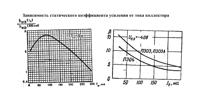

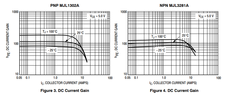

До речі, стосовно спаду бети на біполярному кремнії на струмах нижче 100 мА.
По перше, це його різка відмінність від германія.
По друге, струм спокою явно треба вибирати в рази більший.
Вы про П701 и П306? Современные кремниевые транзисторы совершенно другие. У современных мощных кремниевых транзисторов значение h21e не зависит от тока от долей mA.
А это типичный вид зависимости h21e от тока для германиевых мощных транзисторов.
Ви не паспортные характеристики покажите, а реальные.
И будут две большие разницы.
не будут. в силу разброса любая кривая рассеяна по вертикали от экземпляра, но ход везде один и тот же.

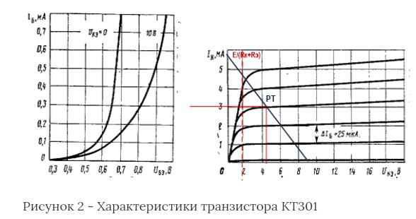

И причем здесь к нему П701/П702, П302/303?
Как насчет КТ301?
Кстати, и ВАХи сняты в полном объеме, и линию нагрузочную построить можно.
Как насчет КТ301?

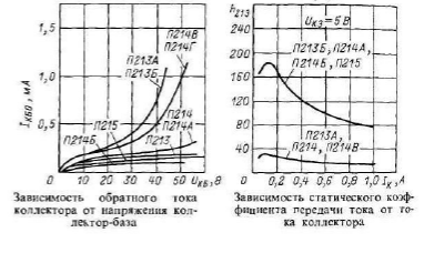

Самый мощный германиевый усилитель на планете, в три сотни ватт, для хайэнда, собран по безоосной схеме. Московской фирмОй.
Это вы всё про П213 рассказывали?

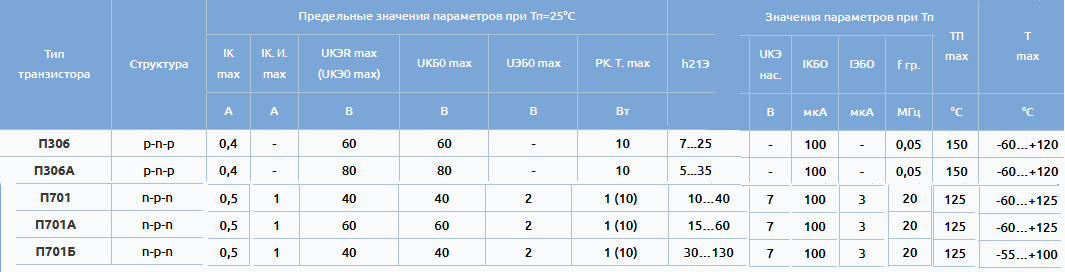

Странно, вот до вашего упоминания этой СЛАДКОЙ ПАРОЧКИ транзисторов, тут их упоминаний вообще небыло
Они, вроде как, САМАЯ ПЛОХАЯ "комплементарная пара" из встречающихся.
Так почему они упомянуты ?
И, всеж - по феншую, может захотеться сделать ВК именно на них - ну по приколу.
Так ЧТО скажитк именно об ЭТОЙ паре ?
Скажу что это нифига не пара. К П701 подойдёт пожалуй BD140 разве что.

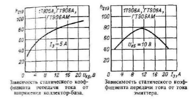

3. Какая высокая линейность? Это сказки из 70 годов про ГТ402 404. Обычные КТ814 814 превосходят их как минимум на порядок. Получение приличных npn транзисторов на германии технологически видимо невозможно. Наиболее вероятная причина отсутствие нерастворимого в воде окисла германия. Как следствие невозможность планарной технологии. Все германиевые транзисторы выполнены по сплавной технологии или ее мутациям. Главная проблема сплавной технологии высокая концентрация примеси, как следствие сильно падение подвижности носителей, вдобавок усугубляемая низкой точностью геометрии и глубины залегания переходов. Последствия - низкая граничная частота и узкая ОБР.
Малый периметр приводит к резкому падению h21e с ростом тока коллектора. Что кстати наблюдается на зависимости h21e от тока коллектора для германиевых транзисторов.

Шикарная связка на выход П605/1Т813, или П605/ГТ806. Конверсионник отлично дополняет своими ВАХ диффузионного выходного транзистора. Пушпульник с мелкой ооос на них имеет полосу большого сигнала за пол мегагерца. Безоосные цирклотроны полностью на германии добирались до полосы в два мегагерца.
Крохотный ГТ321 по паспорту держит пиковую мощность 20 Вт и ток 2 А.
1Т910АД 20 амперный, ГТ806 15 А, 1Т813 30 А, и что, таких токов мало для домашнего усилителя?

Извиняюсь, НО, ответы как то мимо...
Я про П701 и П306
Они же КРЕМНИЕВЫЕ - оба, не германий, хотя и "П"...
Так что рассматривать их прошу - парой, и не разбавлять ни Германиевыми ни разными кт814...
Вот мне всего то РАЗ попадалась схема с П701 и П306 на выходе.
ДРЕВНЯЯ схема, тоисть РЕТРО-АНТИКВАРНАЯ :-) :-) :-)
Да, и не надо их хаить, и так понятно, что ХУЖЕ ИХ - пары "комплементаров" вроде как и нет в природе.
ТЕМ они и ценны !!!!
Они - ТОЧКА ОТСЧЁТА - хуже их НЕТ.
Поэтому и можно, для прикола, их использовать ПАРОЙ.
Так КАКИЕ МНЕНИЯ об этой СЛАДКОЙ ПАРОЧКЕ ?
