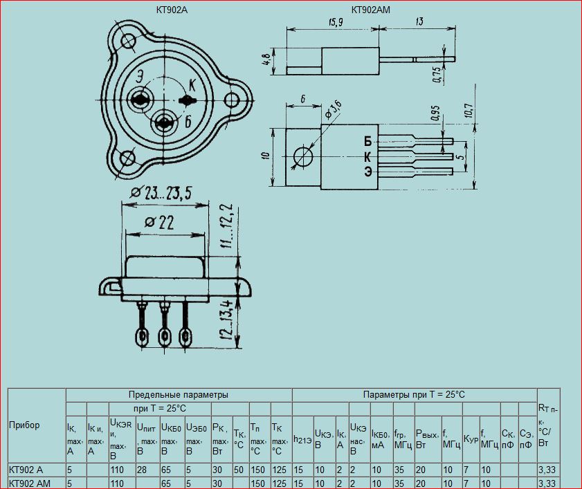

Немцы (ГДР) в своей бытовухе КТ902 использовали...
    89 KB · Просмотры: 54

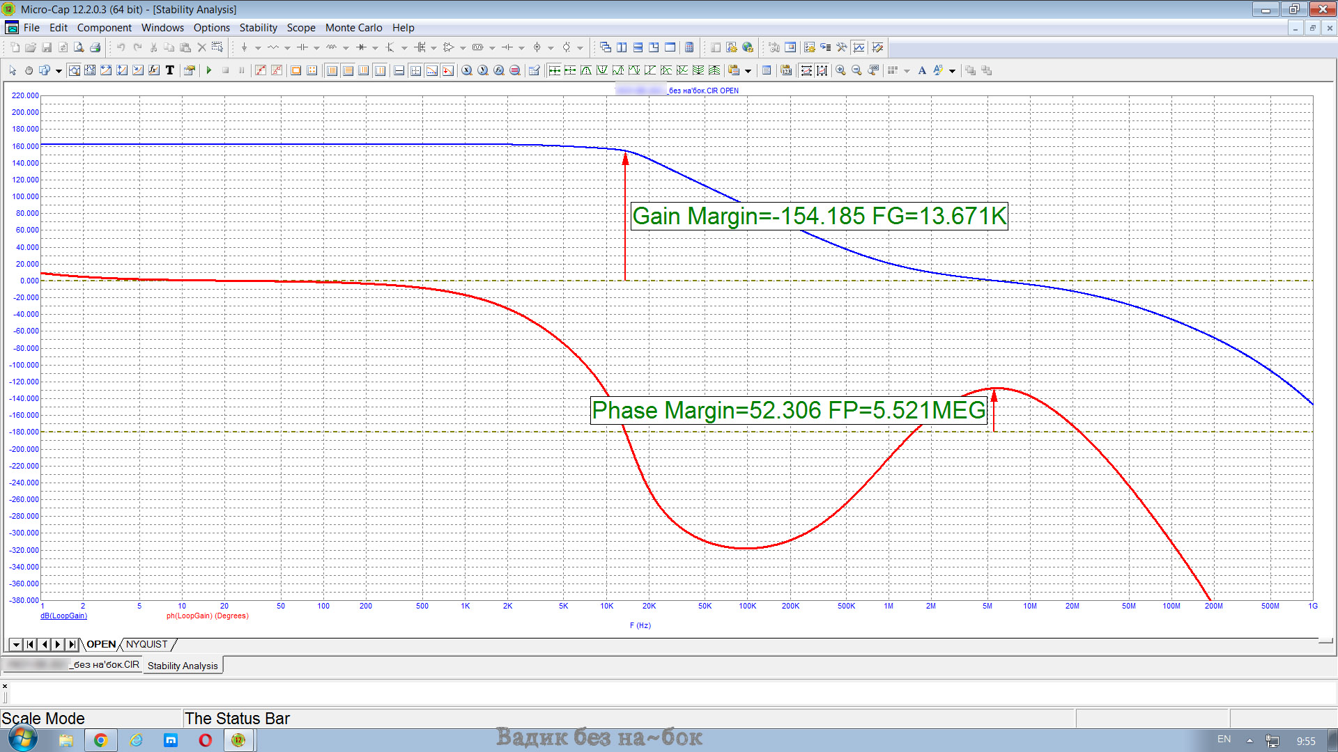

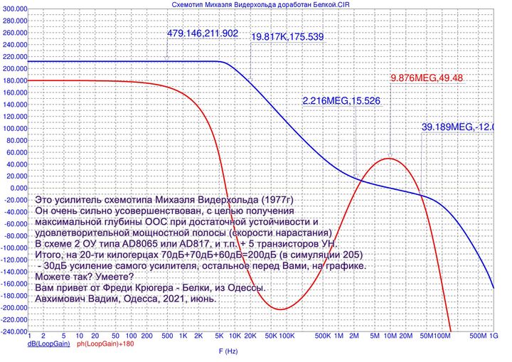

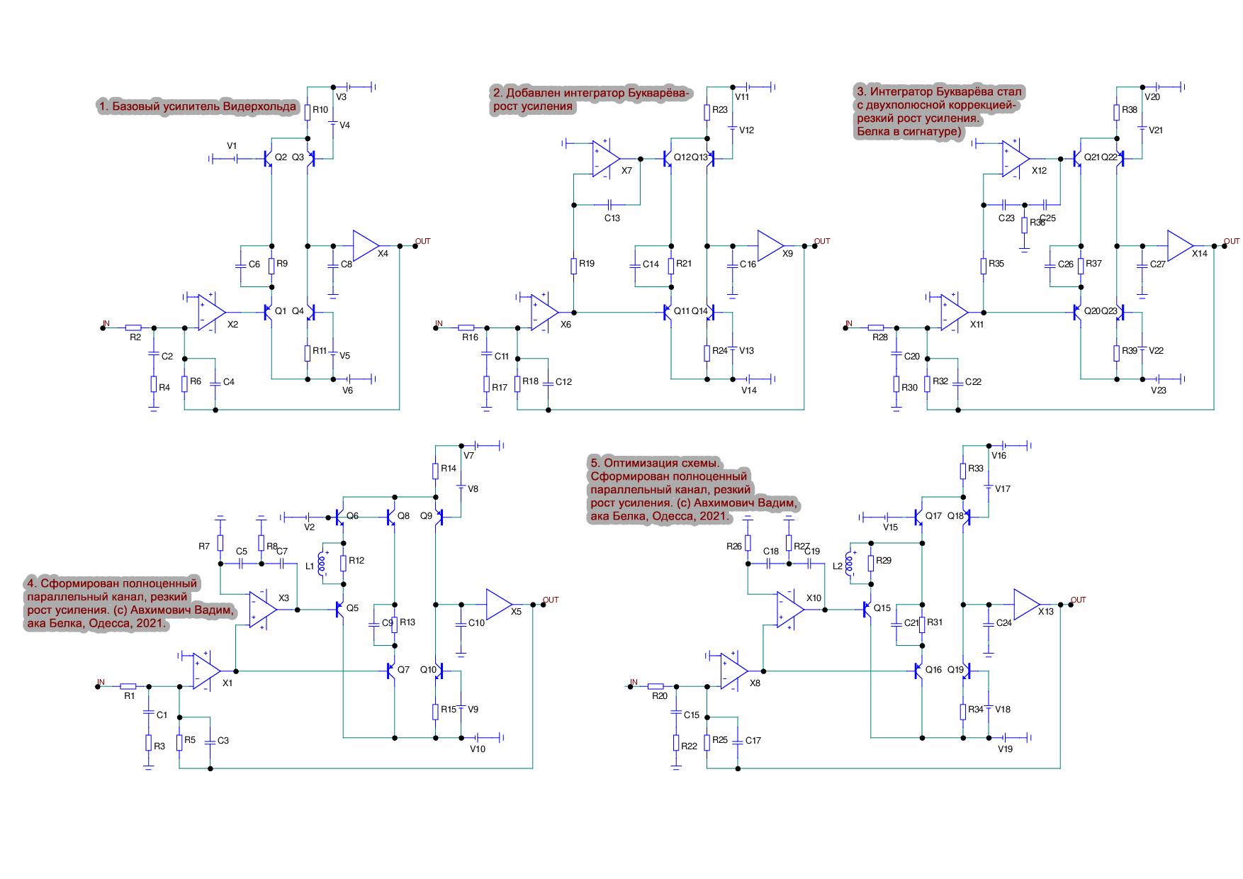

Та я знаю, мне Вадик года 4 назад письмецо отмылил (см. аттач), где он со своим решением петлевого 170 радовался, что утёр нос рцлектрикам с их десятилетними потугами до 130. Жаль, что они все не дружат с Найквистом. Но я Вадика и Витю все равно уважаю и люблю [ https://youtu.be/S4cTOOx9iuE ], не в пример РусоФиннов [ https://www.*******.com/posts/100-db-vs-77-db-120183962 ].
Это было спаяно и заработало нормально?
Я спрашиваю, так как попробовал оценить антенные свойства дросселя (мне в эмиттеры ДК надо было бы поставить).
Так как петлевое усиление в схеме около 140dB, прислушался к совету разделить дроссель на два и включить последовательно-встречно, чтобы наводка на один компенсировала наводку, принятую вторым. Совет был использовать экранированные дроссели.
Проверка показала, что экранировка весьма условна, сближение-отдаление дросселей и их взаимные развороты сказывались на общей величине индуктивности весьма сильно, всё менялось в пределах ±10% от ожидаемого значения.
Мне ОЧЕНЬ неуютно применять моточные изделия в УНЧ, особенно - внутри петли ООС.
Как мне кажется, для безопасного использования пары дросселей, их индуктивности должны быть одинаковы. Как мне кажется, при величине петлевого усиления под 140dB, неравенство индуктивностей не должно превышать -140dB (минус ста сорока децибелл) от их номинала.
И это ещё не касаясь вопроса частотной зависимости импедансов дросселей, у них есть паразитные ёмкости. Индуктивностями они являются только на картинках и в мечтах радиолюбителей...

Та я знаю, мне Вадик года 4 назад письмецо отмылил (см. аттач), где он со своим решением петлевого 170 радовался, что утёр нос рцлектрикам с их десятилетними потугами до 130. Жаль, что они все не дружат с Найквистом. Но я Вадика и Витю все равно уважаю и люблю не в пример РусоФиннов

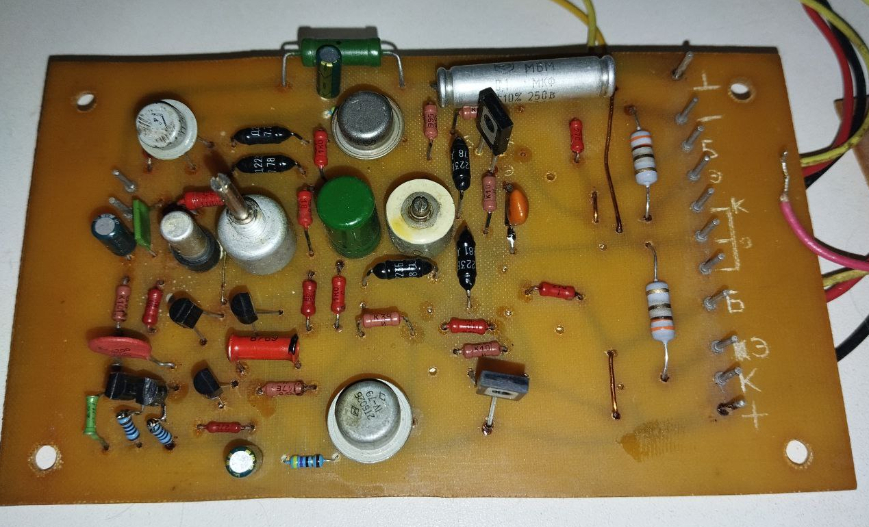

вполне может. Правда ни парафина ни стеарина у меня увы в коллекции нет. ) Шуша на олдовых платах зато) Аутентичных.)
Воно навіть до спайки не працювало, оскільки Боде з Мідльбруком заперечують. smile_10

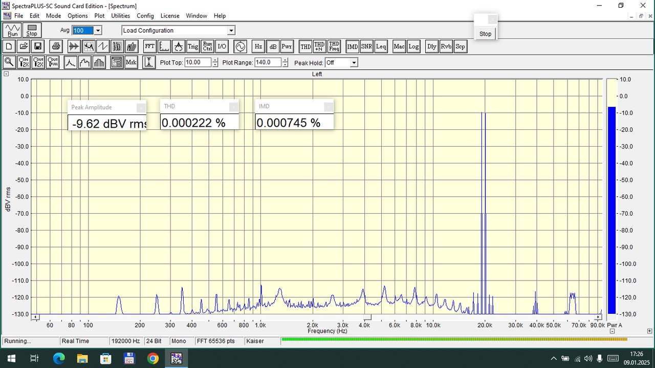

3) как измерить искажения -175дБ?
У меня щас это основная проблема в ВВ-XXI, т.к. до уровня -140...-150 я с грехом пополам метрологию довел [ https://www.*******.com/posts/151-db-0-000003-100614032 ] [ https://youtu.be/qQYmQb6_hHg ] , а ниже до микрокапских теоретических уровней в железячном реале спуститься пока не получается. И кстате, до -140 удалось спуститься только благодаря отказу от индуктивностей [ https://www.*******.com/posts/iellipticheskii-75204168 ] [ https://youtu.be/S0h-gMi8Op4 ] , у которых по жизни оказались немеряные гистерезисы, это я к "неуютности" Корвета в #3,648. Терпеть ненавижу электролиты и дроссели на пути звука. ЗЫ. Эта, ежели ты в Киеве, то милости прошу в нашу лабу на Почайной [ https://youtu.be/Chpbcr_Nrfc ] , - сам пощупаешь и послушаешь макет ВВшника-XXI, чтоб.

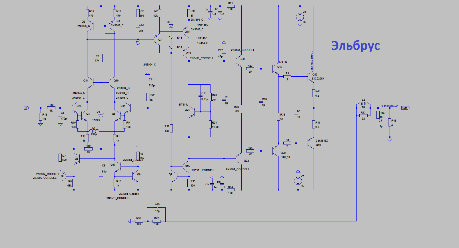

Индуктивности в ввшнике вроде не особо то и нужны. Единственный дроссель который стоит использовать- это тот что в дифкаскаде в эмиттерах, но там схемотехника другая.
Это - Эльбрус.

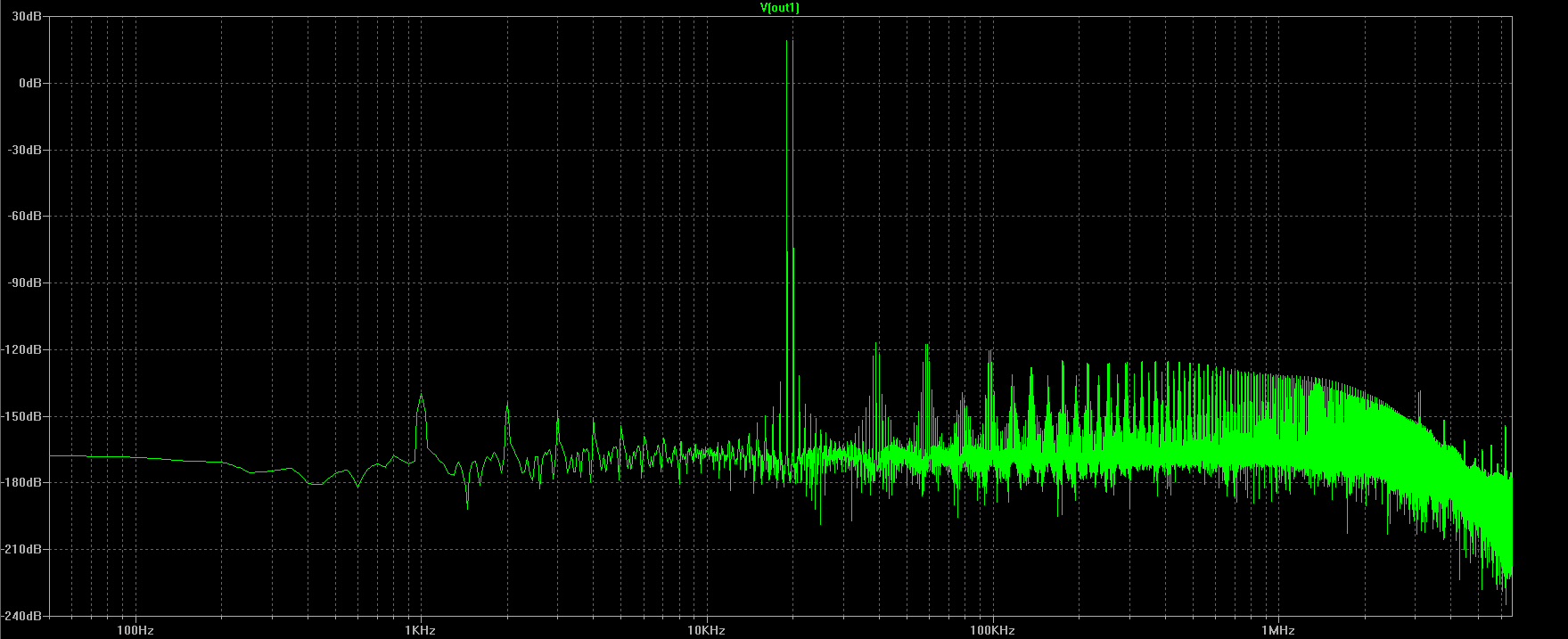

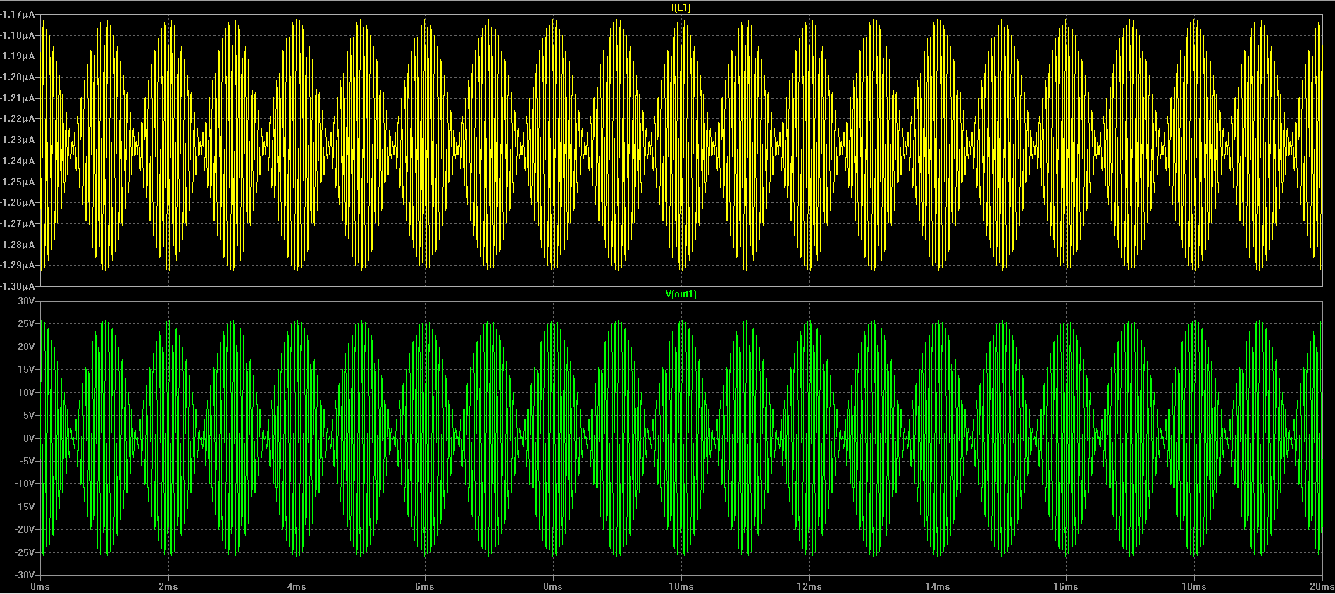

А это сверху ток через дроссель, снизу напряжение на выходе усилителя:

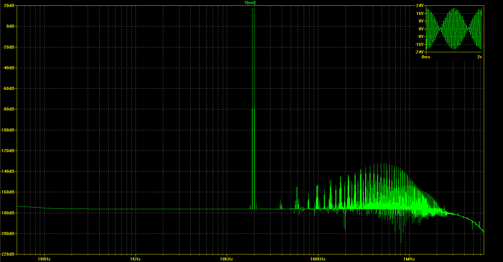

А тут искажения в стимуляторе и рядом в железе, в пределах возможностей измериловки, конечно:

Так насчёт гистерезиса- при таком размахе тока он сворачивается в точку.
Виверни навиворіт підсилювач напруги і відсиметруй дзеркало навантаження першого каскаду.
Дідусь Ерлі тобі подякує _da
Он токо в микрокапе сворачивается. А живьем в железе - прёт как танк. Да еще и радио ловит. Низашо больше ни в жизь, зуб даю.
