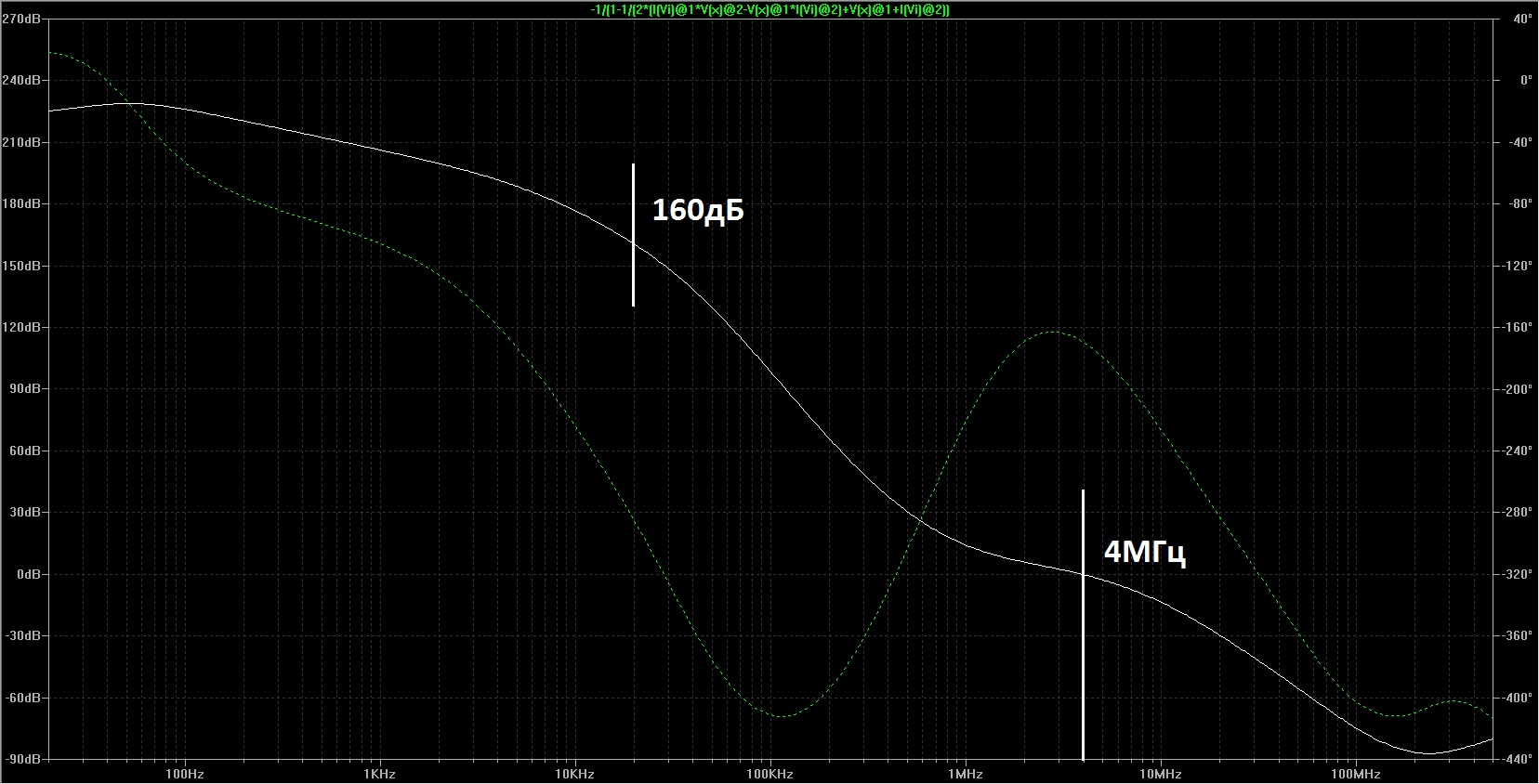

И об этом тоже. Любит биполярный кремний валить бету с ампера, полутора ампер, особенно ВЧ-шный. А куда ж без ВЧ-шных, если надо полосу тянуть за десятки и сотни мегагерц. Иначе не будет глубины ОООС в 200 дБ на 20 кГц.

Не очень понял откуда полоса сотни МГц. Может кто то в частотную коррекцию плохо умеет?) :unsure:
Как обычный тупой, читал про площадь усиления. Касается и транзисторов и оперов. высокое усиление можно разменять на полосу пошире. А что делать с тупорылыми, но низкочастотными транзисторами.

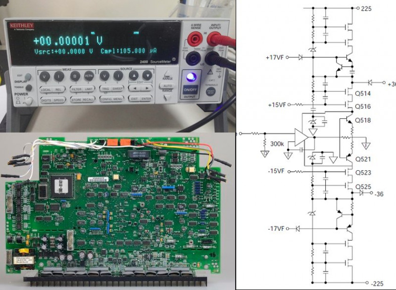

В защиту симуляторов как инструмент, скажу что они спасают от ошибок при проектировании и макетировании. Например бывает поставишь не так конденсатор (или не тот номинал) чтобы погасить небольшой возбуд, а схема наоборот взбрыкнет и все погорело... Симулятор помогает избежать аварий в "железе". Например, недавно возился с измерительным высоковольтным усилителем постоянного тока, не получается убрать возбуд и все тут, психанул, собрал в симуляторе усилитель, и в симуляторе возбуд никак не убирается. Помогло то, что усилитель тока на двух транзисторах после ОУ работал в классе "В" и пока не сделал небольшой ток смещения этих транзисторов, только тогда возбуд ушел сам. А сколько бы пришлось поменять транзисторов сгоревших при работе в железе?
Этот дефект был очевиден и без симульки.
Транзюки заперты, их входное конское. Вот опер и взбрыкнул от этого.
Не, выход ОУ идет на базы транзисторов, которые зашунтированны 1 кОм, на малом токе ОУ работает через это 1 кОм. Вот схема, только с ошибками как основа, выход со средней точки +/-225В плавающего питания. Цель получить +/- 200В при входном +/- 10В.

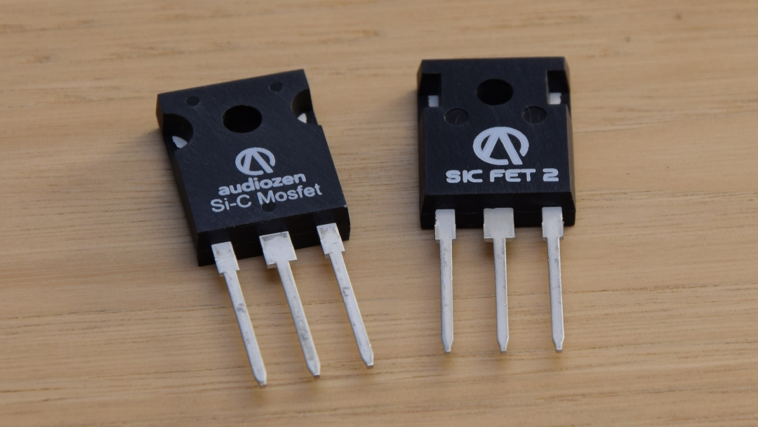

А если карбид кремния, то в звук только через сто лет. )))
Судя как диоды SI-C нам всё ещё не доступны, лет через 25 Si-C Mosfet появятся по приемлемой цене.

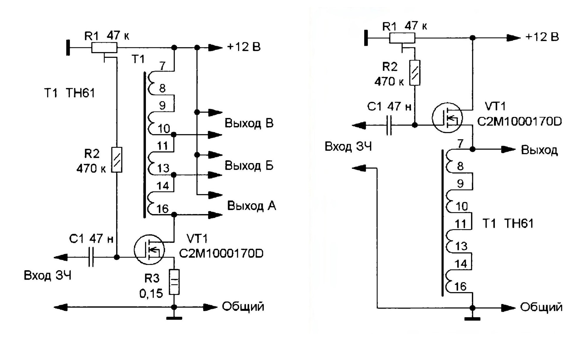

Статья из журнала Радио № 5. 2023 во вложении.
В ЧипеДипе продавали некий набор РР усилителя с силовыми трансформаторами на выходе.

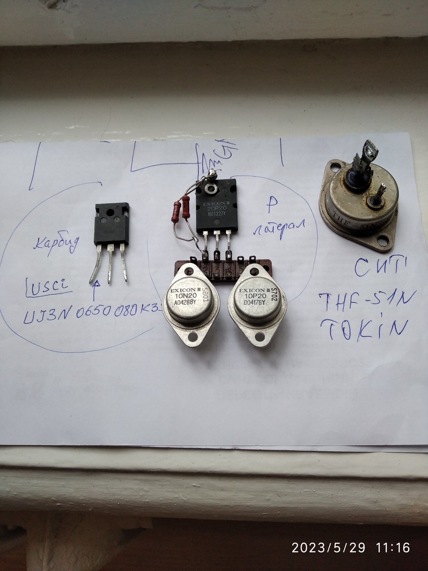

Столетняя коллекция дяди Саши
Ваши подороже мосфетов
https://www.chipdip.ru/product/uj3n065080k3s

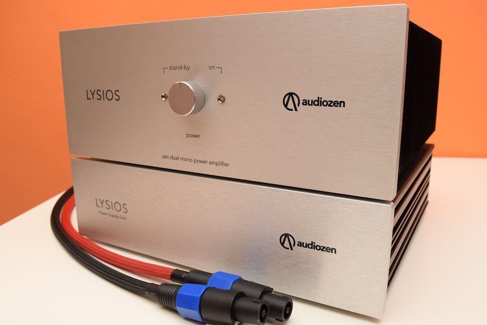

Si-C JFET уже успешно опробованы в звуке. Цена их вполне приемлема.
