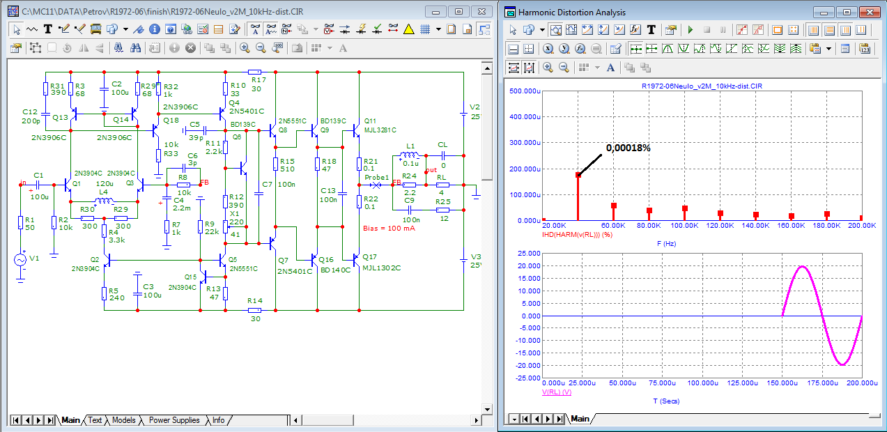

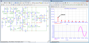

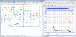

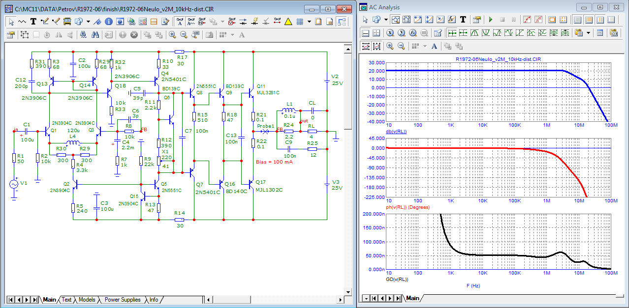

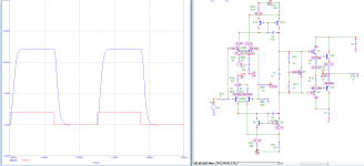

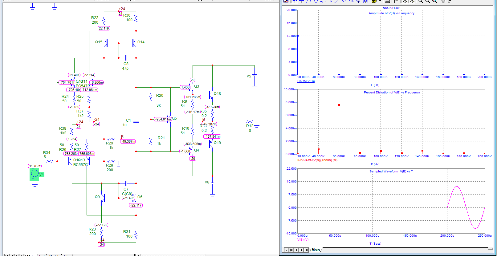

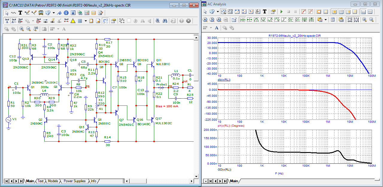

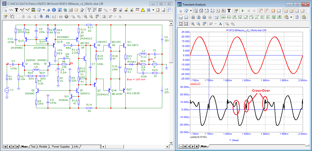

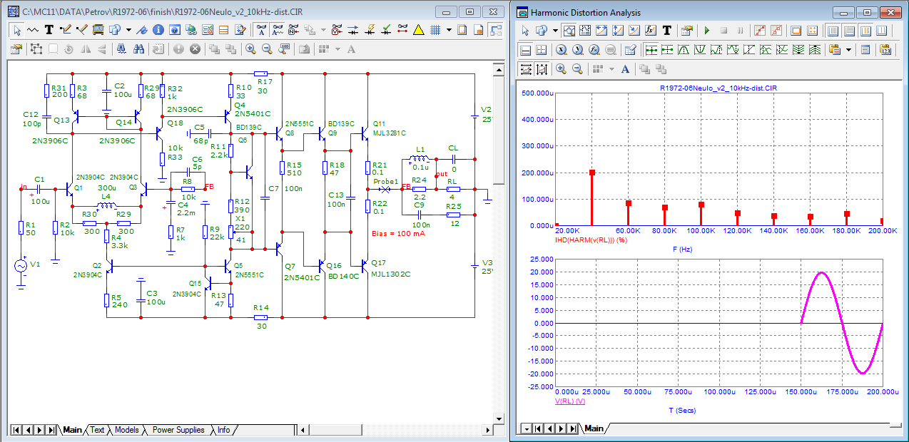

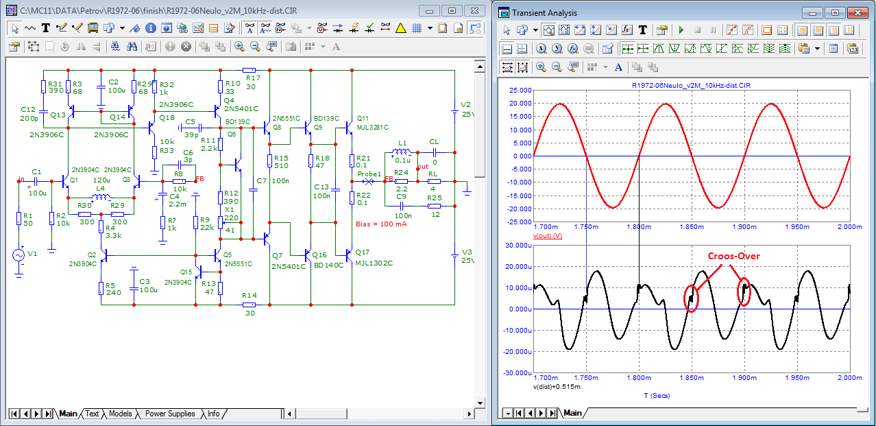

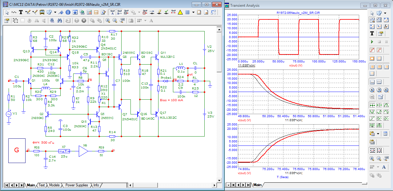

Neulo? вот результат снижения ГВЗ до 50 нс. Как видите снизились и искажения, в том числе и коммутационные которые зависят от быстродействия ОС
    83.5 KB · Просмотры: 110
    91.6 KB · Просмотры: 116
    96.7 KB · Просмотры: 97
    83 KB · Просмотры: 94
    79.1 KB · Просмотры: 106
    96.8 KB · Просмотры: 113
Меандр подайте будет понятно почему конденсатор в ООС пришлось до 8пФ нарастить.
Вообще схемку конечно надо ещё поднастроить было бы. Если бы кто захотел её паять.
Комутаційні спотворення залежать лише від схемотипу і співвідношення режимного струму з сигнальним. Звісно, загальний зворотній звязок зменшує їх в глибину себе разів, але то спосіб екстенсивний. Затримки імені пана Пєтрова тут зовсім збоку.
Значно ефективніше спочатку оптимізувати режими, а все, що залишиться, додавити загальним зворотнім звязком..
Для вихідної пари, якщо резистори в їх емітерах по 0,1 Оми, оптимальний, з точки зору спотворень перемикання, режимний струм близько 260 мА. Але цей оптимумм тим менше виражений, чим менший опір тих резисторів. Це математика, відома з 1971 року від Олівера, в подробицях розжована у Селфа з Корделом, якщо що.
І режим драйверної пари необхідно встановити таким, аби за будь-якого струму в навантаження, вона залишалась в режимі класу А.

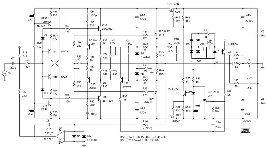

Идея витала в воздухе, но чего то не хватало, и недавно, посмотрев схему ВК А.Петрова, я понял,чего именно.
Не претендую на оригинальность, но кмк, в тройке ВК для домашнего звука ,на буферный каскад, лучше ставить параллельник, чем ЭП.
Во- первых,он более спокойный чем ЭП, (менее склонен к возбуду) во-вторых, запитка ёмкости перехода транзистора драйвера с помощью ГСТ - более линейна,чем с ЭП.
Вот с этой схемы я понял,чего не хватало тройке ВК для домашнего звука.
Т10,11,12,13

Вечером может нарисую эскиз схемы ВК попроще, и понятнее , без наворотов схемы А. Петрова

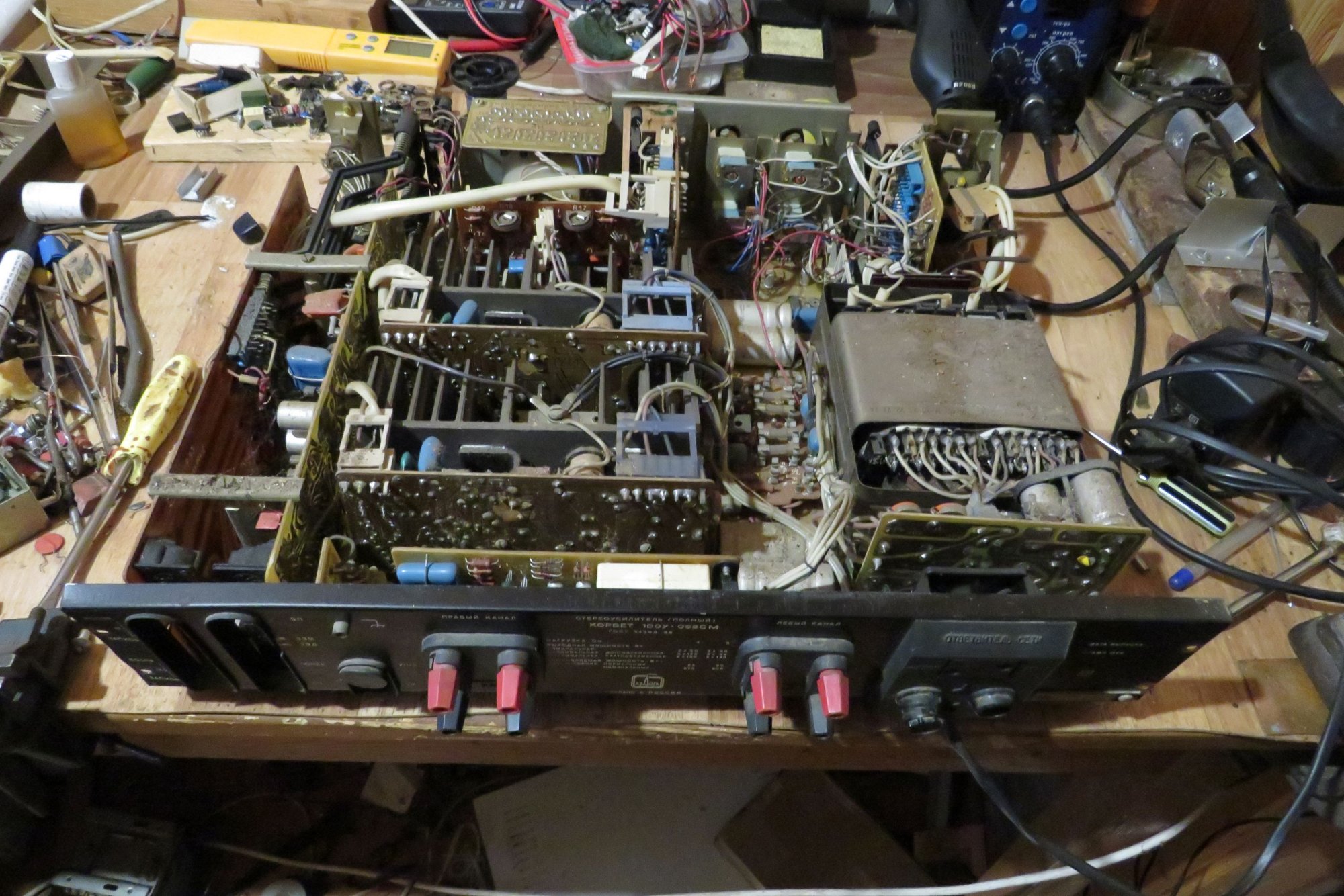

Радиаторы закошены под "японский стандарт". Микроскопические.
О, вижу, что это - "Корвет 100У-068СМ", как раз по нему есть модель!
Пожалуйста, измерьте величину тока покоя ВК. Если я не напутал в модели, то он должен быть равен 10mA в каждом из транзисторов (в заводском изделии).
Что с нагревом радиаторов?

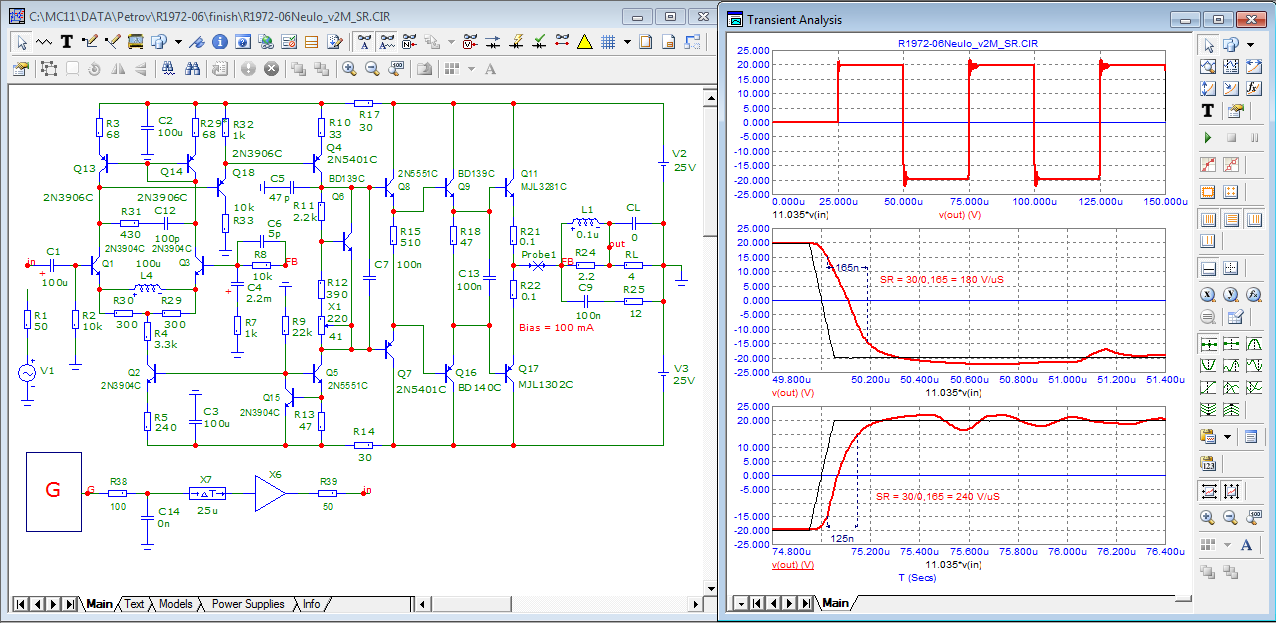

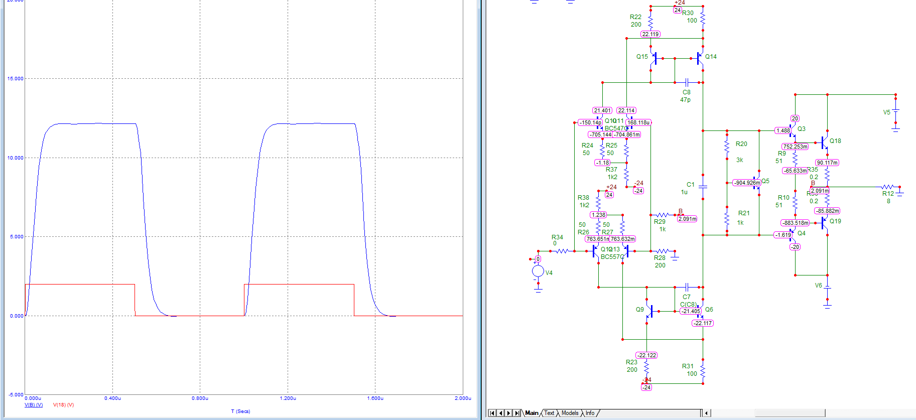

подал, если пропустить меандр через ФНЧ 500 кГц, то звона на полках уже нет
    94.4 KB · Просмотры: 99
    93.3 KB · Просмотры: 109
Пожалуйста, измерьте величину тока покоя ВК. Если я не напутал в модели, то он должен быть равен 10mA в каждом из транзисторов.
Да там надо сначала кисточкой грязь смести. И купить, если не найду коробкунужную, предохранители. До первого включения надо хоть в божеский вид привести. Регулятор Громкости бриговский.
Смысл меандра здесь в том, чтобы скоростным "ударным" воздействием проверить систему на отсутствие её реакции в виде колебаний (генерации). Если Вы уменьшили "ударность" этого воздействия, то что Вы проверяете таким меандром? Станет ли сам усилитель лучше или устойчивее от такой проверки?
Например, недостаток Локанти в том, что драйверу (и буферу) приходится тягать сразу - два нагруженных на него транзистора - один на открывание ,другой на закрывание,и это уже минус, ибо-ибо, а так же ,ещё реагировать на дёргания своего сотоварища в связке, (другое плечо) в силу не симметричности запитки плеч, и самих параметров транз.
Для грубоватого звука, такие выкрутасы, вообщем то пойдёт, но для более изящного - уже нет.

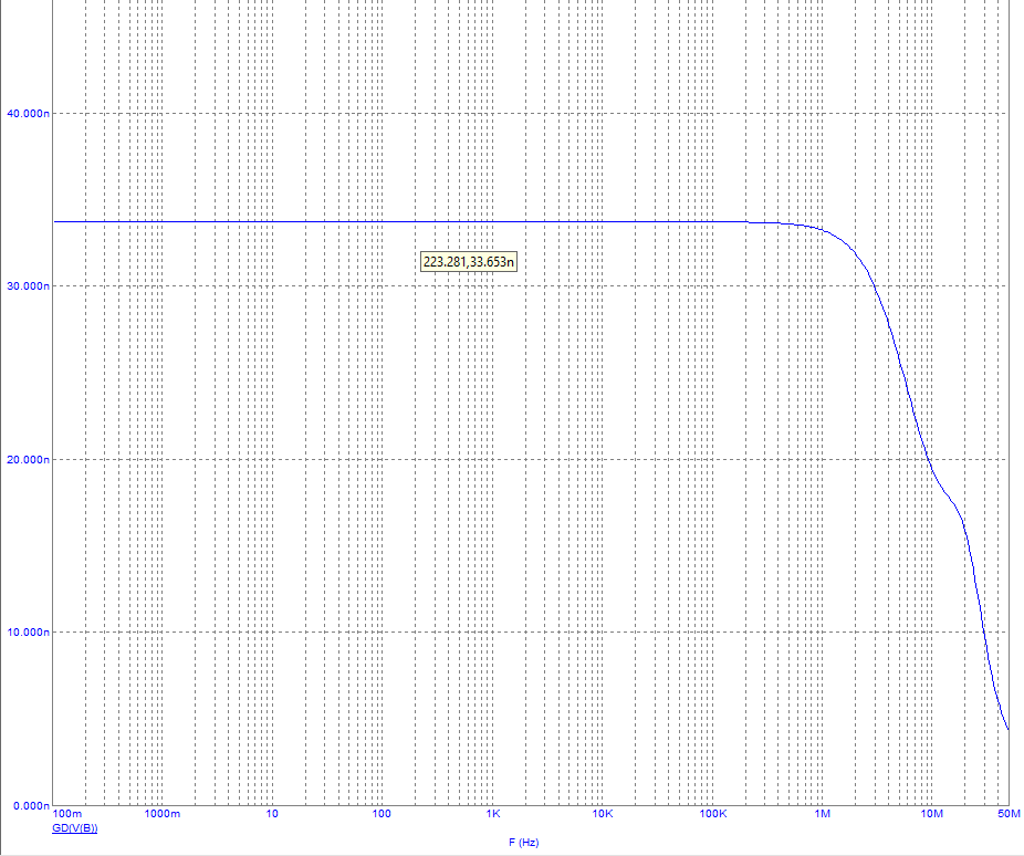

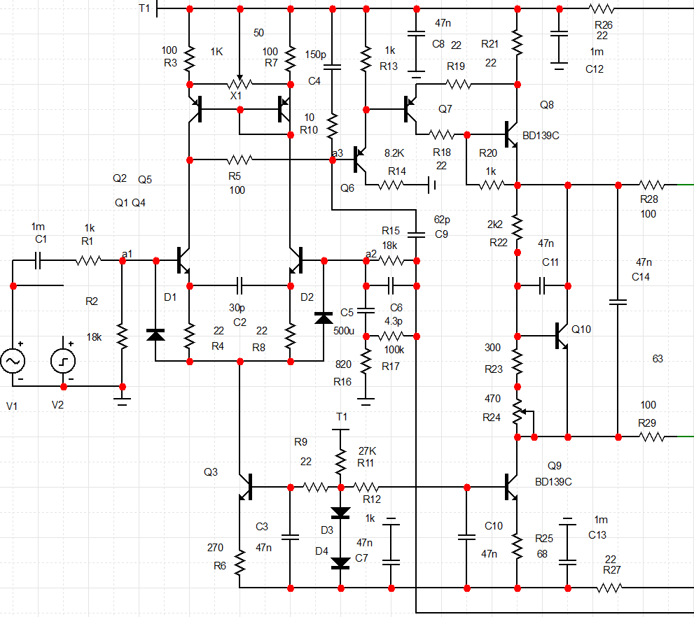

Самая простая схема, самая простая однополюсная коррекция, никаких троек, меандр 1Мгц нефильтрованый.
    50 KB · Просмотры: 153
    55 KB · Просмотры: 166
    48.7 KB · Просмотры: 168

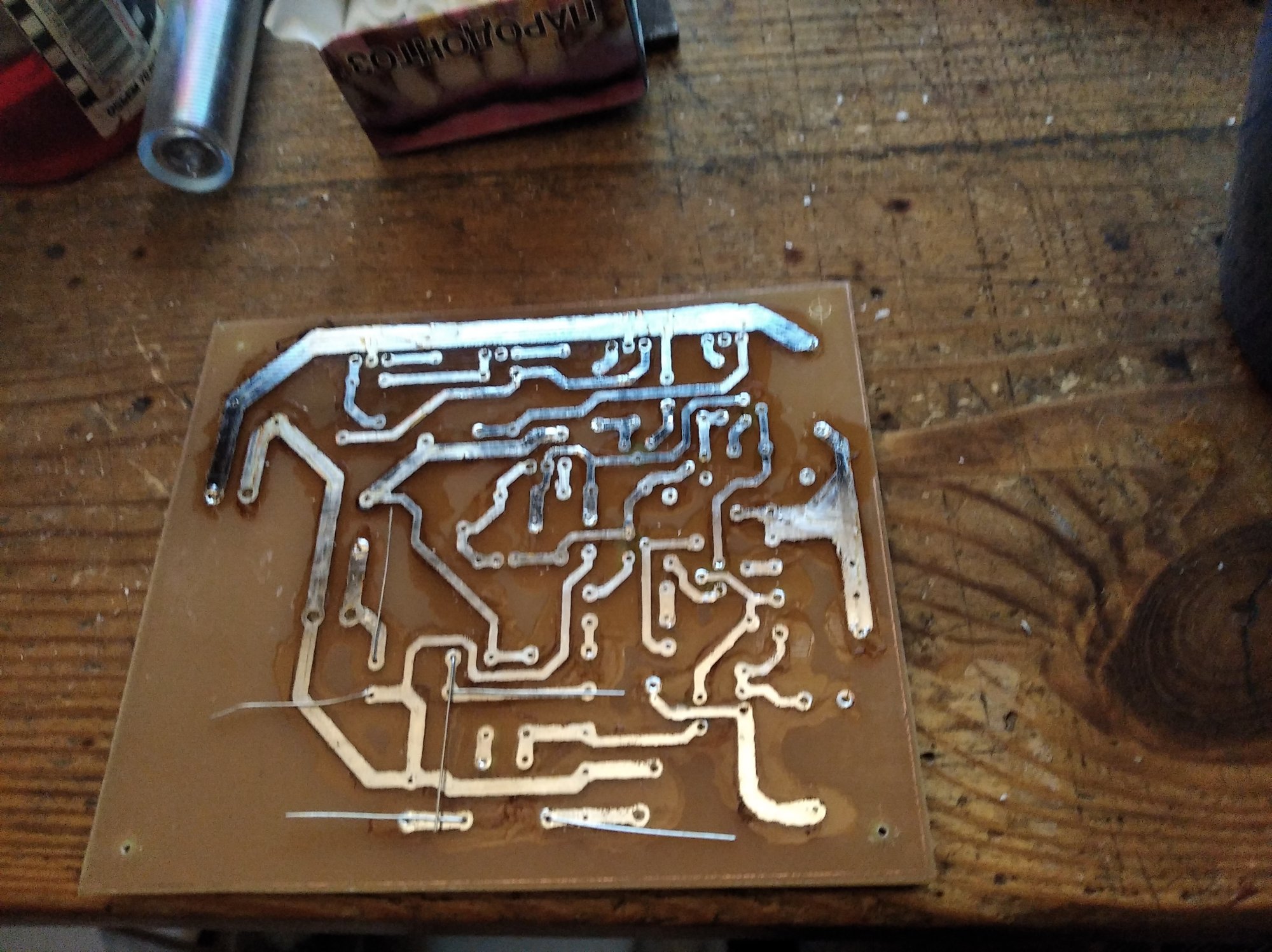

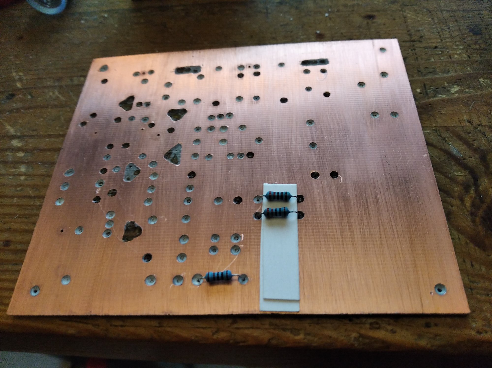

Если будет время и возможность, пожалуйста, сфотографируйте рисунок печатной платы УМ (желательно так, чтобы удалось понять расположение деталей). Или просто сторону дорожек и сторону монтажа, а я уже сам переверну изображения и совмещу, чтобы разобраться.
Заранее - спасибо!
Вот, отличная схема! А на выход ей ПФ1П-2 поставить и прекрасный УПЧ будет. Профит!
На вход ещё ФСС и после фильтра детектор на 140уд1 с обратной связью..
Правда беда, кажется в АМ диапазоне у нас особо сейчас ловить нечего, окромя китаецов.
К сожалению в звуковом диапазоне похвастать будет особо нечем- обычный говноланзар немного по другому нарисованный. Что то вроде Fusion из китая.
