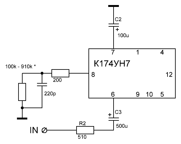

Я правильно Вас понял насчет вывода 8? Насчет 200 Ом, там ведь внутри стоит 2 кОм, или неважно так как он "кристальный" (на кристалле)?
Ви майже все вірно зрозуміли.
Налаштування режиму першого каскаду потрібно проводити в режимі інвертуючого підсилювача, як Ви намалювали вище.
А слухати я б порадив в режимі неінвертуючого підсилювача, як у всих нормальних людей. Тобто, подаючи сигнал на R1 через конденсатор. Конденсатор 220 пФ під'єднується безпосередньо на вивід 8

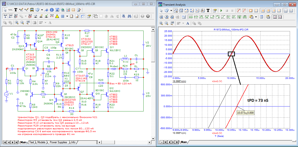

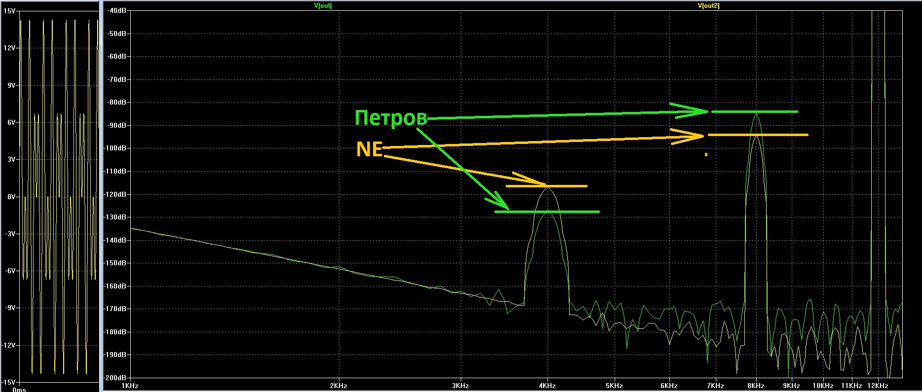

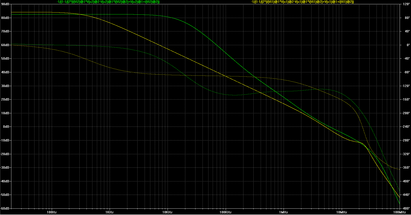

Возьмём простейший усилитель, слегка модифицированный Петровым, и слегка модифицируем.
Соберём на листе две модели, и замерим им петлевое усиление,желтый график господина Петрова , зелёный- мой.:

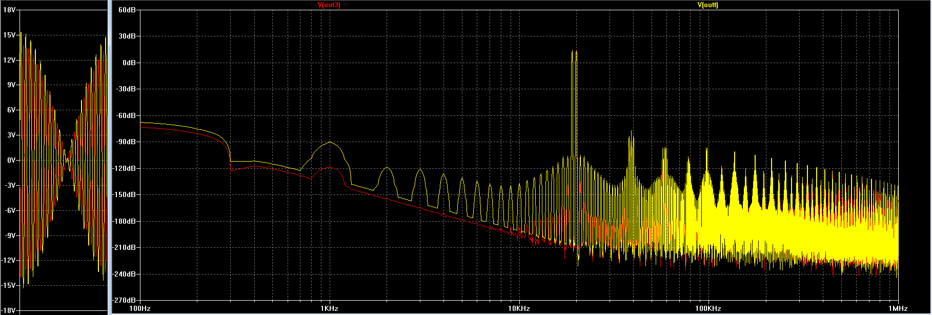

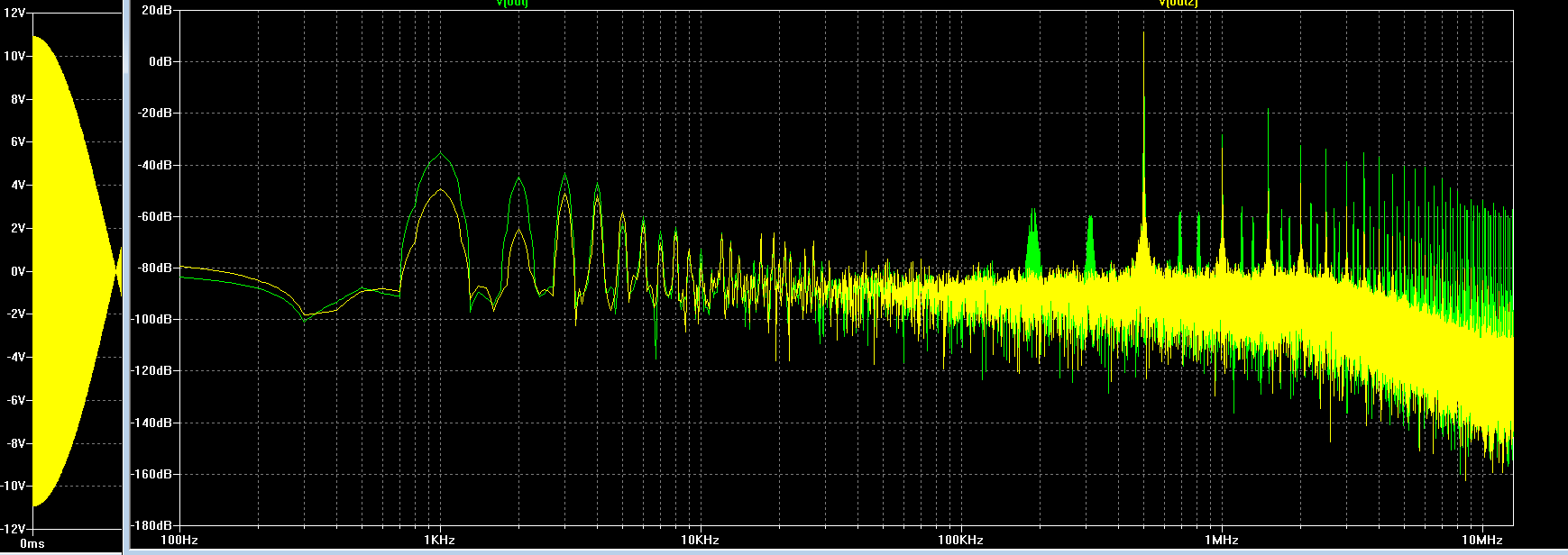

Снимем ИМД, здесь и далее спектры зелёный господина Петрова, желтый- моей модификации
500+501кГц
Видно что квазикомплементарный каскад господина Петрова сливается начисто на высоких частотах. А на обычном тесте ИМД видно что спектр весьма нехило очистился и это без повышения глубины оос на постоянном токе, просто за счёт более грамотной коррекции.

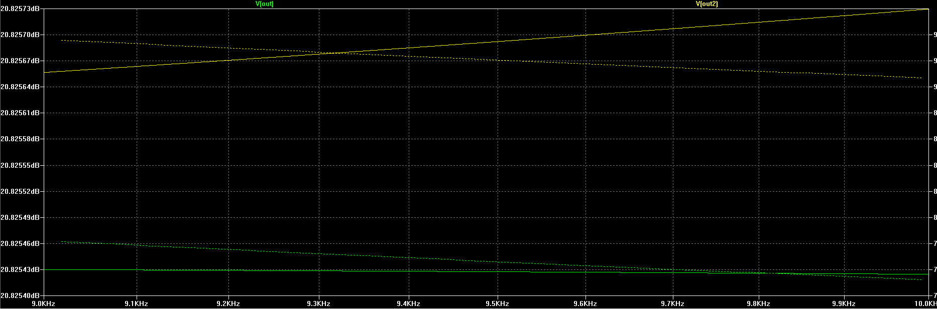

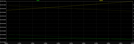

А это графики ГВЗ, видно что хотя оно слегка и выросло, никаких негативных последствий повышение глубины оос на высших частотах- не принесло.
Кстати оно зависит от конденсатора параллельного резистору оос. Пришлось его подрастить чтоб меандр имел поменьше выброс, скорость нарастания то выросла раз в пять, а схемотехника данная приспособлена к этому не совсем:

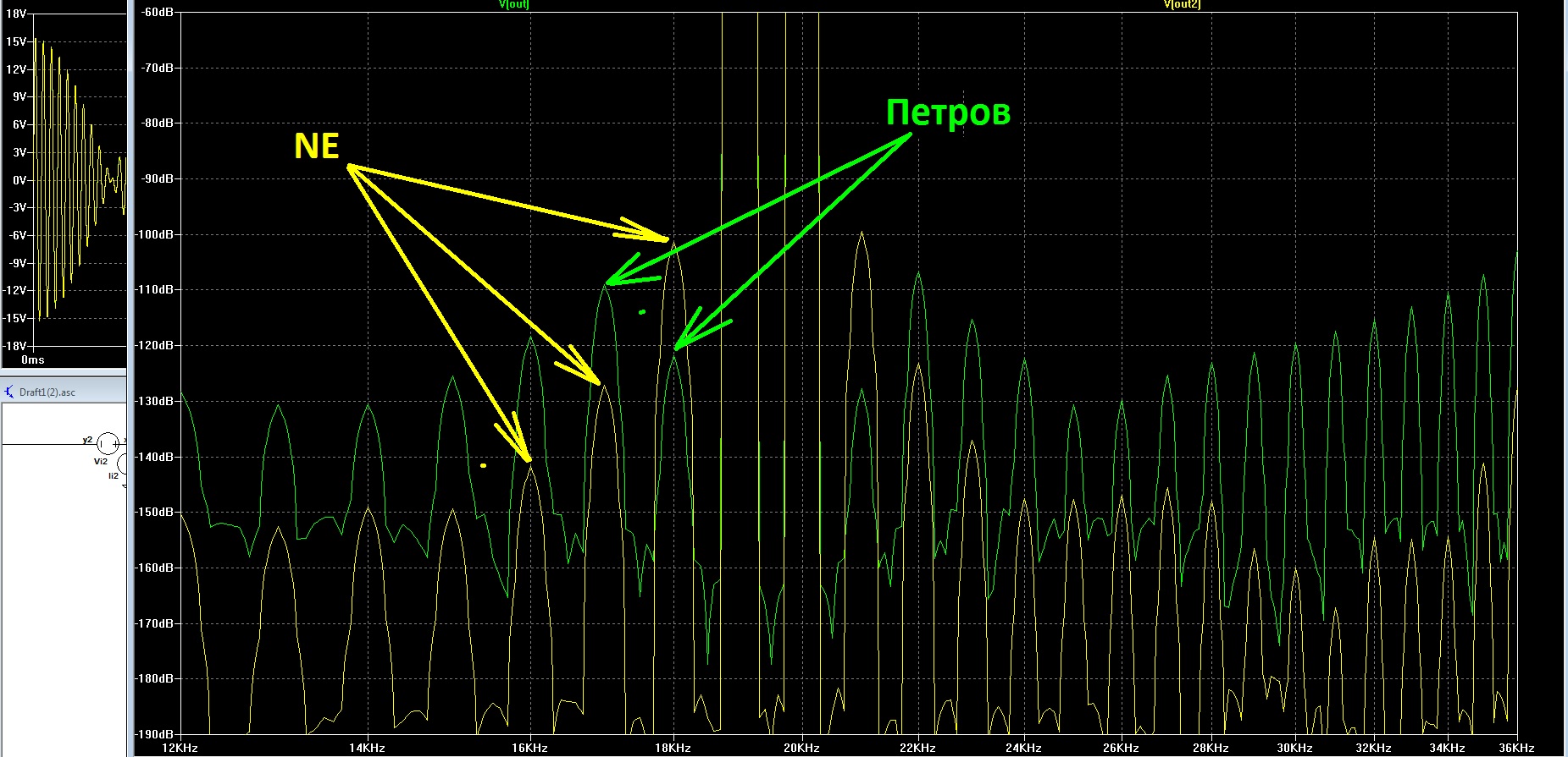

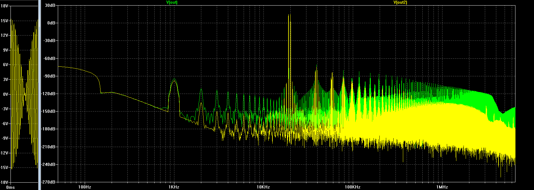

Чтобы поганку "по Петрову" втоптать в грязь поглубже, надо ИМД делать 12+20 кГц, чтоб разностная получалась 8 кГц.
Там у нормального усилителя петлевого усиления намного больше, чем у дряни и преимущество будет видно лучше.

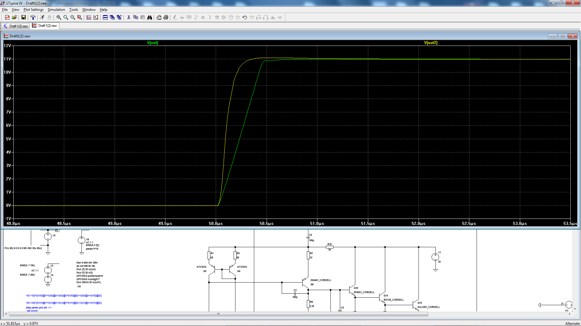

А что еще мы тут видим на графике сравнения переходных характеристик? Что усилитель коллеги Петрова имеет ограничение скорости нарастания на фронте и выходит только в самом конце на экспоненциальный участок. Модифицированный же вариант ограничен по скорости нарастания чуть меньше половины длительности фронта (ну, на глазок) и далее уже не перегружен. Отсюда вытекает простой вывод - модифицированный усилитель с гораздо меньшей вероятностью может словить "разрыв цепи ОООС" из-за перегрузки входа высокой скоростью нарастания сигнала. Другими словами, менее подвержен TIM/DIM или как еще там их называл Отала.
С другой стороны, если мы по примеру коллеги Петрова, будем смотреть задержку осциллографом на меандре, то мы увидим, что задержка в исходной схеме выше. Это не стыкуется с уверениями коллеги Петрова о том, что численно ГВЗ и измеренная таким образом задержка совпадают.

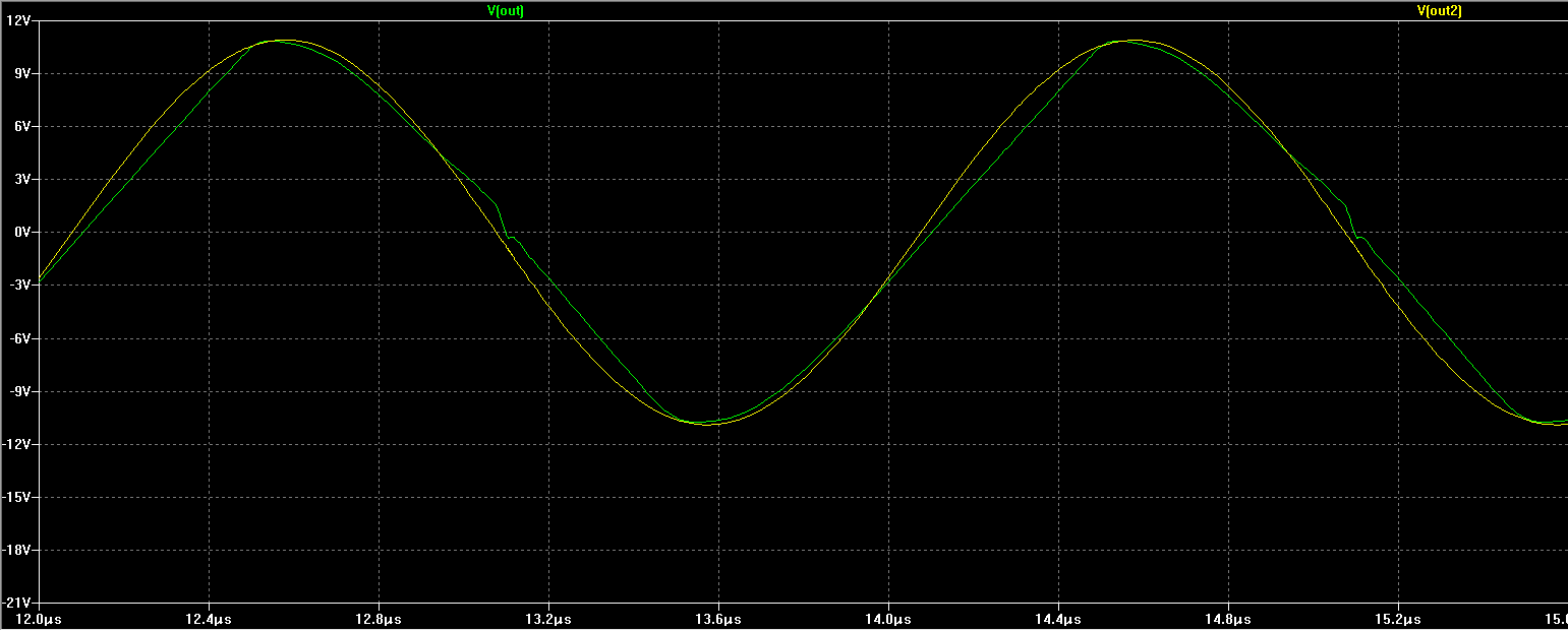

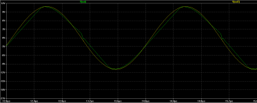

Импульс положительной полярности, вверху плечо состоит из повторителей, пусть и не самым оптимальным образом исполненных, но имеем то, что есть в оригинале и этого пока достаточно. В чем проблема? Не в повторителях, это точно. Весь сок в примененной коррекции, не надо отвлекаться на второстепенные вещи.
Разрыва ООС в усилителях не бывает и быть не может. Выход из линейного режима слежения - может получиться.
То, что называл Отала, происходит в дрянных усилителях на звуковой частоте, без превышения номинального входного напряжения
и никак не на меандре.

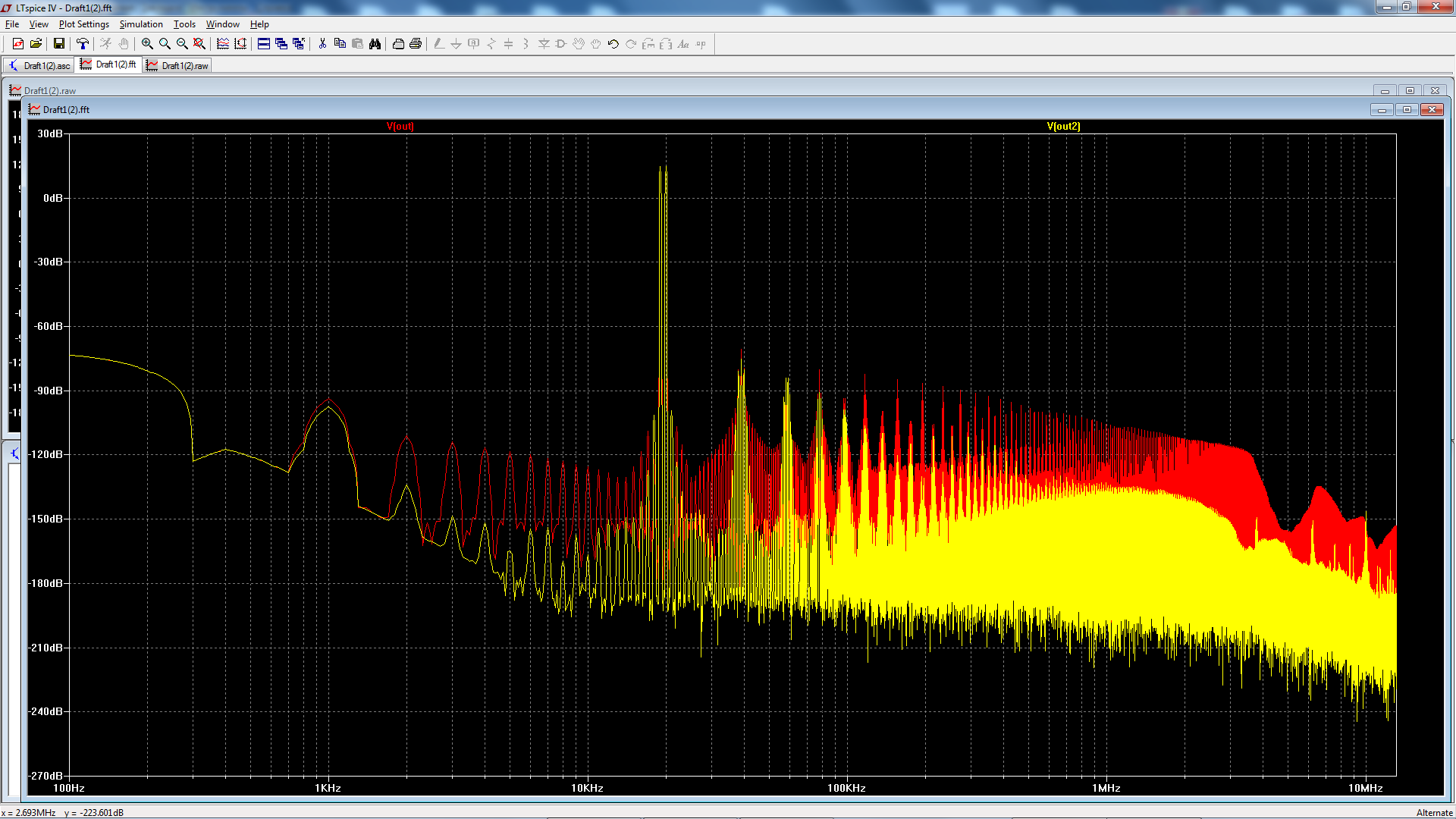

Чтобы посетителям было удобнее разобрать кто есть кто, подадим рекомендованный Алексеем сигнал на обе модели, 12кГц+20кГц
И заодно стандартные ИМД близко рассмотрим:
Видно что однозначной победы- не достигнуто, ибо ВК товарища Петрова хоть и убогий, но кое что может.

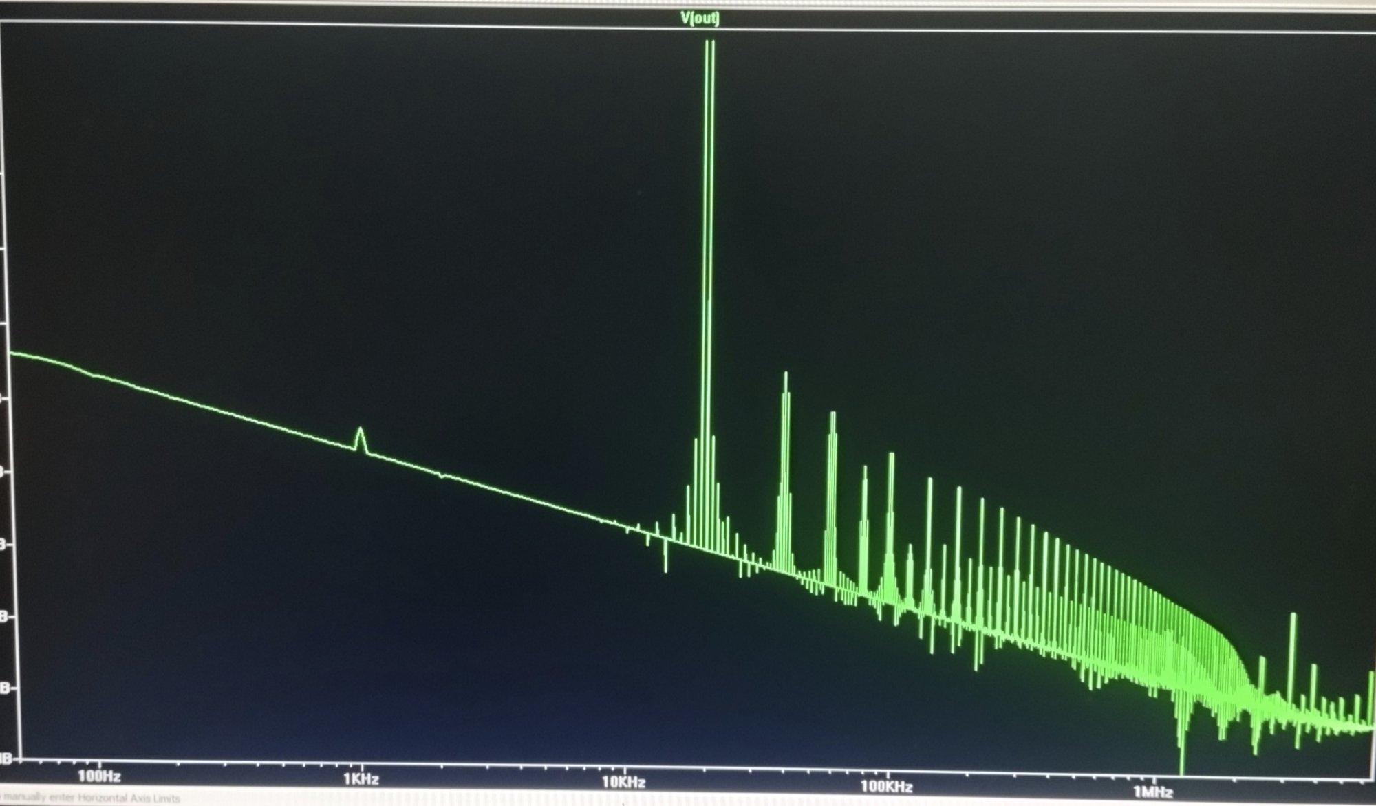

Вы лучше мне объясните, как? мой простенький неправильный мелкоосник, по гармоникам смог побить ваши правильные среднеосники ?
И когда в симе, я разделил драйвер и буфер по плечам,гармоников стало ещо меньше, 1 кГц вообще пропал, и как я понял,это не предел, ибо я ещё не оптимизировал.
Почему то вы избегаете ответа на этот ворпос.

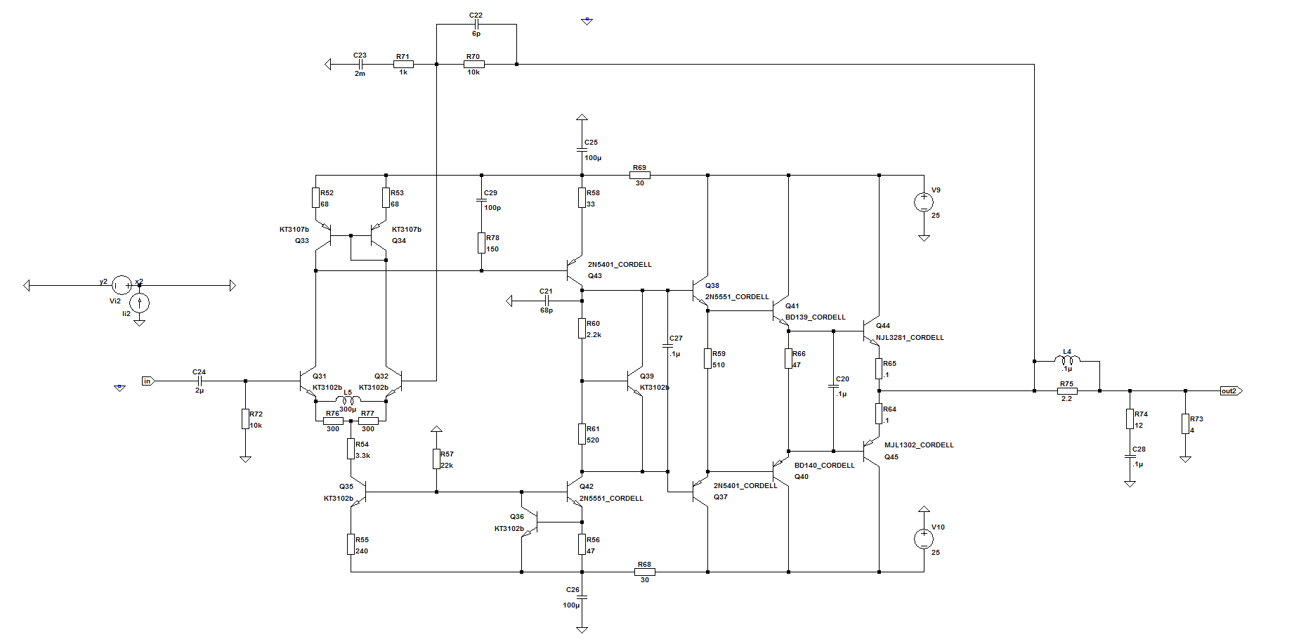

О какой схеме идет речь вообще? Я тут недавно и вероятно не видел ее. Может модель есть на пощупать? А то на картинке спектра не видно даже шкалы, о чем тут можно говорить?

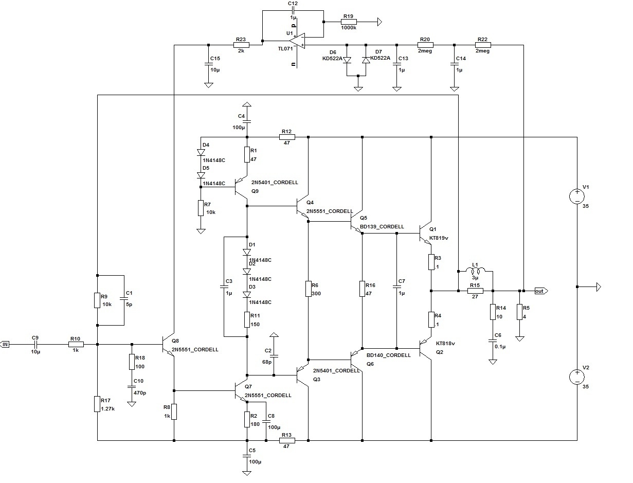

Схема вот эта.( Модель НЕУЛО)
Аська от НЕУЛО, есть на Убер- идея, надо там глянуть и забрать.
На ПК она у меня есть,но сейчас я с телефона .
Желтый твоя, красный.. "Тёмный воин", который уже не среднеоосник вовсе.

А ить я выкладывал реальную схему Лидера, которую НЕУЛО хорошо переделал по коррекции. Это она на обычных транзисторах.
Так потом у меня вопрос вызрел, а что будет, если выходные кт817 заменить на тип110?
Тоесть одинокие транзисторы с граничной частотой в 3мгц на дарлингтоны с граничной 25мгц и усилением 1000-7000.
Может лучше на такую схему переключиться ? Которую я паять буду...
В принципе она недалеко от рассматриваемой теоретически квази схемы
