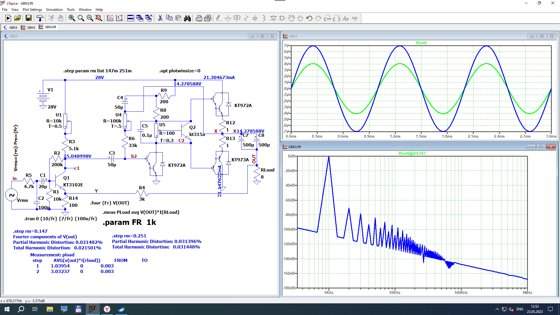

Ладо, показываю ''проект комплементар''.
Не я его делал ибо не умею. Но паять его я БУДУ.
А паять этот ''комплементар на составных'' я планирую ПОСЛЕ прикольного КВАЗИ.
Вот потренируюсь на квази и уже с новыми силами за прикольный комплементар возьмумь.

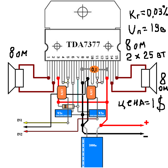

купите тда7377 за 80р сразу два канала в мостах,обвеса нет вообще запитайте от 19в,будет Вам 2х30вт намного лучше этого комплиментара,кстати там комплиментар внутри)))

Вы понимаете что комплиментар не панацея и плечи также переключаются создавая очень слышимые искажения,подобные схемы должны иметь очень глубокую оос чтобы их подавить особенно не приятно все на вч,когда глубина оос падает, надо хоть 60дб глубину оос иметь на 20кгц,что врядли сможет эта схема,ей в классе А еще можно работать,а так 0,1% будут искажения причем не те что у ламп и худов,а неприятные и режущие слух,в самом лучшем случае при идеальной коррекции будет что то вроде тда 2030,так зачем мучаться купить микру за 80р и все ,0,02% по даташиту
Ну по симулятору у этой схемы 0,03% искажения.
Составники высокочастотные 120 мгц., тоесть частота единичного усиления высокая, потерь усиления на ВЧ не будет.
ООС - с выхода и на вход, ну куда глубже ?
Опять же - нет дифкаскада на входе :-)
Опять напомню - платы есть, набитые деталями. Их только переделать.
Это не с нуля платы создавать....

вот 2х15вт 8ом или 2х25вт 4ом чистого звука при питании 19в
Опять же - нет дифкаскада на входе :)
это плохо что нет он в 20 раз линейнее ОЭ,а первый каскад как раз самый важный в оос ных усилителях,нет но она будет звучать как микра может, но 2х25вт вы не получите тк в этой микре два моста за 80р!
такие простые схемки либо в Акласс либо нет смысла собирать,тк еще нужны кондеры выходные и тд,дороже и хуже
самое простое это взять хороший опер и прикрутить ВК,а если на рассыпухе в АВ собирать то чтото с тройкой Локанти +дифф +каскод,чтобы оос была глубокой,раз класс А не хотите охлаждать,платите усилением,но в принципе этой микрухи за глаза и на обычной акустике разницу не слышно

Так вот, я думаю, что из ''простых'' улучшений осталось только ''локальная ООС на Шиклаи''
где Вы там увидели эту локальную оос,не путайте мизерный резистор в эмиттере с нагрузкой,эти резисторы в идеале должны быть нулевые,искажает не шиклаи а само переключение с плеча на плечо
ну вот как бы не так.
Да 1 Ом, НО ведь и токи - выходные, амперами, тоесть максимальные из всего усилительного тракта.
А искажает, как я понял, и Дарлингтон и Шиклай и их взаимодействие.
Тоесть сразу 3 причины.
Да, искажают на разную величину.

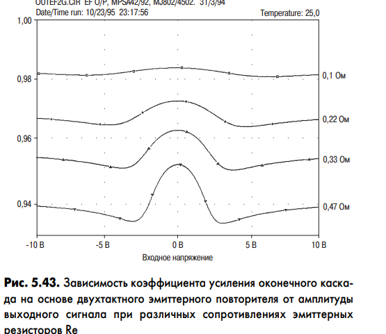

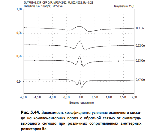

я же Вам картинку показывал,вот еще повторю тут два комплиментарных дарлингтона даже,не говоря о квази,те симметричные плечи и то при переключении плеч всплеск усиления,смотрите на оси графика,по вертикали "громкость"это для понятия а по горизонтали напряжение на выходе ,идем по синусоиде слева направо и при НУЛЕ (в середине синусоиды)всплеск громкости потом синусоида идет дальше до плюсового разворота и потом уже справа налево те вниз и опять при переходе через ноль всплеск громкости
теперь смотрите на подписи возле кривых ,каждая кривая для определенного сопротивления эмиттерных резисторов и чем они меньше тем лучше-меньше всплеск,могу дать для квази там еще хуже переход чем у дарлингтонов
посмотрите какой всплеск при 0,1ом и при 0,47ом а ВАш 1ом вообще жопа будет
вот для двух шиклаи видите при 0,47 насколько извилисто это плохо тк оос плохо такое давит,при 0,1 ом уже лучше,у квази самое плохое переключение хуже чем у этих обоих,а при 1ом еще хуже
вот еще разжую ,представьте это извилистая канавка и вы по ней шариковой ручкой ведете пока она плавная вы контролируете ручку,а когда сильный зигзаг ручка вылетит из канавки на несколько мгновений пока вы ее опять не вставите,вот так и оос не успевает контролировать ситуацию при быстрых извилинах
в А классе там почти прямая линия, дуга и оос легко идет по дуге большого радиуса контролируя отклонение от прямой и давая команду поворачивать руль чтобы ехать прямо те без искажений вот почему в АВ надо оос намного глубже и быстрее

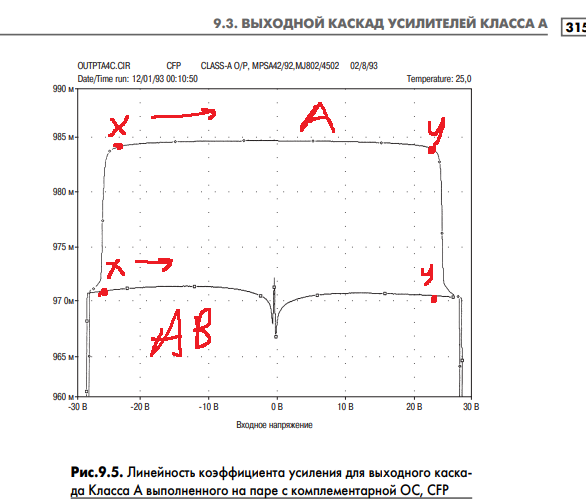

вот вы едите на машине вверху в А классе из Х в У
а внизу едите в АВ ,по какой дороге вы лучше контролируете машину? чем быстрее едите значит соответствует более высокой частоте и нужна быстрая оос с гидроусилителем
идеальное движение это под линейку,вверху она тоже не идеальная но даже не глубокая оос ее корректирует,а в АВ надо постараться ОООчень быстрой и глубокой ООС чтобы проехать

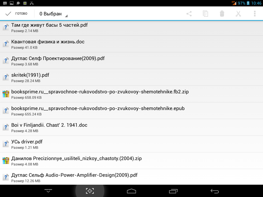

юан8, СПАСИБО за инфу !!!
А что это за шикарная книга, из коей все эти доходчивые графики ?
Ці ілюстрації взято з книги Audio Power Amplifier Design Дагласа Селфа третє видання якої перевели на язик. Я виклав, читайте, задавайте питання.
Понял. Спасибо.
Вобщем то Есть у меня скаченный Сельф.
Вот только прочесть некогда...
Вот уж не думал, что там есть столь интересные графики.
Попробую почитать. поскорее.
Аж 2 Сельфа и ещё книги в т.ч. по ''звуку''.

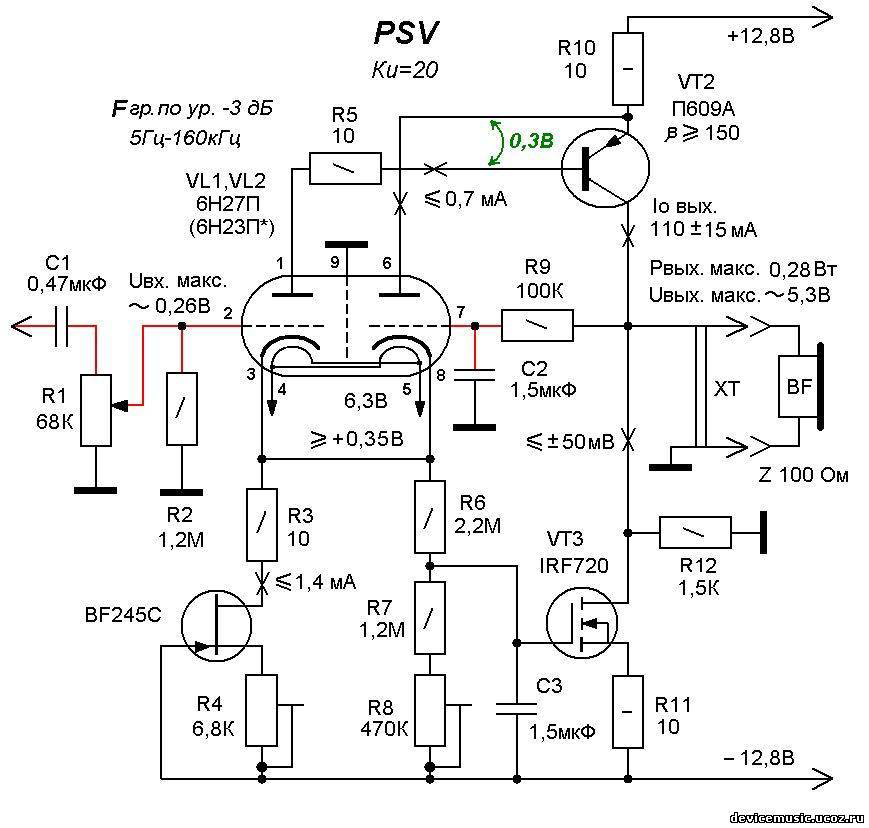

Нехай тоді пояснить роботу схеми, що у вкладенні.
Ще він брякнув, що в класі В біполярні перемикаються в РР схемах краще, аніж мосфети.
Звісно, ступенька буде різна, і не на користь польових, коли біполярний відкриється при 0,65 В, а польовий при 3,5 В. Але який дурень буде проектувати якісний підсилювач для роботи в класі В?
А чому тоді він забув про германієві, яким досить і 0,15 В зміщення, щоб вийти з класу В?
Це тільки те, що перше потрапило на очі, при побіжному перегляді
Лампа в таких схемках навевает поговорку как в ж... гвоздь. Дядя Пыжэ сказал бы точнее, издрочество.
Не в лампе вопрос был, а в работе биполярного П609.
Пусть селфисты скажут, чем он управляется, напряжением или током.
А в самой этой схеме для наушников при 0,3 Вт в нагрузке, всего 0,05% одинокой второй гармоники.
Все остальные ниже уровня шумов. Что заказчика устроило более чем.
На 0,3 ватта вместо лампы мог бы работать и транзистор . С таким же успехом, если не лучше из-за запаса по усилению.
биполяры всегда управляются током (базы)
но чтобы он возник,необходимо определенное напряжение,для кремния 0,65в примерно если оно меньше тока не будет,для германия 0,15в,
