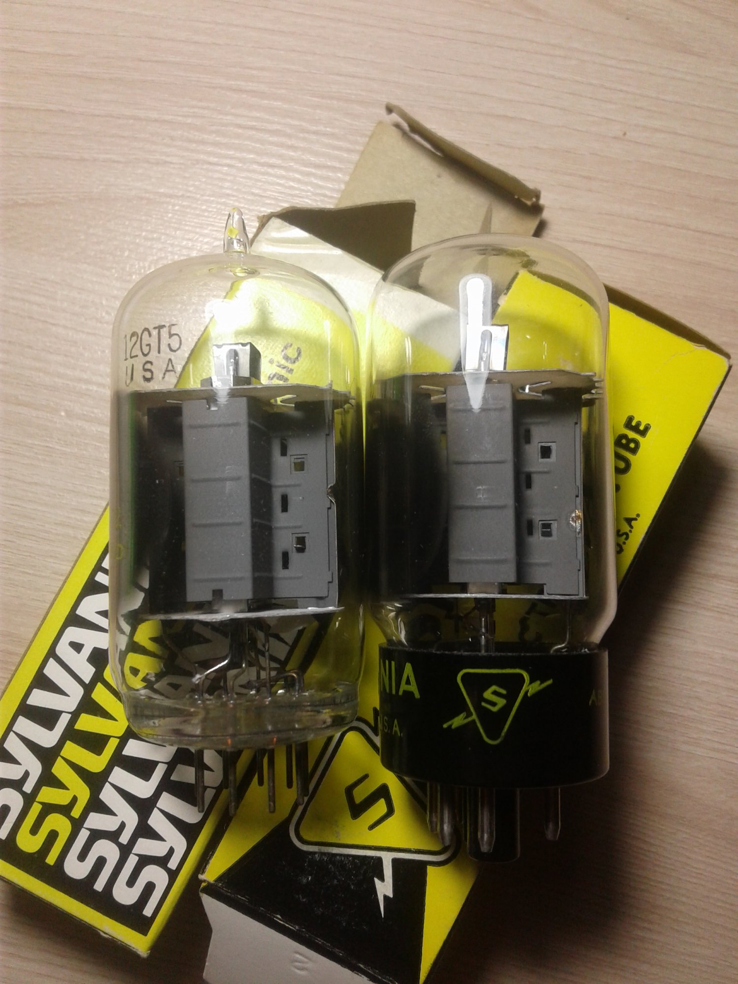

12av5 Сильвания - мои любимицы! Отлично работают как с фиксированным так и с автоматическим смещением. Но я не превышаю 17 Ватт. Есть еще квартет 12gt5 той же Сильвании, они один в один 12av5, только магноваль. Сейчас терзаю наши 6п13с, тоже однотакт, псевдотриод, автоматическое смещение, при 15 Ваттах уже запах карболита, не выветрятся, перепаяю под av5.
насчет 12GT5 не знал, но благодаря вам -теперь знаю! Спасибо вам!
При всем огромном уважении к нашим трудяжкам 6П13с и 6п31с не могу пересилить себя , заставить применить эти лампы из-за пипки на макушке. И та же 6П41с уже в явном перимуществе в этом плане.
Вот они вместе. Жаль что в наших панельках болтаются, приходится использовать китайские. А насчет пипки 6п13(31)с..., что поделаешь..., одену кепку)))
