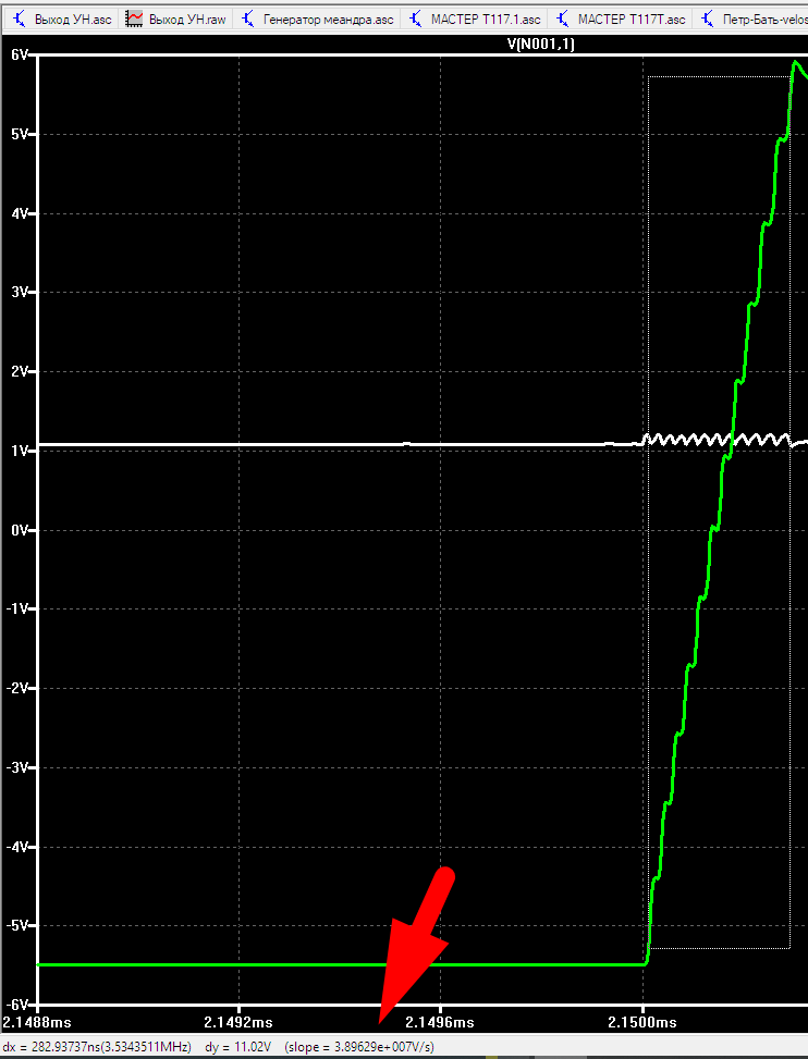

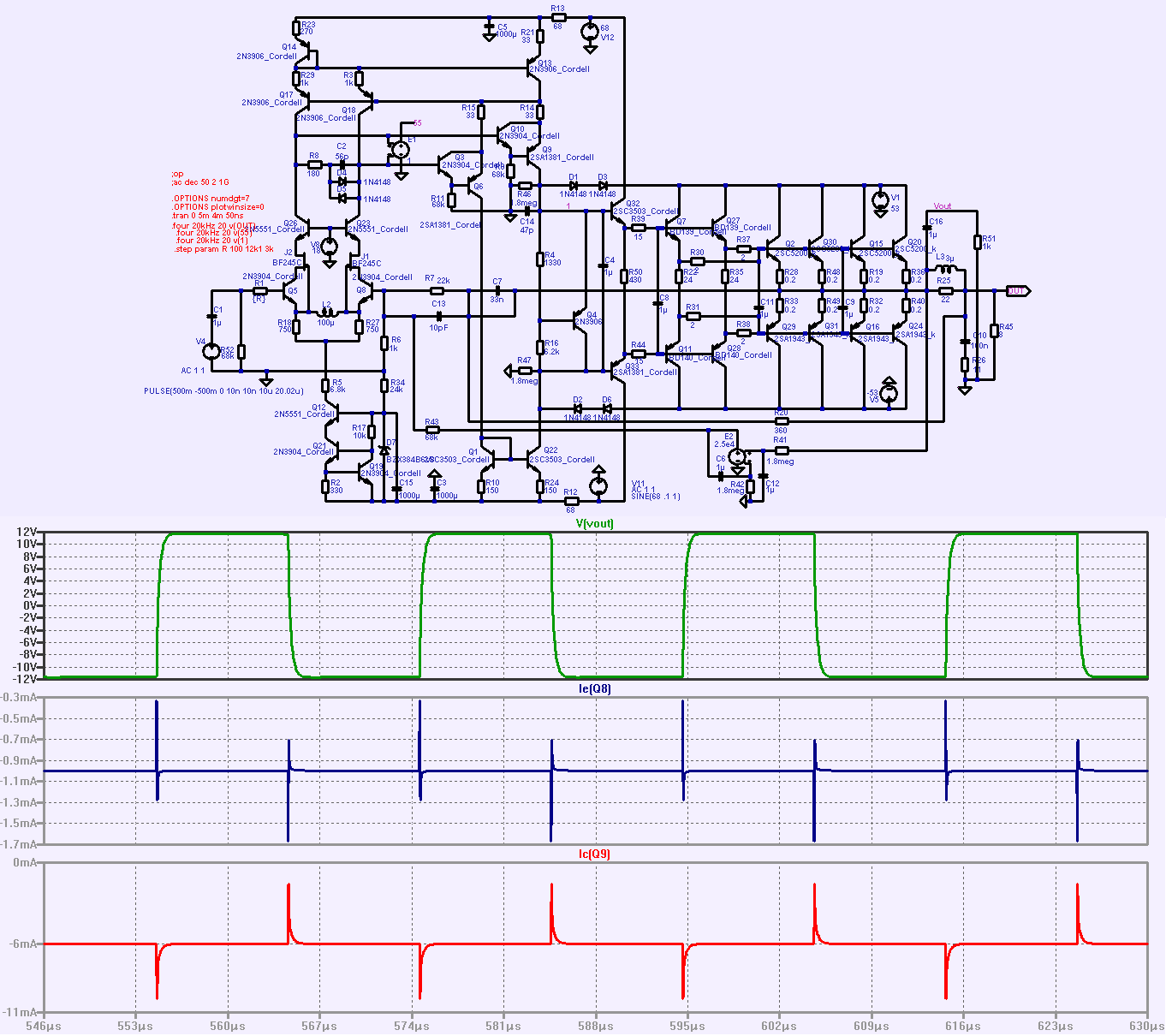

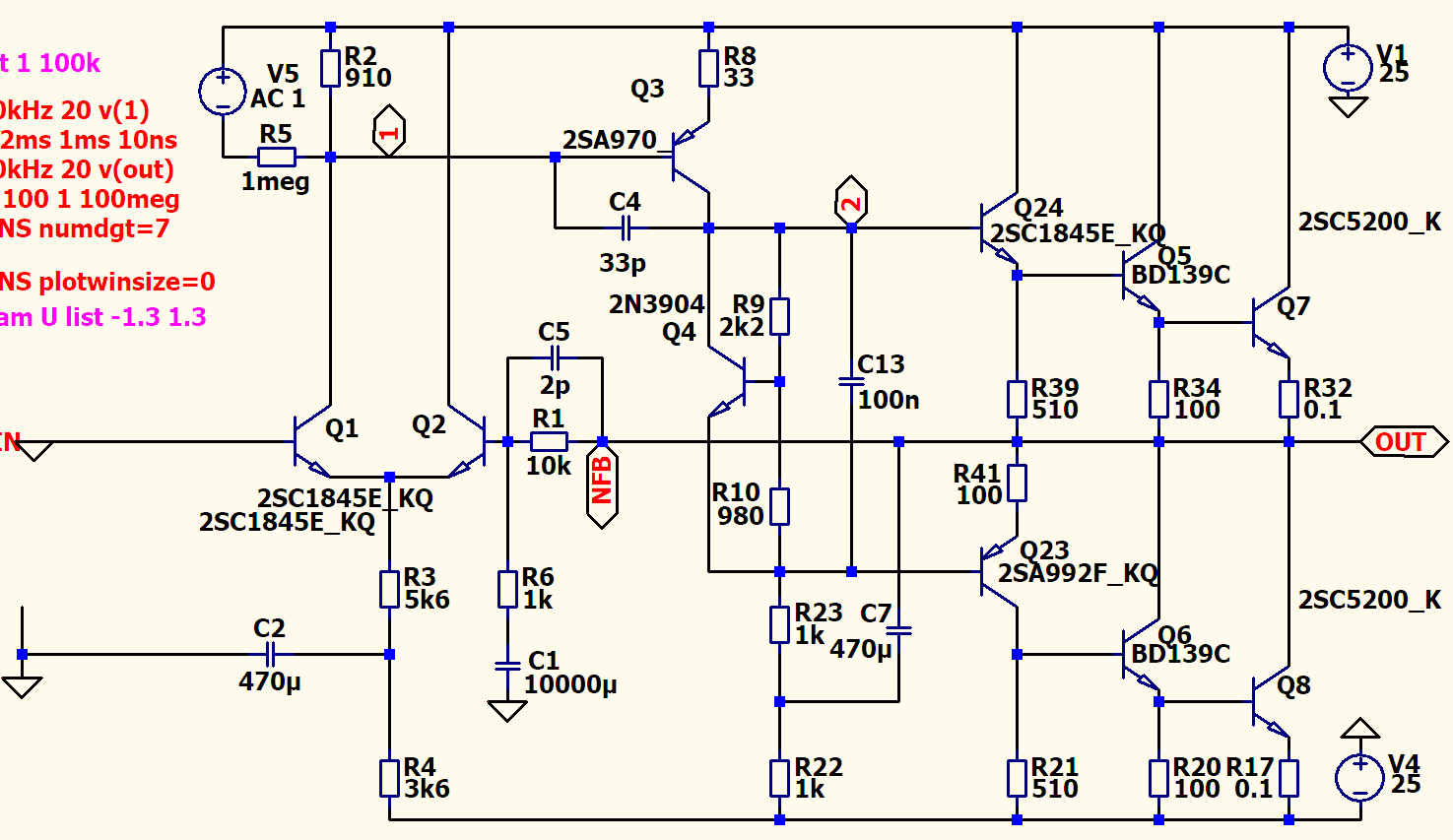

Скорость нарастания

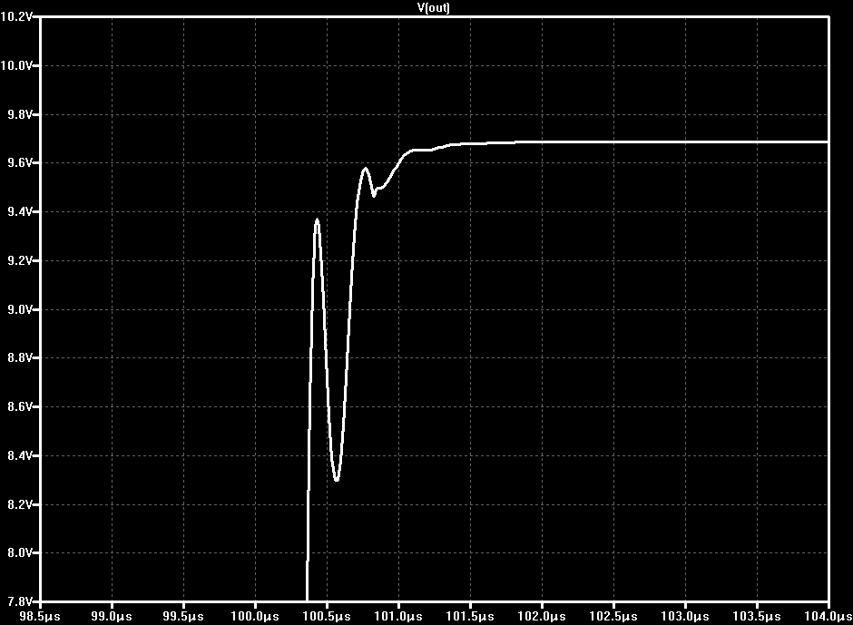

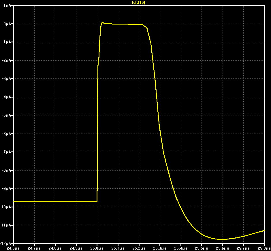

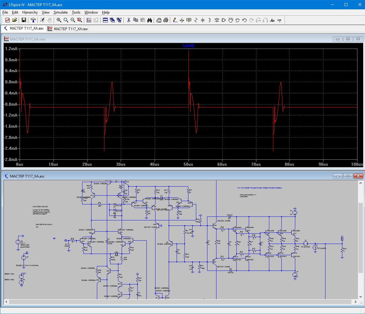

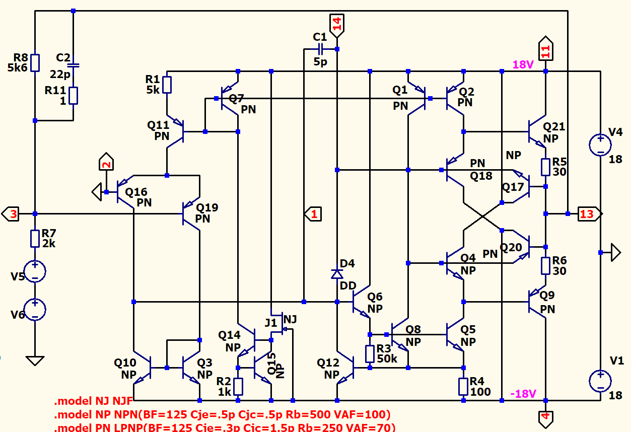

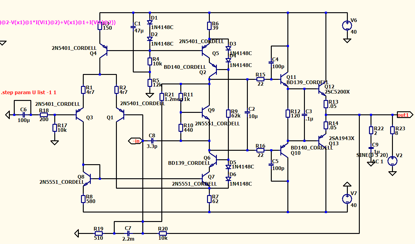

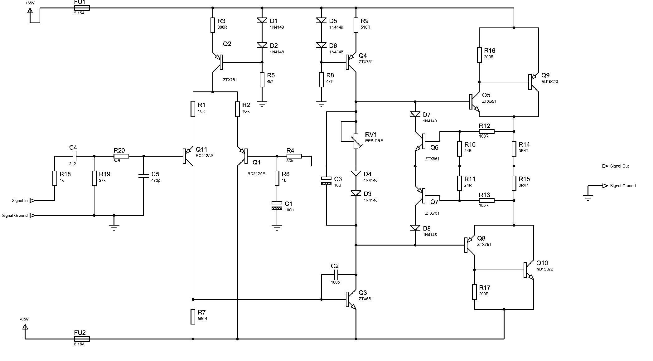

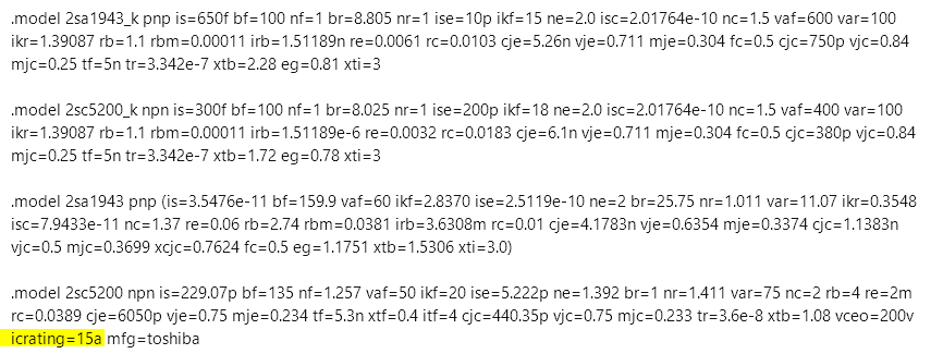

.model 2sc5200 ft_20mHz
.model 2sa1943 ft 150mHz
.model 2sa1943_K ft 20mHz

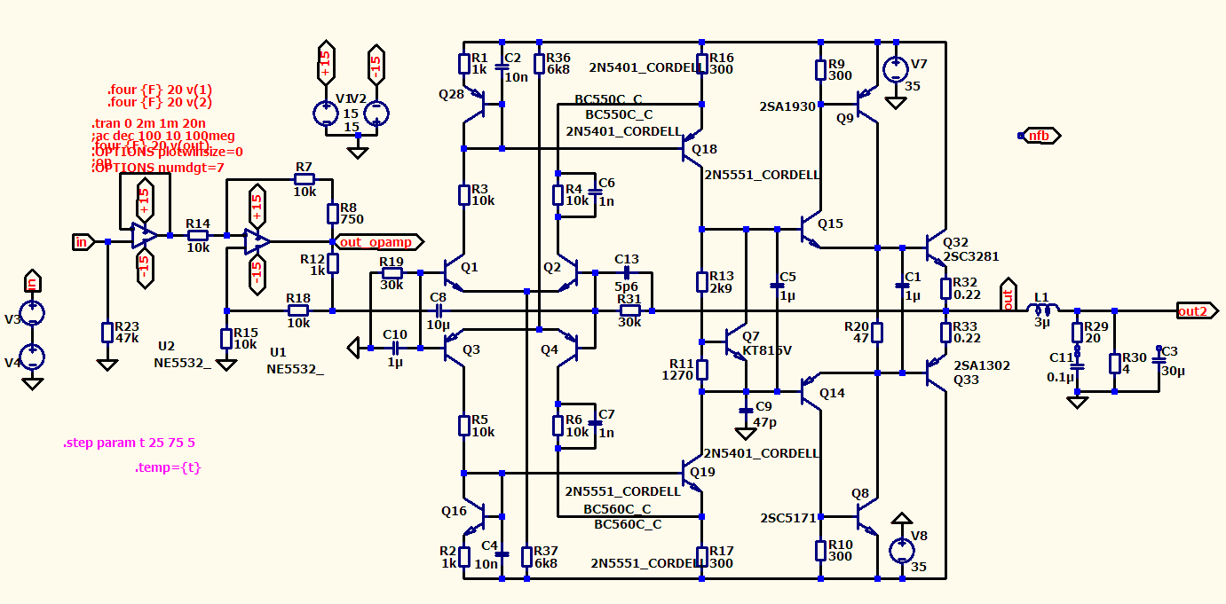

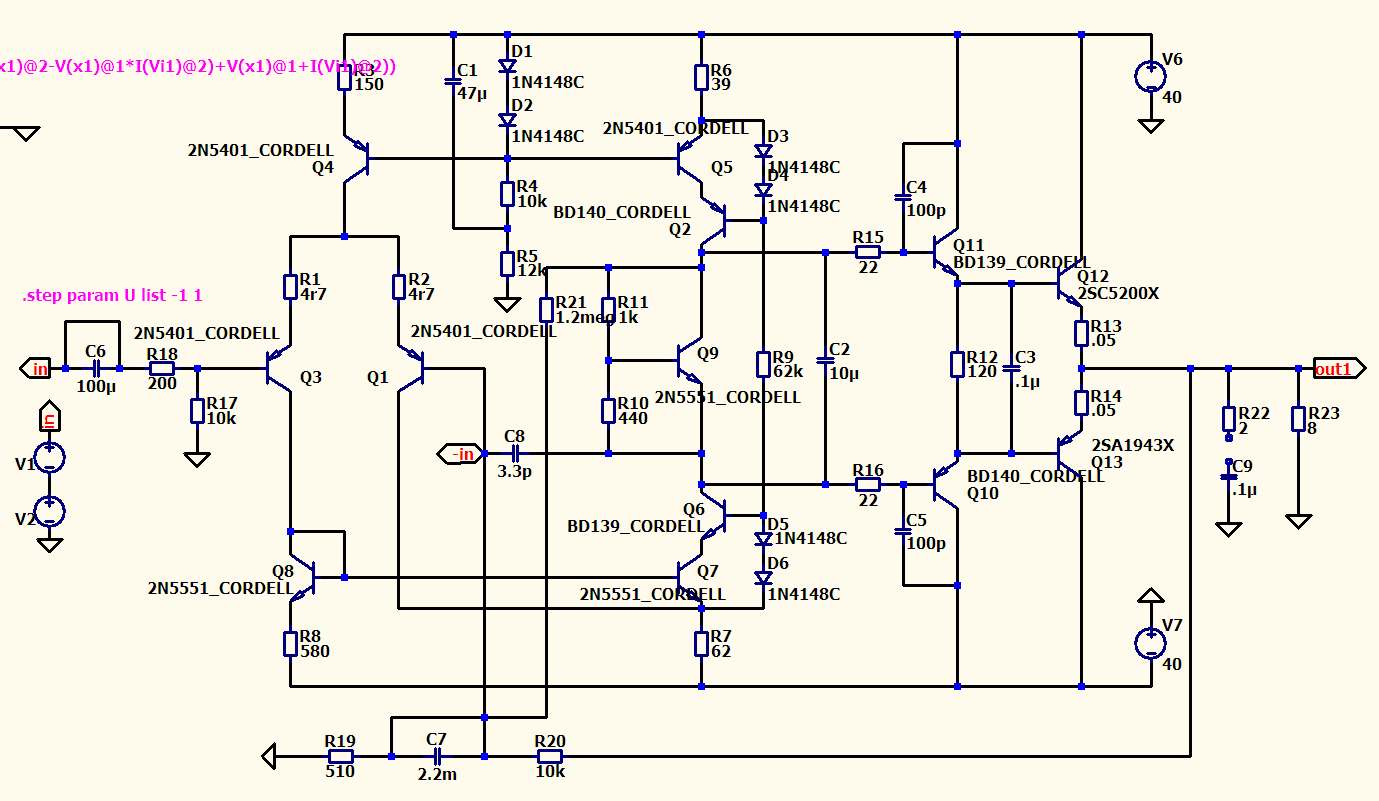

Просто слегка удали нерабочие модели. По моему проекту МАСТЕРА Перепёлкин собирал без изменений в коррекции.
Там даже транзисторы были другие, вместо 2SA1381 2SC3503 использовал BF720 BF721 и PZTA42 PZTA92.
Миллигерцы - это горе

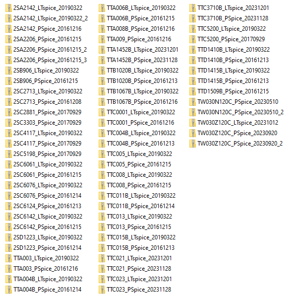

По осени заходил на официальный сайт Toshiba Semiconductor, у них лежат официальные модели для LTspice и Pspice
вот пример двух ссылок на 2SC5200N и 2SA1943N (где N - (new) новые, выпускают с какого-то года, вроде с 2012-2015), где кроме даташита выложены два вида моделей
https://toshiba.semicon-storage.com...duct/bipolar-transistors/detail.2SC5200N.html
https://toshiba.semicon-storage.com...duct/bipolar-transistors/detail.2SA1943N.html
Вот список скачанных моделей, которые прилагаю в архиве
Некоторые модели с подчерком типа "_2", это по запарке скачал пару-тройку раз

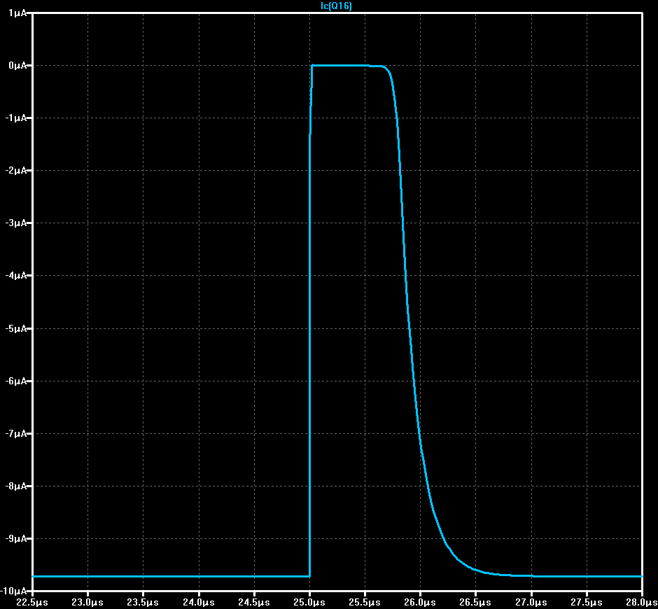

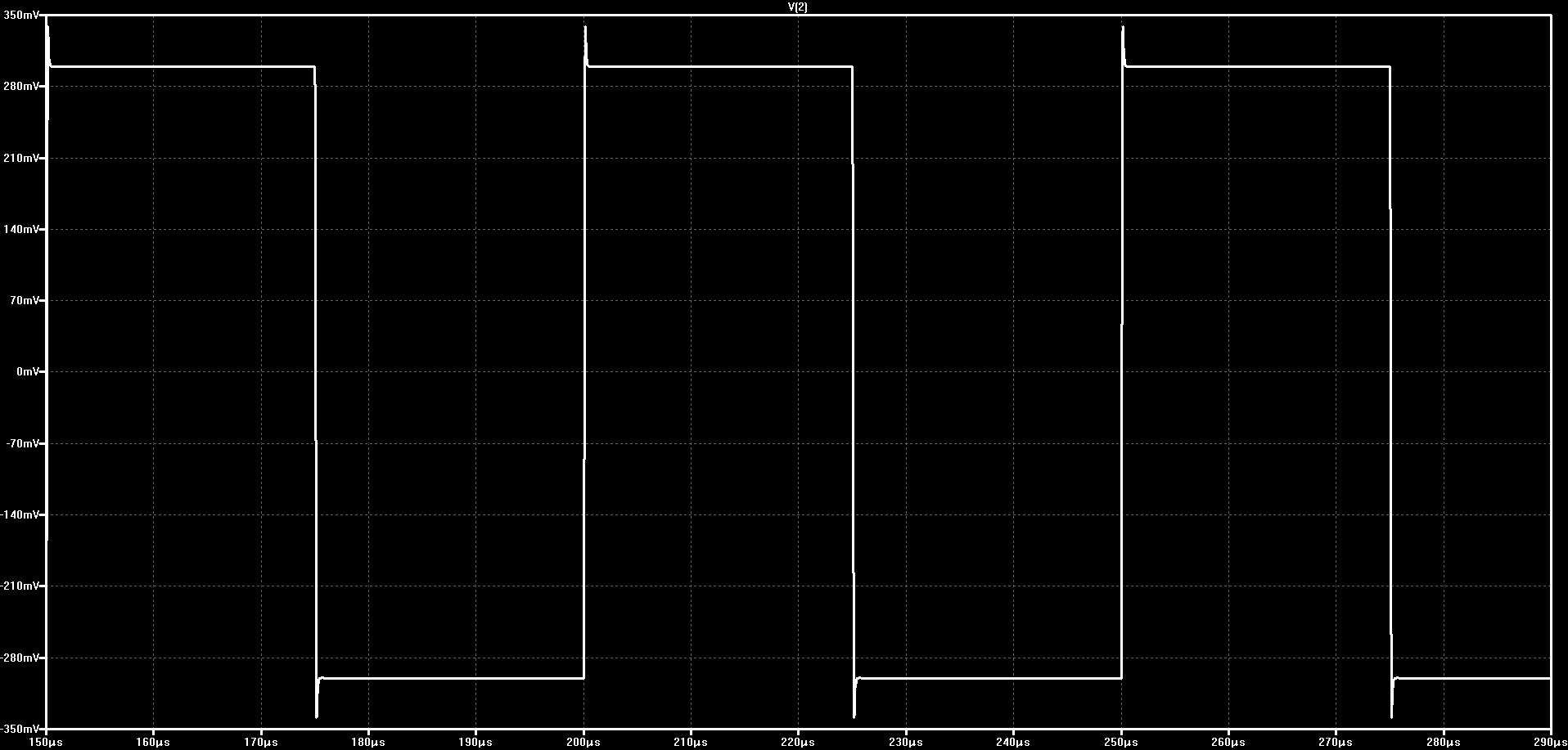

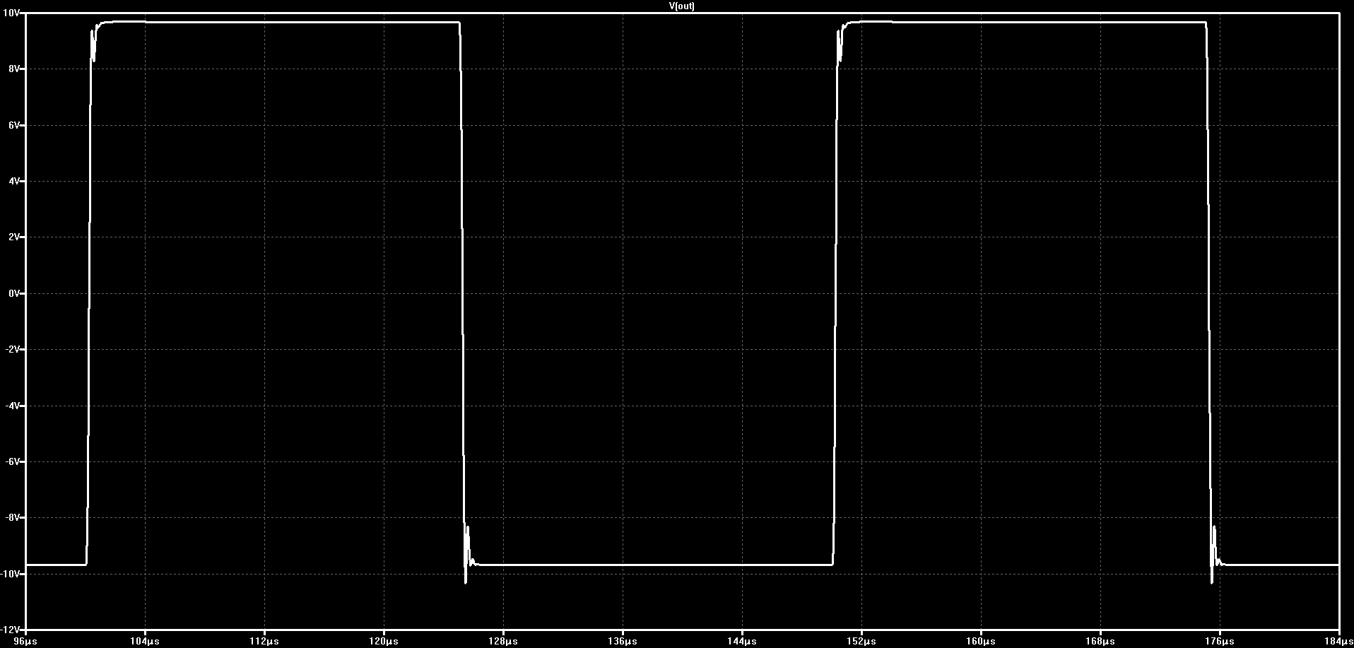

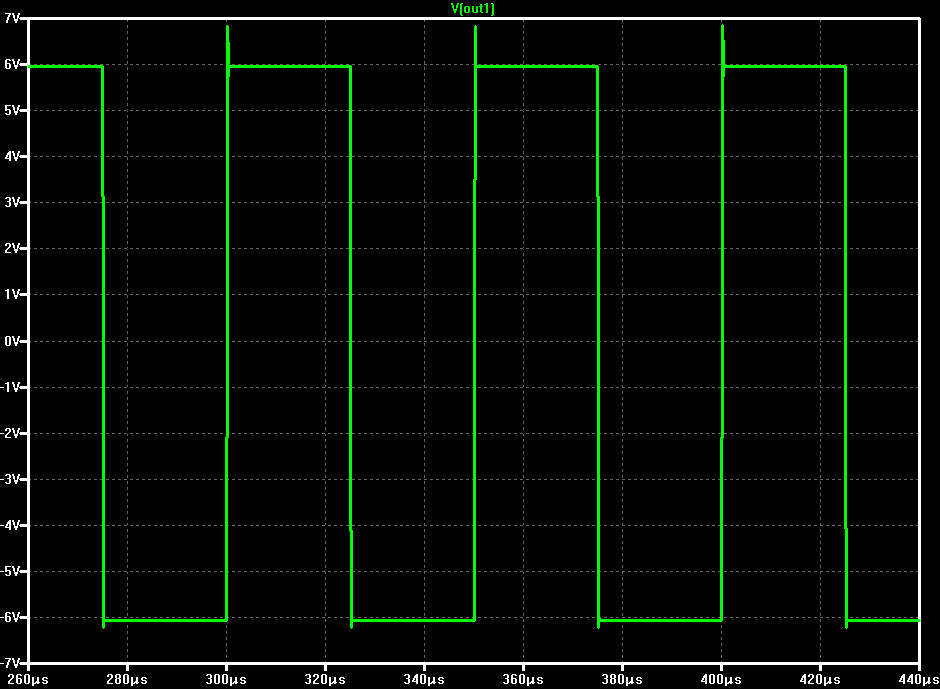

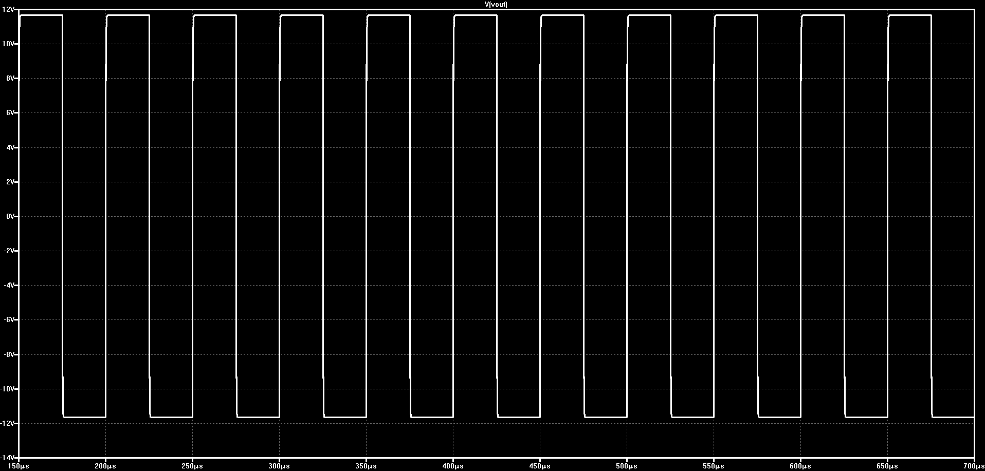

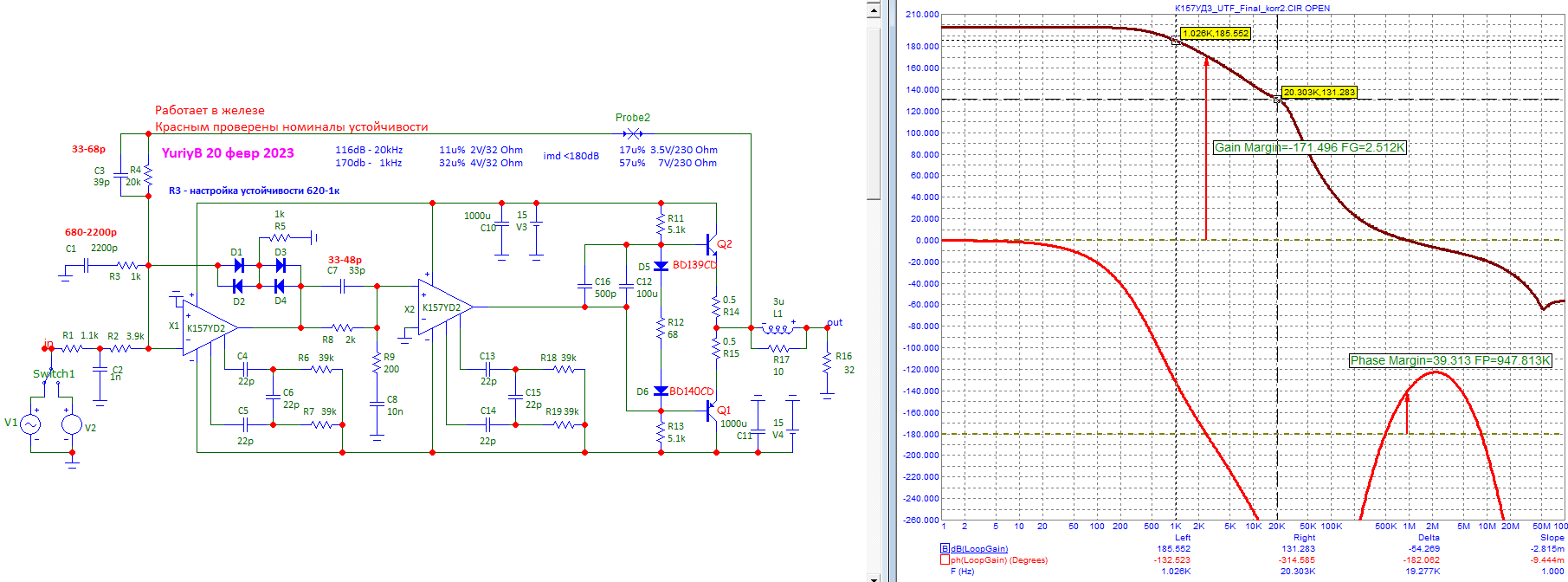

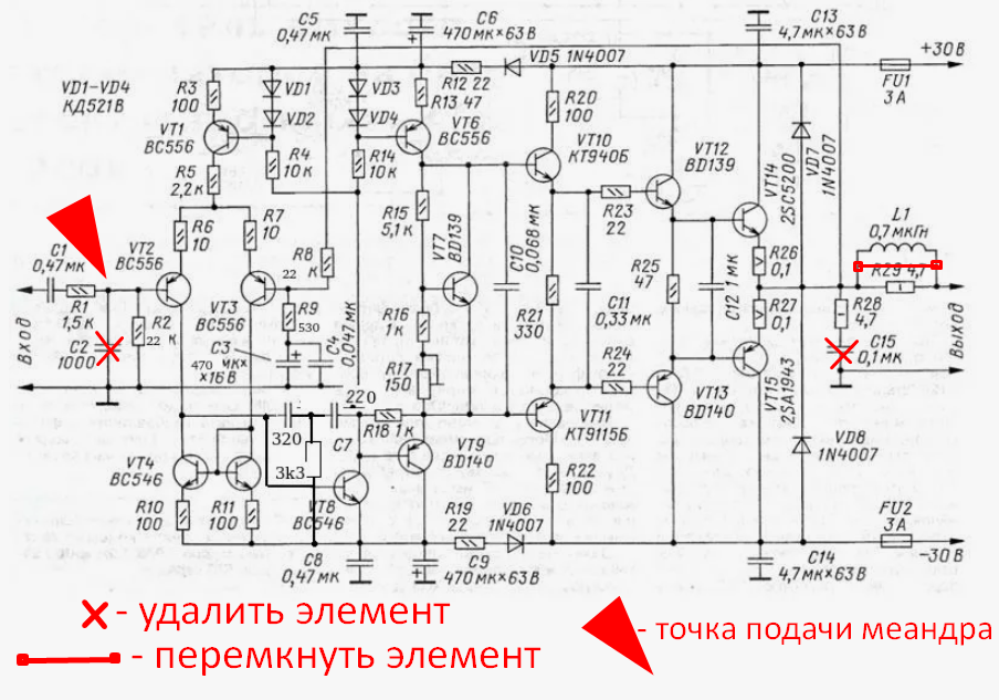

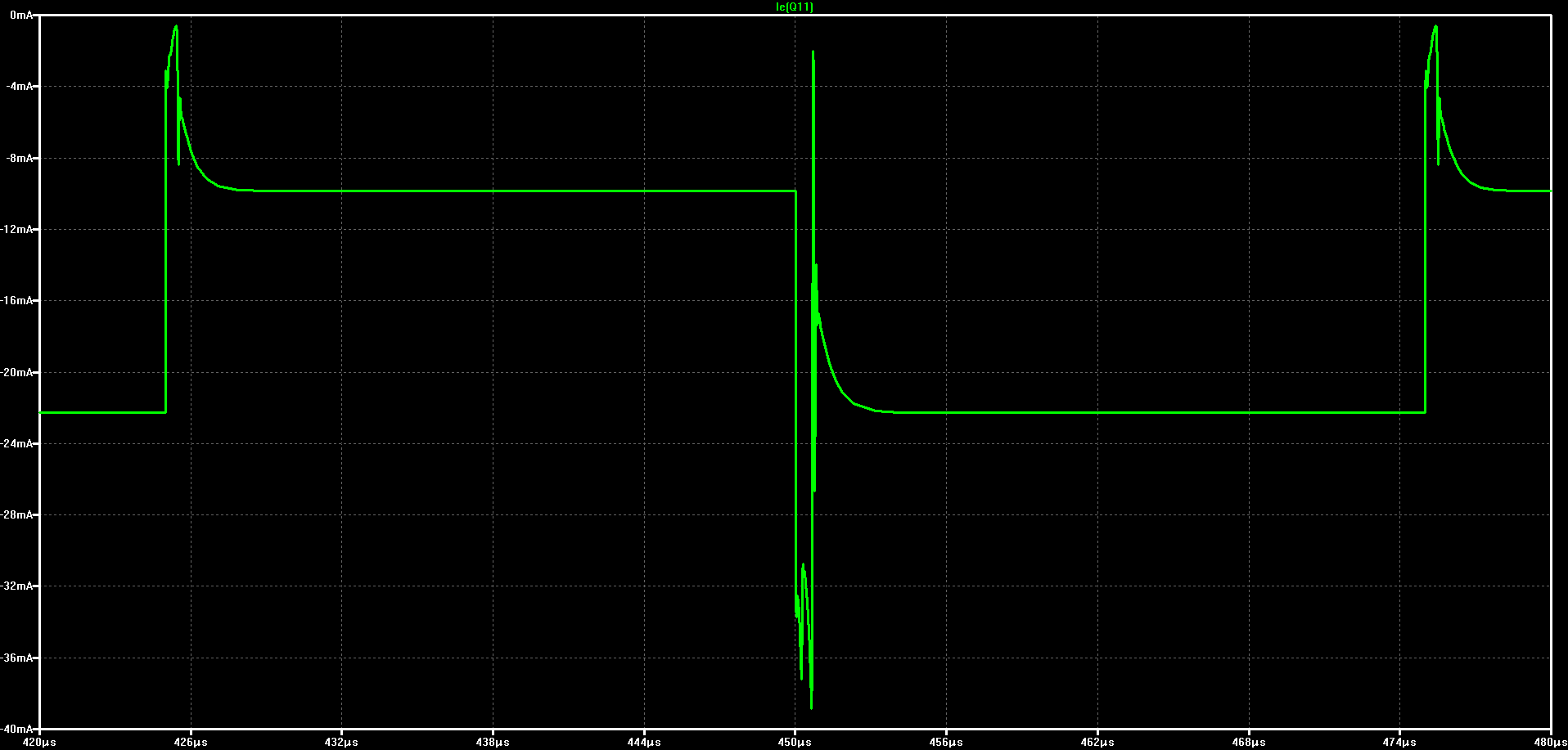

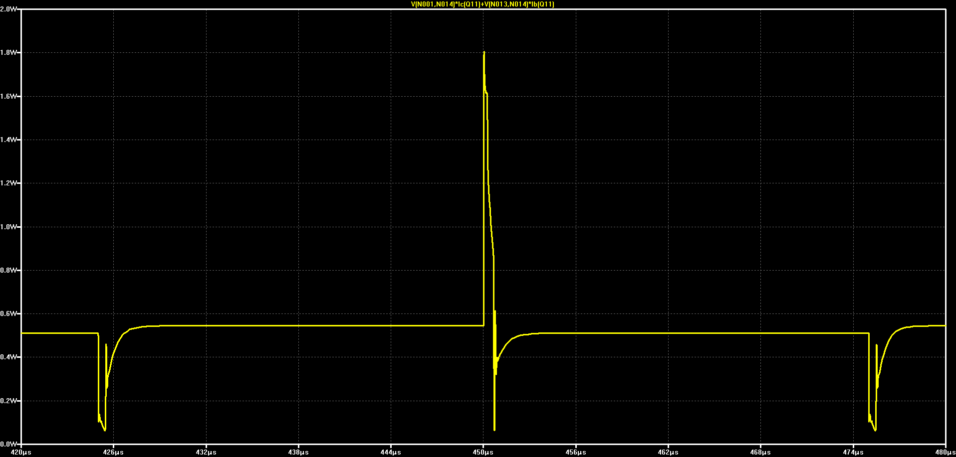

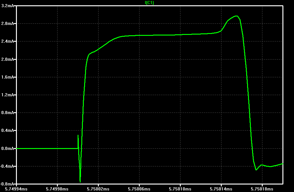

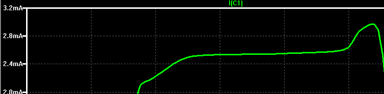

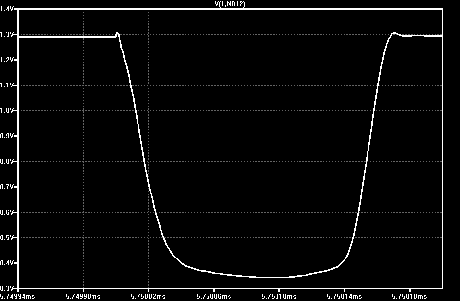

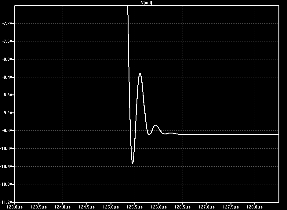

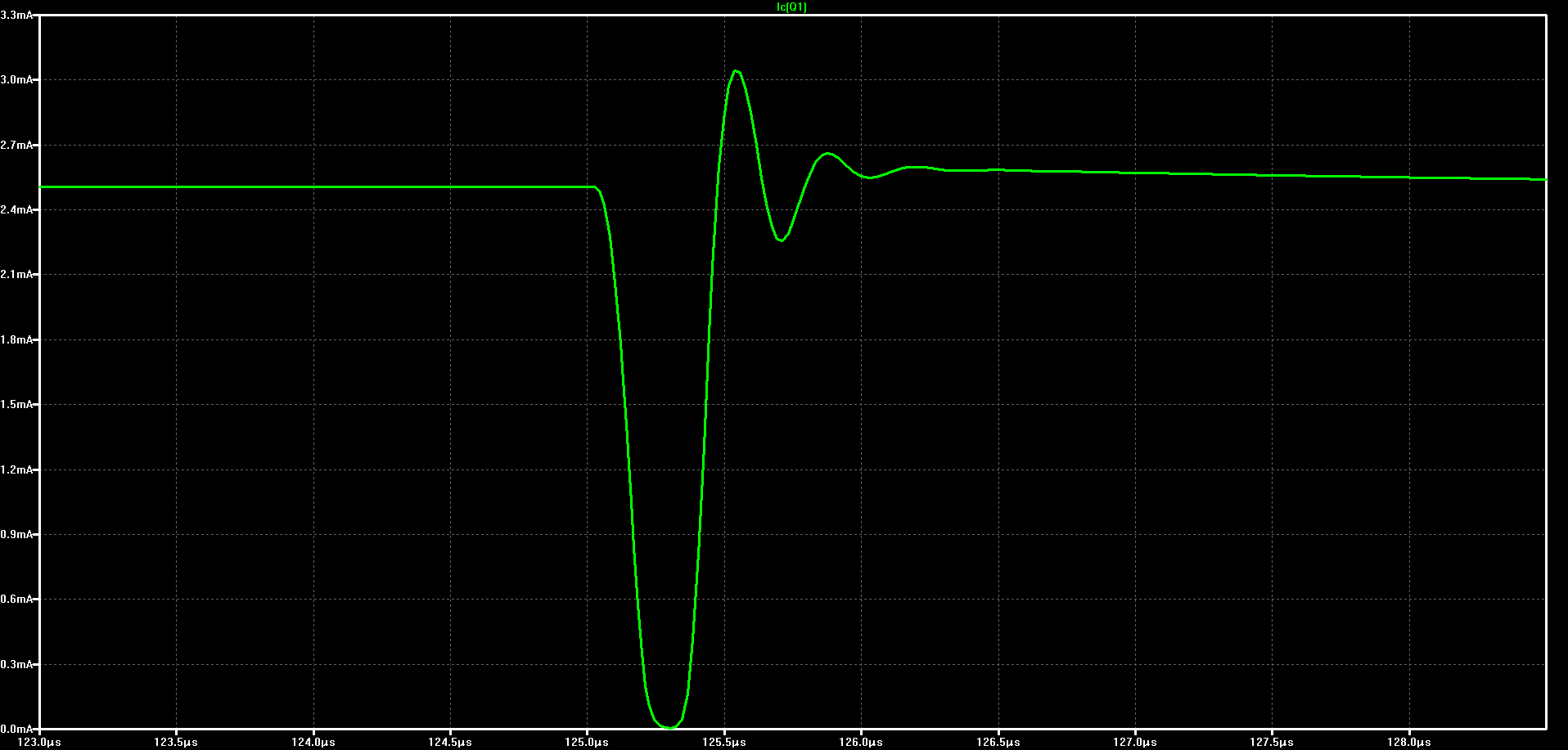

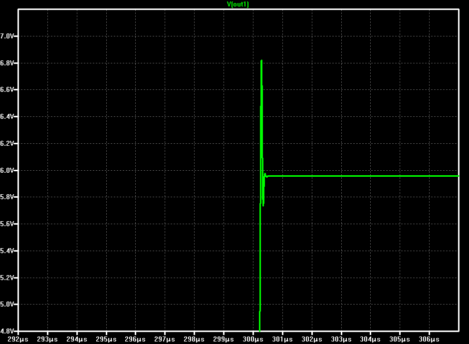

суть не в этом - при одинаковой ачх 5200 генерит на меандре, а 5200_к - нет
В чем тут дело?
Дело в том, что симулятор игнорирует неисправную модель и получается одно плечо вероятно с дефолтными настройками транзистора, а не теми, что нужны. За это говорит и тот факт, что на вашем шерстяном меандре генерация наступает после положительного нарастания сигнала, а на спаде уже все гладко - стало быть одно плечо не соответствует по частотным характеристикам выстроенной общей матрице коррекции.
И вопрос в том, какая модель реальному поведению соответствует
Ответ прост - та, которая показывает такой же меандр, как и измерения в железе по собранной модели. Очевидно, что она как минимум ближе к реальности.
Вот это по всей видимости симулятор не распознает как известный ему параметр. Можно посоветовать только удалить его, тогда остальные параметры хотя бы будут применены. Ну или просто использовать с индексом Х по примеру Неуло.

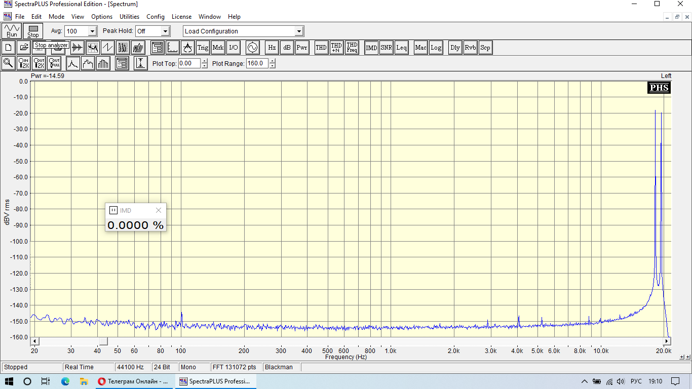

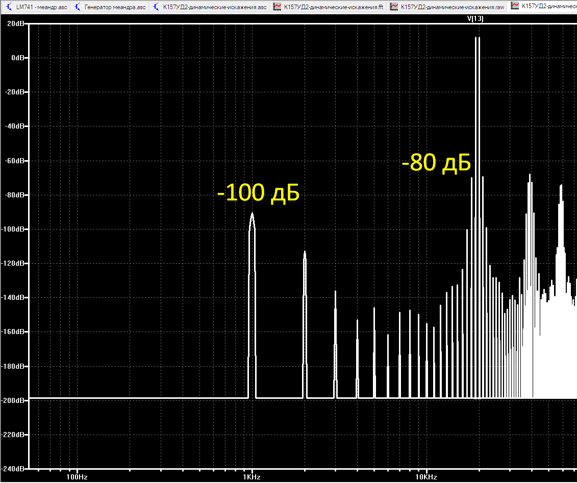

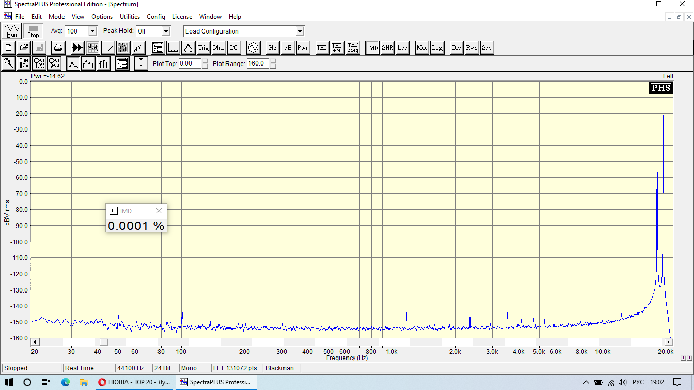

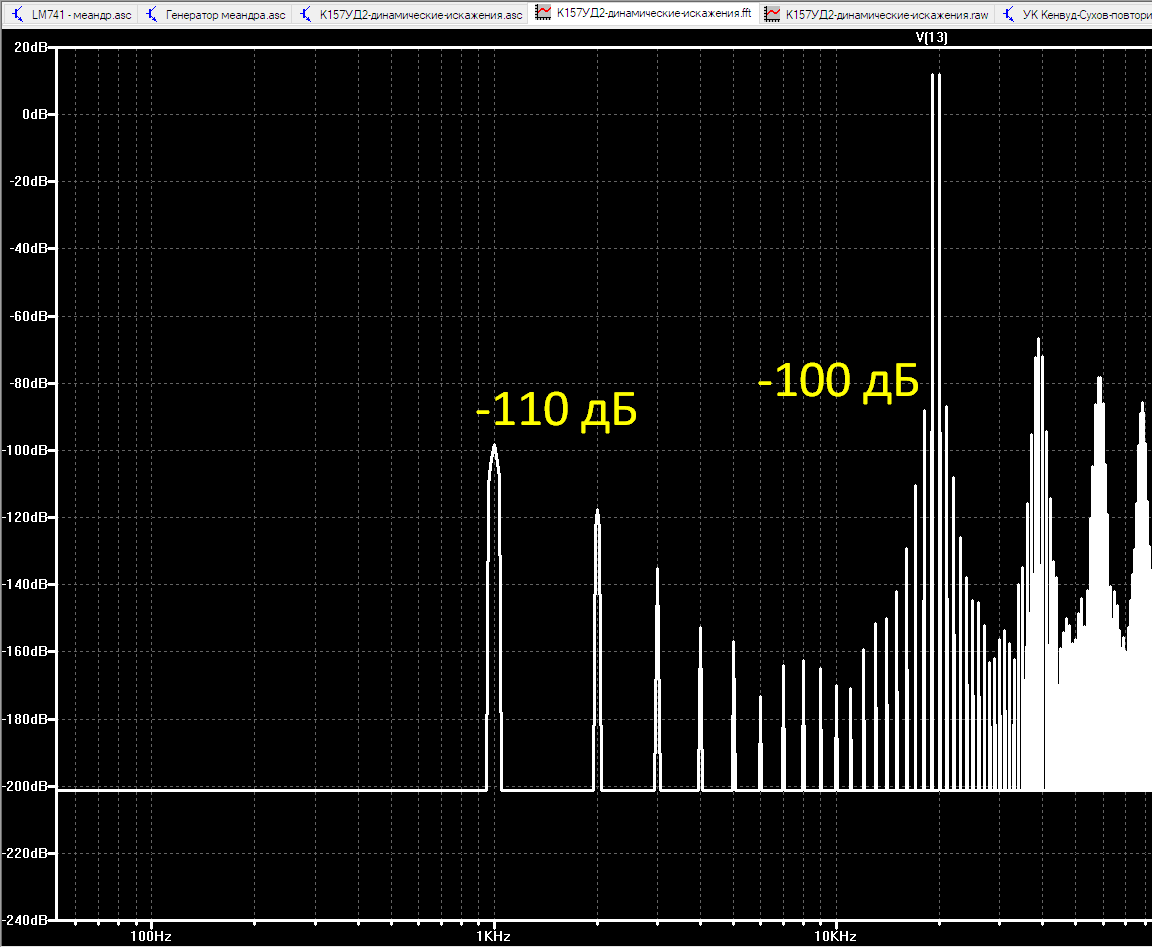

можно наблюдать похожие эффекты и на графиках искажения в виде снижения искажений
Типично: с ростом частоты нелинейность каскадов растёт, а петлевое - падает, так что общие искажения тоже увеличиваются.
Но эта поганая особенность имеет и хорошее свойство: если искажения не мерить на 1к, где они мизерные, а мерить на 20к и там же давить, то в музыке 20 кГц полной амплитуды бывает редко, а вот вниз по диапазону линейность только повышается против Кг20к.

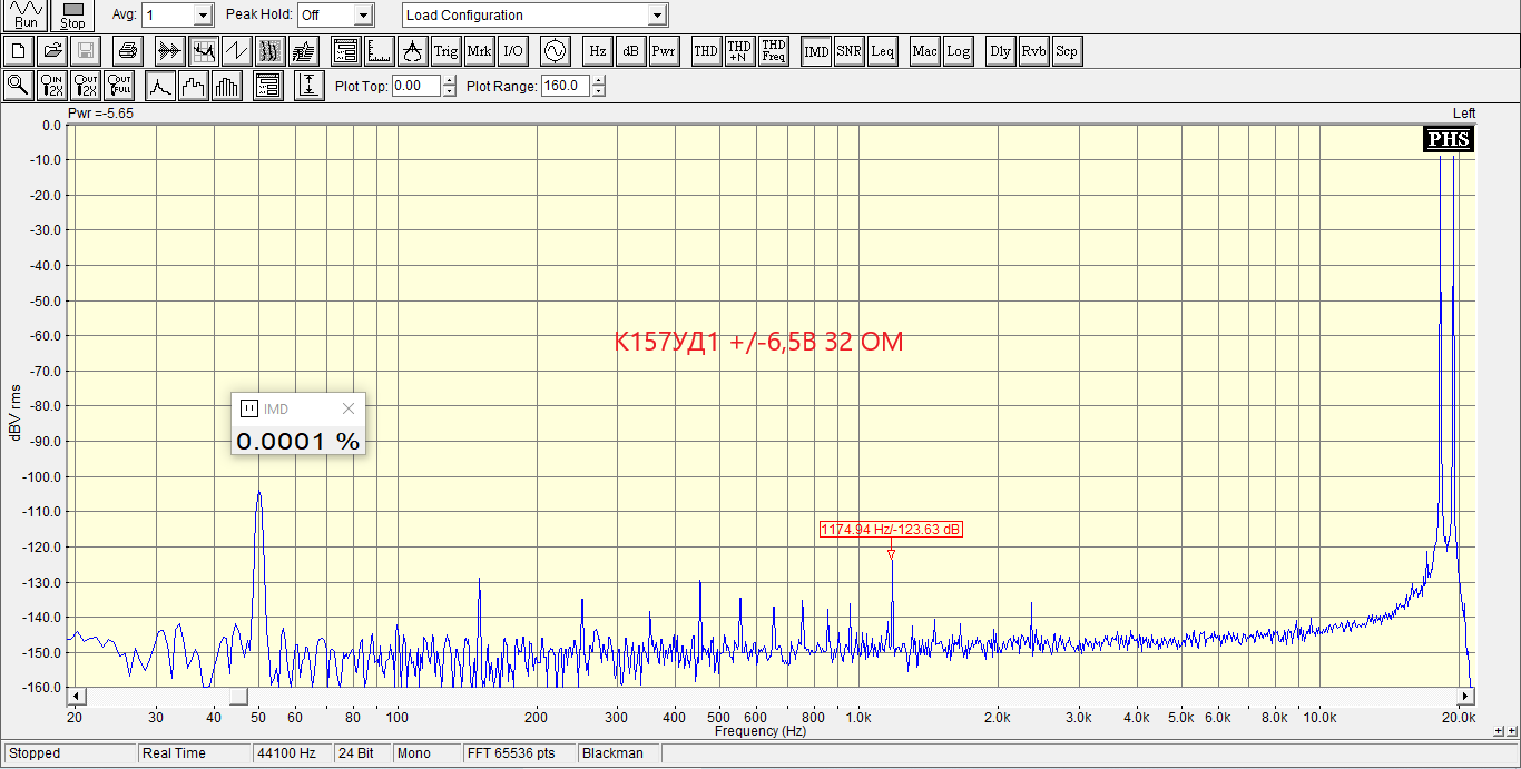

Согласен. Даже на слух я улавливаю разницу в звуке, например 1875 с К порядка 10 и полевиками на выходе и все то же самое + ОУ на входе в варианте композита. Я тут об этом уже писал. На слух не мгновенно, но четко улавливаются искажения на 20к допустим в - 70 дБ и - 85-90 дБ. Хотя раньше я думал, что это услышать нельзя. Причем этот эффект становится заметен при повышении мощности работы УНЧ. Если на тихой громкости разница почти не слышна, то при мощности уже в несколько Вт разница в окраске ВЧ слышна.
Владимир, и как он на "слух"? В смысле - МАСТЕР.
Вы где то отписывались? Или я что-то пропустил?

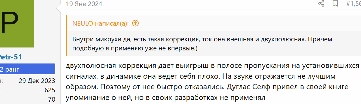

Великолепно. И так же любой усилитель где коррекция реализована по образу и подобию "Мастера".

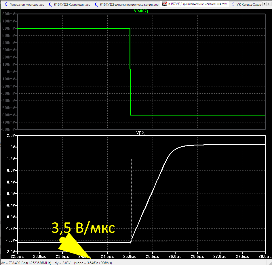

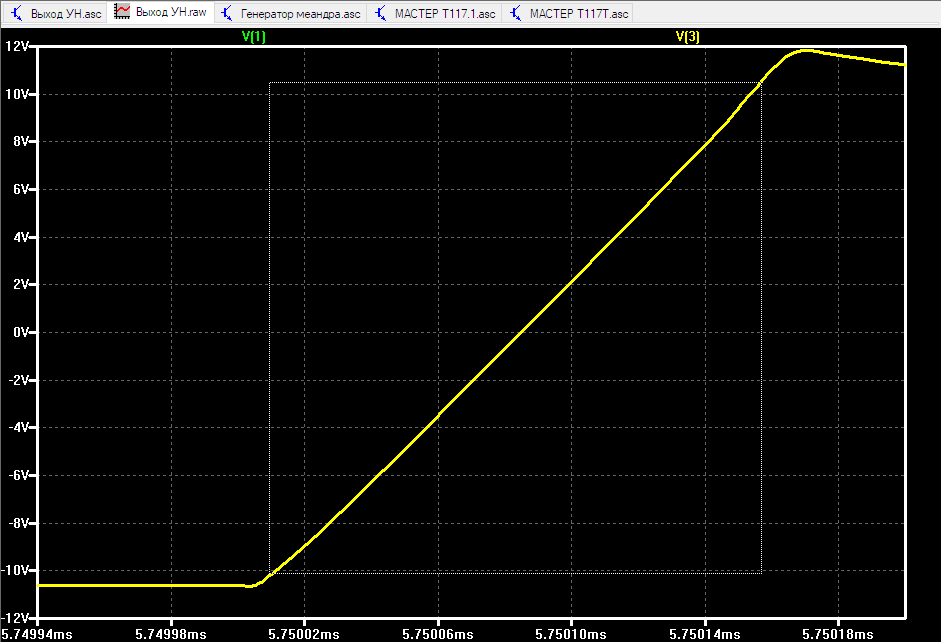

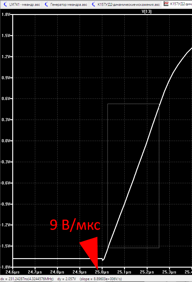

Из дошкольного курса физики помню я, что "скорость нарастания" (сигнала) это его ускорение.

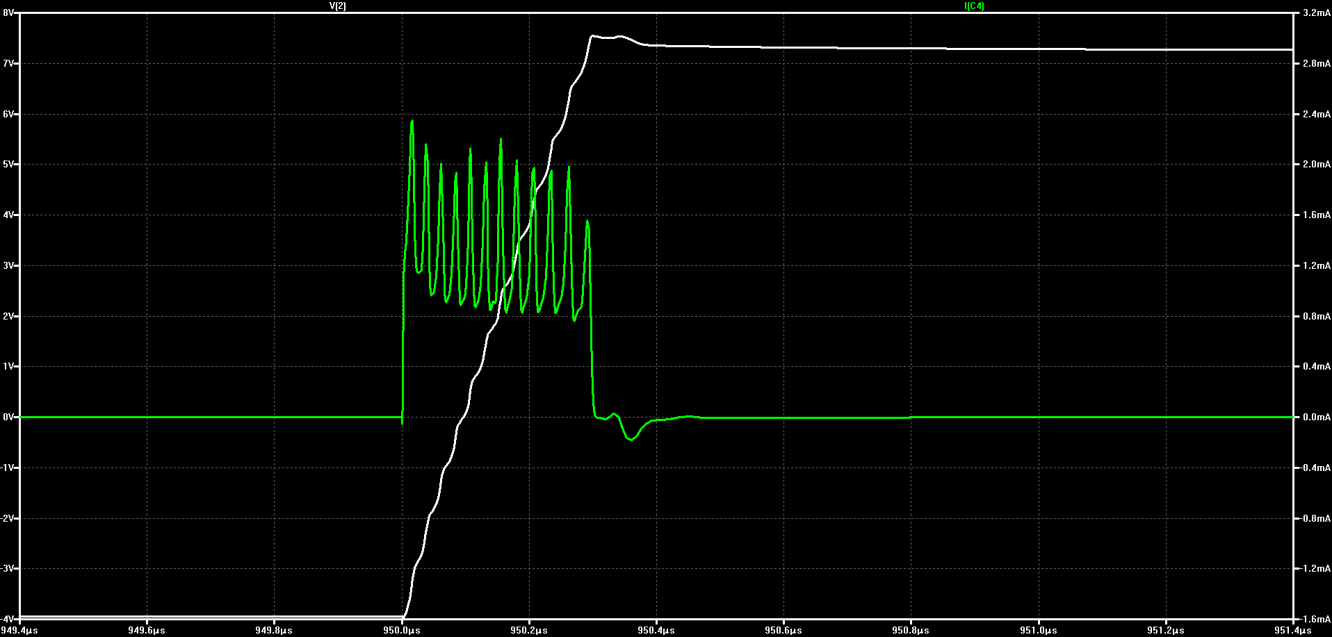

так и без этого параметра генерит. с другими мощными nlg1302 например тоже
А в железе с катушкой меряли, так что ничего не доказывают
Скорость после катушки только Петров смотрит. Да и после катушки получилась бы она сильно сглаженная.
Тогда моя догадка неверна и стоит более пристально присмотреться к различиям модели.
