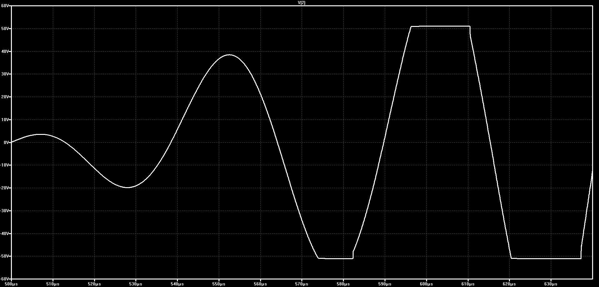

Ещё раз о скорости нарастания, теперь - с яркими, захватывающими картинками.
3. Ланзар ... с небольшой глубиной ОООС....
4. Оригинальная схемотехника с ... небольшой глубиной ОООС.
Видно, что в процессе эволюции, мы ... отказались от глубокой ОООС

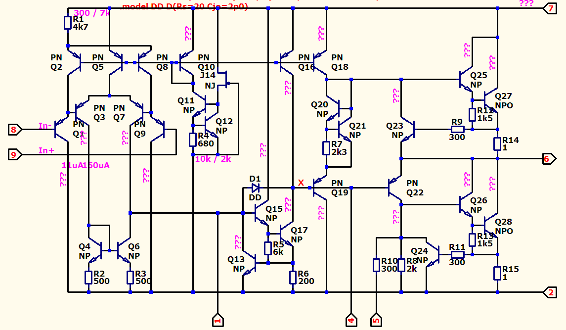

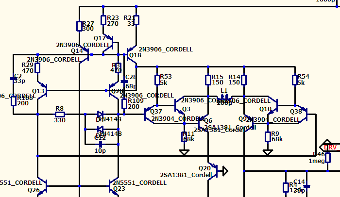

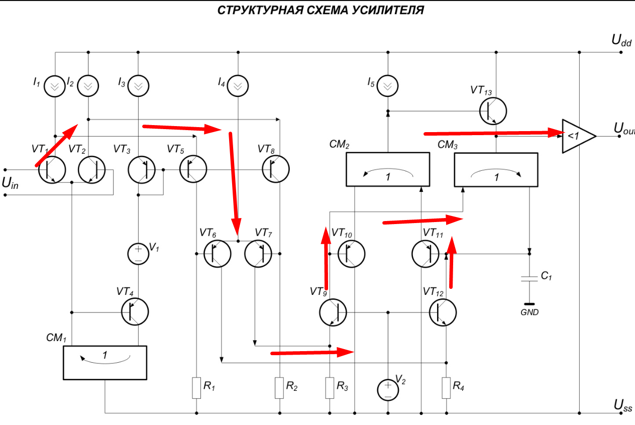

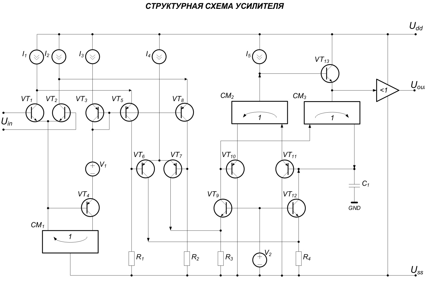

Перемещения сигнала по усилителю Букварёва.
Схемотехника усилителя - спонтанно-буреломная, в ней не понимает никто, а больше всех - сам автор. Вся она дала в петлю аж 60 дБ@20k.
Смысл ООС в чом?
Чем меньше холостого хода и усиления в петле, тем больше разностное напряжение
Удифф = Увых / Кухх

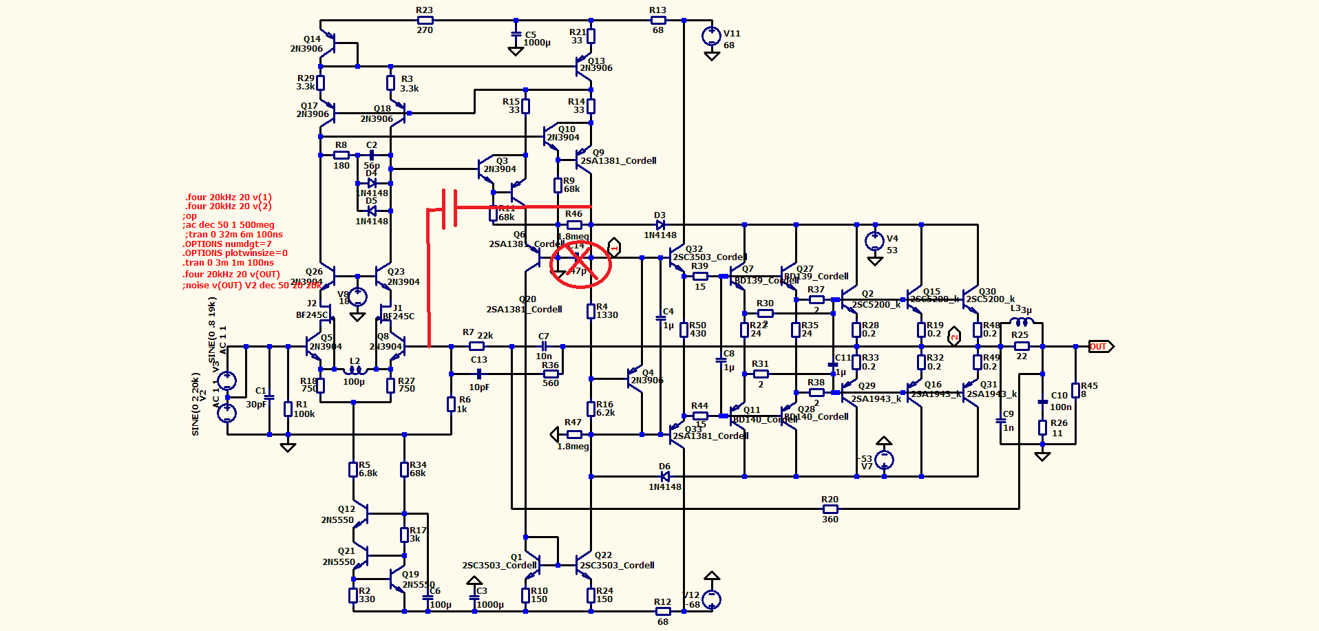

Чем больше Удифф образцового каскада усилителя, тем выше его искажения:
И по этим искажениям уже юстируется весь усилитель, ведь этот каскад - эталонный, именно он сверяет сигнал ООС со входным сигналом. Если он сверил сигнал с внесением искажений, относительный уровень искажений на выходе всегда будет только больше уровня искажений каскада сравнения.

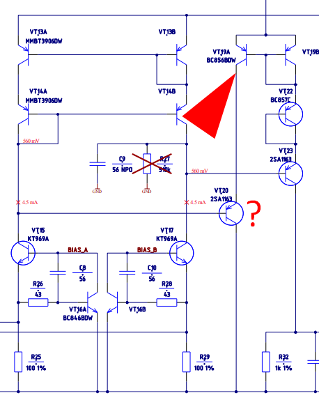

Ошибки стратегические идеально дополняются безграмотными схемами отдельных узлов, причём безграмотными ещё с постоянного тока:
Тут ОБ Т15Т17 выдают повторителям Т20Т23 парафазный сигнал.
Вопрос: а зачем всундучен Т20, если зеркало Т19 мешает ему работать?
В самом деле: если Т23 и Т19 открылись для сигнала отрицательной полярности, то они открывают и Т19А - для положительной. И оба сигнала суммируются на ГСТ Т21.
В схемотехнике этот умопомрачённый приём называется: одной ногой пишет, другой - зачёркивает.
При этом не шумит, малогабаритный, простой.

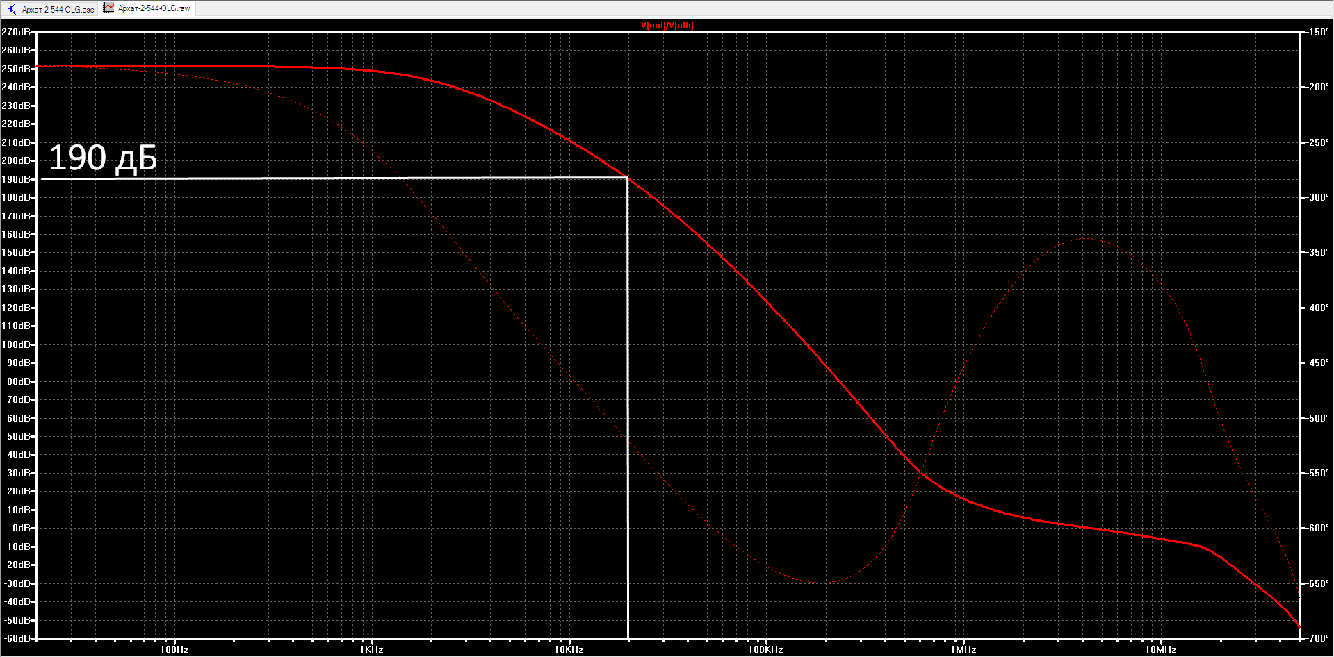

Понятие сильно растяжимое. Скорей, следовало бы сказать: повышаем Увх до захода каскадов в отсечку и меряемся значениями.
Если в усилителе не приняты меры против перегрузки каскадов - не установлена ППК, как во всех сверхлинейниках, тот или иной каскад влетит в отсечку при меньшем входном напряжении. Например, все выложенные Петровым усилители подвержены ТИМ и их каскады отсекаются при меньших входных напряжениях.

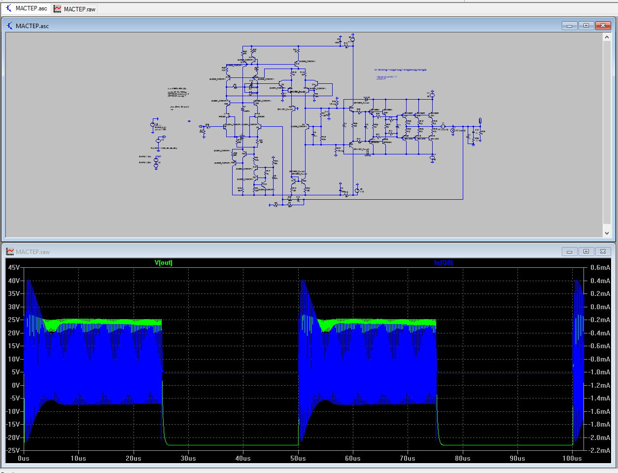

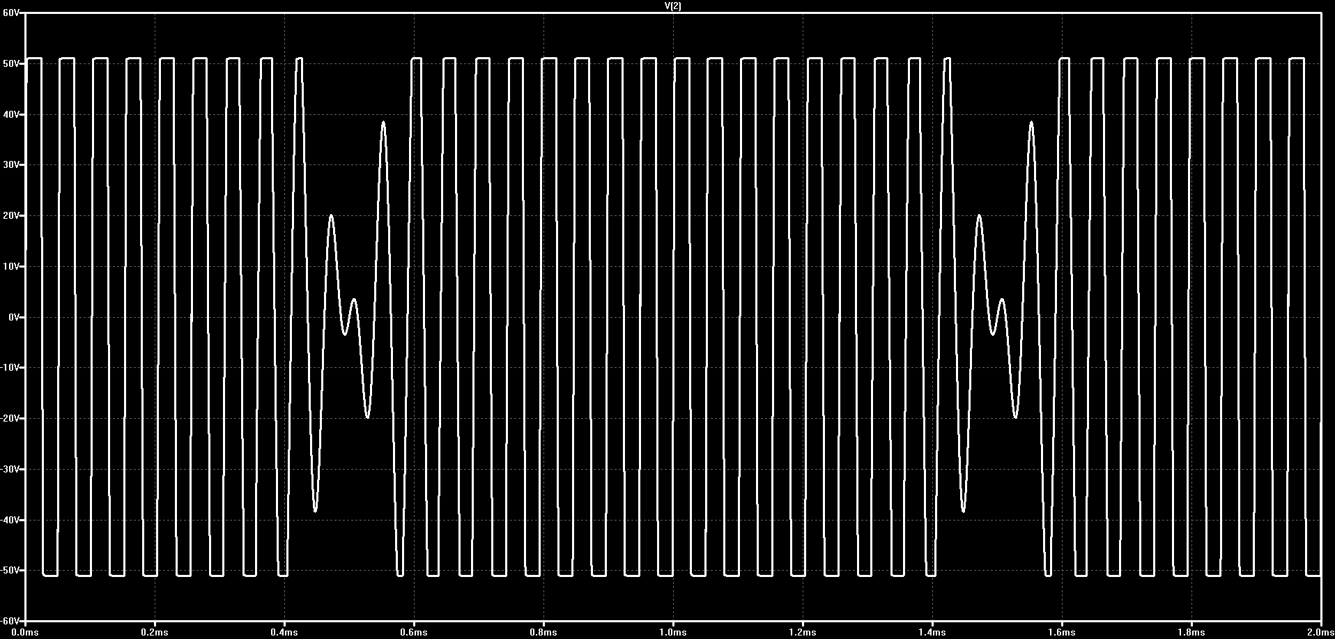

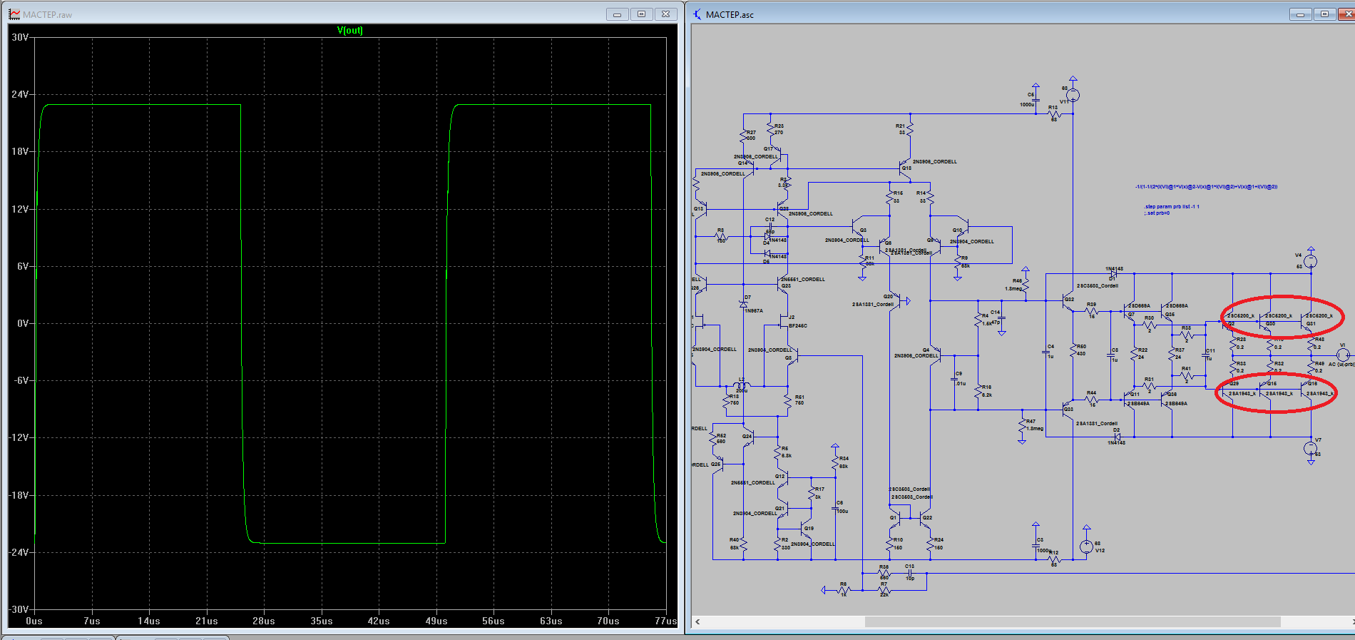

А вот МАСТЕРУ меандр пофиг:
Судя по графику тока входного дифа, до отсечки можно накинуть ещё треть входного напряжения.
Собственно, и полоса полной выходной мощности - свыше 500 кГц, тоже об этом говорит.

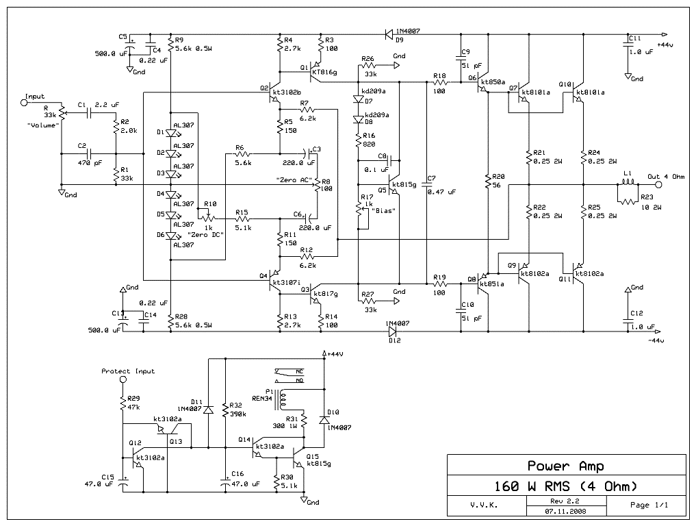

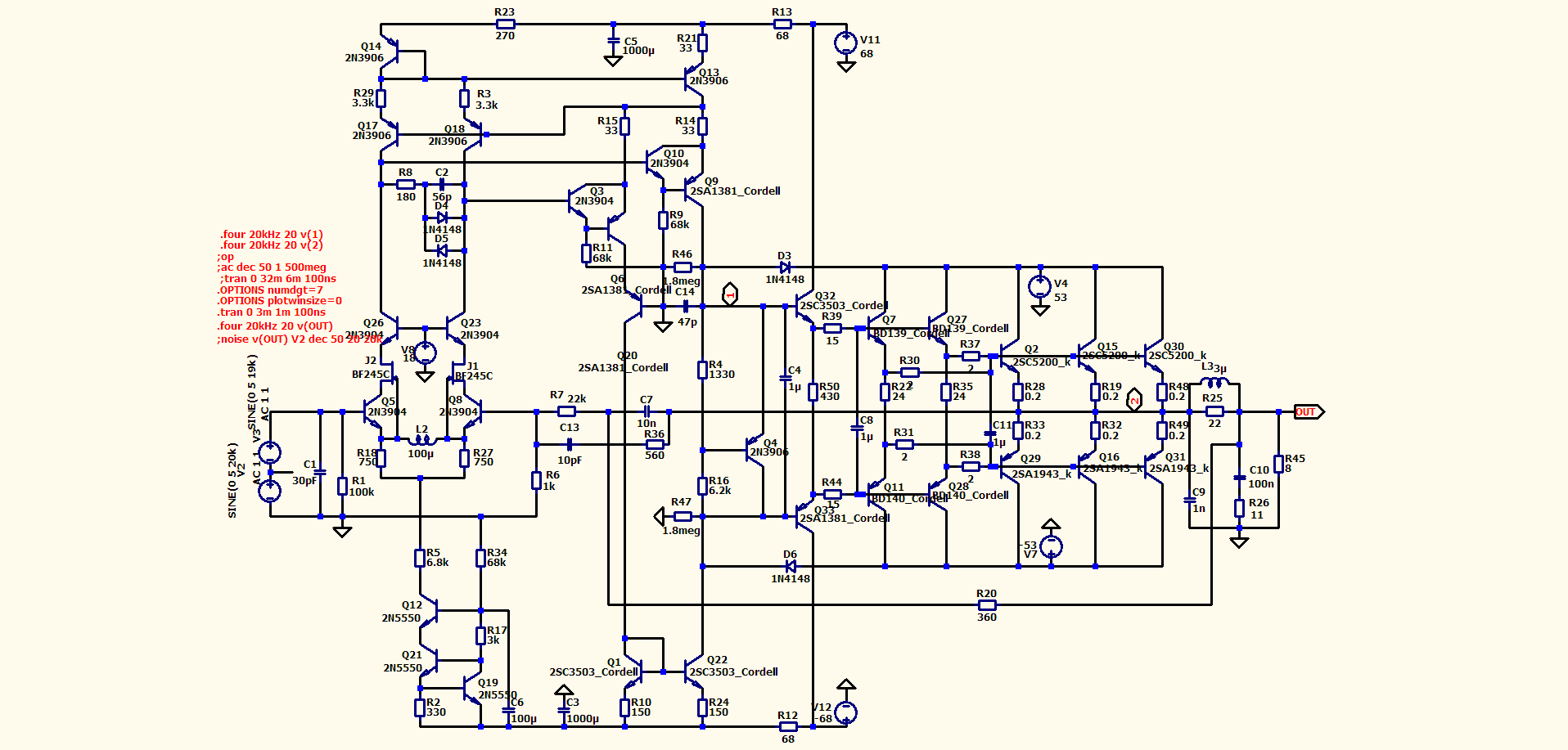

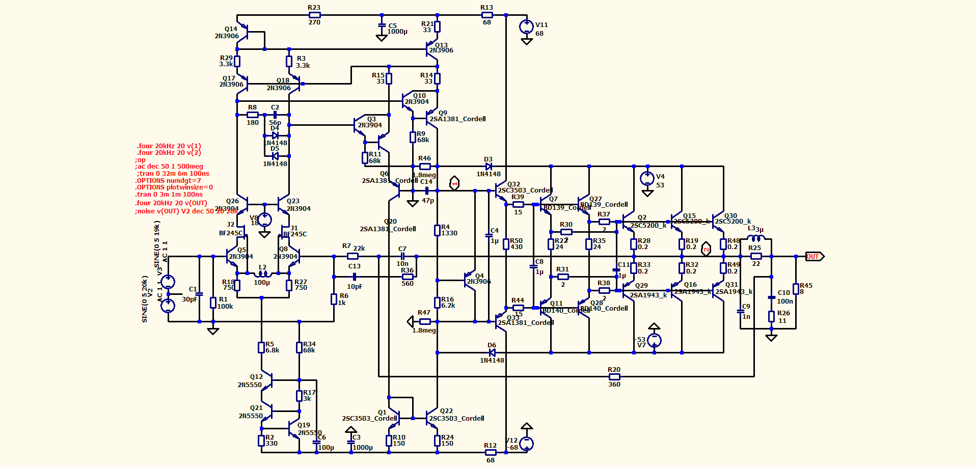

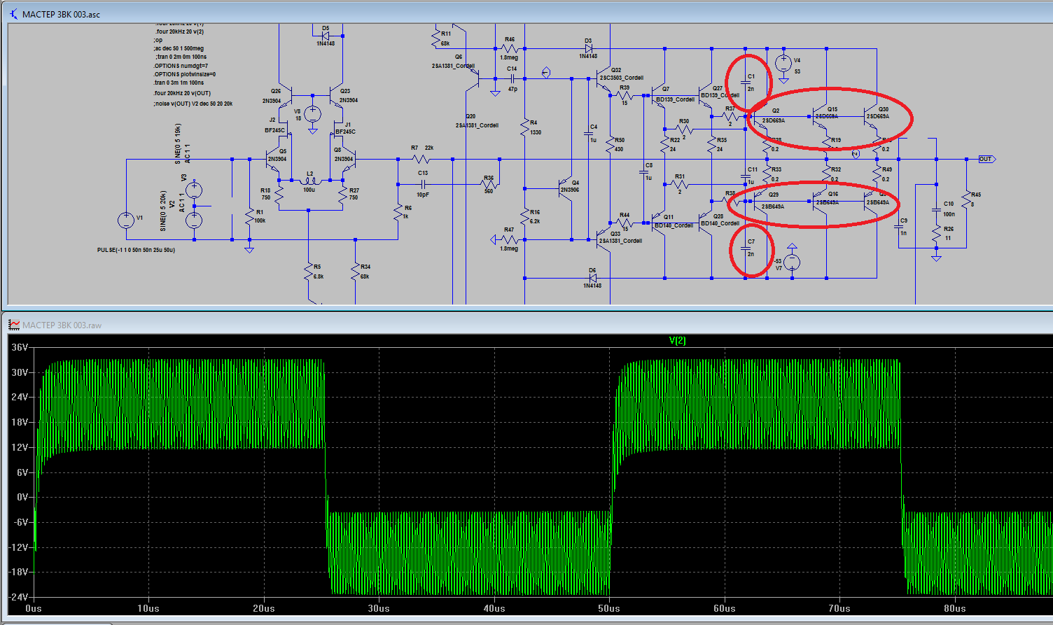

вот не поленился твой хлам собрать
вот как оно в реале выглядит
Не зря ты своих поделок файлы никогда не выкладываешь
звон, отсечка, при жалкой глубине оос
это помои
это помои

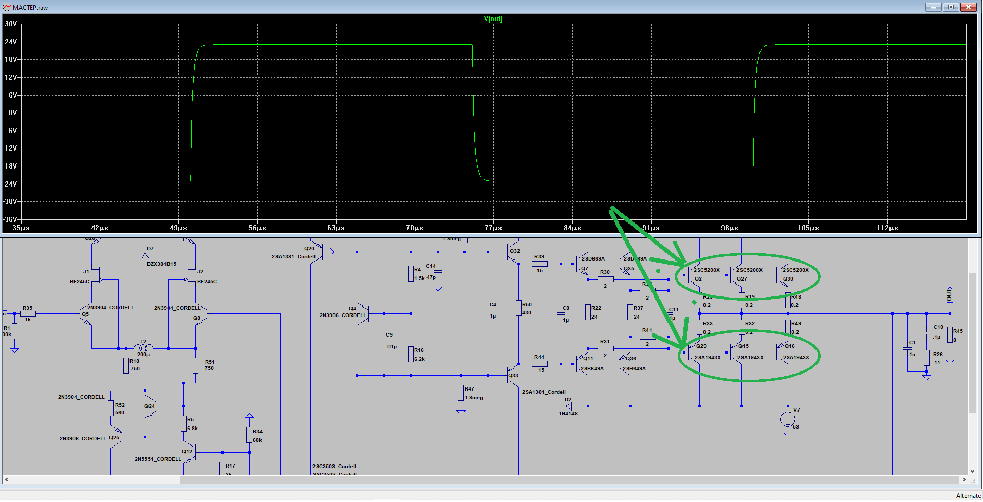

У тебя в башке помои. Натыкал выходников от балды , с неработоспособными моделями и ойойой генерит.. Ну надо же. А вот это тебя не смущает?
А должно бы, мой слабоумный друг.
а тут ещё и шушуринскую коррекцию надо воткнуть, по твоему мнению. Да ты больной просто.
Ежели без изменений коррекции:
тут у нас размах на выходе 45 вольт, мощность в нагрузке 8 ом примерно 120 ватт искажения не выше -120дБ
Попытка вкорячить твой вариант коррекции привела к неработоспособности схемы с любым номиналом конденсатора, так что замеров не будет.
короче иди дальше тренируйся симулятором пользоваться.

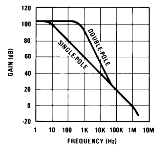

Хочу уточнить, что называется петлевым усилением в усилителе, например композитном. Тут где-то пару дней назад, по моему Неуло рисовал картинку, где петлевое усиление приравнивал к глубине ООС. То есть на величину усиления УНЧ меньше, чем некоторый график, который обычно называют открытым усилением, например у микросхемы. По моему петлевое это и есть аналог открытого усиления всего УНЧ ( без ООС). Или я ошибаюсь?
это одно и тоже. я не приравнивал. потому что один хрен. ОЛГ это усиление с разомкнутой петлёй, а петлевое это ОЛГ минус усиление с замкнутой петелькой. Попросту- глубина оос.
Есть ссылка на авторитетный источник?
Получается не так. https://studfile.net/preview/3676127/page:8/
2.2.3. Коэффициент петлевого усиления и глубина обратной связи

А он прогрессирует. Возбуды взял от своей параши, а перед скриншотом зачистил до исходной схемы. Если мразя не банить, будет нам двойной петров.
Входной сигнал - 10 В.
Учись честности, дефективный.
Не. Там у него я те счас покажу..
с такими выходниками генерит. мне кажется любой усилок с ущербными моделями работать не будет. Ну, Ахел видать долго модельки то подбирал чтоб генерило.)

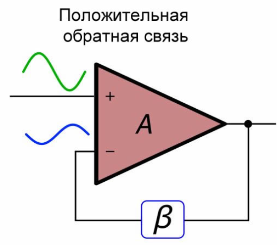

На самом деле, для генерации нужны два условия: баланса НЕ ТОЛЬКО фаз, но и амплитуд.
Фазы входного сигнала и ООС могут отличаться на 180 грд, но генерации нет, пока СИГНАЛ ООС МЕНЬШЕ входного - а он всегда меньше в хорошо спроектированном усилителе. Это очень легко понять, но сухову понимание концепции оказалось не по силам.
Ещё раз смотрим:
Ни одно из условий возбуда не соблюдено. Усилитель устойчив.
Цитата по ссылке:
Если на высоких частотах, где сдвиг фазы достигает 180°, Aβ меньше единицы, высокочастотные сдвинутые по фазе сигналы будут постепенно исчезать, вместо того, чтобы постепенно вырастать в основные колебания. Убедитесь, что вы понимаете это. Представьте маленькие синусоидальные сигналы, проходящие через петлю Aβ: если Aβ больше единицы, синусоидальные сигналы будут увеличивать друг друга каждый раз, когда они проходят через петлю обратной связи, и их амплитуда будет постепенно увеличиваться, поскольку Aβ усиливает их. Если Aβ меньше единицы, сигналы будут постепенно ослабляться до незначительной величины, несмотря на то, что они усиливают друг друга в узле «вычитания».
Это именно то, что я говорил.

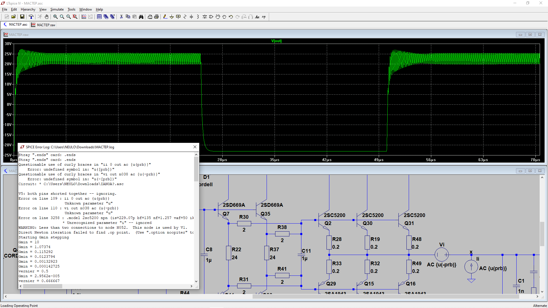

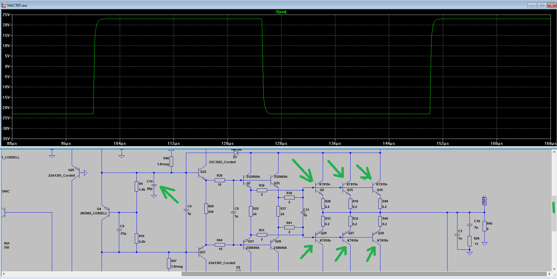

Да, с 2SC5200_k работает

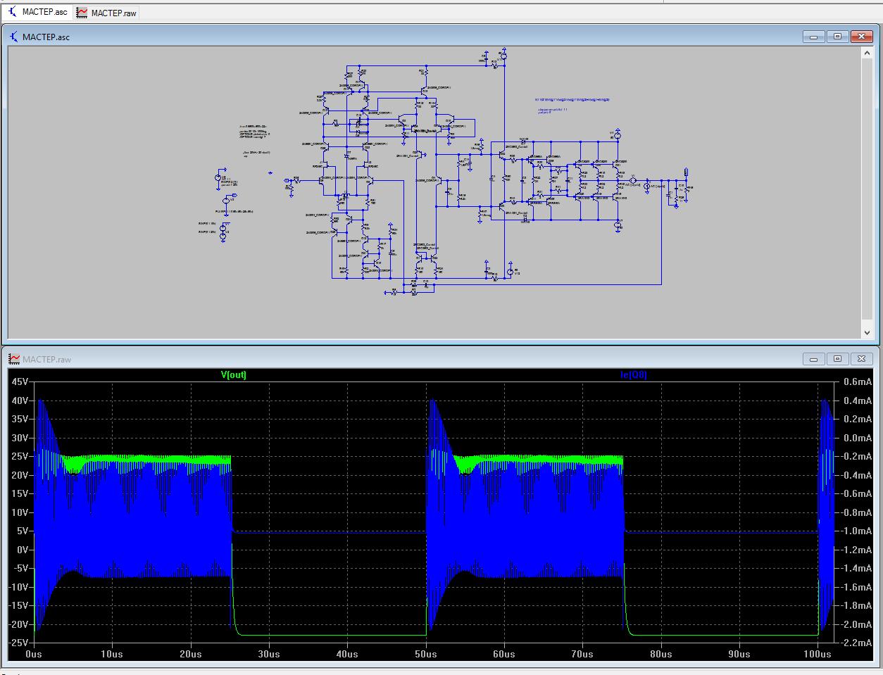

смотри что странно
заменить выход на 2SD669A 2SD649A - все работает
добавить кодеры по 1 Нф - все работает
сделать 2 Нф - не работает
хотя по идее емкость 3 шт 2s5200 как раз 2 нф
что-то скорее всего как раз с твоими моделями - 2s5200_k
и еще с другими моделями выходников - MJL3281_Cordell MJL3281 OnSemi тоже генерит
сам думай

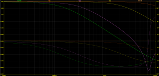

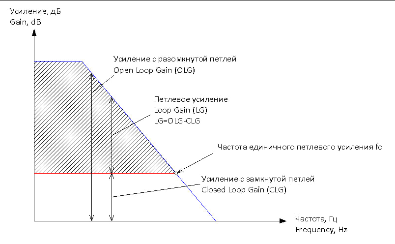

Ошибаетесь
Коэффициентом петлевого усиления называется коэффициент передачи по разомкнутой петле обратной связи
Вдумчиво читаем здесь. Они правы, но оставили за скобками нечто несказанное
Не может быть петлевое равно глубине ООС - это нонсенс. Петлевое, это ООС ( изменяющееся по частоте) плюс (неизменное) усиление в УНЧ. Тут по другом и быть не может. _da
Нонсенс это не владея предметом гнуть пальцы на знающих и понимающих, вместо того, чтобы попросить пояснить подробнее.
Я раньше думал что это одно и тоже.
И продолжайте думать, с этим у вас порядок)

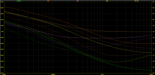

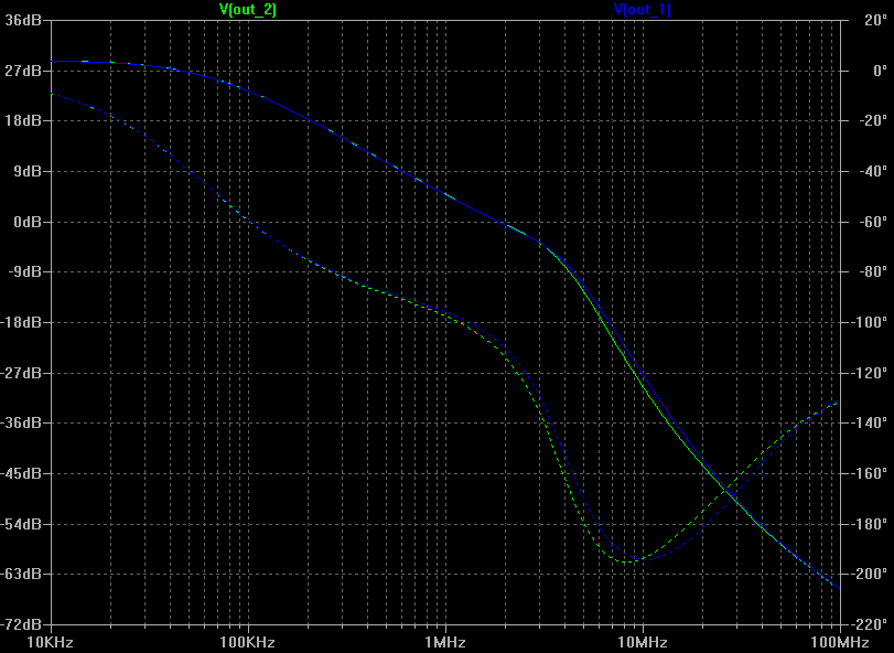

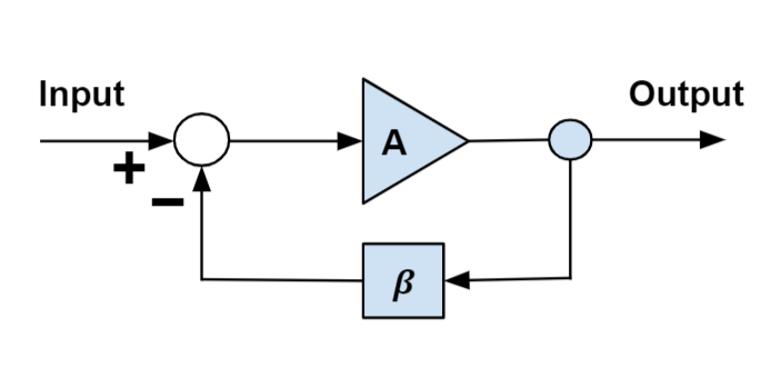

А пока я поясню, чтобы поставить точку и к этому вопросу не возвращаться. Используем график одного моего знакомого, который нам как раз отлично подходит к даному вопросу.
Термины ясны?
А теперь к недосказанному...
Петлевое усиление это, говоря рабоче-крестьянским языком, то усиление, которое мы получим, если оторвем от выхода точку на делитель ООС и подадим туда стимулирующий сигнал. В таком случае сигнал у нас пройдет через делитель Бетта и канал усиления А. Таким образом он проходит по всей петле, которая обычно замкнута в рабочем состоянии, а мы ее мысленно разомкнули. Обращаем внимание на то, что у нас участвует делитель Бетта, стало быть от усиления с разомкнутой ООС, которое нам дает канал усиления А, мы вычитаем то, что потеряли на делителе и получается там самая заштрихованная область на рисунке выше, которую и называют еще глубиной ООС (обычно числовое значение относительно конкретной точки на частотной оси - например 80дБ на 20кГц) или петлевым усилением (LoopGain).
А ошибка Сталкера в том ,что он думал, что сигнал подается в точку Input и поэтому путал с OpenLoopGain.
Для интересующихся можно порекомендовать в документ и посмотреть хотя бы картинки с помощью какой аппаратуры и каким образом снимают петлевое усиление в железе
P.S. Можете еще погуглить по фразе loop gain measurement и картинки посмотреть.

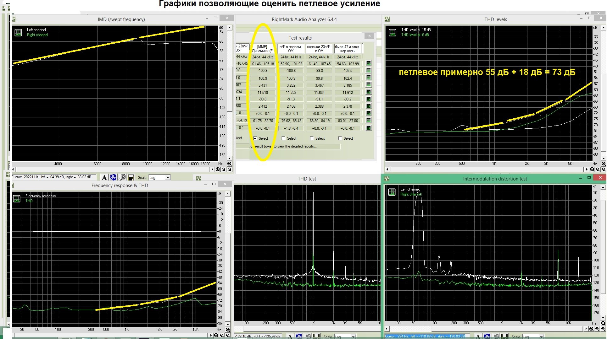

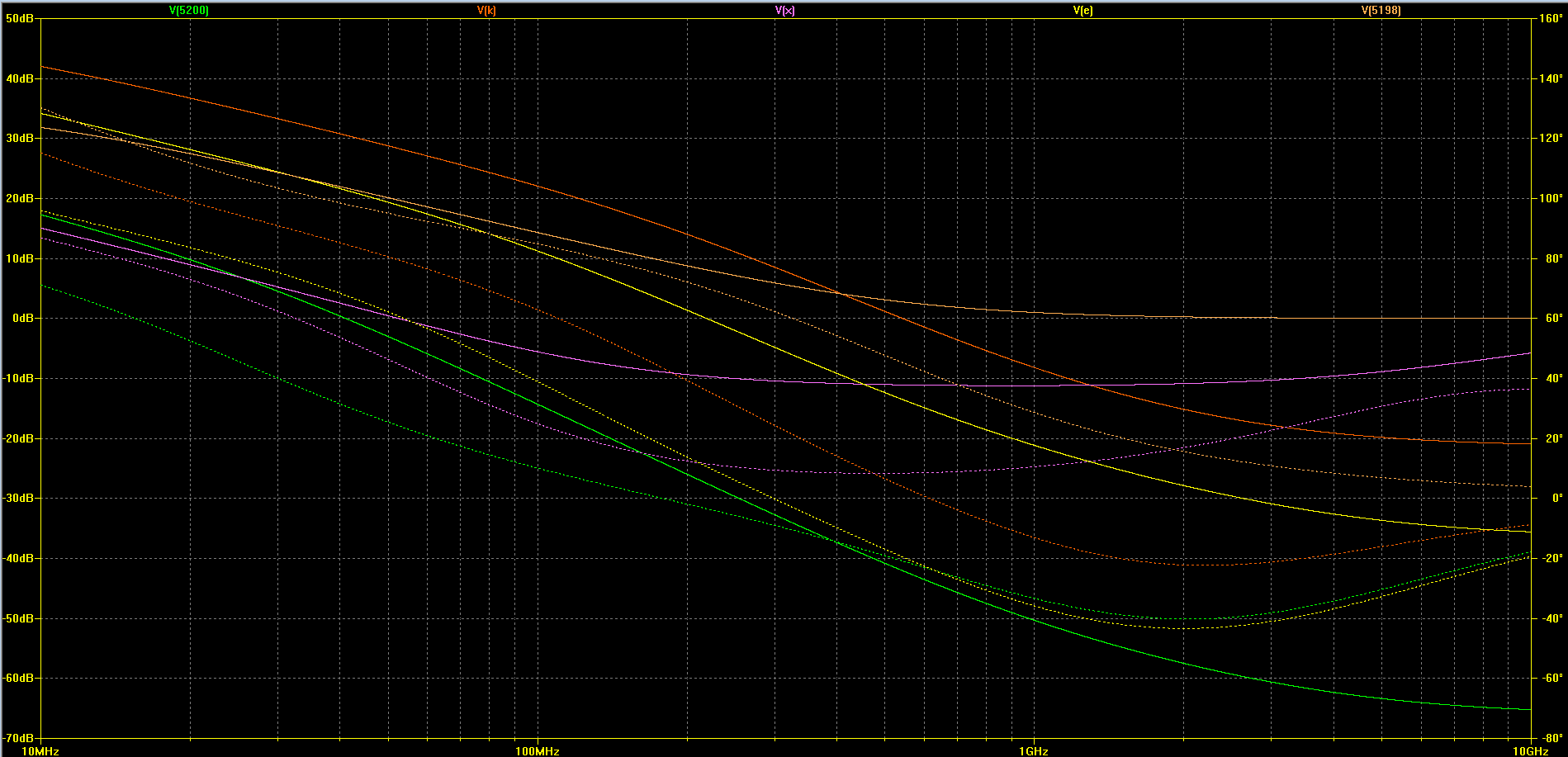

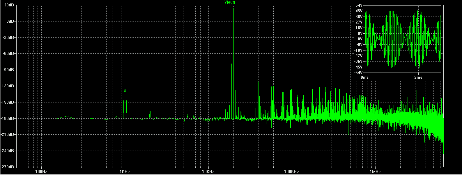

Есть еще вопрос. Насколько будет правильно делать оценку графика петлевого усиления по графикам нелинейных искажений в УНЧ для конкретного сопротивления нагрузки, как здесь, но, естественно, уже без добавки на величину Кус. ( +18дБ) как я думал раньше и зеркально? Или эти графики могут существенно различаться?
Конечно не совсем корректно. Уровень искажений зависит от исходной линейности и от петлевого усиления. Ничего о исходной линейности вы не знаете. К тому же, в ситуации, когда у вас вложенная петля (коррекция Миллера вокруг первого ОУ, насколько я помню) и в ней искажения так же зависят от петлевого усиления в ней самой - вообще не понятно то и куда сыграло, если не знать ничего о схеме и рассматривать ее как черный ящик.
Все, что вы можете визуально увидеть - рост искажений с частотой и прикидывать, что вероятно падает петлевое поэтому искажения растут. А в какой петле вам неизвестно.

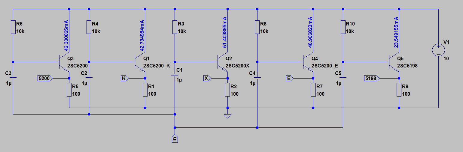

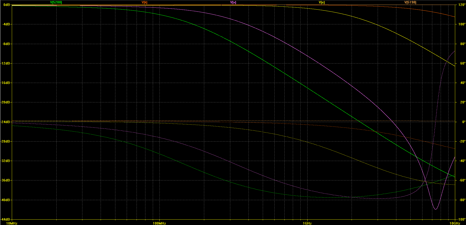

Я это к чему спросил - в разных вариациях композита, при определенном сочетании корректирующих конденсаторов АЧХ петлевого усиления (типа подъёма на 15-20 кГц), также можно наблюдать похожие эффекты и на графиках искажения в виде снижения искажений (особенно интермодуляционных) примерно на этих же частотах. то есть есть явная корреляция. Тут как бы сам коэф. усиления УНЧ практически не меняется - допустим 20 или 15 дБ, а меняется как бы АЧХ коррекции, и линейность ВК (ток покоя).
А вот насколько будут отличаться графики искажений ( зеркально) и петлевого усиления друг от друга не совсем понятно.

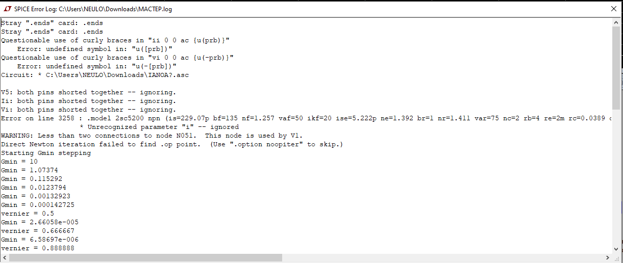

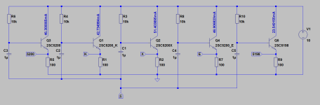

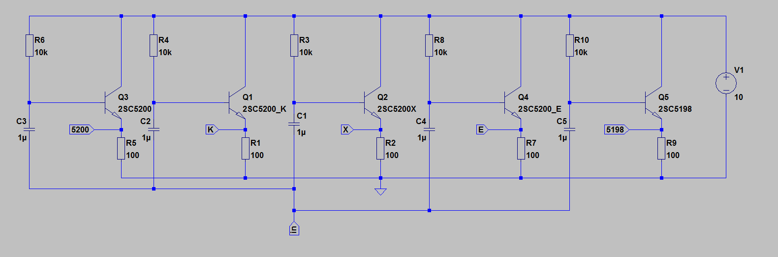

суть не в этом - при одинаковой ачх 5200 генерит на меандре, а 5200_к - нет
В чем тут дело?
если глянуть лог то в простой 5200 модели какой то параметр не опознается, в итоге модель работает некорректно. посему я бы предложил юзать модельки под названием 5200х, с ними проблем не видел.
.model 2sa1943_k pnp is=650f bf=100 nf=1 br=8.805 nr=1 ise=10p ikf=15 ne=2.0 isc=2.01764e-10 nc=1.5 vaf=600 var=100 ikr=1.39087 rb=1.1 rbm=0.00011 irb=1.51189n re=0.0061 rc=0.0103 cje=5.26n vje=0.711 mje=0.304 fc=0.5 cjc=750p vjc=0.84 mjc=0.25 tf=5n tr=3.342e-7 xtb=2.28 eg=0.81 xti=3
.model 2sc5200_k npn is=300f bf=100 nf=1 br=8.025 nr=1 ise=200p ikf=18 ne=2.0 isc=2.01764e-10 nc=1.5 vaf=400 var=100 ikr=1.39087 rb=1.1 rbm=0.00011 irb=1.51189e-6 re=0.0032 rc=0.0183 cje=6.1n vje=0.711 mje=0.304 fc=0.5 cjc=380p vjc=0.84 mjc=0.25 tf=5n tr=3.342e-7 xtb=1.72 eg=0.78 xti=3
.model 2sa1943 pnp (is=3.5476e-11 bf=159.9 vaf=60 ikf=2.8370 ise=2.5119e-10 ne=2 br=25.75 nr=1.011 var=11.07 ikr=0.3548 isc=7.9433e-11 nc=1.37 re=0.06 rb=2.74 rbm=0.0381 irb=3.6308m rc=0.01 cje=4.1783n vje=0.6354 mje=0.3374 cjc=1.1383n vjc=0.5 mjc=0.3699 xcjc=0.7624 fc=0.5 eg=1.1751 xtb=1.5306 xti=3.0)
.model 2sc5200 npn is=229.07p bf=135 nf=1.257 vaf=50 ikf=20 ise=5.222p ne=1.392 br=1 nr=1.411 var=75 nc=2 rb=4 re=2m rc=0.0389 cje=6050p vje=0.75 mje=0.234 tf=5.3n xtf=0.4 itf=4 cjc=440.35p vjc=0.75 mjc=0.233 tr=3.6e-8 xtb=1.08 vceo=200v icrating=15a mfg=toshiba
У меня все опознается
И вопрос в том, какая модель реальному поведению соответствует
С другими моделями мощных то-же самое- одни работают, другие геннерят
просто слегка увеличь С14 если генерят и всё работает опять. И даже с простыми 5200
Ты не понял
почему так - ведь параметры в принципе не сильно отличаются и фачх одинакова
Ты не понял
Соберём такое вот идиотское устройство и посмотрим как оно в ОК отличается:
они в режиме повторителя даже все довольно отличаются. особо хороша модель 5198, вот её вообще никак не стоит использовать.
Даже токи в одинаковой схеме отличаются:
а в ОЭ если глянуть..
В итоге я использую или 5200Х, или модели выданные мне Алексеем1. Он в этом больше меня понимает весьма намного ему и доверия в этом вопросе больше.
Но модельки 5200К и 5200Е я бы не стал. И просто 5200 тоже, от греха.
почти одинаково
3,398
274,201
2,603
