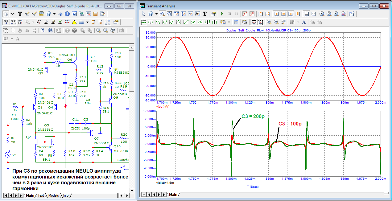

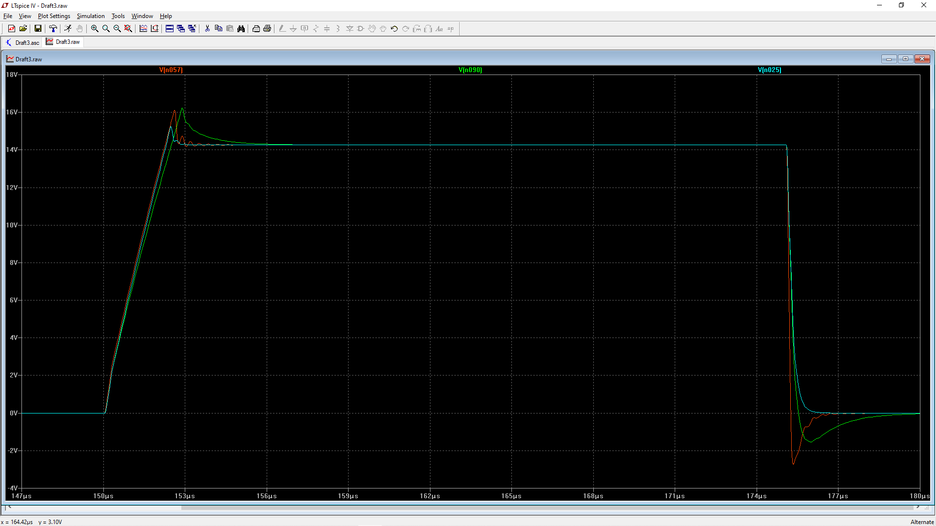

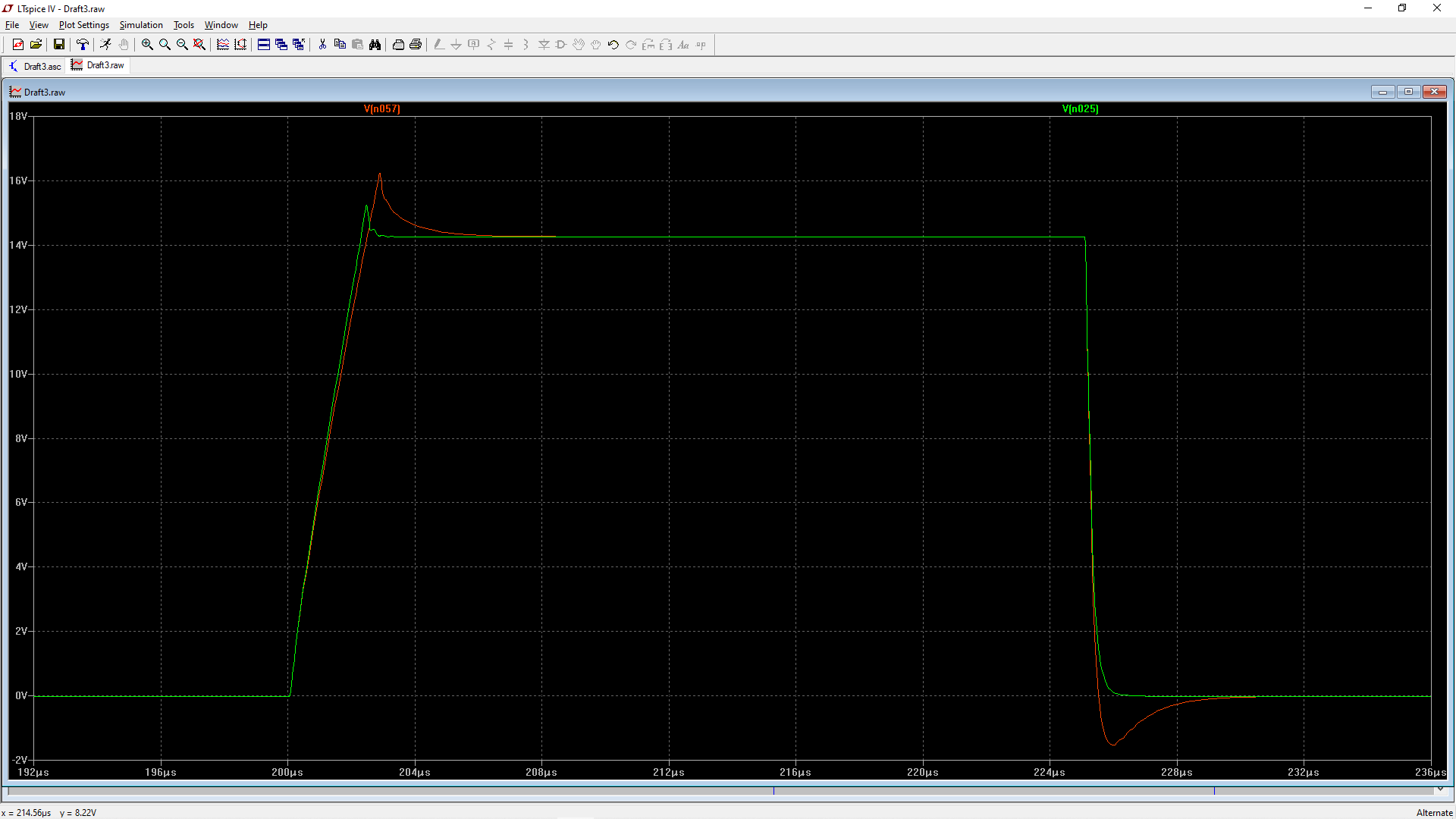

Вот тебе бонусом ТИМ-искажения в усилителе Батя-Середы, который ты тут бессовестно нахваливал:
Всего 3 В выходного меандра.
Токи входного дифкаскада лежат в отсечке. Это - классические ТИМ-искажения недостатка скорости нарастания, по которым ты мнил себя крупным корейским специалистом. Селфи в Сеуле делал? Не выкладывай, к слову пришлось.
Для примера, меандр на выходе МАСТЕРА амплитудой 7 В, вдвое большей:
Токи каскадов:
входной диф:
Минимум - 400...600 мкА. Половина тока покоя сохранена. ТИМ-искажений нет.
Второй диф:
Минимум тока - 3,3 мА, половина тока покоя. Усилитель работает в меандре контролируемо, без разрыва ООС, поэтому ТИМ-искажений нет.

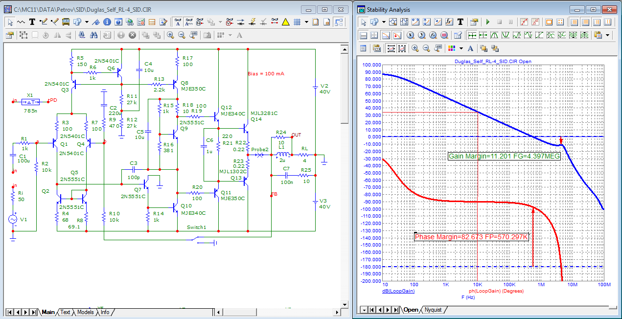

этот материал я когда то давно готовил для веги. Там тоже пытались меня убедить что УН это ИТ
Как только включаем ОС УН сразу и понимает, по мере увеличения ОС - уменьшается и выходное сопротивление УНа.
УН всегда источник напряжения

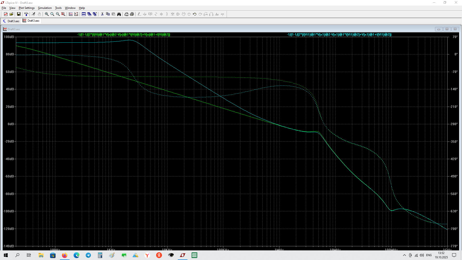

R2D2 проследите за рассуждениями
сначала измеряем выходное сопротивление модели традиционным способом
затем размыкаем ООС (двумя способами) и снова измеряем выходное сопротивление
затем измеряем выходное сопротивление отдельно ВК замкнув его вход на общий
после этого анализируем результаты измерений

Есть ещё и третий способ доказать, что выходное сопротивление УН высоко.
Первый полюс АЧХ без ООС и формируется на выходе УН.
Конечно же, он формируется высоким выходным сопротивлением Т6Т10 // высокому входному Т7Т8 и ёмкости Скб перечисленных транзисторов.
Понятно, что с сопротивлением в сотни килоом и ёмкостями в пикофараду второй полюс, сформированный на выходе диф-зеркало, заляжет на частотах в десятки - сотни килогерц.
Собственно, коррекция всех популярных ОУ и придумана для экстерминации этого второго, диф-зеркального, полюса:

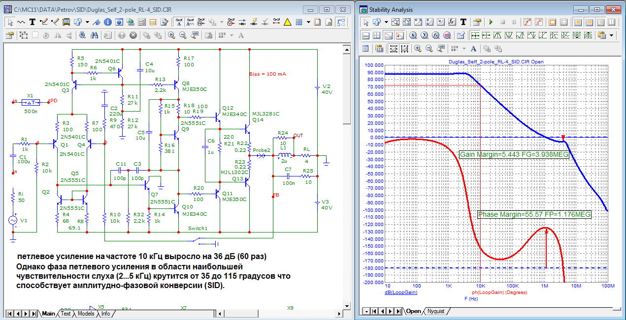

Мало кому доходит простая истина, показанная в #998: если бы все точки усилителей под ООС становились низкоомными, частотная коррекция изделий стала бы тупо невозможной в силу гигантских требуемых для этого ёмкостей коррекции. Мы даже слушаем музыку именно потому, что в усилителе существуют высокоомные точки - к ним подключены коллекторы каскадов усиления напряжения. Поэтому корректировать усиление этих каскадов можно довольно легко: конденсаторами малой ёмкости, для установки которых нам не нужна бригада грузчиков с пятидесятитонным краном.
Бред. При чём тут выход ВК?
Тебе дано задание понять величину выходного сопротивления УН. Просто грузи УН на резистор, задавай резистору несколько значений сопротивления и вычисляй падение усиления:
Без ООС: она разомкнута индуктивностью.
С ООС - то же самое.
Вот такой низкоомный выход УН: подгрузишь резистором - падает усиление. Тогда как, по Петрову, он под ООС должен динамиками управлять - выходное сопротивление-то низкое.
Рассчитаем частоту полюса на выходе УН выложенного Петровым усилителя для двух значений его выходного сопротивления: 0,1 Ом и 500 кОм, а Скб не учитываем в силу относительной малости и усложнения качественного расчёта ненужными подробностями.
Фпол500к = 1000 / (6,3*500*0,062 нФ) = 5 кГц.
Фпол0,1 = 1000 / (6,3*0,000.1к*0,062 нФ) = 25.601.638 кГц
По петровским понятиям, усилитель скорректирован полюсом, вчетверо более высоким, чем частота единичного усиления усилителя - то есть, за пределами всякой логической в том необходимости.

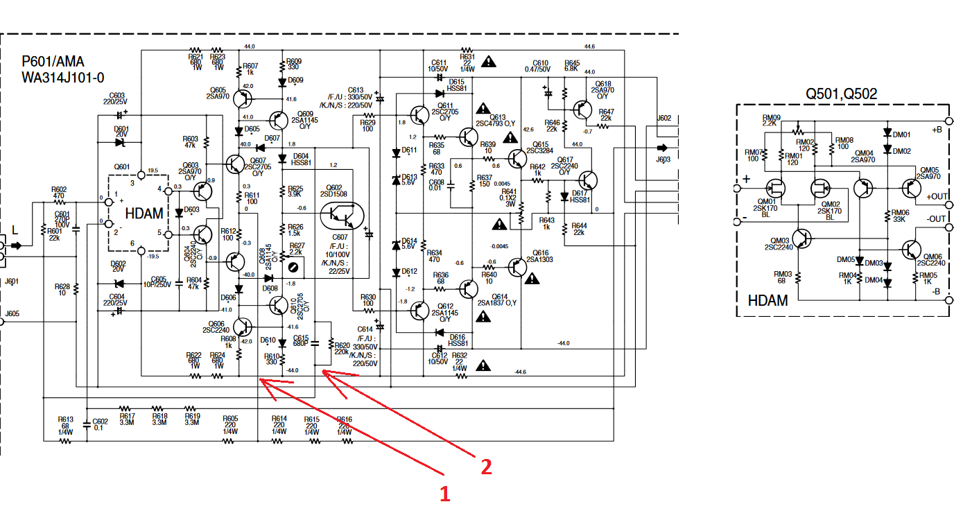

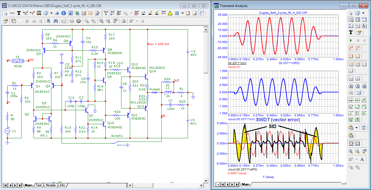

Вот пример неудачных попыток Петрова в ООС. Он просто не знал, что указанные стрелками точки - высокоомные, а в каждой такой точке должны быть корректирующие цепи. Потому прилепил на выход УН аж 470+470 пФ, чем жестоко сбил скорость нарастания.
В отличие от Петрова я знаю, чем определяется эта скорость в его недоусилителе. Это - скорость зарядки 0,94 нФ ёмкостей коррекции 10 и 11 двойным режимным током УН:
Внар = 2*6 мА/0,94 нФ = 12 В/мкс.
Интеллектуальное нищебродство - таково и больше никаково.
У МАСТЕРА, автор которого учил теорию, расставил все цепи коррекции правильно и таким же самым двойным режимным током заряжает в 20 раз меньшую ёмкость С15 47 пФ:
В 20 раз более высокая скорость нарастания: 240 В/мкс, чем у безграмотного петровского поделия.
Можем посчитать частоту полюса на выходе УН петровского усилителя, согласно методике автора, если принять выходное сопротивление УН за 0,005 Ом:
Фпол = 1000 / (6,3 * 0,94 нФ * 0,000.005 кОм) = 33 772 374 кГц,
которая находится в 7 (семь) раз выше полосы действия ООС усилителя.
Тогда как при нормальном расчёте этот полюс должен лежать в полосе звуковых частот.
По поводу нужности ему частот полюсов в десятки мегагерц, где усилитель превращается в кусок железа, лично Петров ничего пояснить не в силах, только лепит горбатого непосредственно к стене.

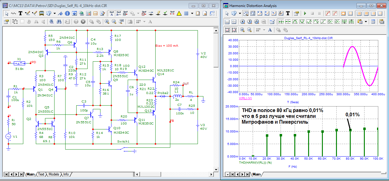

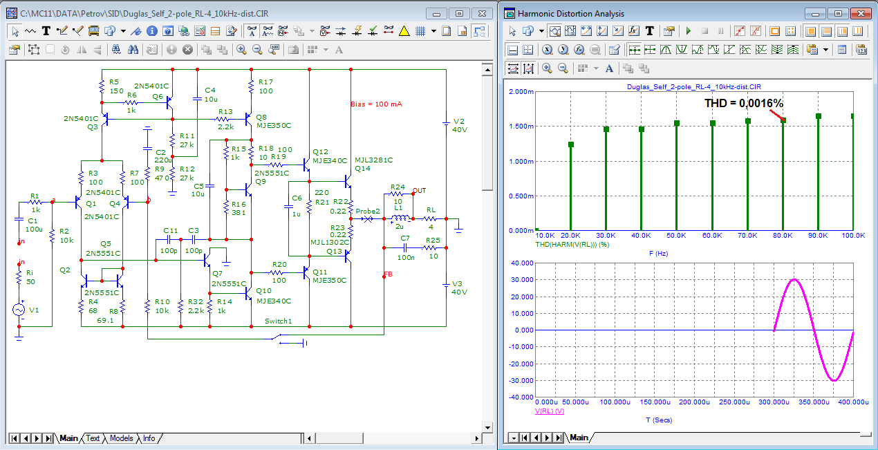

Как корректно?
1762501618184-png.157642
1762501639910-png.157644
Вот так.
Ещё - вот так:
Модель мА741 входит в комплект поставки ЛТС как обучающая схема ОУ.
В комплект поставки МС Петрову она не попала, потому обучаться ему не на чём, хорошо, что он умный от рождения.

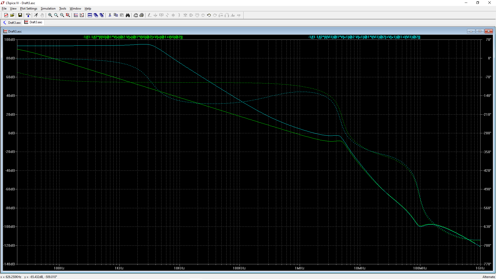

Александр, это все игры воображения. Доверимся компьютеру.
Внесем примерные значения в примитивные модели с параметрами выходного сопротивления как у Виктора и как у Вас.
1. У Виктора УН имеет большое выходное, степпируем входное сопротивление повторителя:
2. Вариант с низким выходным сопротивлением УН, емкость та же.

p.s. где ты нашел 2-х каскадный усилитель? Даже у твоего любимого Дугласа Селфа 3-х каскадные
    63.9 KB · Просмотры: 66
Ну, поскольку сам товарищ Петров все время уходит от адекватной оценки выходного сопротивления, пришлось взять старому очки и посидеть над моделированием. Нашлась какая-то стандартненькая схема, которую я перепилил в упрощенный вид, чтобы не было мешающих факторов и нельзя было списать на артефакты моделирования. Собственно, сабж:
Желтеньким выделил точки, которые мы будем использовать для оценки. Была выведена входная точка второго каскада через буфер и выделена переменная составляющая, чтобы мизерные амплитуды курсорами не считать. Модель устойчива. ГСТ и ВК заменены идеальными макросами, в таком случае у нас на входе УН остается в основном только нагрузочный резистор R25 и выходное сопротивление УН на НЧ, на ВЧ еще добавляется импеданс конденсатора коррекции, но нам на него плевать, мы будем смотреть на НЧ.
Как же мы будем смотреть выходное сопротивление? R25 у нас достаточно высокоомный, поэтому усиление каскада будет определяться в основном его выходным сопротивлением. Наша задача состоит в том ,что мы зададим изменение R25 так, чтобы усиление каскада упало вдвое. Поскольку у нас ООC замкнута, выходное напряжение не изменится, зато входное напряжение на втором каскаде должно стать в два раза больше, чтобы поддержать выходное напряжение на прежнем уровне. Мной уже был произведен подбор резистора "на глазок", поэтому просто приведу результаты.
Мы видим на нижнем графике изменение сигнала на входе в два раза. Красный график - при 1Мегаом, зеленый - при 23кОм.
Поскольку усиление в целом у нас задано двумя каскадами, то падение усиления в два раза эквивалентно уменьшению нагрузки каскада в два раза или подключению на его выход резистора, равного выходному сопротивлению самого каскада. Так что же мы имеем в итоге? Выходное сопротивление около 23кОм.
3,408
275,793
2,608
