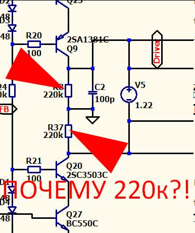

вопросы всё равно остались, ибо схема содержит несколько спорных мест.
1758783825120.png тут маловато, а ведь даже Сухов сто лет назад в древнем ввшнике ставил 3.3мега.
Посмотреть вложение 152854 тут маловато, а ведь даже Сухов сто лет назад в древнем ввшнике ставил 3.3мега.
мелкоосник.
то есть задача нивелировать неравномерность входного сопротивления выходного каскада.
И Получить какую-то линейность.
БЕЗ помощи увеличения глубины оос.
то есть на положительной волне за счет бет вход сопротивение ВК 500к, на отрицательной 400к.
За счет этого будут большие искажения в УН.
А 220к будут нивелировать разницу, тем самым уменьшая искажения, да. за счет снижения усиления.
Но так мелкоосник.

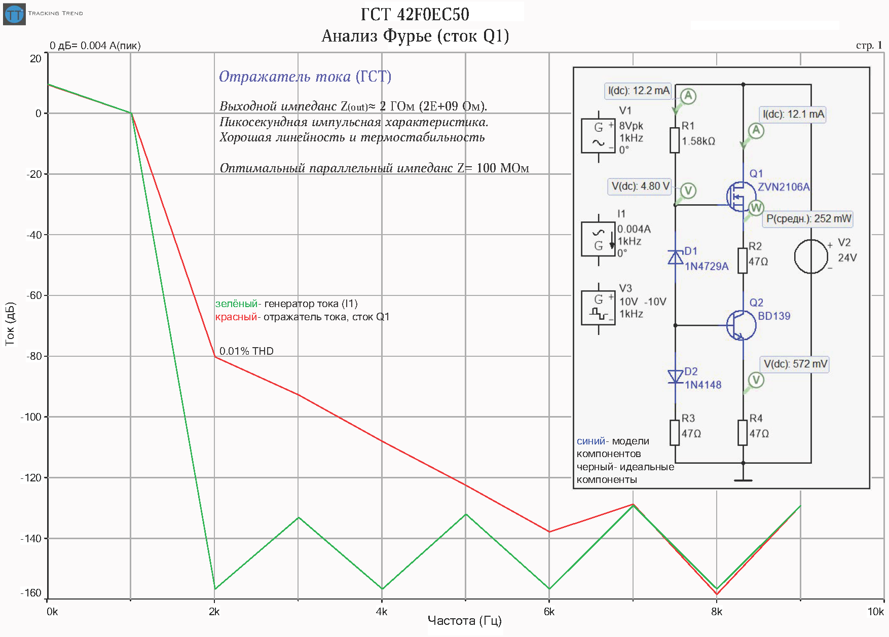

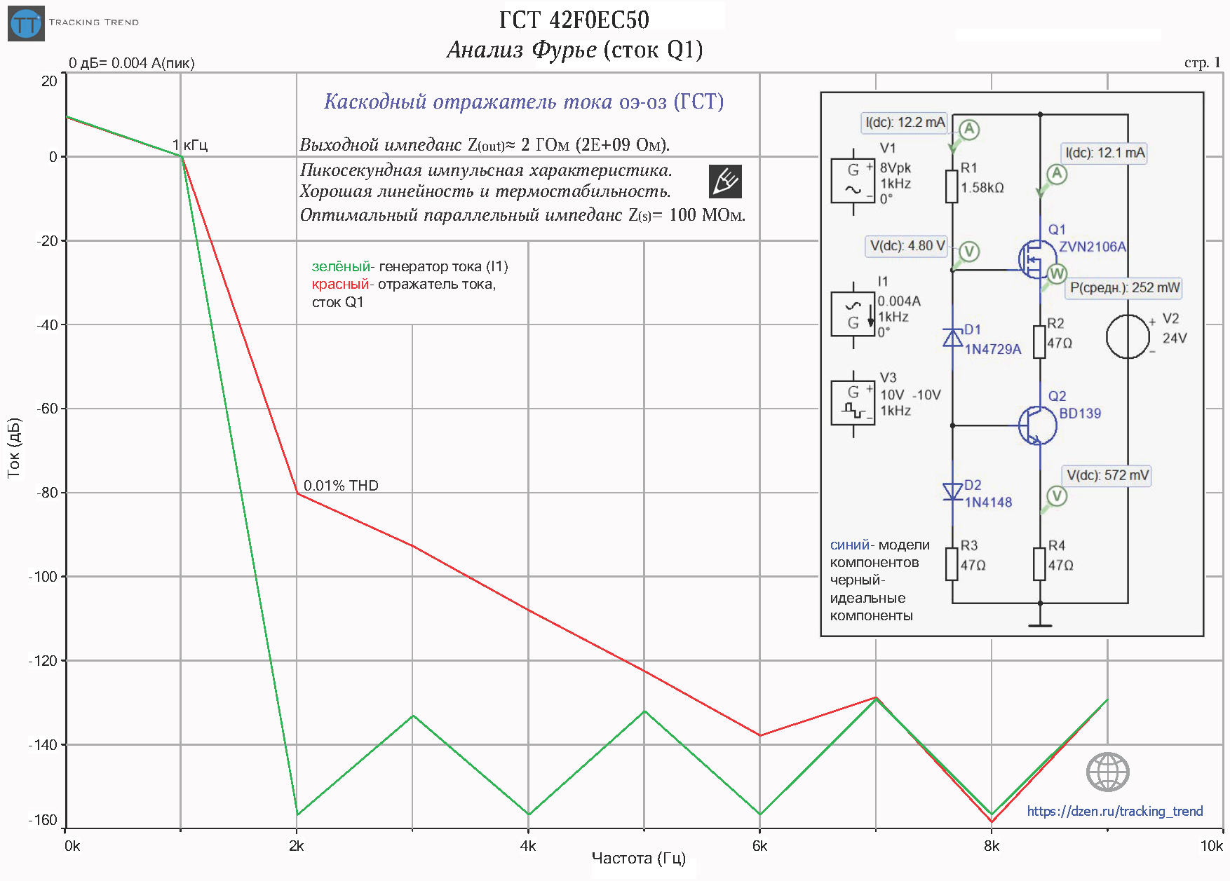

Отражатель тока (ГСТ)
Выходной импеданс Z(out)= 2 ГОм (2E+09 Ом).
Пикосекундная импульсная характеристика.
Хорошая линейность и термостабильность.
Хорошо подойдёт для УМЗЧ с полосой пропускания F(-3дБ)= 300 ГГц.
Кто не слышит частоту до 300 ГГц это его проблемы, надо лучше тренироваться. :)

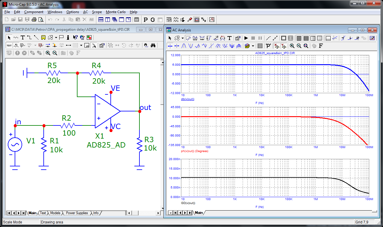

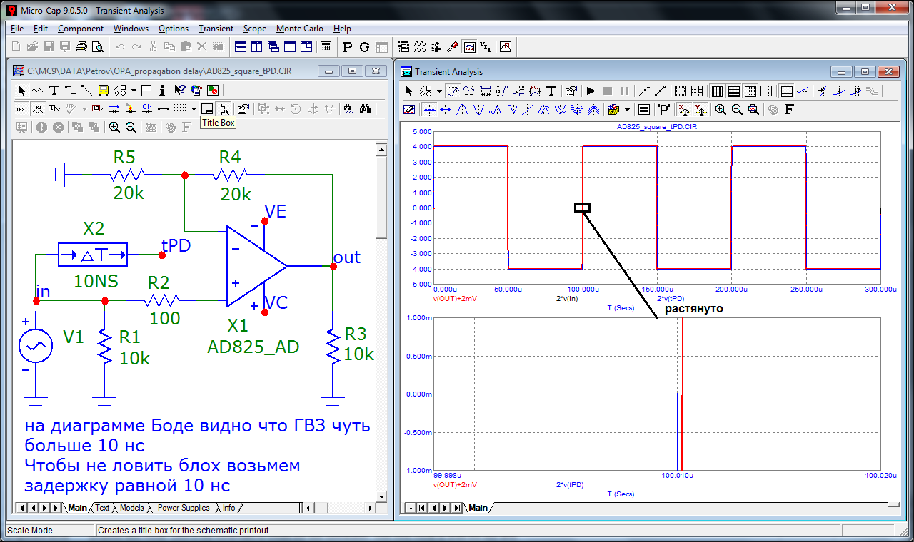

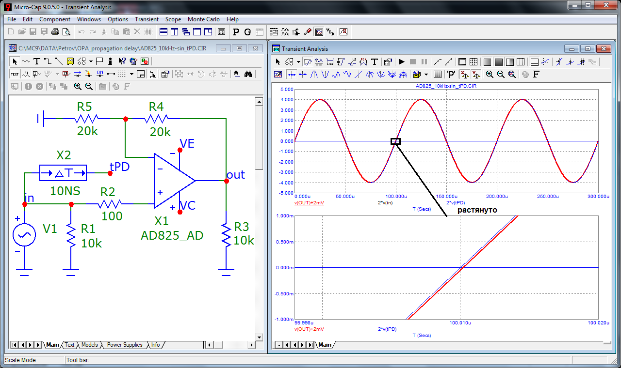

Как известно меандр можно разложить на гармоники нечетного порядка. И даже 10 гармоник вполне достаточно чтобы понять что получим меандр. 10-я гармоника это 190 кГц для меандра 10 кГц. Смотрим ГВЗ, а оно стабильно как минимум до 3 МГц, т. е. любая из десяти гармоник будет строго на своем месте и нет проблем измерить задержку суммарного сигнала (меандра).

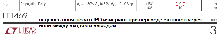

В даташитах на ОУ указано как измеряют tPD, а измеряют его при переходе сигналов через ноль между входным и выходным сигналами. Я взял модель AD825, при Ку = 2 ГВЗ равно 10 нс и стабильно до 5 МГц, таким образом нет проблем измерить tPD как на синусе, так и на меандре.
    117.1 KB · Просмотры: 48
    121.9 KB · Просмотры: 46
    129.5 KB · Просмотры: 43

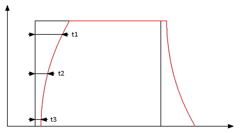

    7.8 KB · Просмотры: 56
    17.3 KB · Просмотры: 52

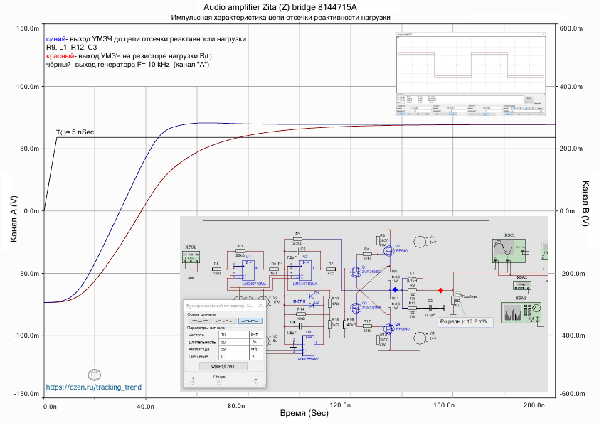

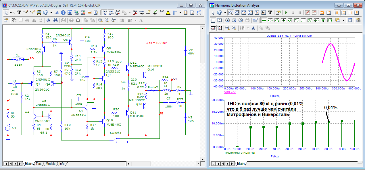

Анализ импульсной характеристики цепи отсечки реактивности нагрузки.
На графике импульсной характеристики хорошо заметна временная погрешность примерно до 40 nSec
и искажение в виде затягивания области П\Х импульсного сигнала прямоугольной формы (меандр).
Логично предположить, что к искажению формы сигнала имеет прямое отношение фазовый сдвиг
напряжения на передаточной характеристике, частота свыше 100 кГц.
Групповое время запаздывания (ГВЗ) цепи отсечки равно примерно 10 nSec на частоте 10 кГц,
эффективная полоса пропускания F(-3дБ) около 9 МГц.
Искажение формы импульса становится оптимальным, относительно формы импульса на входе, при снижении значения индуктивности с
0.1 мкГн до 0.05 мкГн (на графиках не указано). :)

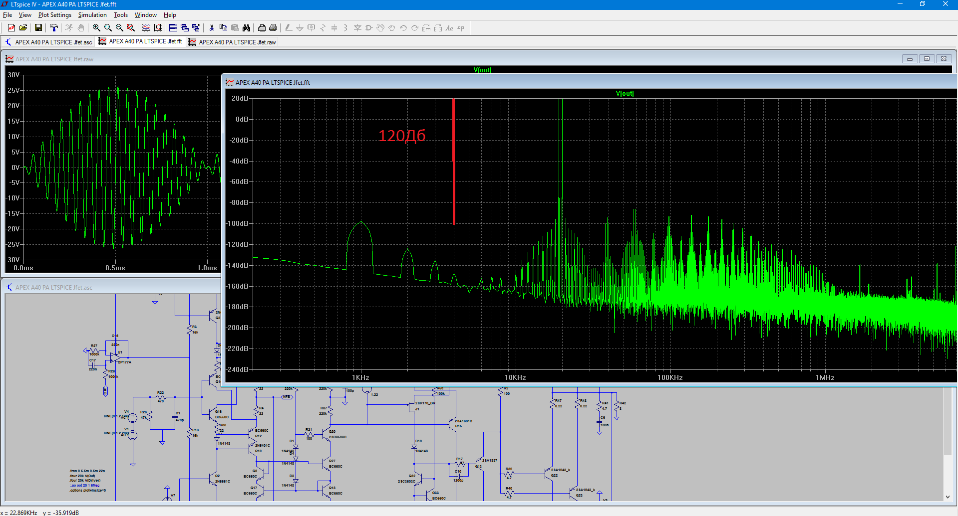

"Кроссоверные это те же самые нелинейные по сути. Ну, выделим мы их в отдельный подкласс и что дальше? Они как были нелинейными, так и останутся."
Кроссоверные искажения - специфический вид искажений присущий усилителям с двукхтактным ВК в классе АВ. Вот результат теста на THD модели типового усилителя Дугласа Селфа.
Вопрос: Какой вклад в искажения кроссоверных искажений?
    82.4 KB · Просмотры: 68
А какая разница? У тебя звук всё равно как из ведра- ты всю ООС угробил конденсатором с3 неэпической ёмкости.
такая конфига могёт 0.0001% в полосе 20кГц. А у тебя сотые. Скажи "нет" наркотикам.
https://ldsound.club/threads/sxemotexnika-usilitelej-2021.730/post-262612
Понимаю так, что причин возникновения искажений минимум две, нелинейность транзисторов + временные задержки и реакция схемы на них по цепям ООС. Отдельная тема тепловые искажения и изменение емкостей при усилении тока.
Зависит от выходной мощности, тока покоя и частоты сигнала (обычная кривая зависимости Кни от мощности).
Хитрость в том что Петров пытается отделить некие "кроссоверные искажения" от всех остальных искажений что в корне неверно. Какой смысл сортировать сорта говна если наша задача не сортировать их а не допускать в выходной сигнал? Какая разница что конкретно изгадит звук если просто не нужно давать его гадить?
От симметрии плеч и параметров транзисторов также зависят искажения. На это дело мало кто обращает внимание. В лучшем случае подбирают выходные транзисторы, а надо все. Тут можно получить выигрыш по искажениям ещё в 10-20 дБ.

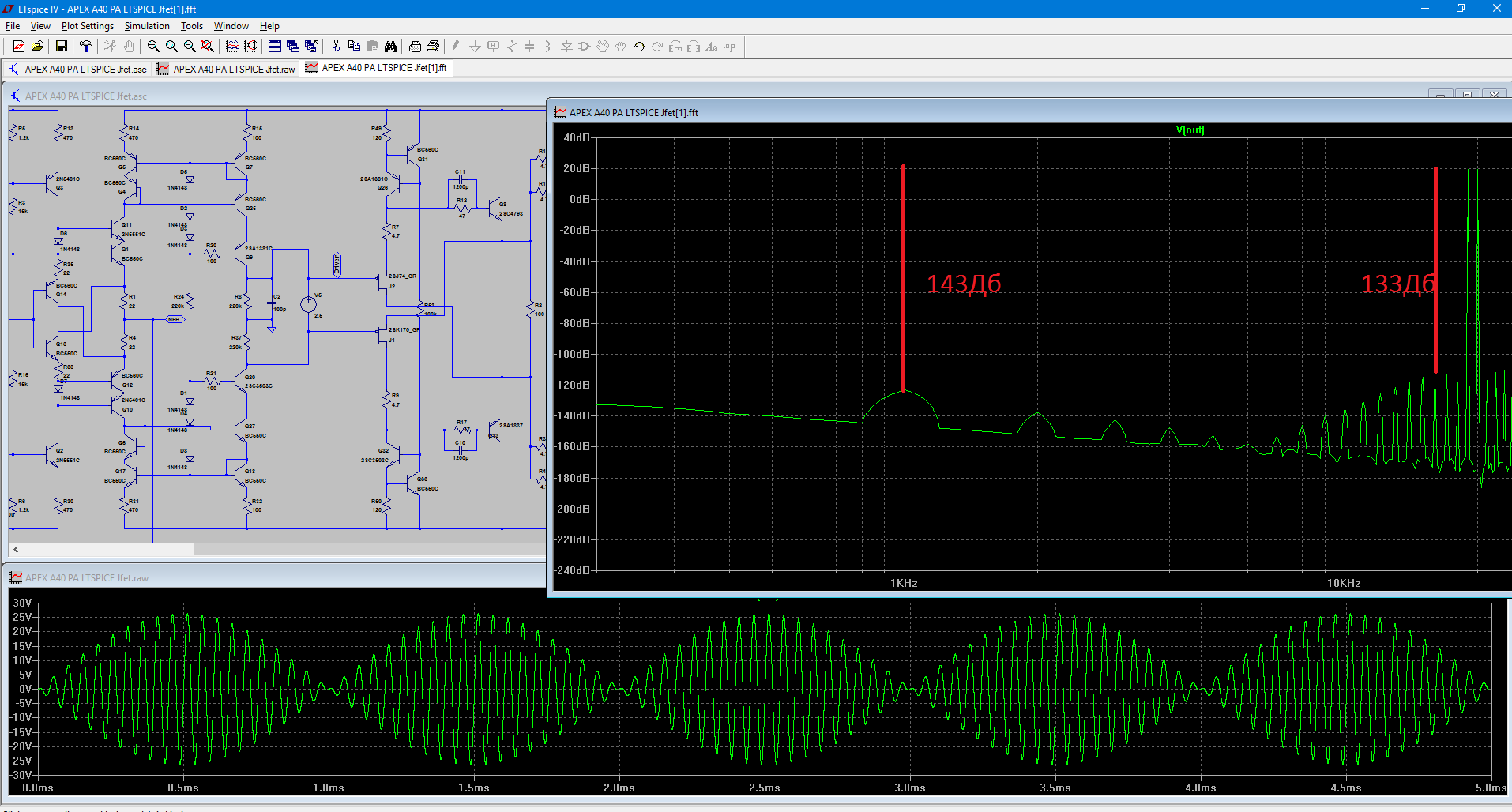

А сколько выигрыш будет если у тебя искажения уже -180дБ а предел измерений около -150?
Ты занимаешься хернёй, это как деревенский кузнец с киянкой какой нибудь лезет усилок проектировать.
Ты по каким параметрам собрался транзисторы подбирать, родимец? Из пары десятков тех что известны.
Из специально разработанных, комплементарных пар. И желательно по всем ВАХ. _da И про какие -180 дБ ты говоришь? Речь шла о искажениях порядка 0,01%. если хочешь в этом убедиться, просто поставь разные по бета пары комплементарных транзисторов в выходные каскады, например 818(9) с одинаковыми и разными бета порядка 15 и импортные аналоги с бета под 50-100. И посмотри на сколько изменятся искажения в УНЧ с глубиной ООС порядка 60-80 дБ.
