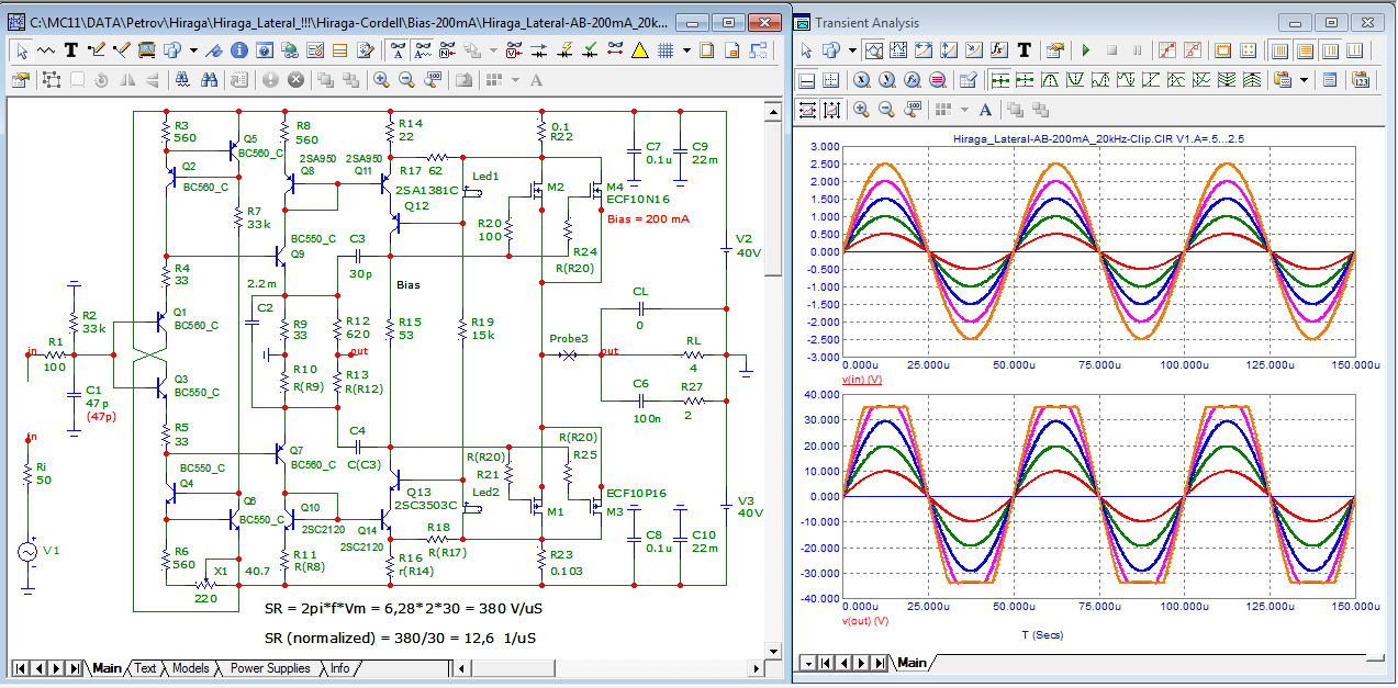

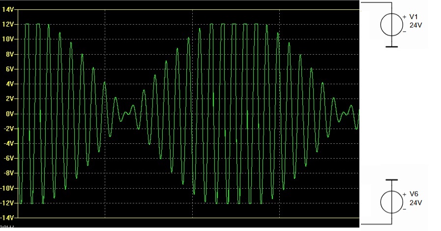

к вопросу о точности усиления с первого периода
вот наглядный пример. Как видите искажения на первом периоде такие же как на последующих периодах.

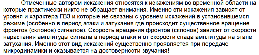

Глубокоосники при высоком значении ГВЗ дают мнимое снижение искажений и не могут точно усиливать сигнал с первого периода, не могут передавать нюансы звукового материала, микродинамику, смазывают тонкости, потому и звучат скучно, мертво.
Еще в самом начале развития усилительной техники отмечалось что 0,1% искажений не улавливаются ни на какой фонограмме. Сегодня специалист по психоакустике И.Алдошина приводит еще более высокие допустимые уровни искажений. Важно чтобы спектр был короткий.
    77.3 KB · Просмотры: 88
    77.5 KB · Просмотры: 105
    78.5 KB · Просмотры: 106

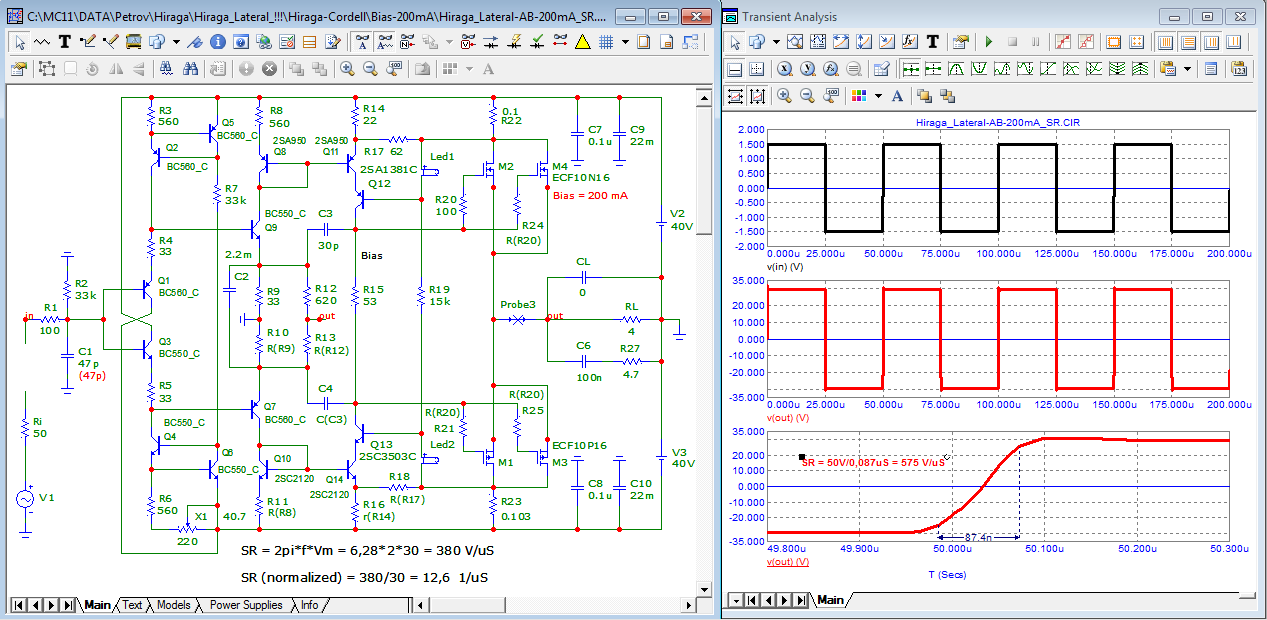

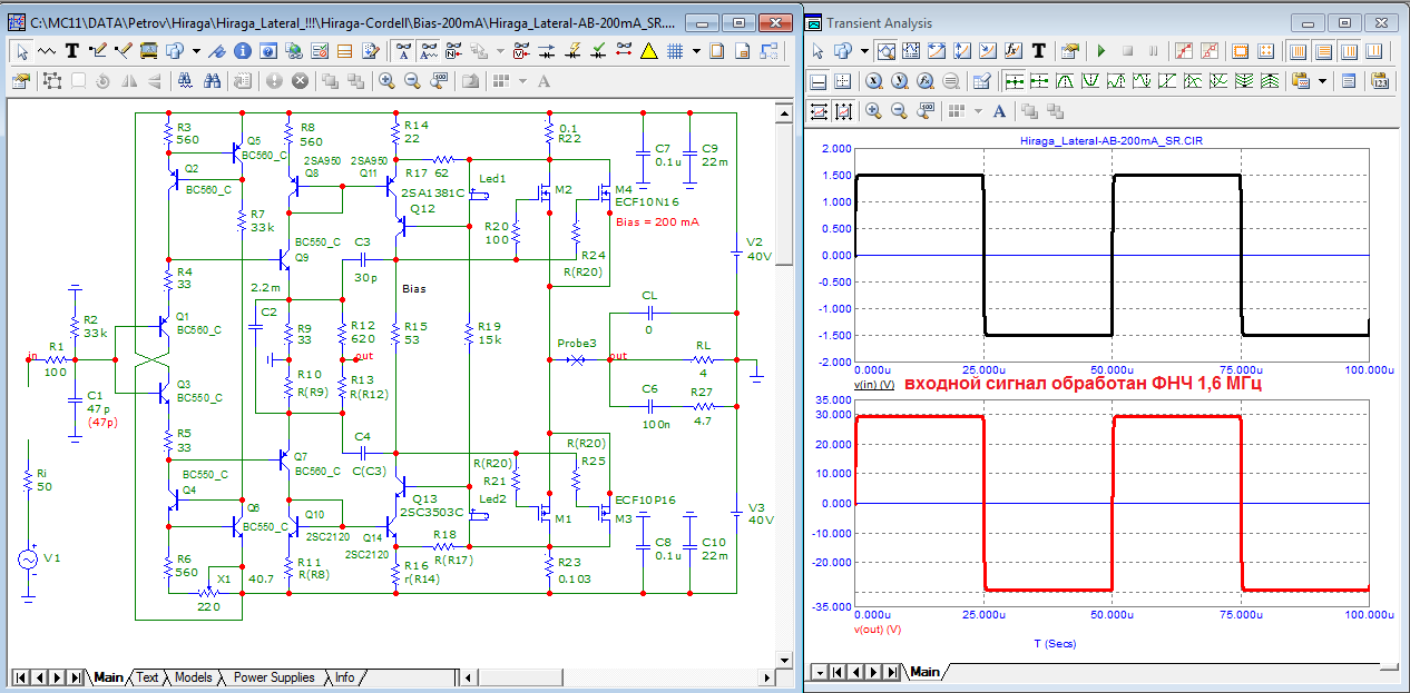

Задача Карвера была относительно простой.
Ему дали в качестве эталона ламповый усилитель с относительно высоким значением ГВЗ.
К примеру ГВЗ гибридов без ООС находится в пределах 200...500 нс. Карвер подогнал ГВЗ своего усилителя к ГВЗ эталона с точностью +-4 нс. И звучание усилителей стало субъективно неотличимым, но это не означает что его усилитель стал точно усиливать входной сигнал.
Для того чтобы усилитель по Хафлеру точно усиливал входной сигнал его ГВЗ должно быть равно всего 8 нс. Опыт исследования моделей различных усилителей показал что для усиления звуковых сигналов без SID- искажений вполне достаточно чтобы ГВЗ было не более 100 нс (со входа до нагрузки).
в самом начале развития шумы фонограмм были -40дБ, тут и процент не уловишь ни на какой. Но мы не в самом начале.
Это не выводы, это предположения.

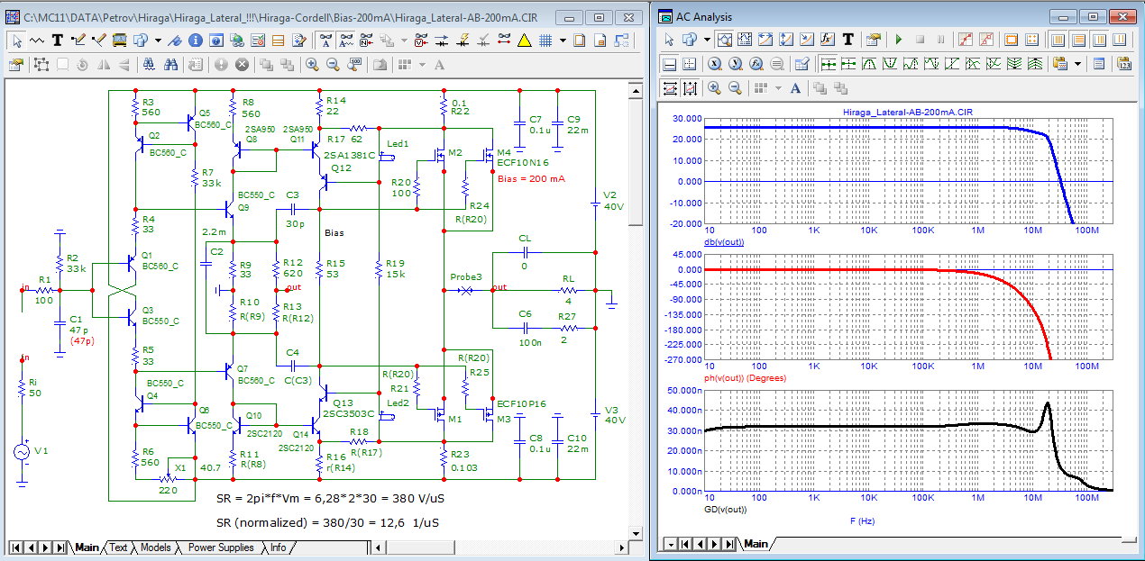

Petr-51 mне нравится ваш гибрид! ,
Кстати преимущество таких гибридов в том что у них нет выходного трансформатора (OTL) который обычно значительно сдвигает фазу выходного сигнала относительно входного исходного сигнала, поэтому теперь можно использовать значительную величину отрицательной корректирующей обратной связи без ущерба для устойчивости усилителя,
насколько мне известно отец бестрансформаторных усилителей мощности (OTL) Julius Futterman в конце своей жизни интенсивно экспериментировал с гибридными усилителями, в которых как и вы он использовал лампы для усилителей напряжения и каскадов драйверов, а также MOSFET-транзисторы Hitachi для усиления выходной мощности.

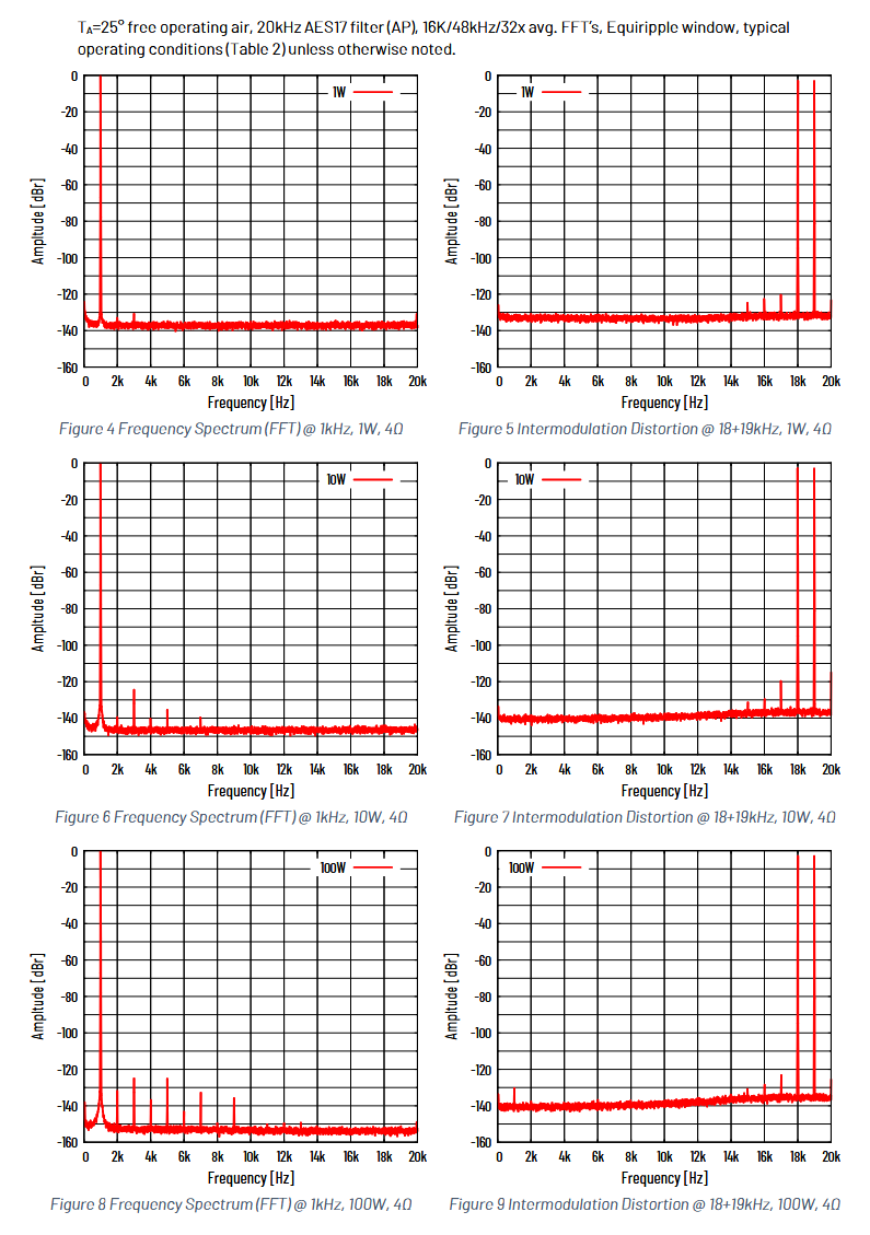

в самом начале шумы усилителей были не хуже чем сегодня и полоса полной мощности на уровне +-1 дБ была 100 кГц (а не 50 кГц как в усилителе декодера с TIM искажениями в полный рост), и полоса малосигнальная (1 Ватт по сравнению с 300 Вт) не менее 500 кГц. (а не те же 50 кГц глубокоосника)
    1 MB · Просмотры: 89
    78.2 KB · Просмотры: 71

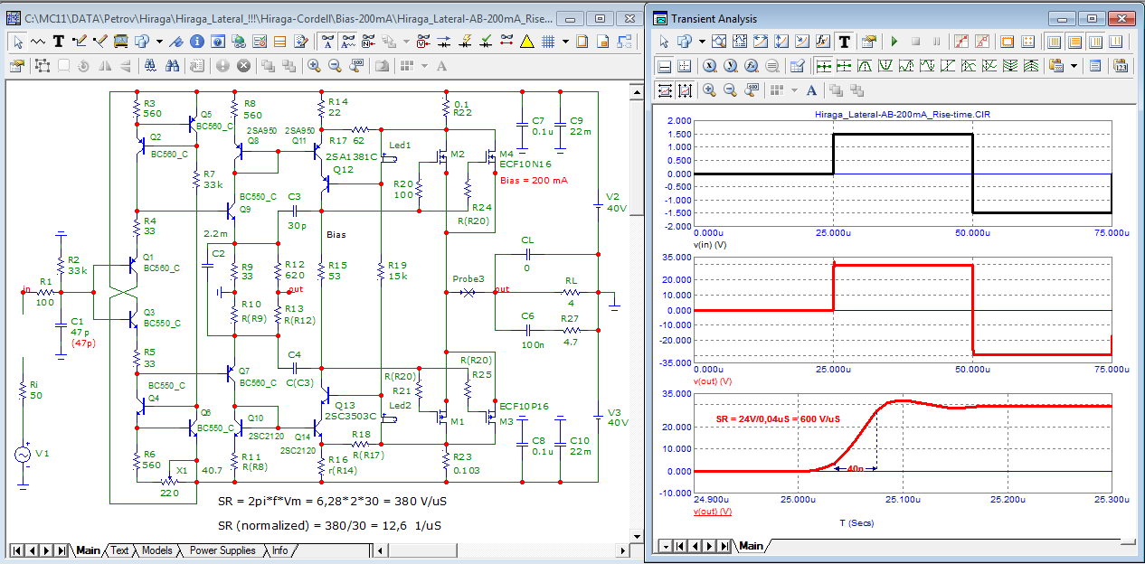

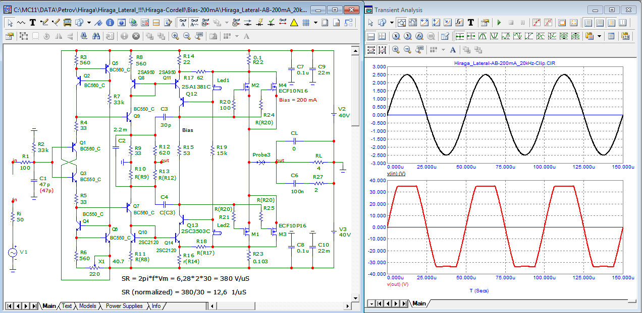

Сам подумай, управляешь мощными полевиками с конскими емкостями, током... та-дам, аж 5мА!
Как, так-то?
Были бы в схеме латералы, можно было бы закрыв один глаз сказать:
Твое хамство - это слабость твоей же позиции. ;)
Ты на какой результат рассчитывал?
Как, так-то?

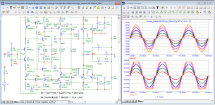

Пять миллиАмперов?! Не знал! С таким током только ультраяркие диоды применять (как ночник), но это не точно
Там минимум 35 мА надо "вкачать в затвор", но УНЧ то звучит ведь и без них!

Даже для 0.0005% на 20кгц при амплитуде +- 25 вольт и применённых полевиков ( модель корделловская ) хватает 5 мА , ну и не надо забывать что там 110 дб петлевого на 20кгц ! И всё это на шести копеечных транзисторах , из них один в термо .
