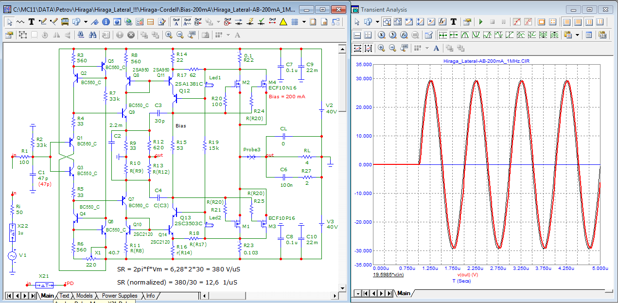

Вот тебе пруфы, лови
скорость нарастания выходного напряжения вообще ПОЗОРИЩЕ!!!
А ты хитрючий мошейник блин smile_1 R1 C1 это ФНЧ и ты прекрасно знаешь что с ними скорость нарастания не измеряют ! Сколько ж тебя можно ловить на вранье ?

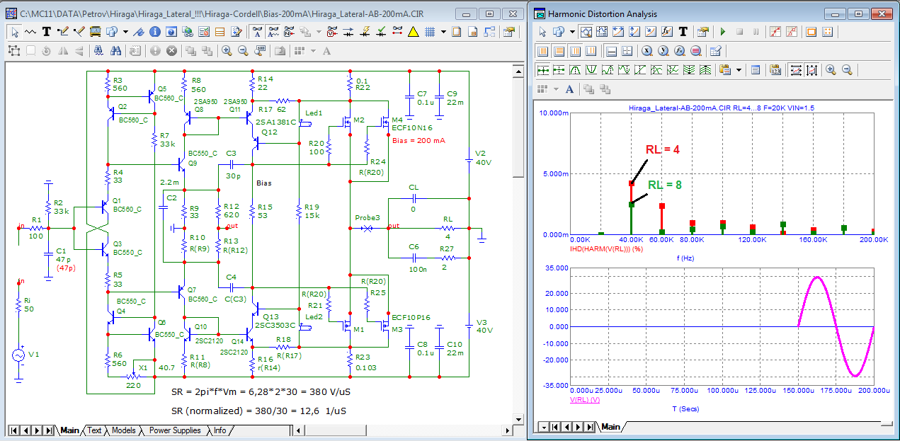

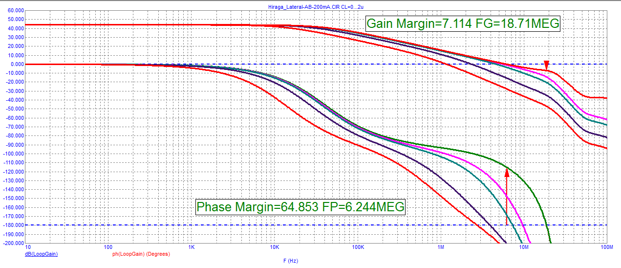

у меня по Мастеру получились сильно другие графики:
что то тут не так, где то господин Петров нам лапшу на уши вешает.
Судя по тому, что он даже диоды не установил как надо, хотя ему было указано на неточность, я полагаю там и другие косяки остались.

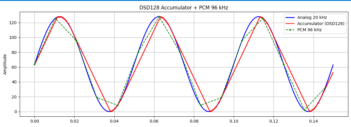

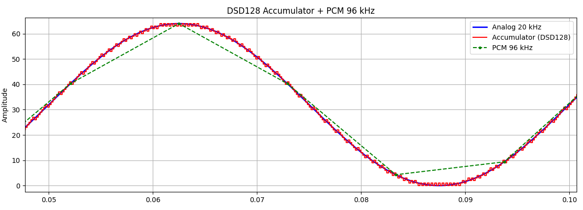

тот неудобный случай когда низкая скорость нарастания не влияет на искажения. которые остаются в пределах 200-300u% на 20кГц. Я лично подобному феномену объяснения не знаю.))) Но он есть.
и это с какого периода в установившемся режиме? Ты много чего не понимаешь :)
Ты выдал полностью бессмысленную фразу. Про накопление отсчётов ты даже и слыхом не слыхивал, похоже. А про установившийся режим тут уже анекдоты ходят давно. Это тот который стационарный да? А есть ещё переносной.
это тот при котором уже не растут нули после запятой в THD :)

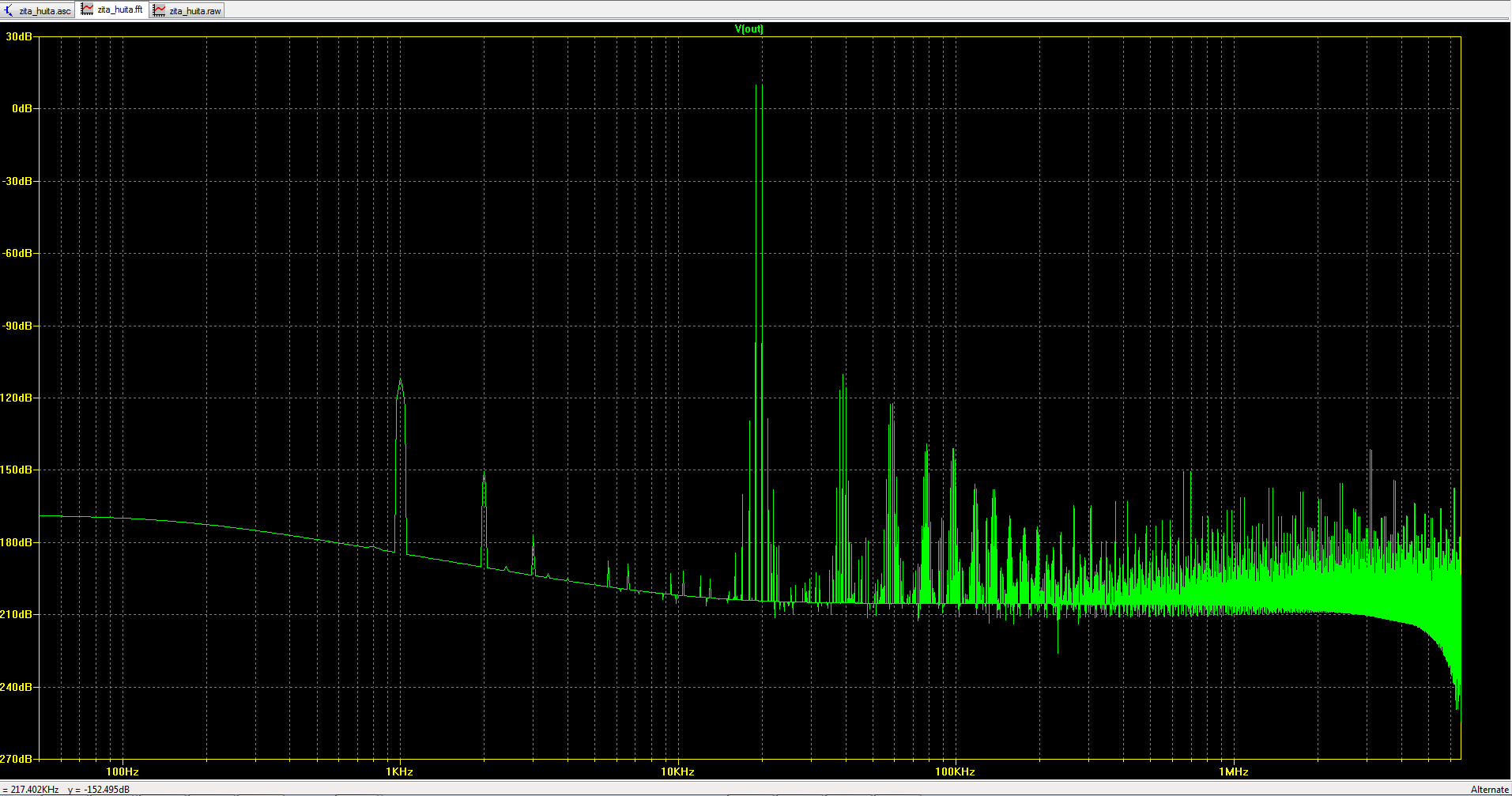

давненько не видел TIM-искажений в усилителях
    78.7 KB · Просмотры: 63
    77.4 KB · Просмотры: 69
    78.8 KB · Просмотры: 73
    79.3 KB · Просмотры: 77

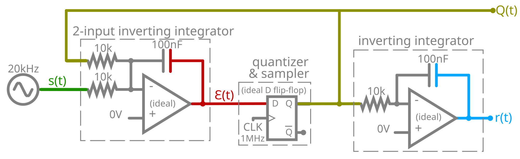

измерил как ты просишь, лови. Надеюсь тебе полегчало :)
    76.9 KB · Просмотры: 76

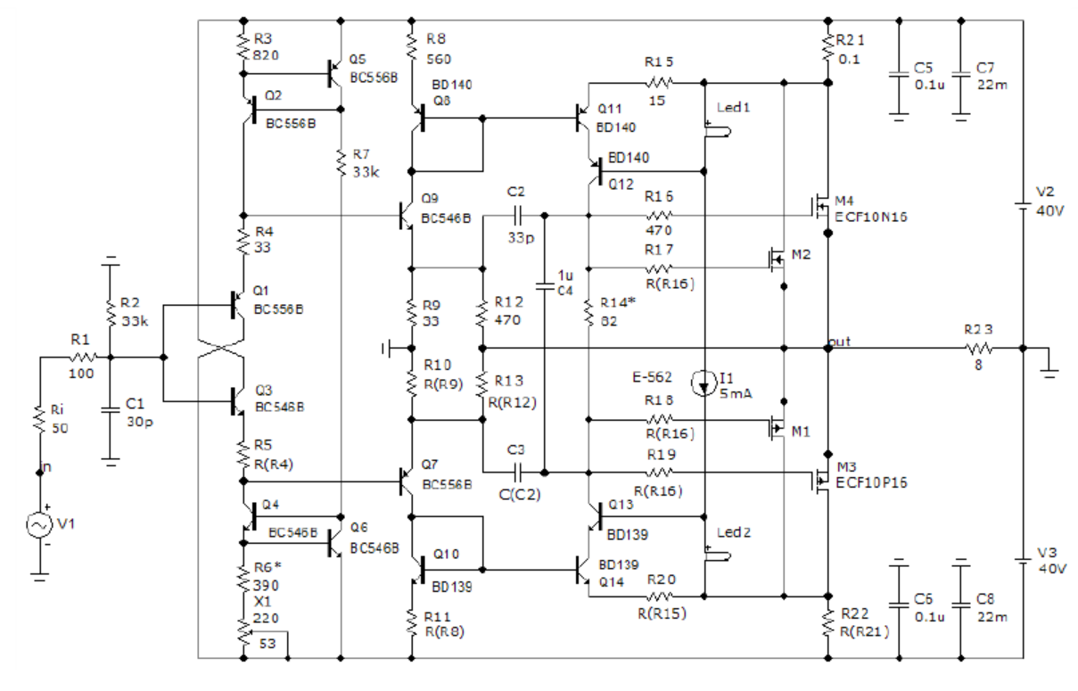

Если в схеме стоит ППК то пытать сверхлинейник квадратом смысла нет , ППК тот же фнч для входного сигнала . Это не примитив Батя и Середы полувековой давности , тут в приоритете ИМИ . Если ты думаешь что антенный усилитель ДМВ будет звучать как студийный умзч то ты очень ошибаешься . По моим замерам в ЛТС у Осы минимум 8 вольт в микросекунду что в три раза больше минимально необходимого .
Если в схеме стоит ППК то пытать сверхлинейник квадратом смысла нет , ППК тот же фнч для входного сигнала . Это не примитив Батя и Середы полувековой давности , тут в приоритете ИМИ . Если ты думаешь что антенный усилитель ДМВ будет звучать как студийный умзч то ты очень ошибаешься . По моим замерам в ЛТС у Осы минимум 8 вольт в микросекунду что в три раза больше минимально необходимого .Посмотреть вложение 156209
Не даёт мне душевного покоя Ваш сверхлинейный глубок00сно-полевой УНЧ! К Хэлло Уину надо бы успеть собрать, хоть бы один канал.

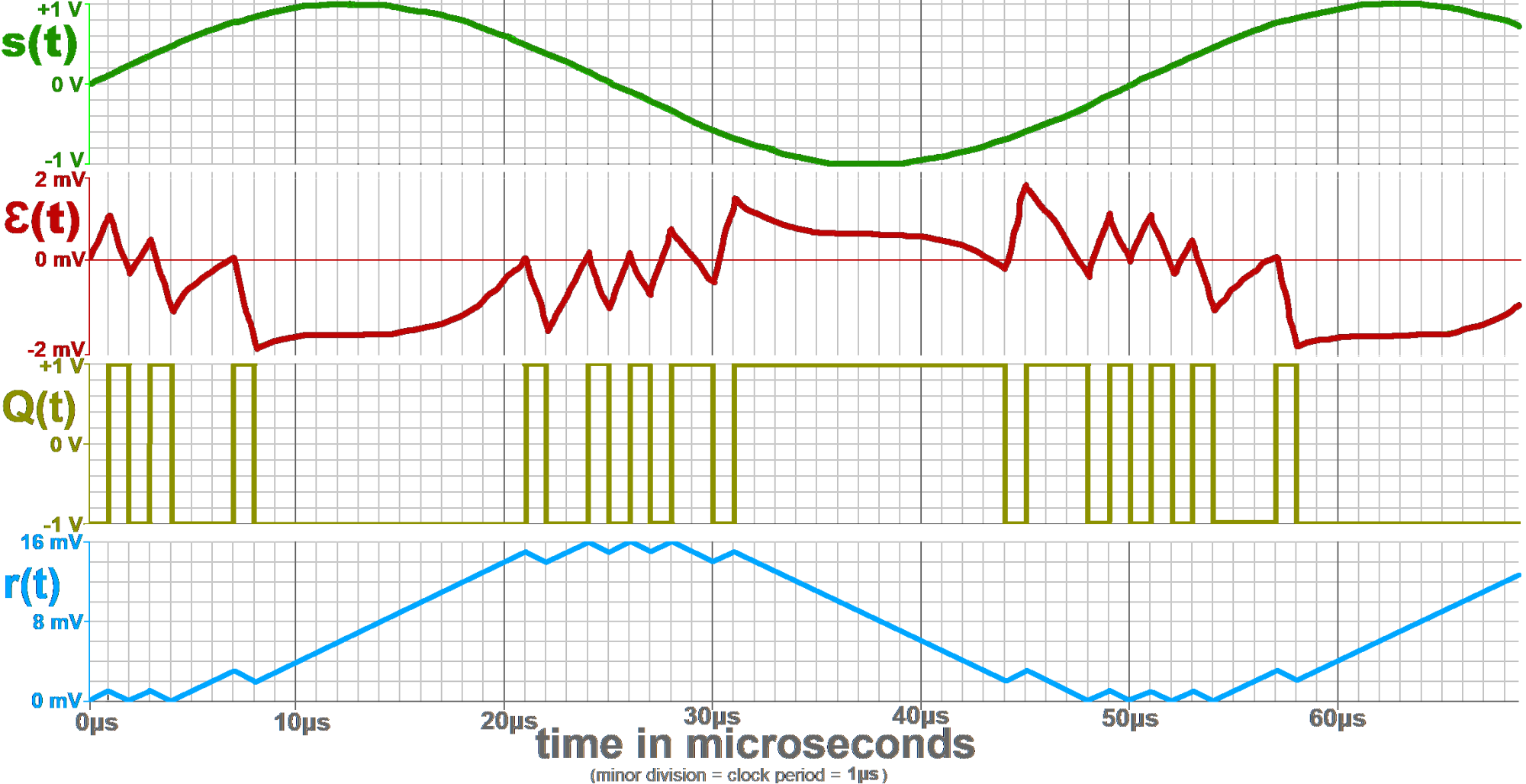

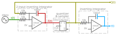

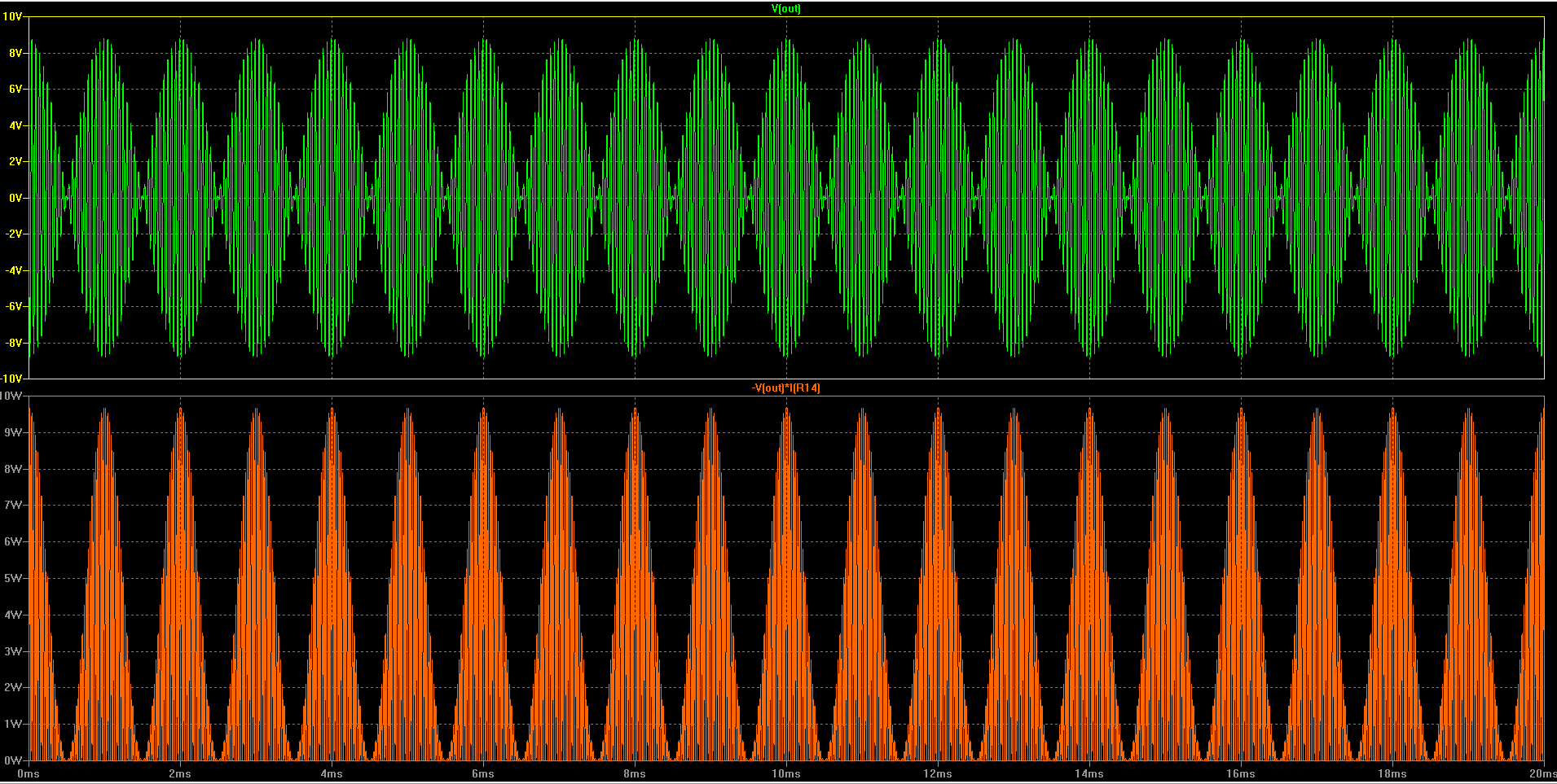

важным параметром усилителя звуковой частоты является его способность точно усиливать входной сигнал с самого начала, т.е. с первого периода. А не то что твой усилитель выдает на 50-м периоде 0,0005% искажений. Твой усилитель и в подметки не годится усилителю полувековой давности, искажения в 15 раз выше. А вариант переведенный на современную элементную базу и подавно не оставит твоему усилителю никаких шансов.
    78 KB · Просмотры: 63
    78.2 KB · Просмотры: 45
