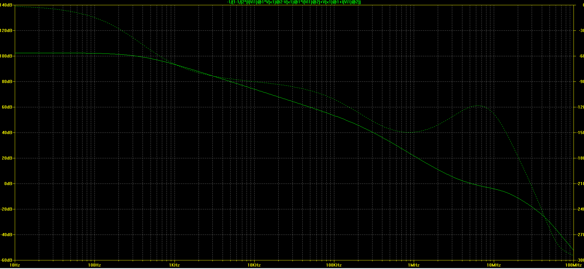

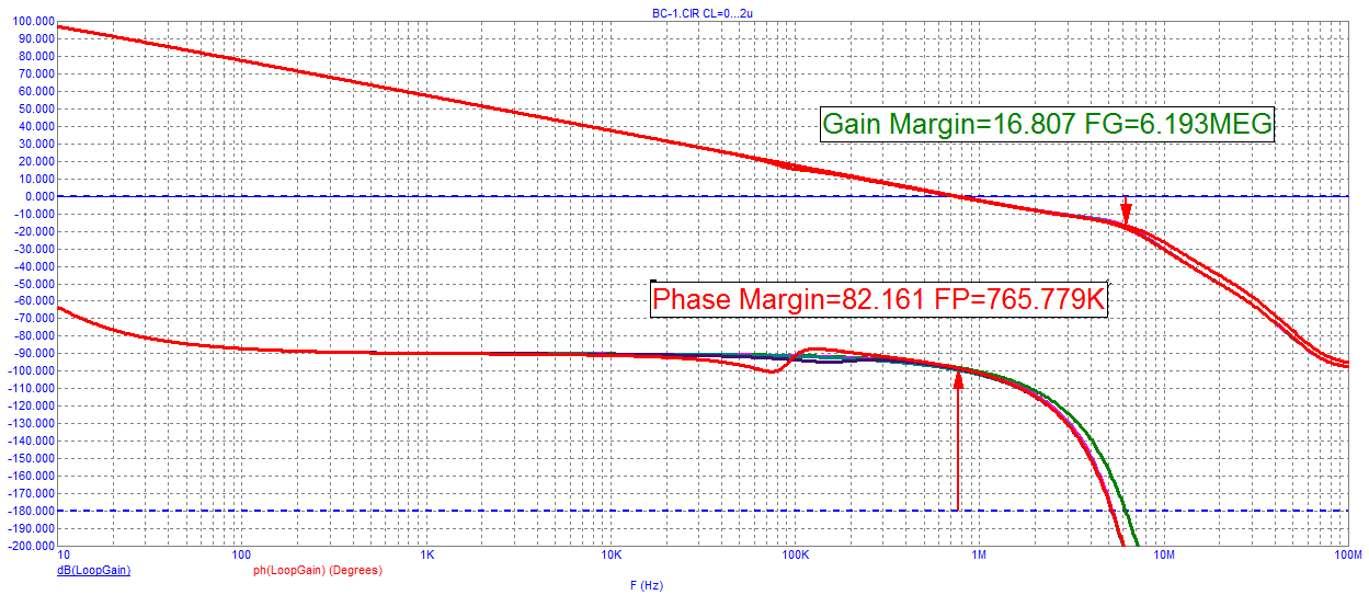

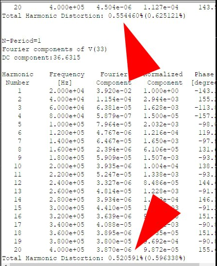

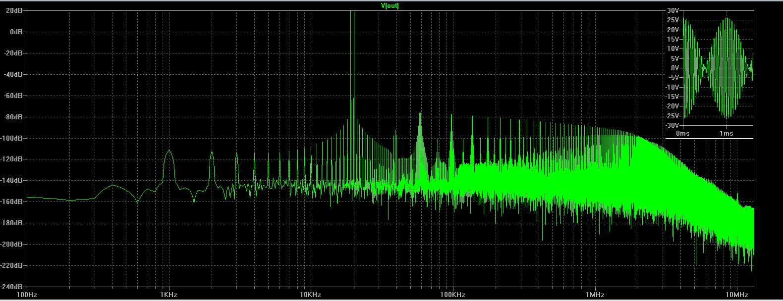

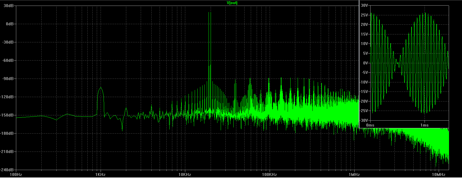

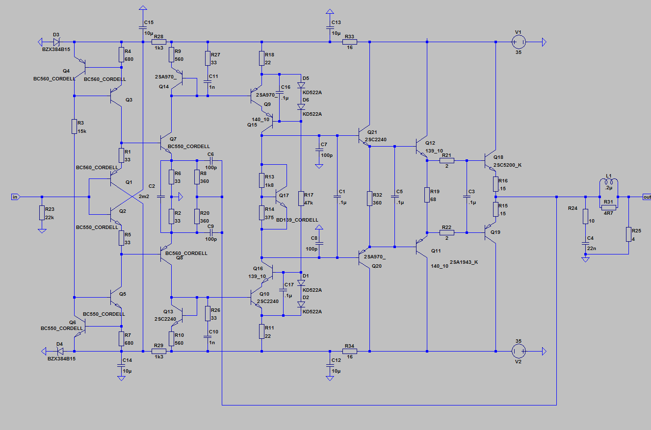

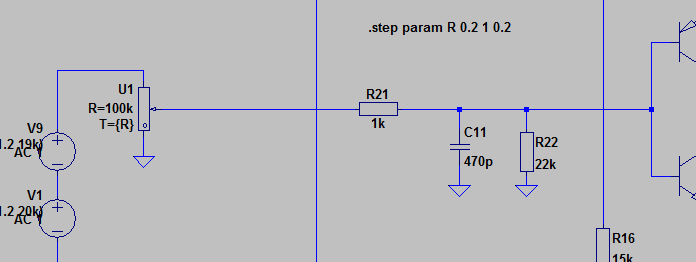

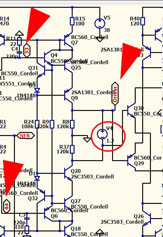

Даже для 0.0005% на 20кгц при амплитуде +- 25 вольт и применённых полевиков ( модель корделловская ) хватает 5 мА , ну и не надо забывать что там 110 дб петлевого на 20кгц ! И всё это на шести копеечных транзисторах , из них один в термо .
Для четырёхОмной нагрузки придется петлевое усиление (на неслышимых 20 кГц) в "два раза" {8:4=2} поднять 📈 то есть 110 дБ*2=220 дБ (почти 220 вольт получается – одни магические совпадения!).
P. S. Тот термотранзистор и отвечает за устранение тех самых термических искажений на низких частотах.
Вот ещё хоть одна сверхлинейно-полевая схема УНЧ на форуме появится и ..... я навечно перейду в табор сверхлинейщиков, разбив при переходе все свои лампы и трансформаторы!

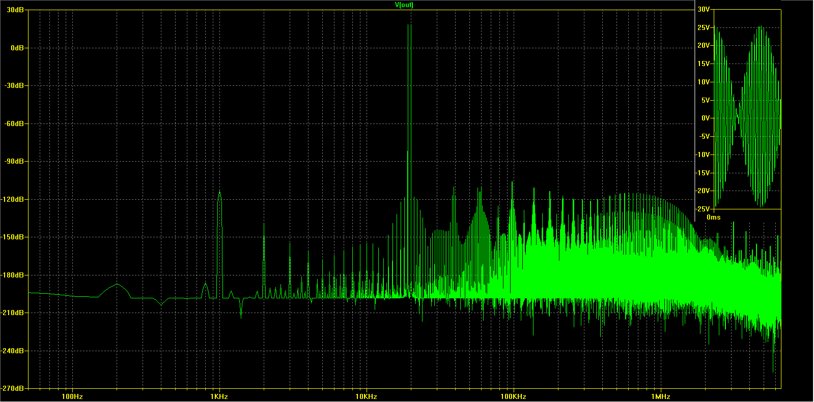

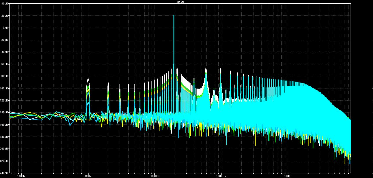

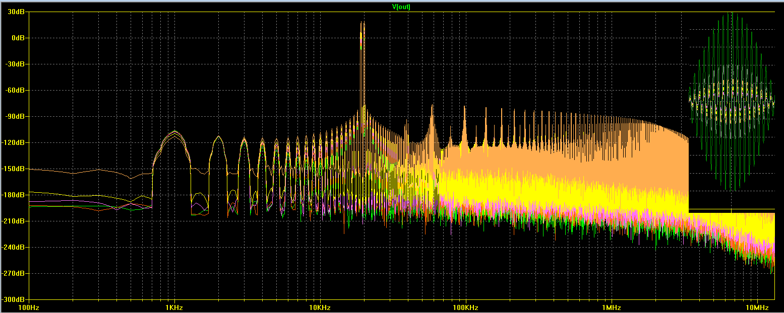

даже не в состоянии измерить

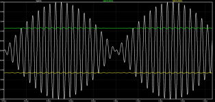

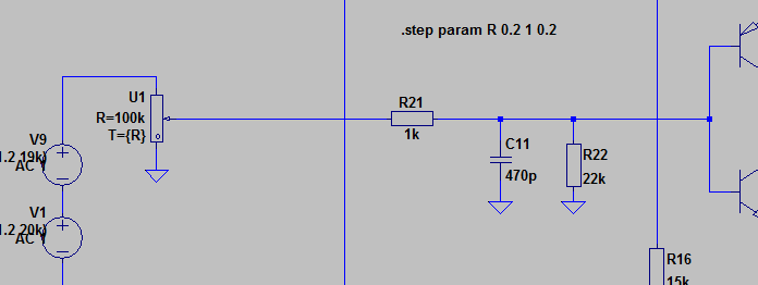

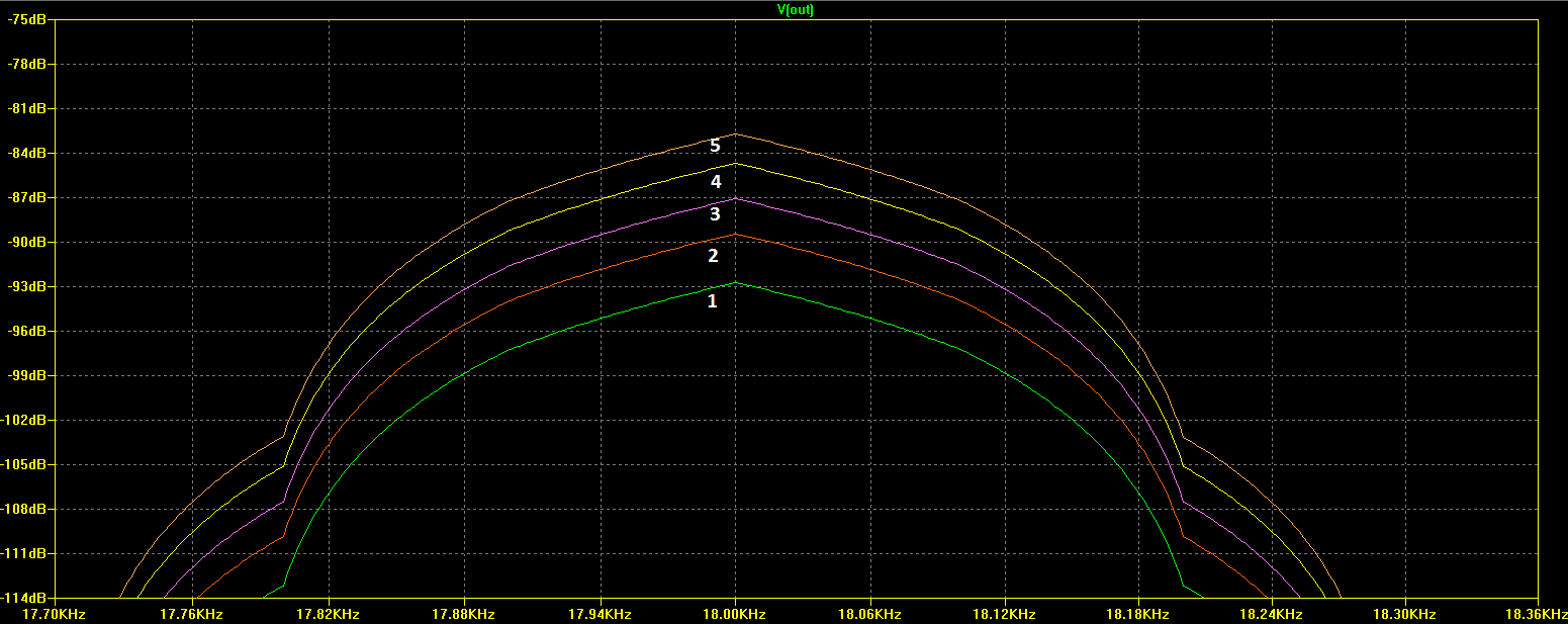

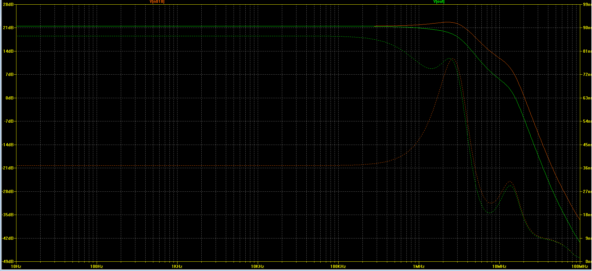

ну я даже не знаю. ты почти в общем правильно измерил, но хорошо ещё в график добавить как ведут себя коллекторные токи УН, верно же?

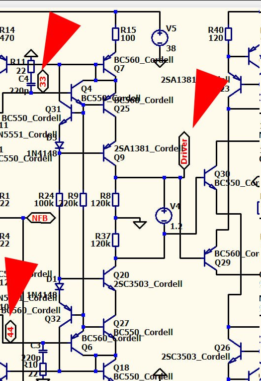

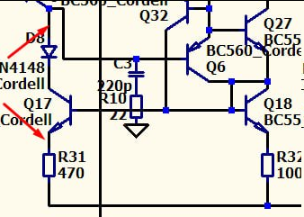

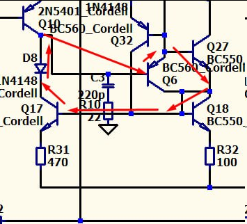

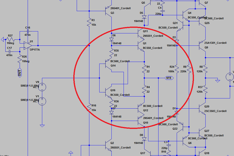

И оказывается что коллекторные токи УН:
а) больше затворных ВК.
б) УН не выпадает из класса А при работе.
Тогда, пардон, в чём ваши претензии?

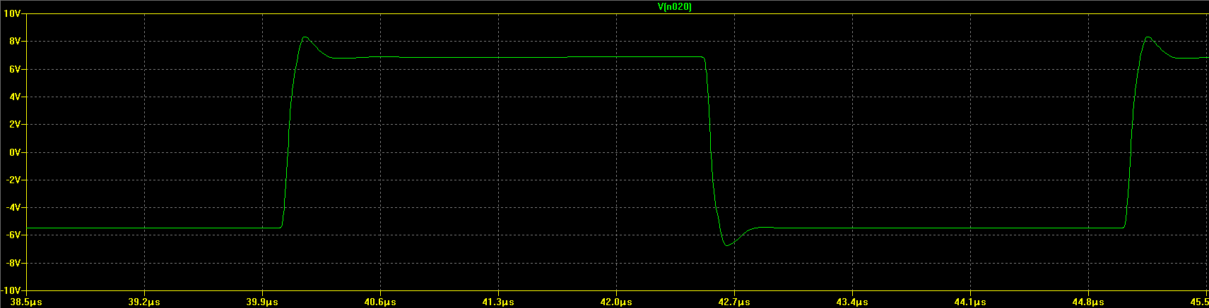

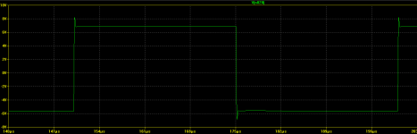

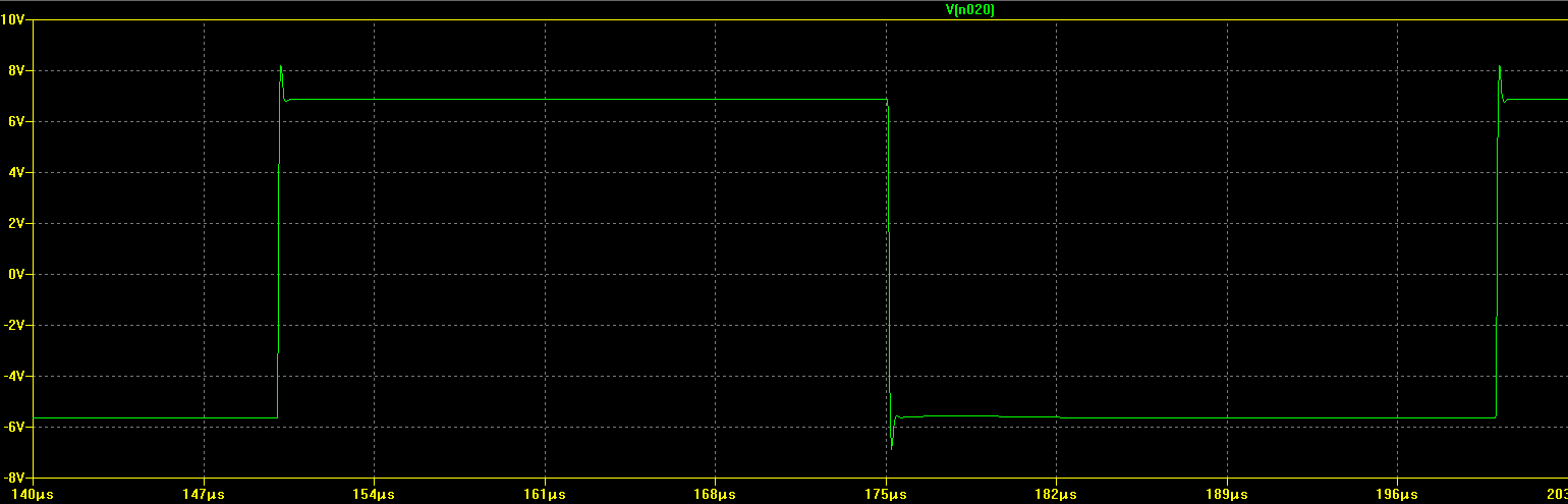

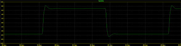

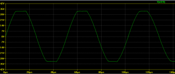

На меандре без входного фильтра(а уж тем более и с ним) тенденция сохраняется:
что то не нравится? можете в спортлото жалобу написать, де злые Декодер с Нуелло вас обижают.
Какие претензии?! Только удивление, как натягивают "сову на глобус".
Выходной каскад отъедает значимую часть тока от УН. Факт.
Варианта ровно два, либо уменьшать емкости выходников, либо увеличивать ток УН.
У строителей ИБП специальные драйвера в ходу под полевики, а тут...
Ты ошибаешься и смотришь не туда. Но кто тебе учитель, так точно не я.

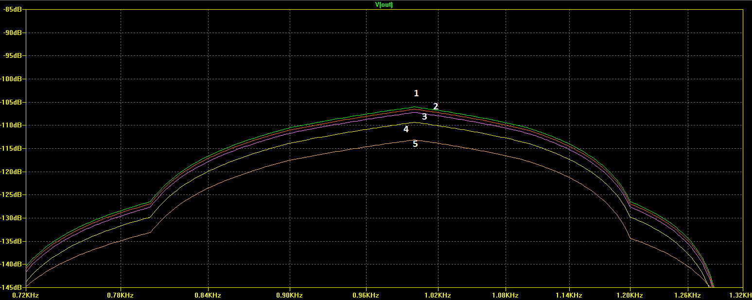

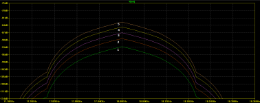

давай удиви меня, где я чего натягиваю. Графики видишь? Вопросы есть? Может предложения, или расскажешь что я их в паинте правил? Не?

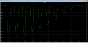

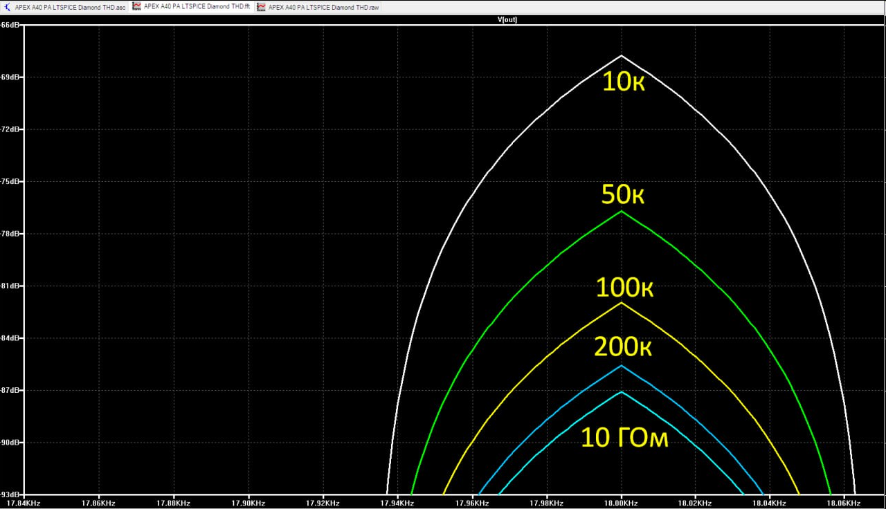

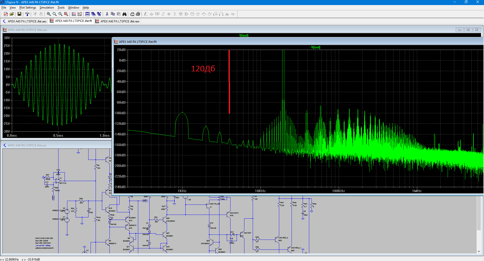

опять вы ничего не поняли, причем здесь слуховая память? -70 дБ это не ИСКАЖЕНИЯ а векторная погрешность! похоже вы даже не знаете разницы между гармоническими искажениями и векторной погрешностью. Читайте первоисточник, хорошо расписал И.Достал, первое издание есть на русском языке.
В тестах ничего слушать не надо, смотрим по приборам.
В тесте Карвера смотрим разницу между выходами двух усилителей: эталона и тестируемого усилителя.
А в тесте Хафлера смотрим разницу между выходным сигналом и входным. В первоначальной версии драйверного усилителя не было и выходной сигнал ослаблялся до уровня входного и сигналы сравнивались между собой: входной и приведенный к уровню входного выходной.
Где я сказал, что это искажения? Я вам указывал, что эта цифра не особо применима и не дает никаких ориентиров по сути. Это вы ранее обосновывали критериями Хафлера достаточность искажений на этом уровне, якобы все равно никто ниже не услышит, а нужно ГВЗ уменьшать и линейные искажения наш главный враг.
Похоже, что вы любите говорить за других что на что похоже. А я вот вижу, что вы даже первоисточник читали по диагонали, да и то половину поняли.

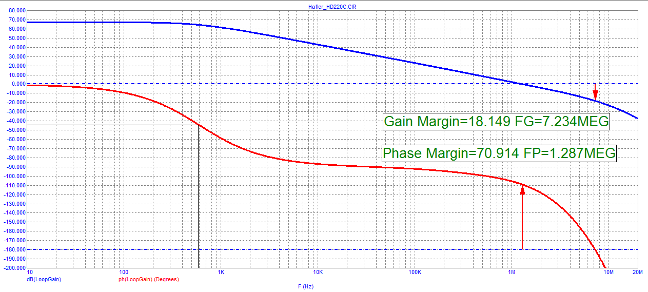

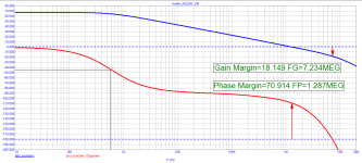

Иржи Достал и там вам красным флагом размахивал, показывая пользу увеличения петлевого усиления.
Так что я бы вам порекомендовал поубавить свой юношеский задор и вести диалог скромнее. Вам сам Достал подсказывает что нужно делать. Так в чем же соль? А соль в том, что уровней слышимости векторной погрешности не существует в виде объективных данных, вы сами себе придумали, что полоса должна быть громадная и на ГВЗ взвалили всю вину за плохой звук просто потому, что вам так показалось. А мы слушаем выходной сигнал, а не разность между входным и выходным, нам пофиг на векторную погрешность, нам нужна скомпенсированная величина как у Баксандалла,
Идем далее:
Знакомые формулы? А знаете ли вы о пределах и применимости? Сам Достал вам написал, что они выведены для апериодического звена первого порядка. А глубокоосники уже не первого порядка, к нему даже стандартный усилитель Селфа с миллеровской коррекцией уже не подходит, по сути, только условно и если только за счет доминантного полюса делать спад, закорректировав вусмерть.
Читаем Достала дальше:
Это уже для звена второго порядка. Формулы изменились, не нужны эпические верхние частоты.
И напоследок почитаем некоторые общие выводы:

decoder, мне сдаецца что белка своровал у тебя идею усилителя почти 1:1 :)
    103.1 KB · Просмотры: 103
Так вроде такое и Васильев схему давал,да к стати где он что то давно его нет на форумах кто знает.
Белкин усь похож на мой только тем что там и тут ОУ на входе . Тебе не стыдно вот так открыто врать внаглую ? И ты ещё кого то пытаешься убедить в своих мифических ГВЗ .
У Белки Эверест на ультразвуке.

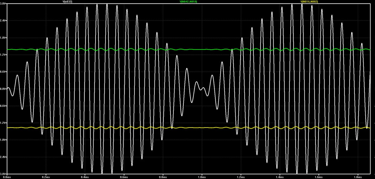

Я-то понял, но вы не поняли, что -70дБ (0,03%) это не гарантия. Так, более-менее похоже, при прослушивании с интервалами, полагаясь на слуховую память, которая, как мы знаем, весьма коварна и через 10 секунд, а то и меньше, вы уже практически не сможете достоверно различить. Нужно переключение на лету или поканальное сравнение.
еще раз, векторная погрешность это не искажения и в процентах не измеряется. В тесте Хафлера ни о каком поканальном сравнении речь не идет.
Тебе ли болезному об этом в кривом мультисиме рассуждать ? И зачем под графиком прилепил свою кривую зиту ?
лучше бы ты и дальше собирал усилители которые собирал в 6-м классе. Вот как они работают, никаких признаков TIM-искажений
    72.3 KB · Просмотры: 100
У тебя что ни сообщение то враньё .
ага. и признаков входного сигнала в выходном тоже не обнаружено. тим искажений нет, зато есть интермодуляции в размере примерно равном полезному сигналу. ой спасибо, оставь себе.
А в попугаях я все-таки длиннее(С) smile_1

Предлагаю Александру выбрать схему, сосредоточиться на ней и открыть по ней ветку. Допилить до реального проекта, который что-то сможет собрать. Не упрощенную модель, а полновесный проект с печатной платой и перечнем элементов, рекомендациями по настройке и т.д., что он еще сочтет необходимым. Тогда есть вероятность, что его идеи смогут найти своего желающего их проверить. Ну и возможно самому захочется наконец последовать своим рекомендациям и услышать результаты в сравнениях со сверхлинейниками. Я уверен, что найдутся где-нибудь коллеги с имеющимся в наличии аппаратом, уж мы поспособствуем поиску таковых, я думаю. В реальности увлеченных людей гораздо больше, чем присутствует на форумах и активно участвует в обсуждениях.
Справедливости ради замечу, у уважаемого А. Петрова много реальных конструкций опубликованных в журналах Радиохобби, Радиоаматор и других 90-2000 года! Один из его усилителей похоже теоретический (разработанный в симуляторе) пробовал повторить, не понравилось, уж извините
какая предыдущая версия? с Тройкой (Локанти) на выходе? Ну и в чем разница? Только что разные ОУ применены. И там и там инвертирующий усилитель, после ОУ каскад ОБ работающий на каскад ОБ нагруженный на ГСТ и далее ВК. Правда у Вадима между выходом ОУ и каскадом ОБ добавлен инвертирующий усилитель увеличивающий петлевое усиление, поэтому для входа использован прямой вход ОУ, а у тебя инвертирующий. Вот и вся разница. Или ты в структурах не разбираешься? тогда "откуда дровишки"?
Ой, спасибо большое за подсказку, что бы я без вашего мнения делал...
Можете назвать хоть одну подтвержденную? Я видел много, но навскидку не могу вспомнить ни одной "полновесной", не в обиду автору.
