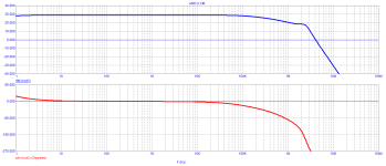

Вот три схемотехнически идентичных усилителя, за исключением того, что
первый - это усилитель без сдвигов фазы и задержек - контрольный, фантастический,
второй - ООСный усилитель с высокой частотой среза ФНЧ R5C2, а
третий - ООСный усилитель с низкой частотой среза ФНЧ R2C1.
Во втором и третьем случае ФНЧ символизирует ограничение полосы усилителя до охвата ООС: второй - широкополосный, третий - узкополосный.
Усилители Е1, Е5 означают все каскады УН, а Е2, Е6 - выходные повторители.
Далее: поперечная электроника довольно лживо постулирует: музыкальный сигнал есть импульсный сигнал, и его импульсы надо адекватно воспроизвести, тогда и наступит счастье. Мы соглашаемся с этим и подаём на вход импульс, глянем, кто и как его отрабатывает.
И получаем с трёх выходов две кривые. Почему?

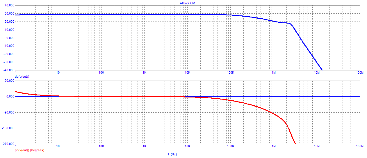

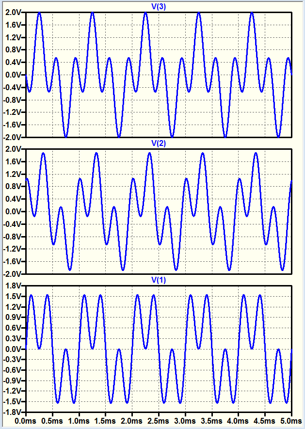

Почему?
Белый график - выход контрольного усилителя. Он почти сливается с жёлтым узкополосного.
А где широкополосный?

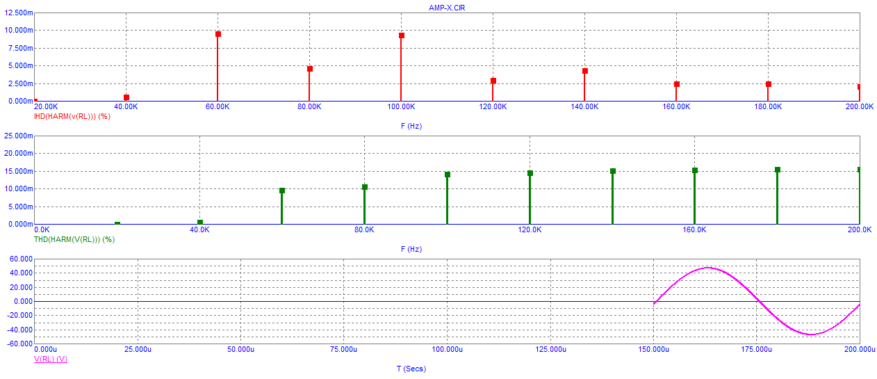

А он, как раз, провалился на трекинге: ни по скорости изменения сигнала, ни по точности следования ему он не прошёл.
Теперь подаём им на входы гордость Петрова - бусрт.
Снова зелёный мелкоООСник провалил тест. Он даже положенного напряжения на выходе не набрал.
А как у него с СИД-искажениями, что бы это ни значило?

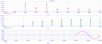

Посмотреть вложение 147268Посмотреть вложение 147269
Зелёный не в силах правильно отработать переходы ноль-синус и синус-ноль.
Чем же отличаются усилители?
Есть какой-то скрытый фактор?

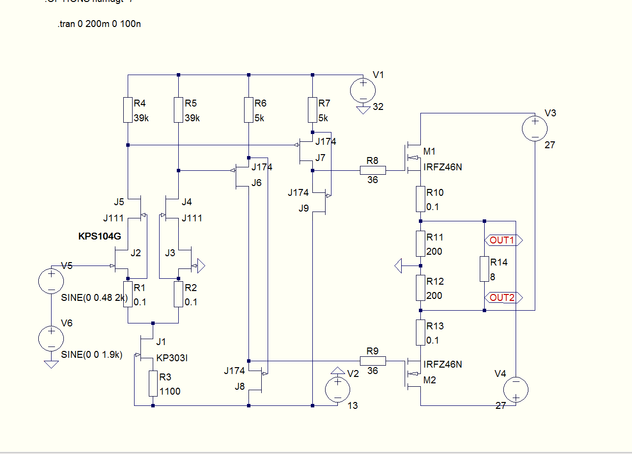

Конечно. Петлевое усиление.
"Узкополосный" усилитель Е1 - это сверхлинейник, он имеет наивысшее усиление: 10е9, написано около символа усилителя. Оно и помогает ему точно отрабатывать импульс и буср.
У Е5 ФНЧ высокочастотный, но и усиления мало - всего 100 раз: это - мелкоООСный усилитель, типа сокола насы или Батя-Середы. Мелкая ООС показала никудышний результат.
Эти графики и комментарии справедливы по отношению к одному узлу системы звуковоспроизведения - к УНЧ. И тут многие в том числе и я, уже в двадцатый раз вам повторяют, что АС и КП дают искажения на порядки больше, чем УНЧ. А вы с поразительным упорством этот факт отрицаете и пытаетесь всех тут убедить, что любой человек в любой КП и на любых АС услышит явные преимущества вашего УНЧ с глубокой ООС и с нелинейными искажениями на три порядка ниже, чем разрешающие способности слуха человека и параметры по искажениям сигналов в АС и КП. В чем причина такой позиции? Это рекламный ход, чтобы все стремились купить ваши усилители? Но, тут же не глупые люди. Кого вы пытаетесь тут обмануть?

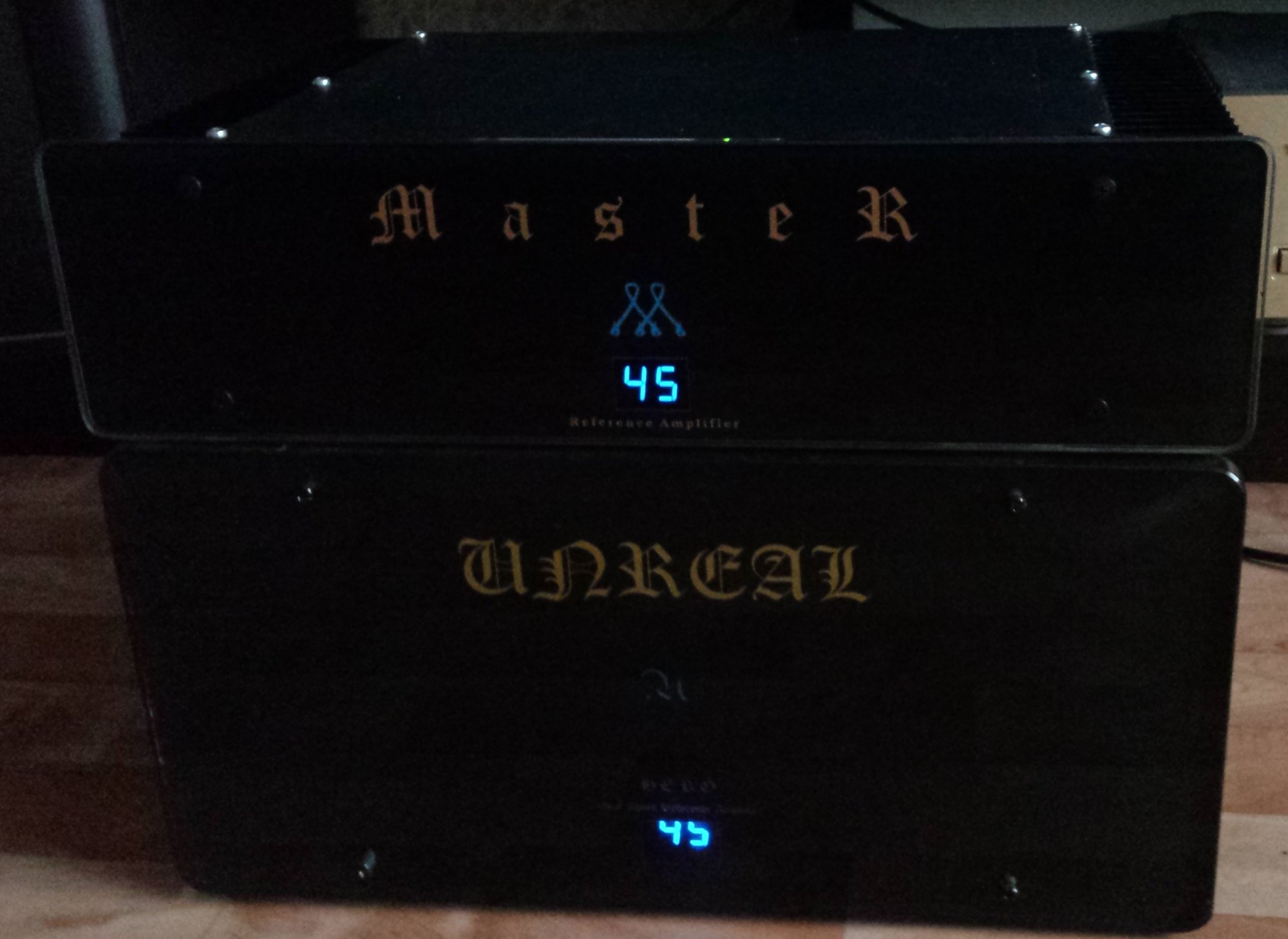

Посмотреть вложение 147322Посмотреть вложение 147321
Речь идёт об этом усилителе. Ныне он снят с производства вследствие разработки УТФ МАСТЕР для его замены.
(с) опробован в деле усилитель новой версии на заводских платах, сравнивался со старой версией, звучание стало более динамичным, если коротко, то он явно лучше из-за чуть улучшенной схемотехники или заводской платы - непонятно
