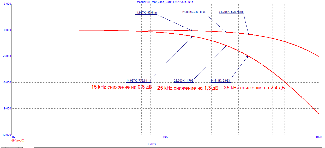

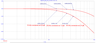

Джон Керл описал в своих мемуарах простой эксперимент. Любой, у кого есть подходящий твитер, может повторить эксперимент
Взял меандр 5 кГц и обработал его сначала ФНЧ 100 кГц, а затем 35 кГц и подал сигнал через УМЗЧ на ленточный твитер с верхней полосой 45 кГц. Все услышали разницу.
АЧХ представлено на рисунке.
Как видим, в звуковом диапазоне сигналы с частотами 5 и 15 кГц изменились в пределах ниже порогов чувствительности. Так в чем же фокус?
А фокус в том что ультразвуковые гармоники 25, 35 и 45 кГц промодулированы сигналами звукового диапазона. Надеюсь понятно... Анимированный рисунок наглядно демонстрирует как более высокочастотные гармоники накладываются на вектор основной гармоники и происходит взаимная модуляция. Простейший случай сложение двух частот для теста ИМИ.

Спектр меандра и его гармоники на частотах 25, 35 и 45 кГц имеют постоянное значение -константа! Никакой модуляции у них нет, по определению.
Фурье перевернулся в гробу от твоих слов.
Видишь в диапазоне 6-20кГц спектры сигнала разные? Разные! - понимаешь?
Это и есть разница, которую услышали. Не надо множить сущности сверх необходимого. Разберись сначала с тем, где разница вопиет, лезет в глаза.

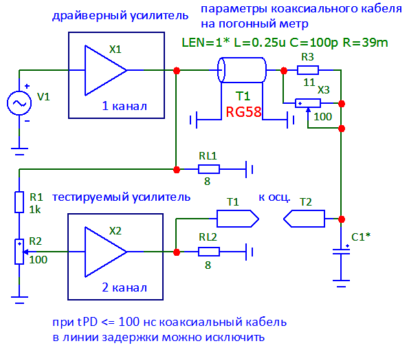

Ну и еще момент, специально для товарища Петрова. Вы говорите, что Сапожков-Баксандалл-Акулиничев ошибались и зря линейные искажения компенсировали. И тут же приводите такую картинку:
А ваша линия задержки здесь в каком качестве используется и какую функцию несет, ежели это компенсация линейной компоненты? Разве не то же самое вы своими руками сделали, за что ругали "старых" авторов?

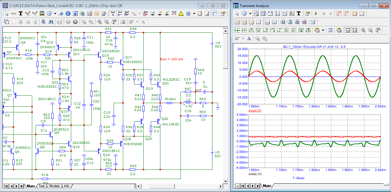

В качестве примера рассмотрим работу модели усилителя Боба Корделла при мощности 1 Вт и при 15 В(пик). Как видно из теста при выходной мощности 1 Вт (4 Впик — это много выше уровня шумов) еще нет никаких кроссоверных искажений. Кроссоверные искажения хорошо видны при выходном напряжении 15 В(пик). Дальше — больше. Но не обязательно коммутационные искажения растут пропорционально росту выходного напряжения. В любом случае они никак не отражаются в THD. Увидеть и оценить можно только во временной области: в модели на чистом синусе с помощью режекторного фильтра; на бурстах — компенсационным методом как в моделях, так и в железе.

что касается измерений искажений реального музыкального сигнала компенсационным методом, то это невозможно сделать, так как невозможно сделать задержку всего спектра с высокой точностью.
Даже на одной частоте 10 кГц и ГВЗ около 700 нс приходится ловить доли нс чтобы правильно измерить продукты искажений. А что уже говорить про весь звуковой диапазон...
