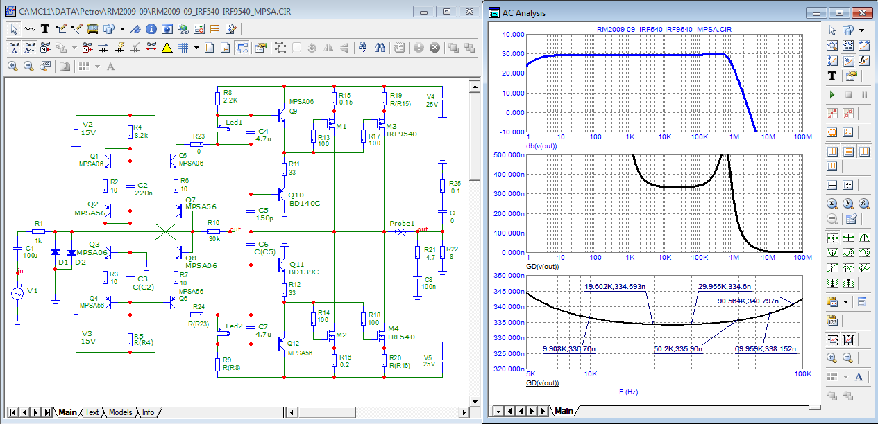

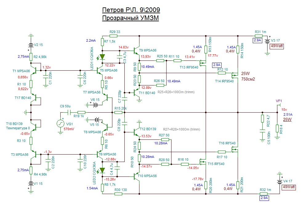

Даже для одной частоты 10 кГц видно что ГВЗ имеет разброс до 100 кГц
А что говорить о всем звуковом диапазоне?
Даже если сделать УПТ, все равно в звуковом диапазоне ГВЗ будет иметь разброс
Потому и предлагаю тестировать на одной частоте 10 кГц для которой можно измерить задержку и реализовать в железе с помощью коаксиального кабеля (GD=5nS/m) необходимой длины и подстройку сделать с помощью RC-цепочки. Если ГВЗ до 100 нс, то можно обойтись одной RC-цепочкой (в материалах все расписано).
