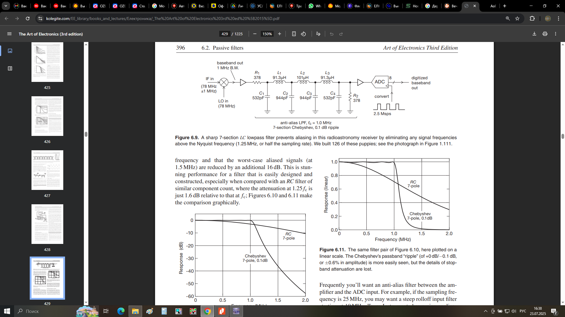

Тут нужен фильтр первого порядка, чтобы снизить фазовые искажения, а возможно и нелинейные искажения в таком фильтре. Короче, на мой взгляд, это тупик.
Теоретически можно расширить полосу усилителя D класса и до 100 000 кГц, но при этом, чтобы уровень остаточного ВЧ напряжения оставался низким нужно в 5 раз также увеличить и частоту ВЧ сигнала, допустим до 5 МГц. А сейчас таких мощных ВЧ импульсных транзисторов просто нет. Они должны работать до единиц или даже десятков ГГц.

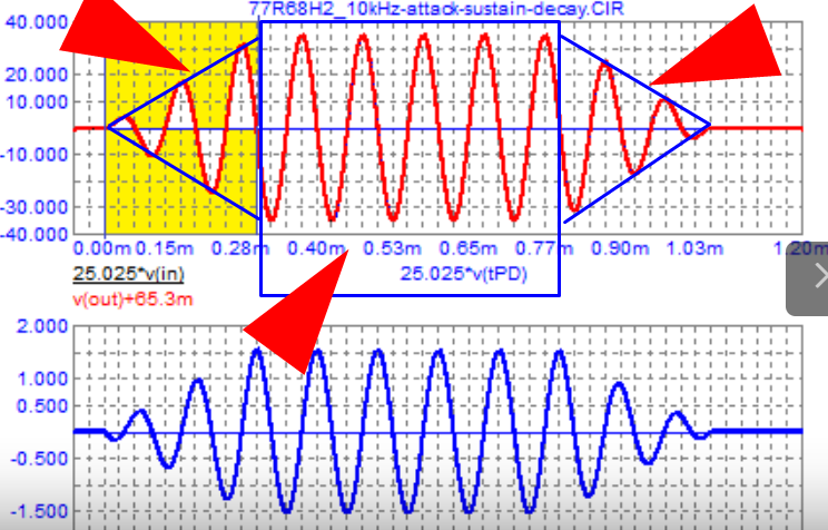

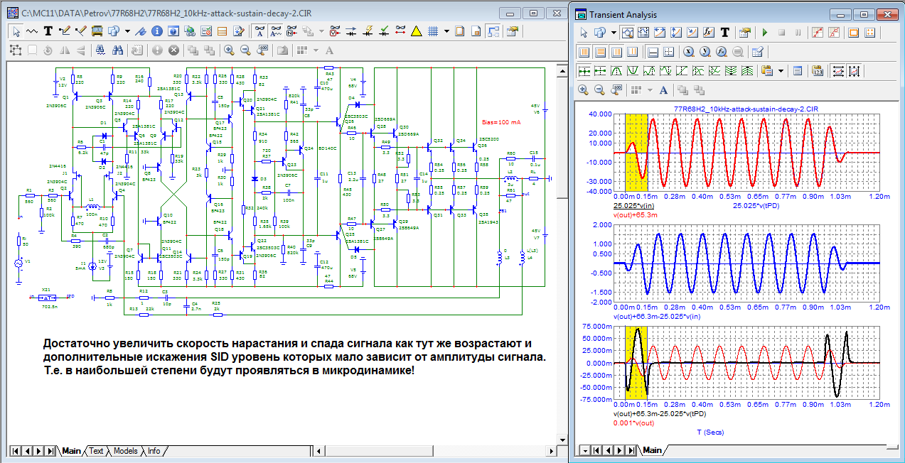

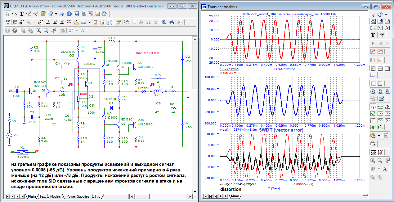

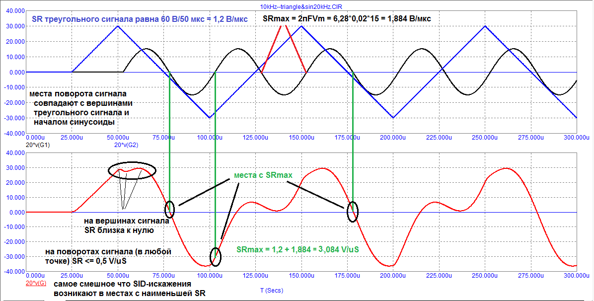

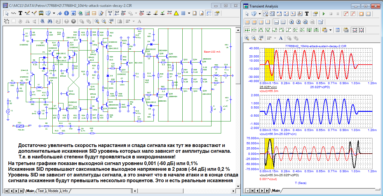

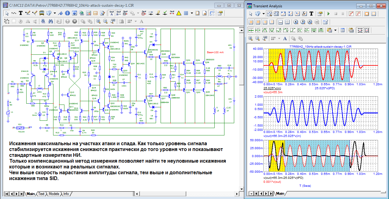

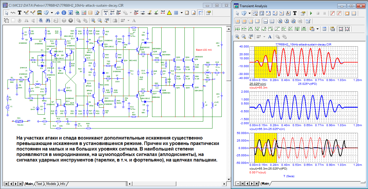

Наглядный пример как изменяется уровень искажений в атаке и спаде сигнала в зависимости от скорости нарастания/спада
    106.2 KB · Просмотры: 255
    108 KB · Просмотры: 57
    101.9 KB · Просмотры: 60
"Чисто не там, где убирают, а там, где не мусорят"
1.Топология Лин, предполагает расщепить на входе одним ДК, что уже не айс. Лич, настоящий расщепитель, тем более усиление на входе, на халяву, в 2 раза больше.
2. В Линоидах (Кривоидах), сама топология кривая, до сумматора (ВК) ни когда одинаковый сигнал, на девиации, не будет.
Не схемотехник, просто вижу так.

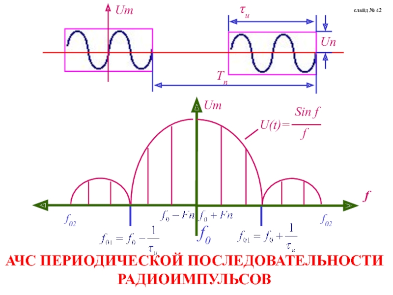

Понять, в чём тут новая брехня, нам поможет повторение азов брехни старой.

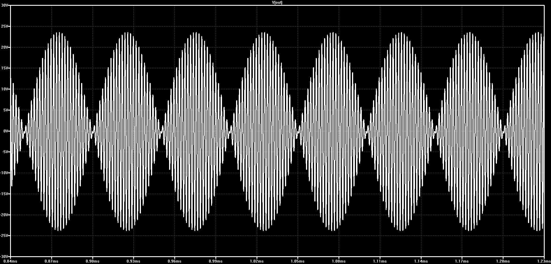

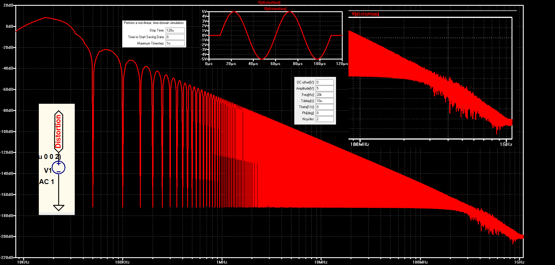

Петров применяет для "проверки" усилителей радиоимпульс: пакет синусоиальной несущей, промодулированный меандром. Потому обычный, с виду, синус содержит в себе до 1 ГГц гармоник:
Железные измерения петровских радиоипульсов:
Стена гармоник. Их он и вылавливает на выходе неугодных ему усилителей, выдавая за их собственные искажения и делая произвольные выводы об их нелинейности.
Что там, с новыми петровскими сигналами?
Они промодулированы двумя треугольниками, в начале и в конце, и старым добрым меандром посредине. Понятно, что спектр этого сигнала будет содержать спектры всех модулирующих сигналов: треугольников и меандров. Это тоже весьма богатый спектр, на основе которого Петров собирается продолжить карьеру факира с извлечением искажений откуда угодно - просто потому, что они уже поданы им на вход и замаскированы подобием синусу.

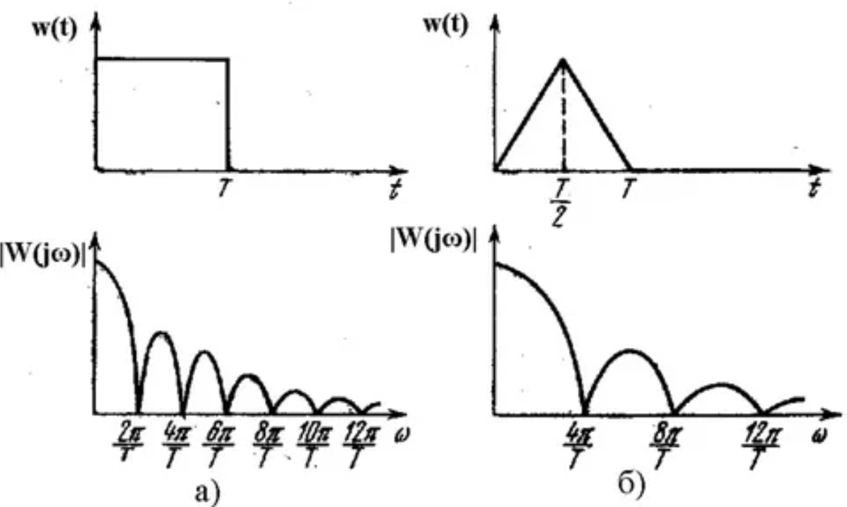

Что промодулированный меандром, что - треугольником, "синус" богат гармониками модулирующих сигналов. Вот их спектры показаны.
Так что просите спектр входного сигнала - там все отгадки высоких "искажений" любого проверенного им усилителя.
Спойлер: спектр он не даёт годами, потому, что спектр "простой синусоиды" его неминуемо спалит. )))

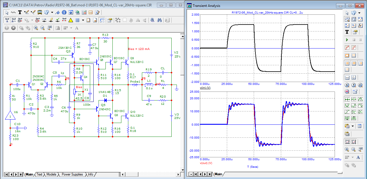

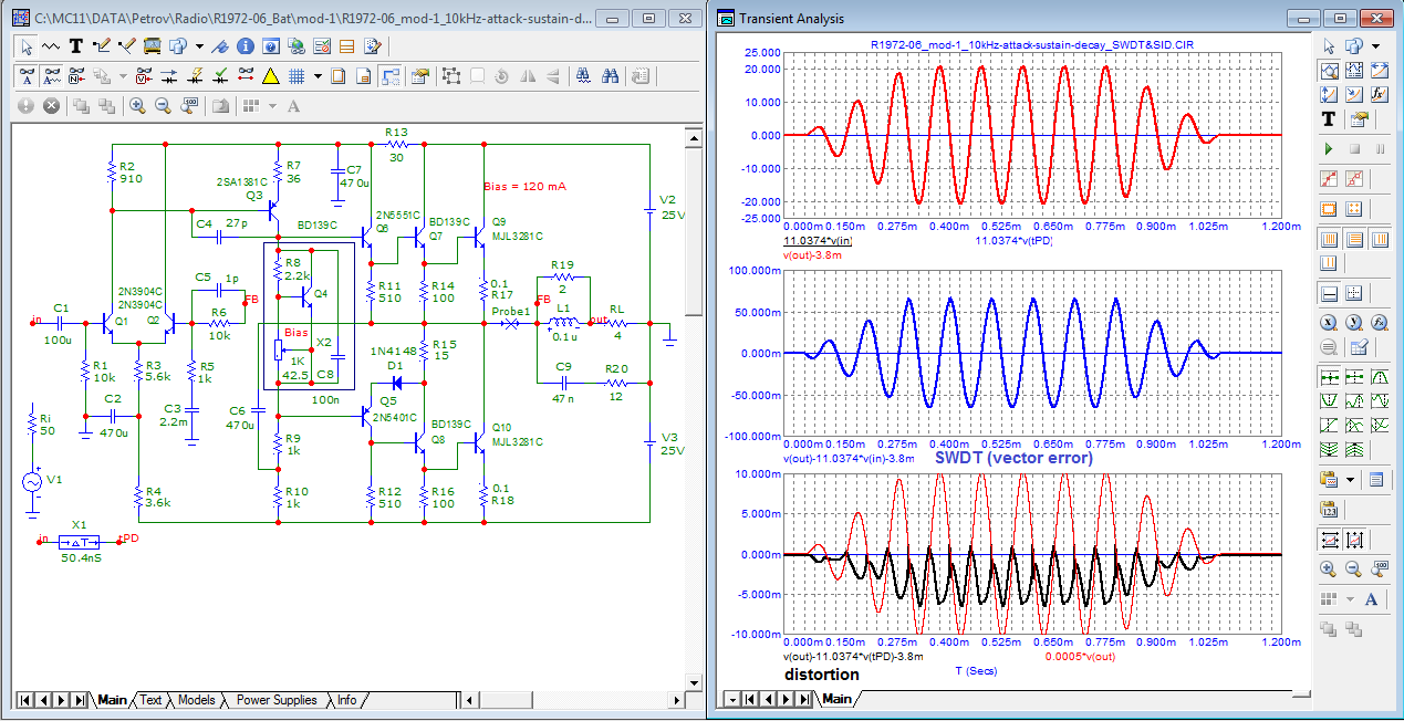

смотрим работу модели усилителя Батя в аналогичных условиях и не обнаруживаем искажений типа SID
Реальные искажения некоторых усилителей с глубокой ООС
Даже тридцать лет назад это ему (твоей Бате) не удалось. :)
выложи модель (со всеми моделями транзисторов) своего усилителя в микрокапе и я покажу тебе что твой усилитель представляет из себя. Там и сделаем окончательные выводы
    97.6 KB · Просмотры: 66
    97.8 KB · Просмотры: 64
    107.5 KB · Просмотры: 64

Может с софтом что ни так?
Как можно столько месяцев о стену головой?

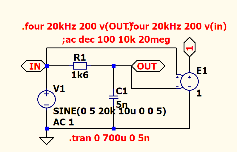

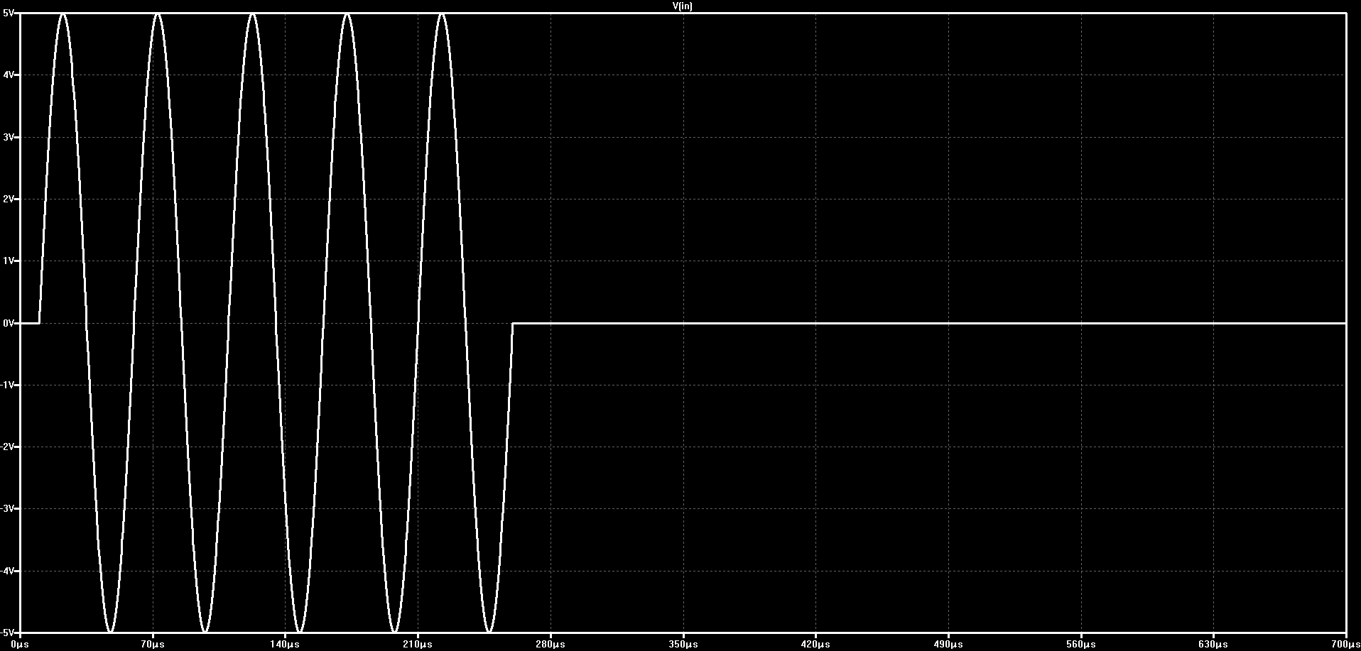

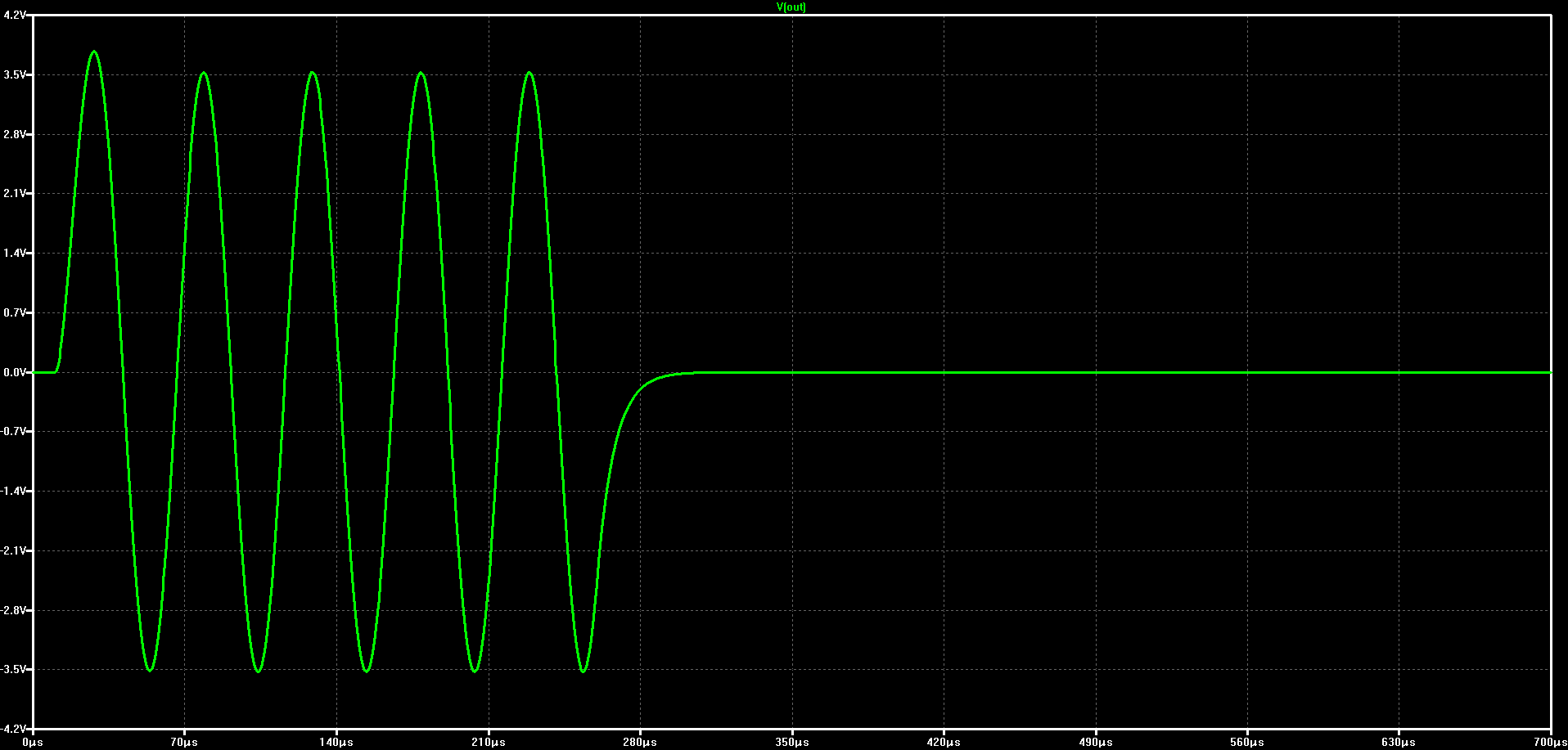

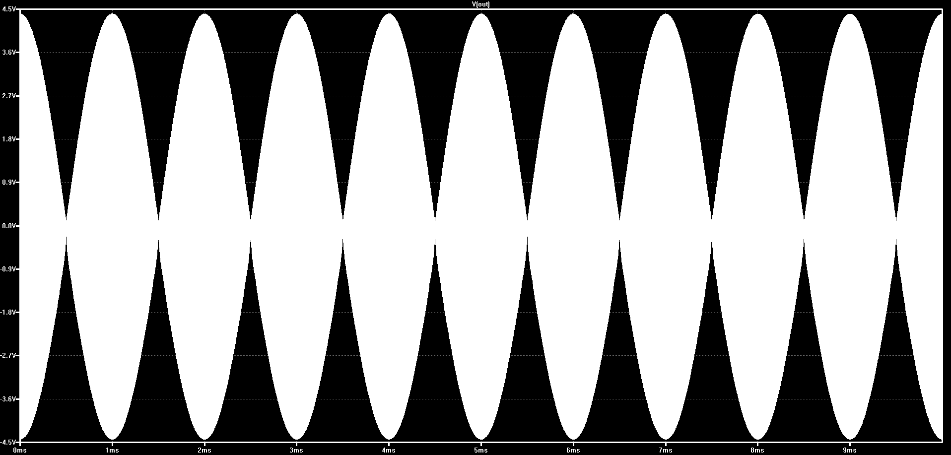

Ну, вот, например. Моделируем себе схемку:
Тут: генератор бустра V1:
Как говорит Петров: чистых же синус, ни одной гармоники. Но спектр не покажу.
ФНЧ R1C1, выход:
И усилитель-компенсатор, по сути - математический множитель Е1:
Ясно видимые искажения: амплитуда первой полуволны завалена сравнительно с остальными, в конце торчит какой-то клык, которого не было в исходном сигнале. И спектр такой, бородатый:
Кто внёс столько искажений?!
Конечно, сверхлинейный усилитель Е1. Больше-то некому )))))

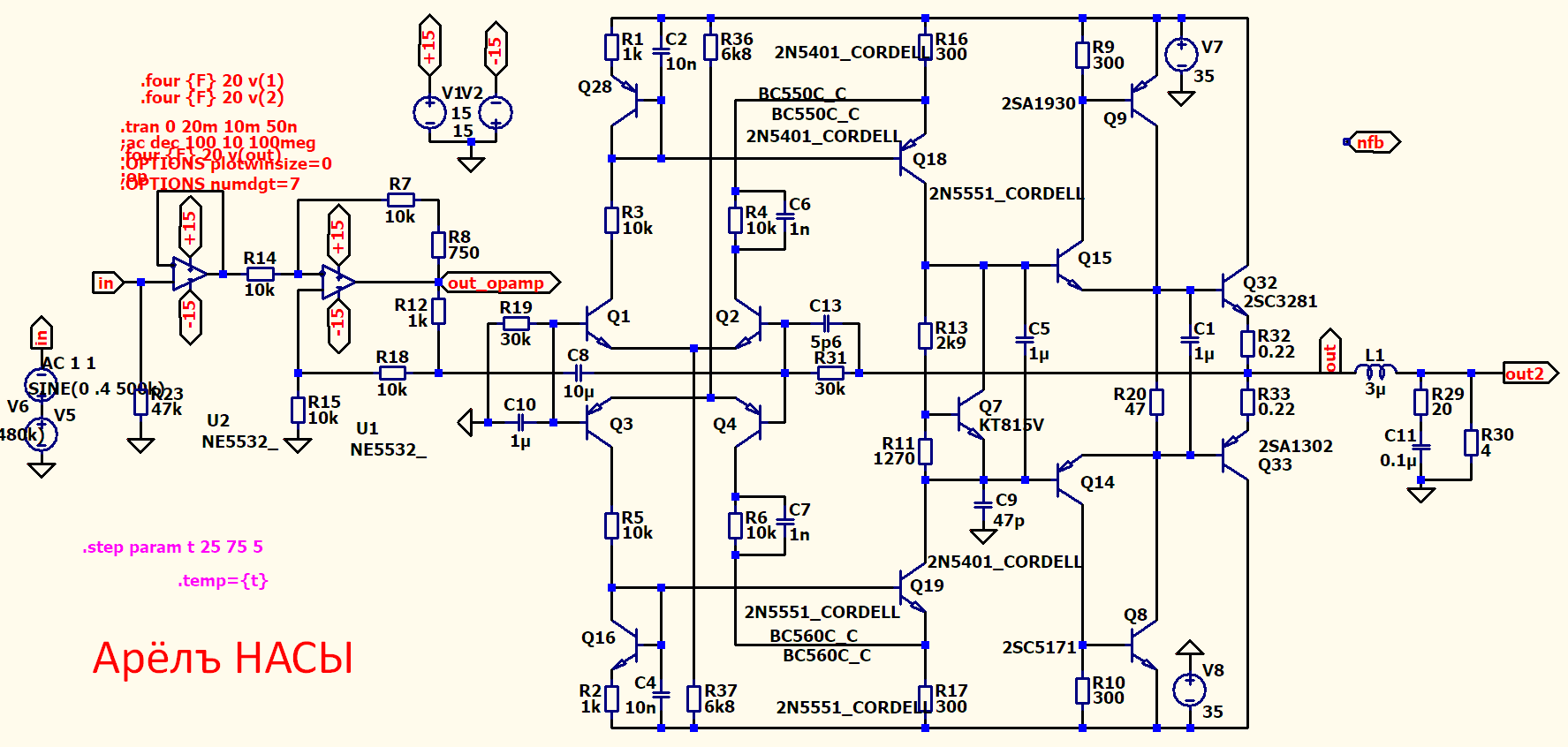

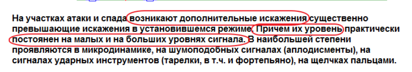

Петров не был бы Петровым, если бы не влепил на выход ВК цобеля, которого там отродясь не бывало. На схеме выделено.
Ну и вот это, прэлэстное: "возникают искажения, причём их уровень постоянен на малых и больших уровнях сигнала".
Это практически явка с повинной.
Уровень каких искажений не зависит от уровня сигнала?
Правильно: частотных и фазовых.

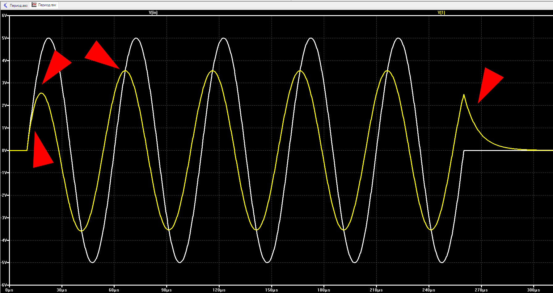

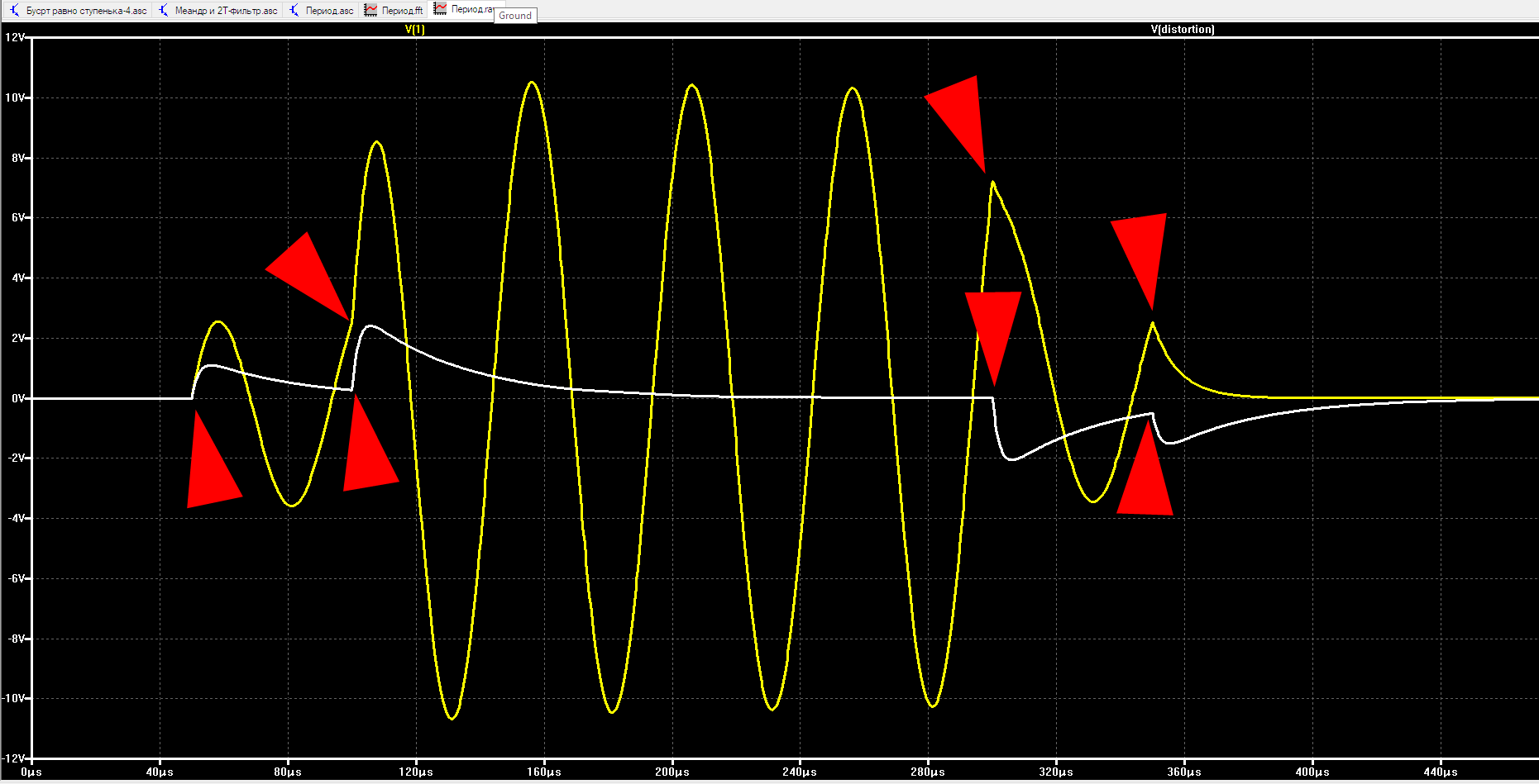

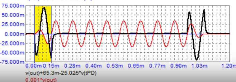

Красный сигнал состоит из двух синусоид: малой - в начале и конце радиоимпульса, и большей - посредине.
А вот изломы меж ними, указанные синими стрелками, сформированы гармониками, как и все изломы. Излом - результат и признак гармоник:
На месте изломов и образуются показанные Петровым артефакты:
Или так:
Так как в месте переходов меж синусоидами разной амплитуды образуется излом с гармониками, Петров его нам и показывает, как результат искажений сигнала усилителем:
Красными стрелками показаны места изломов с ВЧ-гармониками, синими стрелками - характерный отклик на них. Явные СИД-искажения, как сказали бы хафлер, мейнард и Петров.
Только вот "измерительный сетап" состоит из сверхлинейных математических генераторов, резистора, конденсатора и множителя. Там даже нелинейно искажать-то нечему.
Почему их нету, знаешь, Петров? Потому, что ВЧ-гармоники твоего сигнала лежат на ультразвуке. Ультразвук - это помеха, и помеху отфильтровывают ФНЧ 20 кГц с высокой крутизной ската. ))) При любом возможном сигнале некого синтезатора он также не выдаёт ультразвука - по тем же причинам установки на его выходе фильтра. Сам процесс оцифровки и восстановления звука из цифрового сигнала тоже, по сути, являет собой ФНЧ, как сам по себе, ввиду ограничений частоты дискретизации, согласно теореме Котельникова, так и в виде физических ФНЧ на входе АЦП и выходе ЦАП. ФНЧ везде: в ЦАПах СиДи-проигрывателей, на выходах детекторов сигнала приёмников, на входах и выходах усилителей. Эти ФНЧ портят Петрову всю малину со столь тщательно сформированными гармониками. Вот же беда, неприятность. Нету СИД-провокаторов в реальном музыкальном сигнале. Зря Петров исстрадамшися со своими позорными выдумками. )))
Стрелками указано извлечённое 2Т-фильтром простое соответствие: излом функции = ВЧ-гармоники = петровско-хафлерско-мейнардско-шулерские СИДы, заложенные в сигнал ещё во время его генерации и находчиво вылавливаемые Петровым из любого супер-сверхлинейного математического множителя, как факир вылавливает зайца из собственного котелка.

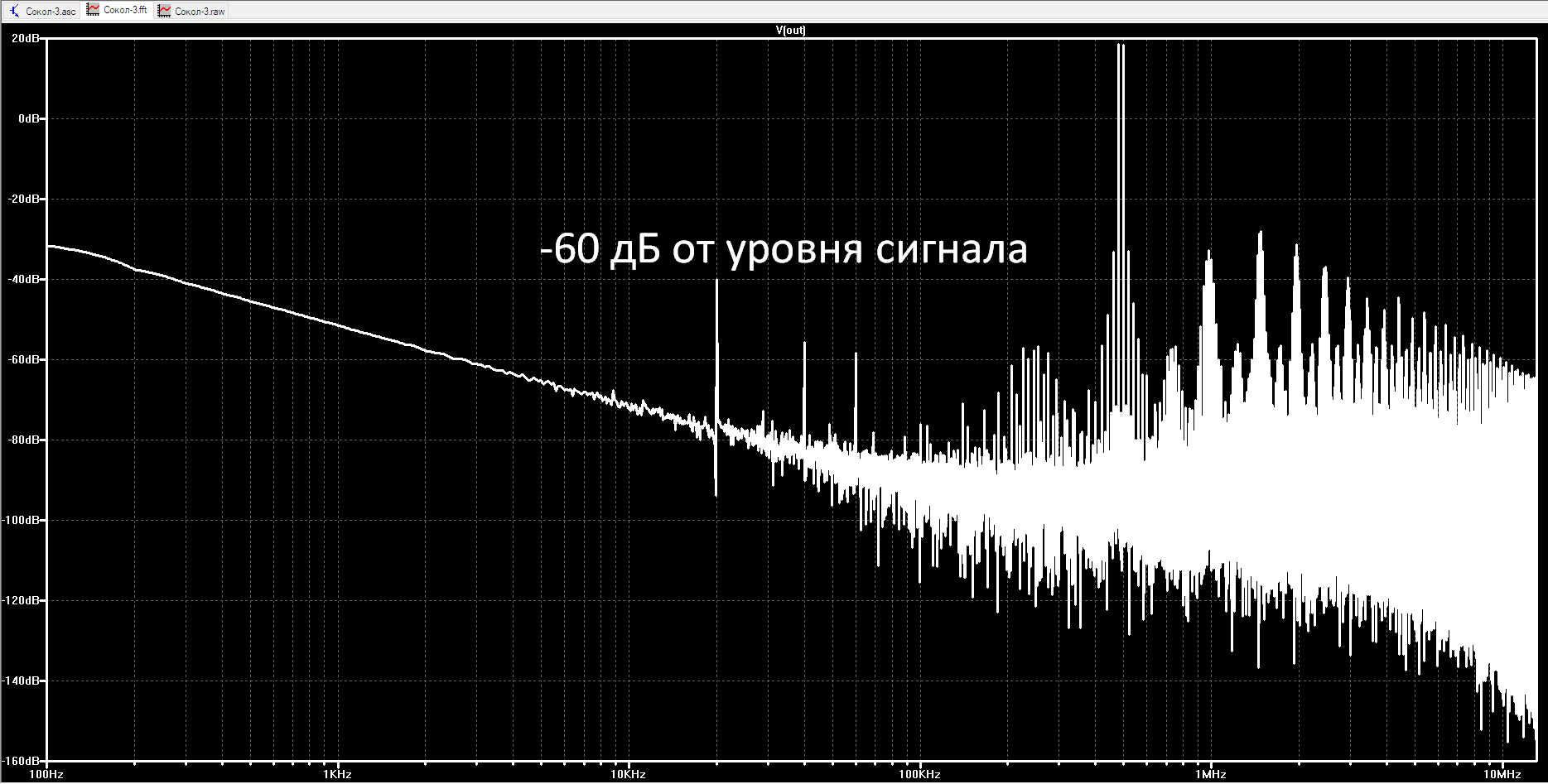

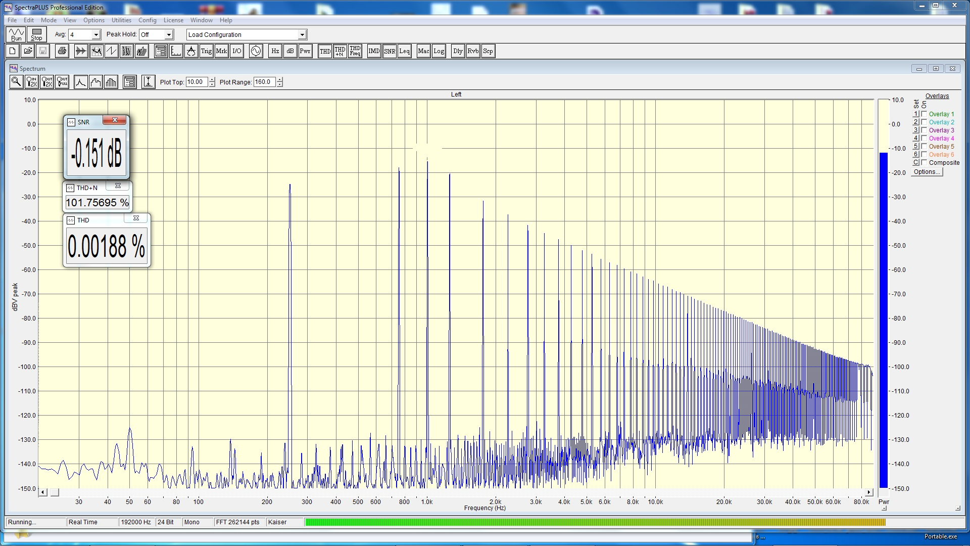

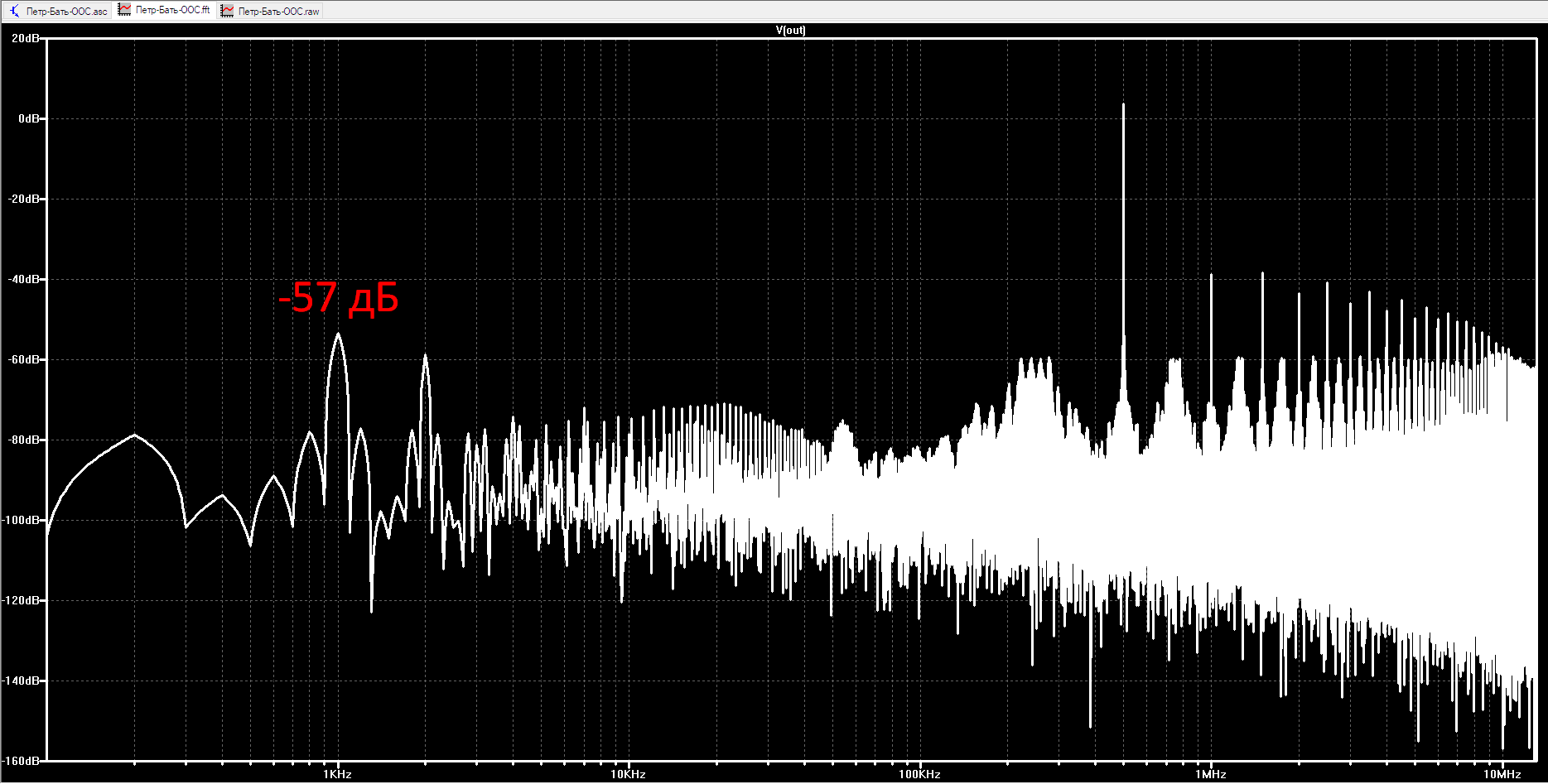

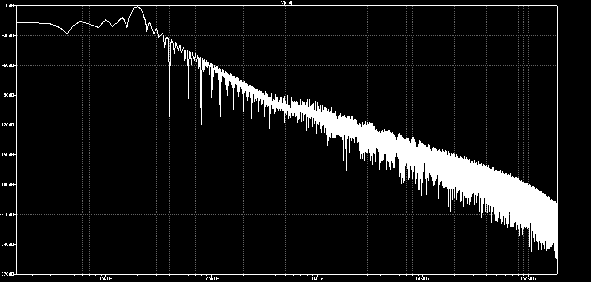

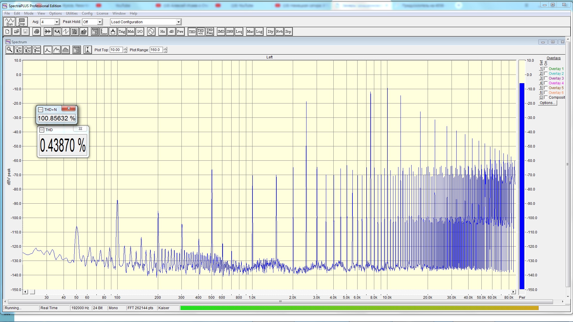

Вот что говорит практика про спектр имени Петрова-Мейнарда, снятый железной картой:
Стена гармоник.

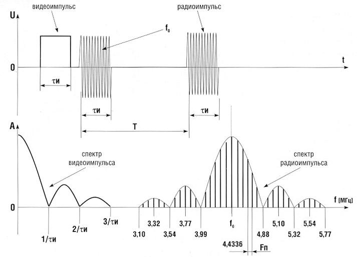

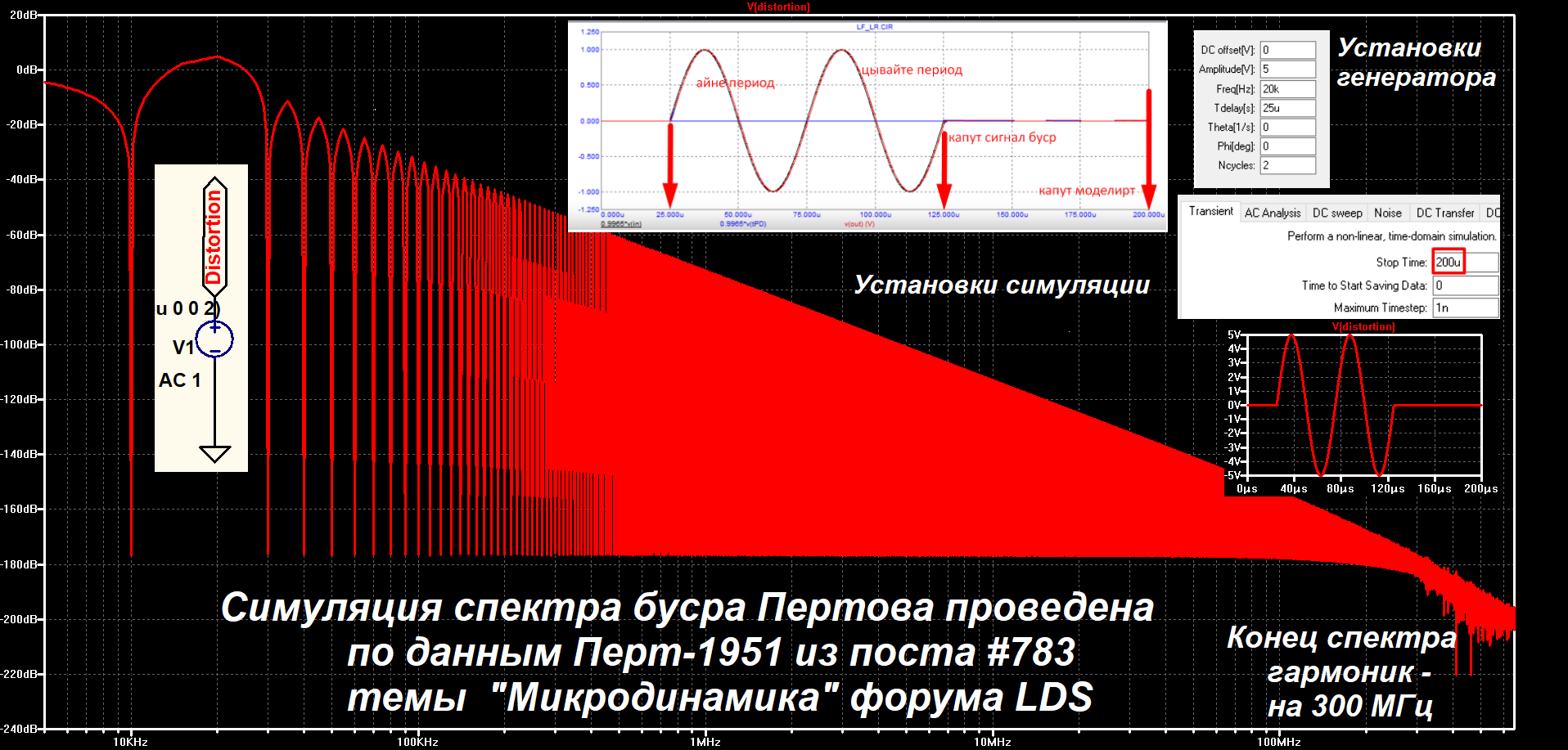

Вот что говорит теория о спектре радиоимпульсов:
Стена гармоник.
Теория и практика в один голос твердят: петровский бусрт - просто промодулированный меандром синус, содержащий стену гармоник. Потому-то Петров не показывает его спектр: это же моментальное харакири и конец гастролям.

  1. я и сам знаю, что доработанный, а тем более - в заводском исполнении - "Корвет 200УМ-088С" не может соперничать с, например, "Мастером". Но даже в заводском исполнении - в третьей итерации - он ГОРАЗДО линейнее любой "гумели" и "бати" с обоими "Шушуринами".

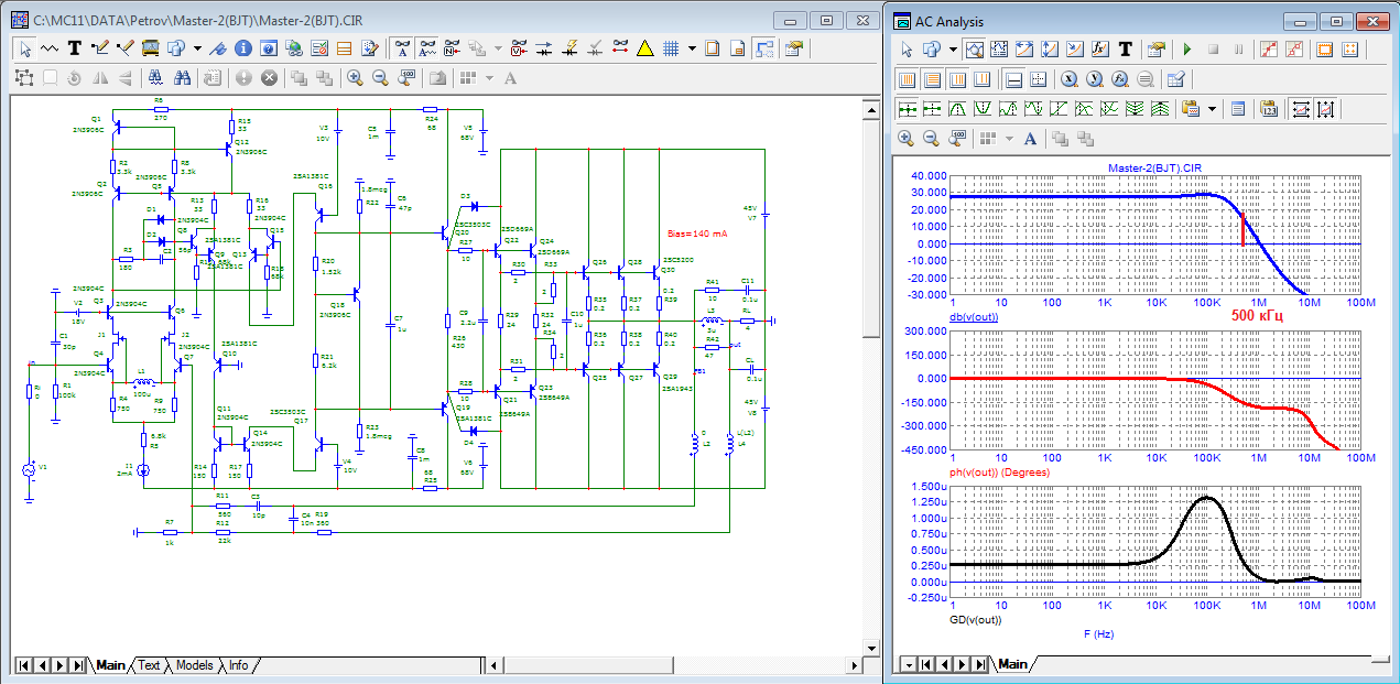

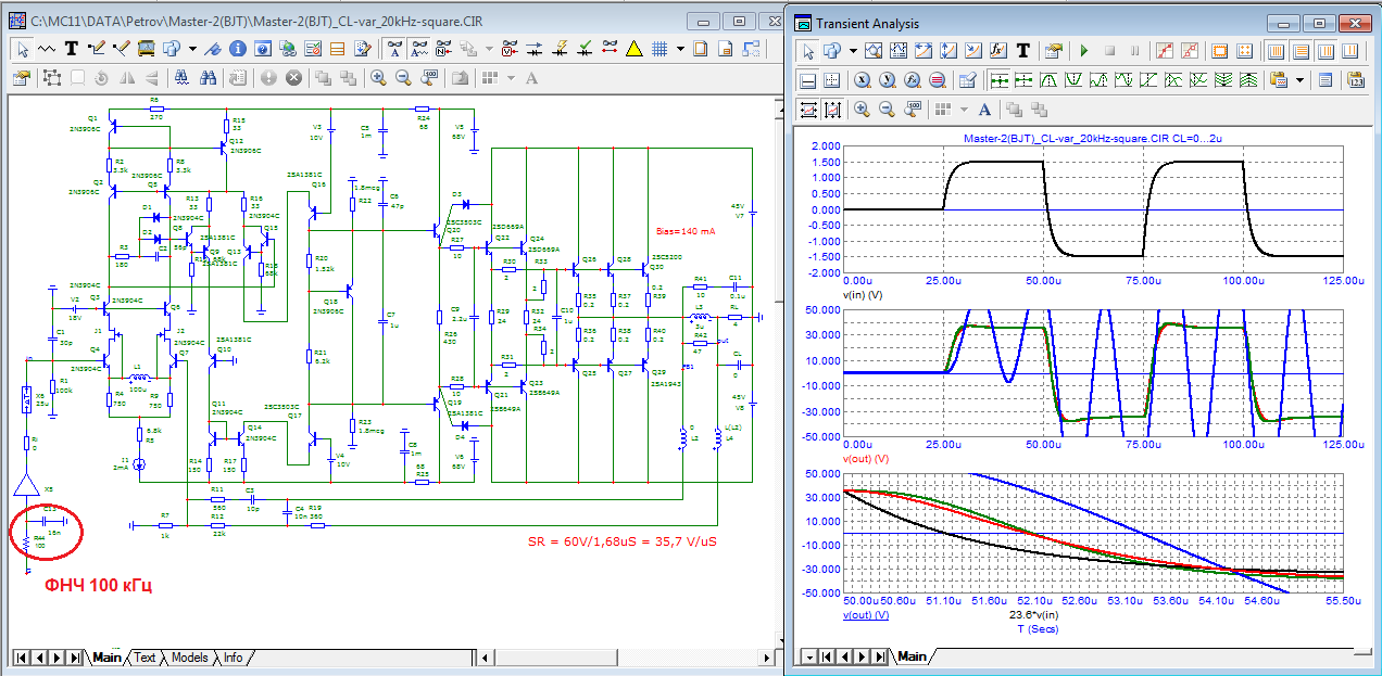

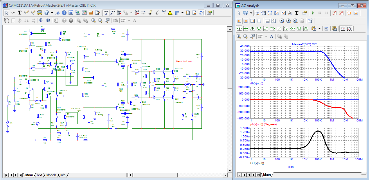

если Корвет не может соперничать с Мастером, то посмотрим что представялет из себя Мастер

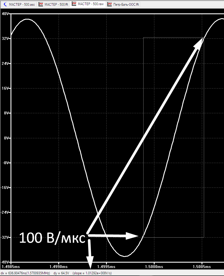

Как видим Мастер имеет убогую характеристику ГВЗ, скорость нарастания выходного напряжения чуть больше 35 В/мкс (что очень мало). Выход усилителя критичен к реактивной нагрузке. Наглядный пример во что превращается меандр на реактивной нагрузке.
В таком случае представляю какое дерьмо твой усилитель, если он хуже Мастера
    87.5 KB · Просмотры: 66
    82.6 KB · Просмотры: 78
Но не 2 миллисекунды, как боготворимая тобой масянинская поделка? ))))))))))))
Жаль, что мы так и не услышали начальника транспортного цехаобоснования необходимости субпикосекундных значений ГВЗ...
Ты даже скорость замерить неспособен, да и не знаешь, скорость тебе нужна, или линейность Чему тебя учили?! )))) бугага)))
По какому уровню ты взял такую скорость? Как с такой скоростью МАСТЕР проходит тест на линейность сигналами 480+500 кГц? ))))
Не знаешь? А зачем позориться вылез?
Специально, чтобы каскады УН не перегружались меандром, на больших амплитудах меандра скорость ограничена коррекцией, потому, что она там тупо не нужна. Усилитель сам фильтрует то, что надо усиливать, от того, что хочется послушать Петрову) )))
Каскады УН не входят в отсечку, сохраняя активный режим и линейность даже при 12 В меандра на выходе. Петров, давай сюда Батя с такой ампоитудой и смотрим сразу отсечку: будет ли он линеен под такой перегрузкой? )))
Спойлер: нет, если он понравился Петрову. ))))
Но откуда это знать крестьянам? )))
по уровню от +0,9 до -0,9 от максимальной амплитуды (по стандарту)
Ему не помогает даже ФНЧ 100 кГц регулярно мной применяемый
О каком тесте частотой 500 кГц можно говорить когда он усиливает его с завалом более 10 дБ!
Выбрось свой симулятор на помойку и не позорься
    87.5 KB · Просмотры: 44
    98.4 KB · Просмотры: 52

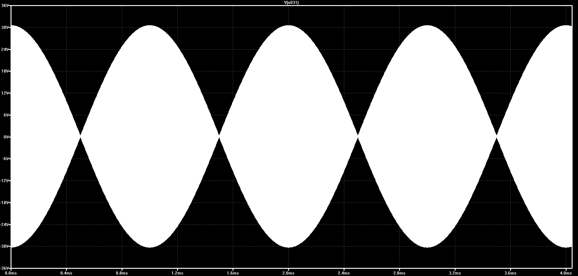

При наличии на входе помех 499 и 500 кГц величиной в вольты, благодаря глубокой ООС разностные биения будут практически неслышны на уровне -90 дБ.

Наносил своими крупными знаниями невосполнимый вред НАСЕ, что уже хорошо. Скорости у усилителя - выше крыши и гвз очень хорошее, так ведь?

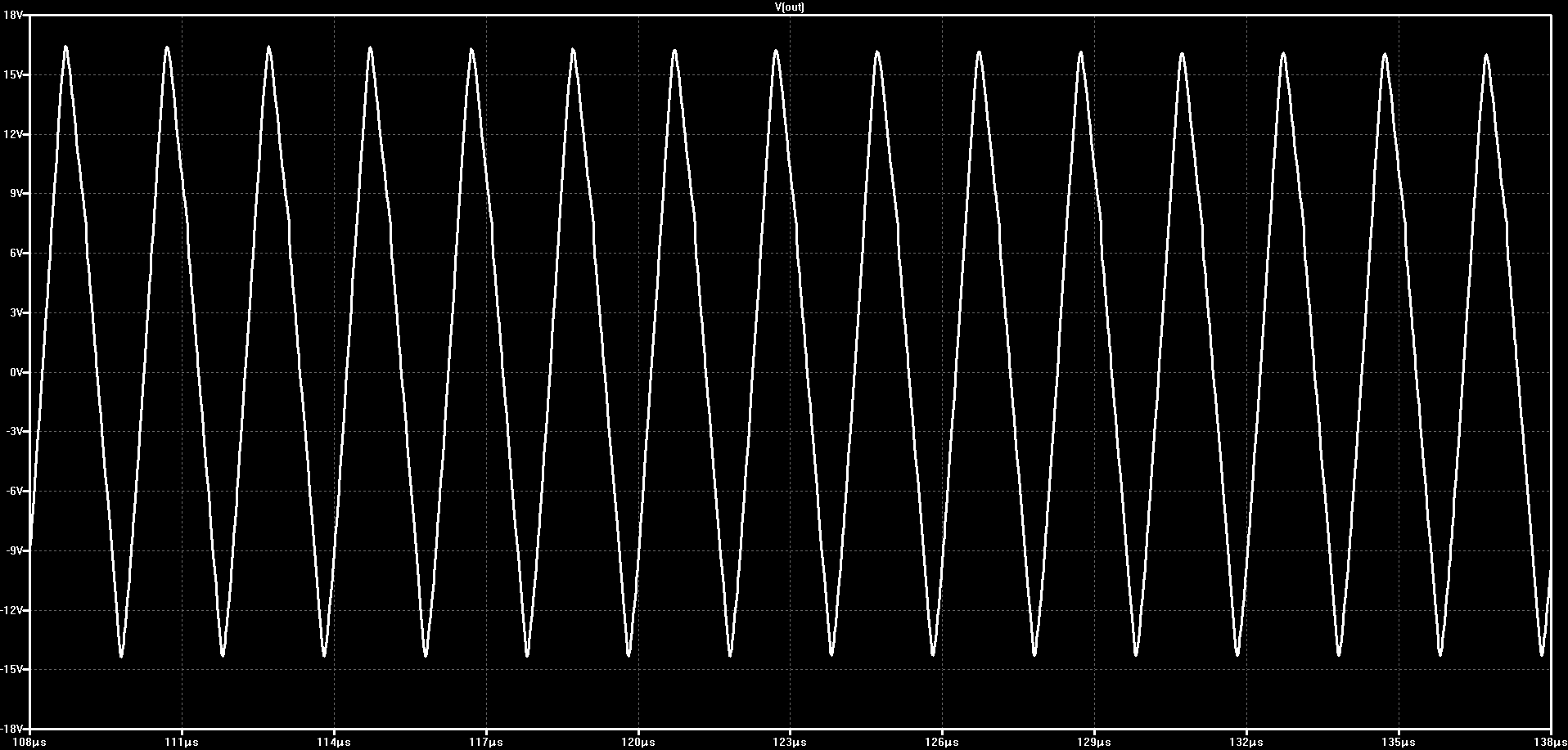

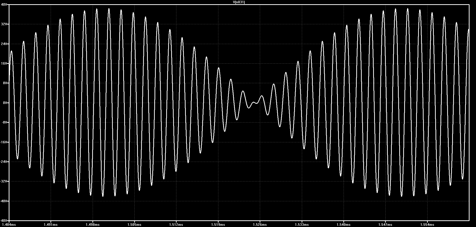

Аналогичный тест. Сигнала на выходе немного, в клип усилитель не влетает.
И вот что с линейностью у него. С какой линейностью? Её нету. Вишь, какой фост павлиний?
Или орлиний, я слабо разбираюсь.
А ты нам его тут рекламил, рвал себе разные части тела за него.

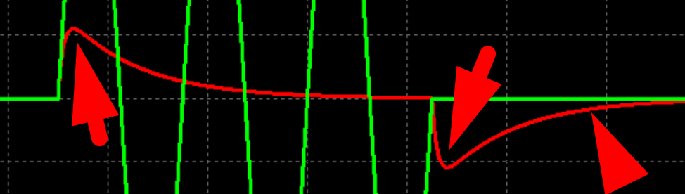

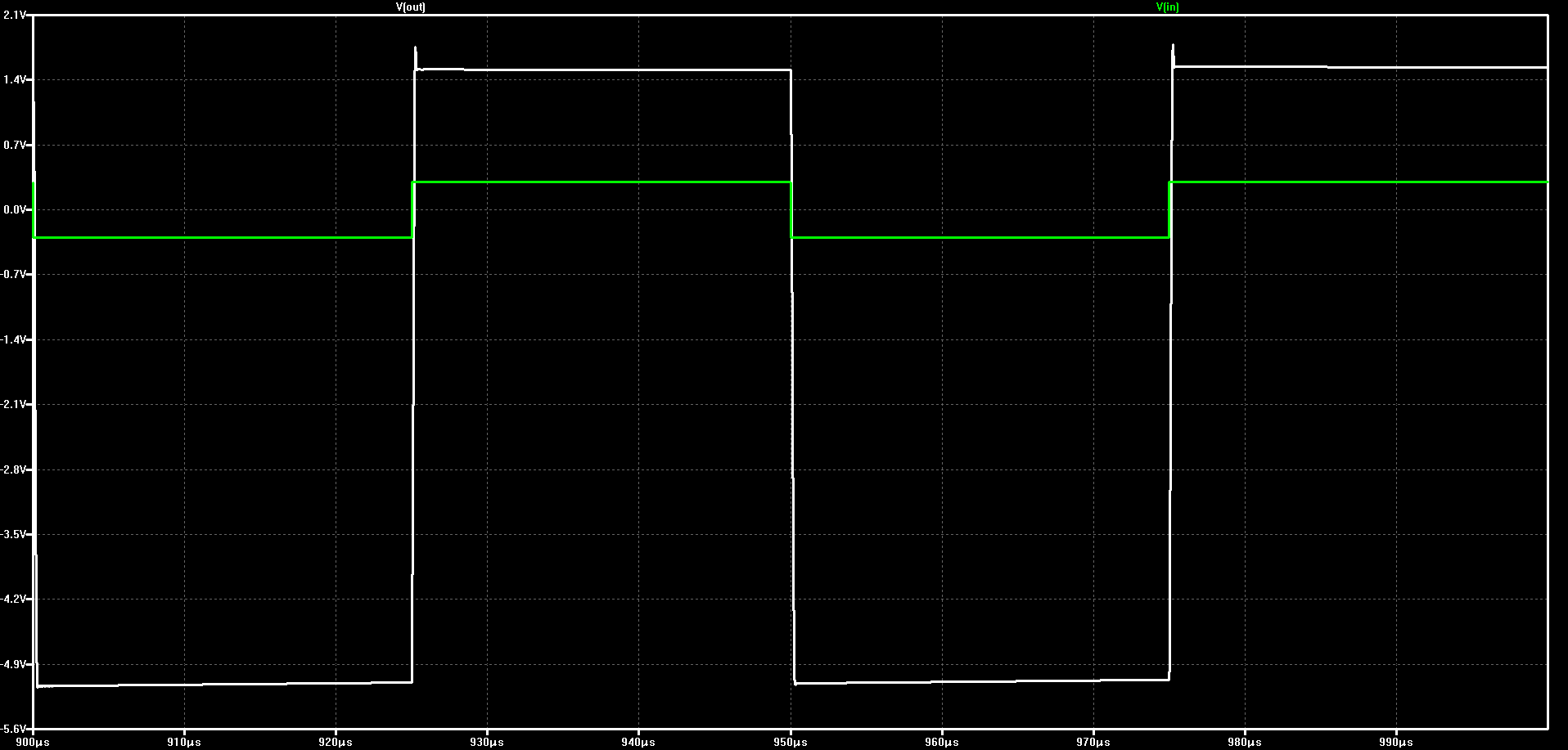

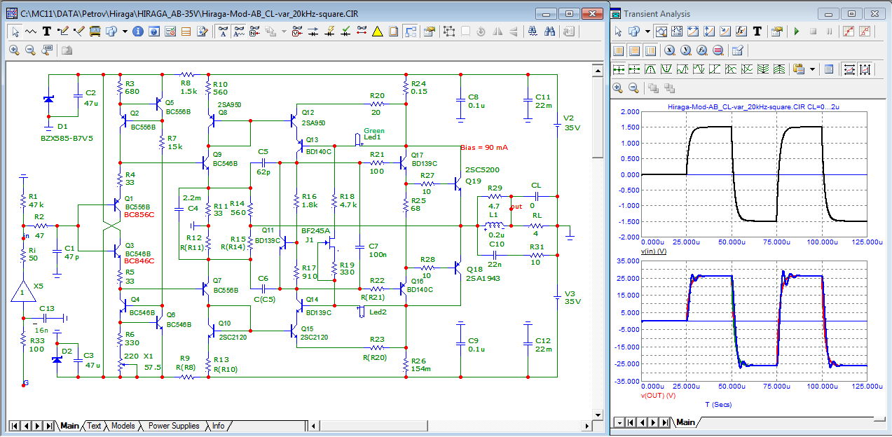

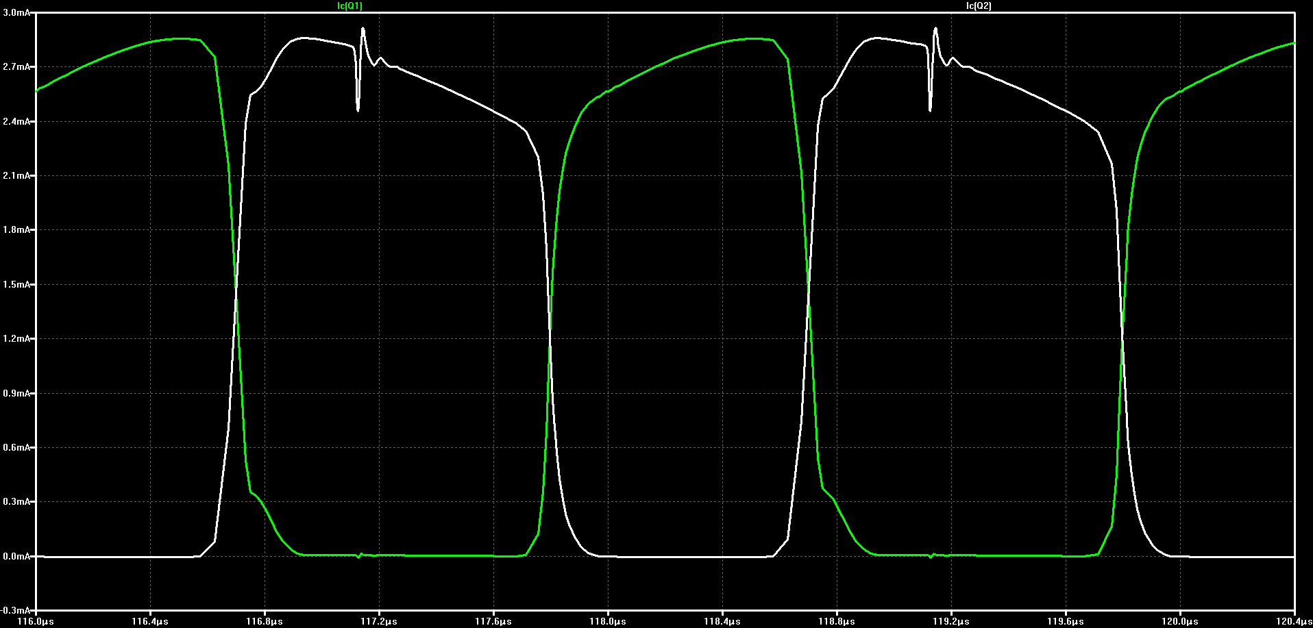

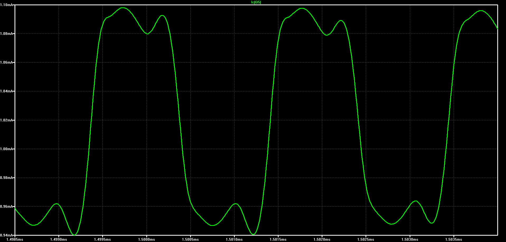

Бать с Середой и их прекрасное гевезе:
Зелёный график - вход, +/-0,3 В меандра, щадяще.
Белый - выход.

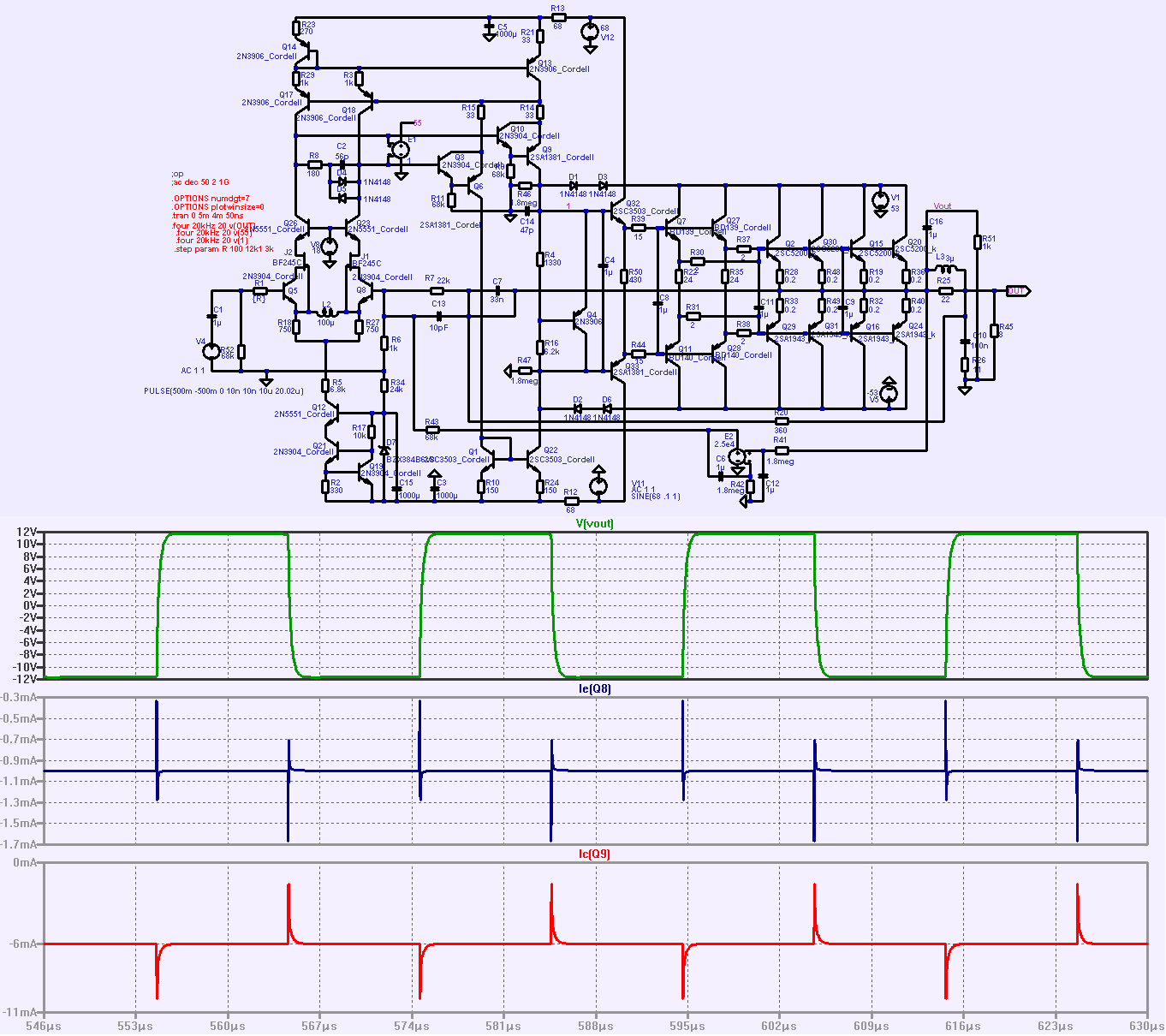

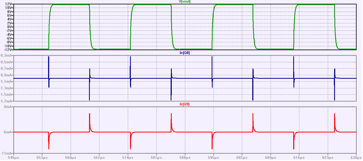

Но это не самое смешное.

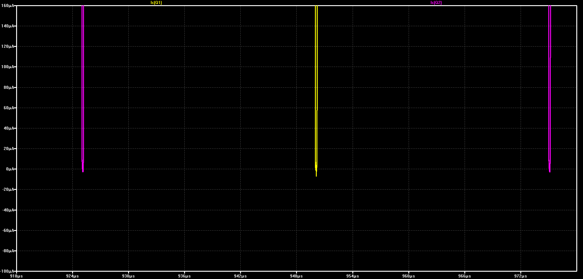

Вот смешное. Скорость есть, но транзисторы входного дифа - в отсечке.
Нахрен такая скорость, Петров, с отсечкой? Щас посмотришь.
Твёрдо и чётко: отсечка с заходом в отрицательные величины.
А зачем ты этот усь хвалил? Не знал, да?
Невежество - мой хлеб.

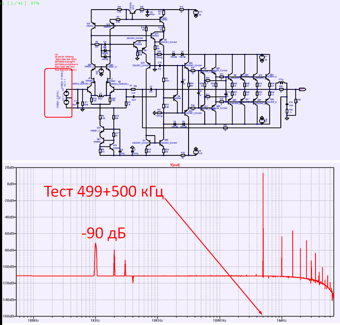

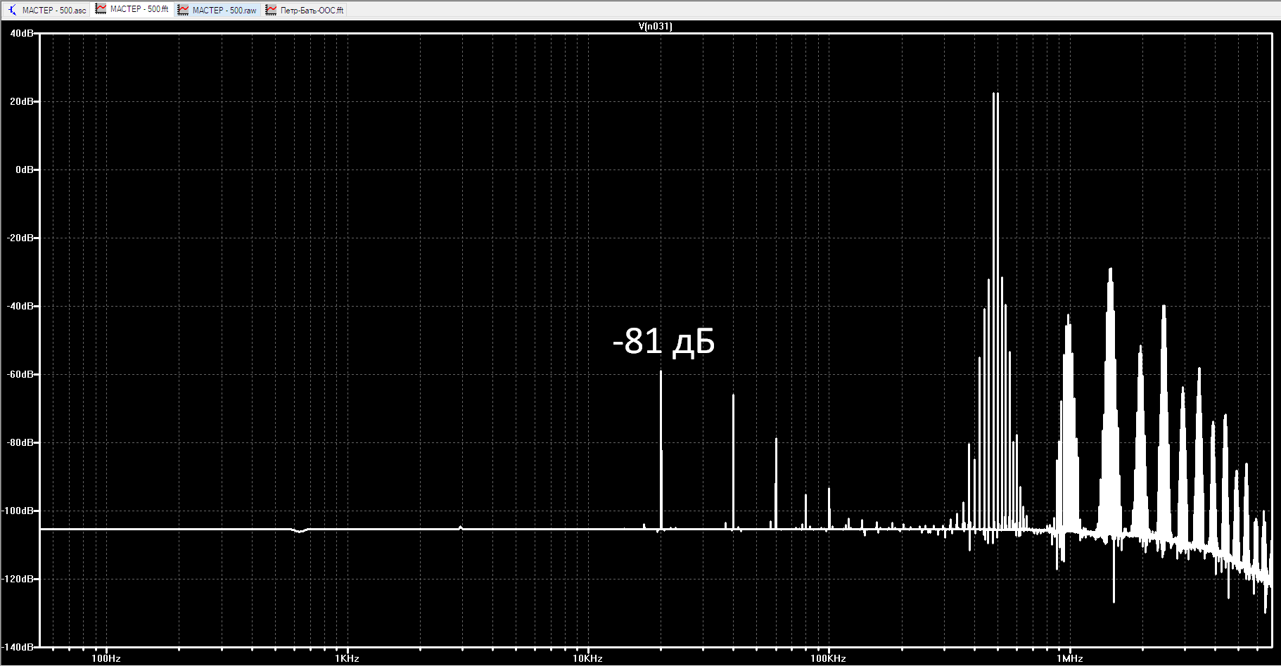

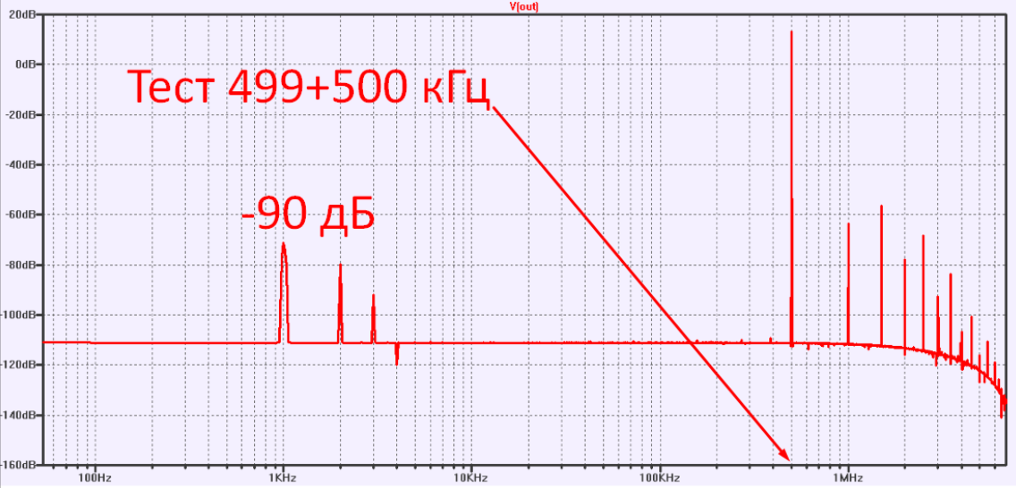

Видишь? Всего 4,5 В на выходе, сигналы 499 и 500 кГц.
Вишь, какой спектр уродливый? В чорном море, в белой пене.

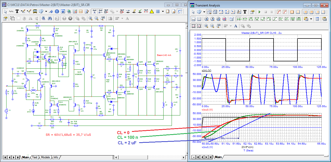

Сравним со спектром МАСТЕРА:
У одного усилителя "нет скорости": он развивает всего-то 30 (тридцать) вольт сигнала 499+500 кГц с разностным тоном -90 дБ,
но у второго - линейности: 4,5 В тех же частот - и -57 дБ разностного тона.
Такая разница меж спектрами и условиями их расчёта. )))
Это потому, что ни один транзистор УН МАСТЕРА в отсечку на меандре не заходит.
Благодаря ППК - ПротивоПерегрузочной Коррекции. Да откуда тебе это знать.
Зато у тебя есть скорость:
Теперь скажи, что там гевезе прекрасное и звук хороший. ))))))))))))
Правда ж, ты опозорился и сел в холодную лужу?

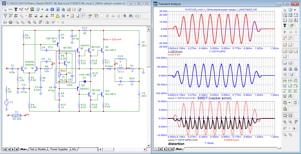

Да, я пропустил волшебное. СИД-искажений-то нету.
1753424028162-png.144314
И спектра этих искажений на входе - тоже нету. )))
тот же тест нормальных усилителей
    82 KB · Просмотры: 54
    85.5 KB · Просмотры: 55
Так ты совсем ничего не понимаешь в колбасных отрезках. Куда ж ты лезешь, убогий?
Он говорит о параметре большого сигнала: полосе усиления мощности: 500 кГц при 30 В на нагрузке, а применяет термин, относящийся к малосигнальным параметрам: АЧХ.
Это как связывать цвет авто и его скорость: не более 40 км/ч, потому, что машина белая.
Если бы скорость МАСТЕРА была ограничена отсечкой токов транзисторов, на выходе синус превратился бы в пилу:
Бать-Середа с хорошей скоростью, 15 В
МАСТЕР, 40 В на 8 Ом, 480+500к. Скорость оооочень плохая, совсем никуда скорость.
Поел борща, сижу, истерю потихоньку.
Хотя скорости нет, но синус 500 кГц в пилу всё никак не превращается.
Почему?!!!
А вот почему:

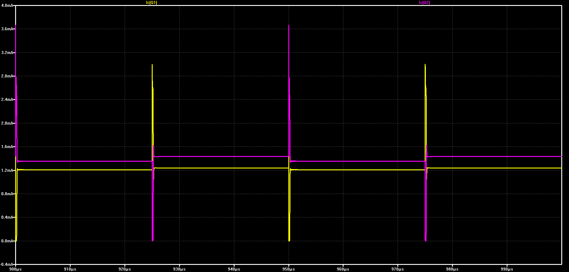

Токи входного дифа МАСТЕРА искажены: полмегагерца сигнал, но транзисторы в отсечку не входят.
Так работает ПротивоПерегрузочная Коррекция - ППК.
А это - форма токов скоростного усилителя Батя с прекрасным гевезе.
Из отсечки они не вылезают, а частота - та же самая. Потому на выходе - пила:
1753425978809-png.144319
Какая ж у МАСТЕРА скорость, если он лучше Бати?
В левом нижнем углу перечислены параметры сигнала, ограниченные рамкой:
636 нс и 64 В.
Хм. 636 нс = 0,64 микросекунды. И за это время сигнал набрал 64 вольта.
Делим одно на другое: 100!
Петров, ты как скорость вычисляешь? Покажи табель успеваемости за второй класс?
Там ещё и скорость вычислена, для совсем убогих: 101 В/мкс.
Хотя частота сигнала полмегагерца, ток входного дифа и не думает уходить в отсечку:
Потому интермоды такие:
Разностная частота 20к, уровень -81 дБ.
Петров: режим "божья роса" эктивэйтэд.
