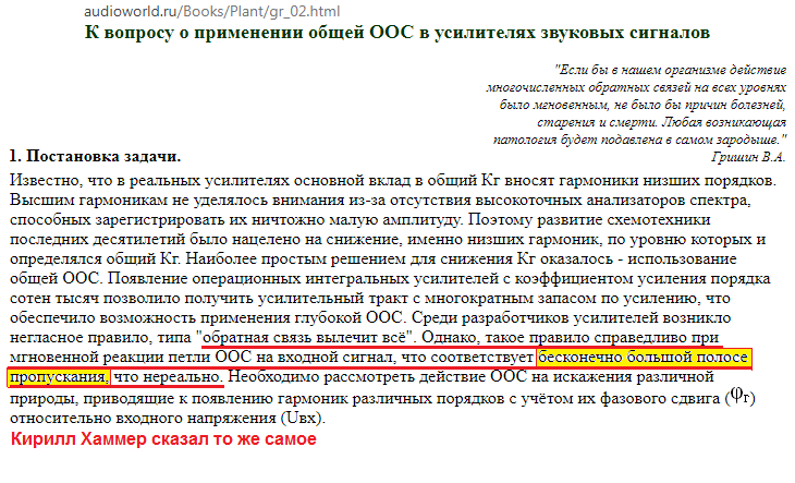

для нормальной работы ООС теоретически необходима бесконечная полоса пропускания

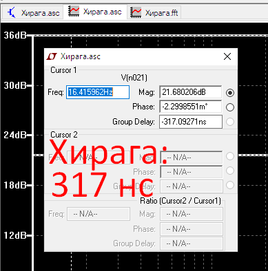

если Корвет не может соперничать с Мастером, то посмотрим что представялет из себя Мастер
Как видим Мастер имеет убогую характеристику ГВЗ, скорость нарастания выходного напряжения чуть больше 35 В/мкс (что очень мало). Выход усилителя критичен к реактивной нагрузке. Наглядный пример во что превращается меандр на реактивной нагрузке.
В таком случае представляю какое дерьмо твой усилитель, если он хуже Мастера

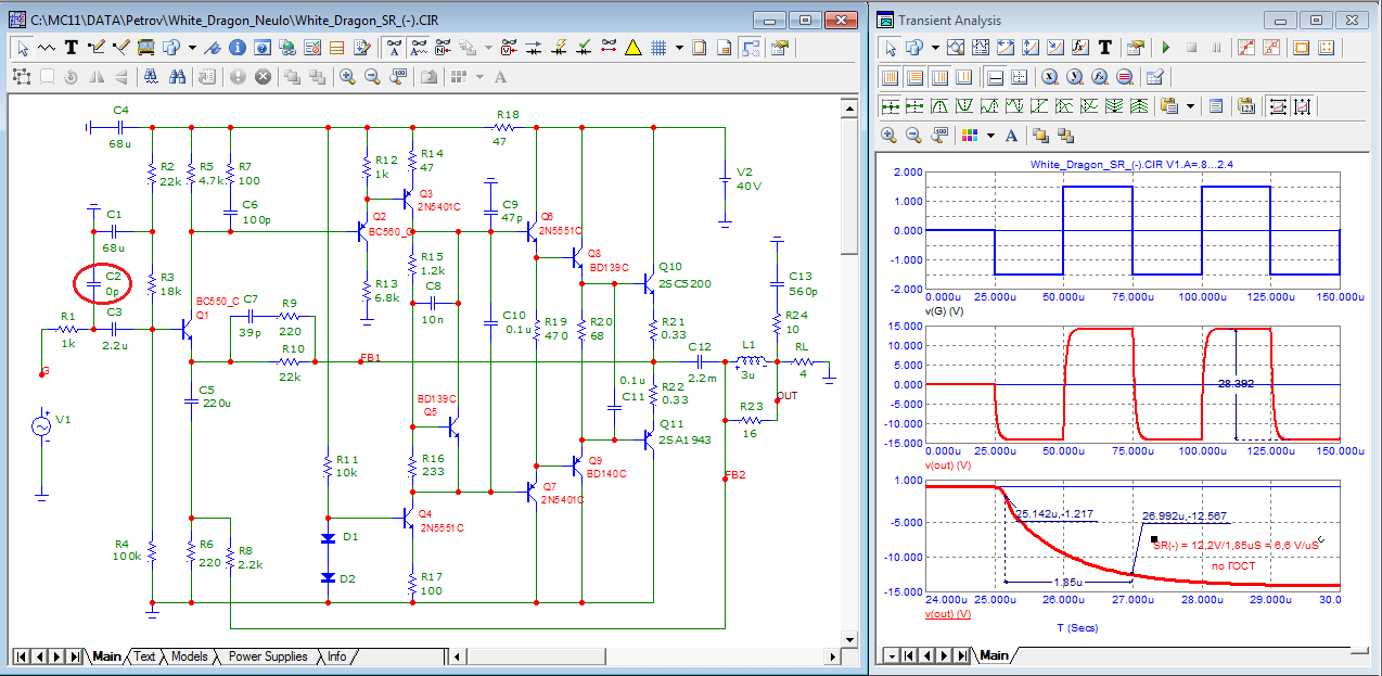

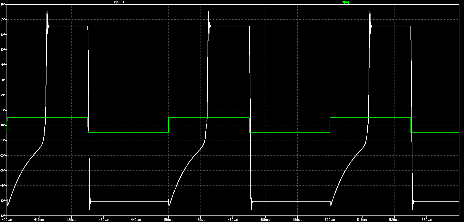

И потом, нащот хорошего нарастания Батя тебе уже сказано и показано ровно на предыдущей странице:

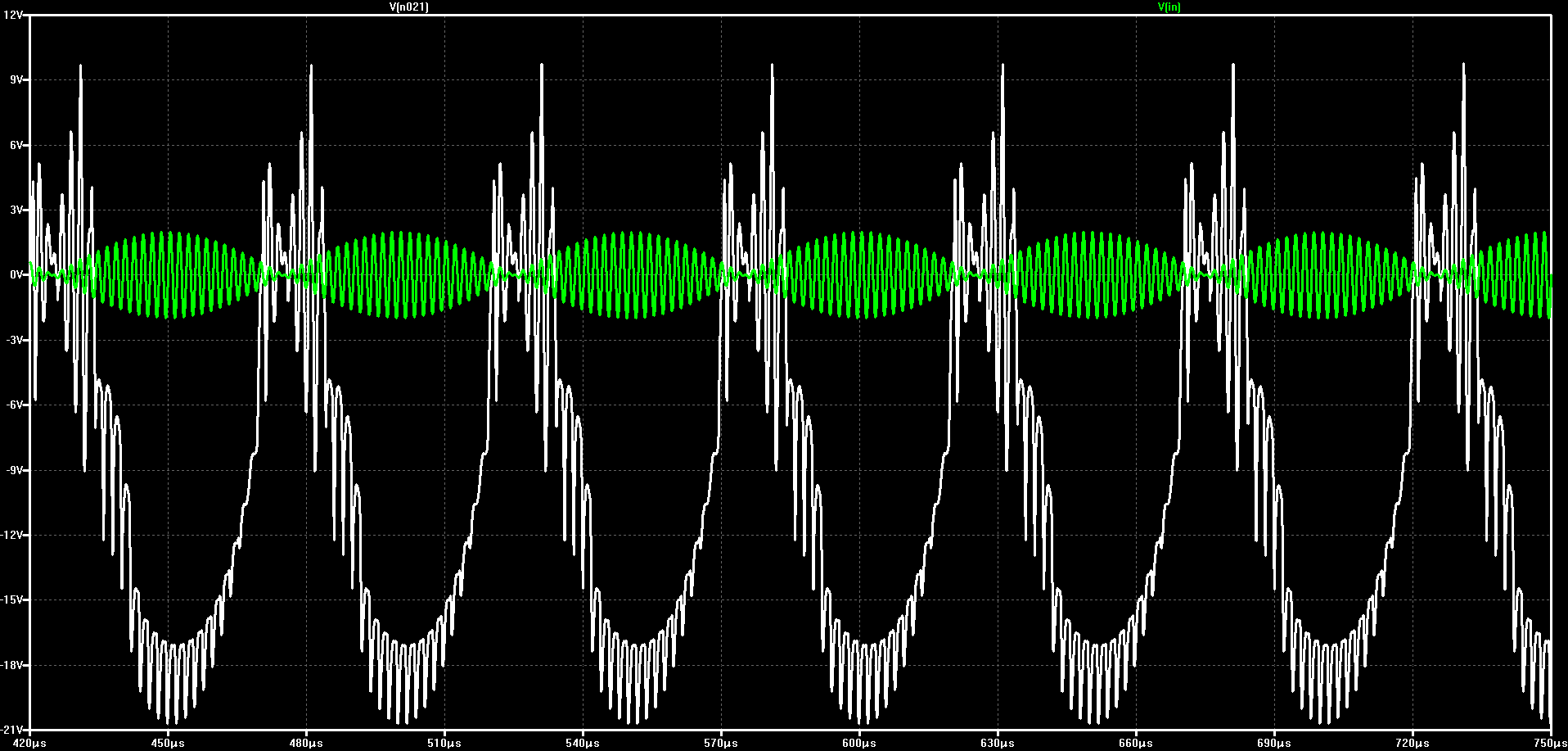

1753425978809-png.144319
Бать-Середа с хорошей скоростью, 15 В. Усилитель Батя рисует пилу там, где МАСТЕР - синусоиду на втрое большем сигнале:
1753425912295-png.144318
Почему?
А вот почему:
Транзисторы входного дифа МАСТЕРА в отсечку не входят.
Так работает ПротивоПерегрузочная Коррекция - ППК. У Батя её нет и на тех же самых транзисторах его диф - в отсечке:
А это - форма токов транзисторов дифа скоростного усилителя Батя с прекрасными гевезе.
Из отсечки они не вылезают, а частота - та же самая. Потому на выходе - пила:
Какая ж у МАСТЕРА скорость, если он лучше Бати?
В левом нижнем углу перечислены параметры сигнала, ограниченные рамкой:
636 нс и 64 В.
Хм. 636 нс = 0,64 микросекунды. И за это время сигнал набрал 64 вольта.
Делим одно на другое: 100! И это ещё задолго до отсечки транзисторов входного дифа.
Петров, ты как скорость вычисляешь? Покажи табель успеваемости за второй класс?
Там ещё и скорость вычислена, для совсем убогих: 101 В/мкс.

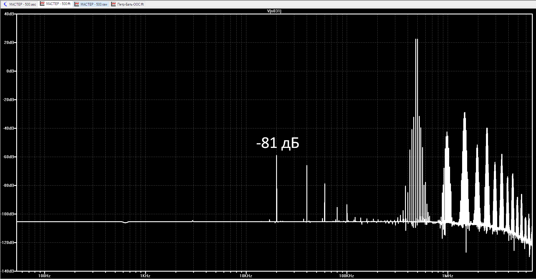

Потому в тесте 500+520 кГц интермоды такие:
Разностная частота 20к, уровень -81 дБ.
Петров: режим "божья роса" эктивэйтэд.

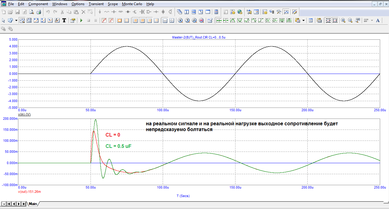

стабильность выходного сопротивления немаловажно для качественного звукоусиления
А на меандре выходное сопротивление болтается как Г в проруби.

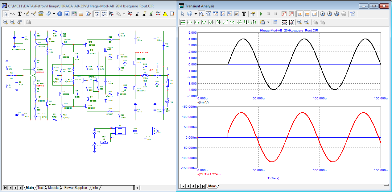

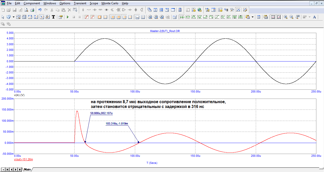

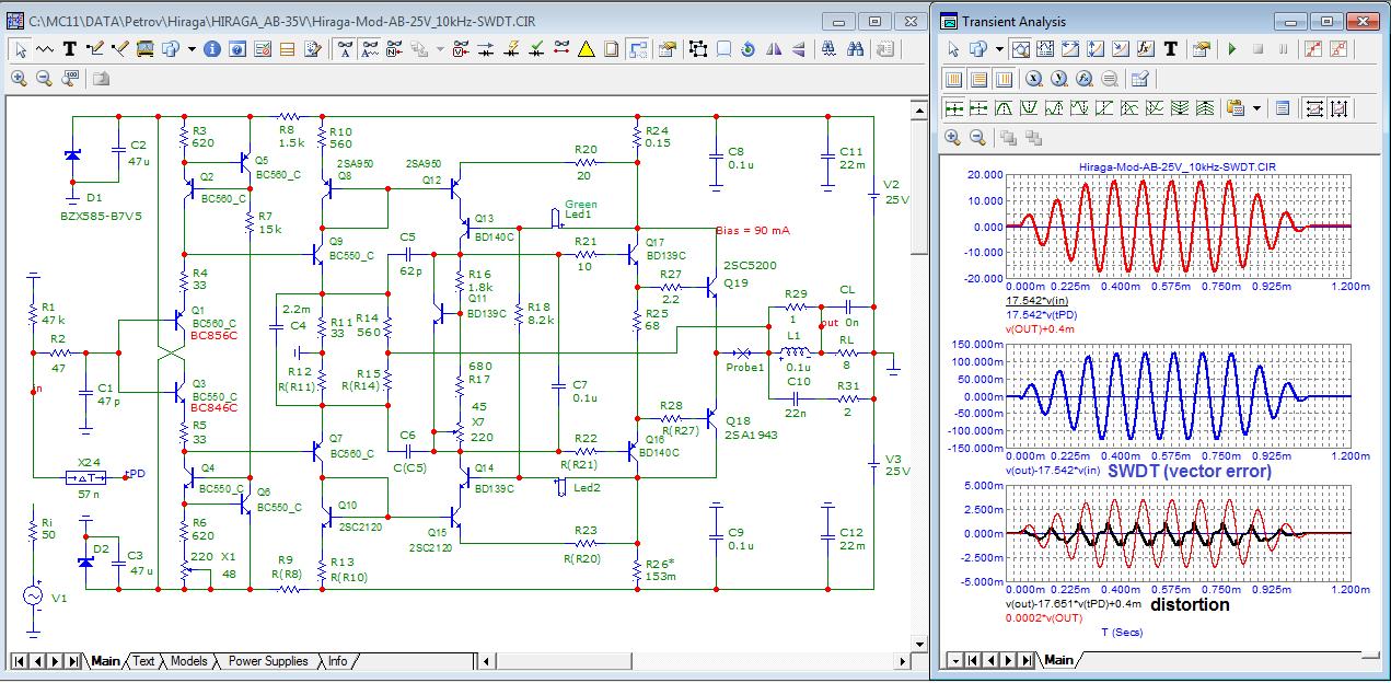

ДДТ, для начала научись пользоваться симулятором, а уж потом что то доказыай. А то так и будешь до конца жизни измерять спектры бурстов с помощью 2Т-моста
    52.7 KB · Просмотры: 44
    62.4 KB · Просмотры: 54

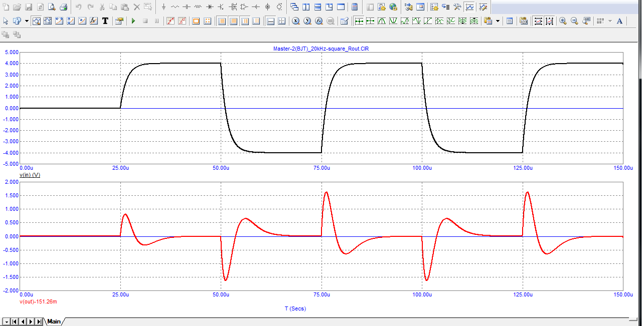

    44.3 KB · Просмотры: 43
выходное сопротивление Хираги стабильно во всей звуковой полосе, не зависит от формы сигнала
    66.6 KB · Просмотры: 55
    64 KB · Просмотры: 45

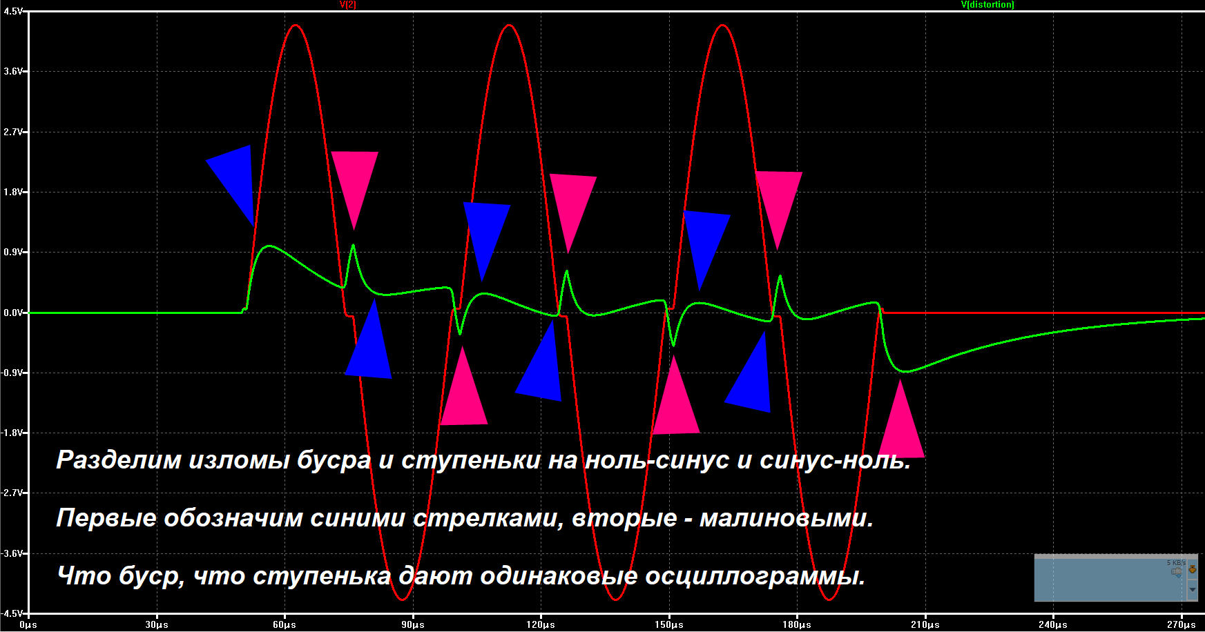

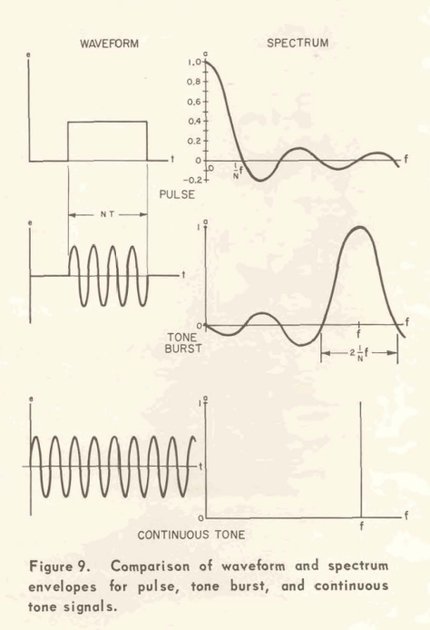

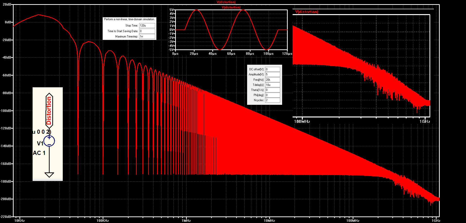

В общем, выкачал я источник мудрости Петрова.

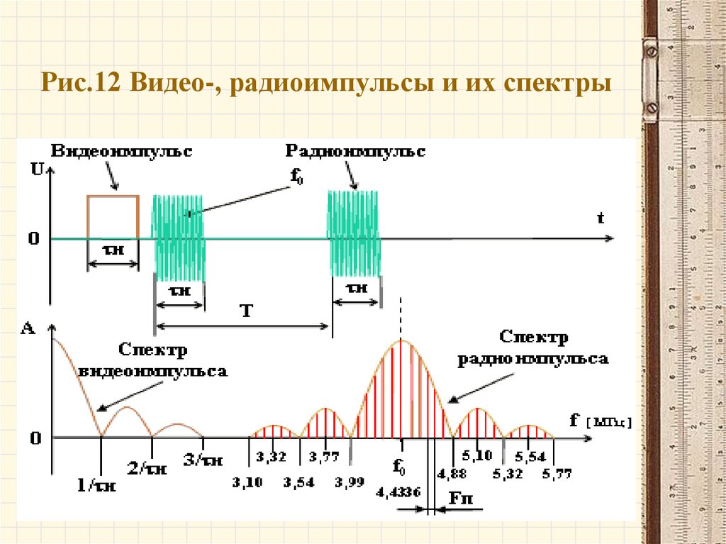

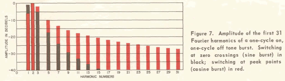

Там Хуан Пабло разрывается, доказывает Петрову, что бусрст - это промодулированный прямоугольником радиоимпульс. Петров ломает комедию: не, не может быть... как вы могли подумать, моё воспитание не позволяет таких подлостей.
Вот рисунок из ИН-105, хорошо Петрову известный:
Ну, и там хорошо спектры нарисованы.
Выходит, про спектр своего сигнала Петров всё прекрасно знал. Достал глаза из морозильника - и бегом на форум: одна синусоида:
1 ГГц полосы гврмоник.
Измерь правильно и неси сюда. Предложение в силе.
Посмотреть вложение 145410Посмотреть вложение 145411
Вот эту картинку на вегалабе кто выкладывал, не помнишь?
эта картинка выложена для того чтобы те кто разбирается в спектрах могли понять что из представленных спектральных составляющих невозможно собрать период бурста как бы мы не упражнялись с их фазами. Один период показан во временной области. Вот и надо смотреть как усиливает его усилитель, а не смотреть тупо спектры непонятно откуда взятые до 100 МГц.
ДДТ, если ты соберешь бурст из спектральных составляющих будешь большой молодец! :)
Например меандр также раскладывается в спектр, даже один период хоть первый, хоть сотый, хоть единственный и имеет вполне реальный спектр и его можно собрать из спектральных составляющих. Есть даже апплеты демонстрирующие этот процесс. А вот апплетов собирающих бурст из спектральных составляющих я еще пока не видел :)

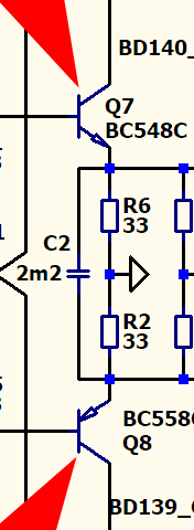

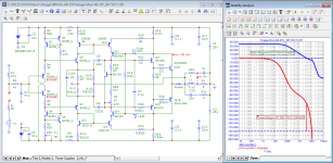

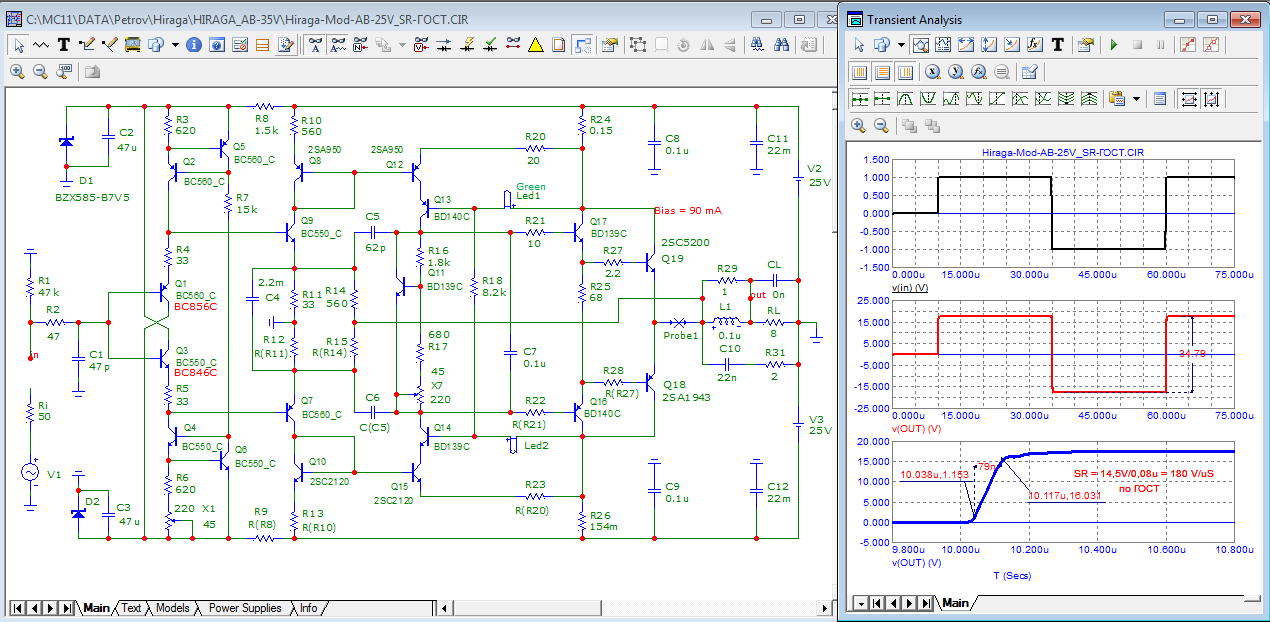

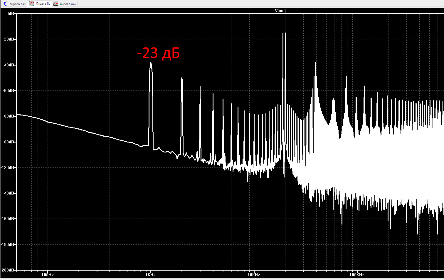

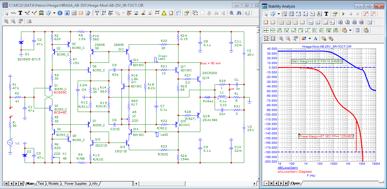

Итак, что можно хорошего сказать.
Хорошее хирагой не назовут, это несомненно.

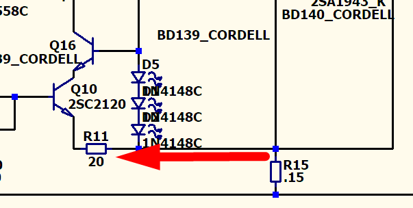

1. Усилитель примитивный. Я бы понимал, если бы он делался для повторения народом - народ наш примитивен и примитивы любит, но для себя или как фирменный усь - это дрянь.
2. Входной каскад - параллельная четвёрка. По линейности хуже двойного дифа в 10 раз. Уже хорошие новости: это эталонный каскад усилителя, и такая дрянь.
3. Выходные каскоды УН завязаны по режимам с ВК, см. резисторы в цепи его коллекторов.
Всё это очень хорошо, пока не работает, но заходы ВК в отсечку и на полный выходной ток будут дёргать ВЧ-гармониками и интермодами неприкосновенные режимы УН. Дрянь, дубизм, идиотия.
Как-то серьёзнее ожидалось, но тут оказалась Хирага.
4. Двухкаскадный ВК без малейшей печали нагружен на 4 Ома АС. Голову надо включать хотя бы периодически: искажения только по этой причине вскочили сразу раз во сто против трёхкаскадного повторителя Локанти и 8 Ом нагрузки.

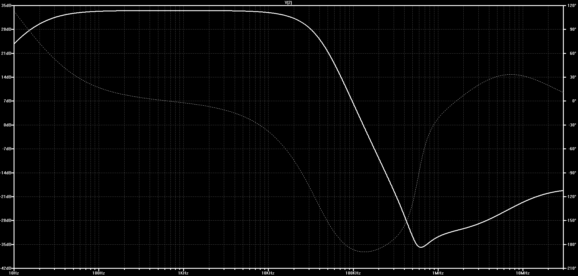

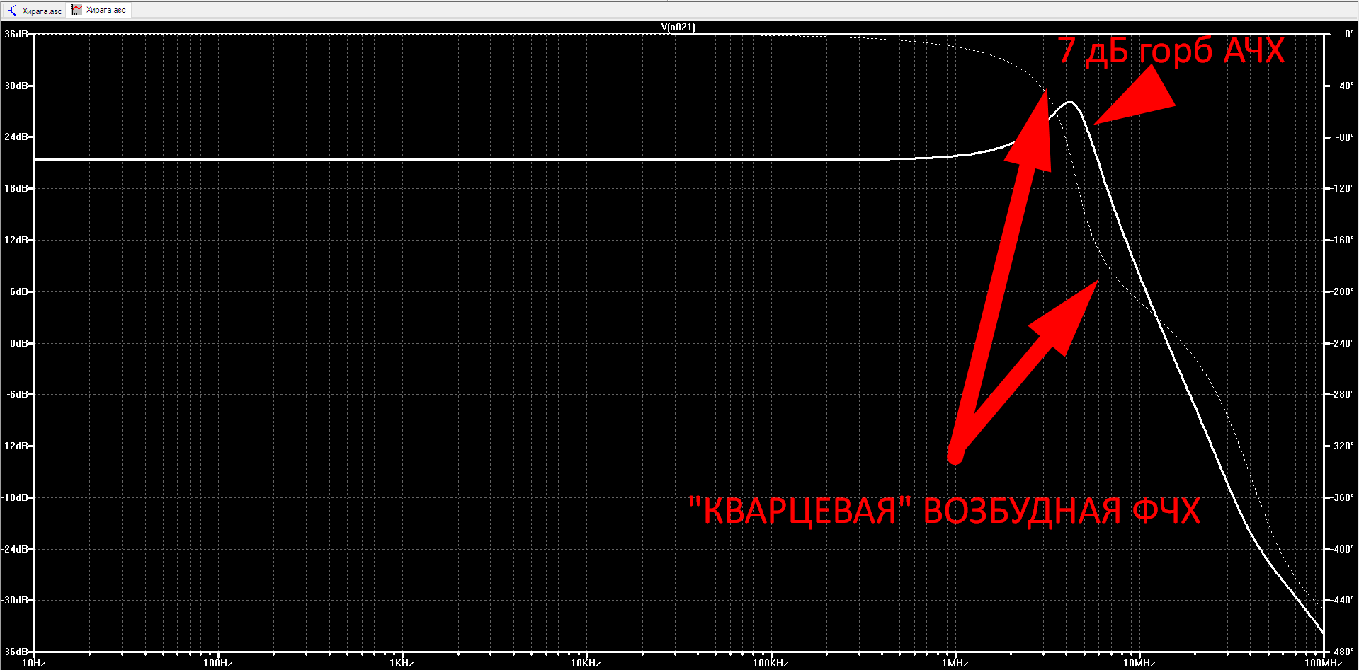

5. Коррекция. Примитивна, взята через полюс в базах выходного каскода.
Отсюда и АЧХ на грани возбуда:

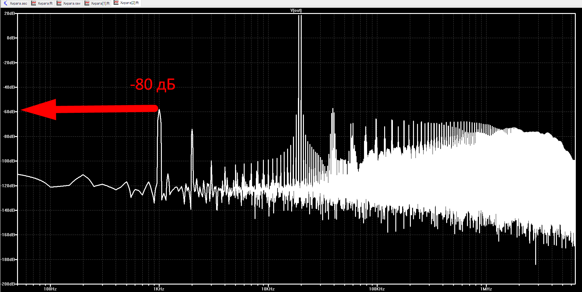

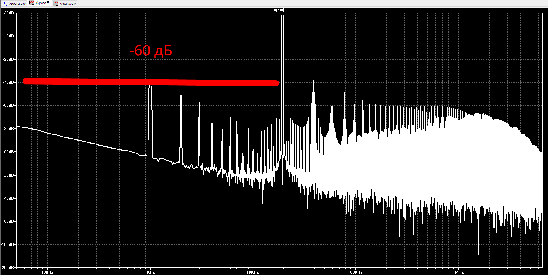

На что-то человечески-устойчивое она становится похожа после установки по 150 пФ вместо 62 пФ:
Ещё при 24 В выходного напряжения интермоды шкалят до -60 дБ.
Звучок будет ещё тот:

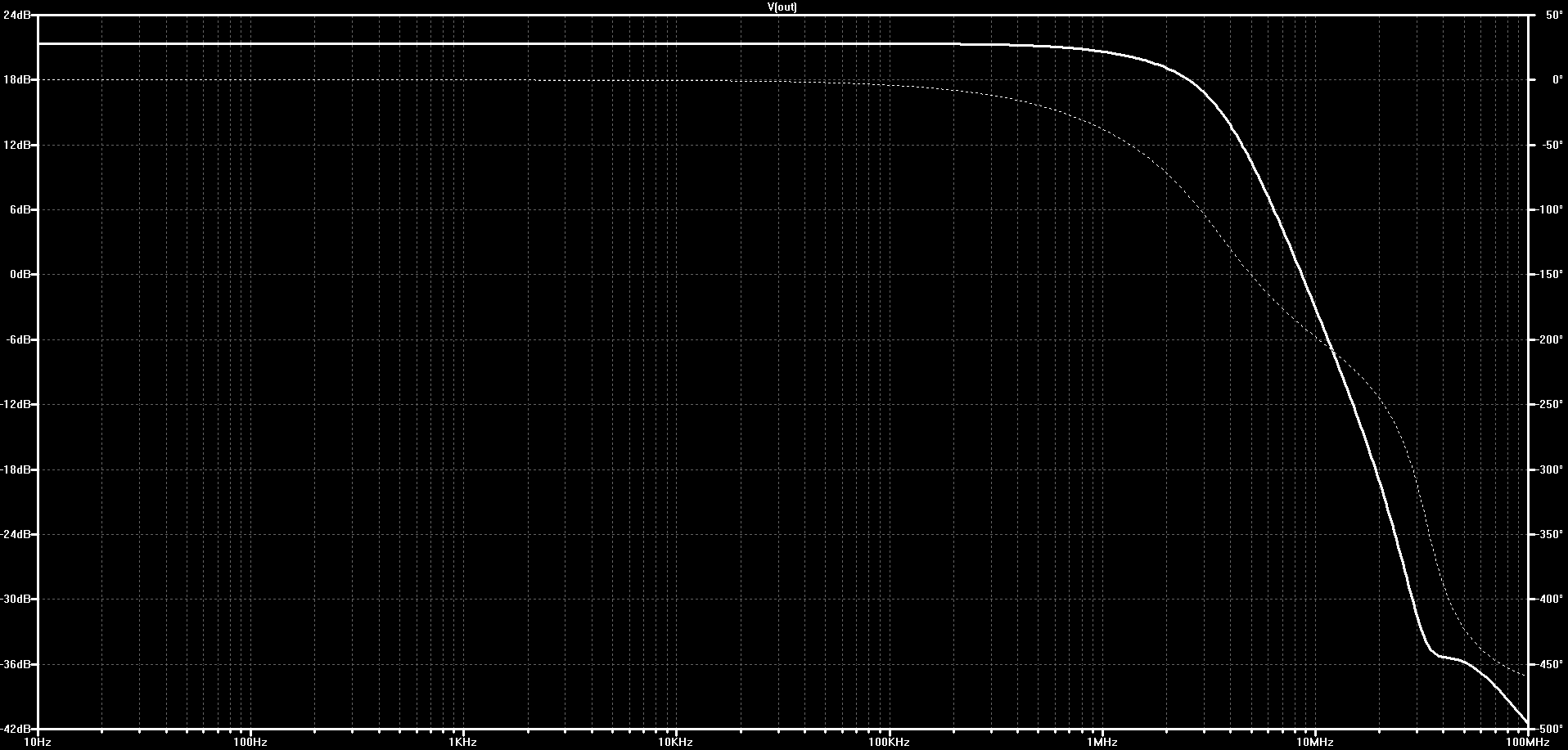

Разрываем связь УН и ВК:
Сразу выигрыш - 20 дБ линейности. Лечить эту гадость до талого никто не собирается, но, чисто иллюстративно, надо хотя бы раз макнуть кое-кого в его нижеплинтусный профессионализм.

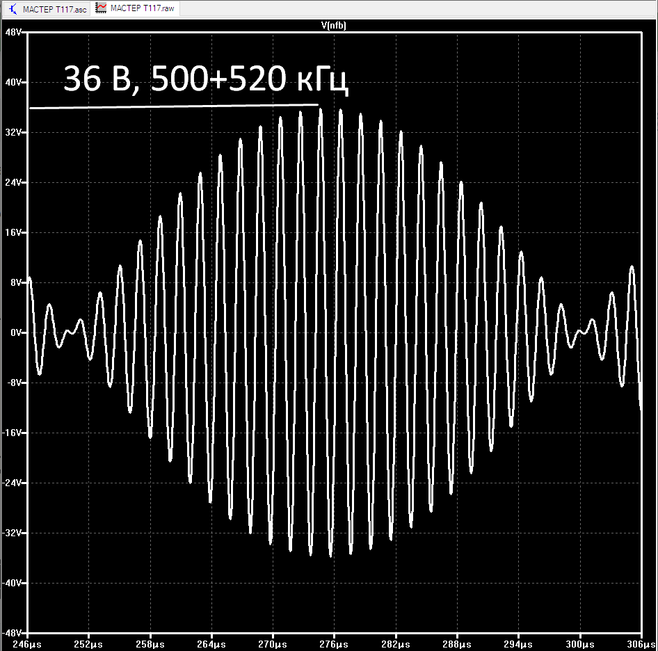

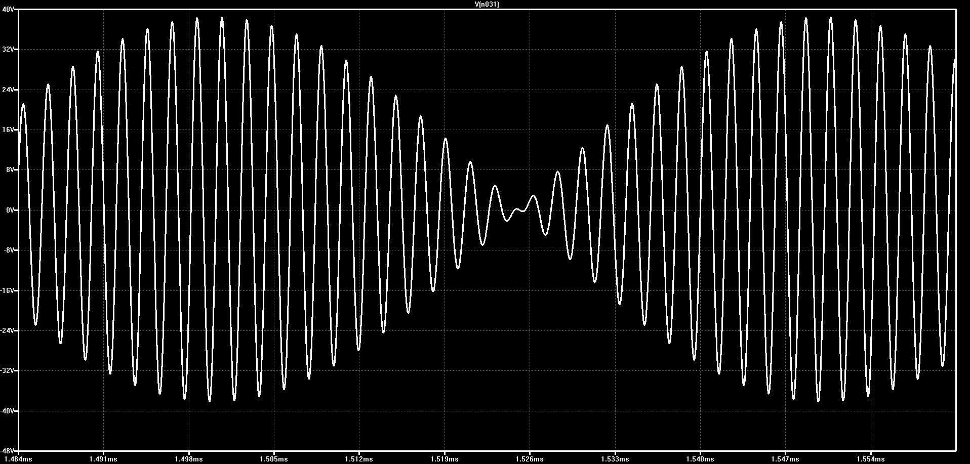

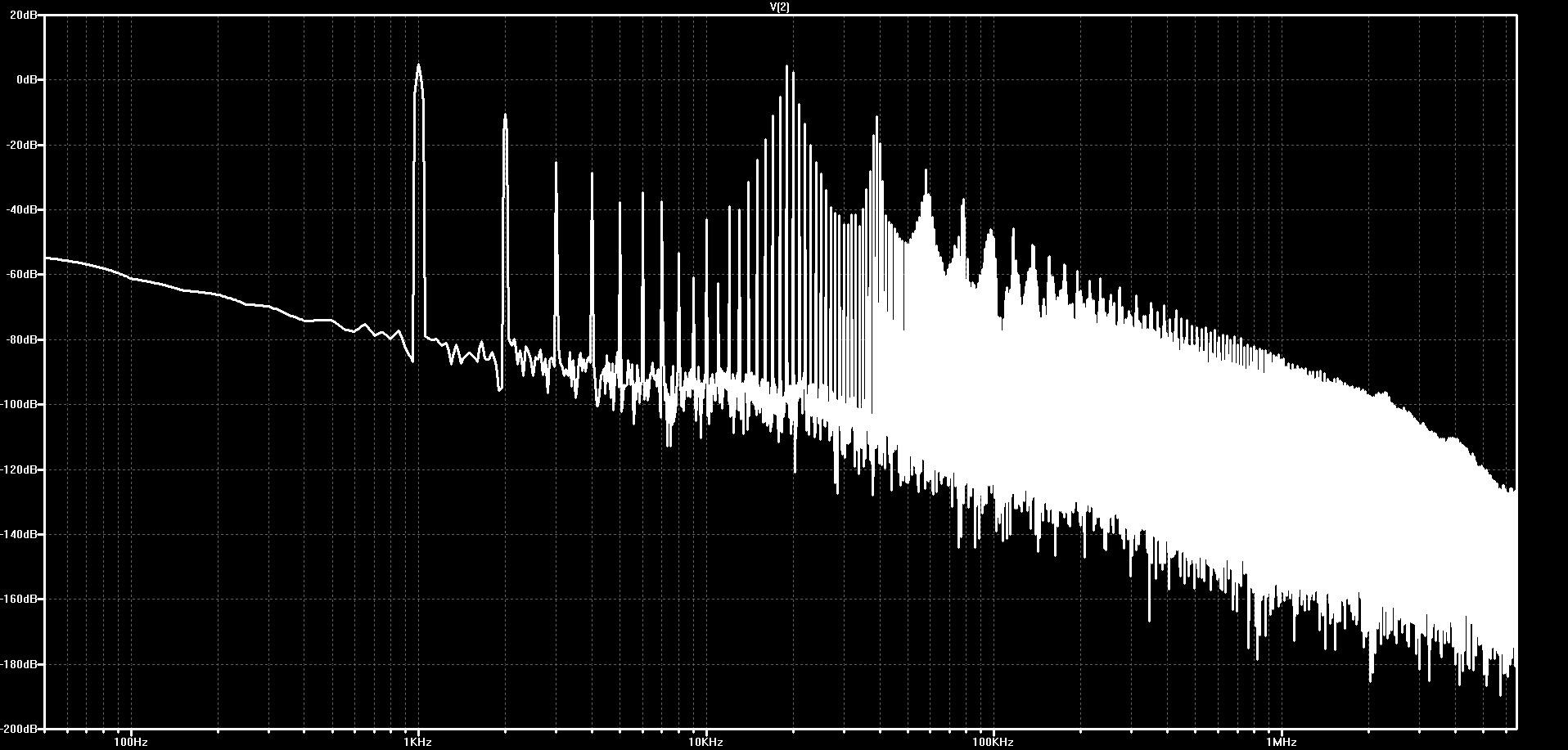

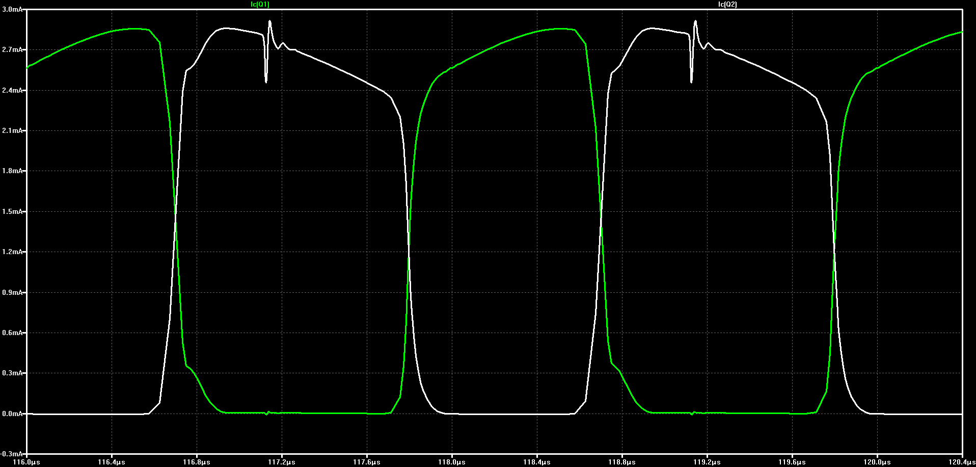

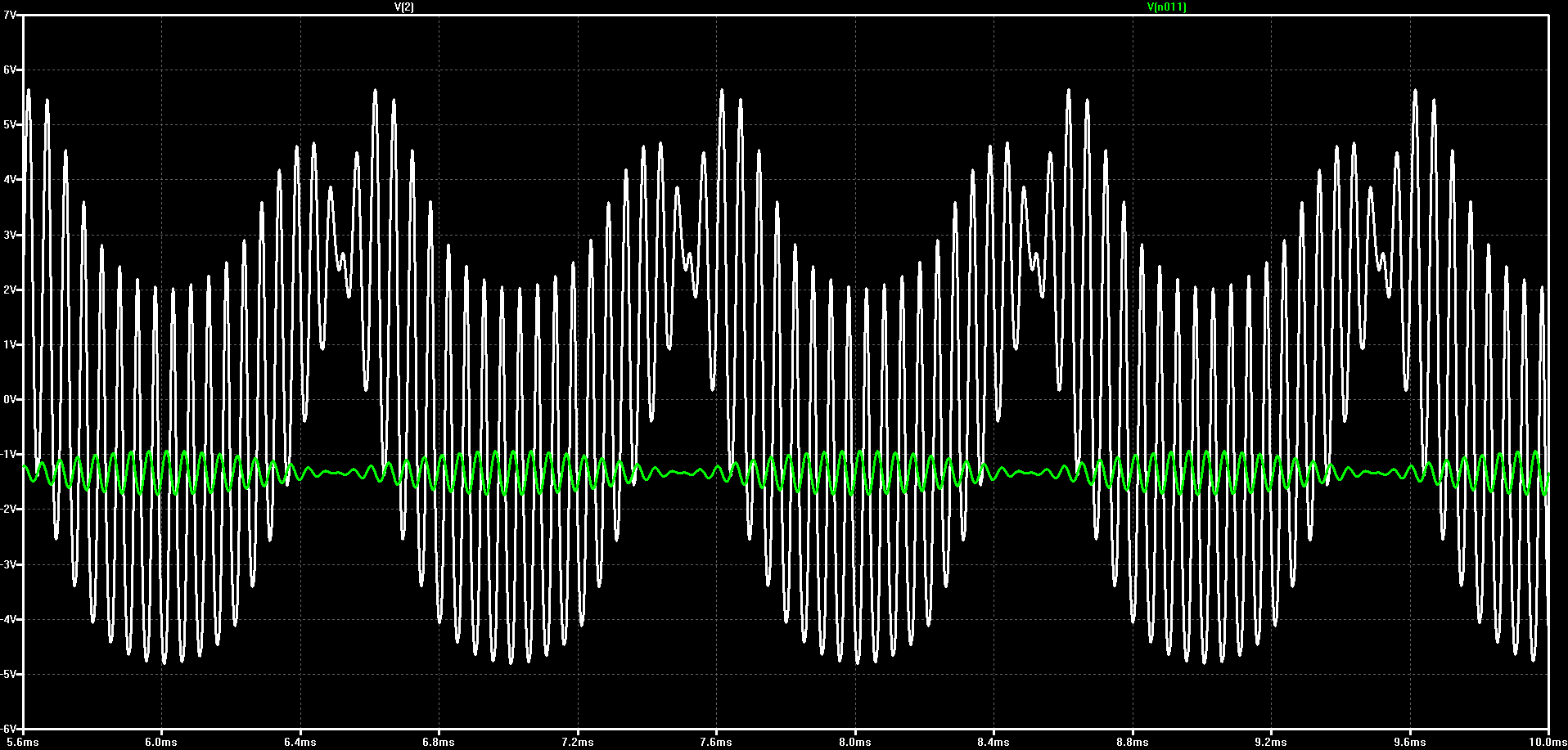

ТОСники, а это, как раз, он, славятся своими скоростями. Ну-ка, глянем, что у нас с этим?
Тест 500к+520к. Зелёный - вход, белый - хирага.
Спектр образцового искажателя. Звук должен быть превосходным, народ такое любит.

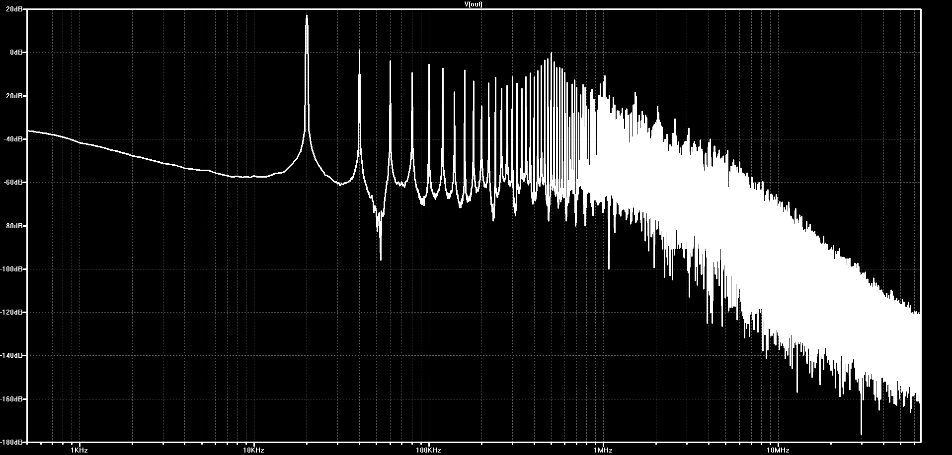

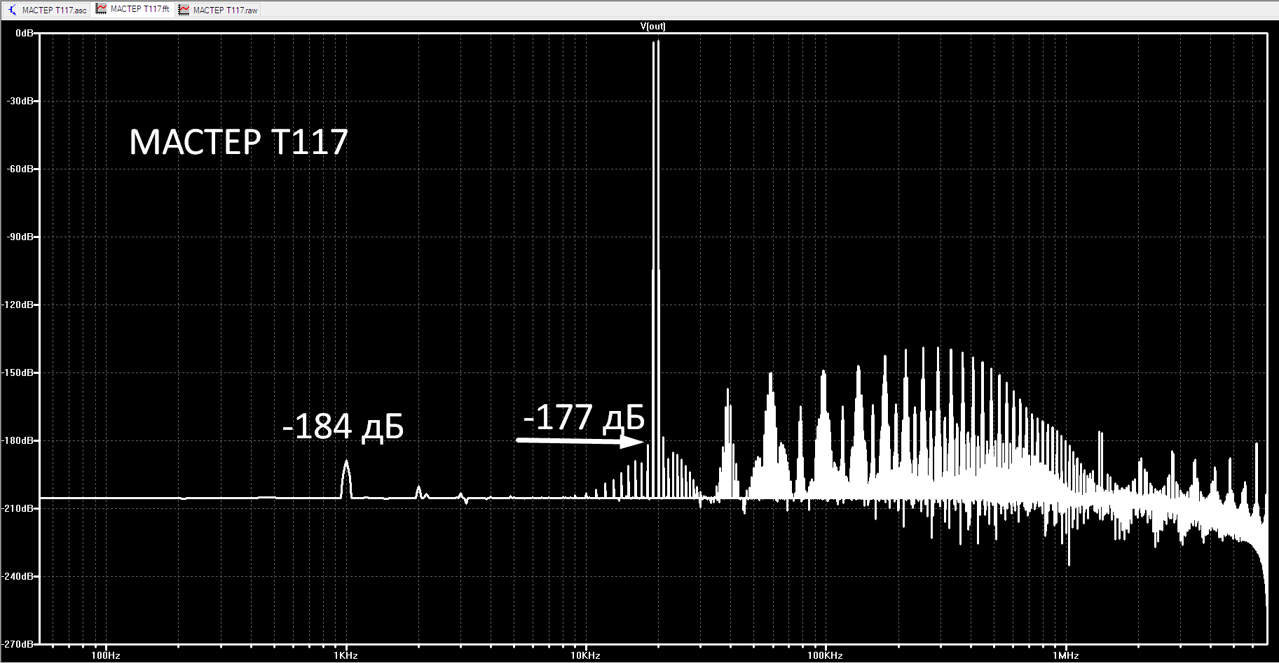

Теперь - МАСТЕР Т117, с замкнутой катушкой и оборванным Цобелем:

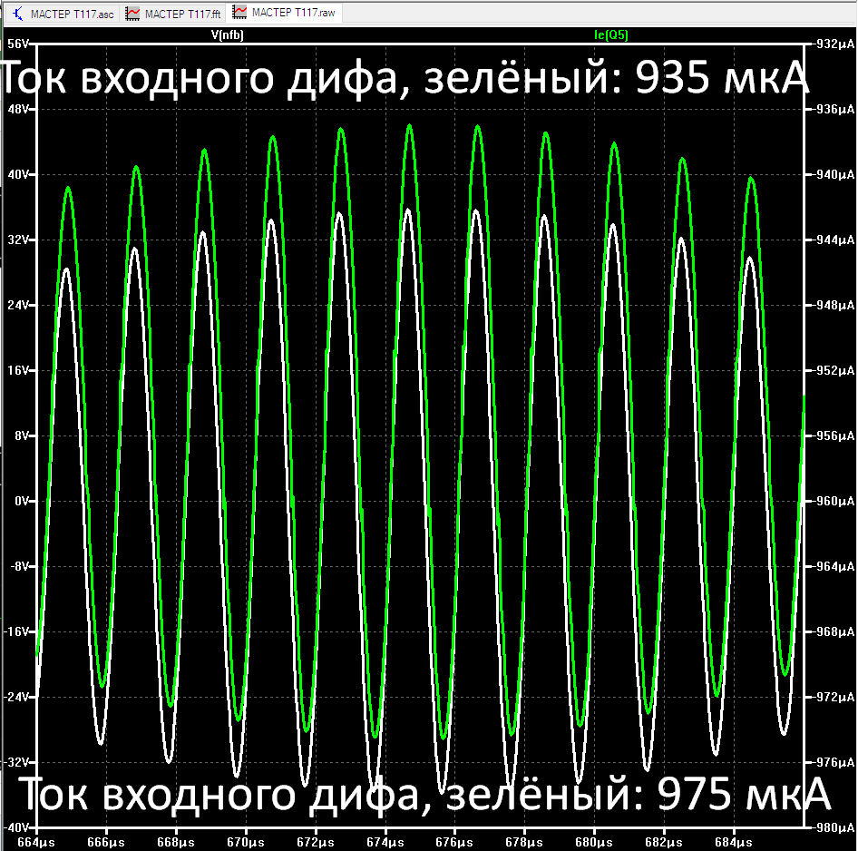

1753426296482-png.144321

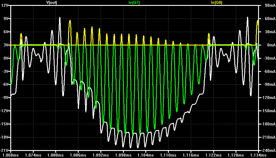

Почему?

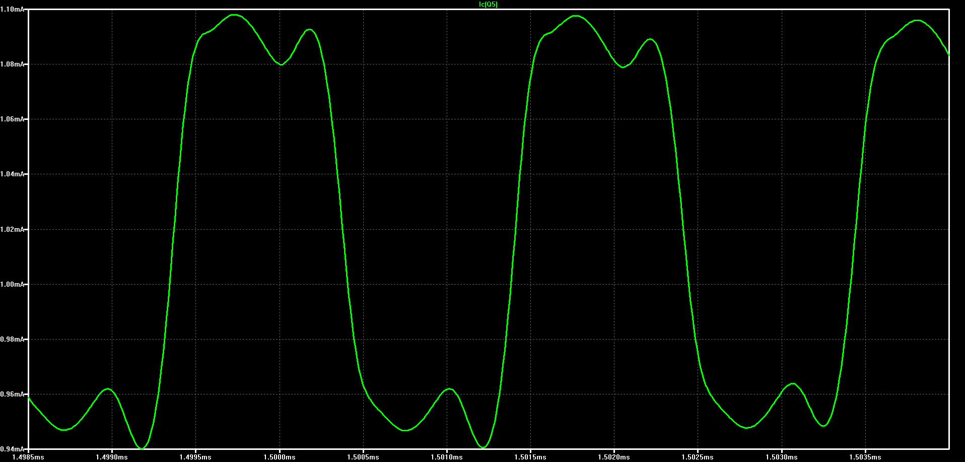

Токи транзисторов хираги не вылезают из отсечек.
При проверке меандром подвозбуд вылез наружу.
Ещё и по критерию фафлера не проходит.

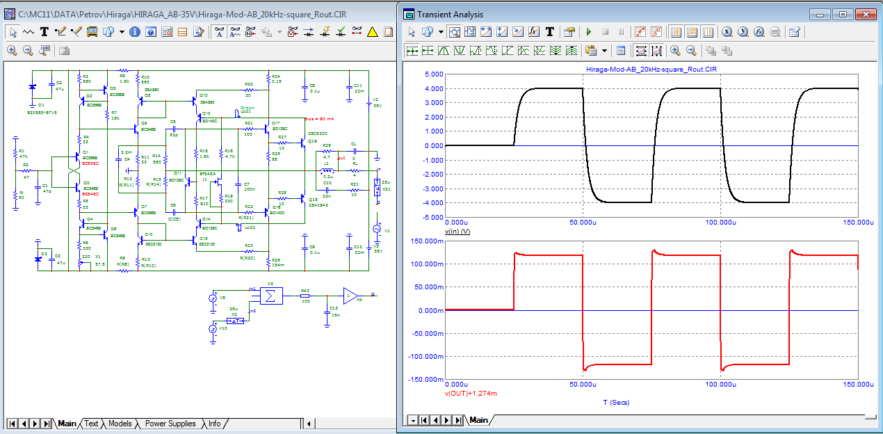

Петров стучал пяткой в грудь, что хирага имеет очень линейное выходное сопротивление.
Заливаем ток через сопротивление нагрузки в выход усилителя:
А вот Хирага:
Чему удивляться? - Петров.
Вердикт: говно, дерьмо, позор, хирага.
хирага - напрасная трата денег и геноцид транзисторов.
В идеальном мире будет все идеально сразу, там нет смысла в каких-то обратных связях.
А если честно, то ту статью, на которую вы ссылаетесь даже читать - это на грани зашквара. Комментировать- только портить.

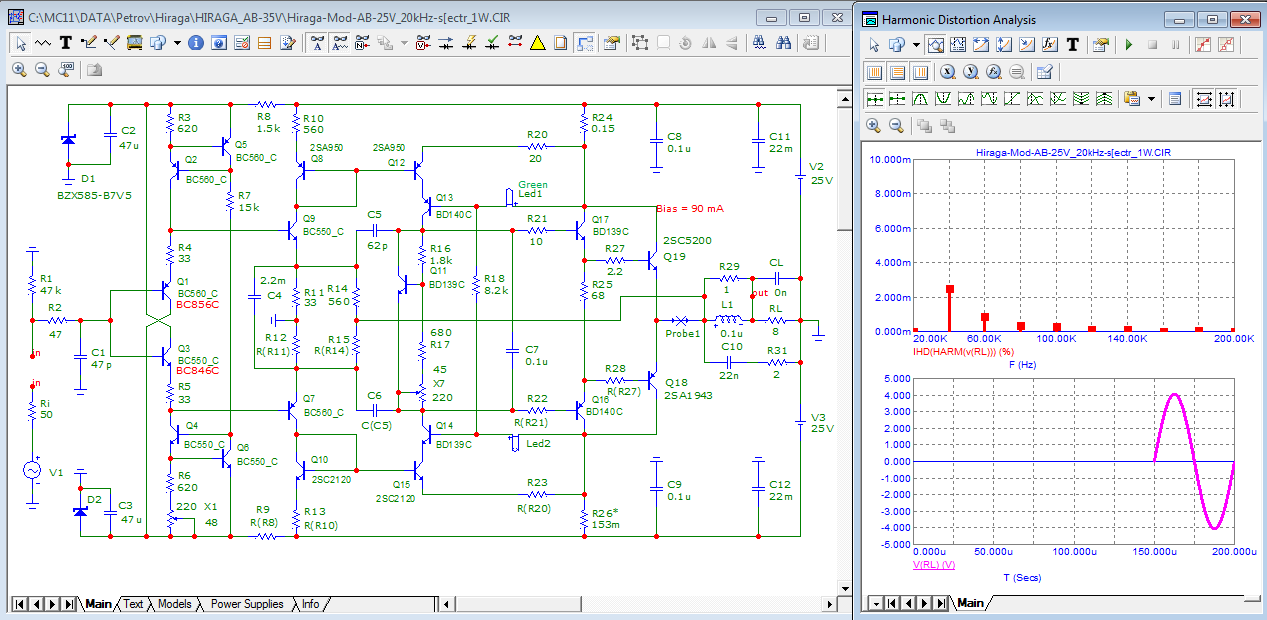

А ты хочешь измерять продукты искажений убогого усилителя Рогова с полосой 50 кГц. Для такого усилителя можно измерять искажения только до 700 Гц.
Это с чего же такие завиральные идеи? Вот, смотрим "Юпитер-202":
Спад АЧХ на 25 уГц по уровню -3 дБ.
Итак, усилитель имеет полосу до 25 кГц, но я вправе померить у него интермоды до 10 МГц.

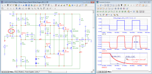

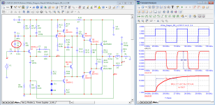

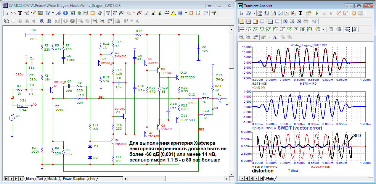

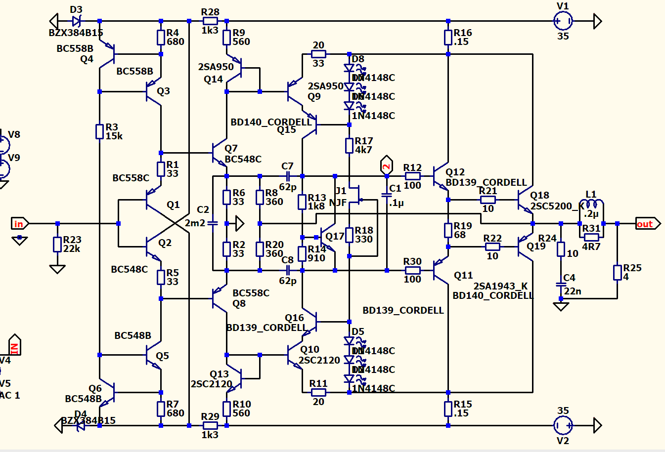

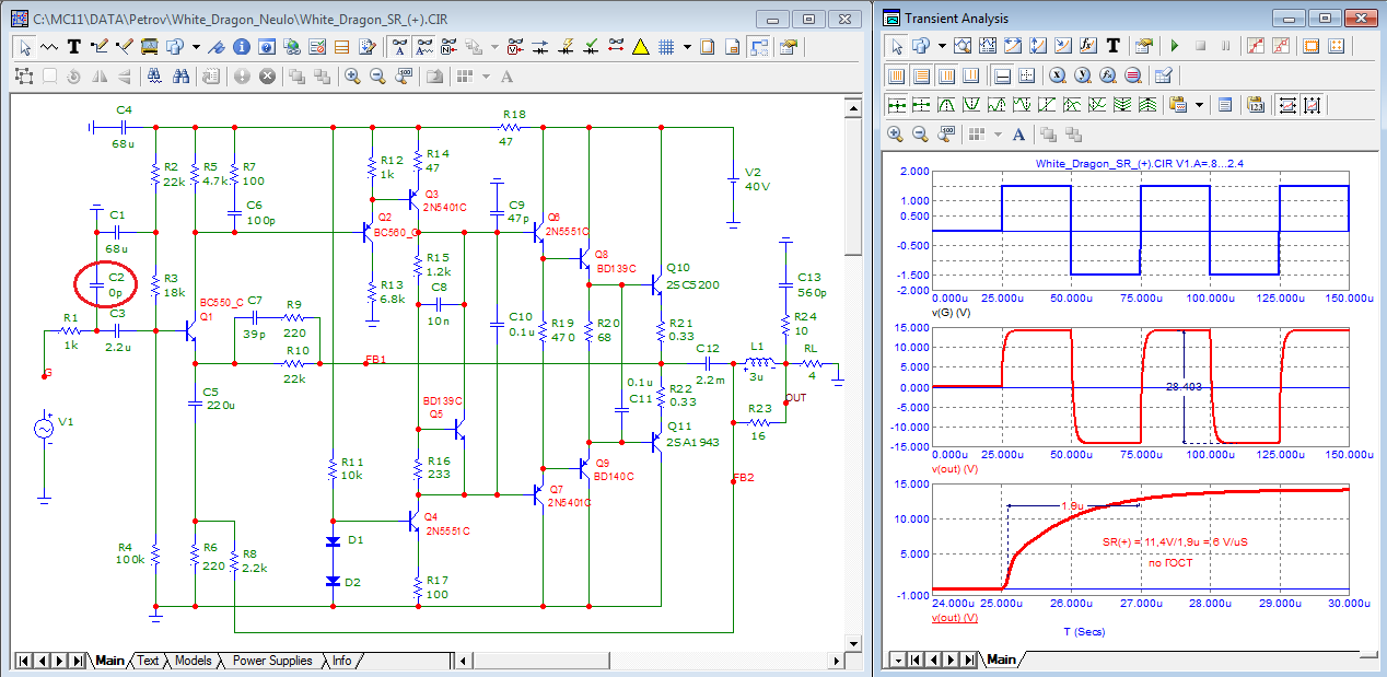

Мне дали ссылку на амбициозную разработку. Усилитель с ТОС, достаточно прост, петлевое на частоте 20 кГц около 70 дБ (казалось бы выше крыши). А как параметры? Скорость нарастания выходного напряжения без входного ФНЧ всего 6 В/мкс. (Джон Керл считает ниже своего достоинства делать менее 100 В/мкс). Критерию Хафлера и близко не соответствует, векторная погрешность в 80 раз выше нормы. Скорость нарастания амплитуды сигнала в атаке и спада в конце бурста также малы чтобы не создавать искажений связанных с вращением фронтов сигнала.
При окончании атаки сигнала амплитуда продуктов искажений соизмерима с 0,0003 Uвых или 0.03%. Такие же искажения и при малых уровнях сигнала: при 1,4 В(пик) - 0,3%, а при 140 мВ - все 3%
    91.3 KB · Просмотры: 70
    93 KB · Просмотры: 70
    113.4 KB · Просмотры: 74

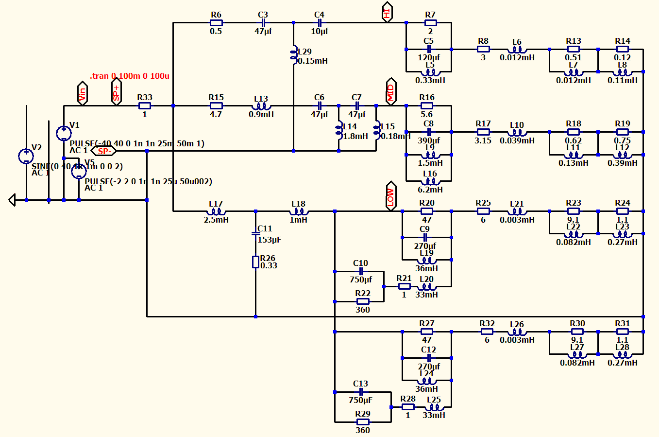

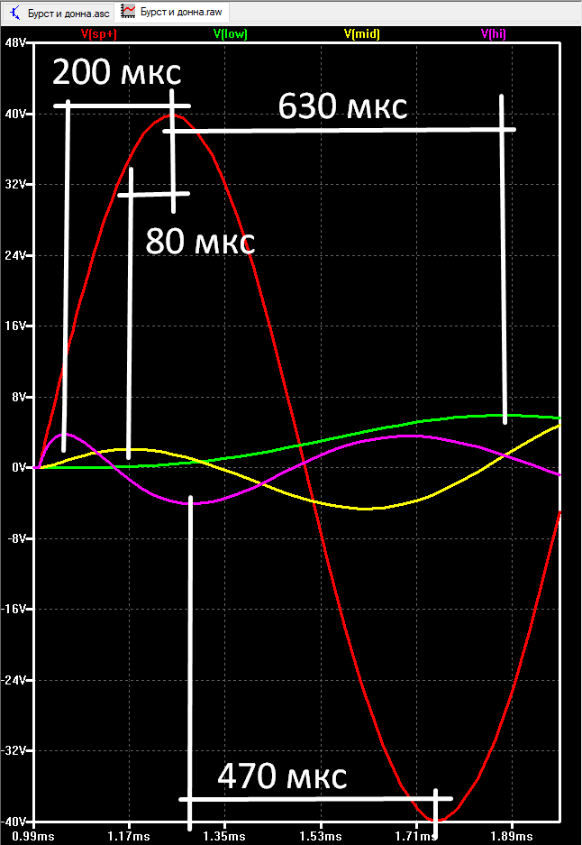

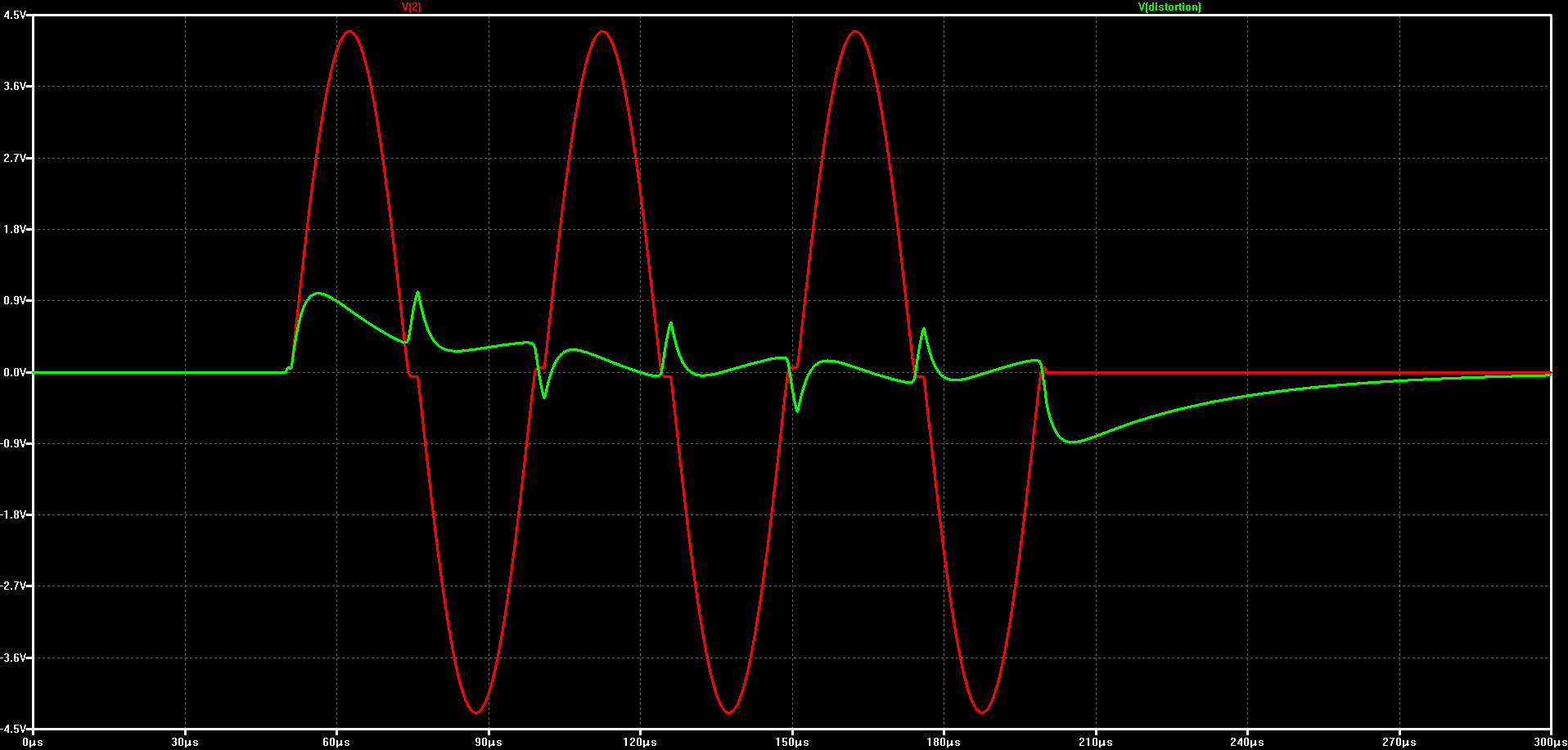

Судя по модели АС, уже напряжение на динамиках имеет вот такие сдвиги, без учёта сдвигов меж напряжением и током/смещением диффузора самого динамика.
Вопрос: как гафлер сумел на фоне неуменьшаемых сдвигов в полмилисекунды понять, что нужны сдвиги на 8 наносекунд, на шесть порядков величины меньшие?
Он у тебя, случайно, не шарлатан? А то мы, тут, шарлатанов не любим. Если окажется, что не мог он свою голову зафиксировать болтами надёжными, совсем другое отношение к гавлеру будет: никакого уважения негодяю не положено.
Как хафлер услышал нужность

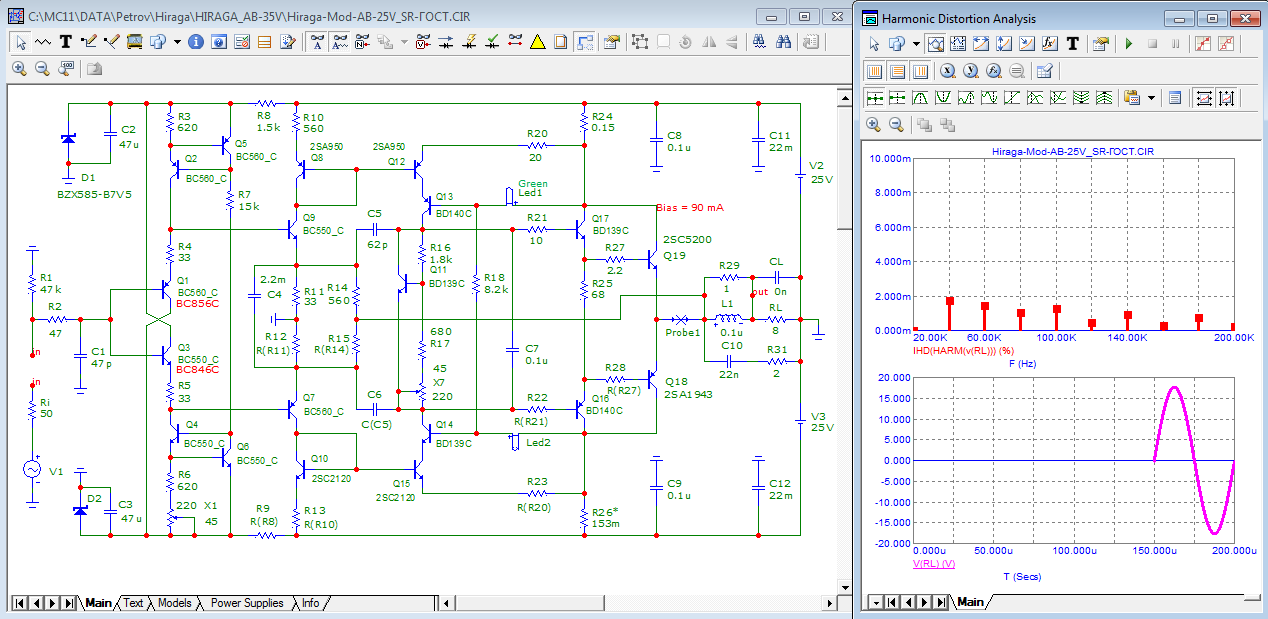

Ну, входной фильтр вы отключили. С одной стороны вроде бы и правильно, но с другой - входной транзистор на ВЧ имеет слишком большой импеданс относительно земли, а для сигнала ООС он включен с ОБ и ему бы оставить минимальную емкость в базе на землю, хоть 47 пикушек. Конечно результаты будут занижены, но уж лучше так, чем совсем без него.
А вот выходной сигнал снимаете после выходного фильтра зачем-то. Вы же хотели максимальную скорость нарастания посмотреть, которая по вашим меркам характеризует "скорость работы ООС"? Так и смотрите в той точке, где ООС снимаете тогда, а не за два квартала ниже по улице.
Ну и конечно брать нужно участок характеристики с максимальной крутизной, а не фиг пойми как, ссылаясь на ГОСТ. Ни в одном ГОСТе такой пурги нет. Вы еще на полку второй маркер установите, чтобы SR еще меньше показать _hm_
Выходной сигнал смотрю на нагрузке, а где же еще? Нас интересует конечный результат, а не в промежуточных каких то точках. А что касается ГОСТа на SR, так в нем вроде ясно написано что скорость нарастания измеряется на участке сигнала от 0,1 до 0,9 максимальной амплитуды. Иногда берут от 0,2 до 0,8 полной амплитуды сигнала, а не с того участка где можно выгодно продать. Открой сам ГОСТ и прочти, а не неси пургу.

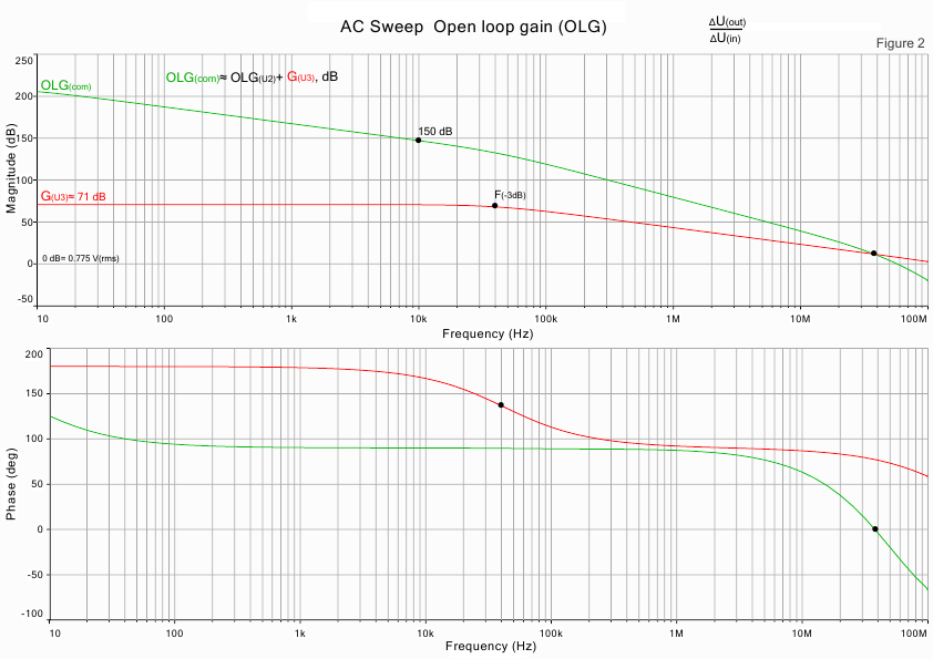

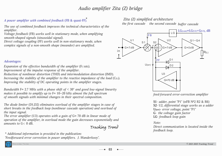

Широкополосный УМЗЧ, 210 дБ усиления с разомкнутой петлей обратной связи,
и при этом работает лучше любого усилителя с обратной связью по напряжению.
А у вас тогда с ООС по чему? По обратному адмиттансу?

Интересный вы человек - хотите увидеть скорость нарастания, но смотрите ее после фильтра, который отсекает ВЧ - и даже в голову не закрадывается мысли, что смотрите переходную характеристику фильтра в большей степени, нежели усилителя.
Я смотрю скорость нарастания усилителя реальную, т.е. на выходе усилителя на нагрузке
вот пример. Правда в данном случае речь идет о модели. В реальном усилителе делается точно также. Нагрузка подключается к выходным клеммам, а сигнал генератора подается на вход усилителя и никто не лезет внутрь усилителя чтобы повыгодней снять параметры (отключить что то или перемкнуть).
Вот параметры модели переведенной на питание +-25 В (попросили промоделировать с таким питанием)
    83.8 KB · Просмотры: 54
    97.4 KB · Просмотры: 43
    82.9 KB · Просмотры: 50
    92.7 KB · Просмотры: 46
    87.9 KB · Просмотры: 49
Вся проблема, что реальные измерения и моделирование не сравниваете. Мухи отдельно, котлеты отдельно.
Сравнительный анализ выявит истину и даст дальнейшее направление к повышению результативности измерений.
