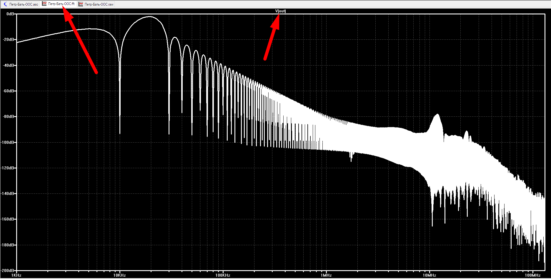

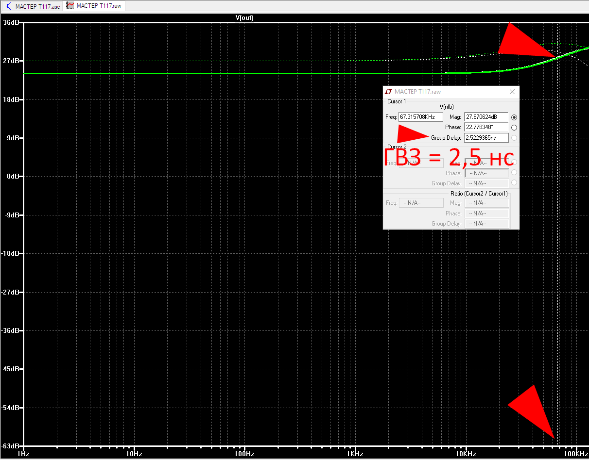

тест нормальных усилителей
Бггахт.

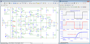

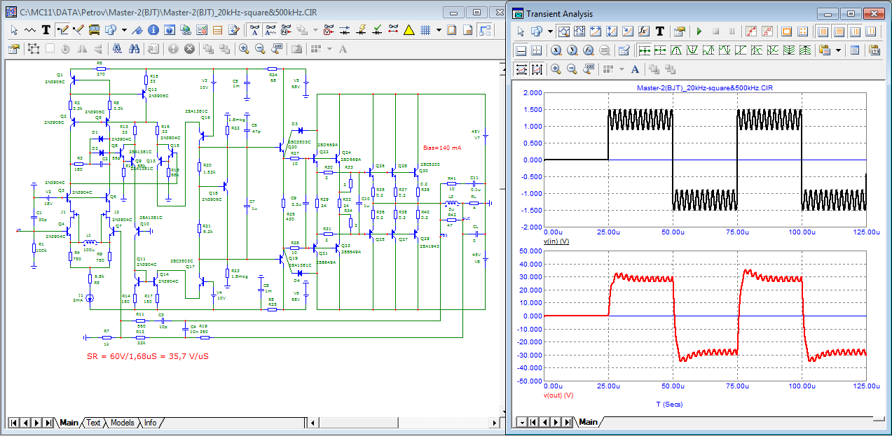

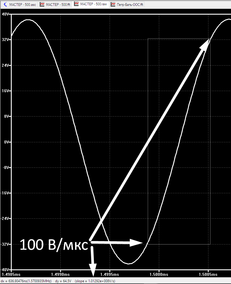

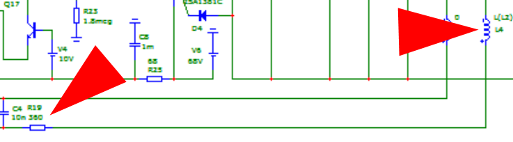

Петров, дай им 480+500 кГц под предел питания и замерь искажения.

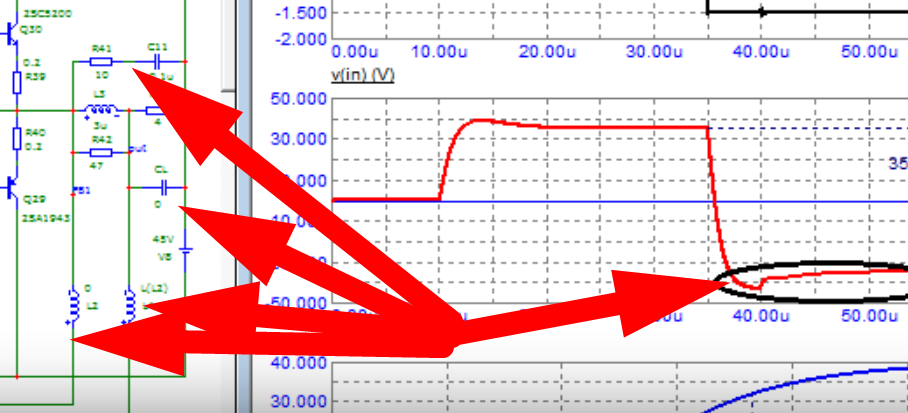

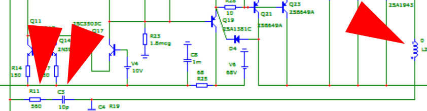

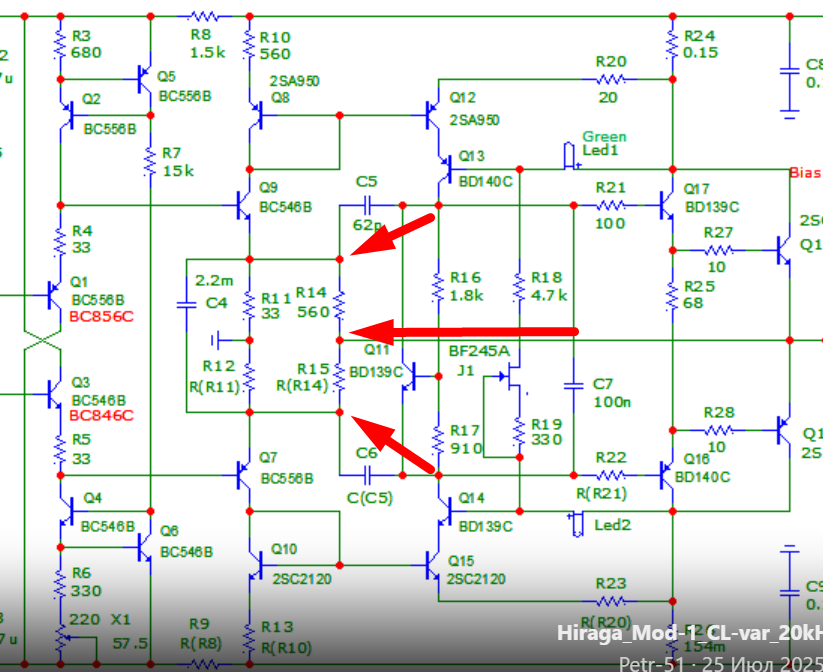

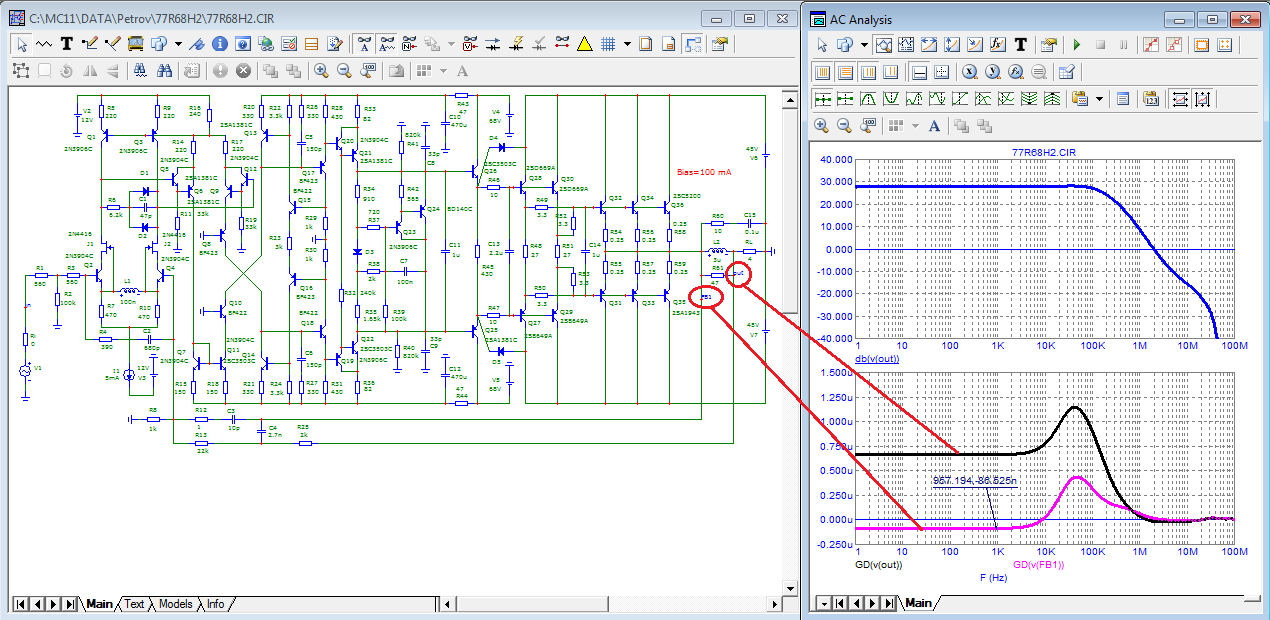

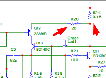

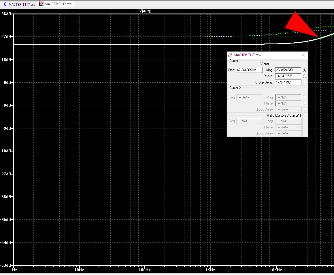

Косые стрелы показывают: ООСной коррекцией охвачен только УН. ВК на ВЧ выведен из её петли - горизонтальная стрела, и на ВЧ будут искажения.
Да ещё и какой-то дурак завязал режимы УН, который должен работать в классе А, с режимами ВК в классе АВ, что приведёт к искажениям на ровном месте.
Вопрос бесспорный: усилители ненормальны.
Матрица коррекции неполная и неправильная. Одного меня смущает динамическая неустойчивость нормальных усилителей?
Кто там, бусёл НАСА их крафтил?

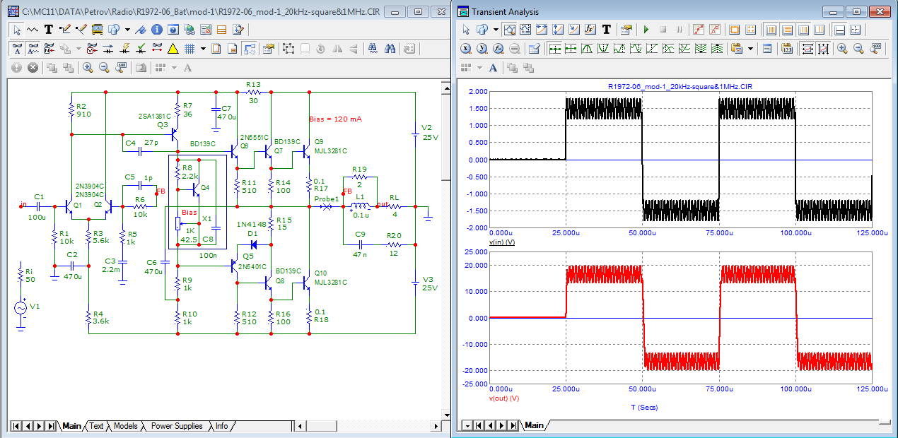

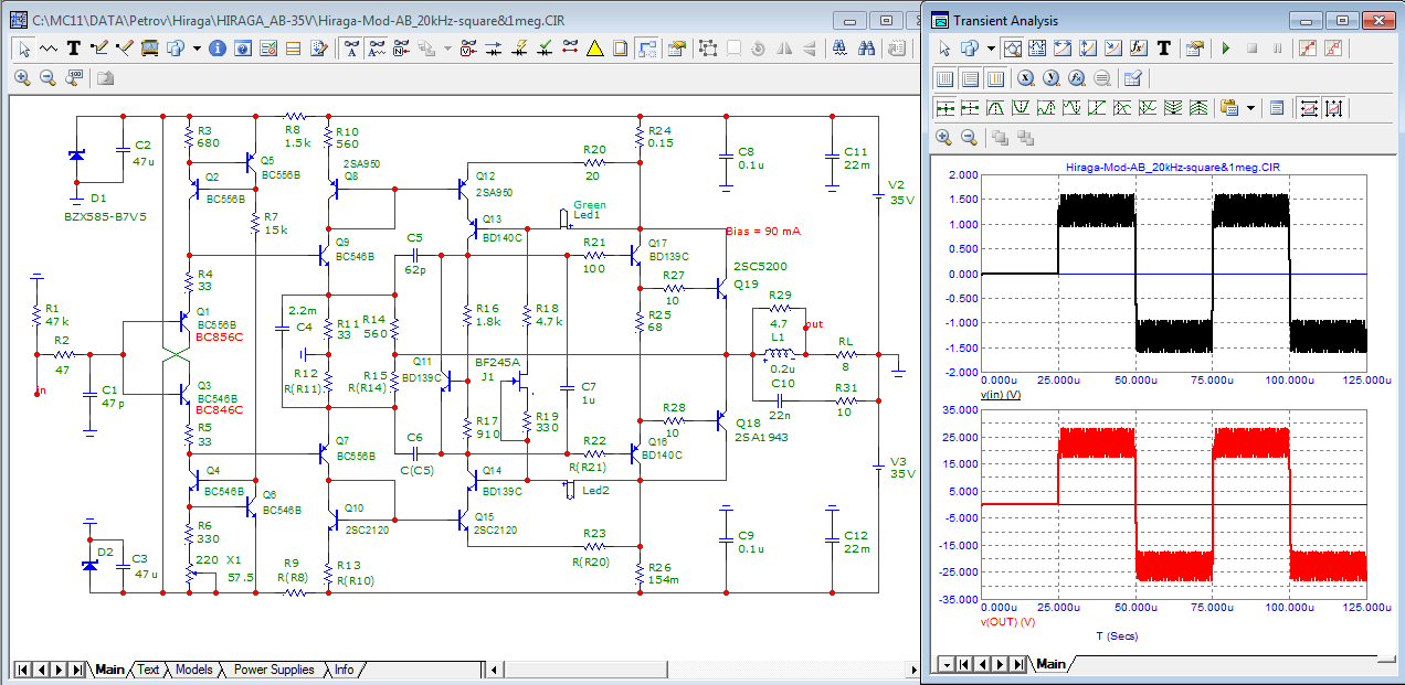

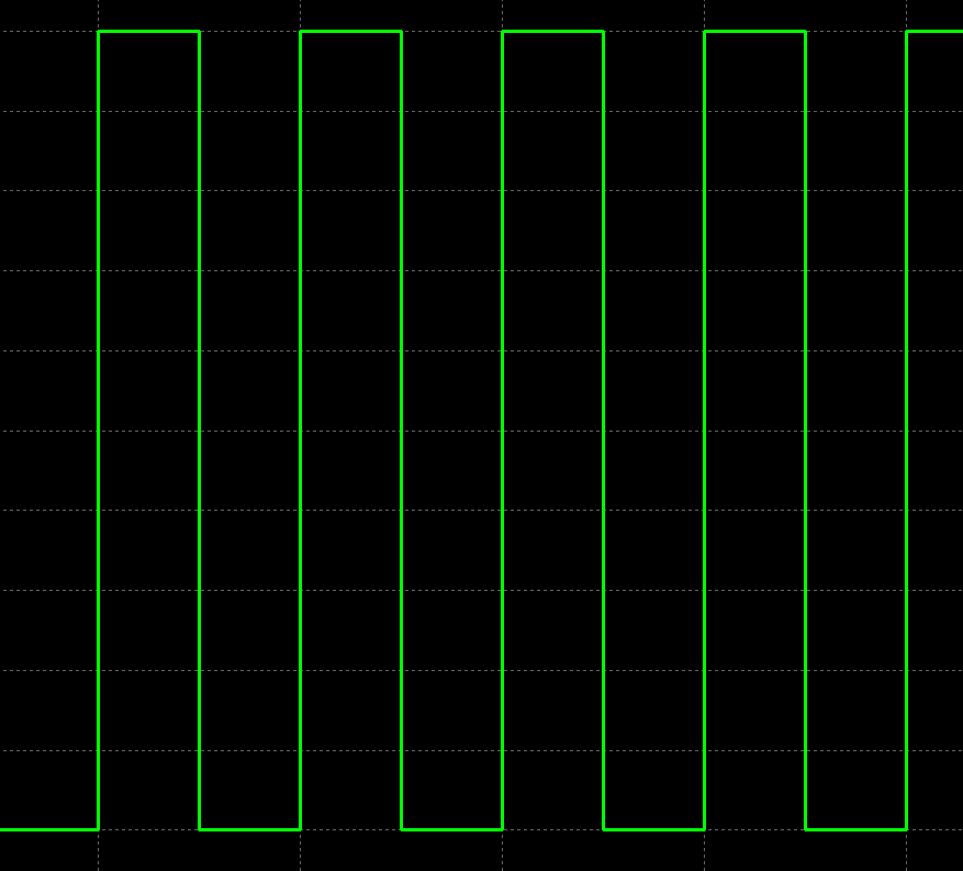

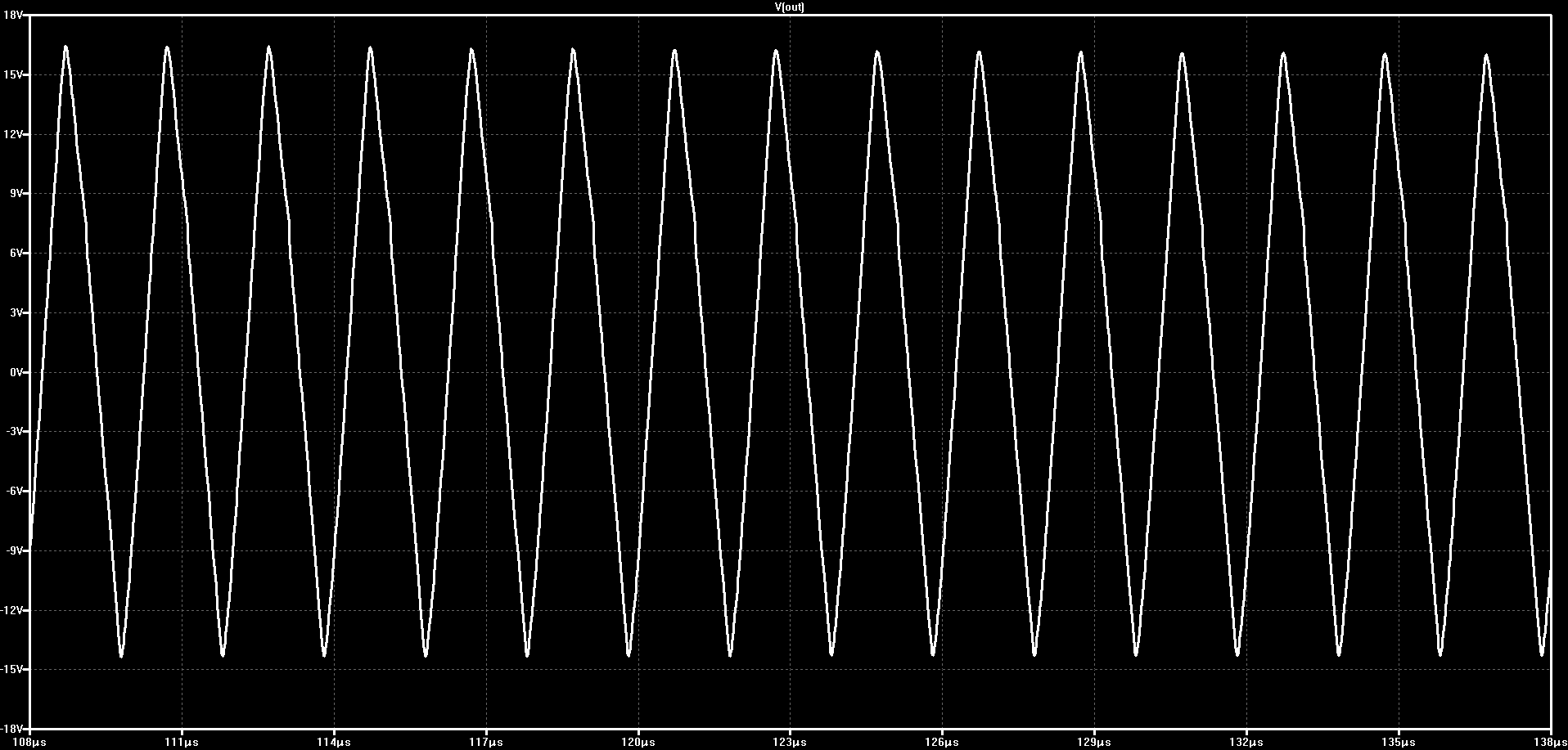

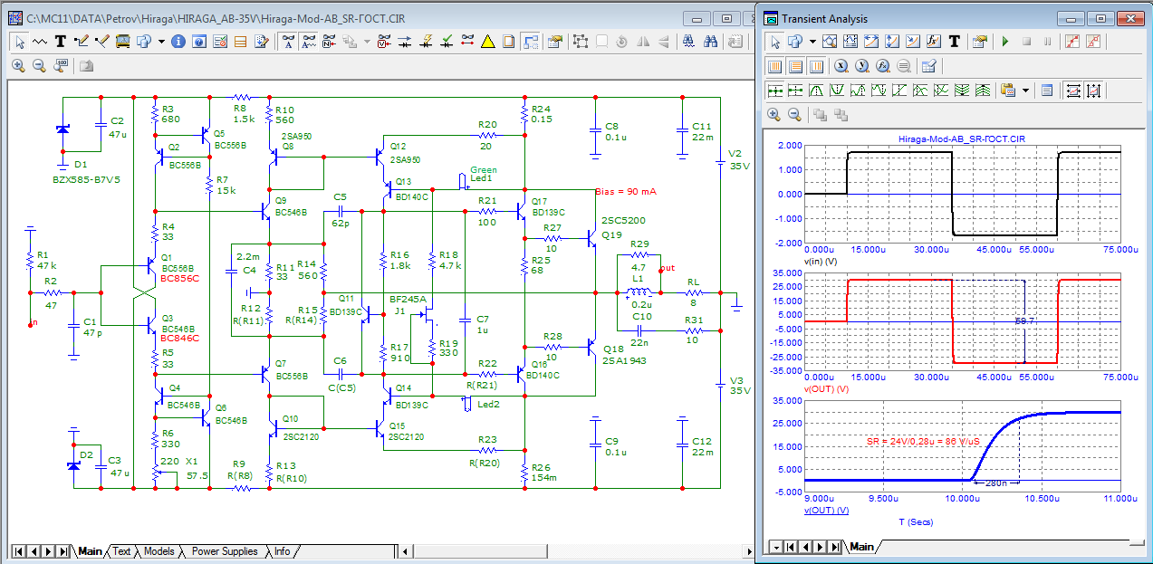

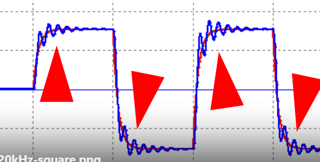

Он говорит о параметре большого сигнала: полосе усиления мощности: 500 кГц при 30 В на нагрузке, а применяет термин, относящийся к малосигнальным параметрам: АЧХ.
Смотрим как работают модели на малых сигналах на полках меандра
Как видим усилитель Батя и модификация Хираги прекрасно справляются и с частотой 1 МГц, амплитуда сигнала пропорциональна Ку!
Модель Мастера не справляется даже с частотой 500 кГц, оно и понятно, с такими убогими параметрами ему этот тест не по зубам

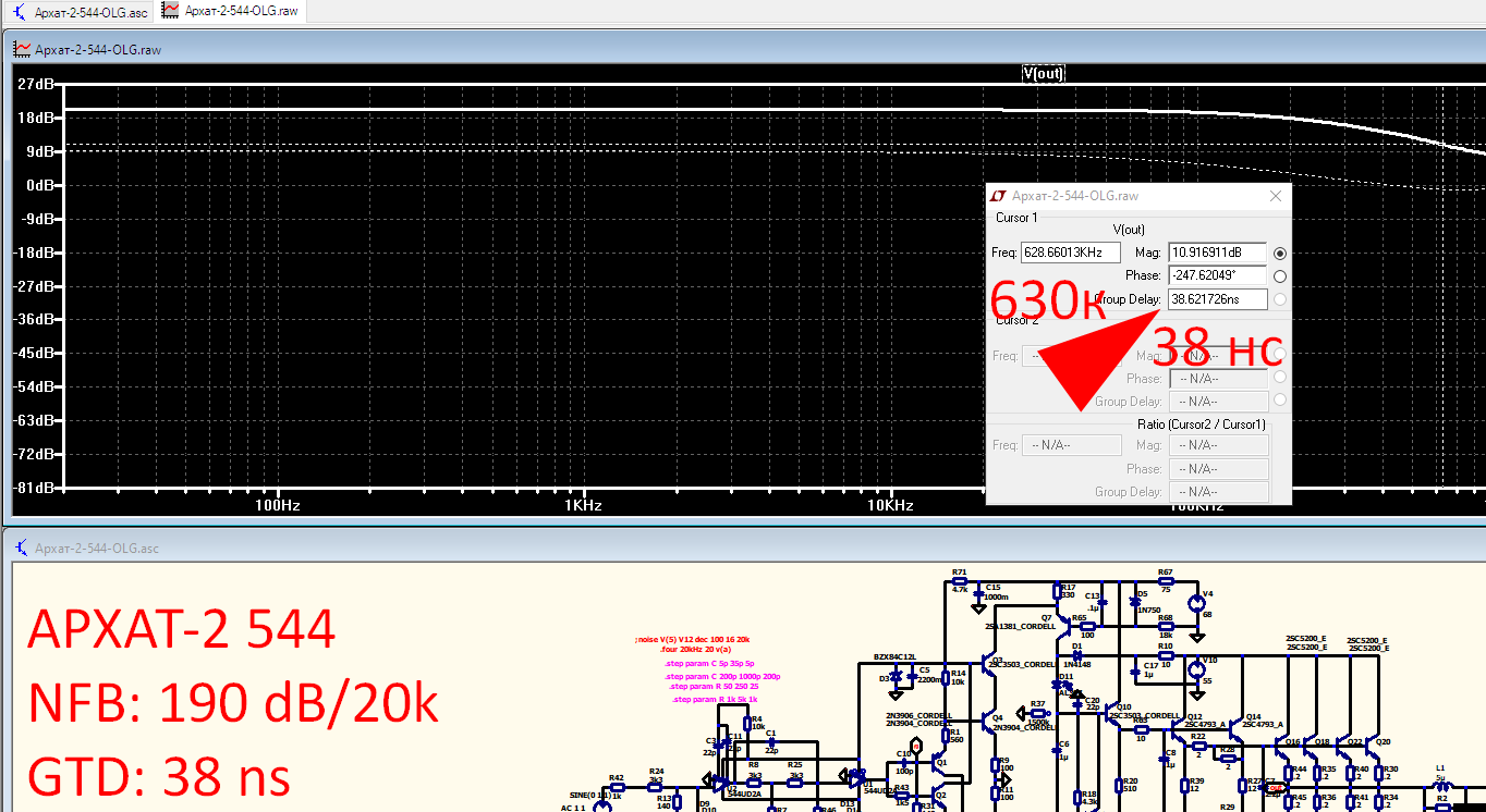

Для сведения первые усилители Александра Трусова были с полосой полной мощности выше 2 МГц и это обеспечивало высокое качество звучания. Сегодняшние разработки думаю гораздо круче. Например УН усилителя Макарова имеет полосу 1,8 МГц. Не зря к нему возят свои усилители разработчики на экспертизу.
    79.1 KB · Просмотры: 67
    74.1 KB · Просмотры: 61
    81.5 KB · Просмотры: 60
На малых сигналах быстродевствие не надо, вот они и работают: полоска полной мощности убогая, узенькая, так пусть хоть милливольт дадут, уже что-то.
Не 30 же вольт на 8 Ом, как МАСТЕР. ))))
Это ты по вот этим хирагам догадался?
Давай их схемы, глянем, насколько они линейны - а просто усилить сигнал, абы как, умеет и дурак. Только не вези ко мне свою шваль на экспертизу. )))

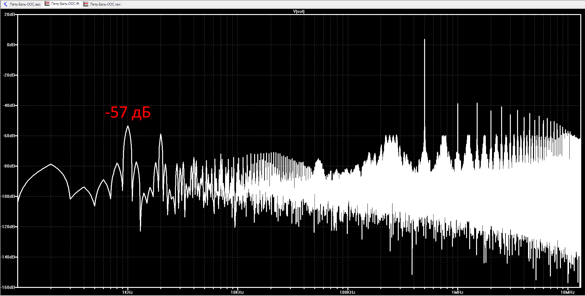

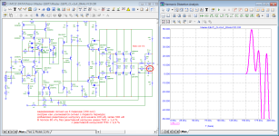

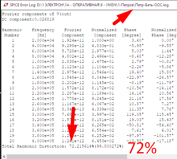

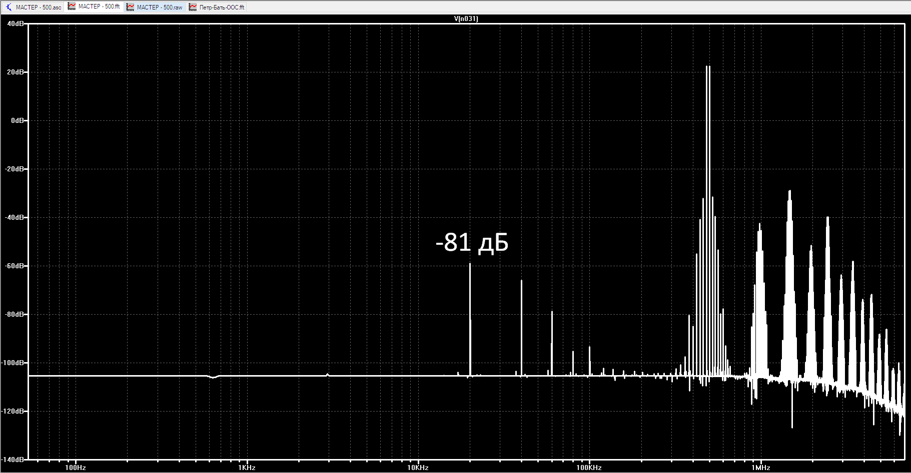

Петров в своём репертуаре: снял коррекцию ради скорости:
усилитель свистит:
Чего же он добился? Он доказал то, с чем никто не спорит: мелкие ВЧ-сигналы, хотя бы и на фоне меандра, усилит и дурак:
Дай линейных 30 В на 8 Ом, мы на тебя посмотрим:
Этот спектр говорит, что усилитель и так боится помех - не может ВЧ линейно усилить, а ты ему, ради гевезье, ещё и ВЧ-фильтра на входе и выходе поснимал.

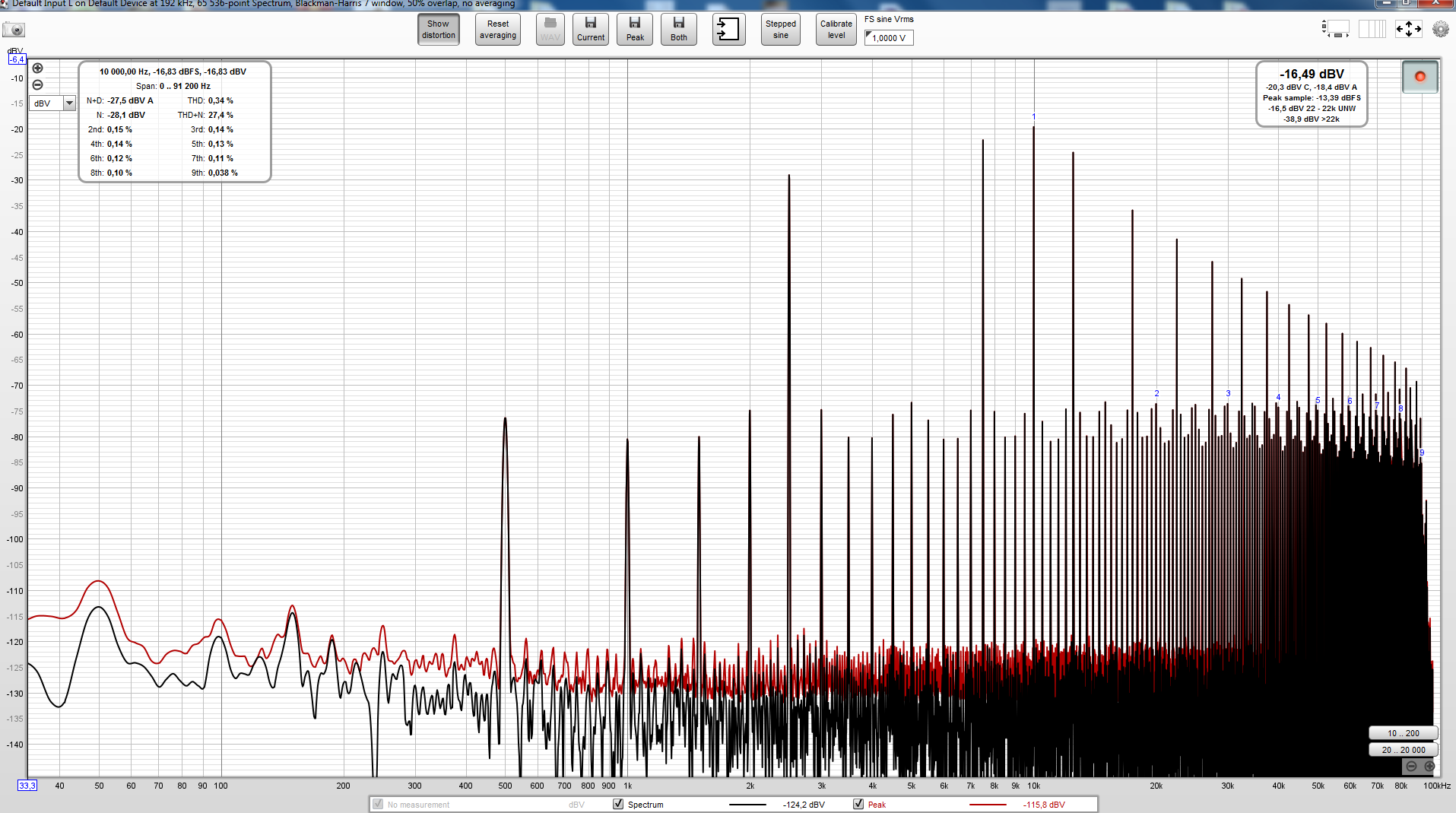

Не весели. Малый сигнал и дурак усилит, см. АЧХ. Полную мощность давай, да с линейностью, как МАСТЕР.

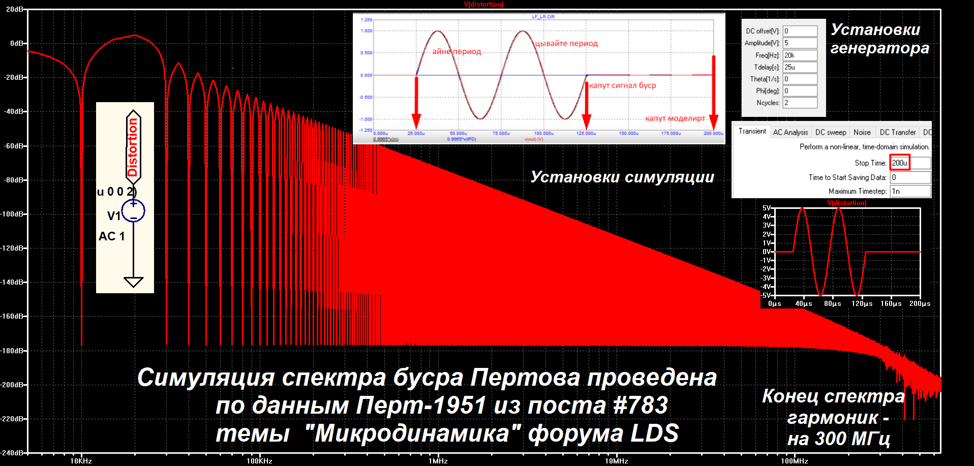

Как там с гигагерцовым спектром бусрта - снимаешь? Как снимешь, сразу выкладывай. Не знаю, чо ты так долго валандаешься.

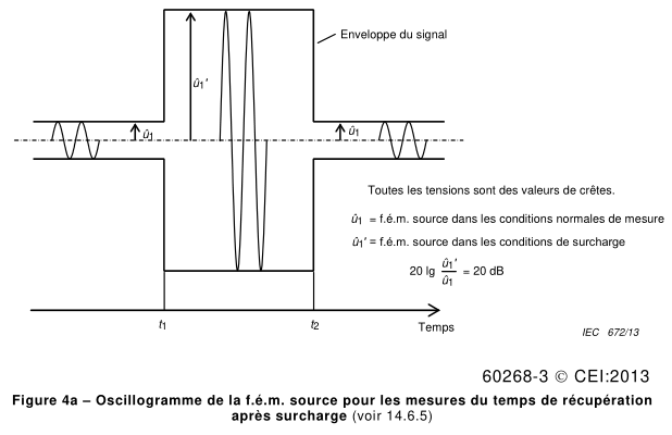

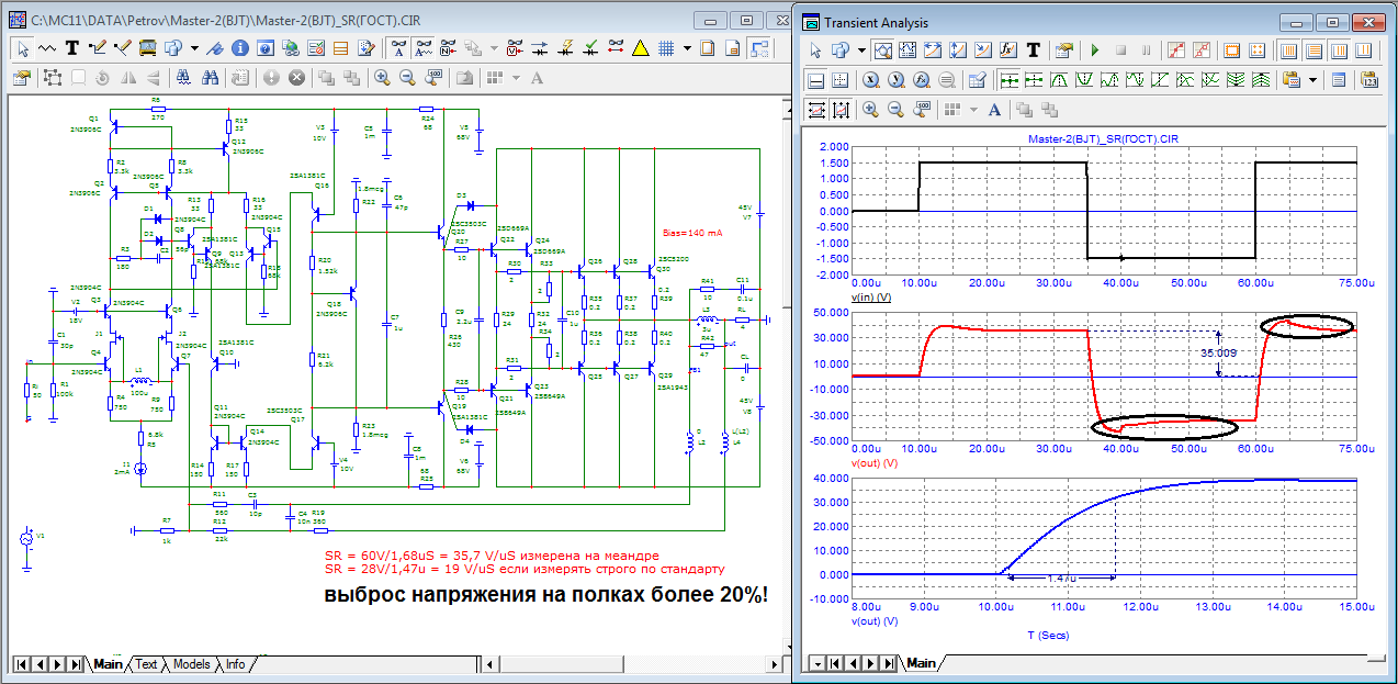

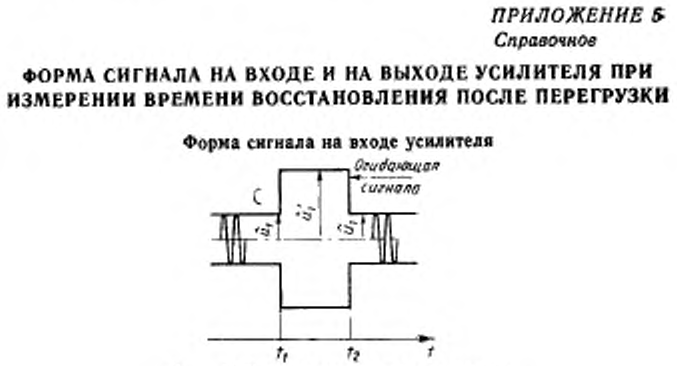

по уровню от +0,9 до -0,9 от максимальной амплитуды (по стандарту)
Где такой это стандарт? Вы со временем нарастания случайно не путаете?

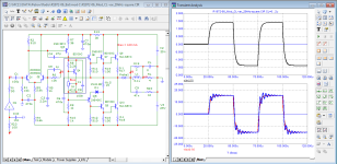

Это реакция выходного фильтра на конские емкости, которые Петров подключил на выход УМ. Колебания фильтра.
Вы если сравниваете усилители, так снимайте что ли сигнал до выходного фильтра. Ну чтобы хоть как-то обеспечить равные условия в ваших тестах. А то в Мастере стоит полноценный фильтр, а у вас радикальный минимализм в угоду ГВЗ и прочему. Само собой, что после фильтра Мастера 1 МГц будет уже подрезаться, ведь катушка имеет уже довольно приличный импеданс порядка 19 Ом.

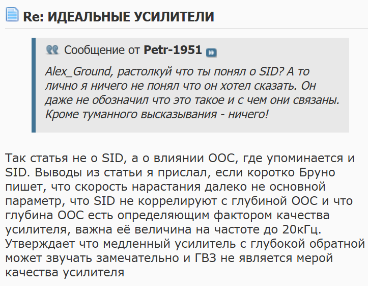

Безусловно, именно это и обеспечило высокое качество звучания. Ничего больше не могло, только полоса полной мощности 2МГц. Как известно, все нюансы записи - ширина, высота, глубина сцены, микро и макродинамика - все сконцентрированы аккурат в районе 2МГц.
Иметь известный и общепринятый образец для сравнения - вот основная причина. Тот самый спичечный коробок или пачка сигарет, которые кладут рядом с объектом для понимания его размеров на фото.
Не дотянул Макаров до 2МГц, проиграет вчистую Трусову и теперь будут к оппоненту ездить на экспертизу;)
    101.9 KB · Просмотры: 66
    87.6 KB · Просмотры: 63
    84.1 KB · Просмотры: 61
т.е. к Вам поступил усилитель на тестирование под пломбами, Вы даже не знаете что собой представляет схема. По Вашему надо взорвать пломбы, выкоротить дроссель на выходе и после этого снимать параметры. А вдруг конкретный усилитель не стабилен без индуктивности? и при тестировании сгорит, кто будет платить за него? Только ДДТ догадался взять ООС с последовательного колебательного контура с точки где напряжение максимально на резонансе, вот и получается что у него не ООС при работе на реальную нагрузку, а хрен знает что, отсюда и такие результаты тестирования.

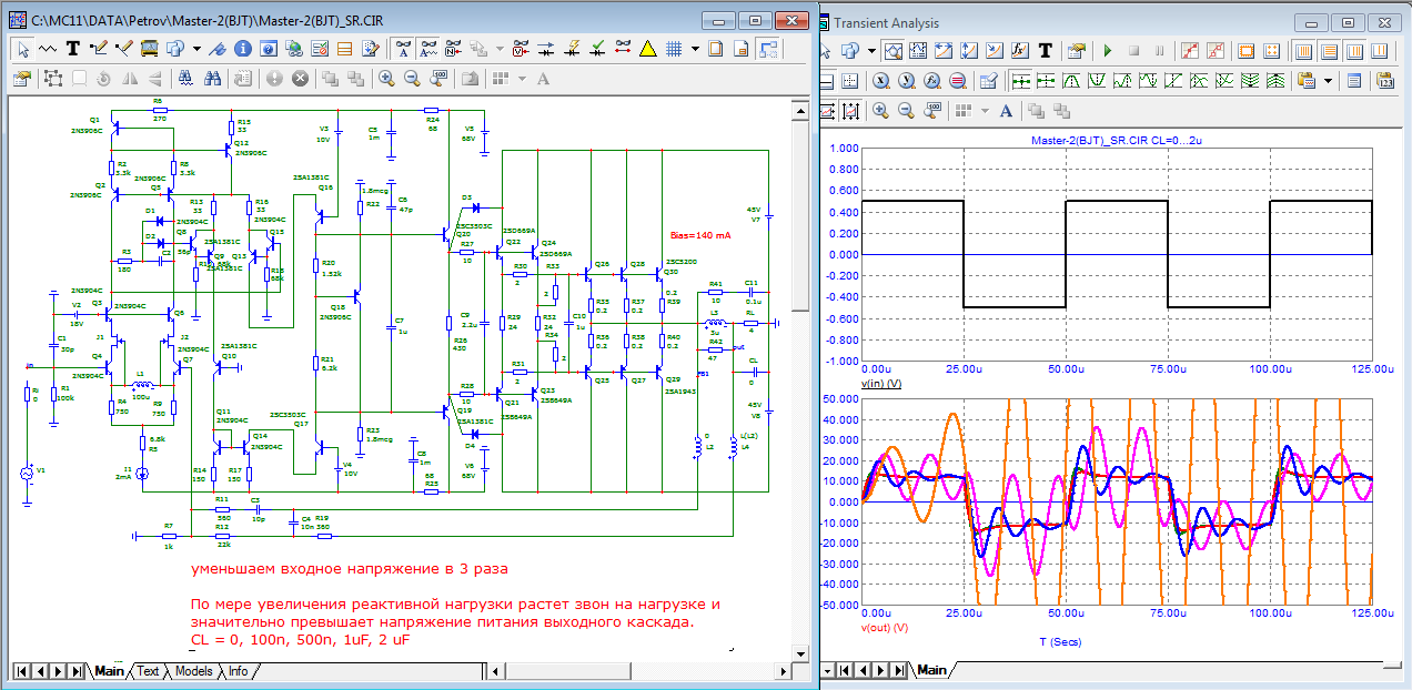

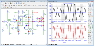

посмотрим как "ДУРАК" усиливает малый сигнал

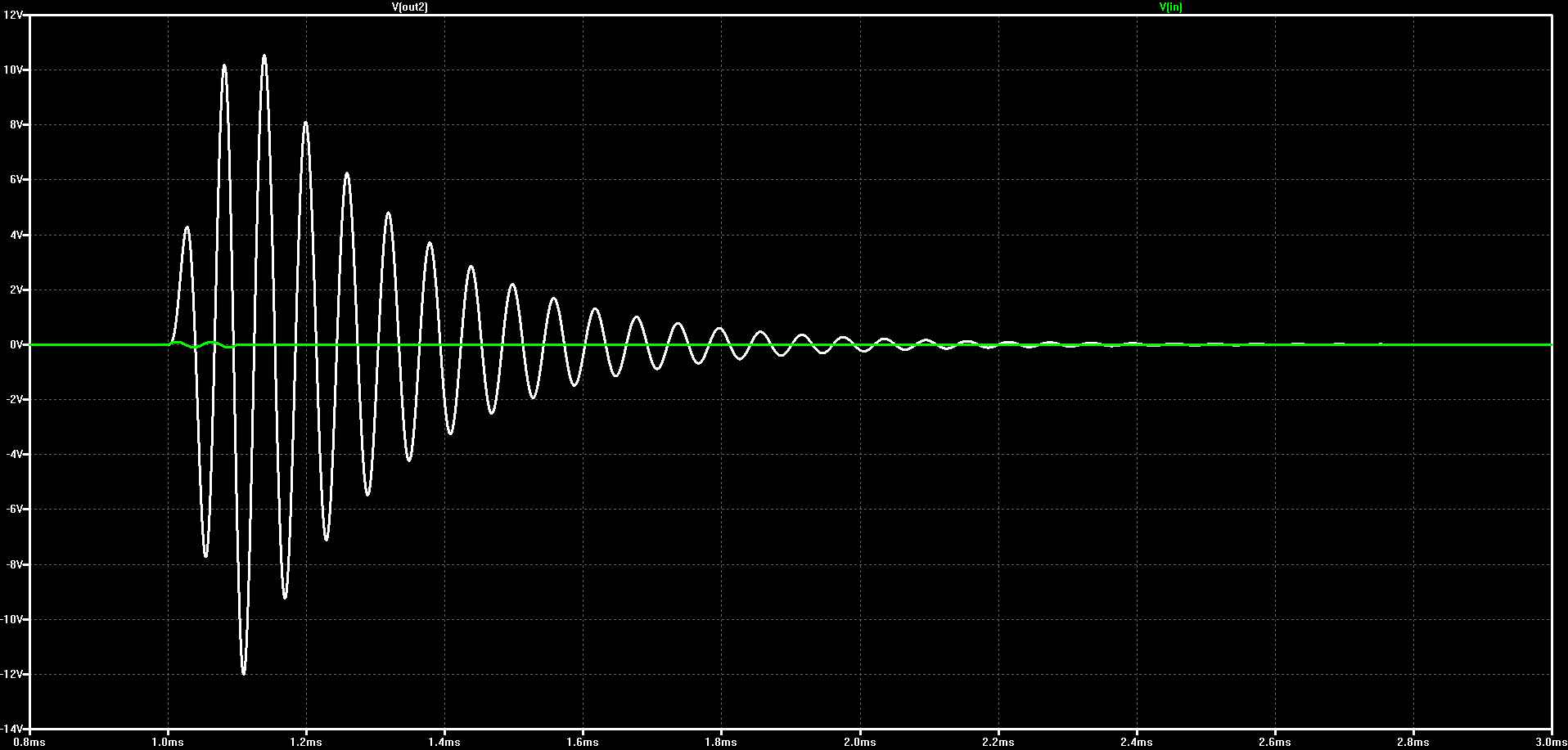

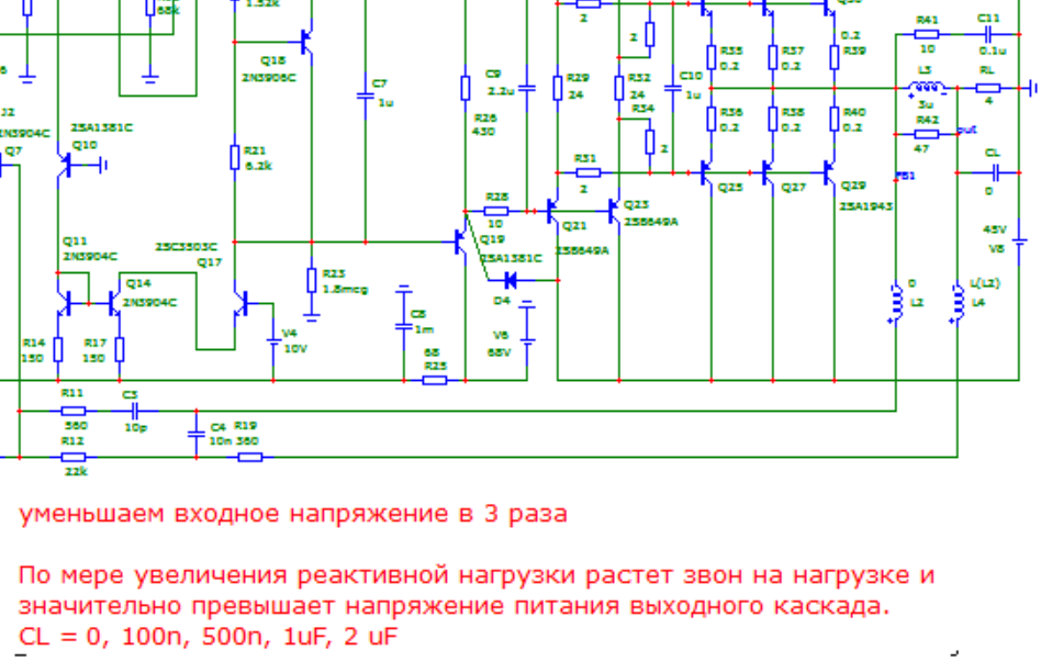

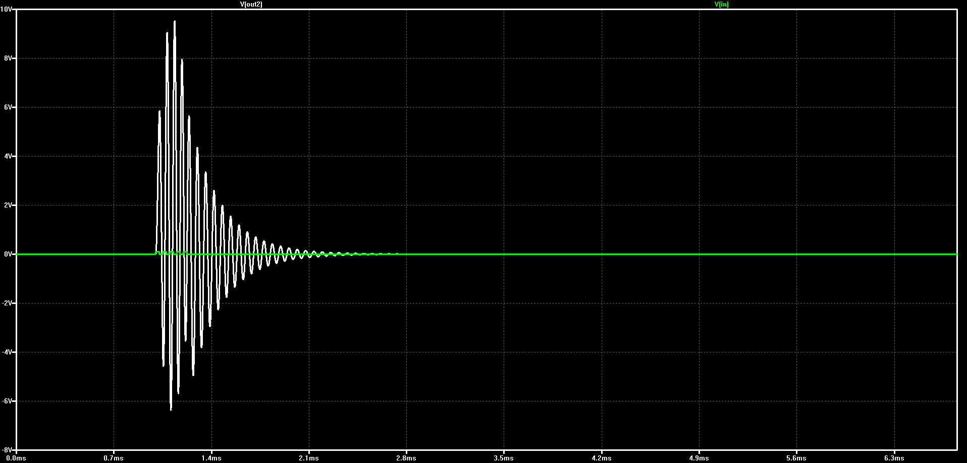

Для этого уменьшаем амплитуду входного сигнала в 3 раза и смотрим, о ужас! :)
    88.1 KB · Просмотры: 68
Ну, во-первых я не стану ему на вход 1МГц подавать. Вы же не проверяете себя, сможете ли пробежать марафон с рюкзаком 100кг? А чего усилитель должен, если он не для этого предназначен?
Во-вторых, я не стану лепить ему на вход 2мкФ просто чтобы посмотреть как он это воспримет.
В-третьих, если уж я каким-то непонятным образом решусь нарушить первые два пункта, то буду понимать, что на меандре вижу реакцию выходного фильтра и емкости в качестве нагрузки и к неустойчивости усилителя это не имеет никакого прямого отношения (ну, если он в действительности не является техническим браком и это будет заметно до выходного фильтра).

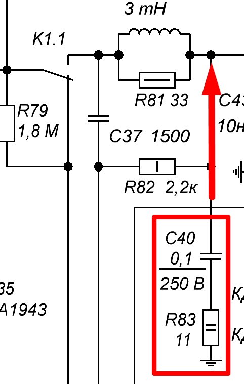

В-четвертых, если бы внимательно изучили схему усилителя Мастер, то вы бы поняли, что выходной фильтр там охвачен обратной связью не просто так, а на ВЧ она посредством конденсатора работает из точки до фильтра, а на НЧ охватывает и сам фильтр. Вы все это благополучненько упростили в меру понимания и пытаетесь сравнивать в якобы одинаковых условиях, однако это не так. Вкупе с бессмысленными условиями тестирования получается наукообразный винегрет.
Нет, Александр, это вы додумались соорудить последовательный колебательный контур, влепив на выход конденсатор. А потом на меандре закачивать туда энергию и смотреть что же произойдет, делая выводы на основе этого о звучании и качестве работы в звуковом диапазоне. Вот и получается театр абсурда.
если измерять строго по стандарту то это надо и схему правильно рисовать...
Шулерствушь помаленьку? Ты зачем всю схему испоганил?
Зачем катушек понапихал?
Ты зачем Цобеля на выход УМ воткнул, если его место - за фильтром R42L3? Какой же идиот меандром на конденсаторе усилители проверяет?
Причём, на картине для публикации ёмкость стёрта.

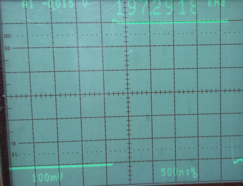

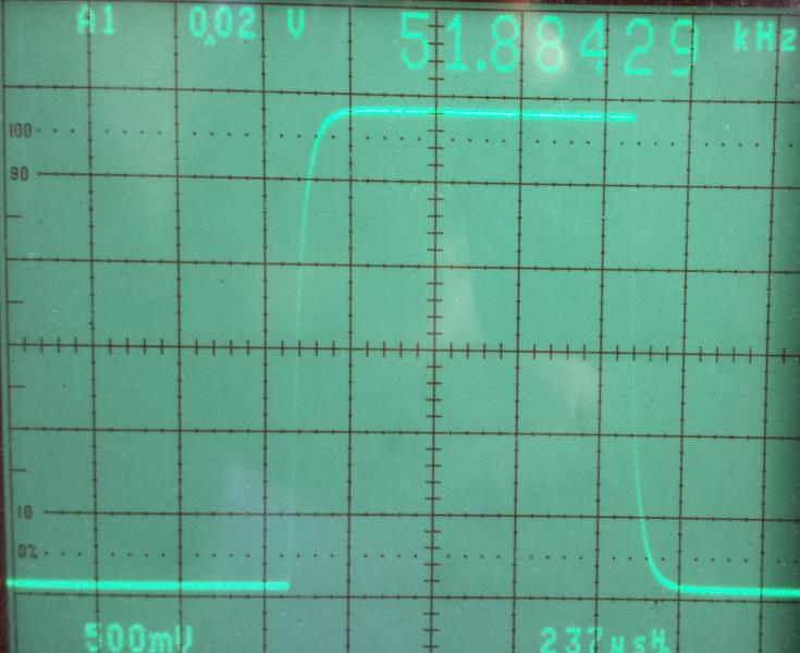

Вот железные измерения меандром МАСТЕРА.

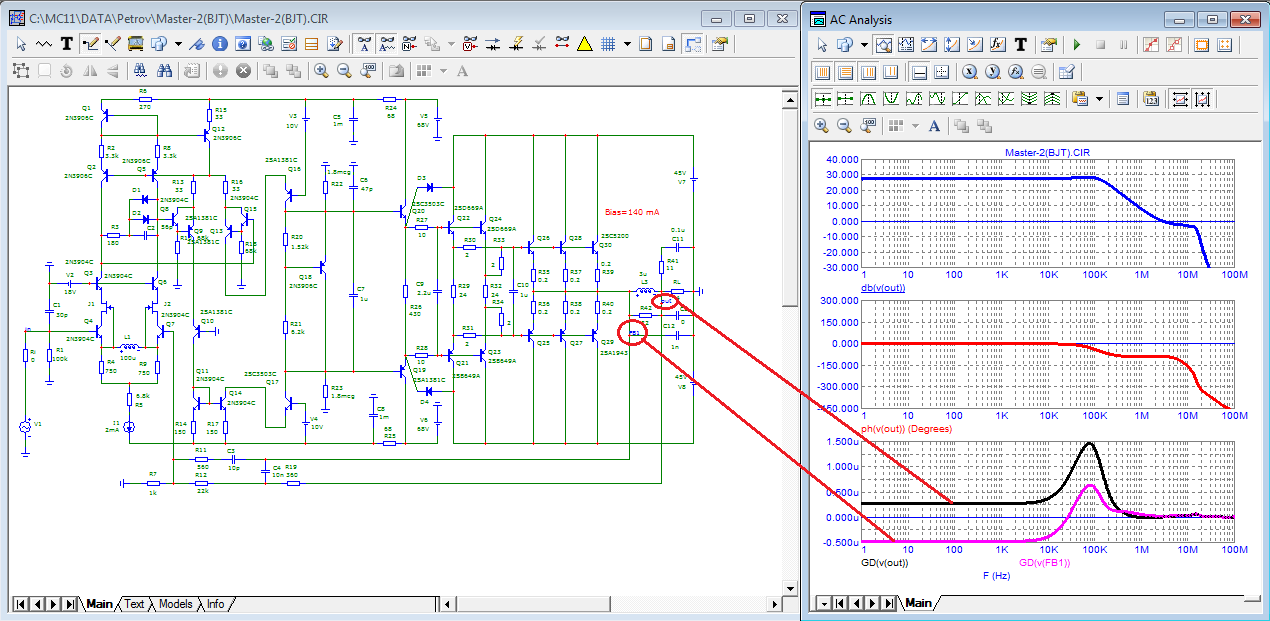

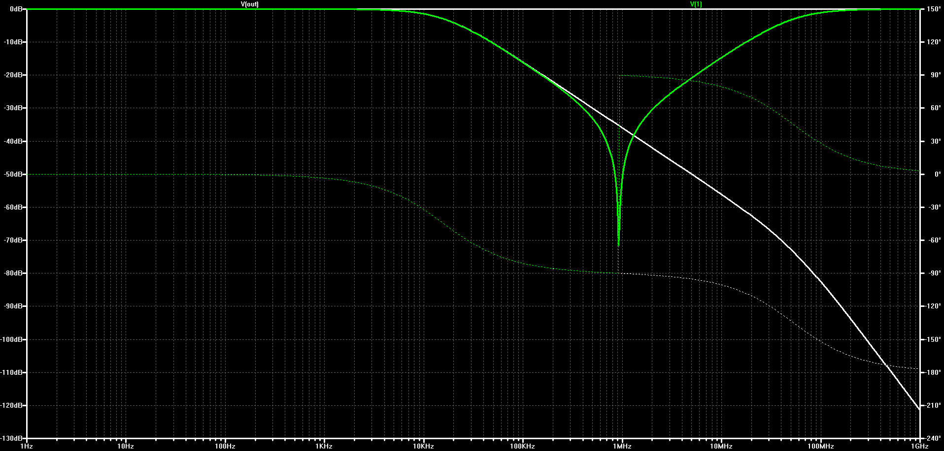

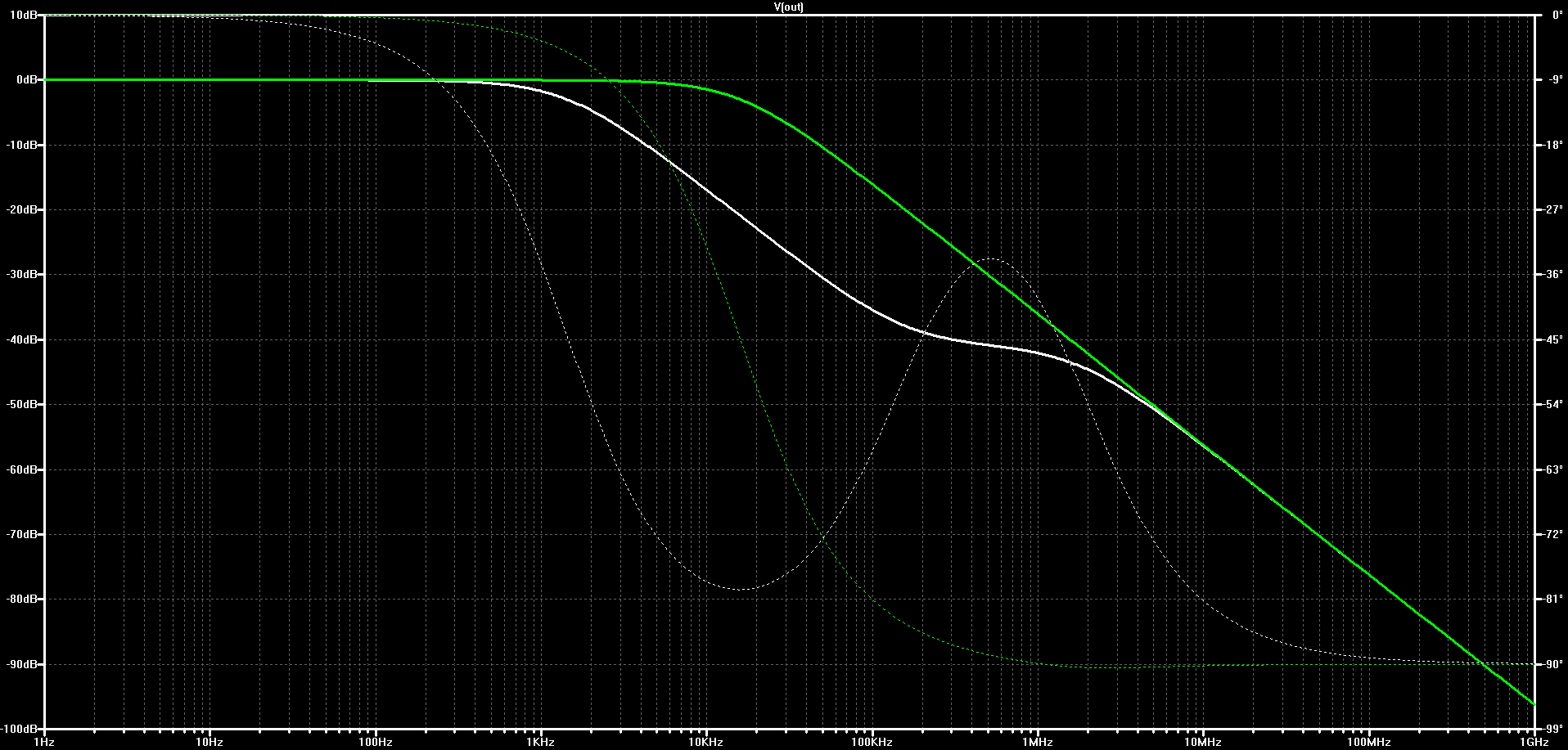

Охват сопротивления катушки ООСью делается не наобум, с резонансами, как нам втирает трагично ужастные вещи тотально безграмотный Александр,
а величины R82 и C37
находятся и проверяются в симуляторе, со снятием АЧХ с двух точек:
Перед и после RL-ФНЧ.
Эта работа и была проведена аж 7 лет тому назад. Как мы совершенно ясно видим своими собственными глазами, никаких резонансов на АЧХ не видать.
Иногда безграмотные или крайне низкоквалифицированные, люди путают проверку усилителя меандром
с обязательным удалением ФНЧ со входа и выхода,
дабы не мерить АЧХ этих ФНЧ, а только реакцию ООС для проверки правильности коррекции,
с эксплуатацией давно проверенного усилителя, со всеми фильтрами, нужными для отсечения ультразвуковых помех, в условиях, когда никакой умственно ограниченный индивид подать в усилитель меандр не догадается:
или он просто не знает о таких сигналах,
да и негде ему их взять, как и осциллографа,
или он знает, где взять меандр и осциллограф,
но он в курсе, что для проверки меандром надо снимать ФНЧ,
и даже снимает их.
Петров являет собой третий тип индивида: он что-то слышал о проверках меандром, но не знает, что все ФНЧ надо перед этим удалять.
Надо учиться, Петров. Расти над собой, узнавать от меня про обязательное удаление ФНЧ для проверки меандром и удалять их всегда, не обманывая народ. В то время, как космические корабли бороздят просторы Вселенной, нельзя быть настолько наивным, чтобы искать за мной гипотетические резонансы.
Нет, чтобы подумать: а как оно работало у ДДТ и людей, которые его собирали?

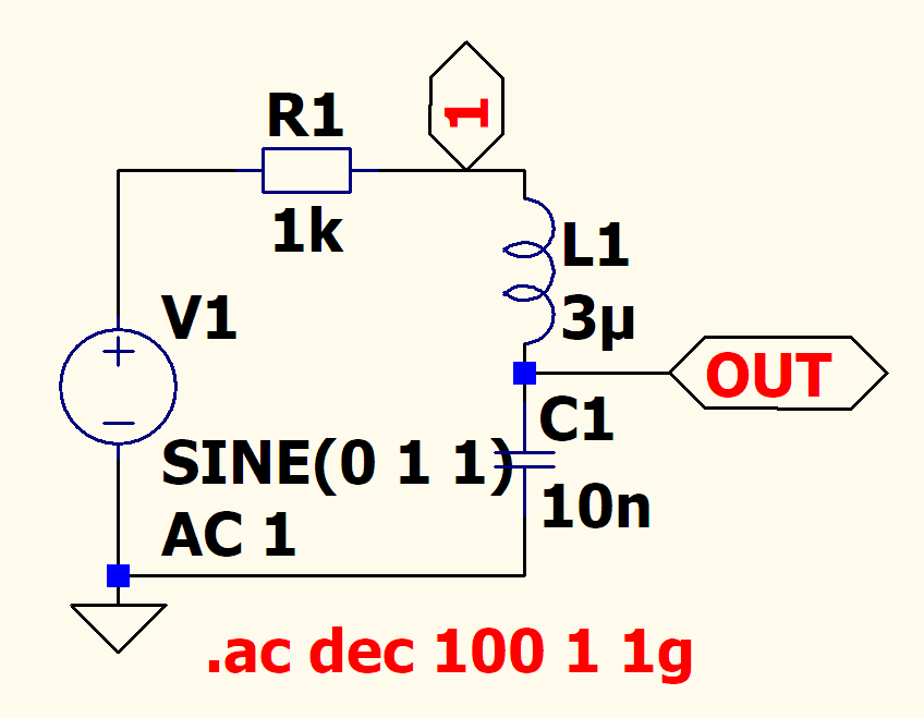

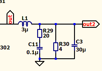

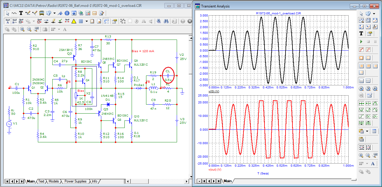

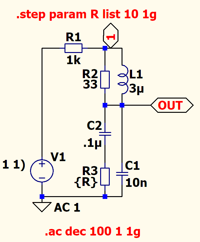

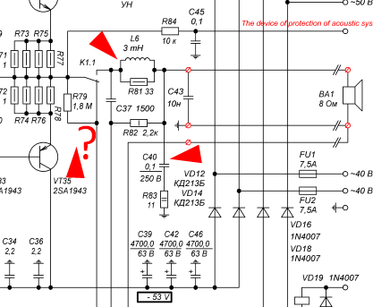

Схема выхода УМ МАСТЕР.
Извлекаем из неё колебательный контур:
И рассчитываем частоту его резонанса:
1 МГц.

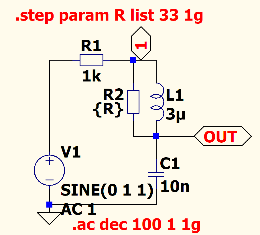

И начинаем активно думать: как же может работать усилитель с таким контуром в петле ООС? В процессе мышления мы внезапно и неожиданно обращаем внимание на какие-то расположенные рядом цепи:
Кто их придумал, зачем они и почему такие, по конфигурации и величинам?
Дык, это демпфирующие цепи, Петров. Вы сбегали с пар на пиво, когда в вашем ПТУ изучали их назначение. Тогда придётся эту часть курса повторить заново, если Вы не против.

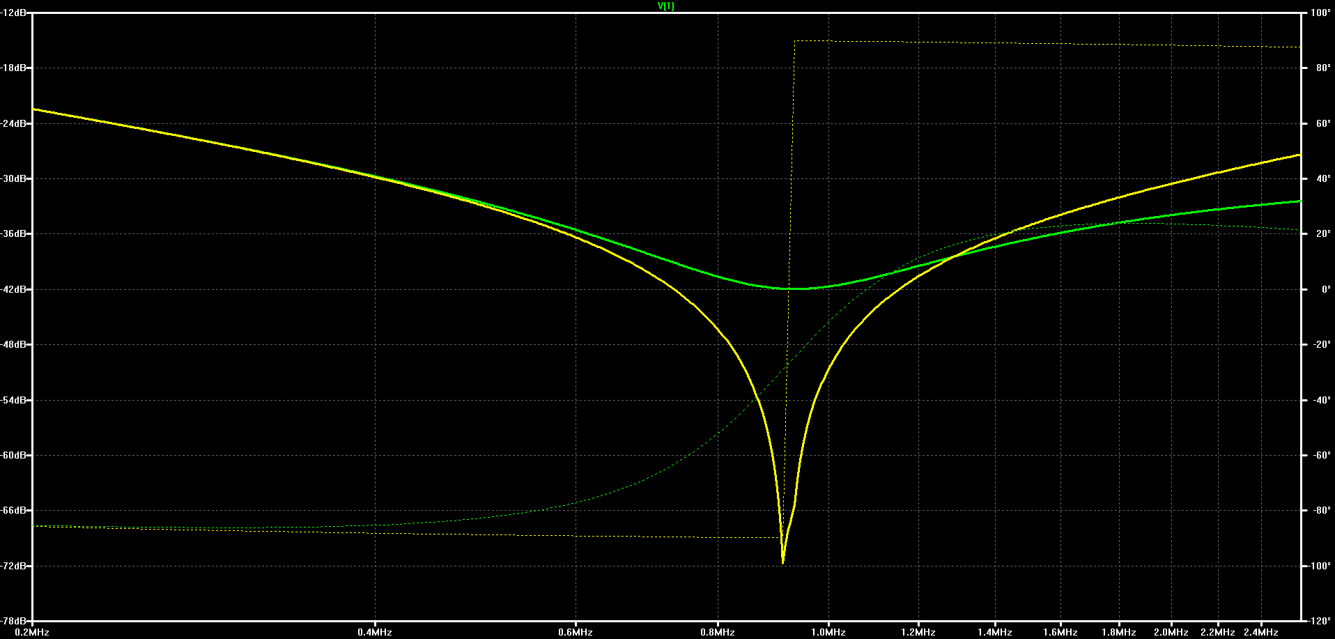

Возвращаем в схему R2, который вы удачно не заметили, и присваиваем ему два значения: 33 Ом, как в схеме, и 1 ГОм, практически - обрыв: что получится?
Результатом стало уменьшение добротности контура на 30 дБ.
Так как вы прогуляли изучение определения "добротность контура", придётся Вам его бесплатно напомнить:
То бишь, в контуре есть некая утечка энергии, и добротность показывает, насколько она мала. Нас же интересует, чтобы она была велика и погасила резонанс. Вы скрупулёзно подметили, что резонанс нам не нужен.

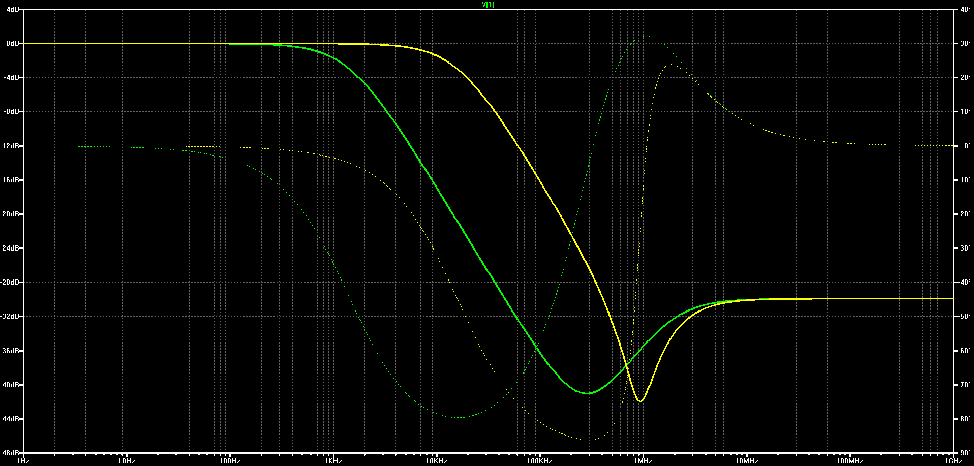

Теперь вводим ещё одну случайно забытую Вами цепь, Цобля:
И смотрим, как влияет на частоту резонанса и добротность контура она:
Частота упала до 200 кГц, добротность - на 1 дБ.
Но, как Вы совершенно справедливо заметили:

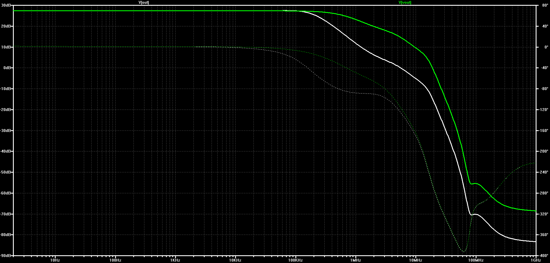

Это - точка АУТ схемы, и вот АЧХ в этой точке:
Хм. А где проблема, Александр? Покажете пальцем?
Вот же горе-то какое: исчез ваш нежно лелеемый резонанс.
Не плачьте, Александр. Вы непременно что-то найдёте.
В другой раз, не у меня, так у Трусова, но найдёте обязательно.

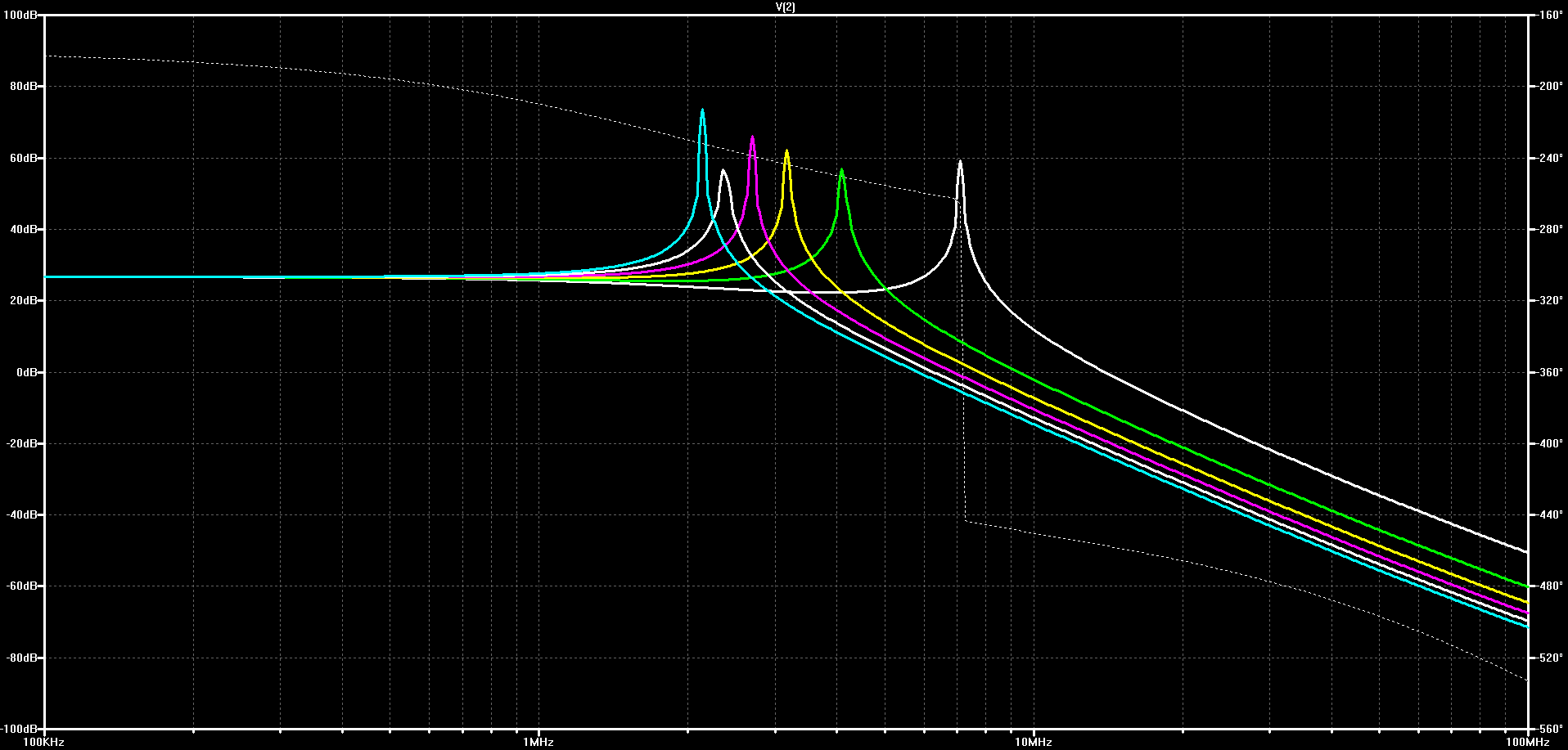

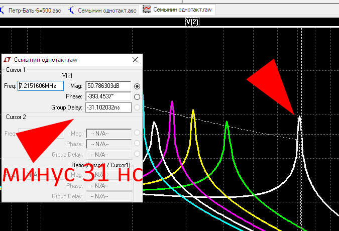

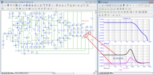

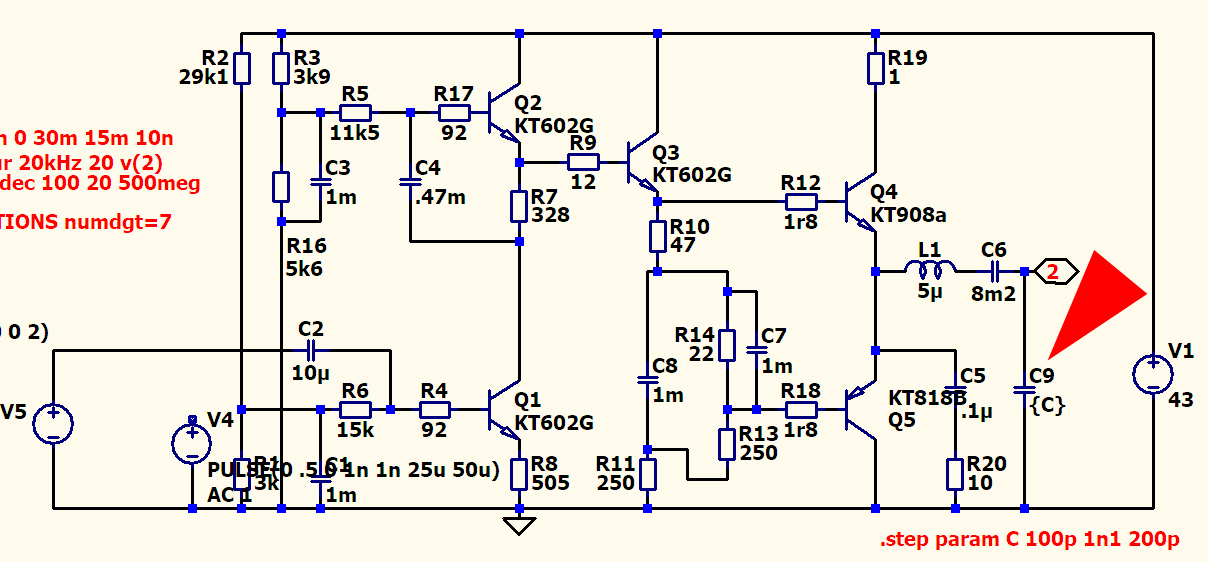

Теперь смотрим на выход любимого вашего полутактника Семынина:
i
И проверяем, что у неё с резонансами, и знал ли Семынин что-то об добротности, или зависал с Вами на пиве:

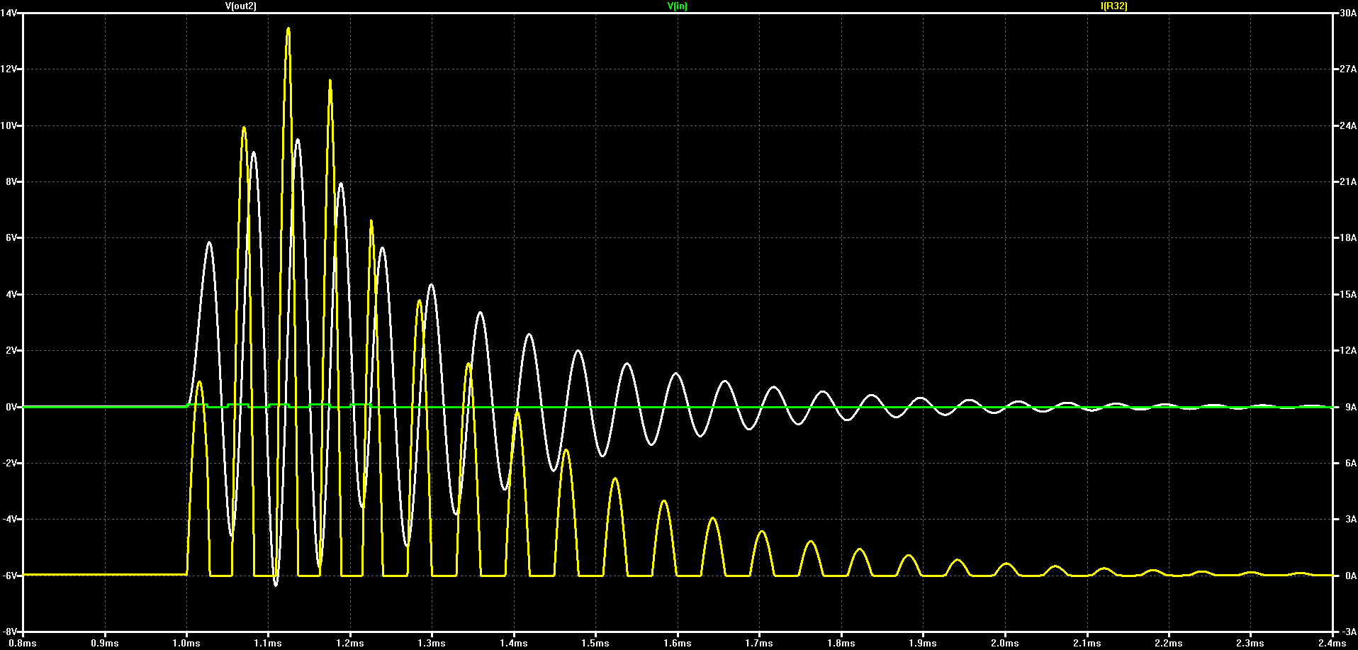

Меняя ёмкость кабеля АС, показанную, как С9, видим мы страшное:
Резонансный пики на АЧХ семынинского поделия до 50 дБ.

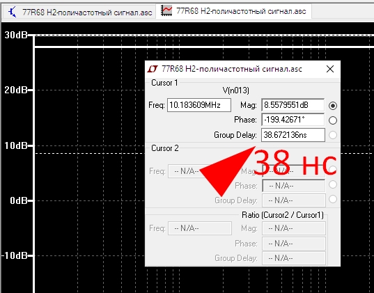

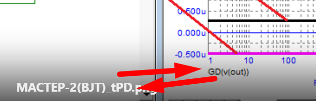

Зато гевезье прекрасно: минус 31 наносекунда. Это очень хороший показатель, видимо, звук будет ещё тот.

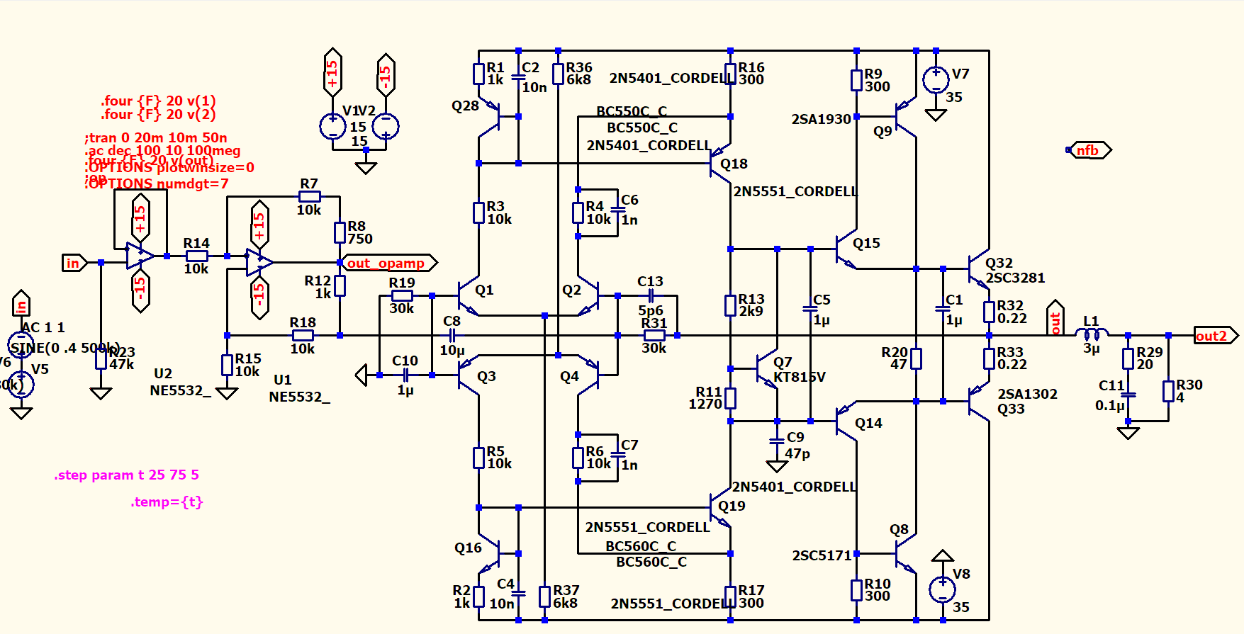

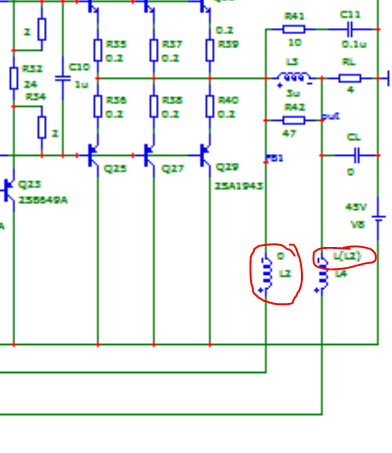

Получив в свои руки сов.секретную документацию отходов ментальной деятельности Петрова, попробуем понять основы этой деятельности, и кто её проводит.
Каково физическая суть вот этой индуктивности, втараканенной Петровым туда, где её не должно быть?
Очевидно, это гигантская индуктивность последовательного включения конденсатора 10 пФ и резистора 11. Сколько терагенри, Петров, вы насчитали в конденсаторе 10 пФ? На схеме не видно.
Физическая суть воткновения в схему вот этой индуктивности куда понятнее: это - индуктивность выводов резистора МЛТ-2. Там гигантские значения выходят, на ночь такие читать очень страшно.
Понукаемый Петровым Цобель переполз с выхода RL-ФНЧ к выходу усилителя.

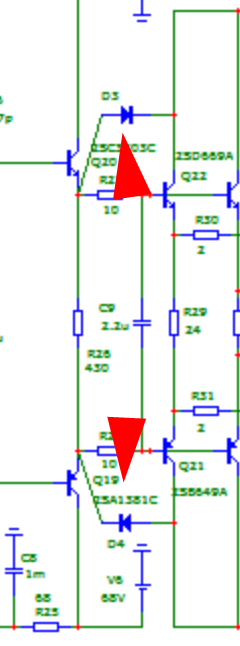

Диоды антиклипа:
Петров тоже решил погонять по схеме и выжечь входные повторители ВК с питанием от 68 вольт коротким замыканием их эмиттеров на низковольтное питалово ВК - 52 вольта:

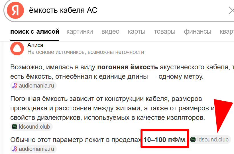

Например, указывает Петров список интересующих его ёмкостей нагрузки, и завершает его на умопомрачительно ничтожной ёмкости 2 мкФ:
Этот конденсатор символизирует ёмкость кабеля АС:
Что за балет, Петров? Зачем мне от тебя эти послабления, поддавки? А кто будет проверять ёмкость кабеля АС 20 мкФ, 200, 2.000, 20.000 мкФ, а там - и 20.000, 200.000 и миллион Фарад? А есть и пятидесятимиллионнофарадные кабели АС, если я тебя правильно понимаю. Схему чертишь ты сам, в твоём распоряжении любые доступные пониманию величины, так зачем же стеснять себя убогим пределом в 2 мкФ?

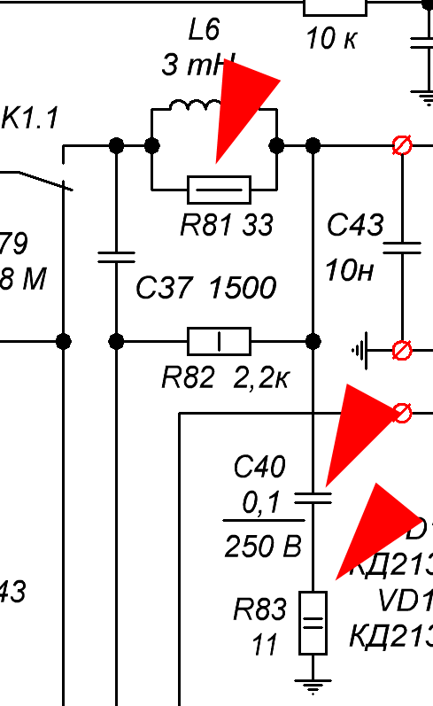

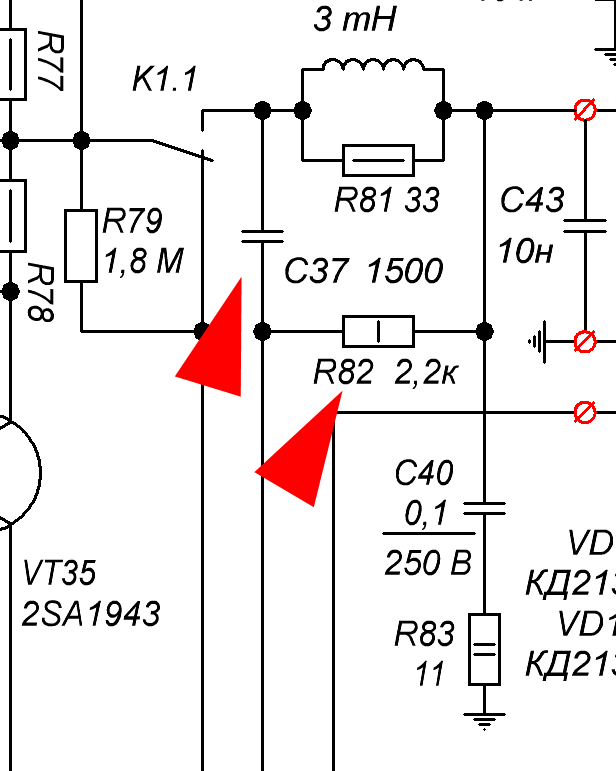

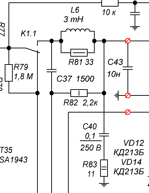

Yo!
Нет ли ошибки в величине индуктивности катушки L6?
Если верить картинке, там три миллигенри. Я ожидал в тысячу раз меньшее значение.
Виктор!Индуктивность 0 это кз в MC.
Если я рисую КЗ, мне индуктивности не нужны. А если их туда влепили, то чем-то думали, чему-то их сопоставляли - я показал, чему, и что-то хотели доказать.
А, да. Ошибка есть.
Ну, Виктор нашел много недочетов. Но в защиту Александра вынужден вставить ремарку по поводу индуктивностей. Они там проставлены для съема усиления с разомкнутой ООС по переменке, но сохранении ООС по постоянке. L4 приравнивается по номиналу L2 и в отключенном состоянии, как на схеме, они обе просто закоротки. При необходимости он указывает через подменю степирования им по списку номинал, скажем 0 и 1TH и снимает две АЧХ - с разомкнутой ООС и с замкнутой. Он вынужден так изощряться из-за схемы ООС с охватом фильтра и решил выйти из ситуации таким образом.

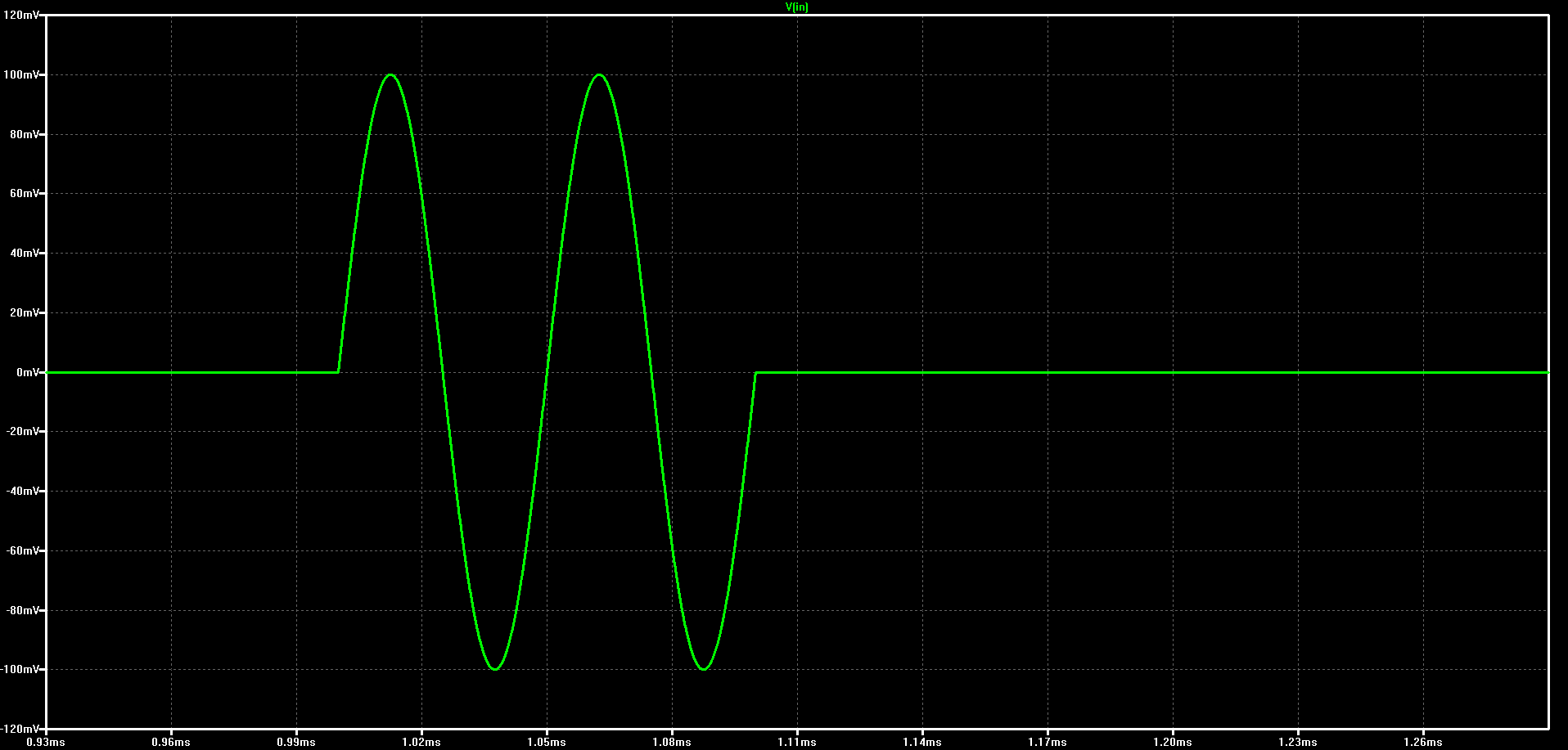

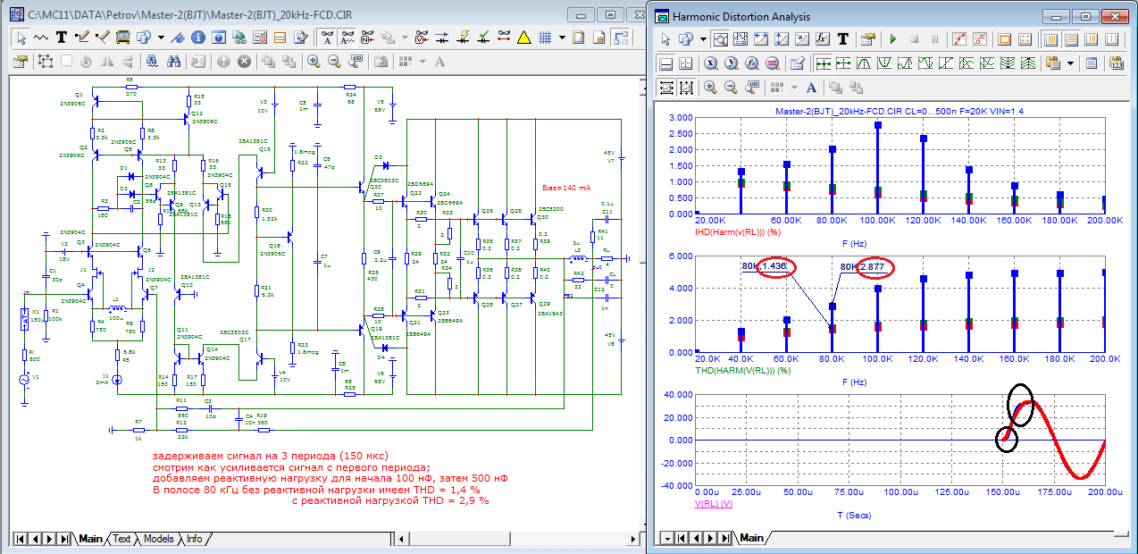

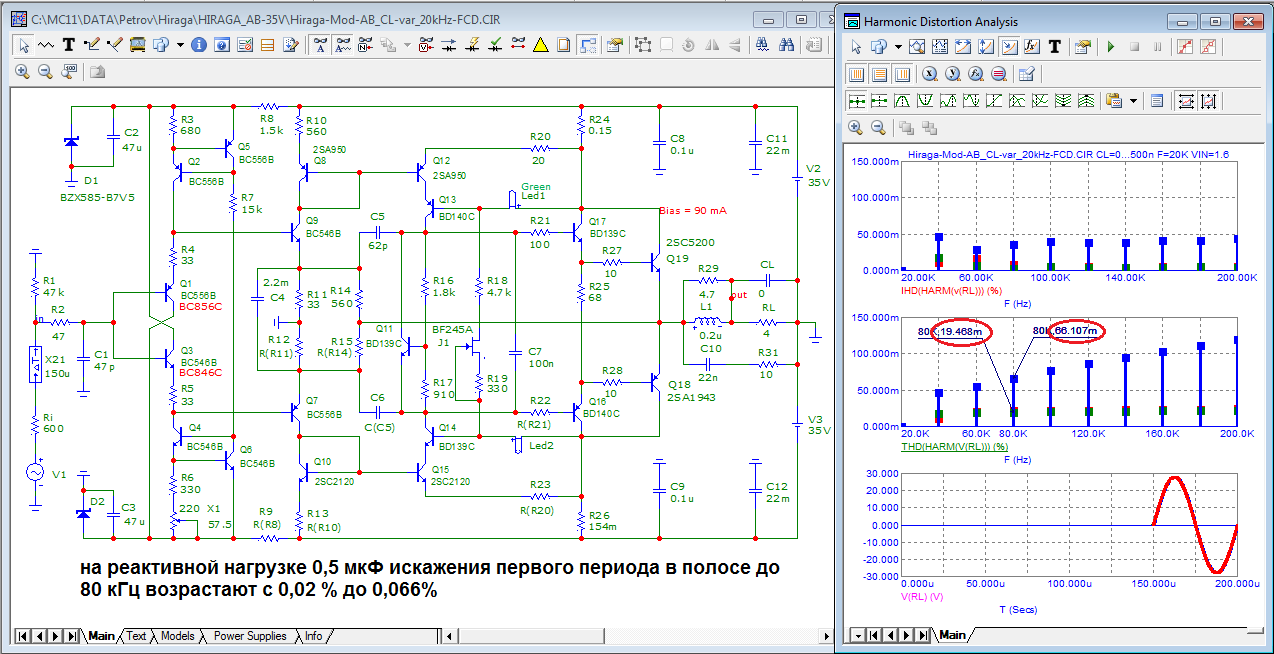

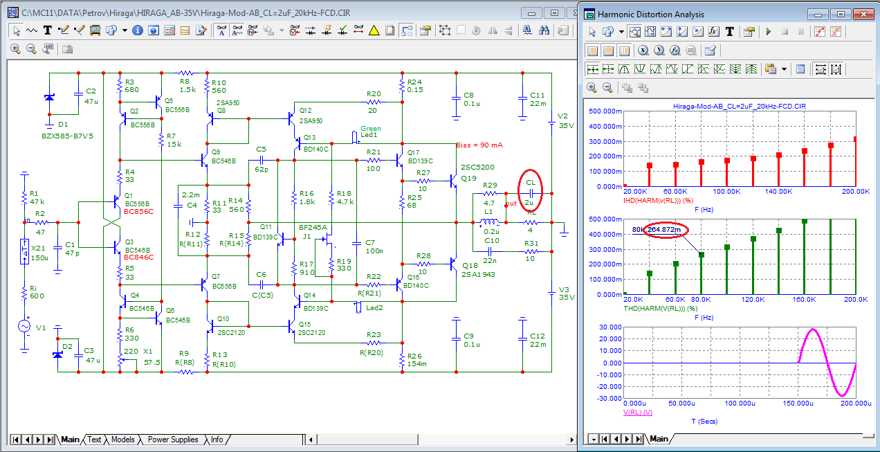

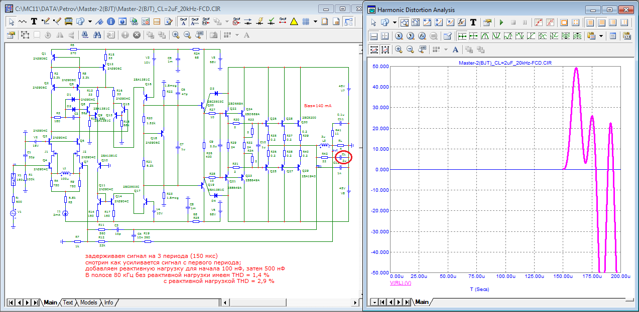

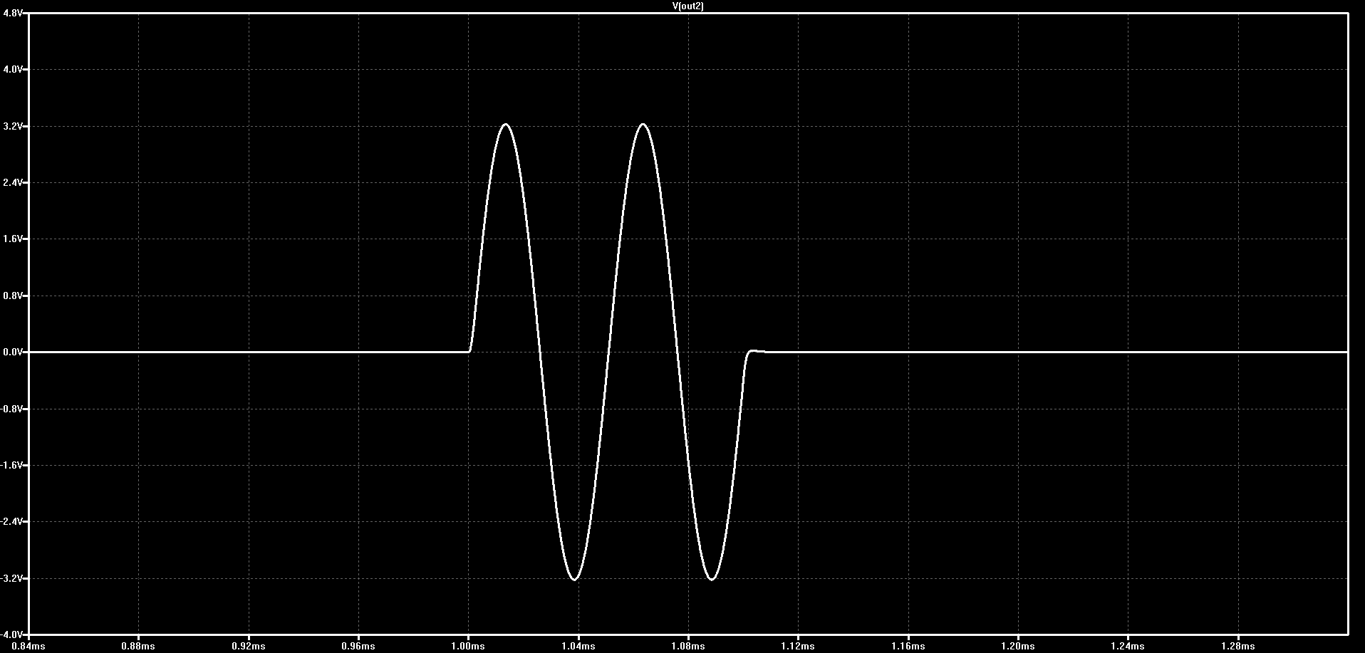

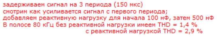

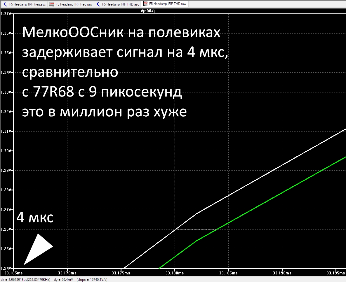

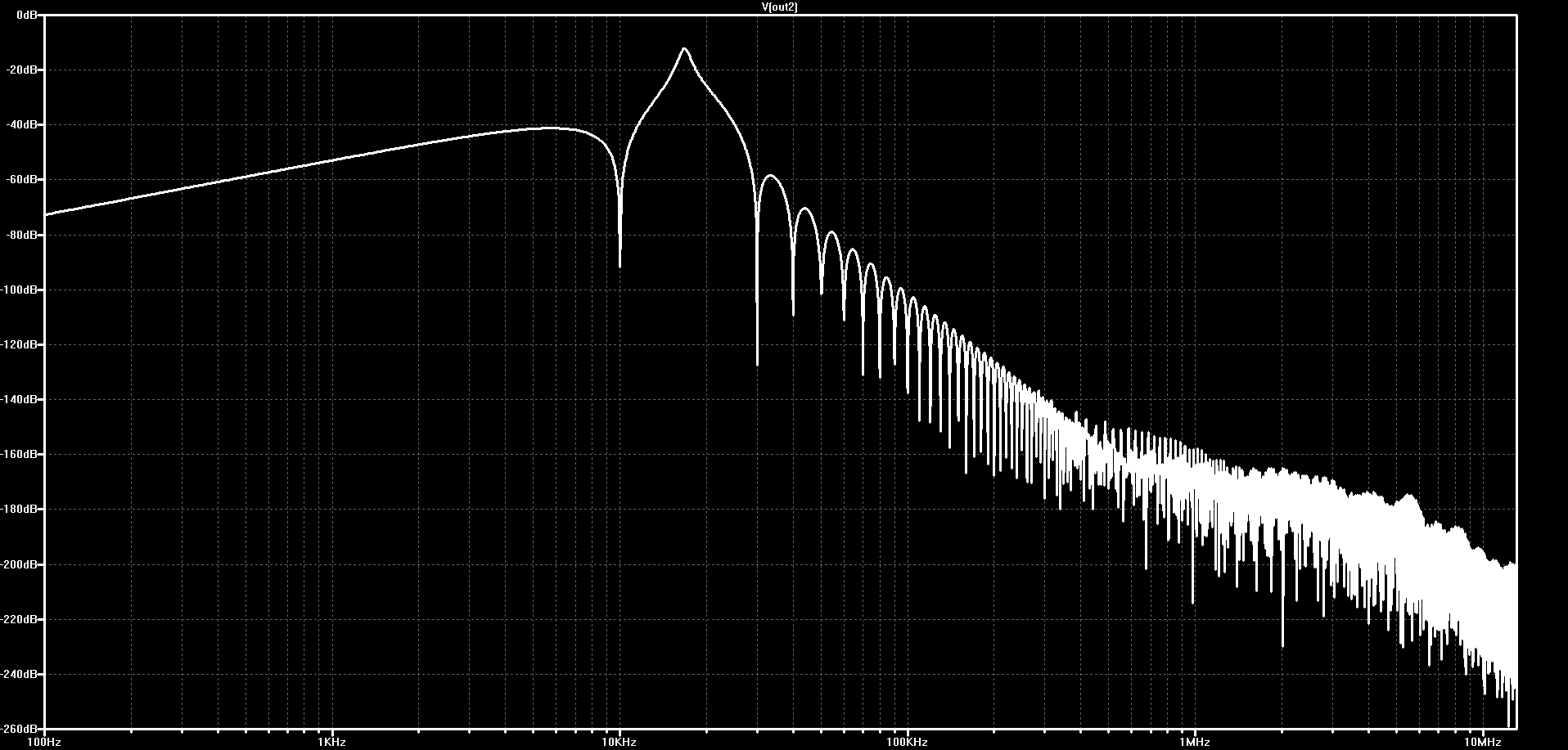

Для тебя, если я правильно понял главный параметр THD, смотрим качество усиления с первого периода. Сравни с работой нормального усилителя и почувствуй разницу
    101.1 KB · Просмотры: 59
    90.1 KB · Просмотры: 61
  • Master-2(BJT)_20kHz-FCD.zip
    15 KB · Просмотры: 39

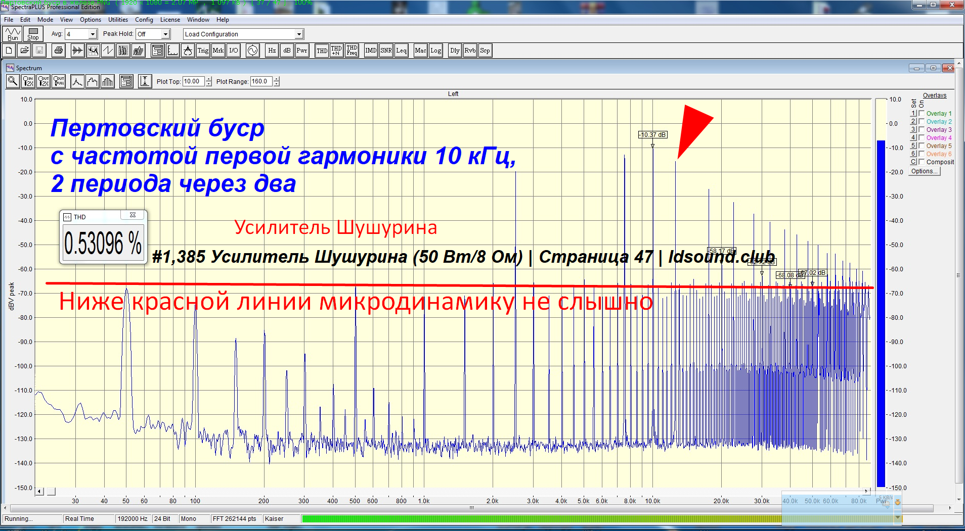

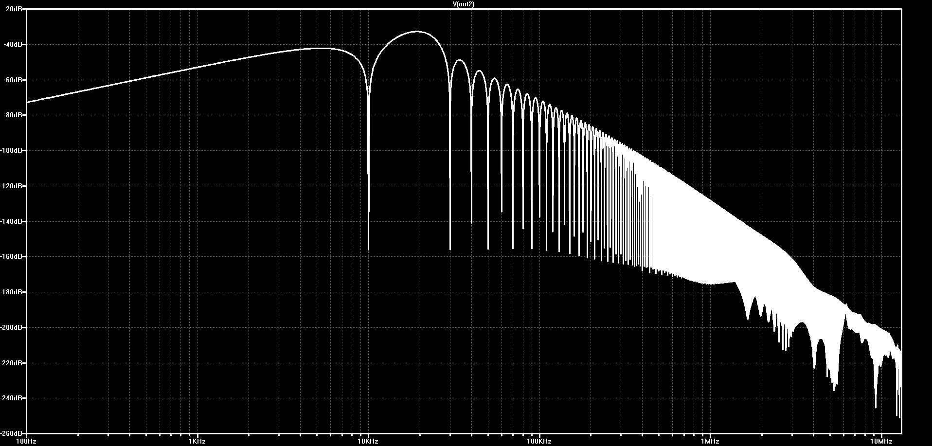

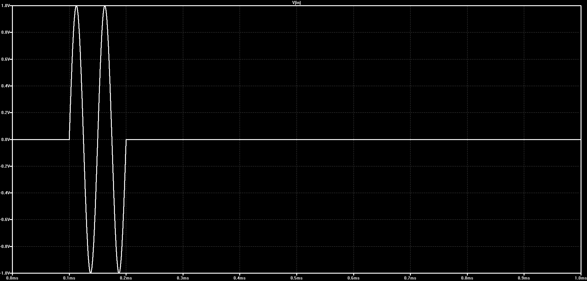

attachment.php
Твоя цитата?
Пока ты спектр сигнала первого периода не принесёшь,
с теми самыми гармоническими составляющими,
о которых ты прекрасно знал 17.02.2024, 13:02,
или дожидайся окончания переходных процессов,
или иди в попу с проверкой этими гармониками усилителей.
Ищи лохов на вегаляпе, в теме, которую из-за твоего гоблинского паразитизма снесли к гоблинам:

Лично я уже доказал себе более 10 лет назад, причём все прослушивания были организованы как надо, с группой людей, один и тот же УМ на твитер, только коррекцией (вслепую для слушивателей) увеличивали ГВЗ от 80 нс до примерно 200 нс (согласно симулятора), только 1 из шести не заметил ухудшение. #178
Ох уж, эти сказочники... За 200нс звук проходит 0,068 мм. Внимательно слушаю, каким образом Вы фиксировали головы.

Во-первых, или спектр, или в попу. Ты не можешь мерить никаких гармоник, пока я не вижу, где ты их взял - а они уже готовые на входе:
Во-вторых:
Какой физический смысл нагрузки усилителя на 0,5 мкФ? Почему не сотню?
А как насчёт Фарад? Почему - нет?
    81.7 KB · Просмотры: 57
    86.3 KB · Просмотры: 65

Согласен. Я тебе показываю: вот, МАСТЕР Т117, вот его гевезье - 2,5 нс. Покажи такое же у тебя? Нету.

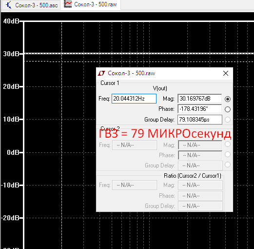

Давай глянем гевезье сокола насы:
Петров, а как он у тебя прошёл критерий фафика?
Я понимаю, что ты постоянно врёшь, но ври же складно! Не подвирай своим говённым усилителям. Не соответствуешь ты Великому Критерию фафлера!
И теперь я понял Суть Открытия фафлера: если у сокола насы аж 80 мкс задержек, то и СИД он щас нам накрутит бешенный:
Вот, видишь, Петров? Ты говоришь, что я тебе хамлю, называю вралём и шарлатаном, а я амплитуду выходного напряжения выбрал самую щадящую.
Так и есть: сокол насы не может усилить без искажений две синусоиды.
А ведь это - конечный результат чьей-то никчёмной жизни.
Чтобы соколу было легче усиливать сигнал, и для сглаживания его, я использовал конденсатор 30 мкФ.
Вот сигнал на входе усилителя: две самых элементарных синусоиды.
А вот на выходе синусоиды размножились. Петров, твой сокол изобрёл усилитель для хорового пения!
Спектр показывает, что хоровое пение у него очень грязное.

Тогда проверим усилитель меандром. Сначала я хотел подать на вход вольт восемьсот: это ж не винил-корректор, его надо поверять серьёзным напряжением. Потом остановился на 50 мВ ампл:
Вот таким ровненьким я его увидел последний раз.
Сокол очень исказил его на выходе. А всё почему?

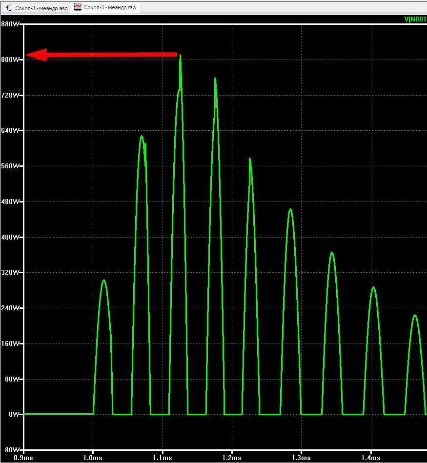

Продолжаем исследование сокола. Он ещё трепыхается. А почему?
Дык, 30 А (тридцать ампер) ток выходного транзистора.
Более восьмисот ватт рассеиваемой мощности на один транзистор!
Он же тупо сгорит при проверке меандром! Ты где такую погань взял? Отнеси её ему в насу, соколу ихнему.
И какой смысл? Снова запихнуть переходный процесс в окно анализа? Вы вообще в курсе, что означает аббревиатура THD?
Если нет, я вам подскажу. THD (Total Harmonic Distortion) или, по-русски, коэффициент нелинейных искажений. Смекаете что к чему? Зачем вы снова белое с цветным стираете?

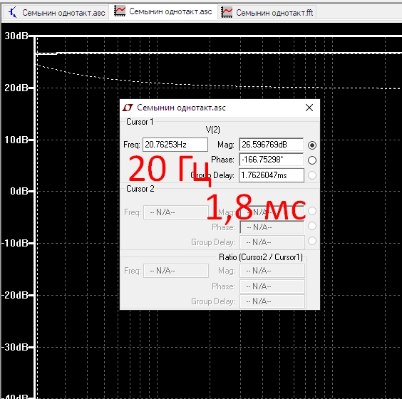

То есть, что он сказал: мы поставили себе завышенные планы, МАСТЕР с его 2,5 нс нам не догнать, потому делаем вид, что чего достигли, того и хотели.
1753682170634-png.144735
МАСТЕР Т117, 120 дБ@20к.

вот ГВЗ моделей твоих усилителей. Отрицательное ГВЗ также негативно сказывается на точности усиления как и положительное более 100 нс
    84.2 KB · Просмотры: 43
    88.3 KB · Просмотры: 47

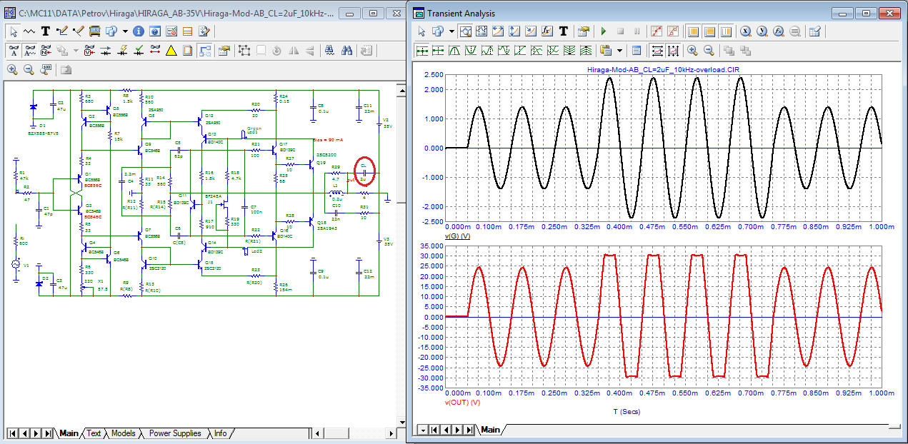

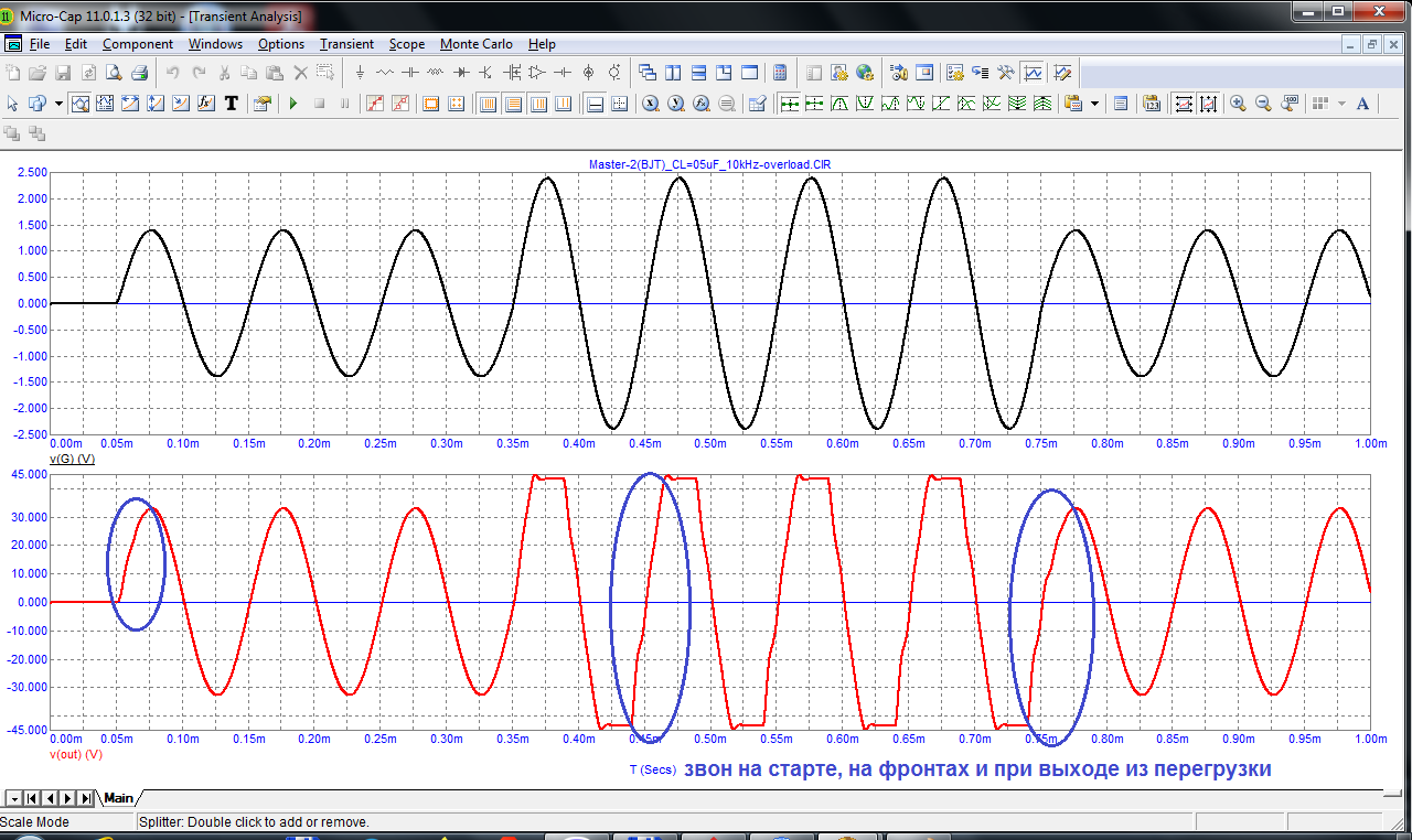

вот еще пример применения бурстов при тестировании УМЗЧ
Даже усилитель Батя гораздо лучше выходит из клипирования
    88.7 KB · Просмотры: 39
    91.3 KB · Просмотры: 42
    130.4 KB · Просмотры: 49
    109.7 KB · Просмотры: 35
    34.9 KB · Просмотры: 29
вот ГВЗ моделей
Петров, мало того, что ты схему не годен правильно отрисовать - а тебе говорилось это выше. Никакие вычисления, полученные по неправильной схеме, неприемлемы, если тебе этого самому непонятно.
Кроме того, ты и в терминологии не смыслишь. Вот, ты сам подписал рисунок: ТПД, а привёл график ГВЗ:
Это значит, что ты бредишь, не понимая разницы меж этими параметрами.
Потом, тебе задавались вопросы: где спектр сигнала типа радиоимпульс/бусрт? Где он? давай его сюды.
1753681882663-png.144734
МАСТЕР, 17 нс ГВЗ. Как у тебя выходит иное?
А оно и не выходит. До 10 кГц ГВЗ такое, как я указал:
"Поганое" ГВЗ ты намерил аж на 100 кГц:
Чем ты собрался там слушать ГВЗ и как оно тебе там мешает?

Вот, я подаю ему на вход две несчастные синусоиды. Таких синусоид - миллионы в звуковом сигнале.
И вот что я вижу на выходе, вместо синуса: одни гармоники.
72% гармоник.
Где ж он хороший, усилитель твой?
Как по мне - гуано.
1753937166011-png.145204

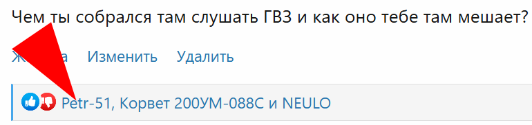

т
Ответа у Петрова нет, так он, как девочка маленькая, понаставил мне недовольных дизлайков.
Своё недовольство моими вопросами прошу выражать исключительно в суицидальной форме.

Спектр гармоник бусрта, показанный Петрову 16.03.2024, 18:24.
Сообщение от Petr-1951 Посмотреть сообщение
Основную форму сигнала составляют первые две гармоники.
attachment.php
Это у нас пост Петрова. #630
Значит, он хорошо знал, что синус в бусрте не один.
А что рассказывал? Что "ваш усилитель неспособен усилить две синусоиды".
И скоро уже год не показывает спектра бустра.
Это как, Петров?
