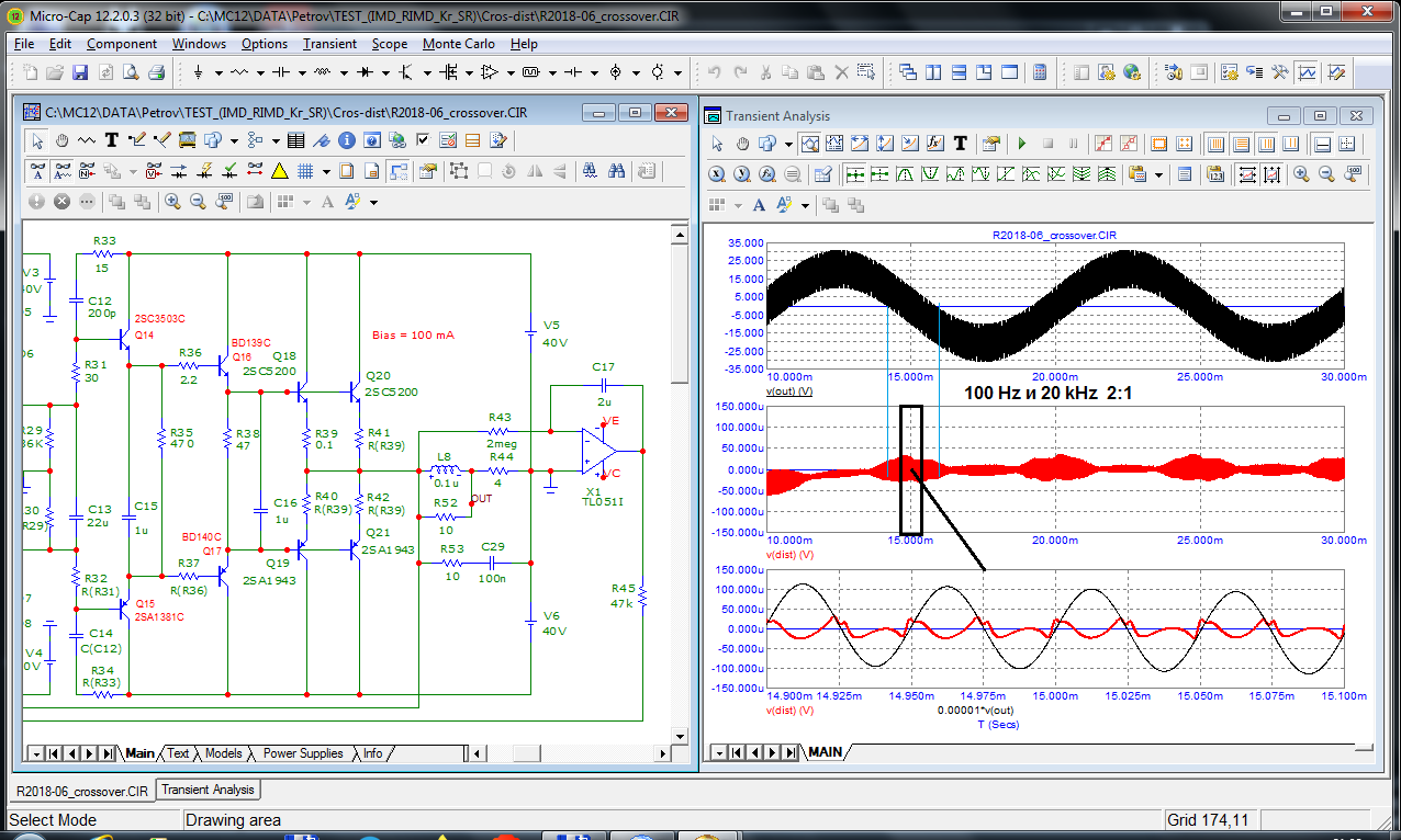

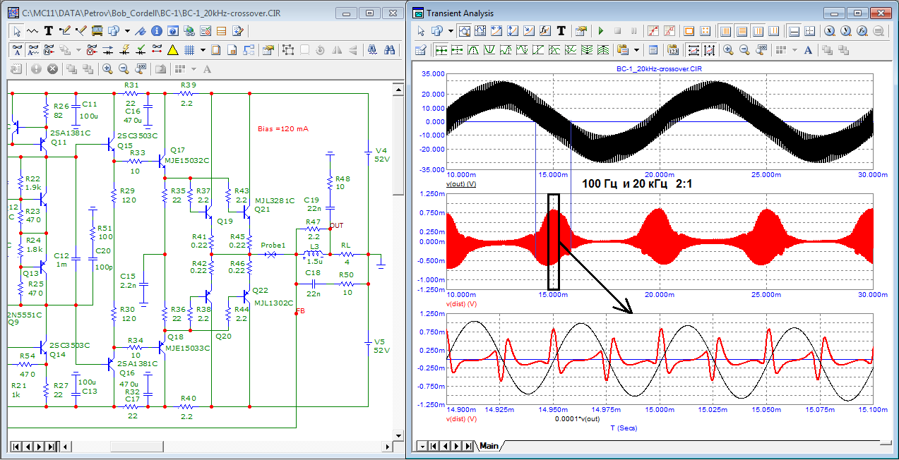

Это понятно. Переходные искажения 2 рода. На краях сигнала усугубленные свойствами реактивностей.
Как это проверить в натуре? Пока нет лабораторных данных, теория останется не доказанной в полном объеме.

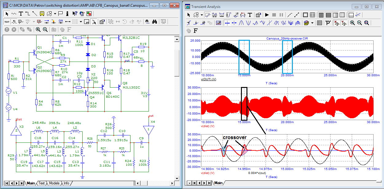

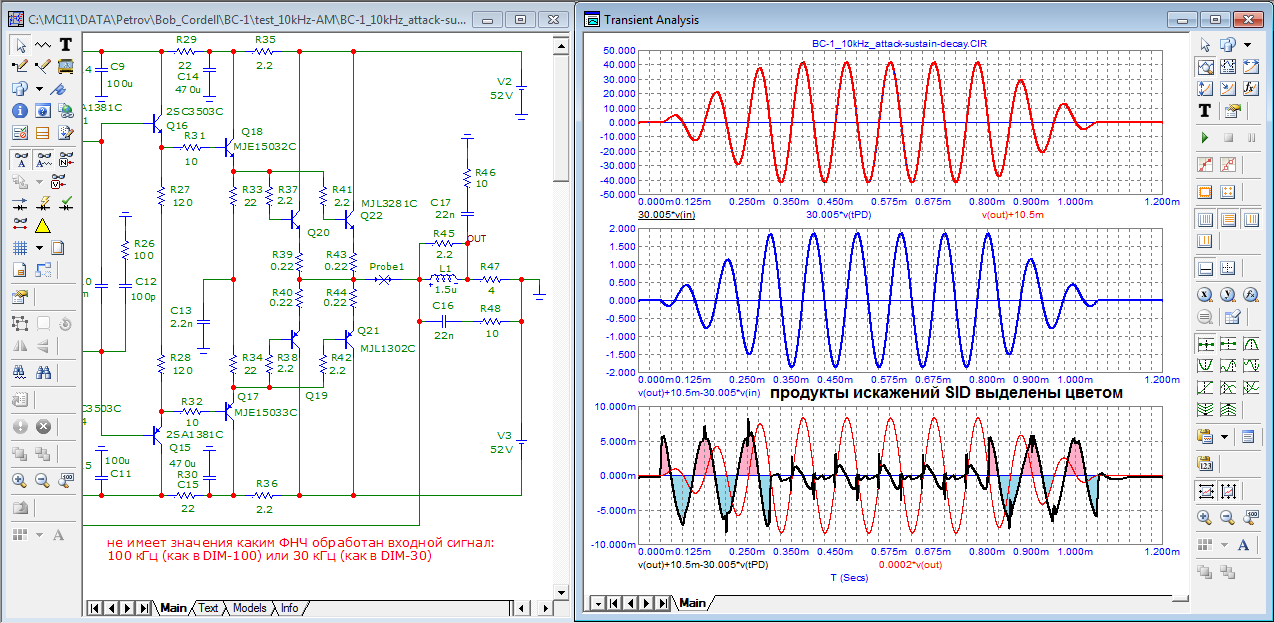

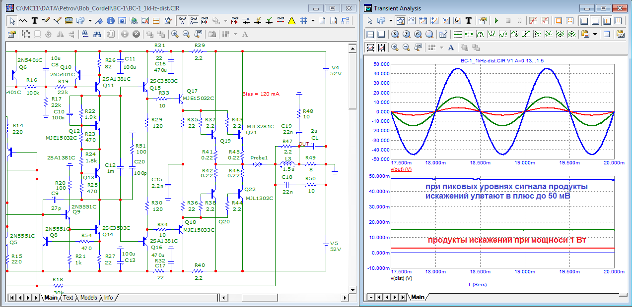

А что мы имеем вот в таком предусилителе? Вот это и есть временные искажения. Дальше смотреть не интересно
Это и есть линейные искажения. Почему бы не пользоваться давно написанными терминами.

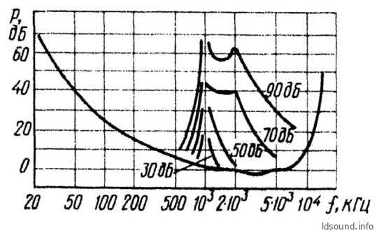

"Звукорежиссер" : 2000-06
Слуховые пороги, часть 2
Ирина Алдошина
Пороги слуховой чувствительности существенно зависят от характера нелинейности: при появлении низших (второй, третьей) гармоник пороги слуха для тональных сигналов составляют 0,1%, для фортепианной музыки 1…2%, для эстрадной музыки до 7%.
