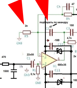

А ну ка кто что скажет за такое решение в усилителе?
Все определит качество примененного ОУ, поскольку других каскадов усиления не имеется. И этому ОУ придется работать во весь рост, подгоняемому плавающим питанием. Благодатная почва для экспериментов любителей отслушивать ОУ_hm_

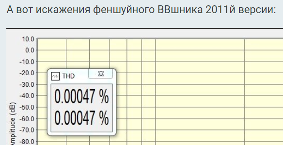

Вот результат: в 100 раз хуже ВВС-2011:
Что-то не помогло ему СВДТ.

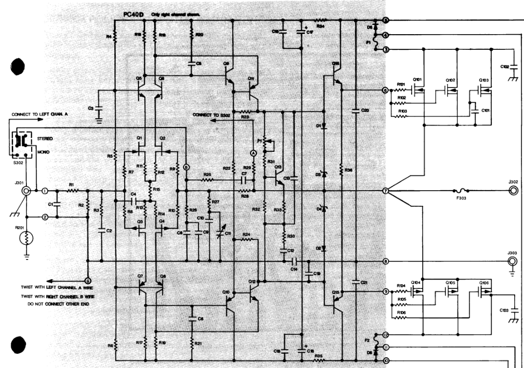

В XL-280 используется умеренное количество отрицательной обратной связи
Из схемы хафлера выше можно понять главное: хафлер ни в зуб ногой по частотной коррекции. Потому попытки набрать усиления натолкнулись на возбуды и выгорания ВК. Это закономерно, как Бог свят.
Тогда хафлер выдал провалы за достоинство: зато у нас ООС умеренное количество! А интермодов - неумеренное.

Как только доходит до реализации, получается обычный симметричный Лич, с резистивной нагрузкой входного дифа и полевиками на выходе.
Складывается впечатление, что полевой ДК сделан либо под действием влияния того времени, когда это было популярно из-за работ Эрно Борбели, либо для того, чтобы по схеме самостоятельно не собирали, а покупали киты. А может и то, и другое)

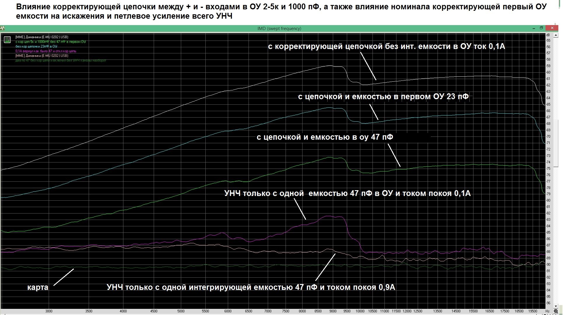

Короче, я проверил все твои рекомендации часть из них не соответствует практике.
Если совсем кратко, то твоя теория по влиянию интегрирующего конденсатора не работает в таком как у меня варианте включения ОУ в композитном УНЧ.
См. мультики про влияние корректирующей цепочки между + и _ в ОУ и емкости между инв. вх. в ОУ и его выходом.
Практика в отличие от симуляторов никогда не не врет - там протекают реальные токи по реальным деталям и цепям. _nerastraivay
Влияние корректирующей цепочки между + и - входами в ОУ 2-5к и 1000 пФ, а также влияние номина...jpg
Нет, Виктор, присмотритесь: она с выхода ВК, а не выхода УН. Просто форсирующая цепочка.

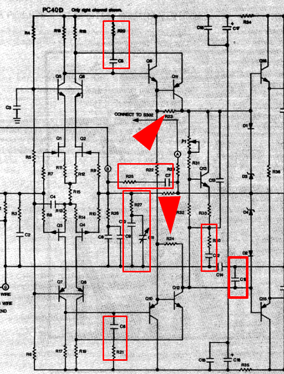

Тогда имеем перед собой довольно грамотно спроектированную схему: все цепи коррекции на местах, что бывает очень нечасто, а без симулятора не бывает и вовсе. Даже ППК (с переменным конденсатором для настройки) в инвертирующем входе имеется, это, вообще, как? )))
Вызывают сильные вопросы рез.23 и 24, указанные стрелками, по 47 кОм каждый. Они включены, как нагрузка как УН - 23,5 кОм, что жестоко просадило петлевое усиление - раз в 10, так и повторителей Т9Т10 - порядка десятков Ом, что ухудшило линейность.
И тогда складывается такое мнение, что Хафлер - довольно грамотный инженер, в стремлении к продажам эпатирующий жадную до изюминок публику каким-то СВДТ. Дело в том, что все описанные Петровым приблуды измерения СВДТ никогда не расставят грамотно элементы коррекции во вменяемую матрицу, а тут, как раз, именно грамотный случай. СВДТ и выбор коррекции - это непересекающиеся миры.
Вполне допускаю, что после интервью Хафлер ржал над доверчивыми читателями вголосину, чаечкой.

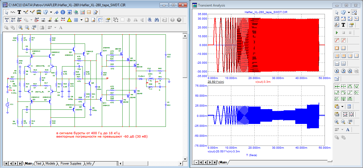

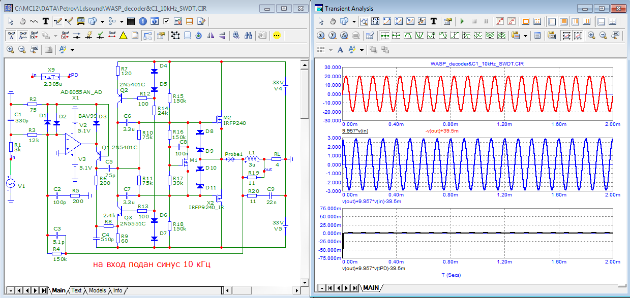

смотрим как работает усилитель Хафлера и как СЛ
    81.4 KB · Просмотры: 89
    79.7 KB · Просмотры: 90

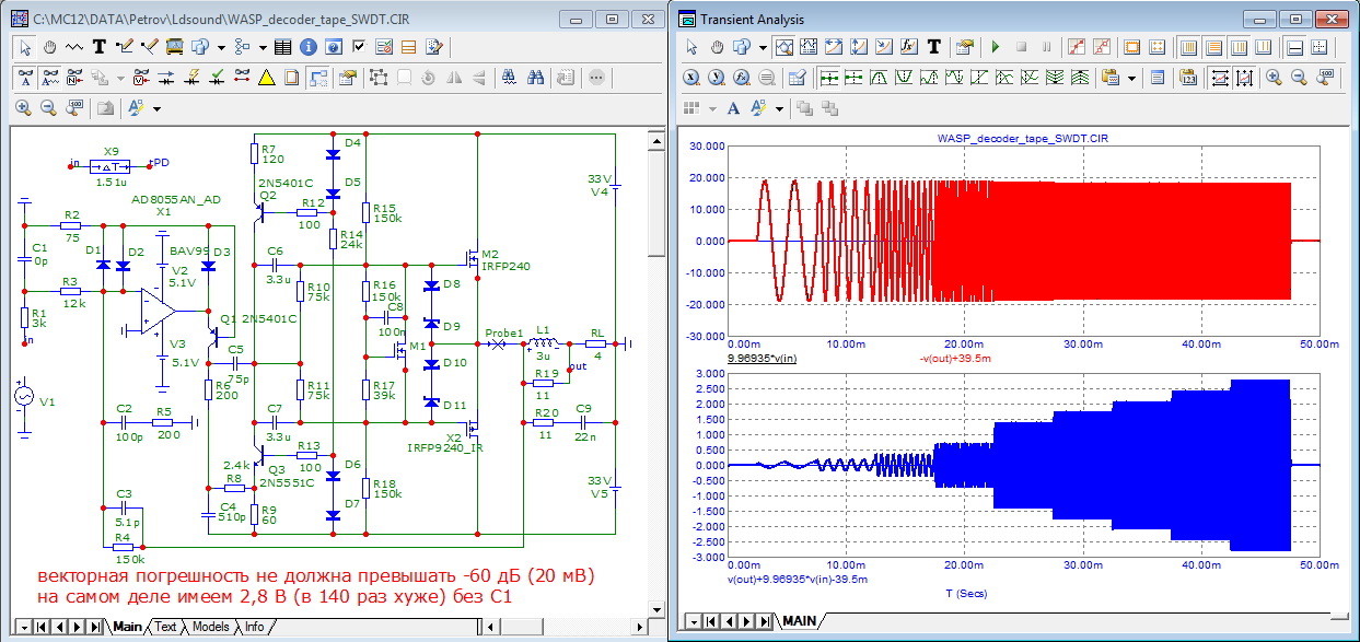

Раз у вас вышла такая разница, то прошу проделать с моделями еще пару тестов:
1) Снять АЧХ обоих вариантов. 2В из 20В это много и на АЧХ будет виден завал невооруженным глазом.
2) В режиме транзиент снять на высшей тестовой частоте осцилограммы входного и выходного сигналов в соответствующем масштабе (как они вычитались посмотреть).

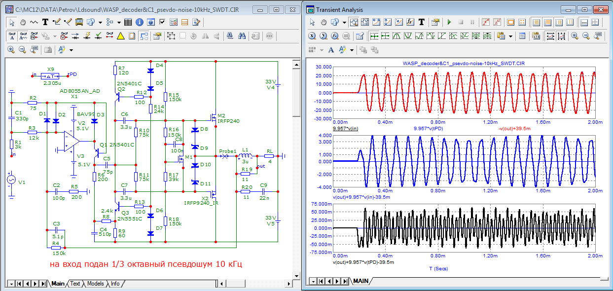

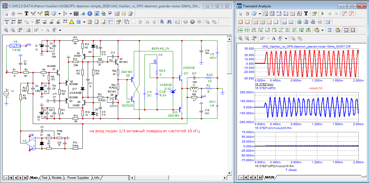

ты слышал о тестовых сигналах 1/3 октавного шума?
вот тест твоего усилителя на синусе и на шуме, сравни и почувствуй разницу
на вход сначала подал чистый синус, все прекрасно, на выходе ноль (ну почти...) искажений
а теперь не изменяя настроек подаем шумовой сигнал, и о ужас!
p.s.
для сравнения сигнал в 1,5 выше на выходе другой модели
    82.2 KB · Просмотры: 85
    87.2 KB · Просмотры: 84
p.s.
Ну если для тебя Данилов неизвестный деятель, так что ты тогда знаешь вообще?
p.s.
для сравнения сигнал в 1,5 выше на выходе другой модели.
