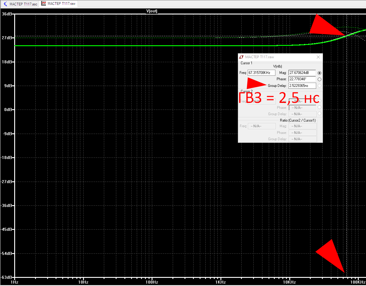

И задержки (Group Delay) микрокап прекрасно измеряет. А ты все чему научился так только измерять липовые спектры бурстов с помощью 2-Т моста. ПОЗОР! :)

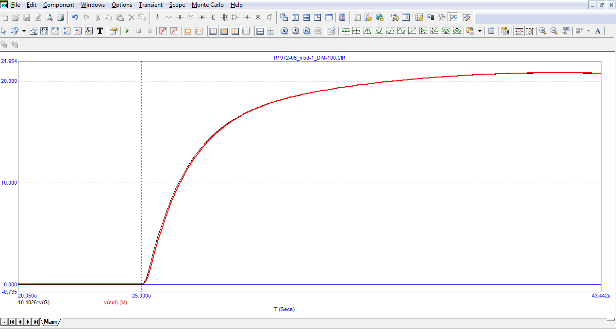

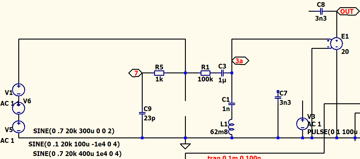

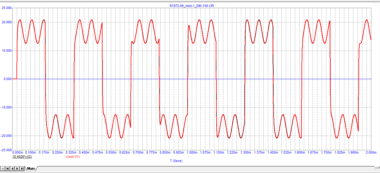

Достаточно сравнить работу двух моделей в тесте DIM-100
для современных усилителей это сравнительно простой тест: сумма меандра 3,14 кГц обработанного ФНЧ 100 кГц и синуса 15 кГц в соотношении 4:1
Как видишь, модель твоего усилителя уступает модели усилителя 50-ти летней давности
даже древний усилитель на современной элементной базе точно усиливает 15 кГц на полках меандра с самого начала синуса.
Почувствуй разницу :)

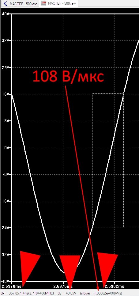

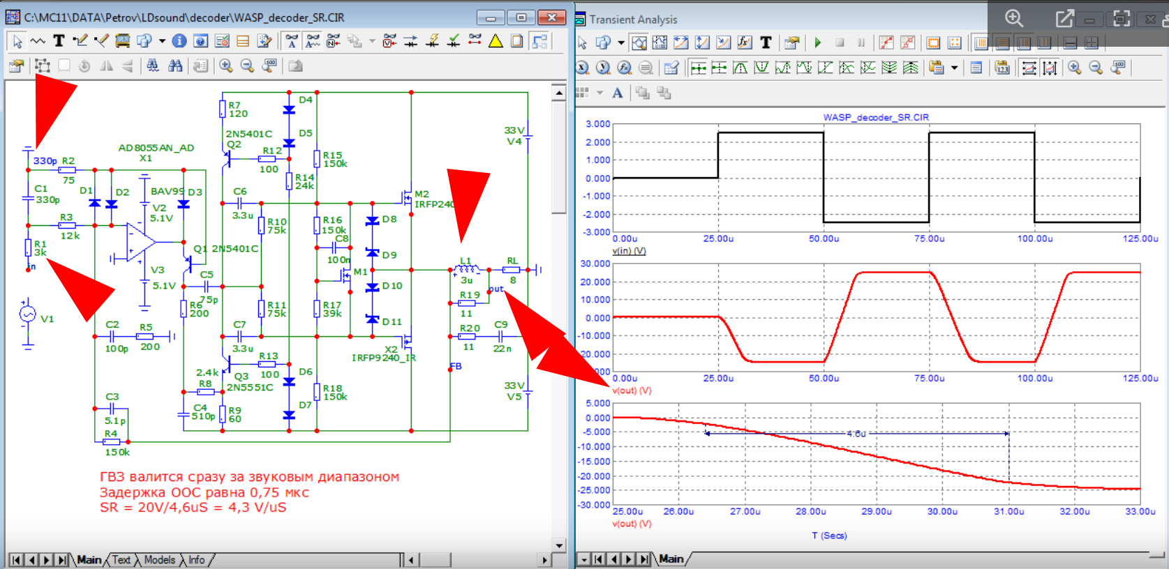

это ты докажи что скорость нарастания выходного напряжения у твоего МАСТЕРа выше 19 В/мкс.
Сто раз доказывал: не менее 100 В/мкс, так как полоса полной выходной мощности - выше 500 кГц.
Ты эти скрины видел сто раз, возразить тебе было нечего.

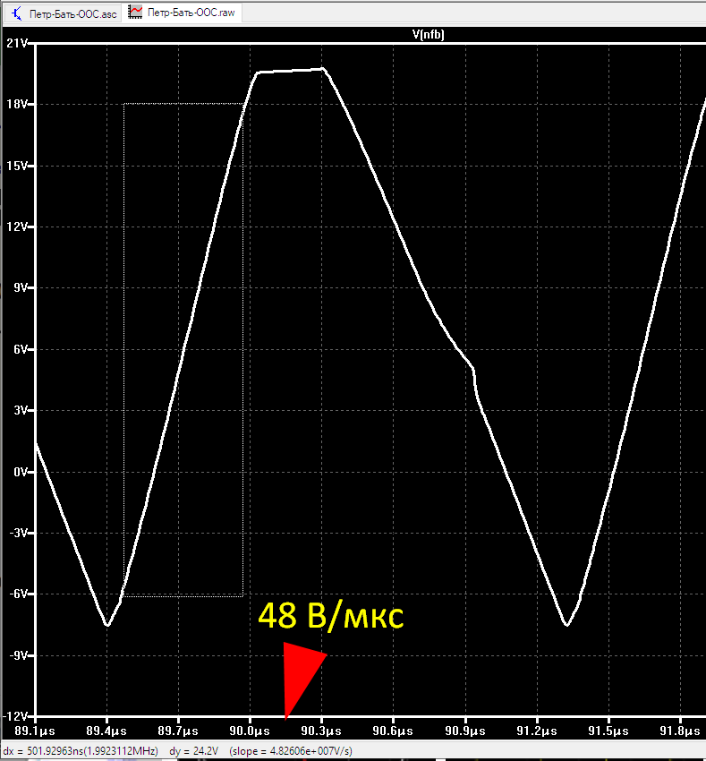

Второе: ты должен был доказать свои измерения дважды. Надо было показать не только значение скорости, но и вычислить, чем именно задана такая позорная скорость.

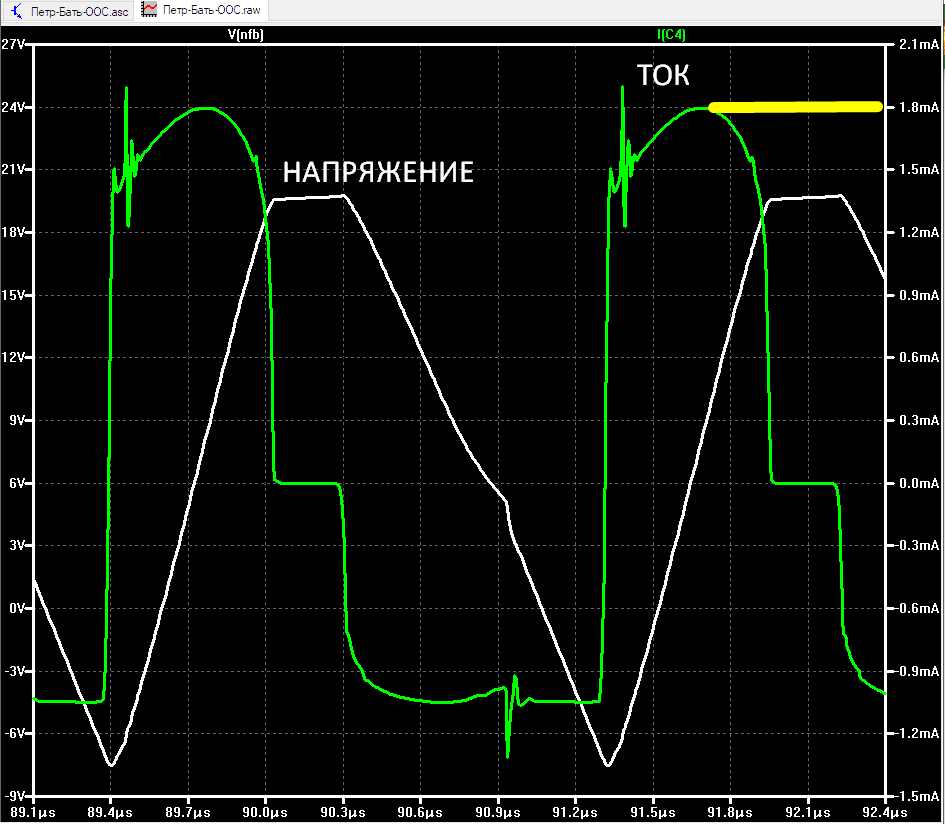

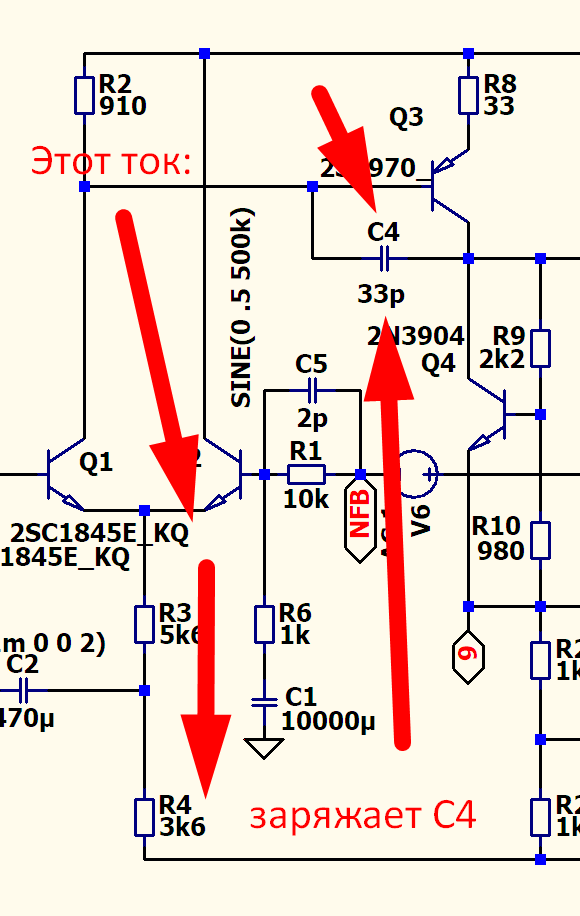

Например, с Батем-Середой позорная скорость и её причина вычисляются элементарно:
Ток - 2,65 мА делает несколько дел:
1. 0,8 мА идёт в базу Т3.
2. Часть в 1,8 мА заряжает 33 пФ и параллельно ему включенный Скб Т3 = 4 пФ.
Она и определяет скорость нарастания.
3. Часть ответвляется в резистор 2.
Отсюда скорость
В = 1,8 мА / (0,033 нФ + 0,004 нФ) = 48 В/мкс.
Смотрим скрин:
Как в аптеке. Усь Батя-Середы, лучший МАСТЕРА, усиливает сигнал частотой 500 кГц...
- До 40 В, как МАСТЕР? Ну позязя! До 40 вольт!
Нет, до 6 Вольт, как говно.

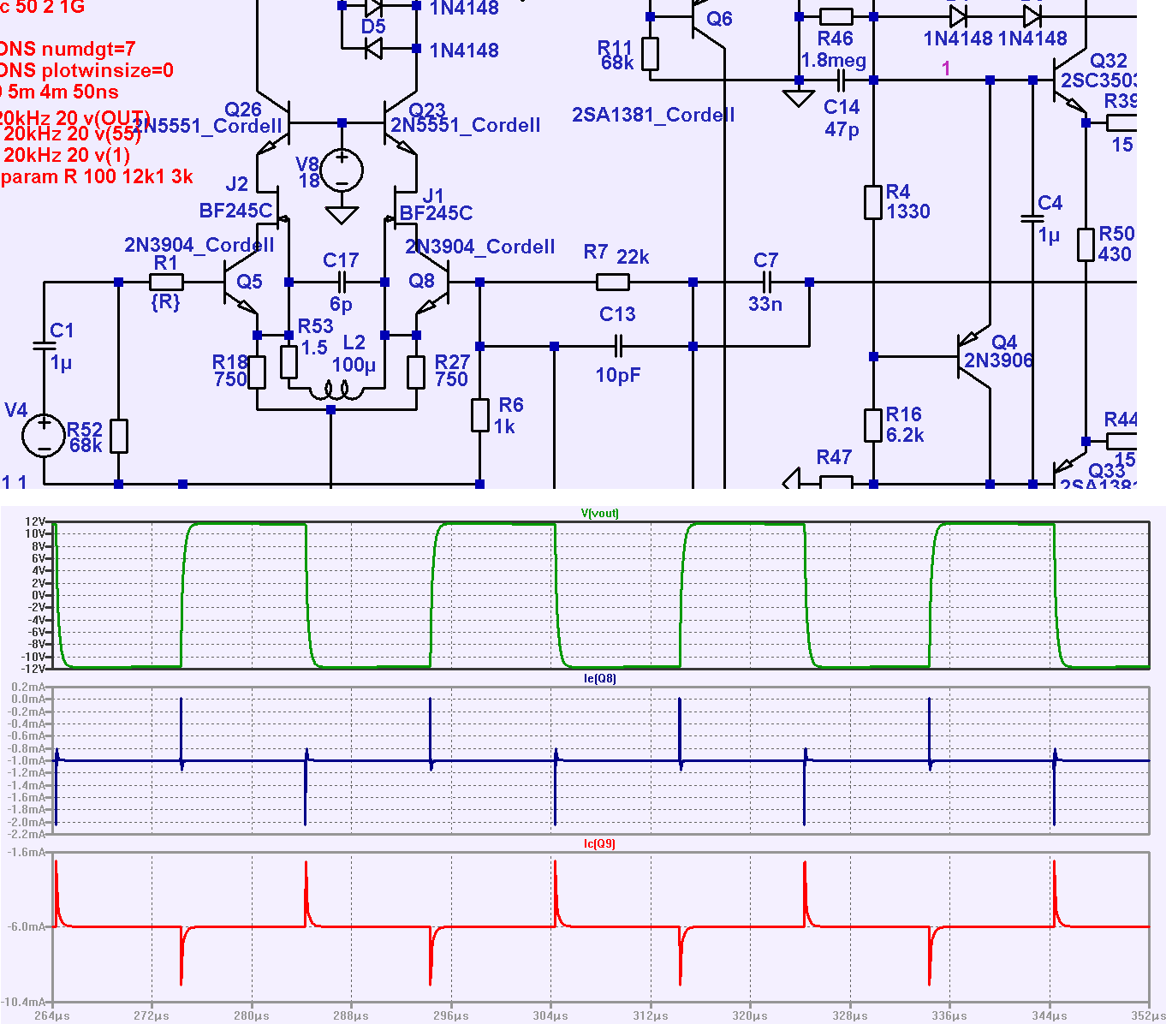

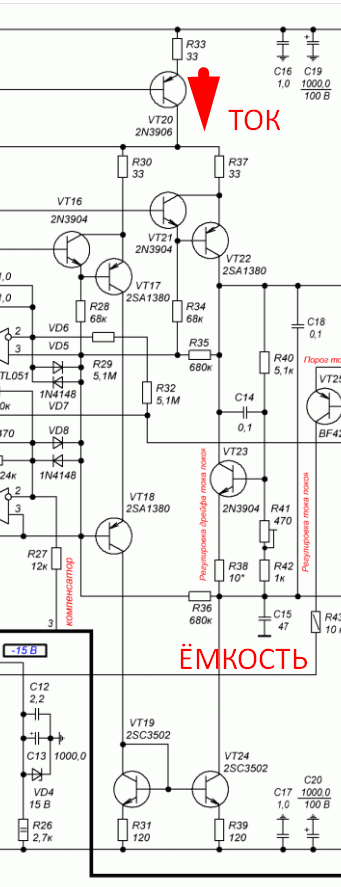

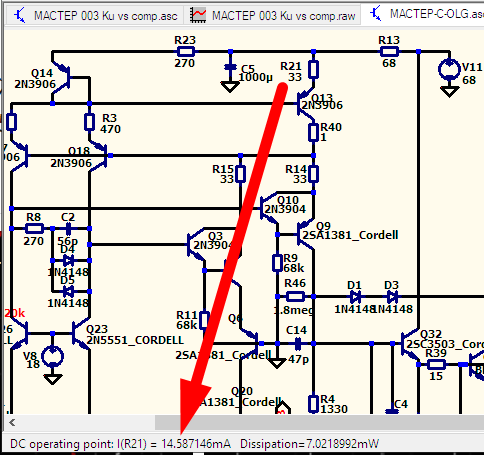

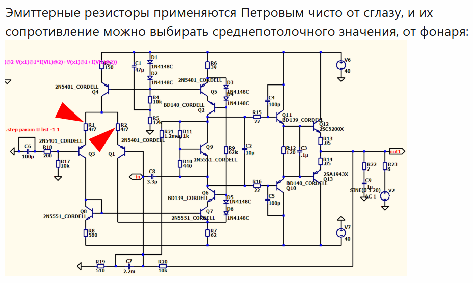

В МАСТЕРЕ всё очень просто: двойной режимный ток выходного каскада УН заряжает ёмкость нагрузки УН, состоящую из
Ток - 14 мА, если отбросить дроби на токи баз и взять чисте токи зарядки С15 (тут - С14).
С14 тоже заряжается не один: с ним ещё 4 Скб транзисторов 2502 и 1380.
Давай посчитаем скорость:
В = 14 мА / (0,047 нФ С15 + (4 х 0,004 нФ Скб) = 222 В/мкс.
1763319990149-png.159263
Давай, доказывай, отчего ты ошибся на 90 процентов.

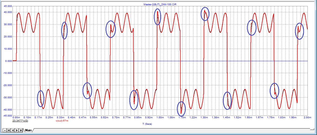

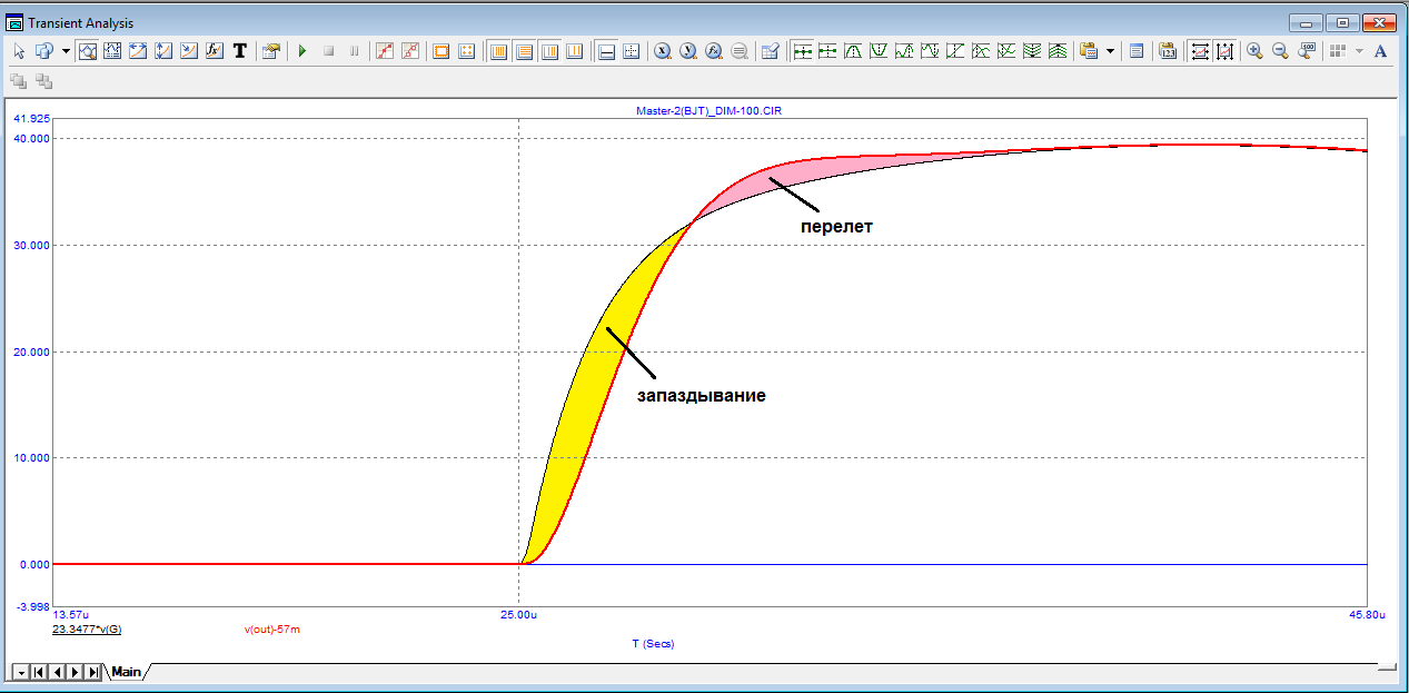

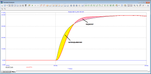

Недостаточно. Дурацкий тест никак не относится к музыке, а ты смотришь совсем не туда, куда должен.

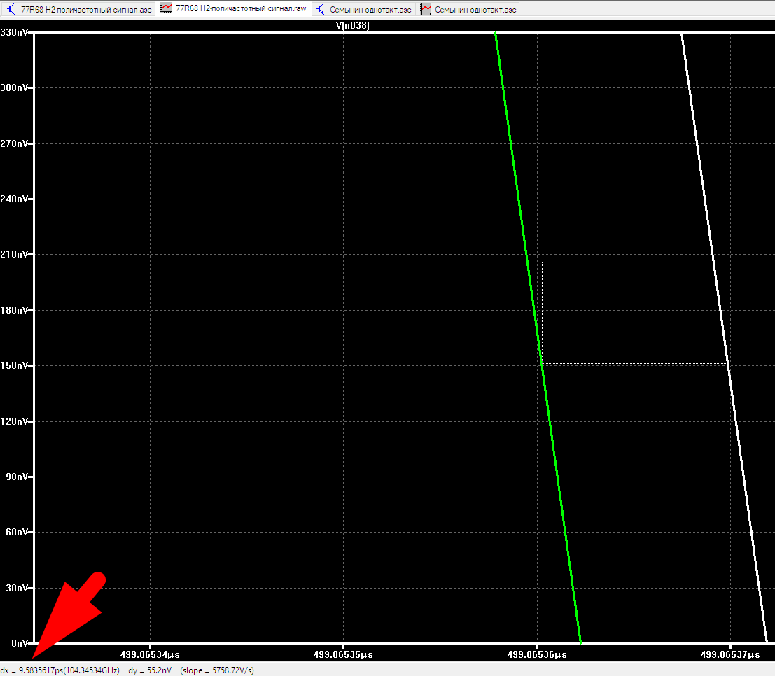

Ты сравниваешь формы сигналов, как всегда, лживо: после всех ФНЧ, которые их исказили, и апеллируешь к людям: глядите, законы физики работают в МАСТЕРЕ, ФНЧ сглаживают меандр!
Тогда как скорость нам нужна не на АС, где обязательно попалит ВЧ-динамики ВЧ-гармониками, а только в петле ООС, чтобы отработать искажения с теми самыми наименьшими задержками, такими здоровенными во всех твоих усилителях.
9,7 пикосекунд
Меж входами УМ.

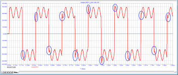

Как ты мог видеть, все рекламируемые тобой хираги вносят огромные ТИМ-искажения: хватит одного каскада УН, влетающего в отсечку, чтобы усь стал неуправляемым.

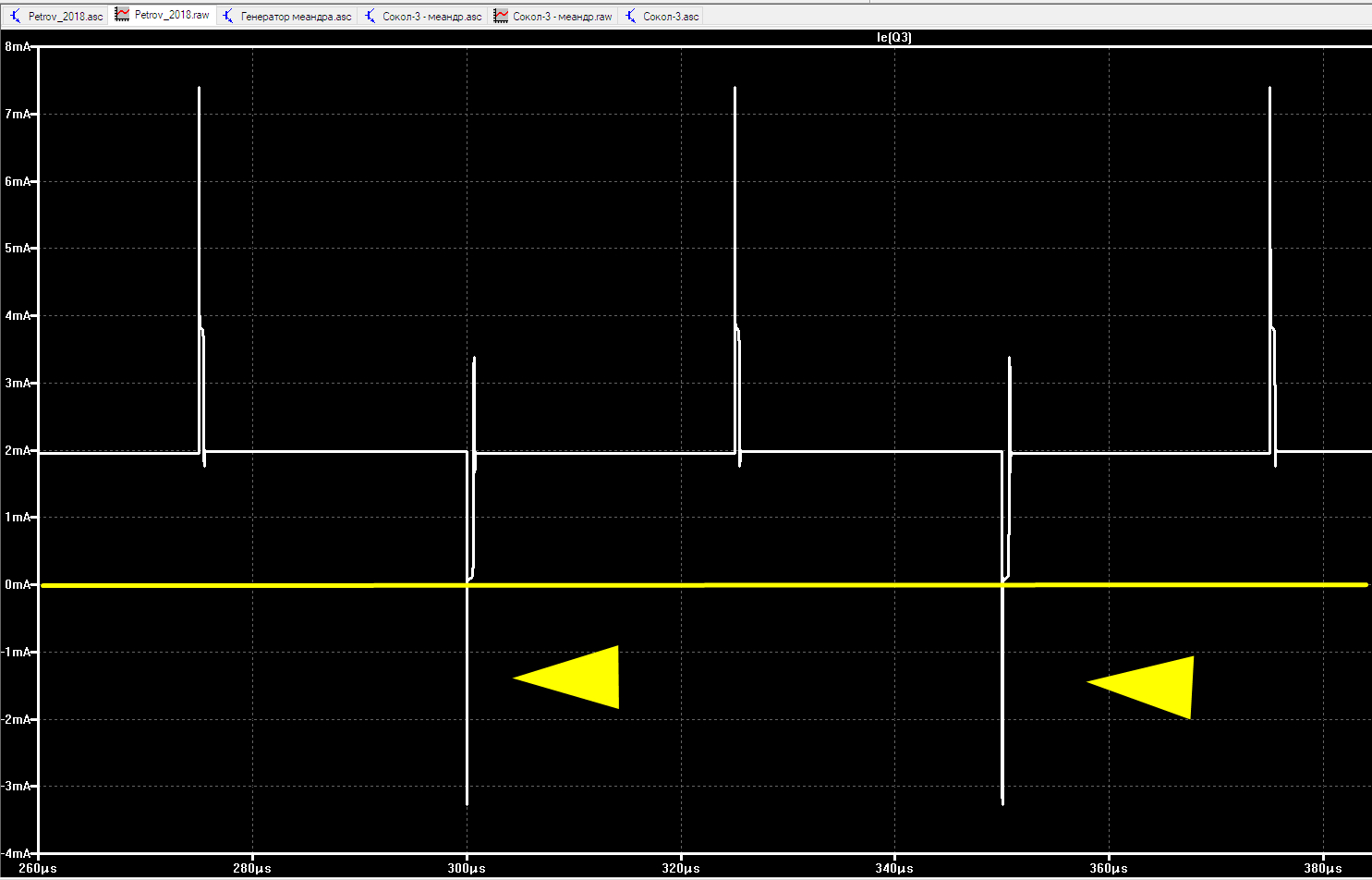

Каскады МАСТЕРА в отсечку не входят:
По твоим ТИМ-писанинам, активный режим транзисторов УН на меандре - это и есть признак устойчивости усилителя к любым помехам и ВЧ-сигналам, отсутствия ТИМ-искажений.
Ты эти графики видел раз 100, и, конечно же, перепроверил, и, естественно, убедился, что это правда.
Но людям выложил сигнал после всех фильтров, а это уже злонамеренная мерзость и искажение смысла тестов на меандре. Ну, или вот такая нижеплинтусная твоя квалификация, выбирай по вкусу более адекватную причину твоих неумений снять ПХ, и даже интерпретировать саму необходимость этого: зачем? Если не смотреть режимы каскадов, их управляемость на меандре, смысла в этом никакого нет.
...с ТИМ-искажениями:
1762696172313-png.158173
Токи дифкаскада бодро вскакивают в отсечку.

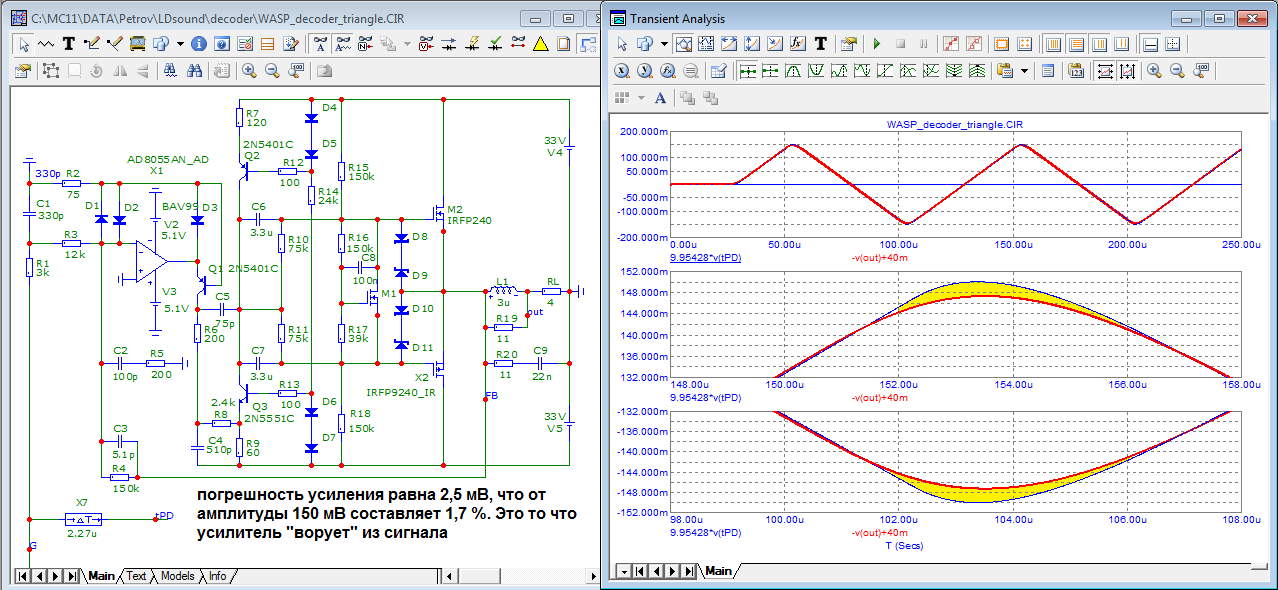

Отала сказал бы: ТИМ-искажения. Не могу с ним спорить: Петров приволок очередную лажу и рекламит, не понимая сути: это - генератор ТИМ-искажений.
Кстати, Хер ага практически не реагирует на ёмкостную нагрузку даже без индуктивности на выходе.

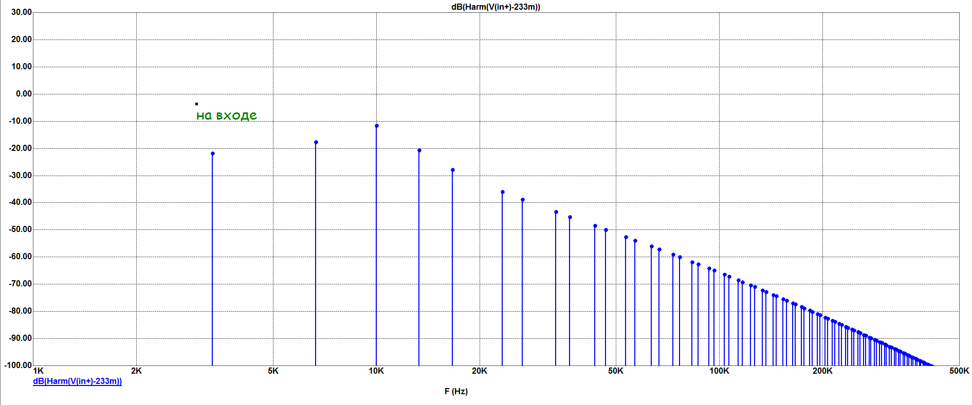

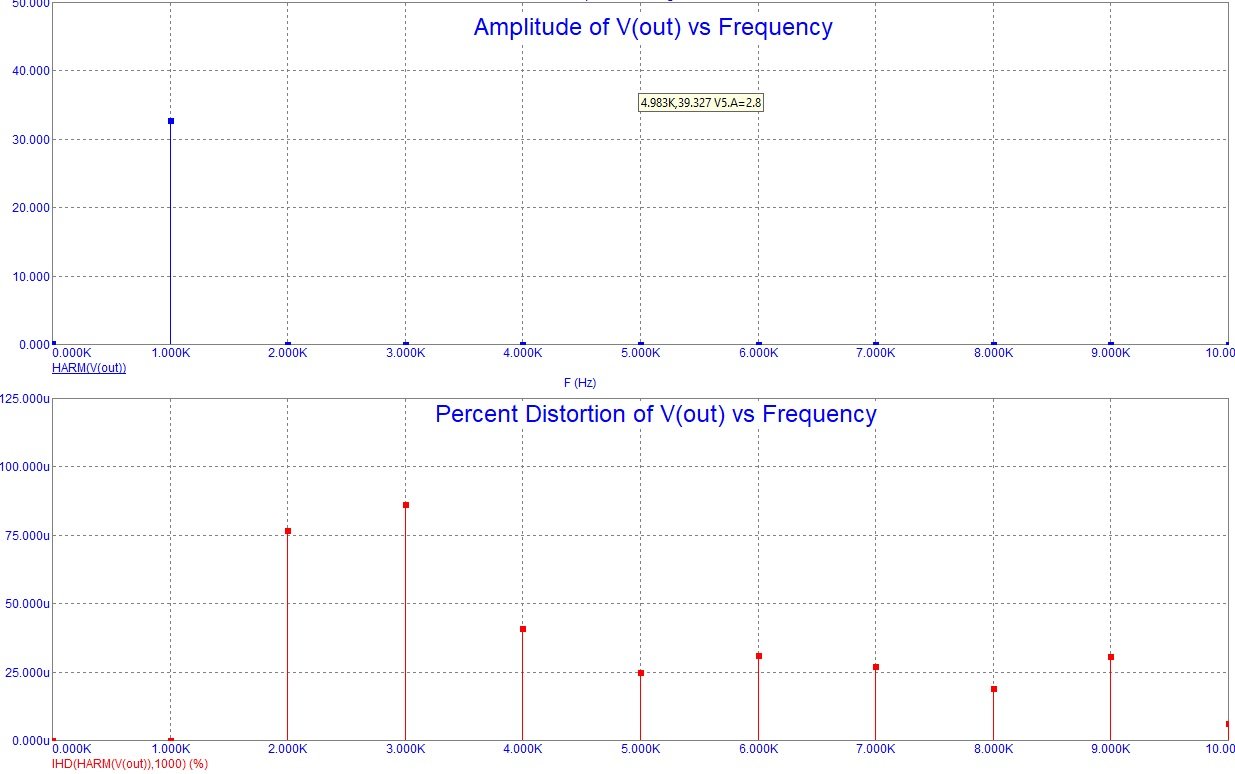

для выполнения критерия Хафлера векторная погрешность на частоте 10 кГц должна быть равна ниже -60 дБ

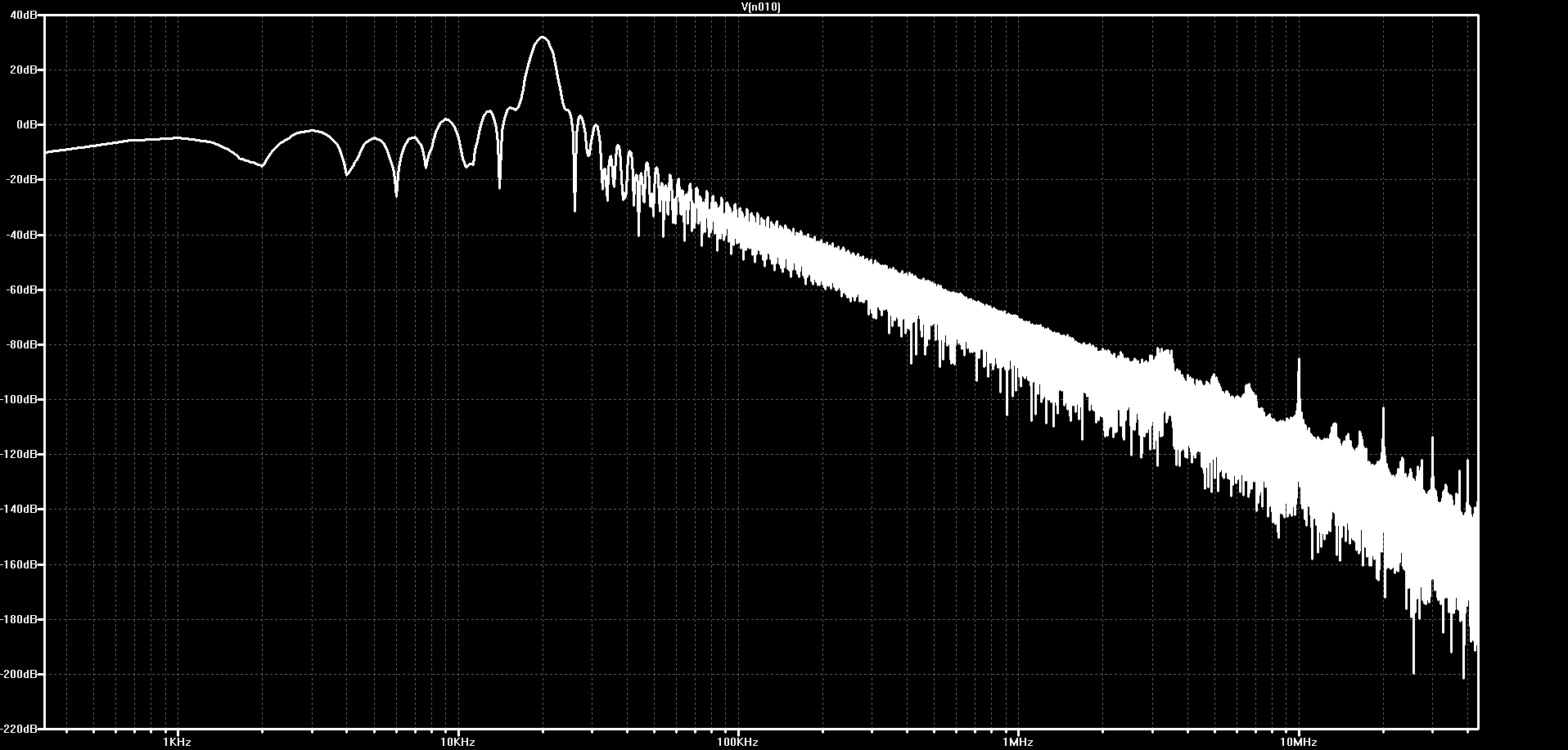

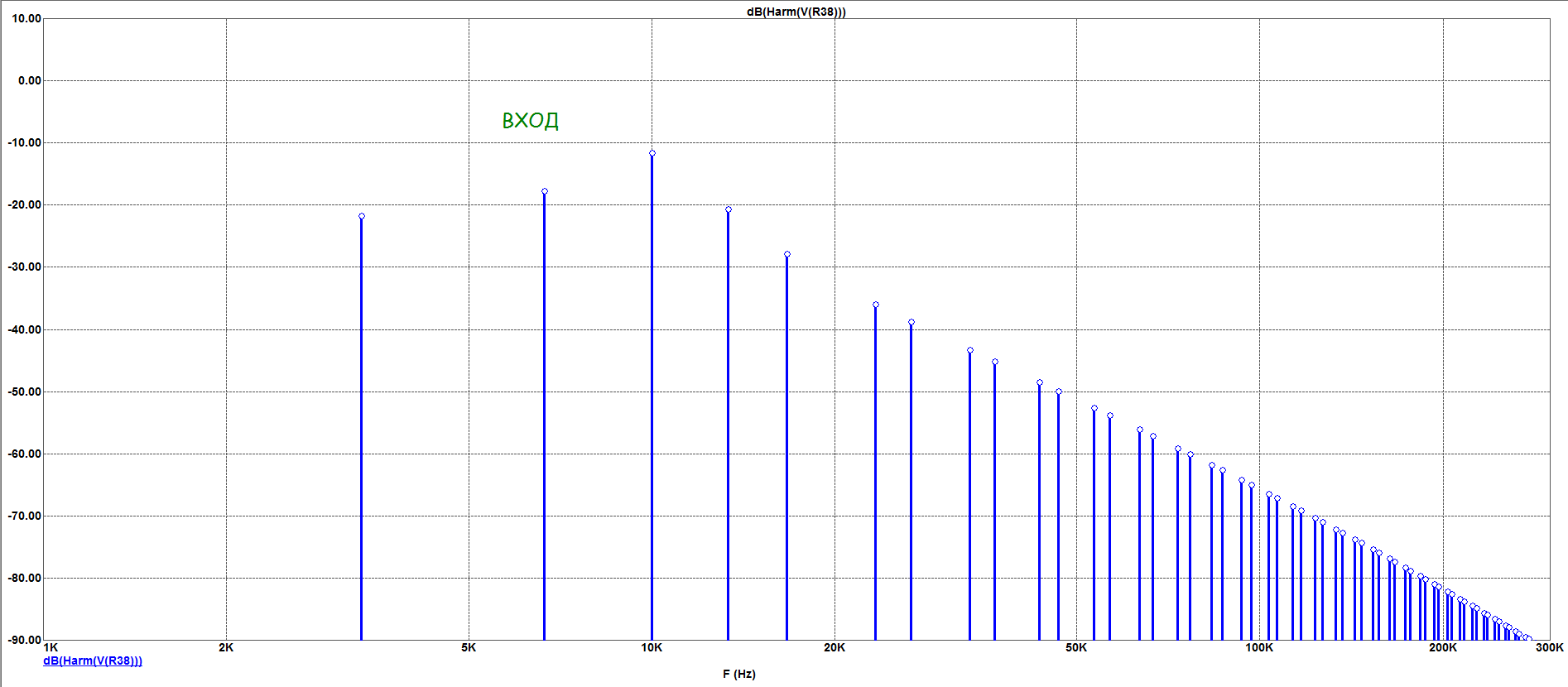

Какая, какая погрешность? На котором гигагерце гармоник?
Говорите помедленнее, я записываю.
Правда же, чистая единичная синусоида, без гармоник?

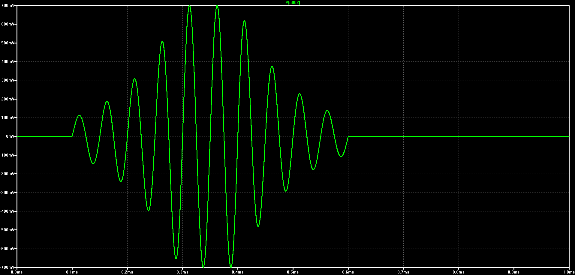

В голове Петрова постоянно кипят разные идей, но основное их назначение - придумать сигнал, похожий на синус или музыку, но не синус и не музыку.

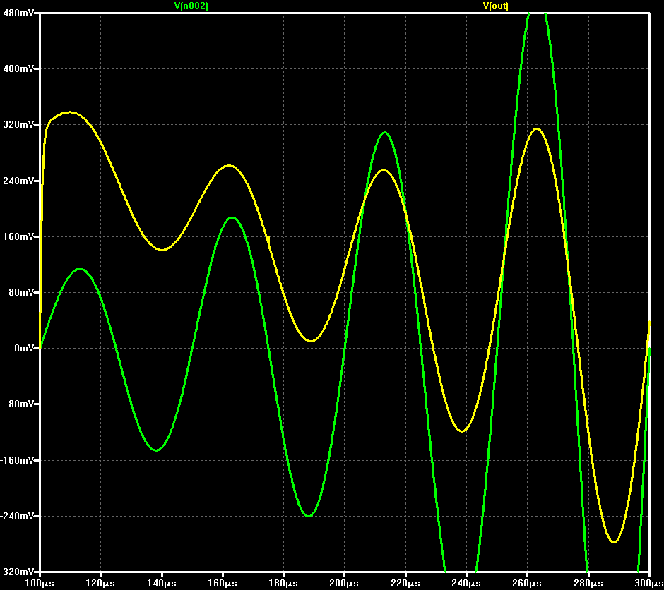

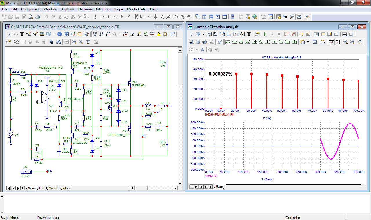

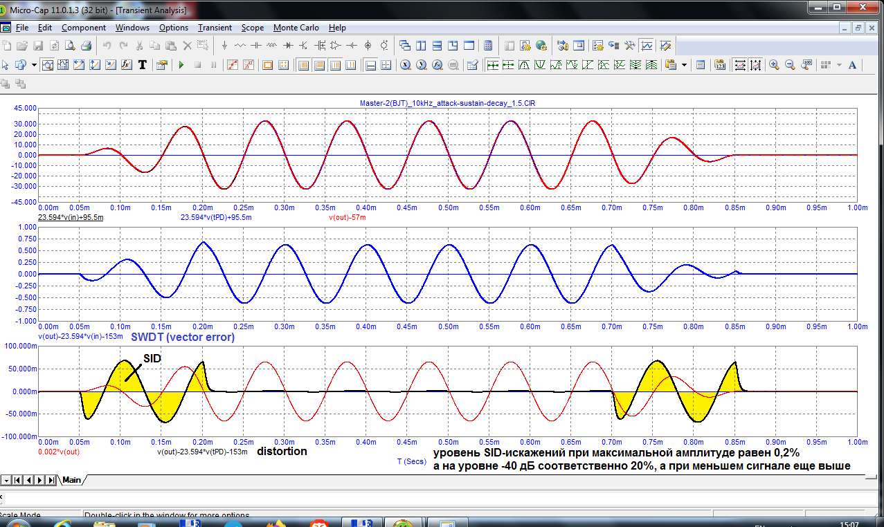

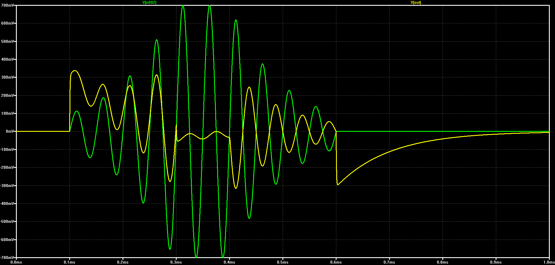

wasp_decoder_10khz_attack-sustain-decay-png.156164
Что ж он нам опять изобрёл?

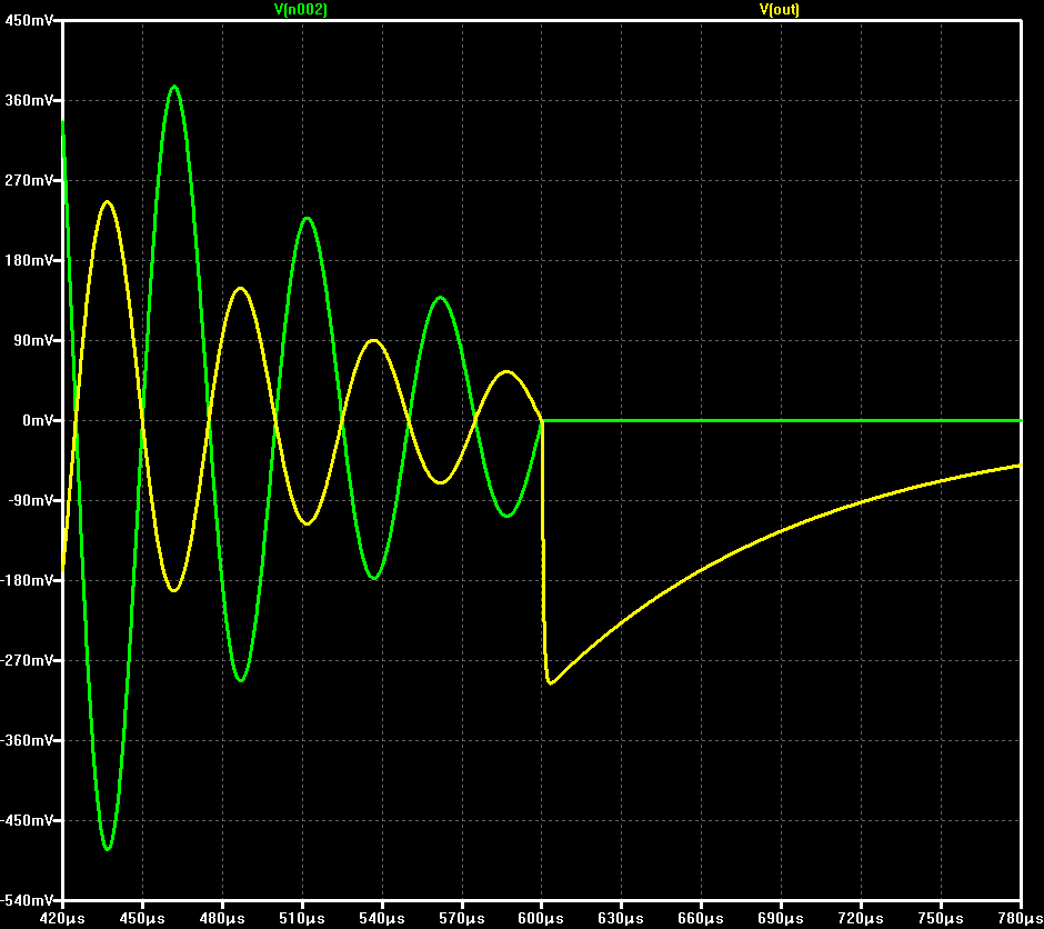

Синус, модулированный трапецеидальным сигналом:
На его примере разберём, как работают шулер и нотч-фильтр:
И с работой нотч-фильтра мы немного разобрались.

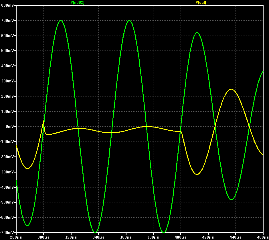

Жёлтым показан сигнал ошибки на выходе нотч-фильтра на частоту 20 кГц.
Сигнал этот усилен в 40 раз, для наглядности.

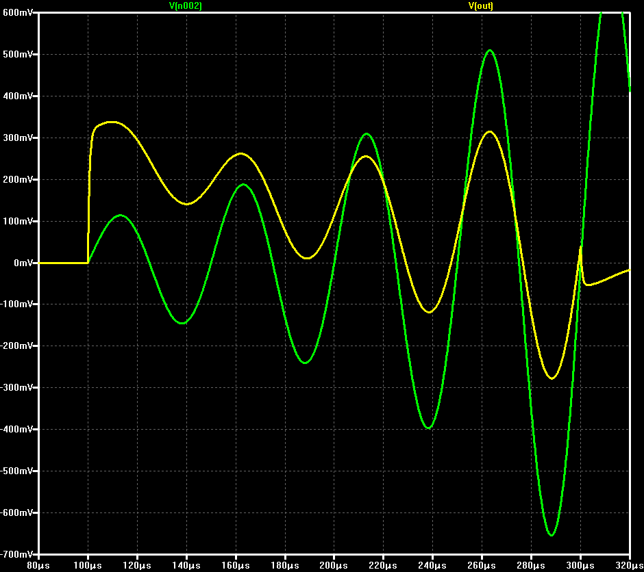

Сигнал состоит из трёх частей:
1. Атака (условно) - напряжение огибающей сигнала нарастает с некой скоростью, напряжение / время.

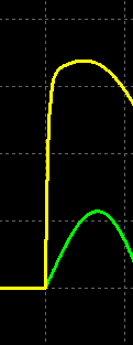

Это очень интересно.
Никто: 0.....
Абсолютно никто: 0000
И вдруг возникает первая синусоида исходного зелёного сигнала.
Представьте охренение нотч-фильтра. Оно изображено жёлтым всплеском, сколь бы двусмысленно это ни звучало:
Это - демодулированный фильтром сигнал меандра, чей фронт модулировал начало синуса - не с нуля, а о 100 мВ.
Потом попроще:
Фильтр, как колебательный контур почти без потерь, предсказывает амплитуду следующего периода равной амплитуде предыдущего.
Но ошибается: она возросла. До самого завершения атаки фильтр показывает жёлтыми синусоидами такое возрастание, как ошибку, гармоническое искажение: такого быть не может. Так и есть: ускорение нарастания синуса вызвано прибавкой гармоник.
Нет, ничем иным. Синусоидальный сигнал должен быть с равными амплитудами периодов. Форма синуса изменяется только добавленными гармониками. Добавил их Петров.
Двум периодам сигнала равной амплитуды фильтр отвечает уменьшением сигнала ошибки: так и должно быть. До нуля ошибку можно довести подбором частоты настройки нотча, но исследование качественное, необходимости нет.
Затухание колебаний вызвано прибавкой точно таких же гармоник.
В завершение фильтр демодулирует скачком напряжения сигнал спада меандра, задающий временные ворота вот этого вот.

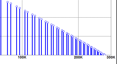

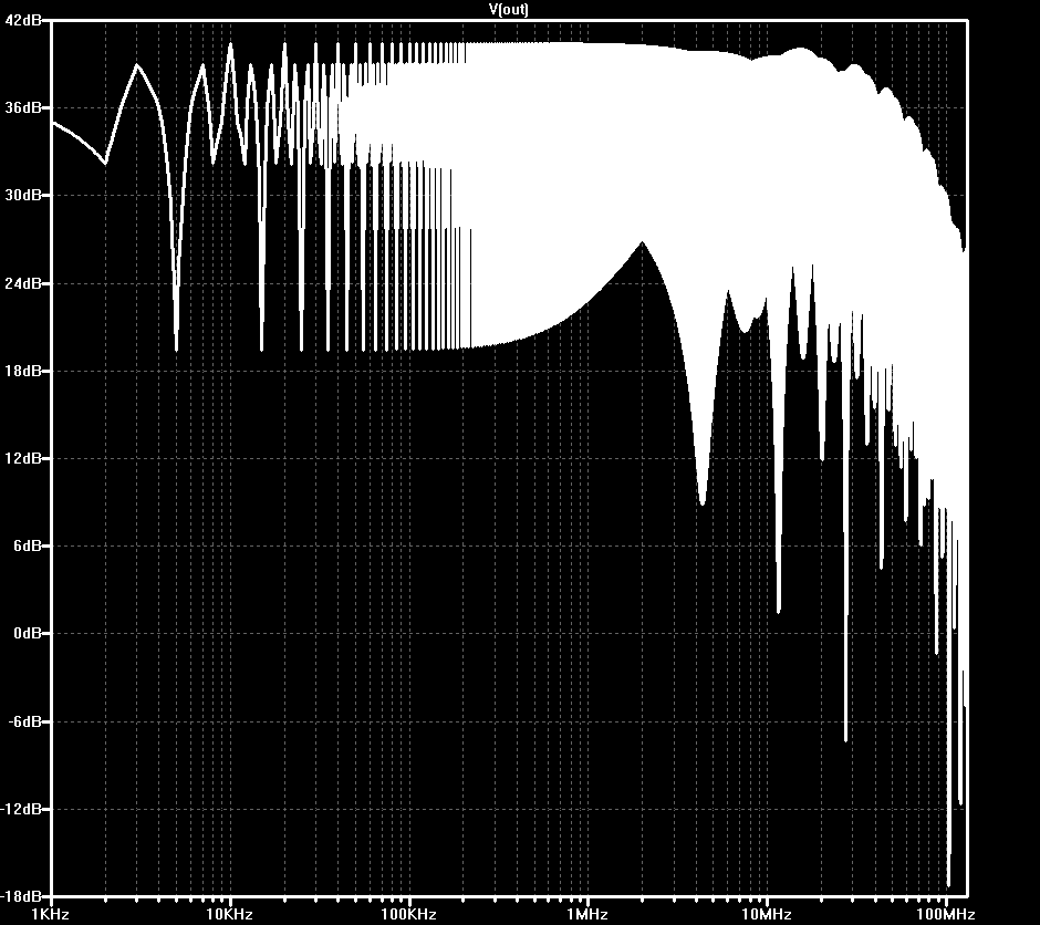

Вооружённый сигналом с вот таким спектром:
Петров решил попозорить вражеские ООСные усилители. А то чо низкочастотные устройства не усиляют сигнал, амплитуды гармоник которого до 100 МГц лежат выше 0 дБ?
Обязаны усилять. Не усиляют? - позор!
Что с кажет Петров на это всё?
- Я делал сигнал, похожий на музыку.
Нет, это даже не квазимузыка. В музыкальном сигнале нет стомегагерцовых гармоник.
Это Петров понимать всяко должен.

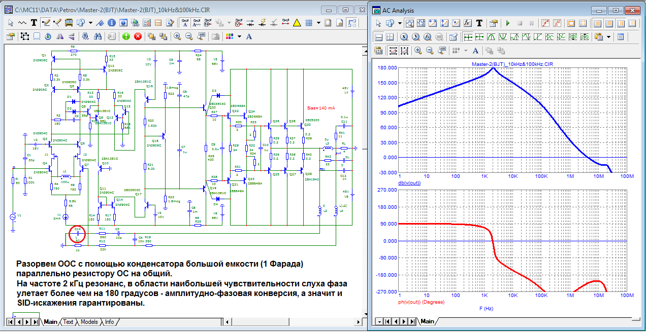

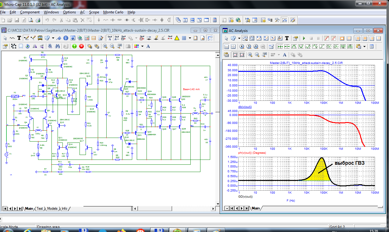

Есть зависимость петлевого усиления от частоты: АЧХ.
Петлевое необходимо для организации полноценного возбуда.
Есть Rвых усилителя и Снагр его же.
Если полюс
фп = 1 / (6,28 * Rвых усилителя * Снагр)
попадает в область положительных значений петлевого, возбуд неизбежен.
Если петлевого усиления на данной частоте нет - то и возбуда не получится.
Но это - нихрена не достоинство. Петлевое усиление сродни уму: резко и мощно реагирует на искажения. Безумный усилитель искажает сигнал.
Есть, также, вариант, что некоторые симуляторы не видят возбуда, если он есть, или показывают его, когда его нет. Чем хорош именно ЛТСпайс, так это режимом фильтрации матрицы результатов так, чтобы не совершать ни одну из таких ошибок. См. статью "ЛТС - меч-кладенец" в разделе про симуляторы.

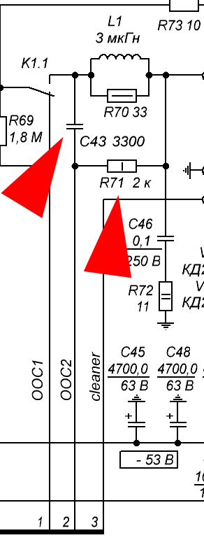

Усилители тестируют как есть, со входа до выхода, на нагрузке. Причем и на реактивной. А твои усилители на реактивной нагрузке идут вразнос даже с этими элементами.

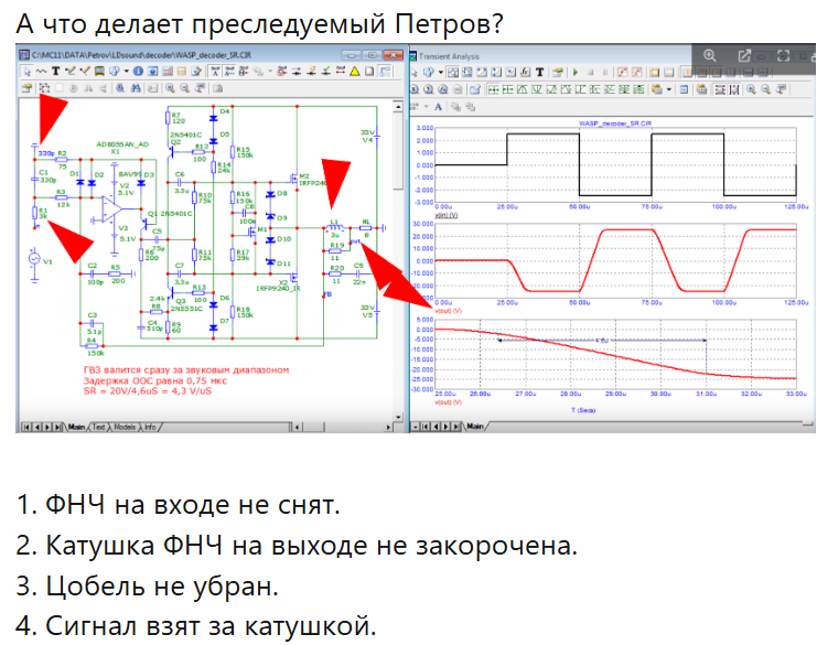

СМЕРШ, тупые замечания вроде этих оставь при себе:
  1. ФНЧ на входе не снят
  2. Катушка ФНЧ на выходе не закорочена
  3. Цобель не убран
  4. Сигнал взят за катушкой
Ты забыл указать что еще и соломку надо подстилать под усилитель, чтобы он не "звенел" на реактивной нагрузке.
Если бы так тестировали усилители (которые без этих узлов неработоспособны), то кто бы отвечал за сожженные образцы.
Если твои усилители работоспособны и без них, то зачем ты их ставишь?

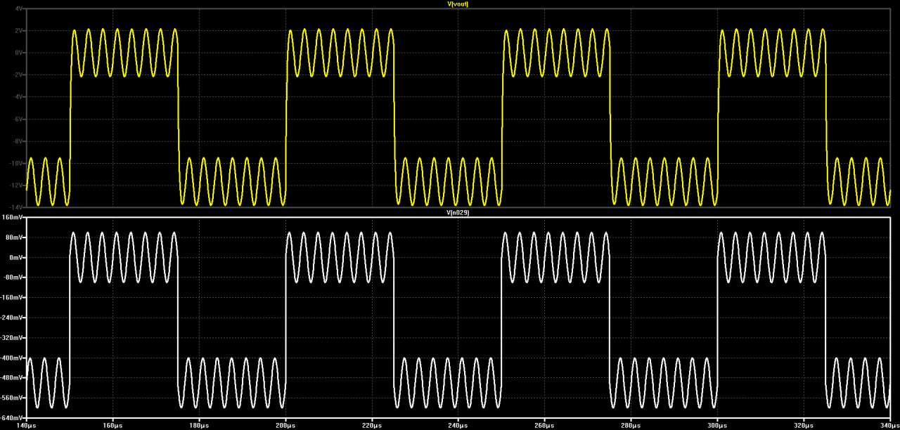

Почувствуй разницу
master-2-bjt-_dim-100-png.159165
Сигнал снят после ФНЧ.
meaedr-s-sinusom-2-png.159265
Без ФНЧ.
Сразу понятно, что снимать линейно искажённый фильтрами сигнал бесполезно: он выявляет искажения формы ....но где? В фильтре.
И шо мы можем с этим поделать? Это физика.
  3. Цобель не убран
Ты тупо задокументировал свои косяки схемой и указаниями точек съёма и выложил схему мне. Спасибо, я разобрался:

А как ещё ты смог бы на выходе МАСТЕРА намерить 19 В/мкс?
Только благодаря работе ФНЧ, заваливших фронты меандра.
skorost-mastera-108-png.159264
Итого: твоя низковатая квалификация дважды не позволила тебе понять, где ты ошибся.
Зачем нам графики сглаживания меандра двумя ФНЧ: входным и выходным? Это - опыты на уровне ПТУ электромехаников.

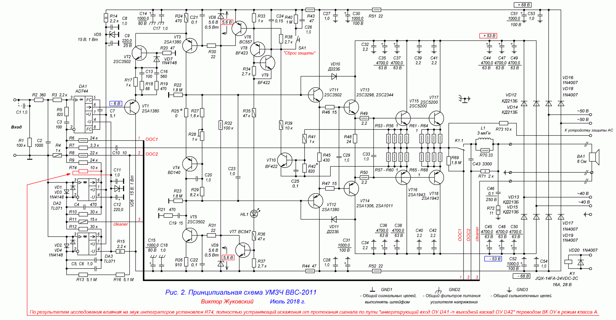

Брехня, Петров. Усилители всячески оберегают от ёмкостной нагрузки.
Это только тупые хаммеры советуют тебе пендюрить по 30 мкФ на выход усилителя для проверки устойчивости. Посылай их на... учёбу и в... универ, за знаниями:
Работа ОУ на емкостную нагрузку
Устранение неустойчивости ОУ из-за емкостной нагрузки
Обеспечение устойчивости ОУ при работе на емкостную нагрузку
Поведение усилителя на емкостной нагрузке | Форум Вегалаб
Петров впервые открыл для себя мир ООСной электроники, но там - возбуды:
i
Схема развязки выхода сконструированных инженерами ОУ от ёмкостной нагрузки - ровно такая же, как в СЛ Агеева, ВВС-2011 и МАСТЕРЕ. Только вместо Rх применена катушка: токи велики, резистор бесполезен.
Ты же устранил эту развязку и удивляешься: скоростной усилитель будится на ёмкостной нагрузке. Так это - по законам физики, а чего ты хотел? Изложи своё видение физики нужных тебе процессов.
Надо как-то повышать квалификацию, Петров. Умные книжки читать, кино смотреть, я не знаю. Ведь это же позорище, что ты тут пишешь, и какие элементарные вещи вводят тебя в ступор. Бедные корейцы! Могу представить, что ты им наплёл! Ты отбросил электронику Кореи назад лет на 70.
Тогда почему вы еще не собрали ее и не убедили все сообщество, что в железе эта чудесная схема просто великолепна и заткнет за пояс любые другие?

хорошо, возьмем сигнал уровнем 150 мВ (примерно на уровне микродинамики) и измерим спектр сигнала частотой 10 кГц. Искажения действительно ничтожно малы. А теперь подадим треугольный сигнал и посмотрим как он усиливается. А здесь усилитель "недоливает" аж 1,7 %. Вот это и есть объяснение почему усилители не могут точно передать входной сигнал (ЭТАЛОН)
    114.6 KB · Просмотры: 0
    97.3 KB · Просмотры: 0
В любом сигнале на выходе ФНЧ все углы у идеальных треугольников и меандра будут скруглены из - за отсутствия или малого уровня высших гармоник. Также и в реальной музыке - нет там гармоник выше 20 кГц или их уровень очень сильно снижен в процессе записи и воспроизведения сигнала..
А почему у вас получился асимметричный треугольник после задержки? Усилитель, понятное дело, макушечку сгладил ввиду своей АЧХ, но у вас разность странного вида, не находите? Где-то с компенсацией амплитуды/фазы недоделали работу?
