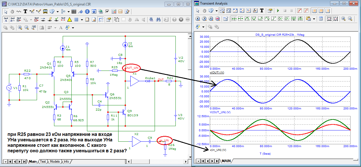

p.s. где ты нашел 2-х каскадный усилитель? Даже у твоего любимого Дугласа Селфа 3-х каскадные
Ну, вообще-то так говорят о количестве каскадов усиления напряжения. ДК, да ОЭ, а повторители между каскадами и на выходе усиления не дают, их как бы за скобки выносят мысленно. А так-то каскадов больше, конечно.

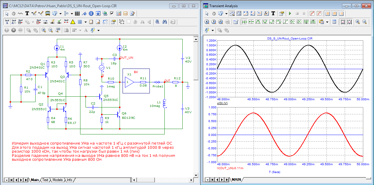

Александр, прицепил вам модель и всем желающим, можете сами потыкать.
  • DS_S.zip
    DS_S.zip
    11.3 KB · Просмотры: 39

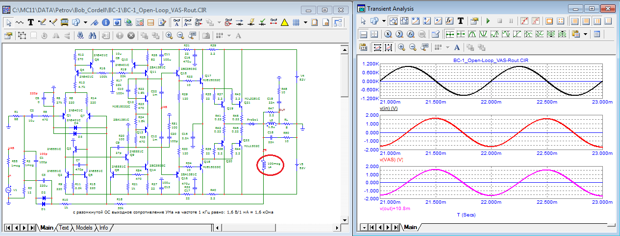

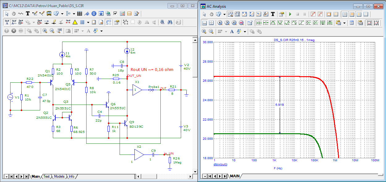

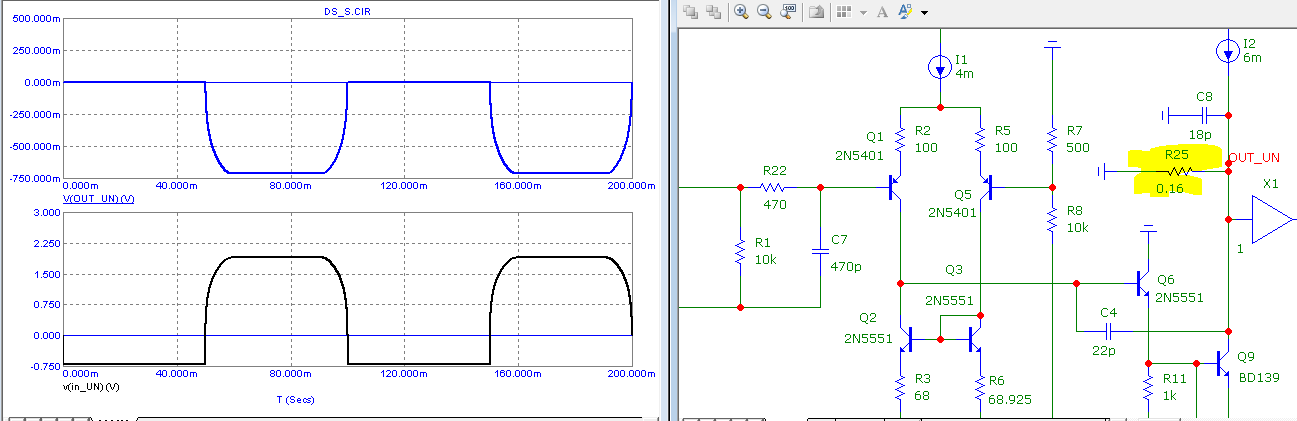

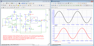

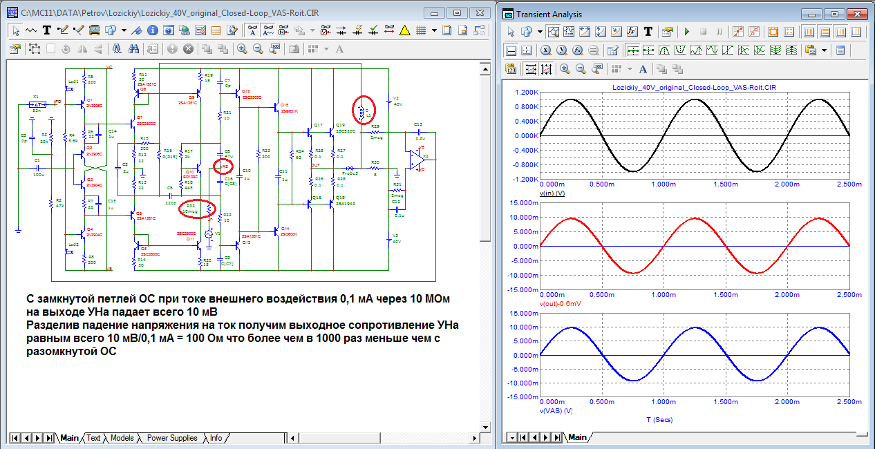

Хуан Пабло, ваша модель выполнена на идеальных элементах. Открыл вашу модель и заменил хотя бы только модели транзисторов на модели от Корделла. Что мы имеем после замены.
Выходное сопротивление УНа всего около 0,16 Ом
Вы же почему то измеряли падение напряжения на входе УНа ??? а это каким боком к выходному сопротивлению УНа?
    64.6 KB · Просмотры: 94

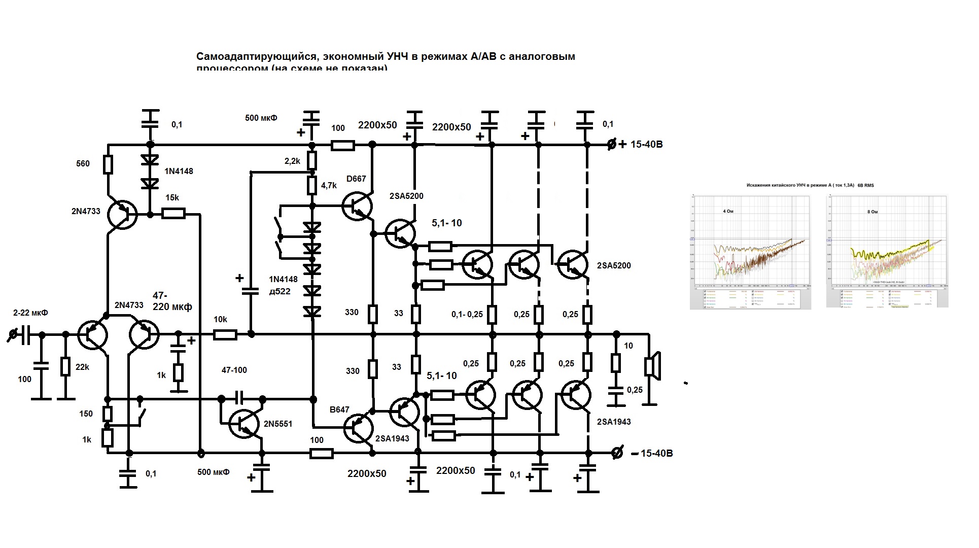

И что вы все древние схемы гоните.есть что то по новее.

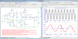

Решил усовершенствовать древнюю схему - умный УНЧ, работающий в классе А/АВ с автоматическим переключением тока покоя и напряжения питания до 400 Вт.
Главное преимущество - есть уже готовые платы, производимые в Китае по цене порядка 420-1500 руб. в зависимости от мощности УНЧ.
Сталкер001
Зачем тебе древний Середа-Батя.
У него хороший звук и нелинейные искажения на рабочих ( среднестатистических) мощностях под 0,0007-0,003% на НЧ и СЧ за счет автоматизации переключения режимов его работы без выделения безумного количества тепла. На ВЧ искажения побольше - порядка 0,001-0,007% на реальной нагрузке (АС). А главное есть уже готовые платы почти даром. Доработать сможет любой толковый пионер. Да забыл добавить, для больших мощностей ( больше 100 Вт и источнике от зв. карты с выходным напряжением порядка 2В RMS), нужен пред. с усилением 6-10 дБ на любом малошумящем ОУ, например 2134.
Товарищ Петров, вижу читать и понимать прочитанное - не ваша сильная сторона. Специально писал для чего это делалось - чтобы изолировать выходное сопротивление каскада и избежать вот таких вот кривотолков:
которую я перепилил в упрощенный вид, чтобы не было мешающих факторов и нельзя было списать на артефакты моделирования.
Но вы всегда найдете как все извратить и вывернуть так, что здоровому человеку и в голову не придет.
И это я тоже описал внимательно в своем первом посте:
Как же мы будем смотреть выходное сопротивление? R25 у нас достаточно высокоомный, поэтому усиление каскада будет определяться в основном его выходным сопротивлением. Наша задача состоит в том ,что мы зададим изменение R25 так, чтобы усиление каскада упало вдвое. Поскольку у нас ООC замкнута, выходное напряжение не изменится, зато входное напряжение на втором каскаде должно стать в два раза больше, чтобы поддержать выходное напряжение на прежнем уровне.

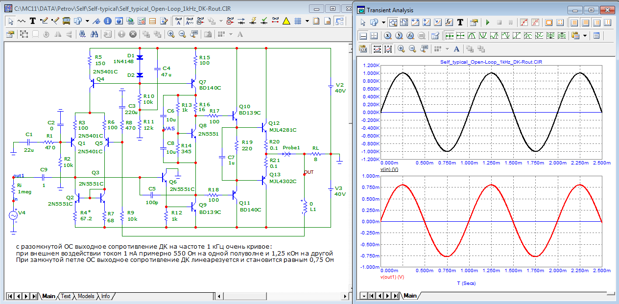

вот это вам понятно? Если понятно, то проделайте то что я проделал с моделью усилителя Ланзар
p.s.

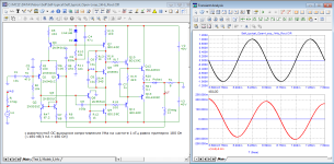

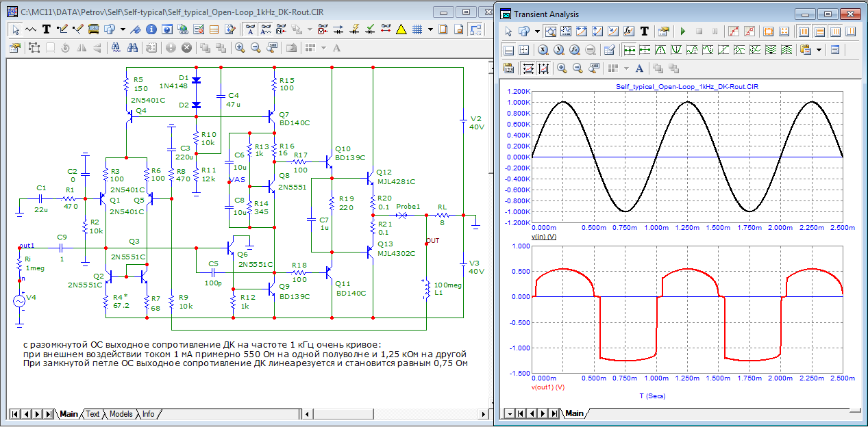

проще это проделать самому. В соответствии с рисунком слева при увеличении нагрузки выходное напряжение УНа возрастает, так как внутренне сопротивление УНа отрицательное и на нем уменьшается падение напряжения
    71.8 KB · Просмотры: 78

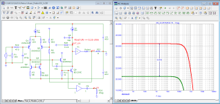

    79.5 KB · Просмотры: 65

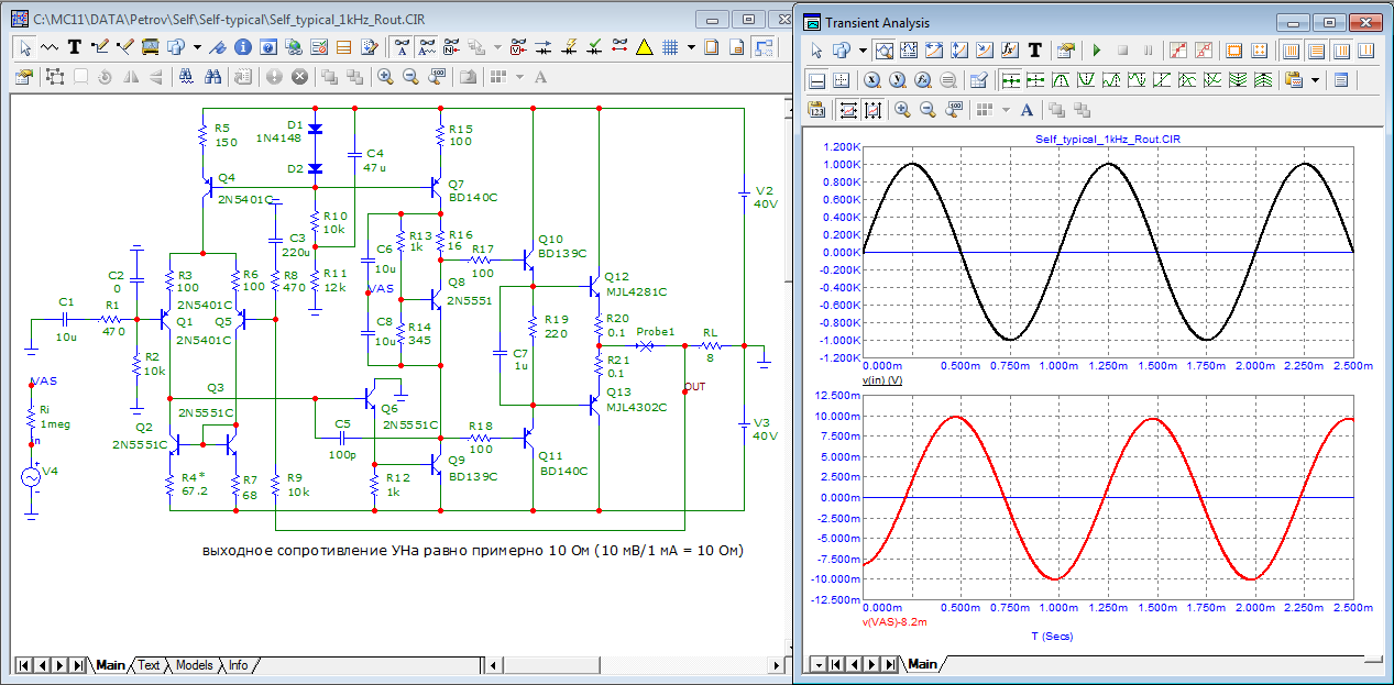

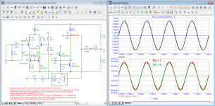

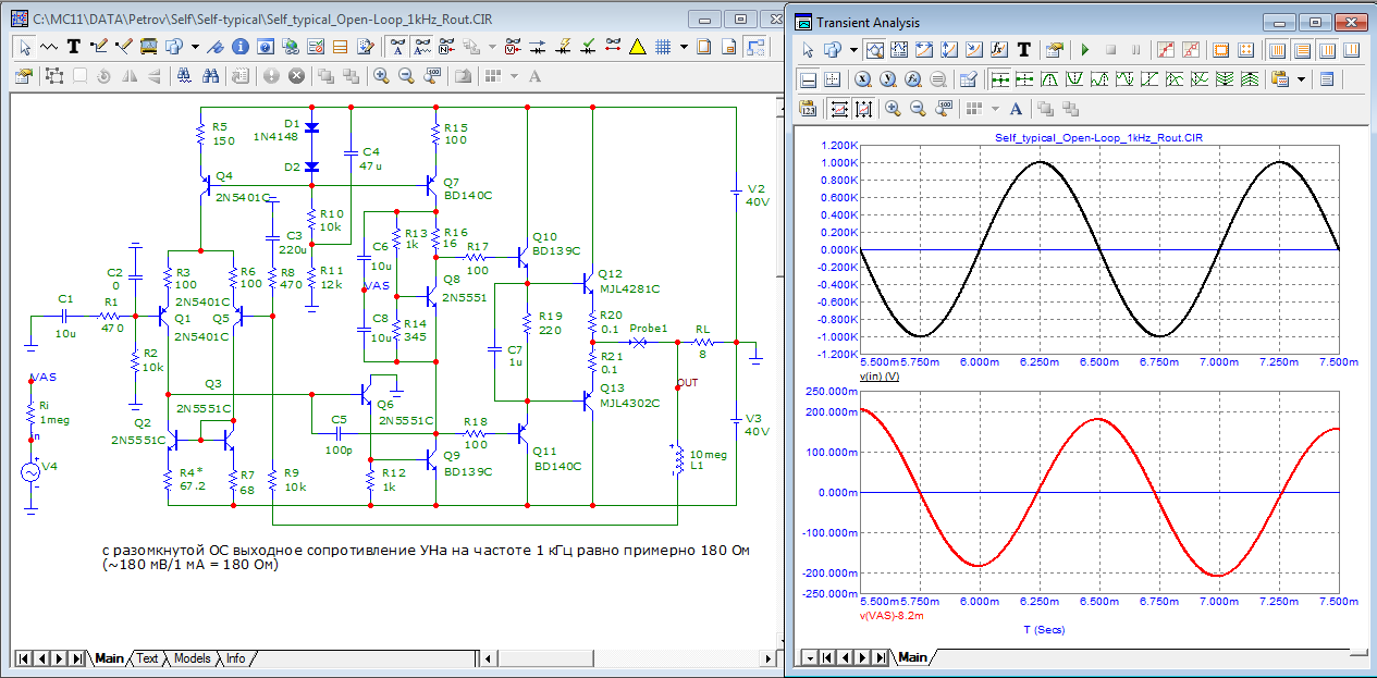

Я вам показал падение усиления каскада на 6дБ, что соответствует уменьшению сопротивления в коллекторной цепи вдвое. Что из этого вам непонятно?

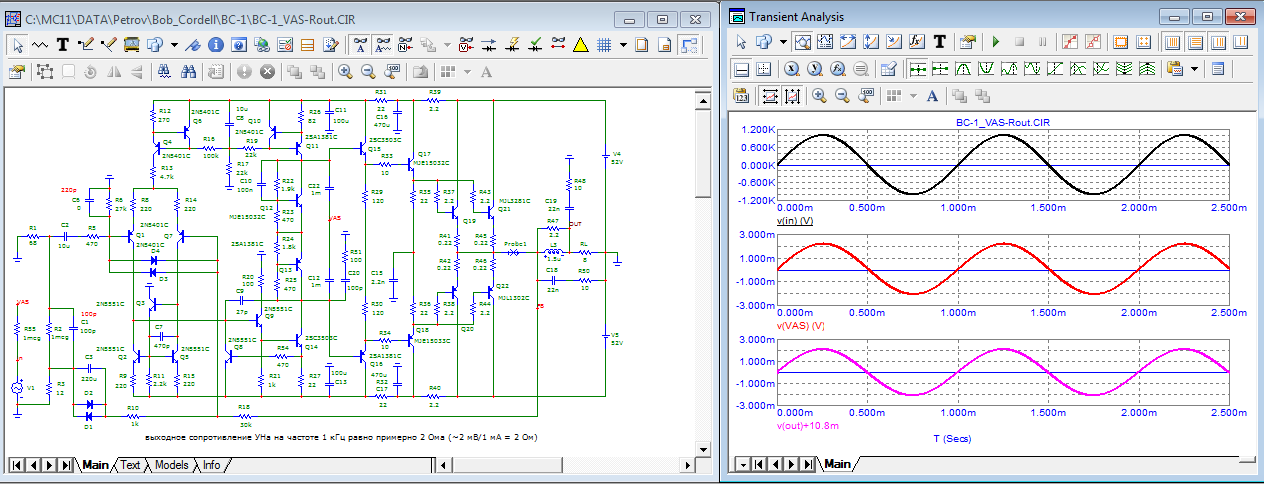

Я за вас проделал уже с "Селфом", что мне еще вам проделать, если вы результаты не усваиваете? Зачем вообще тратить время?

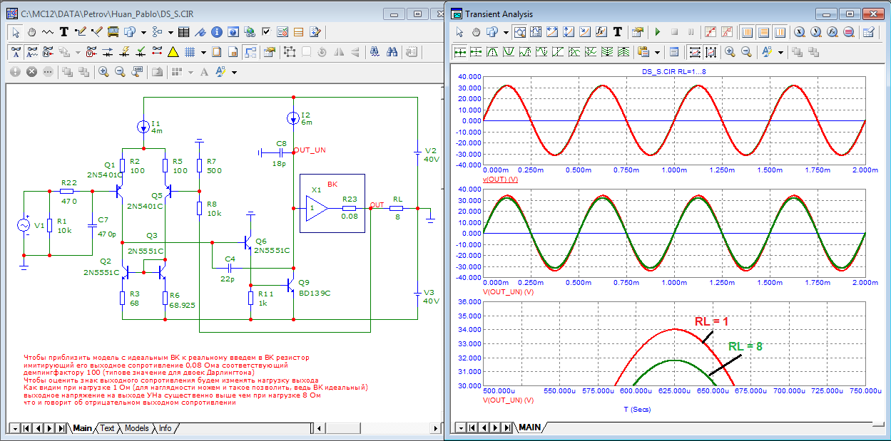

Вот и проделайте. Отрицательное сопротивление это же хорошо smile_1
Что же сделал товарищ Петров и почему он сам не может правильно интерпретировать свои результаты?
По порядку начнем с технической стороны. Мы видим, что он добавил 0,08 Ом выходного сопротивления ВК - пусть будет. НО где же отрицательное сопротивление? На выходе ВК его нет, а на выходе УН есть по мнению товарища Петрова. Как же такое возможно?
Поскольку на нагрузке 1 Ом ток при заданной амплитуде выходного напряжения больше, чем на нагрузке 8_Ом, то на том самом сопротивлении 0,08 Ом падение напряжения повышается. Для поддержания выходной амплитуды стабильной ООС вынужденно повышает напряжение на выходе УН. Является ли это признаком отрицательного выходного сопротивления УН? Очевидно, что нет, но видимо не для всех.

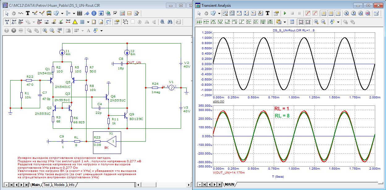

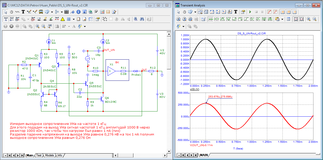

Вот классическое измерение выходного сопротивления УНа, может с десятого раза дойдет и до вас
    79.6 KB · Просмотры: 64

во первых вы неправильно измерили выходное сопротивление. Вы приняли падение напряжения на входе УНа за его выходное сопротивление, что в корне не верно. Выходное сопротивление измеряют по закону Ома разделив U/I. Но даже если бы на самом деле выходное сопротивление УНа и было бы равно 23 кОма, то при входном сопротивлении идеального ВК равном бесконечности это был бы ИН, а вы сомневаетесь.
В постах выше вы как и СМЕРШ написали всякий бред, сами признавая что довели свои рассуждения до абсурда. И потом, какие свои термины я ввел? Отрицательное выходное сопротивление общеизвестный термин. Поведение усилителей с отрицательным выходным сопротивлением хорошо изучены. И да, именно ОС (как положительные так и отрицательные и их комбинации) и меняют свойства усилителей не только на его входе и выходе, но и внутри схемы. Но если до вас это никак не доходит ( как и до ваших вдохновителей), то я бессилен. Я приложил все силы со словами и без слов чтобы до вас дошло, но ... :)

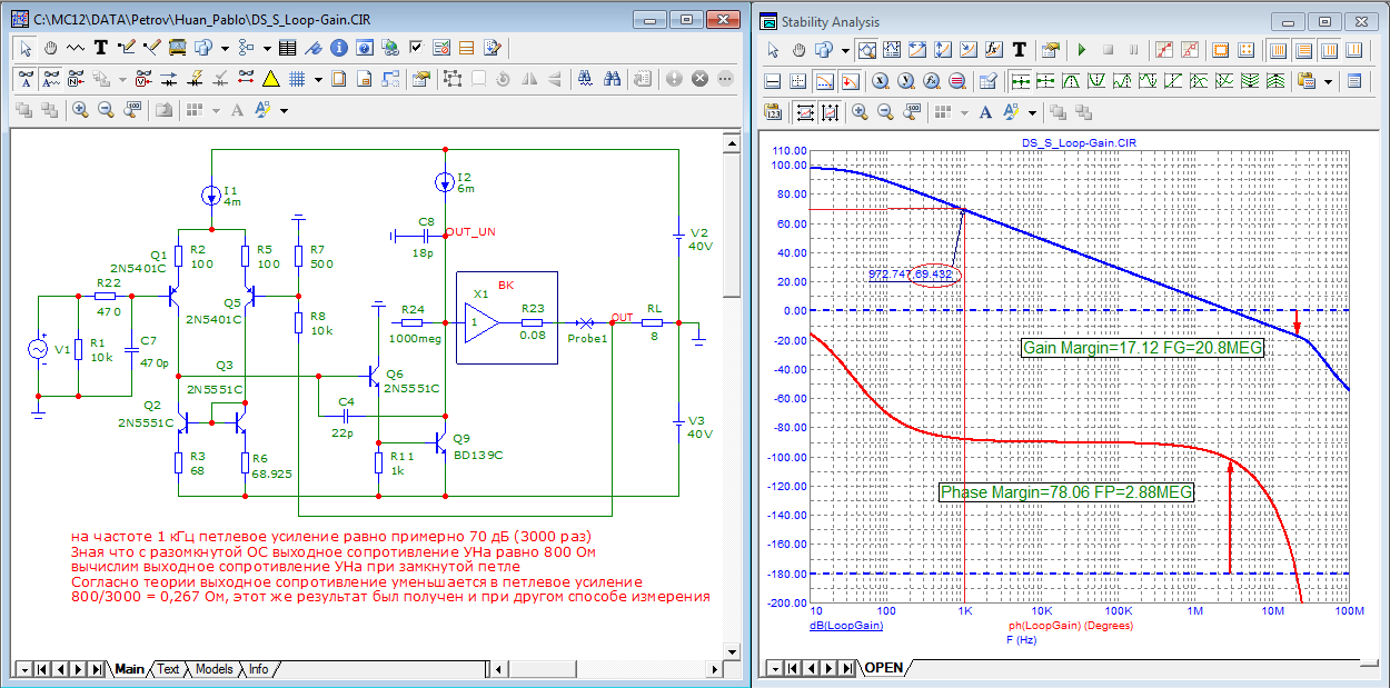

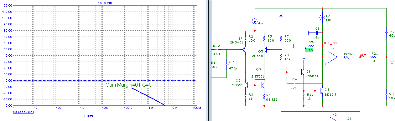

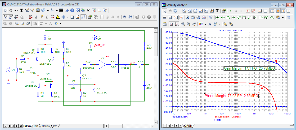

итак подведем черту

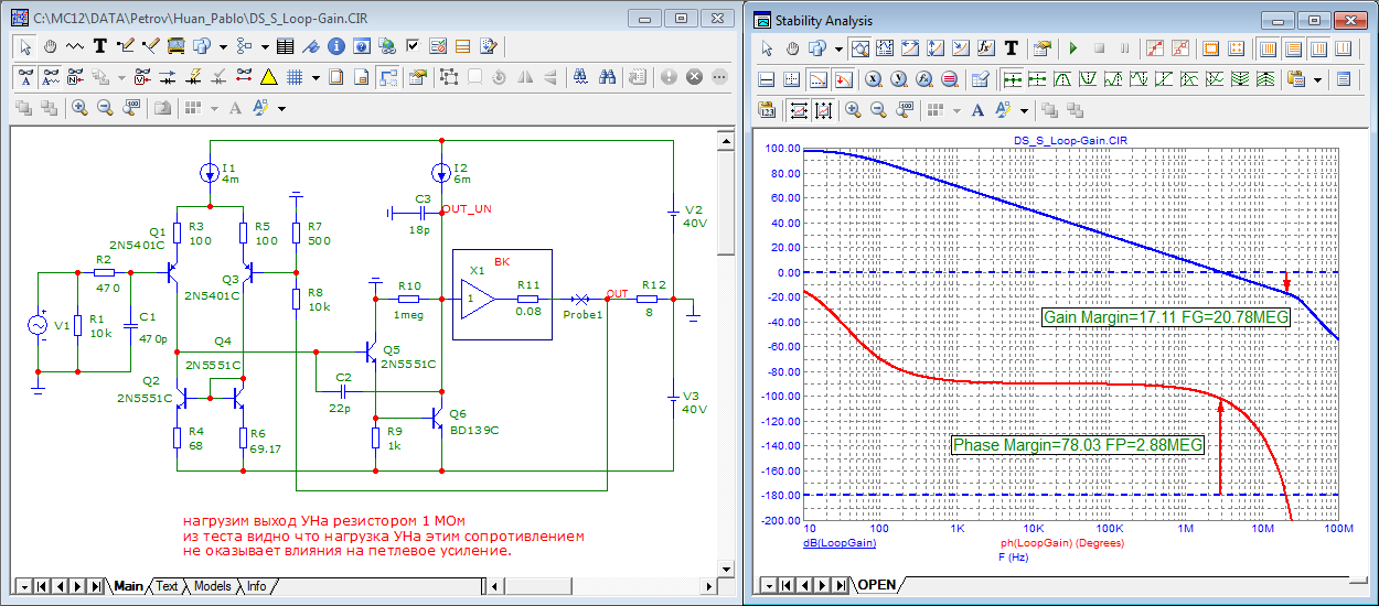

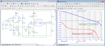

если я правильно понял одно из замечаний было то что при измерении выходного сопротивления УНа нагрузкой до снижения напряжения в 2 раза некорректно, так как изменяется петлевое усиление. С этим согласен.
Поэтому снимем петлевое усиление без нагрузки УНа и с нагрузкой 1 МОм и убедимся что оно не оказывает влияния на петлевое усиление.
Именно с помощью такого сопротивления и измерим выходное сопротивление УНа подав на его выход ток амплитудой 1 мА. Для этого понадобится генератор с пиковым напряжением 1000 В.
Измерим на частоте 1 кГц. На другой частоте выходное сопротивление будет иметь другое значение, любой желающий может повторить эксперимент.
Как видим результат измерений дал нам значение Rout UN = 0,276 ohm. Что и требовалось доказать. Вы же утверждаете что выходное сопротивление УНа велико и не зависит от состояния петли ООС - замкнута или разомкнута. С разомкнутой петлей ОС выходное сопротивление УНа равно 800 Ом, что также соответствует источнику напряжения, а не тока. На то он и усилитель напряжения :)
    72.9 KB · Просмотры: 69
    76 KB · Просмотры: 58
    78.3 KB · Просмотры: 63
    79.6 KB · Просмотры: 52

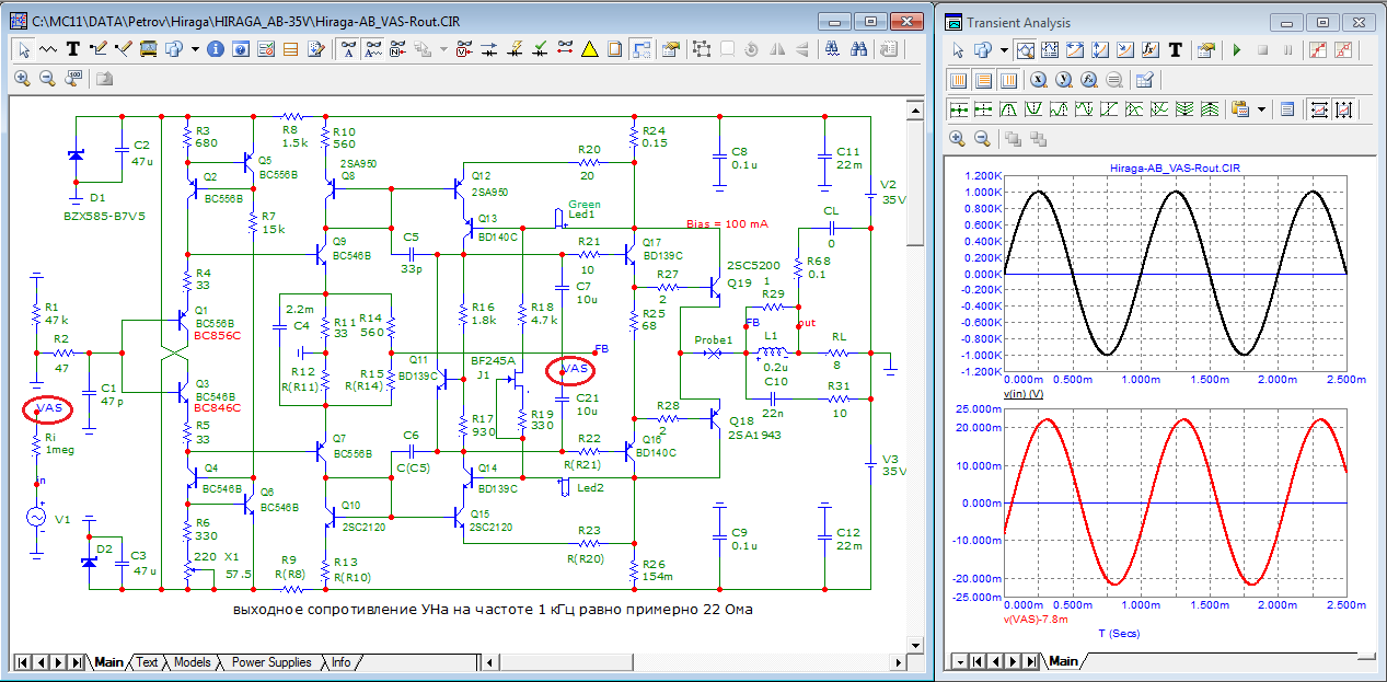

измерим выходное сопротивление в петле ООС по законам теории: выходное сопротивление уменьшается в петлевое усиление раз
Как видим результат тот же что и при измерении через ток нагрузки УНа
    85.5 KB · Просмотры: 51

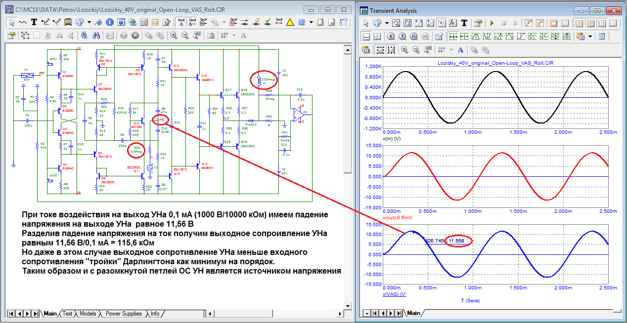

Не приписывайте мне то, чего я не говорил. Какое падение напряжения на входе УН я за выходное сопротивление принимал? Вы там вообще в адеквате?

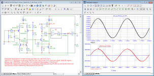

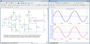

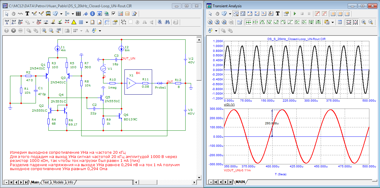

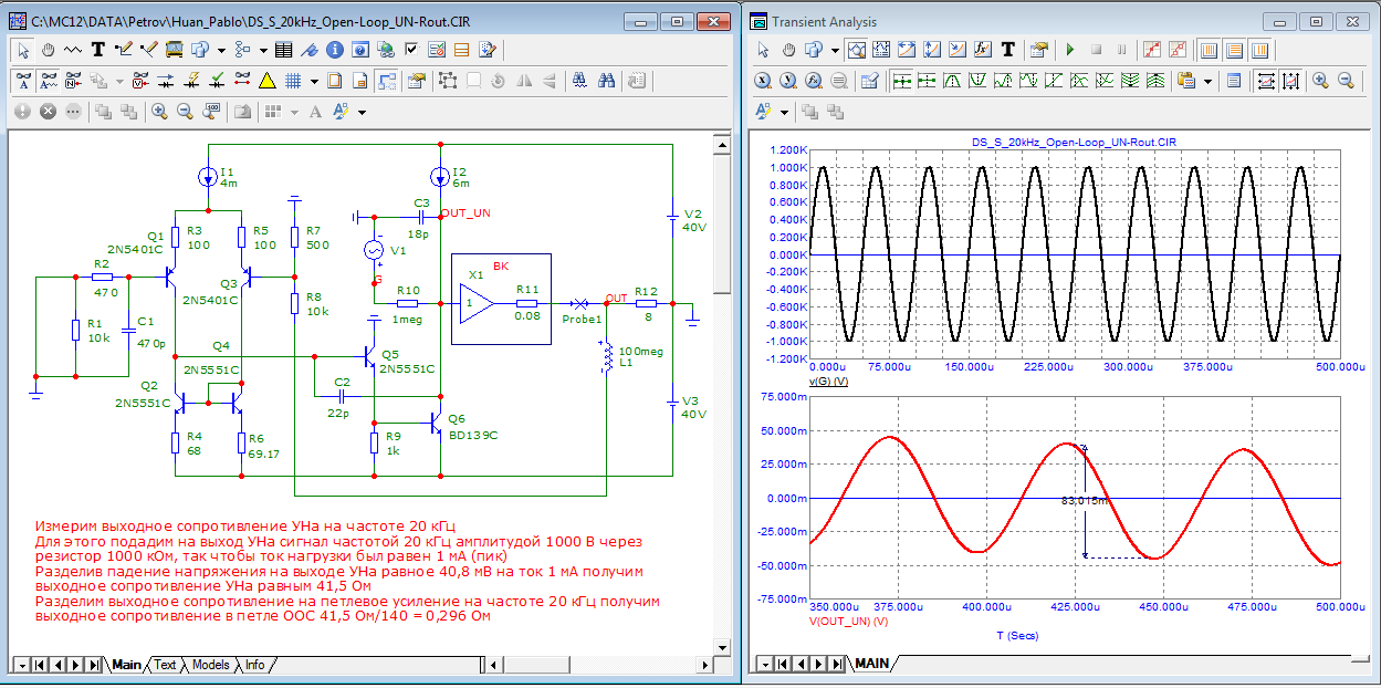

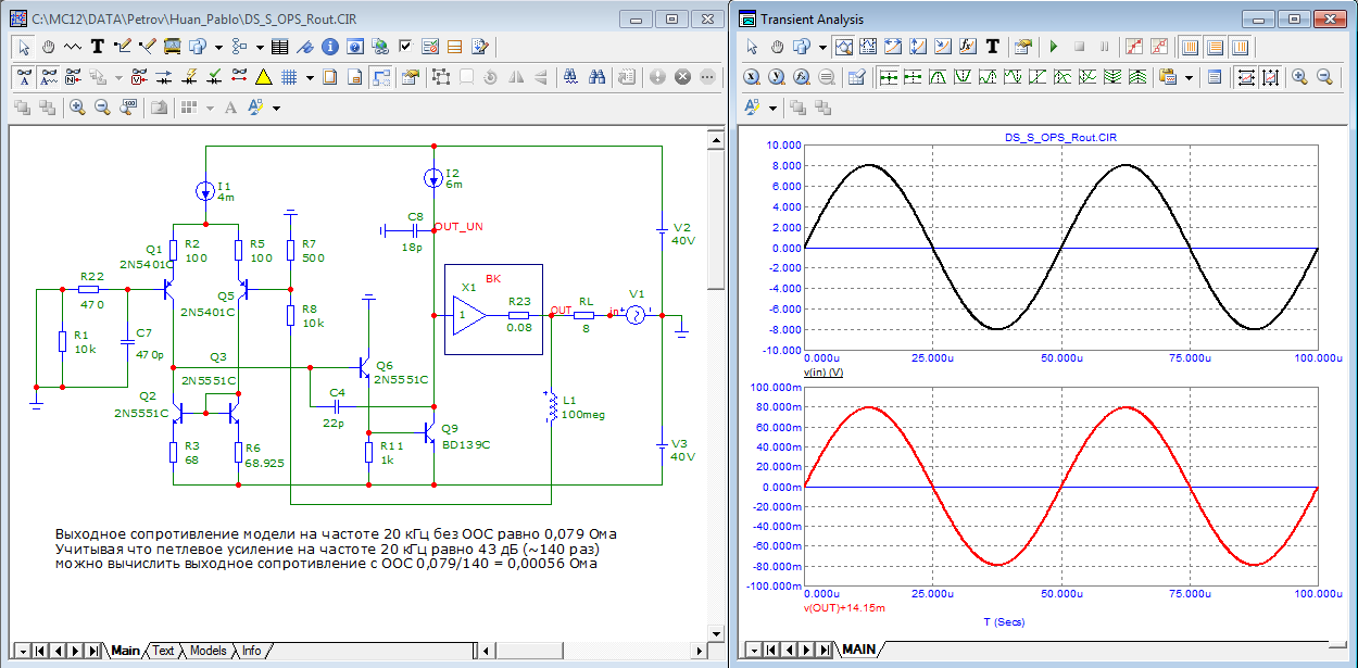

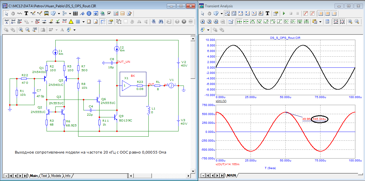

измерим выходное сопротивление УНа на частоте 20 кГц с разомкнутой петлей ОС и с замкнутой
    81.1 KB · Просмотры: 60
    82.4 KB · Просмотры: 45

Вход схемы нужно коротить ,чтобы померить вых.сопротивление УН?Хочу замерить.
Так Сергей задал вопрос...
На выходе УН всегда стоят конденсаторы до 1000 пФ. Был бы он с низким выходным - засвистел бы на ёмкости. А так он - ИТУН, ПНВТ/ПТВТ с высоким выходным сопротивлением.
СМЕРШ ответил, где указал ориентировочно состояние дел в указанной точке и сразу охарактеризовал узел как ИТУН. Там важны именно физические параметры согласования каскадов между собой, а не эквивалентные, полученные после введения ООС, просто потому, что они и определяют каким образом эту ООС корректировать и будет ли она устойчива. То есть сначала физическая стыковка и набор петлевого, а потом уже как следствие эти все эквивалентные величины. Но товарищу Петрову важно блеснуть знаниями и создать шок-контент:
выходное сопротивление УНа в петле ООС низкое и даже отрицательное. На то он и усилитель напряжения а не тока. Высокое оно только с разомкнутой ООС.
И понеслась манипулятивная чушь, вплоть до отрицательного выходного сопротивления. Лишь бы в очередной раз со СМЕРШем закуситься.

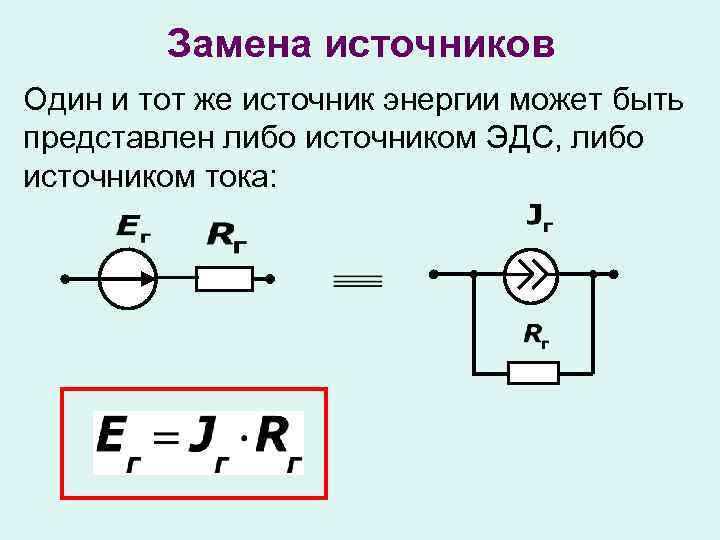

Ну и напоследок... Товарищ Петров, вспоминаем, что источник тока с высоким выходным сопротивлением эквивалентен источнику напряжения с низким выходным сопротивлением.

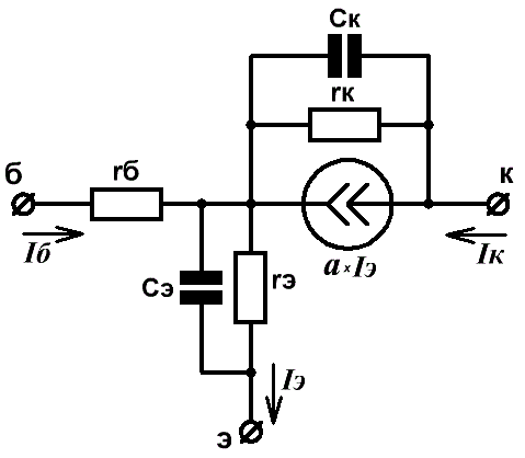

А теперь вспоминаем, как у нас выглядит модель замещения биполярного транзистора и что там фигурирует источник тока:
Поэтому в приличном обществе принято, указывая величину сопротивления, указывать к чему она относится - к ИТ, или ИН.
А когда мы имеет ИТ в эквивалентной модели, то становится абсолютно логичным иметь как можно более высокое сопротивление нагрузки и rк для максимизации усиления каскада.
Если же абстрактно говорить о выходном сопротивлении, то закономерно встают глупые вопросы: "А это ИТ или ИН, а? Ответите, Хуан Пабло?". На этом заканчиваю траты своего времени на эту тему.
Как вице шнобелевский лауреат в кандидаты говорю: Физический смысл 0трицательного сопротивления это фактически есть генерация энергии. Пример: падающий (стремительным домкратом) участок ВАХ ЛПД (лавинно-падающего диода 😆), на котором тот неистово генерит и генерирует бл@говейшим м@том.

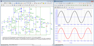

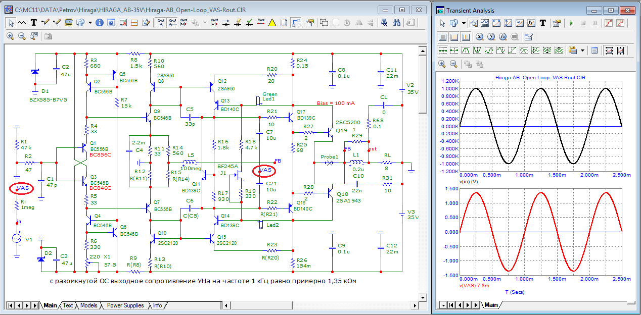

Насчет вопит. Где кто вопел насчет выходного сопротивления усилителя в целом. Вот результаты измерения вашей модели.
Ну и потом, я специально дал вам подсказку насчет отрицательного сопротивления, что физически такого сопротивления не существует (кроме некоторых элементов, см. пост Туринского), что это кажущееся сопротивление проявляющее себя со свойствами отрицательного сопротивления.
    69.2 KB · Просмотры: 53
    74.1 KB · Просмотры: 46

Источник тока (на той самой схеме Джиаколетто) дует в высокоомное сопротивление нагрузки и на нем у нас как раз по закону дедушки нашего Ома возникает выходное напряжение. Если вас не устраивает источник тока, то берите и пересчитывайте в эквивалент с источником напряжения, никто не запрещает, хотя я не понимаю что вам это даст в практическом плане и стоит ли затраченного времени. Да и не будете вы это делать руками все равно, раз работаете в симуляторе. Я ручными прикидками занимаюсь сам только когда нет доступа к компьютеру, где-нибудь в дороге, а надо мысль записать и время скоротать, да идею предварительно обсчитать.
Вы утверждали (как и СМЕРШ) что свойства УНа в петеле ООС не меняются. Я показал что меняются и что УН никак не ИТ.
В усилителях с ТОС УН напряжения называют трансимпедансным каскадом. Посмотрим, может у него выходное сопротивление стоит как вкопаное. Для этого протестируем классическую схему Лозицкого в двух режимах: с замкнутой ОС и с разомкнутой
p.s. исправил опечатку, слово "больше" заменил на "меньше" в тесте с замкнутой ОС
    95.8 KB · Просмотры: 56
    104.4 KB · Просмотры: 50
Вы путаете свойства собственно УН и свойства его и каскадов до него в составе усилителя с ООС. Сам каскад каким был, таким и остался, согласование между каскадами, которое нам и нужно смотреть при проектировании - вот ключевой момент. А вот от этих вытаскиваний наружу высокоомных точек - проку мало.
Это какую вы нагрузку подключите. Если как в Хираге одиночный повторитель, то там бабка надвое сказала что будет выше - входное сопротивление ВК или выходное УН. Поэтому я вообще не пытаюсь притащить к какому-то определенному ярлык.
какие же они высокоОмные? смотрим типовую модель Дугласа Селфа:
с разомкнутой петлей ОС выходное сопротивление УНа равно 180 Ом
с замкнутой ОС всего 10 Ом
СМЕРШ утверждал что с назкоомным выходом УНа усилители были бы неработоспособны
о свойствах каскадов до УНа речи не было, так что нечего путать :)
    84.5 KB · Просмотры: 30
    85.7 KB · Просмотры: 46
Что касается модели усилителя Хираги класса АВ то выходное сопротивление УНа примерно такое же как в усилителе Боба Корделла ВС-1
Я бы не отнес выходное сопротивление равное 1 кОм к высокоомному
Строго говоря спор шел о том меняются или не меняются свойства каскадов в петле ООС. СМЕРШ и компания (в том числе и вы) утверждали что не меняются.
    93.2 KB · Просмотры: 38
    92 KB · Просмотры: 49
    76.1 KB · Просмотры: 38
    77.9 KB · Просмотры: 47
я ничего не путаю. Посмотрим свойства каскада до УНа в петле ОС и с разомкнутой ОС
Как видите и на выходные параметры ДК влияет ООС, а не только на его входное сопротивление в составе усилителя.
По моим понятиям ключевой момент при проектировании добиться как можно большей точности усиления звуковых сигналов с первого периода, а не с 5-го или 50-го. А для этого необходимо иметь как можно меньшее ГВЗ со входа до нагрузки (не более 100 нс). Только в этом случае будут минимальны искажения и во временной области. Как бонус будет и широкая малосигнальная полоса (не менее 1 МГц) которая важна для хорошей микродинамики.
    89.6 KB · Просмотры: 51
    87.5 KB · Просмотры: 50
Свойства каскада остались прежними, всё те же детали и физические свойства. Вы смотрите не свойства каскада, а свойство целиком выстроенного канала усиления с учетом охвата его ООС. Выбросьте ДК и оставьте голый ОЭ с качестве единственного каскада усиления и будет уже другое петлевое усиление, а следственно и другое эквивалентное выходное сопротивление УН, которое вы высчитываете. Но каскад-то остался прежним...
Если поставить условно два ОУ до него, то с учетом набранного петлевого усиления, ваш расчет покажет еще меньшее выходное сопротивлениеsmile_10
