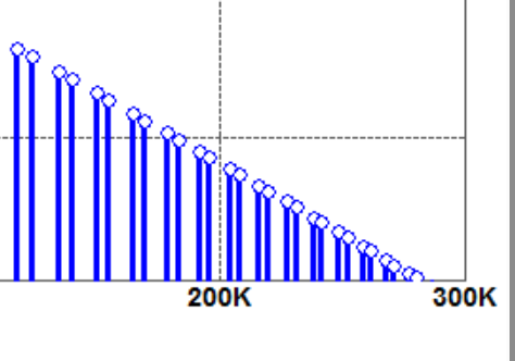

Можно ещё уменьшить шаг до 100нс и получить то, что Петров ошибочно называет шумовой полкой на уровне -200дБ. И при этом все будет считаться шустро и не потребует кофе-паузы пока идет расчет.

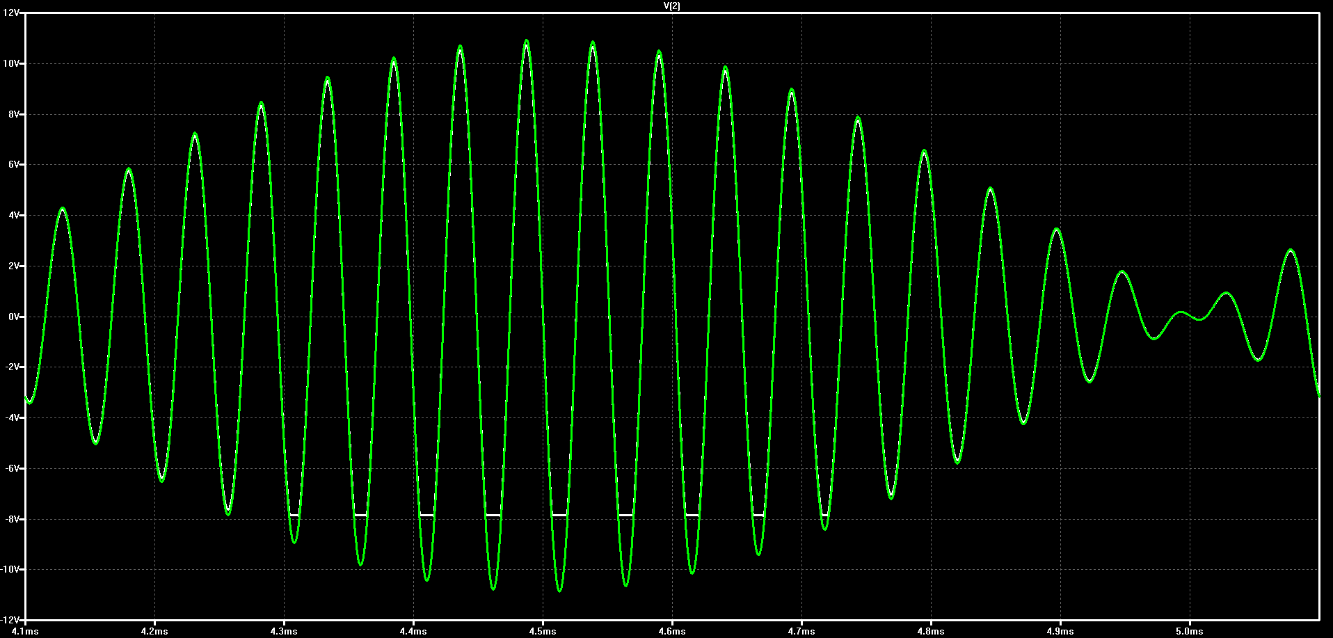

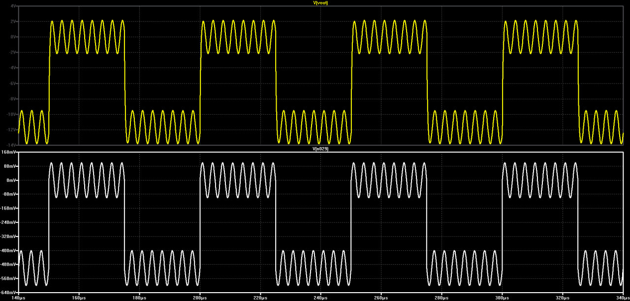

В чем проблема? Вот вам ваши изменения амплитуды, атака-релиз... Вон между "пачками" даже кусочки малой амплитуды красивые какие, наверняка там и микродинамика должна прятаться где-то. Куда же она волшебным образом после 20мс испаряется?
Хуан Пабло, СМЕРШ, что будете делать с искажениями атаки? здесь не прокатит пропускать половину сигнала чтобы получить красивый результат
Наглядно видно что искажения напротив фронтов сигнала, причем не зависит от амплитуды сигнала, зависит только от скорости нарастания атаки!

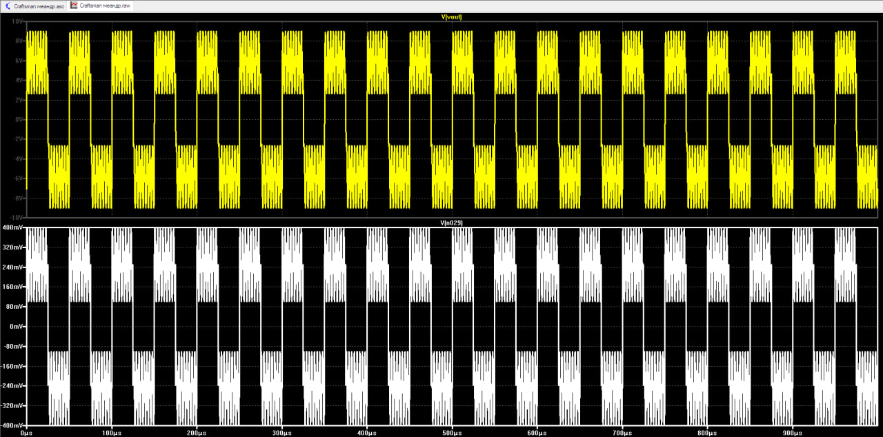

Вот атака, вот спад.
Вот искажения атаки и спада, зашитые тобой в шарлатанский трапецеидальный сигнал.
Что мне с ними надо было делать, я уже сделал: нашёл их и тычу тебя в них лицом: это кто их туда заложил? Это зачем мне их устранять, если они заложены тобой в исходный сигнал?

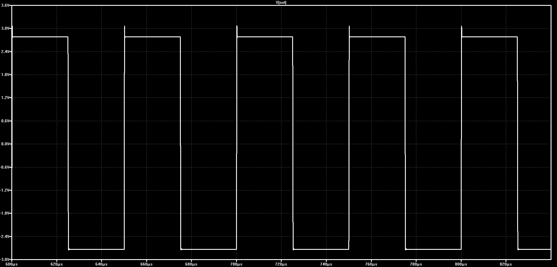

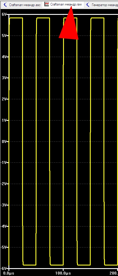

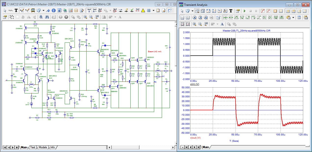

А это - что? Когда отремонтируешь симулятор, неуч?
Когда отремонтируешь, снимешь нормальные ПХ МАСТЕРА,
тогда и поговорим. А пока ты - никто, шулер.

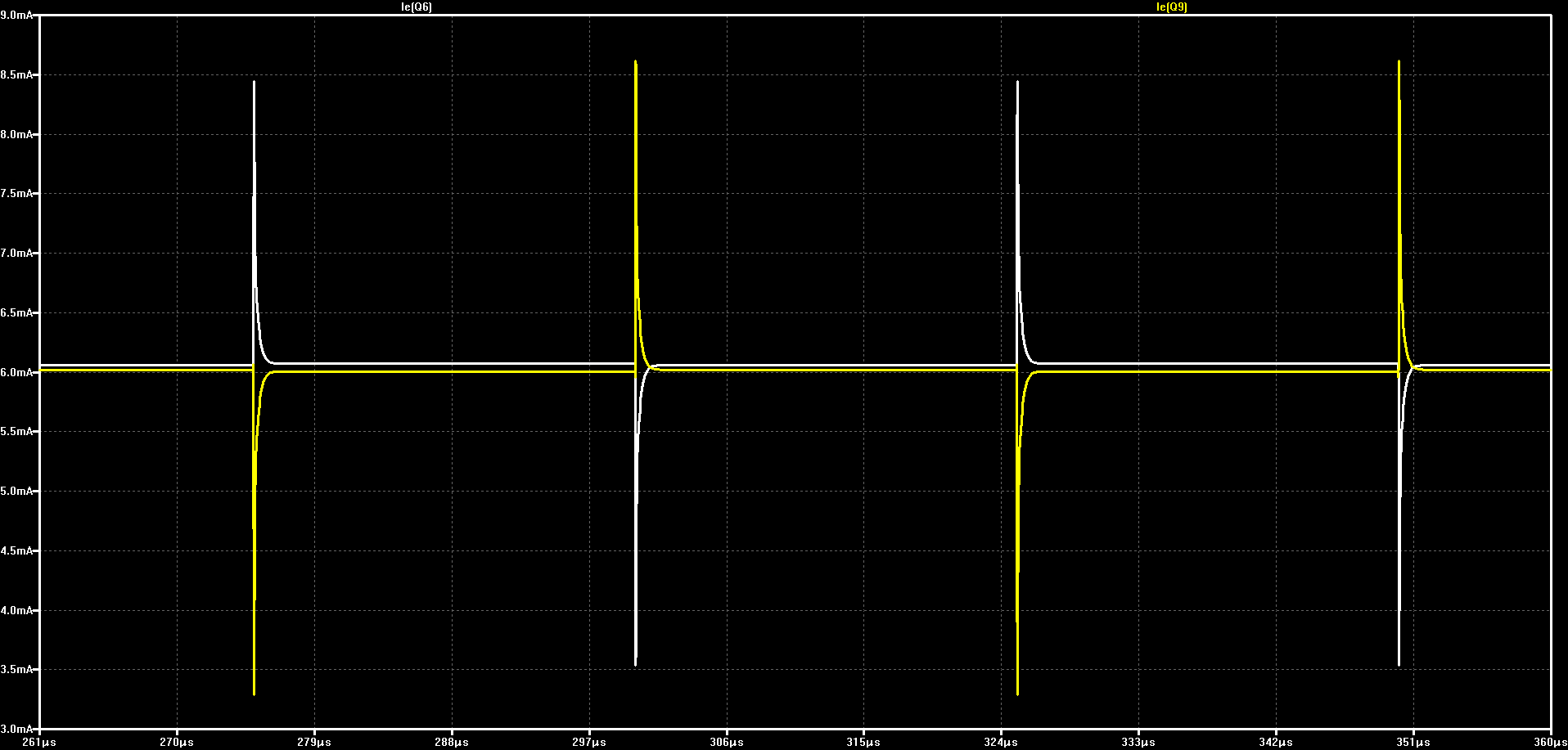

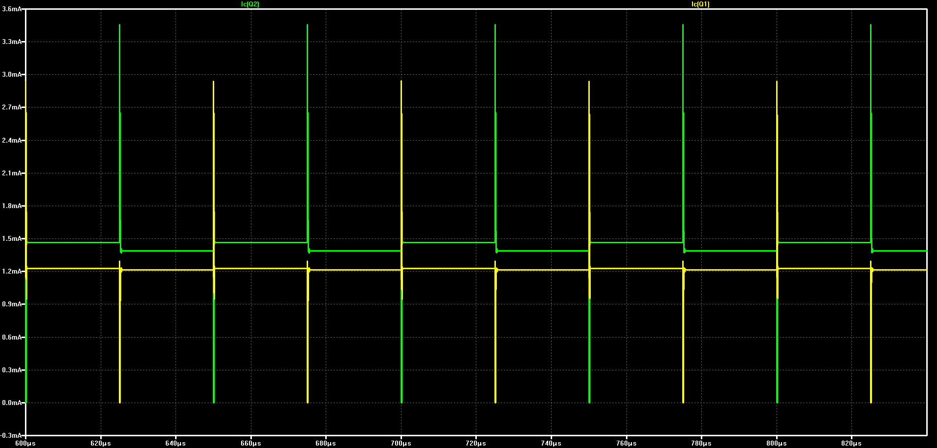

Как скажете, не деваются -значит наверное не деваются. Давайте проверим что там такое страшное на модели коллеги Декодера. Надеюсь он не против и не проклянет.

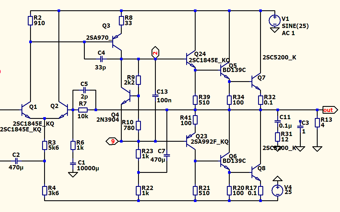

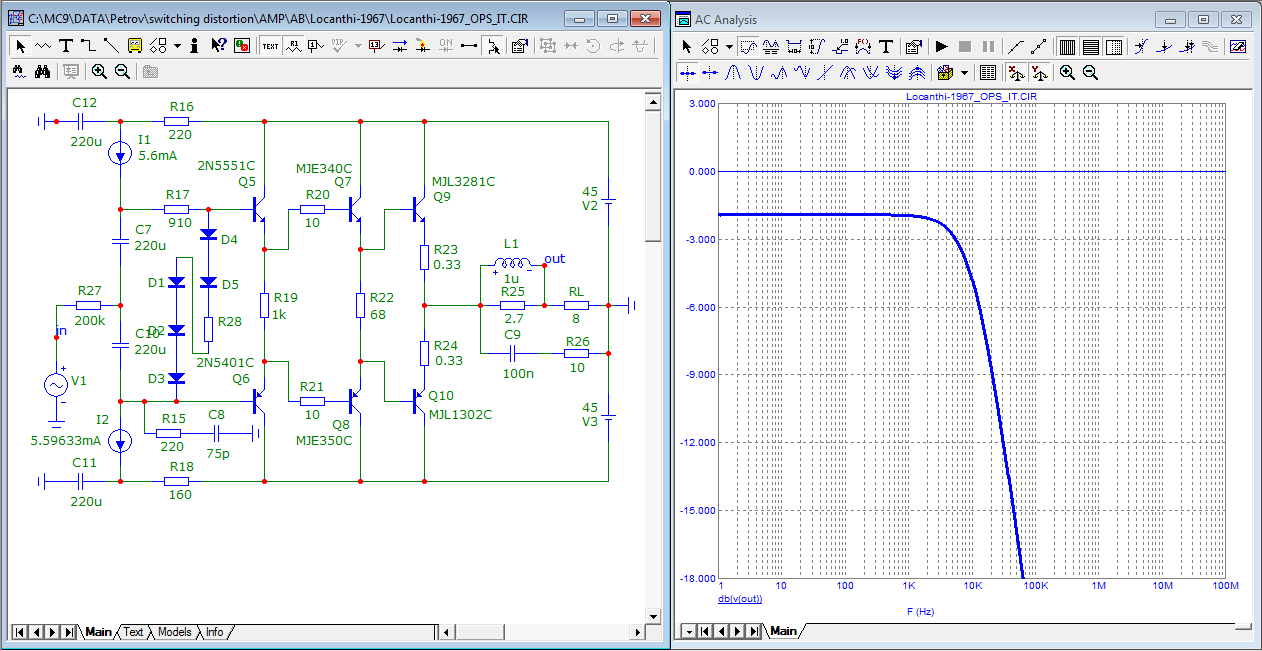

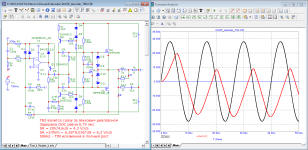

Взята модель усилителя с отключенным входным фильтром. Взамен жульнических макросов задержки А.Петрова выстроен канал с компенсацией линейных искажений и соответственно задержки на основе RС-цепочки и идеального масштабирующего усилителя.
Итак, графики:
- вверху выходной сигнал какой он есть на выходе
- посередине из выходного сигнала вычтен отмасштабированный и скомпенсированный входной сигнал (не заморачивался слишком точными подборами, и так достаточно наглядно)
- внизу сигнал в суммирующей точке на входе инвертирующего входа ОУ для сравнения формы
Что мы имеем? С достаточной точностью компенсации линейных искажений не остается никаких чудесных артефактов во временной области, которыми нас пугает товарищ Петров. Все потому, что оба сигнала не содержат никаких высших гармоник в своем составе изначально, разве только в точке начала графика при включении моделирования, когда напряжения по переменному току всей схемы нулевые и сигнал только подали.
Видно, что несмотря на возрастания/убывания амплитуды при корректной реализации входного сигнала нет ничего страшного и никаких жутких SID, хотя вот они - те самые атаки сигнала. Как говорится, выводы делайте сами...
Ну и, по классике, привожу настройки моделирования
Для более шустрого моделирования поставить в меню Options/Global Settings кнопочкой пресет Power Default.

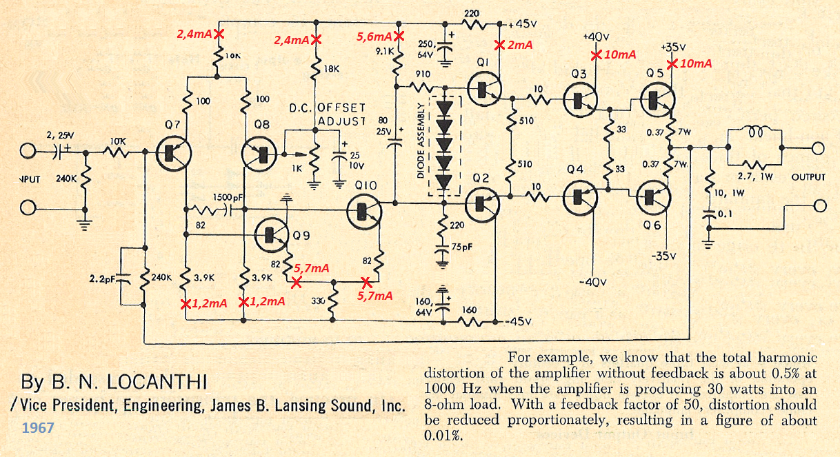

Вам хоть кол на голове теши. Хафлер вроде ясно пояснил, что измерения Баксандалла (Акулиничева) глубоко ошибочны, так как вносятся временные искажения в ЭТАЛОН! Эталон не должен подгоняться по искажениям к искажениям тестируемого усилителя. Такой метод Хафлер и назвал "тест кривым проводом".

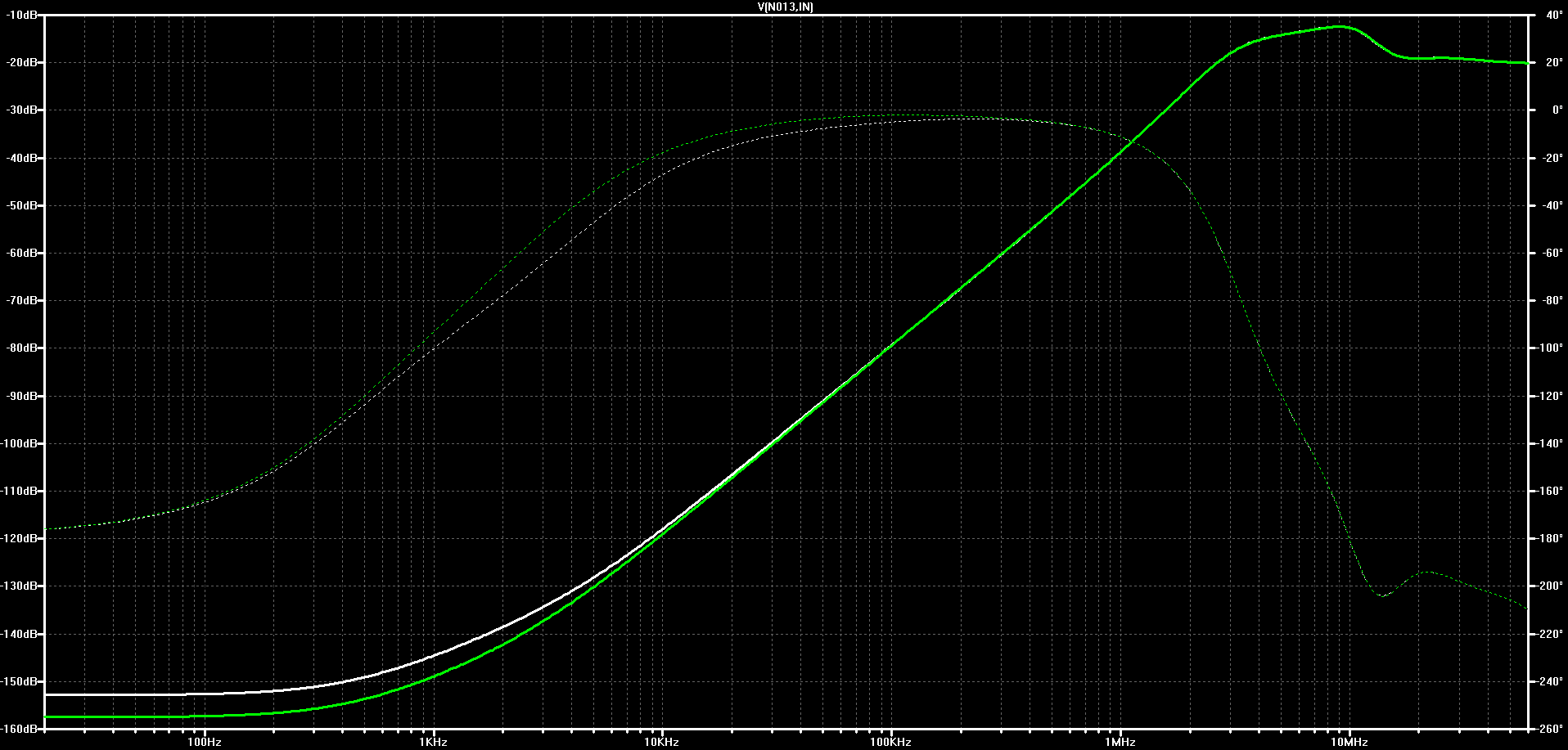

Подытожим что остается в сухом остатке... Линейные искажения, получаемые от подачи сигналов, содержащих высокочастотные компоненты на усилитель с ограниченной частотной характеристикой, товарищ Петров выдает за некоторые чудотворные искажения, влияющие на микродинамику и пытается убедить, что именно эти высокочастотные компоненты выше звукового диапазона представляют собой причину различий в звучании.
Между тем, если кто-то боится линейных искажений, то он волен оставить самый минимальный фильтр на входе рассматриваемого усилителя.

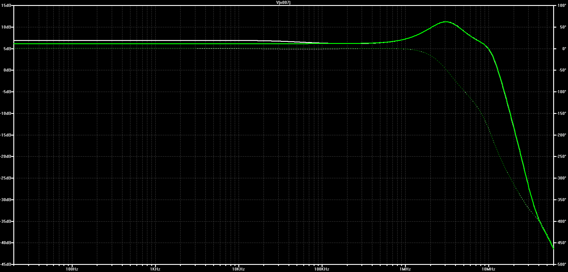

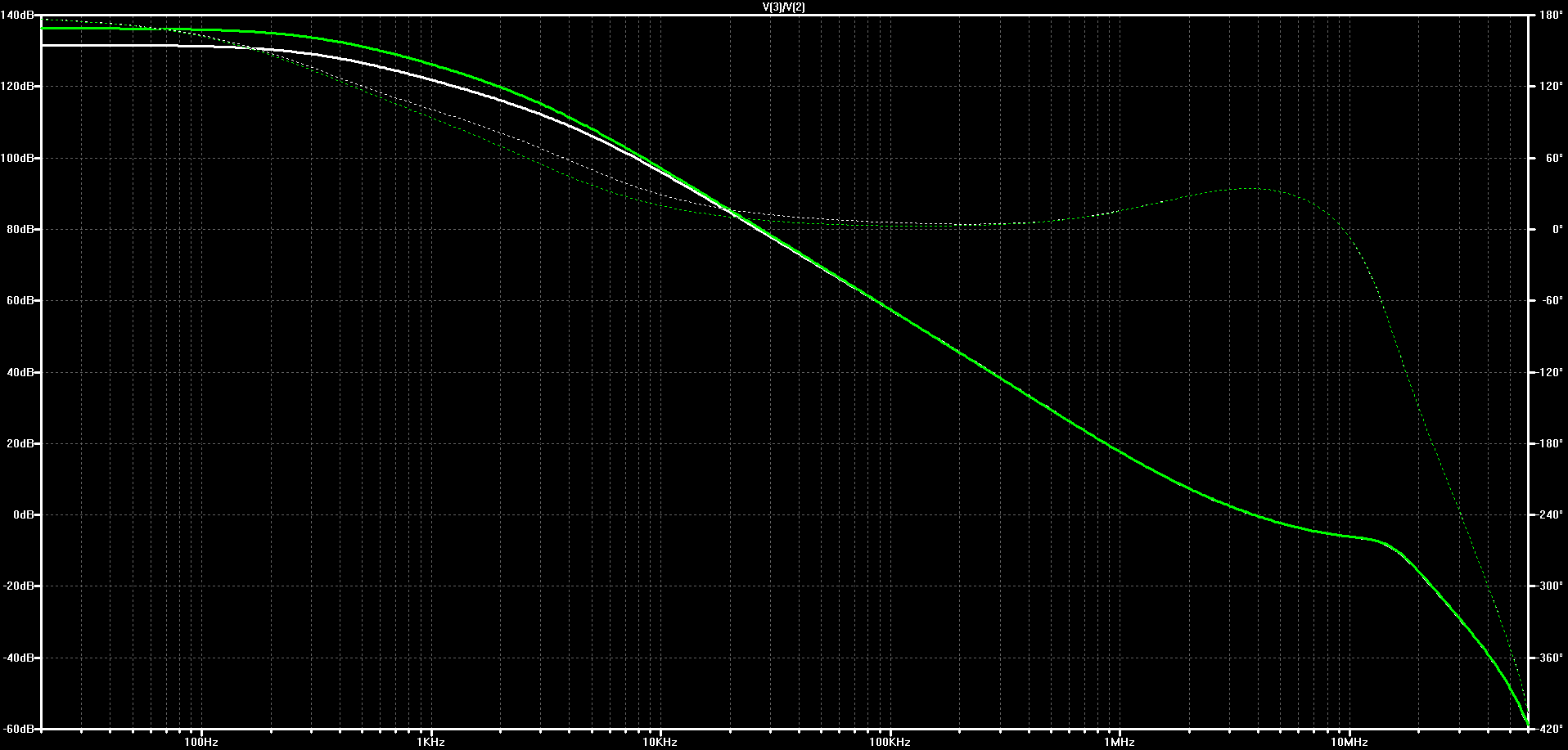

Так выглядят АЧХ и ФЧХ усилителя (синим) и канала компенсации (красным). Поскольку сигналы не широкополосные, то нам достаточно компенсации для точек частот 9k и 11к, где она получается приемлемой точности. Однако при подаче широкополосного сигнала с частотными компонентами выше 1МГц мы бы наблюдали чудесные артефакты как у А.Петрова.
По причине достаточности я не стал компенсировать полностью, например ту же корректирующую RC-цепочку на входе ОУ.
Хафлеру и Баксандаллу очную ставку не делали, чтобы у него была возможность на пятую точку обратно его посадить. Так что глубоко ошибочно нести чушь, не утруждая себя научно обосновать пустопорожнюю болтовню.
Теперь требуется дать определения временных искажений. У меня вот время течет в одну сторону и равномерно, а у вас? Выдумывать новые определения вас кто надоумил?
А, понятно, Хафлер и научил. Вот вы и измеряете "кривым проводом", убеждая всех в его ровности и эталонности.

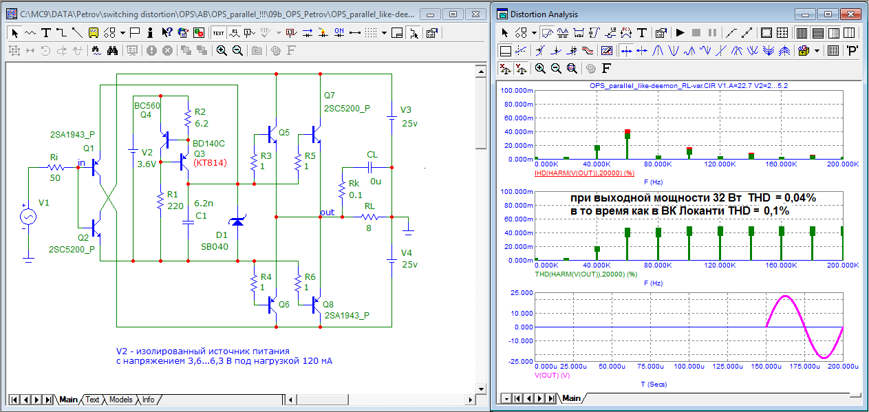

нет Агеева, ну да ладно, На днях теорию Хафлера применяемую мной поддержал Алекандр Трусов, а это дорого стоит:
https://forum.vegalab.ru/showthread.php?t=8446&p=3377152&viewfull=1#post3377152
ufotrusov
Лет 10-15 назад повторял несколько схем предложенных Петровым. Все они работали идеально (при грамотной реализации в железе). Все Ваши наезды беспочвенны…Поддерживаю его теорию на 100%. кидайте помидоры.
По крайней мере это практик, который доказывает свои идеи на деле, а не занимается пустой болтовней. Так что оставьте свои наезды при себе!

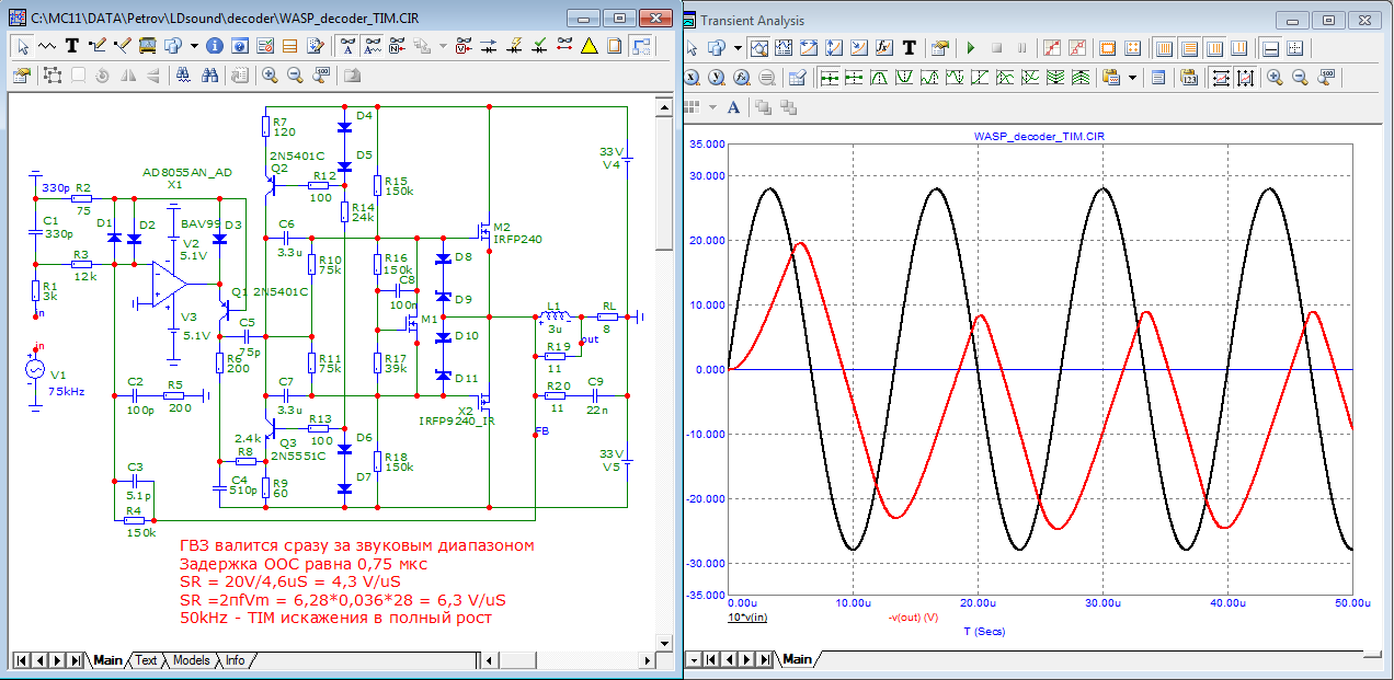

Что касается искажений первого периода, то на этом рисунке прекрасно видна зависимость вносимых искажений в самом начале сигнала поступающего на вход. Если усилитель широкополосный, быстрый, с малым значением ГВЗ, то и вносимые им искажения ничтожно малы, а если тормознутый - то никакой низкий Кг в установившемся режиме ему не поможет. Эти искажения прекрасно видны на вершинах треугольного сигнала, при изменении частоты сигналов или их амплитуды и именно они и проявляются на фронтах сигналов в атаке.

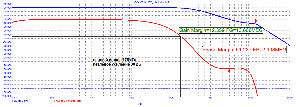

И тут вы тоже не сумели адекватно оценить происходящее, выдавая желаемое за действительное. Если усилитель быстрый, то при включении и не работающей ООС в первый момент времени в модели у него на выходе будет выброс и переходной процесс. В зависимости от его частотных характеристик он будет выходить на установленное значение по-разному, но этот режим имеет место быть в тот момент начала, когда входной сигнал уже есть, а сигнал ООС еще равен нулю на первом шаге расчета по переменному току. Это не имеет никакой связи с нормальным рабочим режимом усилителя. Только перегрузка по амплитуде входного сигнала или подача сигнала со скоростью нарастания, превышающую возможности усилителя может вызвать перегрузку диффкаскада и его выход в нелинейный режим с ограничением максимального тока. И вот вам парадокс - такое как раз имеет место быть чаще в усилителях вроде Батя-Середы, который вы искусственно раскорректируете в симуляторе для получения максимально широкой полосы, но при этом получаете все равно большие нелинейные и интермодуляционные искажения. Но в таком режиме обеспечить его устойчивость в железе это тот еще вопрос.
Итого, искажения первого периода тоже идут мимо. С реальными сигналами и ограниченной полосой частот перегрузки не должно быть и никаких искажений первого периода тоже. При условии, то усилитель спроектирован грамотно, конечно.

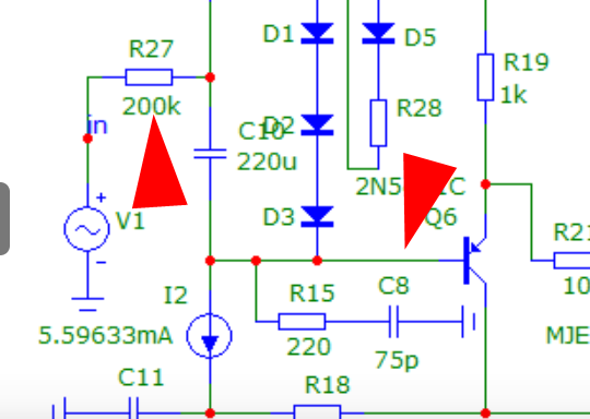

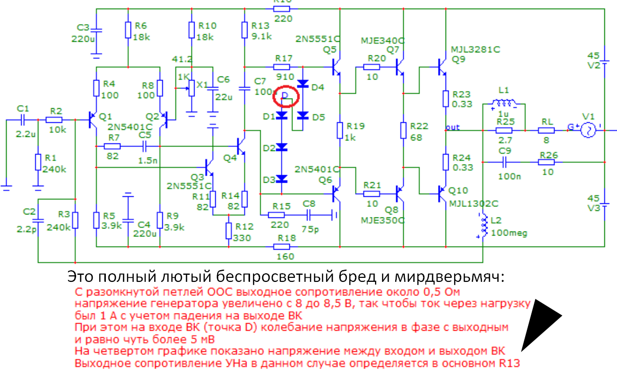

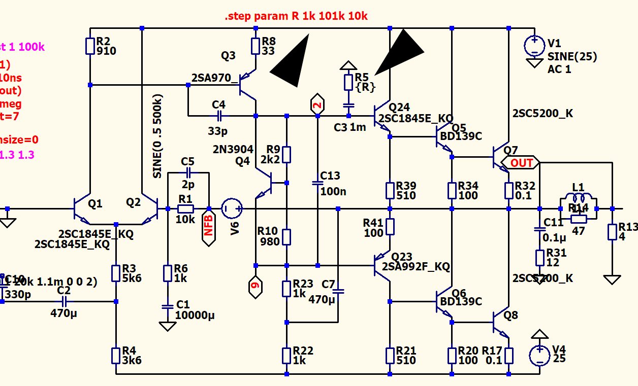

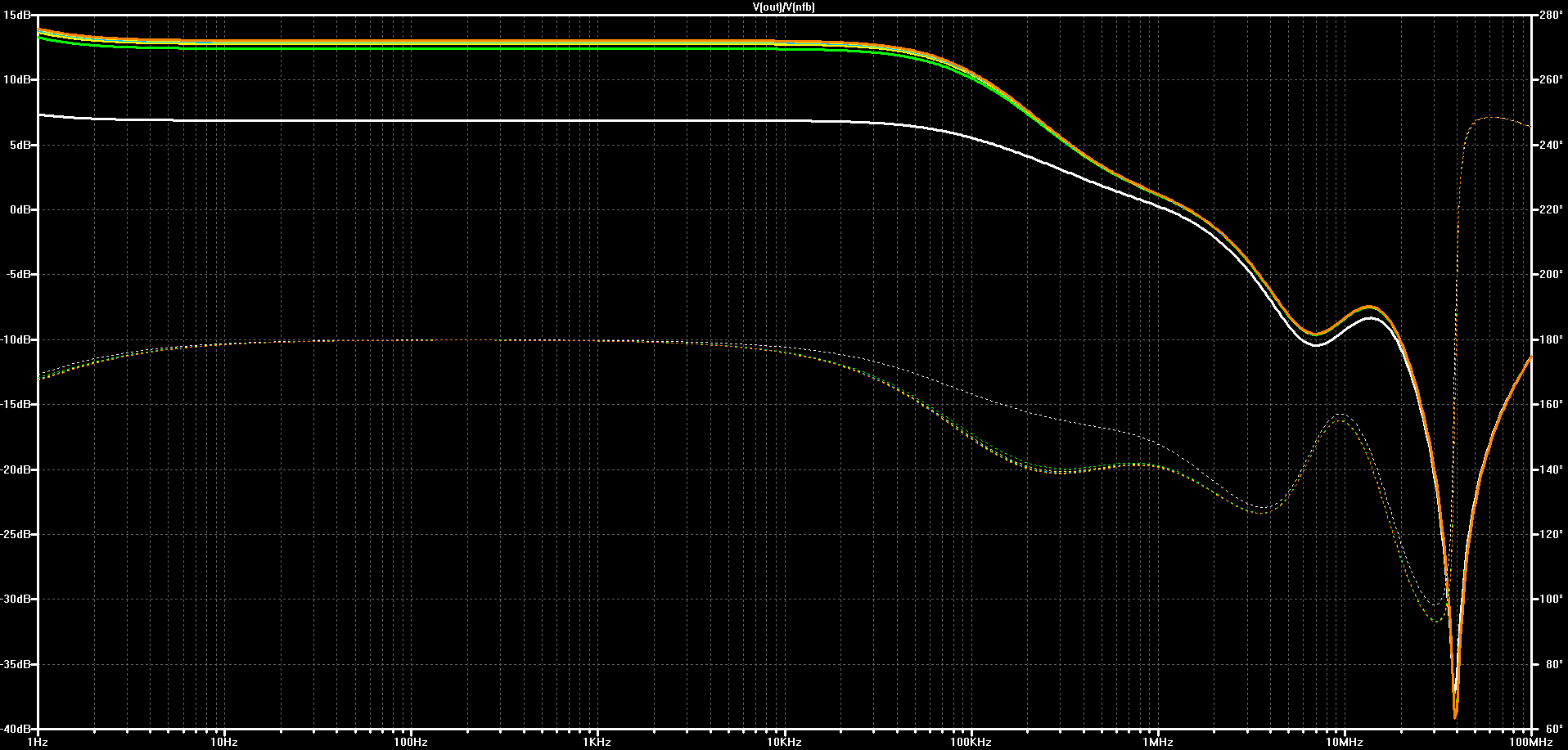

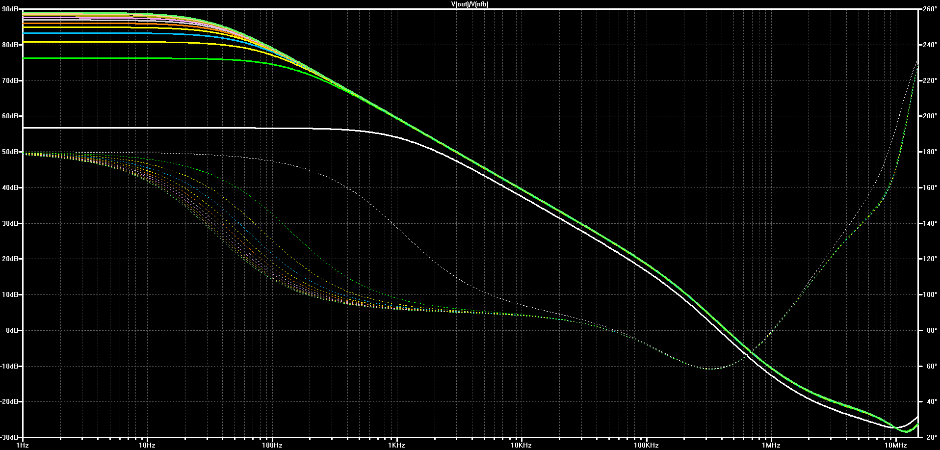

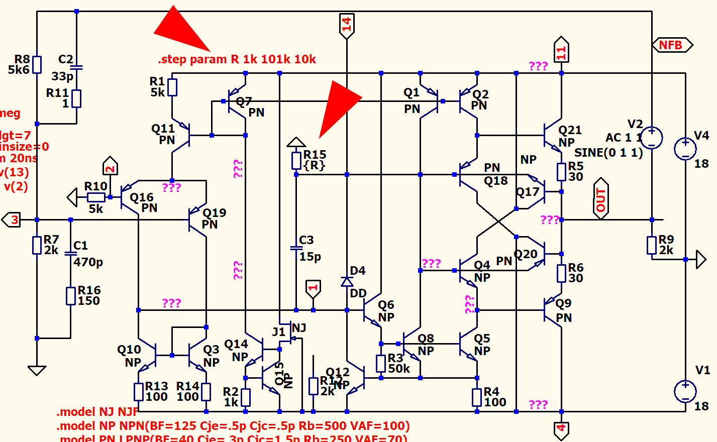

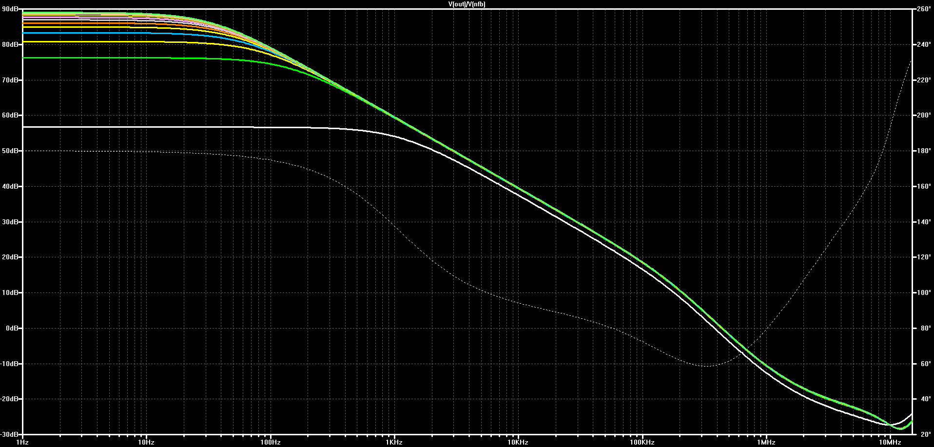

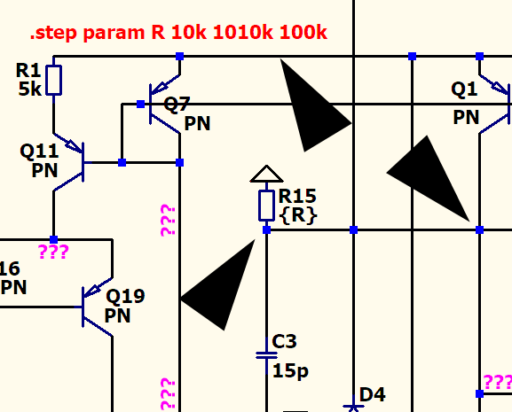

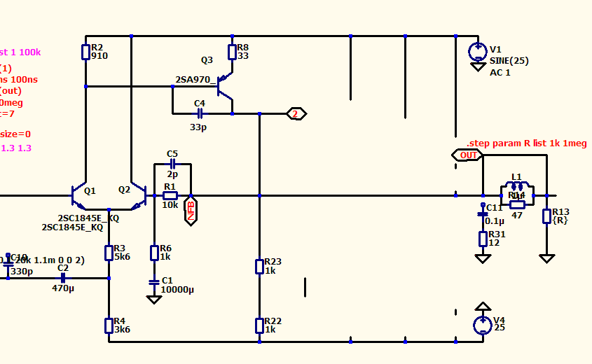

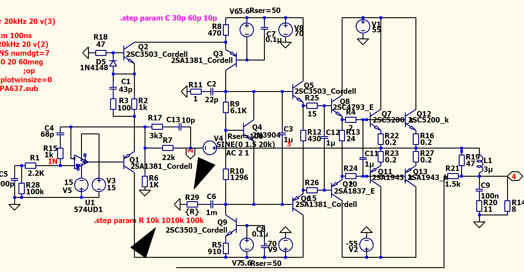

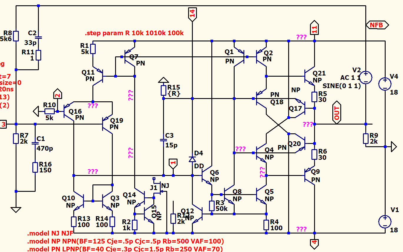

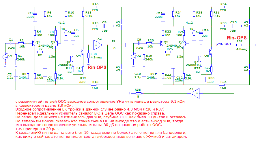

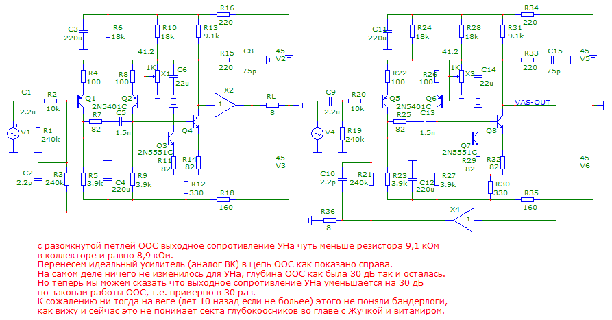

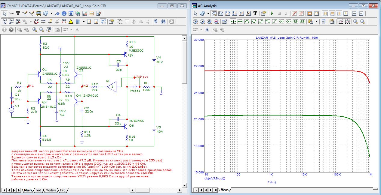

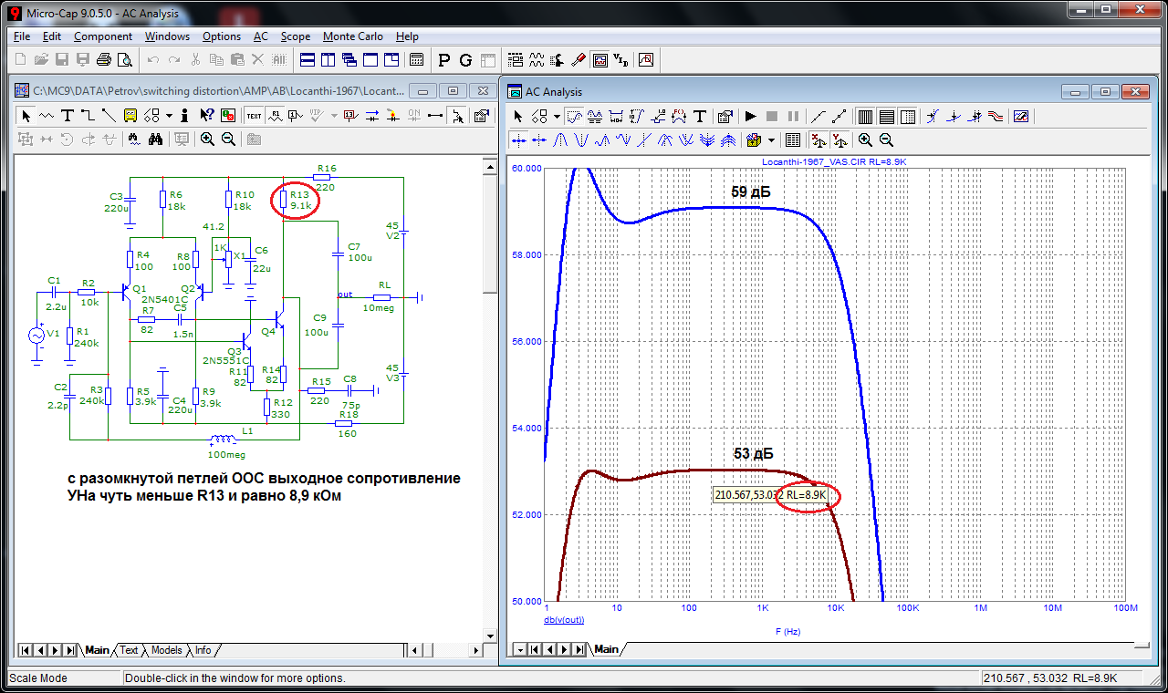

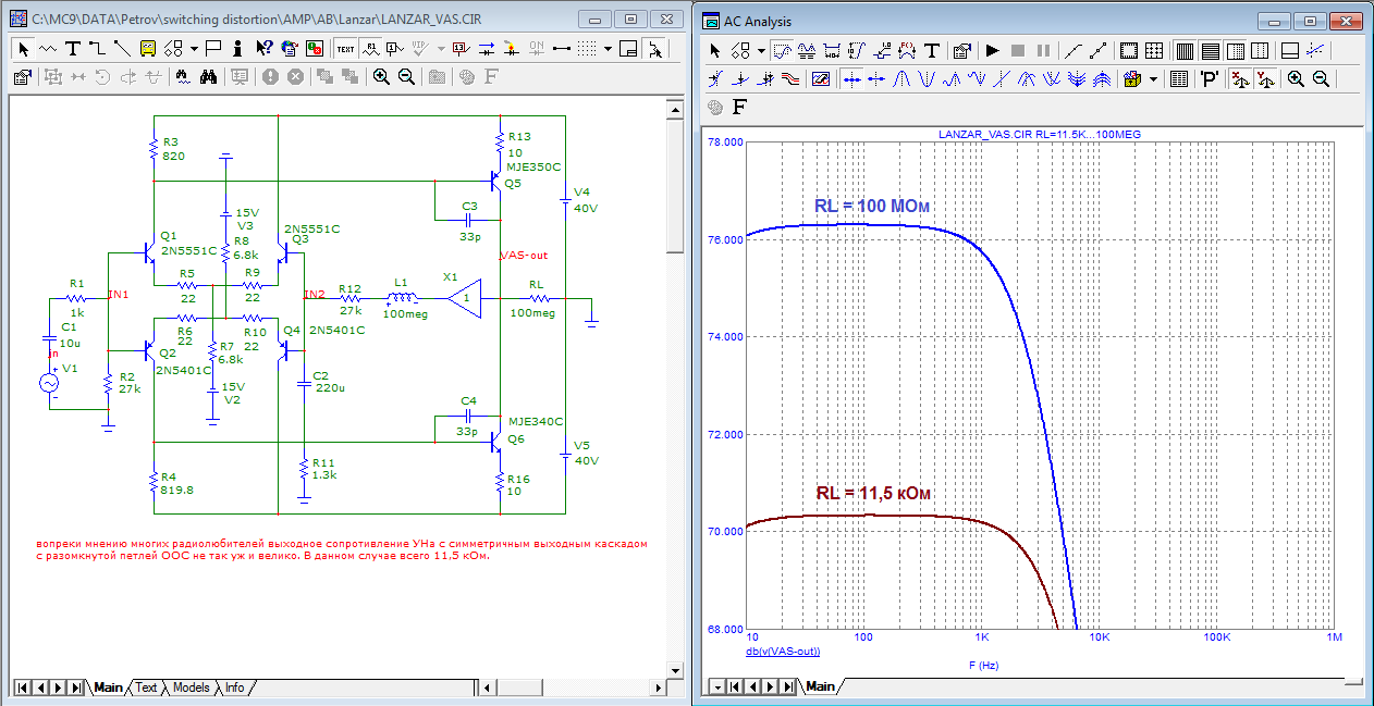

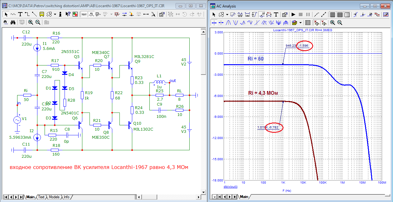

вот результат измерения выходного сопротивления УНа в петле ООС и с разомкнутой петлей. Еще недавно мне доказывали что оно достаточно большое, а на самом деле ничтожно мало
    71 KB · Просмотры: 106
    71.4 KB · Просмотры: 101
Всем уже давно стало понятно, что как только вас припирают к стенке, вы сразу меняете тему. Вот сейчас переключились на выходное сопротивление УН снова. И так по кругу.
Книгу напишите и там все изложите.
Видишь, народ уже начал сомневаться даже в уровне образовании Хуан Пабло, раз он не врубается в элементарные понятия.
О, как бы вам этого хотелось, что вы выдаете желаемое за действительное... Но увы, уровень моего образования никак не виляет на тот факт, что вы несете чушь.
уровень вашего образования не дает вам разобраться и понять простейшие истины лежащие на поверхности.
Опять пустые слова. Как ни крути, а моего образования хватило объяснить вам по поводу "шумовой полки", которую вы годами всем показывали, а вам самостоятельно проверить свои же результаты не хватило. Так что не вам бы о простых истинах на поверхности...
И вы часто несете чушь, как и с тем же выходным сопротивлением УНа.

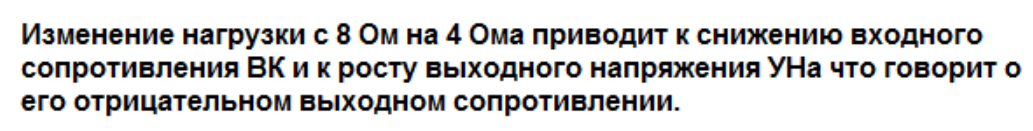

Но выходное сопротивление УН как собственно каскада остается прежним, но вот обратная связь накладывает свой эффект, равно как и в ситуации с выходным сопротивлением усилителя в целом. Для вас это новость? И вы после этого об образовании речь ведете?
И повторю еще раз: свойство каскада не меняется, а относительно него мы и ведем настройку цепей коррекции. Меняется оно лишь для вот таких вот наблюдателей, которые не могут отличить собственно свойство каскада от свойства каскада в схеме с охватом ООС.

еще в 1971 году была опубликована оригинальная схема усилителя.
Как видите, в экономичном классе АВ нет ни коммутационных искажений, ни искажений связанных с вращением фронтов сигналов (SID).
А это что? Коммутационные в чистом виде и есть, вы сами же их и показали.
