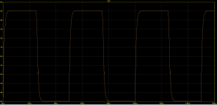

даже не в состоянии измерить

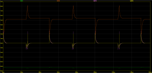

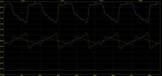

ну я даже не знаю. ты почти в общем правильно измерил, но хорошо ещё в график добавить как ведут себя коллекторные токи УН, верно же?

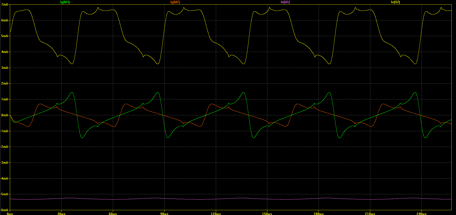

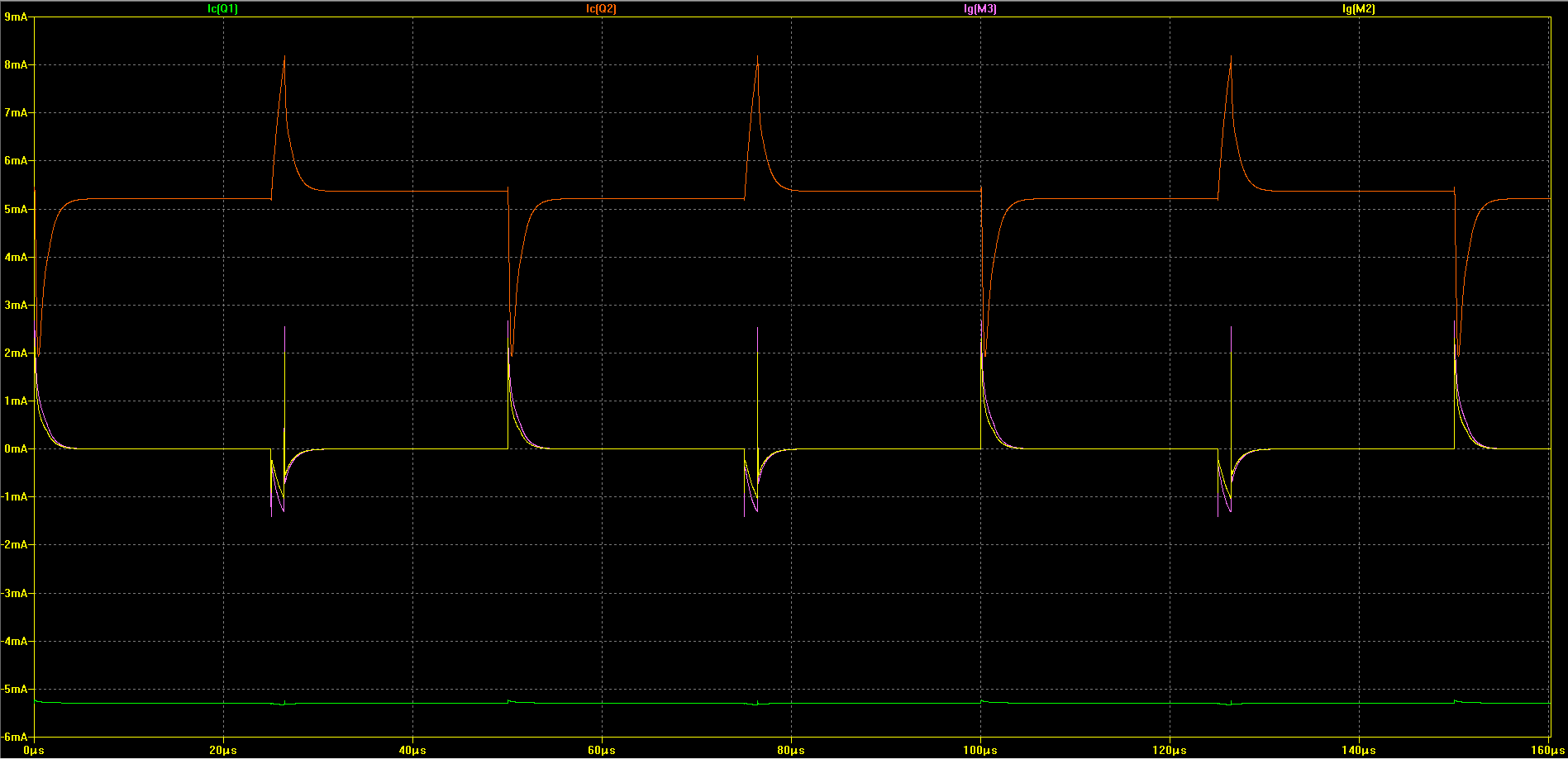

И оказывается что коллекторные токи УН:
а) больше затворных ВК.
б) УН не выпадает из класса А при работе.
Тогда, пардон, в чём ваши претензии?
На меандре без входного фильтра(а уж тем более и с ним) тенденция сохраняется:
что то не нравится? можете в спортлото жалобу написать, де злые Декодер с Нуелло вас обижают.

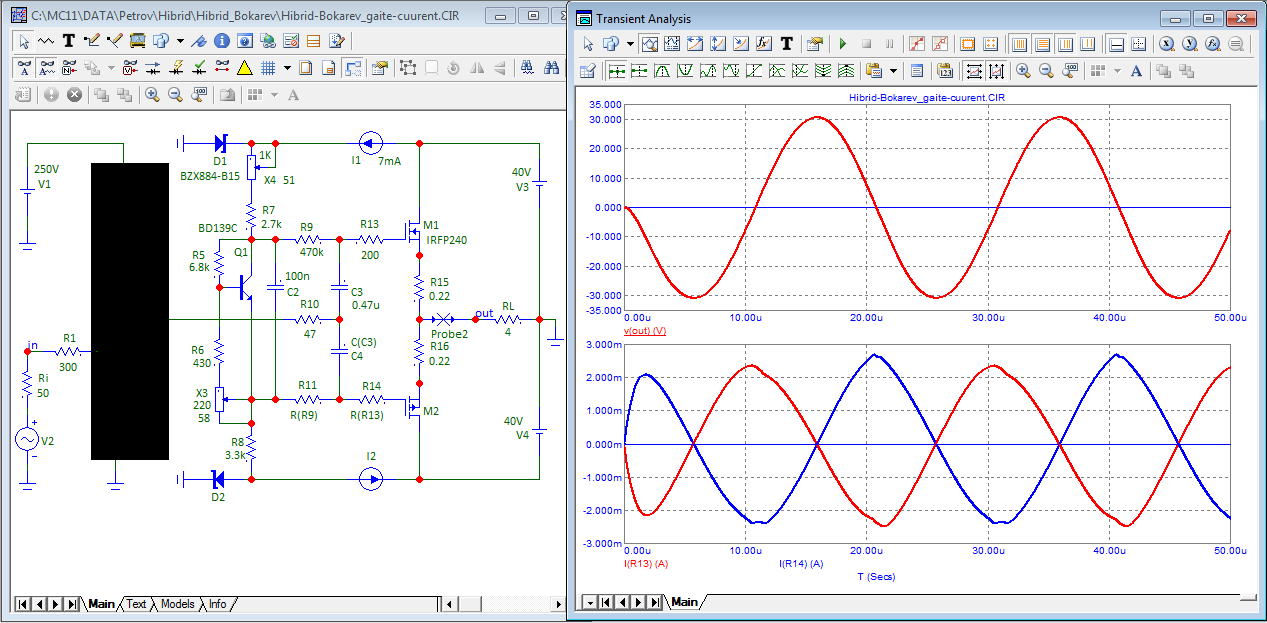

Какие претензии?! Только удивление, как натягивают "сову на глобус".
Выходной каскад отъедает значимую часть тока от УН. Факт.
Варианта ровно два, либо уменьшать емкости выходников, либо увеличивать ток УН.
У строителей ИБП специальные драйвера в ходу под полевики, а тут...

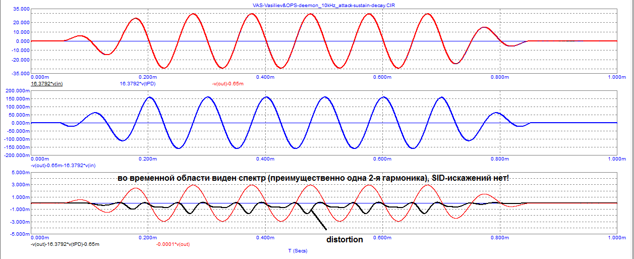

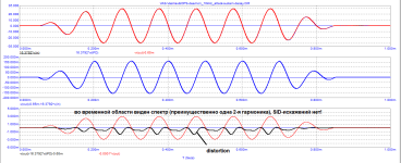

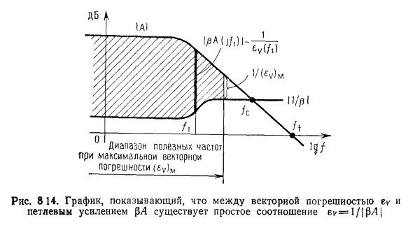

опять вы ничего не поняли, причем здесь слуховая память? -70 дБ это не ИСКАЖЕНИЯ а векторная погрешность! похоже вы даже не знаете разницы между гармоническими искажениями и векторной погрешностью. Читайте первоисточник, хорошо расписал И.Достал, первое издание есть на русском языке.
В тестах ничего слушать не надо, смотрим по приборам.
В тесте Карвера смотрим разницу между выходами двух усилителей: эталона и тестируемого усилителя.
А в тесте Хафлера смотрим разницу между выходным сигналом и входным. В первоначальной версии драйверного усилителя не было и выходной сигнал ослаблялся до уровня входного и сигналы сравнивались между собой: входной и приведенный к уровню входного выходной.
Це все добре. Ну, подивились на різницю, і що ви там побачили? як ви будете кваліфікувати причини виникнення тієї різниці і де втручатись, аби ті різниці зменшити?
Подібні тести можуть бути прийнятними для порівняння підсилювачів між собою, але в папугах, удавах чи слоненятах.
Конструктору підсилювачів ані подібні тести, ані їх результати жодної інформаціїї не дадуть. То, навіщо витрачати час на це безглуздя?
Где я сказал, что это искажения? Я вам указывал, что эта цифра не особо применима и не дает никаких ориентиров по сути. Это вы ранее обосновывали критериями Хафлера достаточность искажений на этом уровне, якобы все равно никто ниже не услышит, а нужно ГВЗ уменьшать и линейные искажения наш главный враг.

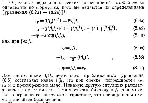

Похоже, что вы любите говорить за других что на что похоже. А я вот вижу, что вы даже первоисточник читали по диагонали, да и то половину поняли.
Иржи Достал и там вам красным флагом размахивал, показывая пользу увеличения петлевого усиления.
Так что я бы вам порекомендовал поубавить свой юношеский задор и вести диалог скромнее. Вам сам Достал подсказывает что нужно делать. Так в чем же соль? А соль в том, что уровней слышимости векторной погрешности не существует в виде объективных данных, вы сами себе придумали, что полоса должна быть громадная и на ГВЗ взвалили всю вину за плохой звук просто потому, что вам так показалось. А мы слушаем выходной сигнал, а не разность между входным и выходным, нам пофиг на векторную погрешность, нам нужна скомпенсированная величина как у Баксандалла,
Идем далее:

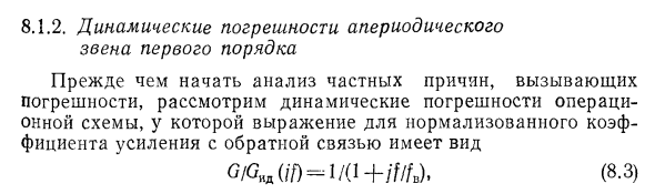

Знакомые формулы? А знаете ли вы о пределах и применимости? Сам Достал вам написал, что они выведены для апериодического звена первого порядка. А глубокоосники уже не первого порядка, к нему даже стандартный усилитель Селфа с миллеровской коррекцией уже не подходит, по сути, только условно и если только за счет доминантного полюса делать спад, закорректировав вусмерть.
Читаем Достала дальше:
Это уже для звена второго порядка. Формулы изменились, не нужны эпические верхние частоты.
И напоследок почитаем некоторые общие выводы:

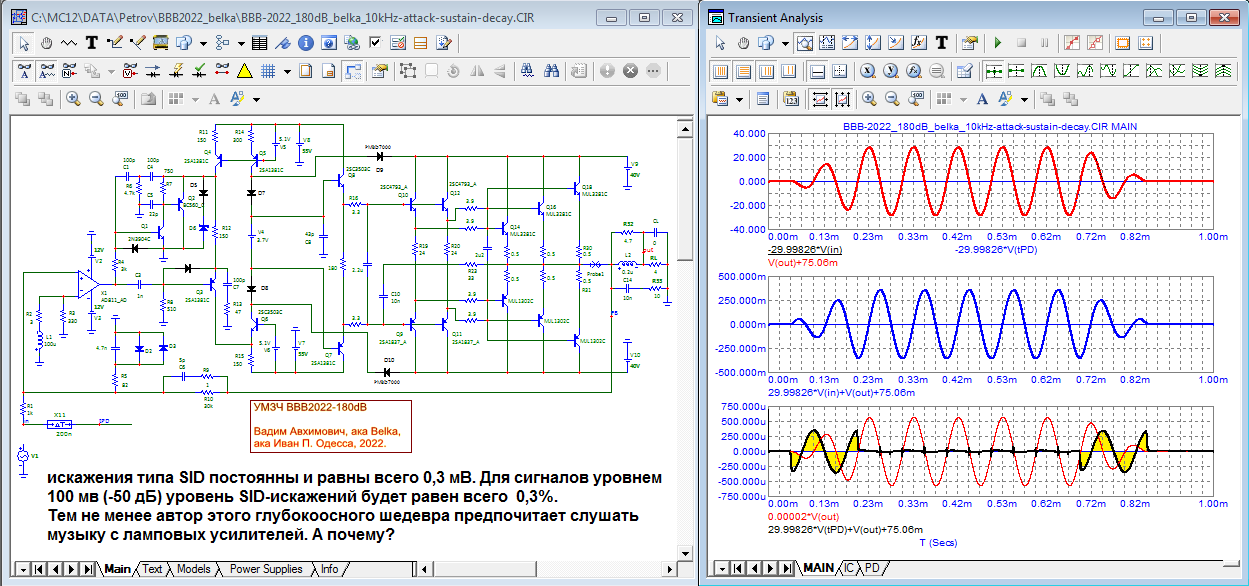

decoder, мне сдаецца что белка своровал у тебя идею усилителя почти 1:1 :)
    103.1 KB · Просмотры: 88
Так вроде такое и Васильев схему давал,да к стати где он что то давно его нет на форумах кто знает.
Белкин усь похож на мой только тем что там и тут ОУ на входе . Тебе не стыдно вот так открыто врать внаглую ? И ты ещё кого то пытаешься убедить в своих мифических ГВЗ .

Я-то понял, но вы не поняли, что -70дБ (0,03%) это не гарантия. Так, более-менее похоже, при прослушивании с интервалами, полагаясь на слуховую память, которая, как мы знаем, весьма коварна и через 10 секунд, а то и меньше, вы уже практически не сможете достоверно различить. Нужно переключение на лету или поканальное сравнение.
еще раз, векторная погрешность это не искажения и в процентах не измеряется. В тесте Хафлера ни о каком поканальном сравнении речь не идет.
Тебе ли болезному об этом в кривом мультисиме рассуждать ? И зачем под графиком прилепил свою кривую зиту ?
лучше бы ты и дальше собирал усилители которые собирал в 6-м классе. Вот как они работают, никаких признаков TIM-искажений

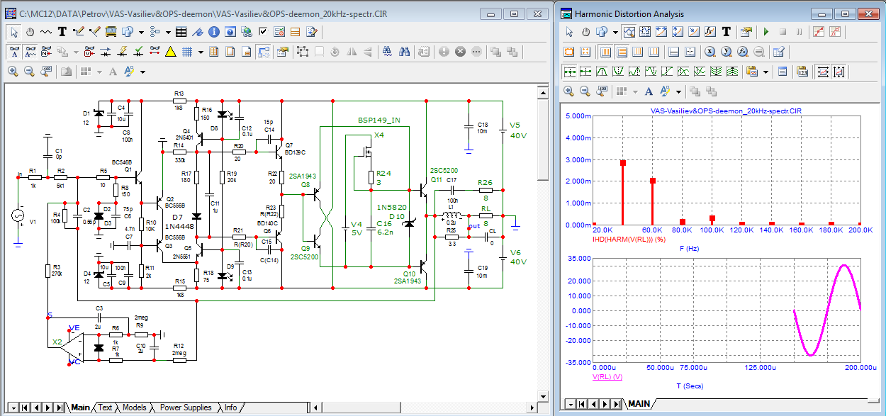

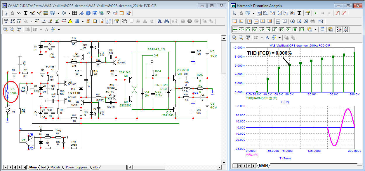

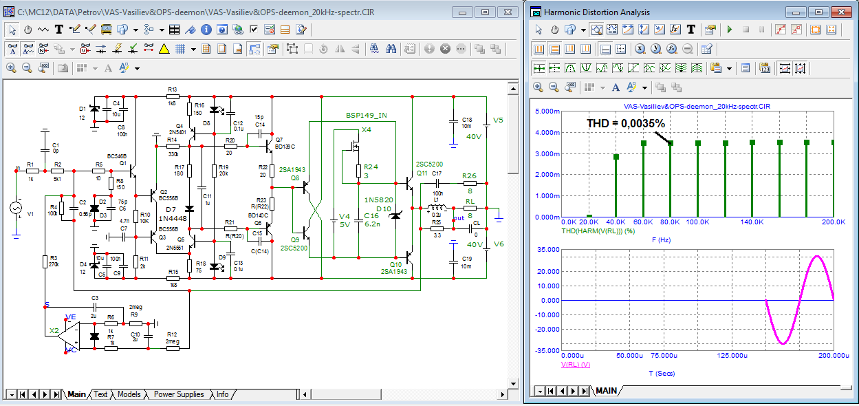

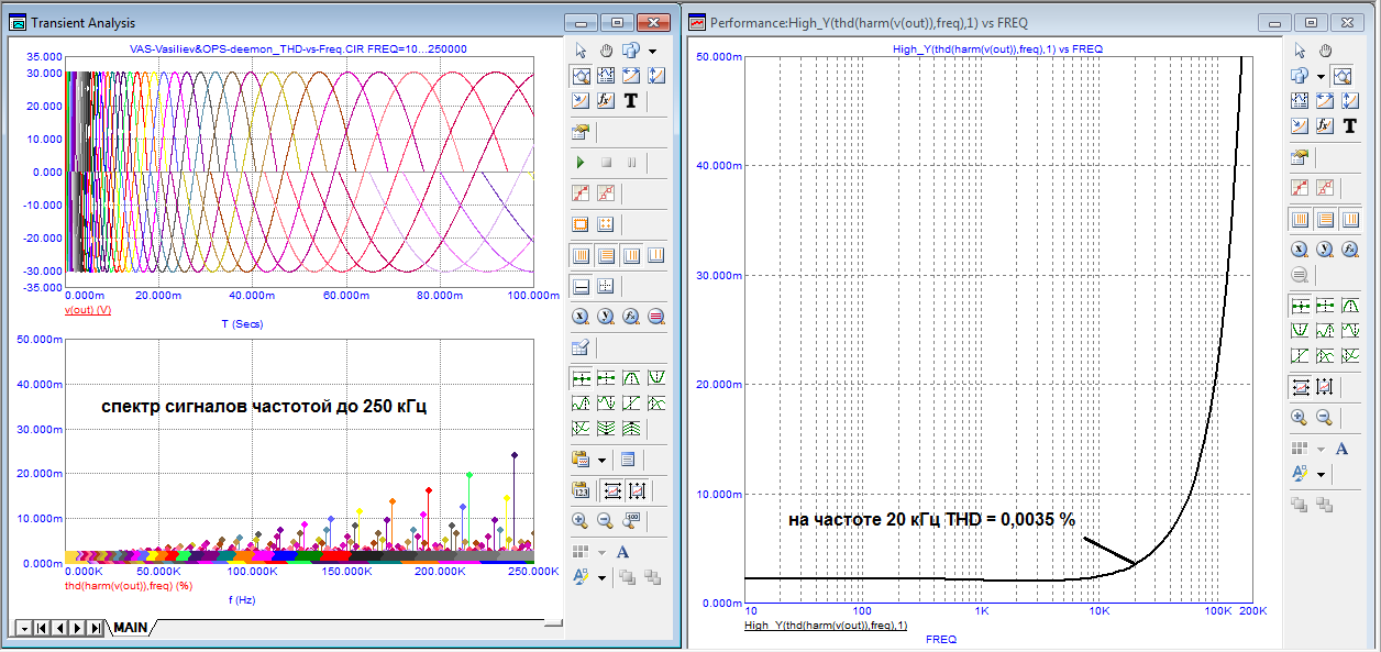

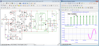

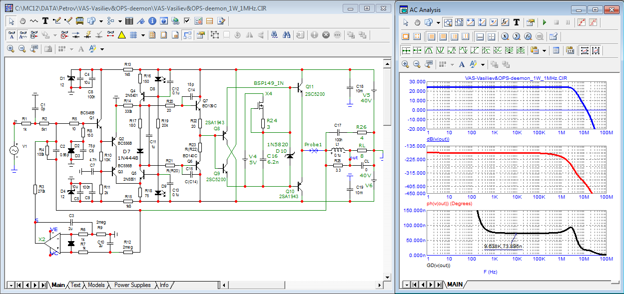

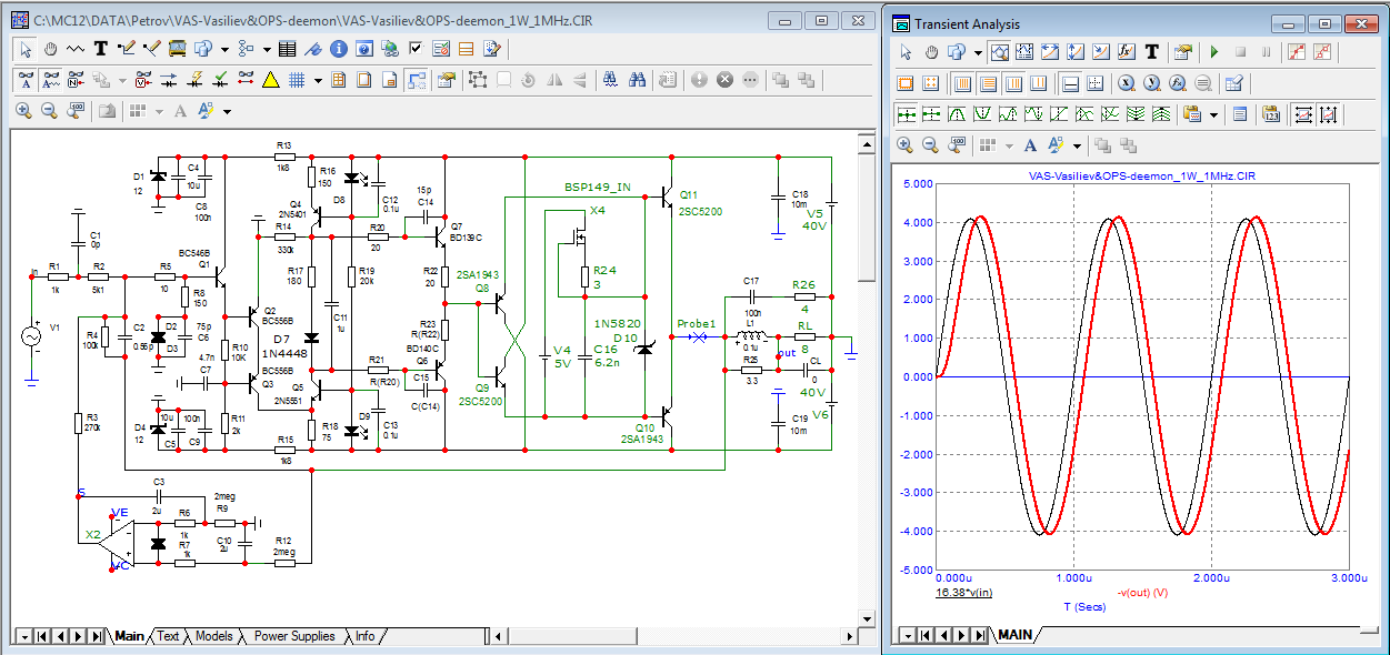

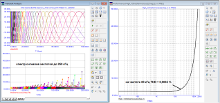

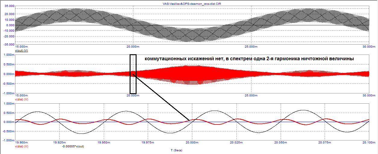

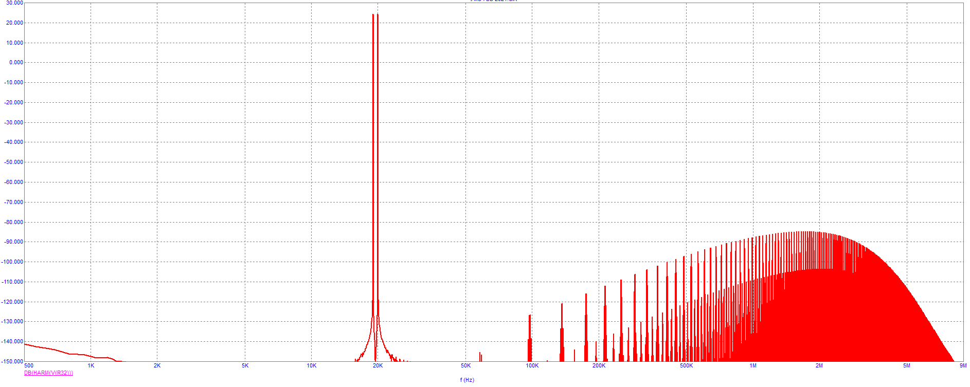

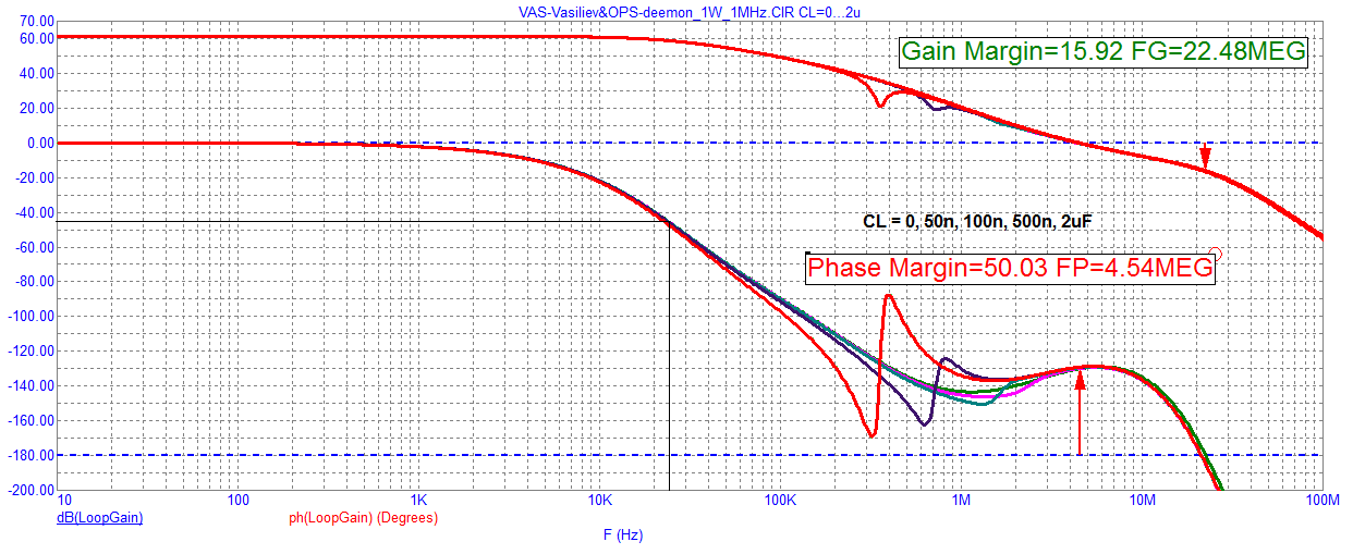

Вот что получилось: первый полюс 25 кГц, петлевое усиление во всей звуковой полосе 60 дБ, малосигнальная полоса, то о чем упоминал Матти Отала (проверил на мощности 1 Вт на частоте 1 МГц) выше 1 МГц, спектр короткий - преимущественно 2-я гармоника, кроссоверных искажений и искажений типа SID нет как класса (не говоря о TIM-искажениях), искажения первого периода по Грэму Мэйнарду также невелики. Результаты моделирования представлены на рисунках

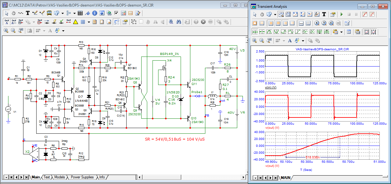

Хуан Пабло, предлагаю повторить тесты любой своей разработки (модели). Модели усилителей неуловцев я уже представлял неоднократно. Или ты только критиковать умеешь? Сидишь в жюри как Соседов (сам петь не умеет)
    80.1 KB · Просмотры: 62
    34.8 KB · Просмотры: 55
    81.1 KB · Просмотры: 70
    80.2 KB · Просмотры: 59
    82.4 KB · Просмотры: 61
    84.9 KB · Просмотры: 67
    28.1 KB · Просмотры: 60
    31.8 KB · Просмотры: 57
    82.7 KB · Просмотры: 61
    84.2 KB · Просмотры: 58
