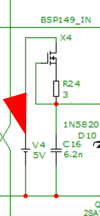

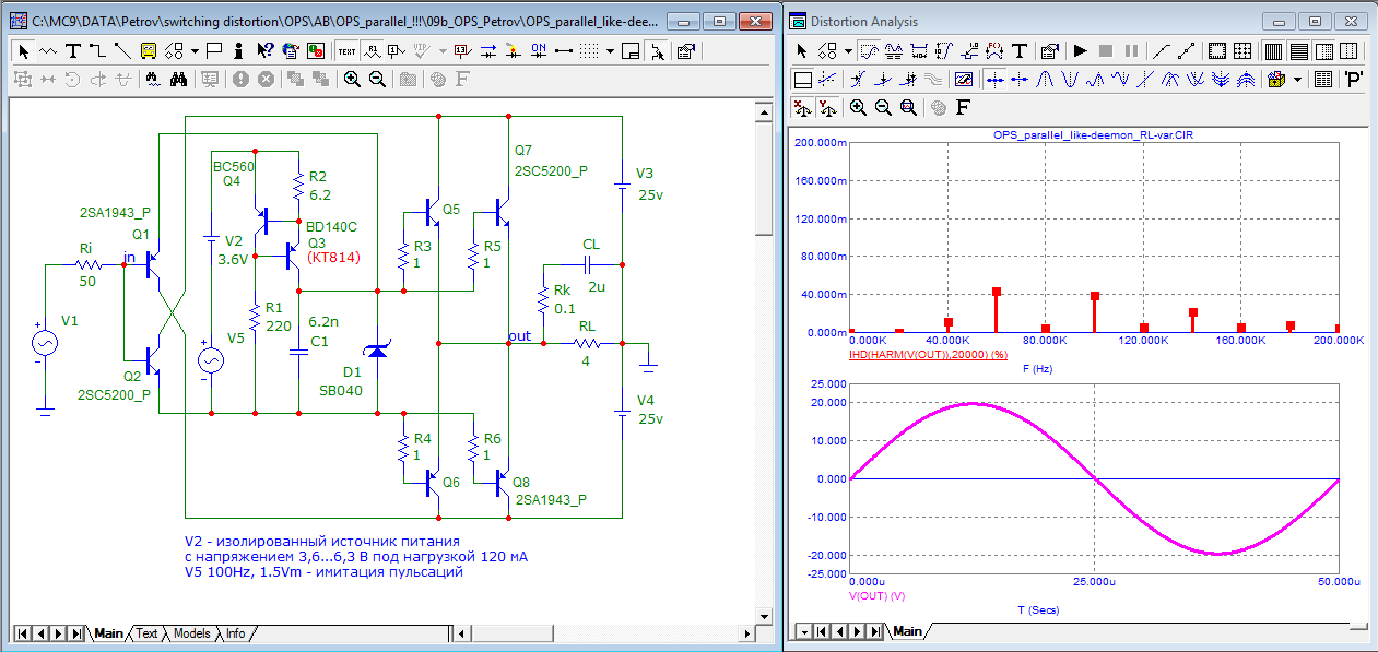

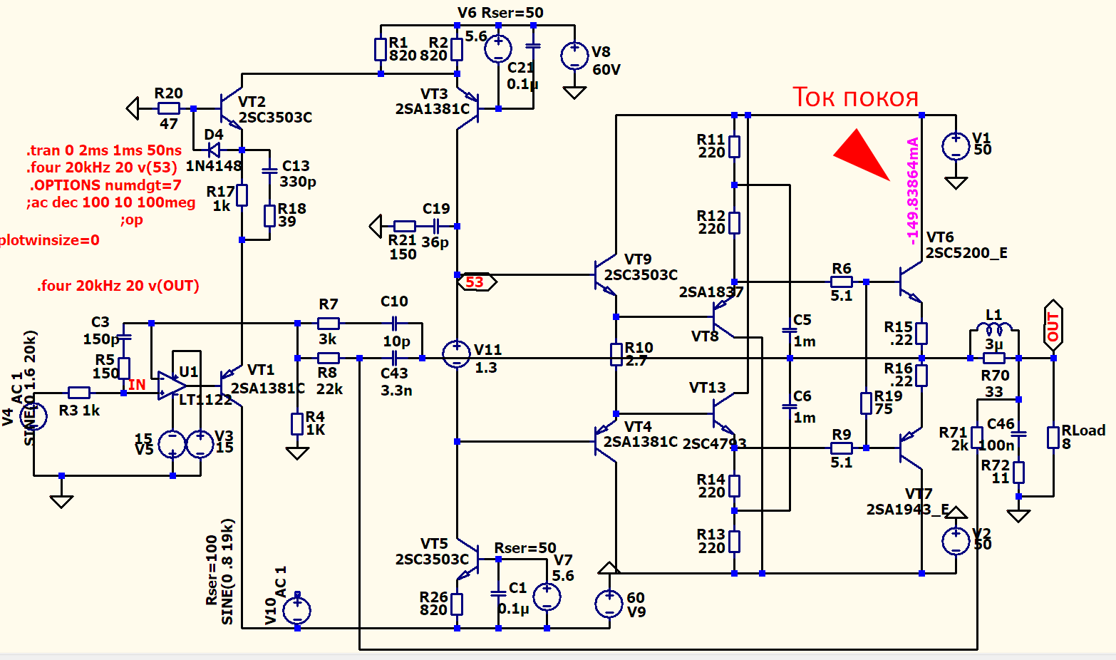

К сожалению батарейка со временем садится и ток покоя усилка уплывает.
Об изолированных источниках питания не слышал?
Ну, да: батарейка, она у тебя и нарисована, на 5 В:
Причем не надо стабилизированный, ГСТ сам сделает свое дело.
А вот он на схеме не показан.

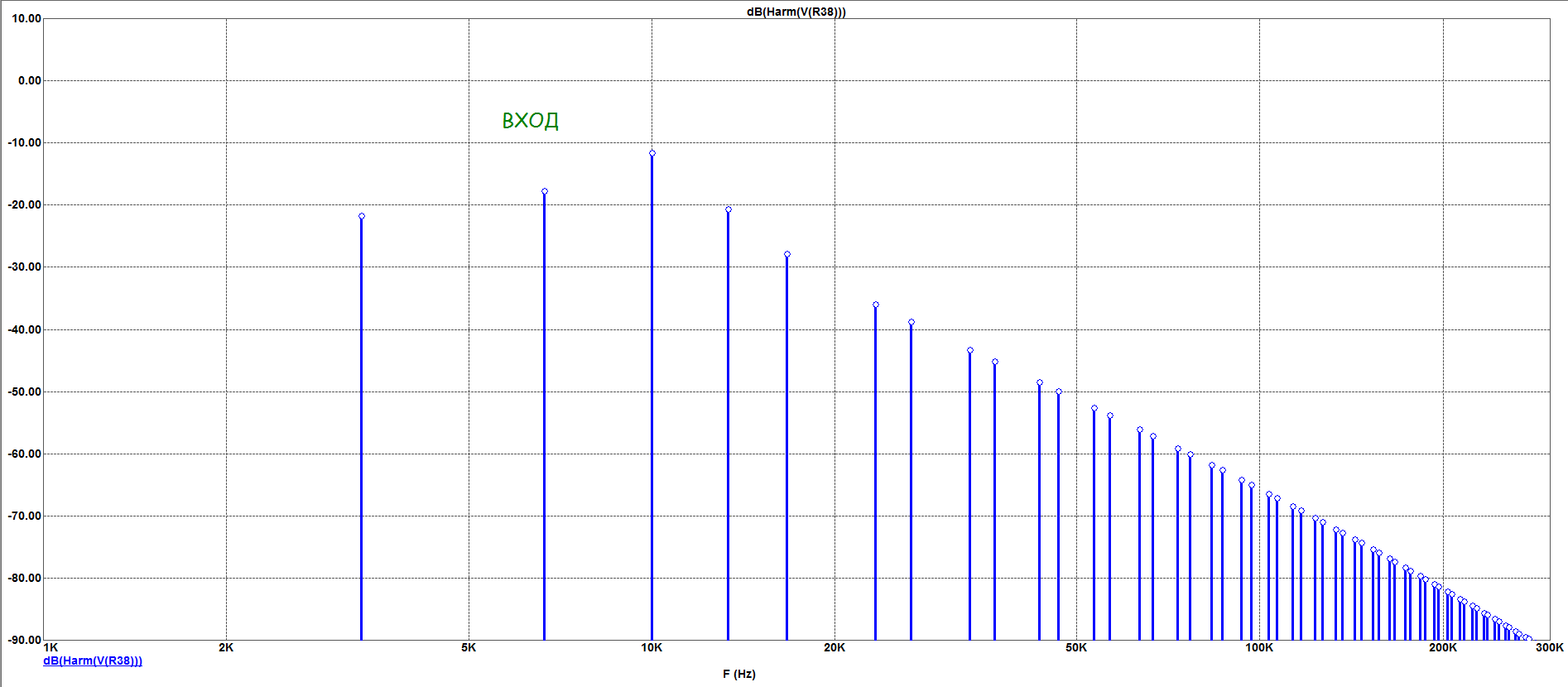

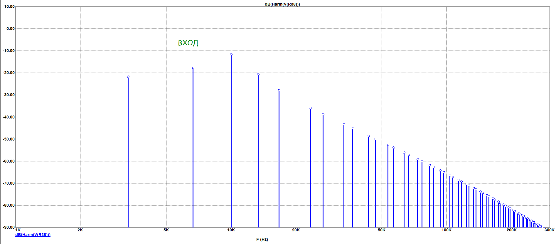

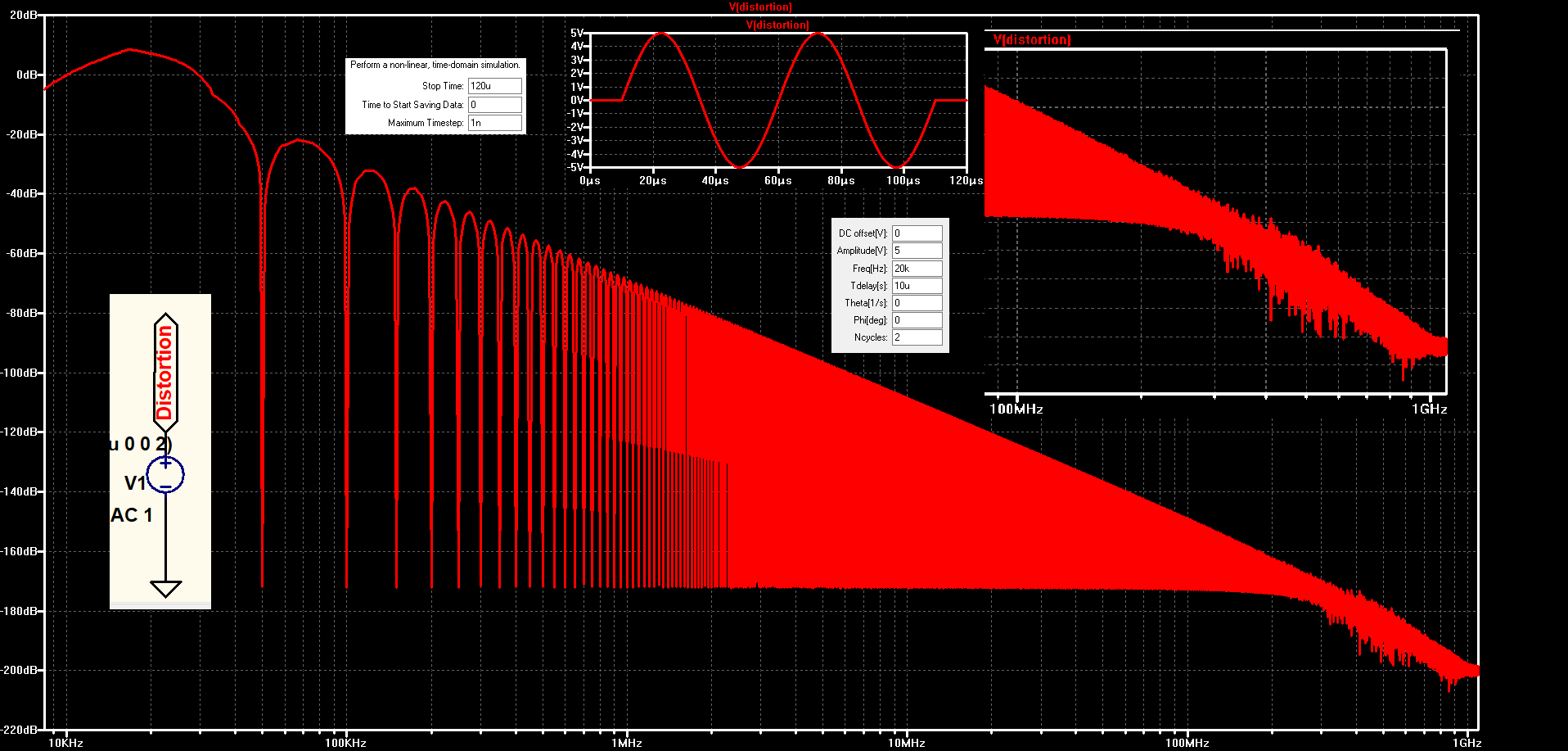

Петров, а ты спектром бусра корейцев пугал?
о какой батарейке речь? ты совсем дебил и СМЕРШ туда же. Об изолированных источниках питания не слышал? Причем не надо стабилизированный, ГСТ сам сделает свое дело. При токе покоя 100 мА и напряжении питания 5 В необходимая мощность источника питания будет всего 0,5 Вт.
вот работа еще одного варианта ВК на реактивной нагрузке до 2 мкФ с первого периода и работа при изменении напряжения изолированного источника питания от 2 до 5,2 В
тыкать в схему батарейки а потом снимать искажения это плохой тон. Ты или полную схему приводи, или вообще помалкивай лучше.

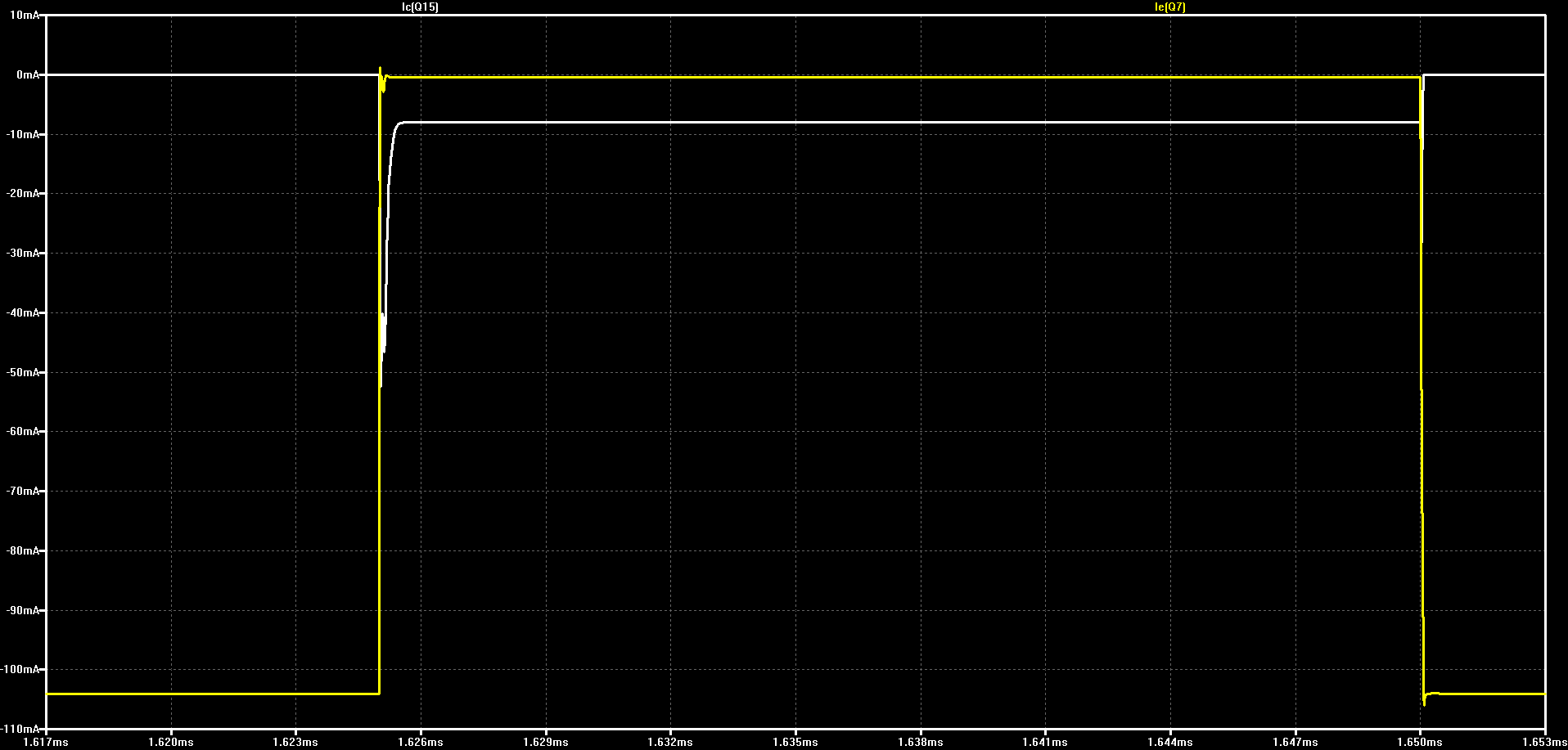

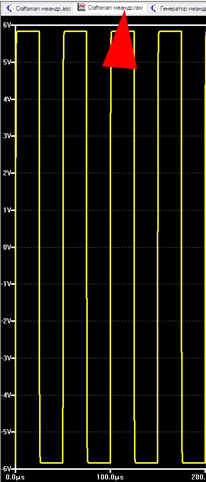

На меандре сигнал ООС задержан относительно входного на некоторое время. В это время входной каскад вылетает в отсечку по токам, что и является признаком ТИМ-искажений.
Например:

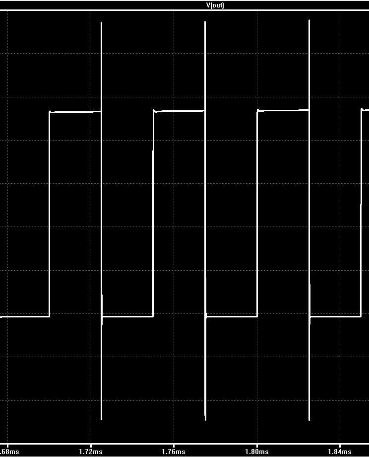

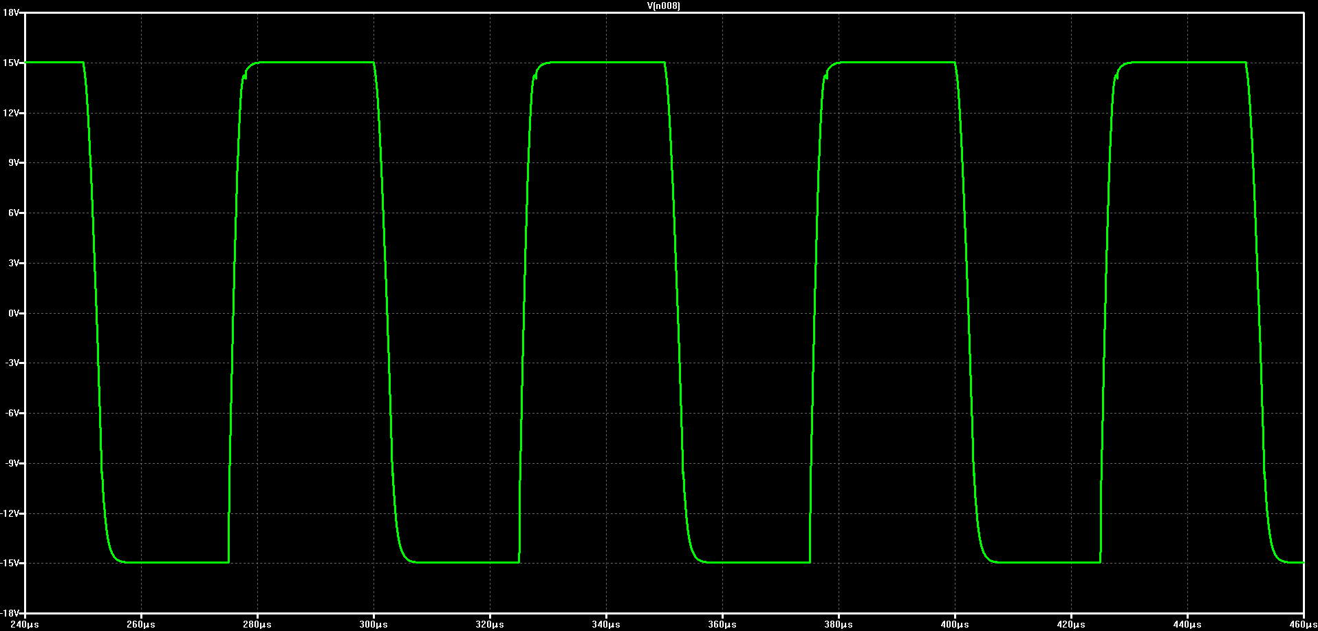

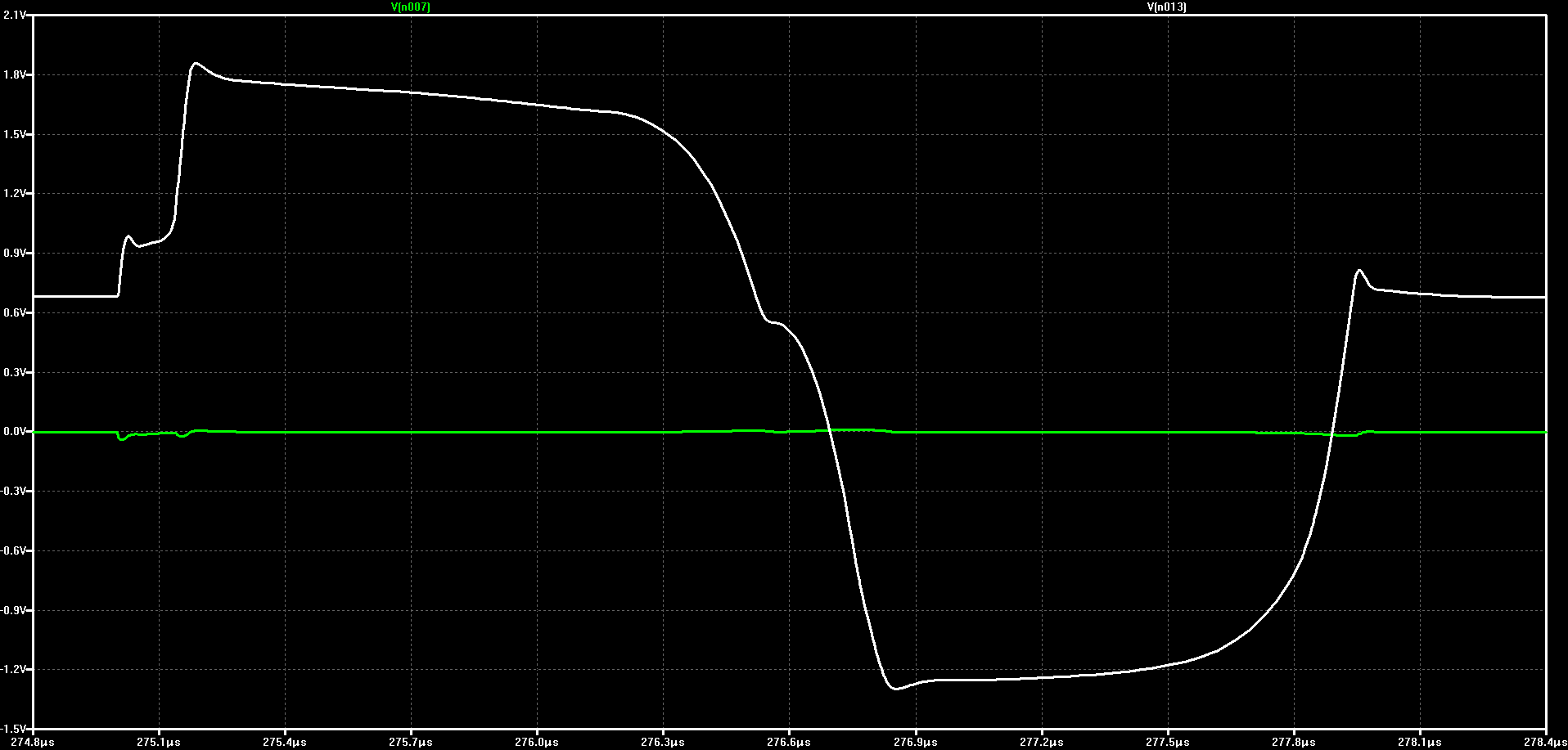

Хирага. Хорошее дело хирагой не назовут, все мы это и без Петрова понимаем:
Меандр на выходе - явная хирага, хотя до уровня ограничения в 30 В ещё далеко. Но нас интересует признак ТИМ-искажений: заскок каскадов в отсечку. Петров вот знает, что МАСТЕР отрабатывает меандр без отсечек каскадов:
Значит, и ТИМ-искажений не вносит: сверхлинейный усилитель.
А вот оба каскада УН хираги лежат на боку и тяжко агонизируют:
Это - ТИМ-искажения, Петров, собственной персоной. Ты ж у нас хирагу промотировал? И корейцам тоже хирагу плёл? Ну, вот, не забывай, кто тебе хирагу раскороновал. Больше ты на этом форуме хирагу хвалить не будешь.

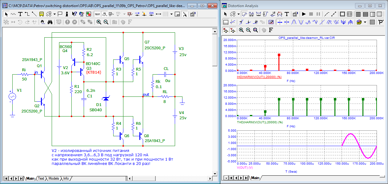

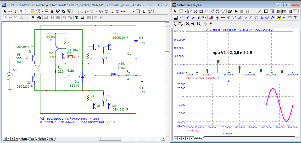

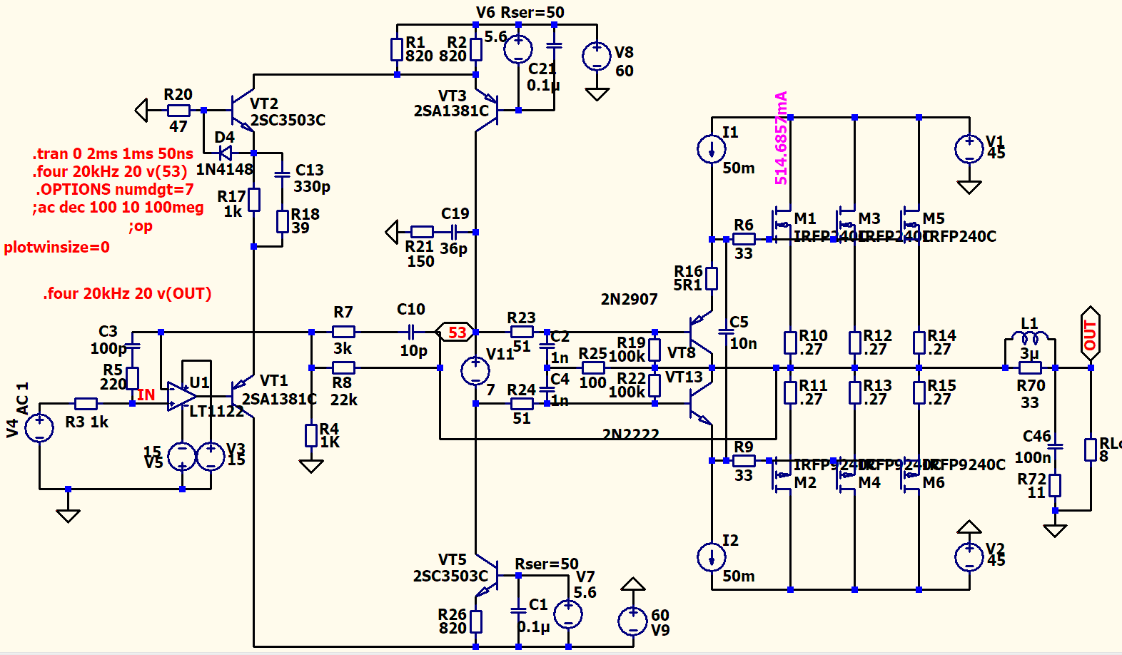

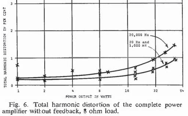

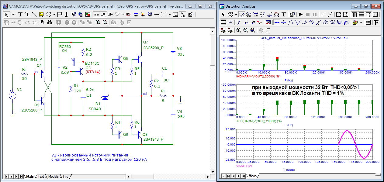

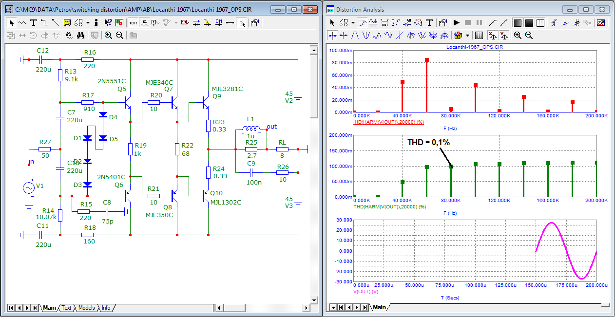

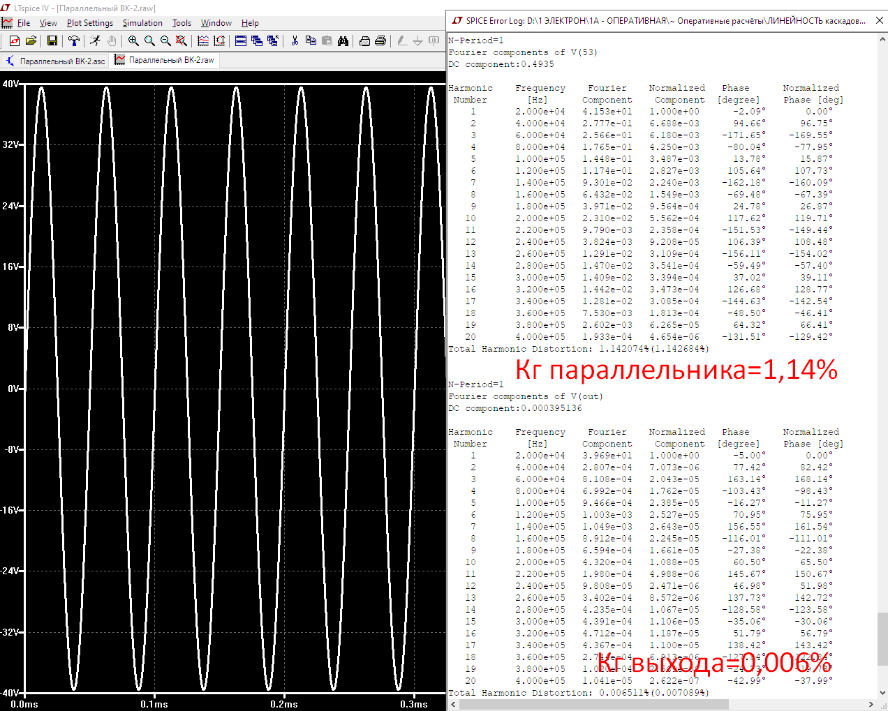

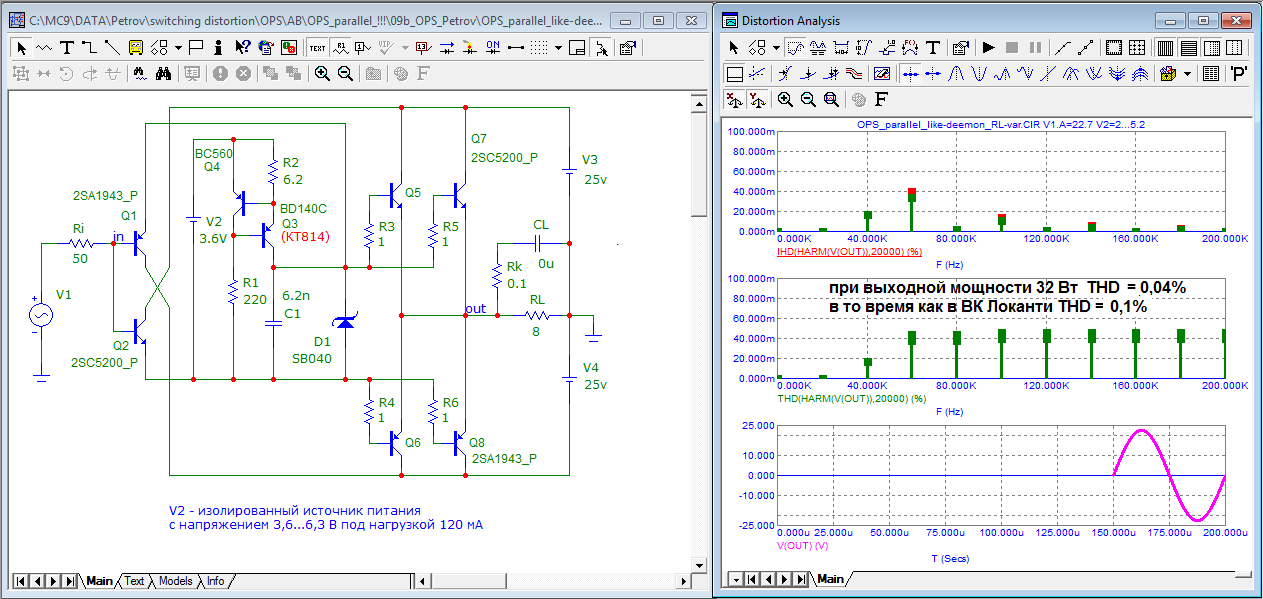

Вообще говоря, параллельный выхлоп имеет страшно удачную судьбину. Будучи в 10 раз нелинейнее тройки Локанти и втрое сложнее, он охотно применяется существами с низким Вай-Кю в разных схемотехнически, но одинаковых по результатам усилителей. А всё потому, что вставил батарейку - и ток покоя подбирать не надо.
возьмем параметры приведенные автором ВК и сравним с параметрами параллельного ВК
оказывается параллельный ВК в 20 раз линейнее ВК Локанти
    141.4 KB · Просмотры: 65
    59.3 KB · Просмотры: 191
    59 KB · Просмотры: 54

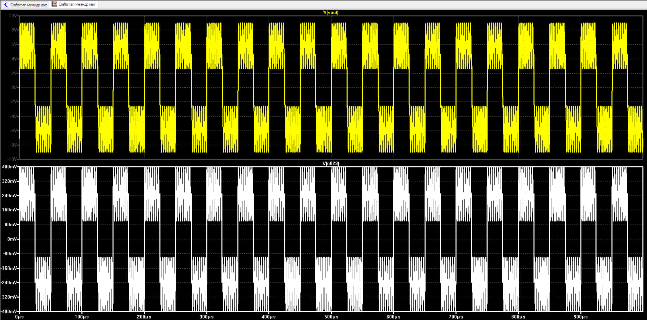

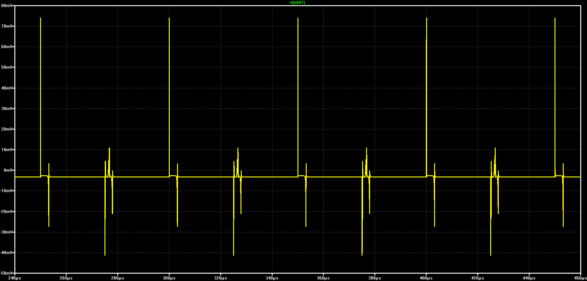

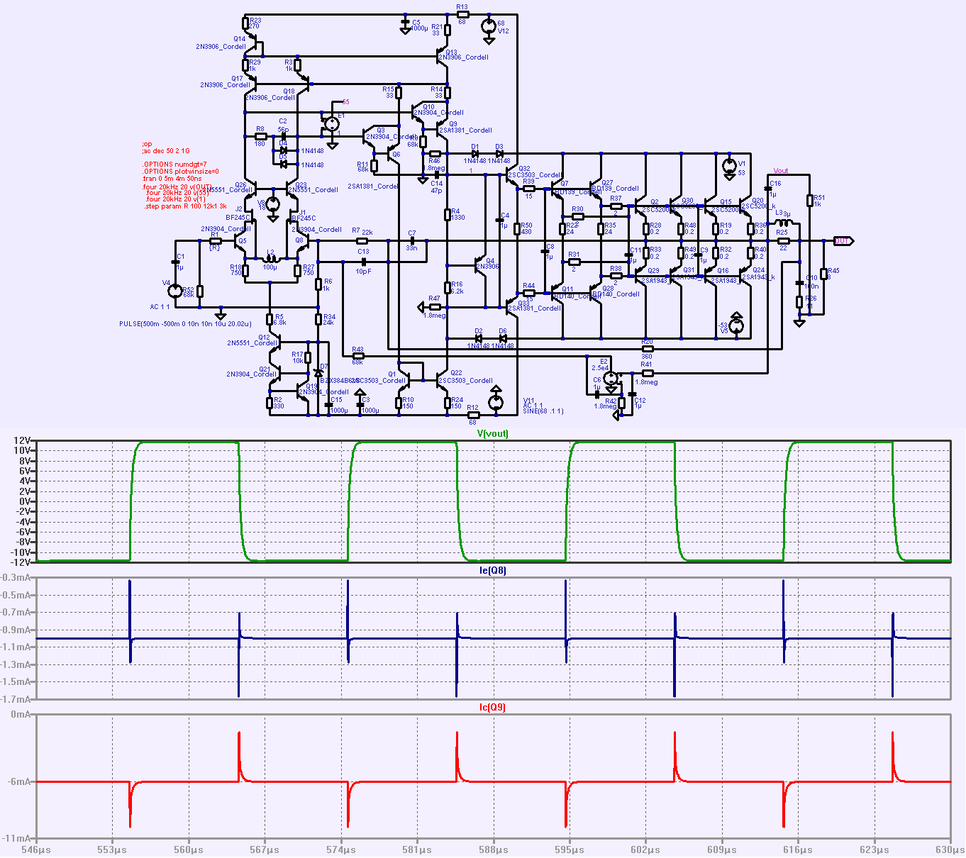

И прямо тут же поинтересуемся: есть ли ТИМ-искажения в сверхлинейном усилителе Декодера, который так раздражает объевшегося халявной корейской собачатины Петрова?
Ровненько. Не чета хираге.
На -входе УН ОСЫ - 70 мВ сигнала. Это значит, Петров, что каскады ОУ работают в активном режиме, так как входные полевики от 70 мВ в отсечку не войдут сами и не введут остальные каскады ОУ.
Подтверждение этому мы видим и на выходе ОУ: максимум 2 В выходного напряжения. Нарастает это напряжение аж 190 нс, хотя в перегруженном ОУ должно - за 2,5 нс. Сто раз запаса по скорости нарастания.
Почему так?
Потому, что в усилителе ОСА установлена ППК.

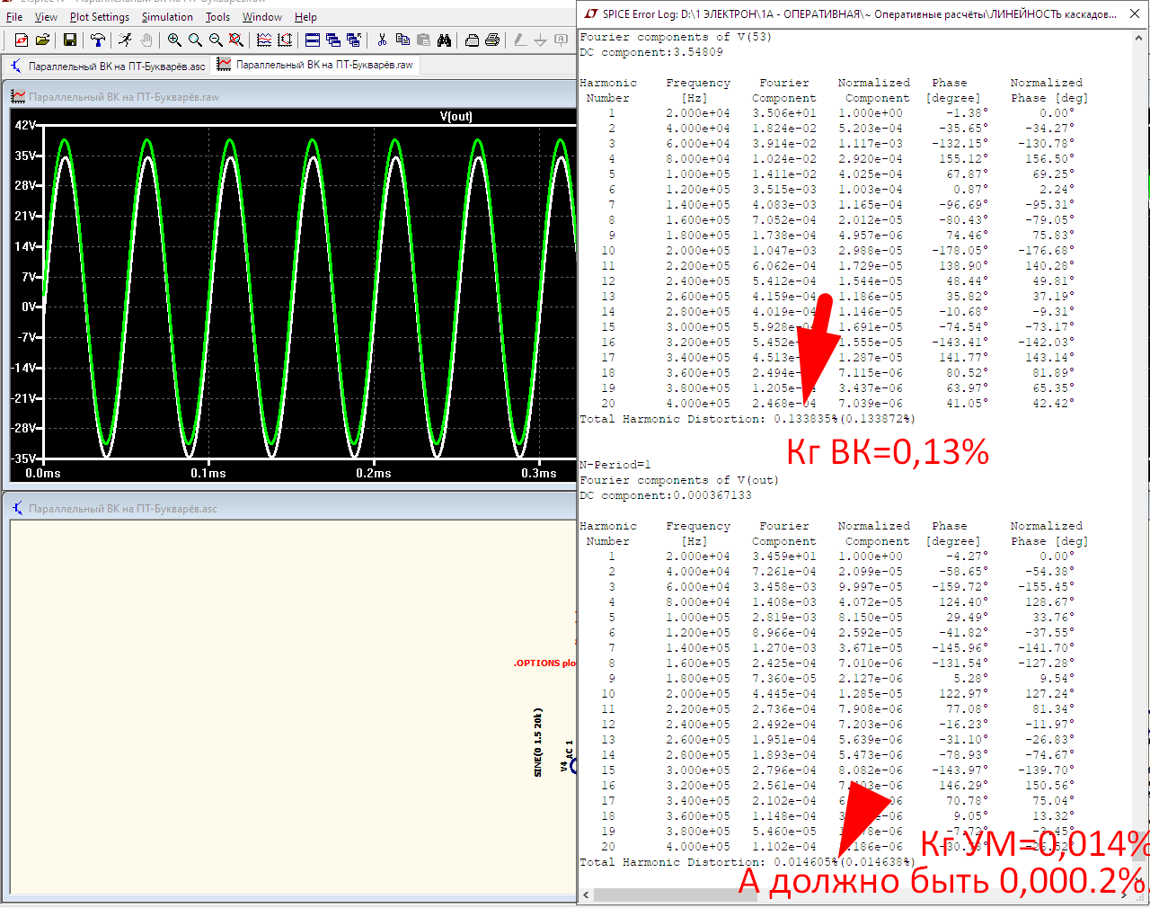

Как понять, насколько нелинеен ВК?
Включить его в состав усилителя с известной линейностью и померить Кг на его входе. Понятно даже Петрову, что для обнуления выходного Кг усилитель подаст на вход ВК ровно необходимую тому величину искажений, которая и равна его собственной - полностью (или нет) её компенсируя.
Берём усилитель напряжения ВВС-2011 и портим его параметры: Кг=0,000.2% при Рном установкой похабного бокаревского ВК:
Что мы видим?
Вместо Кг=0,01% Локанти - 0,13% Бокарева. В 13 раз больше.
На выходе того горше: в 70 раз больше искажений.
Или вот, трёхкаскадныйБТ-параллельник со входным буферным повторителем, что улучшает его плинтусные параметры входного сопротивления и импеданса:

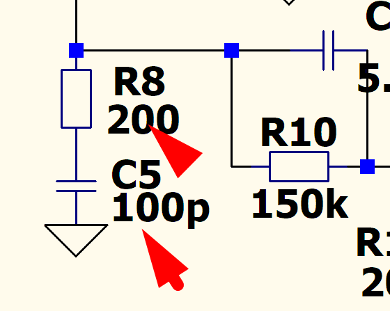

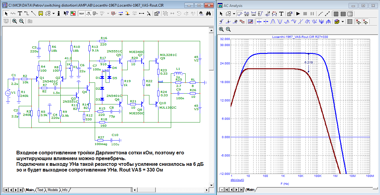

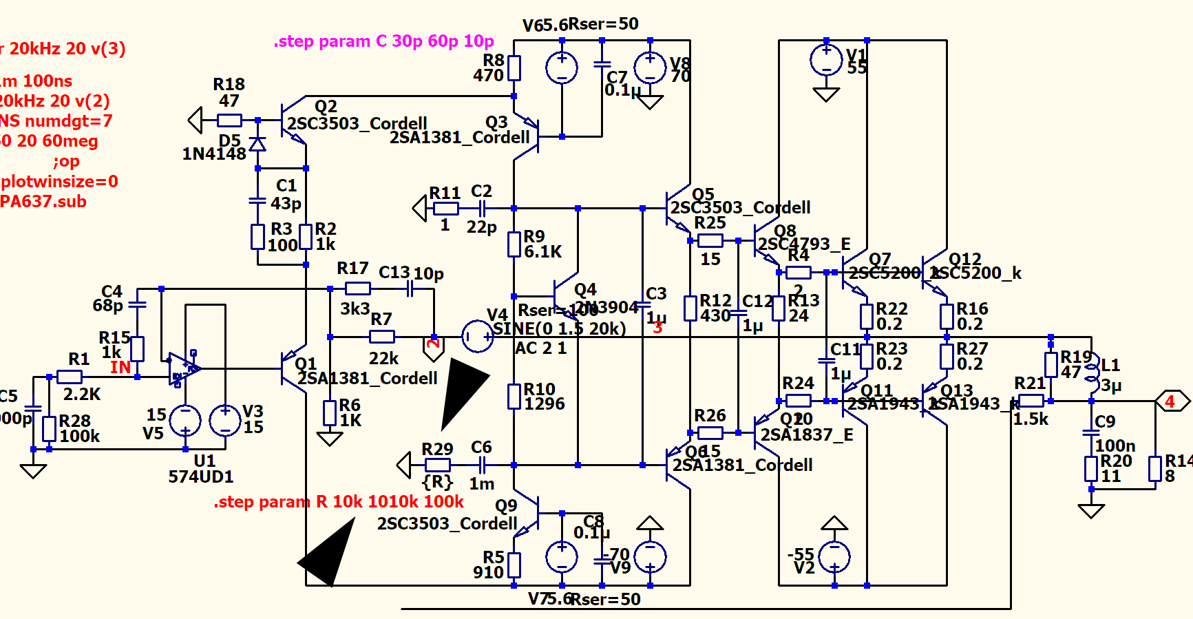

Вход схемы нужно коротить ,чтобы померить вых.сопротивление УН?Хочу замерить.
На выходе УН всегда стоят конденсаторы до 1000 пФ. Был бы он с низким выходным - засвистел бы на ёмкости. А так он - ИТУН, ПНВТ/ПТВТ с высоким выходным сопротивлением.
Как замерить его выходное сопротивление: измеряем подключенным через 1 кОм осциллом напряжение на входе последнего каскада УН. Вторым каналом наблюдаем за выходом, чтобы не свистел от ёмкости, внесённой щупом первого канала осцилла.
Включаем на выход УН - землю резистор порядка 100 кОм и подбираем его сопротивление так, чтобы входное напряжение последнего каскада УН выросло вдвое. Только полученное сопротивление равно не выходному УН, а параллельному включению вых. УН и вх. ВК.
Для разных частот получается разное сопротивление. Это нормально. яйцеголовые британские учоные называют это явление импеданстом и оправдывают ёмкостью на выходе УН.

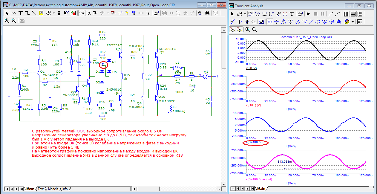

выходное сопротивление УНа в петле ООС низкое и даже отрицательное. На то он и усилитель напряжения а не тока. Высокое оно только с разомкнутой ООС.

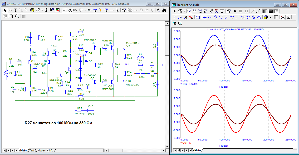

    86.3 KB · Просмотры: 51
    87.8 KB · Просмотры: 54
    61.9 KB · Просмотры: 56
    66.6 KB · Просмотры: 59
    69.9 KB · Просмотры: 61
Это что за схемы такие?
Жучка, тебя опять макают в чан с субстанцией, только макатель и макаемый сидят в одном чане. :)
Эта цепь является цепью частотно-фазовой коррекции на опережение
фазы и достаточно посредственно справляется с снижением уровня петлевого усиления усилителя.
Лишний полюс на ЛАХ появится, очередная бредятина т.н. сверхлинейников.:)

сравним ВК Локанти и параллельный ВК в одинаковых условиях, на одинаковой элементной базе
видим что искажения параллельника в 2,5 раза ниже, а не в 10 раз выше как утверждает Жуковский
    58 KB · Просмотры: 60
    71.7 KB · Просмотры: 59

Он даже выходное сопротивление измерить толком не может
Вот сижу смотрю как вы можете и не могу понять что в итоге у вас вышло...
Так, 330 Ом, отмечаем про себя...
Так, а сколько в итоге? -330 Ом что ли? Совсем запутали старого - ничего не пойму, прошу помощи и пояснений..

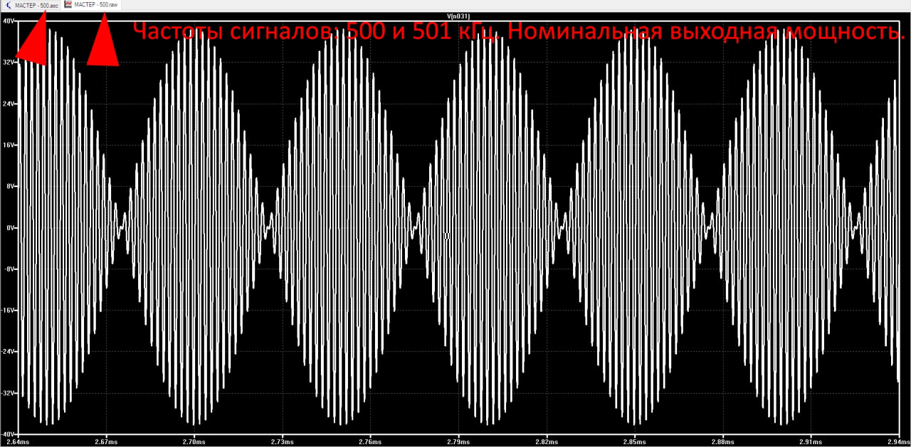

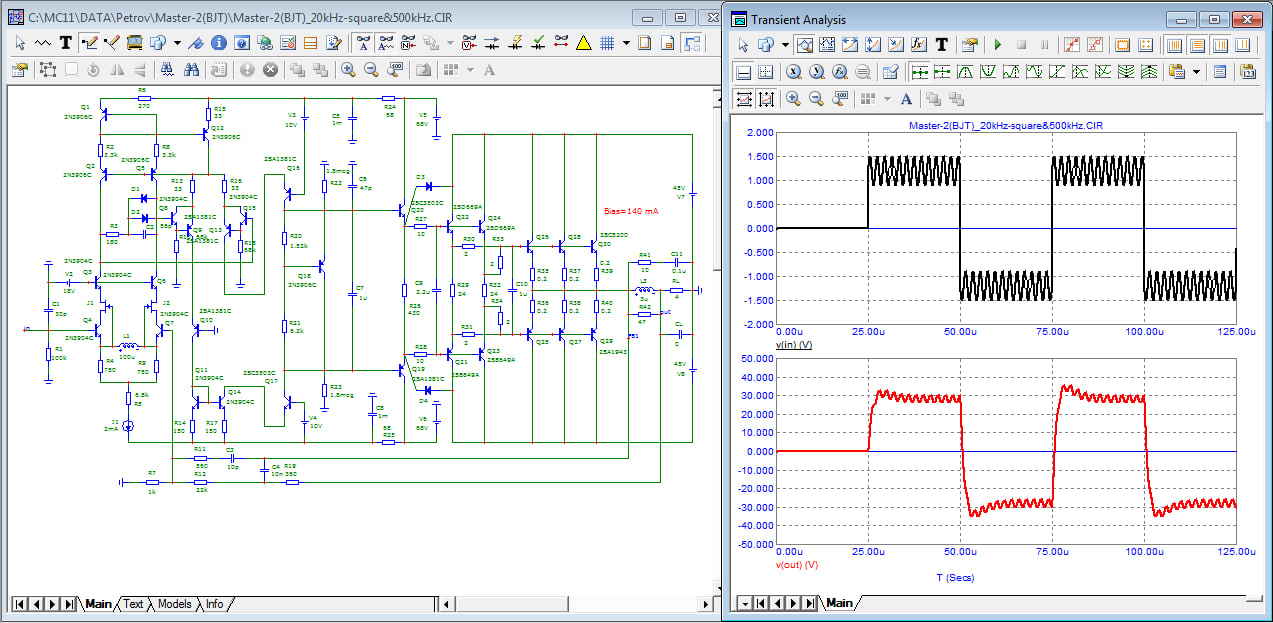

Вот это - манипулятор. А Петров уже стоит каблуками на краю разума, и нашёл аж 19 В/мкс скорости у МАСТЕРА, который с номинальной выходной мощностью работает на 500 кГц. Понимаешь, какие мокрицы там в голове ползают, если он в 10 раз ошибся?
При усилении 500 кГц до 40 В. Неси сюда, петров, хирагу.
Впрочем, петров всегда несёт хирагу или хафлерню:

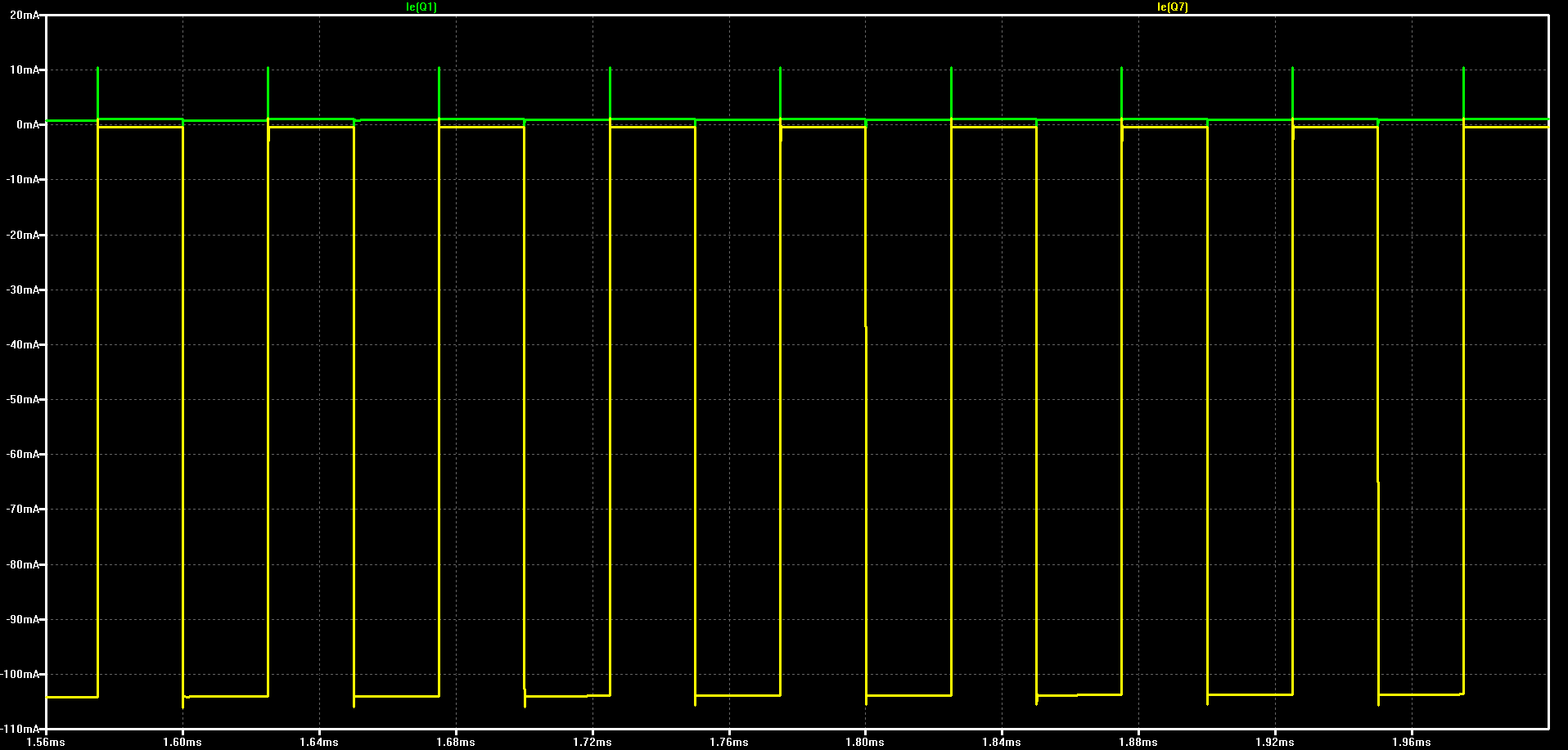

Или вот: как он смог получить вот такие кривые эпюры?
Просто искалечил схему - на что ему указывал Пабло, и получил.

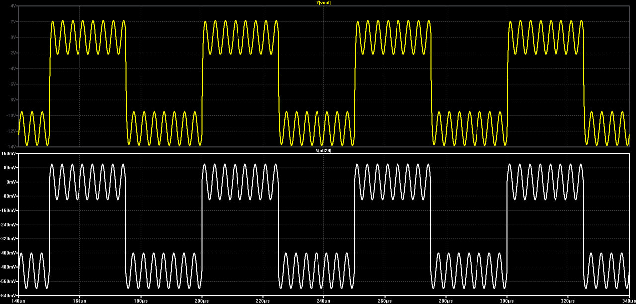

Настоящие осциллограммы того же петровского сигнала. На минуточку: усилитель выдаёт Рном на 500 кГц, как он может запороть до нуля сраные 200 кГц?
Или вот: хвалил Хирагу, а у хираги - ТИМ-искажения на меандре транзисторы в отсечку вгоняют. Это какой он спец, что отсечек в упор не видит?!
Всё, вышел в тираж наш петров. Это больше не специалист.

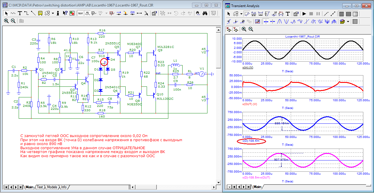

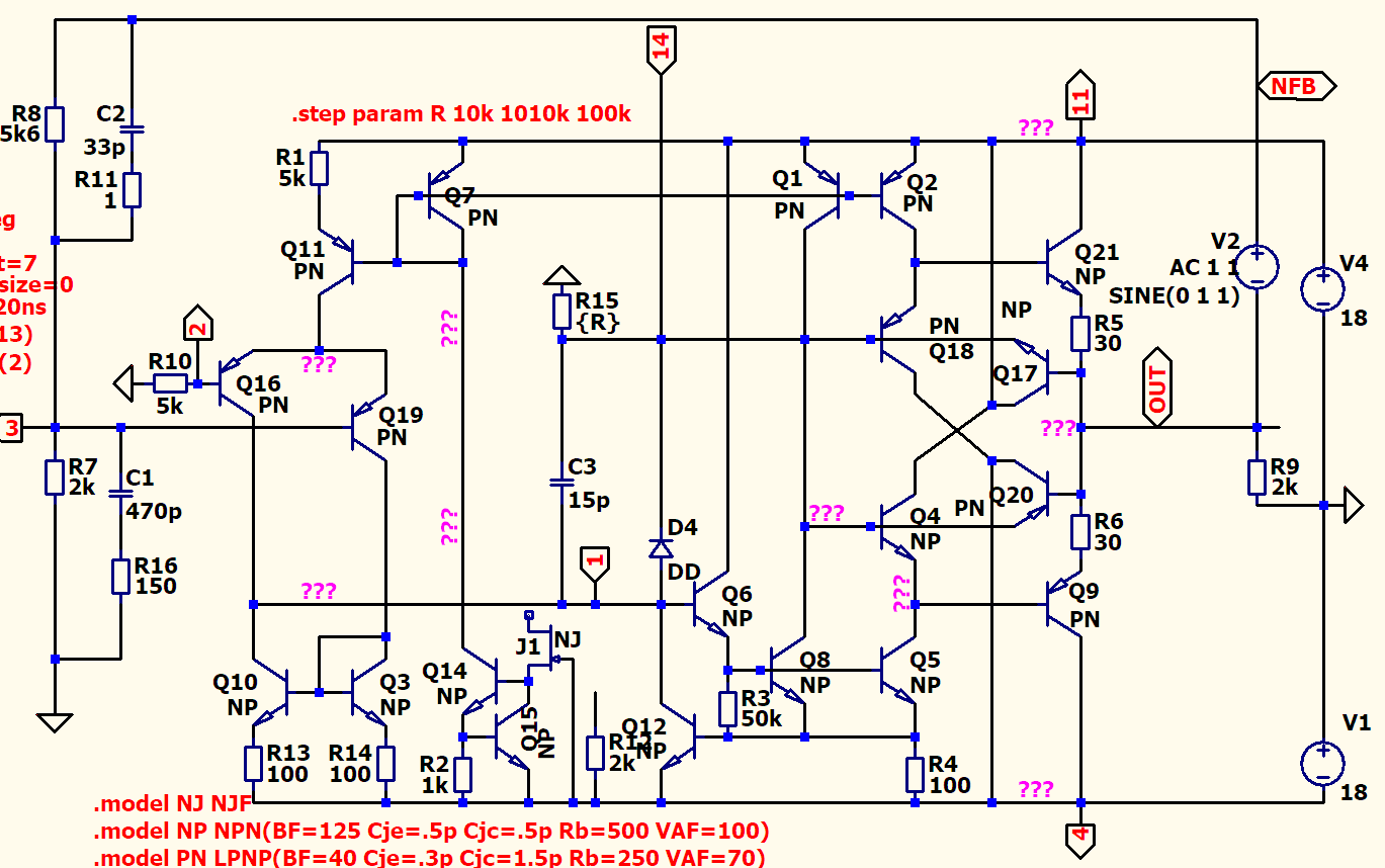

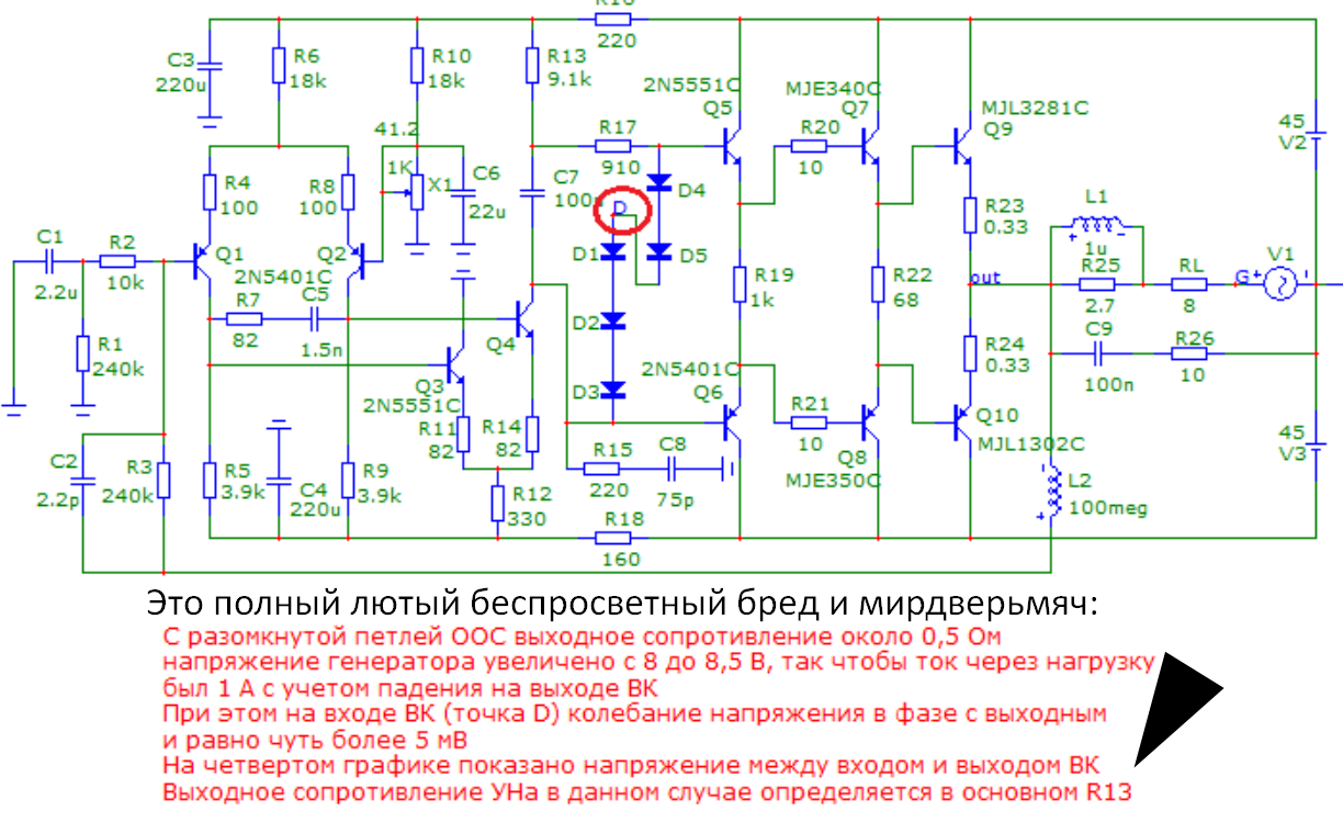

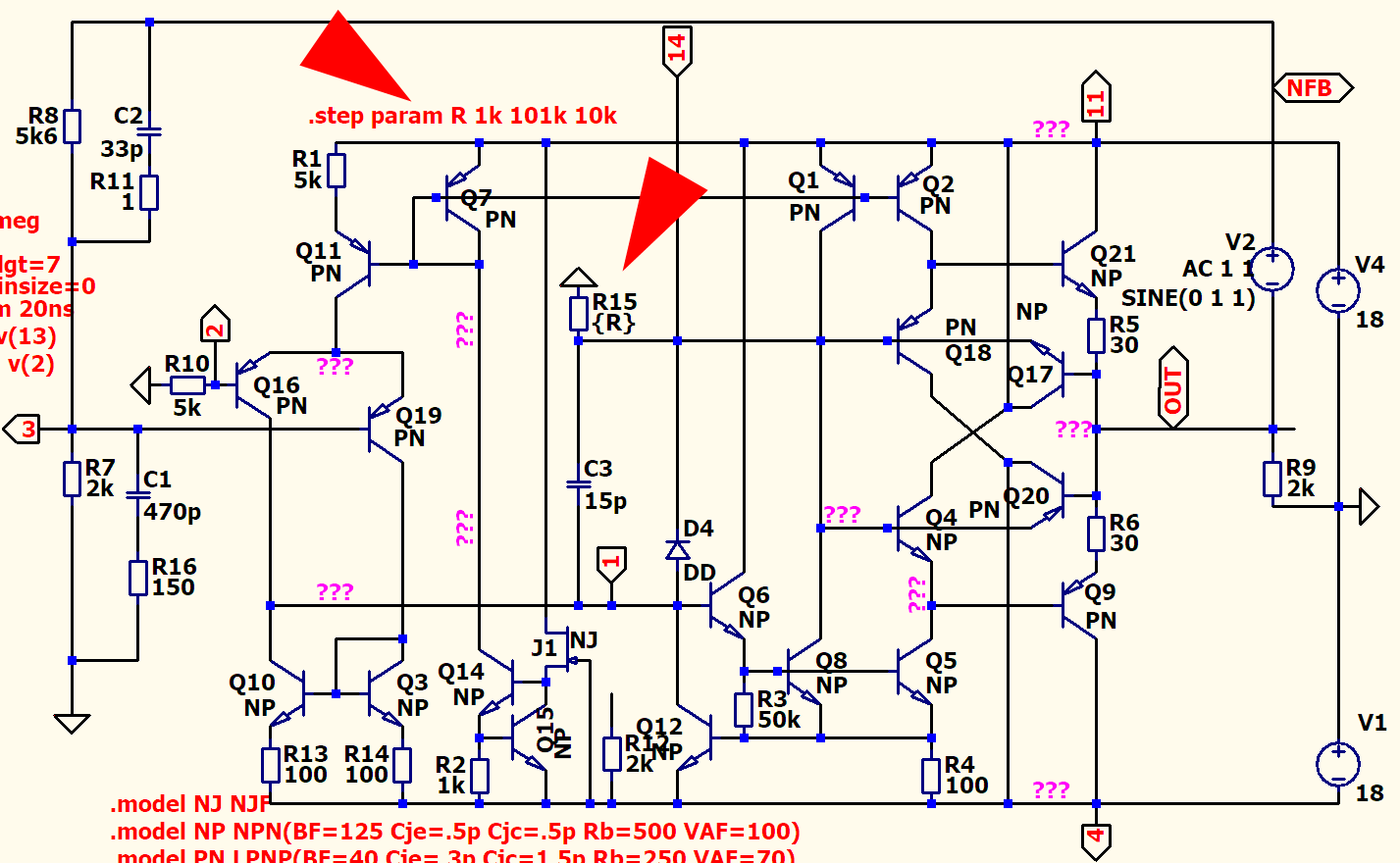

А тут почему написано: выходное сопротивление = R13?
9к1 - это низкое или отрицательное?
Виталий, сам видишь: петров мало того, что не понимает разницы меж 9к и отрицательным сопротивлением, так ещё и признаётся в этом на форуме. Какой же это манипулятор, если он сам не знает, чем отрицательное сопротивление от резистора отличается?

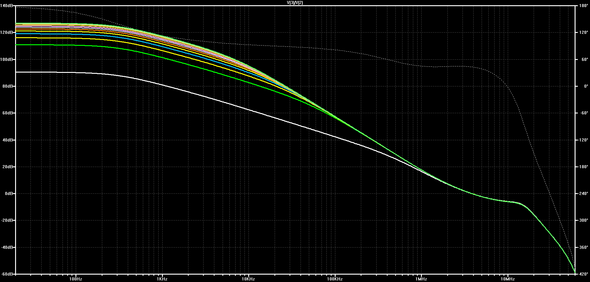

А вот что он должен был знать, но не знает, бо нечем:

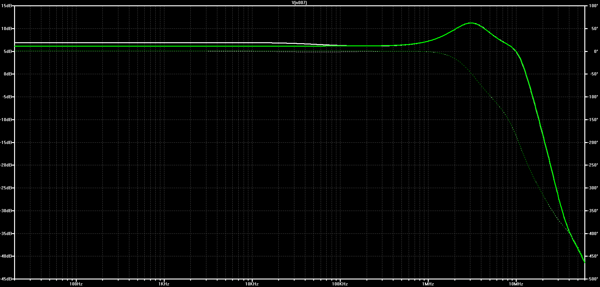

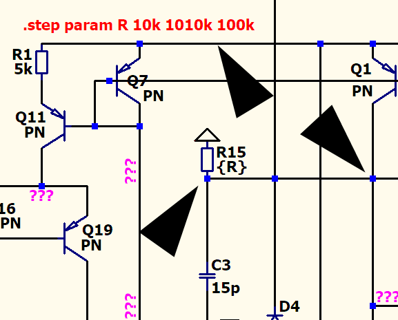

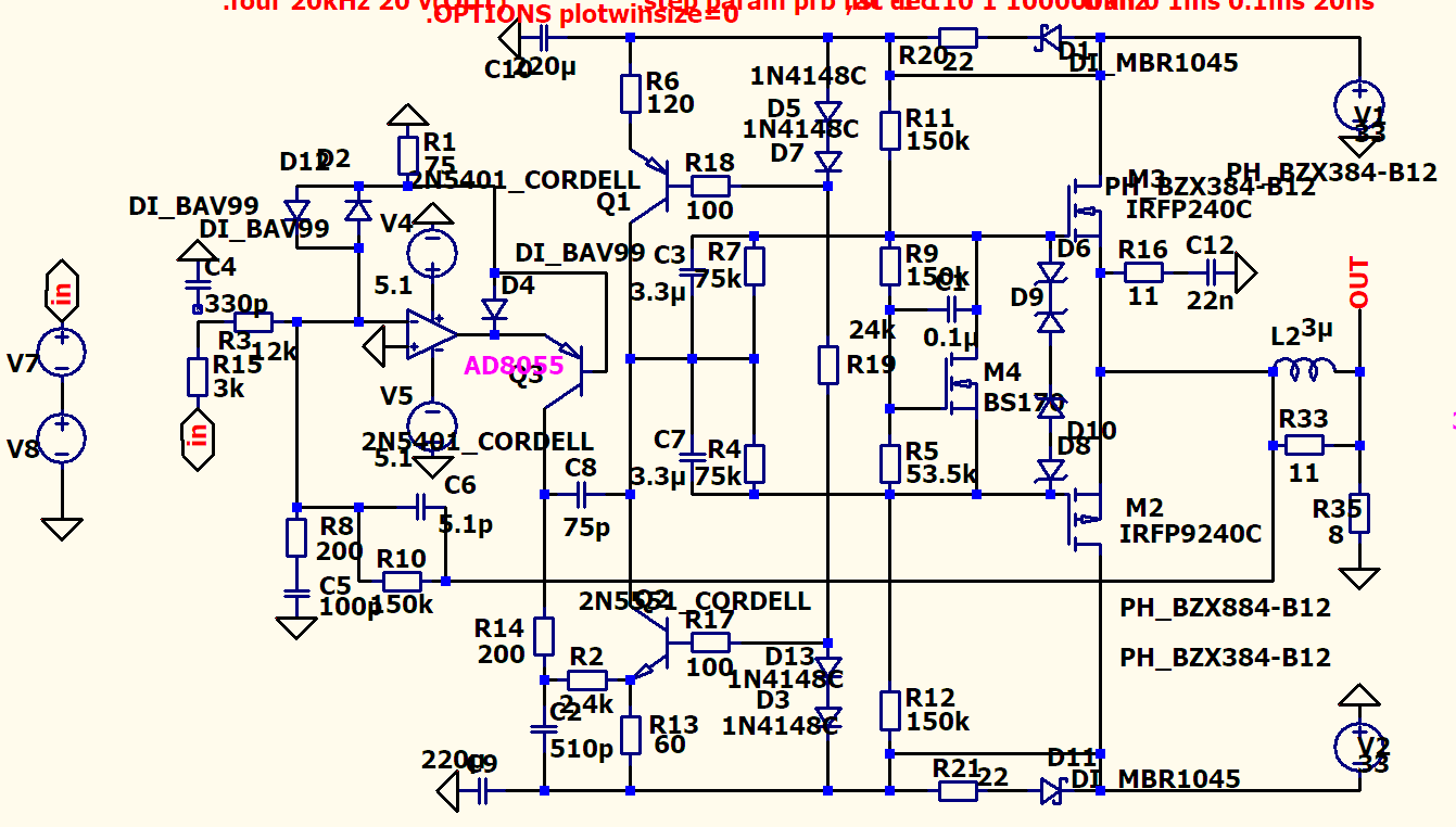

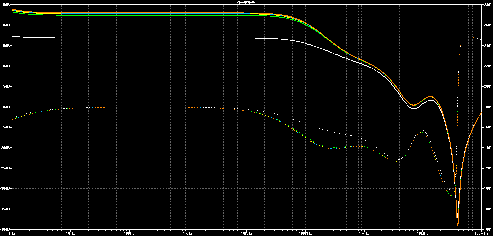

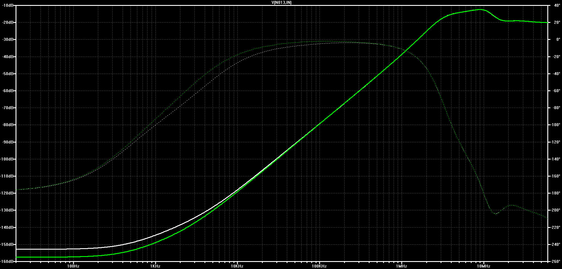

К157УД2: типичный усилитель, аналогичный известному схемотипу Лина.

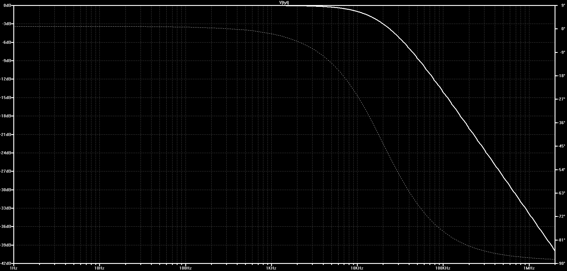

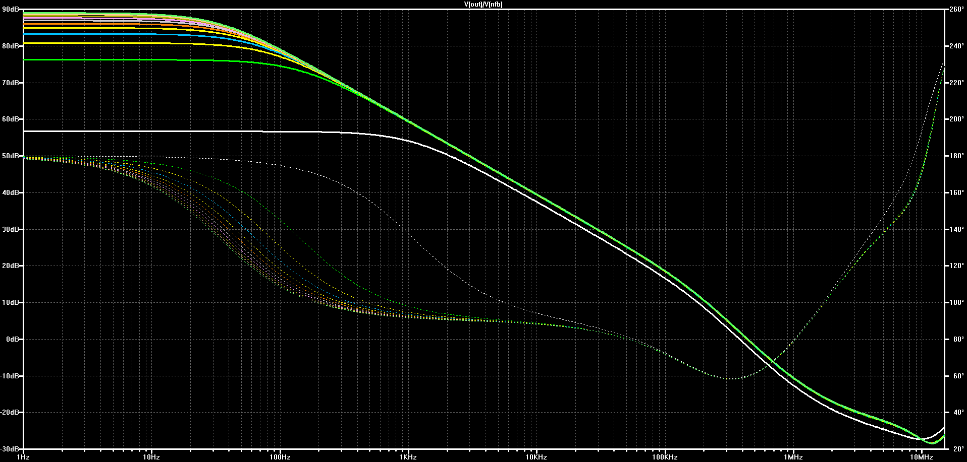

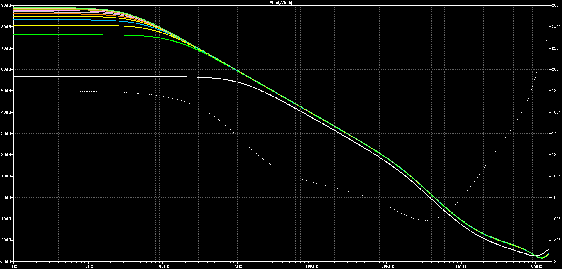

Вводим на выход УН (стрела справа) резистор нагрузки (стрела слева), его сопротивление меняем шагами от 10к до 1010к через 100к, стрела вверху.
Запускаем АС-расчёт, получаем семейство АЧХ петлевого усиления с разными нагрузками УН:
Где тут отрицательное или низкое (не реагирующее падением усиления на нагрузку 10 или 100 кОм) выходное сопротивление УН?
Он просто ничего не понимает в усилителях. Полный мирдверьмяч.

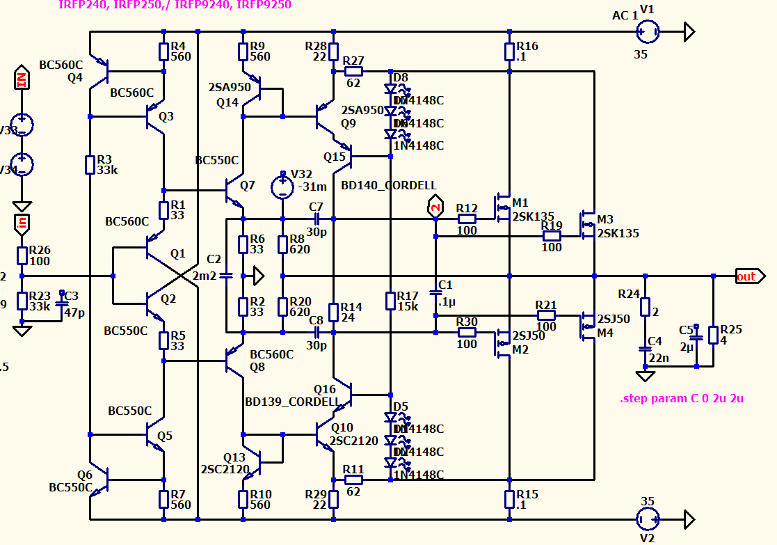

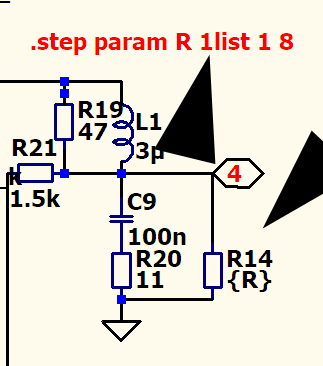

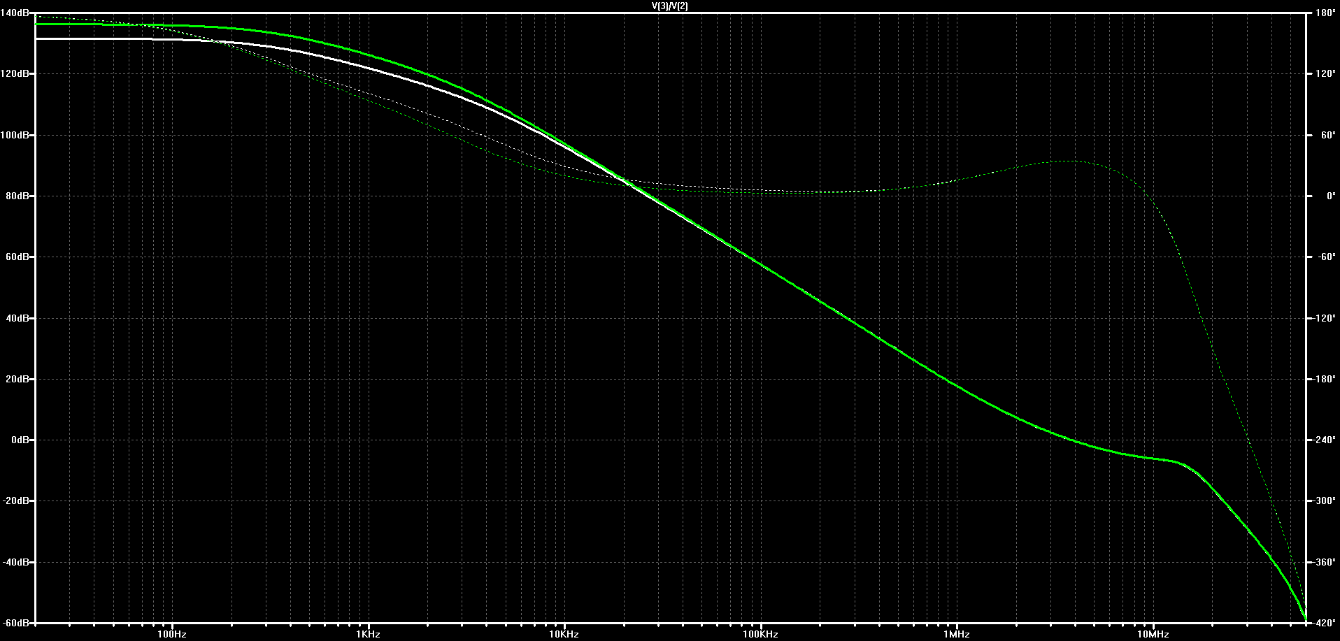

Знакомый петрову усилитель Батя-Середы. Показаны введённый резистор нагрузки УН и директива изменения его сопротивления: от какого, до какого, ширина шага.
Вот тут реально поганый усь, так как выходное сопротивление УН низкое ввиду параллельной ООС через корректирующий конденсатор С4, заодно отбирающий всё петлевое усиление. Дело в том, что УН нагружен на собственное выходное сопротивление и включенное параллельно ему входное ВК, как на нагрузку. Если эта нагрузка - низкоомная, об усилении и линейности забудьте. Но и у него нагрузка на 1к резко снижает усиление.
Где же тут отрицательное выходное сопротивление?

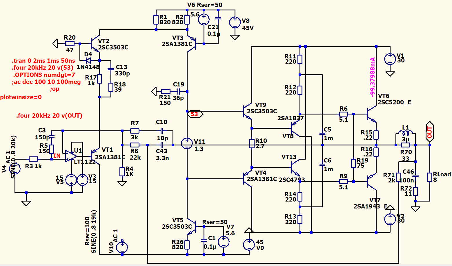

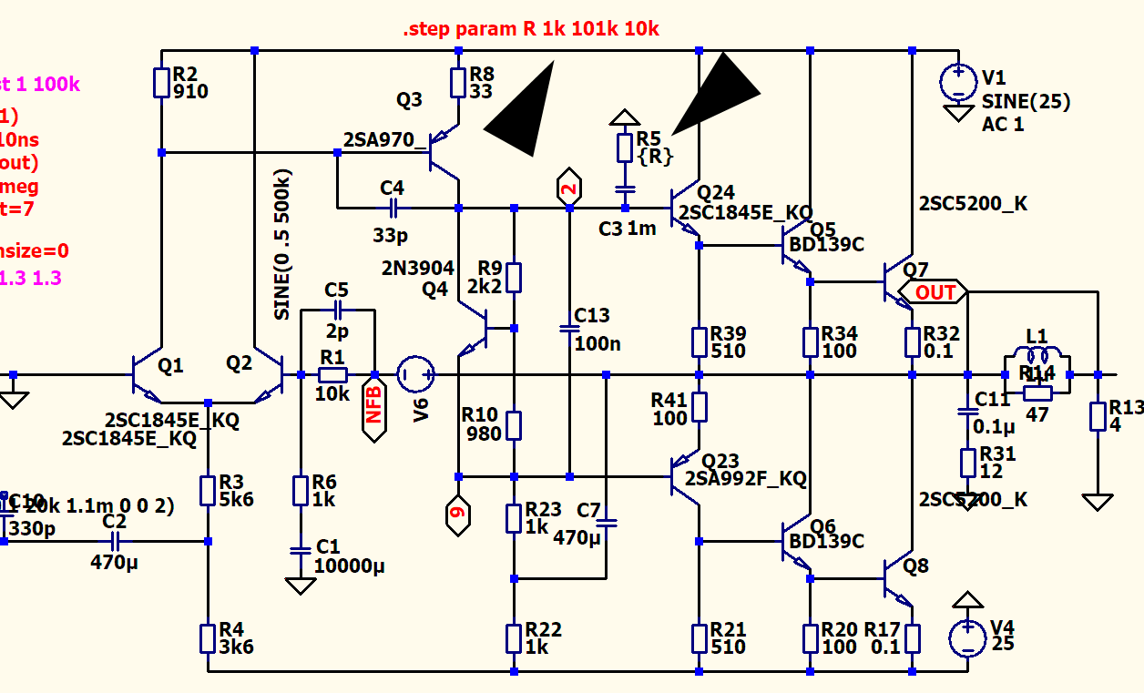

ВВС-2011, один из вариантов.
Как и обещал: подключение резистора валит усиление.
Почему?
Усилитель не знает писанины Петрова и поступает, как ему велит физика, которую не знает уже Петров.
Причём, как и обещал, резистор валит усиление на разных частотах по-разному. Что и не дико, если понимать: импеданс нагрузки УН - ёмкостной. К слову, это одна из важнейших причин падения усиления с частотой. На ВЧ импеданс нагрузки УН низкий, и усиления теряется меньше, а вот на НЧ - высокий, и страдает больше.
Его не надо мерить. Просто надо знать, что оно - не низкое, и не отрицательное, а держать его следует высоким, порядка 200 кОм - в том числе, за счёт применения на выходе УН и ВК транзисторов с большим сопротивлением коллектора, малой Скб и применять там минимально необходимую емкость конденсаторов коррекции.
ВВС-2011, вариант. Сопротивление нагрузки меняем от 1 до 8 Ом.
Это не учебная тревога, а типичный случай просадки входного импеданса АС, например. Насколько же упадёт петлевое в этом разе?
Потери петлевого на НЧ - 5 дБ. К - качество.
Выходное напряжение УН, под действием уменьшившегося напряжения сигнала ООС и увеличившегося разностного сигнала:
пытается скомпенсировать уменьшение выходного напряжения.
Нет никаких отрицательных сопротивлений, которые мигом засвистели бы при работе на конденсатор коррекции.

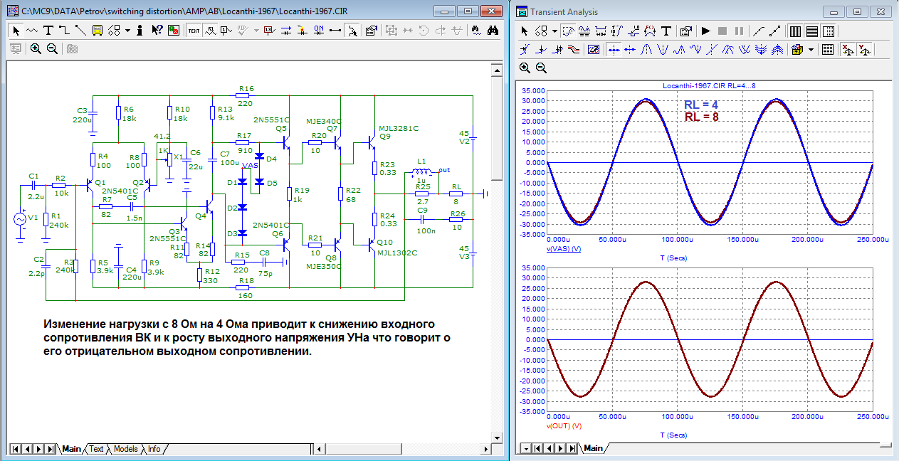

То что оно носит отрицательный характер хорошо видно при снижении нагрузки с 8 до 4 Ома. При этом снижается и входное сопротивление ВК (почти в 2 раза), тем не менее напряжение VAS растет.

1. Снизилось сопротивление Rн нагрузки УМ.
2. Повысился выходной ток ВК.
3. На выходе делителя Rэ/Rн уменьшилось выходное напряжение УМ.
4. Выходное напряжение УМ служит входным для делителя ООС, поэтому уменьшилось и напряжение на выходе делителя ООС, приложенное к -входу УМ.
5. Так как входное напряжение осталось прежним, а напряжение ООС снизилось, управляющее усилителем разностное напряжение Увх-Уоос увеличилось.
Вопрос на смекалку: если разностное напряжение на входе УН увеличилось, к чему это приведёт на его выходе?
Правильно. Остальное - полный бред.

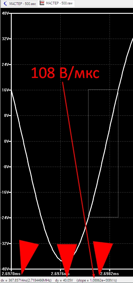

А что толку, Петров? Путём подтасовок и изменений схемы ты способен найти у МАСТЕРА с 200 В/мкс скоростью найти аж 19 В/мкс, но не способен пояснить причину: где она у тебя теряется, если усилитель работает с Рном на частоте 500 кГц
при 108 В/мкс:
Ты вырос мошенником, Петров. А вывод на чистую воду мошенников - мой хлеб.

И попробуй подать на ВК сигнал от источника с высоким выходным сопротивлением и посмотри что будет :)
Модель К157УД2, по которой сделано с десяток усилителей.
Стрелами показаны резистор нагрузки УН и директива на изменение его сопротивления: от 1к до 101к шагами по 10 кОм.
С ростом сопротивления нагрузки петлевое увеличивается.
Брехня.
3,334
268,205
2,564
HOlg
