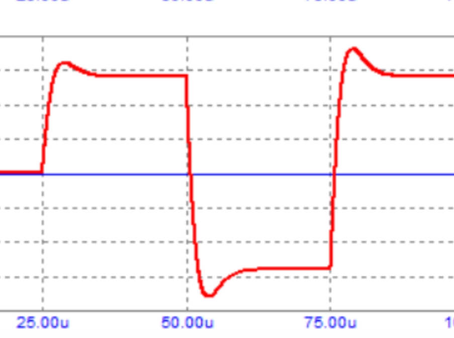

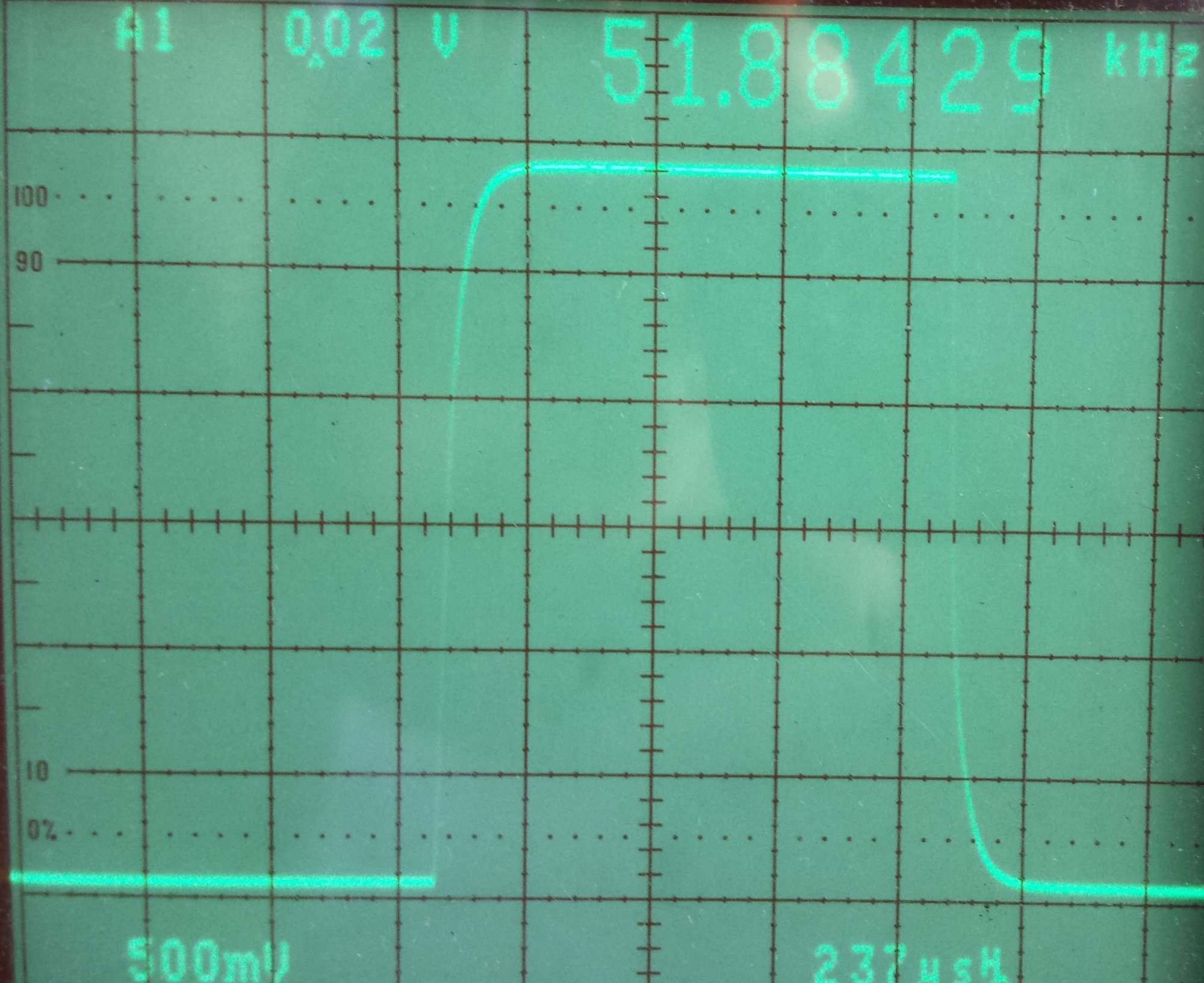

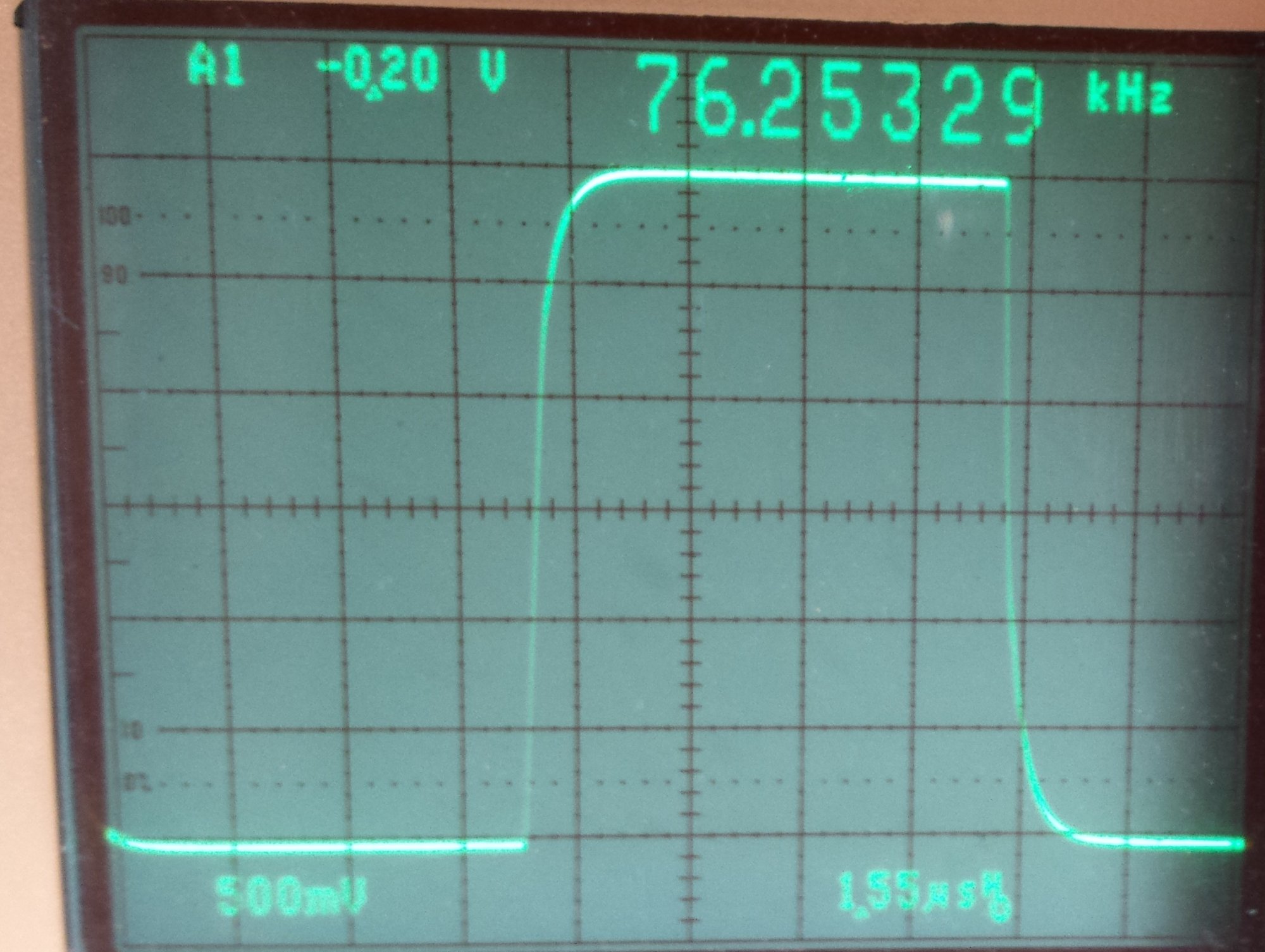

И вот как он отличается от ПХ в ЛТС:
и в железе:
Все выводы петрова, основанные на данных такого похабного арифмометра, годятся повесить в сортир на гвоздик.

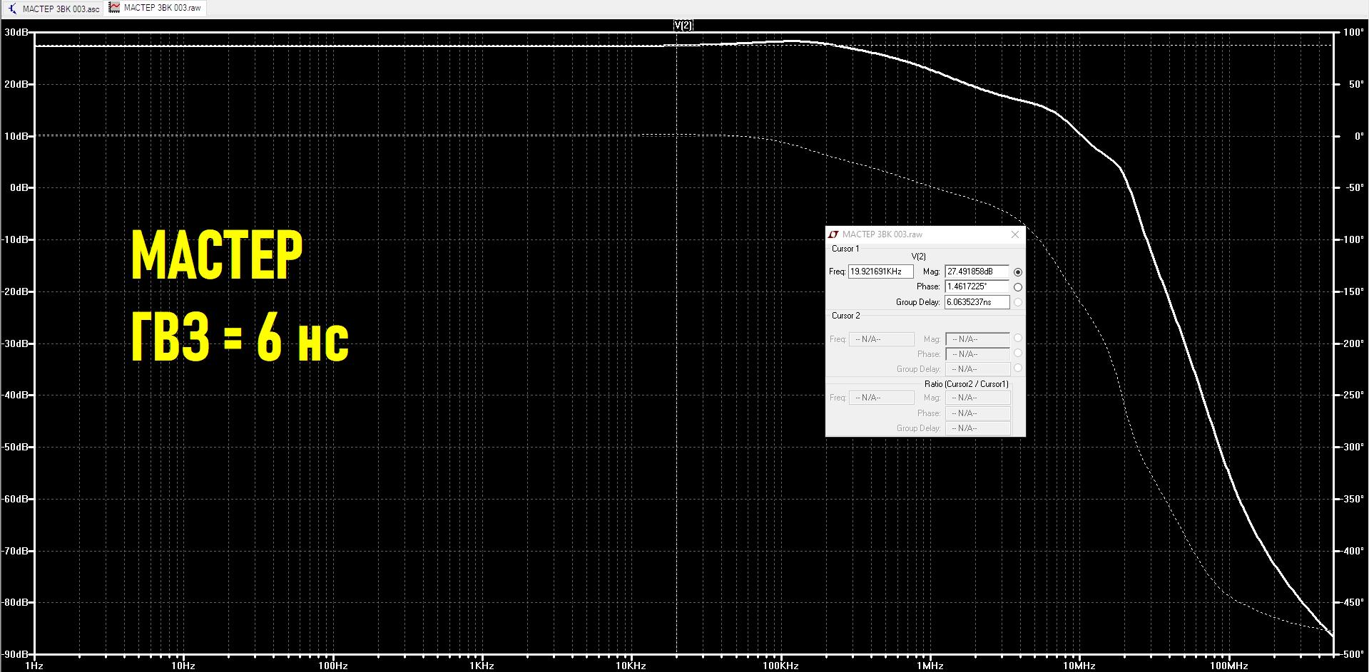

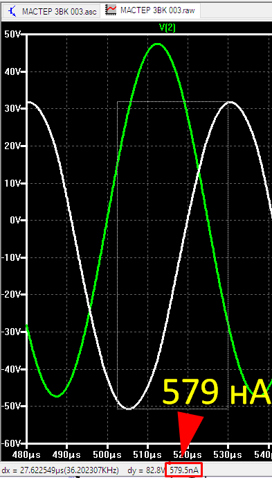

Тут нам достаточно, чтобы ток покоя каскада превышал девиацию сигнального тока каскада на наивысшей частоте сигнала.

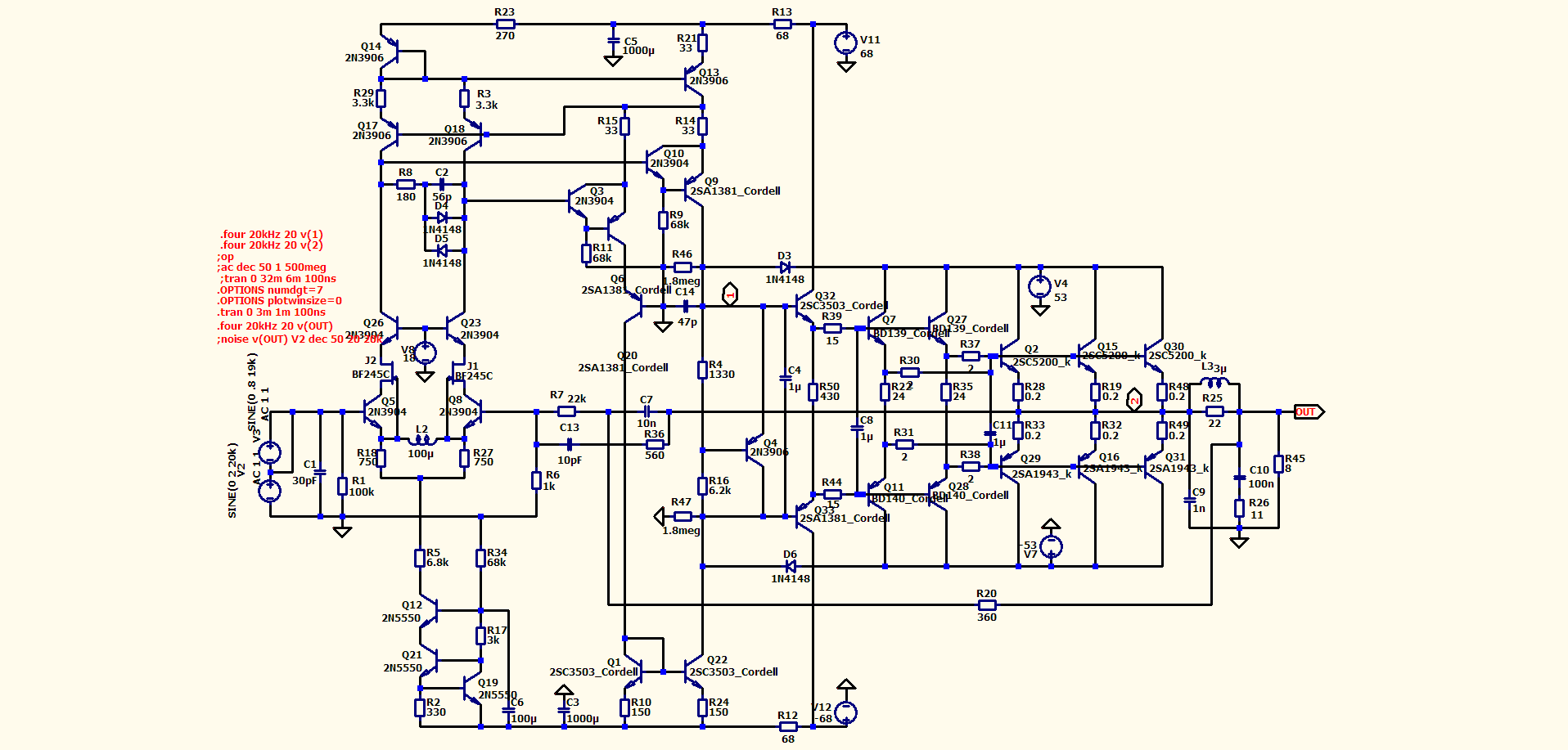

Например, в МАСТЕРЕ:
который генерит только на музыке (ну, и миша-88, ну и мерзкий же ссуче враль):
размах тока в режиме усиления 20 кГц до почти 50 В - 579,5 нА.
Это в 1750 раз меньше тока покоя 1.02 мА.
Потому каскад сверхлинейный и ровняет весь усилитель по себе: искажения всего сверхлинейного усилителя равны искажениям входного каскада.

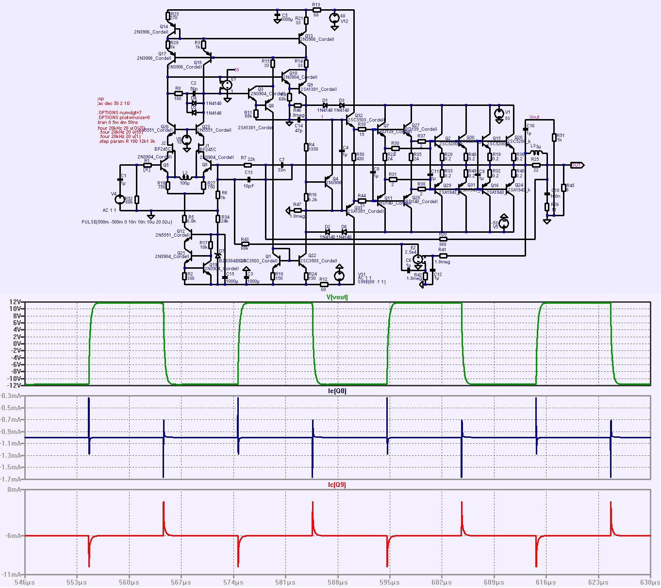

2. Теперь поговорим о скорости нарастания в режиме большого сигнала.

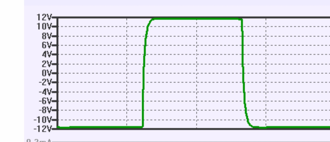

В такой режим усилитель попадает при усилении меандра:
Синяя осциллограмма - ток входного дифа, красная - второго дифа.
Какой бы ни была скорость, транзисторы не должны заскакивать в отсечку даже на меандре.
Здесь высшие гармоники меандра играют роль тех самых ультразвуковых помех, которые Петров так стремится запустить в свой усилитель спереди и сзади снятием всяческих ФНЧ, отчего польза одна: в кармическом наказании Петрова продуктами интермодуляции полезного сигнала (да откуда у него полезные сигналы? Такие же, как и сам, бесполезные. Но, допустим) и запущенных им в усилитель ультразвуковых помех.
Так вот, МАСТЕР не реагирует отсечкой транзисторов и на провокативные помехи меандра, которые вводят в ступор любые петровские поделия.

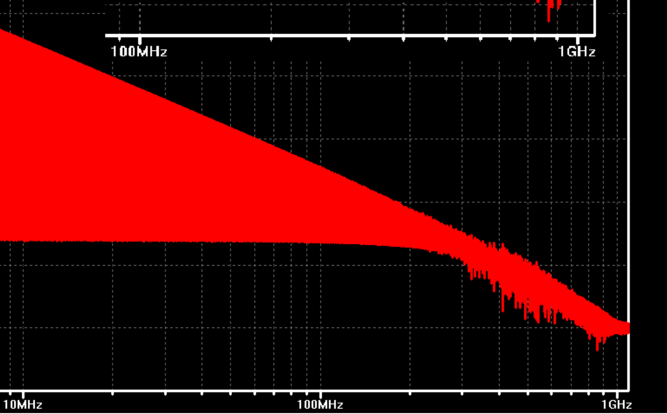

Покажи, какая ширина полосы гармоник бусра.
Это ж 5 секунд.
А тут - 10.
У тебя симулятор неисправен. Он даёт неправильные осциллограммы, потому ты в электронике ничего понять не можешь.

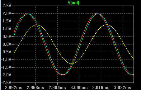

Слышно, верь мне или нет. Забудьте про 5 V/us
Дядя Мацура дожил до седых яиц и сделал два вывода космической важности:
1. Возле жопы ноги толще.
2. Быстрые ОУ (с большим петлевым усилением) звучат лучше.

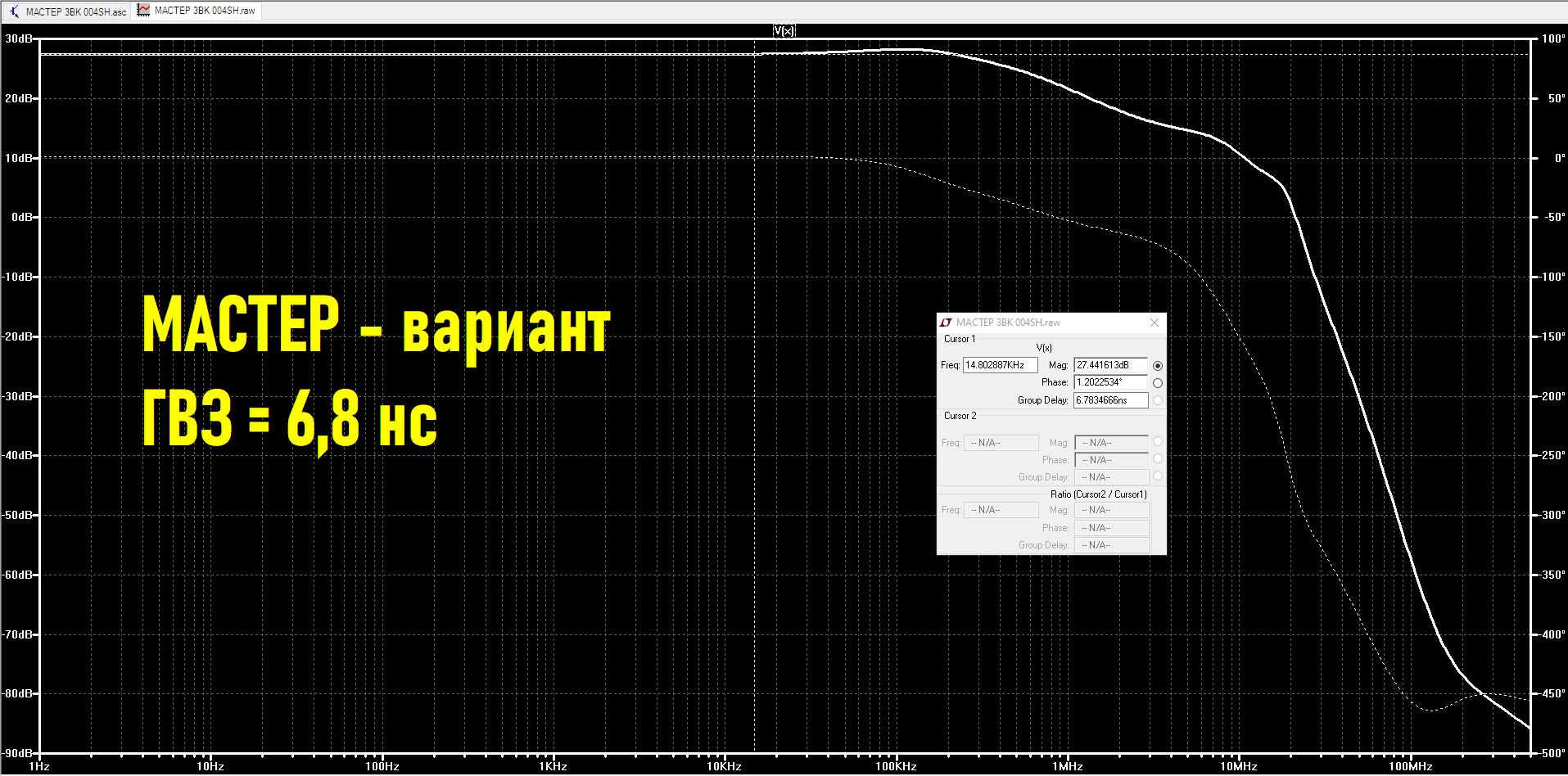

Ну, так и МАСТЕР с 220 В/мкс звучит лучше БиС с 48 В/мкс.
Чего тут странного? Это только у Петрова всё наибарот.

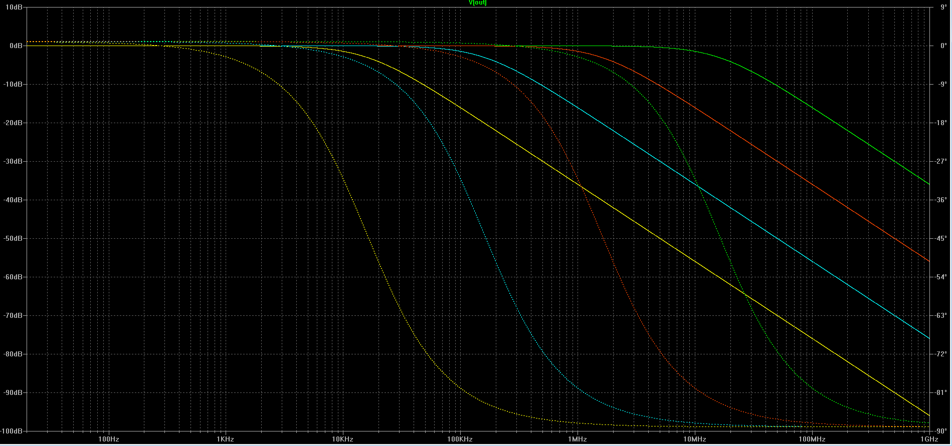

Есть какой-то стандарт как нужно правильно это делать?
Без ФНЧ на входе и индуктивностей на выходе.
Иначе мы снимем ПХ всех фильтров,
а так как они все сильно низкочастотные,
сотня кГц максимум, против УМ с полосой в несколько мегагерц,
мы поймём какую-то херь вместо знаний о свойствах усилителя.
Собственно, если Петров снял ПХ фильтра, он и хотел всеми лживыми силами показать, что это - херь, не усилитель.

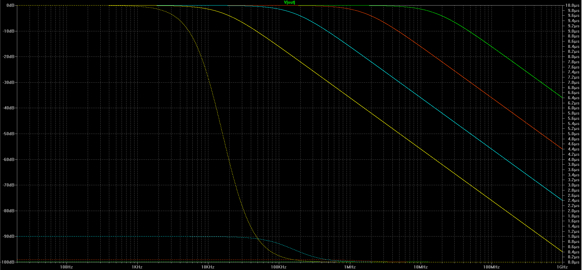

Повторим опыт гр Петрова только по человечески, а не через попец:

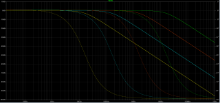

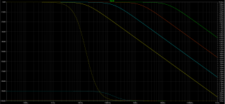

соберём такую хреновинку:
снимем АЧХ всех ступенек, с фазой и с гвсами тоже
видно что и ход фазы и задержки в развитии разные, ну так у фильтров и частота среза выходит- разная.

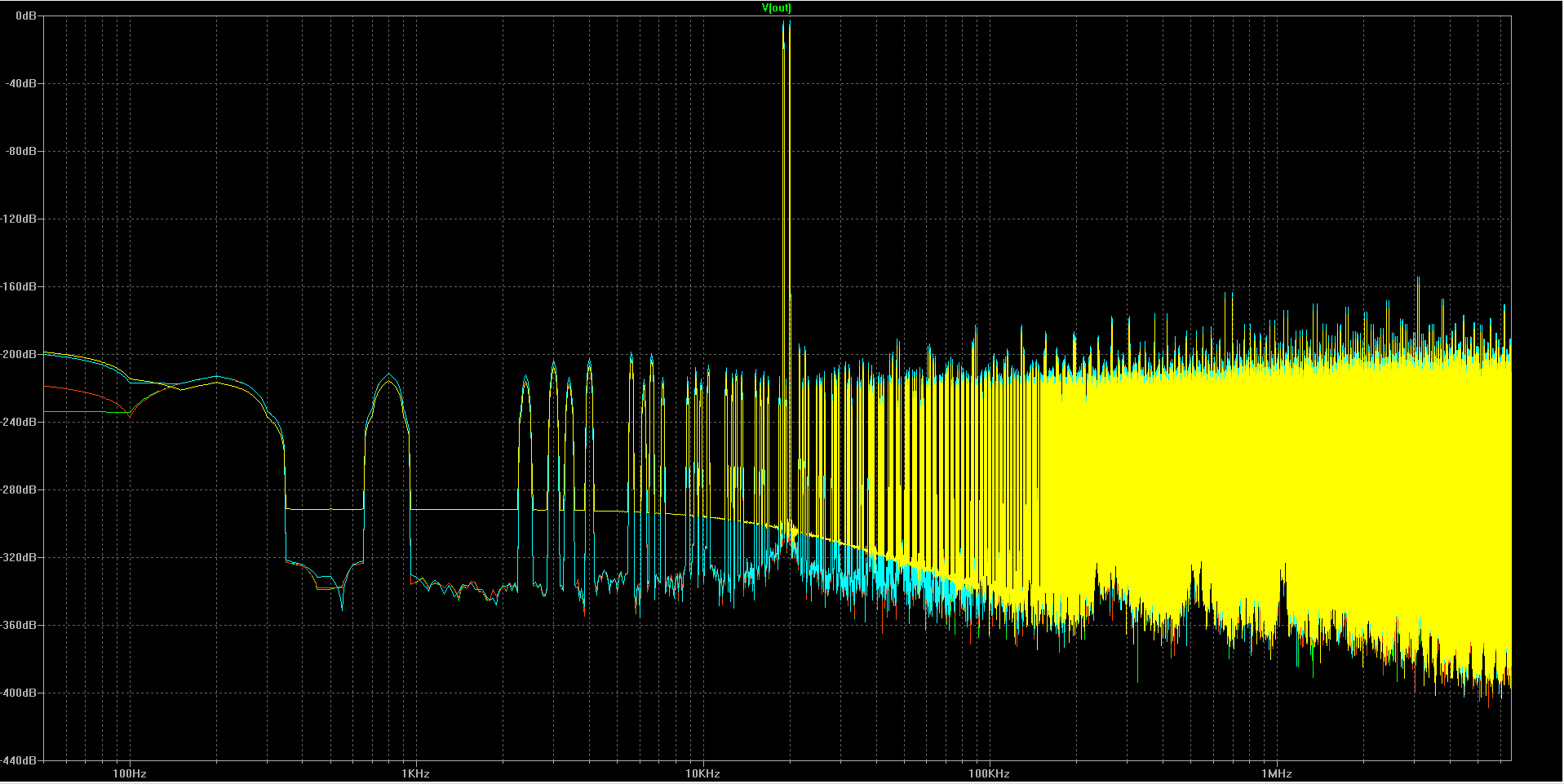

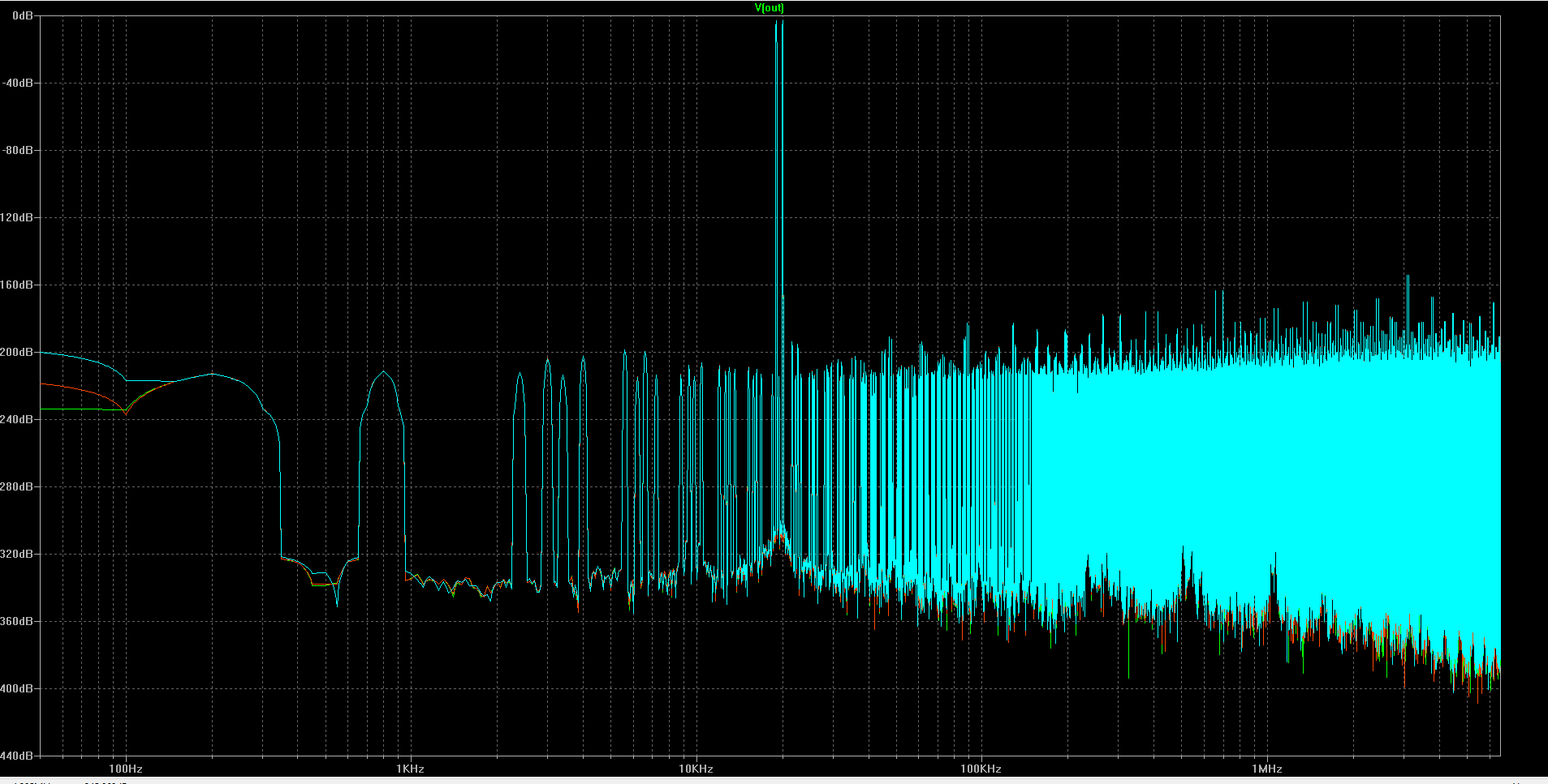

подадим синус и глянем что будет:
а видим мы что на последней ступеньке сигнал попадает в полосу действия фильтра и разумеется частично подавлен. Но нам не это же интересно да?

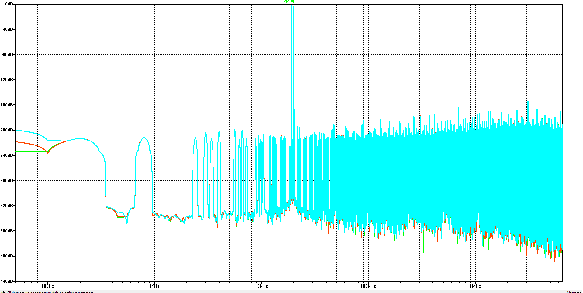

глянем спектры:
ойойой, а Петров то прав, шумовая полка растёт , динамический диапазон падает!!
хотя нет, глянем с оконной функцией:
уберём ступеньку где сигнал подавляется и что видим?
нихрена не видим спектры слились в один.
счас вот, белое поле специально для слепых Петровых:
для тупых Петровых, увы, других картинок у меня нет.

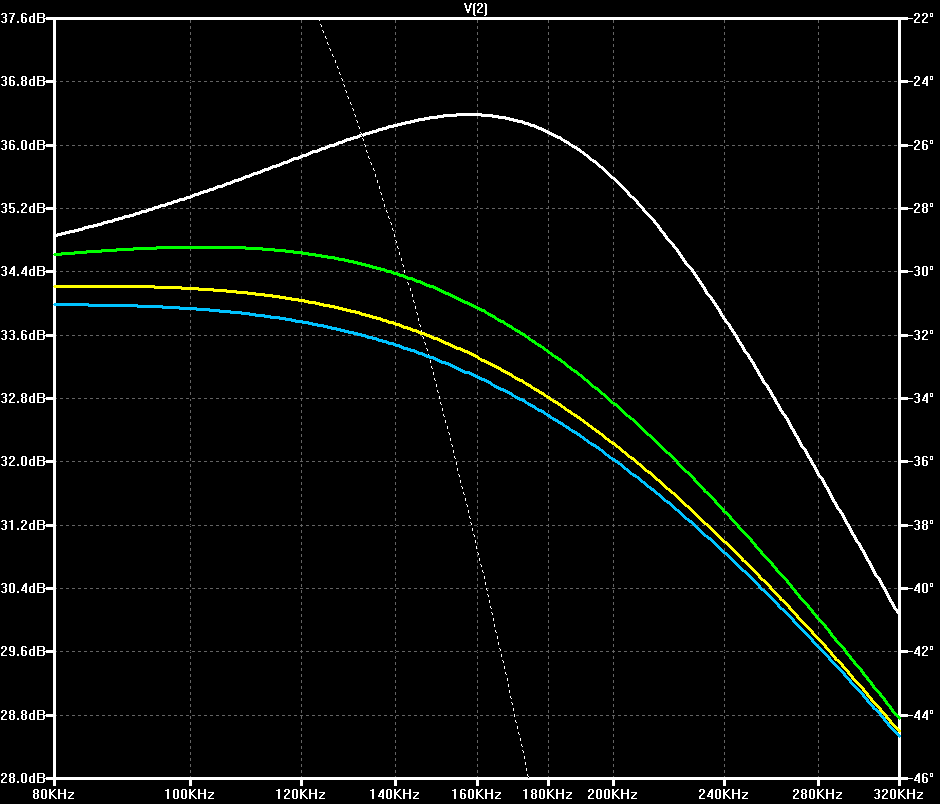

Я должен был выложить и тут всё, нарытое на него, из его личных показаний в интернете.
Чтиво там архиполезное, ты не пожалеешь ни за одной буковкой, так что читать надо всё.

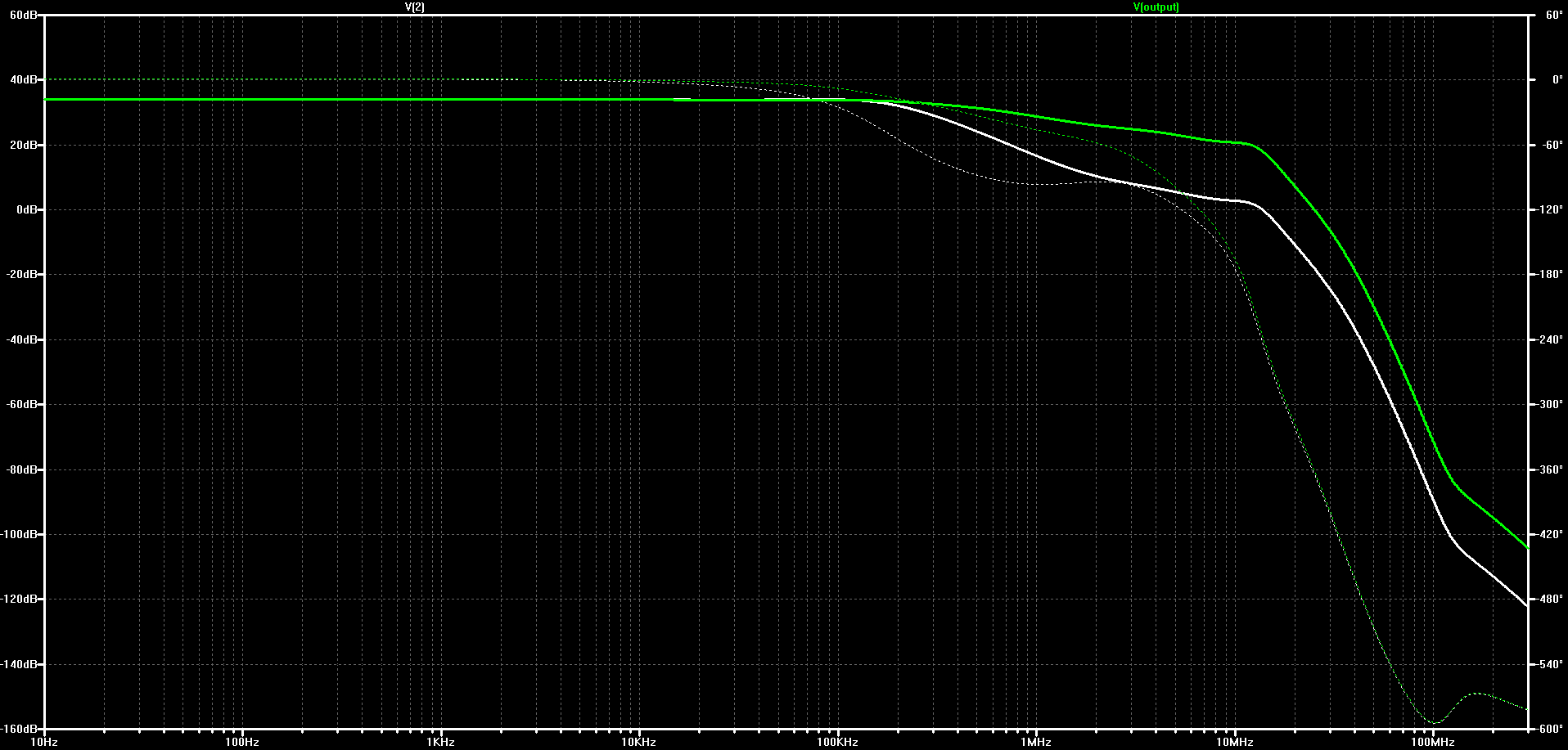

Указаны детали ФНЧ охвата ООС катушки выходного ФНЧ.
АЧХ на выходе усилителя (оутпут) и на выходных клеммах, за катушкой.
Чтобы было заметнее, конденсатор ФНЧ охвата катушки простепирован от 500 пФ до 3,5 нФ через 1 нФ.
3,5 дБ разницы меж оптимальной и ненастроенной коррекцией горба.
Могу сказать, Петрову пришлось попотеть и здорово изменить номиналы деталей, чтобы получить горбатую ПХ. То есть, смойшенничал наш Петров.

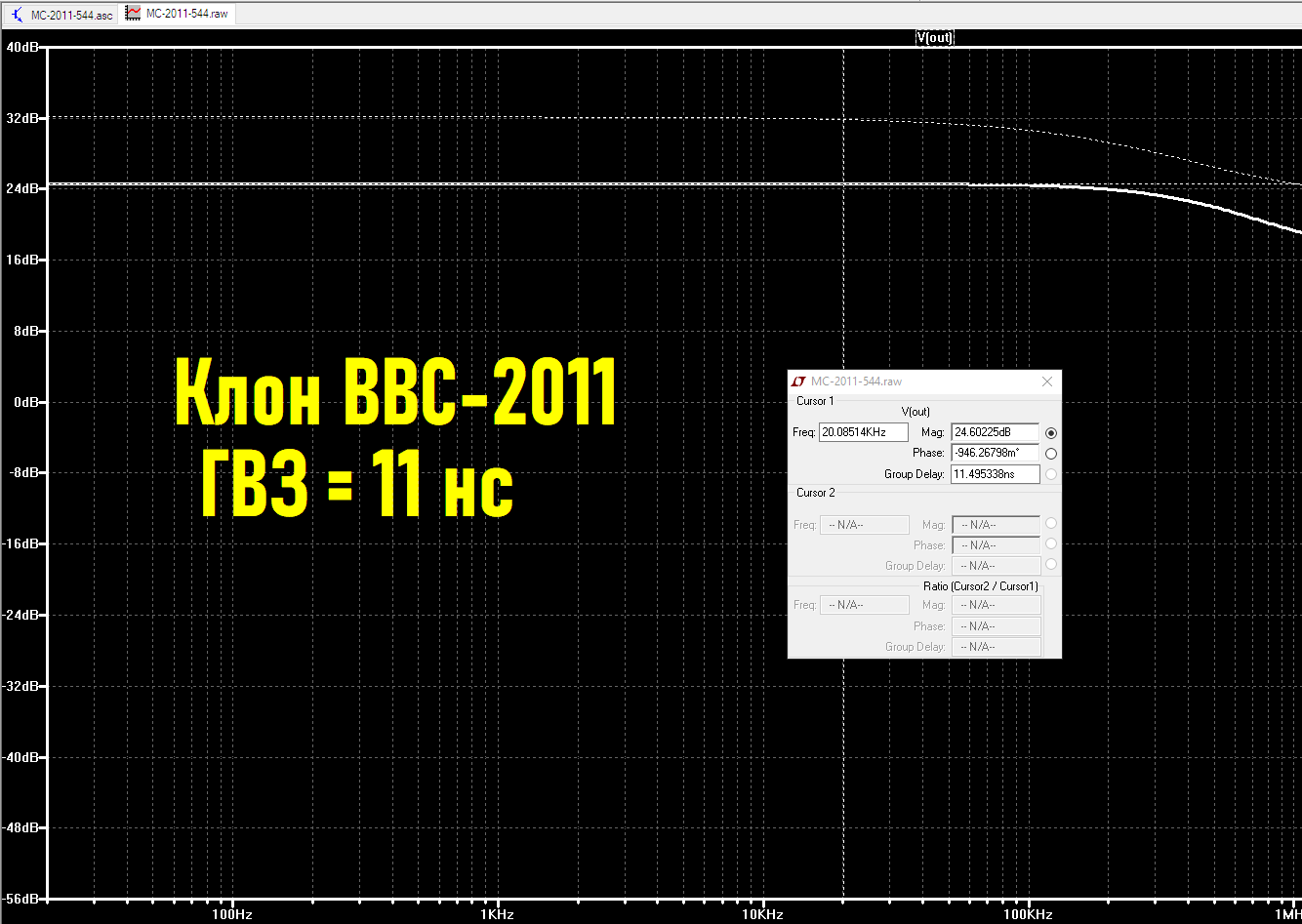

я уже приводил данные из паспорта на Mimesis. 100 нс - это сравнительно хороший показатель.
Гавно. Им за него что, ещё и деньги заплатили?

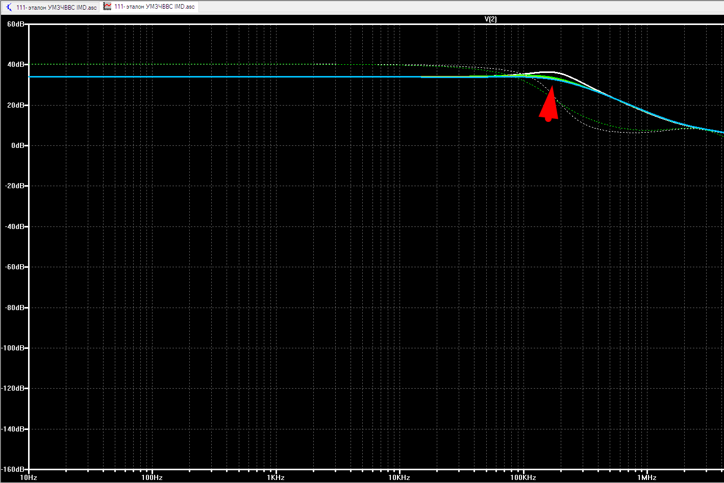

А ладно, только ради вас и только сегодня _indeec

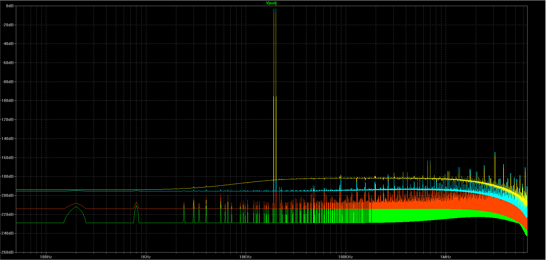

Теперь рассказывайте где сузился динамический диапазон и будет безвозвратно потеряна микродинамика.
P.S. Blackmann-Harris
а теперь скажи, с какой постоянной времени ты снял характеристику.
сделай одолжение, повтори тест с ГВЗ 3 мкс, например, тогда и посмотрим - сузился или нет
у тебе при 3мкс полезный сигнал в полосу подавления небось попадает. надень очки да проверь.

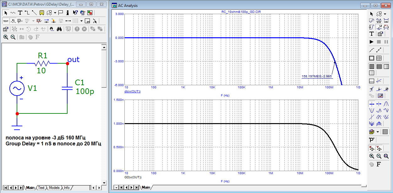

Хотел товарищ Петров лапшу на уши всем повешать используя разную точность измерений на разных частотах но с одинаковыми интервалами счёта и то злой мексиканец пришол и всё малину обломал.((
дурачок, Хуан Пабло показал тест с ГВЗ = 1 нс (по Кириллу Хамvеру). А теперь пусть покажет тест с ГВЗ = 5,5 мкс как в усилителе Sokol
    42 KB · Просмотры: 37
я те там выше с разными гвс показал тесты, и без паблы скажу разница появляется только если вх сигнал подавляется. впрочем это не новость, уж 4 года как я тебе показывал тоже самое.

Где спектр гигагерцового бусра? Так-то я тебя уже год прошу.
Когда ты перестанешь тут козырять выдумками неисправных симуляторов?
Ты выкладываешь полученные из своего абака безграмотные графики, не совпадающие с железными:
Когда эта вакханалия прекратится?
Никакого доверия "результатам" Петрова, пока не докажет исправность симулятора и умение им пользоваться:
Вот такой график, нарисованный петровским абаком.
я те там выше с разными гвс показал тесты, и без паблы скажу разница появляется только если вх сигнал подавляется. впрочем это не новость, уж 4 года как я тебе показывал тоже самое. искажения поворота задниц, задержки в развитии и компонент хэ. не можем мы замерить , вернее можем, но всё время оказывается что их вносит измерительная аппаратура
А в усилителе WASP с ГВЗ = 2,3 мкс сигнал подавляется? Напомни, плиз, где ты прозрел 4 года назад. Только 2Т-мост вносит искажения если им неправильно пользоваться, но это любимый измерительный прибор СМЕРША
а ты спектр своих бусуров давно глядел? разумеется подавляется на ультразвуке. только не из за гвз , гвз себе оставь. тут достаточно ачх даже без фазы посмотреть.

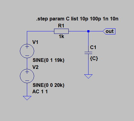

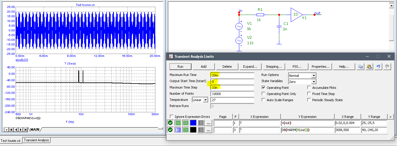

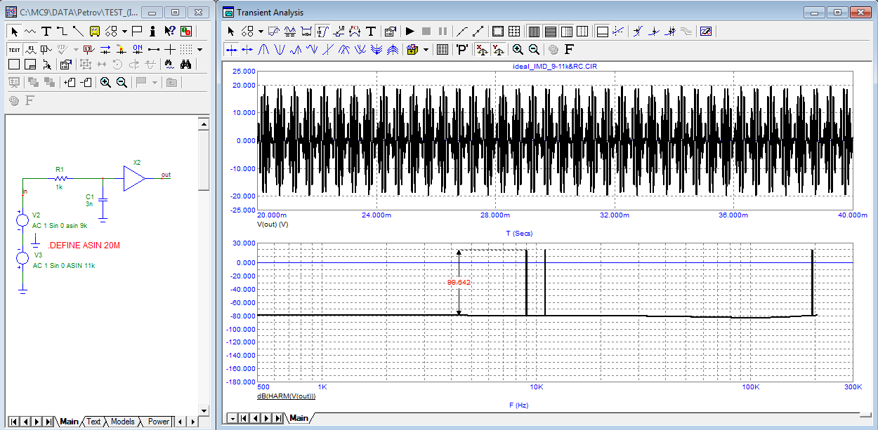

Я слукавил насчет последней. Вот это будет напоследок. Сначала мы повторим опыт товарища Петрова, чтобы получить подобные результаты. Ой, динамического диапазона нет совсем, какие-то pendejo украли всю микродинамику.
Но мы же разумные люди, понимаем, что дверью ключ запирали, на решетках окна, никого в дому не было постороннего - такого быть не могло. Значит найдем...
Нашлась микродинамика и динамический диапазон, оказалось в задний карман положил и забыл. А товарищ Петров пусть идет обдумает что он делает и достаточно ли понимает результаты, которые получает.

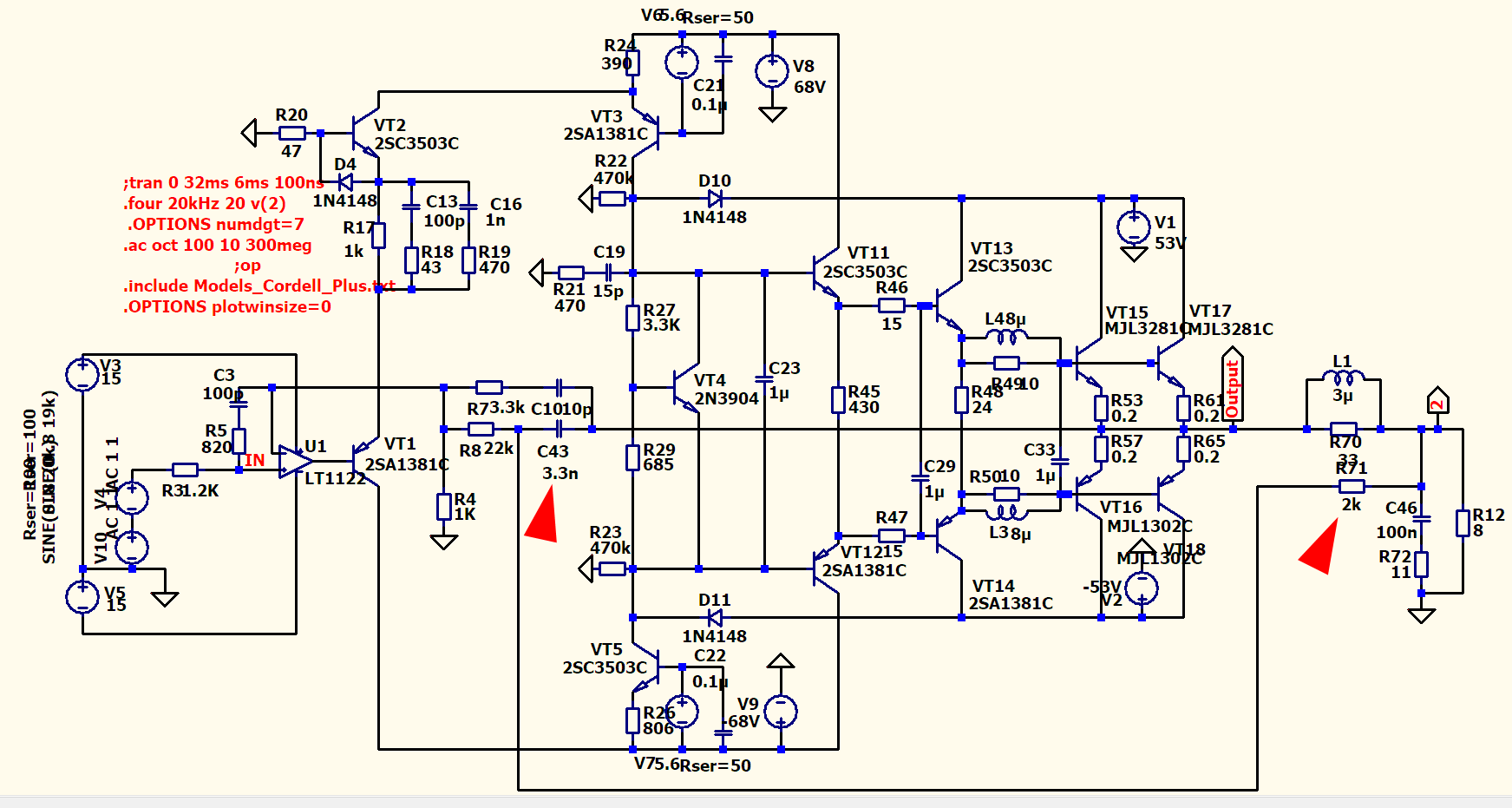

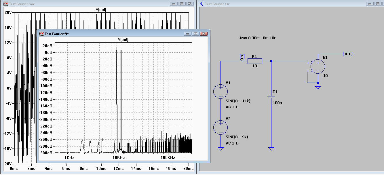

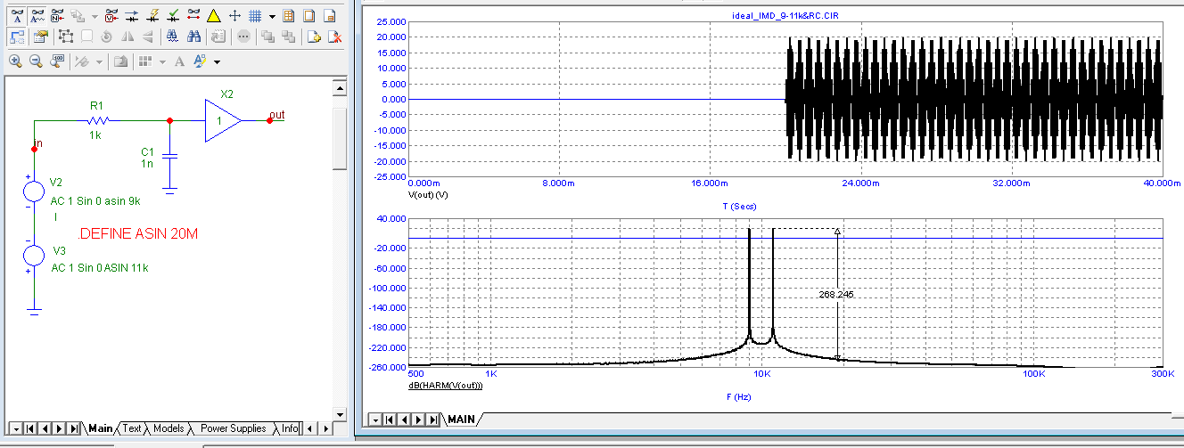

Хуан Пабло, ты лучше расскажи что за устройство стоит на выходе твоей модели, какую операцию производит. В этом и заключается проклятие Фурье: в частотой области искажений нет, а во временной во всей красе. В частотной области искажения может выловить только шарлатан с помощью 2Т-моста.

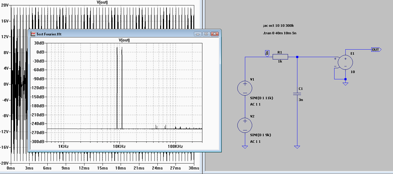

вот модель МС и тест по твоему
  • ideal_IMD_9-11k&RC.zip
    7.7 KB · Просмотры: 46
    43.1 KB · Просмотры: 34

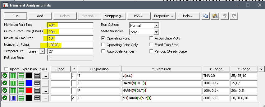

Обычный масштабный идеальный усилитель с Ку=10. Только вы там источники крутите, амплитуды через степ задаете, а я взял два источника и обычный макрос усиления - зачем делать сложно, если можно просто?
Окно настройки я кому скринил, себе? Вот ваш же файл что показывает с моими настройками:
