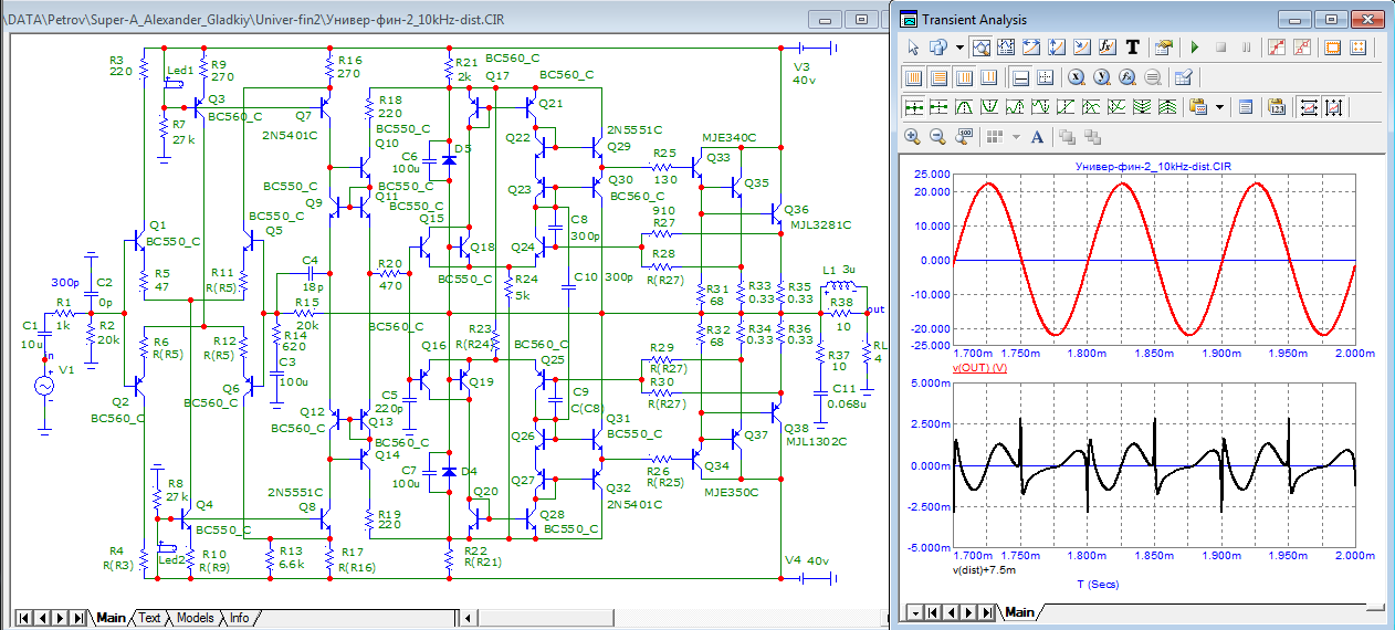

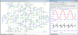

Ну подождите, где у Боба Корделла Супер-А класс? Он и не заявлял о таком вроде бы, и с виду самый обычный АВ. Вы точно приложили ту картинку, которую хотели?
я к слову сказал, вот и Super-A, первый что под руку попался, есть и похуже,
    82 KB · Просмотры: 70

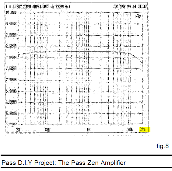

Виграш за рівнем IMD від 10 до 20 разів в залізі. Дивись уважно малюнок 8 за посиланням на опис paX і читай уважно звіт Ієна.
во первых на рис. 8 приведен график THD, а не IMD
непонятно за что Дидден боролся
виртуально на частоте 20 кГц уровень THD даже ниже, правда это только выходной каскад

Ну и сравни уровень искажений модели Blomley с уровнем искажений модели монстра Диддена
    139.8 KB · Просмотры: 71

У Диддена реальные измерения с помощью АР, а не картинки из симулятора. Сходите и предложите ему работающий метод, который он смог бы реализовать.

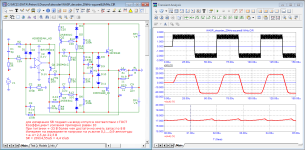

Еще Отала утверждал что для точного усиления звуковых сигналов (для передачи нюансов, микродинамики) важна малосигнальная полоса до 1 МГц! Проведем простейший тест.
Как видим, на выходе JLH-69 сигнал частотой 1МГц присутствует в том же масштабе что и на входе. А что на выходе СЛ? - сигнал частотой 1 МГц полностью отсутствует. Вот это и есть та же самая "дистилляция" звука. Так что не обманывайтесь господа сверхлинейщики. Ваша стерильная музыка никому не нужна, по крайней мере тем кто понимает в звуке.
Пересмотрел несколько выставок Рос Хайэнда, ни у одного производителя акустики не нашел использования в качестве усилителя СЛ Агеева. А почему, ну если он ничего не убирает из музыки...
Напротив, встретил производителя который делает оригинальные АС и в качестве усилителей использует простые усилители 60-х годов прошлого века.
    79.6 KB · Просмотры: 51
    82.5 KB · Просмотры: 48
Ну и вы утверждаете тоже всякое, не имеющее прочной связи с реальностью. Так что вы, можно сказать, коллега Оталы. Хотя это вам польстит вероятно, но вы не слишком обольщайтесь - Отала все же был грамотнее, хоть и заблудился чуток в выводах.
Вы правы. У меня акустика имеет небольшой подъем АЧХ и районе примерно 800-900кГц и на слух немного песочит. Тарелочки неестественные выходят какие-то. Хотя вроде бы винил не затертый. Слушал с бобины - тот же эффект.
