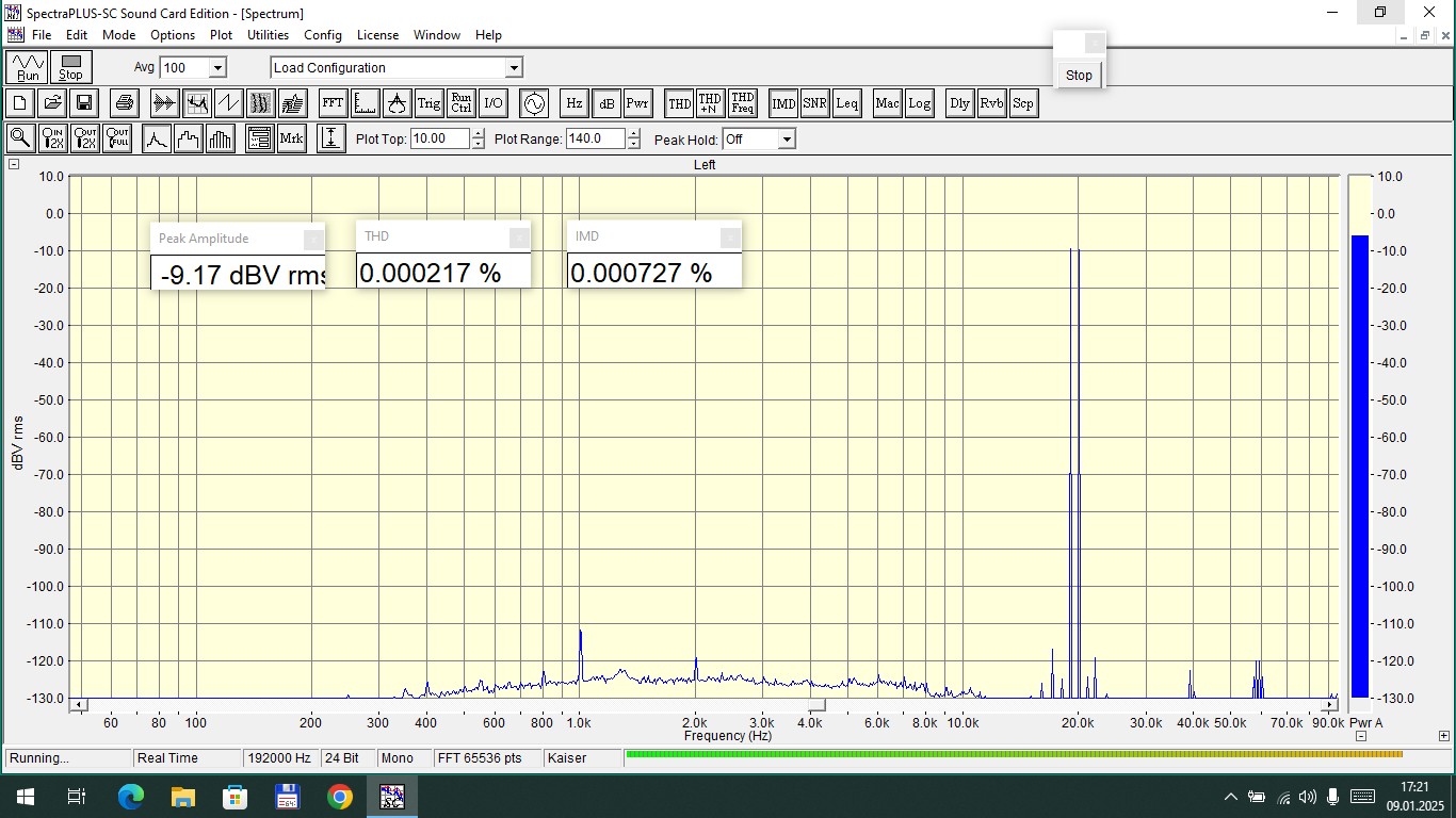

Александр Сергеевич, я там близко проходил и выложил свои измерения сделанные вобщем-то на коленках, после этого их админ (стан мэш вроде зовётся) просто снёс ветку! На вопрос Владимира Перепёлкина зачем удалили, он дословно ответил: вы врёте, мы её не удалили а скрыли, это по вашему адекватно? вот мои практические измерения
если даже я с использованием современных устройств и программ могу, то какие претензии тот стан мог предъявить тем знающим и умеющим людям?

приведите конкретный пример измерений каскада с латералами
p.s.
и аналогичный каскад с МОСФЕТ (2SK1530 и 2SJ201) чтобы была видна разница в параметрах,
то что интересует White Raven
