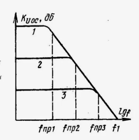

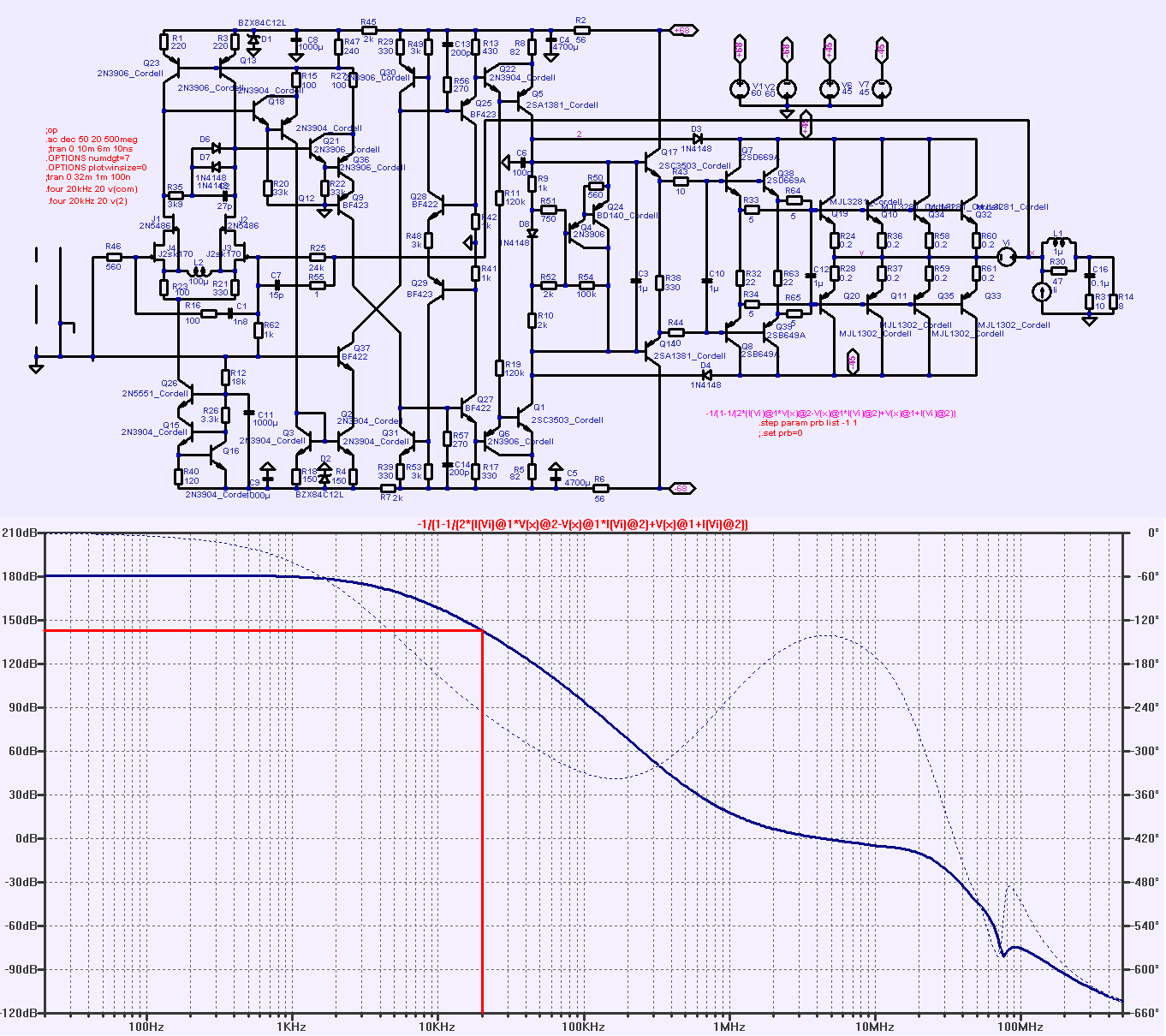

Если же он работает с недетерминированным, случайным (музыкальным) сигналом, то точность работы ООС будет определяться не только внутрипетлевым усилением, но и временем задержки в контуре.

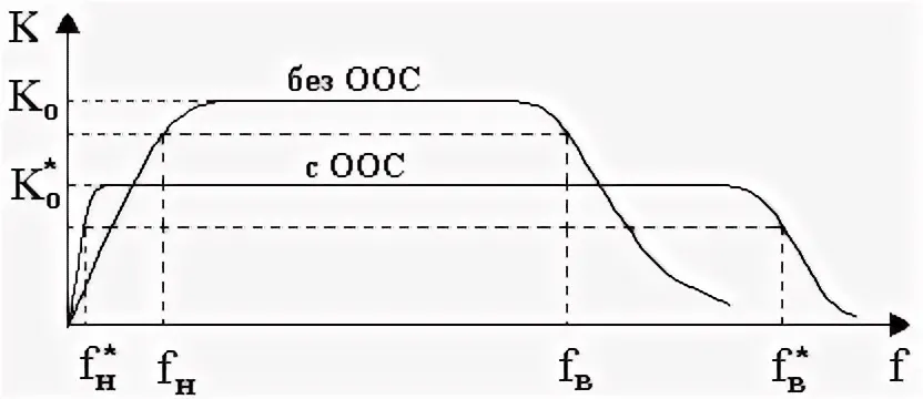

А именно: петлевое усиление подавляет все виды искажений, временнЫе - тоже. АЧХ ОУ до введения ООС и после:
Наглядно: чем глубже ООС, тем шире полоса усиливаемых частот.

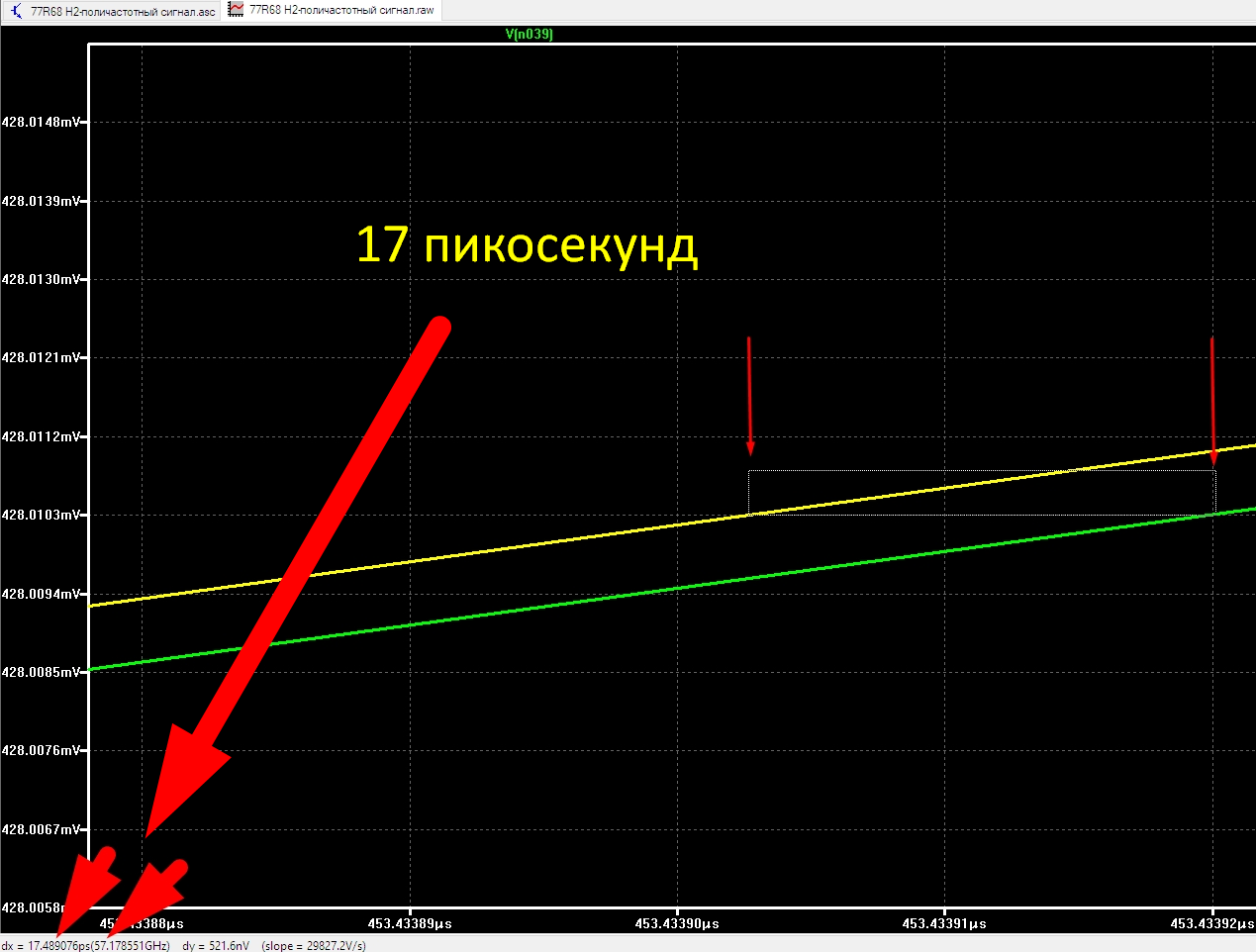

Надеюсь, ни один лупень не станет пояснять, что у ОУ с фср1 = 10 Гц без ООС лучше с временнЫми искажениями, чем у него же с ООС при 10 МГц полосы?

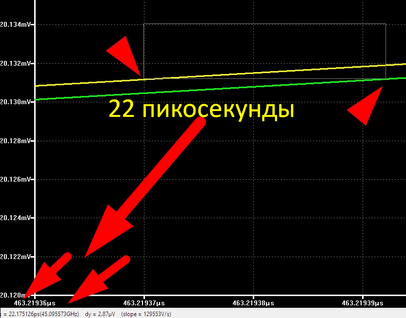

На какой АЧХ временнЫе искажения больше? Почему вы так думаете?

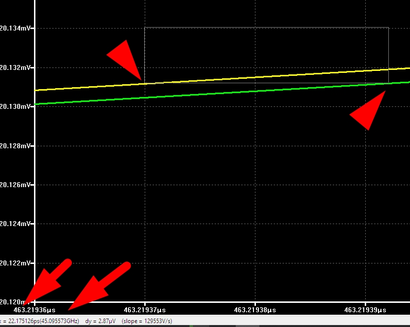

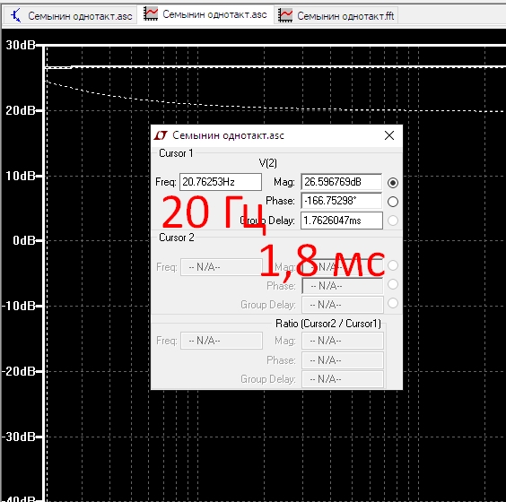

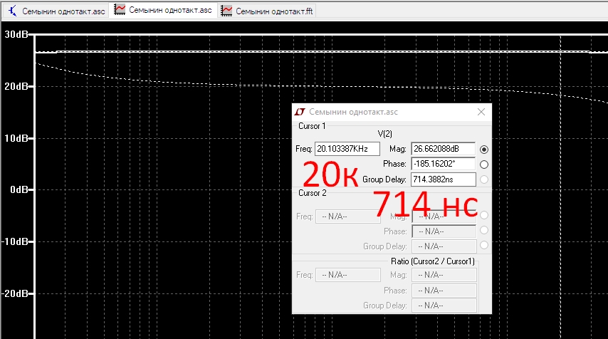

Практически:
Задержка меж входным и выходным сигналами - 17 пикосекунд.
Тоже усилитель с глубиной ООС 170 дБ@20кГц: 22 пикосекунды "задержка" сигнала.
Для сравнения, безООСник Семынина.
ДВЕ! МИЛЛИсекунды!
    157.2 KB · Просмотры: 39
Учиться, ещё раз, ...

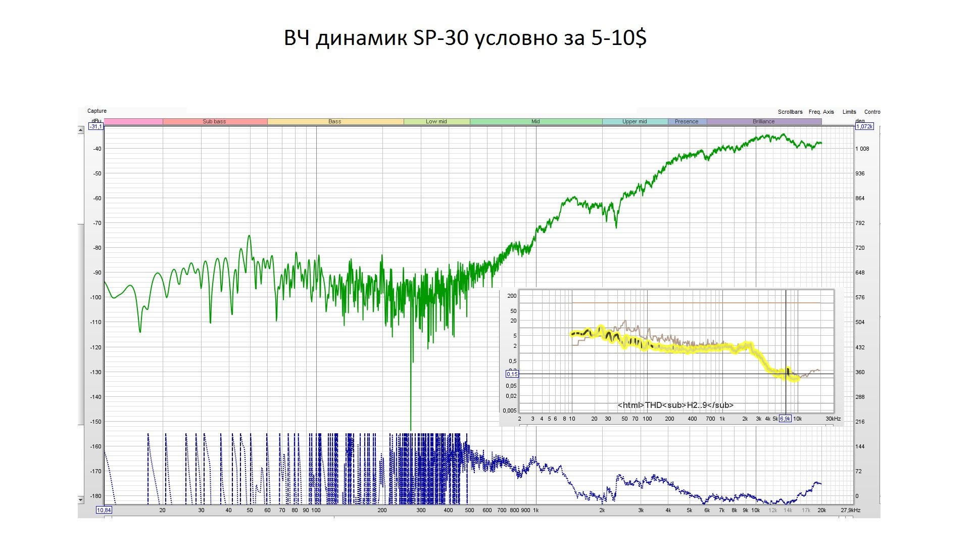

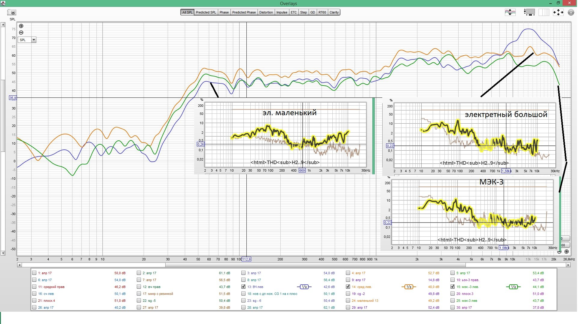

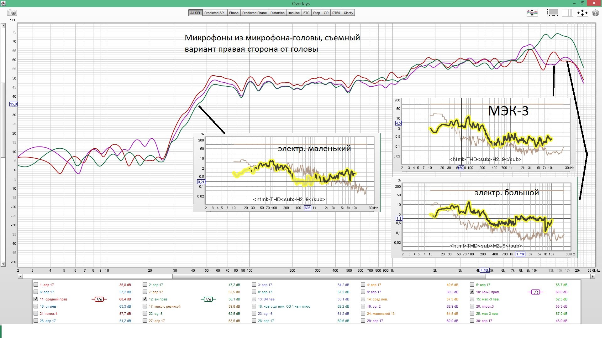

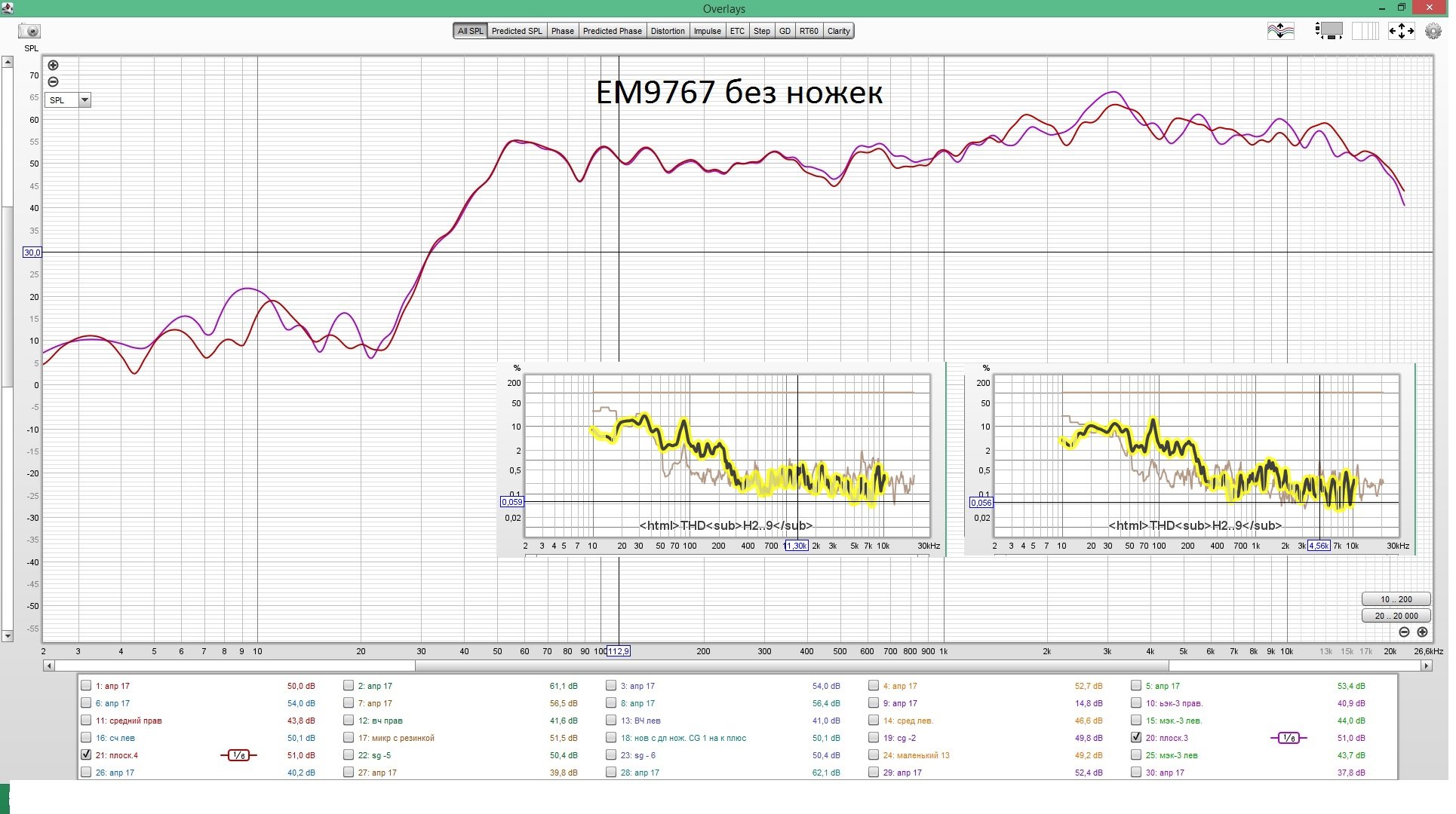

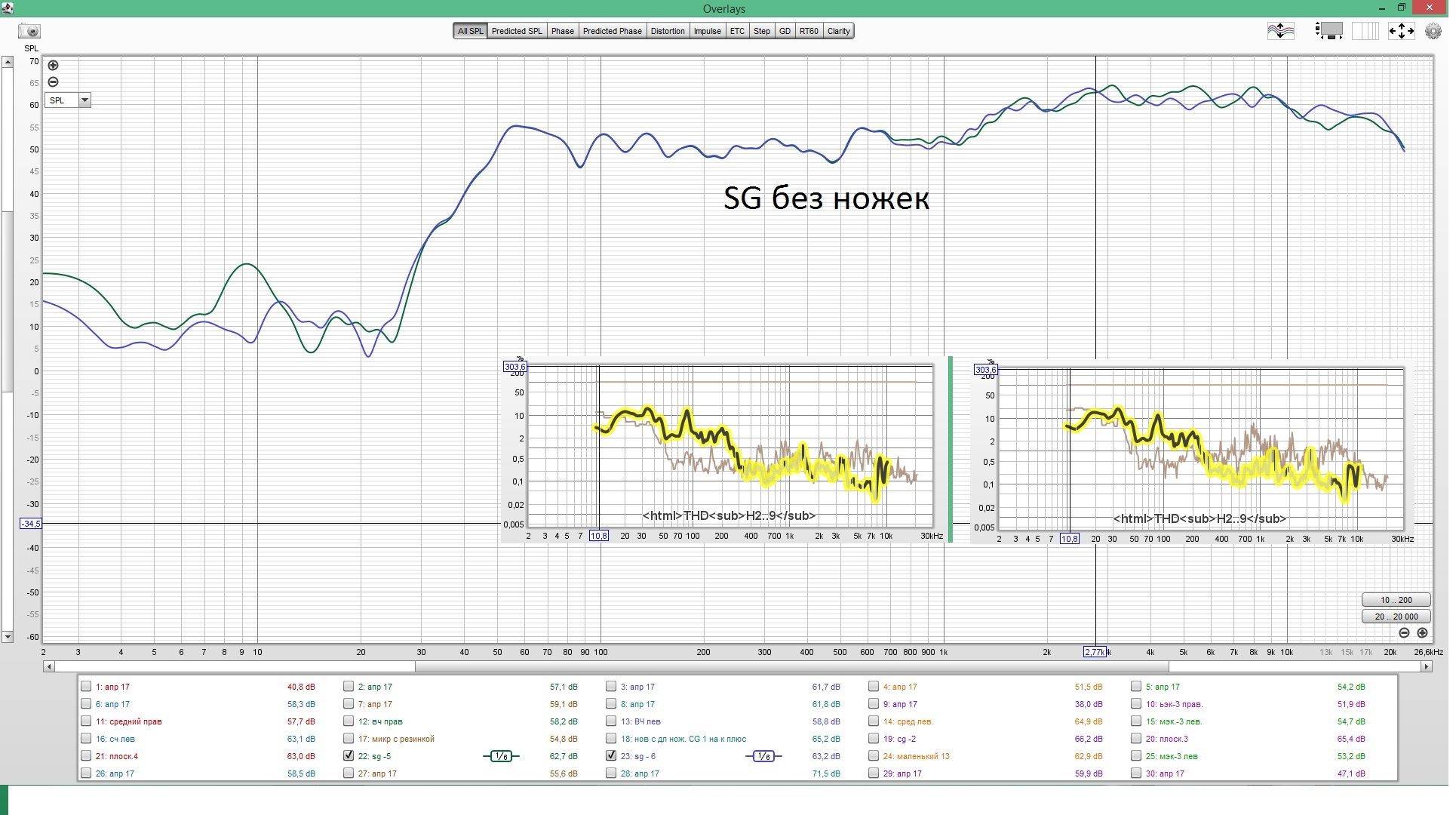

Дело не в фазовых искажениях. И фазовые искажения вообще ни причём. Дело в том, что когда усилитель работает с детерминированным сигналом (синусом), единственным ограничением его нормальной работы является его устойчивость. Для него что синус, что постоянка - особой разницы нет. Если же он работает с недетерминированным, случайным (музыкальным) сигналом, то точность работы ООС будет определяться не только внутрипетлевым усилением, но и временем задержки в контуре. Грубо говоря, нет смысла с точностью до секунды устанавливать на часах время, которые было час назад. Если ООС сильно задержана, она работает с большой ошибкой, какой бы глубокой она ни была. Она может корректировать только " здесь и сейчас". А "потом" от неё никакого толку.
Если вы мне представите реальные акустические измерения фазовых искажений в точке прослушивания ( 1-3м) в обычной жилой КП с точностью выше, чем фазовые искажения в нормальном, хорошем УНЧ с ГВЗ в 1 мкс на Вольт, то я публично признаюсь, что я не компетентный специалист в области качественного звука! _da
Друзья, опомнитесь, не занимайтесь ерундой - хоть раз проведите реальные акустические измерения в своей КП и вам сразу все станет ясно.
Точно также как у разных микрофонов разные АЧХ и В(Ф)ЧХ в разных их положениях в КП относительно АС, также и у людей и даже у одного и того же человека эти параметры меняются со временем - даже за часы могут измениться на порядки больше, чем в любом УНЧ. Вы тратите своё время впустую.
Неужели вы не можете понять, что неравномерность ФЧХ ВЧ динамиков ( в идеальных условиях - почти впритык микрофона к динамику и точно по оси) порядка +_ 15-40 град., в лучшем случае. А у УНЧ с задержкой ООС 1 мкс. влияние ООС в виде стабильного фазового сдвига - порядка + 0,7- 7 град. на тех же частотах - стабильно и почти линейно с ростом частоты.
Как вы в таких условиях может услышать фазовые сдвиги за счет ГВЗ? Голову- то включите уже, хватит пялиться и обсуждать наносекундные задержки и их роль в качестве звука. Вы же взрослые люди, в основном уже пенсионеры, а не пионеры которым по 11-13 лет.
  • Микрофоны из микрофона-головы, съемный вариант левая сторона от головы.jpg

  • Микрофоны из микрофона-головы, съемный вариант правая сторона от головы.jpg
    400.6 KB · Просмотры: 42

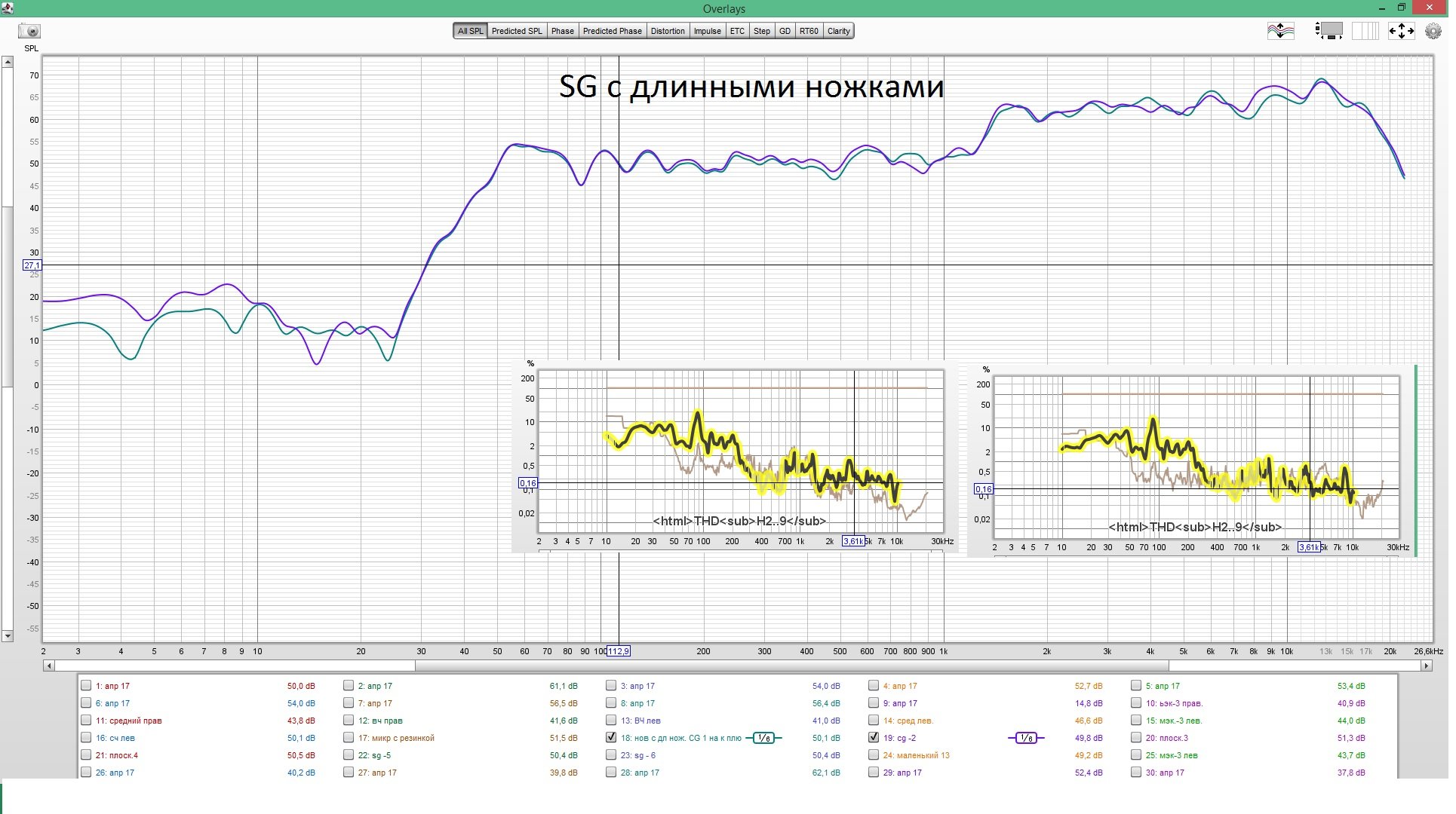

    358.9 KB · Просмотры: 46
    291.2 KB · Просмотры: 46

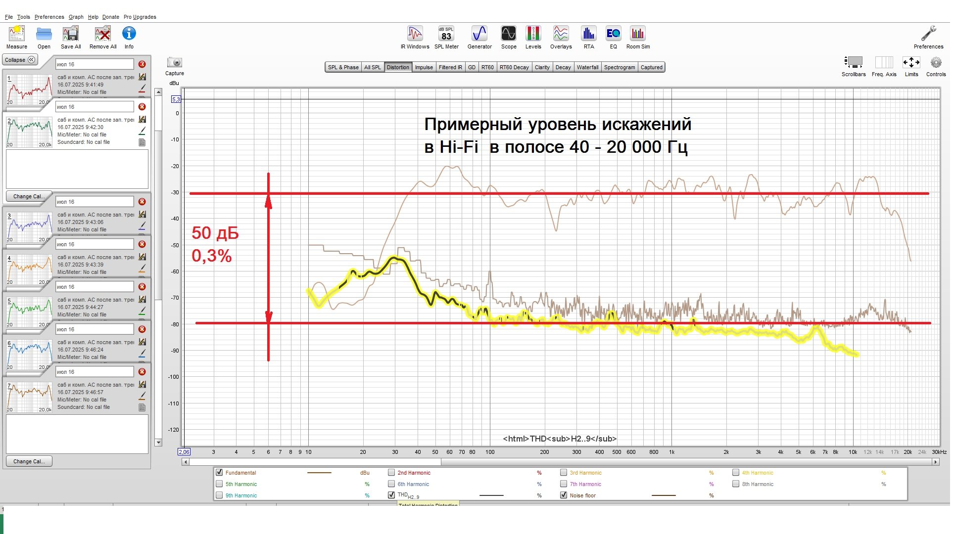

    336 KB · Просмотры: 42

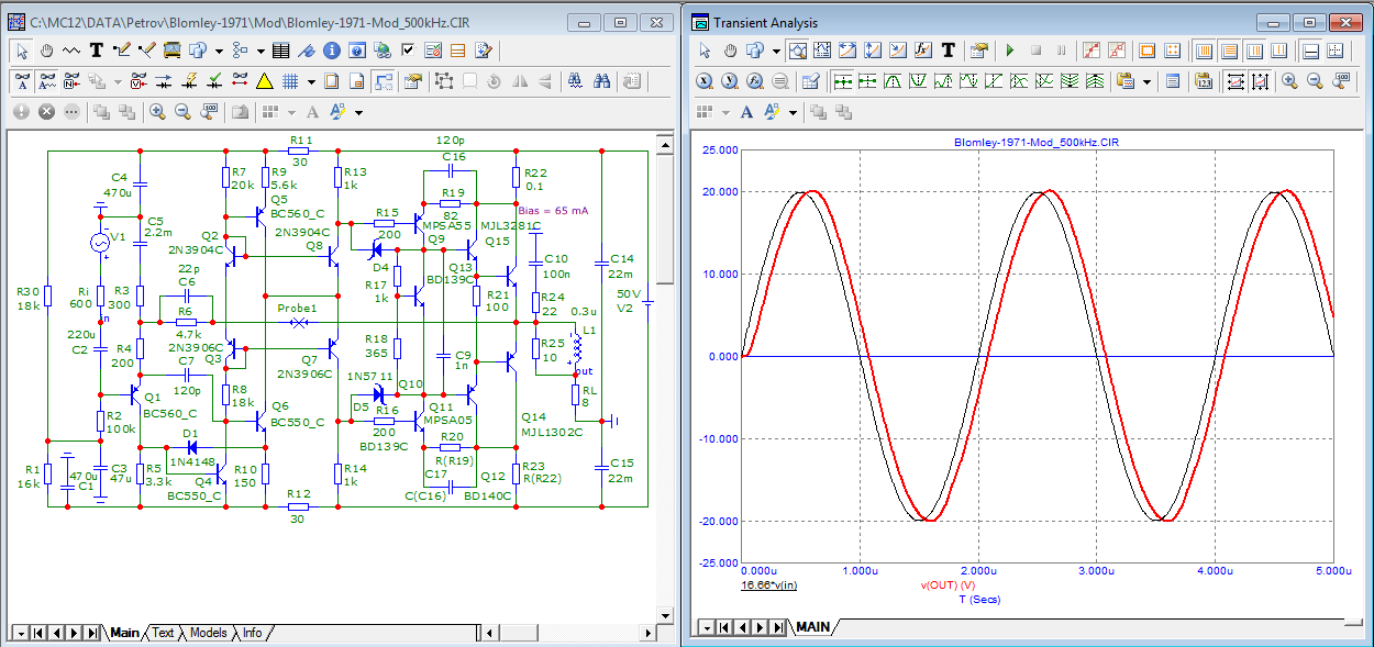

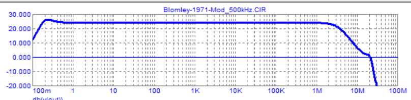

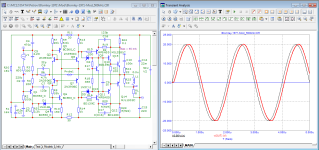

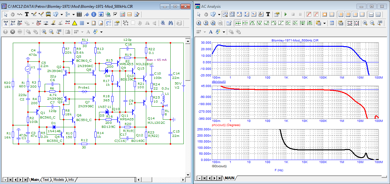

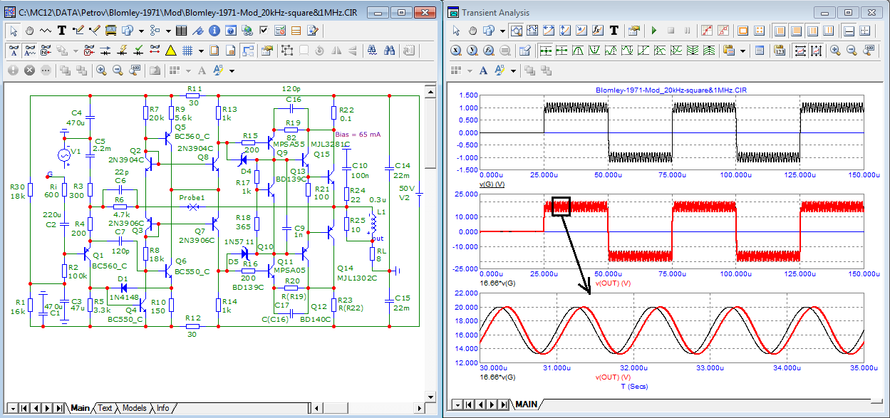

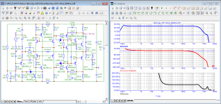

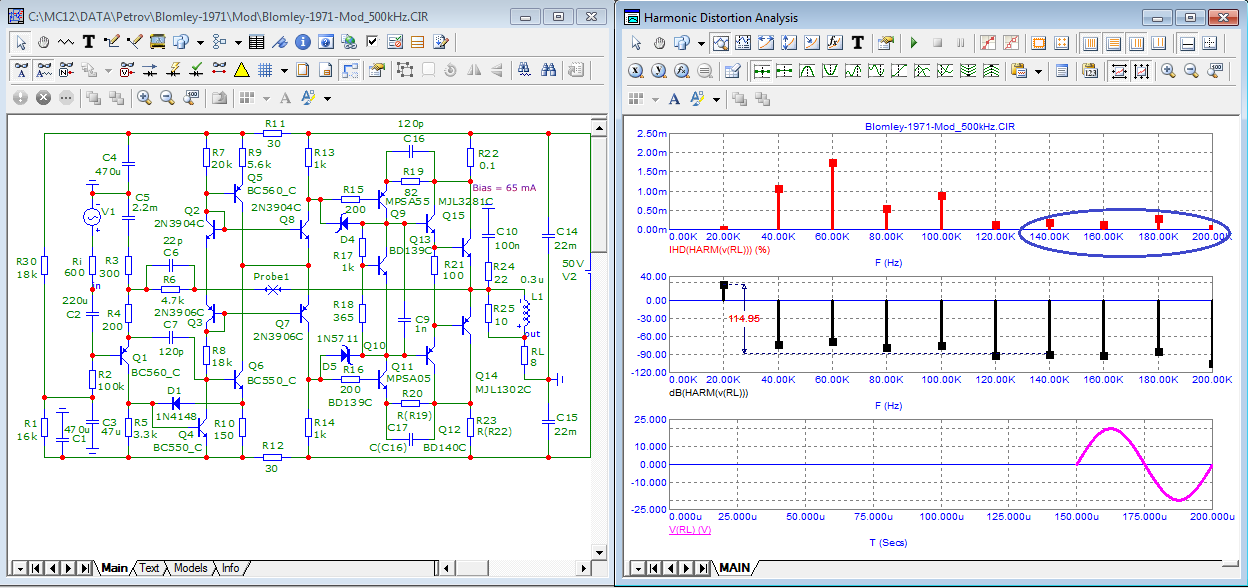

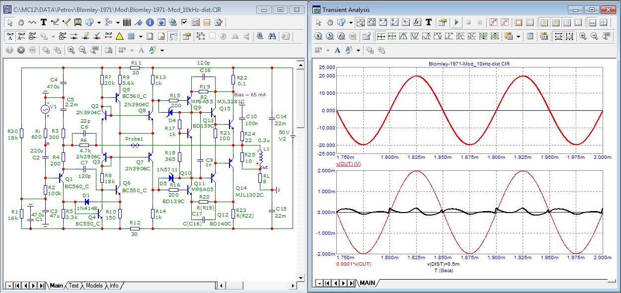

Вот работа модели слегка доработанной версии усилителя Бломли 1971 года
СМЕРШ, выложи аналогичные тесты модели своего лучшего усилителя
У тебя SR>220V/uS, должен и 1МГц нормально усиливать
    85.6 KB · Просмотры: 60
    85 KB · Просмотры: 47
    79.8 KB · Просмотры: 59
    86.6 KB · Просмотры: 63
    99.7 KB · Просмотры: 62
Появился СМЕРШ и понеслось...
Куда понеслась? По каким кочкам?
Просто врать не надо и гигагерцовые гармоники на входы усилителей пихать.
25 дБ глубины ООС - не много ли? Сверхглубокая ООС портит звук - как бы не выбросить шедевр из-за хрипа?
И почему же весь мир на этот схемотип не пересел? Хороший усилитель, и мегасекунды задержек прекрасные.
Но сам мэтр на входе применял ОУ с большими "деградационными " резисторами в эмиттерах транзисторов дифкаскада.
А тоже что-то не без чего-то. Если использовать вот такие ослабляющие ООС штуки, просто возрастёт входной разностный сигнал - ровно на величину выигрыша в перегрузочной способности. Так что на линейность усилителя работает всё усиление его схемы, а не одно решение.

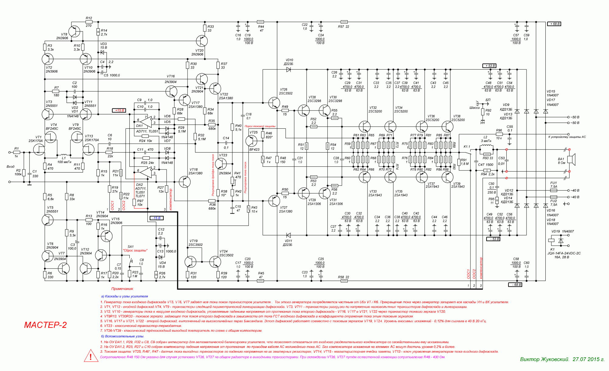

Да и я их применяю, см. ЭЛЬБРУС:
МАСТЕР:
М100:
ГРААЛЬ:

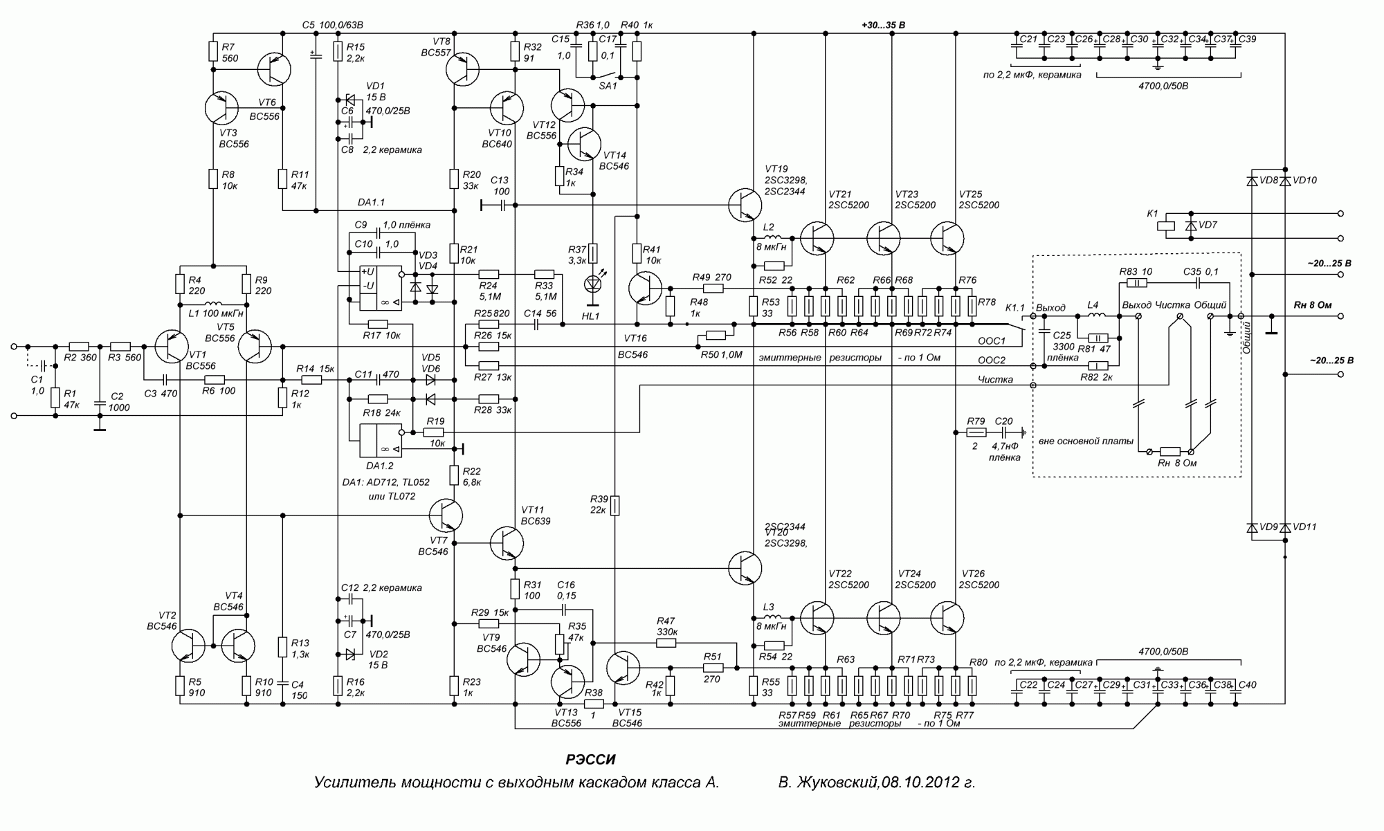

РЭССИ:
77R68:

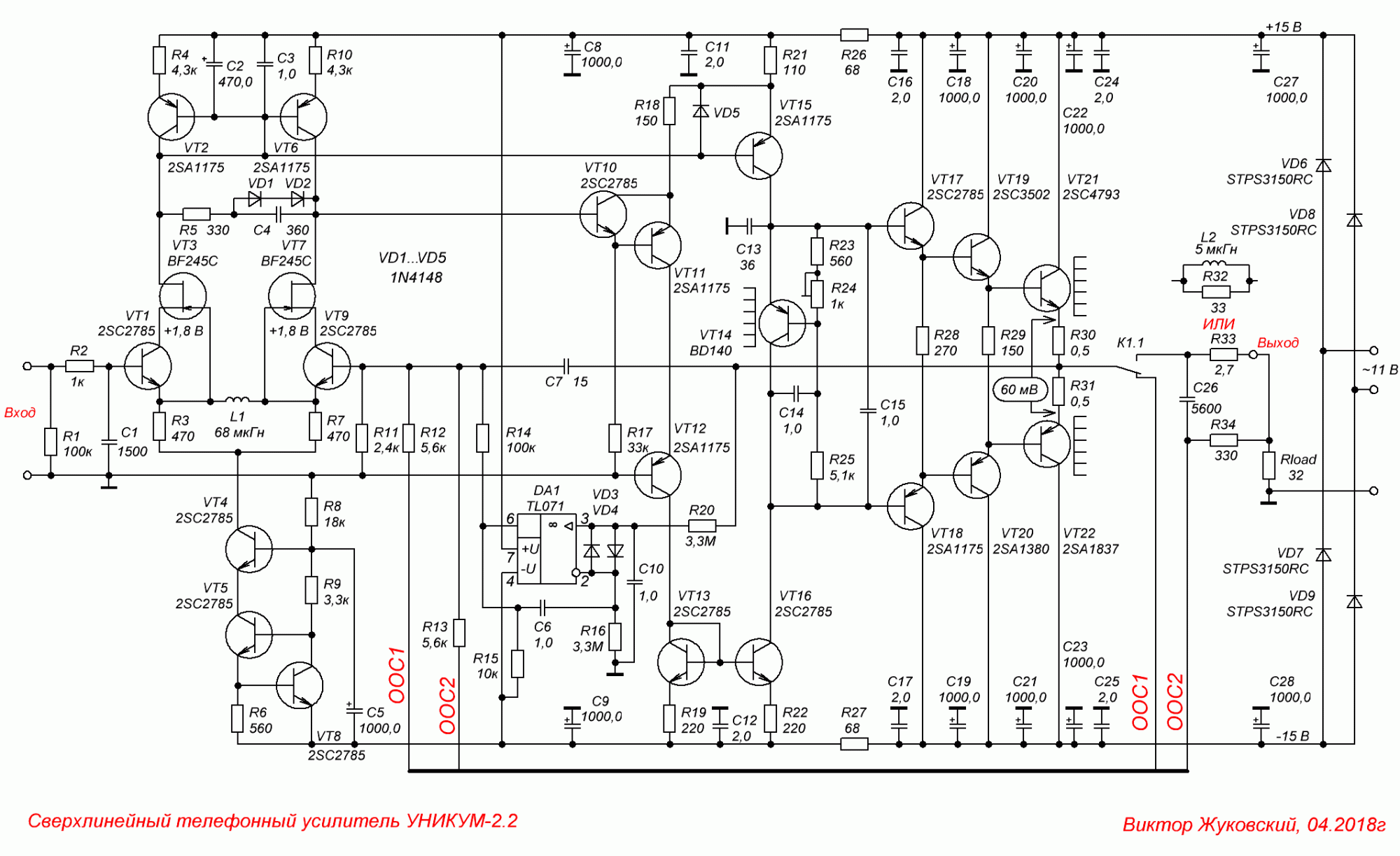

УННИКУМ:

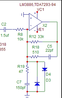

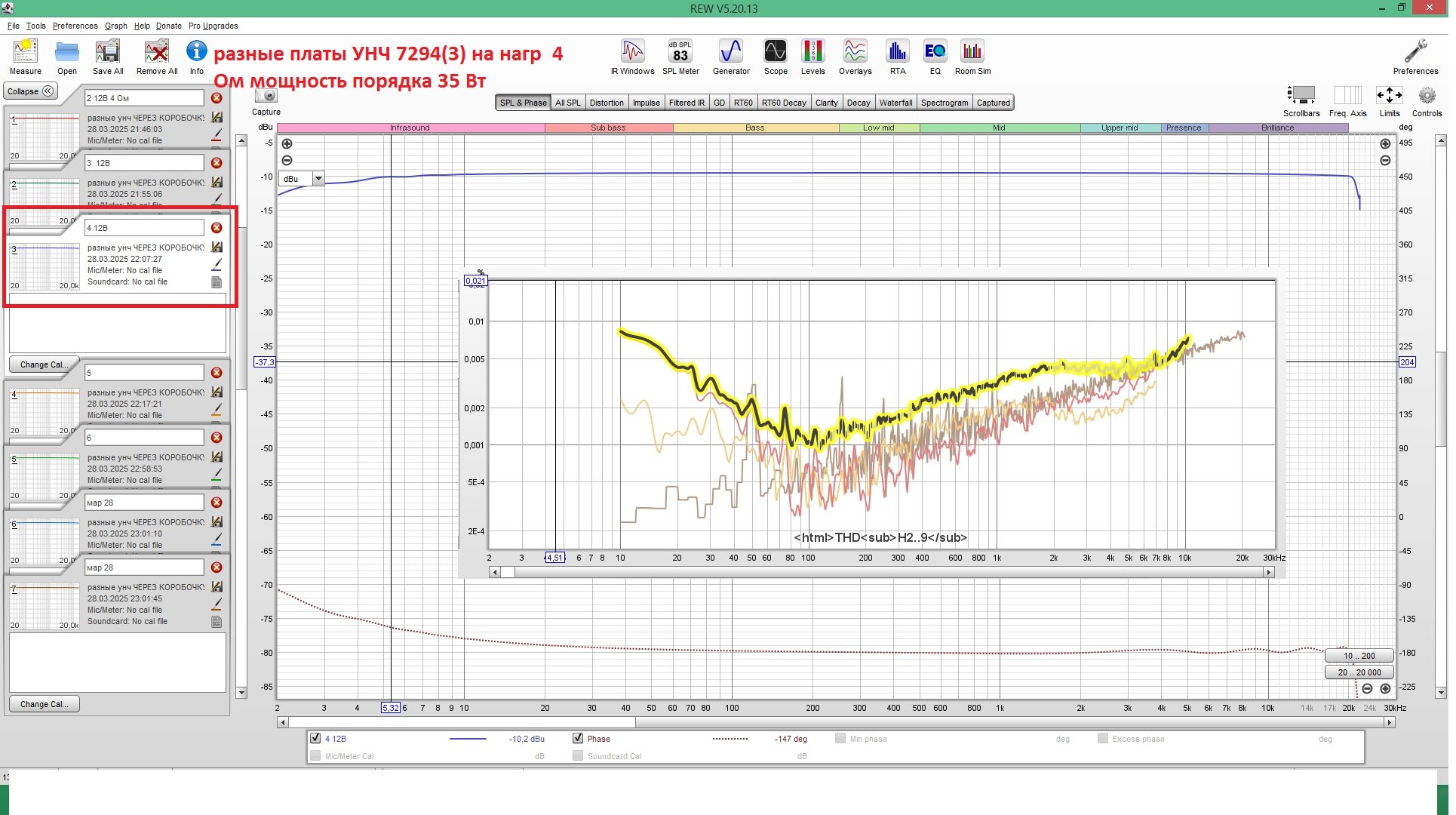

Преимущество усилителей на рассыпухе в том. что можно подобрать и оптимизировать любой элемент схемы. А в микросхемах - что выросло - то выросло и разброс по параметрам, например искажениям на 10 000 Гц может быть 5-10 раз.
Вот как бы самый лучший экземпляр из 10 шт. микросхем 7294 и 7293, что у меня были под рукой в виде готовых плат для измерений ( инверт с высоким входным сопротивлением, с частотной коррекцией под меандр, и и К порядка 7-10 уже точно не помню).
И тут единственный вариант просто отбирать самые удачные варианты микросхем, поскольку во внутрь их уже залезть нельзя, чтобы что-то существенно поправить, за исключением, возможно, что схем их обвеса на мощных полевых транзисторах и композитного включения дополнительного ОУ на входе.

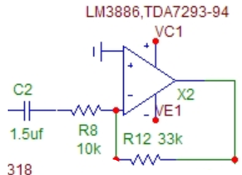

НЕУЛО и Смерш, вы мне лучше вот что скажите, хочу подвесить полевики мосфеты на выход УН микросхемы 7293 (из неё есть такой вывод в отличие от 7294), как это делают с другими такими же микросхемами по схеме "хозяин - раб". Есть информация, кто-нибудь проводил такие опыты, в частности, как там нужно организовать вольт добавку или можно и без неё, например просто поставив балансный резистор на выходе полевиков основной микросхемы на общий выход в УНЧ, допустим 0,5 или 1, 0 Ом? Или это тупиковое направление?
Ті мікросхеми вмикають паралельно їх вихідними колами, а кола підсилення напруги глушать, залишаючи їх працювати в одній мікросхемі. У суворій відповідності до дейташиту. Тобто таки додають польовики на вихід. Інших варіантів немає, бо безглуздо. Єдиний таки плюс, кратно зростає можливість віддати струм в навантаженя, бо він обмежений всередині мікросхеми. Реалізацій достатньо, від двох до чотирьох мікросхем паралельно. У Крістієнсена, зокрема, досить гарна плата. І на буржуазних дайях, також є. В композиті, в тому числі. Залишилось адекватно зкорегувати.
І до Аліси не ходи, вона обдурить, як завжди.
Те микросхемы включают параллельно их выходным кругам, а цепи усиления напряжения глушат, оставляя их работать в одной микросхеме. В строгом соответствии с дейташитом. То есть все-таки добавляют полевики на выход. Других вариантов нет, потому что бессмысленно. Единственный плюс, кратно растет возможность отдать ток в нагрузку, ибо он ограничен внутри микросхемы. Реализаций достаточно, от двух до четырех микросхем параллельно. У Кристиенсена, в частности, достаточно хорошая плата. И на буржуазных дайях тоже есть. В композите, в том числе. Осталось адекватно скорректировать.
И к Алисе не ходи, она обманет, как обычно.
Как я понял, еще неизвестны подобные попытки - просто подвесить, по сути в параллель к выходным, родным ПТ в 7293 еще допустим одну или три пары, чтобы можно было мостом качать, порядка 1000 Вт две таких микросхемы с дополнительными полевиками при +- 40-45В.:confused:

Сейчас пару мощных мосфетов можно купить примерно в три раза дешевле, чем 7293 в качестве микросхемы - "раба". И при этом мощность с них можно снять примерно в 2 раза больше, чем с одной 7293. Две пары мосфетоф могут обеспечить мощность в 4 раза больше, чем дополнительная 7293. И, это при меньших затратах в деньгах. При одинаковых затратах мощность можно получить примерно в 6 раз больше прироста мощности, чем с одной доп. 7293 и существенное снижение нелинейных искажений при той же мощности, при низкоомной нагрузке или при включении микросхем мостом. Или я не правильно посчитал?;)
Тут нужно другие цифры писать, а то и графики чертить: у него Кухх на 20 уГц - 50 дБ. Ровно, как у ТДА2030. Это в зародыше убивает любые попытки получить от него звук. Зачем их, вообще, выпускают? Для управления электродвигателями, например. В звук - для низко-среднеуровневых фирм, которые хотят что-то спаять в низко-среднекачественные аппараты, а выдумать нечем или надо сэкономить на спичках.

Есть какая-то ИМС УН, вот её можно коррекцией высоких порядков скорректировать. Была бы модель - облегчила бы задачу.
Много. Вот тебе агеевская схема, восхитись, чо он придумал с критерием Найквиста и условно-устойчивой системой:
Воот.

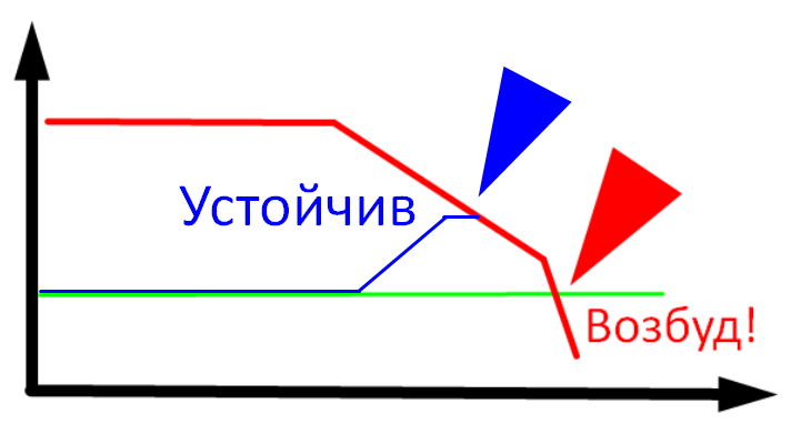

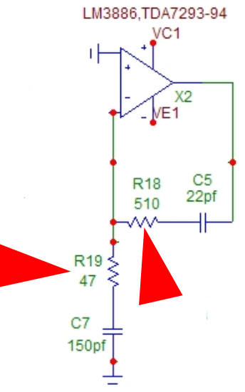

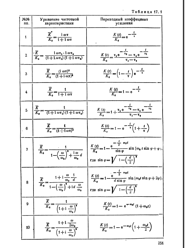

На НЧ там такая ООС. С нею усилитель возбудился бы: слишком мал КуООС, красная АЧХ петлевого усиления пересекает зелёную прямую КуООС под углом 40 дБ/декаду:
А вот на ВЧ ООС такая:
Мысленно замыкая конденсаторы, получаем делитель 510 / 47 Ом и в зоне пересечения красной АЧХ петлевого нуля децибел синей КуООС эта последняя имеет значение 12 раз, при этом усилитель работает устойчиво:
АЧХ и переходный процесс неразрывно связаны. В табличке приведены АЧХ и соответствующие им переходные коэффициенты усиления:
Это показывает, что переходные искажения - следствие неравномерной АЧХ.
А раз причина переходных искажений - АЧХ, следовательно никаких нелинейных искажений при переходном процессе нет.
