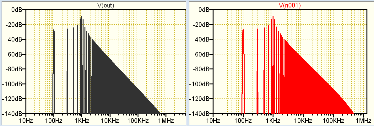

Поскольку важен только спектральный состав в пределах слышимого диапазона, то и рассматривать надо исключительно спектры.
Черный график - исходный "бурст", красный - после обычного входного ФНЧ 470пФ+1К:
отличий нет вплоть до 50 кГц, несмотря на то, что переходный процесс приводит к запаздыванию "аж в целых" 500 нс:

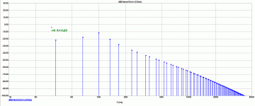

картинки ни о чем, нет информации ни о бурсте, ни о методе снятия характеристик. Похоже опять снимал с помощью 2Т-моста. Или перешел на другие методы? Так поделись опытом.

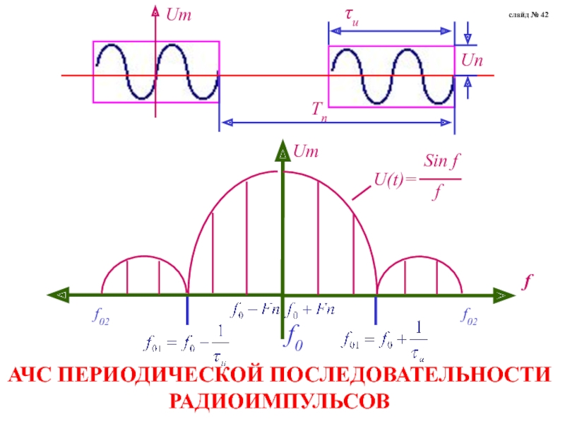

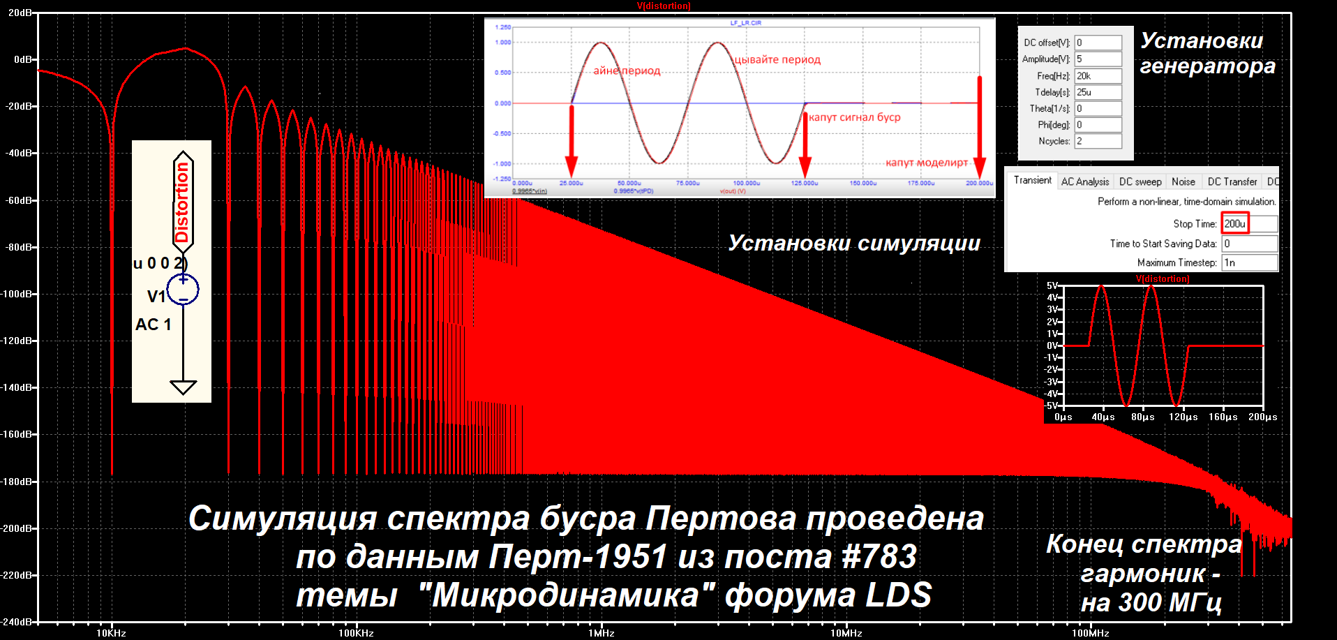

Симулятор показывает спектр бусра.
Железный съём спектра бусра картой.
Это, как раз, АЧХ МАСТЕРА и других сверхлинейных усилителей.

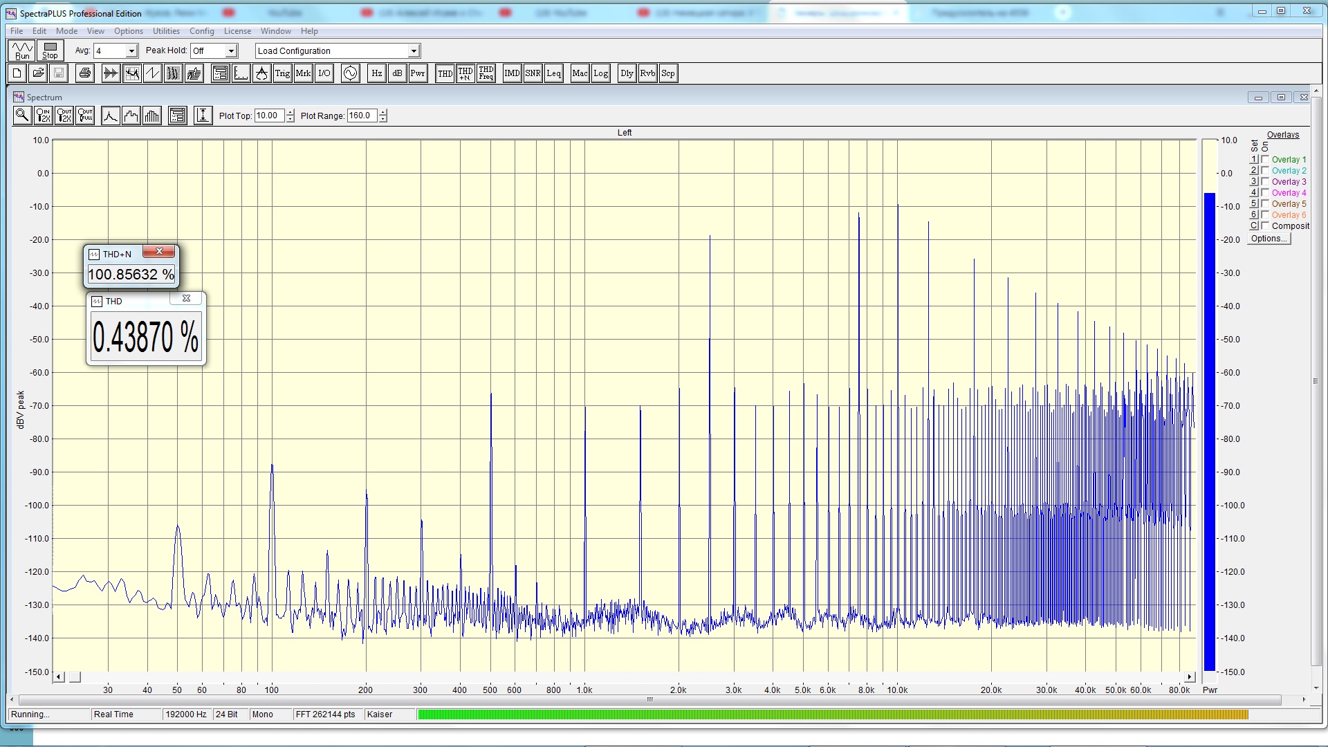

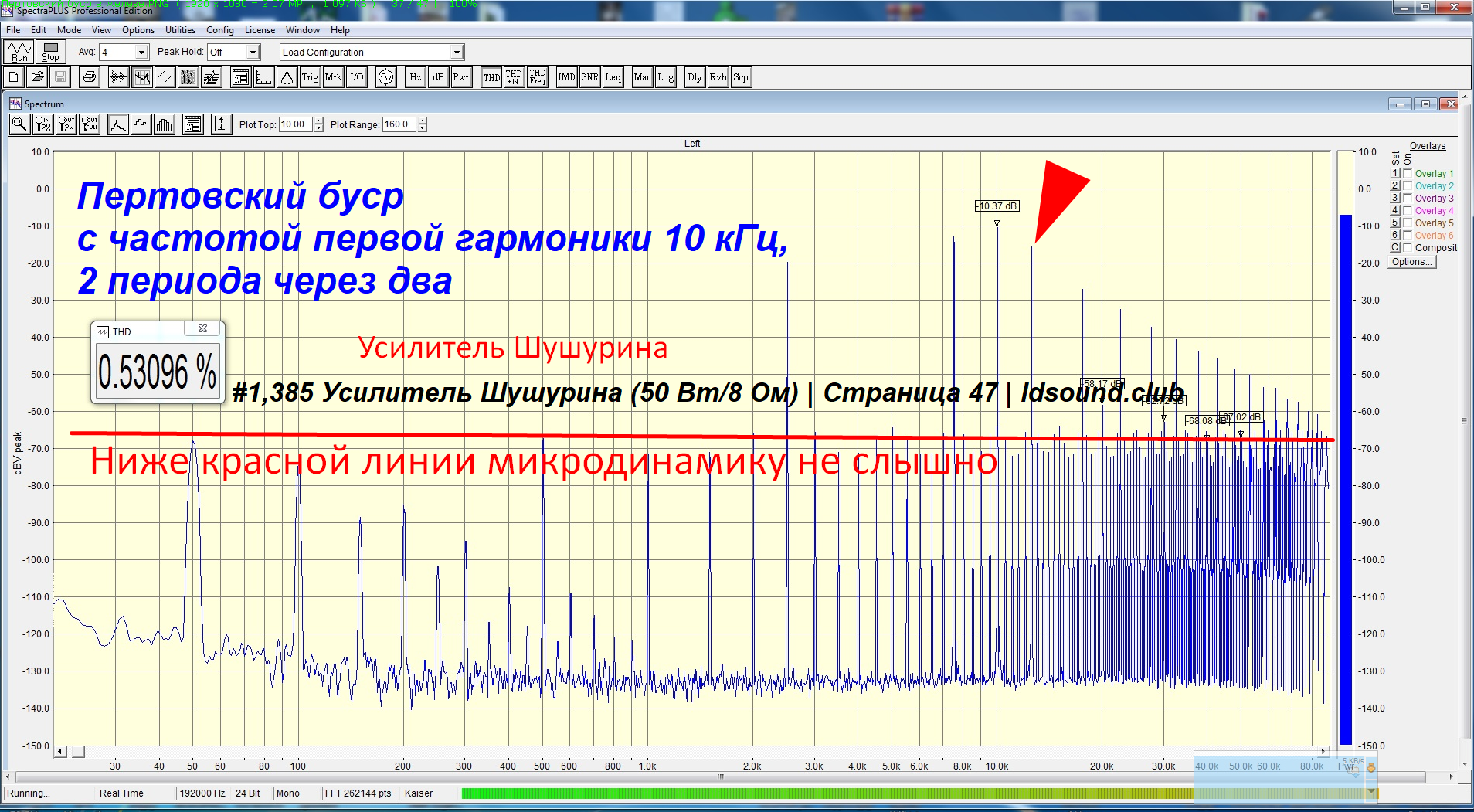

Ну, это вам попались без монитора. Мои все с мониторами:

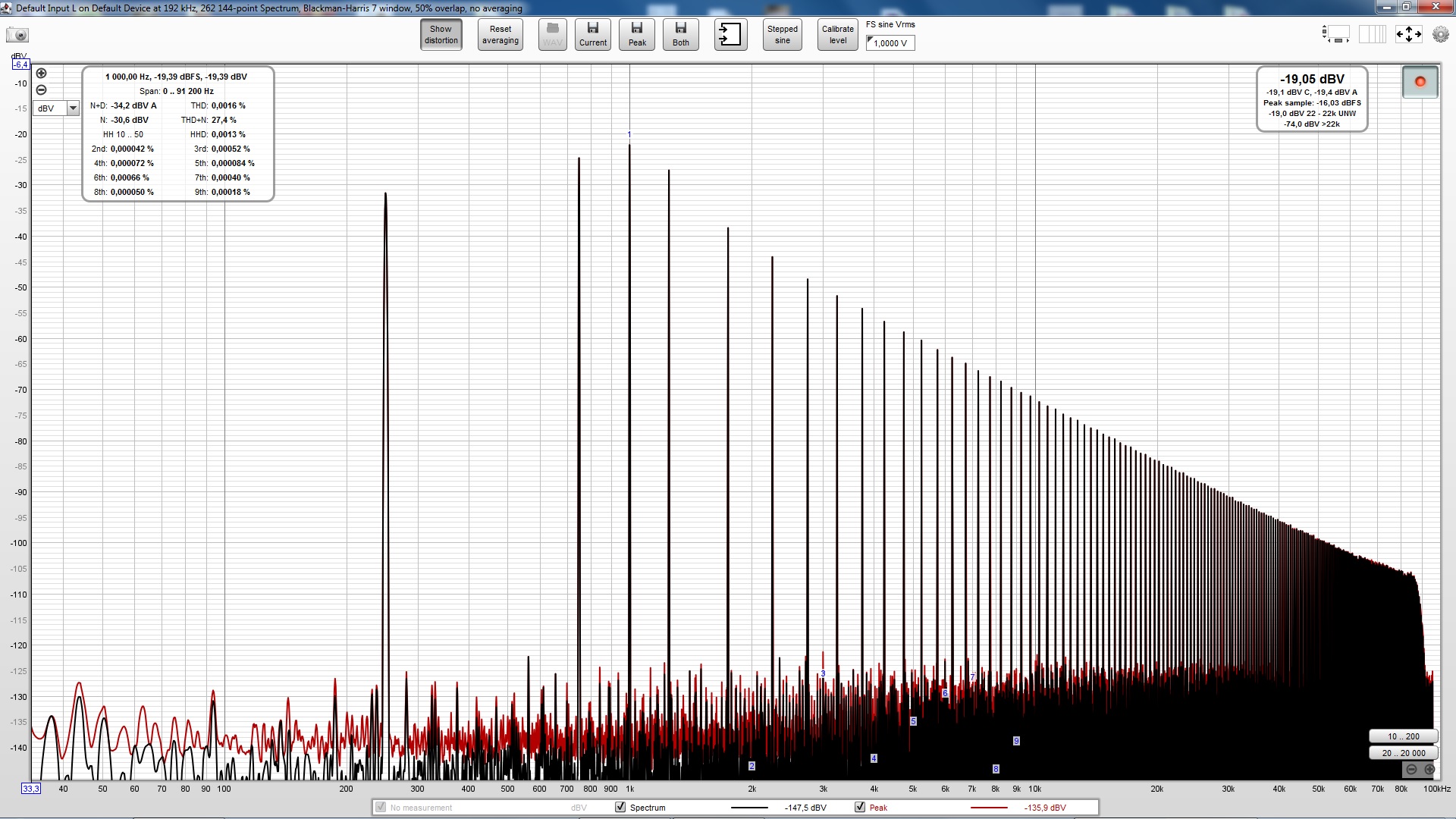

Гляньте, скоко гармоник. Стеной стоят. Подобным входным сигналом вы искали искажения сверхлинейных усилителей.
Но как? Как вы среди этого бедлама собирались найти искажения именно усилителя?
А ведь всё логично. Зачем искать маленькие чужие искажения, если можно найти большие свои.

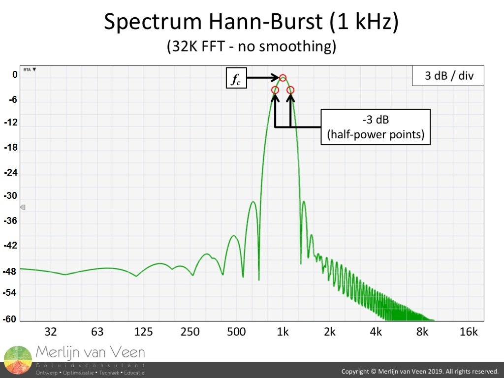

Hunn-Burst Spectrum?
Вот что получается из буруса с наложенным окном Ханна.
Мало этого - ещё и третьоктавное сглаживание.
ПС сам найдёшь несглаженный спектр с прямоугольный окном?

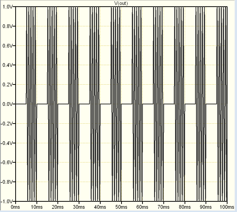

Информация самая обычная, как всегда, я думал, что ты выучил наизусть.

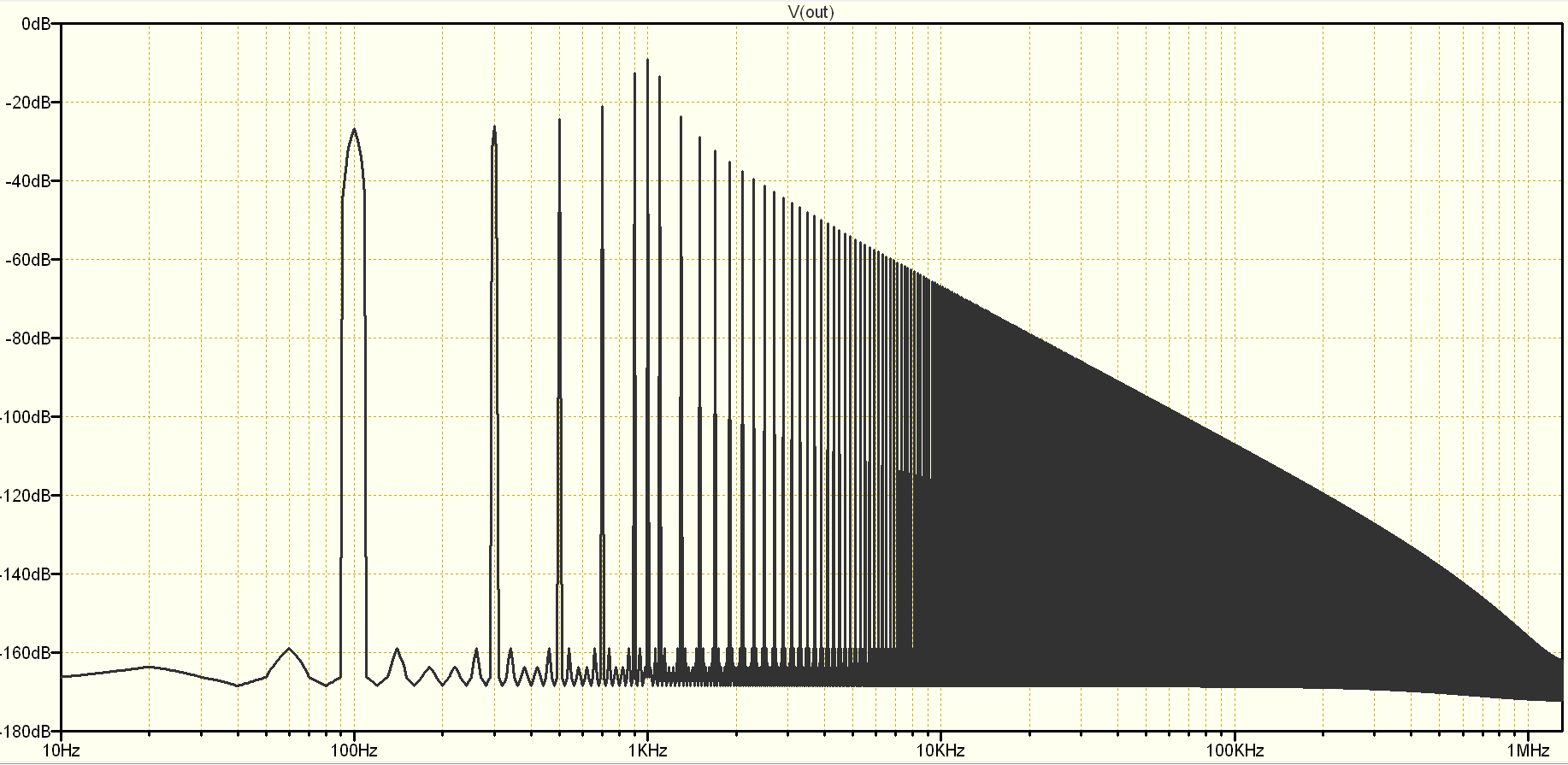

Вот тебе с информацией, это бруствер:
Это евойный спектр; информация такая - получен с помощью БПФ, в ЛТС это, как 2 пальца:
Это и микрокап умеет делать, вот только ты не умеешь - это ж команду писать надо,
а ты умеешь только упрощённый вариант для октябрят.
Принцип показан в книге Амелиных на стр. 391-403, только ты ничего там не поймёшь - не твой уровень.

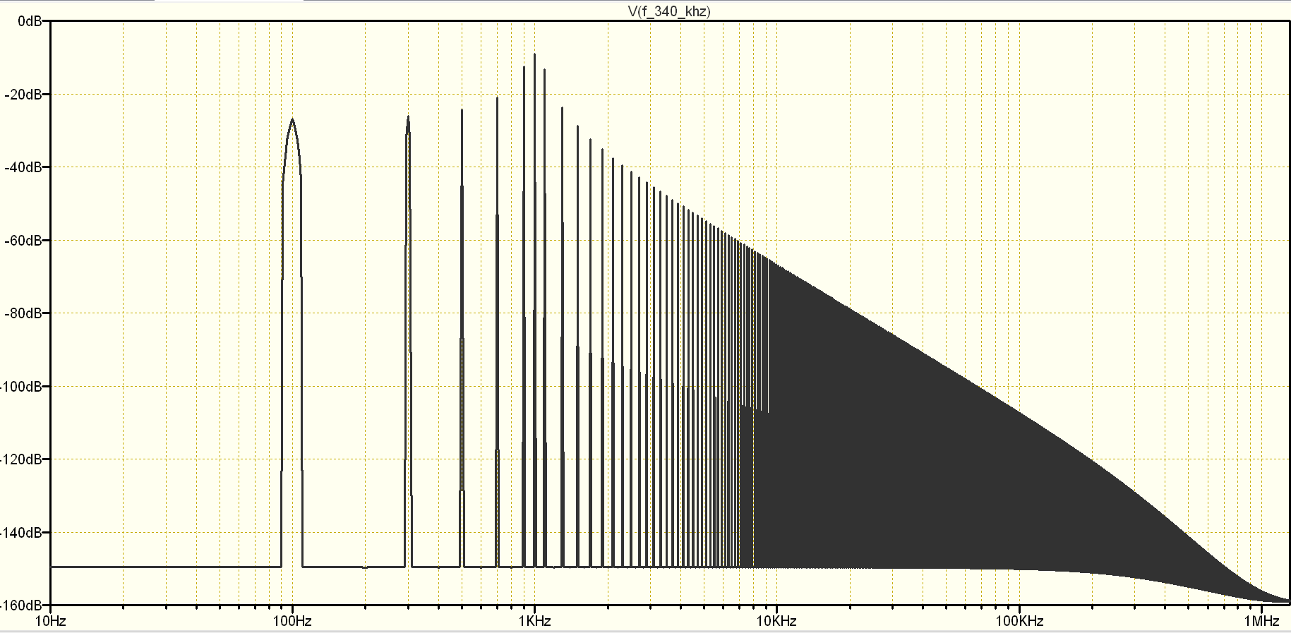

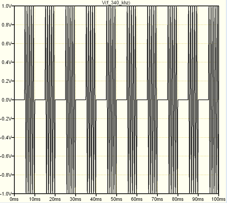

А тут бруствер после ФНЧ с частотой 340 кГц (это входной фильтр, который ты, по своему безумию, везде убираешь):
Это спектр бруствера после ФНЧ:
Прекрасно видно, на какой частоте начинается отличие одного спектра от другого - хорошо заметно со 100 кГц, будем считать, что что-то есть с 50 кГц.
Только эта разница - это разница в АЧХ.
Никаких новых гармоник не появилось - могу увеличить любой интересующий интервал частот.
Поскольку ухо работает, как спектроанализатор с верхней частотой хорошо, если 20 кГц,
то разницы на частотах выше 20 кГц обнаружить на слух принципиально невозможно.

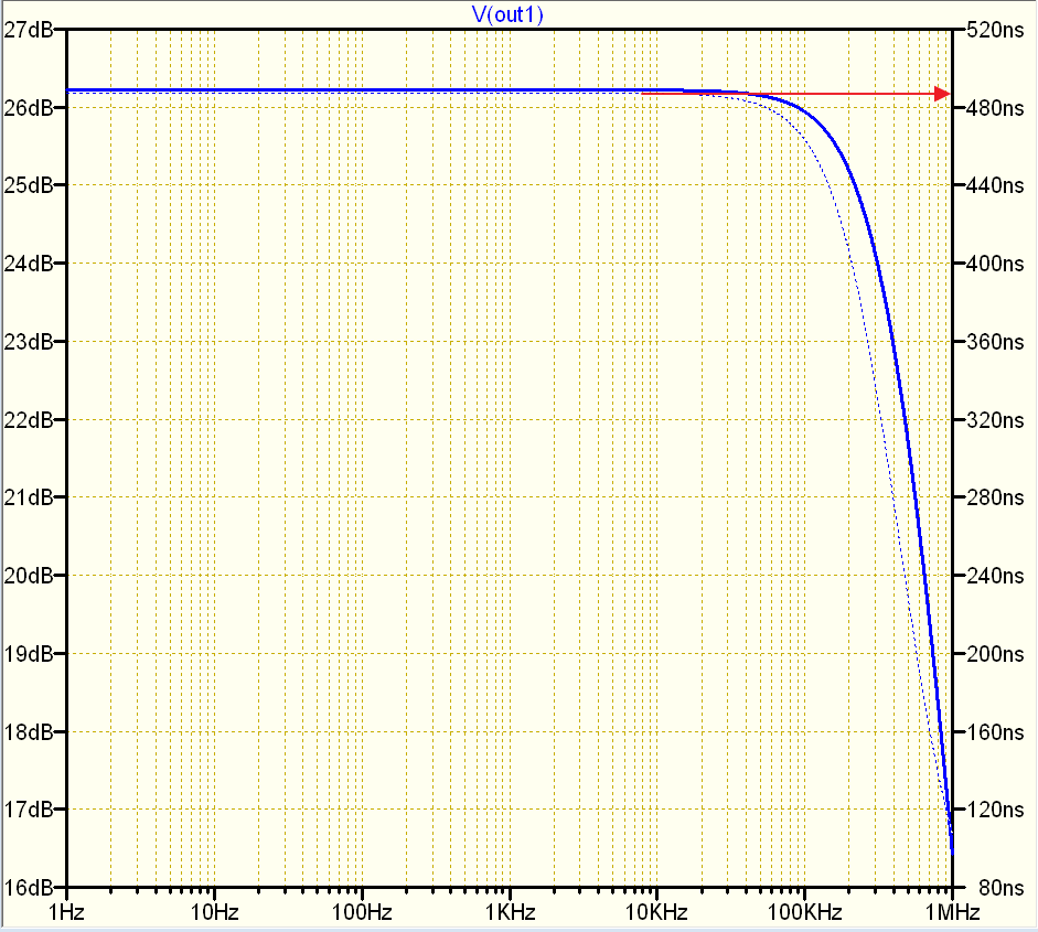

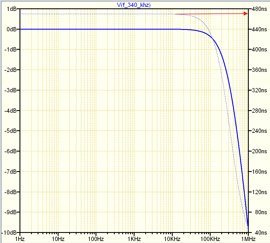

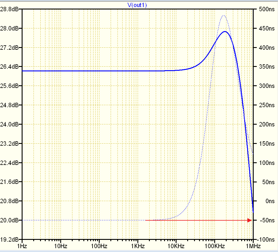

Это АФЧХ ФНЧ 340 кГц:
гвз чудовищно большое - 500 нс, а влияния на слух будет ровно ноль - выше показано.

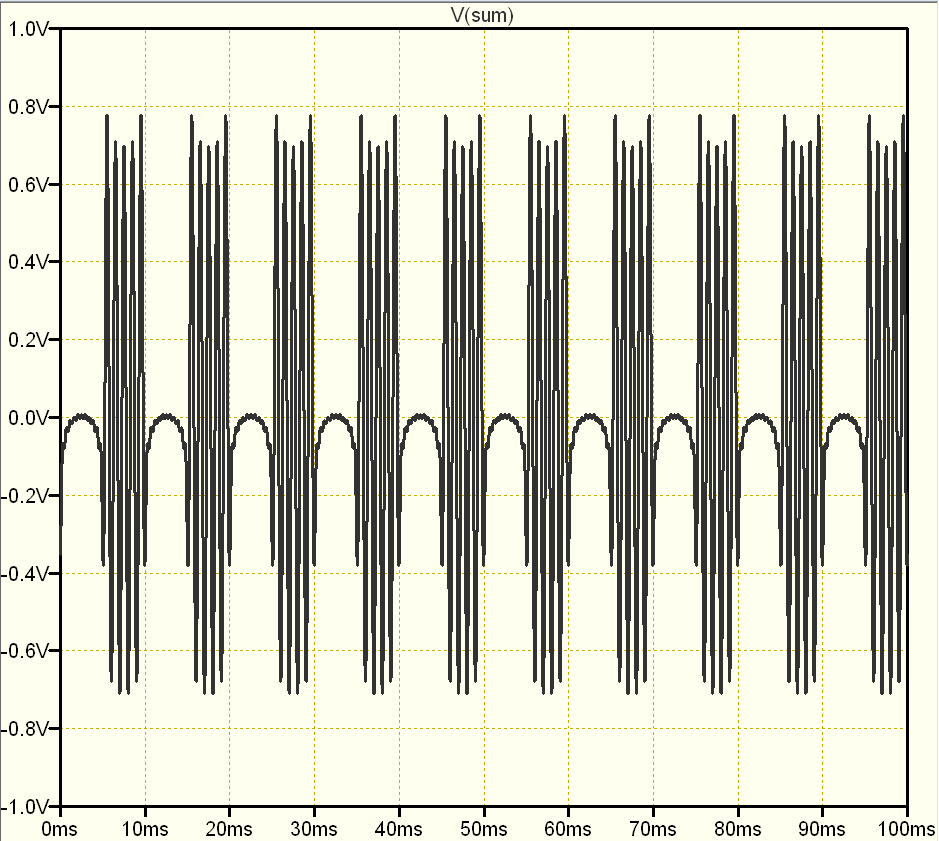

И на закуску, то чавонеможетбыть - сборка бруствера из спектра:
собирал буквально вручную из 10 составляющих, мог где-то немножко и ошибиться, но принцип виден отлично - собирается.
Вторая закуска - как в абсолютно любом усилителе сделать гвз любой величины.
Только что был практически "негодный":
добавляю две нещасных детальки, хоба - в звуковом диапазоне сигнал на выходе усилителя появляется даже раньше, чем на входе!
Да, Петров?:

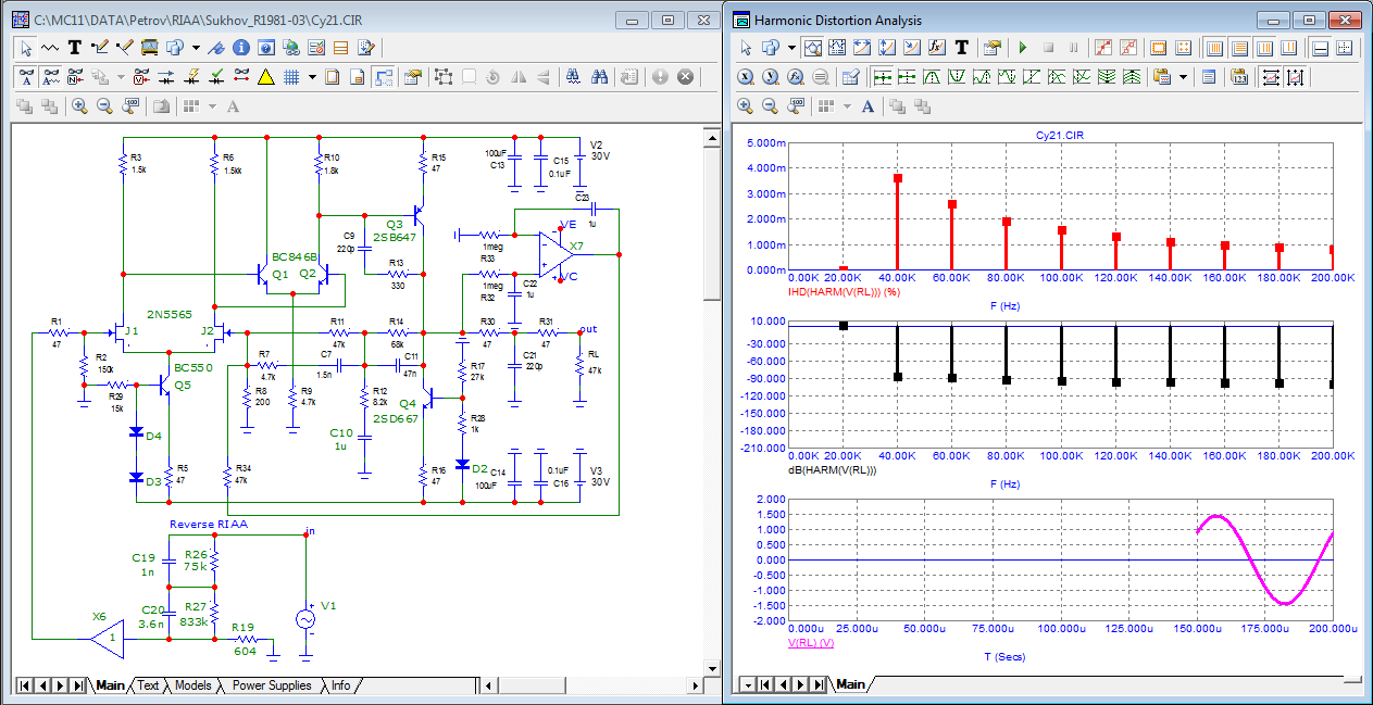

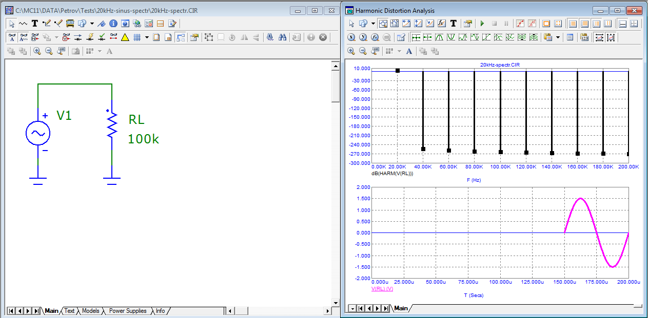

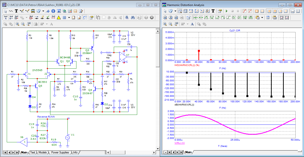

я показал тебе что на входе УК на 4-м периоде нет никаких гармоник (все на уровне -240 дБ), так откуда они взялись на выходе? (целый букет), в то время как в установившемся режиме их уже нет.
Когда наконец усвоите что линейные искажения - это искажения синусоидального сигнала в установившемся режиме. Но даже синусоидальный сигнал выдает кучу гармоник во время переходных процессов (Финк все объяснил, См. также Эрглис). А что говорить про звуковые сигналы где переходные процессы непрерыны! а значит ни о каких линейных искажениях не может быть и речи. Но "упрямцы" могут по прежнему измерять только Кг и быть счастливыми от полученных нулей после запятой. Качество звука им ни к чему.
Sy-21_20kHz-spectr_4period.pngSy-21_20kHz-spectr_в установившемся режиме.png
Синусоидальный сигнал изменяется только по амплитуде и фазе. Последнее принимают за задержку( хотя это одно и то же). Это и есть - линейные искажения в отличии от нелинейных.
У синуса нет установившегося и неустановившегося режима. Сколько его не разлагай в спектр - получишь одну единственную частоту. Без гармоник.
действительно, на входе нет никаких гармоник, они ничтожно малы, то что они есть - это погрешности измерения. Так откуда же такой спектр на выходе УК на 4-м периоде? я молчу про 2-й и третий период. И в то же время они ничтожно малы в установившемся режиме (при измерении в режиме Periodic Steady State в котором программа долго считает пока параметры не стабилизируются). Первый период - это вообще запретная тема.
    55.2 KB · Просмотры: 39
Не придуряйся.
Во первых, выводить спектр одного из периодов бруствера, это лютое мошенничество, которое ты по своей тупости не осознаёшь.
Во вторых, переходный процесс в приведённом усилителе длится гораздо дольше, чем проходит 4 периода бруствера,
поэтому тупорылое применение FFT показывает кучу гармоник.

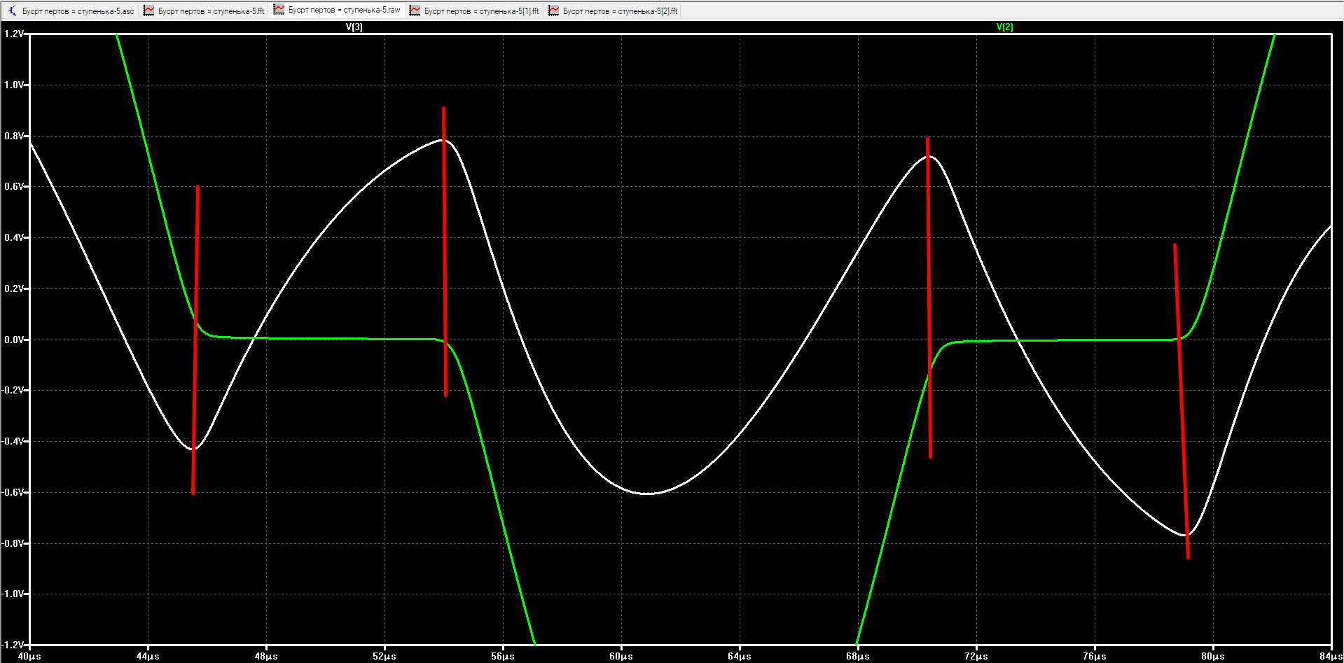

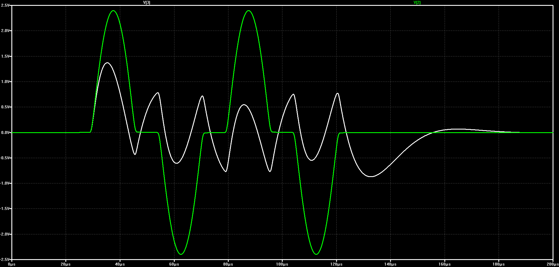

Слушайте внимательно отца перпендикулярной электроники!
Синус только тогда синус, когда не содержит линейных участков и изломов.
Каждый его излом сформирован гармониками.
Зелёным - искажение типа "ступенька", белым - суммарные гармоники в этот момент.

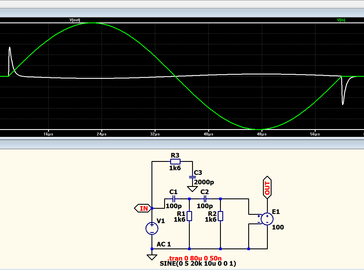

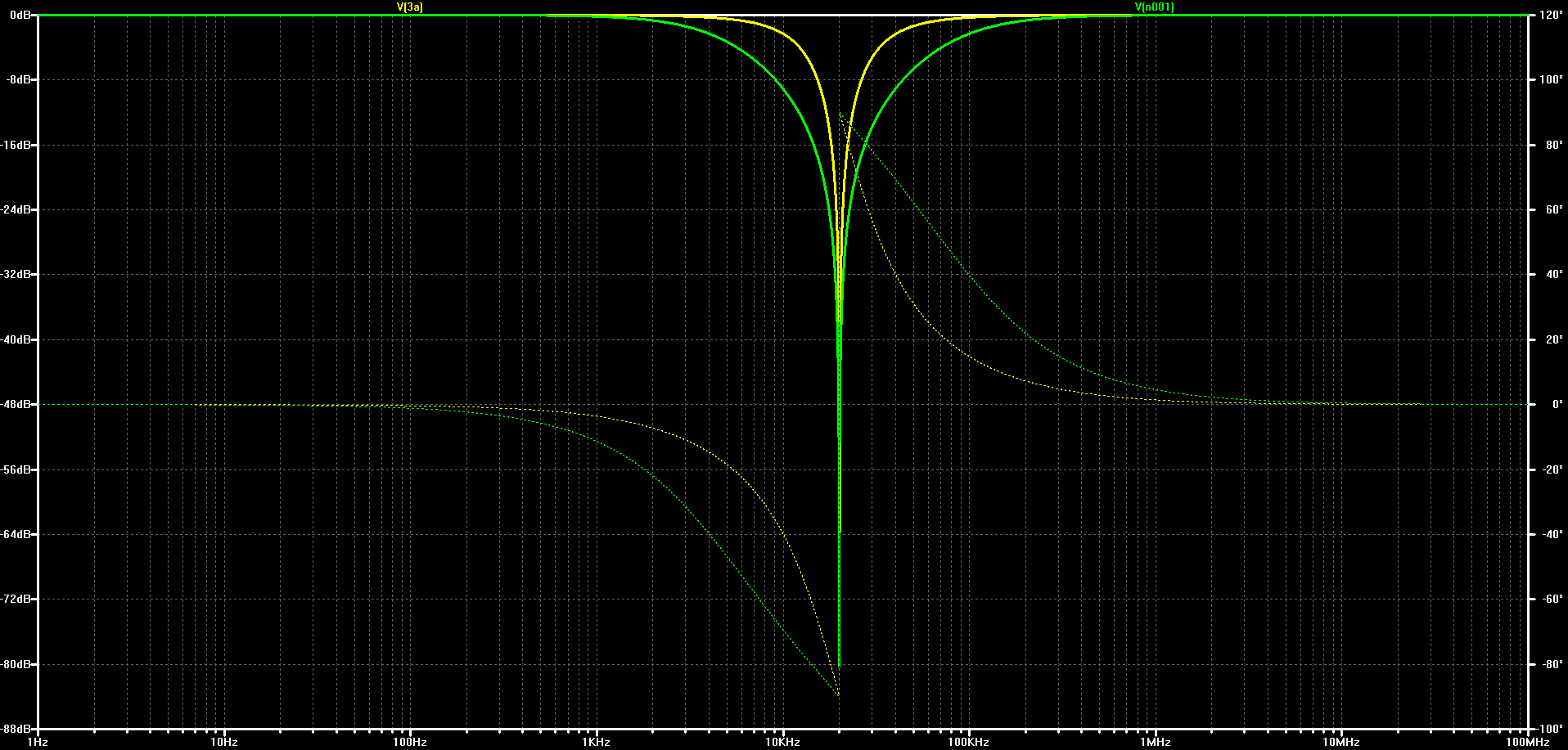

АЧХ LC-фильтра.

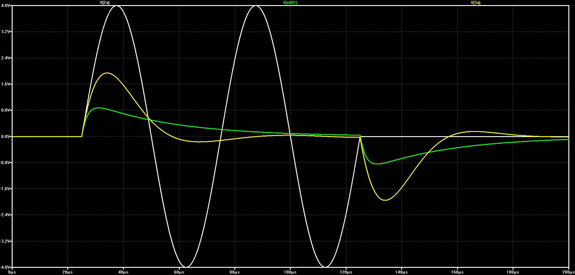

ВЫделение модулирующего прямоугольника из радиоимпульса (бусра) двухзвенным фильтром высоких частот.

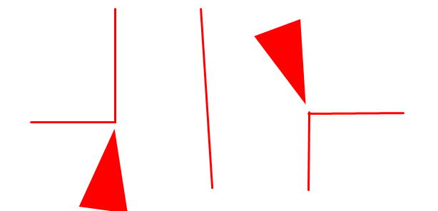

Вообще, принципиально: что происходит?
Синус и линия - две предельных формы, отклонение от одной ведёт к другой. Расчёт гармоник брусра - это расчёт степени отклонения формы синусоидального сигнала в сторону линейных форм.
Он сводится к:
расчёту гармоник синуса: их ноль по определению,
и расчёту гармоник, нужных для формирования вот этих двух прямых углов брусра, начального и конечного:
Так это же меандр. Сигнал из линейных форм, имеющий наивысшую степень отклонения от синусоидальной формы. Решение задачи выражения прямых углов синусоидальной функцией: сколько и каких синусов надо, чтобы получить прямой угол - это задача вычисления квадратуры круга. Там бесконечное множество синусоид необходимо, чтобы прямые углы получить. Минимальная величина гармоник ограничена только разрешением вычислителя.
и расчёту гармоник вот этих двух углов брусра, начального и конечного:
У окна Ханна этих углов нету, плавные переходы. Это не значит, что гармоник нет, это значит, что их амплитуда меньше и фаза другая.
Петров решил смухлевать, пальцем указав -60дБ 8й гармоники на спектр Буруса-Ханна.
ИИ не справился с запросом на прямоугольного окно радиоимпульса или Петров не знает как составлять запрос, что еще хуже.
Итого: если видим бруср, сразу понимаем: квадратура круга, бесчисленное множество гармоник, которые кто-то суёт в усилитель с целью внезапно их найти на выходе и громко возорать:
Это значит, что окно Ханна приукрашивает действительность, подрисовывая несуществующие синусы перед брусром и после него. А нам надо работать в полный рост с суровой петровской реальностью: вычислением квадратуры круга в Могилёве и окрестностях.

Именно так bpvthztn THD и IMD микрокап, если работать из меню Analysis.
Ставлю 10 копеек, что петров не понимает и не поймёт.
