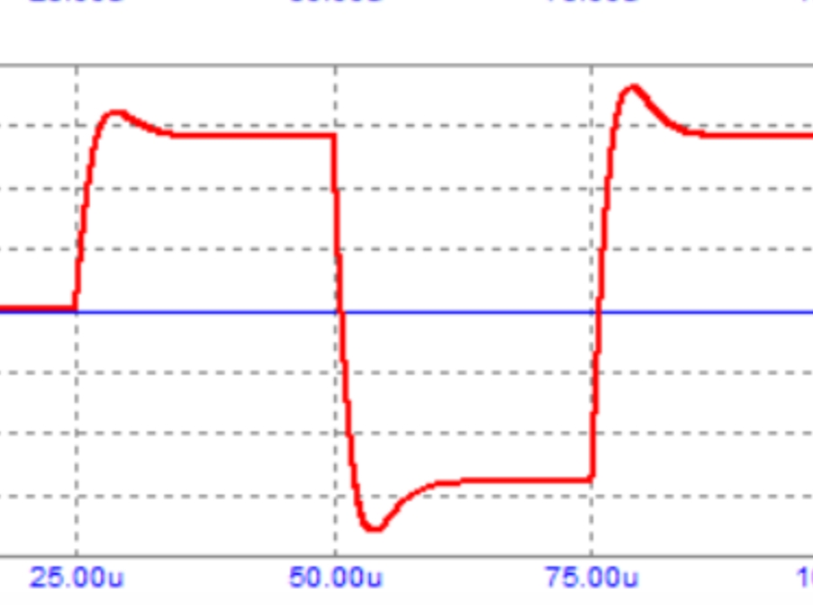

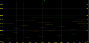

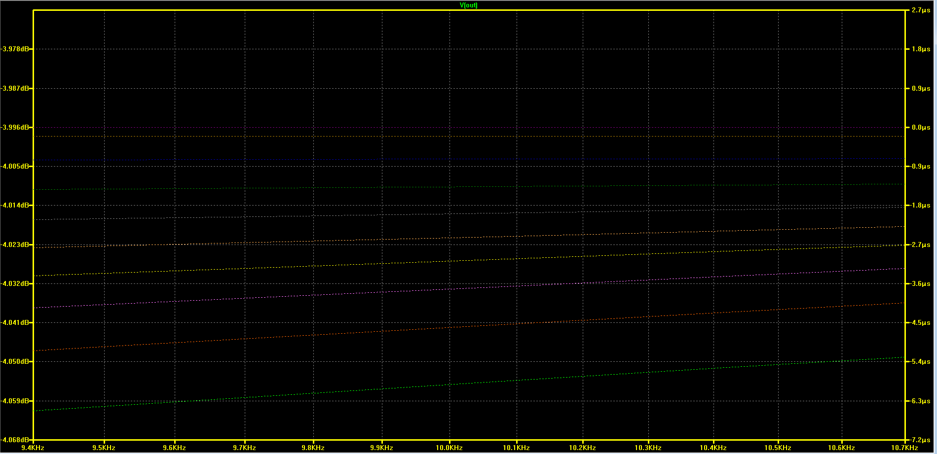

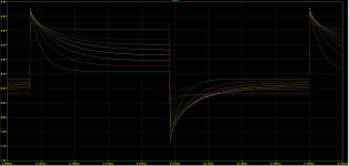

Для меня показатель качества работы усилителя - его работа в малосигнальной области до 1 МГц
Вот работа модели усилителя Миши. Как видишь и с частотой 1 МГц справляется прекрасно.
А теперь покажи аналогичную работу в правильных симуляторах хоть одного из трех усилителей которые зачистили модель Миши. Не удивительно что он разобрал твой усилитель на запчасти.
как он справляется с частотами 19+20кгц? или хотя бы одной 20кгц?

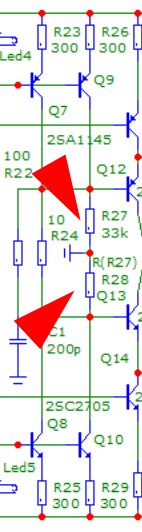

Как раз удивительно. Дело в том, что перед тем он врал, как перекорректировал МАСТЕР одним конденсатором миллеровской коррекции. Вот Вам три дня сроку и безграничное с мишей общение для уточнения нюансов деяния: повторите этот трюк на модели и выложите её сюда.
Так вот, имея такой способ улучшения МАСТЕРА, миша ....разобрал его!
А зачем? Всего 1 конденсатор, и МАСТЕР работал бы лучше оригинала.
Вот что странно в разборке мишей88 выданного на прослушку ЧУЖОГО НЕДЕШЁВОГО усилителя. Каким аппаратом заменил миша88 МАСТЕР? Схему глянуть можно?
Вопрос риторический. Скорректируйте МАСТЕР, как сказал миша88, я подожду Вас.
Миша говорил об изменении коррекции своего усилителя, а не Мастера.

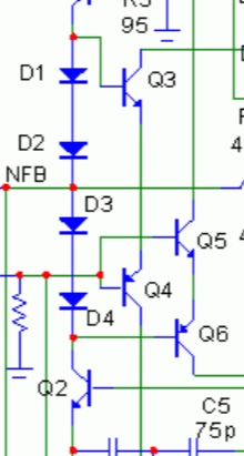

Это я строго по пунктам указывал:
1. Вот эта дрянь с диодами ИОН Д1Д2Д3 в базах разогнутых дифов Т3Т4 работать элементарно не будет, так как напряжения на диодах и Убэ, в общем случае, не равны. Режимы элементарно не встанут в норму: или сгорит усь, или закроется наглухо.
2. И так далее: #8,477

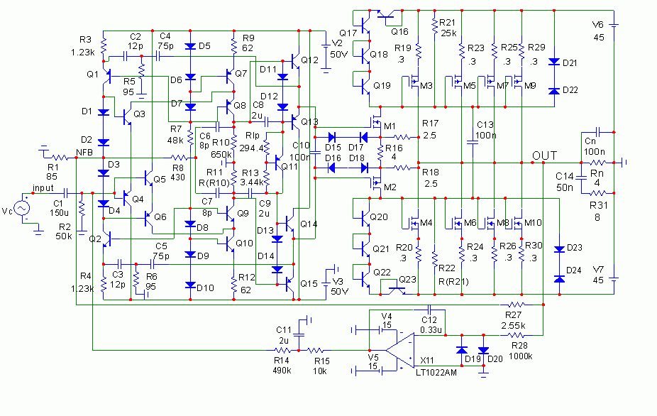

Смотрел на эту схему, и плакал. Ребята, что вы, родные, так серьезно к схеме отнеслись? Кастанеды начитались?
Смотрим с самого входа:
Подан меандр, сигнала ООС пока нет. То же йенг, вид сбоку: перегруз по входу, просто ручка проскользнула правильное положение. Что будет с парами Q3Q4 и Q5Q6 в эти 100 нс tнар, чем ограничен их ток? Да ничем. Токовый беспредел.
Напряжение на коллекторах Q7 или Q10 нарастает, пытается достичь полного питающего. А хрен там. Не выйдет. «Опрокинутся» эмиттерные переходы Q8 или Q9, пойдёт ток немереный через них – но уже в стабилитроном их включении – в D5…D7 или D8…D10. Дыма, будет много дыма…
Далее - галопом. Элементарное, режим по ПТ. Напряжения на D1D2 и D3D4 не суть точно равны напряжению отпирания для нужного по режиму тока пар Q3Q4 и Q5Q6. То же самое относится и к парам D11D12 и D13D14 с Q12Q13 и Q14Q15. Если они запрутся и дадут НИ, это будет ещё хорошо. Если откроются, кто ток через них остановит? Никто. Дыма, будет много дыма, будет лампочки не видно…
Не говоря уже о том, что даже по всёму хорошему при изменении в течении периода сигнала тока rэ Q3Q4 и Q5Q6, Q12Q13 и Q14Q15 изменяются однонаправлено: rэ=Uт/Iк, где rэ – сопротивление эмиттера транзистора, Uт – тепловое напряжение – 26 мВ, Iк – Iк в мА.
Кu каскада Q3Q4 = Rн каскада (r коллектора Q7|| rэ Q8)/ (rэ Q3 + rэ Q4), или резко нелинейно, вдвое нелинейнее каскада с ОЭ. Что там кепа насчитала – чудо сие велико есть.
Быстродействие каскадов М1, М3, М5, М7, М9 зависит от тока М1 Iм1 и Ссз сумм М3, М5, М7, М9 так: V = Iм1/Ccp сумм, где V – как всегда, I – в мА, C – в нФ. Если подставить величины: V=400 В/мкс, а Ссз сумм пусть 4 нФ, то импульсный ток М1= V х Ссз=1,6 А. От Q13, Q14 току надо будет только в 4 раза меньше, но – от каждого. Эйнштейн бы подтвердил, что при с увеличением скорости объекта нужно току немерено.
Вернёмся на зад. Зад в этом УМЗЧ спереди. Вот эта коррекция Rвх Q1R5C2C4 и Rвх Q2R6C3C5 никому не кажется несколько странной? Кто где такое видел? Сообщите.
Я – нигде. На ВЧ так никто не корректирует: сдвиги фаз ставят ООСность такой коррекции под сомнение.
Ребята, может, где-то я и погорячился, но, почитав эту статью, перестал удивляться Симулкину. Симулкин – второй номер. Рубальский – вот номер один. Qwer, никогда не пробовал подсчитать, на сколько бакс можно наколоть брата-радиолюбителя такой схемой?

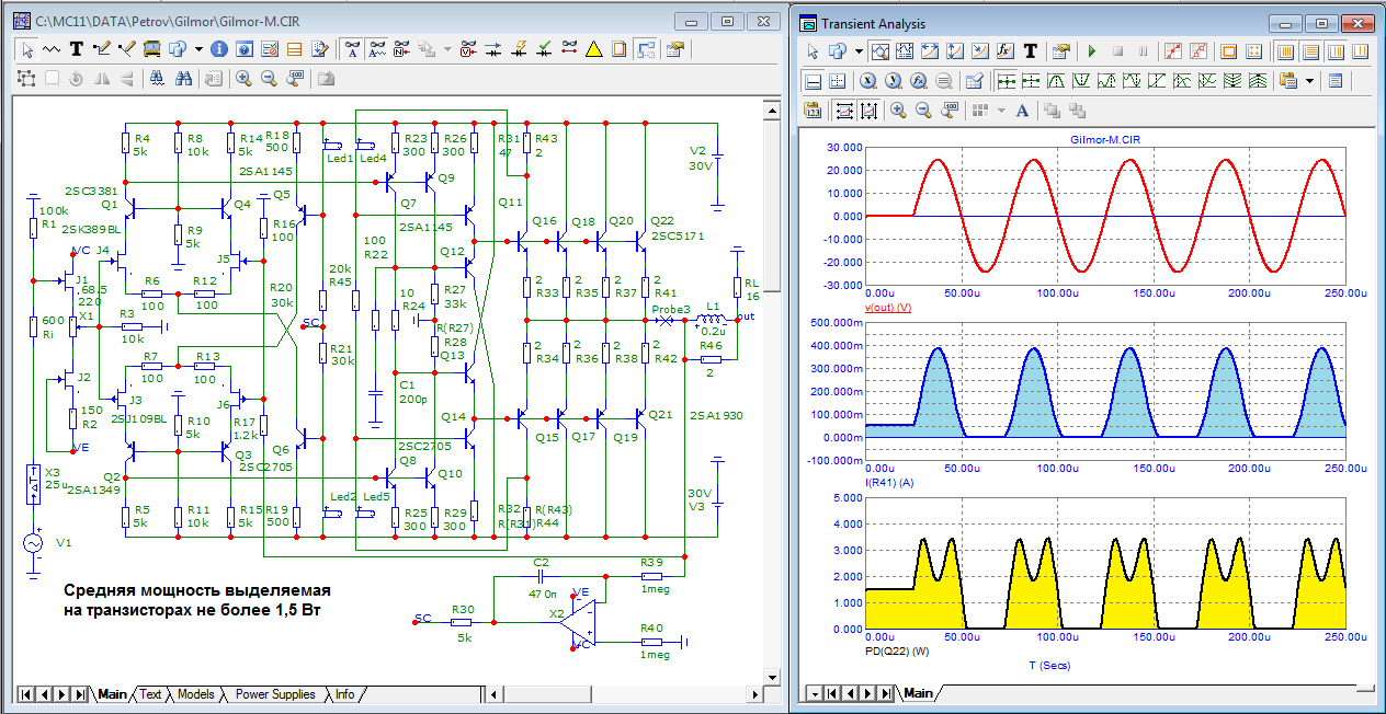

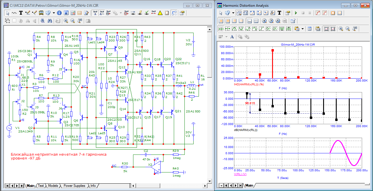

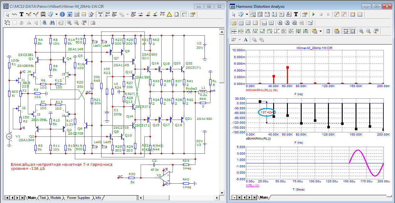

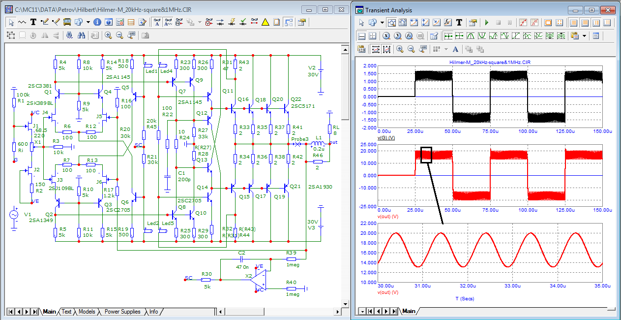

СМЕРШ, чем тебе не нравится усилитель Гилмор?
небольшая доработка и он утрет нос любому СЛ

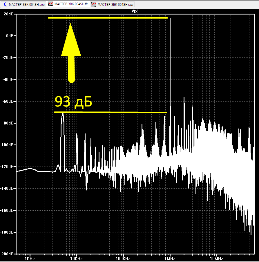

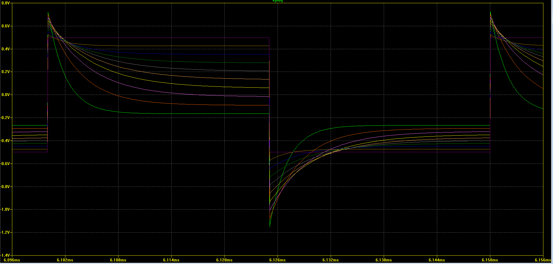

    88.5 KB · Просмотры: 69
    99.1 KB · Просмотры: 64
Он тупой.
Вот это что за резисторы? Да знаешь ли ты, что выходное сопротивление УН, по некоторым албанским данным, 0,03 Ома? И смысл 0,03 Ома шунтировать 33к/2?
Это безумие. Там надо ставить 0,00033 Ома. Да ты и сам знаешь.
Параллельник хуже 3кВК Локанти в 10 раз. Отдай этот усилитель Рубальскому, он будет рад.

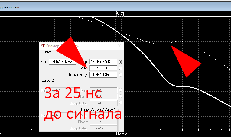

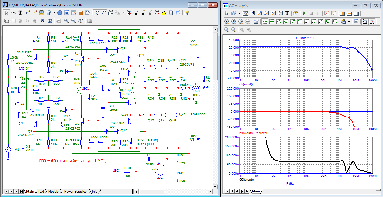

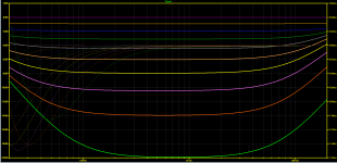

Вопрос по выходным транзисторам усилителя Гилмор, по даташиту максимальный ток коллектора 2 А, а мощность 20 Вт и это при 25 гр.С, плюс полностью изолированный пластиковый корпус типа TO-220F, тепловое сопротивление которого мягко говоря не айс, тепловые режимы интересно считали?, при просадках нагрузки хотя бы 3 Ом и максимальном выходном напряжении на частоте 50 Гц ? Ну запараллелили вы 4-е штуки , всё равно маловато будет для такого питания, для чего весь этот "огород ", может из-за высокой граничной частоты 200 Мгц?
Именно поэтому стыдливо измеряете искажения на 1Вт?
мне нечего стыдиться. Насколько я понял усилитель задумывался как альтернатива ламповым двухтактным усилителям с выходным сопротивлением 2,5 Ом для нагрузки 16 Ом.

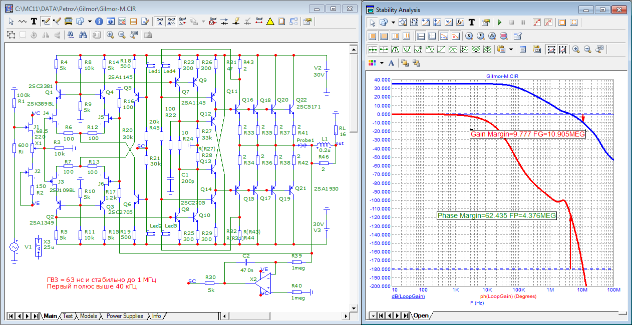

Я всего лишь доработал ВК до параллельного

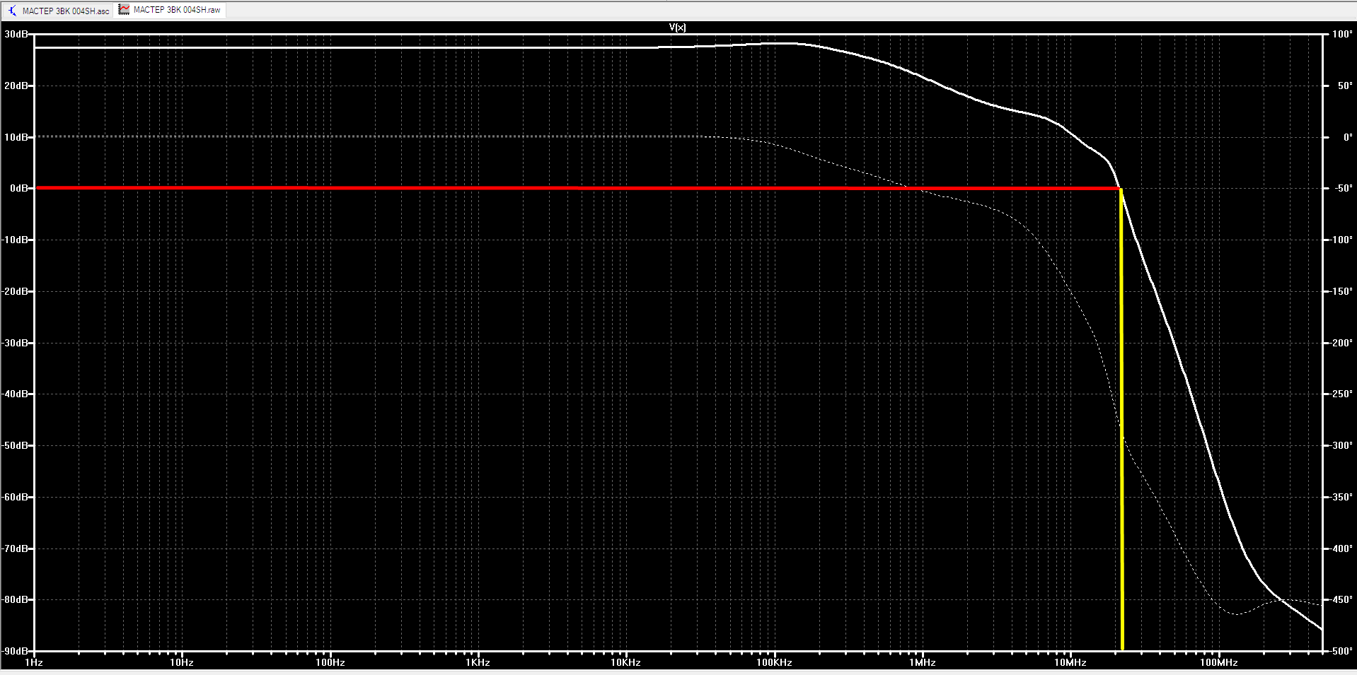

Вот основные параметры
Андрей 63, надеюсь найдете ответы на свои вопросы
    85.3 KB · Просмотры: 47
    95.3 KB · Просмотры: 48
    87.7 KB · Просмотры: 47
    89.9 KB · Просмотры: 48

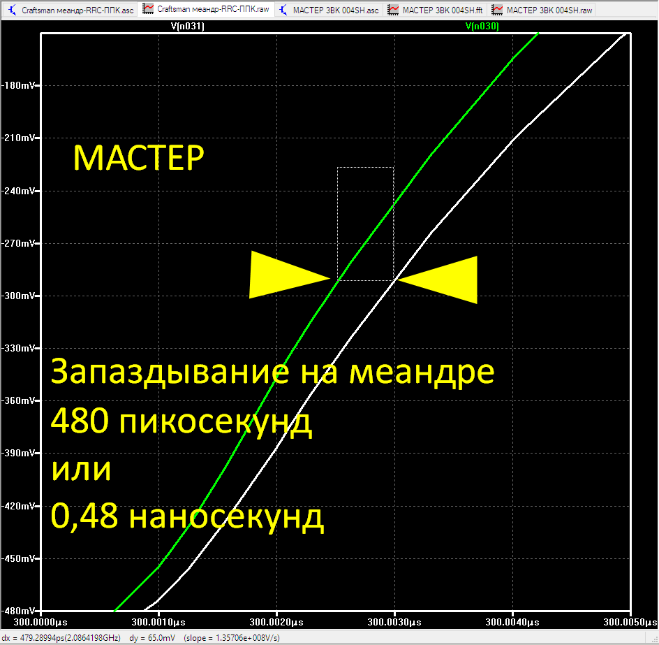

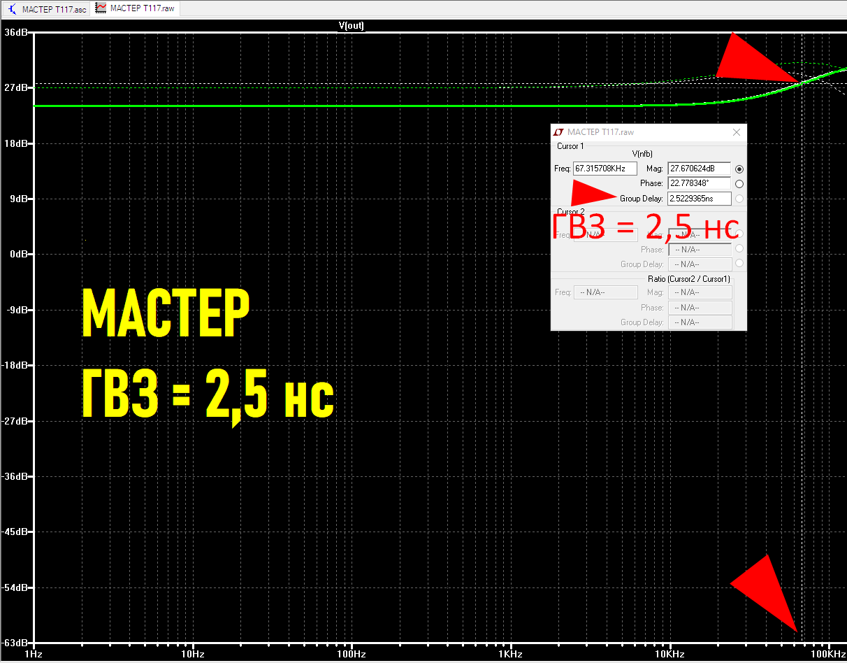

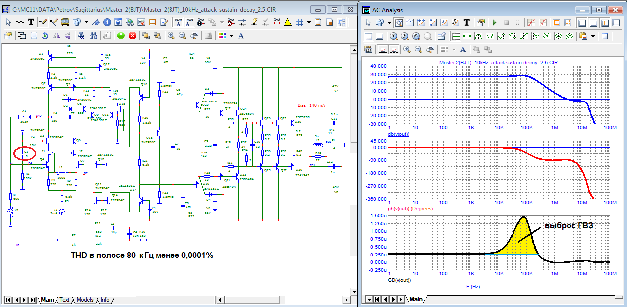

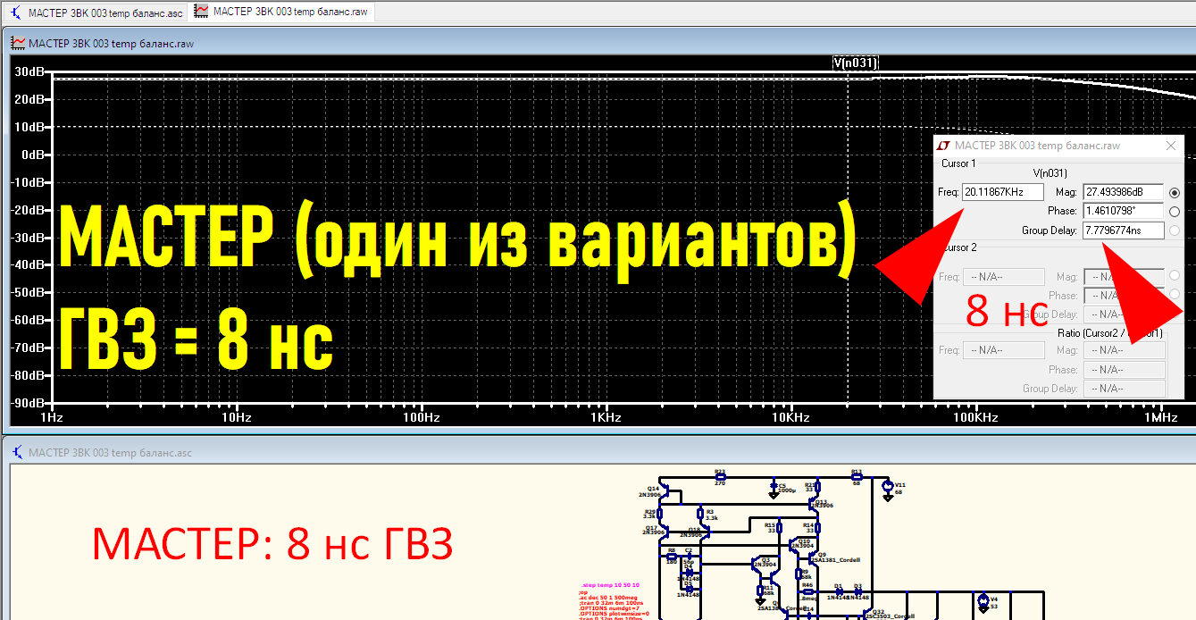

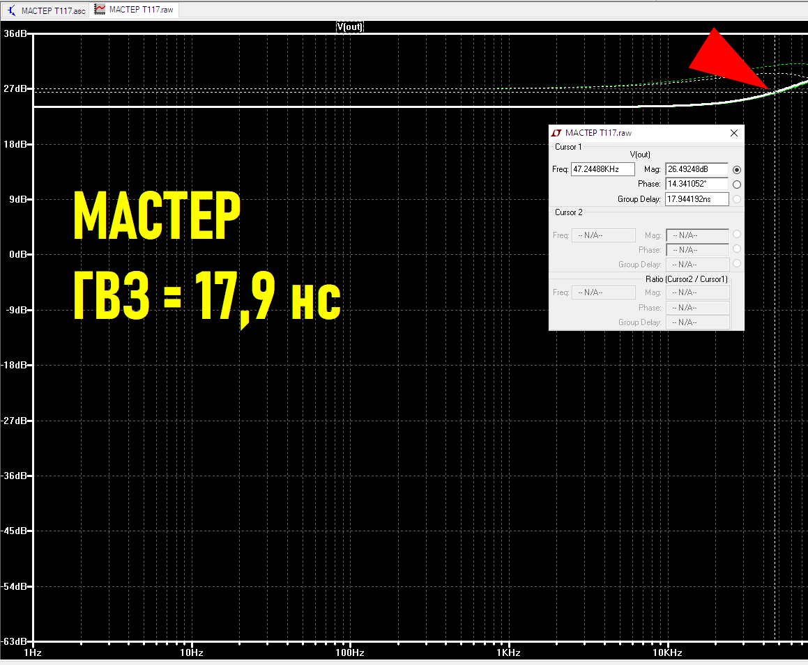

Гилмор-Петров:
Это вопрос даже не дискуссионный. Ты искалечил усилитель, затормозил, как об бетонную стену.
Зачем?!
И выложил чистосердечное признание в форме самодоноса:

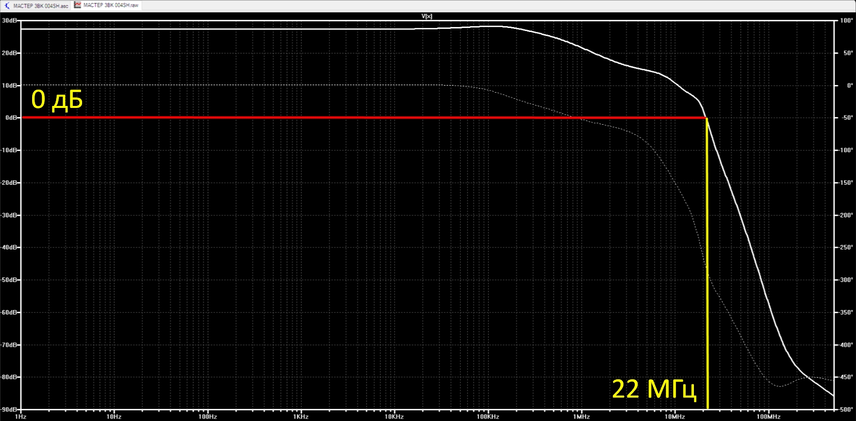

Для сравнения:
Ну как так-то?
    106.8 KB · Просмотры: 52

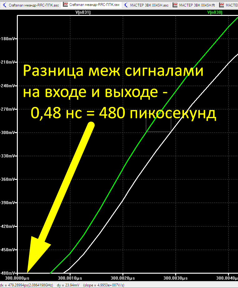

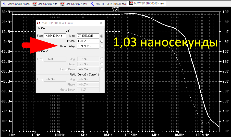

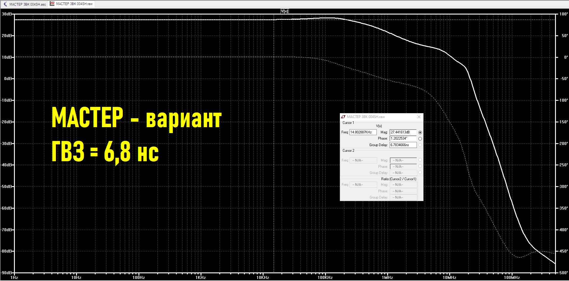

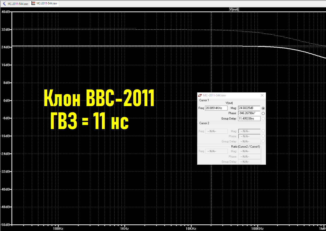

ГВЗ твоего МАСТЕРА
А меня там ГВЗ не интересует, где я ухом не слышу. К данным в звуковом диапазоне вопросов нет?
А меня к вам есть: Вы зачем гилморский усилитель хуже МАСТЕРА испохабили? 63 нс, ну, и куда это? Ни в Красную армию.
Изначально заявлено было в таком формате, вот и возник вопрос ...
А тут оказывается этот недомощник-переушник на замену чему-то ламповому с весьма ограниченной применимостью. Как же он должен с СЛ тягаться? Тут вы, Александр, явно слишком щедрый аванс ему выписали, он его не отработает :)
объясните хоть кто нибудь СМЕРШУ как измеряется ГВЗ
Объясните уважаемому в некоторых местах Петрову, что ГВЗ - это производная по фазе, просто степень кривизны ФЧХ, а не реальное время. Знак перед значением ГВЗ показывает, в какую сторону валится ФЧХ. Для участков с поднимающейся ФЧХ значение ГВЗ отрицательно:
потому применять этот параметр для оценки звука - полная тотальная идиотия.
Применительно к МАСТЕРУ и прочим сверхлинейным усилителям исчезающе малое значение ГВЗ указывает на полученную под действием глубокой ООС исключительно плоскую АЧХ, безо всяких бугров в диапазоне рабочих частот:

Чем он стабилизирует токи?
Диодами в параллель эмиттерным переходам.
Если я вижу такое в ОУ, я понимаю: переходы на одном кристалле, температура одинакова, проектировал их специалист, изделие проверено на практике и прогнано на термостенде, ничего страшного. Когда я вижу, что режим дискретного транзистора задан дискретным диодом, отстоящим от него на 70 километров, я понимаю: это проектировал Рубальский, надо держаться от этой махарайки подальше, не ровён час.

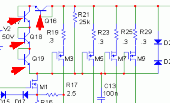

Режим застабилизирован, изменения тока невозможны
Тут непонятное место: а чо усилитель не усиляет?
С увеличением тока через диод в 10 раз напряжение на нём растёт на 25 мВ.
У нас видим 4 транзистора в диодном включении: Т16...Т19, итого, их общее напряжение растёт на 100 мВ.
Считая ПТ идеальным усилителем, без затрат на управляющее напряжение затвор-исток, предполагаем, что все 100 мВ прикладываются к истоковым резисторам ВК и вызывают ток
И = 0,1 В / 0,075 Ома = 1,333... А
Итого, у нас получился усилитель искажений: на каждые 10 раз увеличения входного тока диодов выходной ток растёт не в 10 раз, а на 1,3 А.

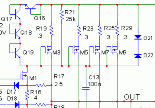

Справа с краю на кой хрен толи диоды толи стабилитроны ? Что б було ? Этот Рубальский прям невероятно крут .
это защита затворов. и слева тоже защита затворов. тот неудобный момент когда в защите больше деталей чем в защищаемом каскаде)
Это задумывалось, как защита от высокого входного напряжения ПТ ВК.
Но, так как ВК охвачен ООС, полевик М1, видя входное напряжение на затворе - к отработке, и отсутствие сигнала ООС на истоке, поглощение его тока защитной цепочкой Д21Д22 пытается превозмочь увеличением своего выходного тока: просто растущее напряжение затвор(сигнал)-исток(ООС) ему это велит.
И я почему говорил про вусмерть горючий усилитель: кто тут кого победит, полевик или защита, тот и выживет, оставшись на плате после ремонта,
а вот соперник сгорит на ухналь.

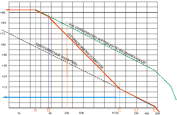

1. Об избыточности большого быстродействия.Потребная скорость нарастания усилителя = (Vp*2Pi)/T. Для 100 Вт, 8 Ом и 20 кГц этопримерно 5 В/мкс. На первый взгляд всё верно. Кроме одного. Такая низкая скорость нарастания неминуемо сопровождается большой задержкой вход-выход; для устойчивости устройств с ООС придётся уменьшать коэффициент усиления, и ООС на высоких частотах просто перестанетработать!
Это гнусный тупой беспросветный бред. При чём, вообще, цифровой термин "задержка" к аналоговой технике? Запаздывание по фазе обусловлено избыточной или неправильной коррекцией усилителя - как вот миллеровская у Батя-Середы. И Ку не "придётся уменьшать", оно и так там ниже плинтуса. Его надо увеличивать оптимизацией коррекцииэ
А вот чтобы она работала, да ещё все каскады работали в малосигнальном по своиммеркам режиме, и нужен хороший запас по скорости. Раз пятьдесят – минимум! Это позволяетусилителю «дышать спокойно».Получающиеся при этом мегагерцы и сотни Вольт/микросекунду это всего лишьследствия…
Не сказано, как этого достичь. Без метода достижения это просто хотелки и благие пожелания.
2. Задержка распространения сигнала в ES 7.2 всего 25 нСек.Следует отметить, что только этой задержкой и определяется качество работы ООС.Чем меньше задержка, тем быстрее и более полно ООС может компенсировать любыепогрешности выходного сигнала.
Брехня.
Во-первых, задержка - термин цифровой, применение его к аналоговой технике - признак элементарной неграмотности. В аналоговой технике используем термин "фазовый сдвиг".

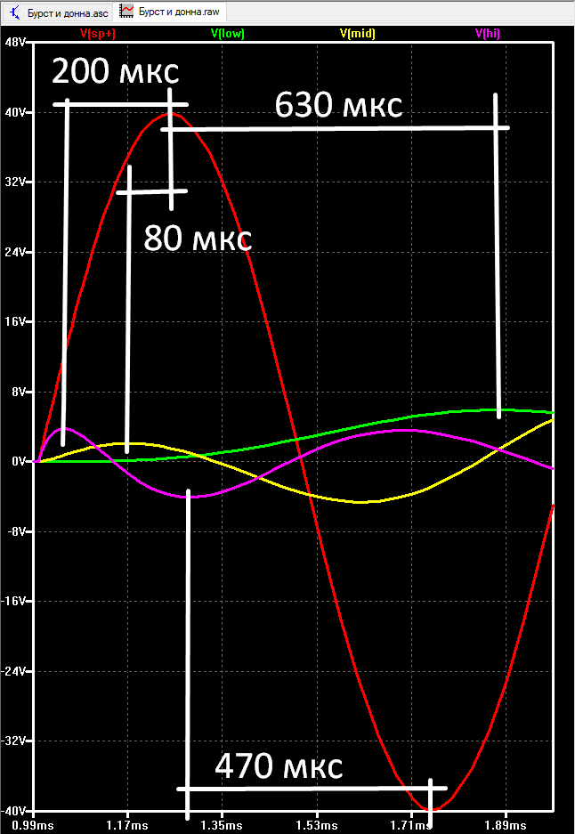

Почему оно так?
сигнал ООС на первый каскад поступит с задержкой 1 мс или больше, а там давно другая частота с другой амплитудой и фазой (с)
Симулируем эту пугню того самого миши88, который
скорректировал МАСТЕР миллеровской однополюсной коррекцией -
что невозможно в принципе,
и УМ запел лучше -
на деле, он сгорел бы. smile_1 smile_1 smile_1
Потом ему принесли второй МАСТЕР, и его звук ему до того не понравился, что он разобрал чужой аппарат вдребезги, на детали.
Хотя мог скорректировать его одним конденсатором и прославиться навеки.smile_1smile_1smile_1
Два полностью идентичных усилителя. Только в первом Ку=100, а вто втором - 10е9.
А также один имеет широкую полосу до охвата ООС, а второй - узкую.
Кто лучше отработает сигнал с ВЧ-гармониками?
Лучше всех меандр отработал усилитель узкополосный, но с большой глубиной ООС. Может, он хоть экспоненту провалит?
И экспоненту усилил лучше мелкоООСника.
Итого: глубокая ООС в отработке ВЧ-сигналов рулит против мелкой и безООСников.
Смотрим далее:
Три усилителя: с бесконечной полосой, средней и с узкой.
Опять у узкополосного усилителя Ку побольше, а ООС поглубже.
Как они отработают радиоимпульс?
Хуже всех отработал радиоимпульс широкополосный усилитель с мелкой ООС.
Узкополосный и глубокоООСный идут голова в голову:

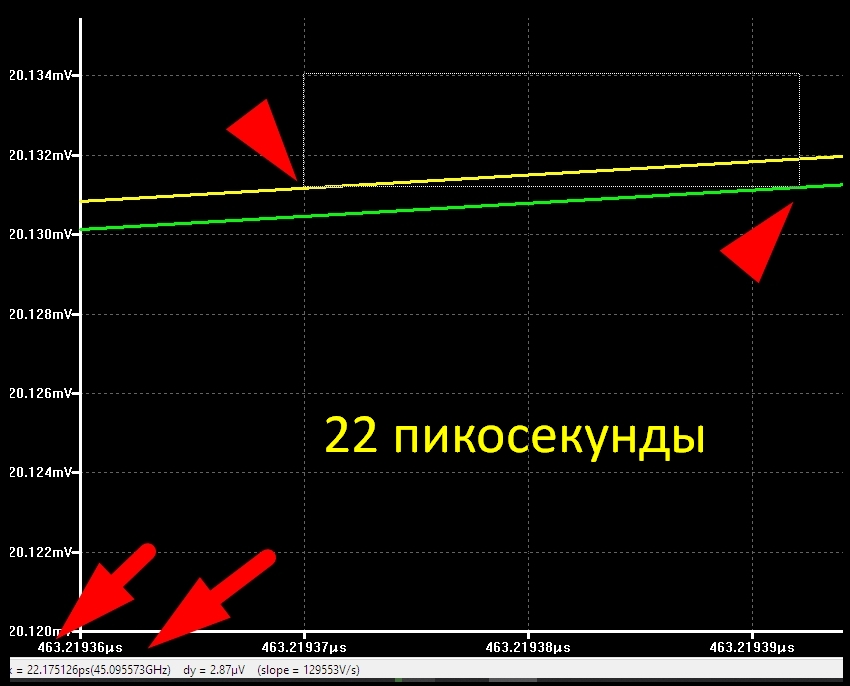

С большим увеличением можно видеть: разница белого сверхширокополосного и глубокоООСного жёлтого - 4 мкВ по амплитуде и 22 пикосекунды - по времени.
Вот такие задержки у мелко- и глубокоООСников мы наблюдаем в симуляторе.

Вот основные параметры ES 7.2 отвечающие за качество звука:
Задержка распространения сигнала (термин безграмотный, не аналоговый - игнорируем) 25 нСек
У МАСТЕРА - 0,5 нс.
Диапазон воспроизводимых частот (малосигнальный) 5Гц – 9 МГц
Нищебродский, у шахтёрского МАСТЕРА - 22 МГц:
Малосигнальная полоса МАСТЕРА - 22 МГц.

Уровень разностного сигнала 5 кГц при усилении сигналов 1 МГц и 1,005 МГц - минус 93 дБ. Лучше, чем у Батя-Середы с сигналами 1 кГц.

любимые сказки Петрова АА. только вторая гамроника действительно почти незаметна , однако любые замеры кажут что усилки с высокой благотравящей второй гамроникой хороши на однотоне, однако уже на двухтональном сигнале они порождают чудовищные интермодуляции. а музыка сигнал у нас не одно и даже не двухтональный а мультитональный. в итоге в погоне за благотравящей гамроникой звук превращается в дикую кашу. привет АА Пертову, кушай гамно половником дальше.
ES6.2 совершенно свободно усилит и 20 кГц, и 200 кГц, а если очень хочется, то и 2 МГц!!!
Это редчайшее качество как раз и позволяет использовать в качестве источника сигнала мультибитный ЦАП, работающий на оригинальной частоте дискретизации, с очень простым и качественным фазолинейным фильтром НЧ невысокого порядка.
Фильтрация и восстановление исходной формы протекает самым естественным и безынерционным способом, неискажающим (и это крайне важно!) в том числе временнУю структуру сигнала – сначала в простом фильтре НЧ на выходе ЦАПа, а затем в фильтрах и динамиках АС.
Звук остаётся ясным и чётким в смысле разборчивости и разрешения, и «собранным» в смысле пространственной локализации. Особенно хорошо это заметно на фазово – когерентной акустике (широкополосной, коаксиальной, планарной, на излучателях Хейла).
При малосигнальной полосе 800к? А чо не гигагерц? Чо за упаднические, пораженческие, настроения? Пиши: ЕС6 усиливает мягкий рентгеновский диапазон излучений. Если к АС поближе подойти, можно внутри человека вчерашний пирожок увидеть.
От себя добавлю: по моим представлениям достаточно иметь малосигнальную полосу не менее 1МГц (эта мысль изложена в статьях Оталы). А для этого ГВЗ усилителя с ОООС должно быть не более100 нс

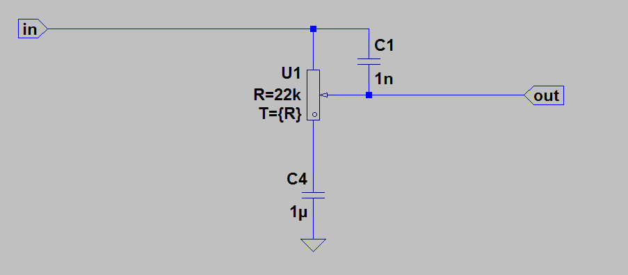

То, связка с выхлопом ЦАП, где фильтр НЧ на входе УМ работает.

Петров утверждает, что с двухполюсной коррекцией в усилителе разыграется трагедия: упадёт скорость нарастания, увеличатся искажения, вырастут безграмотные задержки сигналов.
За такие графики тебе могут запросто лицо обглодать, ты поосторожнее с ними.
Брехня.
Во-первых, задержка - термин цифровой, к аналоговой технике неприменимый. В аналоговой технике используем термин "сдвиг по фазе"
Во-вторых, всё с точностью до наоборот: чем больше усиления мы накопим, тем более похер нам на фазовые сдвиги. Тут уже выкладывал, но тетерев не видел:
