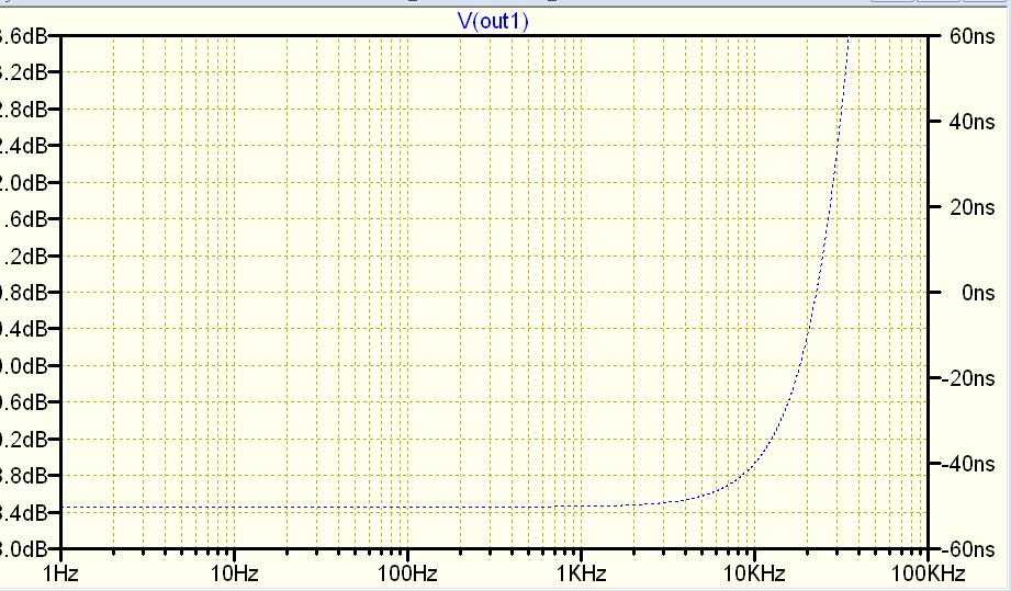

Во-первых, задержка - термин цифровой, к аналоговой технике неприменимый. В аналоговой технике используем термин "сдвиг по фазе"
Во-вторых, всё с точностью до наоборот: чем больше усиления мы накопим, тем более похер нам на фазовые сдвиги. Тут уже выкладывал, но тетерев не видел:

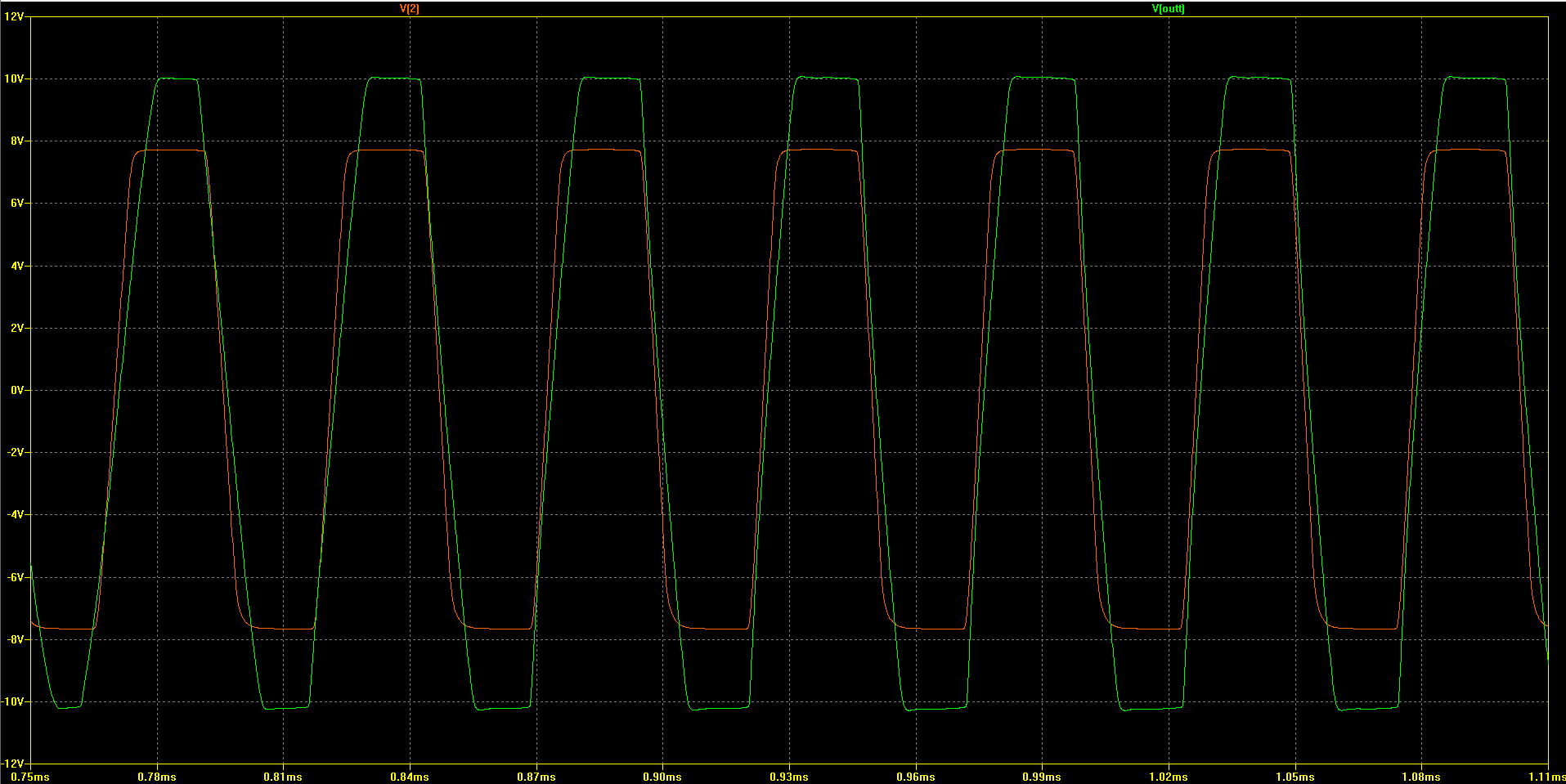

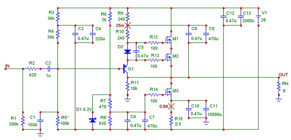

Когда Пертов начинает что то рекламировать всегда надо помнить что ничего хорошего он рекламировать не может, как правило всякие помои. Ну так возьмём каменный однотактник сверхзамечательный и сравним с чем нибудь. с ТТ-15, например.
Зелёным семынинский, красным ТТ, тут у нас как что получилось то? У однотактника питание 43 вольта, у ТТ +-15, в однотактника ток покоя 500мА, у ТТ- 4.5мА.
А теперь самое поважнее.
У однотактника при большем на 13 вольт питании максимальный размах лишь 15 вольт на выходе. У ТТ - 20 вольт.
То есть под "чюдо однотактником" нам Петров впаривает телефонник с диким потреблением и габаритами. Моё почтение.

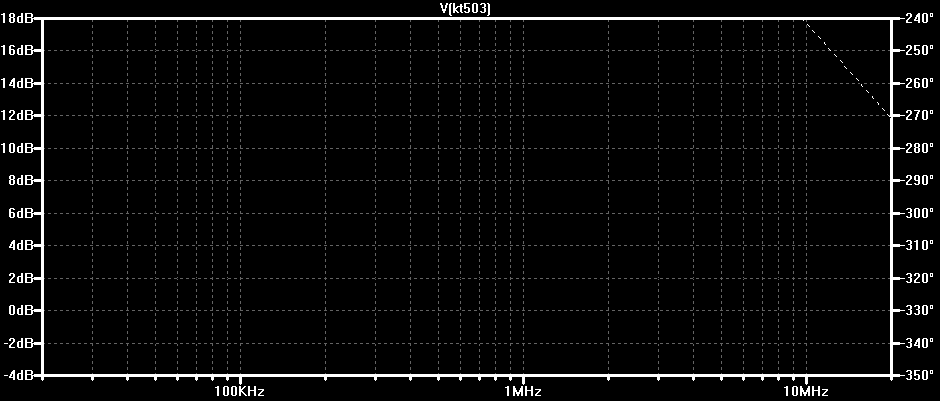

Там же всё просто: ровная ФЧХ = нулевые ГВЗ. Отчего она ровная? - глубокая ООС выровняла.
Теперь азы: ФЧХ падает с частотой - ГВЗ положительно.
ФЧХ растёт - ГВЗ отрицательно.
Не говорите Петрову, пусть супрайз будет:
Вот тут частота, где именно снято ГВЗ, указана вертикальной пунктирной линией. Она пересекает столь же пунктирную ФЧХ в месте её подъёма. Потому и время отрицательно, ибо оно НЕ ВРЕМЯ, а отрицательный наклон ФЧХ. Петров-то этого не знал, потому и спёкся.

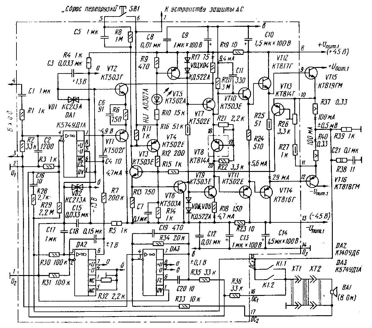

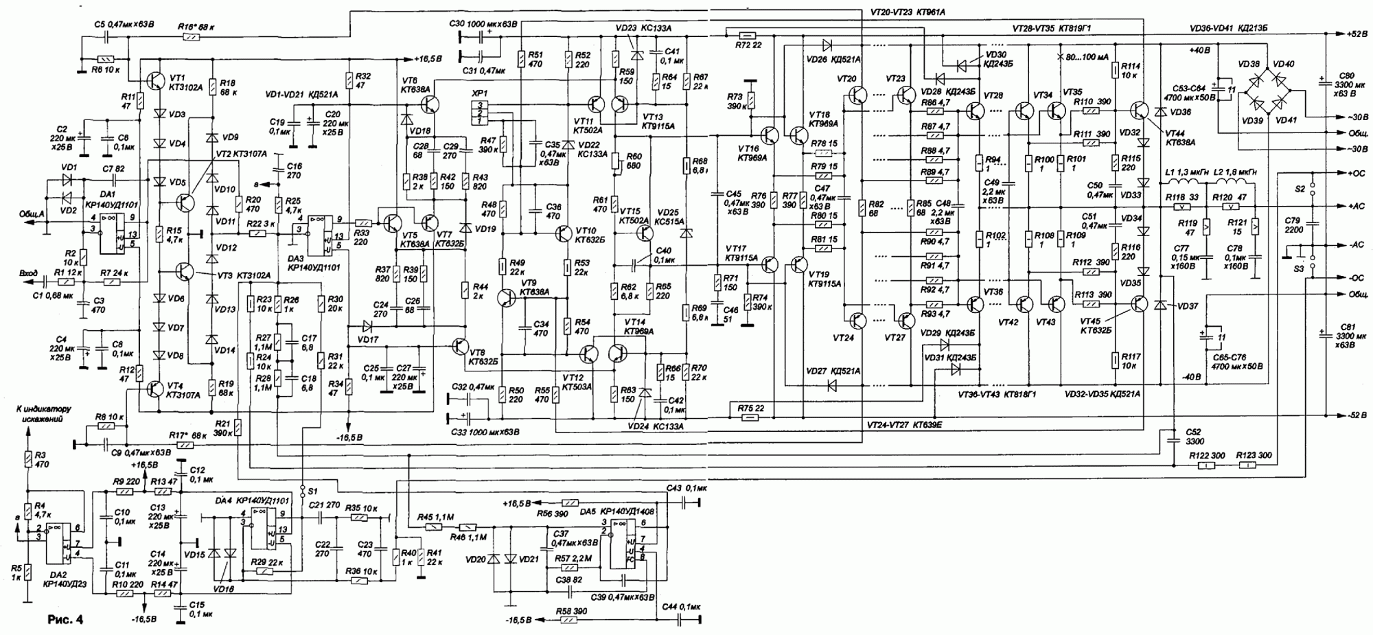

Да просто стоит сравнить сложность агеевского космолёта:
и ВВ-89:
с примерно равными величинами УГО резисторов. Нешто не ясно, какой сложнее?

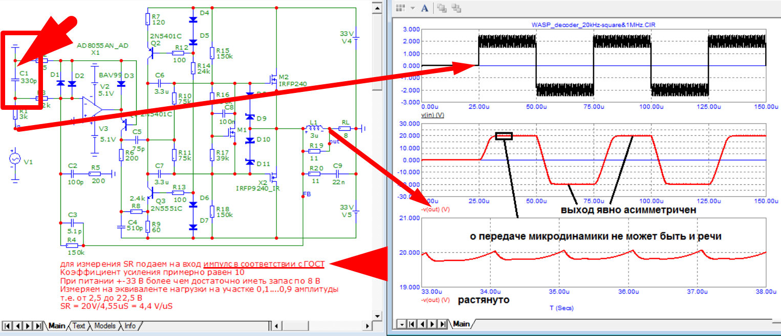

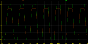

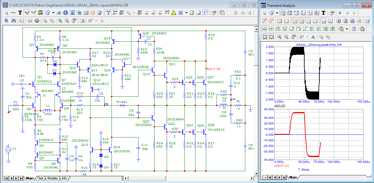

Продолжается избиение младенцев на вегалабе. Вот чо младенцы пишуть и рисують:
Что происходит?
В полном соответствии с ГОСТом измерен (вычислен) слюрейт (скорость нарастания) двух ФНЧ
1. R1C1 на входе усилителя:
и
2. RL-L1-R20C9 на выходе:
Полученные в результате ПХ
полностью соответствуют меандру, пропущенному через 2 ФНЧ.
Продолжаю вести наблюдение.

В этом весь наш товарищ Петров. Схватить схему чужого усилителя и пуститься на гастроли, понося его, но не утруждая себя проверкой адекватности собственных результатов и выводов.
Даже мультисим показывает на этих схемах худшие показатели, чем на биполярных... Че в ступе воду толочь... Ну нравится, пусть наполняют инет. Без ошибок в журналах Радио, не было бы хайпа)
У МультиСима, модели не Корделовские, для начала, что хорошо.
Показатели, ещё не показатель, каким каскадом (схемотехника) добиваемся, это два.
В железе симу соответствовать, чтоб ошибок вылезло, как можно меньше, это три.

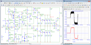

прежде чем тыкать в конденсатор проверил бы без него
p.s.
не лучше работает и GRAAL на биполярах (на ПТ горят с первого пуска), не отработал и двух периодов и завелся, поэтому просчет заткнулся. Не зря говорят что усилители Жуковского горят как спички
    82.9 KB · Просмотры: 42
    90.2 KB · Просмотры: 13

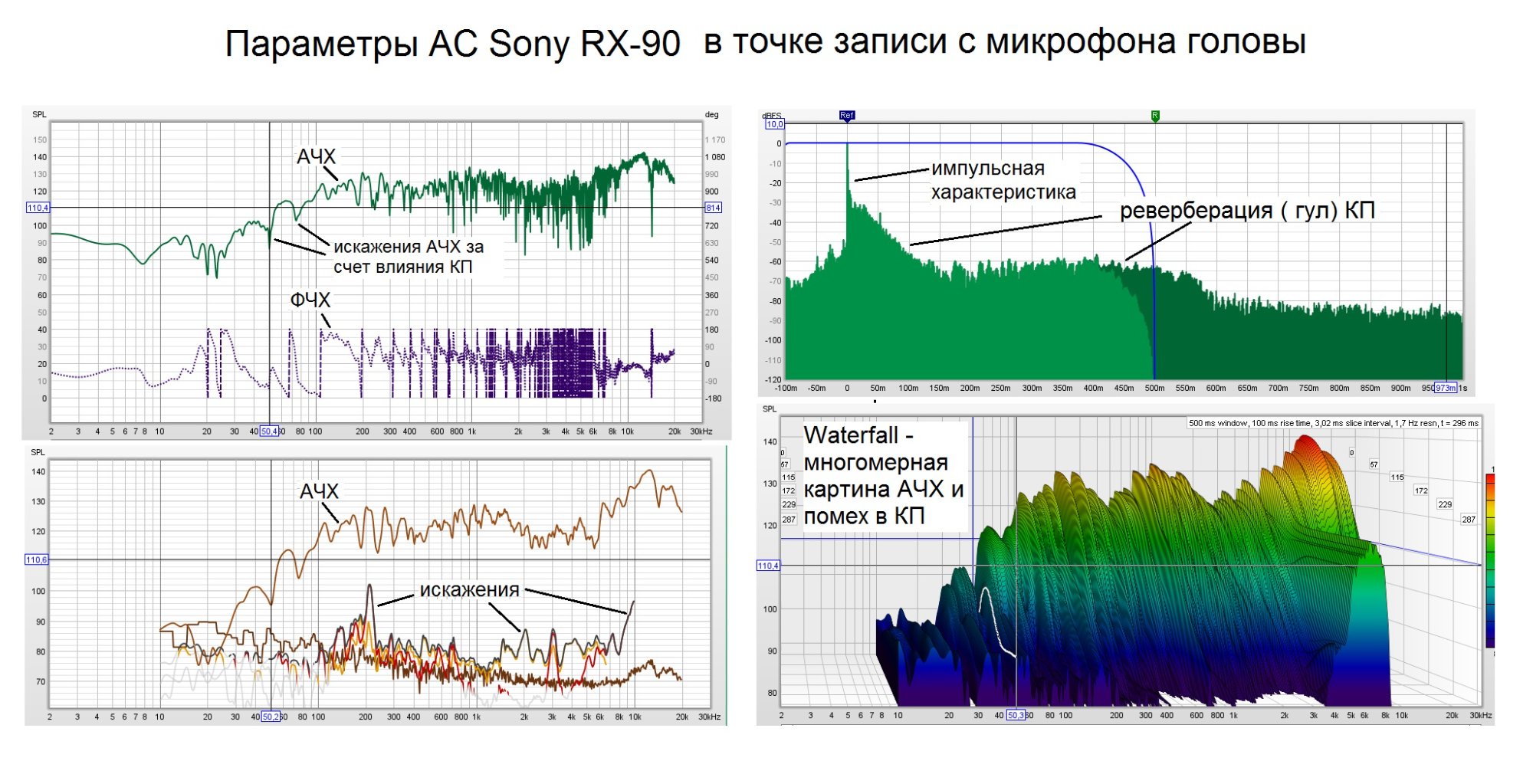

Попытайся некоторое время не спекулировать на ГВЗ, как на краеугольном камне определения качества звука, во избежание жидкого вида на фоне отрицательных времён ГВЗ, гигантских ГВЗ в безООСниках:
и слонячих фазовых сдвигов в АС:

Прежде, чем указывать мне, что делать, постарайся сремонтировать неисправный симулятор. От него все твои беды:
то он рисует у МАСТЕРА 2 В/мкс скорость,
то краказябры вместо ПХ:
совершенно не такие, как у МАСТЕРА в железе:
