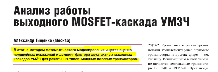

держите статейку для просветления в уму.

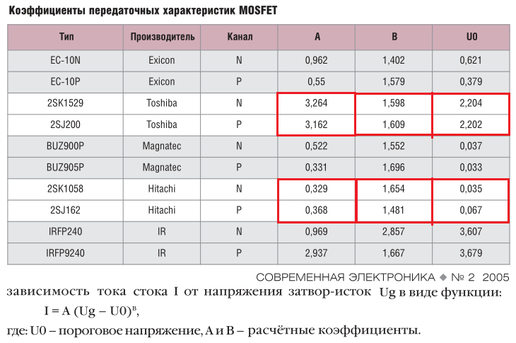

спасибо, Александр, вот таблица из статьи
так они наиболее комплиментарны из всех популярных ПТ

вам достаточно глянуть в вольт-амперную характеристику. Открываются от нуля вольт. А если глянуть на звезды так сказать, вооруженным взг
это не вам, а дядьке витамиру. Он сидит как паук в засаде , и все что умеет- дули красные казать.
А если какому-нибудь IRFP140 зададим начальное смещение примерно 4В или 2SK1530 2,5В, это не сместит точку "открывания"?
Если Вы работали с 2SJ162, то , может быть, обратили внимание, что они открываются при меньшем напряжении, чем 2SK1058, а некоторые экземпляры даже имеют очень небольшой ток стока (но имеют!) при нулевом напряжении на затворе. И как это отражается на "линейности" в паре с 2SK1058?
И как по ВАХам можно определить бОльшую или меньшую "линейность" истоковых повторителей, работающих фактически со 100% местной ООС, на выходе УНЧ?
Спасибо, статья мне известна еще со времён выхода этого номера журнала, возможно, где-то есть и бумажный экземпляр, мне СЭ присылали бесплатно на фирму.

Какая характеристика из дейташита отражает "линейность"?
Output Characteristics или Transfer Characteristics?

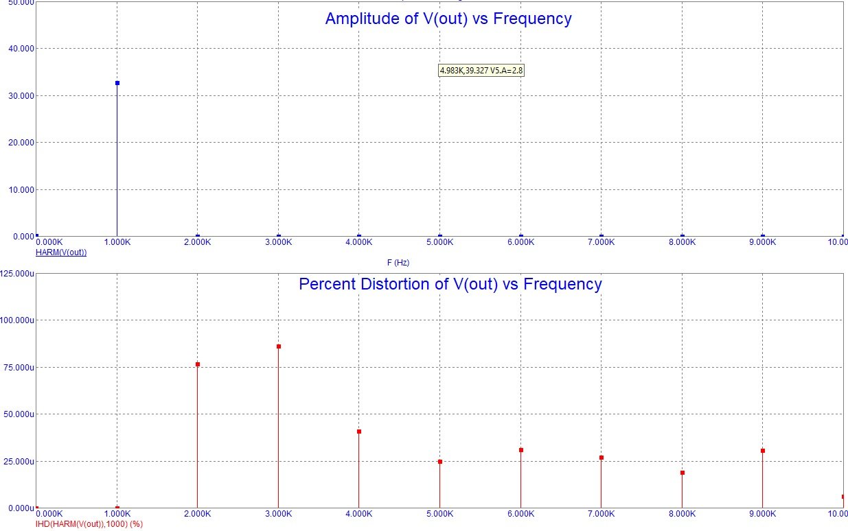

Ах да... Нынешние результаты моделирования, не знаю, моделировать дальше глыбже и ширше или попытаться начать уже воплощать в реальном железе:
Все бы ничего, но статейка написана по результатам голого моделирования. Какие глобальные выводы тут можно делать и насколько были адекватные модели - нам неизвестно. Если бы автор привел модели - хоть сами бы смогли на глазок оценить что там и как, похоже ли на правду. А так - как в справочник Потолкова заглянули.

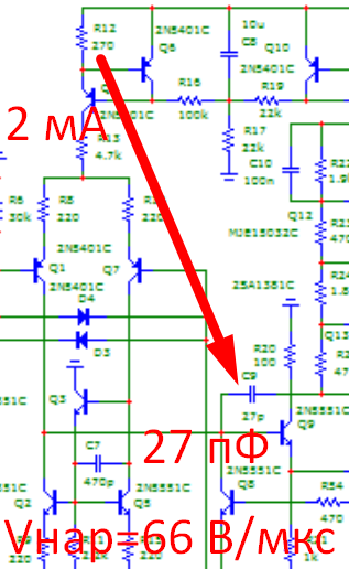

А почему? Что там чудотворного, в схеме? Банальный Лин. Скорость мизерная:
У МАСТЕРА - 220 В/мкс, втрое больше.
Явно видно:
Вот как ты понял, что тут нужно вставить 220 Ом, а не 300 или 100?
