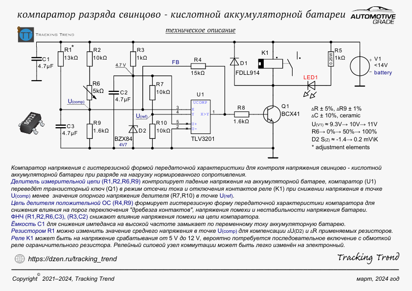

  • Компаратор разряда авто. аккум. батареи.pdf

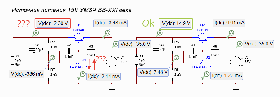

slami
15 Янв 2021
1,289
934
41
Иркутская обл.
Вячеслав
УМЗЧ ВВ-XXI
Audio Power Amplifier
Высокой Верности Текущего Столетия (ВВТС УМЗЧ ВВ-XXI) (файл схемы в архиве)
Ошибка источника питания -15V.Посмотреть вложение 93394Посмотреть вложение 93395
Микросхема TL431 содержит опорный источник с контролем напряжения между анодом и управляющим электродом и в схеме с отрицательным напряжением работать не будет, так как цепь анода разорвана транзистором.
Первый вариант, добавить транзистор чтобы получить компенсационный стабилизатор
Второй вариант, организовать стабилизатор тока, получив параллельный стабилизатор

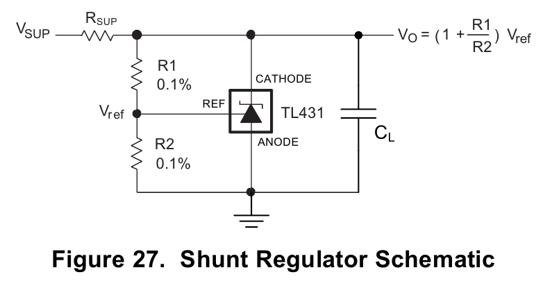

Техническое описание для двуполярного стабилизатора напряжения на основе TL431.
Оригинальная схемотехника, подробное описание с картинками.
Shunt regulator Riple ТО 84EFCFF0.pdf
  • Shunt regulator Riple ТО 84EFCFF0.pdf
    1.6 MB · Просмотры: 33
