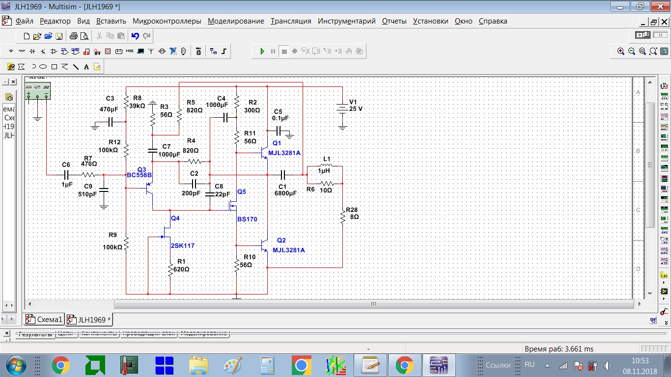

Два сопротивления по 820 ом параллельно. Ну или для вашей схемы - два по 2.2 ком. Насколько это эффективно - вам с вашим опытом виднее. Я бы, может быть и попробовал, да разводка ПП не позволяет. Да и закрыл вопрос с Худом после вашей схемы. Более чем устраивает. Спасибо! Но возможно, как вариант попробовать разделить ОС для тех, кто собирается паять - почему бы и нет?
Причем, на десятках форумов, по несколько сотен страниц :). 50 лет прошло, и видимо еще столько же будет множество вариантов на все более новых и новых транзисторах. Я вот на вашем варианте остановился. Звук нравится. До этого, с похожим звуком играл на 21194, но ваш получше. Сравнивал поканально.
Если вы про разделенную ОС, то я лично не пробовал, потому как конденсаторы на выходе у меня вроде не плохие, но Дед Пентод такое предложил, вроде как для уменьшения влияния выходного конда на звук. Вот пример:
Я ворчал про резисторы , мотанные проволокой, многооборотные, там индуктивность конская, годятся они лишь для подгонки смещения , и точно не годятся в широкополосные схемы. Иначе потом можно до ишачьей пасхи искать источник возбуда.
Худ 1969 мод2 - странная схема, Олег. Источник тока на полевике, а зачем оно надо? И BS170, чем там лучшее полевик? И еще одна ООС R3 и R5...
Это не моя схема, но привел я ее для наглядности варианта разделенной ООС. Вместо одного резистора, два - R4 и R5. По мнению автора, R5 уменьшает влияние выходного конденсатора.
