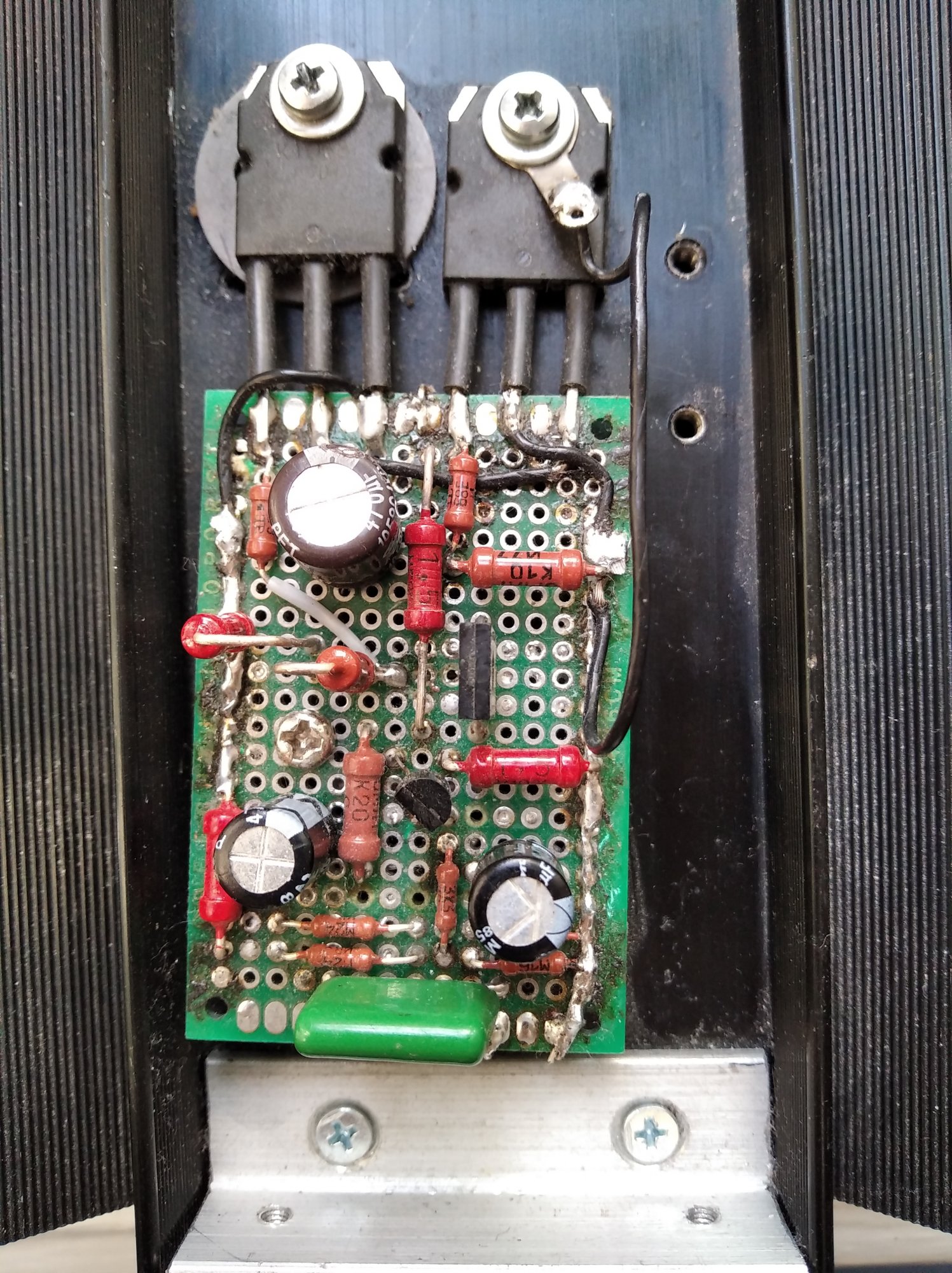

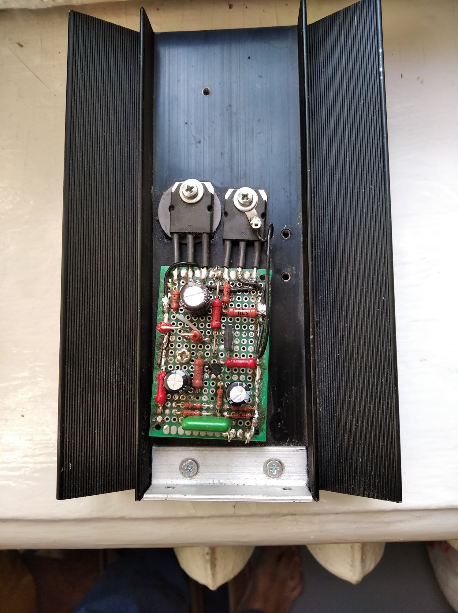

Вот Худ на латералах, один канал на общем радиаторе. Спаять стерео не хватило чего-то там...Желания наверное.

Часто ставил транзистор на уголок без прокладки, а уже уголок через прокладку прижимал к радиатору.

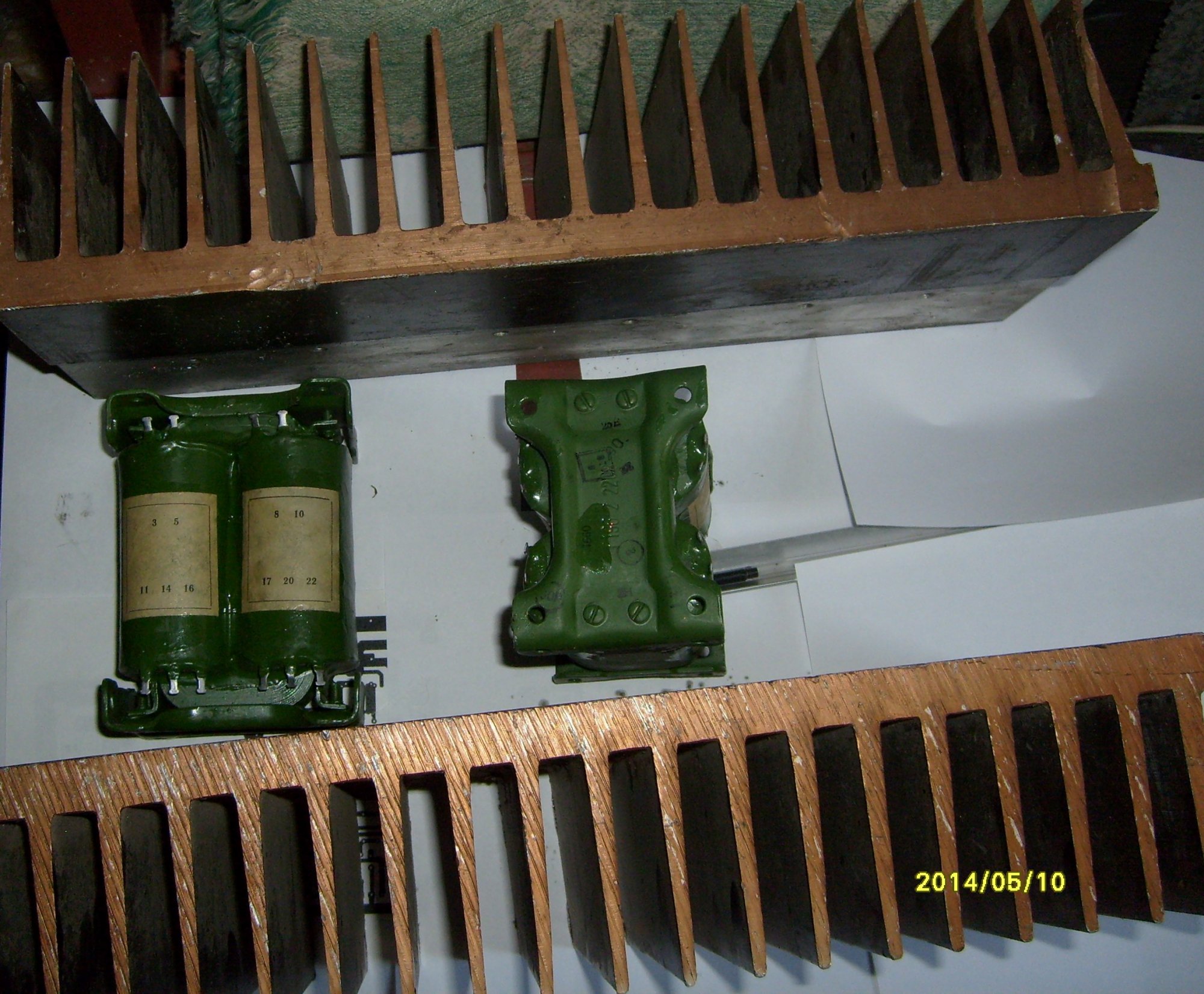

Вот так пришлось притирать подошвы

как же я вот такой монстр диском от болгарки пилил.Толщина подошвы 17мм. трансы там для сравнения ТА196 двухсотваттные. длина 360мм высота 160мм ширина90мм. Страху натерпелся. Зато любой класс А можно лепить или кучу выходников20амперных
    497.9 KB · Просмотры: 201
Или все вы странные, или я - особенный.
Какие-то монструозные радиаторы, литьё под давлением, писькоструйные машины и т. д.
Сначала ищете трудности, чтобы преодолевать их, по ходу отрывая себе руки болгарками. Зачем???

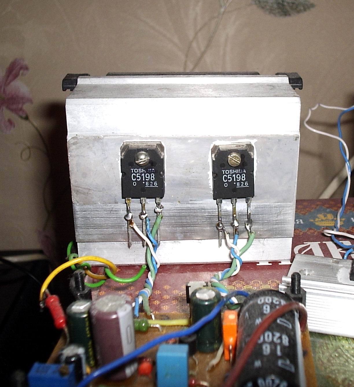

В прошлые выходные купил на базаре именно такие Тошибы, как на фото.
Крутанул их на своей пробойной машине на предмет максимального напряжения к-э.
5198 с закороченными Б-Э держат 500 вольт.
ПС. Неделей раньше они были по 120 руб, сейчас уже по 200 за шт.
