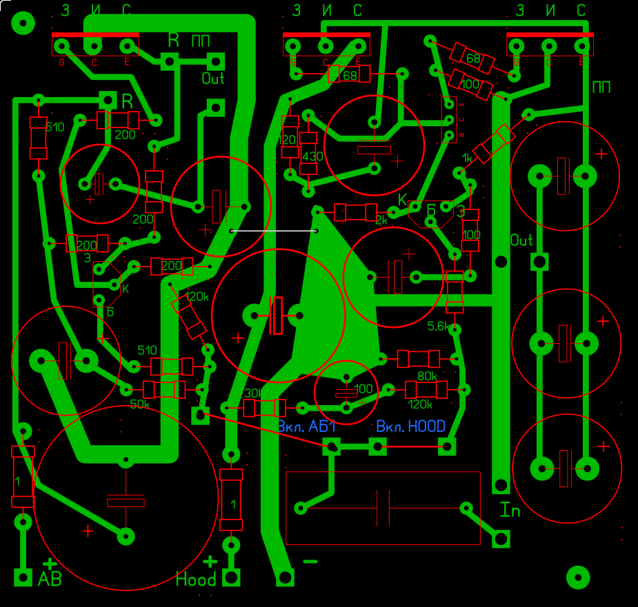

Я никого не оскорблял. Я высказал мнение ,что печатка низкого качества. И как без критики научиться делать хорошие печатки.
Ну так помогите человеку. Пусть критика будет с пользой. В сети есть множество вариантов. Предложите, пусть и чужие рисунки, но те которые на Ваш взгляд удачны. Или хотя бы укажите на замеченные ошибки и порекомендуйте Сергею как их исправить.
Мои варианты я могу предложить, но во-первых они сделаны на основе чужих разводок, я почти никогда не беру чужие варианты без подгонки под мои вкусы и детали, поэтому мне навязывать "своё" как-то не совсем этично. Во-вторых Сергей просил посмотреть ЕГО разводку, значит по каким-то соображениям она ему подходит. И надо знать размеры хотя бы конденсаторов, при плотном монтаже одна негабаритная деталь может сломать всю компоновку.
Я всегда распечатываю первый вариант на бумажке, прокалываю иглой отверстия под выводы и вставляю детали, чтобы посмотреть что получится (резисторы не обязательно, а более крупные детали - надо), что можно подвинуть.

Я могу показать разводку Акулиничева .Если устроит ,то легко перенести её на Худ. скан печатки1089. 50ммна 65мм
Разводку самого Акулиничева для усилителя Худа или разводку под усилитель Акулиничева (хотя у него много усилителей)? Ну так прикрепите файл, об этом можно и не спрашивать. Только напишите, в каком номере "Радио" опубликована схема этого усилителя.
И сразу вопрос: Вы, Максим, сделали на ней усилитель? Если да, осциллографом смотрели?
Печатка рабочая. Разводил не себе. А что там такого,чтобы были проблемы? Петлевое небольшое ,емкость паразитная в критической точке суммирования оос и входного сигнала минимальна . .

Печатка двухсторонняя, увы, это не интересно.
Как я понял Вы на ней усилитель не собирали, значит не испытывали, осциллографом не смотрели...
Вопрос "а что там такого?" позабавил.

Ну сразу про симулятор. Смешно. Мою разводку винилкорректора Бокарева уже хрен знает сколько человек повторило , Предусилитель с резулятором тембра тоже. А вещи соезмеримой сложности. А вы сим. Просто меня попросили развести ,а так мне чужие неинтересно повторять.
офф дпухсторонние и дома легко делать. Эта плата изначально под лут предназначалась. доролнительные дорожки только под электролиты сделать, да одну перемычку к выходнику и все

я вам ответил. Разводил пацанам. работает.не свистит. настройка этого уся подбор С8
А какой это из усилителей Акулинчева?
Максим, вот скажите. Емкость в цепи ООС у Акулинтичева, по памяти 1,8 пф , возможна в варианте печатной платы, как думаете?
возможно.И это не цепь оос., внутри петли оос Это с точки суммирования на выход уна двухполюсная коррекция. Специально не закрывал верхним слоем над критичными местами. Чтобы емкость монтажа не набрать
По-хорошему, эти точки стоит приподнимать над платой на изолированную стойку с лепестком или вообще скруткой выводов детелей в точку. Не помню. чтобы Акулиничев где-то применил печатную плату. А схема без тонкостей монтажа -даже не половина успеха , меньше.

По Акулиничеву . У него скромное усиление с разорванной оос. Просто плата в радио непроработанная.

А по поводу "пацанов", наверняка никто из них не проверял работу как следует - осциллографом, при подаче и прямоугольников, и синусоиды, разных частот и уровней. Подвозбуждение на 500 кГц, например, ПРОСТО ТАК не слышно - усилитель работает, не фонит, всё вроде бы нормально, но это вроде бы.

Максим! Я собрал множество вариантов печаток, есть и несколько Ваших, например.
Не понравилась в первую очередь двухслойность, да и дорожки шириной 0,8 мм.
Схема для удобства.
Вот моя плата, чтобы было понятно, что я не фантазирую.
Сфотографировано для удобства до припайки проводов. Транзисторы максимально близко на радиаторах, сделано сознательно, чтобы можно было подключать разные транзисторы, что я и делал. Кроме того, крохотная платка токового шунта с термостабилизацией, она не может быть на общей плате.
Вот рисунок платы. Всё достаточно близко и плотно. Я тоже мог бы сказать, что всё у меня отлично, но я внимательно ПРОВЕРЯЛ, поэтому знаю, что разная работа с разными транзисторами, подвозбуждение не постоянное, а при определенных обстоятельствах (частота, амплитуда), может появляться и пропадать при перемещении проводов и радиаторов, надёжной стабильности нет, меня это не устраивает, возможен вариант "на столе работает, в штатном корпусе возбуждается".Естественно, настраивал всяко, кстати, в журналах очень плохо описана настройка токового шунта, а там не всё так просто.
Нет никакой уверенности, что Ваш вариант лучше.
Главное - непонятно где проблемное место. Поэтому в принципе работающий усилитель был положен в дальнюю коробку. Точно знаю, что абсолютное большинство собравших усилитель, не особо заморачивались с её испытанием, а действовали по принципу "работает - и хорошо". Ну а "странный" звук относили к достоинствам.
Меньше 60 дб петлевого ,что там сложного. Я правда не сказал,что параллельно R3 должен стоять конденсатор.

У меня примерно такая печатка АБ1+Худ. 10 на 10 см. Примерно, потому что в процессе увеличился диаметр некоторых конденсаторов. Получилось 10 на 12.
Во время кризиса сайта, в АБ1 поменял конды 2200/220 на 4700/470. Производители те же - Ничикон ФВ/КЗ. Звук сочнее, лучше. Заодно, улучшил Худа. Реально слышно. Стоял на плате по питанию 4700 Ничикон ФВ. Вместо него, с горем пополам влезла Самхва АМ. 10000 * 63в. (Тут по случаю, пока все дорожает, прикупил 4 штуки по 410 р.) Моя сразу сказала - звук другой. Что ты с ним сделал? Правда тестил на Эрике 2010 года. Альбом "Клэптон". И БониМ "Полет на венеру" Ночной) Ориджинал, Германия. Звук - не описать! И воздушный, и глубокий... В общем, увеличение емкости, в моем случае, очень пошло на пользу.

Чрезвычайно верное и полезное уточнение. Мой выбор емкостей на момент сочинения схемы был ограничен.
