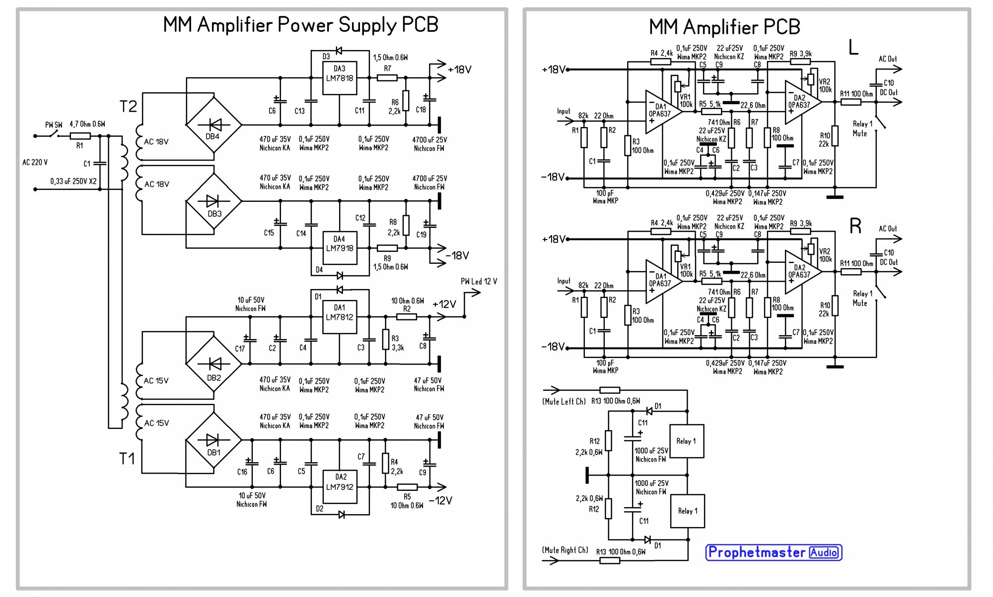

Это да! И так скажем, основу улучшить получается. Правда ОУ очень дорогие, зато нолики подстраиваются))) Звук по отзывам многих, на уровне хороших лампачей. Это на Веге форумчанин Prophetmaster довел до такого уровня:
1. Входная цепь выведена под какую-то конкретную бошку и совершенно не годится для прочих .
2. Вылизывания коррекции экзотическими сверхточными резисторами и кондёрами мало что даст, если нет задачи сочинить измерительную схему.
3. Могучие амперные стабы на трехногих микросхемах, чтобы запитать пару семечек ОРА 637 для меня более чем странное решение.
По мнению автора "Почему R1 82к? Это значение для конкретного звукоснимателя? - как раз наоборот - с бОльшим количеством звукоснимателей совместимо, чем стандартные 47 кОм." "Для чего к С1 последовательно включен резистор R2? Обычно просто на емкость звукосниматель нагружен. - Чтобы понизить добротность образовавшегося LC контура."
Коррекцию можно варьировать. Я ставил 7.15к + 1к + 3*0.1мкф + 0.1, еще 3.3к + 470 ом + 2*0.33 + 0.22 (0.227). В первом случае, у меня был большой выбор номиналов 0.1 разных производителей, а во втором - лежали Корнелы 940, как раз этих номиналов без дела. Решил послушать :)
Уверенно говорить такие вещи может владелец измервинила и установки по измерению ачх. Умеет это Александр Гурский, профессор из Минска, я научился с его помощью и советами замерам ачх винилом Брюль-Къер, а как это делает Профит мастер- я не в курсе, сравнительных ачх он пе приводил. Поэтому совет насчет 82 килоома скорее среднеотбалдинский. А вы решайте сами, для кого он.(Пример: нагрузка для АТ120 идеальная даже не 47 ком, а 27ком, ХАХАХА!)
Есть в архиве замеры разных бошек , из которых ясно, какое сочетание R и С дает наилучший результат и звук , все наглядно, не нужно убеждать.
Без реальных замеров винилом -повторяющему остается максимум- прогнать через инверсную RIAA , которая покажет лишь сквозную ачх корректора , без привязки к поведению конкретной головы. Следовательно, схема не универсальная, а идея не будет реализована до конца.
Тут вам, Гуру виднее. Я только повторяющий:). Просто хотел сказать, что человек развил и воплотил эту идею до раздельных одноканальных ОУ, с выставлением 0. Помнится, я с ноликом поперетыкивал. Хорошо ОУ-шек, как у дурака фантиков, еще с начала 10-х. Сейчас, который играет, на OPA2604 с питанием 22 вольта.
я не гуру и тем более не Гуру. Просто сказал мнение по конкретное решение. В принципе, любая схема как-то звучит, как и все грибы съедобны, просто некоторые - один раз.
Меня лично такие косяки в схеме смущают, требуя доказательства. Если вас звук устраивает- волнения напрасны. (Сказал он неуверенно)
