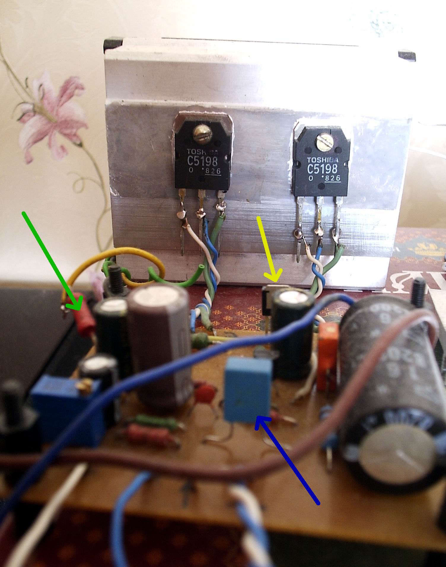

Тёзка! Думаю, лучший вариант - радиатор от старых компьютеров с штатным вентилятором.
Зеленая стрелка указывает на балластный резистор к вентилятору, чтобы он еле крутился. При низких оборотах вентилятор не слышен, а при очень низких полезно добавить параллельно ему конденсатор, чтобы был пусковой пинок.
Желтая - транзистор раскачки, ему радиатор не нужен.
Синяя - входной конденсато 1 мкФ 63 В.
Выходной конденсатор - лежачий, из-за этого плата чуть больше, но по высоте она мизер.
Советую не впаивать выходные транзисторы в плату, а сделать как уменя, на коротких проводочках.
Это позволяет быстро ставить любые транзисторы (что я и делал), устраняет проблему крепления платы.
Пластиковые стоечки тоже рекомендую.
Позволяют снизу платы допаивать при необходимости детали (коррекция, например), нет проблем с изоляцией от корпуса. На начальном этапе пайки платы её можно перевернуть дорожками вверх (временно докрутив пластиковые стоечки) и комфортно паять, настраивать (тыкать щупами тестера в дорожки) и т. п.
Вместе с вентилятором этот радиатор очень эффективен, радиаторы у меня слишком холодные, надо уменьшить обороты вентилятора, но руки не доходят. Прокладка здесь из слюды и её вполне хватает.

Смело у вас и лихо, выводы транзисторов спаяны с проводами, никаких площадок, платок, стоек, даже нет куска слюды под выводами, чтобне коротнуть на радиатор. Себе наверное годится так. а в далеко отправить- вряд ли.

Смело, выводы транзисторов спаяны с проводами, никаких площадок, платок, стоек, даже нет куска слюды под выводами, чтобне коротнуть на радиатор.
Расстояние от выводов до радиатора достаточное, выводы жесткие. Можно подклеить даже что-то типа малярного скотча, но для себя необходимости не вижу.
При упаковке в корпус будет жесткость, провода относительно мягкие, гнутся они, а не выводы.
При желании можно все изолировать теми же термотрубками, но я ставил себе задачу попробовать транзисторы разных типов с разной цоколёвкой. Это позволило привинчивать другие транзисторы к тому же радиатору, а также ставить транзисторы (на своем радиаторе) в корпусе как у КТ819ГМ (металлические).
Как нет стоек? Они на плате, ПЛАСТИКОВЫЕ, мне нравится, что резьба на них М3 и можно их дополнять металлическими винтами и гайками, и то что они изолированы, что полезно при плотном монтаже.
Если транзисторы впаяны в плату, возникают большие проблемы с их выпаиванием, заменой и. т. п.
Кроме того возникает проблема крепежа платы к радиатору, она решаема, конечно, но так проще.
При таких коротких проводах нет проблем с возбуждением, это не усилитель Акулиничева, который чудовищно чувствителен к монтажу. Склонен к подвозбуждению, как у меня, на 500 кГц. Так просто это не увидишь, а без осциллографа подвозбуждение при определенной амплитуде сигнала не увидишь вообще.
