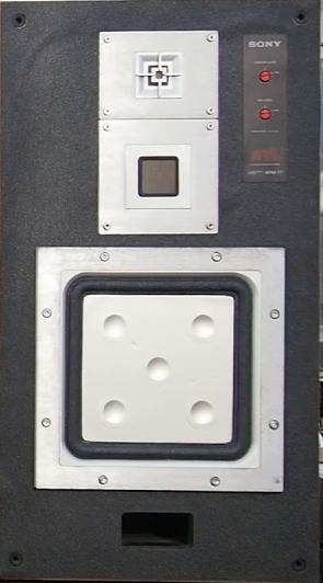

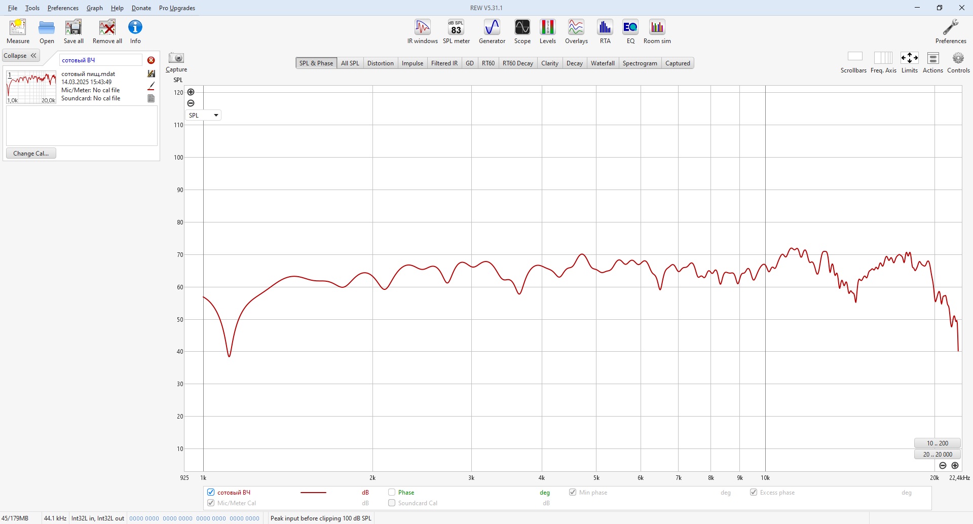

Nikki, Вы пробовали снимать АЧХ пищалок с меньшего расстояния? Можно ли добиться более ровной АЧХ скопировав остальные детали с Sony, такие как волокнистое покрытие под сотовой диафрагмой и квадратный элемент защитной сетки над ней? Также есть варианты круглых сотовых.

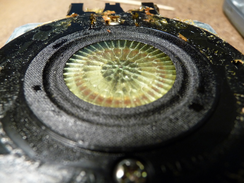

Очень неплохо, стандартная подвижка на 10ГДВ-5 чуть больше грамма весит судя по данным.
Я бы тоже хотел попробовать такую напечатать, но сопло на рабочем принтере не позволяет меньше толщину делать. Потому на следующем ВЧ опять буду использовать донора. Но в этот раз смогу тоже круглую мембрану в 40мм сделать. Посмотрим сколько у меня вес выйдет. С подвесом формованным тоже мудрить в этот раз не буду - как Игорь советовал - плоский сделаю из фольги. И размер уменьшу, всё таки сотовой пищалке слишком низкие частоты ни к чему.
Кстати - раз принтер позволяет - может попробовать сделать не сотовую структуру а лучеобразную?
Посмотреть вложение 155402Посмотреть вложение 155403
Таки собрал свои сотовые ВЧ, подвес не годится, чуйка ниже плинтуса получилась.... Да и тяжелый этот подвес очень 0,8гр вес целиком. Они всё таки для СЧ эти подвесы, с ними нужна катушка куда более серьёзная. Может дело ещё в МС, у меня она от китайских клонов 10ГДВ-2, зазор там широковат как по мне(тесламетра нет и не предвидится), на сл. неделе заберу пару 6гд-13 за дешево, на всякий пожарный, в качестве доноров МС. На днях сниму подвесы отолью из гипса с них форму, чтобы из фольги спрессовать.
Нет, не пробовал, но я, полагаю, ещё буду экспериментировать. В направлении сотовых вч, для меня тема ещё не исчерпана.

Собственно отформовал подвесы из бутерброда - тонкая фольга 10мкм+алюминиевый скотч, результатом доволен. Звук нравится, ачх мерить нечем. Резонансы получились 650гц и 700гц. Для полноты эффекта ещё приклею противомагниты в к заднему фланцу.
