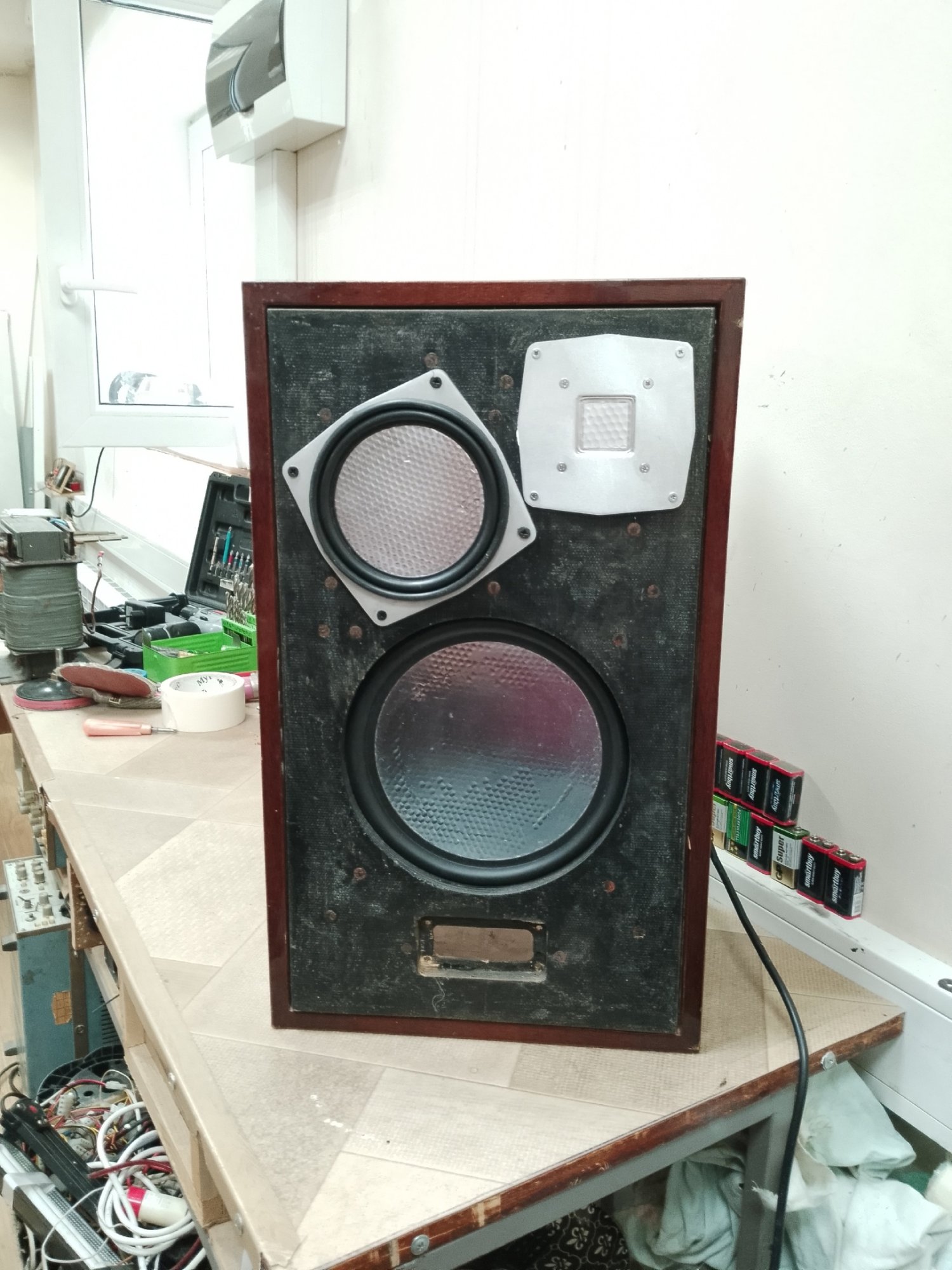

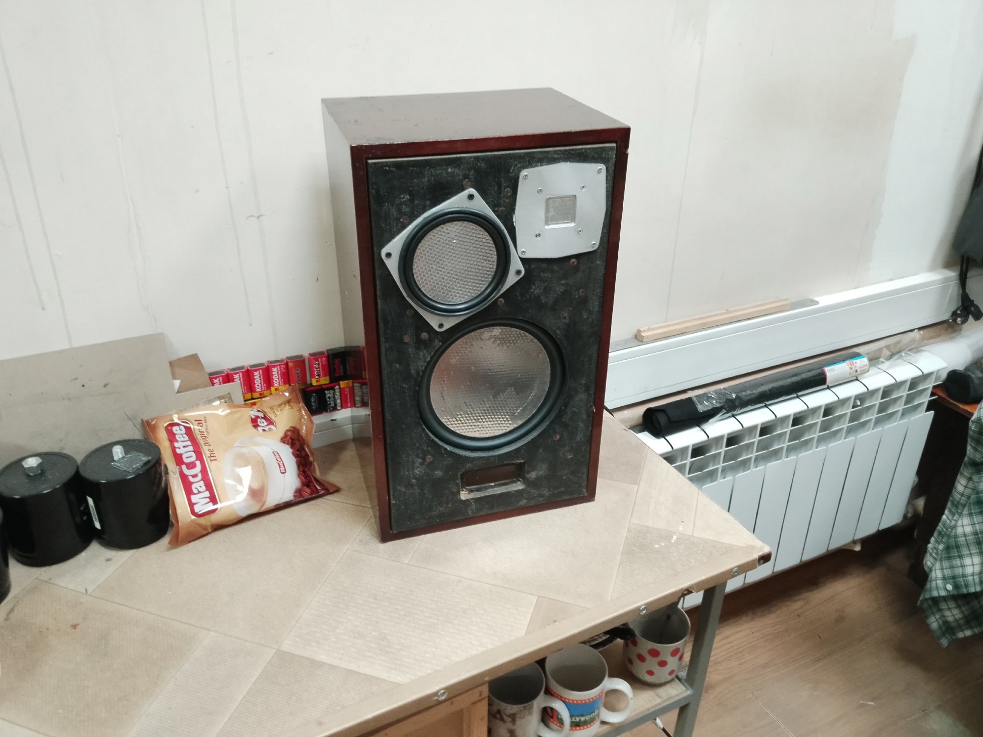

На другом магните звук оказался чуть тише если сравнивать две пищалки. Последовал совету и склеил разобранный магнит
Посмотреть вложение 128378Посмотреть вложение 128379Посмотреть вложение 128380Посмотреть вложение 128381
Со склееным магнитом динамики стали близнецами по звуку и по громкости smile_18
Звук очень ровный, никаких пиков-взбрыков.
Вставил в колонку чтобы сравнить чувствительность сотовых динамиков НЧ-СЧ-ВЧ, пищалки самые громкие, чуть тише СЧ, и потом НЧ.
При этом направленность широкая, сбоку садился от колонки и прямо перед ней, и под углом.

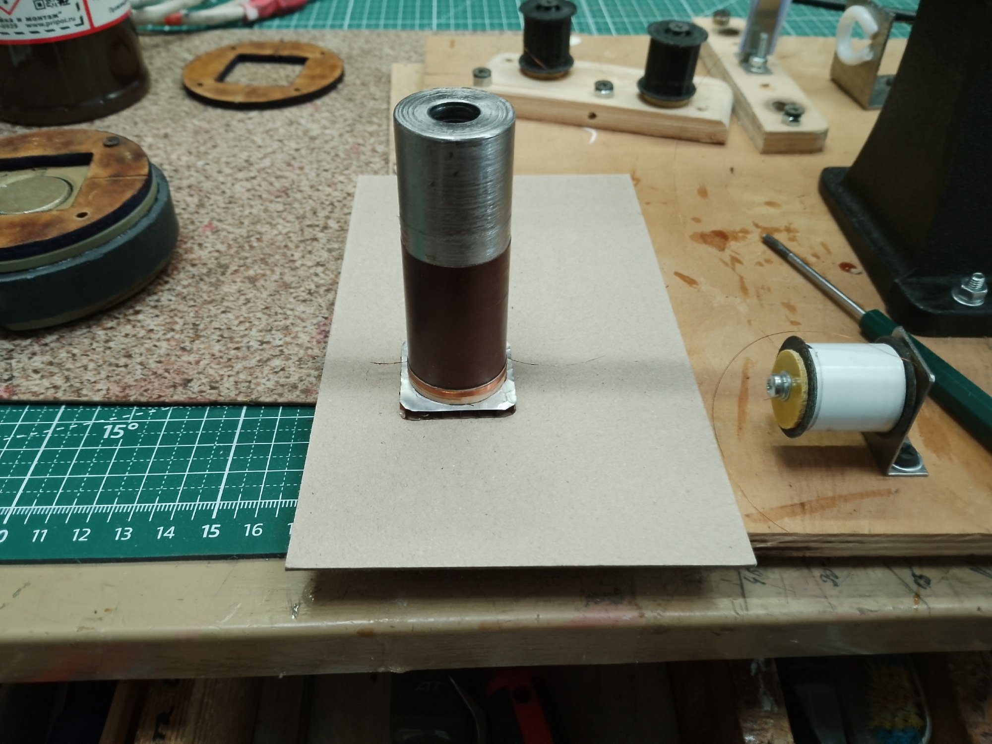

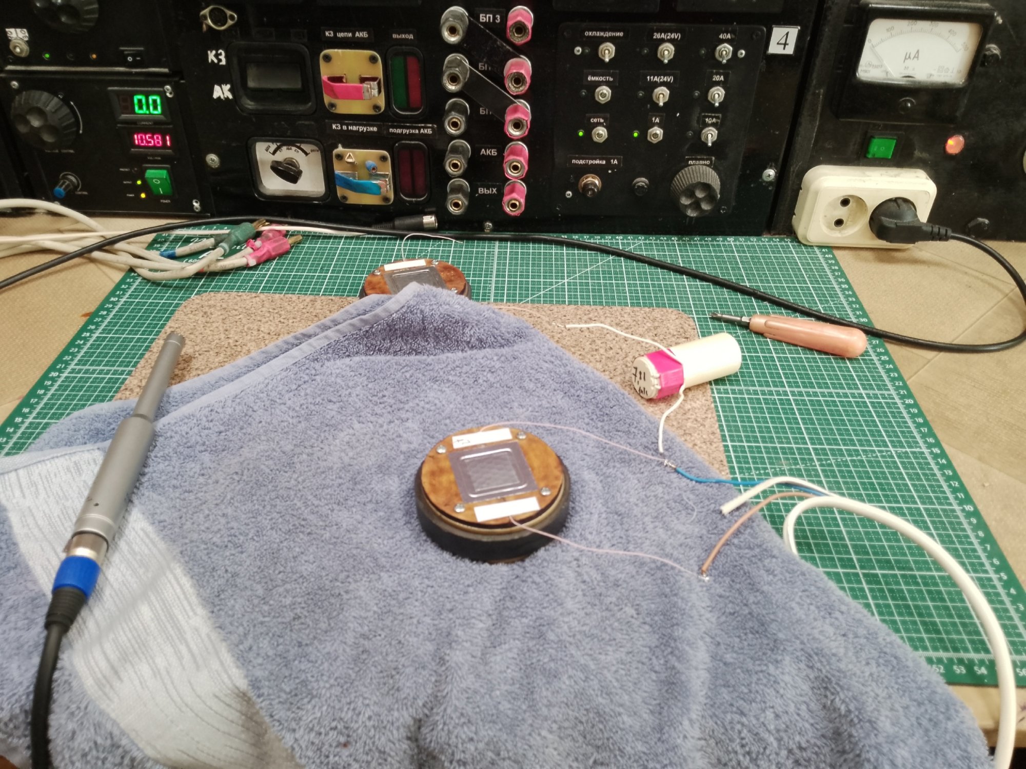

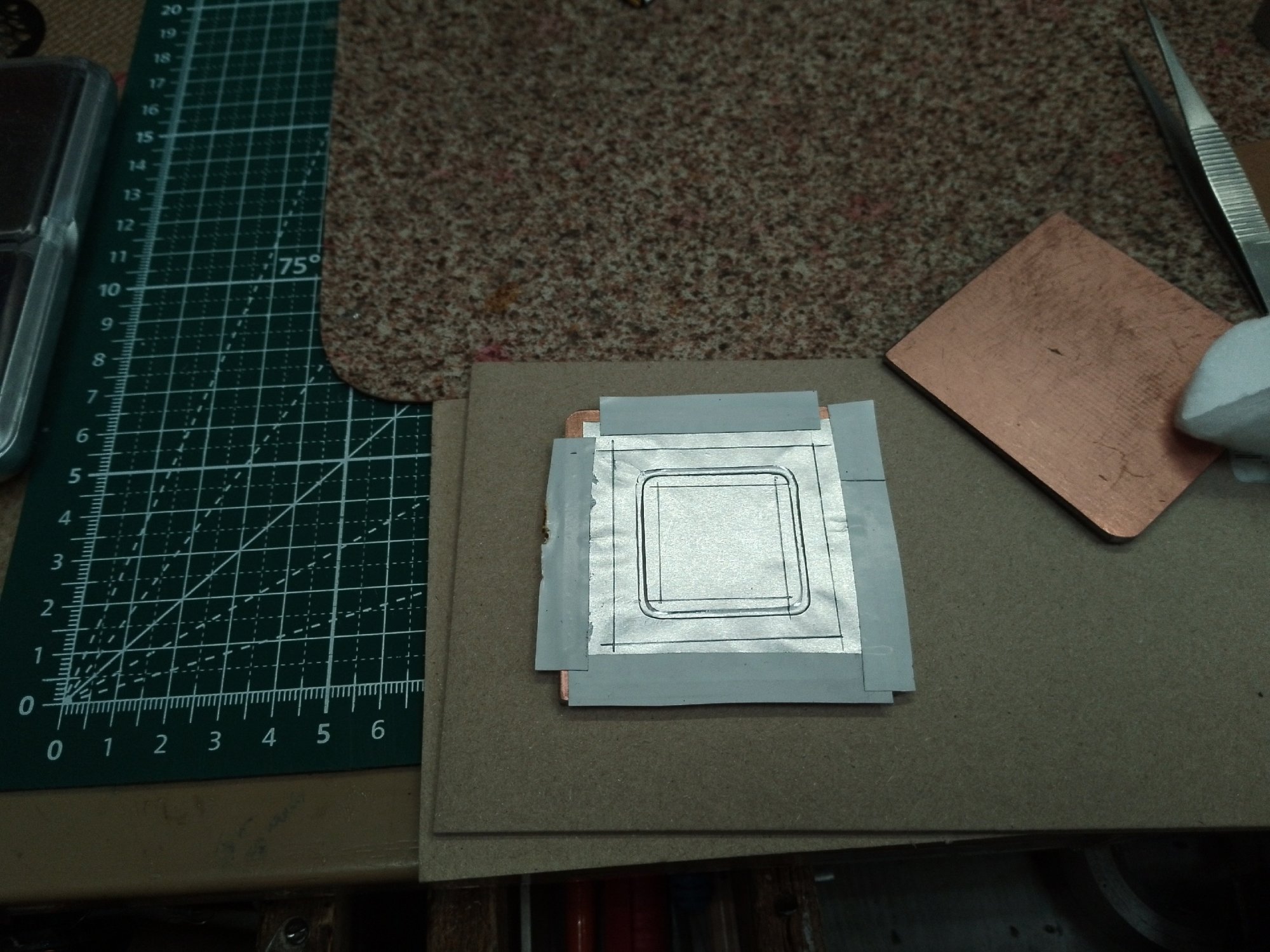

Рабочий день неожиданно закончился, а сохранить черновик новой темы не нашёл как, что успел написать запостил.
Продолжение так сказать.

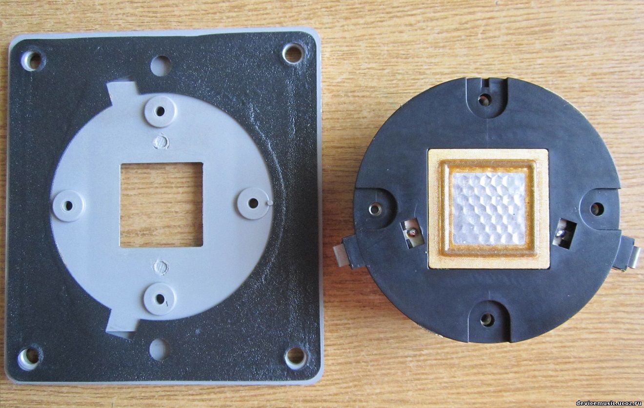

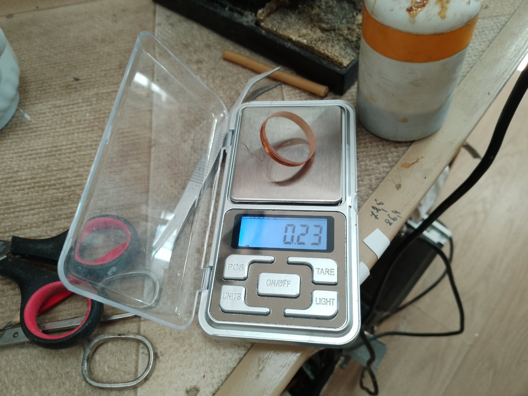

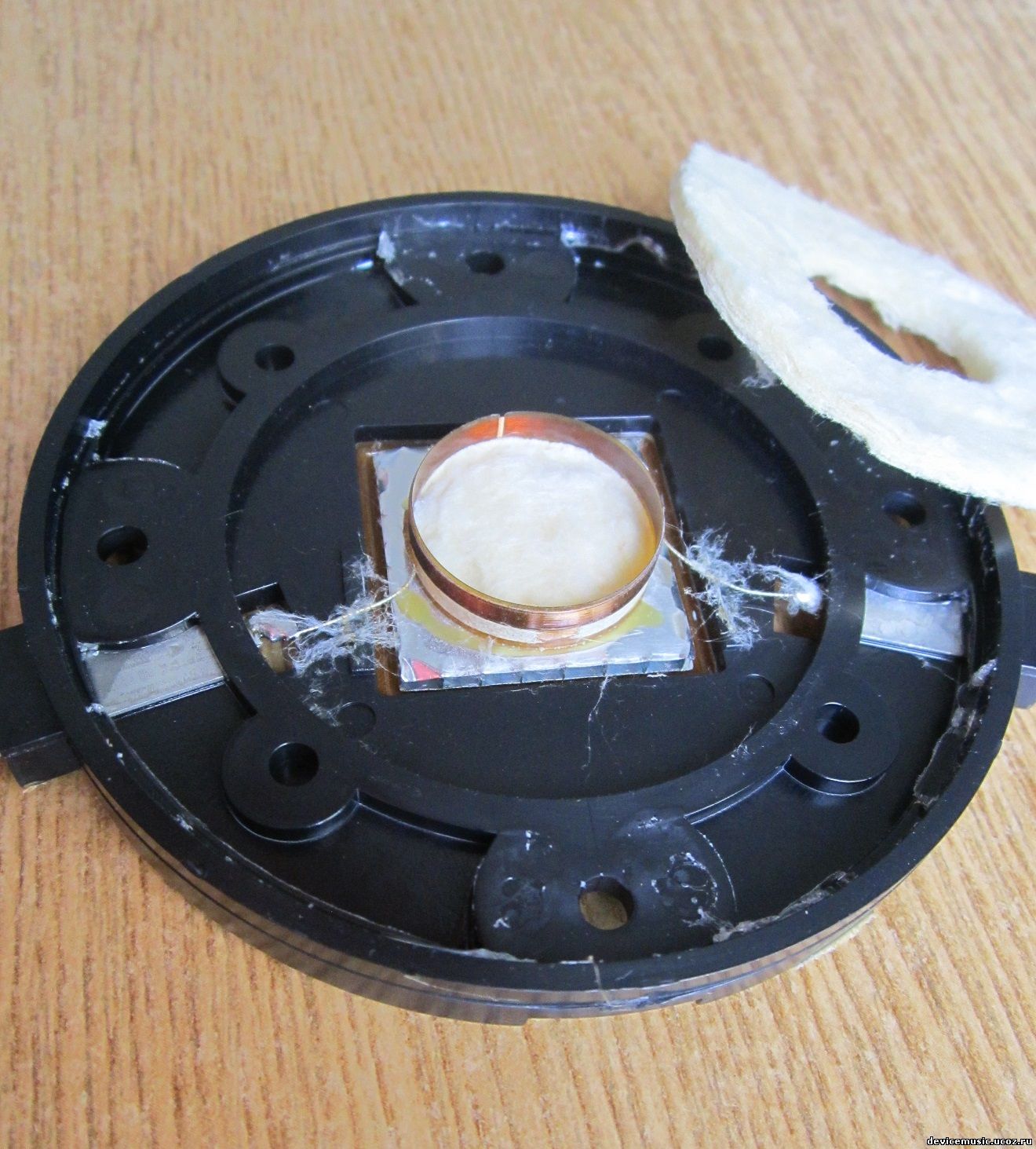

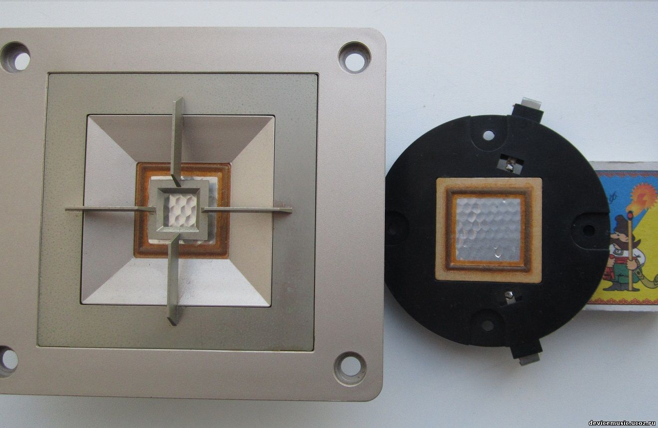

Т.к. диффузор оказался меньше ожидаемого, пришлось чуть изменить планы. Хотел пару круглых мембран 38мм как на 10гдв-5, но тут вариантов нет, распилил квадрат на 4 части, вышли маленькие квадраты по 3см, а так как углы скруглены у донора - пришлось так же скруглять и 3 оставшихся угла.
В теме с ремонтом динамиков у Святослава (очень полезный ресурс, за это отдельное спасибо) видел в разборе сотовые пищалки сони с мембраной квадратной формы:
Посмотреть вложение 127923Посмотреть вложение 127924Посмотреть вложение 127925
Подумал, что смогу сделать нечто подобное.

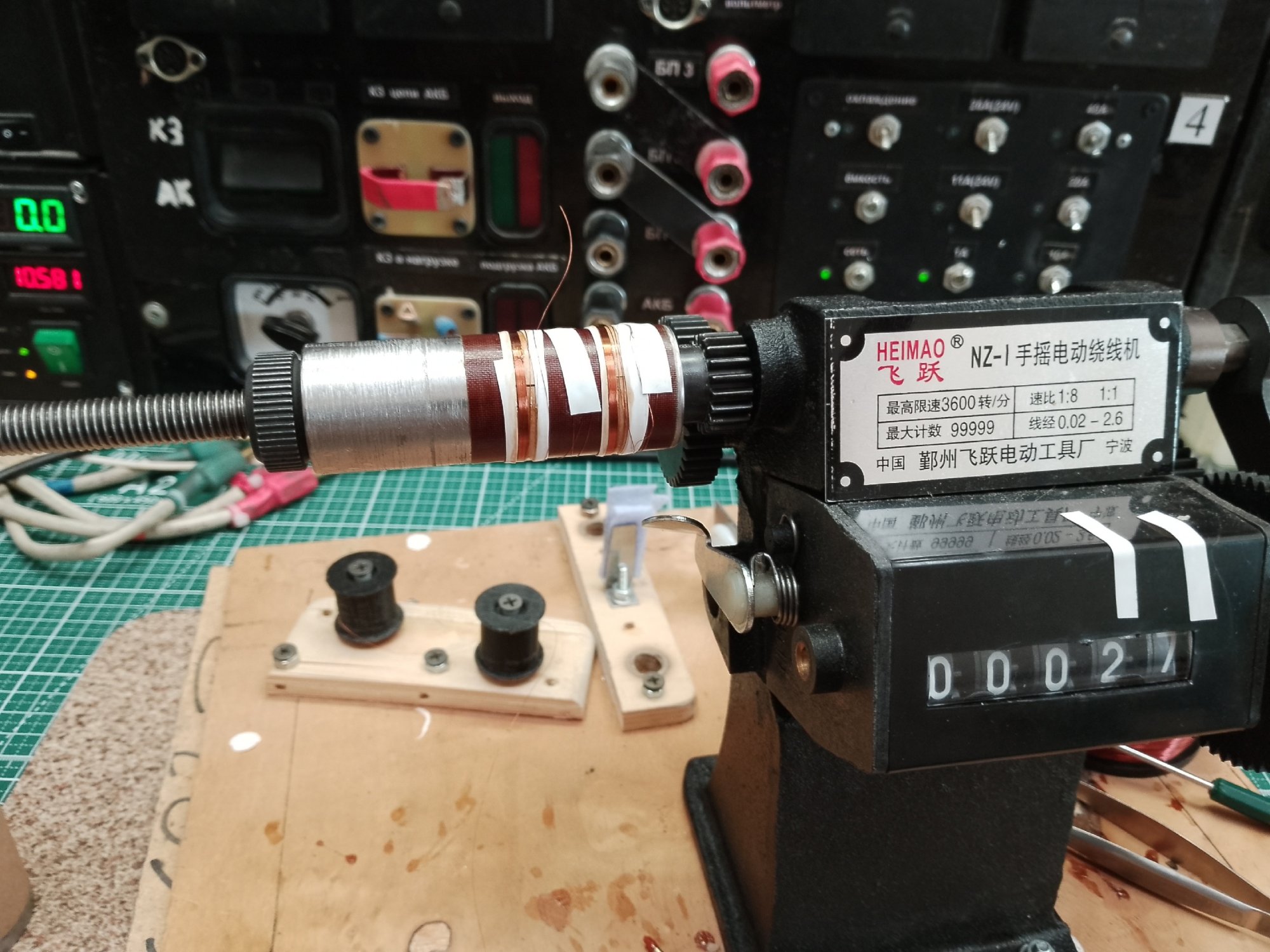

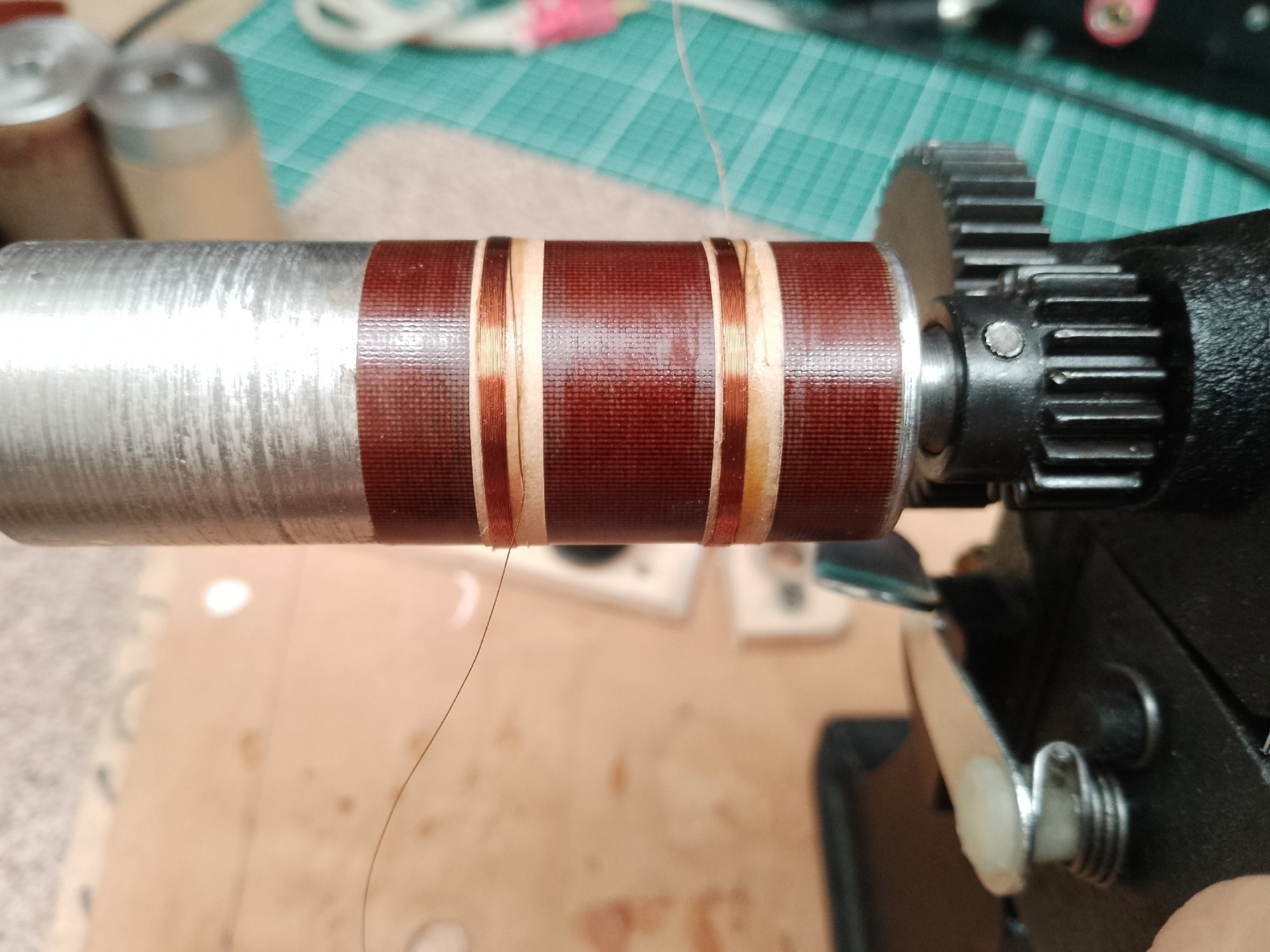

Намотал катушки - 25.4мм, каркас 5мм, высота намотки 2мм, провод 0.09мм, 14-13витков первый и второй слой соответственно.
Посмотреть вложение 127926Посмотреть вложение 127927Посмотреть вложение 127928

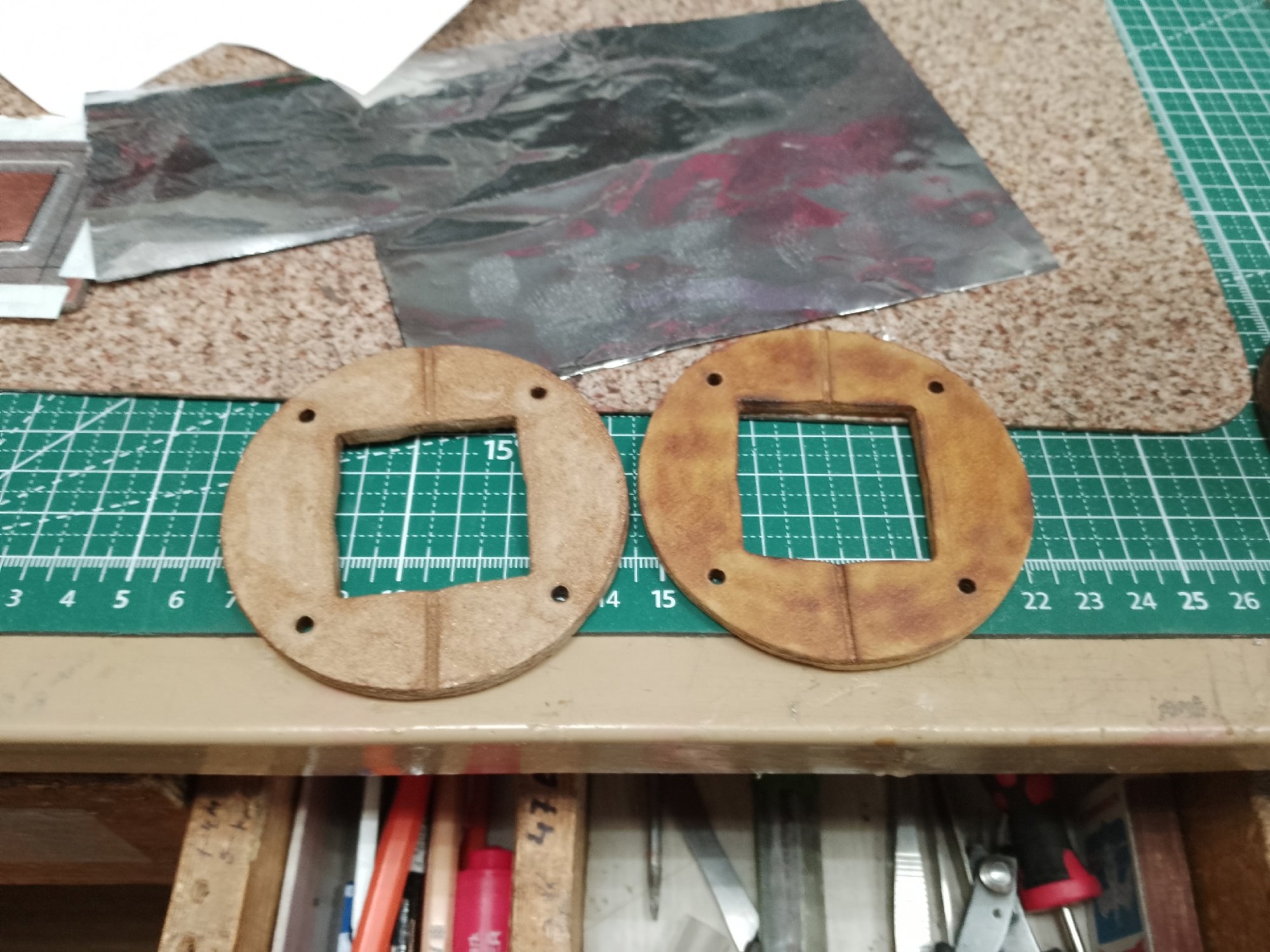

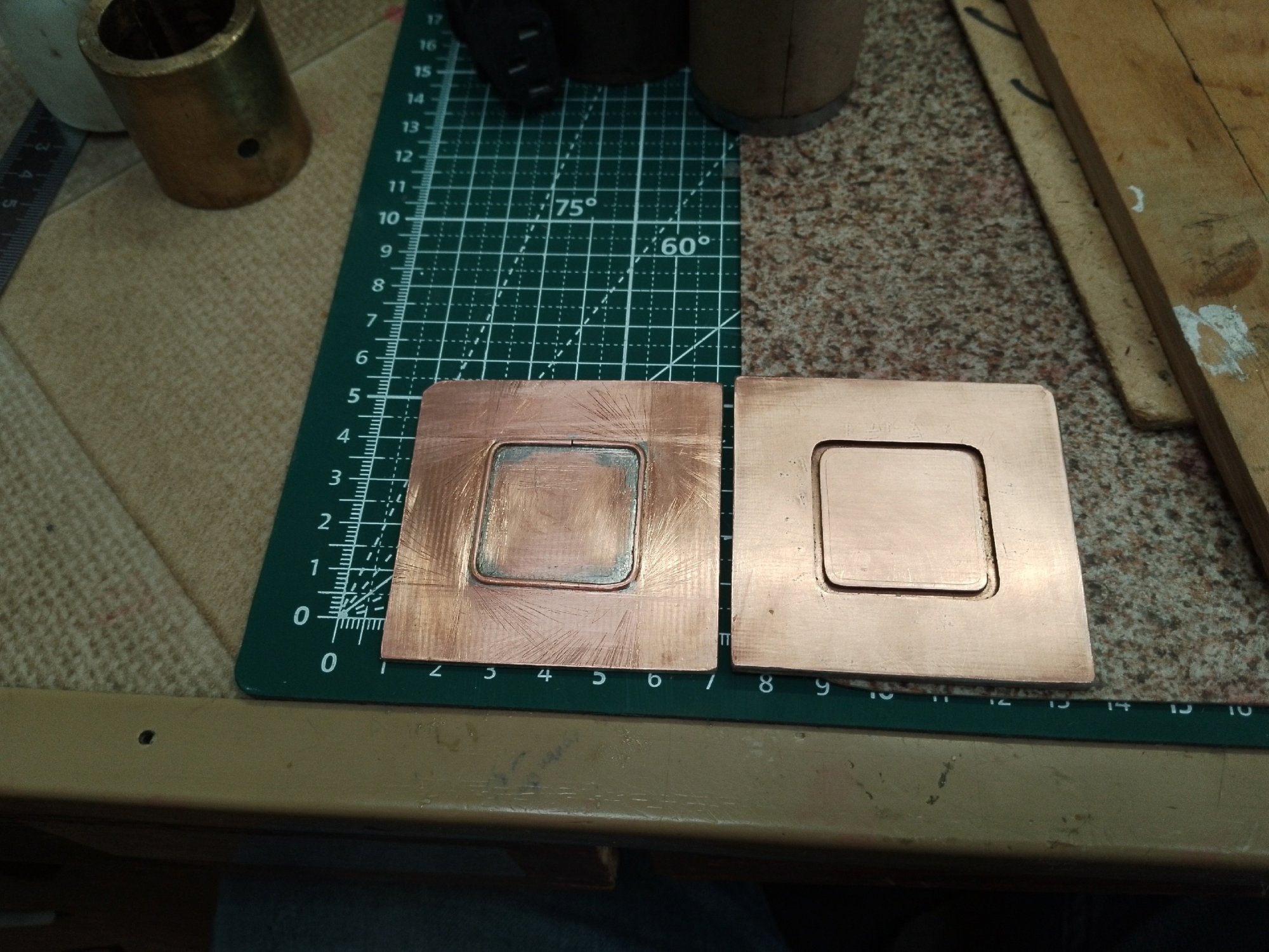

Из фольгированного текстолита сделал форму для подвеса
Попробовал сделать из шёлка - не вышло, вернее то что вышло - не устроило, там видимо нужна хорошая стальная пресс-форма.
У 10гдв-5 подвес из фольги, прикинул, что можно так же.

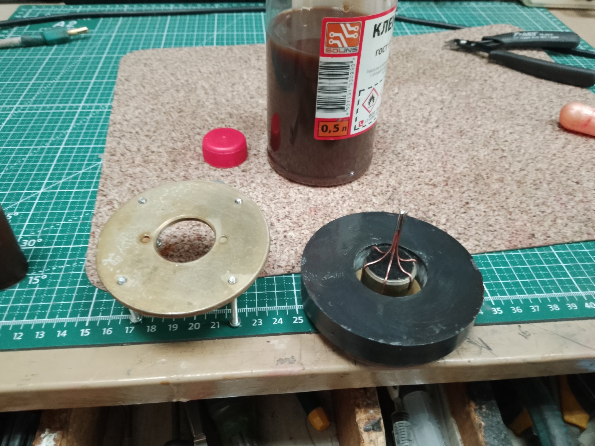

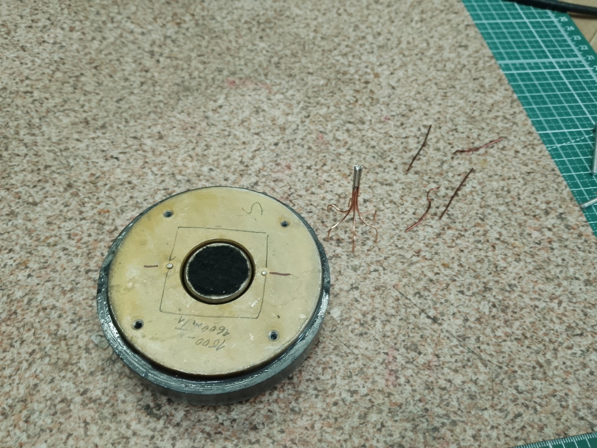

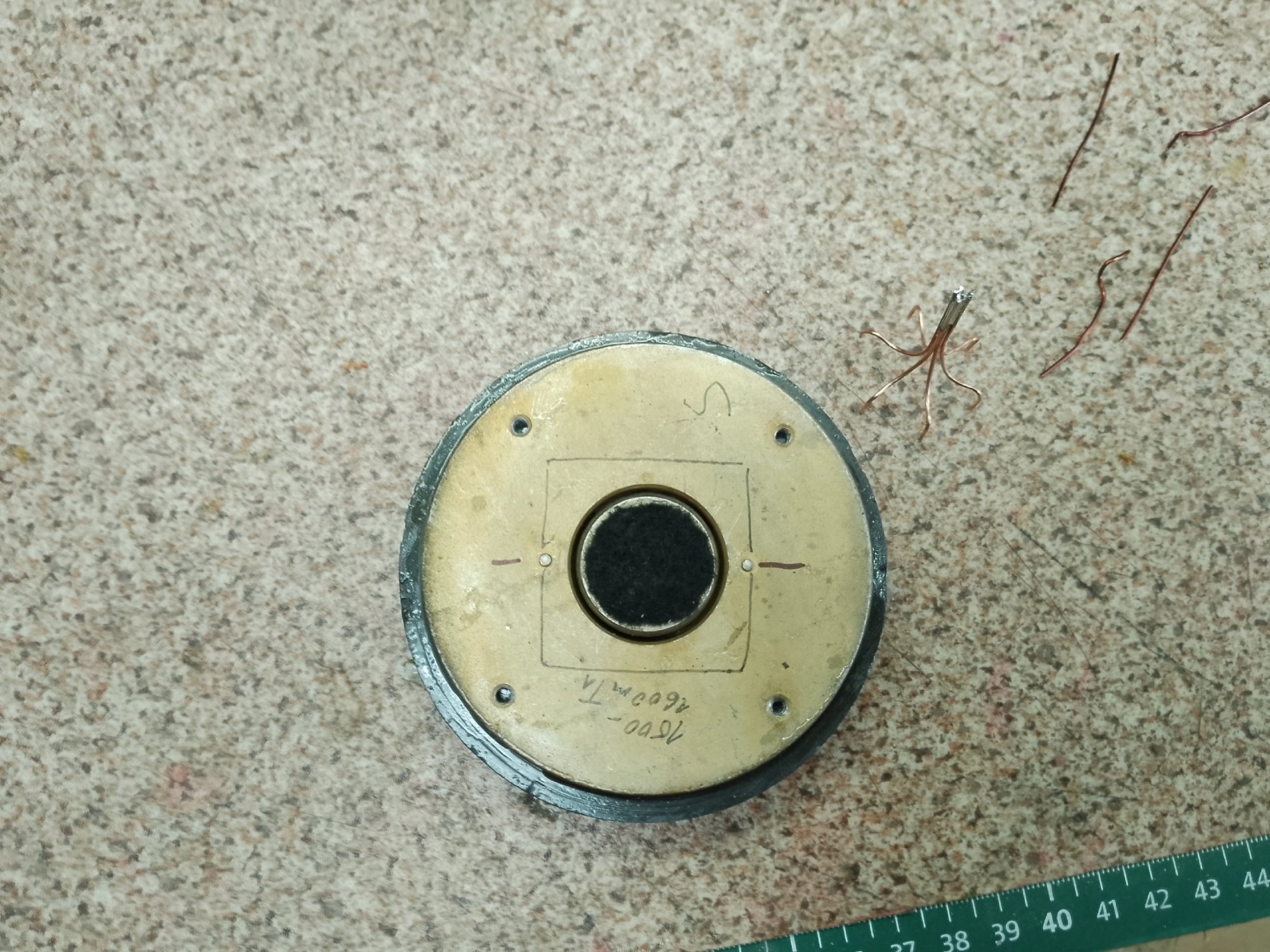

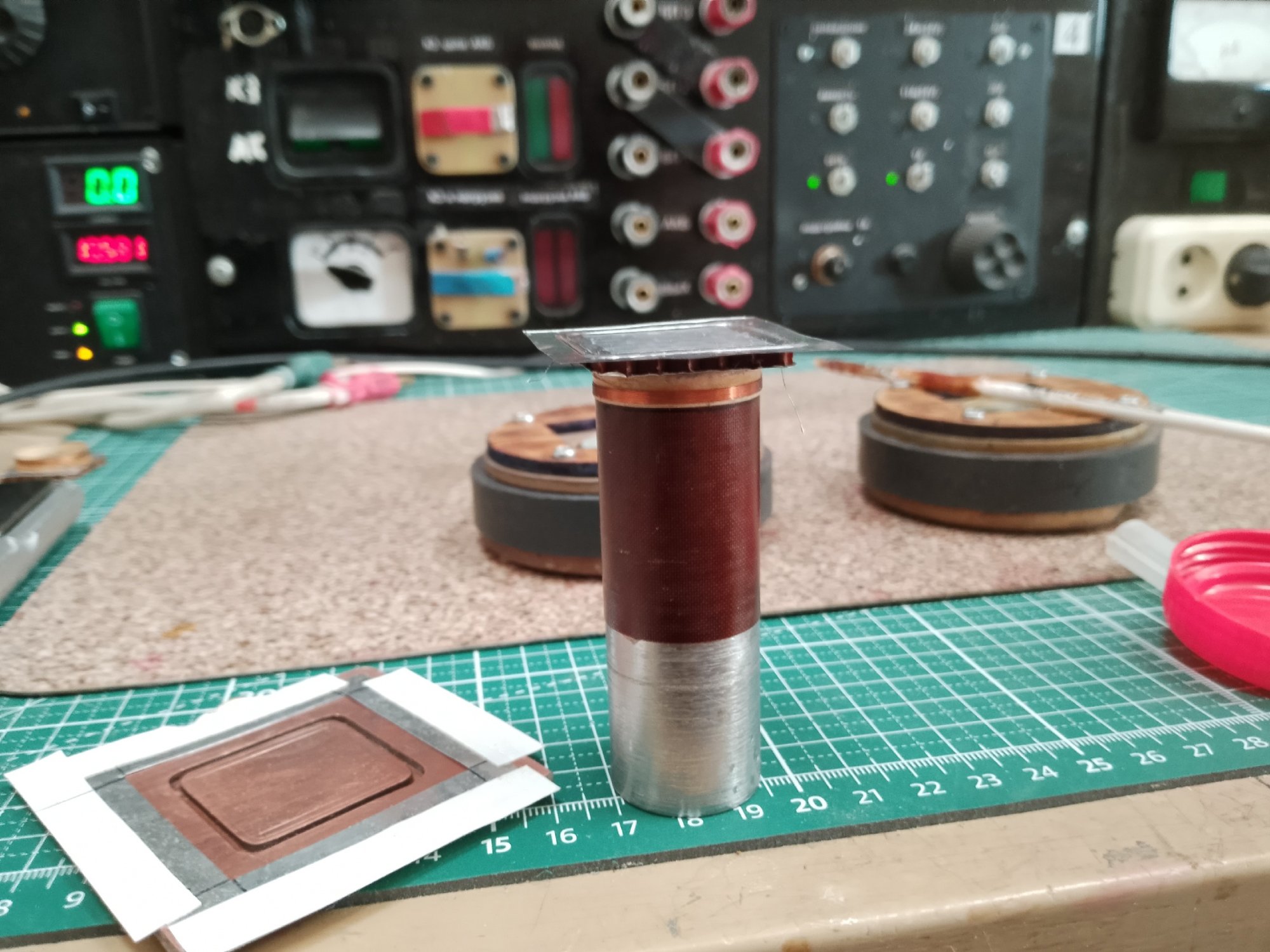

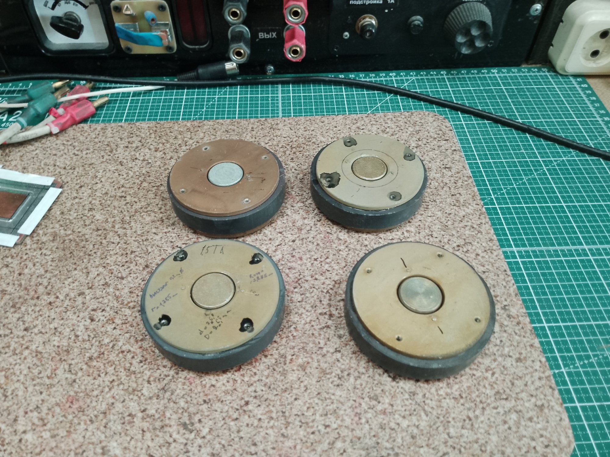

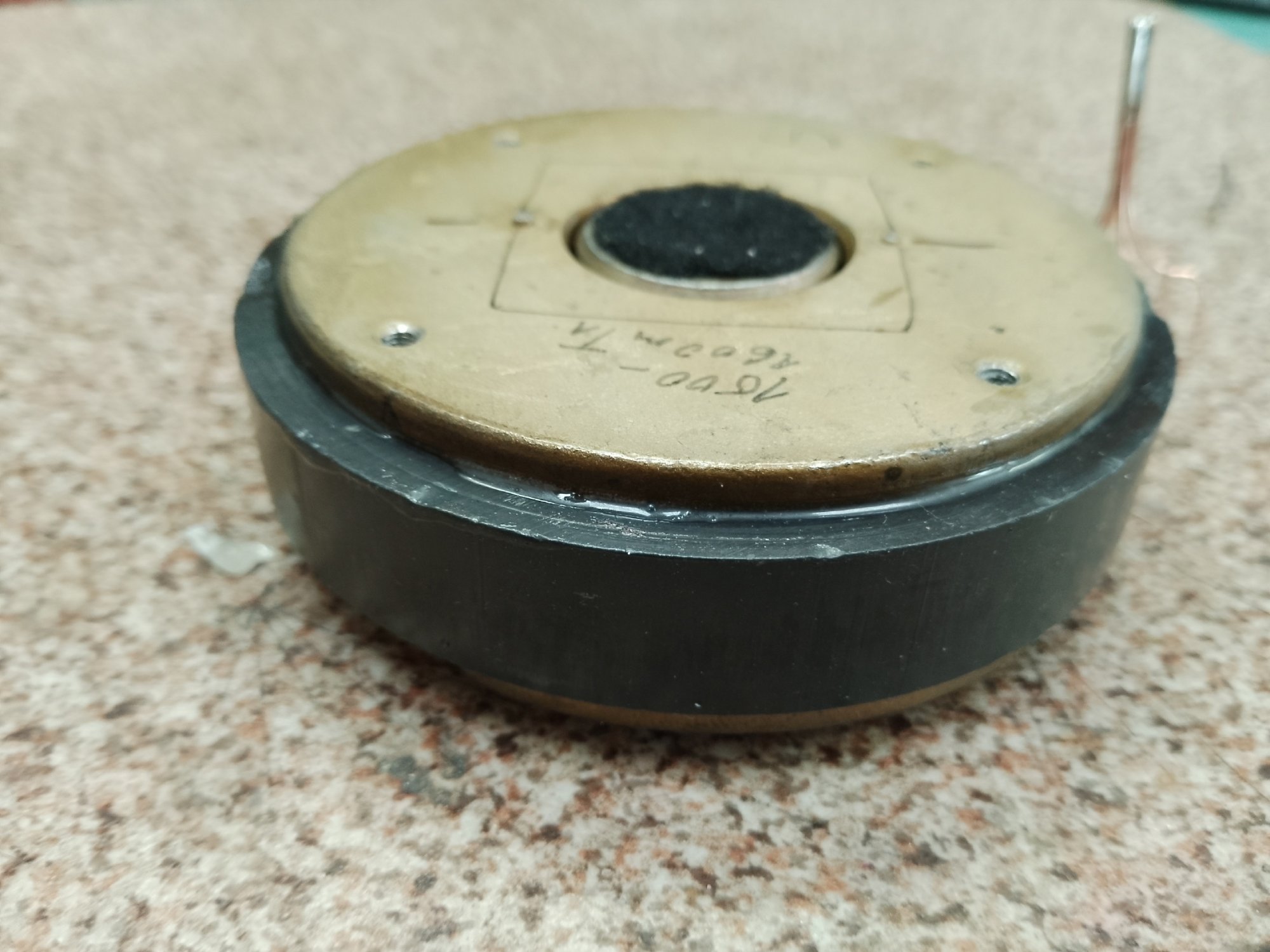

Магнит планировал использовать от 6гдв-4 (у меня их 4 штуки - можно выбрать одинаковые), там фланец толщиной 4мм, но из-за фасок индукция максимальна на участке 2мм,
потому высота намотки тоже 2мм. Выходит, что положение каркаса катушки в зазоре 0.5+2+1мм (3.5мм), выше зазора остаётся 1.5мм +толщина мембраны -3мм, итого 4.5мм.
Это толщина проставки на которую будет клеиться подвес. Эту толщину я подобрал склеив картон 2мм и 2.5мм.
Посмотреть вложение 127931Посмотреть вложение 127932

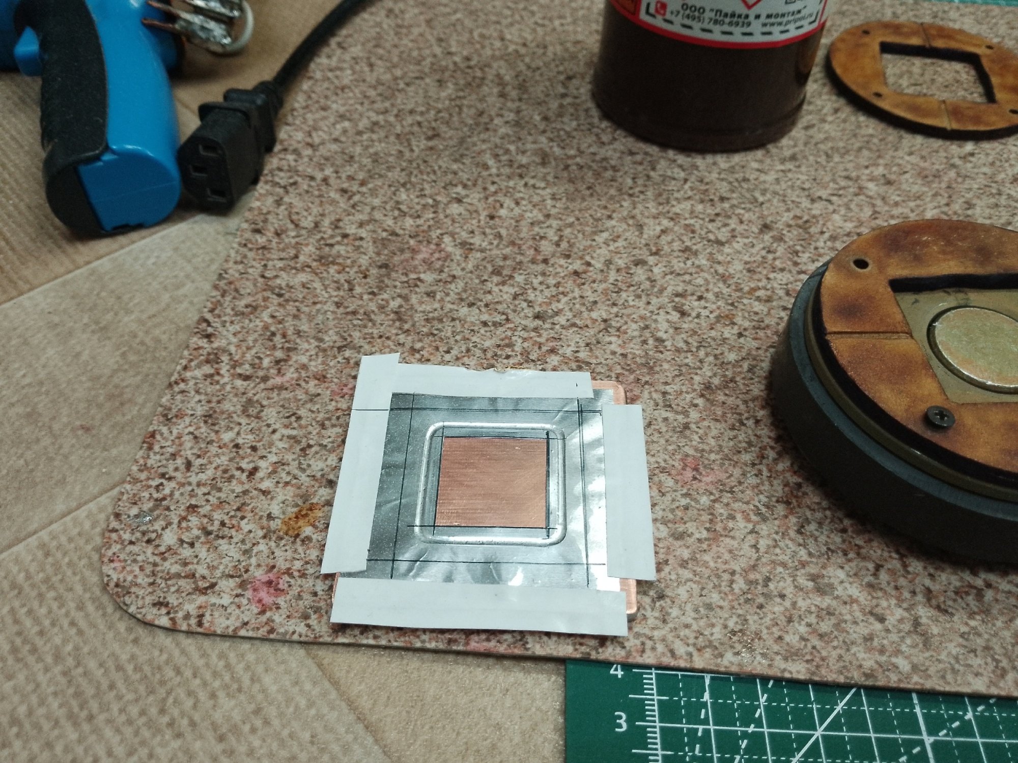

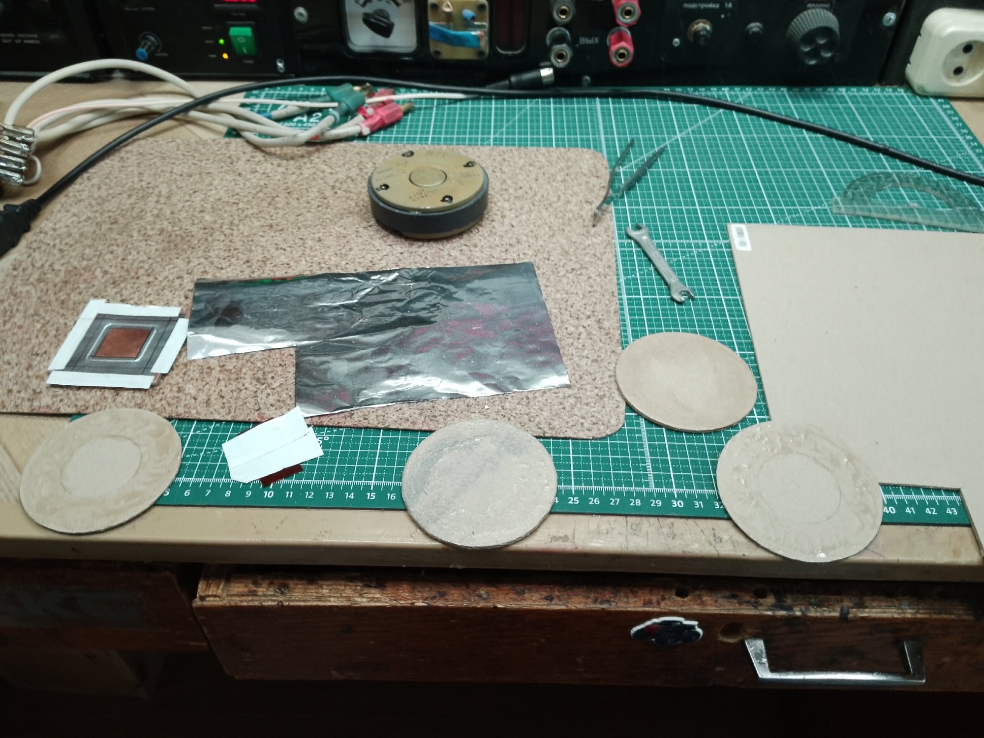

Сначала сделал круглые отверстия, а затем допилил до квадратов, жирно покрыл БФ2, дал впитаться в картон и запёк.

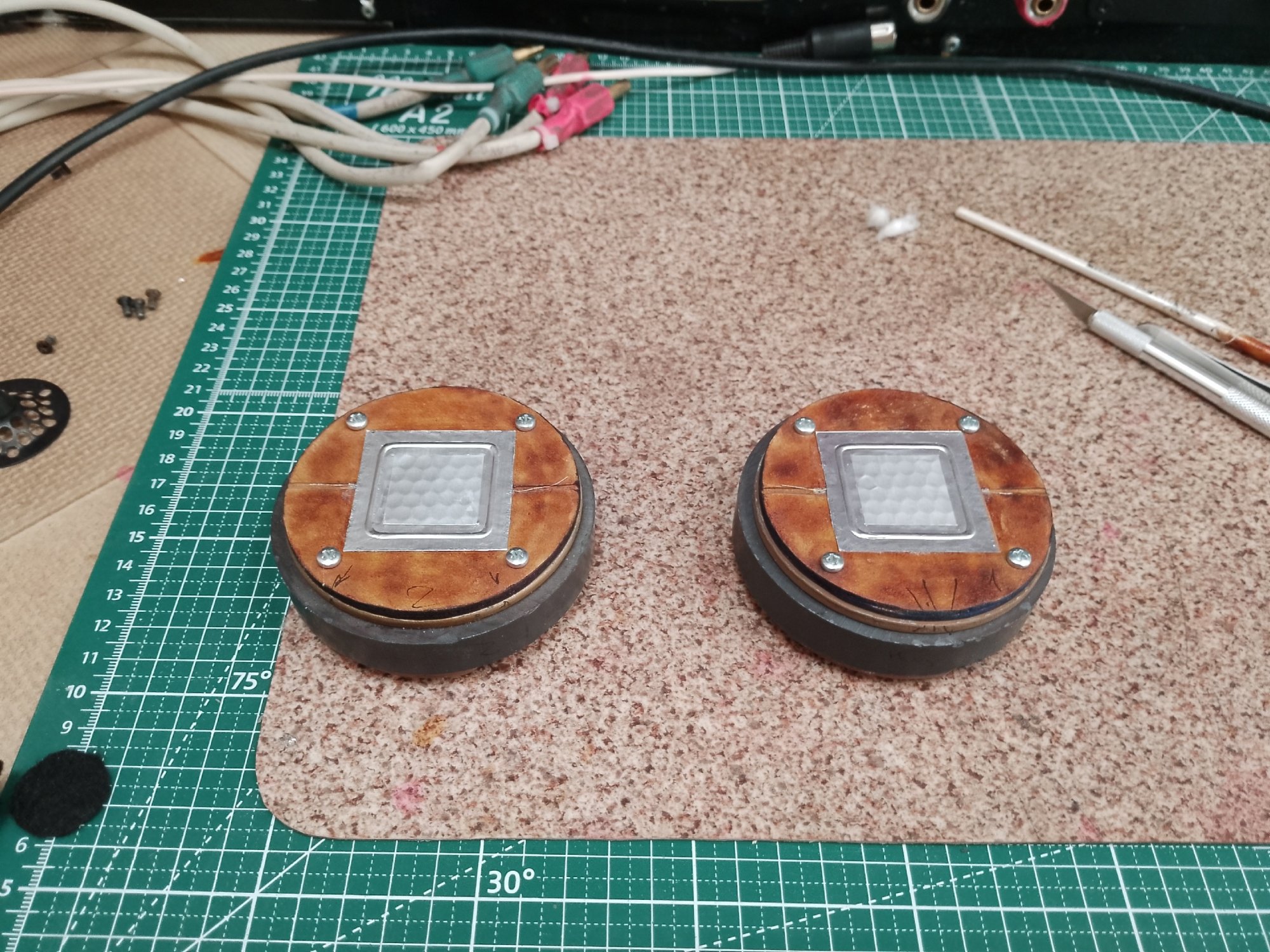

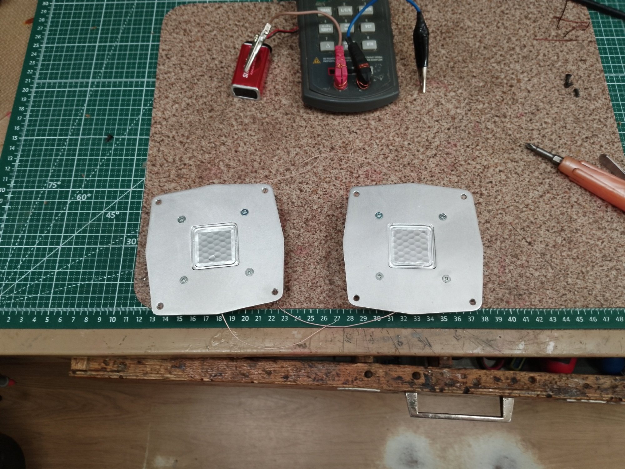

Приклеил катушки к мембранам
Посмотреть вложение 127935Посмотреть вложение 127936

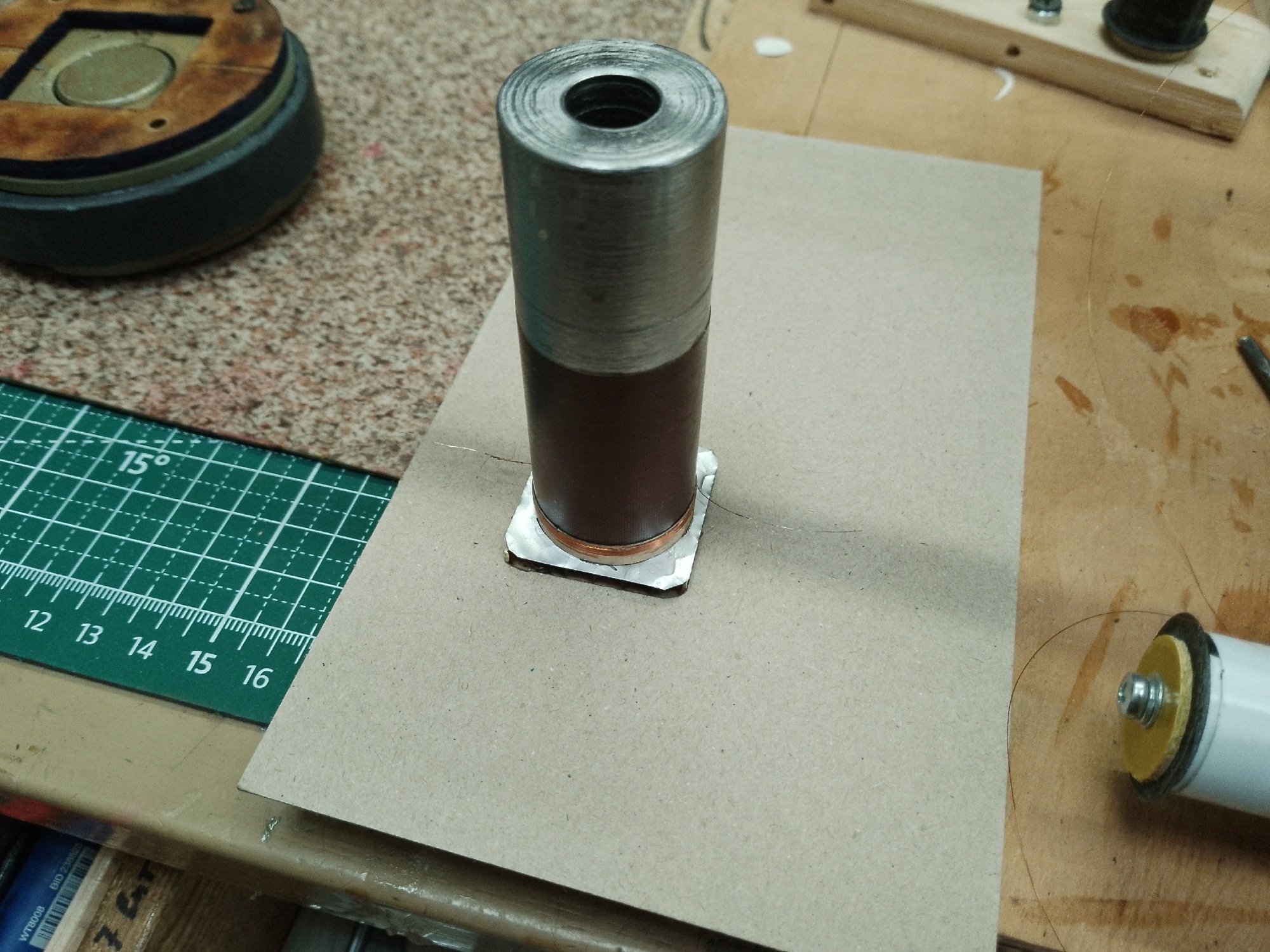

Аккуратно выдавил подвес из фольги 0.019мм
Посмотреть вложение 127940Посмотреть вложение 127937

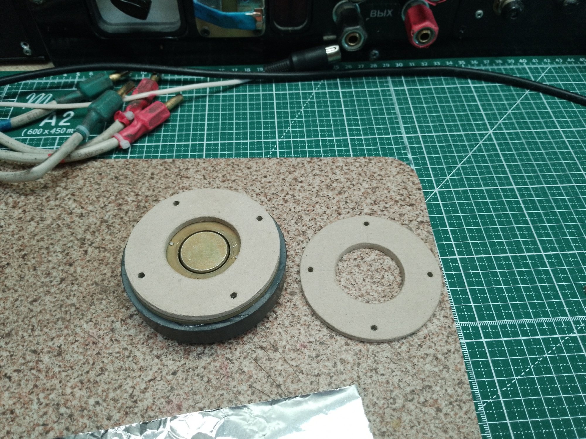

Магниты промерял тесламетром, два более менее одинаковых с индукцией 1.55-1.6 Тл по зазору, два не очень одинаковых, один 1.6, второй тоже, но со смещённым зазором там перепад 1.4-1.6, взял одинаковые.

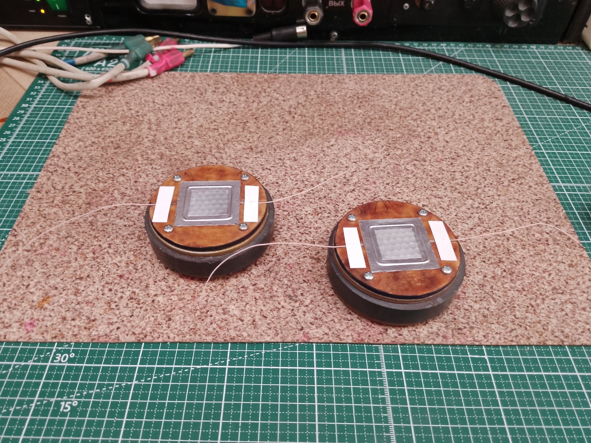

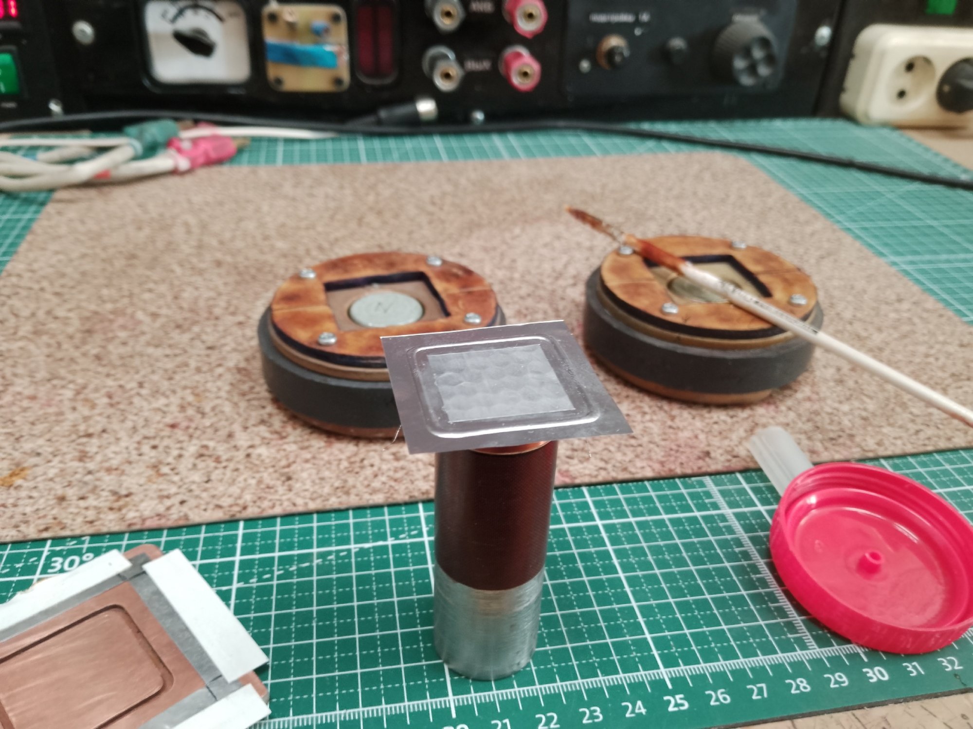

Приклеил подвес
Посмотреть вложение 127941Посмотреть вложение 127942

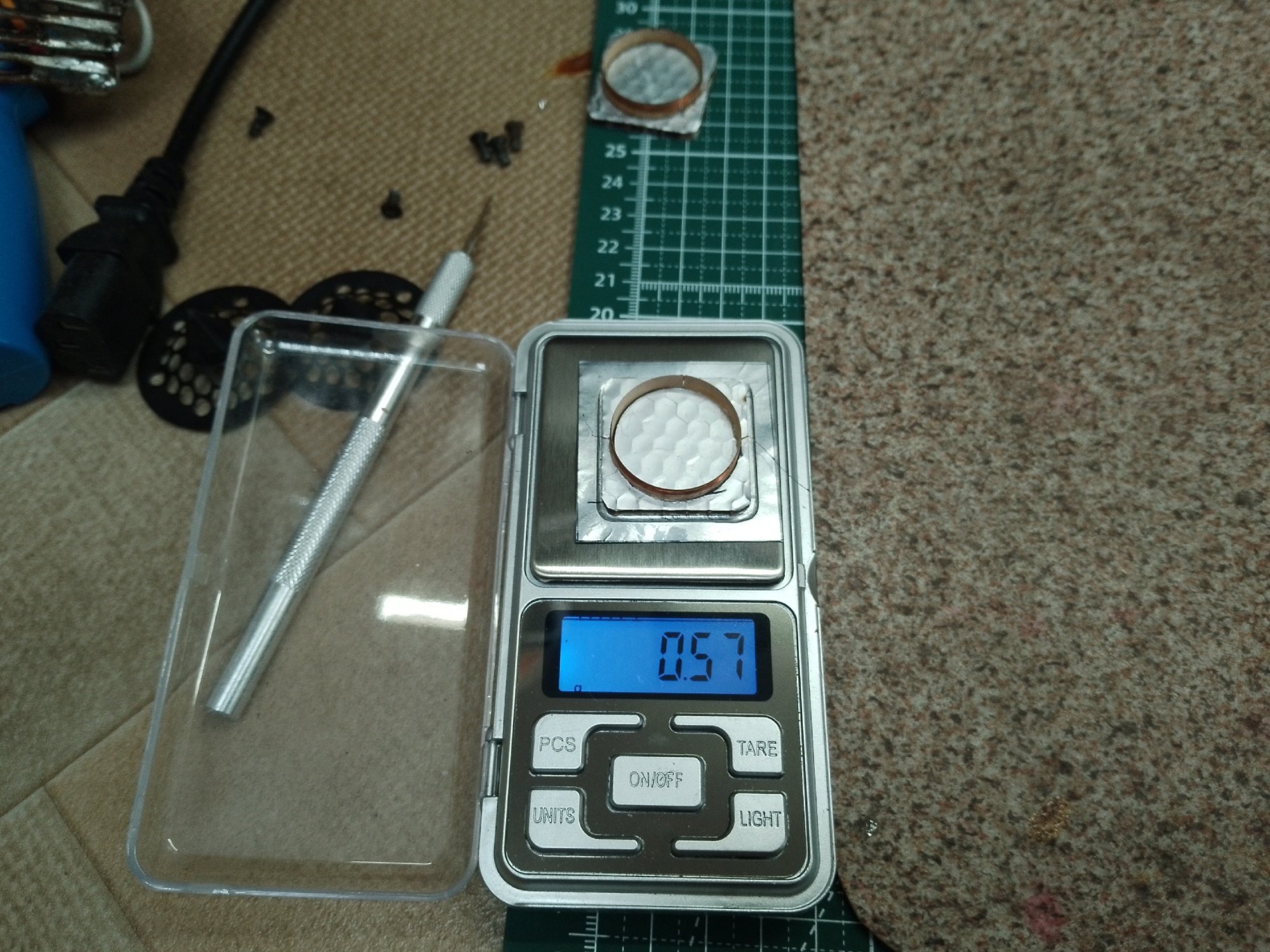

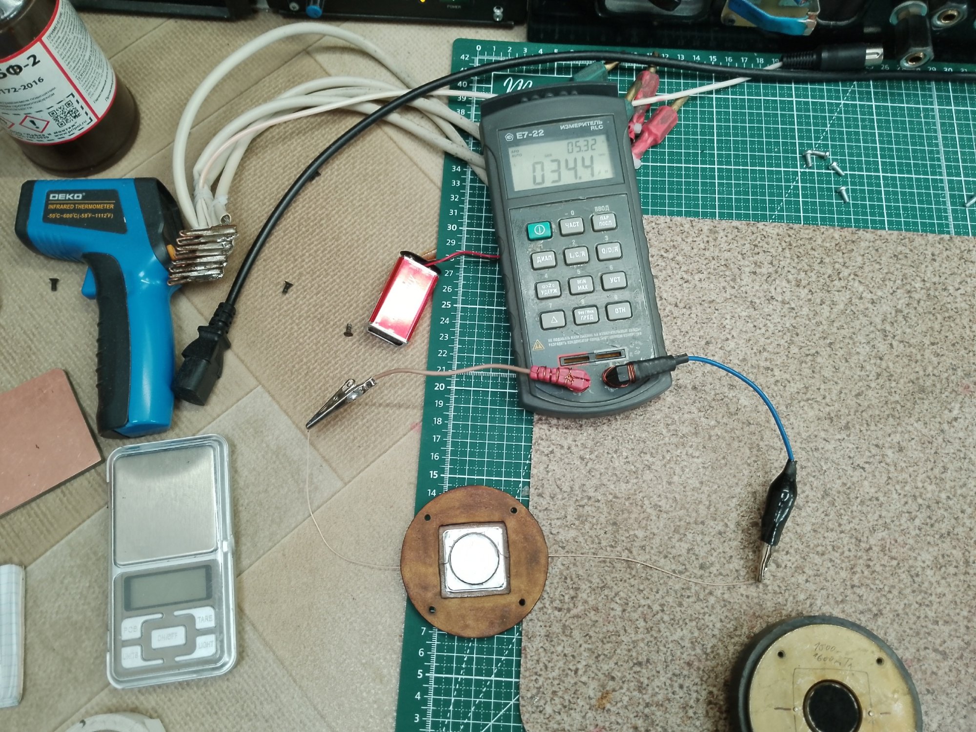

Вес подвижки в сборе

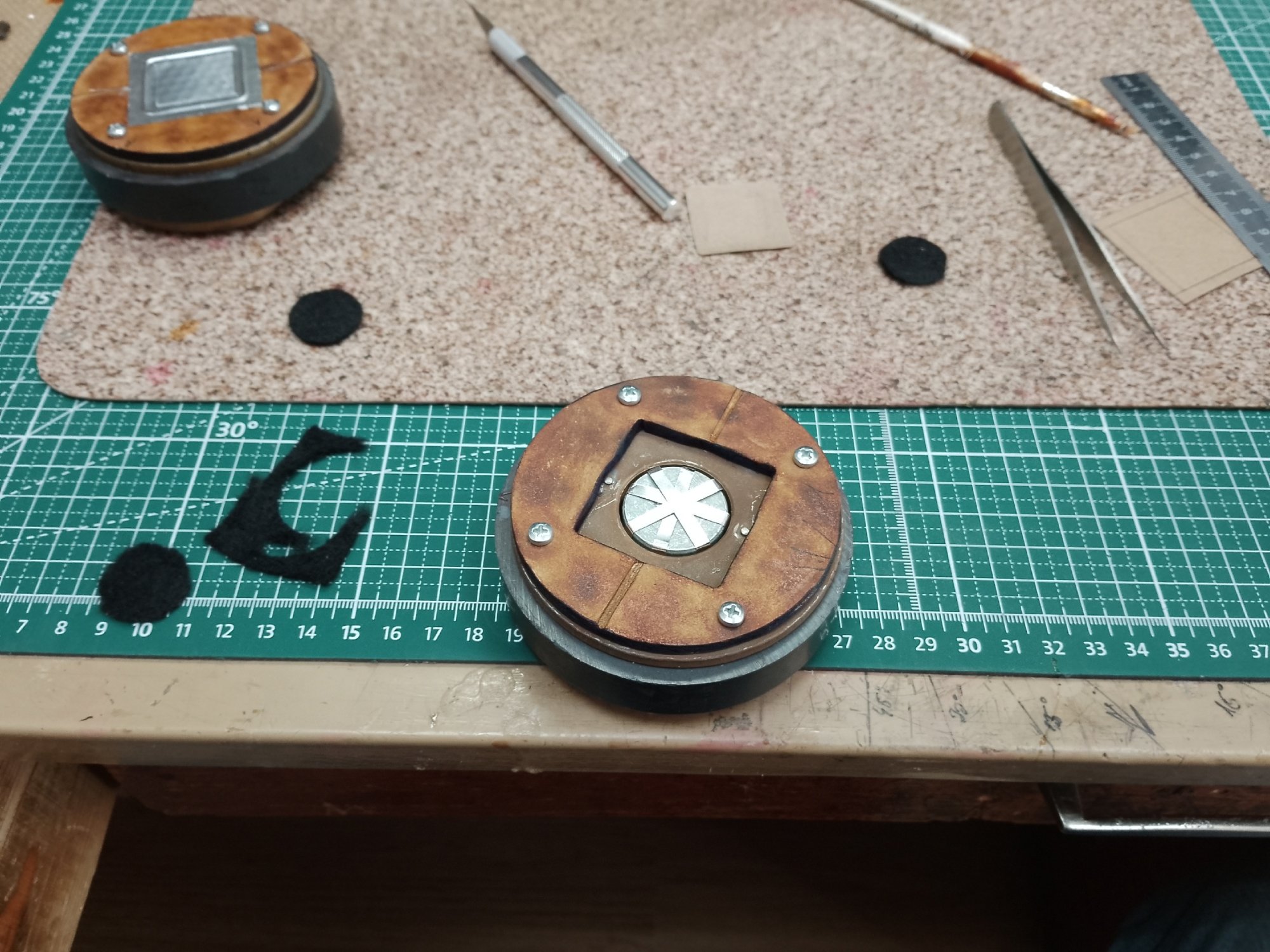

Центровка-вклейка
Посмотреть вложение 127944Посмотреть вложение 127945Посмотреть вложение 127946

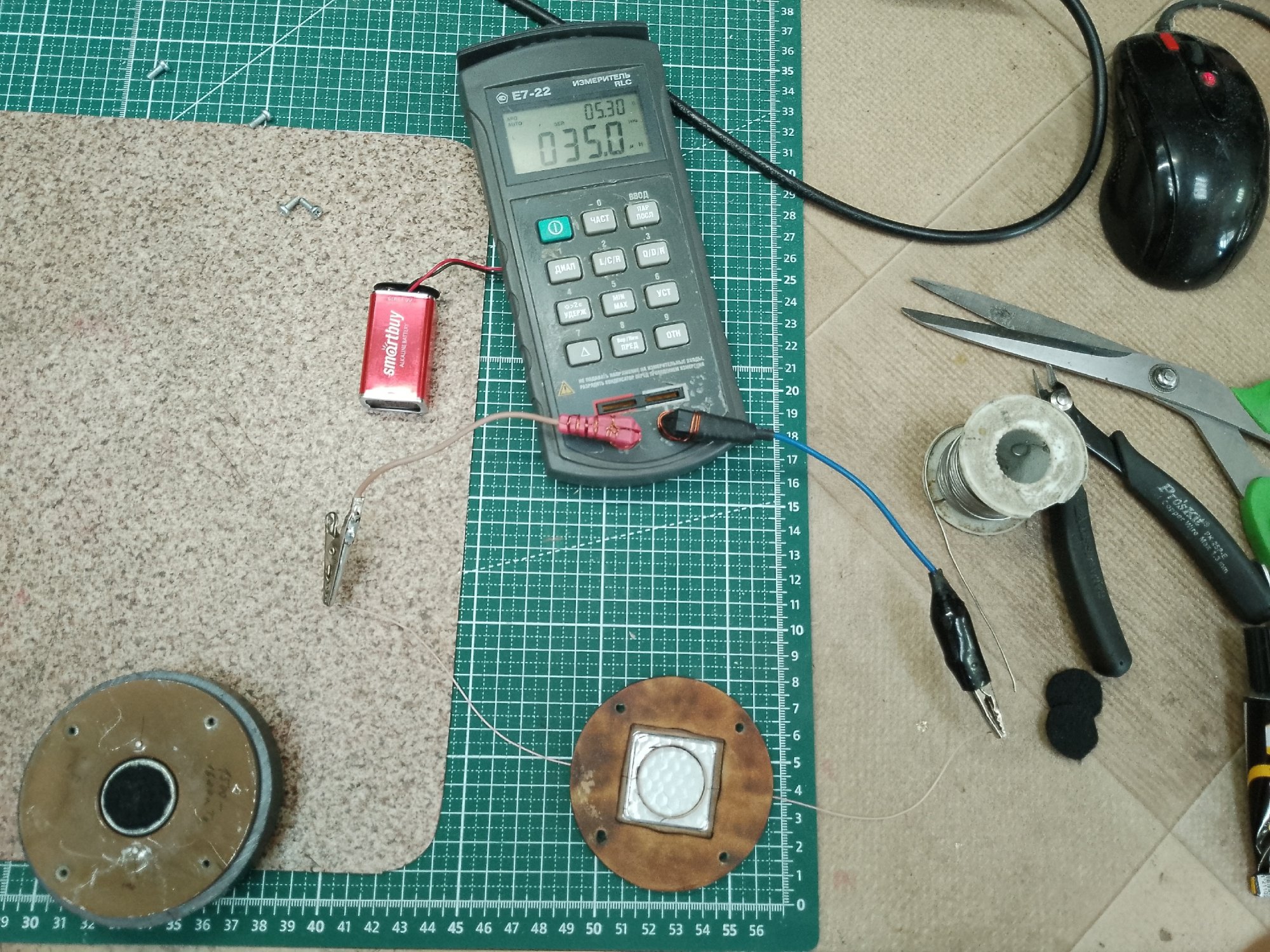

Когда подсохло - снял подвижку померял индуктивность
Посмотреть вложение 127947Посмотреть вложение 127948
Сопротивление 5.3 - 5.32 Ом на 1кГЦ , индуктивность - 35 - 34.4 мкГн
Пока к LRC-метру был подключен, я им как генератором с частотой 1кГц воспользовался, выставил подвижку по наиболее громкому звуку и зафиксировал.
Потом подключил к усилителю и послушал. Я, честно говоря, не надеялся на что-то путное, поэтому звук сильно превзошёл мои ожидания. С конденсатором в 8мкф пищалка пыталась ещё сч диапазон воспроизвести, но самый приятный звук на верхах - очень детальный, и направленность достаточно широкая. Такую можно и в двухполоску.
Микрофоном тоже глянул
Только скинуть на телефон или файлообменник забыл, теперь только в понедельник.

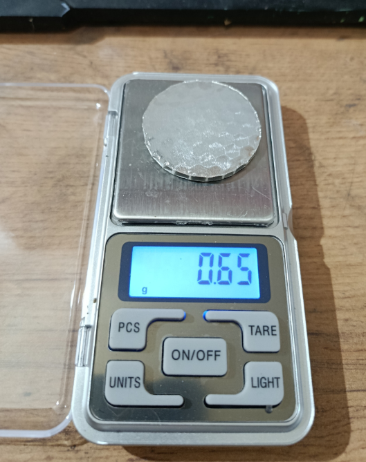

Много ли мало-ли веса - решать вам. Только что склеил сотовые мембраны для ВЧ (диаметр 40мм) с сотами напечатанными на 3д принтере. Фольга 30 микрон. Клеил на полиэфирную смолу. Таки сделано это на коленке за рабочим столом дома, тоже учитывайте =) ещё клей на катушку и подвесы...

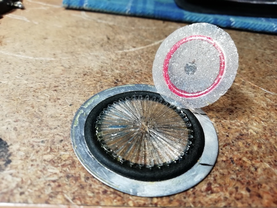

xS5wirPwRXeKwOSuOHokAvNpD4ernxwHKDNo221r-oOnx94X7nirp1nlvvyvohMrSbqiuUot_UGJio-sOWOJWFnW.jpg
Очень неплохо, стандартная подвижка на 10ГДВ-5 чуть больше грамма весит судя по данным.
Я бы тоже хотел попробовать такую напечатать, но сопло на рабочем принтере не позволяет меньше толщину делать. Потому на следующем ВЧ опять буду использовать донора. Но в этот раз смогу тоже круглую мембрану в 40мм сделать. Посмотрим сколько у меня вес выйдет. С подвесом формованным тоже мудрить в этот раз не буду - как Игорь советовал - плоский сделаю из фольги. И размер уменьшу, всё таки сотовой пищалке слишком низкие частоты ни к чему.
