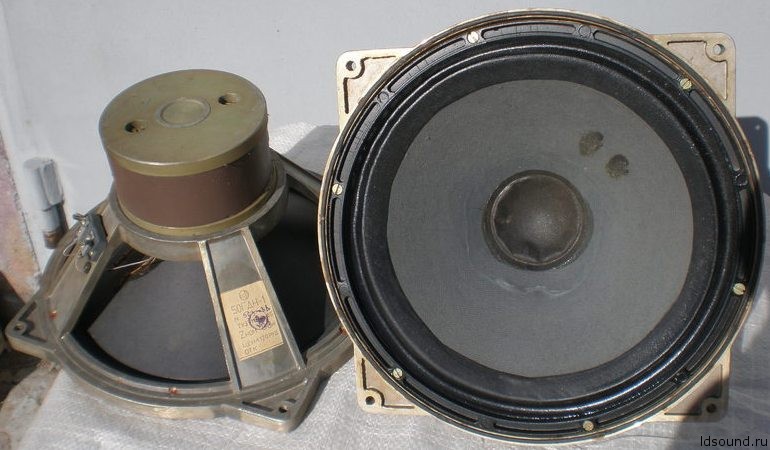

S-образные применил и в своем 2" купольнике.
У всех динамиков, которые мне встречались из серии: 30ГД-2....75ГД-Х-Х катушка всегда была с высотой намотки в 22,0 мм. В зависимости от диаметра провода Re = 3,2....2,9....2,7 ома.
Несколько пар было в ремонте и НЧ 100ГДН-3-8 (если конечно речь про них), катушки все до одной, были с высотой намотки также в 22,0 мм. Провод всегда 0,28 по меди. Всё это происходило в конце 20 и начале 21 веков. Что творится сейчас с этими динамиками, я не в курсе.
Никогда не было каптоновых каркасов у 100ГДН-3. Это уже химичат новодельщики.
Высота намотки, кроме одного случая (17 мм), была 22 мм, провод 0,28.
Но в данном случае рекомендую при этом же проводе высоту намотки 20 мм.
Так как магнит будет двухкольцовый, более слабый. Подозреваю, что новые магниты новых 100ГДН-3 слабее древних заводских краснолучевских.
По результатам обмера динамиков, если понадобится, можно будет размочить в растворителях третью МС от 30ГД-2, отделить кольца, и поставить их на зад МС готовых динамиков.

А где я говорил про каптон?
Nikki об этой архиновости поведал постом выше.
Так, а я про что?
Просто подтверждаю статистикой со своей стороны. Через мои руки прошло до пол сотни стогэдээнов. У того, что был с намоткой 17 мм, была сверхнизкая добротность. Пошел на переделку, уже с нормальной ЗК.

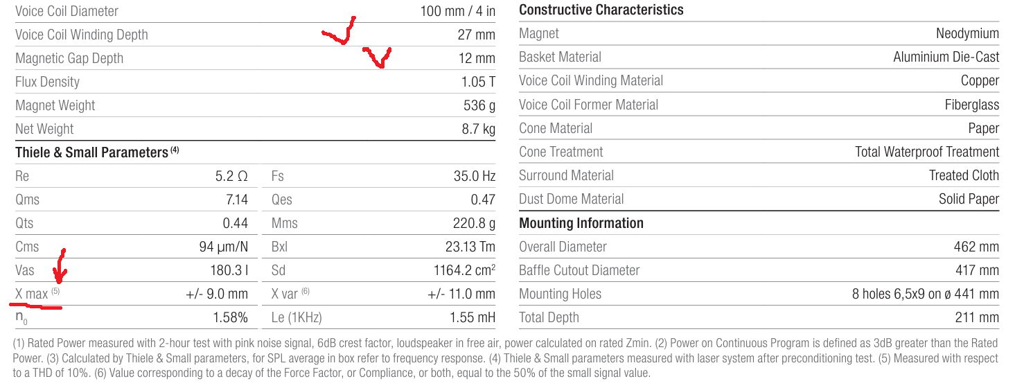

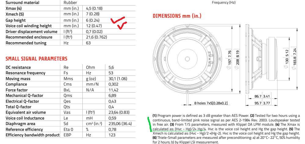

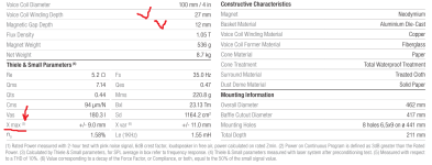

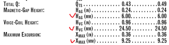

Морел: данные по Хмах у профдинамиков отсутствуют!
Visaton: только Xmech, не имеющая отношения к искажениям.
Sica: Хмах при 10%THD, частота не указана.

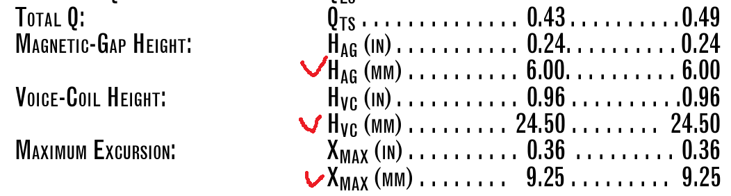

Заметьте, что (27-12)/2=6,5 , а при 9 мм часть зазора уже без катушки.
LaVoce: Хмах считается по формуле, подчёркнутой зелёным. НЕ измеряется.
Сабвуферовский JBL: (24,5-6)/2=9,25. Честно.
В Вашем случае, но при моих вводных)), при 30 Вт и фланце 10мм получается высота намотки ЗК: по-честному 20...21мм; по-фирмачёвски на 2,5мм меньше (фланец/4). Я бы брал 20...22мм.

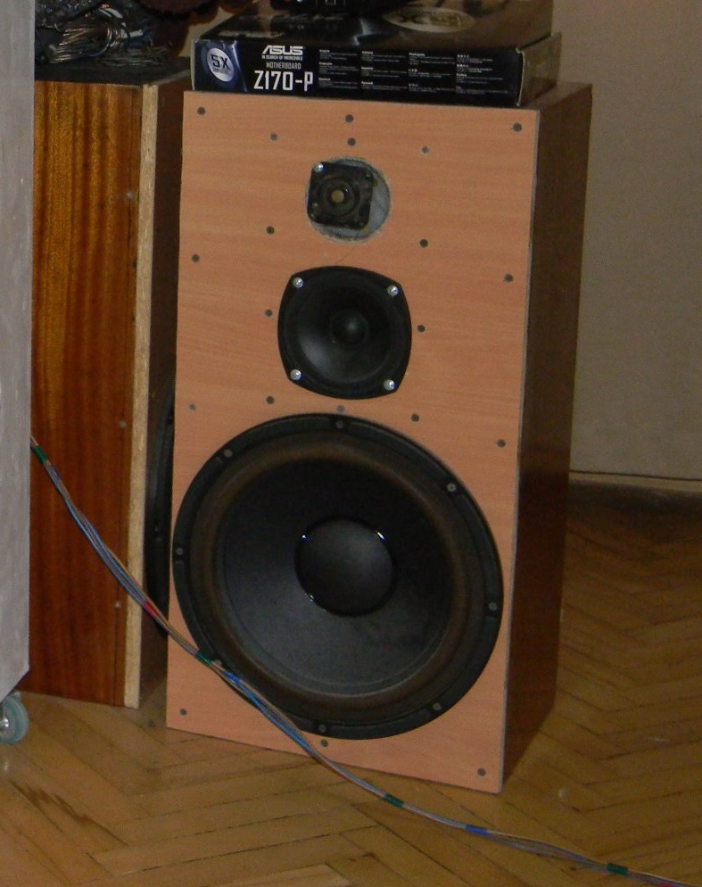

я бы начинал с вопроса, какой диапазон требуется воспроизводить, потом оформление и потом уже какой динамик. Такая цепь кажется более логичной и решаемой.
Я бы начал с КДП и размещения в ней. Это даст ответ на вопрос, какой диапазон НЕ НАДО воспроизводить, и на какие частоты нельзя настраивать ФИ. Оформление и динамик иногда лучше одновременно.
От себя добавил бы только, что принимая за основу 12" 20 грамм подвижки и мягкий подвес это будет очень большой эквивалентный объем
20 граммов только сам диффузор, всё ОК.

Попередньому оратору - СЧ розміром або 5". Або 2".
Така АС добре працює на площі кімнати 20 м2 і більше.
Многовато для меня. Я готов максимум на 30-40 литров, лучше меньше, поэтому в основном использую 8".
Это уже более серьезный вопрос и подход, тут без опыта никак, не говоря уже про знания. С другой стороны, я всегда подрезаю все, что ниже эффективного диапазона, чтобы убрать бессмысленную болтанку,что также улучшает общую картину по искажениям. И если такая возможность предусматривается каким либо методом, то можно будет потом откорректировать на стадии прослушивания и убрать все лишнее и вызывающее возбуждение мод помещения.

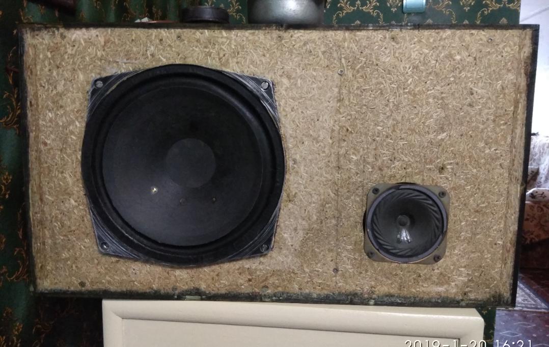

Зачем мудрить 3 магнит? На родной МС от 75гдн мой 10" выдал 26 Гц и добротность 0,24. Куда ниже? Отдельно фото НЧ нет. Впрочем сзади выглядит обычным 30гд-2.

Не буде там ніяких 26 Гц, відповідно, і добротності 0,24. Резонанс буде вище по частоті.

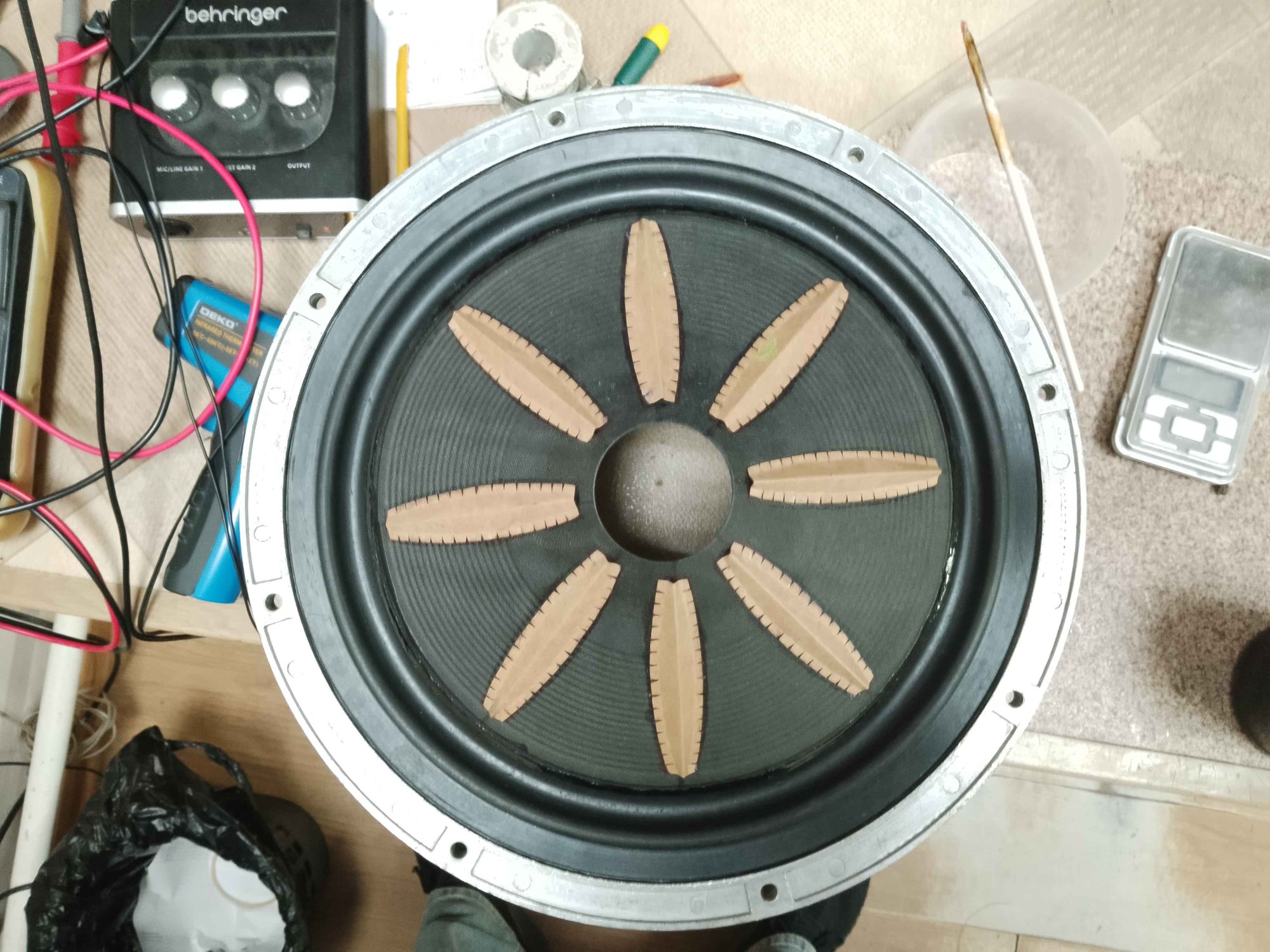

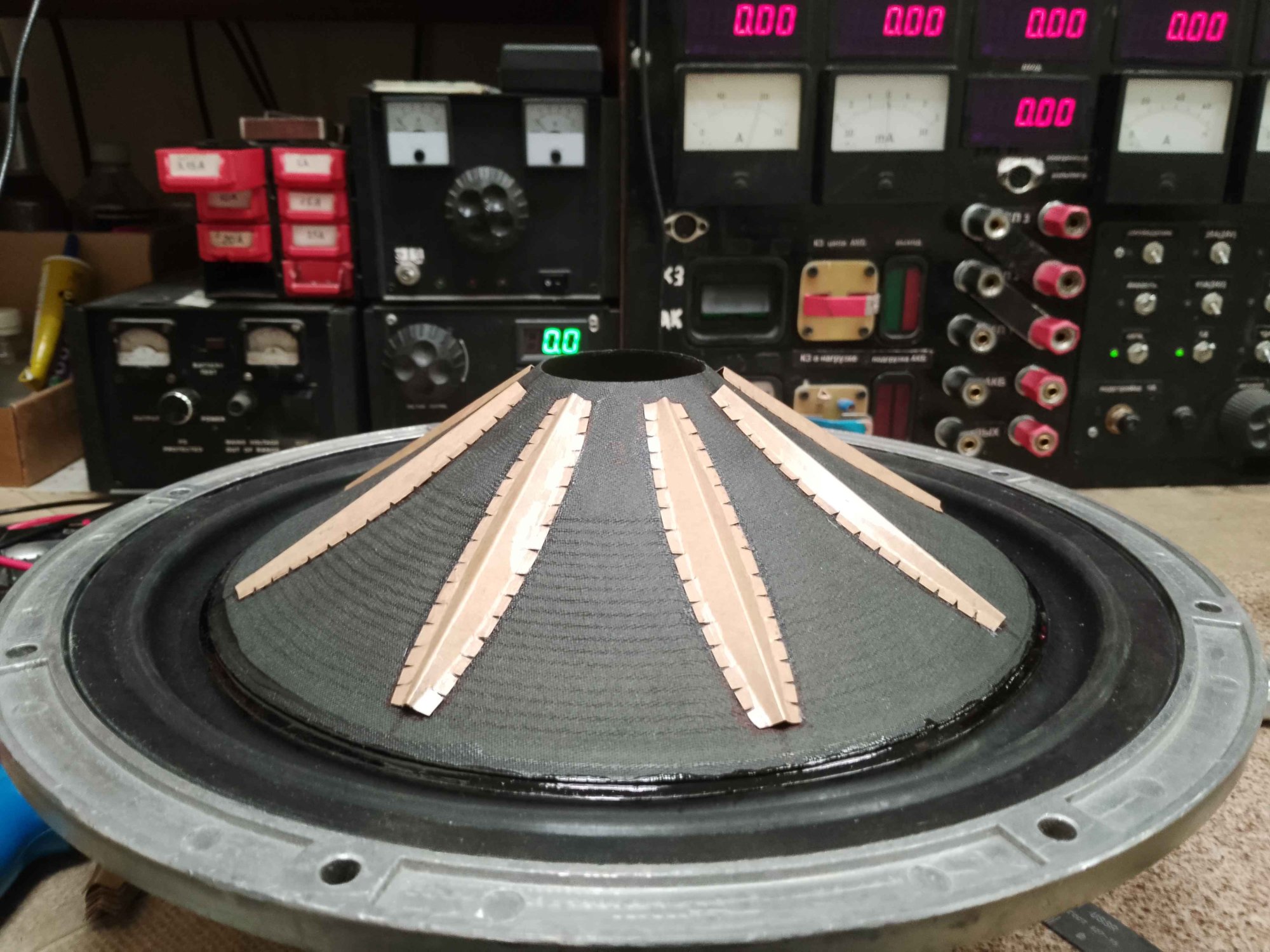

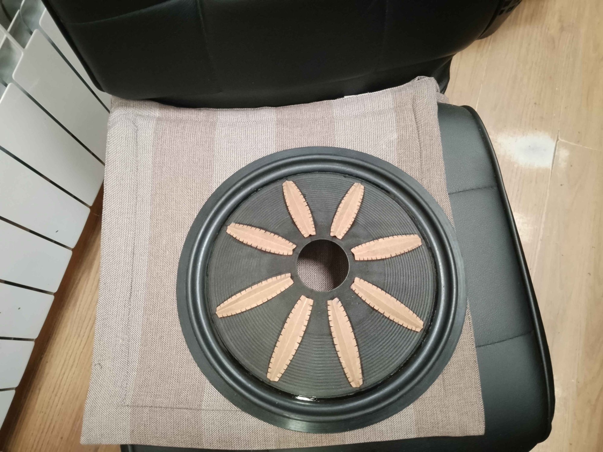

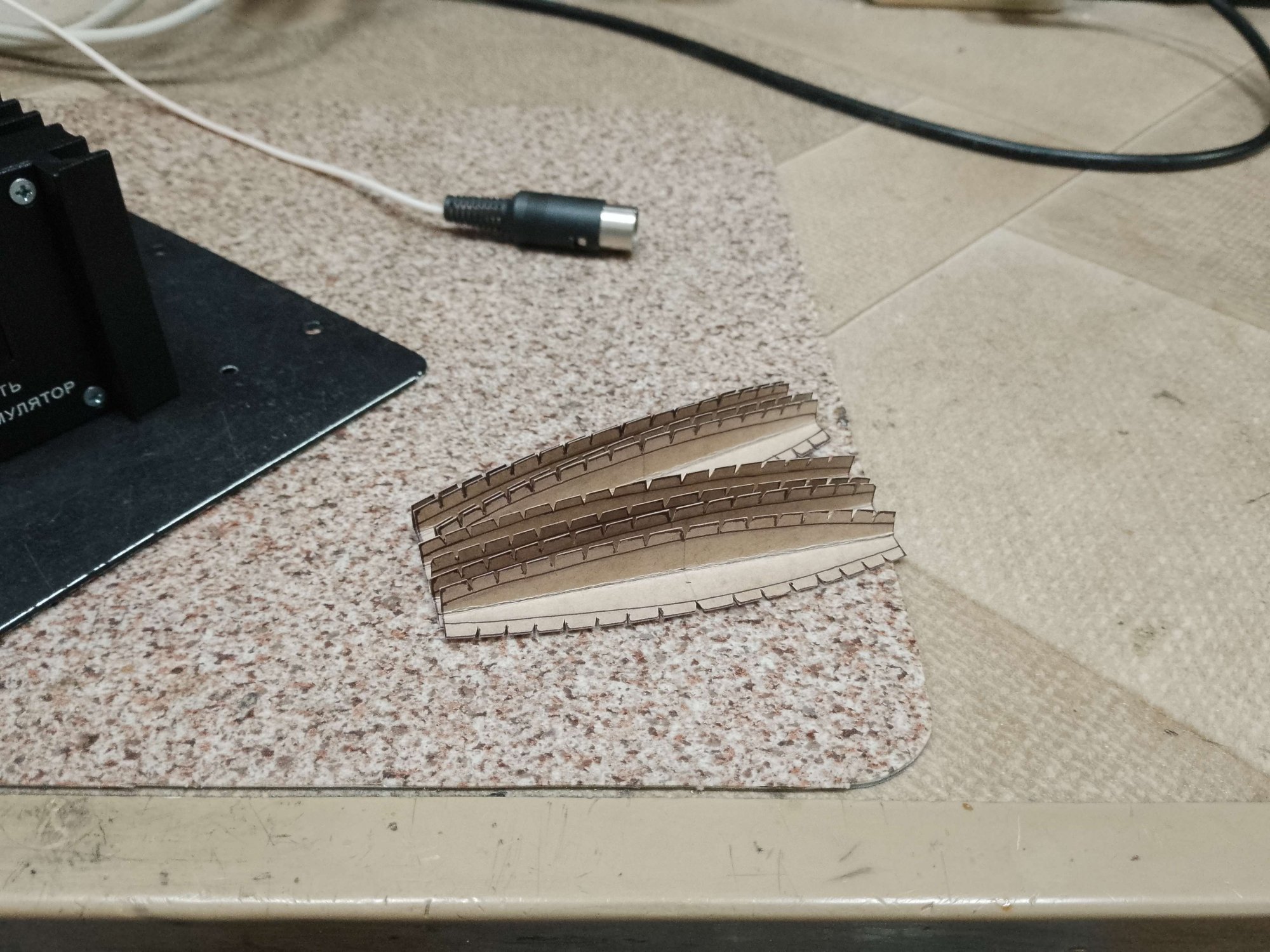

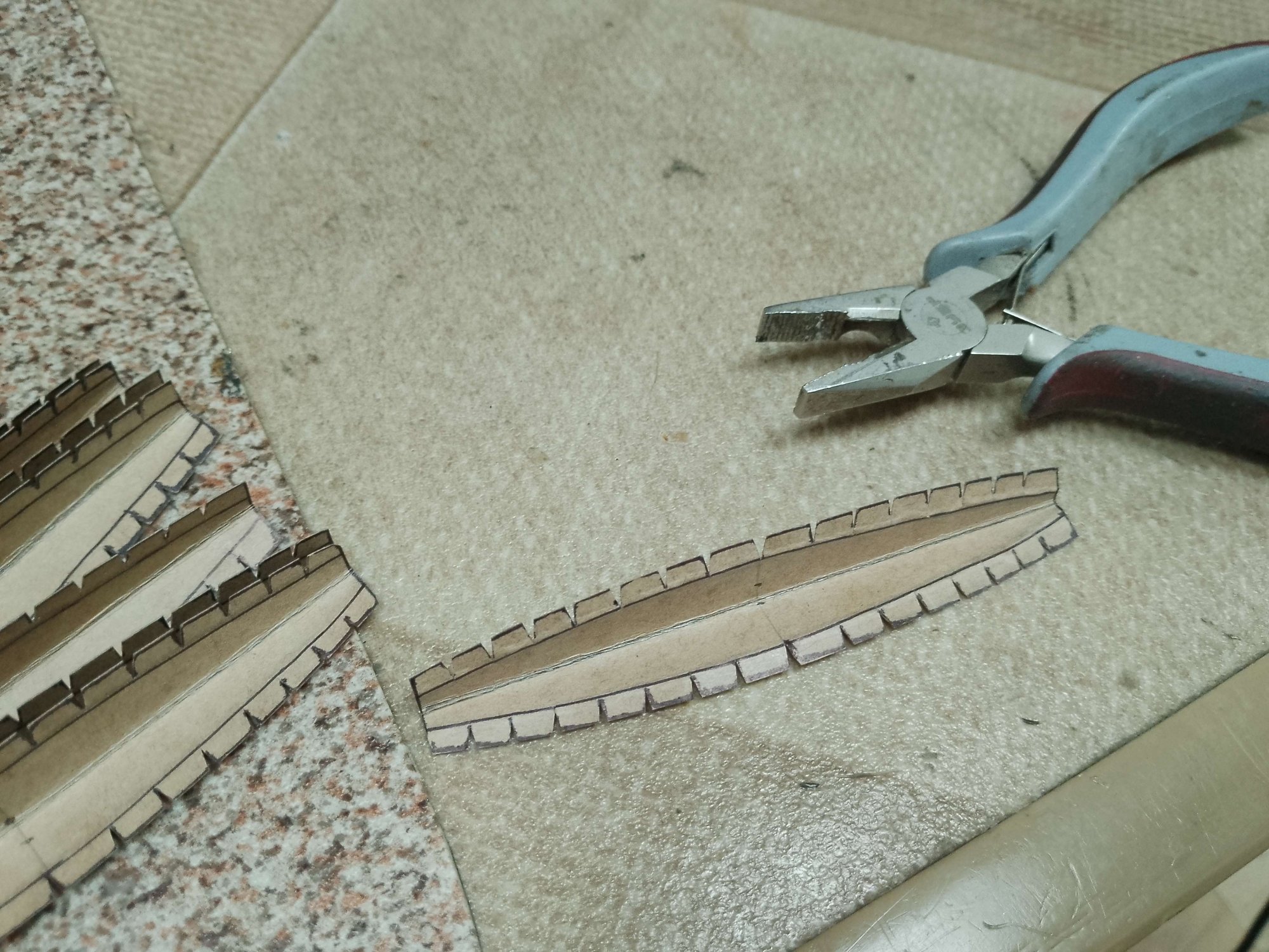

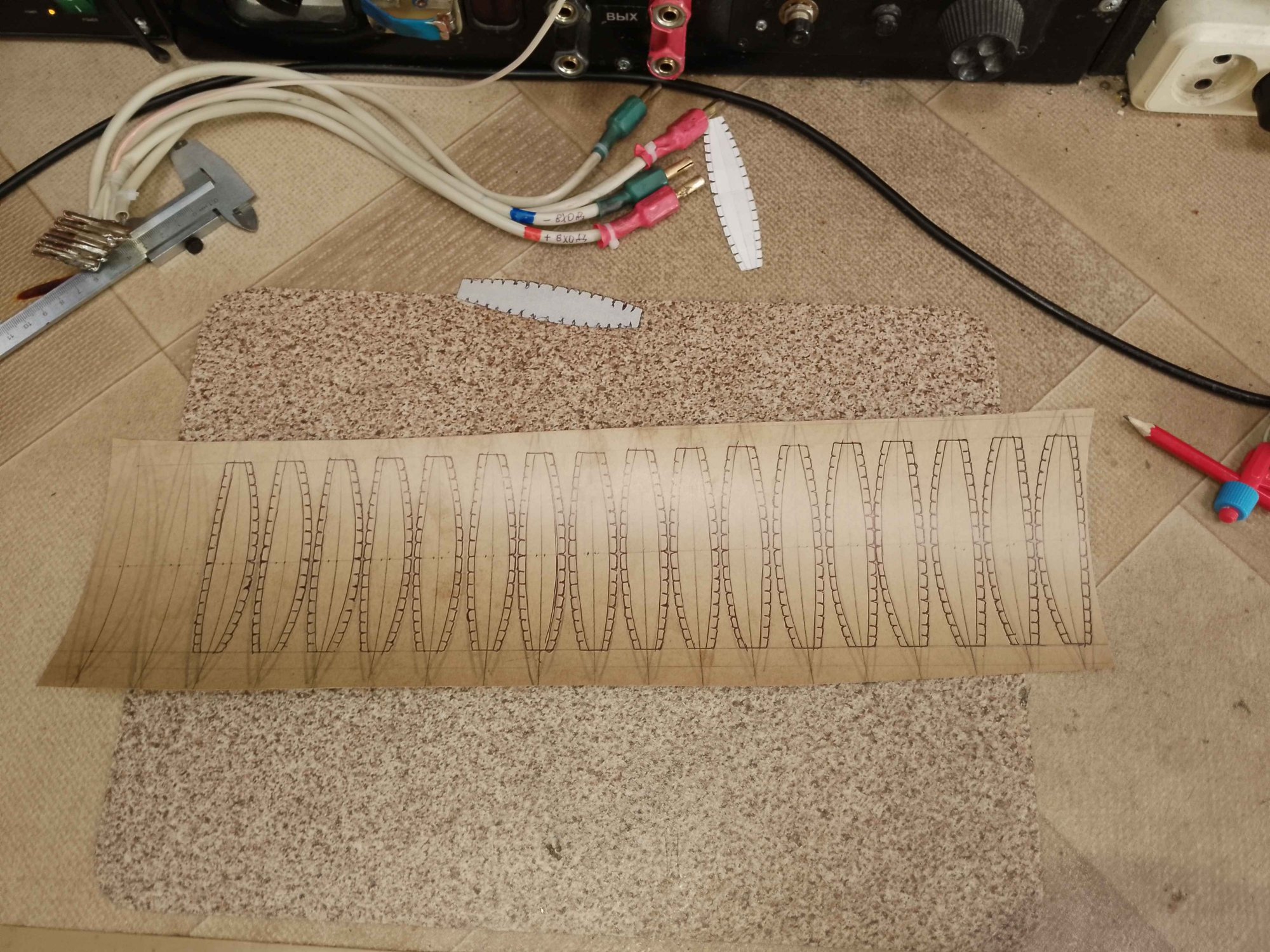

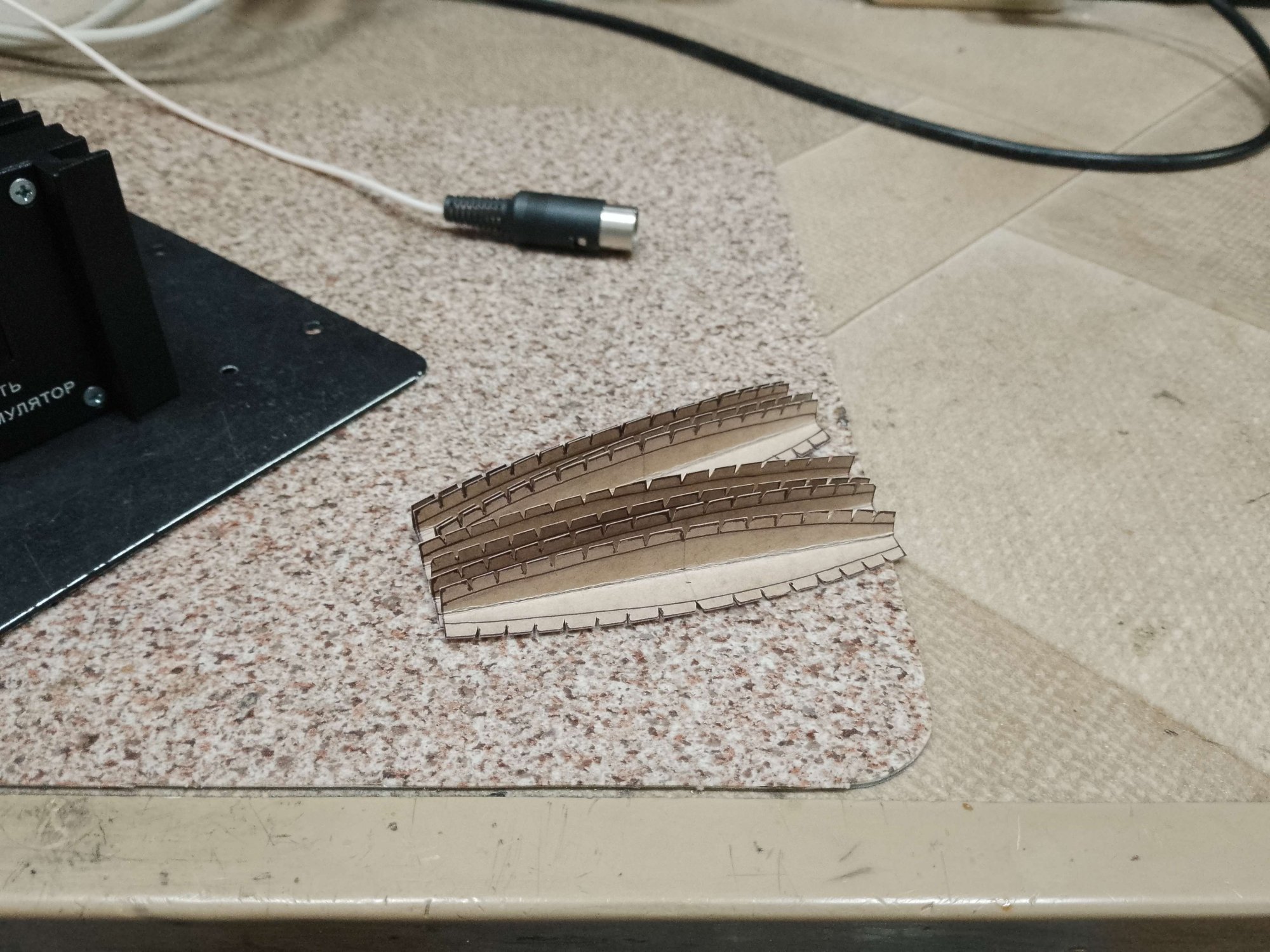

А можно фото процесса как эти рёбра делаются?
Сложней всего радиус кривизны найти, остальное - оригами какое-то. Материал - электрокартон. Радиуса циркуля еле хватило для расчерчивания образующих.
Загибы делал двумя металлическими линейками и небольшими пассатижами, чтобы получить ровные резкие углы.

Кто нибудь пробовал делать ребра из бамбука или тростника?Им можно кривизну задать нагревая над пламенем
Nikki
25 Сен 2023
244
419
19
Судя по весу шпажек бамбуковых - такое усиление неслабо увеличит вес подвижки, если кто-то заморочится. Насчёт целесообразности тоже непонятно - как бамбук себя поведёт, когда тонкий - он эластичный, его можно было бы как-нибудь для ЦШ использовать.
замеры АЧХ до и после будут?
Когда соберётся динамик - промеряю обязательно всеми доступными способами, а "До" и мерять нечего как бы, у меня пока только диффузор с подвесом, да корзина, всё из разных "опер"

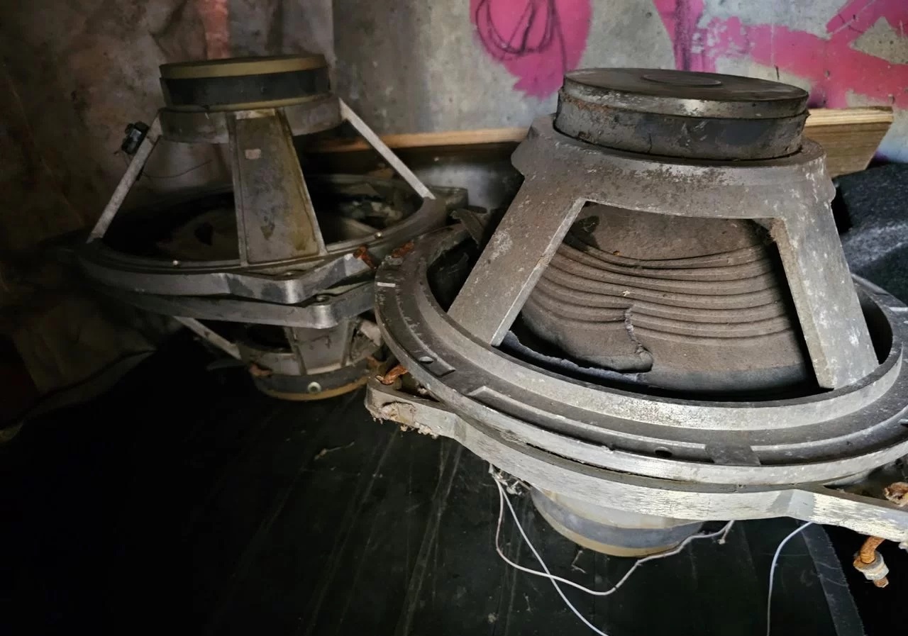

Ещё 4 корзины с магнитами по цене лома нашёл
три от 4А-32В судя по биркам (хотя внешне больше напоминают 50ГДН-1-8)
одна от ГД3030-1 как у меня уже есть, приедут посмотрю, если посадочные размеры под подвес будут больше - использую их, а то на ноэмовских какую-то дополнительную простаку надо делать.
Ещё и 4 одинаковых магнита на ферритах под размер 44 появится, у меня пока только один такой, не знал куда его применить, можно тоже что-нибудь придумать/попробовать.
С динамиками по цене лома всё оказалось непросто - вместо того чтобы открутить болты М6 и снять динамики, их похоже поддевали ломом и вырывали из колонок. Болты с гайками заржавевшие навсегда остались в ушах диффузородержателей, отрезал болгаркой. Все МС заклинены, керны сдвинуты. От подвижек - одни катушки зажатые в зазоре мс и цш. Такие дела.
Корзина ГД3030-1, выгнута и треснула, я выгнул её обратно но трещина осталась, на лицевой части, хоть не сильно заметно - но неприятно. Остальные корзины тоже были погнуты, но в основном уши, а так металл у них толще и они этот акт вандализма пережили лучше. Я их тоже повыгинал, зажимал в тисках и использовал в качестве рычага газовый ключ.
В итоге 2 одинаковые хорошие корзины от 4А-32В, одна некомплектная - с другим видом ушей (тоже норм - но одна), и одна ГД3030-1 с трещиной - такой улов. Корзины от 4A-32 не подойдут под этот проект т.к. посадочный размер под подвижку ещё меньше чем на ноэмовских, но потом на что-нибудь обязательно использую.
Корзина от ГД3030-1 - одна у меня была до этого, теперь вместе с трещиной у меня их две, но делать из них не хочется, трещина всё же, может для ПИ какого-нибудь когда-нибудь будут использованы.
Остаются три одинаковых корзины от ноэмовских 100ГДН-75ГДН. Между собой они не отличаются, очень похожи на 3030-1, но с другой задней частью (у ГД3030-1 сзади ещё колпак крепился поверх МС, на ГДН-ах этого нет), скорее всего буду использовать их, только избавлюсь от краски чёрной, ЛКП с повреждениями, лучше снять смывкой.
С МС тоже всё не радужно, толи пытались сковырнуть их, толи просто били-роняли, но фланцы съехали и катушки позажимали. На одной от удара кольцо получило скол, его уже не использовать. Три других тоже с сюрпризами - в каждой МС по три латунных шпильки, так как мс заклинены - шпильки погнуло, выкрутились нормально только 3, остальные с песнями и плясками, где-то пришлось высверливать, Шпильки в утиль, с МС пока не решил как быть - сами магниты мощные, железо хорошее, но как собрать их пока не придумал.
По расчётам зазор у них 1.35 или 1.3мм, если их склеивать, выставлять - не знаю, что расположить в зазоре. Если бы он был 1 или 1.5мм - было бы проще, использовал бы алюминиевый лист и сделал бы какой-нибудь съёмник. Ещё одна головоломка, буду думать.
Как раз наоборот,тростник вовсе вне конкуренции,по соотношению вес упругость,из него легчайшие комнатные модели самолётов делали,вес самолёта 2гр,да и бамбук сечением 05...1*3мм не сильно веса прибавит,уж точно меньше картона,сделайте удочку из картона и сравните с бамбуковой по весу
Может быть smile_10
