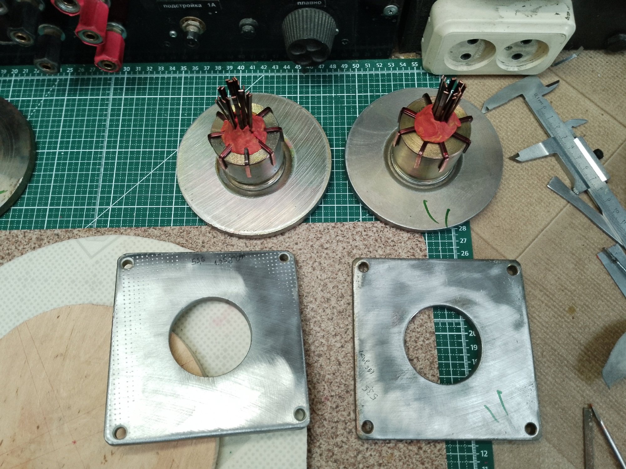

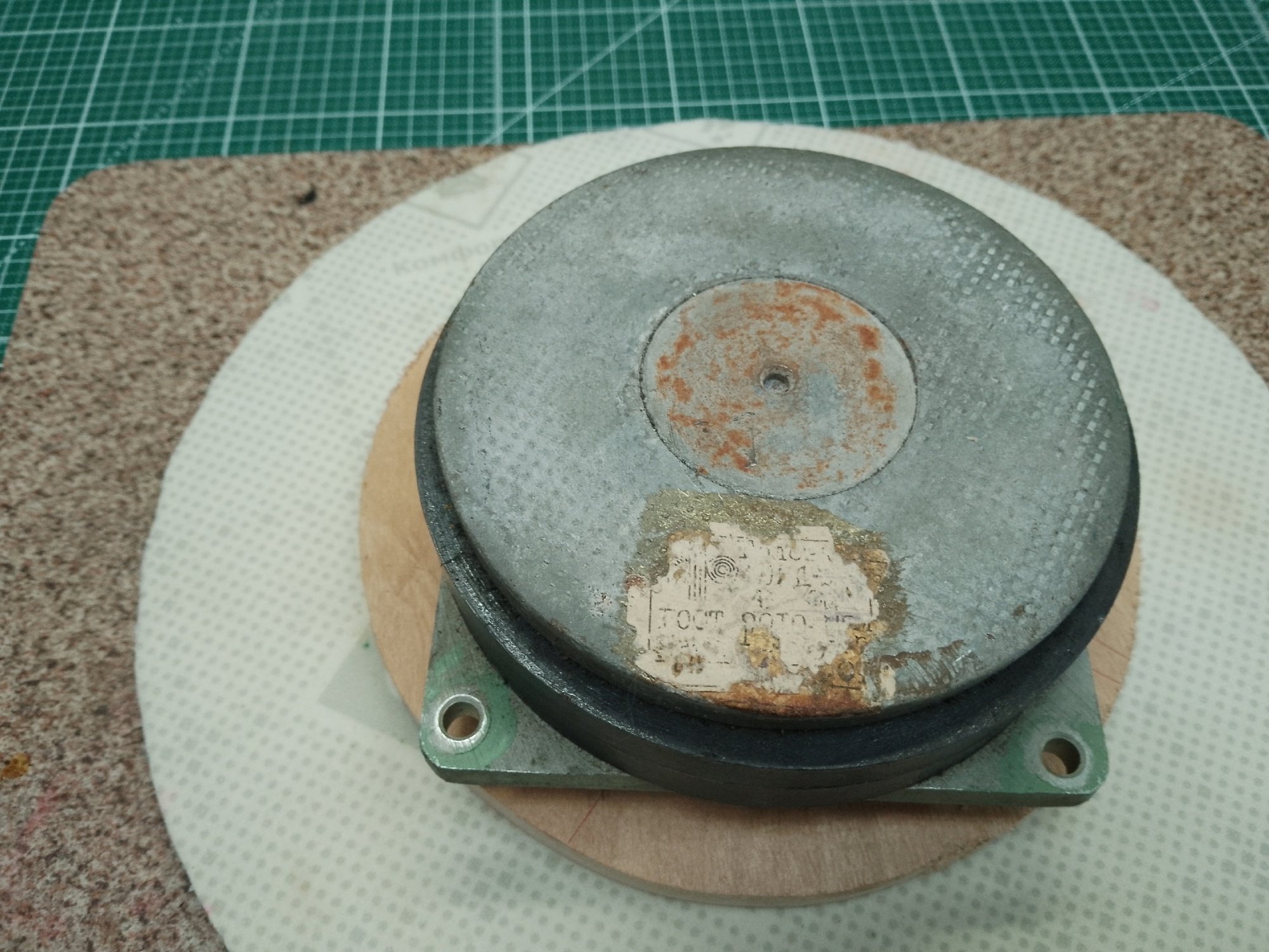

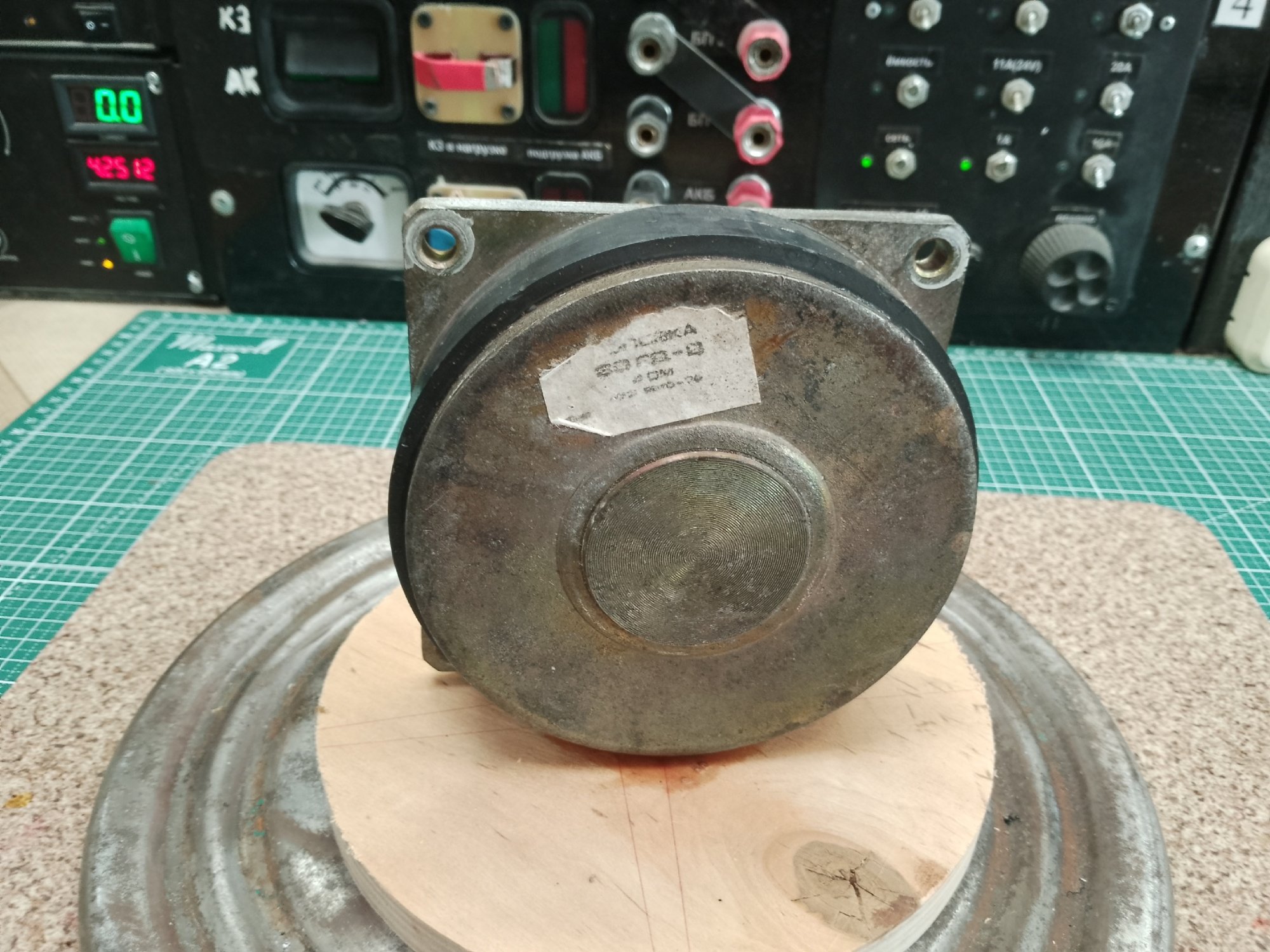

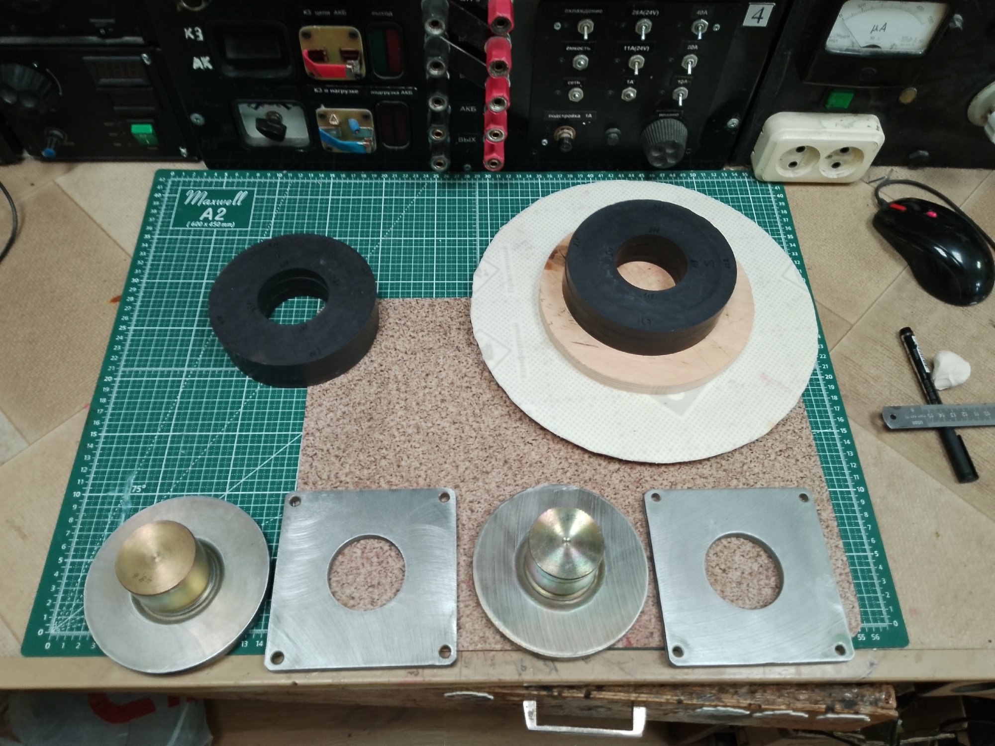

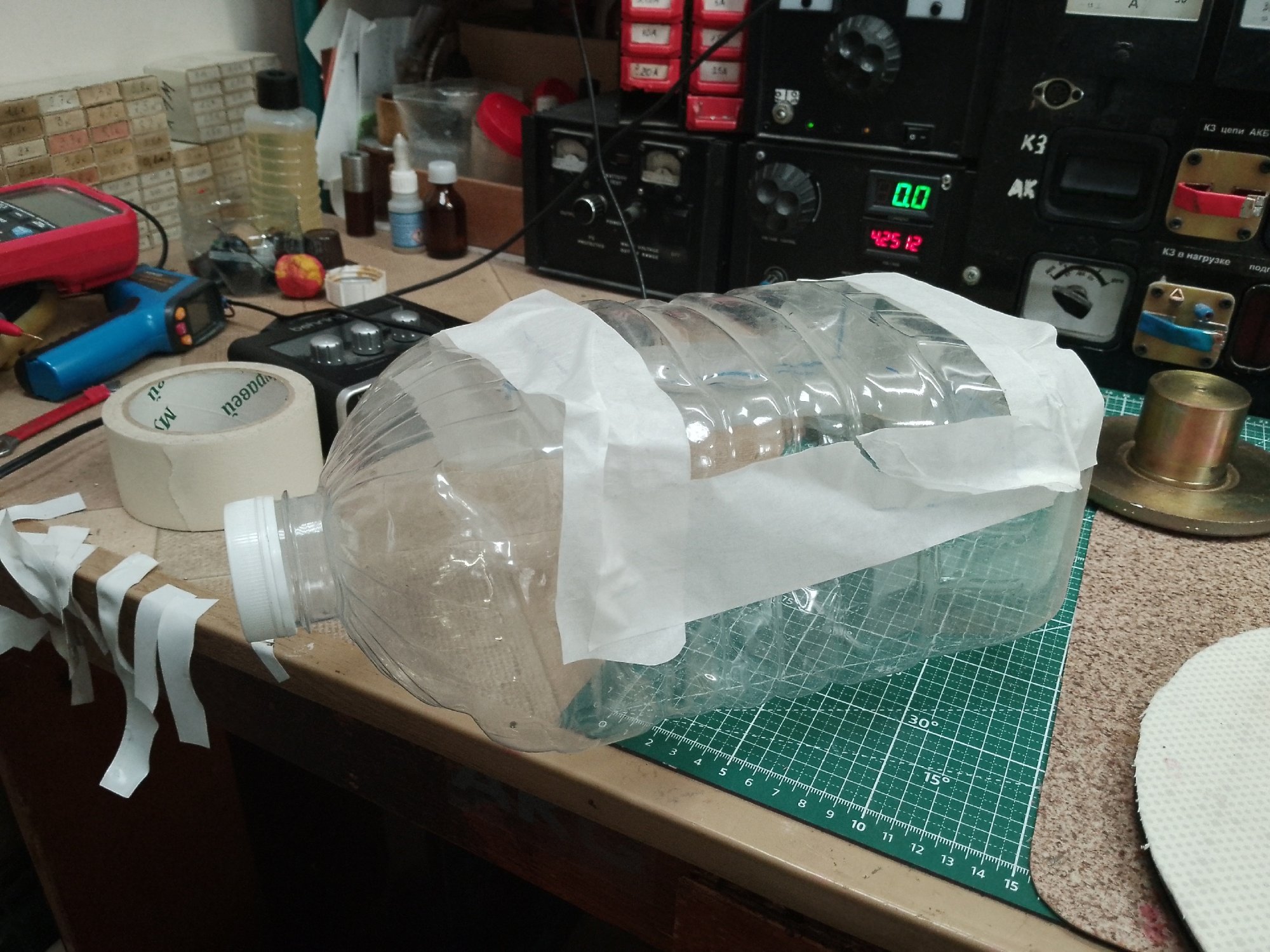

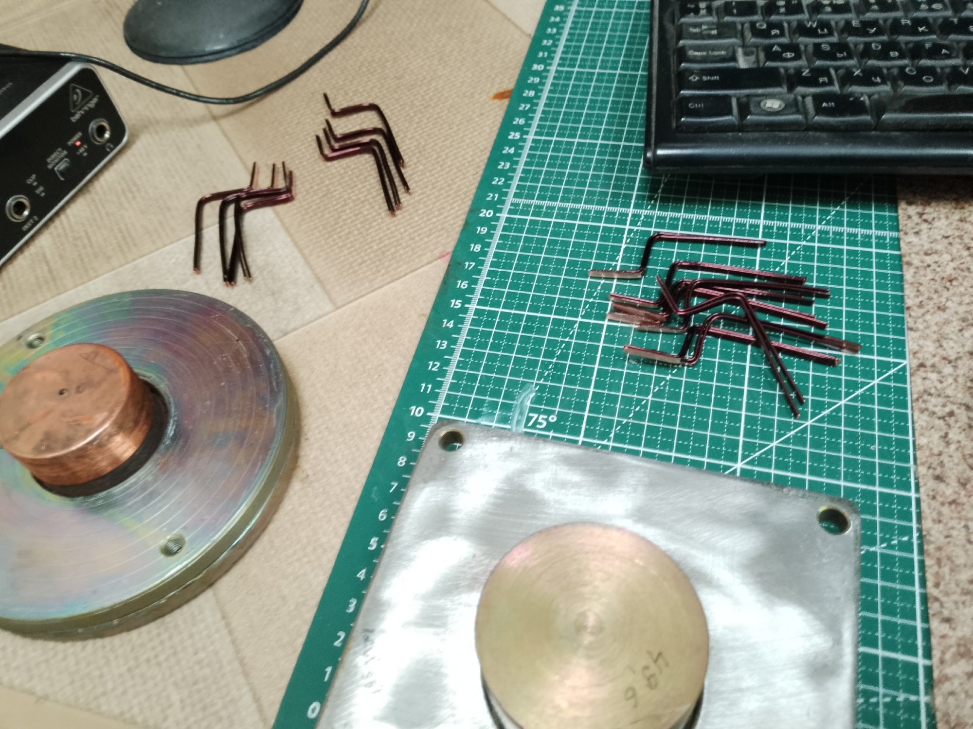

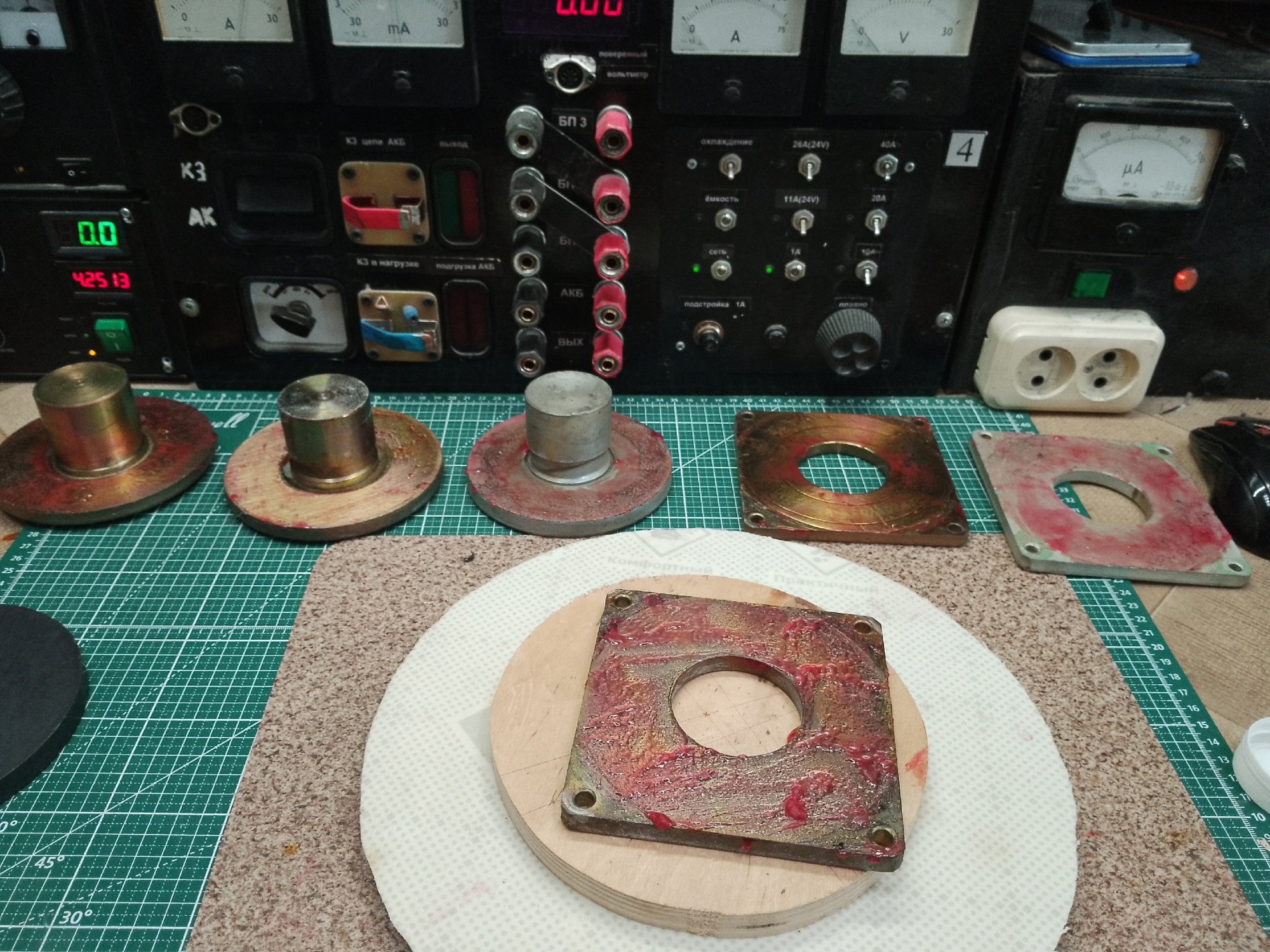

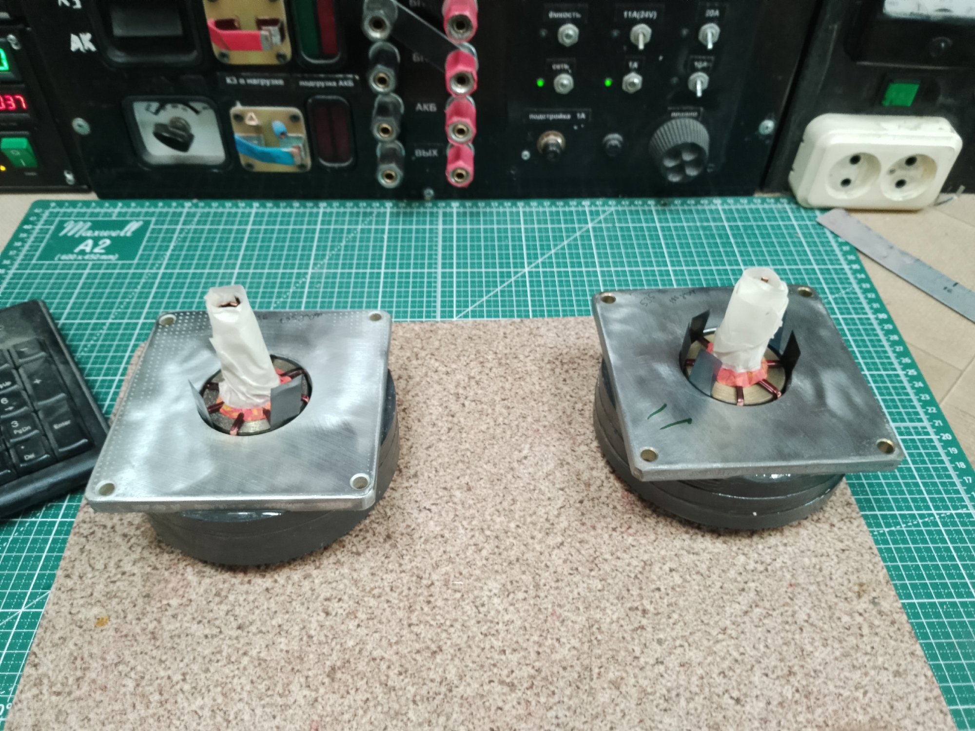

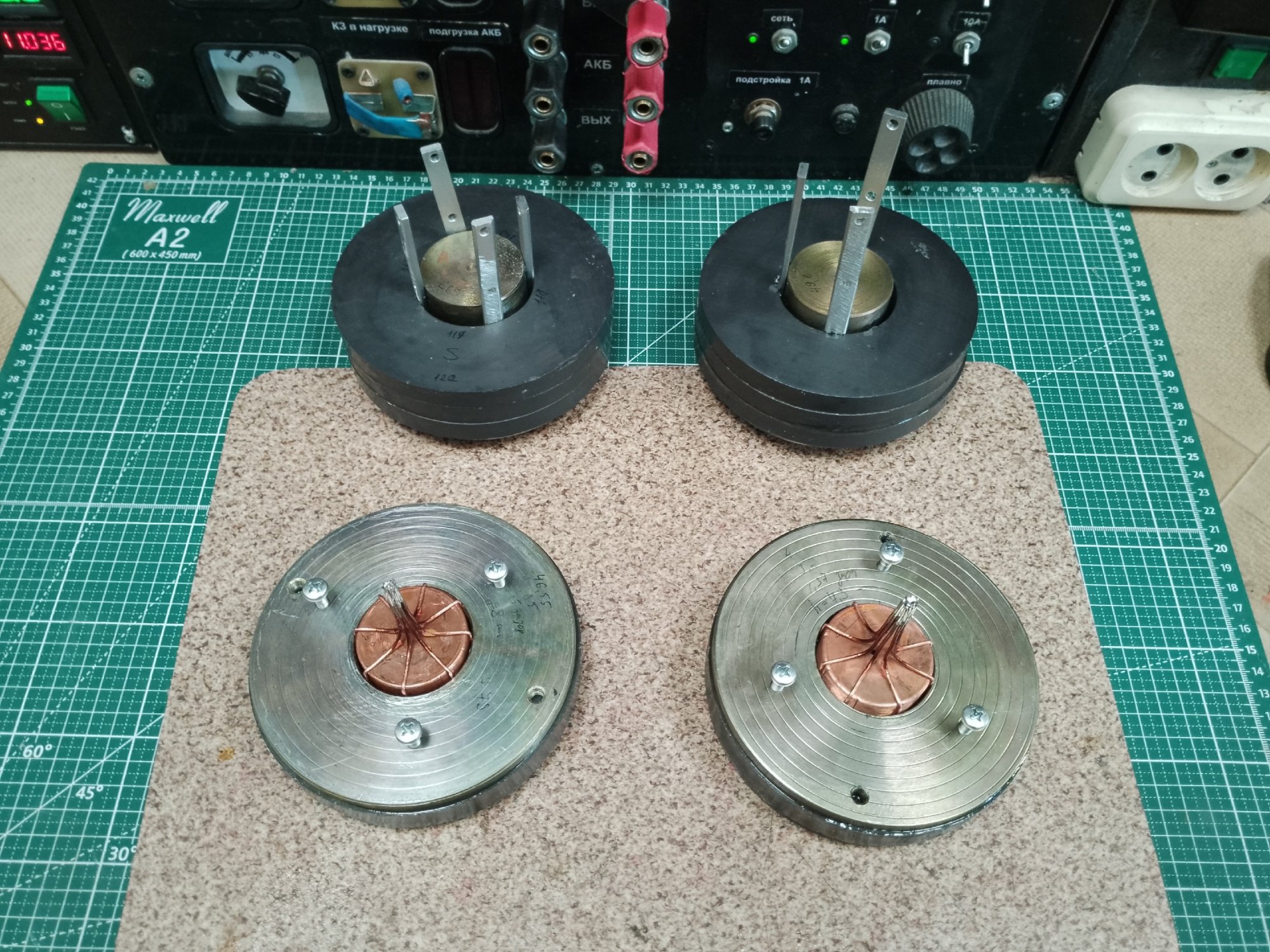

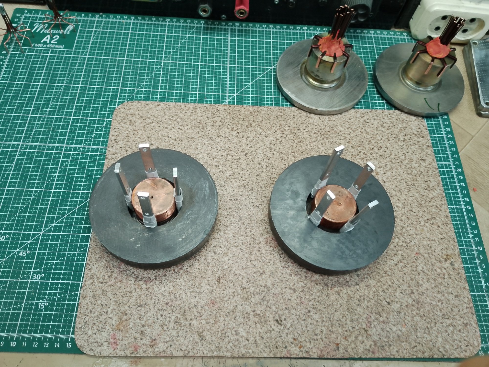

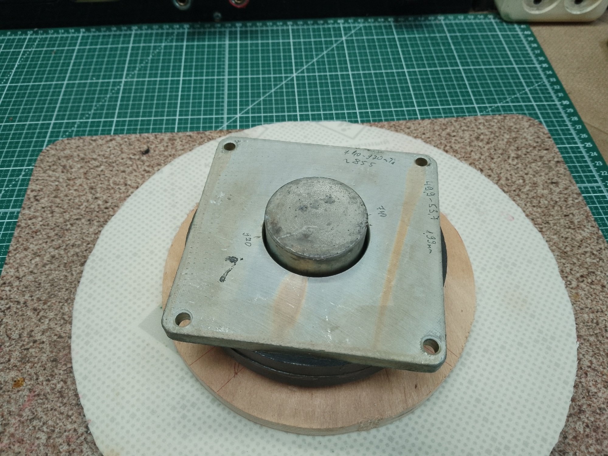

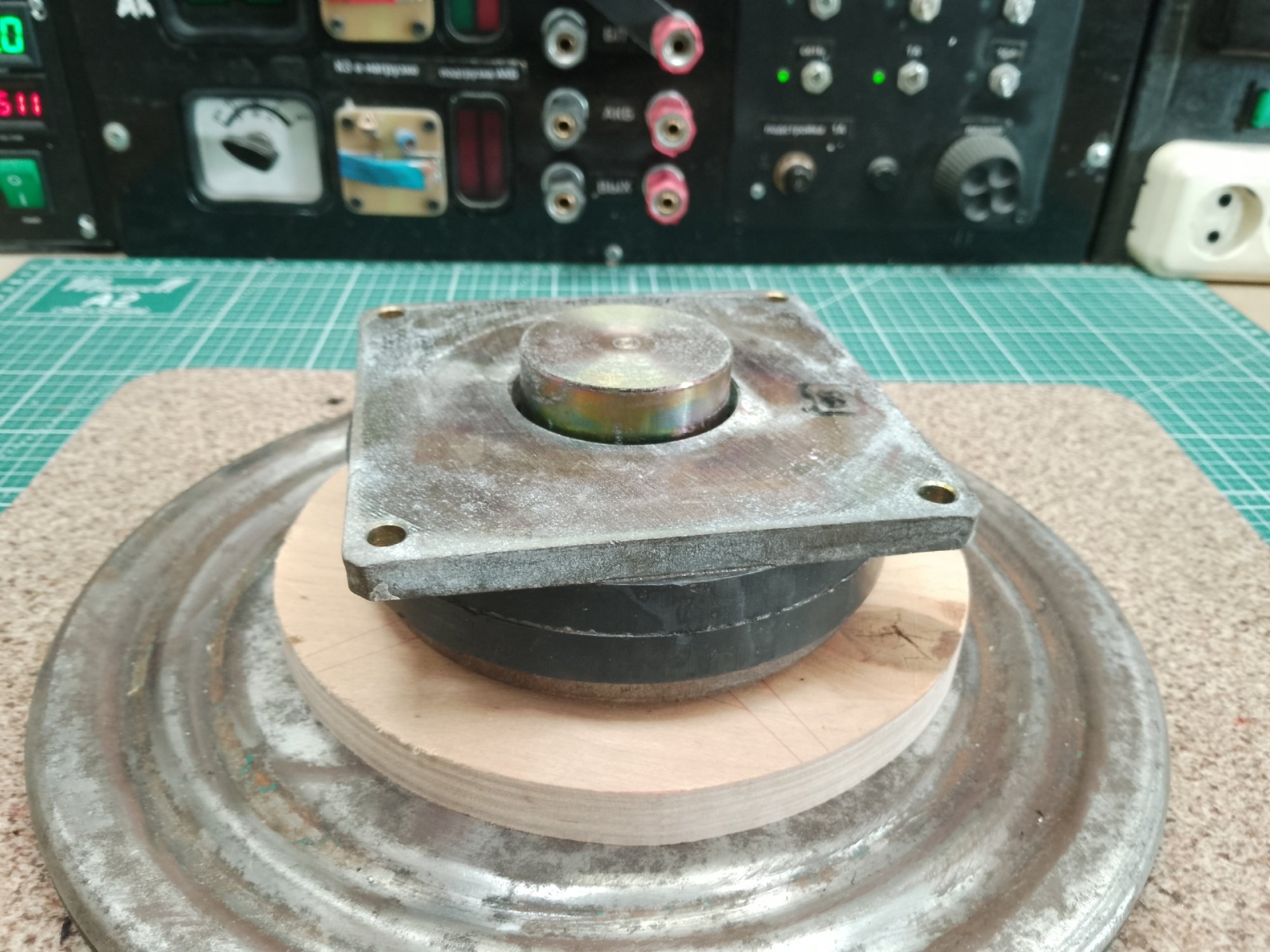

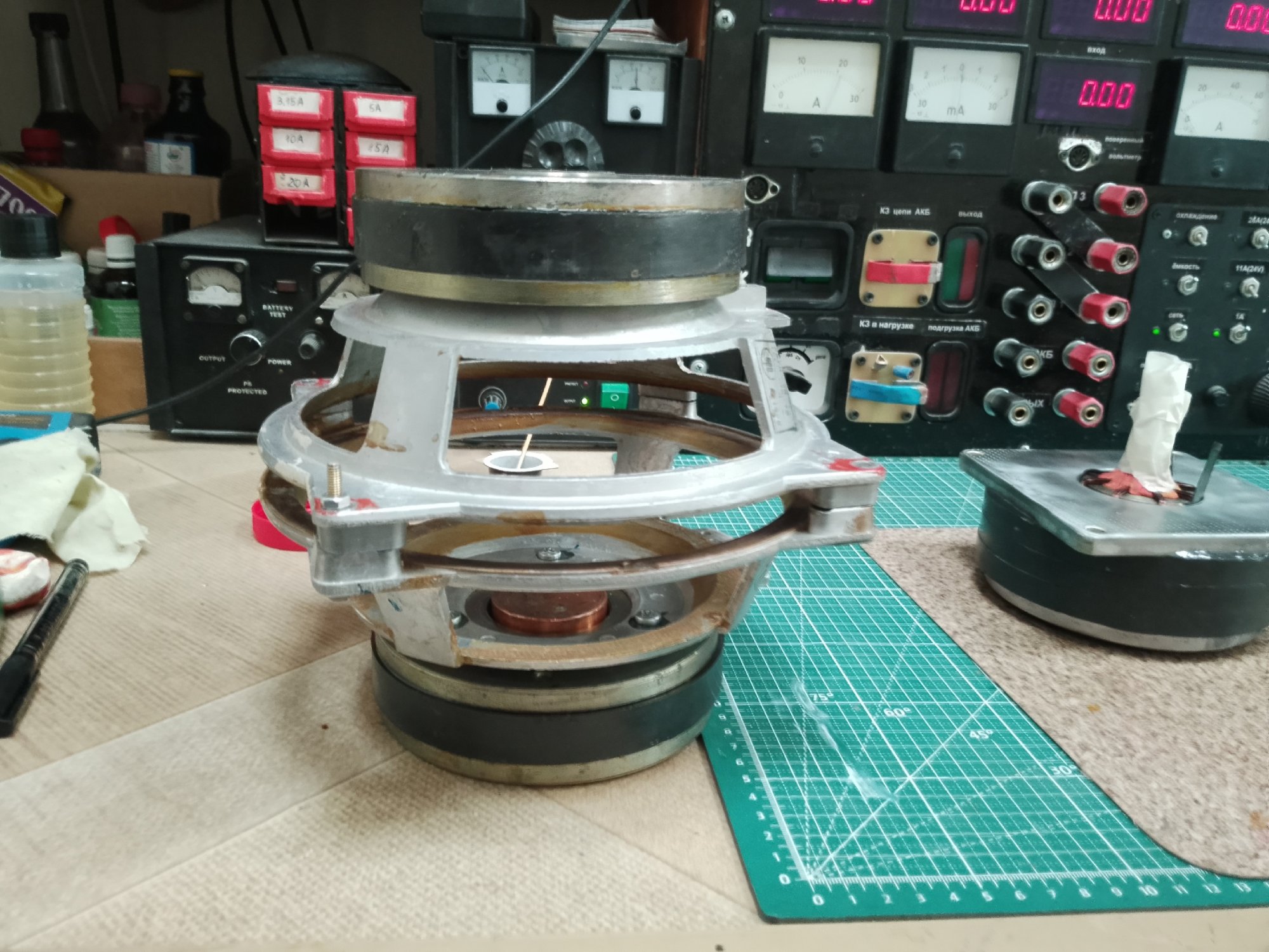

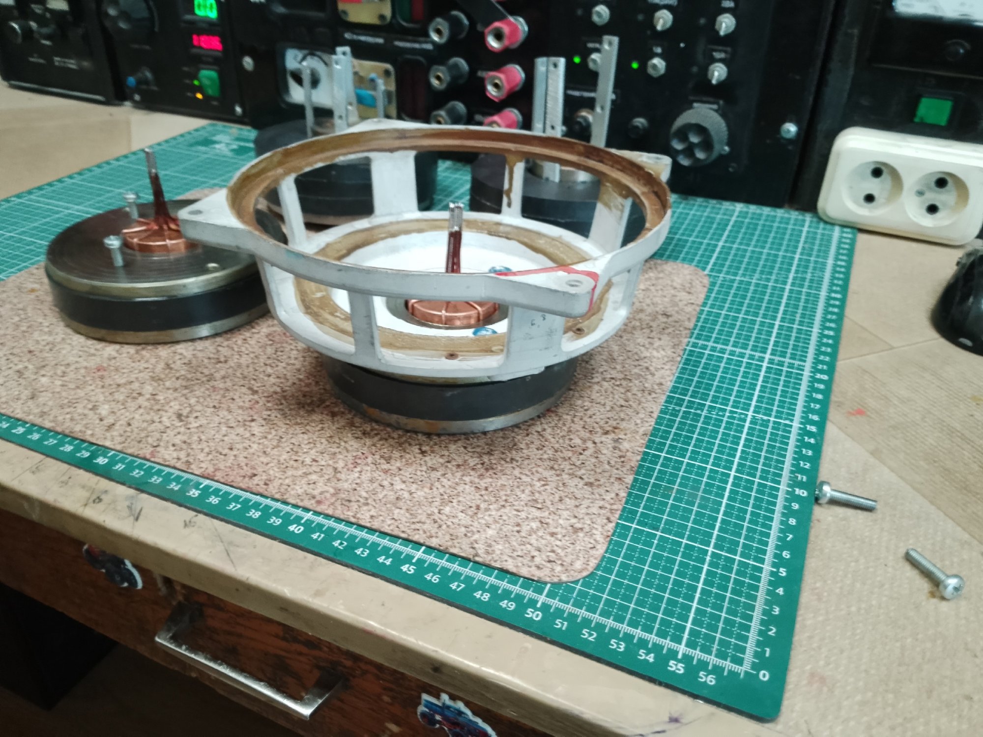

При отсутствии предварительного замачивания в растворителе, ферритовые кольца расколоть проблематично без повреждения.
Я делаю в 3-5 литровой прямоугольной канистре(к примеру от мыла или других моющих средств) разрез по боковой стенке, чтобы проходила по габаритам МС, наливаю туда растворитель и опускаю кольца с полным погружением. После чего скотчем заклеиваю разрез, который остается сверху, при боковом расположении канистры. В таком виде отсутствуют излишние испарения и образец может находится в нем до полного растворения клеевого шва, без высыхания(в среднем от 3 дней), после чего разъединение происходит без усилий и повреждений колец.
Решил освоить технологию расклеивания-склеивания магнитов используя полученные советы и подсказки.
В общем как и говорил - есть три мс от схожих динамиков -предположительно радиотехниковские 75гдн-1-4, 75гдн-1-8, и 30гд-2 амфитон.
Я планировал пару из них использовать на 12" НЧ которые собираю, но после замеров индукции отказался от этого.
Индукция в зазорах в целом невысокая, да и бог бы с ней, но ещё и сильная неравномерность по периметру.
Средняя индукция трёх экземпляров варьировалась от 830 до 855 мТл, что при зазоре почти в 2мм вполне неплохо
Но в некоторых местах падает до 740 а в некоторых возрастает до 970, т.е. магниты склеены криво. Отличный случай чтобы попробовать разобрать и собрать ровно.
Заодно сразу отдну мс раскидать на две и сделать аналог 100гдн-3 на трёх кольцах.
Нашёл пятилитровку от спирта, проверил, ацетон не растворяет, прорезал боковину, сделав откидываемую стенку, в неё закинул магнит и залил растворителем.
Растворитель достаточно быстро проник между фланцами и кольцами магнитов и я смог быстро и аккуратно разобрать три МС.
У меня разборка заняла пол дня, но видимо я рисковал и всё равно приходилось прикладывать некоторые усилия с молоточком и и тоненькой отвёрткой.
Без риска надо было держать в растворителе дольше, но я не стал. Смывкой для краски убрал остатки клея.

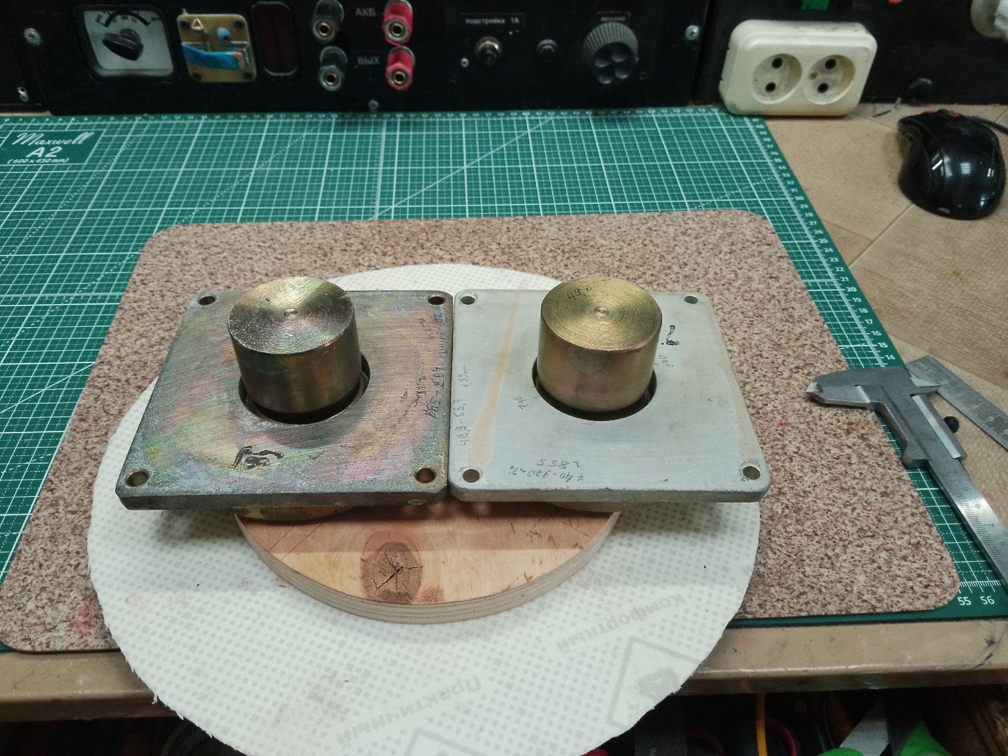

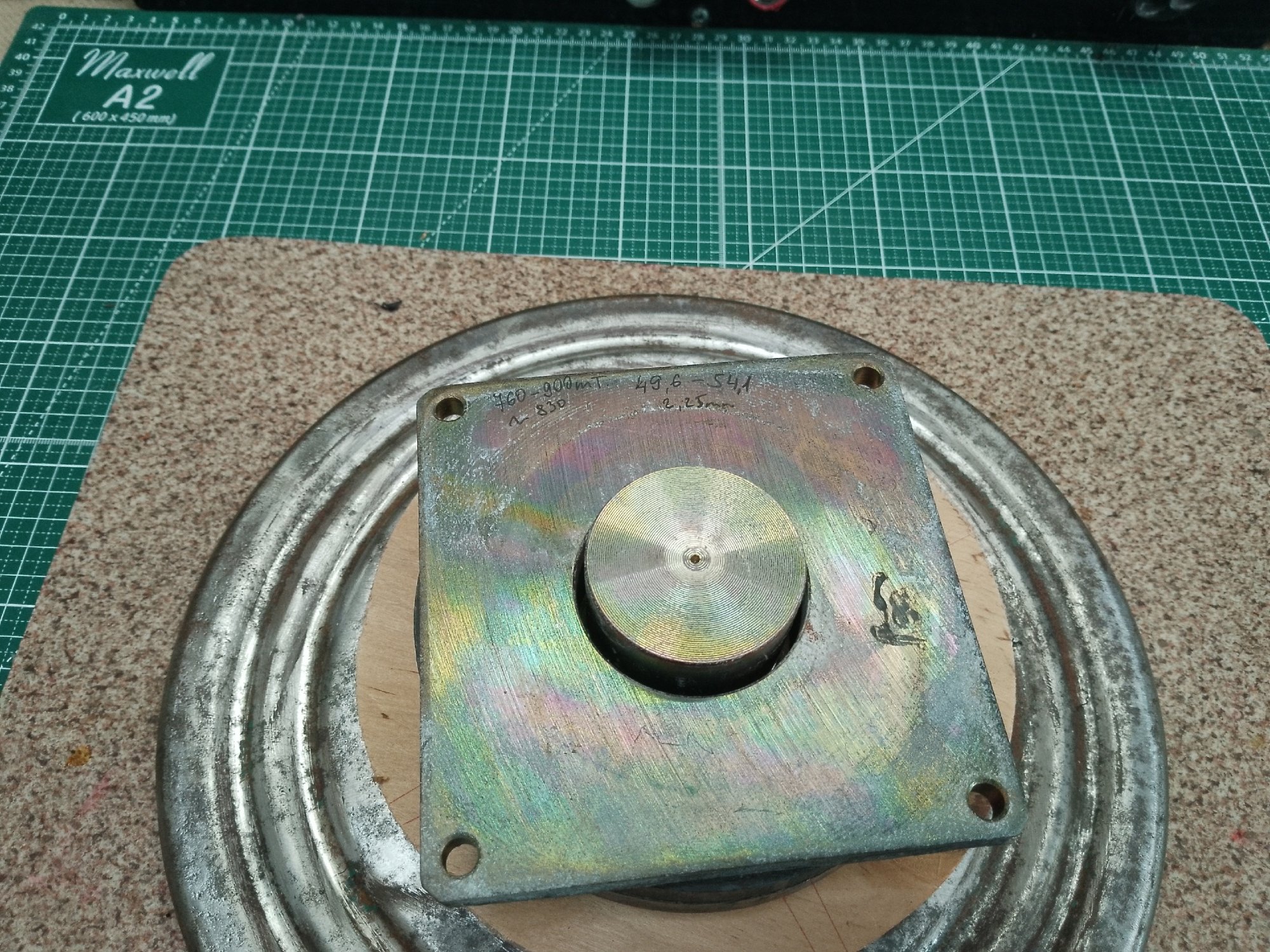

Всё железо оказалось разным. Это и по толщине фланцев, по выборке в керне, по высоте керна.
Т.к. задача стоит более менее одинаковые мс собрать - выбрал керны от 75гдн, а фланцы один от 75гдн-1-4, второй от 30гд-2.
У 75гдн-1-8 с S-90B железо тоньше чем у двух остальных, а керн амфитона по высоте выше на 2мм, у него вообще железо самое массивное.

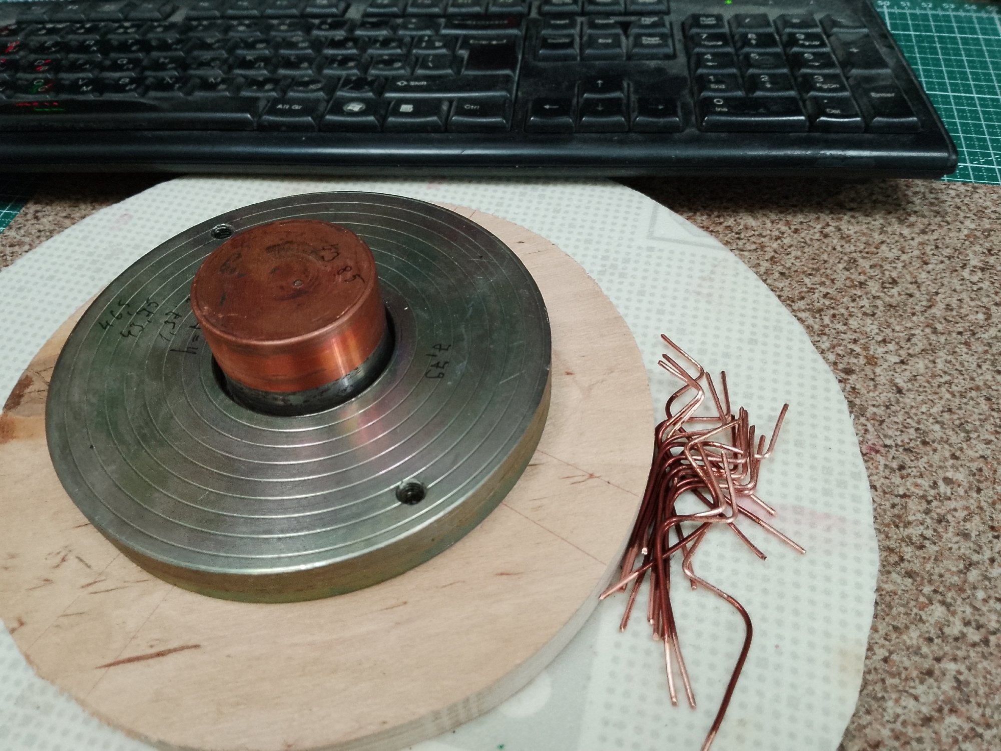

Подготовил к сборке - выровнял поверхности, на одном фланце сделал фаску с внутренней части как на втором (изначально отсутствовала), нулёвкой, прошёлся по затёртостям от каркасов катушек на кернах.

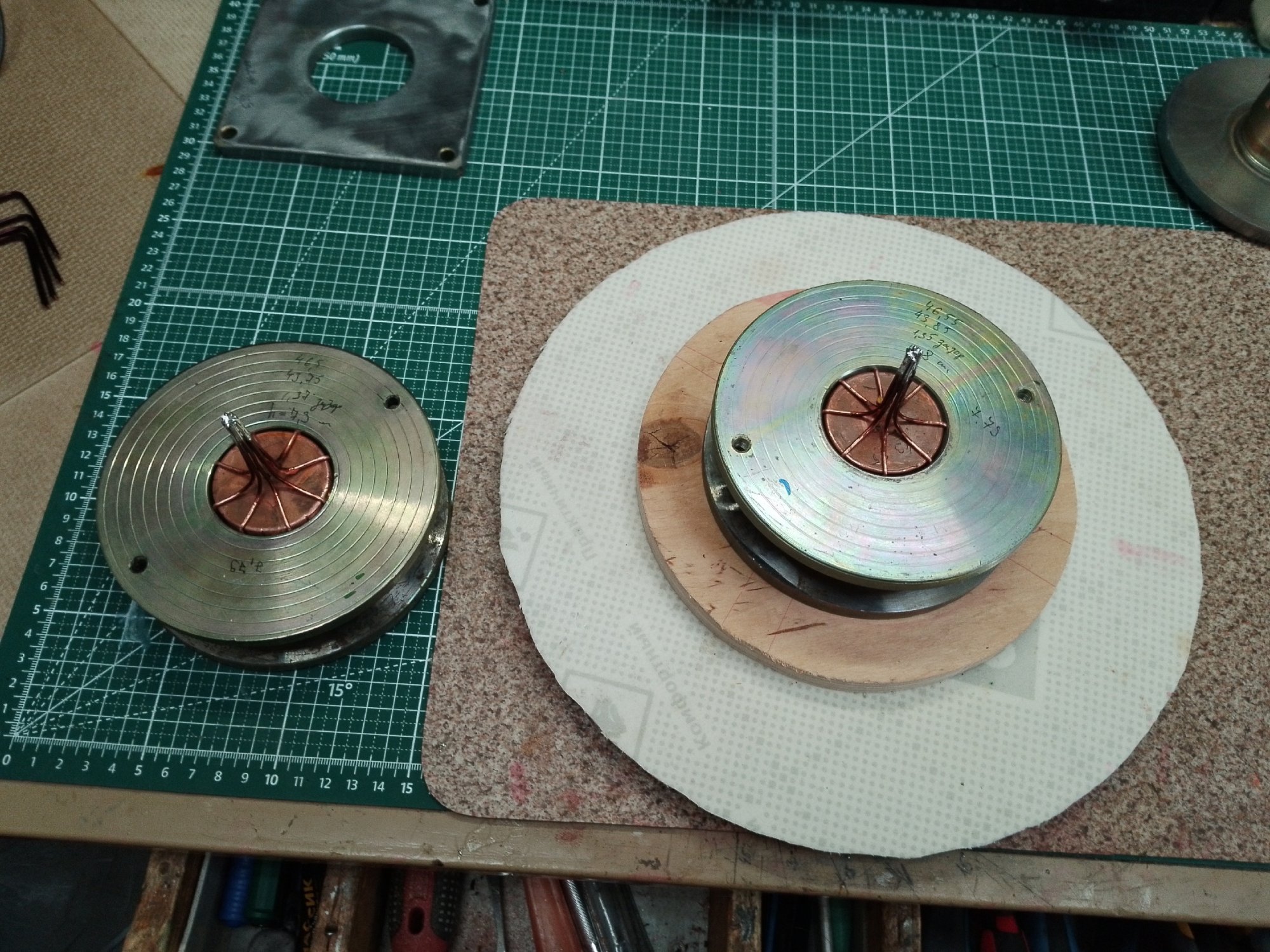

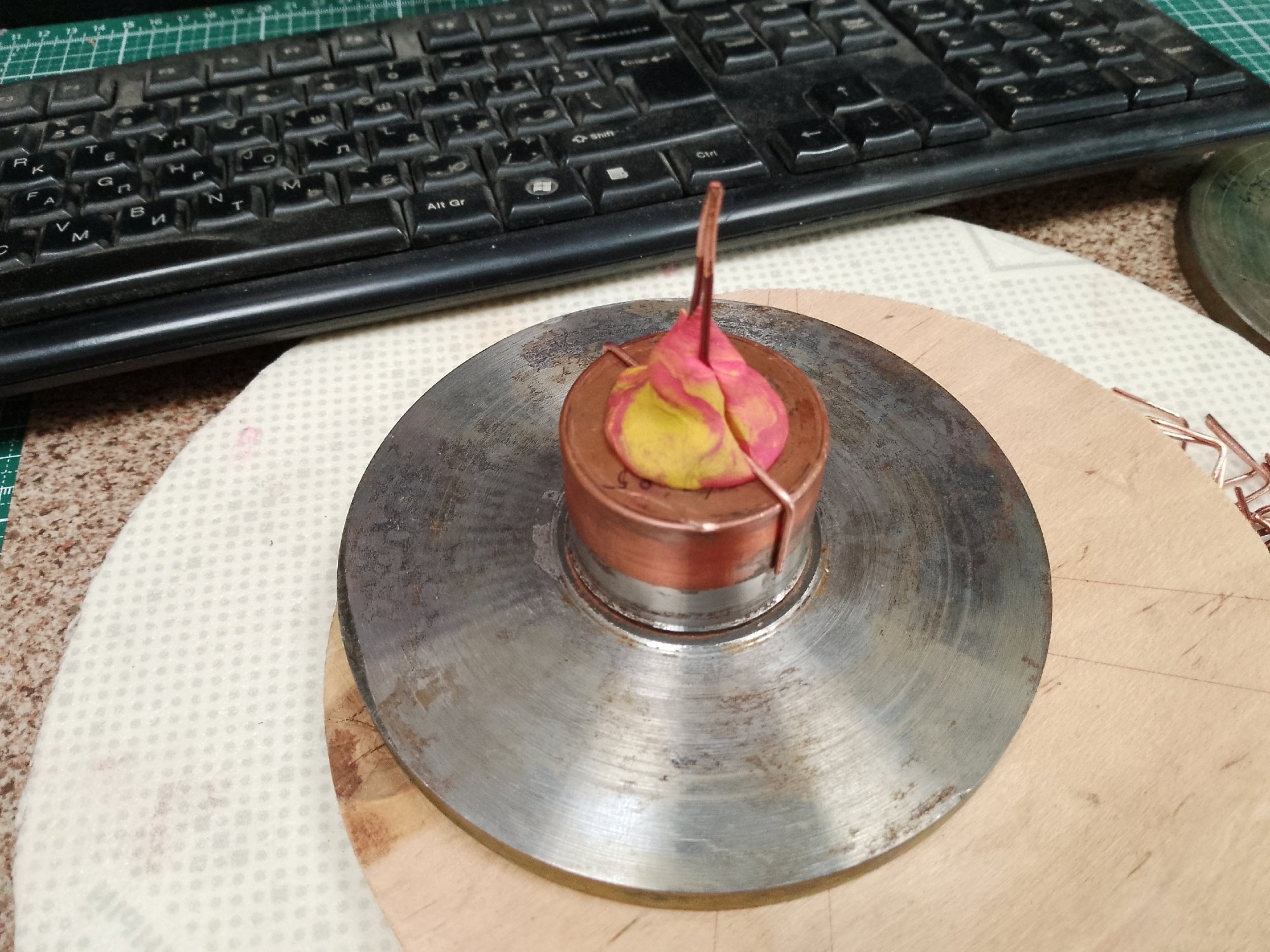

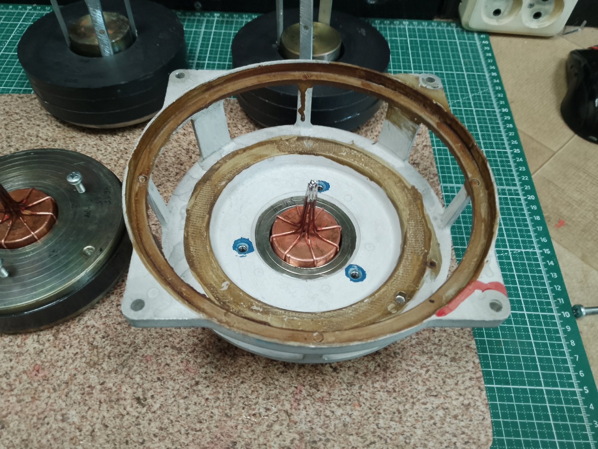

Так как всё равно разводить эпоксидку - решил собрать мс от гд3031 ноэмовских.
У них зазор 1.35-1.37мм, подобрал подходящую медную проволоку. Она чуть больше по диаметру, но если снять лаковую изоляцию становится как раз.
Сначала на пластилине выставлял паука
Затем фиксировал его припоем
Фланец надевается плотно, ровно, не болтается но при этом не заклинивает, прям отлично.
У мс от 75гдн разор 1.95мм, подходящего провода я не нашёл, но была шинка 2.8х1мм , я нарезал её и склеил космофеном, затем выгнул и обработал напильником до нужной толщины.
Лаковая изоляция у шинки слишком толстая, поэтому снимать её, чтобы была возможность спаять "паука" не стал, решил, что фиксации пластилином достаточно.
Попробовал надевать фланцы, чуть плотнее вышло чем на гд3031, но тоже без особого труда, и не заклинивает.
Приклеил по третьему кольцу на сдвоенные, а так же кольца на фланцы с кернами от гд3031, оставил застывать.
Дальше 4 выходных, во вторник продолжу. Интересно посмотреть какая индукция будет.

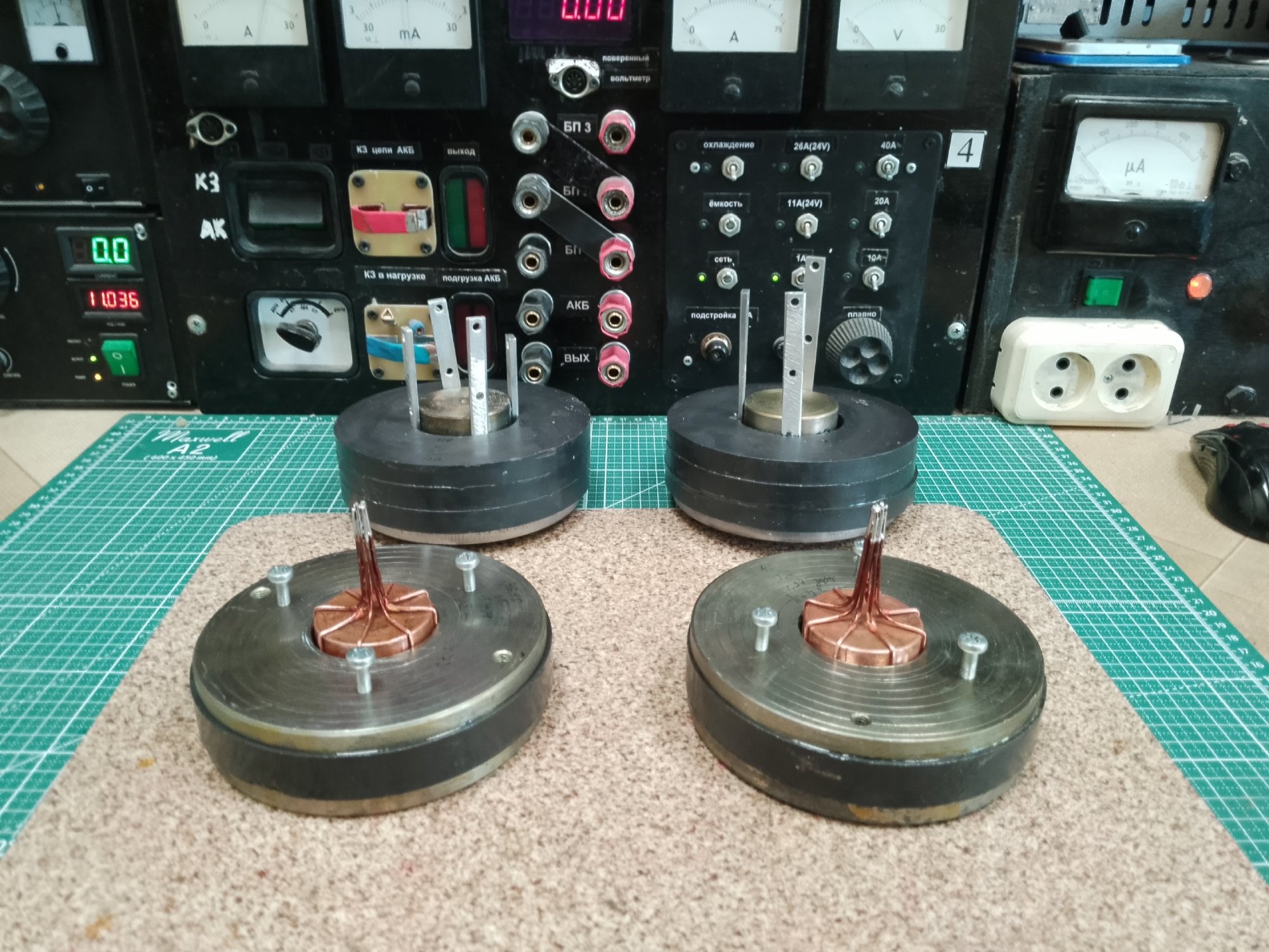

В больших количествах эпоксидку лучше не разводить. Два раза замешивал по 20мл и оба раза непредсказуемо застывала в моменте. Один раз прямо в процессе - нанёс на один магнит, а во время нанесения на второй - начала застывать, пришлось счищать.
То что сделал - поставил склеиваться мс'ы от гд3031 и поставил склеиваться кольца от будущего 100гдн с нижними фланцами
Замерил индукцию у гд3031 - у левой мс 1050-1070 мТл, у правой 1060-1080мТл, в целом по зазору распределение ровненькое получилось.
Ну и из интереса померял индукцию между кольцами и кернами мс "100гдн".
Забавно, что даже без фланцев зазор между керном и кольцами уже достаточно узкий, почти рабочий.
Увы - кольца тоже несколько отличаются по диаметрам внешнему-внутреннему, у левых внутренний диаметр 57.5 у правых - 56мм, соответственно расстояние до кернов и индукция разная.
У левой мс ~290 мТл в зазоре ~3.75мм, у правой ~350 мТл в зазоре 3.15мм, надеюсь с верхними фланцами ситуация выровняется.
что планируется?
С мс гд3031 планирую сделать 8" нч-сч в двухполоску
А с трёхкольцевых мс - что-то вроде 100гдн на корзине от ноэмы
С ним - как получится, может если что-то не устроит - будет переделано, посмотрим.
Опыта и знаний не хватает чтобы надеяться сразу получить то, что хочешь - поэтому я не ставил с ним чётких целей,
что получится, от того и буду выстраивать свои хотелки и плясать дальше.

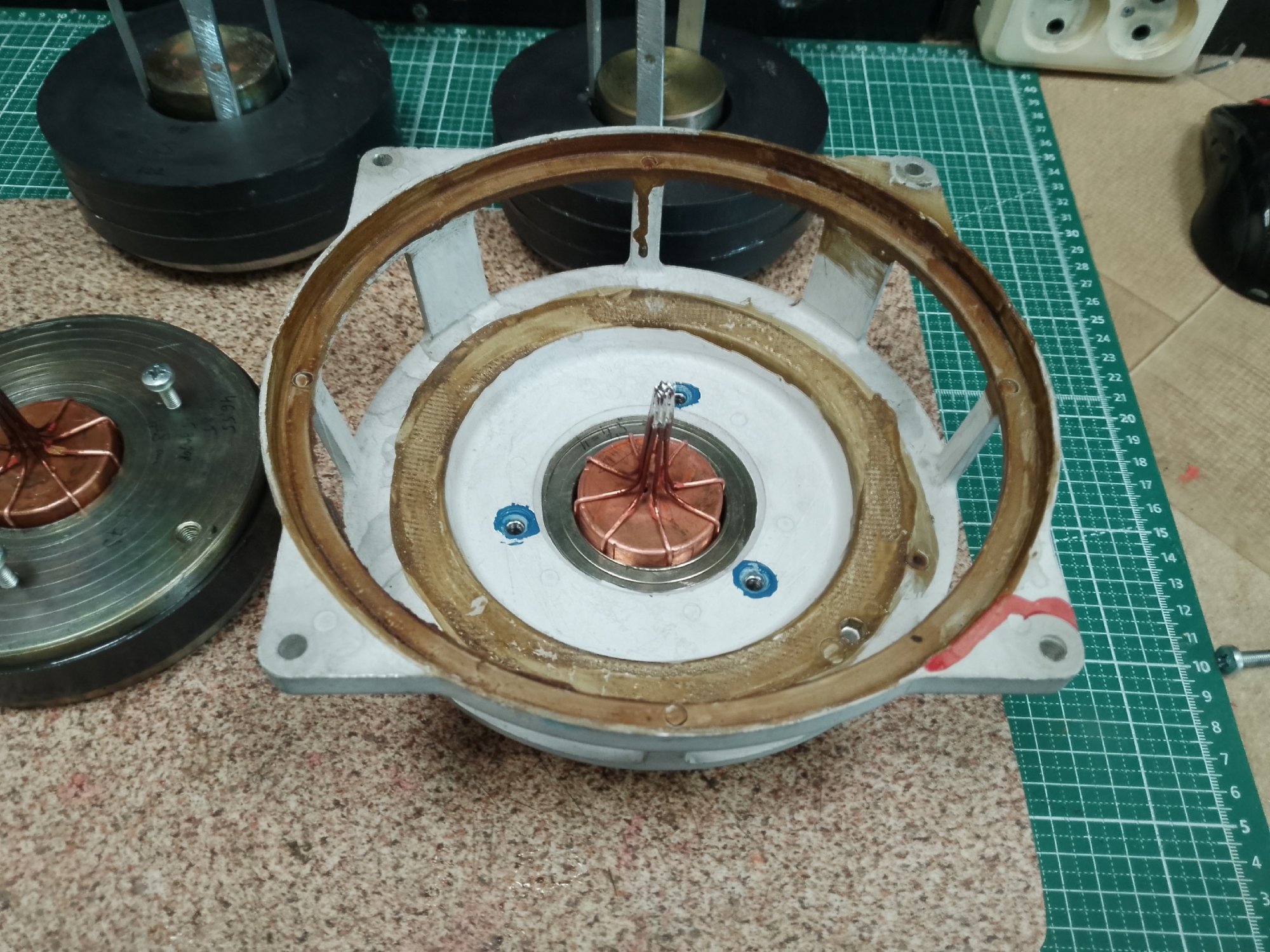

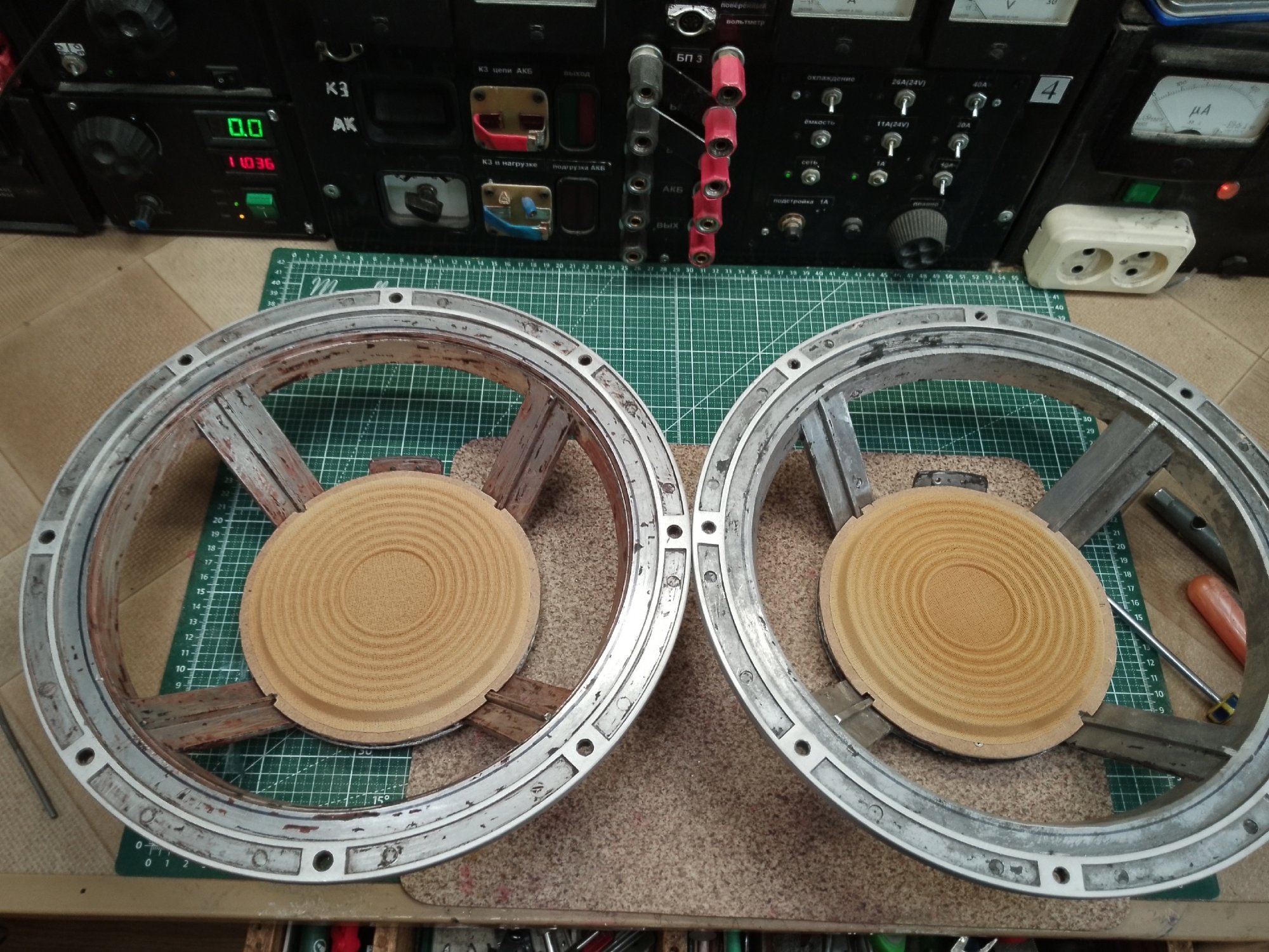

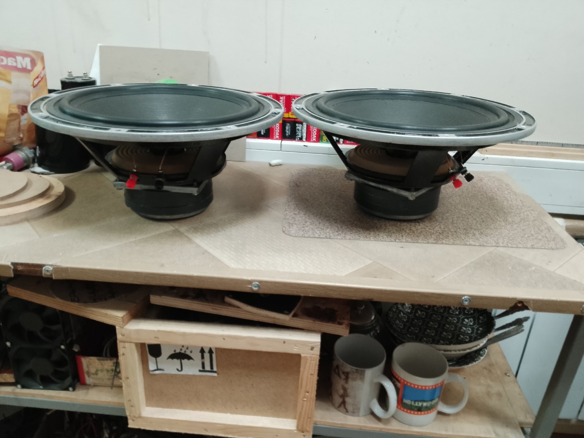

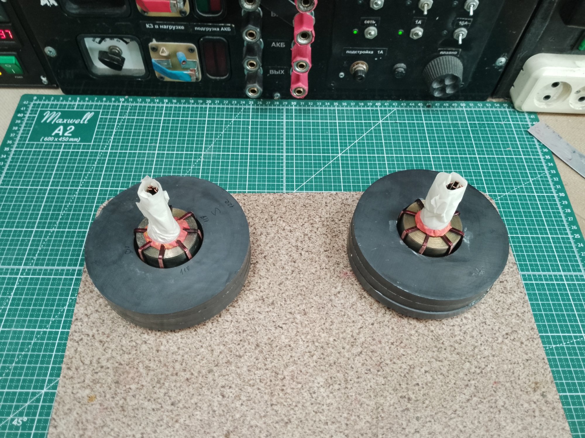

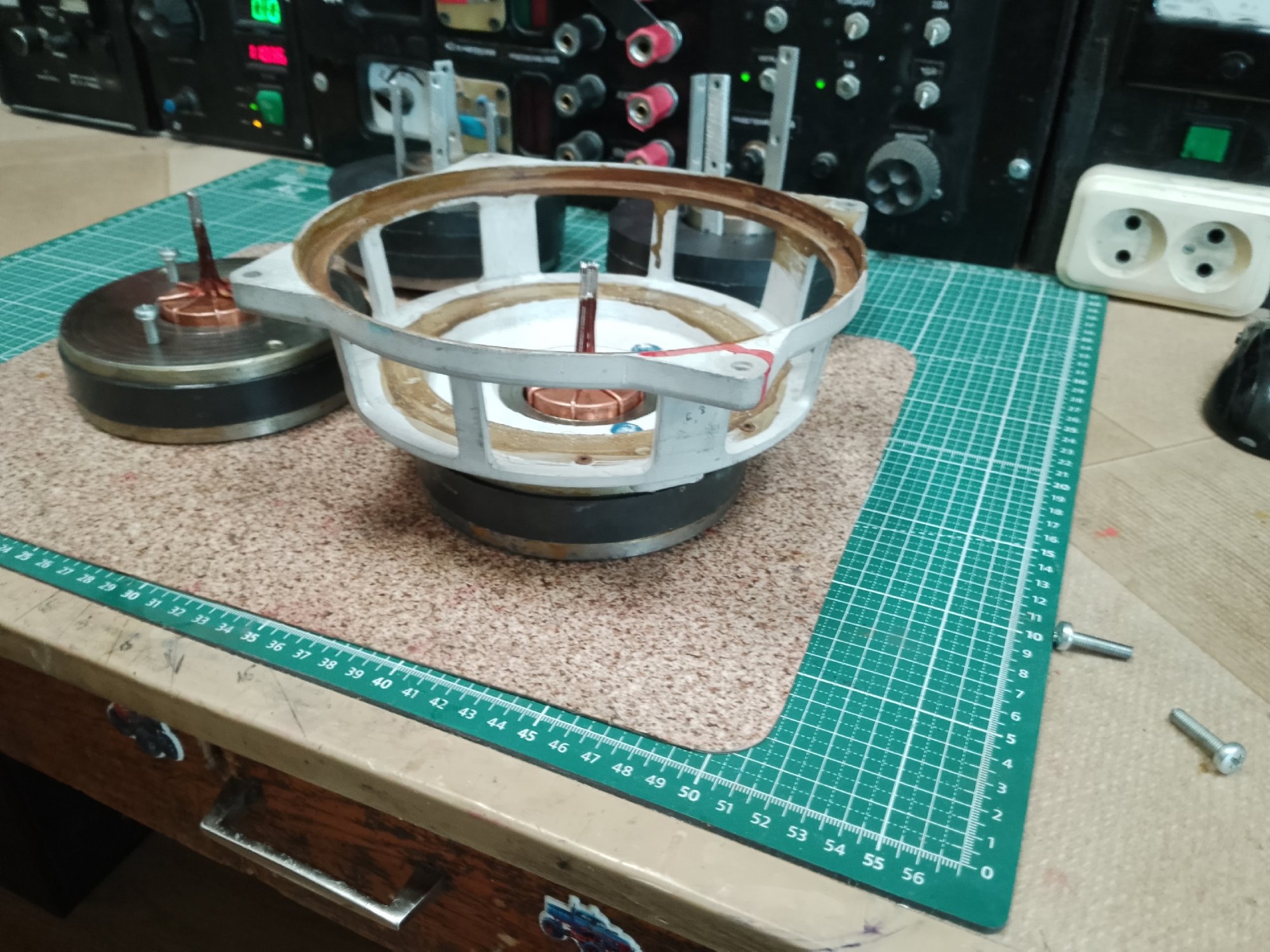

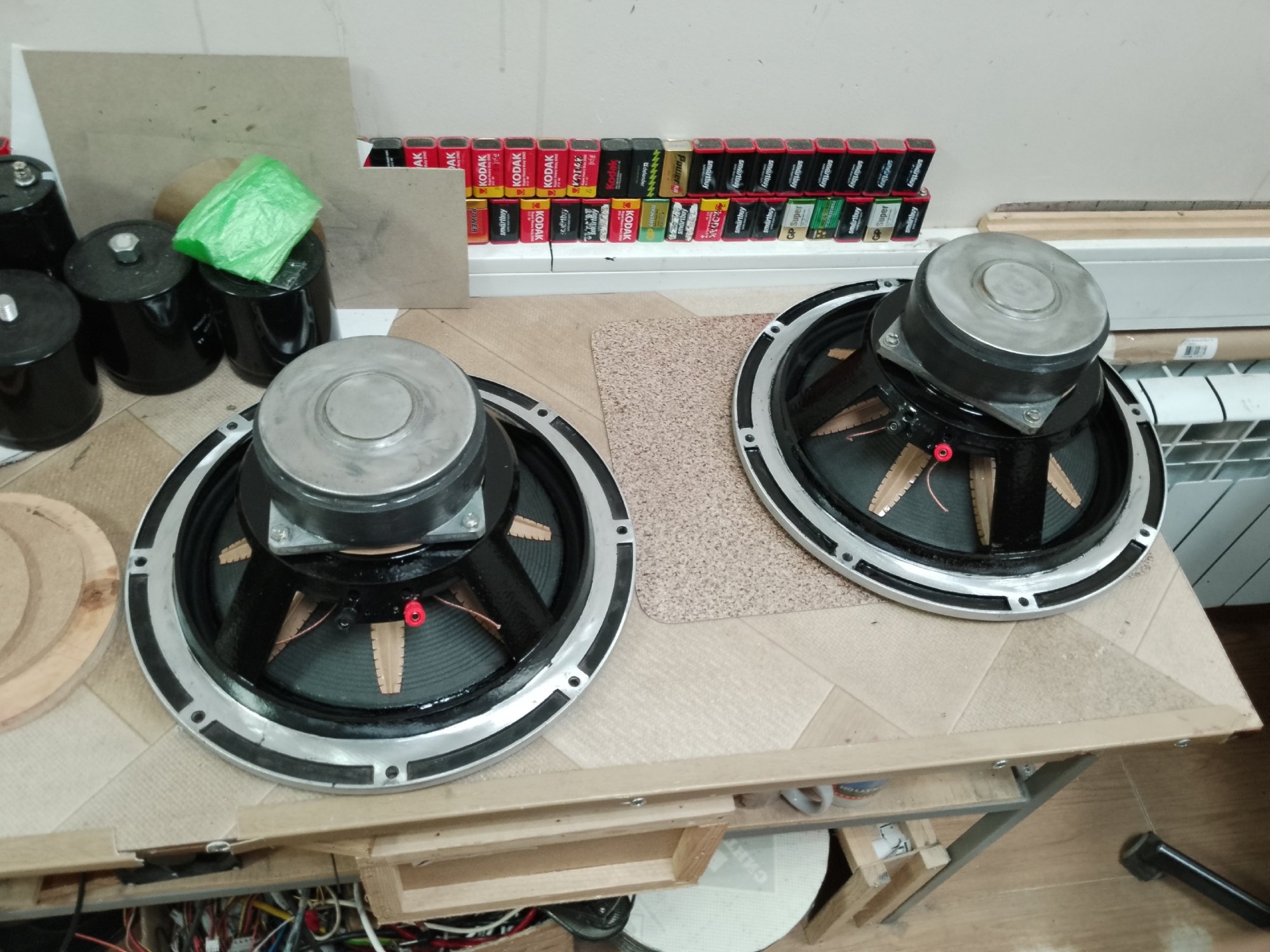

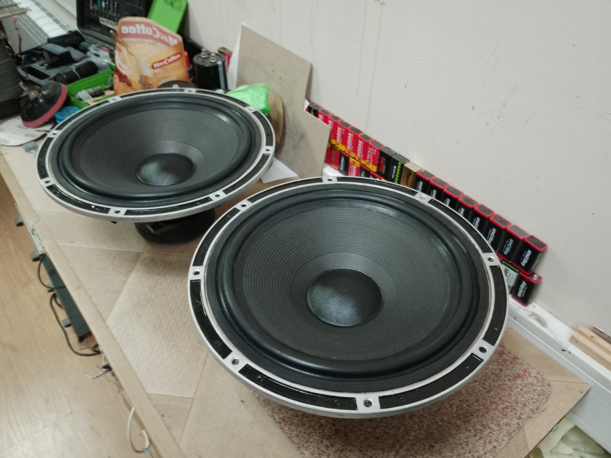

Пара мс доклеиалась, посмотрел, новые корзины получше будут тех, что от 10гд30, посадочное под шайбу больше на 5мм.
Ну и трёхкольцевые пошли
Я ожидал большего прироста индукции честно говоря, около 900-920мТл вышло на одной и второй мс.
Зазор, конечно, конский, только нужен ли он такой? Мотать катушку в 3-4 слоя? А нужно ли...
Крепление под новые мс в корзинах сделал, отверстия просверлил и нарезал резьбу под М6
А там не всё так и однозначно:
Один магнит, индукция 0.81-0.82Тл
Два магнита, индукция 0.85-0.88Тл
Три магнита, индукция 0.91-0.96Тл
По сути, наращивая количество магнитов, нужно просто для применения катушки с большей длиной намотки и увеличить рабочий ход, и всё. Какой то особый прирост индукции не стоит ждать.

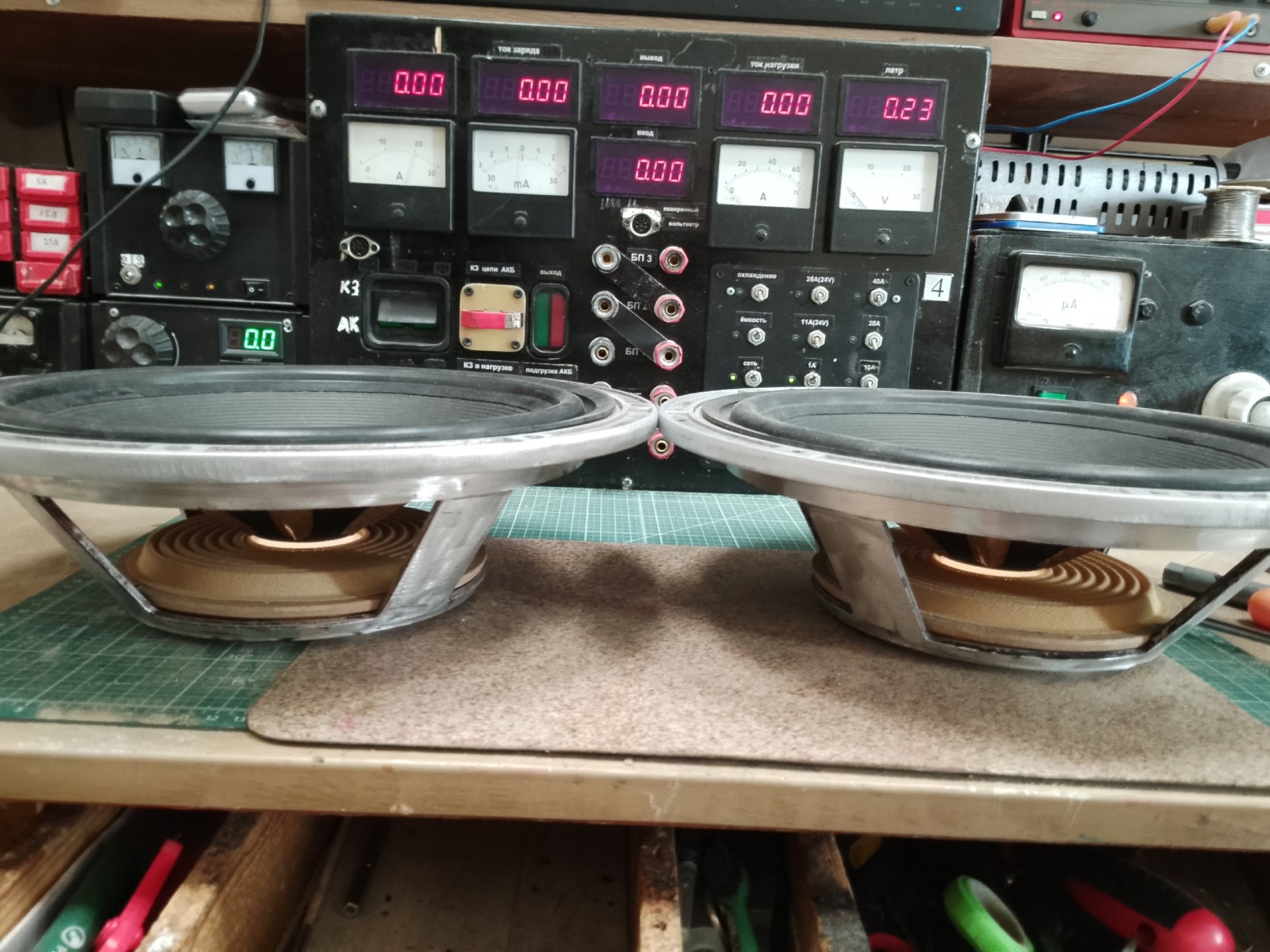

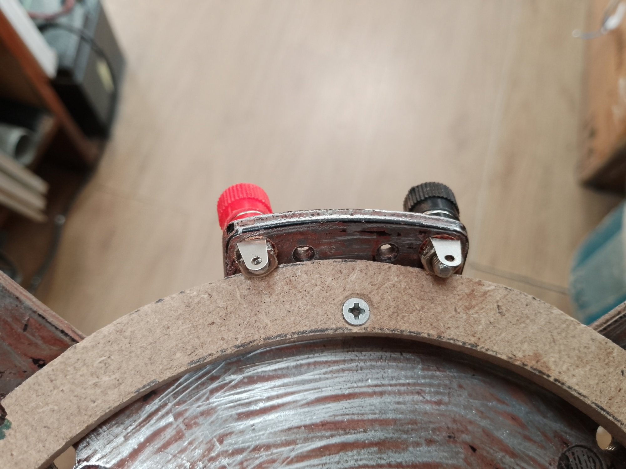

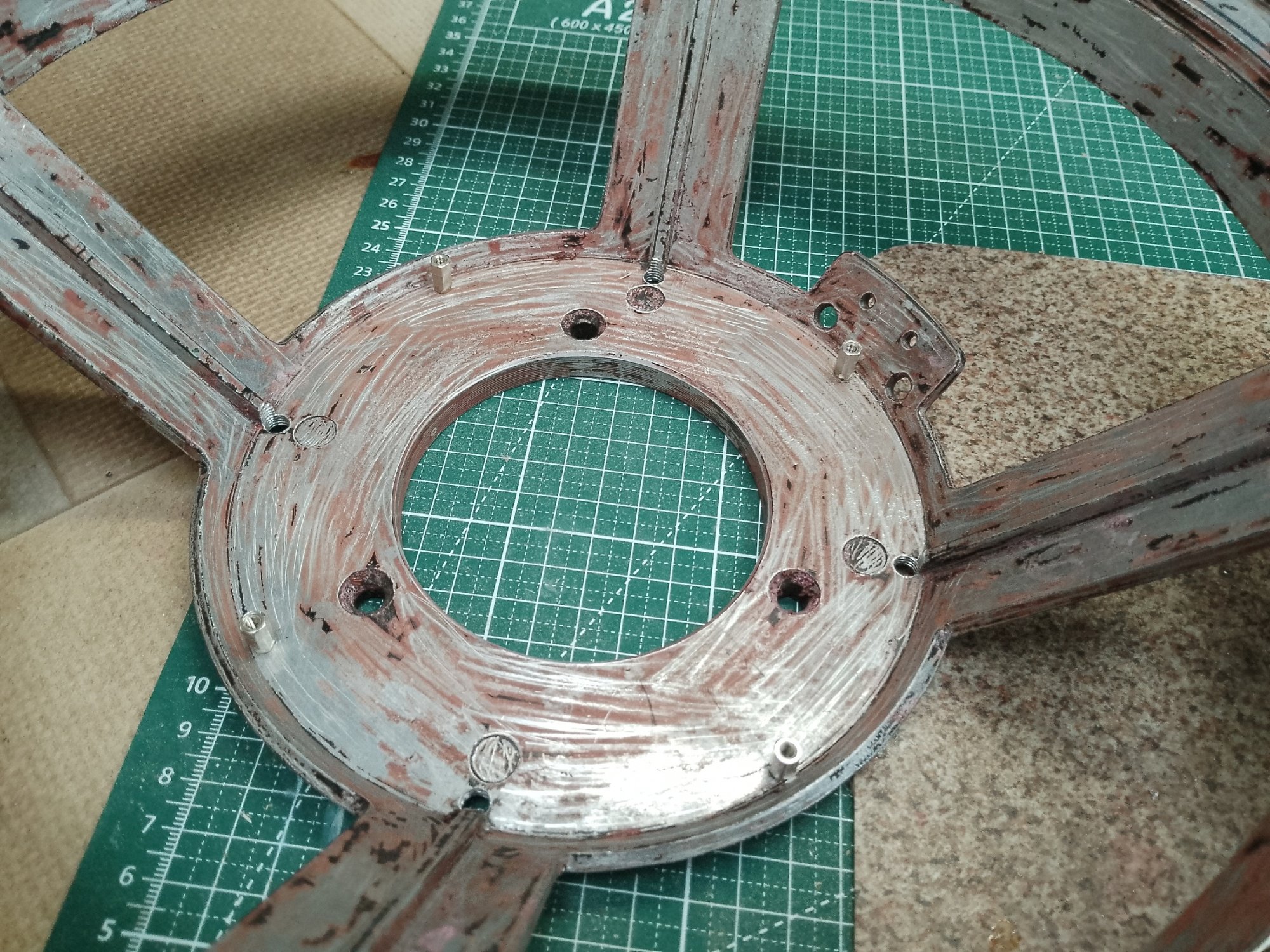

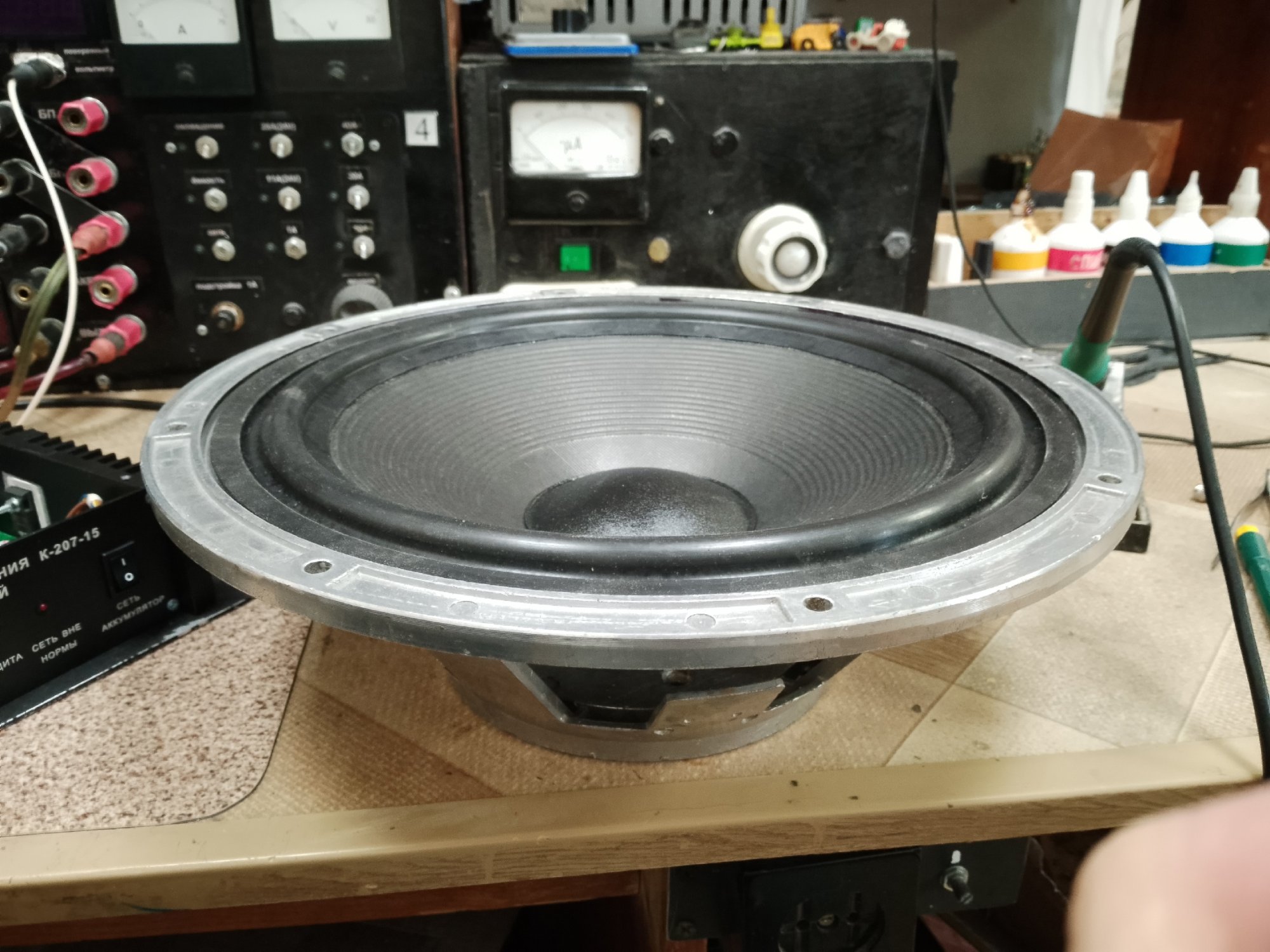

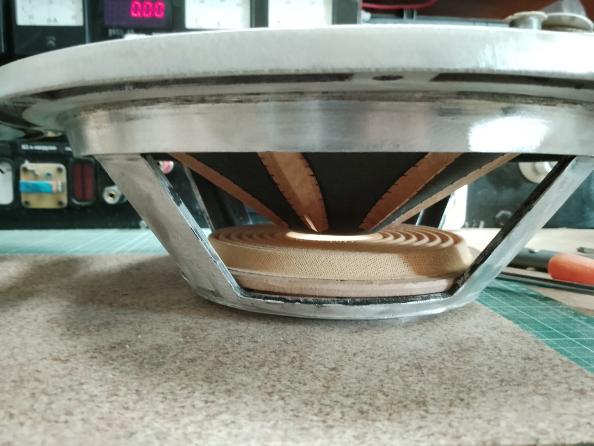

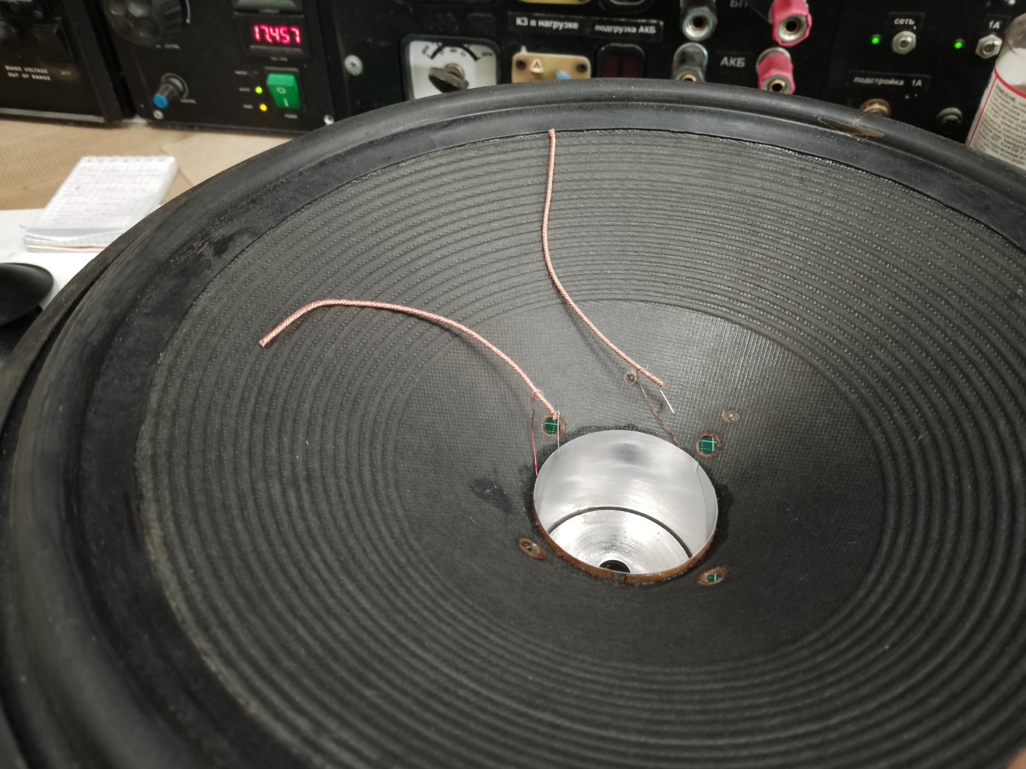

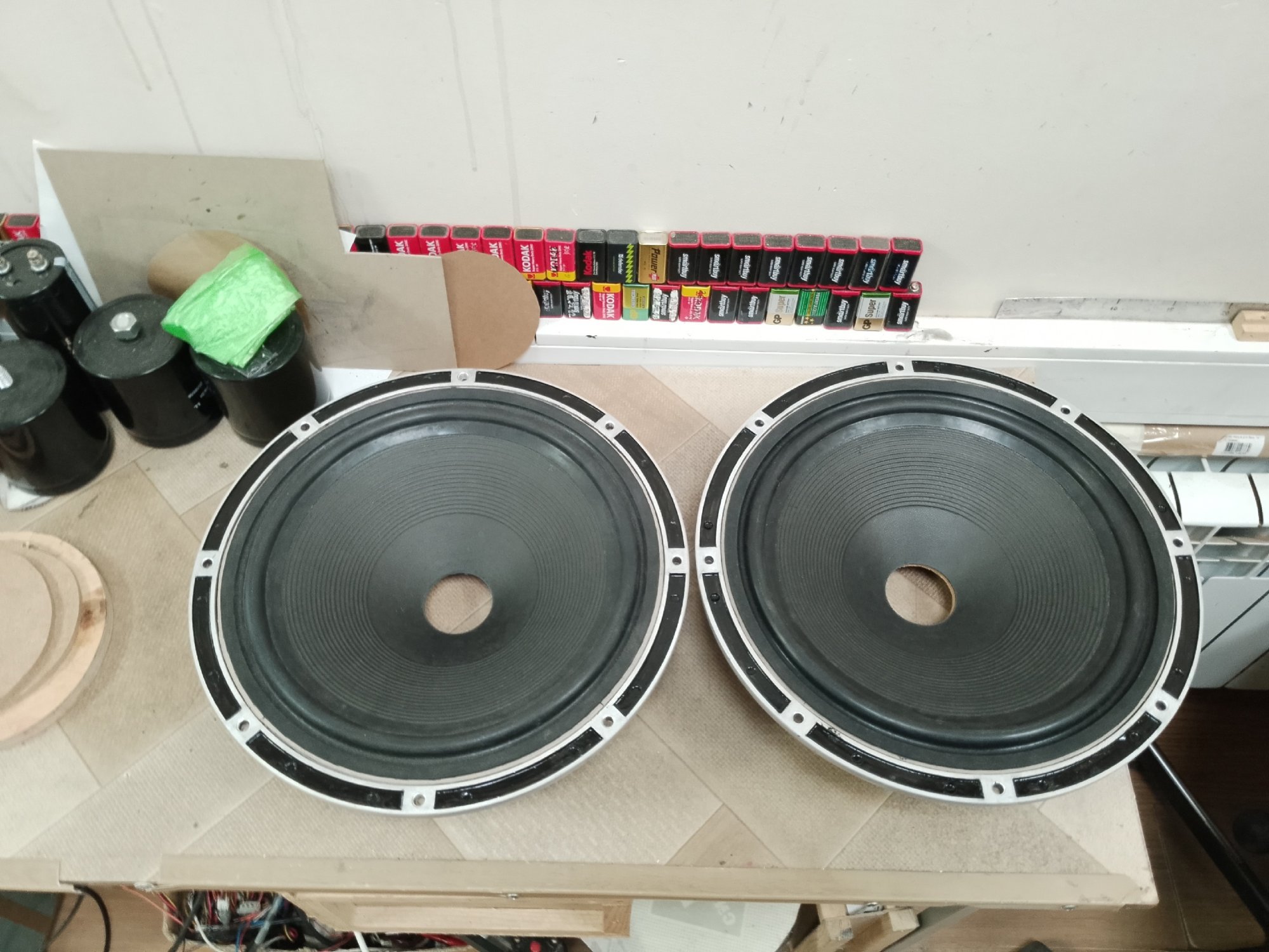

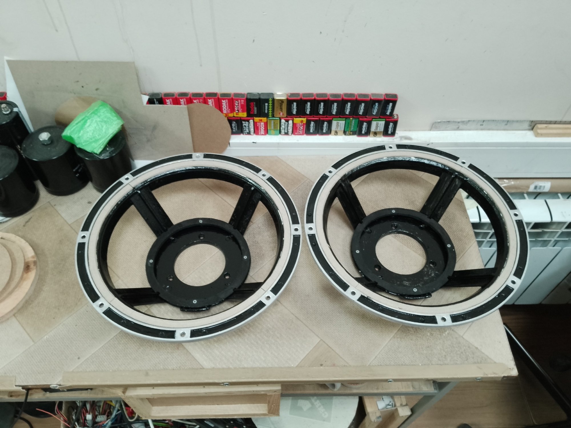

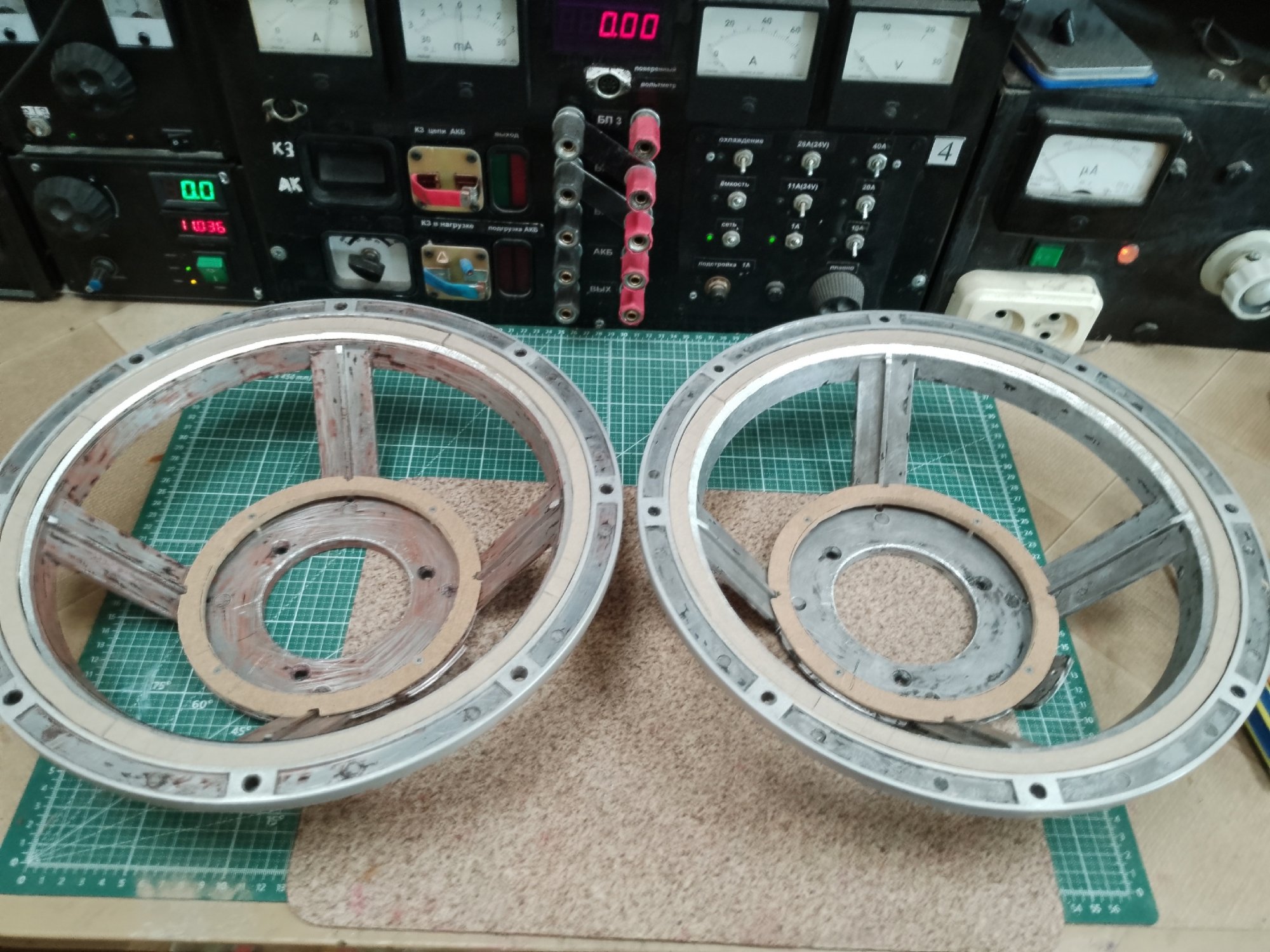

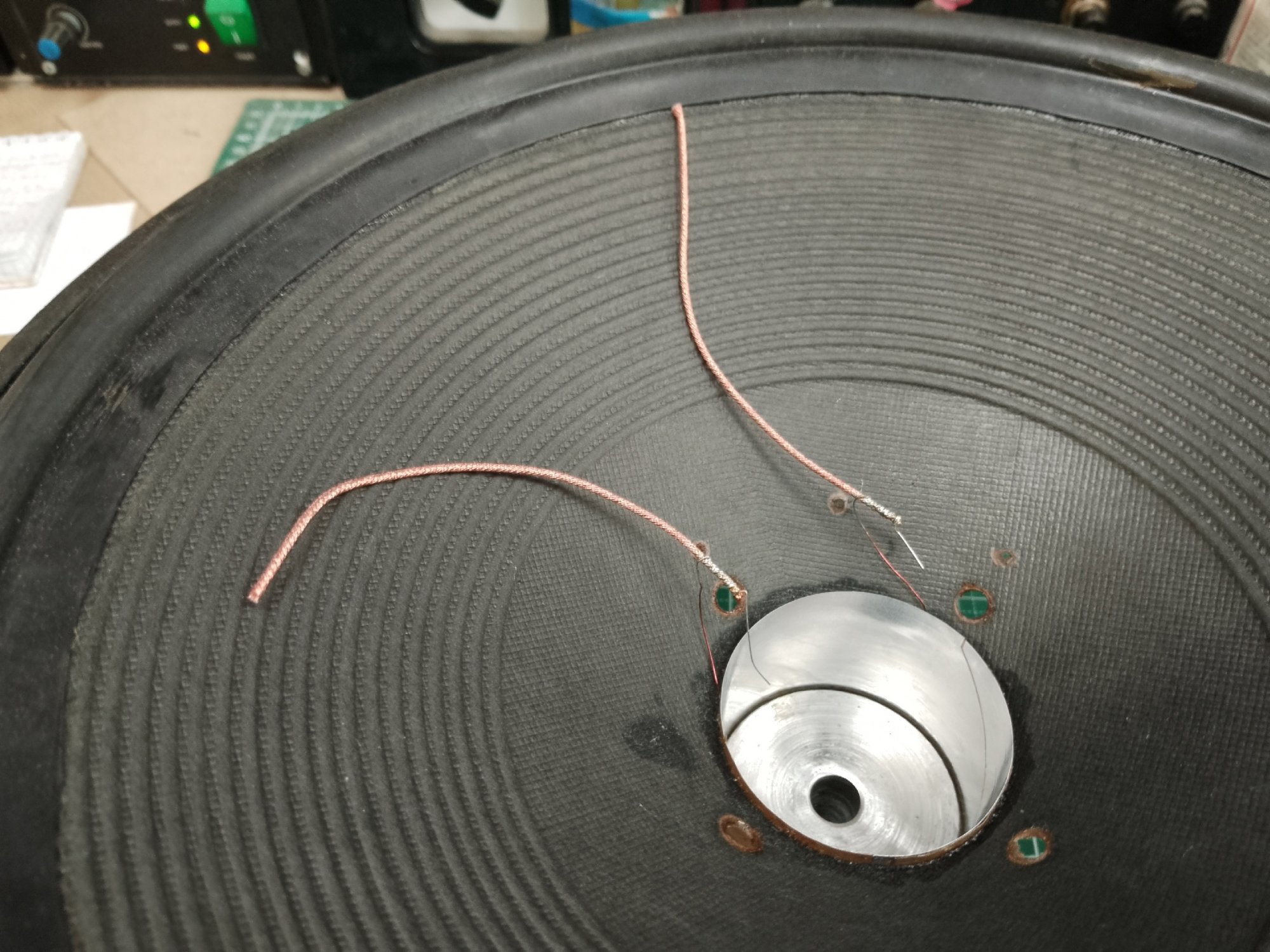

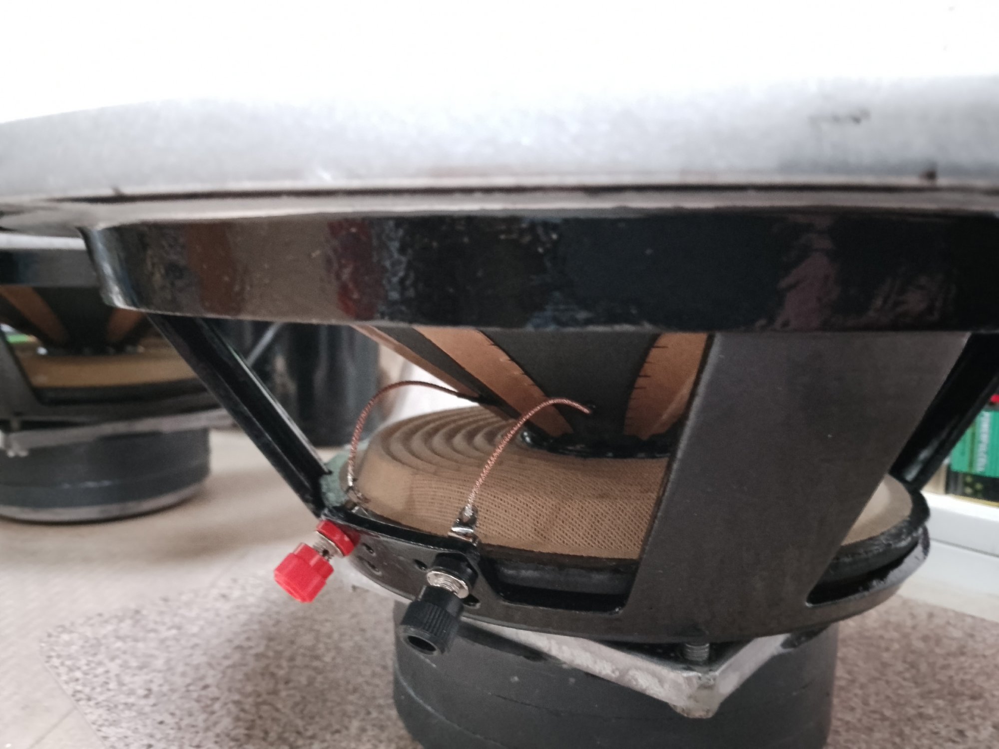

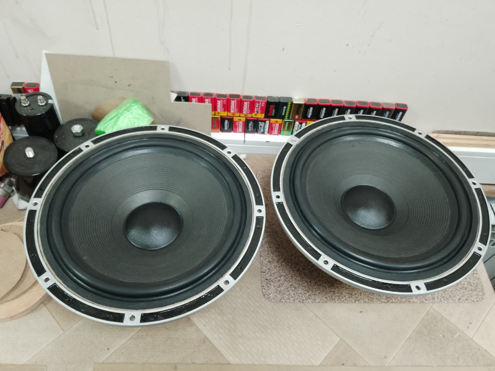

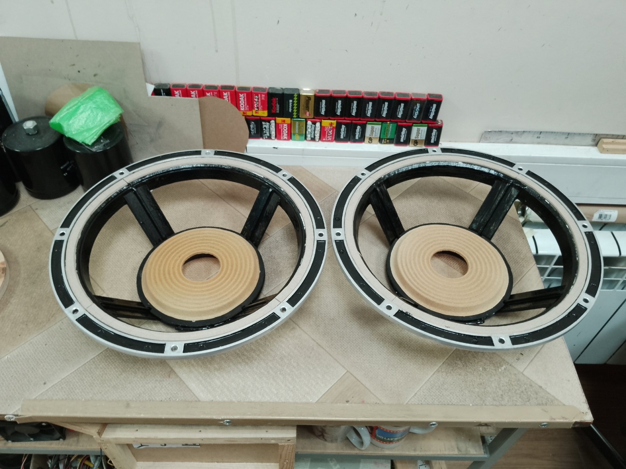

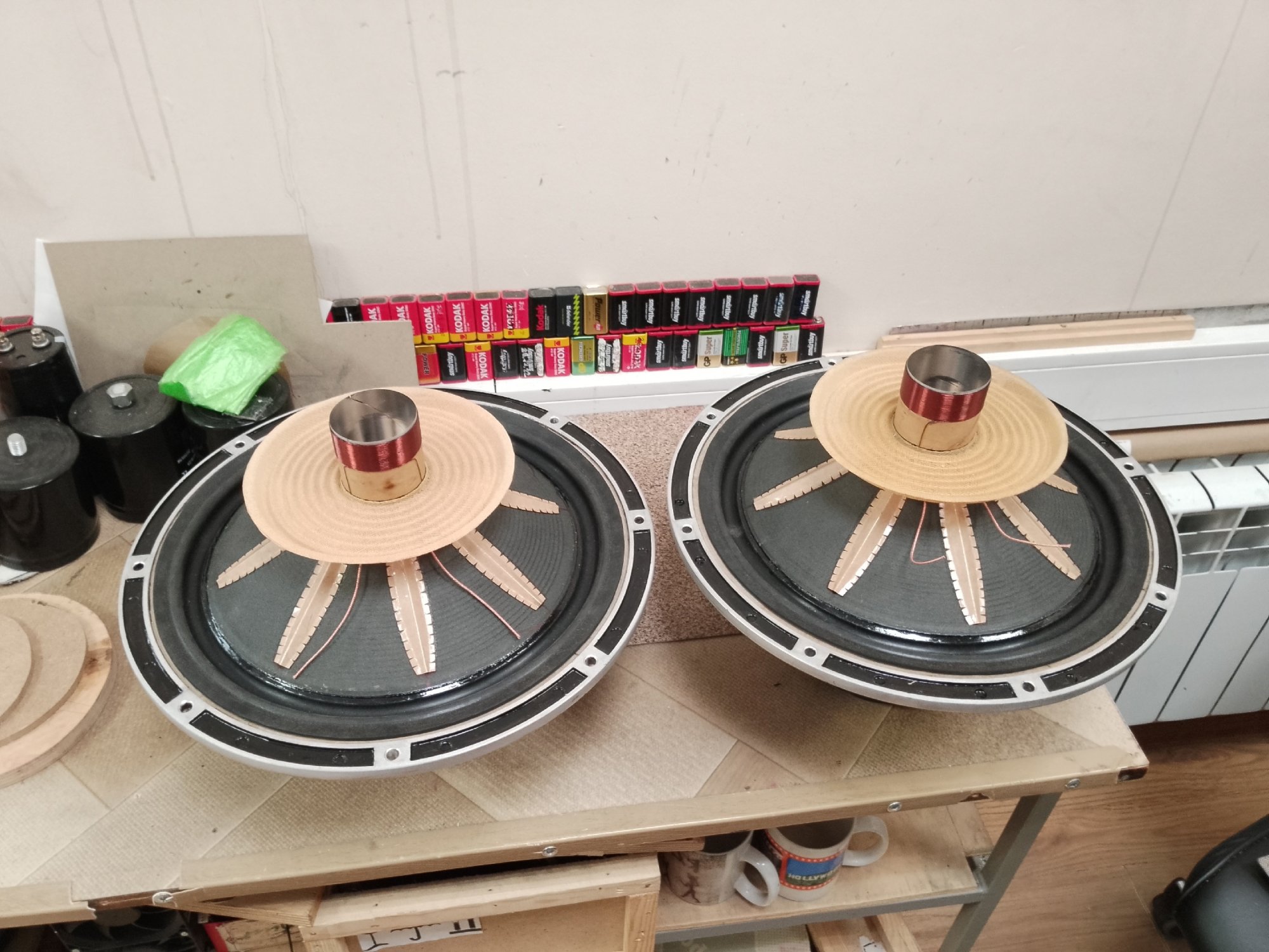

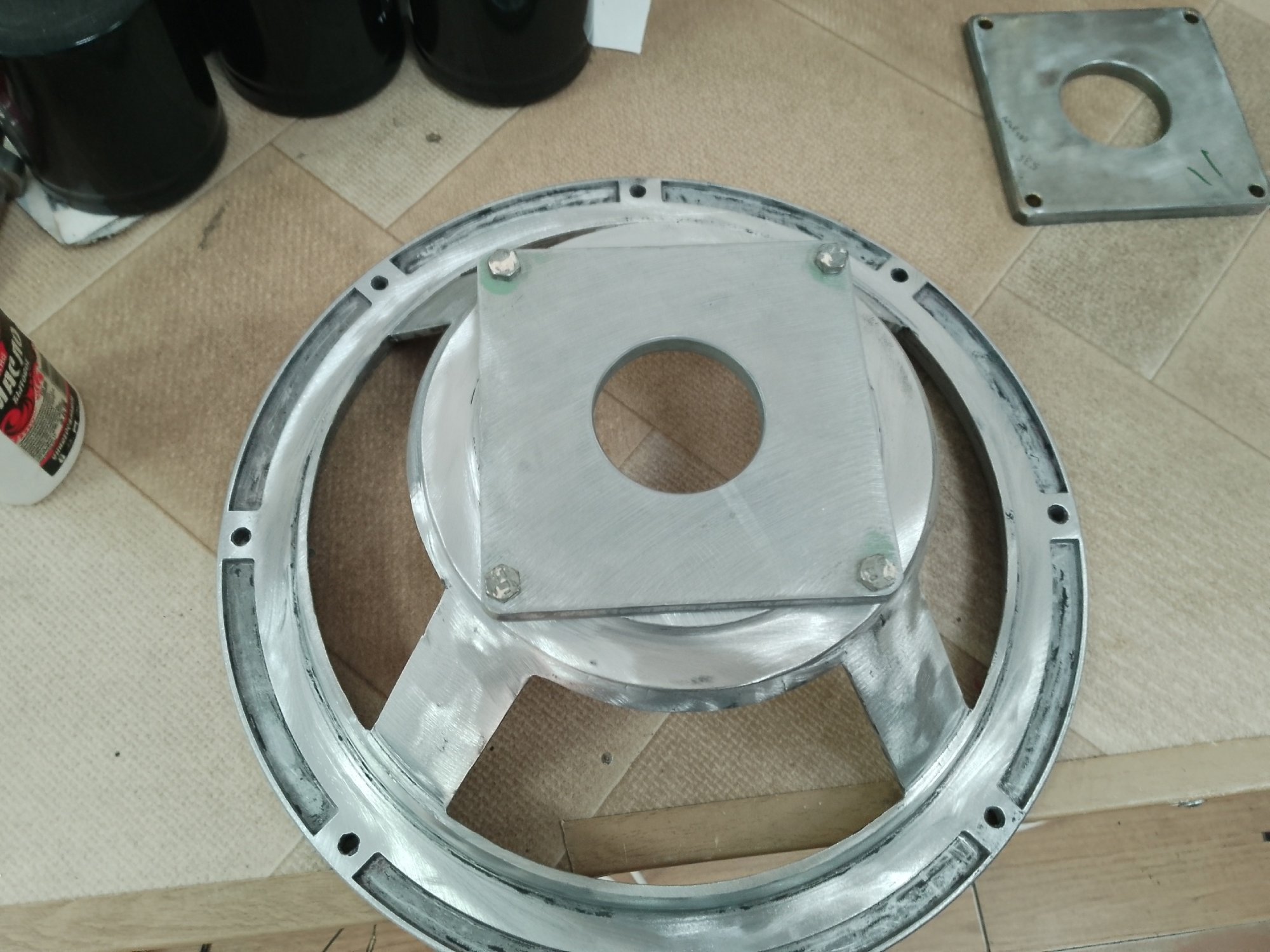

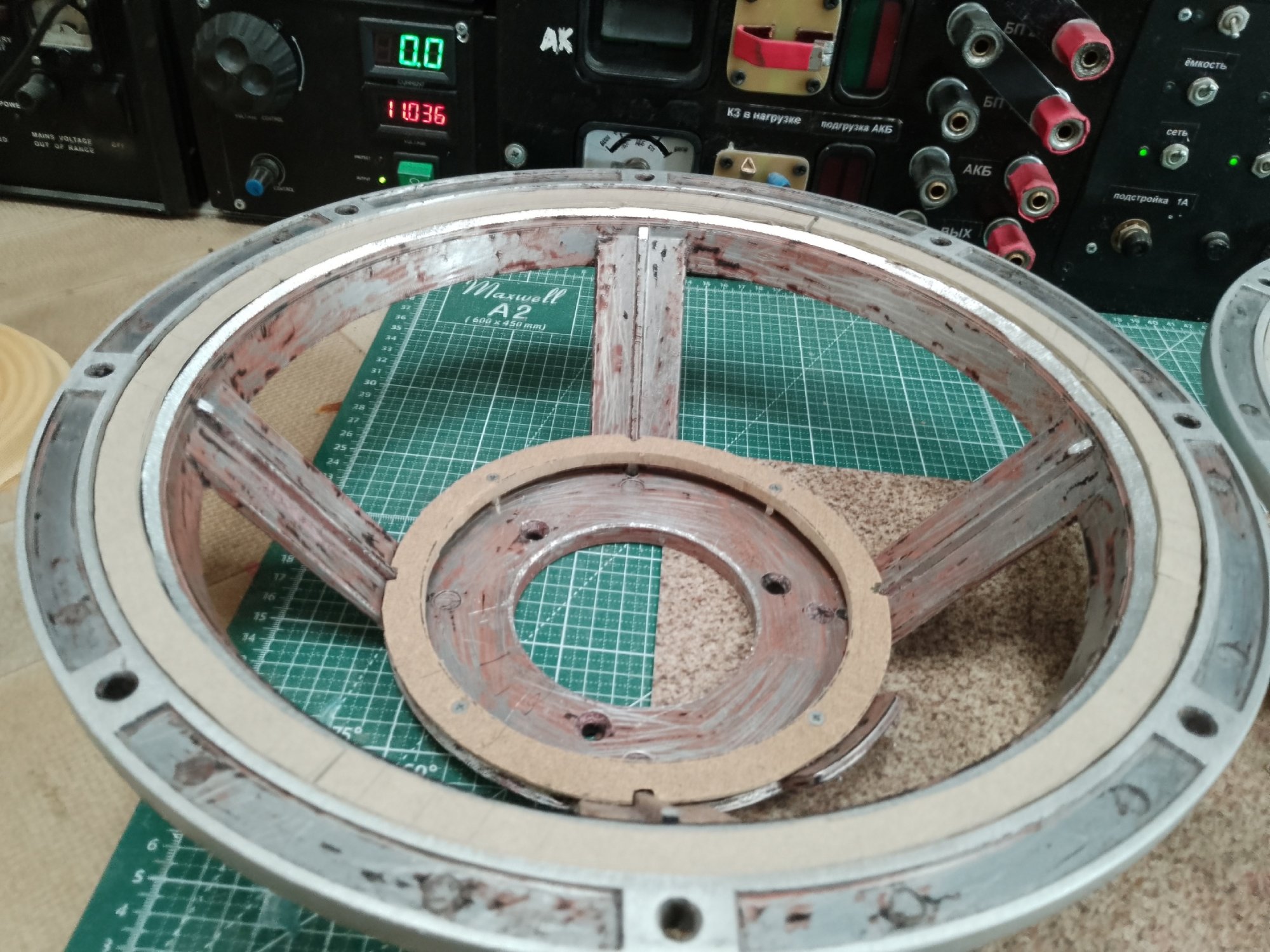

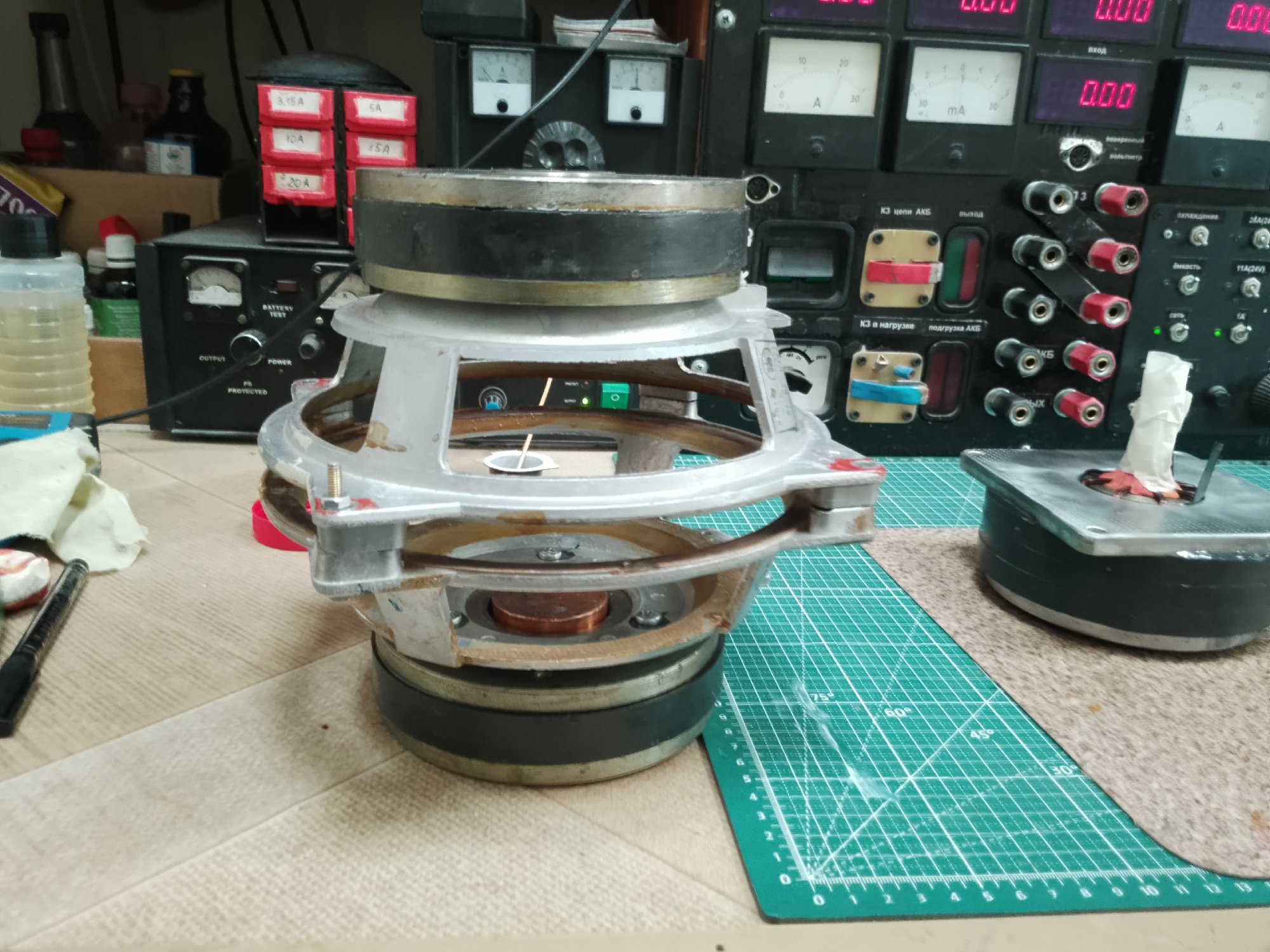

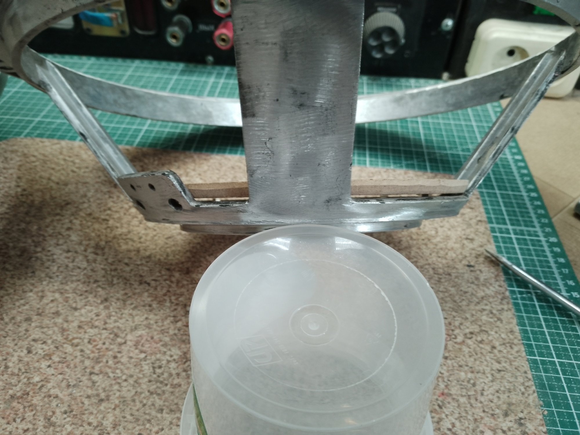

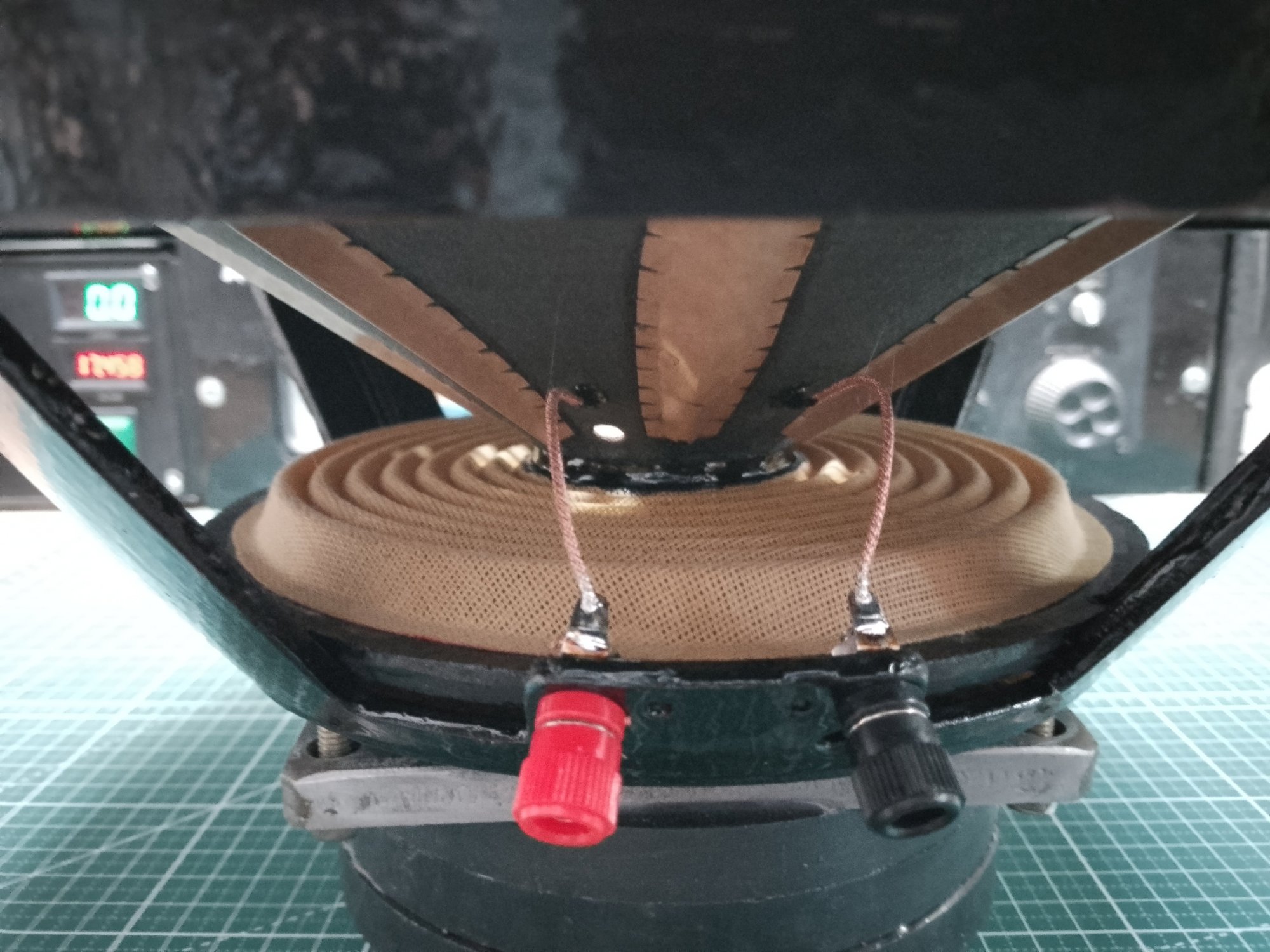

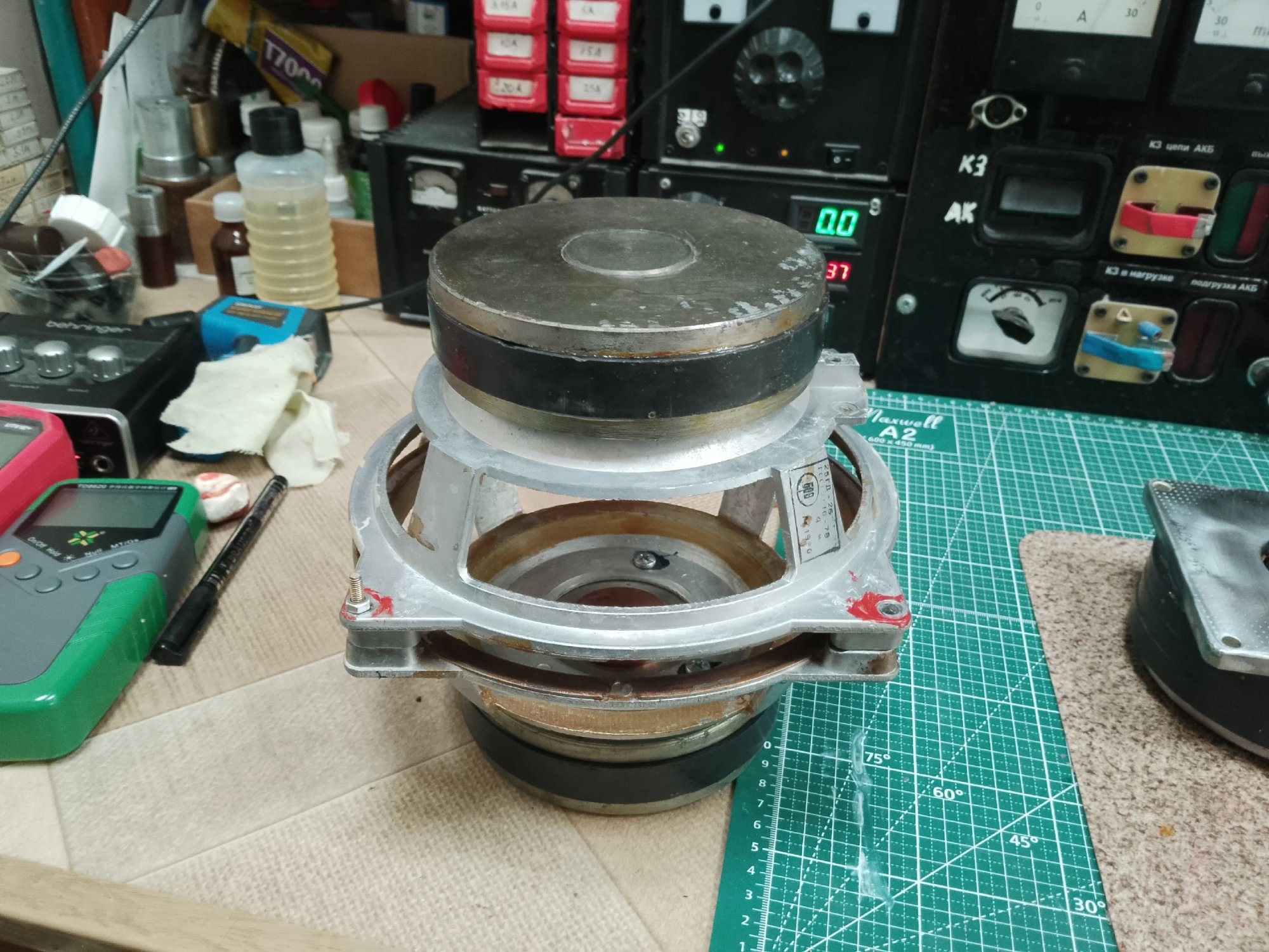

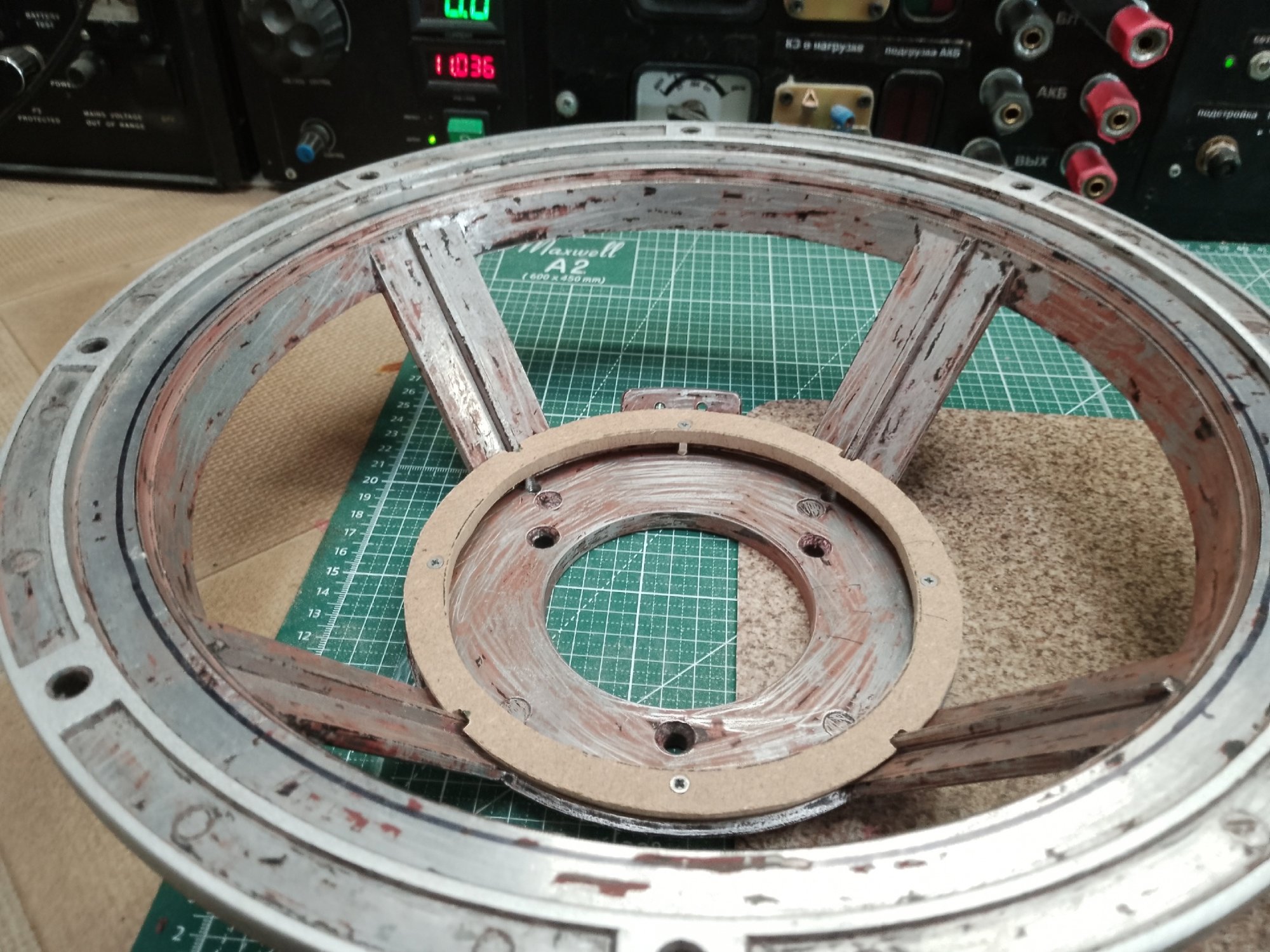

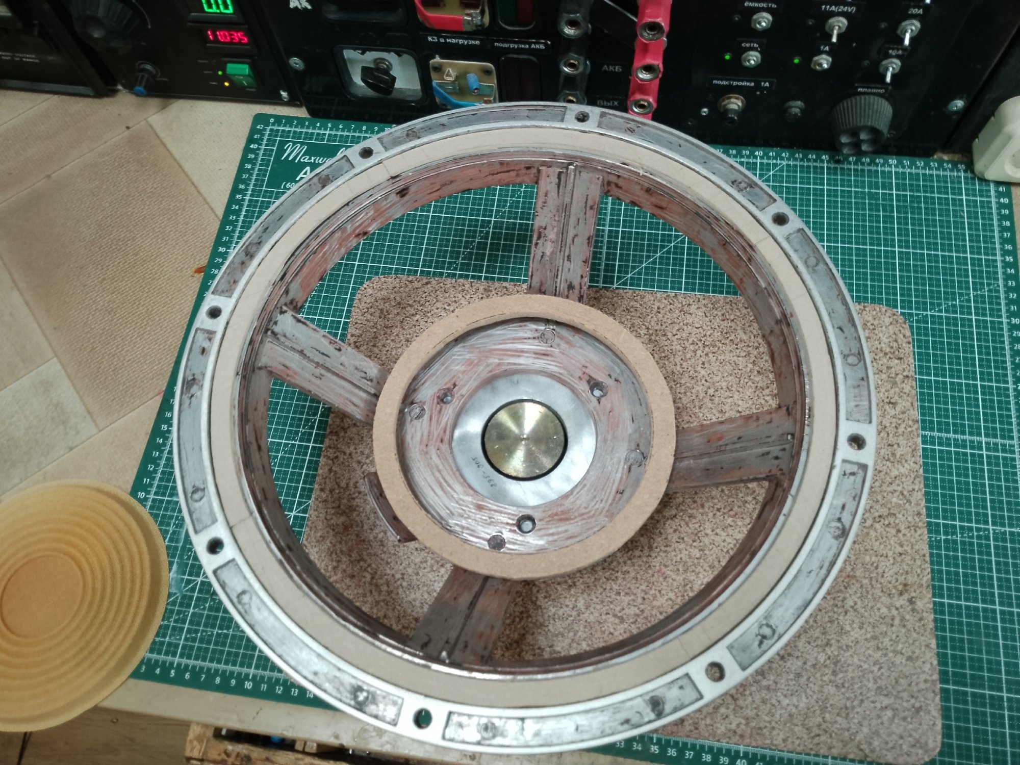

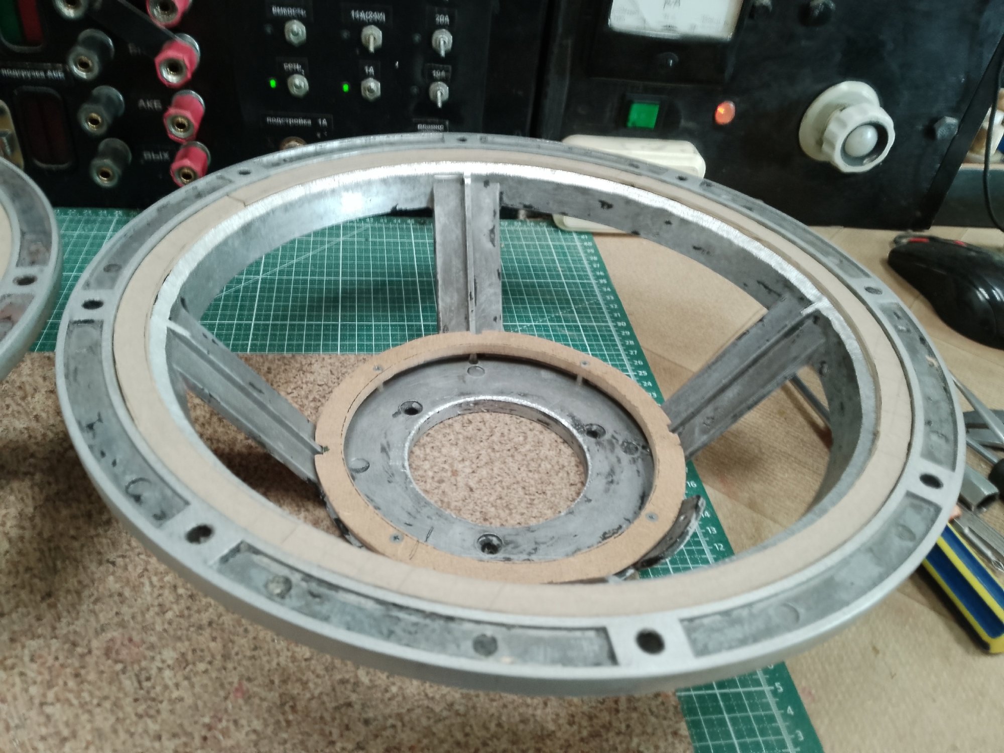

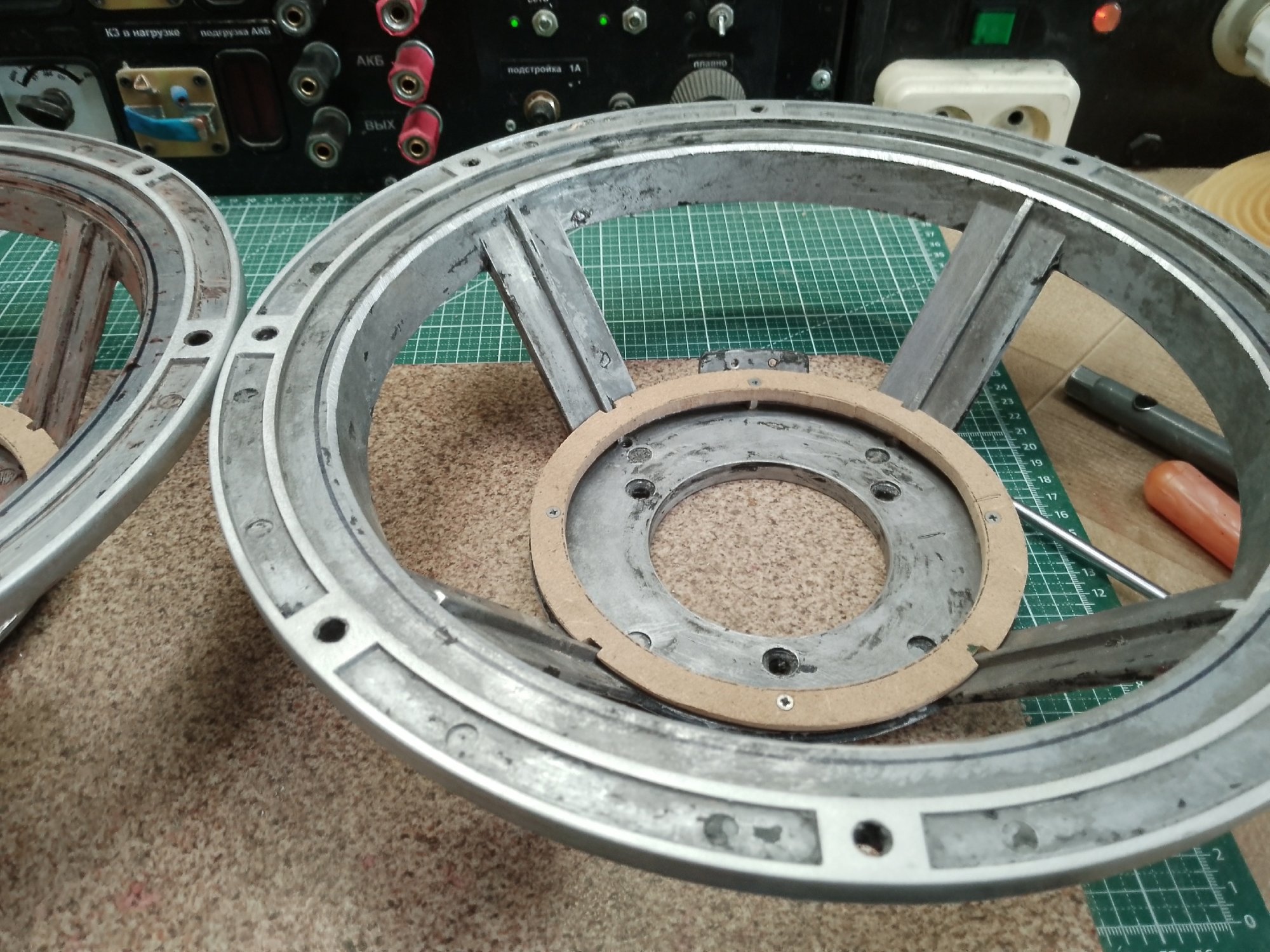

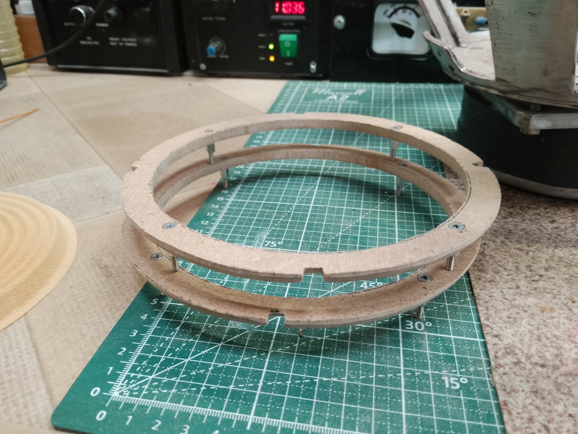

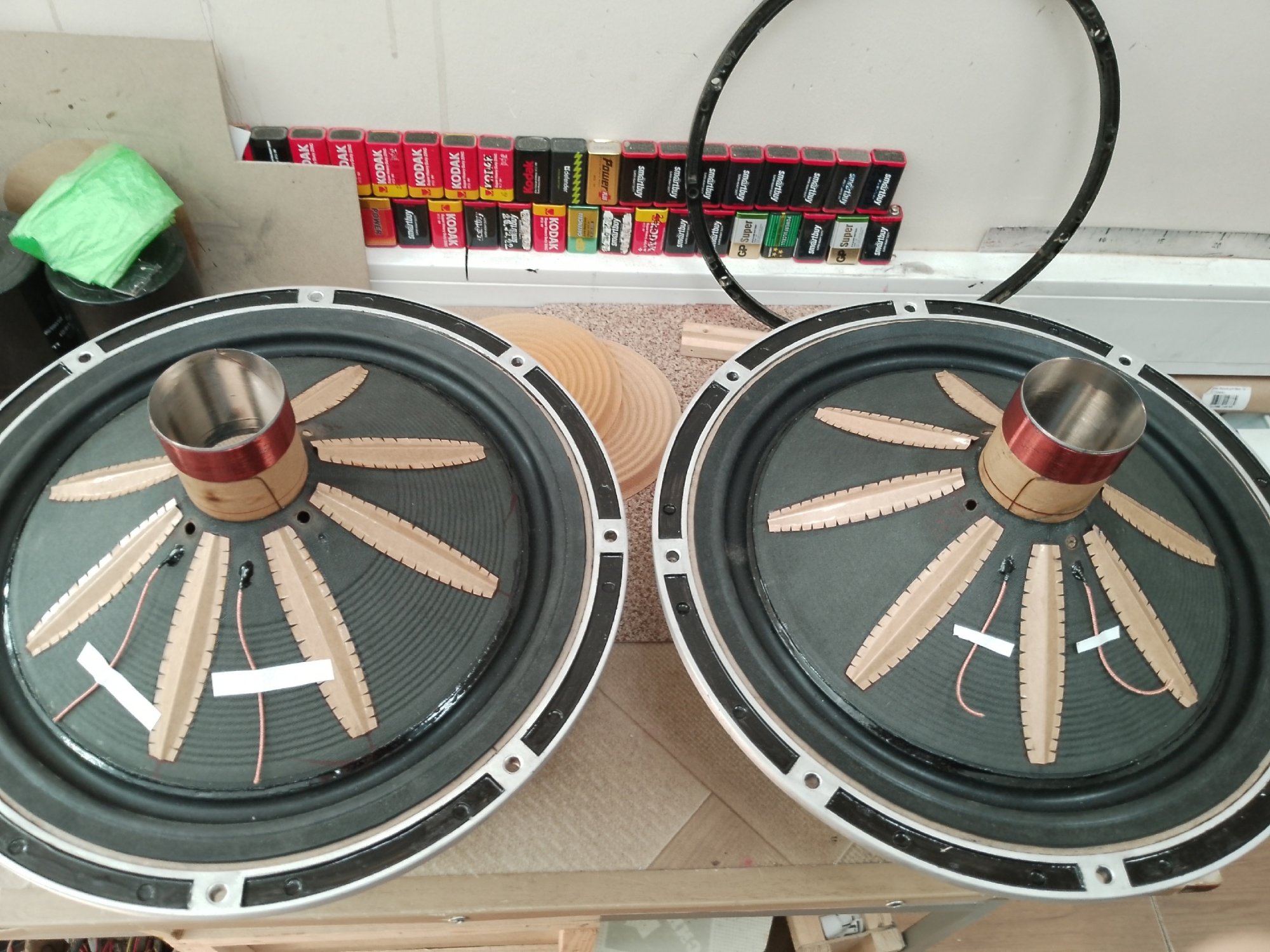

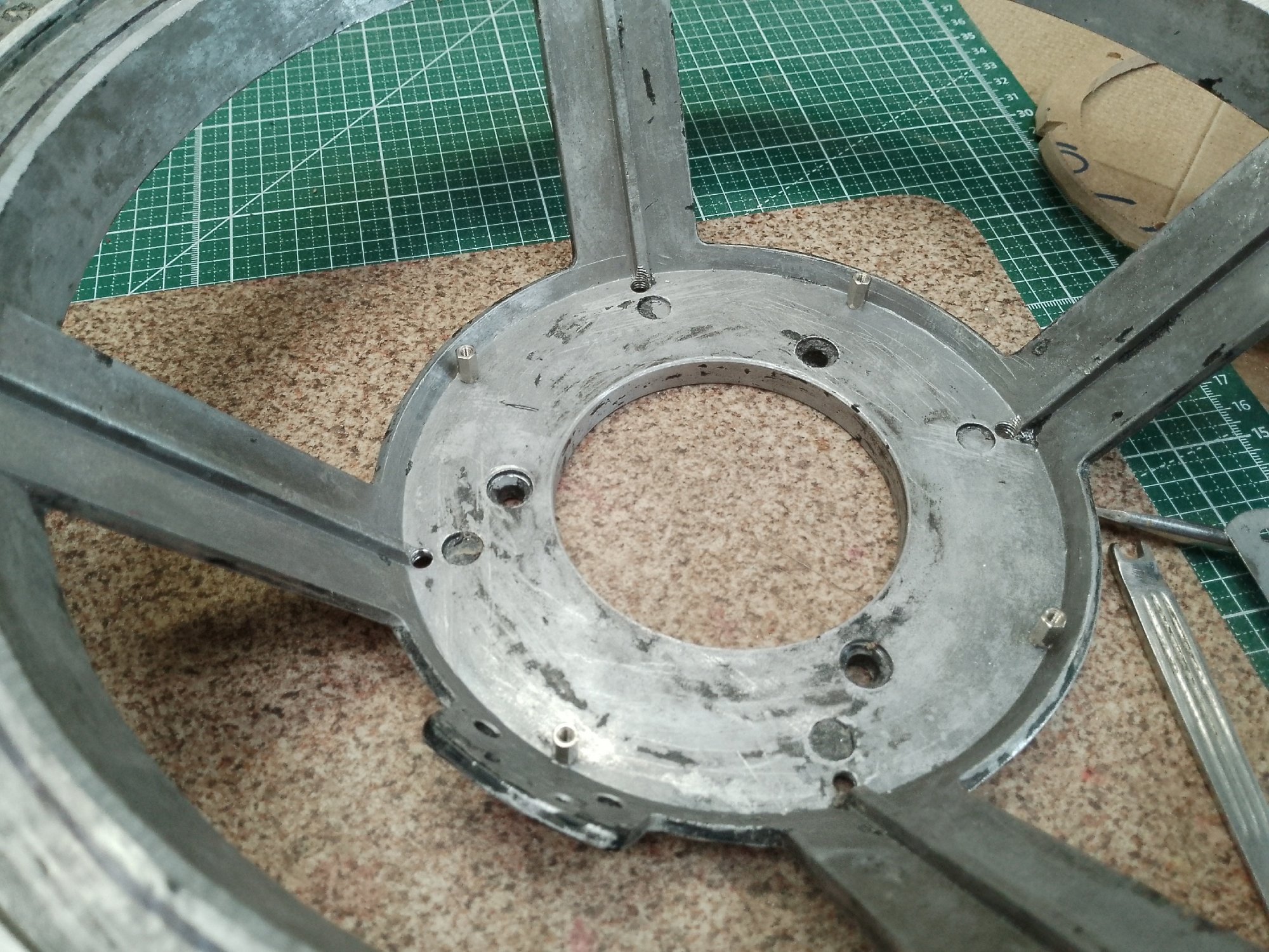

Выбранные корзины под 12" показали себя очень непрактичными, неудобными.
Было сложно подобрать подходящий подвес - посадочные размеры мягко говоря нестандартные, то что подходит по размерам не устраивает по всему остальному.
Заказанные на али оказались той ещё кирзой, диффузоровские тканевые слишком жёсткие(и это ещё без пропитки), всё остальное не подходит по размерам.
Компромиссный вариант - резиновый подвес для 100гдн-3, размеры подходят не очень, но зато по ощущениям резина хорошая и форма.

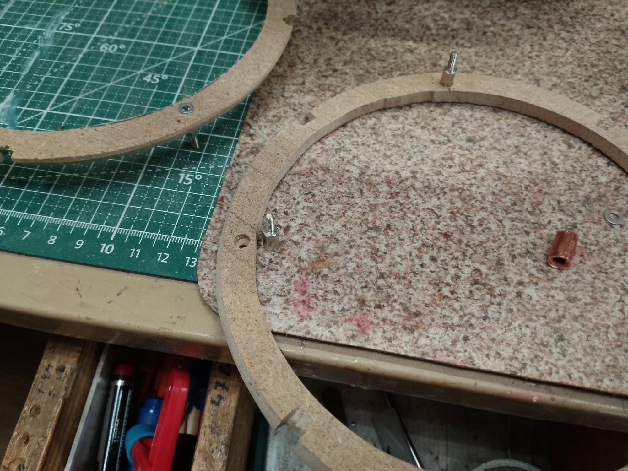

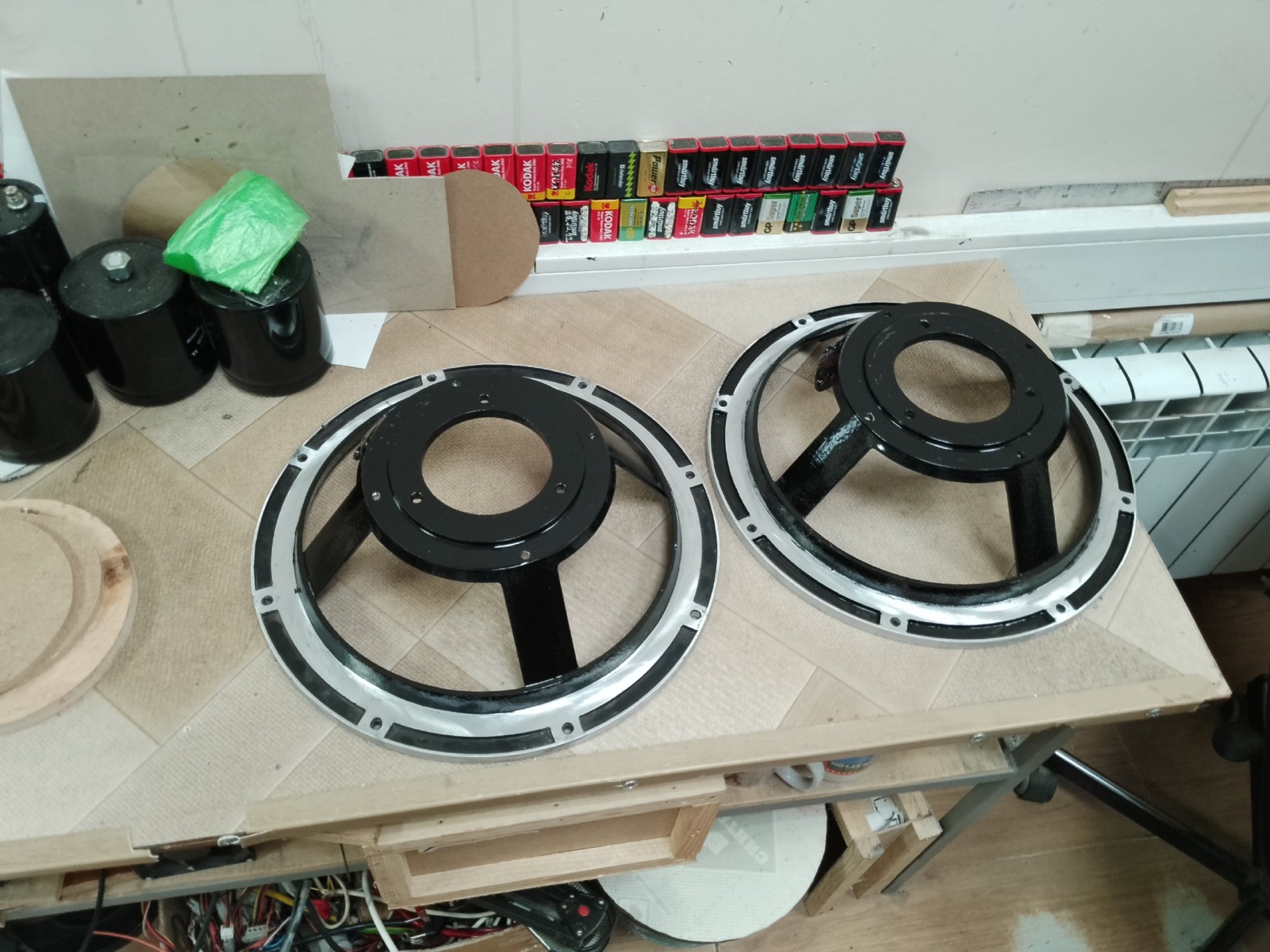

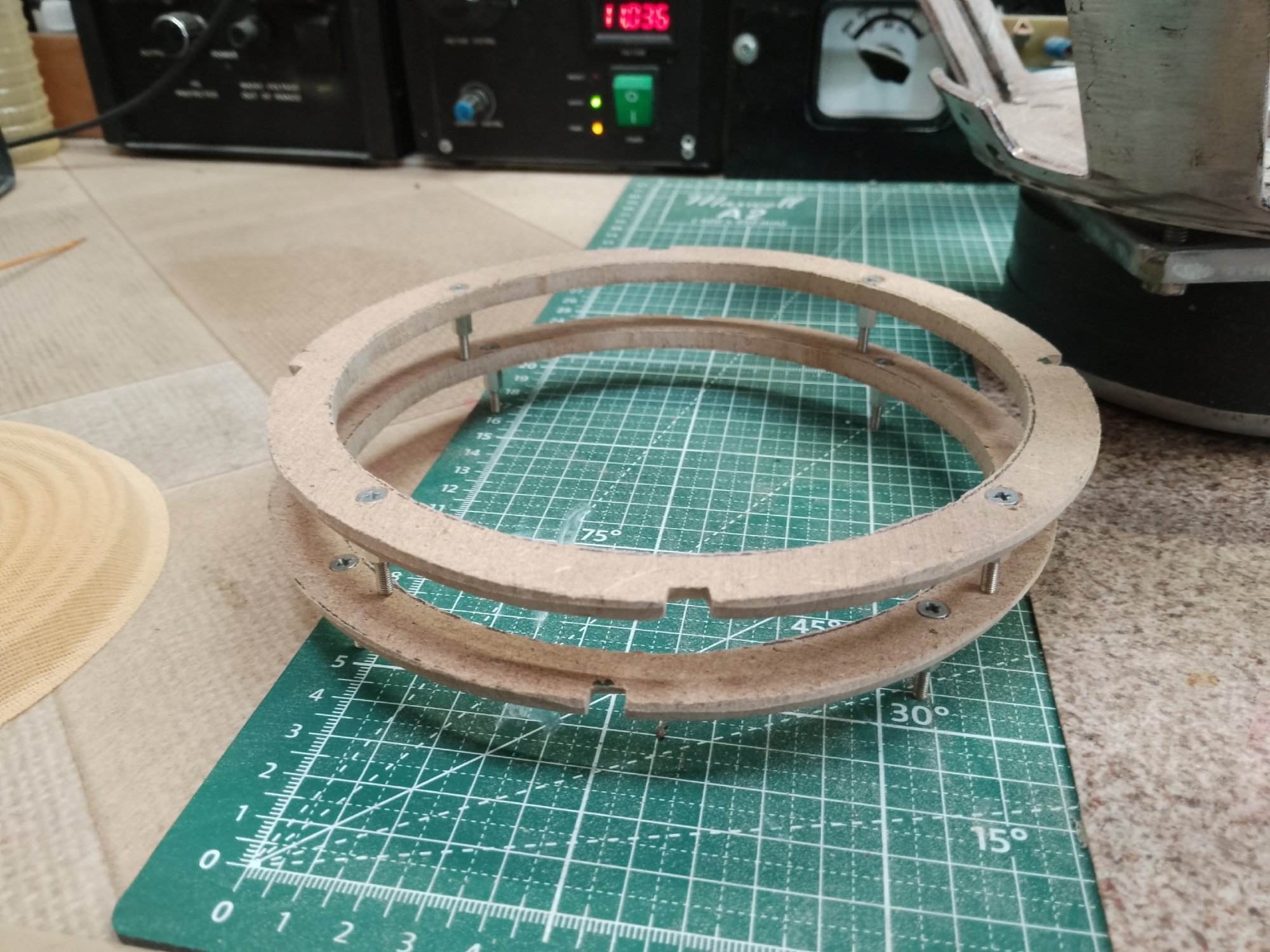

С центрирующей шайбой тоже не очень - т.к. корзина от ШП, изначально там не предполагалось больших ходов подвижки, потому и цш была куцая, и если ставить большую шайбу, всё равно есть риск того что она будет биться о нижнюю часть корзины - "подвала" никакого.

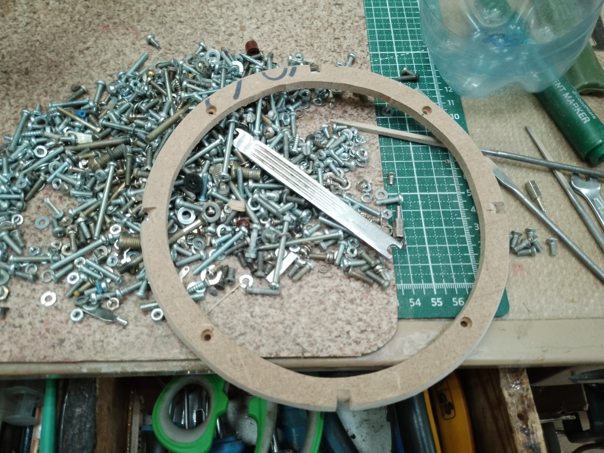

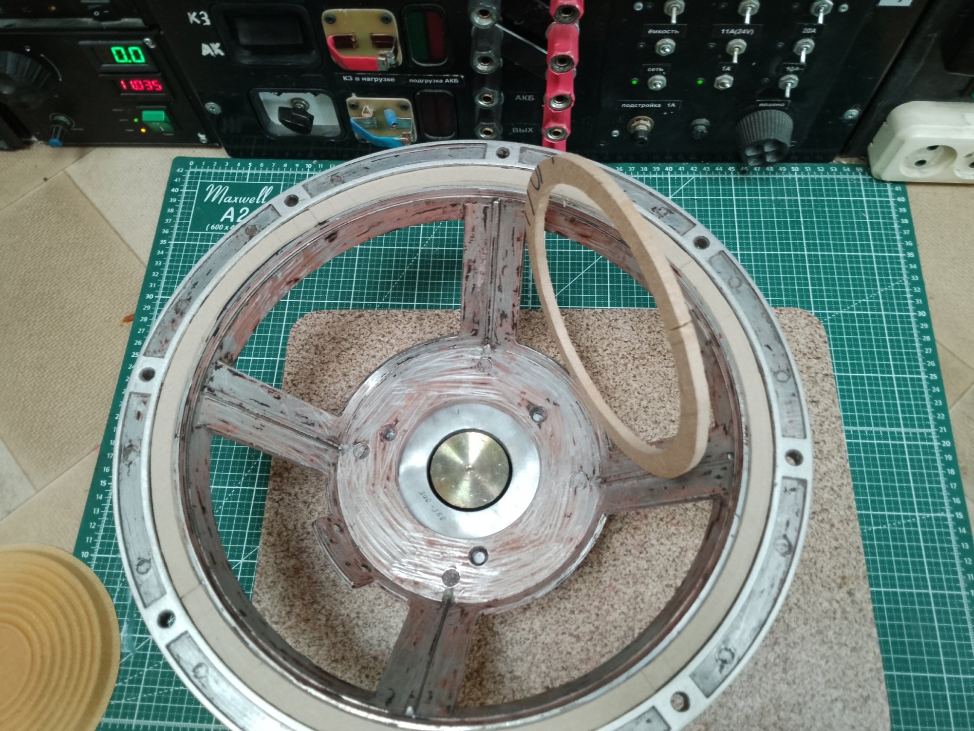

Ждя решения этих проблем сделал проставки из 3мм картона и мдф.
Картон поднимает подвес, чтобы малая - внутренняя волна не упиралась в корзину изнутри (всё равно на большой амплитуде упирается)
Кольцо из мдф - посадочное под цш, поднимающее её над основанием.
Кольцо крепить к корзине на клей как-то не комильфо, потому сделал крепёж на стоечках.
Так есть щель через которую пространство под цш остаётся продуваемым
Получилось надёжное крепление, всё плотно никаких вибраций, шайба становится идеально, никаких перекосов, высота одинакова на обоих корзинах
Картонные проставки под подвес немного приподымают его край над корзиной, но не убирают возможность касания внешней волной подвеса корзины,, поэтому пришлось ещё немного обточить напильником внутренний край корзины в месте касания.
Вроде как удалось добиться того, чтобы подвес контактировал с корзиной только в месте крепления.

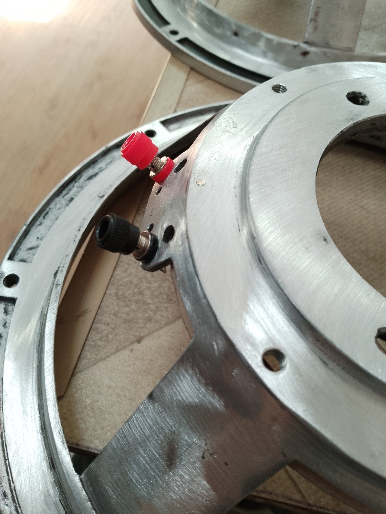

Место под коннекторы выбрал, опробовал установку.
Дмитрий Б.
18 Янв 2022
2,875
2,154
96
Расскажешь потом на какой частоте кольцо «на стоечках» начнет резонировать.
7,351
3,802
167
Ничего там резонировать не будет.

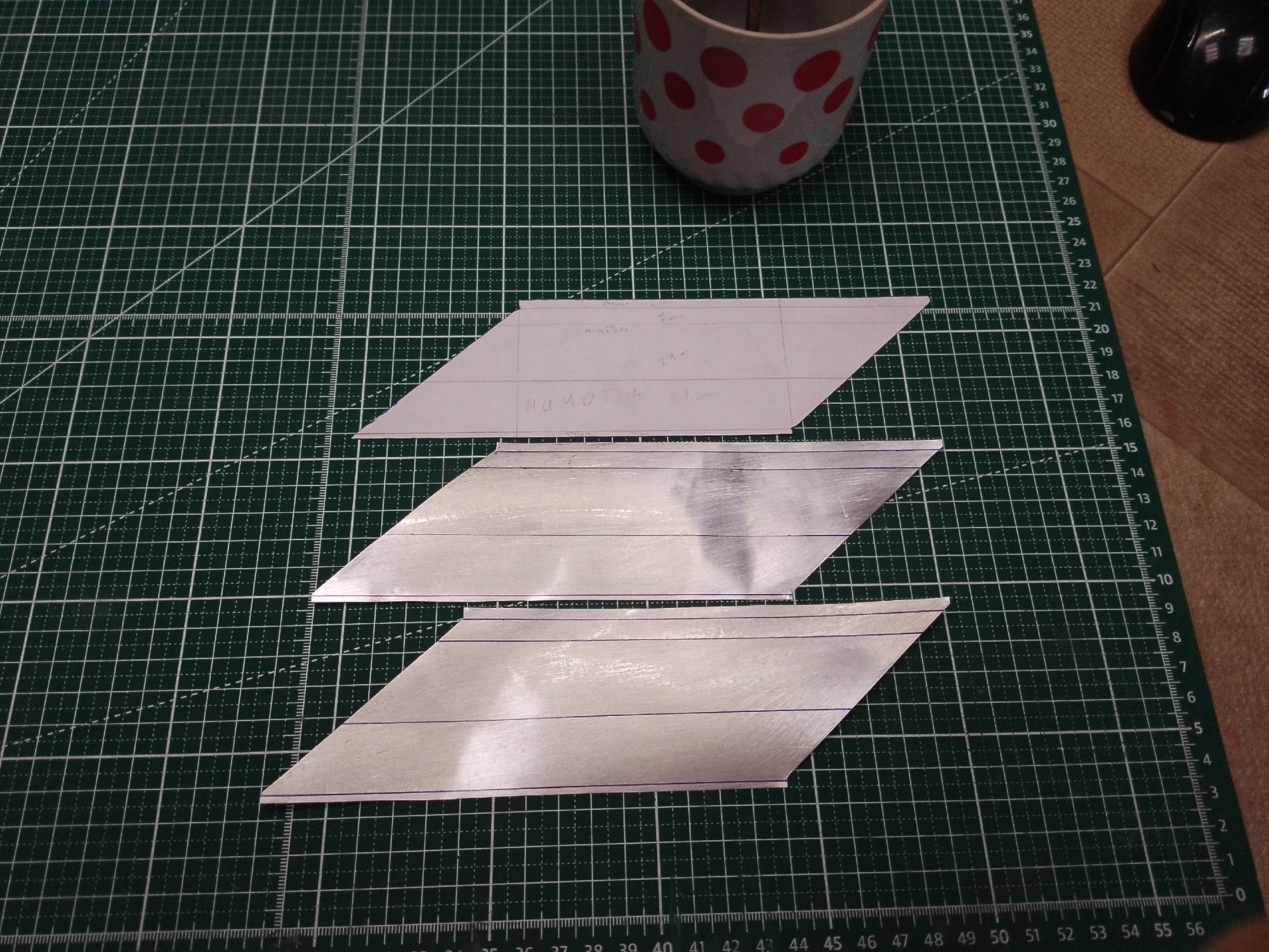

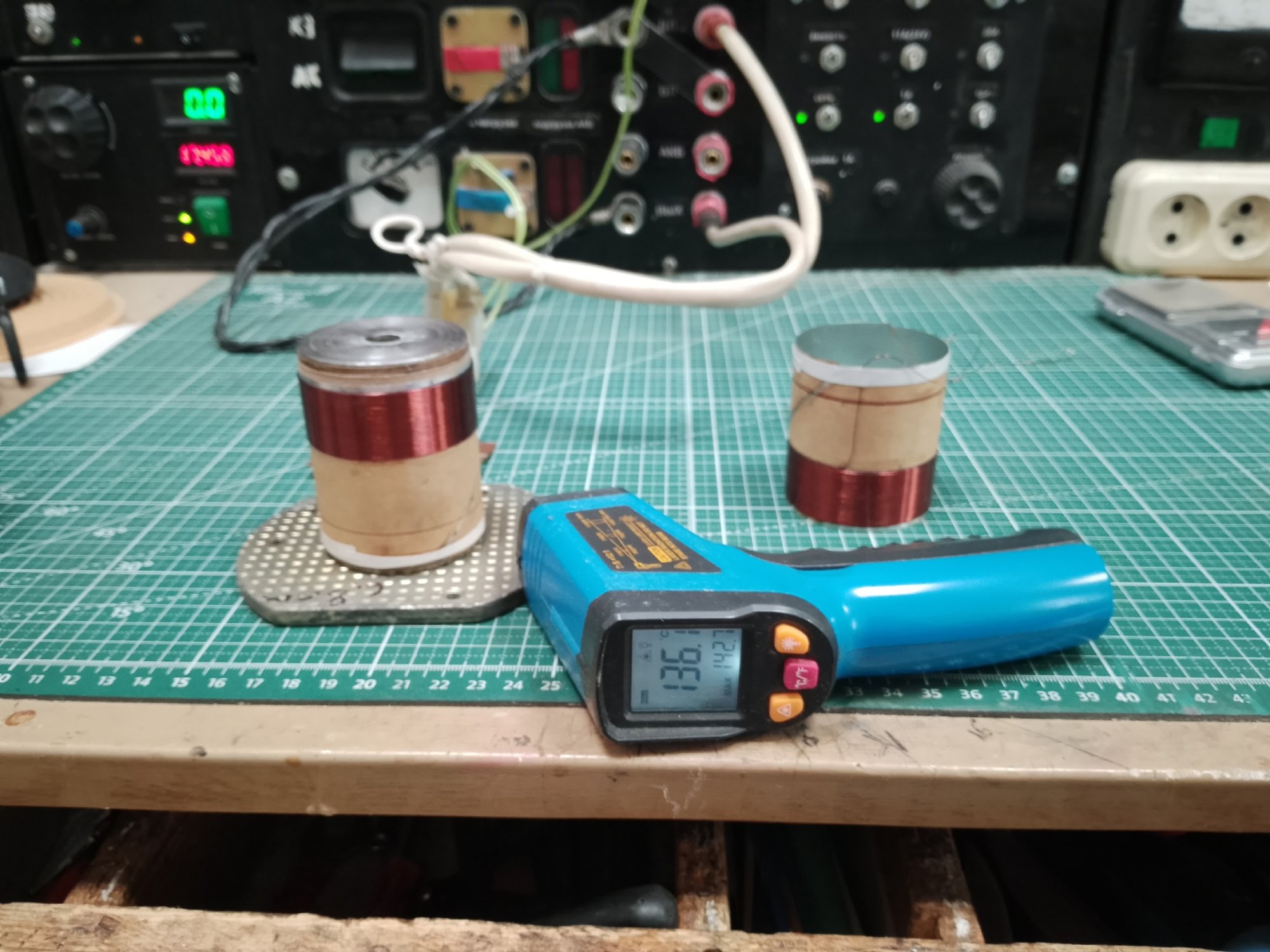

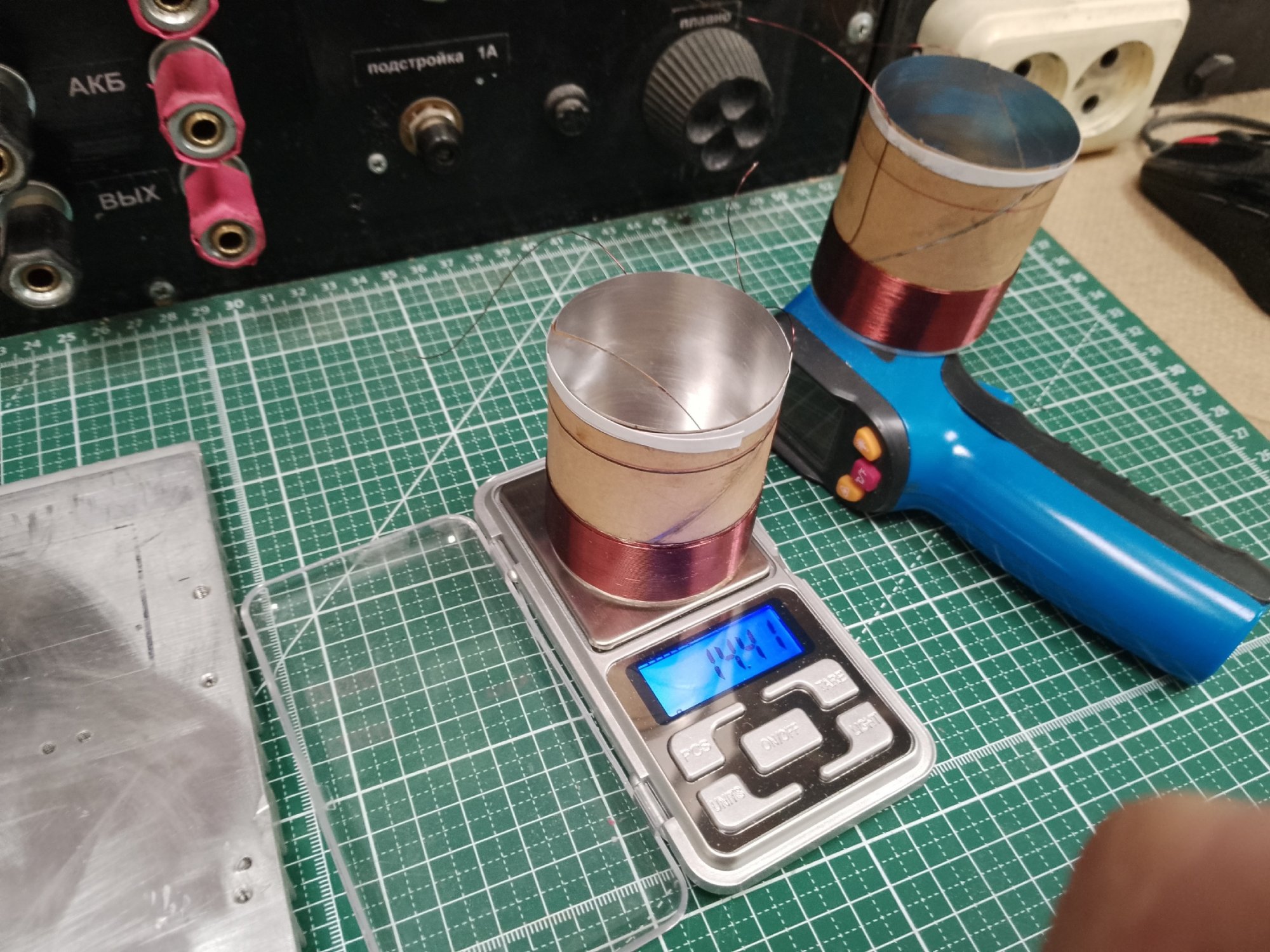

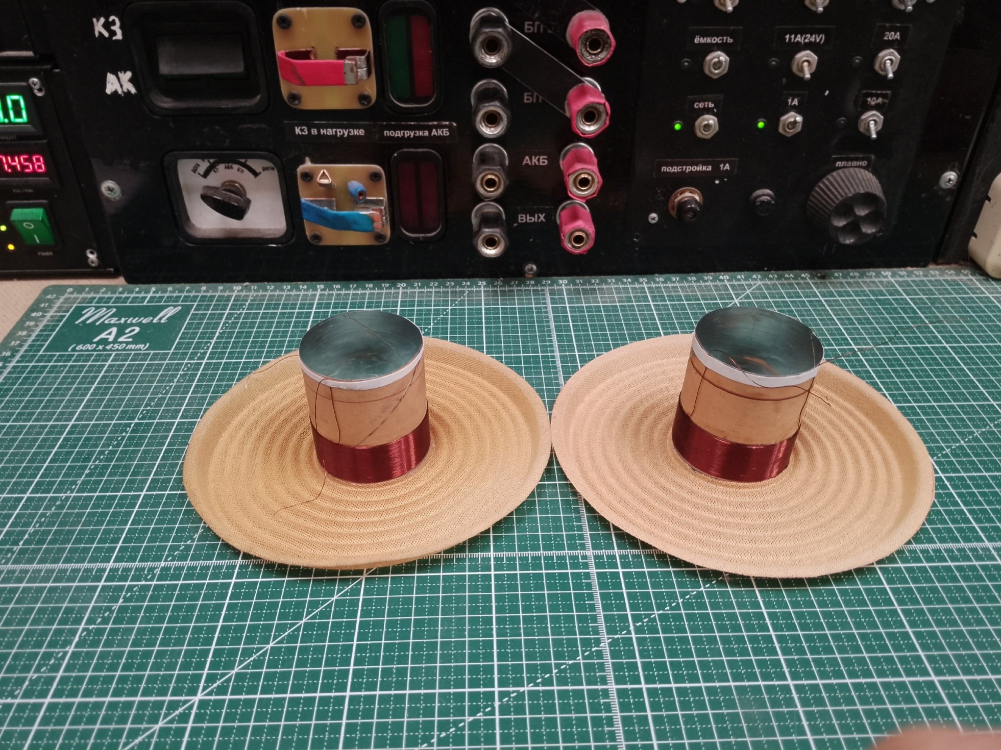

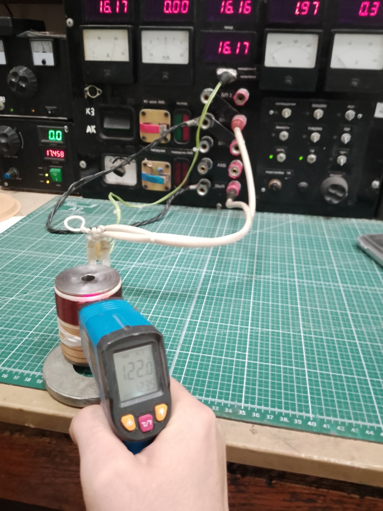

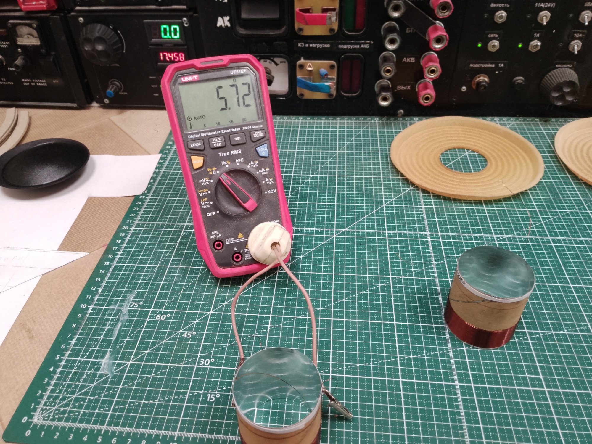

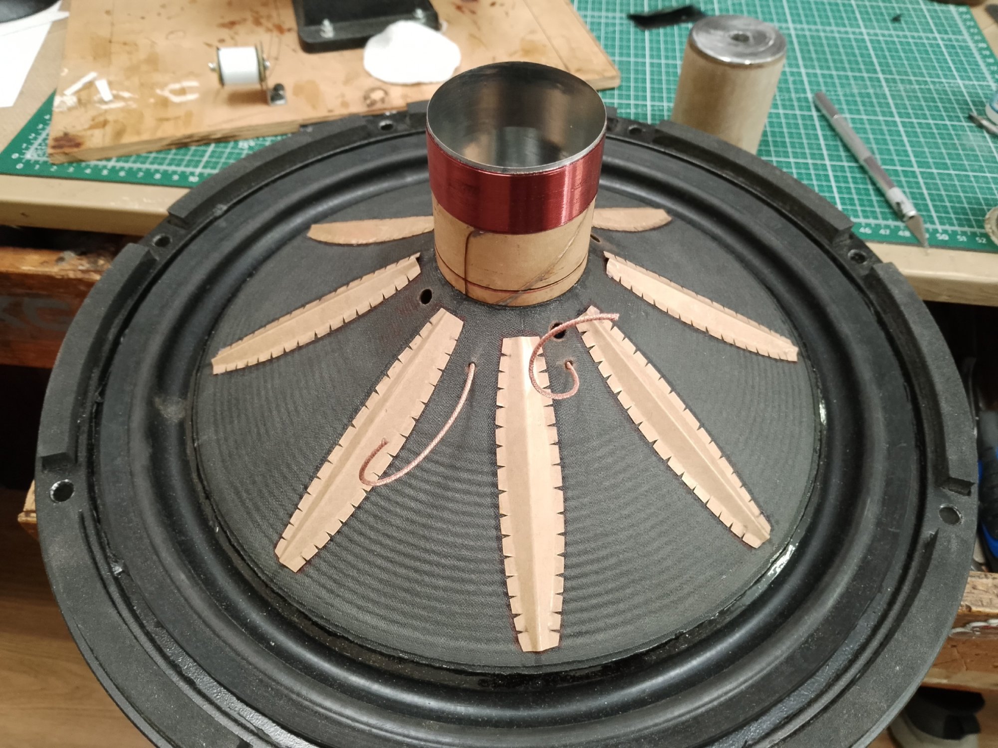

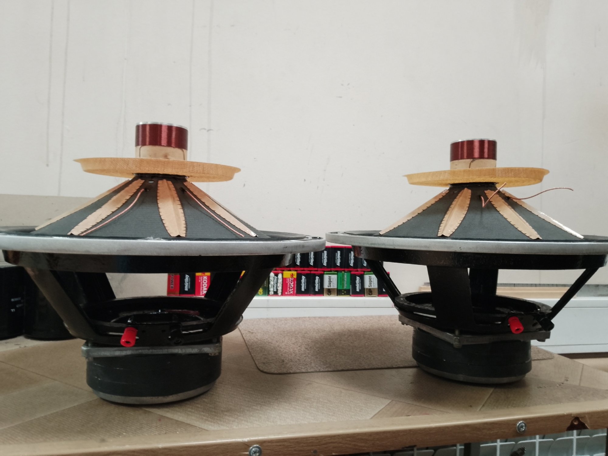

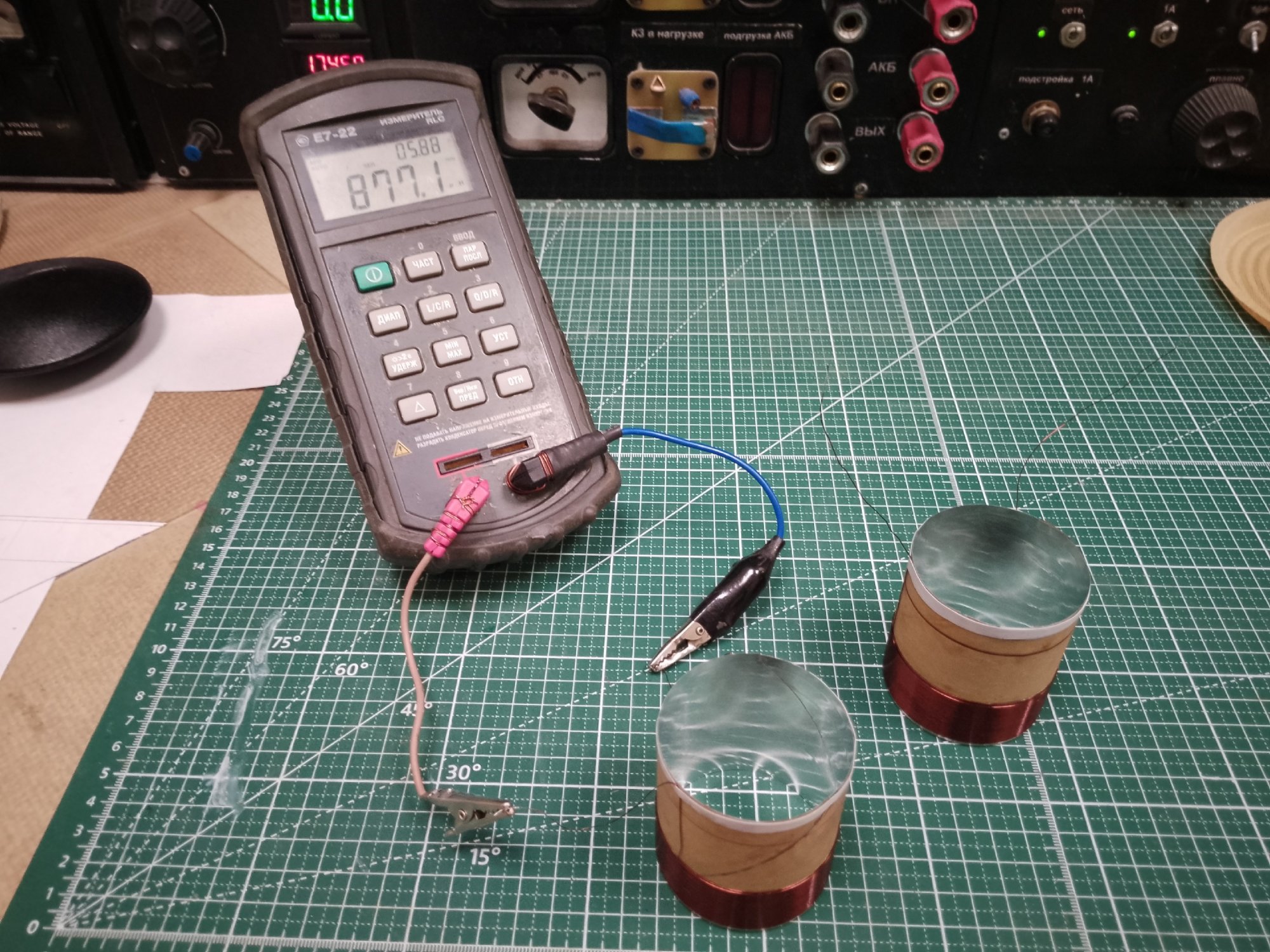

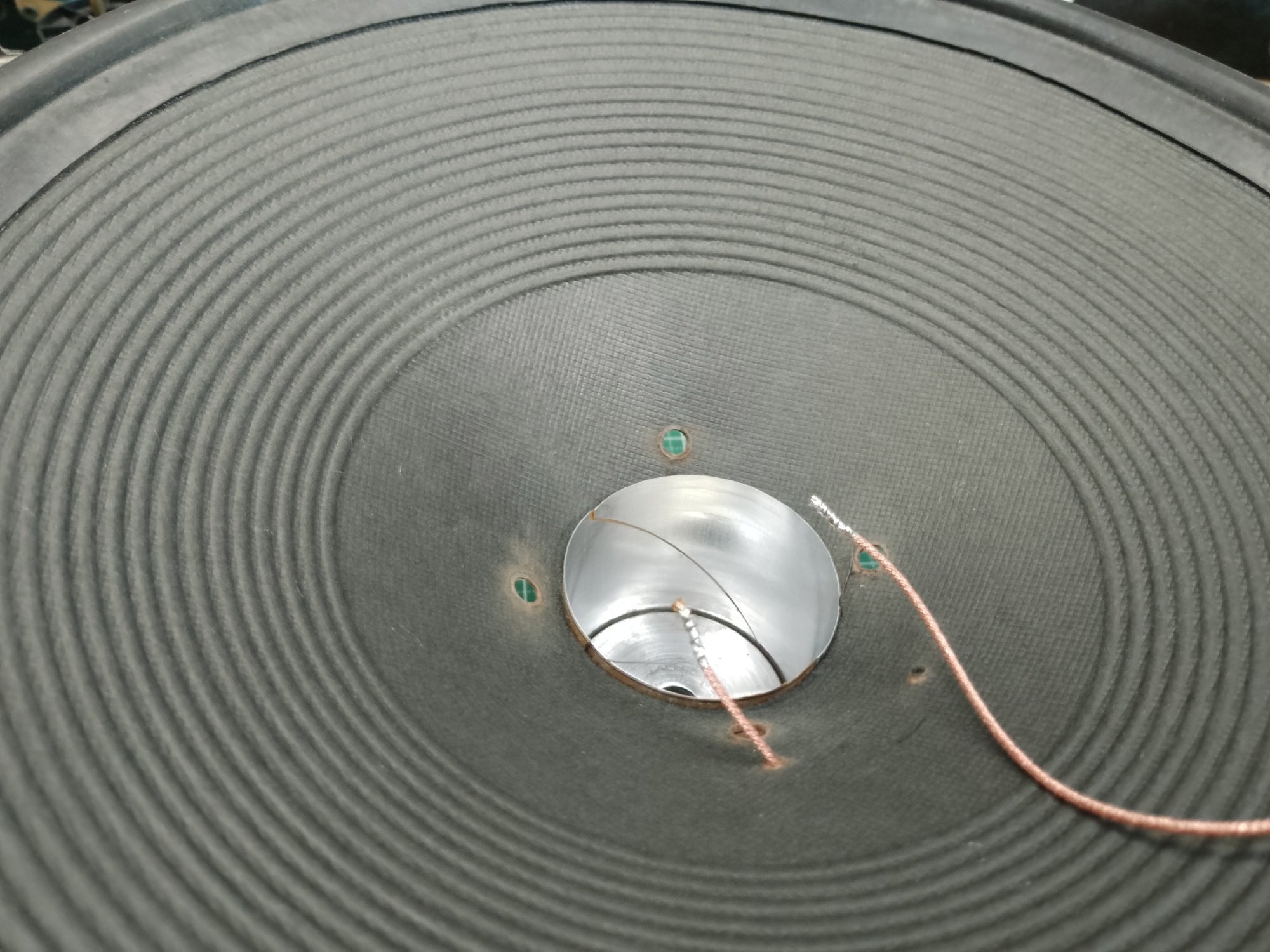

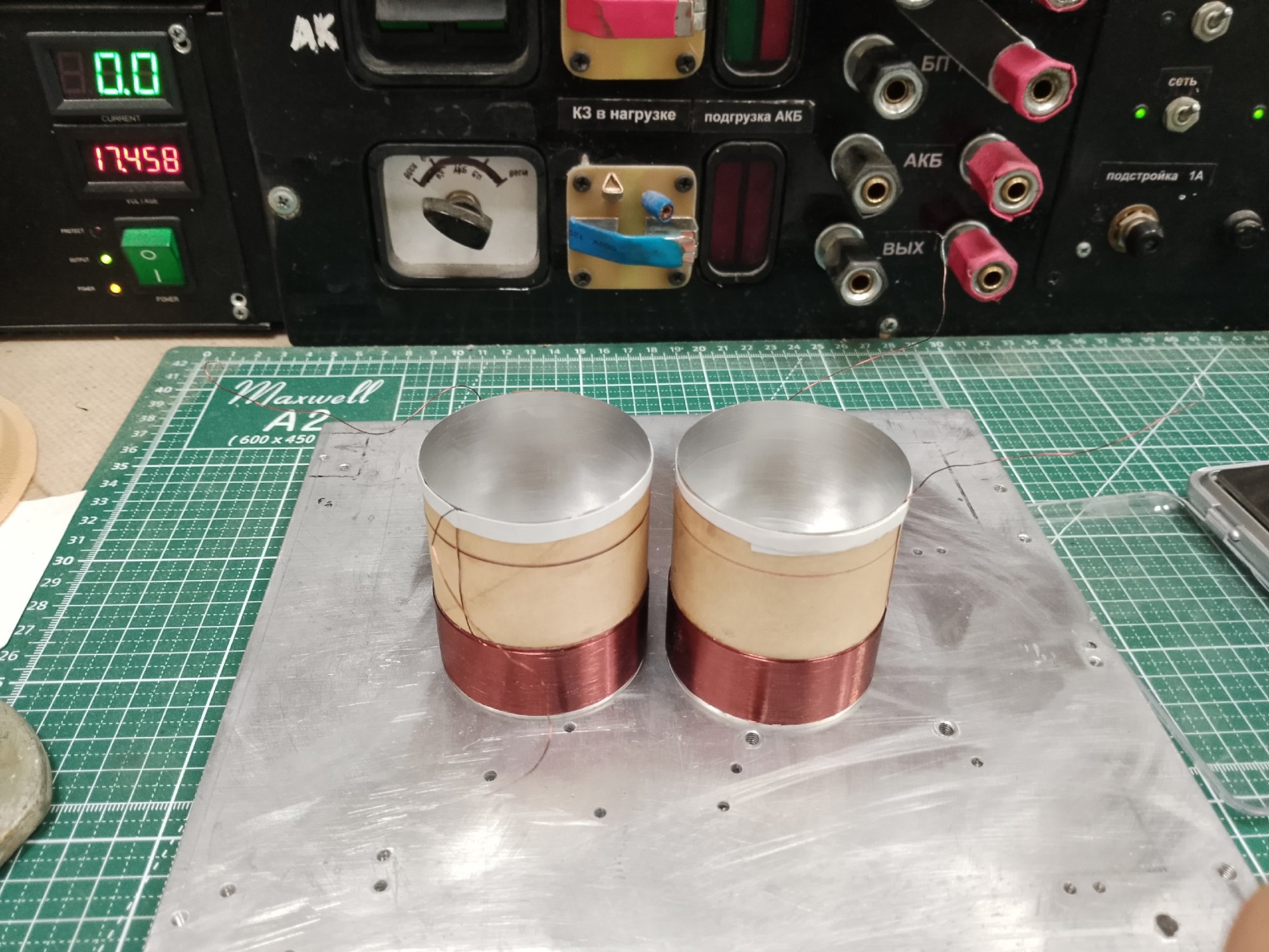

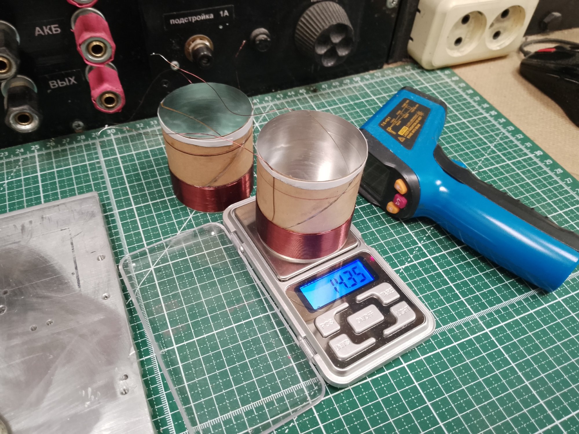

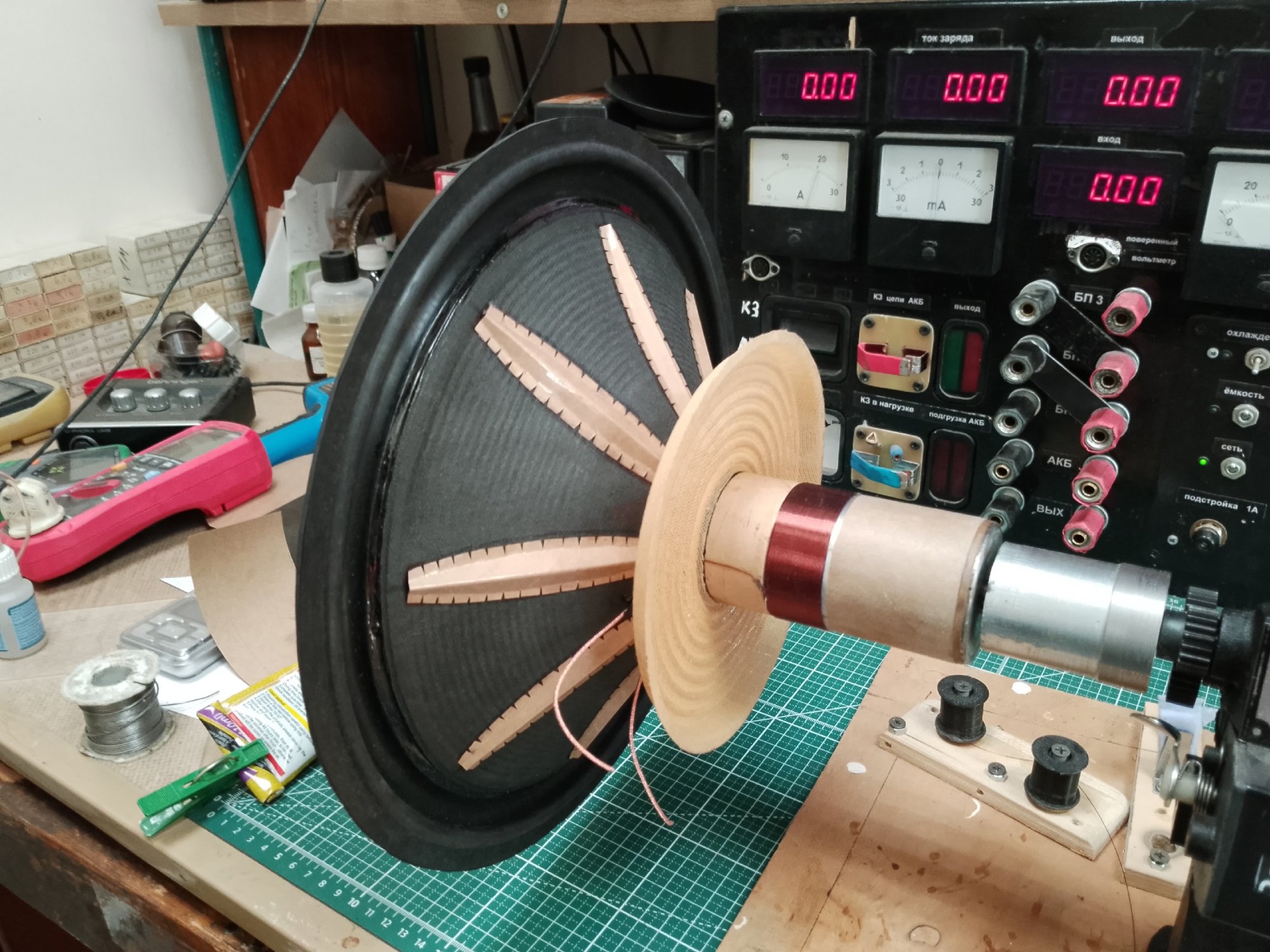

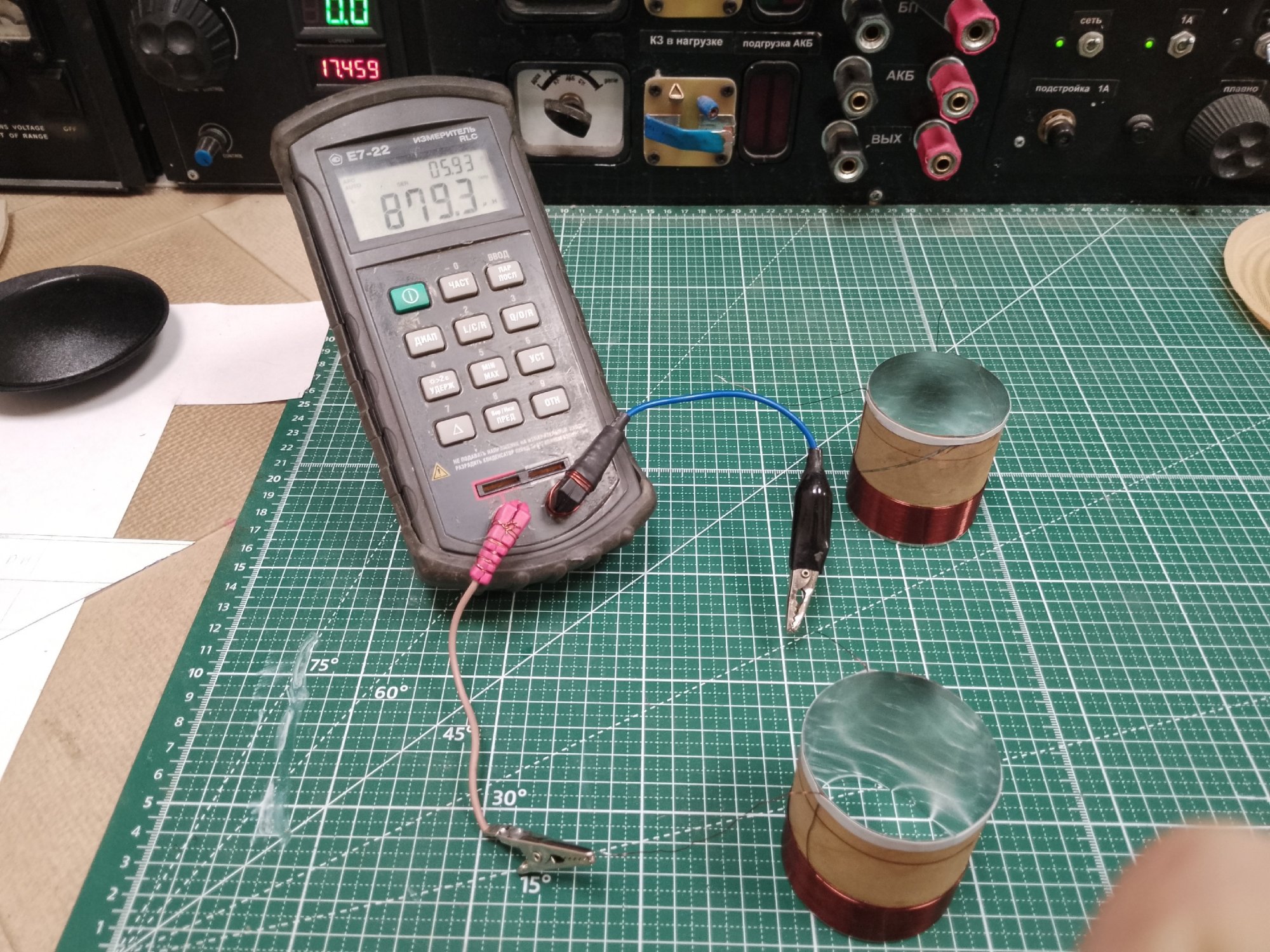

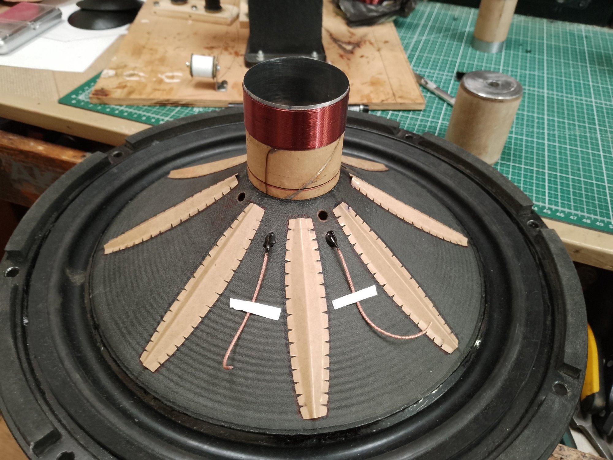

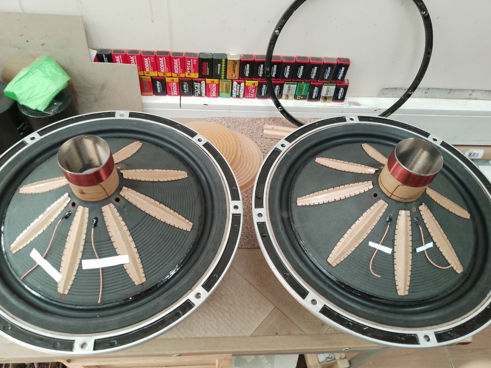

Подкрасил корзины вчера, пока сохнут, сегодня катушки мотал.
Развёртка каркаса
Обычно я послойно феном запекал катушки, а тут решил не париться и использовать их активное сопротивление
16В x 2А = 32Вт в тепло - разогрело до 120C
53Вт до 136С
По пол часа погрел каждую и дал остыть.
~14.3гр
Индуктивность на 1кГц

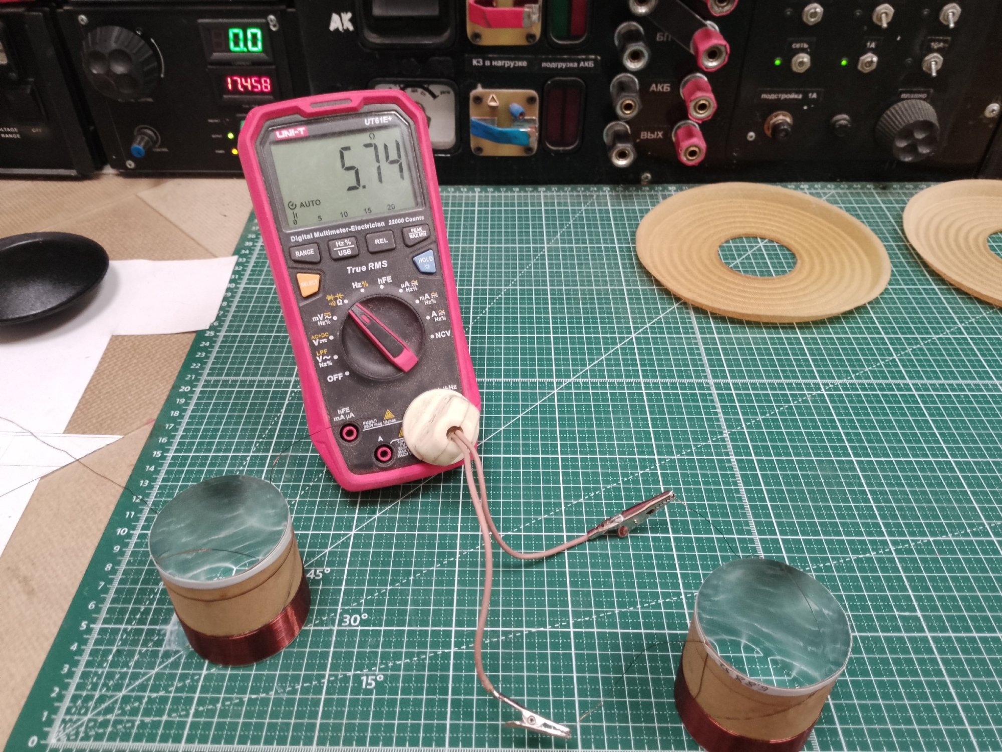

Там же сопротивление 5.88 и 5.93Ом
На постоянке
Микрометром неточно замерил провод, думал он 0.265 по меди, а он судя по расчётам что-то около 0.284.
Рассчитывал на 6.7ом, получил 5.7, для меня не критично, да и если сравнивать тот же 30ГД-2 четырёхмоный имеет сопротивление катушки 2.9, а восьмиомный 75гдн - 5.8 ом.
Если краска до завтра высохнет - начну собирать, если нет - то в понедельник уже.

Зачем разрезы каркаса сделаны под углом?
Это ослабляет катушку. С разрезом по длине параллельном векторам прикладываемых сил жесткость выше.
Втулки туалетной бумаги технологически склеиваются из ленты, там всё понятно. В катушке динамика - непонятно.
6,768
9,164
307
Так у 30ГД-2 (75ГДН-3-Х) изначально косой разрез. Эта "Жжжж" неспроста.
Инженерный расчёт!
Может для того, чтобы не было крутильных моментов по ходу катушки?
sirius111111
15 Мар 2023
998
920
41
Одесса
7,351
3,802
167
Похоже, что так. Косой разрез там неспроста. Сделали специально.
Хотя медь толщиной всего 50 мкм. Особых Фуко там не будет.
Нередко они требуются. Эти самые токи Фуко.
Катушка там особо не ослабляется. Редко когда она сминается при работе.
Фольга там с наклепом, прочная и жесткая.
Чаще разрывает алюминиевый каркас у 50ГДН-3.

борис
"Косой" каркас, по опыту, деформировался реже "прямого".
Дмитрий Б.
18 Янв 2022
2,875
2,154
96
Инженерный расчёт!
Эталоны хай-фая, конечно.

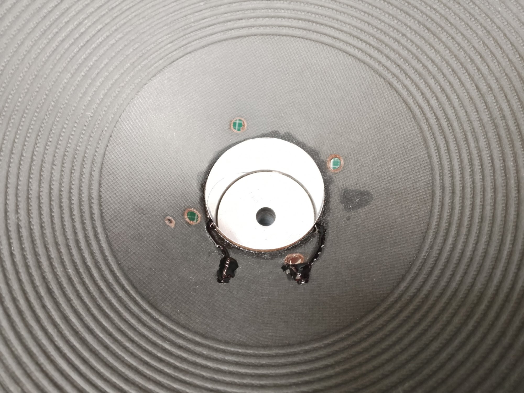

Вроде собрал динамики, а ни послушать ни померять уже не успел.
Измерения в понедельник уже.
Корзины покрасил, изнутри и сзади не очень аккуратно, не страшно. Последние примерки перед сборкой.
Подводящие и отверстия в диффузоре под колпачком.
Как-то так
С шайбами накладка вышла - свиду одинаковые на деле оказались разными по жёсткости, как будто одну дольше запекали, она даже по цвету темнее.
Вчера я замачивал её в спирто-ацетоновом растворе и разминал, на ощупь сложно понять но вроде немного смягчить получилось.
Дальше вклейка подвижки-центровка, подпайка выводов к клеммам.
Вобщем-то и всё что успел, колпачки не приклеивал пока, просто положил сверху.
