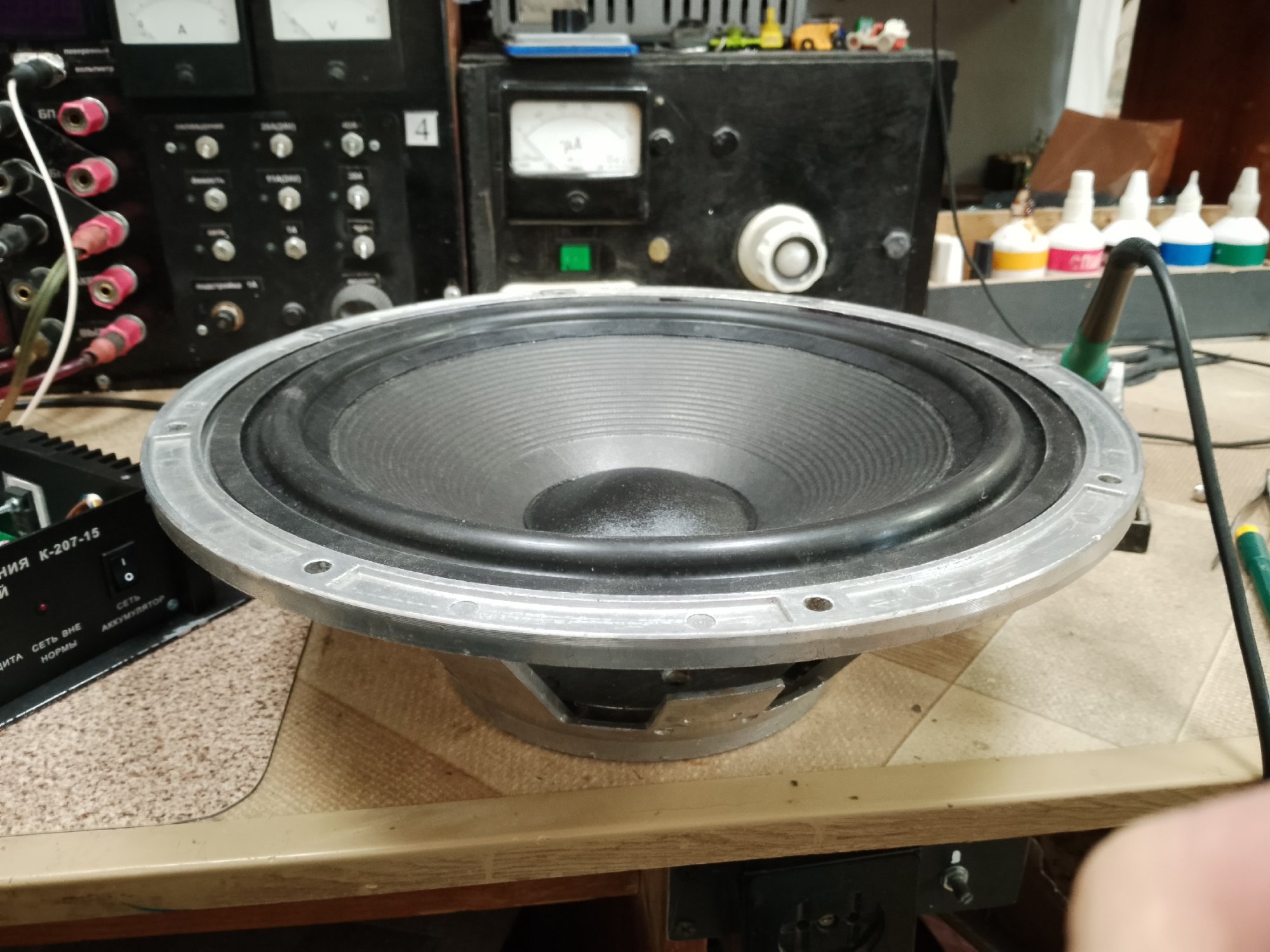

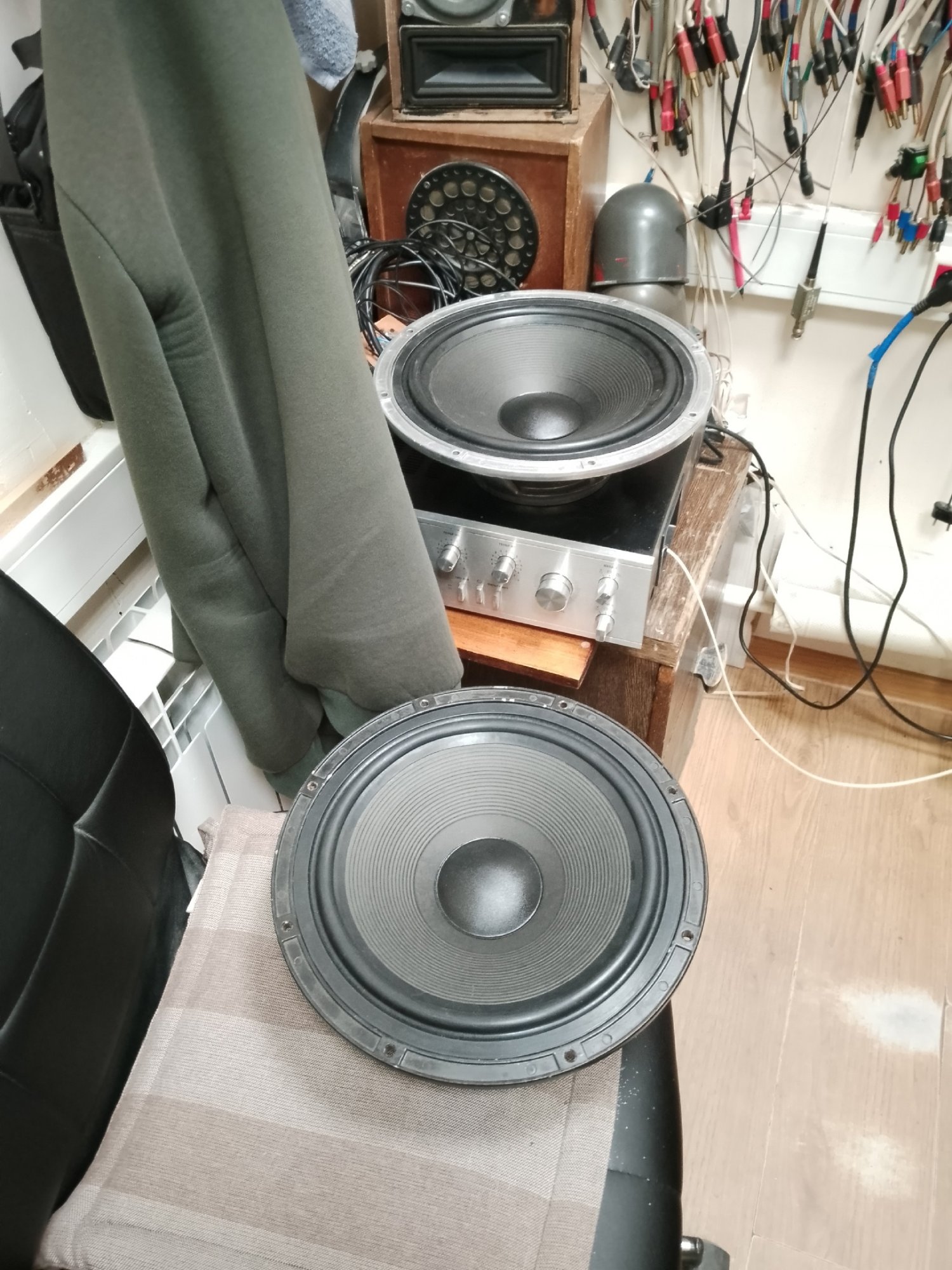

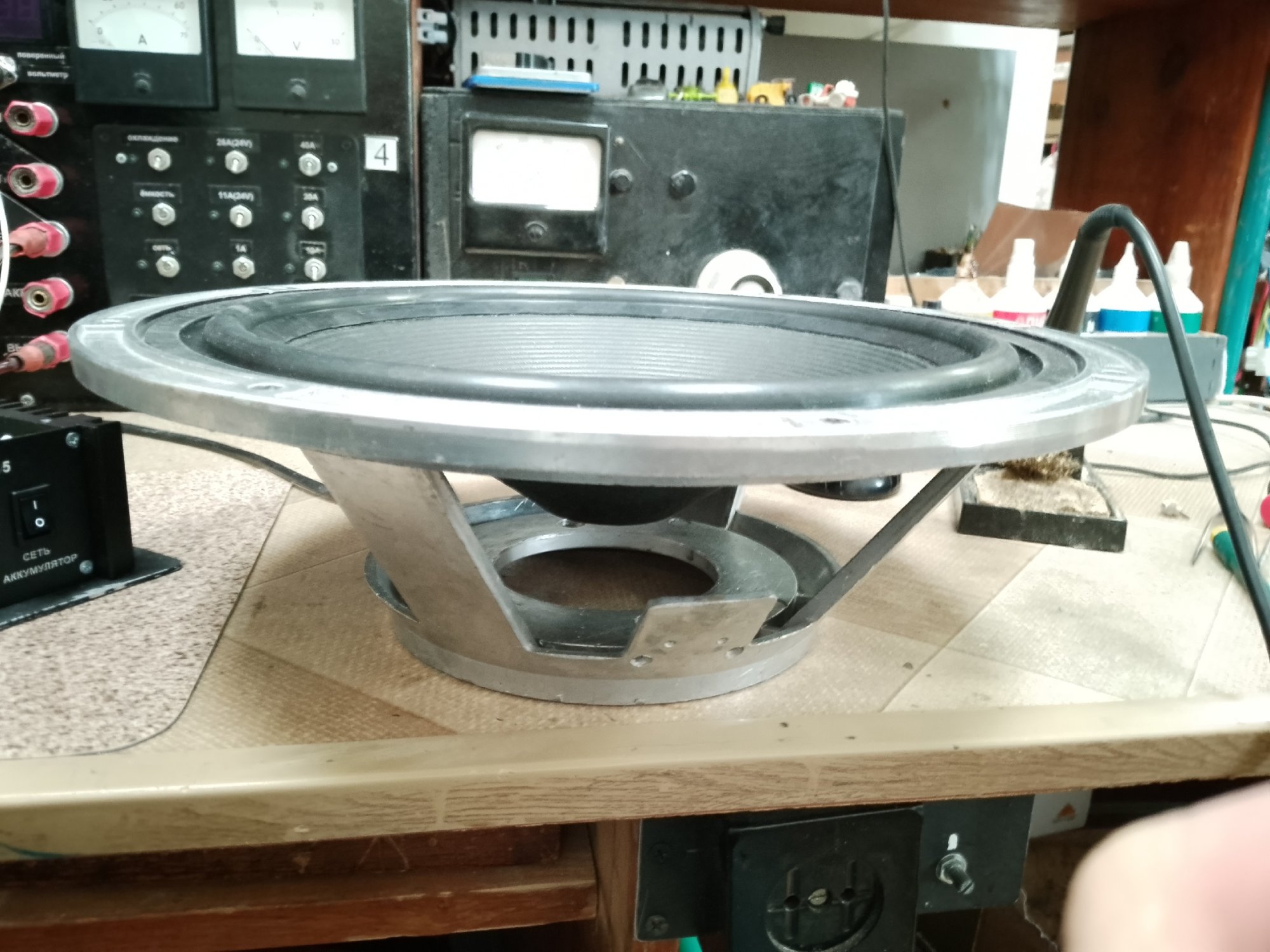

Не хотел создавать отдельную тему, но и приткнуть свои вопросы в какую-нибудь другую не получается.
Имеются в наличии 12" корзины ноэмовские, и есть желание собрать на их базе неплохой НЧ в корпус под 70-80л.
Диффузоры уже подобрал, весят 20гр, подвес скорее всего будет резиновый от 100гдн-3. Шайбу выбрал диаметром 170мм, дело за катушкой и МС, и вот тут я в сомнениях. Какие МС лучше использовать? Есть от 30ГД-1, есть от 30ГД-2, и есть от ноэмовских 75ГДН -100ГДН с отверстием в керне.
К чему стремиться к каким параметрам добротности и эквивалентного объёма, какие магниты для этого использовать, и есть ли вообще разница?
Неодимовые брат бери, неодимовые (с)...Т.к. дифф. достаточно легкий, на феррите не получится полностью избавится от бубнежа.
Резиновые подвесы от 100гдн, с которыми встречался, жесткие, сломают диффузор 20 гр (Диффузоровские).
Подвесы мягкие, мягче ппу-шных, мягче тканевых, мягче китайской кирзы, если бы они были ещё мягче - они бы уже в сопли превратились. У меня несколько наборов подвесов на двенашки - пока подбирал набралось, эти - лучший вариант по мягкости. Это единственный их плюс, потому что под ноэмовскую корзину они не подходят - внешнаяя полуволна наполовину залазит на место приклейки подвеса, и с этим придётся что-то ещё придумывать.

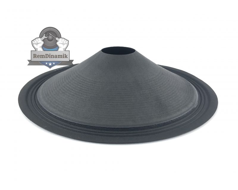

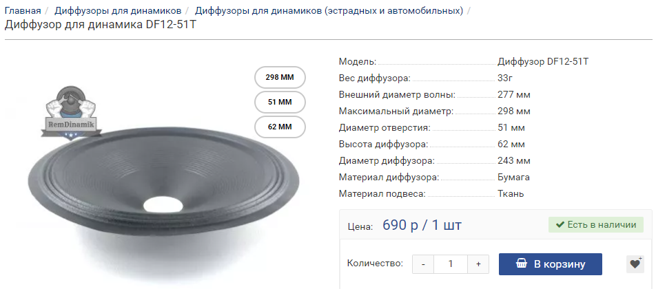

Диффузоры -это чистый вес, я бы не сказал что они лёгкие, потому что есть легче. Да и лёгкость не проблема - добавить массы всегда можно. С прочностью у них так же нет проблем, дополнительные кольца выштампованы по большей части площади диффузора.
Хотя диффузор 100ГДН имеет разброс массы 25-28г
Диффузор который будет использоваться, если вместе с подвесом, то да, он 33 гр, но подвес я срезал он жёсткий как будто из пластика (что возможно недалеко от истины т.к. единственное что смогло на него как-то повлиять - смывка для краски с дихлорэтаном ) и вес стал 21-22гр

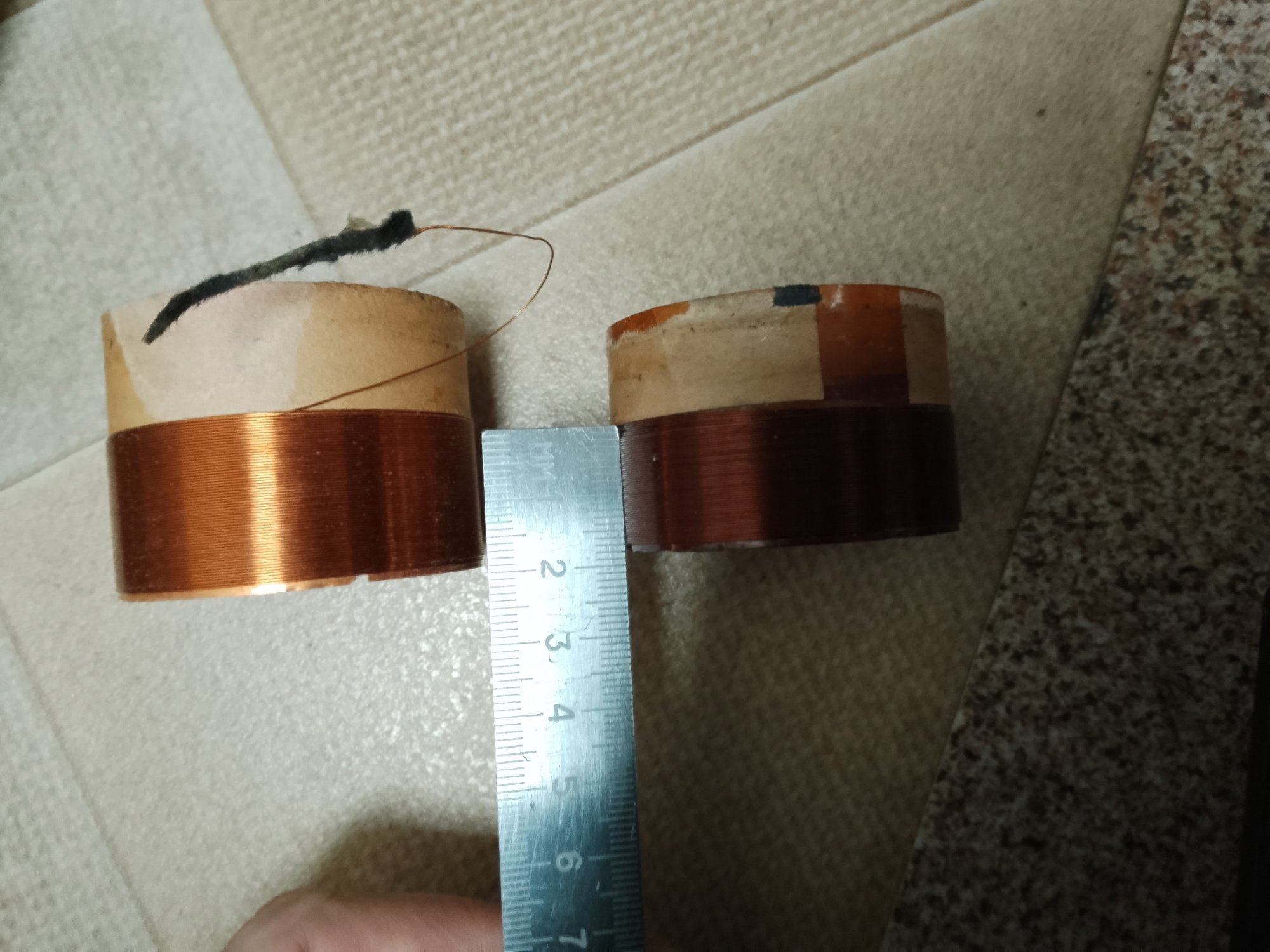

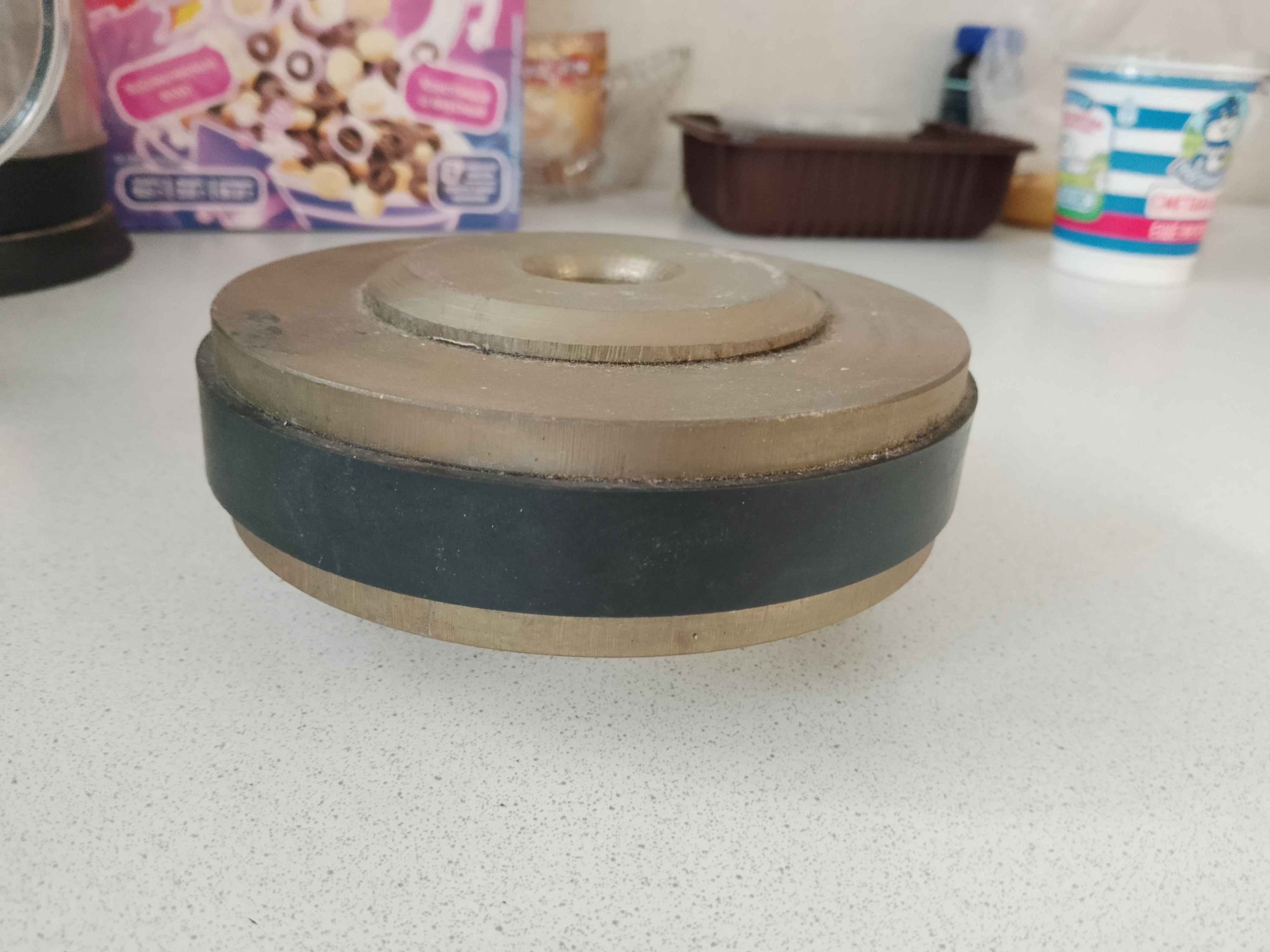

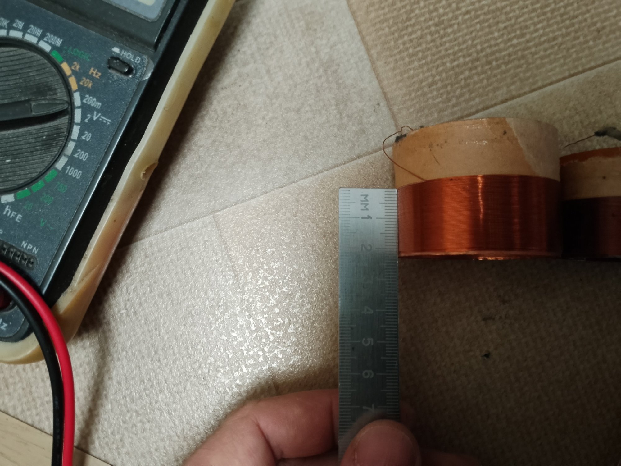

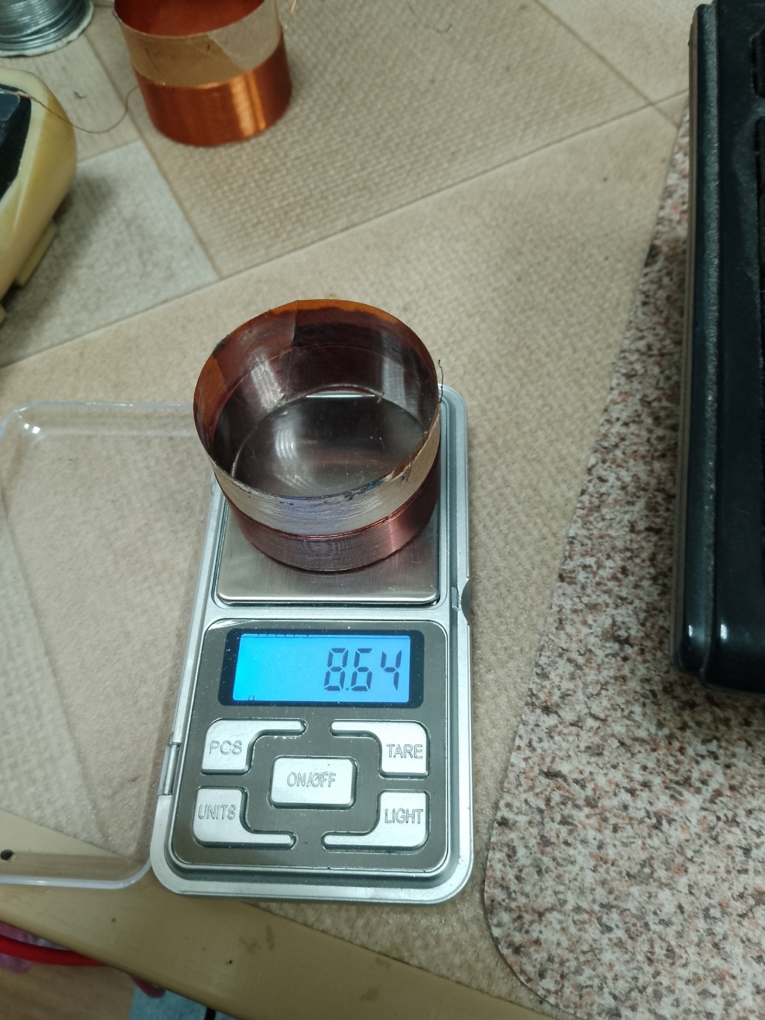

Звуковая катушка 2", на фольге, высота магнитного зазора 10 мм, высота намотки катушки 20 мм,
Магнит от 30ГД-2. Оформление - ФИ.
КМК, для НЧ имеет значение индукция в зазоре, тип магнита второстепенное дело.

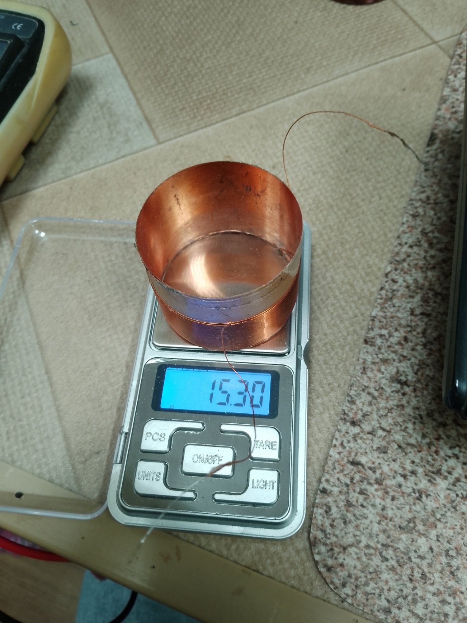

А алюминиевый каркас такой же эффект даёт как медный? Меди у меня нет, хотя есть вроде катушки от 75ГДН , но по высоте скорее всего не подойдут, диффузор имеет небольшую глубину для своего диаметра, т.е. каркас получится длинным.

Это длина намотки ЗК? Высота магнитного зазора сколько?
Приблизительно, да.
Можно выпустить лишнее вперёд и спрятать/приклеить к колпаку. Лишний вес, да... Алюминий полегче будет.
А, нет, нельзя! металл не должен вылетать выше керна, будет меняться торможение токами Фуко! Бумажный каркас ЗК так удлинять можно.
Т.е. металлический лучше не делать? Есть текстолит, бумага...

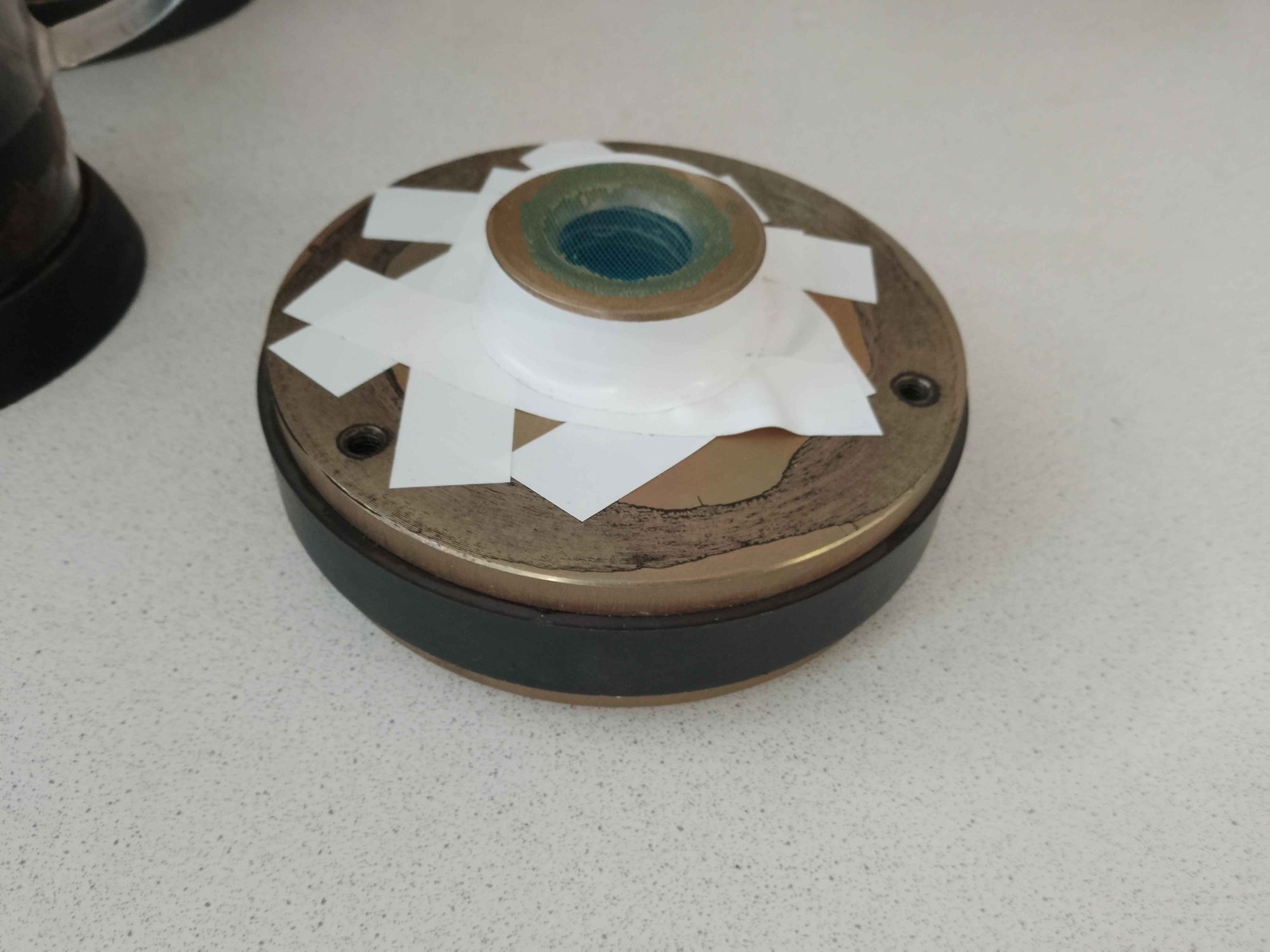

9.8мм, если МС от 30ГД-2(75ГДН-1) за основу брать, у 30ГД-1 толщина фланца такая же вроде. Если брать от 100ГДН-32, то верхний фланец 8мм
Получается, что каркас не надо делать из проводящего материала, если при максимальной амплитуде он будет вылетать за керн. Прикол: а у 75ГДН медный каркас вылетает выше керна при 30 Вт, в разных оформлениях, или нет? Я не знаю!
Меньше масса и мощность, выше механическая добротность. Суммарно сказать невозможно, нужны конкретные числа.
9.8мм, если МС от 30ГД-2 такая же вроде. Если брать от 100ГДН-32, то верхний фланец 8мм

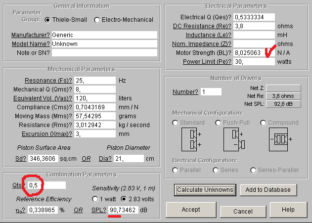

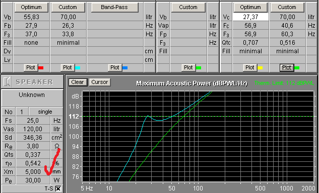

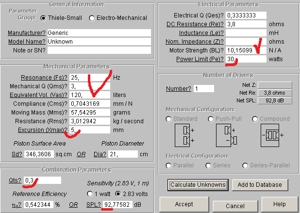

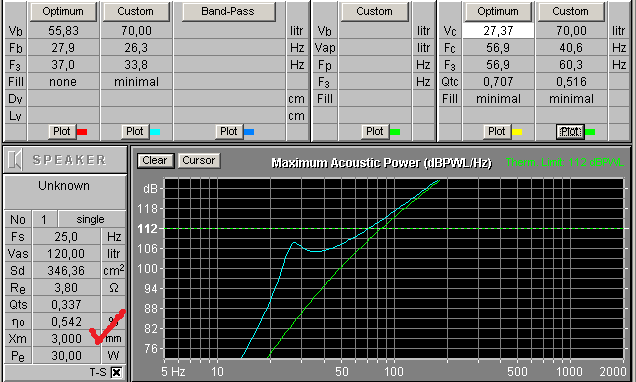

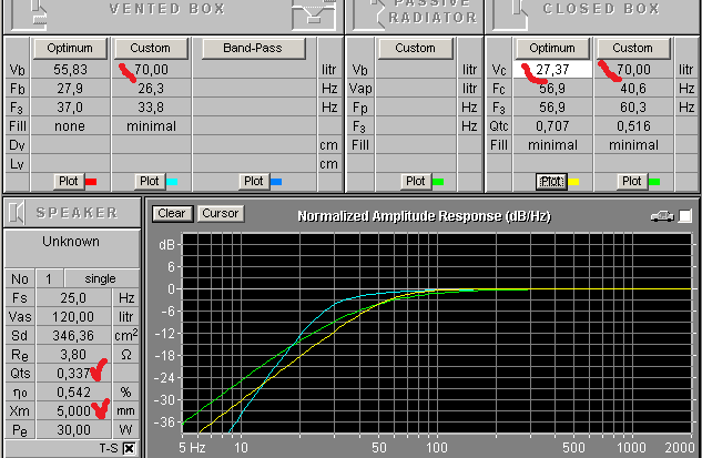

Динамик с параметрами 25 Гц; 58г; 120л; 0,3; 30 Вт; 5 мм на сторону линейного смещения. Подразумевается медный каркас ЗК, а гибкость 0,7 мм/Н = не тряпка, норм.
Для 4 Ом отдача под 90дБ/Вт, медный каркас скушает пусть 1,5дБ (кто знает точно, пусть поправит), и будет 88,3дБ, требуемый BL=10,2.
Добавляем +15% электрической добротности на пассивный фильтр и получаем
Добротность корпуса принята 5, заполнение ЗПМ - минимальное. Видим, что ЗЯщики 27 и 70 литров отличаются максимум на 1дБ выше 40 Гц = отличия нет! Добротность в 70 литров всего 0,52. Естественно, этот вариант добротности хорош для ФИ. ФИ даёт 34 Гц по -3дБ и 27 Гц по -6дБ, против соответственно 60 и 40 Гц в ЗЯ 70 литров.
Смотрим максимальные уровни ЗД при 5 мм и при 3 мм на сторону:
3 мм в ФИ недоиспользует тепловую мощность динамика, ограничение на НЧ наступает именно по амплитуде. С 5 мм и ФИ можно получить 109дБ (если медный каркас кушает 1,5дБ, то 107,5дБ) без перегрева и расколбаса выше 24 Гц, ну просто превосходно! Переход на 3 мм съедает 4дБ от максимума совершенно без сатисфакции (неоправданно).

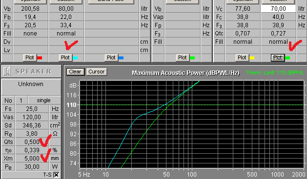

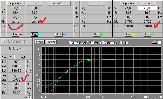

ОК, теперь динамик с Q=0,5. Упал BL, уменьшилась отдача.
Tеперь BL=8, отдача 87,7дБ (каркас бумажный). Добротность +15% здесь я не добавил. По АЧХ:
Заполнение в обоих случаях - нормальное, вследствие чего добротность корпуса ФИ я поставил всего 2 единицы (против 5 в предыдущем случае). Получаем в ФИ 80 литров, при очень низкой настройке (22 Гц) 33Гц по-3дБ и 28Гц по -6дБ; в ЗЯ 70 литров - соответственно 39 и 30 Гц. Сравните с предыдущим вариантом: АЧХ ФИ - практически та же !!! Но требуется мощная работа с ЗПМ. Зато сейчас ЗЯ - вполне себе. Эффективность от ФИ вроде как никакая (его добротность низкая), но - погодите немного.
Уровни ЗД для 5 мм смещения (30 Вт - во всех случаях одинаковы):
Практически, имеем 104дБ на частоте 30 Гц и 107дБ на частоте 40 Гц, против 109,5дБ и 108дБ с более мощным мотором. Опаньки! Прирост отдачи во втором ФИ относительно ЗЯ - всего +1,5дБ, но неискажённый уровень баса просто несравним с ЗЯ, ЗЯ сливает в обоих случаях по MaxSPL.
Итак, для громкого мощного басища от 30 Гц - будьте добры, точно настроенный ФИ, включая количество и место размещения ЗПМ (особенно во втором случае), а для максимально незатянутого баса - ЗЯ 27литров, 40 Гц по -6дБ, (для более низкой добротности 0,3 и небольших хотелок) и ЗЯ 70 литров, 30 Гц по -6дБ (для добротности 0,5). Переходной процесс ФИ с добротностью корпуса 2 намного лучше, нежели при добротности корпуса 5 единиц, но ЗЯ - всё равно менее окрашенное и менее затянутое звучание, хоть тресни. Выбирать Вам.
Кроме того, у ЗЯ максимальные искажения примерно там же, где у ФИ - минимальные. Можно рассматривать и как плюс (ЗЯ - "гармонизатор"), и как минус (больше ИМИ => требуется более низкий раздел). То есть, с точки зрения квазигармонических сигналов, ЗЯ проигрывает по линейности амплитудной и частотной характеристик, а ФИ проигрывает по переходной характеристике - во временнОй области. Вариант "ФИ с большими потерями и добротностью динамика как для ЗЯ" - промежуточное решение. Возможно, оптимальное.
Получается, оптимальное линейное смещение при 30 Вт для ФИ и полного использования возможностей динамика = 5,5 мм. Для фланца 10 мм и без "фирмачёвского" запаса получаем длину намотки ЗК 21 мм. С "фирмачёвским" на 3...4 мм меньше.
На https://ldsound.info/75-gdn-1-4-30-gd-2/ написано, что у тамошнего ГДН-а 53 витка проводом 0,355 дают высоту намотки 22 мм. Сижу, перемножаю 101-й раз, получается 19 мм. Подскажите, кто _dadel smile_1
Не пугайте человека. Каркас нужОн именно металлический. Лучше ошкуренная со стороны намотки медь 0,05...0.07 мм..
При фланце 9,8 высоту намотки взял бы 20 мм. Провод 0,28 по меди.
Медный каркас ЗК со старта прибивает механическую добротность до величины 2,5...3 единицы, уменьшая полную добротность, надо учитывать.
измерил по лаку около 0.40-0.41

И раз будет 12-дюймовый НЧ динамик (ШП он не потянет т. к. тогда НЧ придётся пожертвовать), значит это 3-х полоска (про 4-х и думать не хочу), значит на СЧ нужен 8 дюймов (ну 6 как минимум), значит пищалка ну уж какую удастся подобрать. Отлично, если жить в дворцовых палатах.
у меня их было 2 пары, но пришлось продать, слишком большой калибр для моих нужд.
Весьма трезвый и разумный подход.
...оптимальное линейное смещение при 30 Вт для ФИ и полного использования возможностей динамика = 5,5 мм. Для фланца 10 мм и без "фирмачёвского" запаса получаем длину намотки ЗК 21 мм. С "фирмачёвским" на 3...4 мм меньше.
А что такое фирмачёвский запас и почему с запасом меньше?

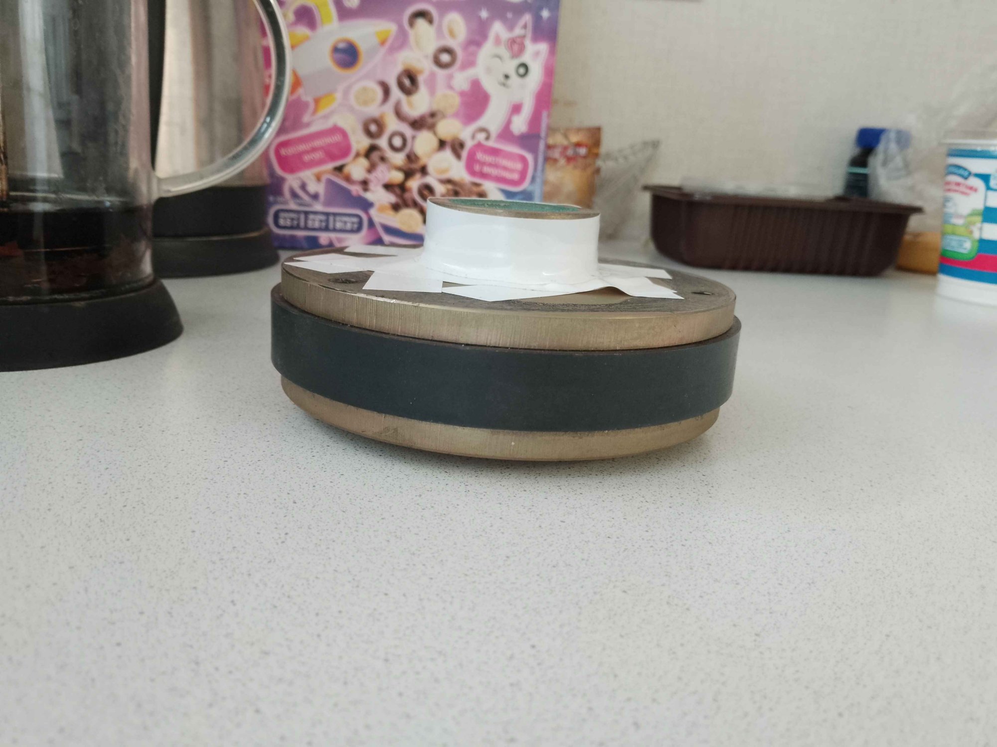

Есть три мс от 30ГД-2, можно было бы наверное соорудить из них две от 100ГДН-3, но чёт я стремаюсь, во-первых разбирать - фланцы худо бедно-снимать получается, а вот кольца разделять - боязно расколоть. Во-торых собирать эту мс страшно, я когда мс по типу 30ГДС делал - и то замучался с зазором, оправками всякими, ещё и одну из двух разбирать пришлось - зазор неровный вышел. А с большими магнитами я даж хз, оправок никаких нет, ни съёмников. В третьих - нужна ли вообще такая мощная мс - ещё вопрос.
Сравнил катушки от 75ГДН и 100ГДН
У 75 намотка 22мм, у 100 - 17мм
У 75 вес 15.3г у 100 - 8.64г
У сотки каркас полиимид.
Примерял диффузоры
У всех динамиков, которые мне встречались из серии: 30ГД-2....75ГД-Х-Х катушка всегда была с высотой намотки в 22,0 мм. В зависимости от диаметра провода Re = 3,2....2,9....2,7 ома.
Несколько пар было в ремонте и НЧ 100ГДН-3-8 (если конечно речь про них), катушки все до одной, были с высотой намотки также в 22,0 мм. Провод всегда 0,28 по меди. Всё это происходило в конце 20 и начале 21 веков. Что творится сейчас с этими динамиками, я не в курсе.
Примерял диффузоры
У 100ГДН-3-8 "S"-образный подвес. Причём одна волна уже другой. Как писали где-то, это обусловливает лучший линейный ход диффузора во всём его диапазоне движения. Насчёт полутора, да ещё резинового - интересно конечно какой результтат будет.
