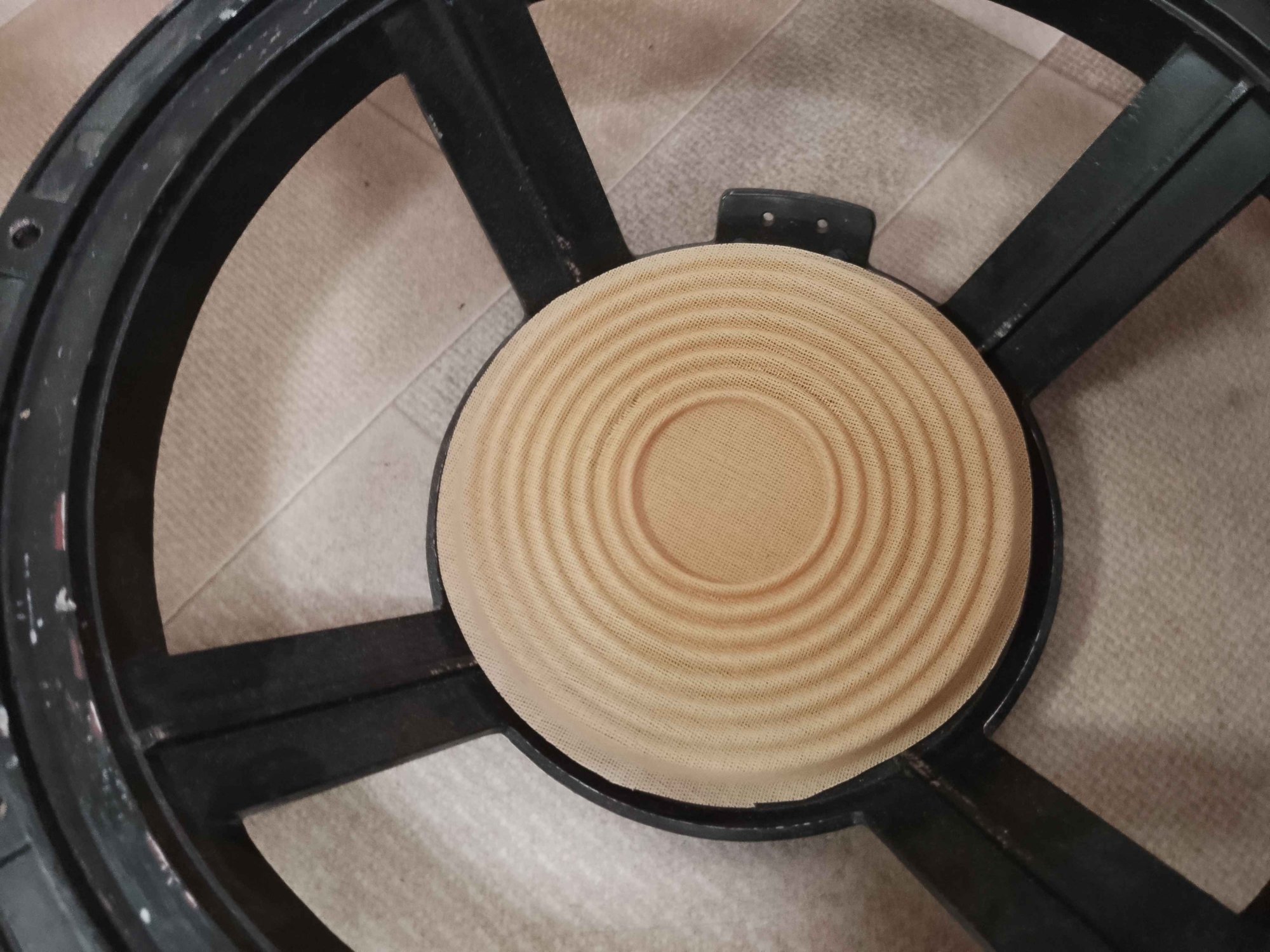

Завжди використовую при збиранні МС саме мідний дріт. Роблю з них центровочні "павуки" з кількістю "ніг" від шести до восьми.
Алюмінієвий надто м'який і не міцний, легко перебивається навпіл фланцями.
Дріт має широкий спектр діаметрів з невеликим кроком. Мало того, є ще можливість зняти ізоляцію, і використати діаметр дроту без ізоляції.

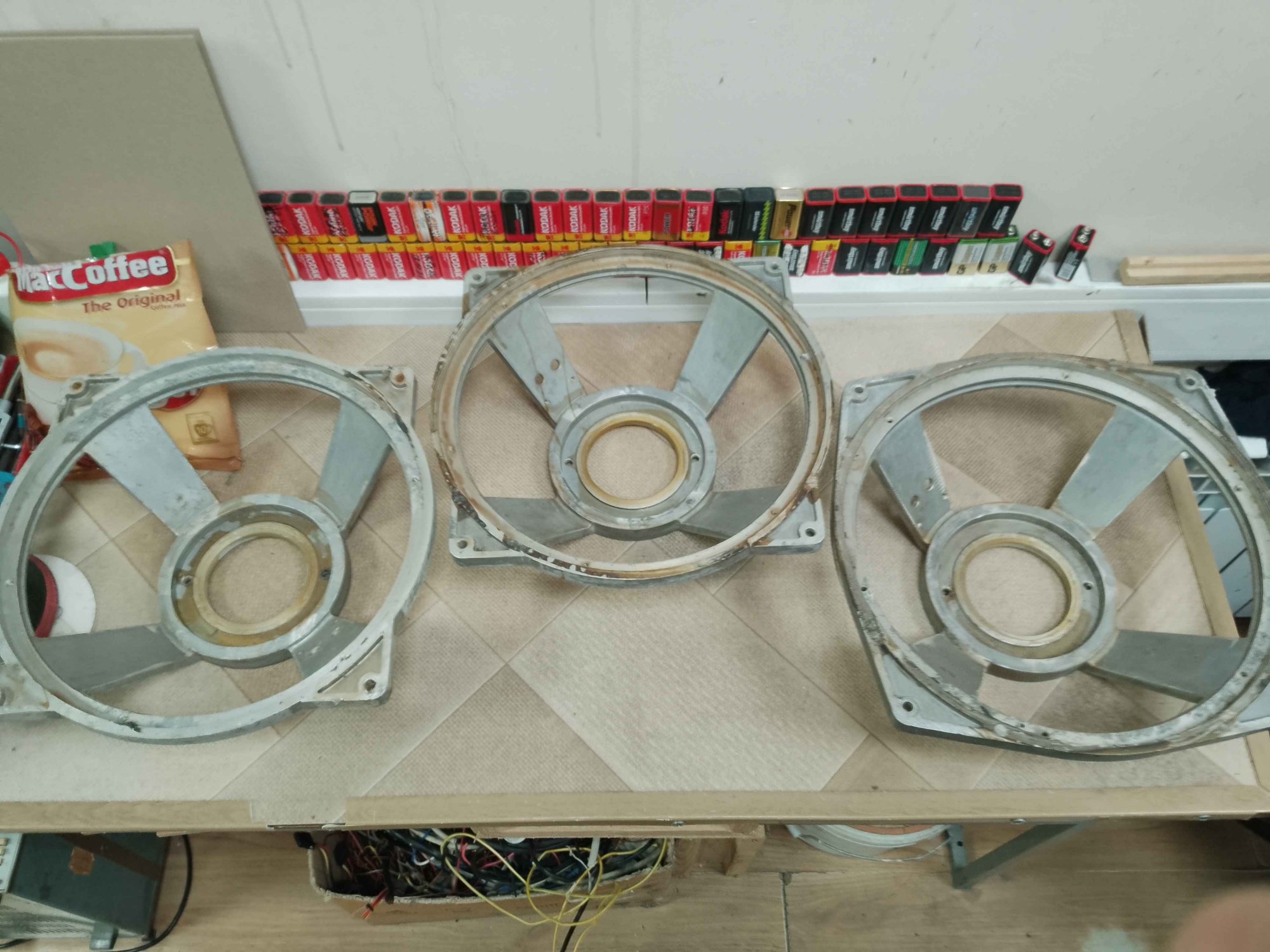

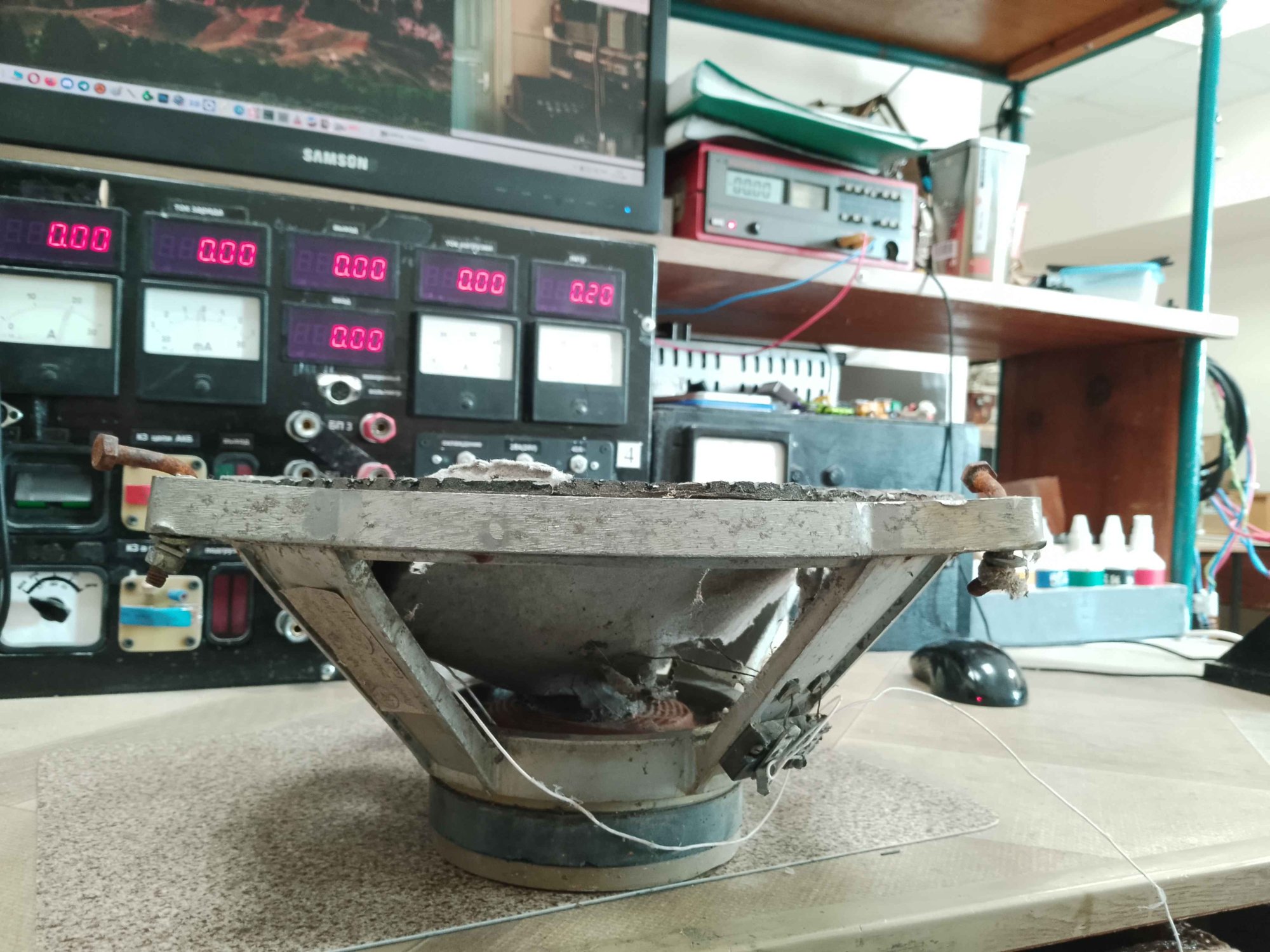

Корзина ГД3030-1, выгнута и треснула, я выгнул её обратно но трещина осталась,
Хорошо всё заделывается холодной сваркой. На 6" Динаудио даже отрезанные (вандалы) участки корзины восстановить удалось. Фланец стаканов пирлесовских СЧ тоже холодной сваркой восстанавливал. Нормально.
В итоге 2 одинаковые хорошие корзины от 4А-32В, одна некомплектная - с другим видом ушей (тоже норм - но одна), и одна ГД3030-1 с трещиной - такой улов.

Берём медную проволоку диаметром в 1,5 мм или близкую. В тисках через пару стальных пластин плющим до нужной толщины. Можно молотком - затем напильником. Я беру голую жилу срезав изоляцию. Из него соорудить устройство типа четвероногого паука. Две буквы "П" под 90 градусов друг к другу. Паук в размер по керну на который и надевается. Фланец идет по ножкам паука. Небольшого удара бояться не надо.
Можно уложить несколько клинышков или тонких кисточек. Прямо на смолу. После опускания на них фланца удаляются по очереди. Если вдруг прослаблено - недостаток выбирается обрезками (лентами) пивных банок. Всего-то чуть поджать в нужную сторону керн. Собираю на обычную ЭДП в соотношении 1 / 5. Предварительно нанеся на подготовленные поверхности разбавленный в спирте БФ-2. Примерно чуть жиже чем в два раза. А можно и ещё "жижее".

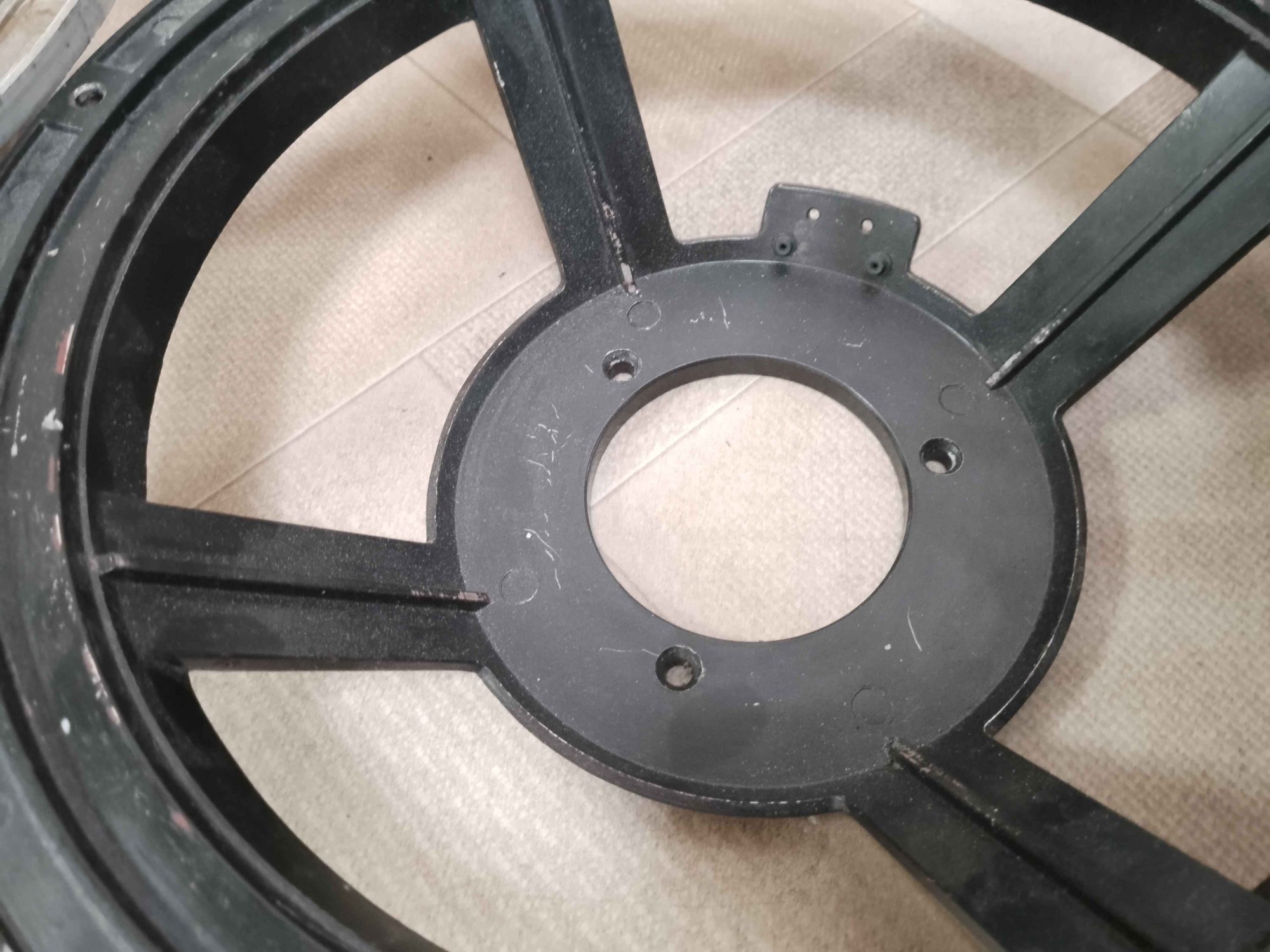

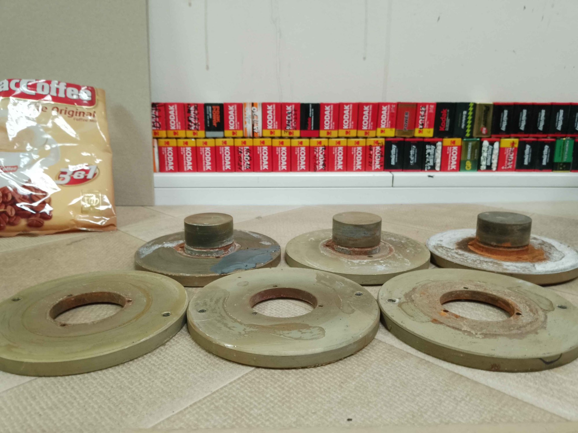

Это с ГД3030-1
Это с 4А-32В
IMG_20241218_091910_505.jpgIMG_20241218_091922_478.jpgIMG_20241218_091943_113.jpgIMG_20241218_091948_207.jpgIMG_20241218_092022_116.jpg

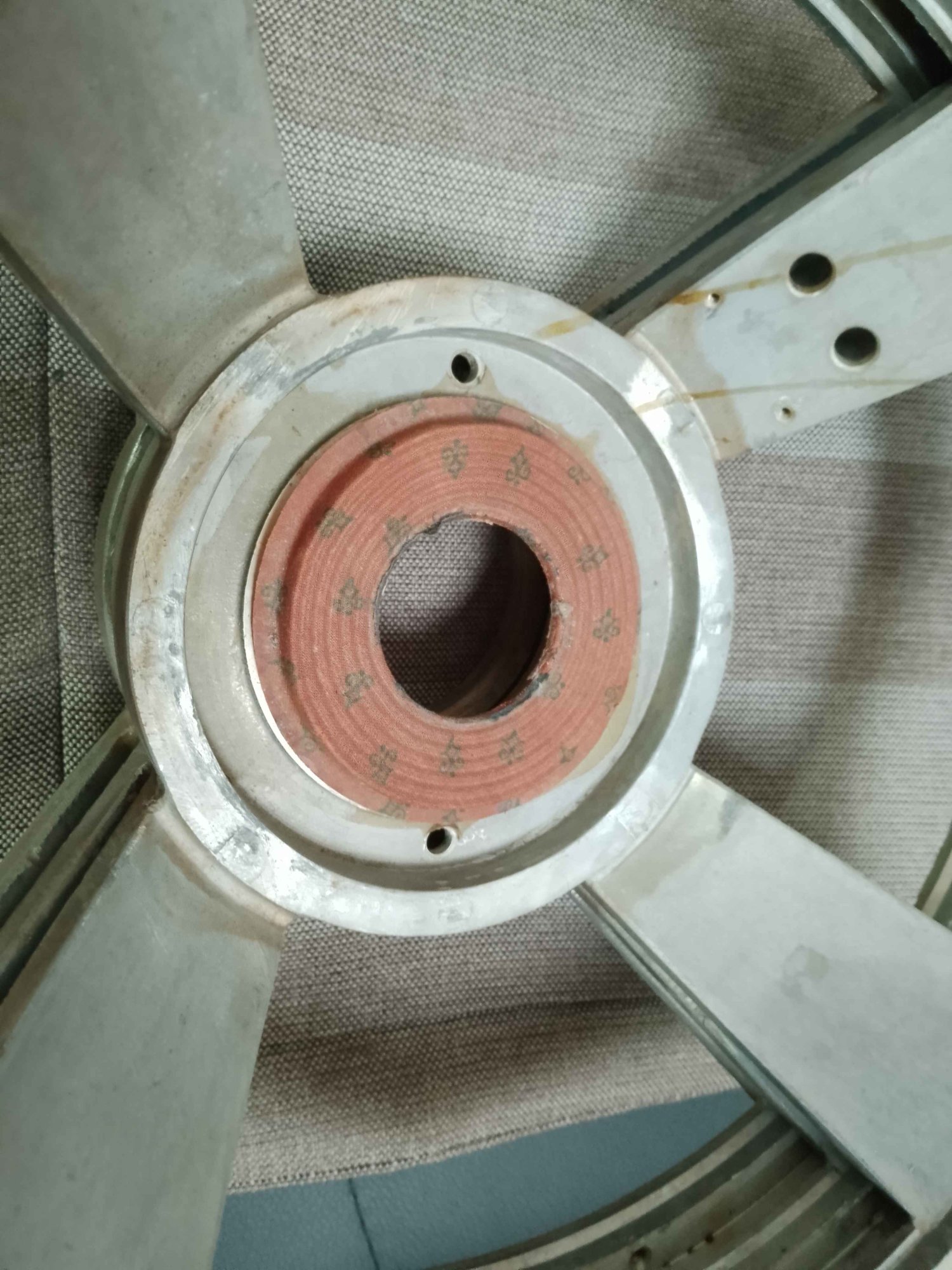

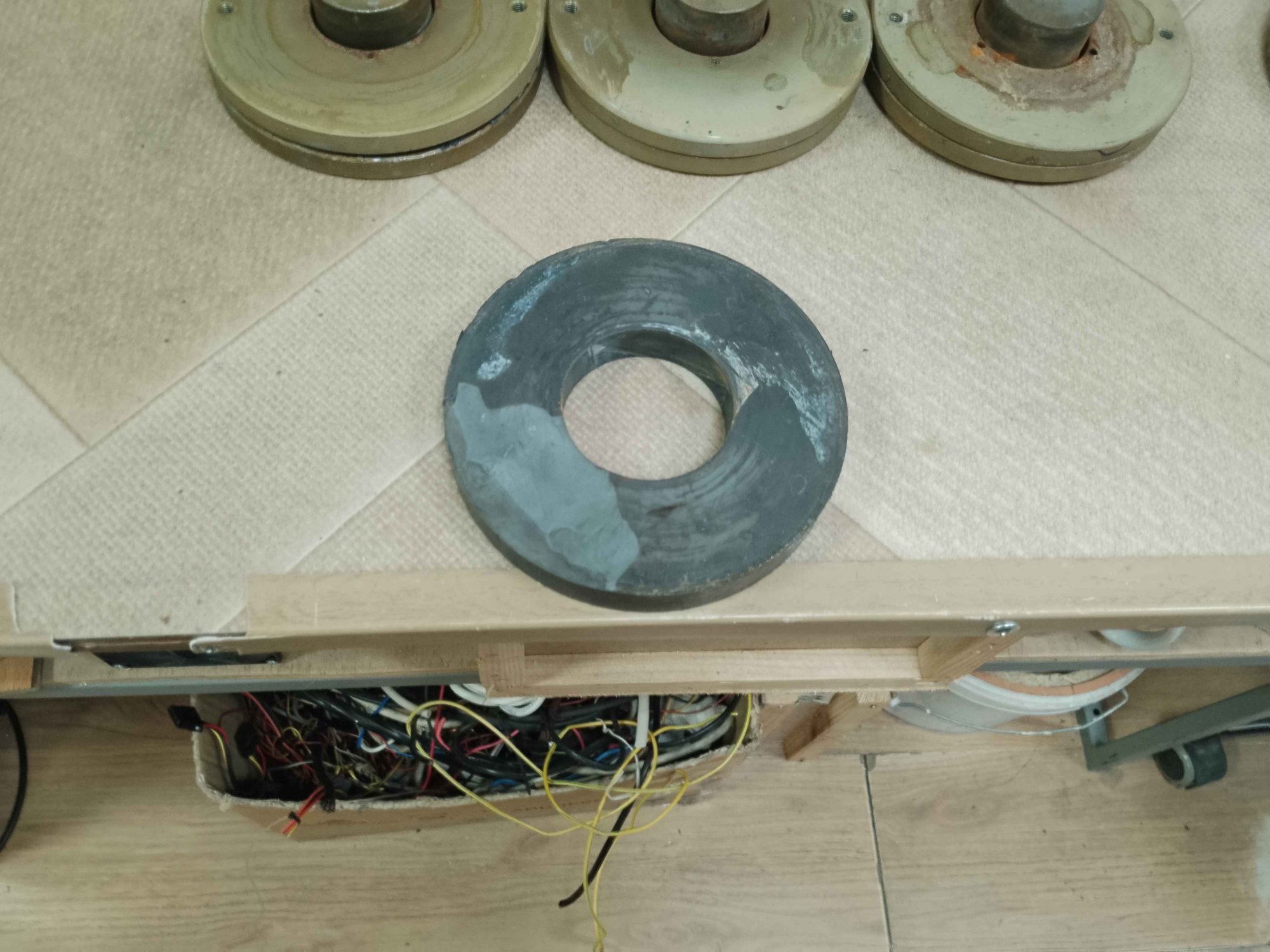

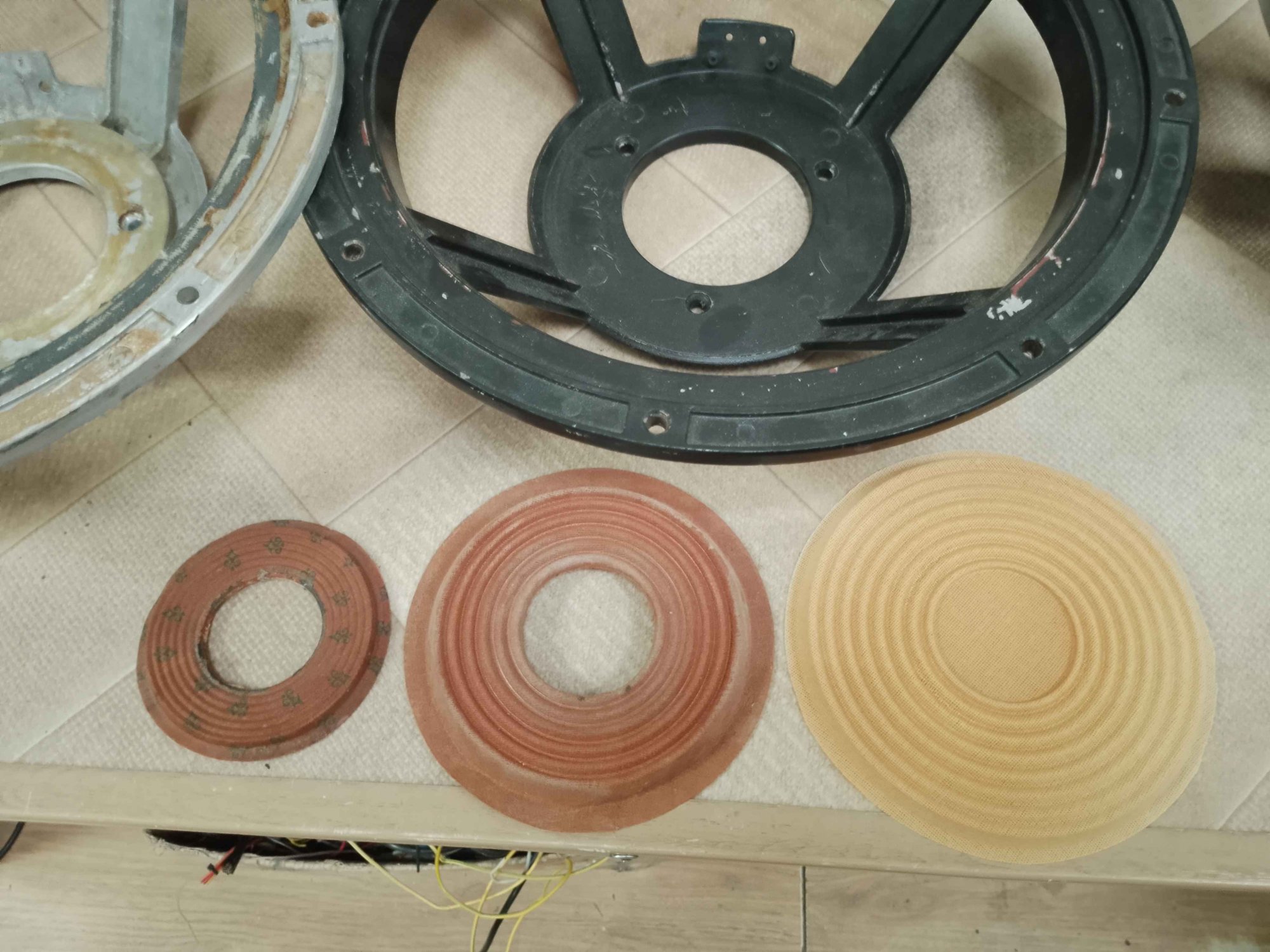

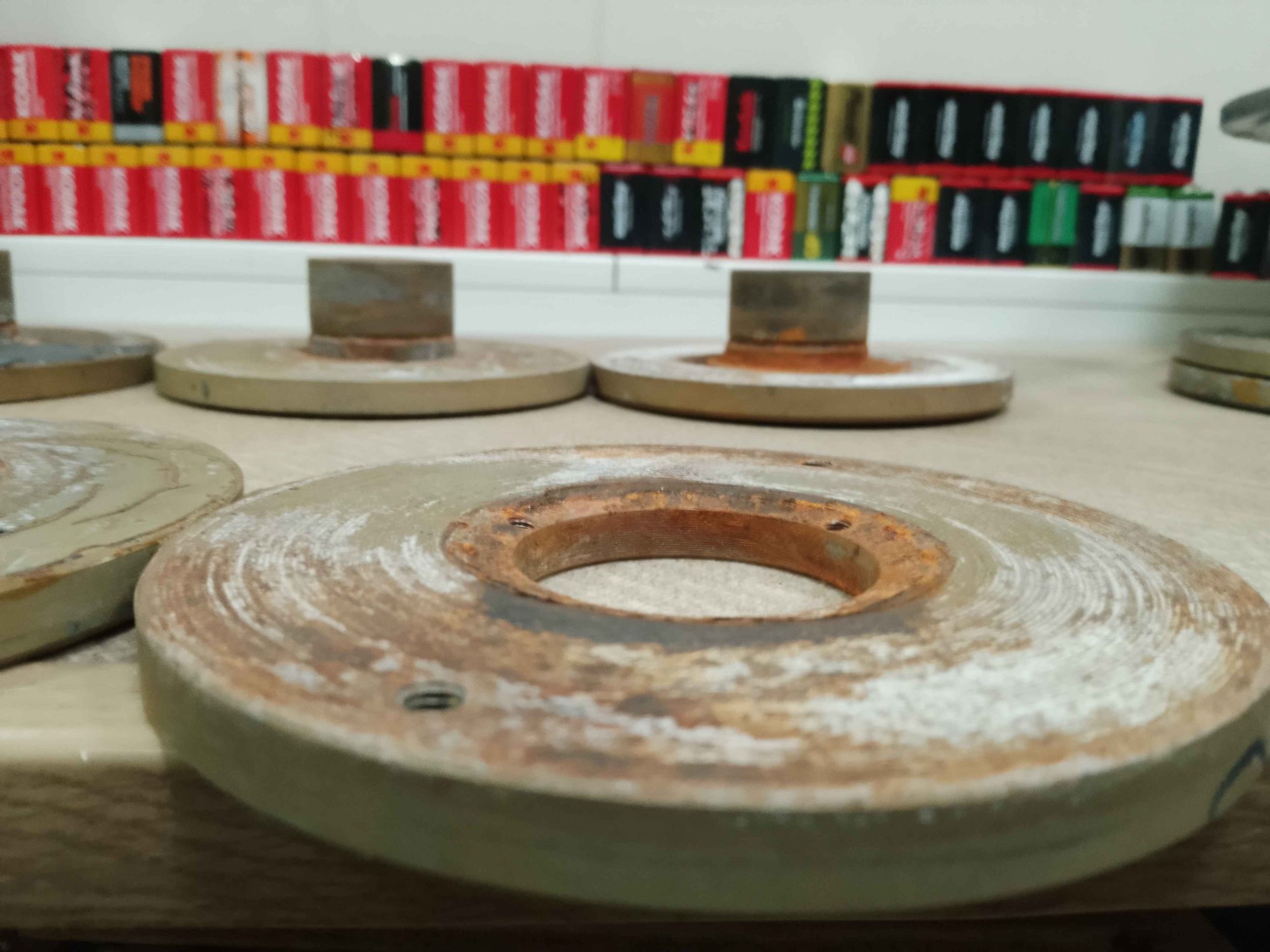

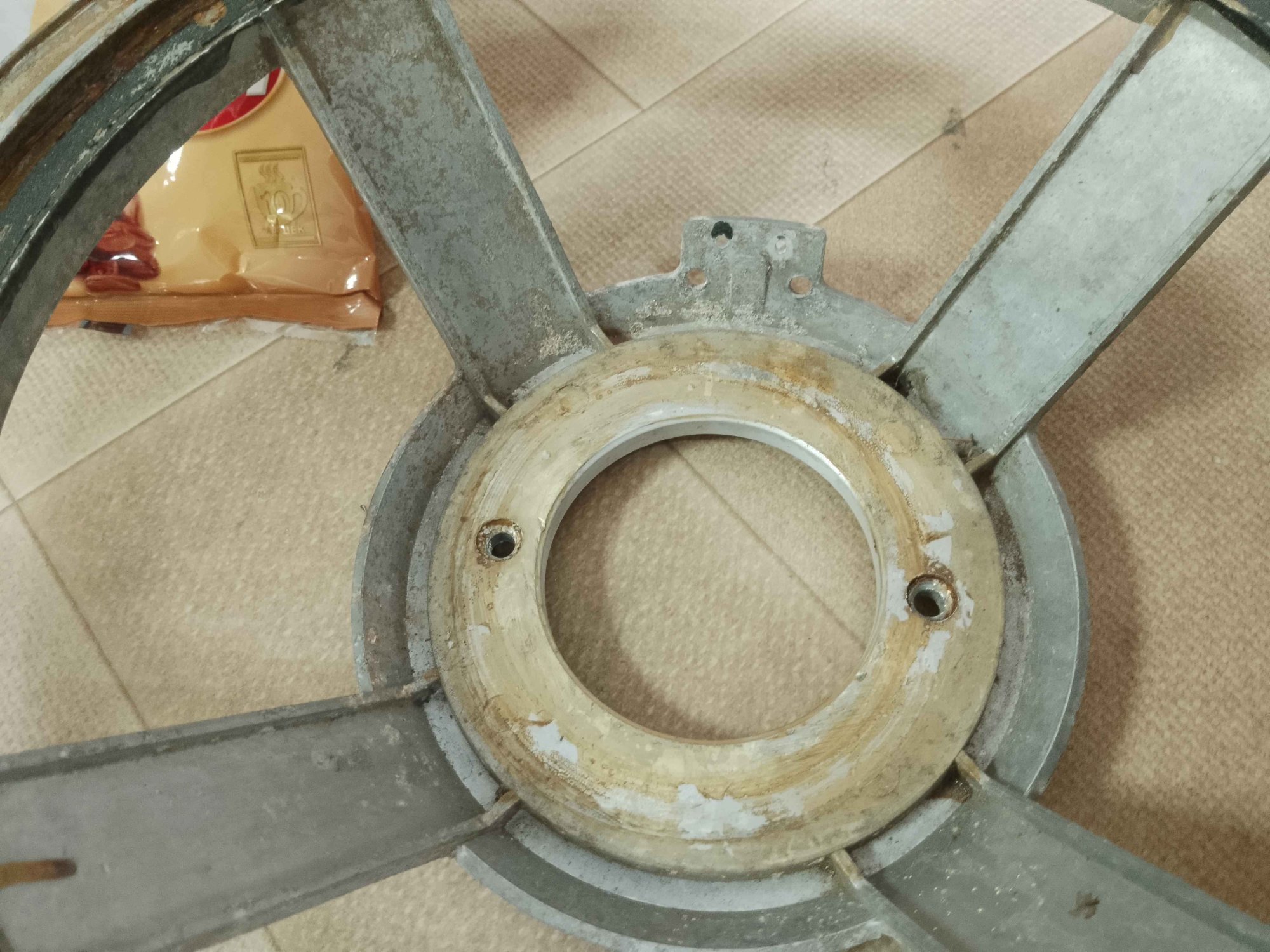

Запоротое кольцо, еслиб оно ровно к остатку на фланце подходило - может и приклеил бы как было, но там здоровенной прослойки не хватает миллиметра в 3, которая в труху была, потому скорее всего использовать не получится.
Итого колец у меня на 4 МС, 5-ая про запас останется.
Кстати, размер кольца 132.5*56.5*17.5

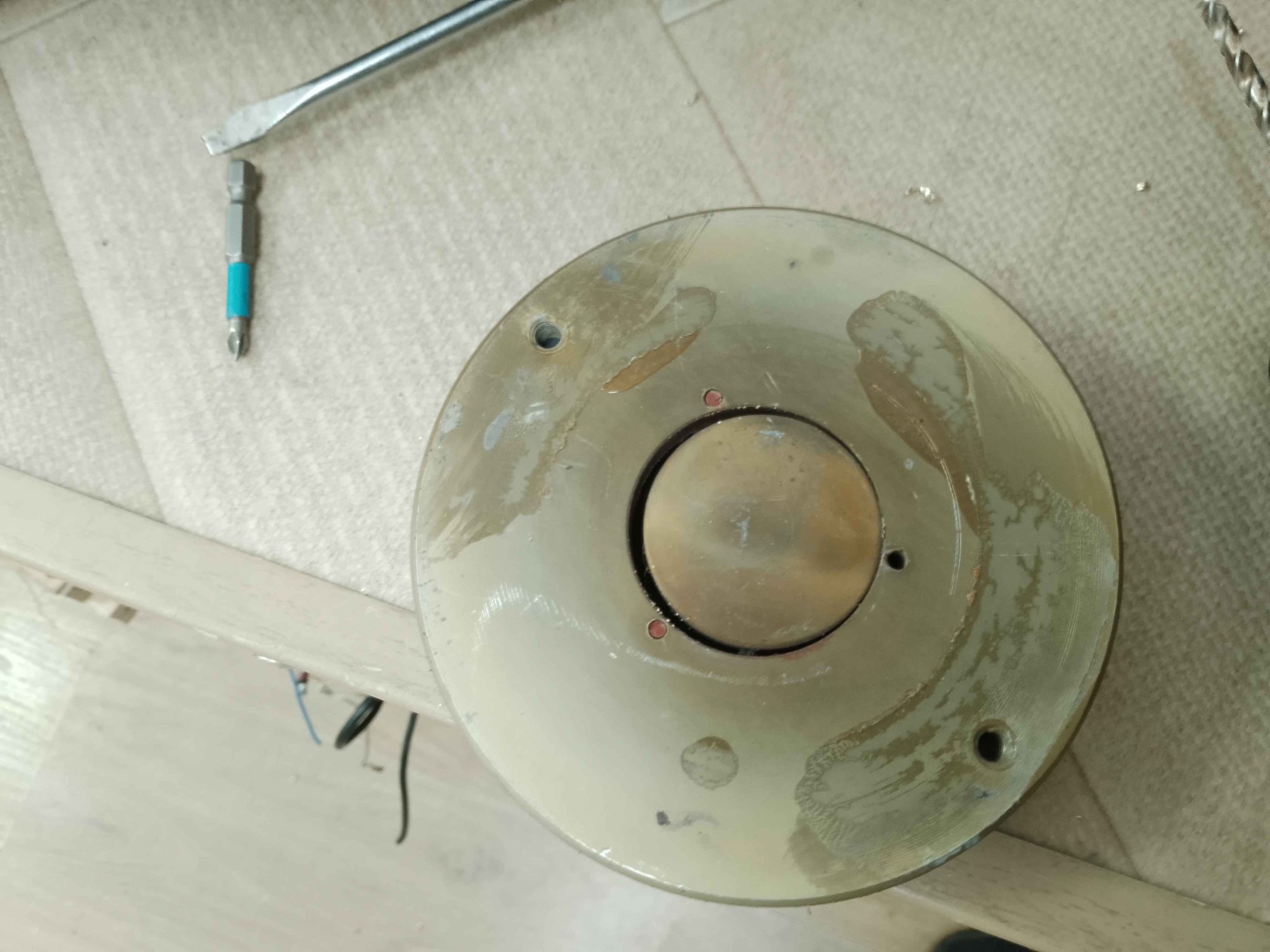

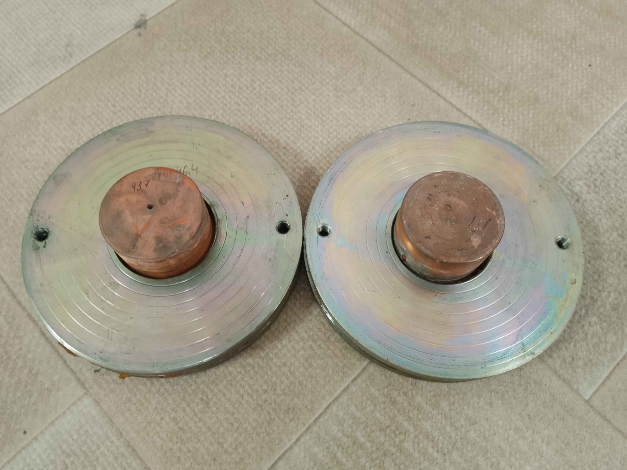

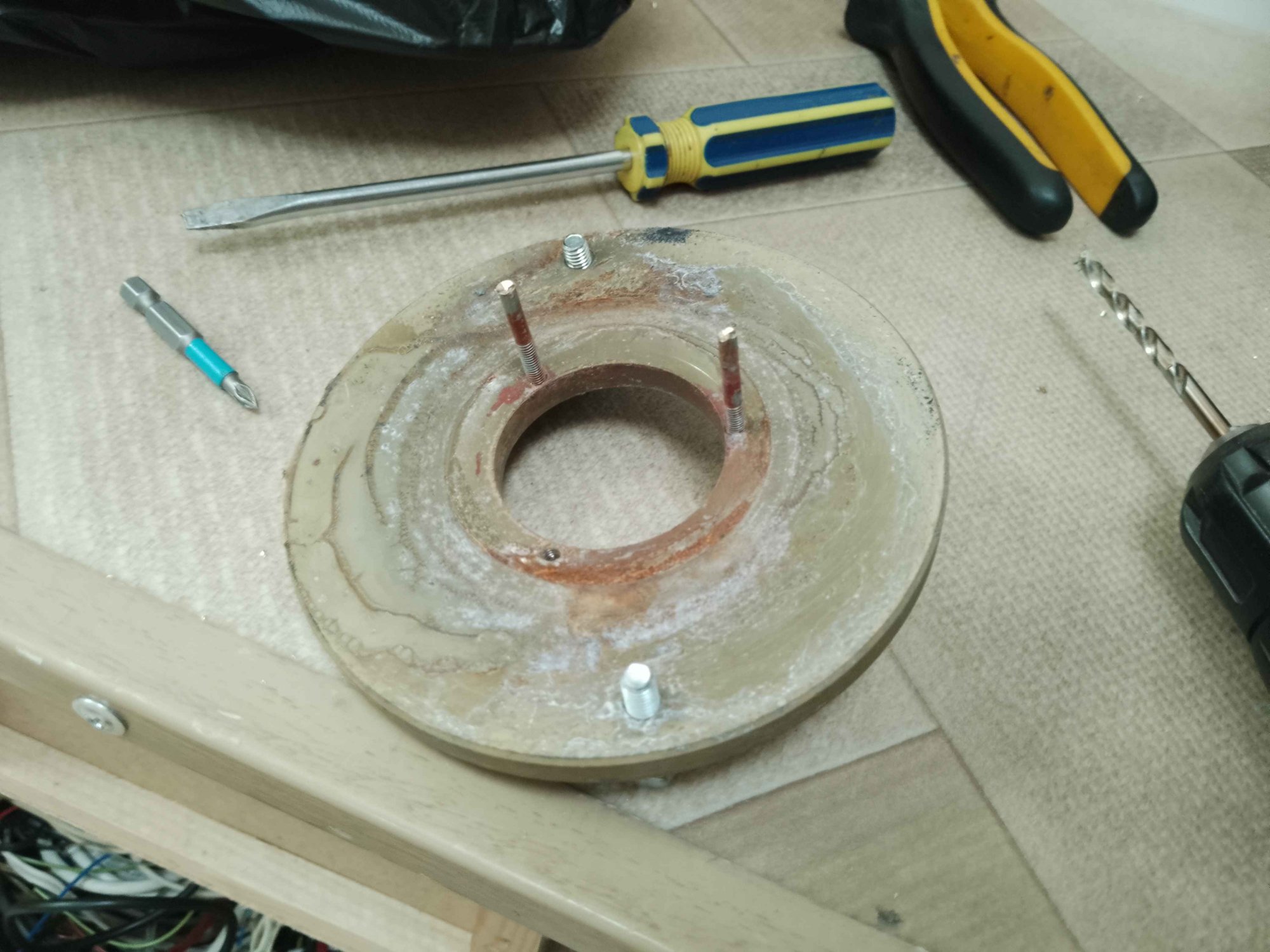

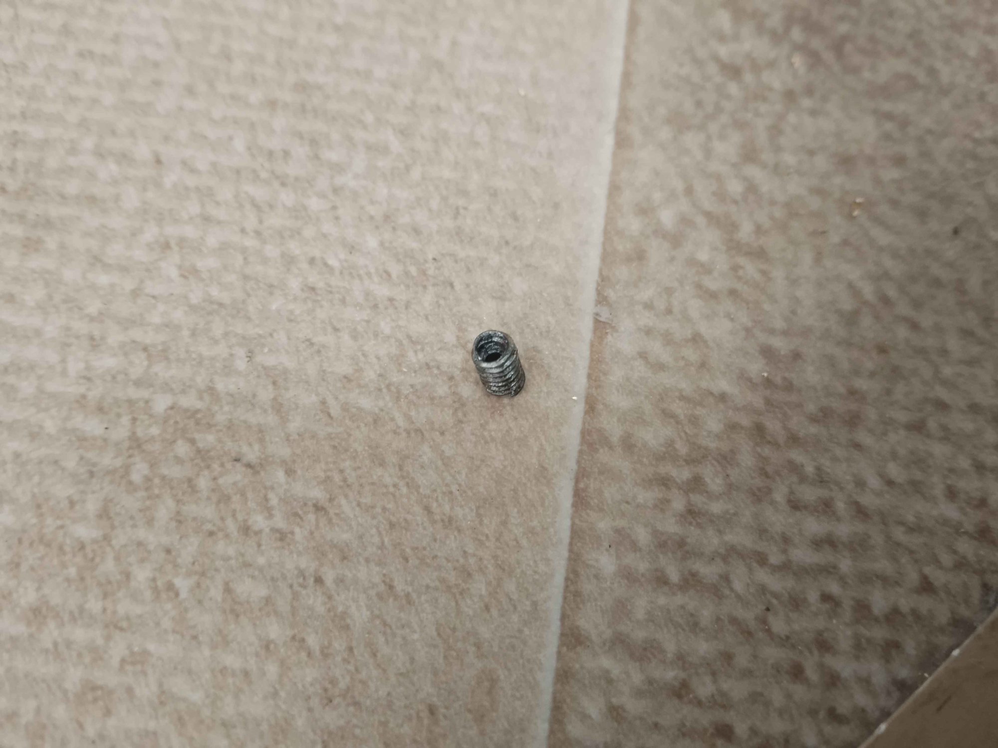

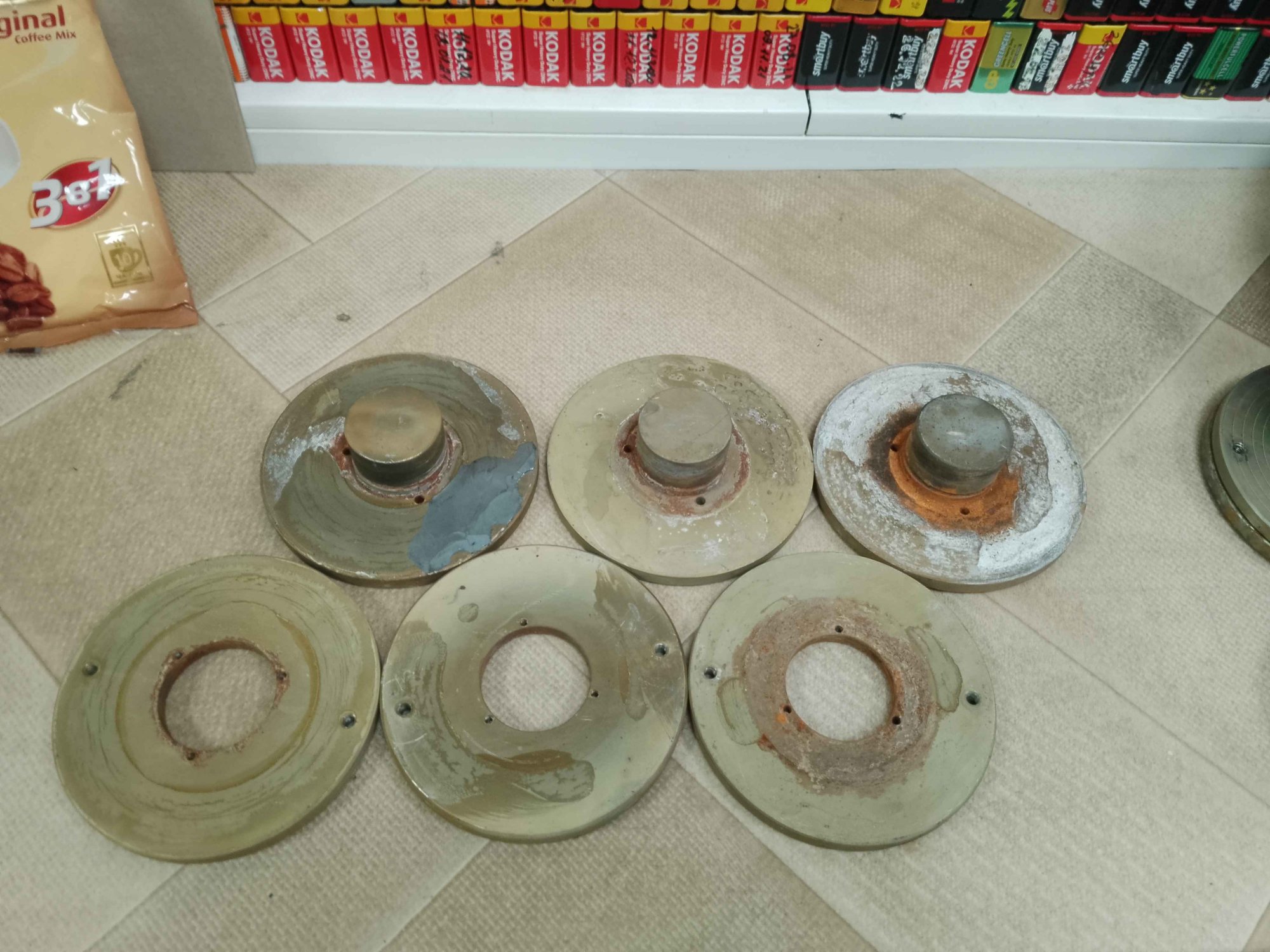

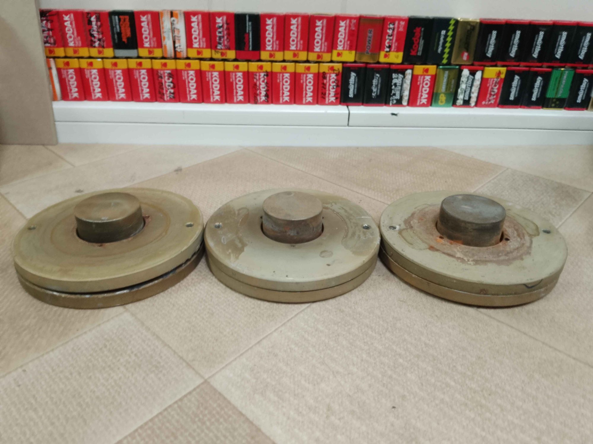

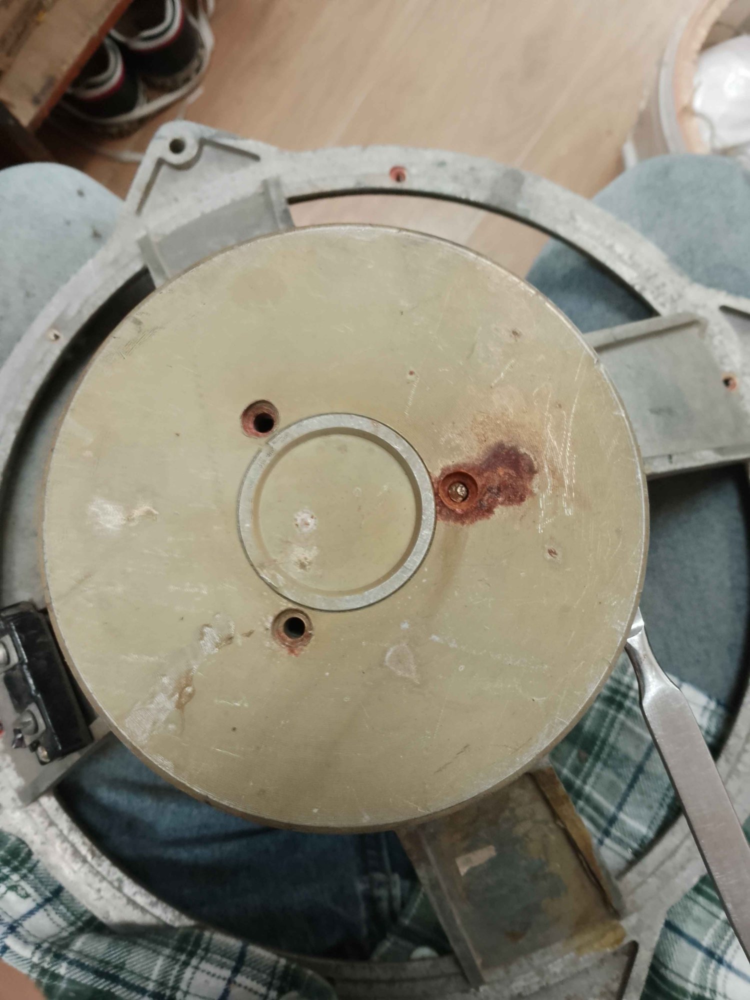

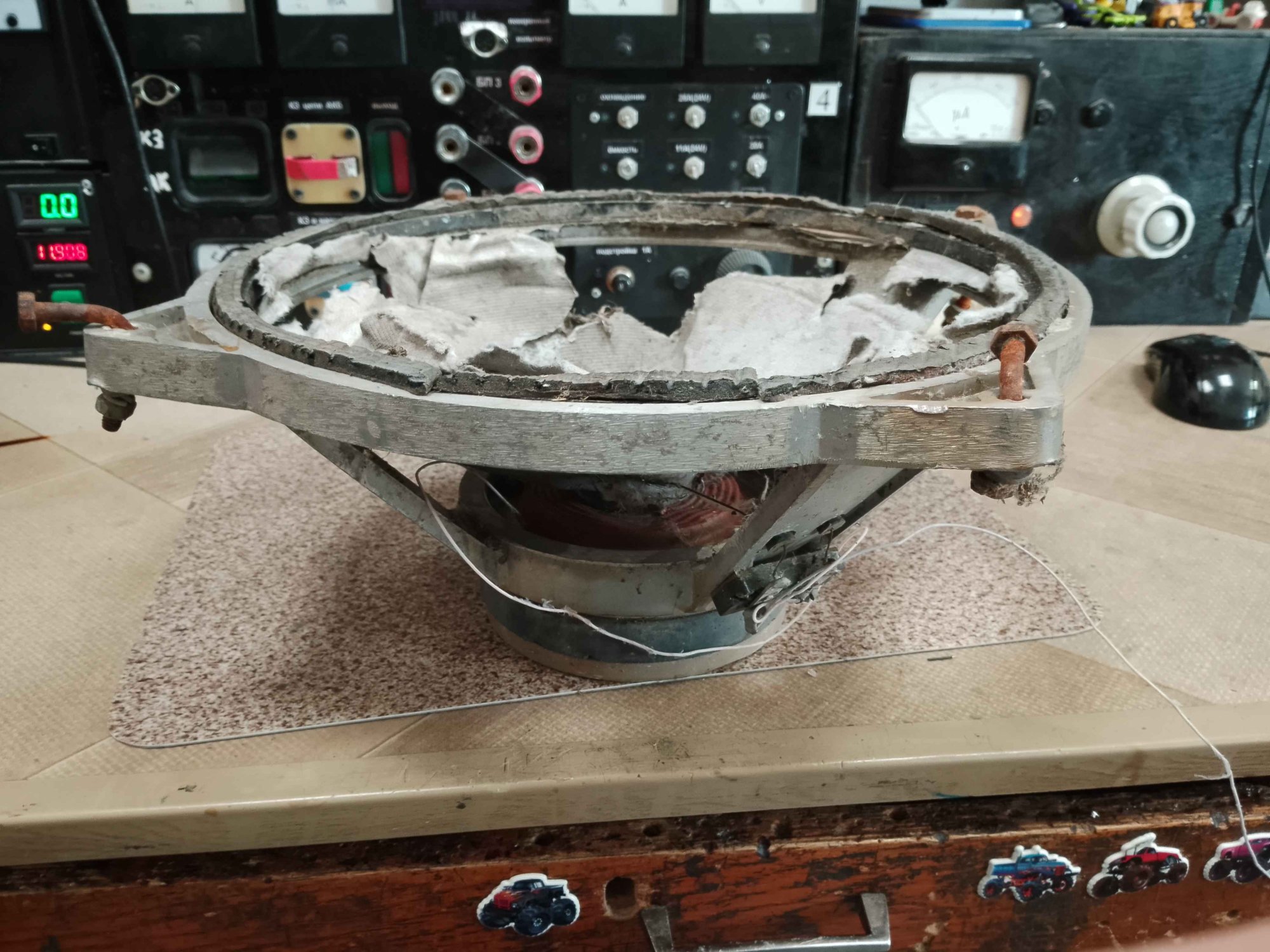

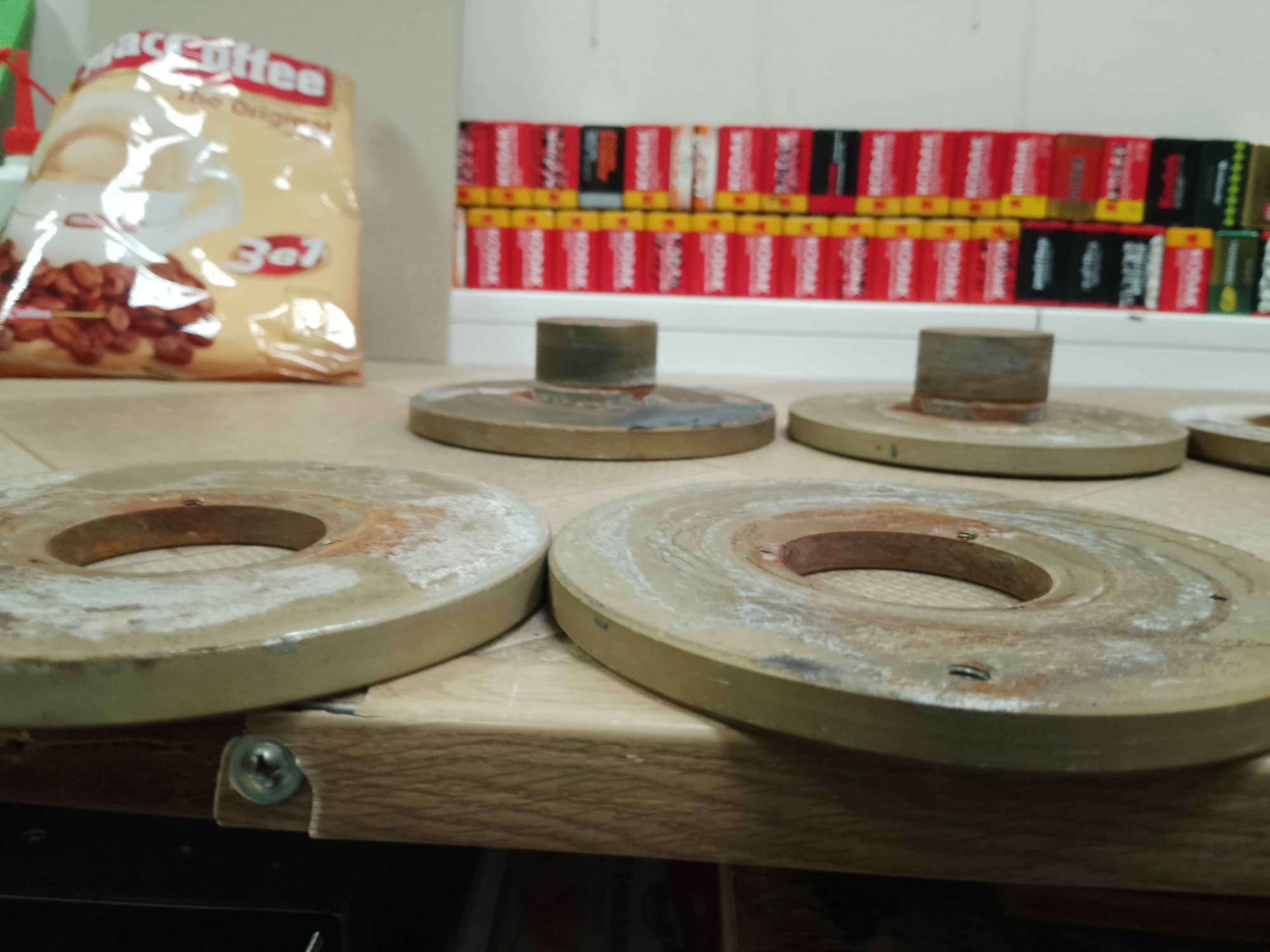

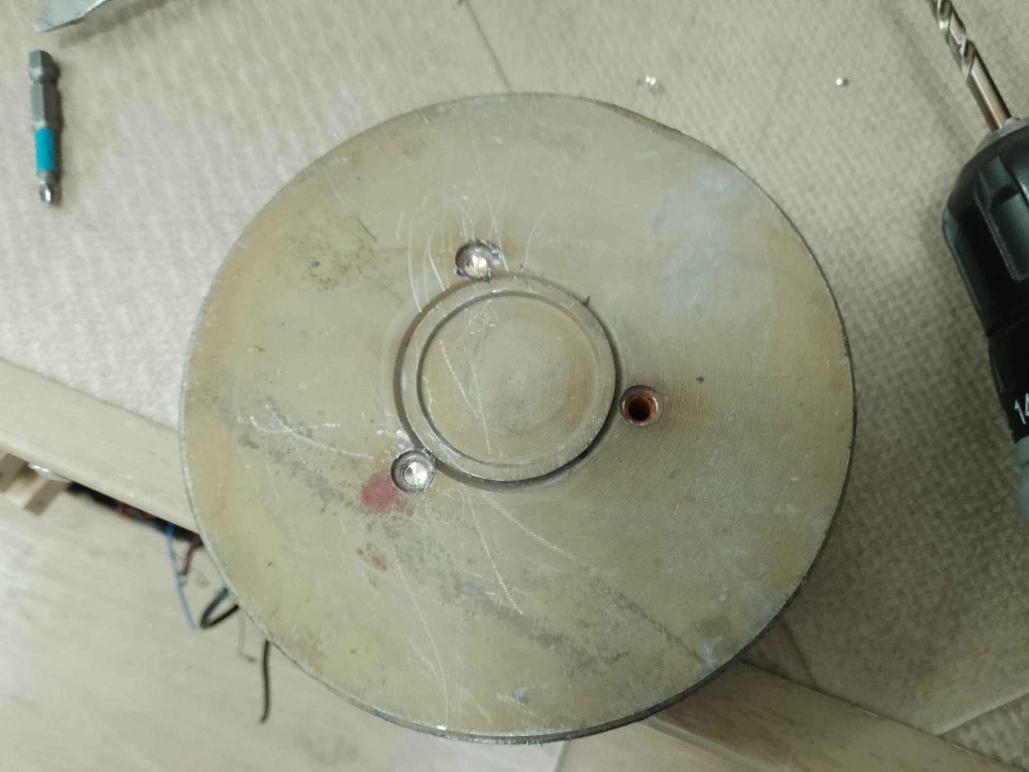

С динамиками по цене лома всё оказалось непросто - вместо того чтобы открутить болты М6 и снять динамики, их похоже поддевали ломом и вырывали из колонок. Болты с гайками заржавевшие навсегда остались в ушах диффузородержателей, отрезал болгаркой. Все МС заклинены, керны сдвинуты. От подвижек - одни катушки зажатые в зазоре мс и цш. Такие дела.
Нашёл несколько фот состояния как получил, а как возился с разбором

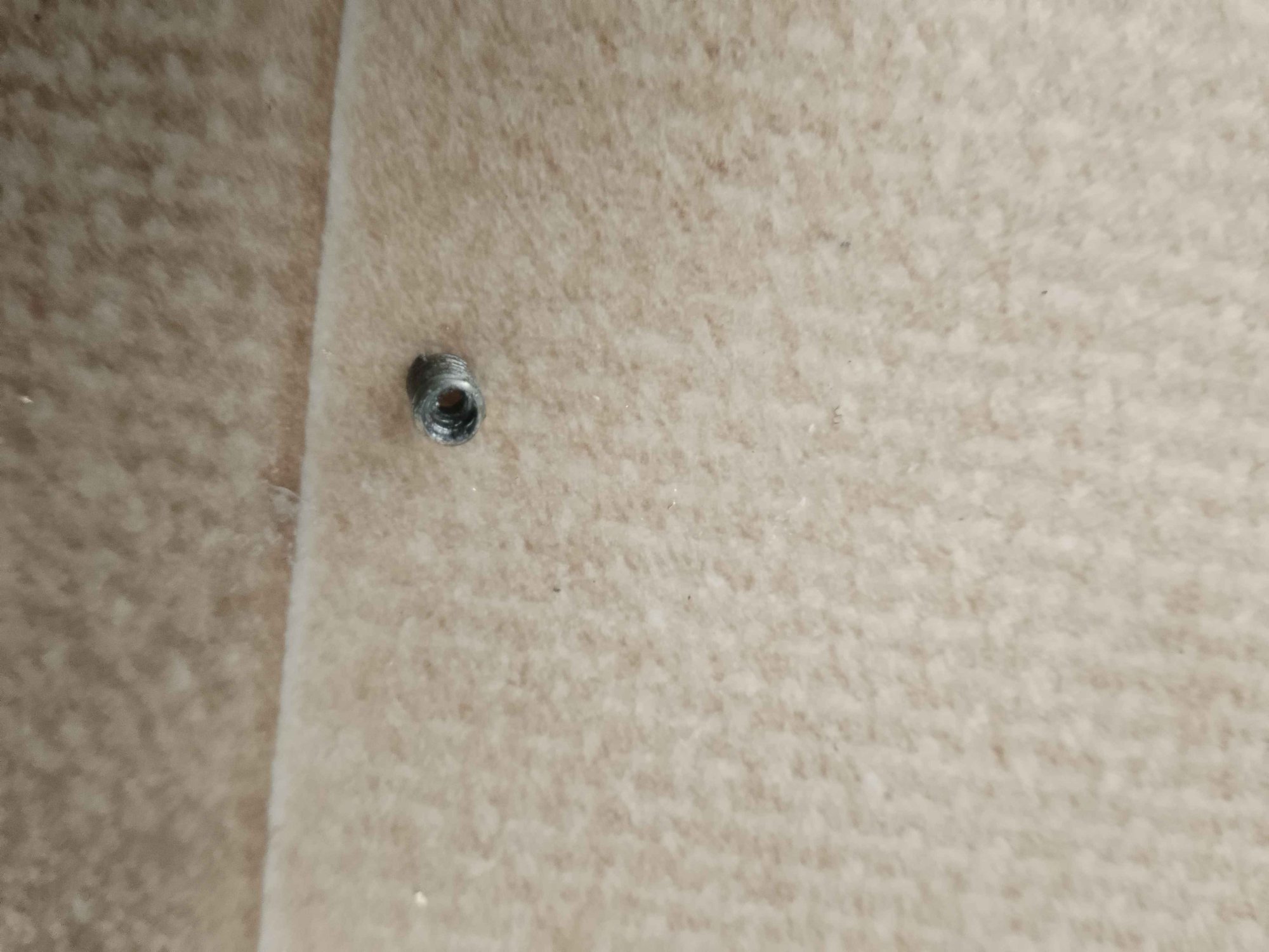

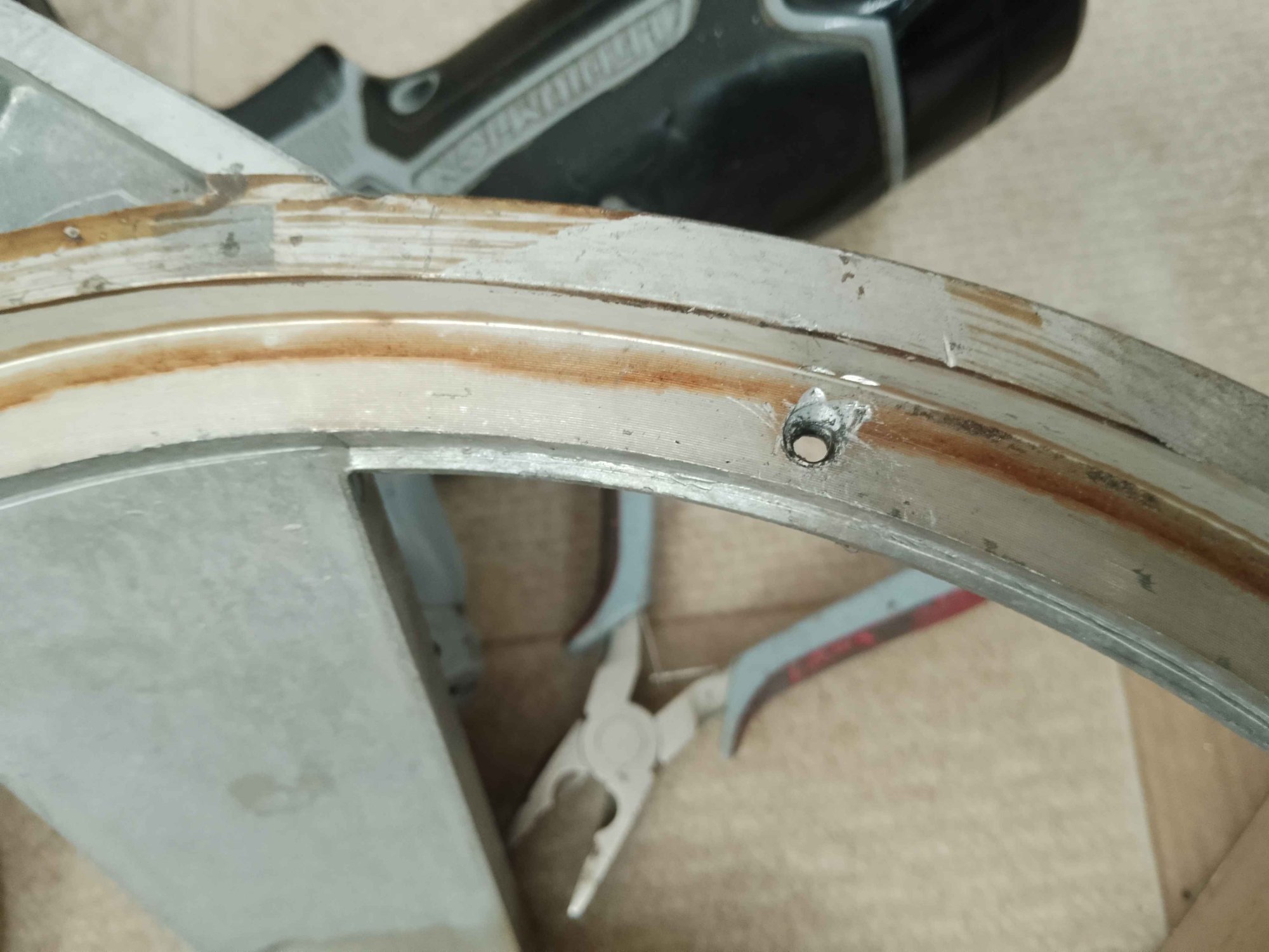

Шляпки латунных финтов при попытке выкручивания просто отлетали, приходилось высверливать
Керн сдвинут, поэтому шпильки внутри погнуты и не выкручиваются

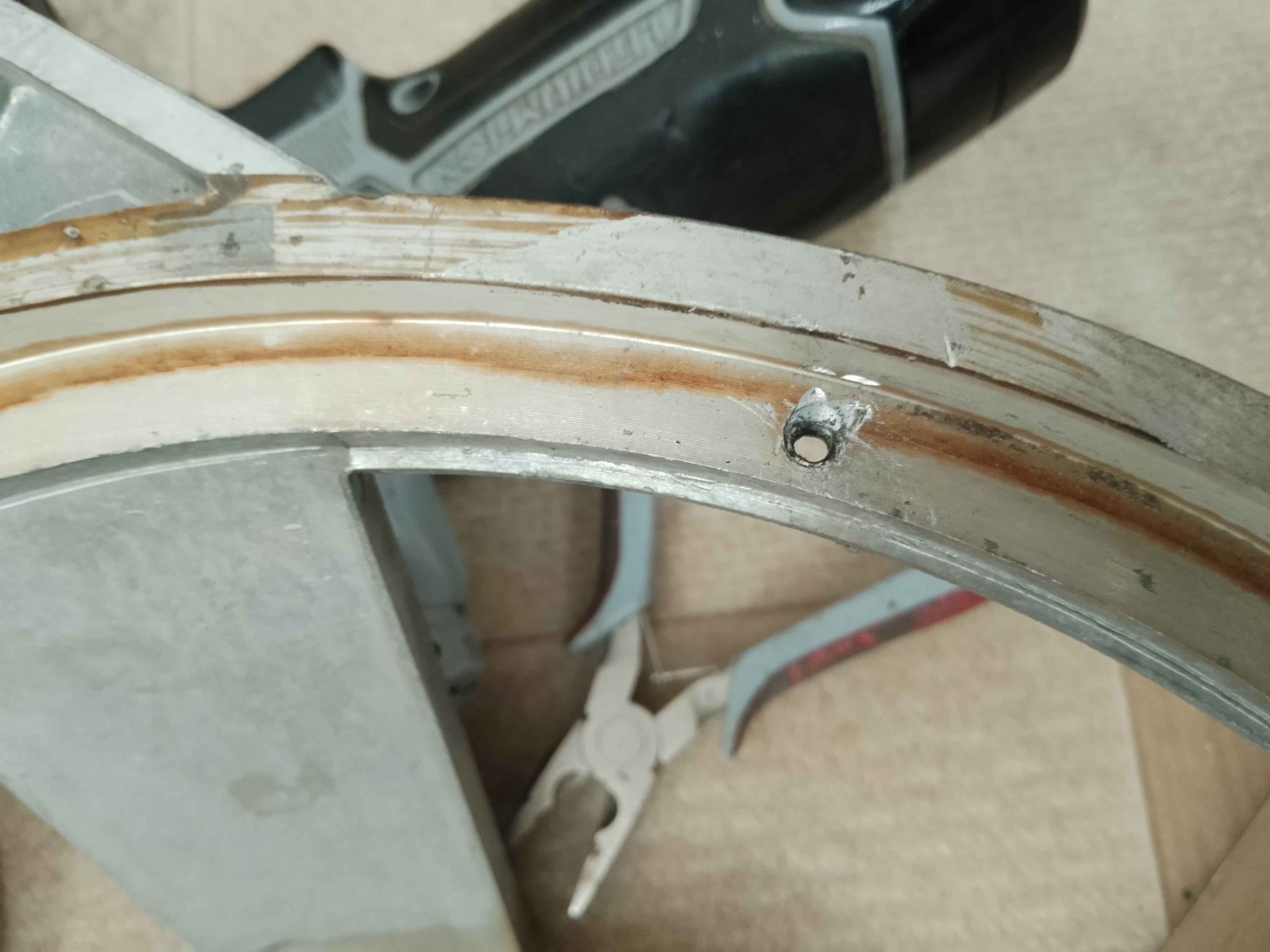

А это винт удерживавший фиксирующее диффузор кольцо, просверлил насквозь

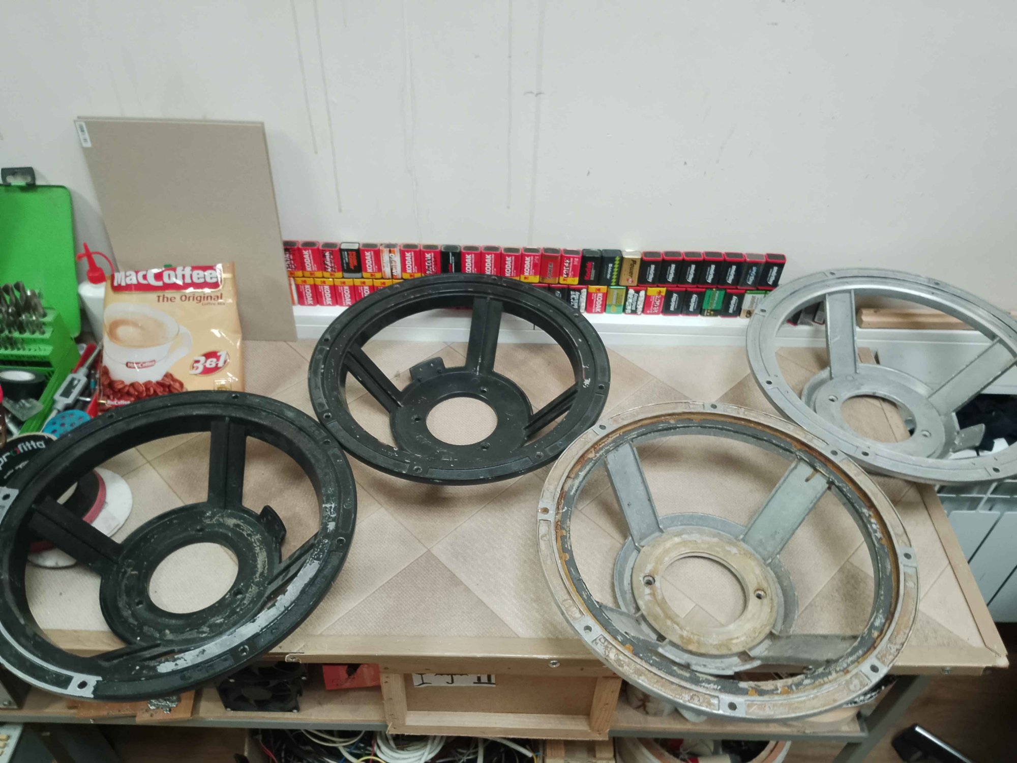

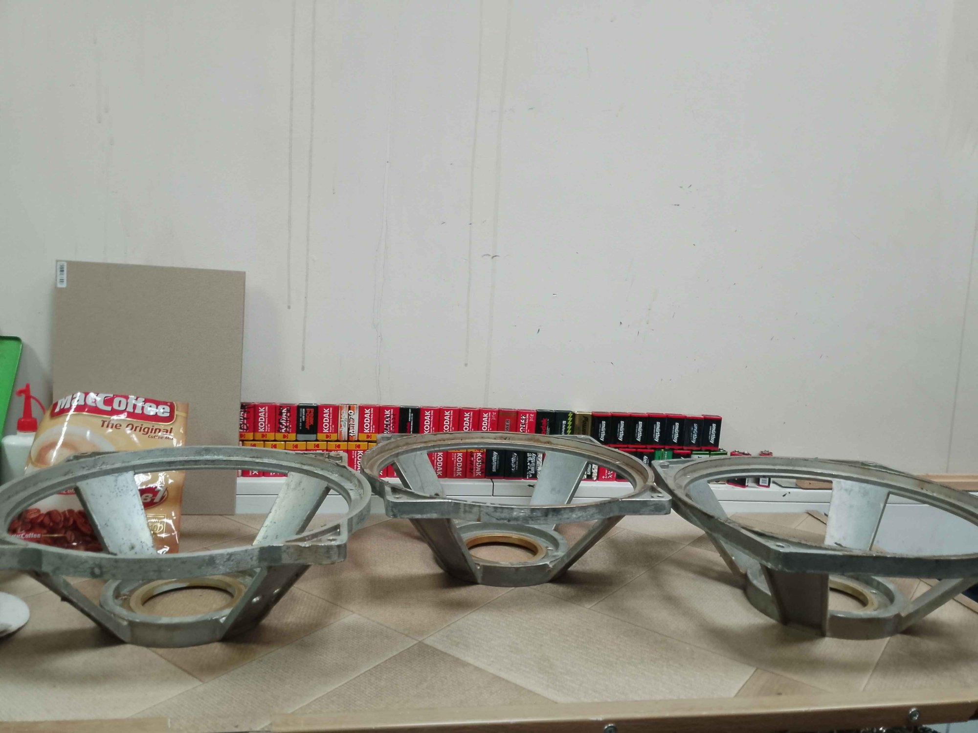

Какие корзины нужны в пары. У меня что-то есть в гараже.

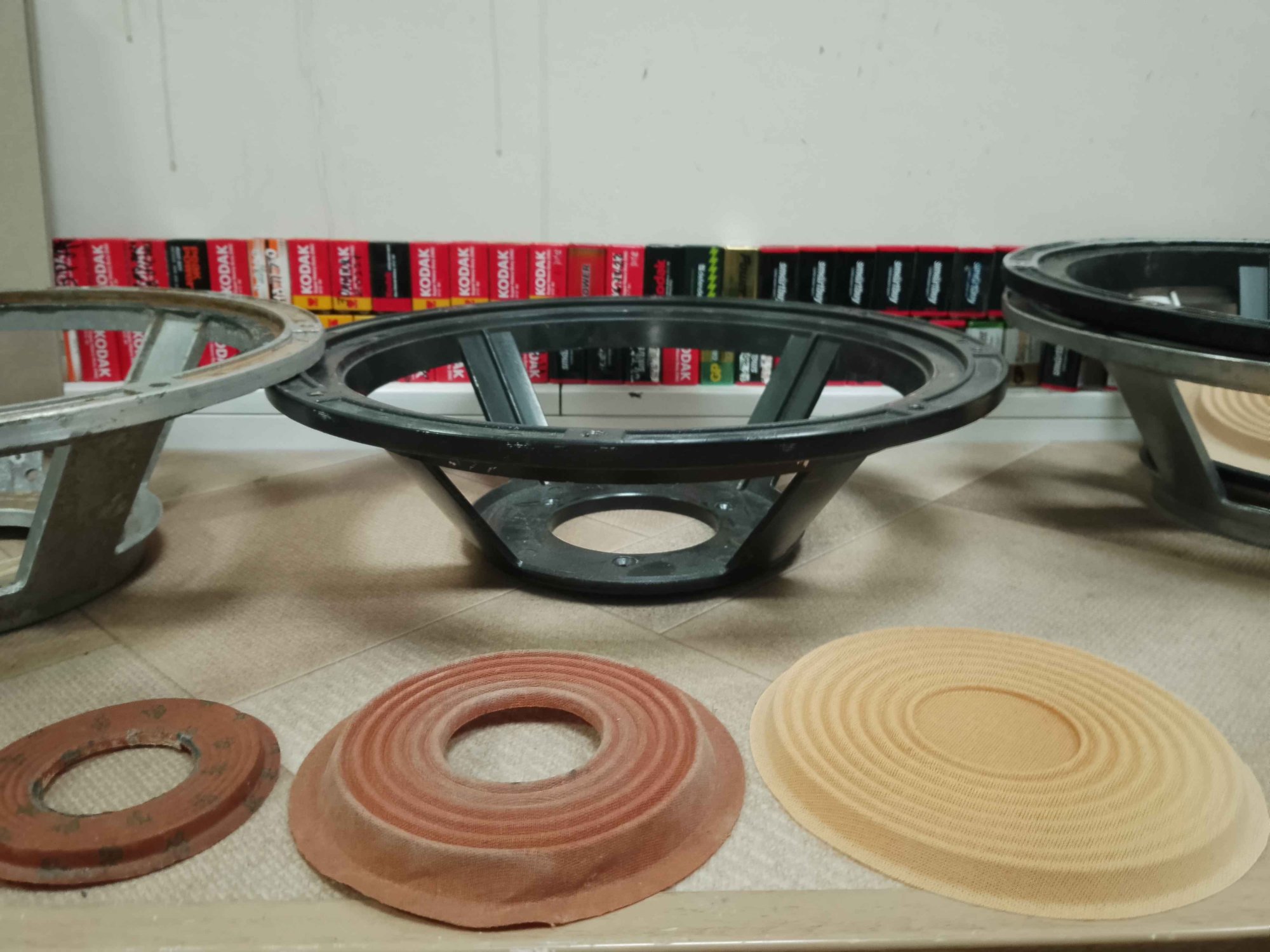

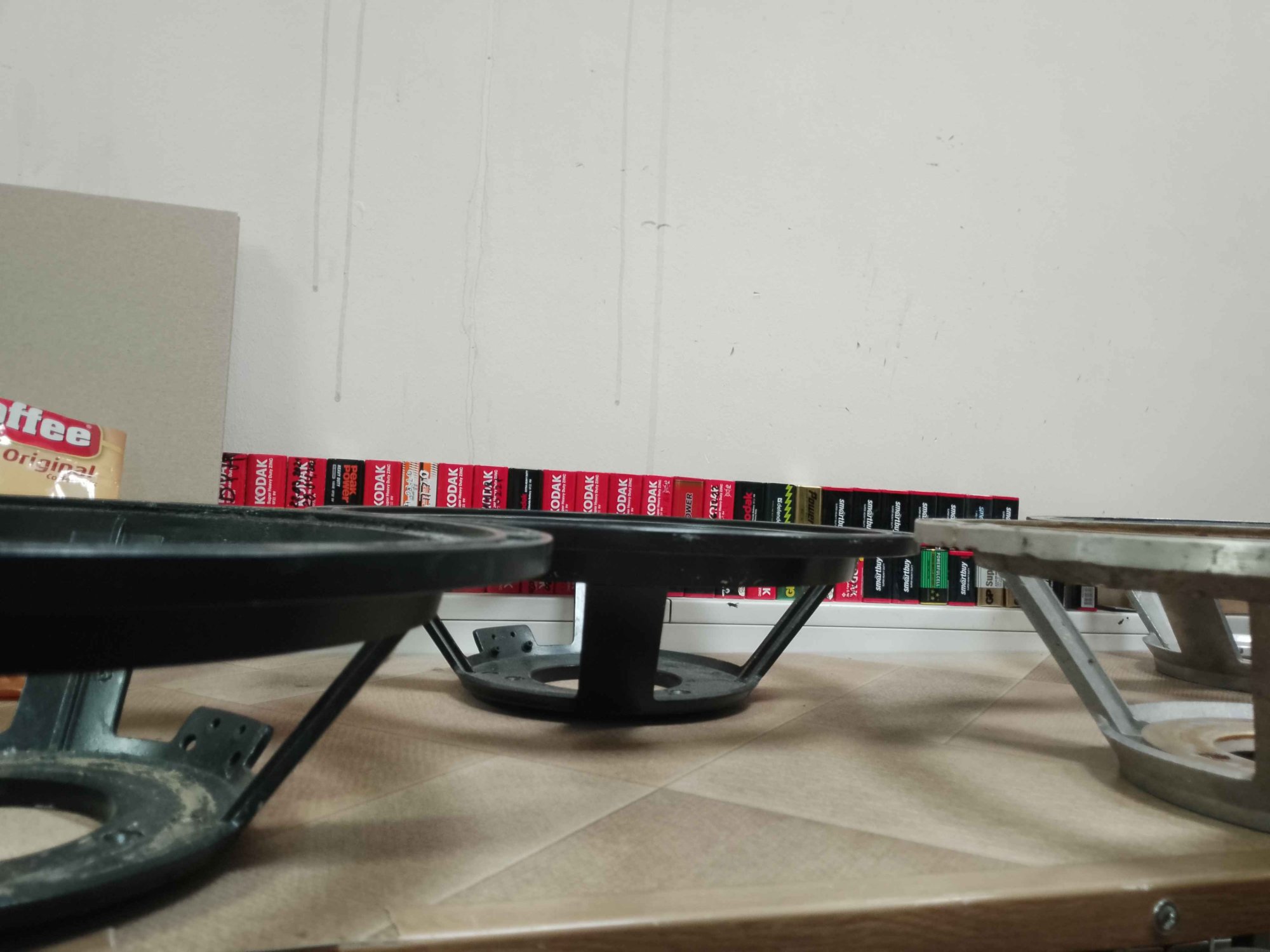

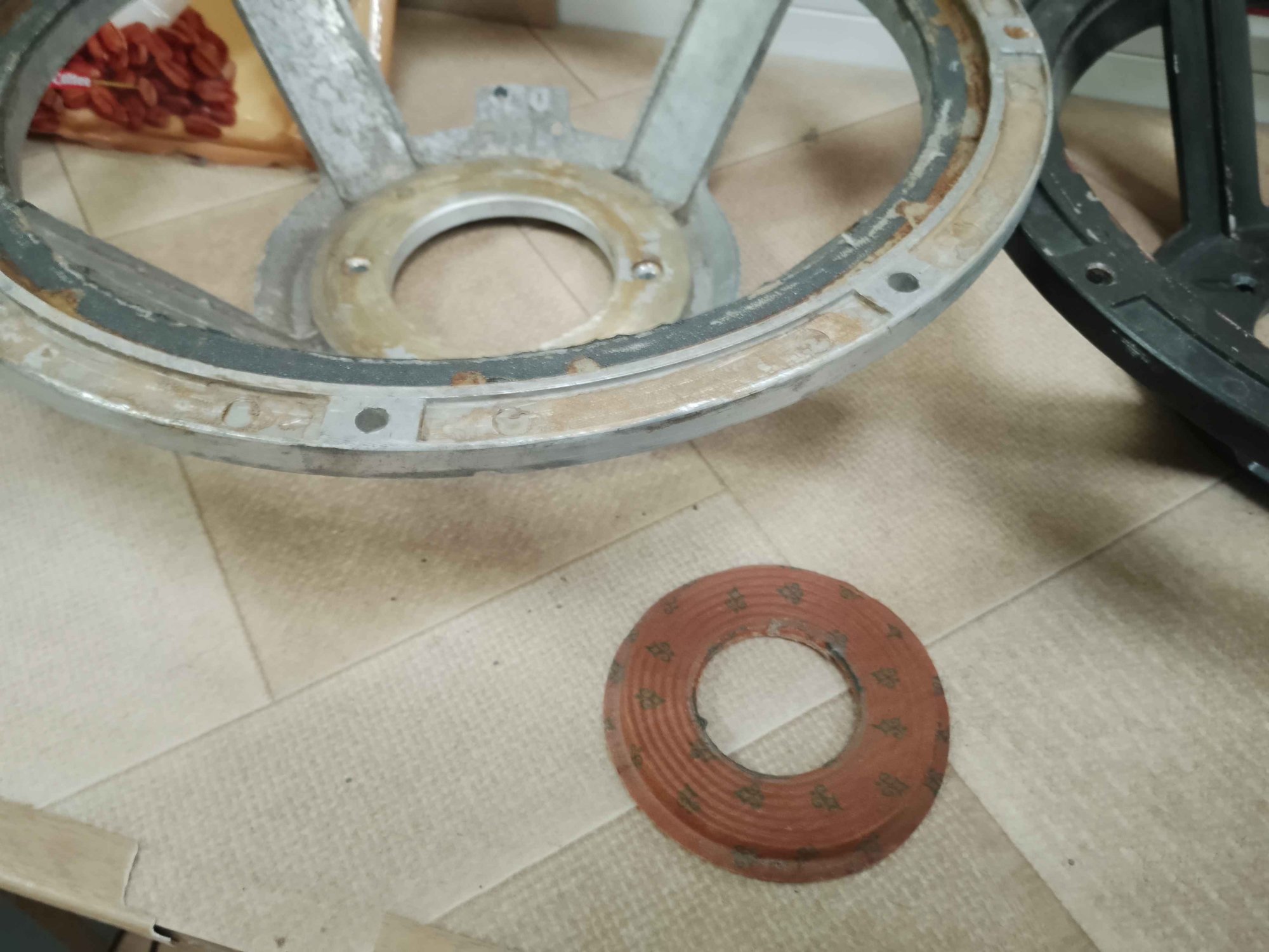

Корзины
Две парные, одна непарная
А это ноэмовские

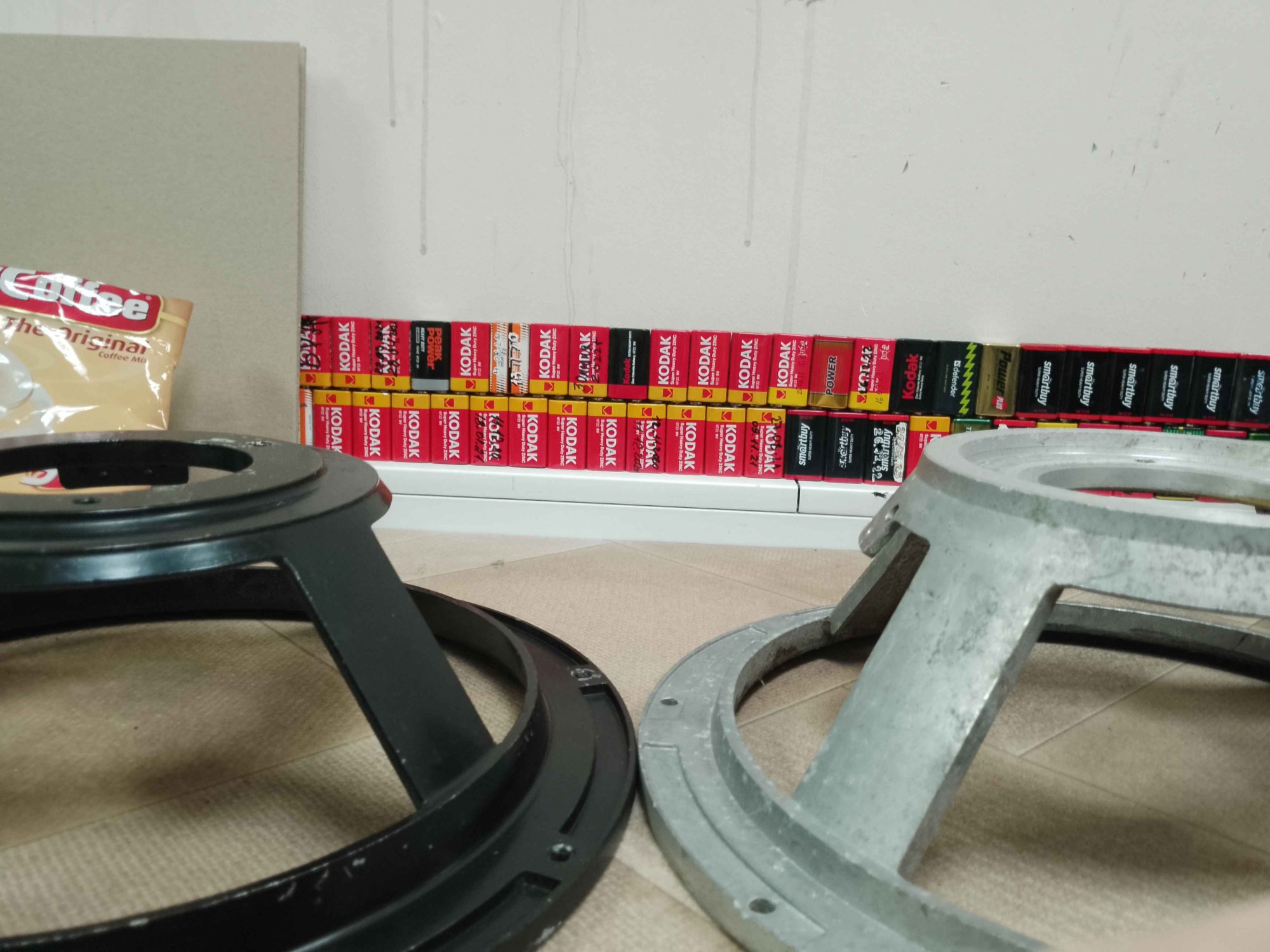

Видно что от ГД3030-1 выше за счёт бортика-выштамповки у основания

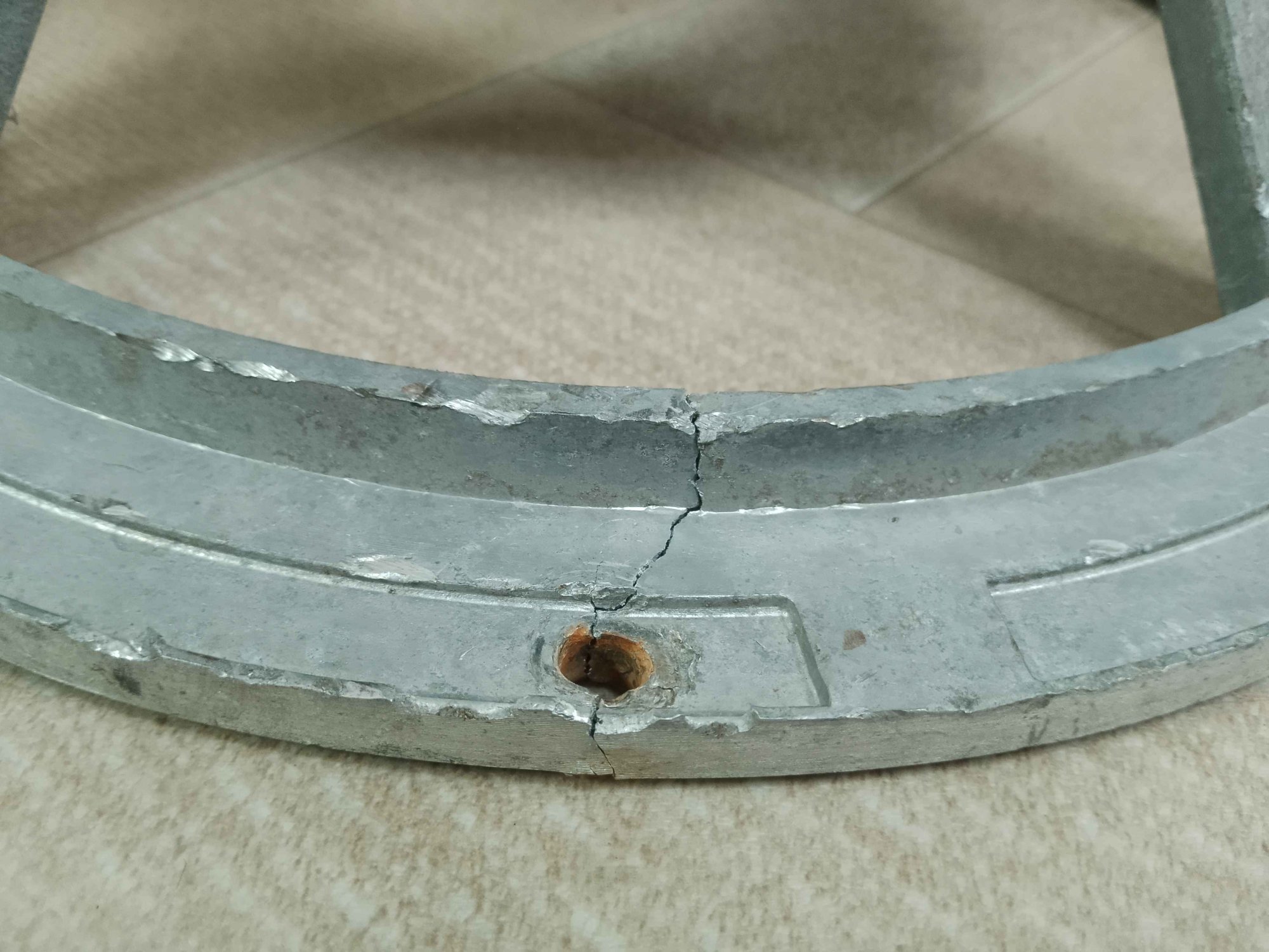

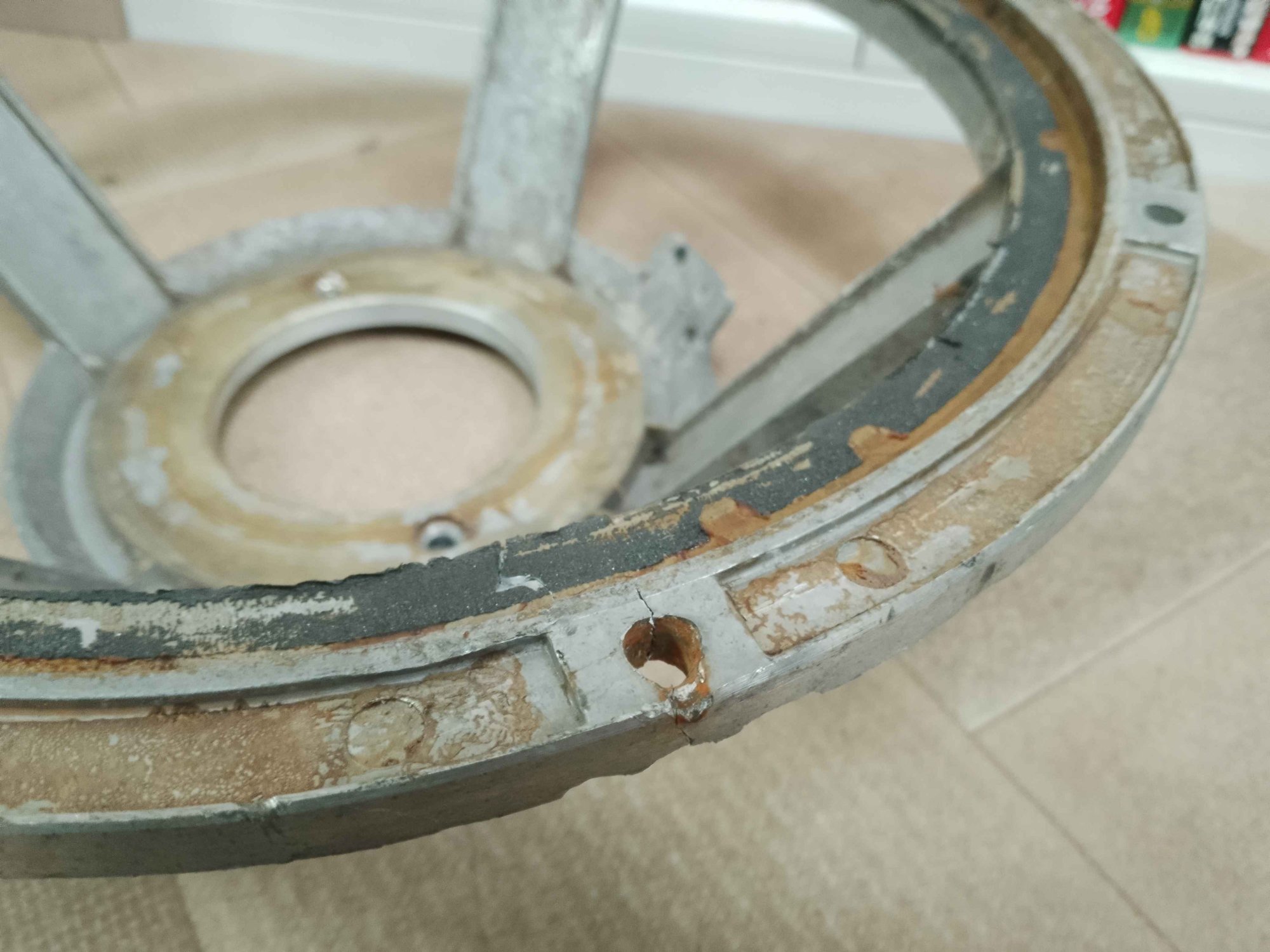

Трещина, сейчас ещё ничего выглядит, а была выгнута в месте слома и концы не сходились, кувалдой подрихтовал
Больше фот не влезает( во втором посте добавлю сейчас

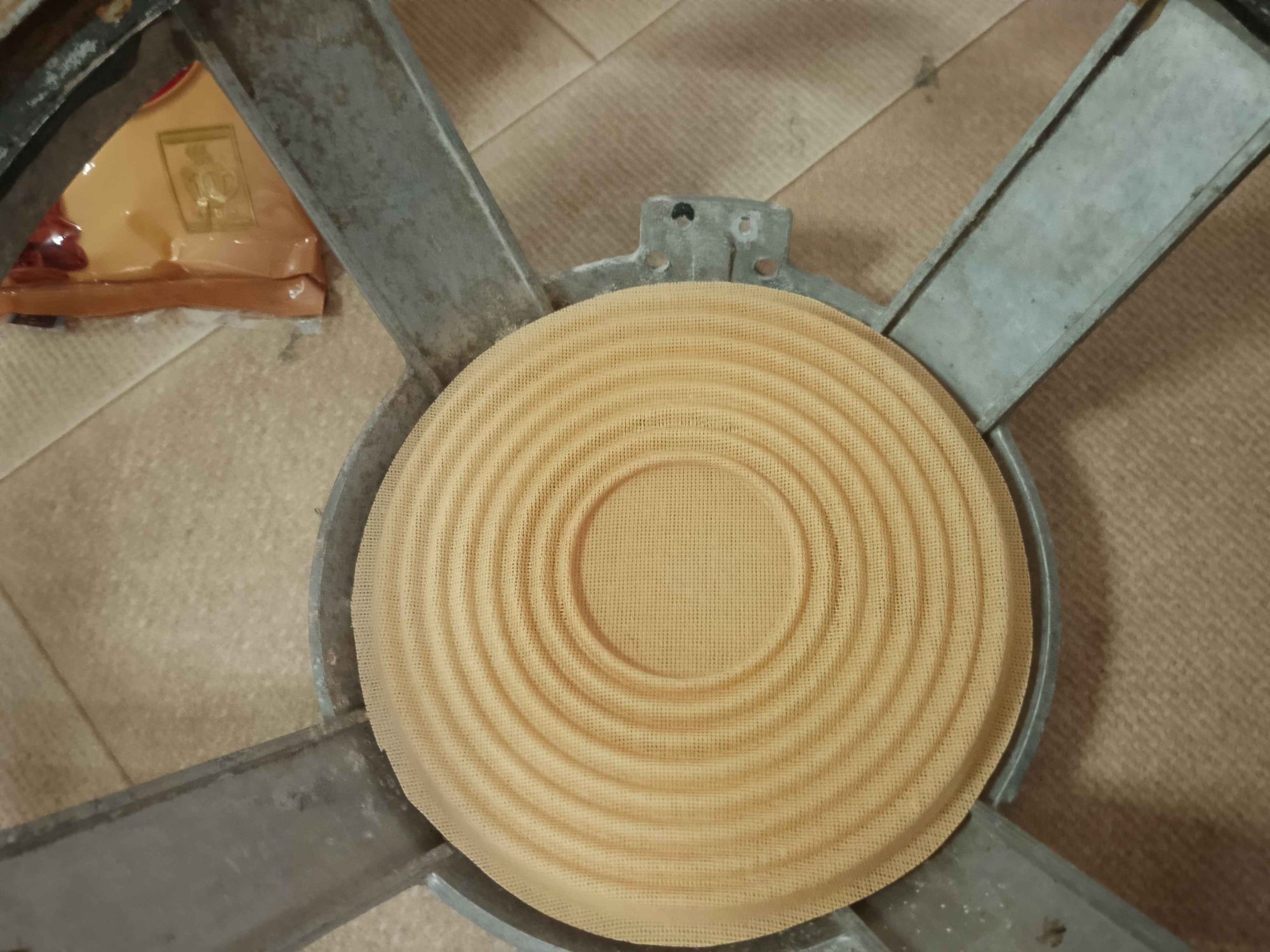

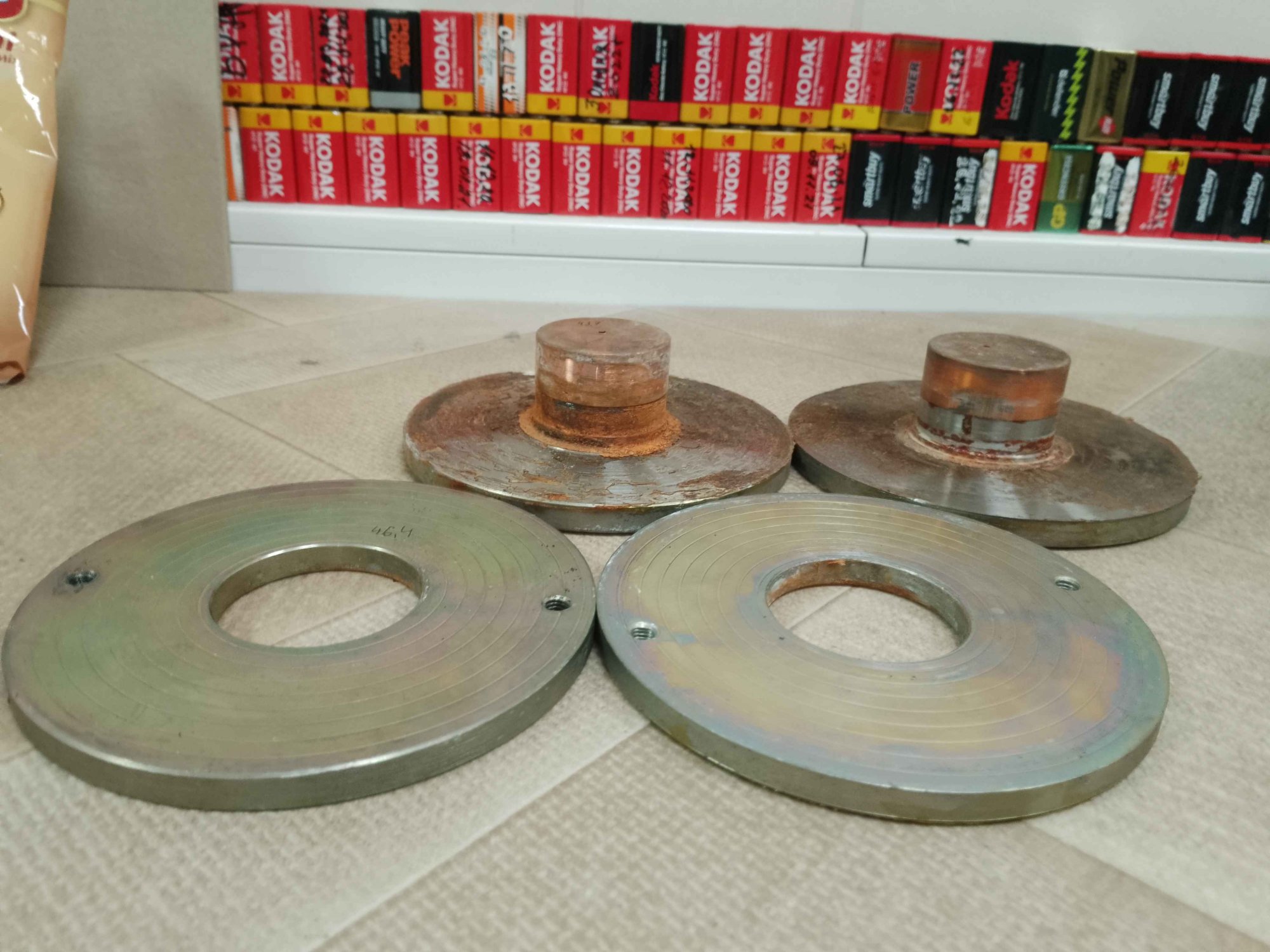

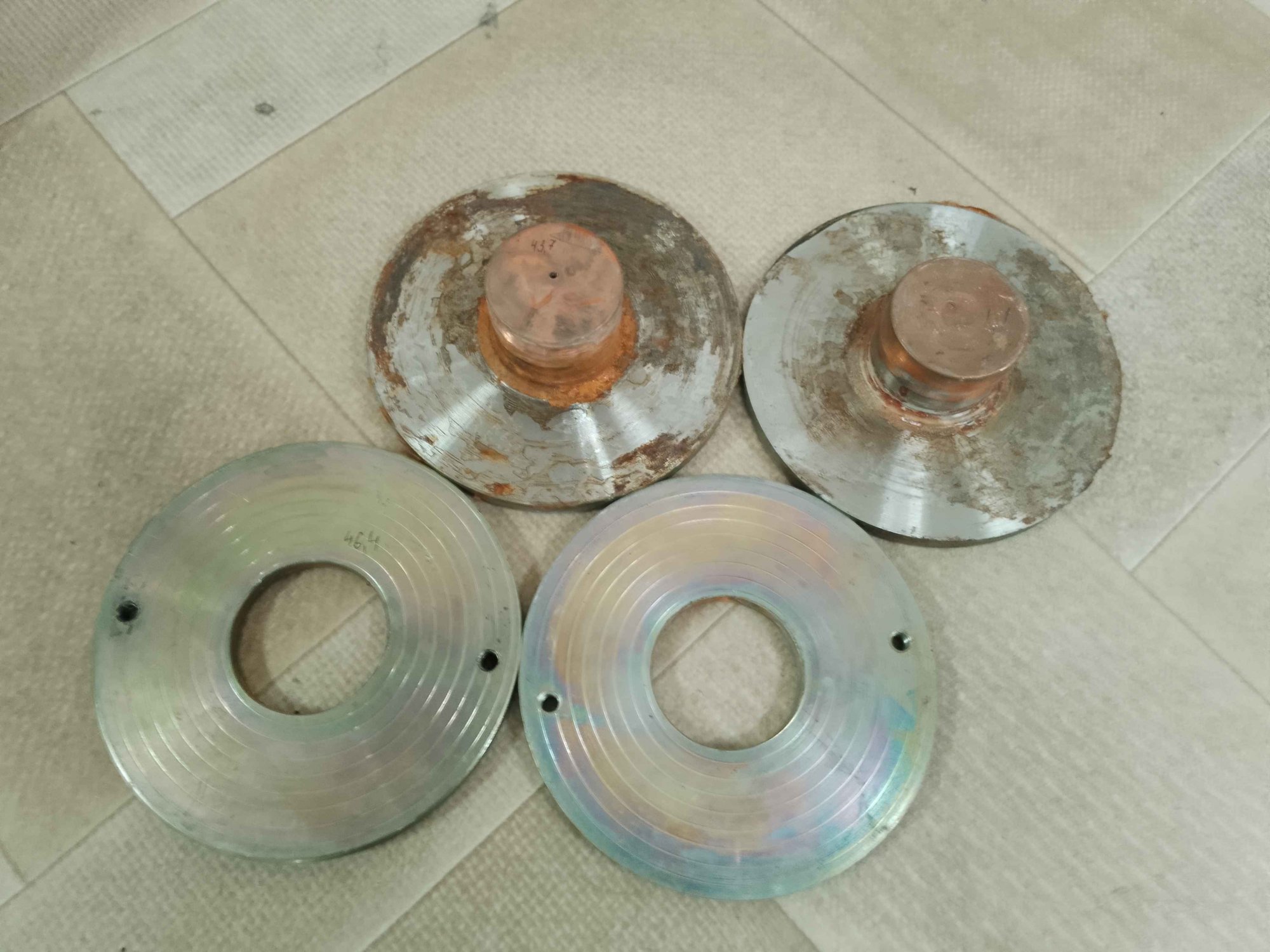

Шайба, которую скорее всего буду использовать для этого динамика
170мм вроде. Должна внести свою лепту в увеличение линейного хода, как мне кажется.
Для сравнения шайбы от ГД3030-1 и 100ГДН-32
IMG_20241218_091124_595.jpgIMG_20241218_091132_016.jpgIMG_20241218_091150_360.jpgIMG_20241218_091157_232.jpg
Можно клеить назад, просадка индукции будет не большая, если остальная часть не размагнитилась вследствие удара и других воздействий. Не равномерная центровка зазора внесёт большее значение погрешности чем расколотое кольцо феррита.
У подобных линейный ход ограничен подвесом.
Тэкс. Нужна с широкими ушами и прямыми спицами с рёбрышками с внешней стороны корзины. Но тут такое дело, Диаметры, отверстия должны совпадать у всех трёх корзин. И одинаковость в парах нужна лишь в случае установки динамиков с внешней стороны корпуса. Если с внутренней, то и разницы нет. В любом случае я гляну.

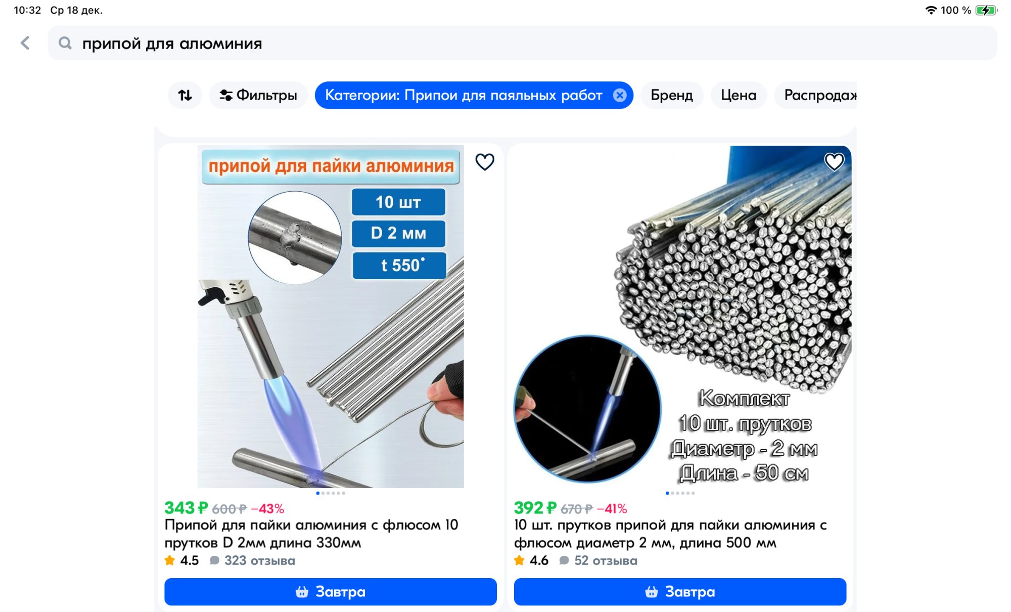

Алюминий паяется пропоем для алюминия с маркетплейсов, можно недорогой китайский. Нужен баллон газа и горелка.
Подойдет самая простая.
Чуть раздать трещину, скажем конусом в отверстии, промыть, заполнить холодной сваркой и вынув "конус" из отверстия оставить так или стянуть. Пока схватывается, приготовить накладку на вертикальное ребро над трещиной с креплением хотя бы на болтики с каждой из сторон. И можно будет не беспокоиться много лет, а может и вечно!
На вид не страшная трещина, если крепить изнутри я бы придавил большой шайбой с клеем при креплении. Предварительно трещину ещё залить цианокрилатом с отвердителем.
А еще можно чуток подпилить торцы трещины, и напузырить туда этой бодяги:
Я про этот клей как раз и писал. Пользую постоянно.

Брал ещё sika на пробу. Шов имеет бОльшую эластичность на прогиб и не образует трещин при большом слое.
Использовал Castolin 192, то ГБЦ берет отлично, а вот рамы динамиков не очень, видимо много в сплаве цинки
Если рама из ЦАМа, то да.
Попробовать облудить и запаять ПОСом.
Прочности не будет, а она там и не нужна.

Лучше уж как Игорь писал - холодная сварка с люминем ( синий поксипол). Только хорошо зачистить разделать края фрезой и обезжирить.
Это клей для МДФ. Не для металла
Согласен, но честно говоря чего только им не клеил и везде работает хорошо.
На металле адгезия достаточная в большинстве случаев, если произвести подготовку перед склеиванием.
Несколько МС на этом клее уже 8 лет продержались.
Клей лучше,паять массивный алюминий ещё та морока.

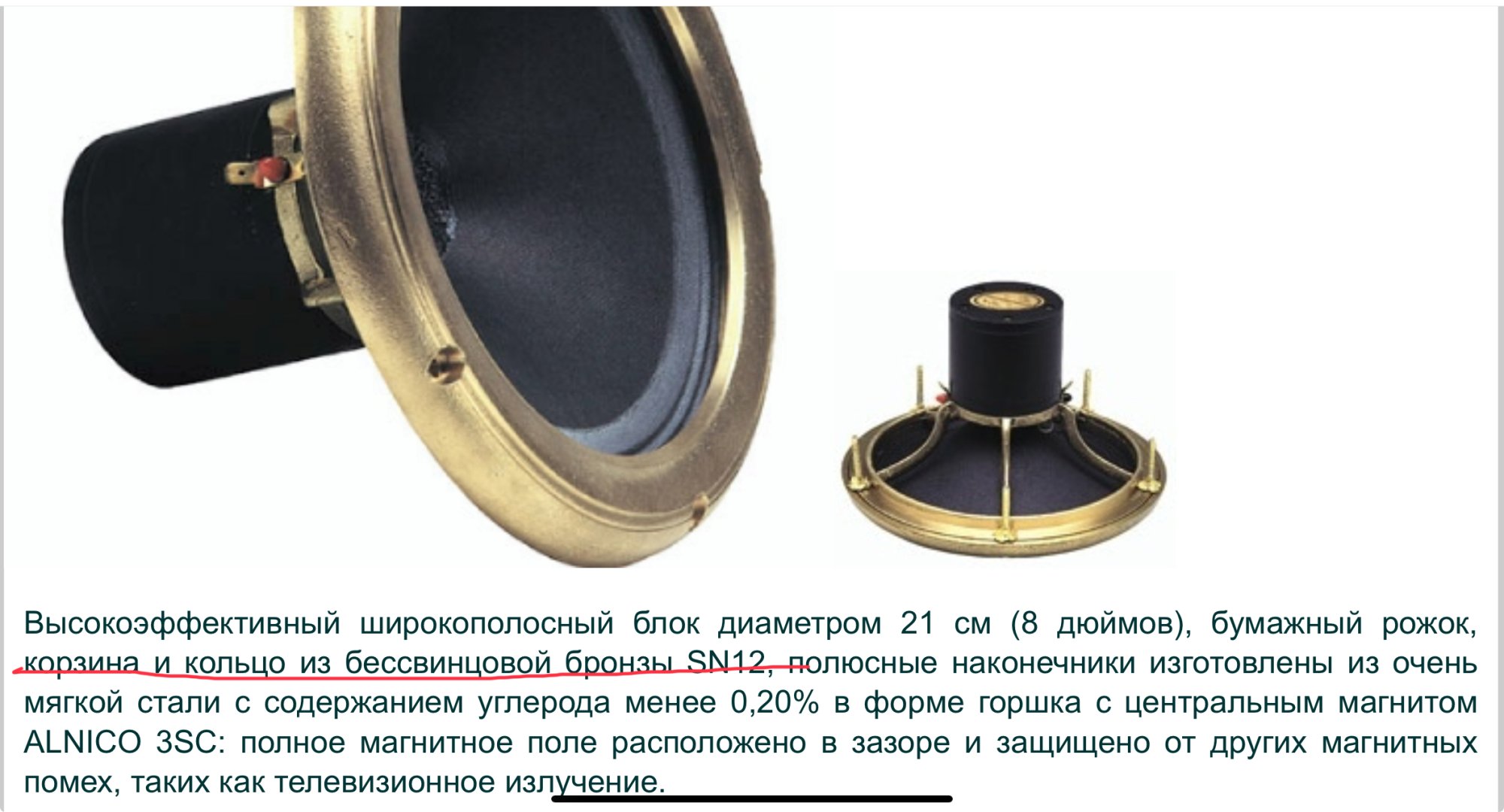

Там скорее силумин,где основа алюминий,ТК корзина лёгкой должна быть
Это где такое про легкость корзины написано?

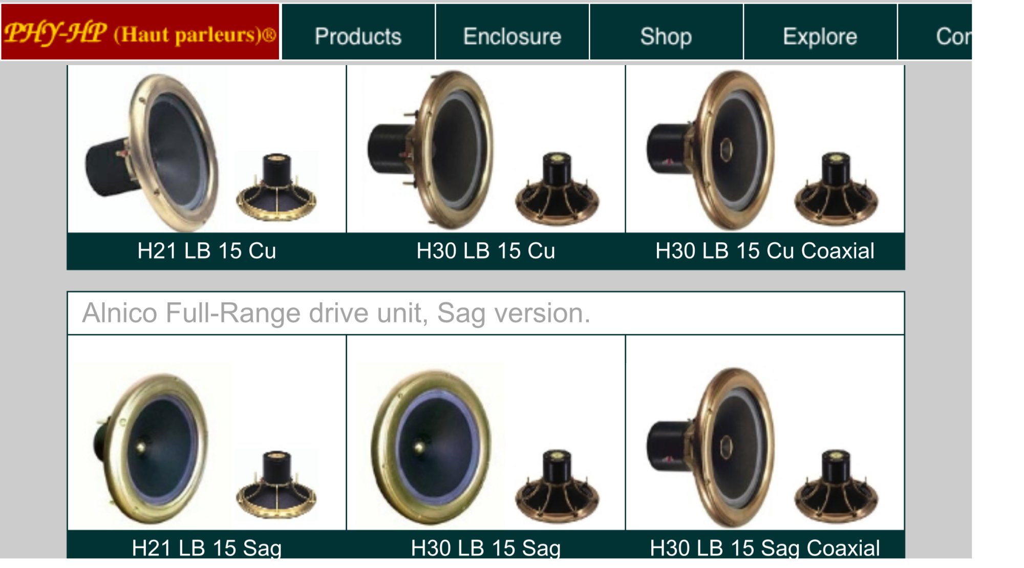

Лягушатники из PHY-PH с вами поспорят.
Легче динамик меньше вибрация,так у эффрусси в книге читал,
Да и по массе видно,была бы из цинка с плотностью 7г/см3,намного тяжелее
