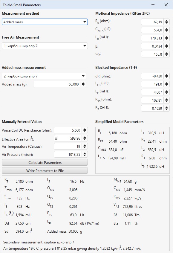

Повторно прислали от 19 до 22 гр.

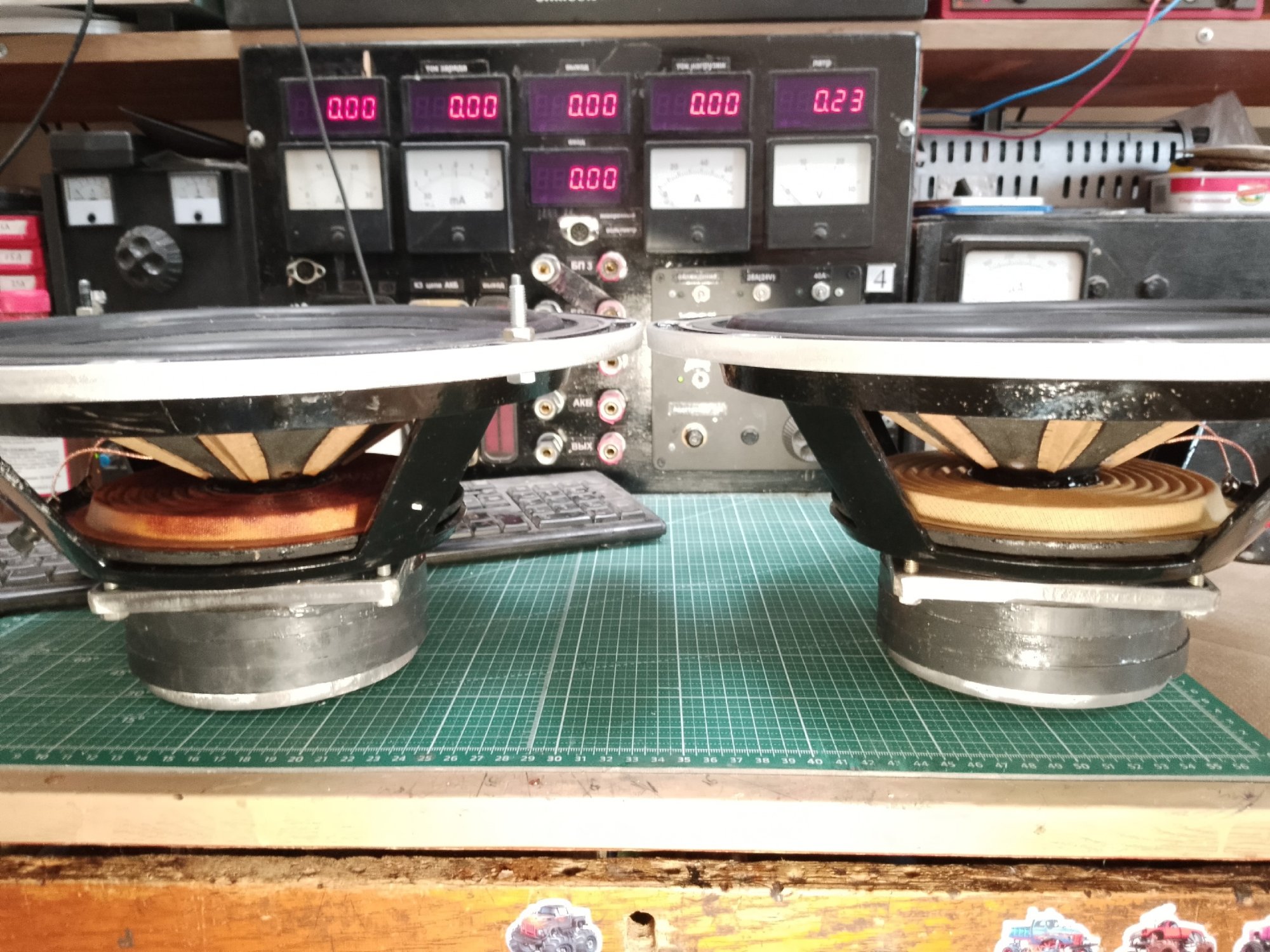

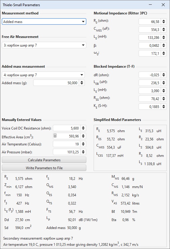

Я гнался за мягкостью подвесов ... штош, я её получил
600-700 литров эквивалентного объёма мдемс, мне такое много, да и резонансная в 16-18 ни к чему...

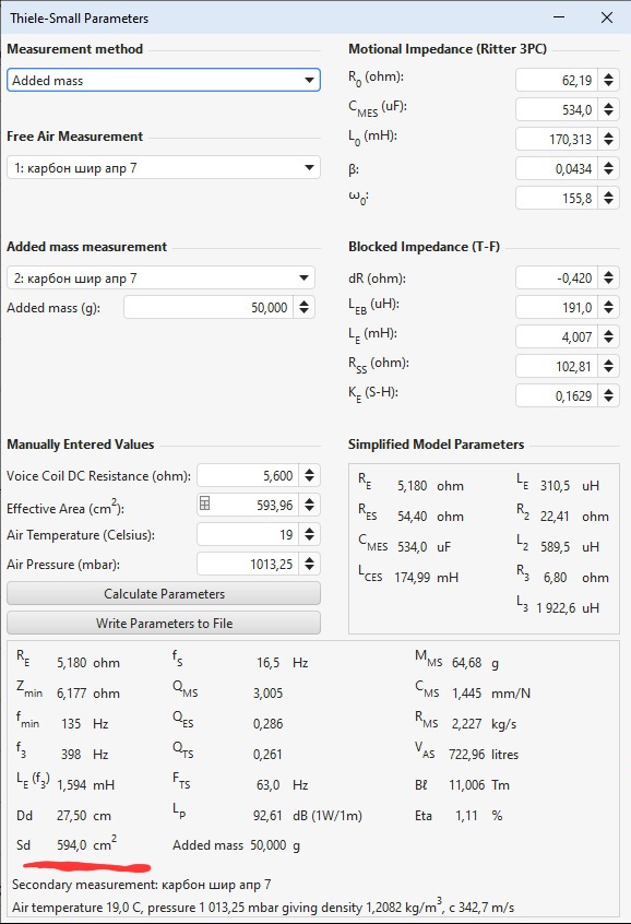

Нус, если анализировать результат - разница в параметрах в основном из-за гибкости шайбы.
Подвес для двенашек, видимо, тоже должен быть пожощще, чтобы объём в кубометр не получить.

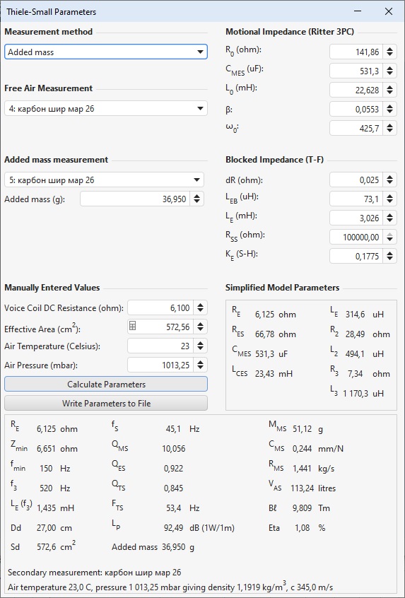

Если сравнить с измерениями ноэмовского 100гдн-32
при Cms=0.24мм/Н у него резонанс на 45 Гц и Vas=113 л
думается при Cms=0.5 можно было бы получить приемлемый результат.

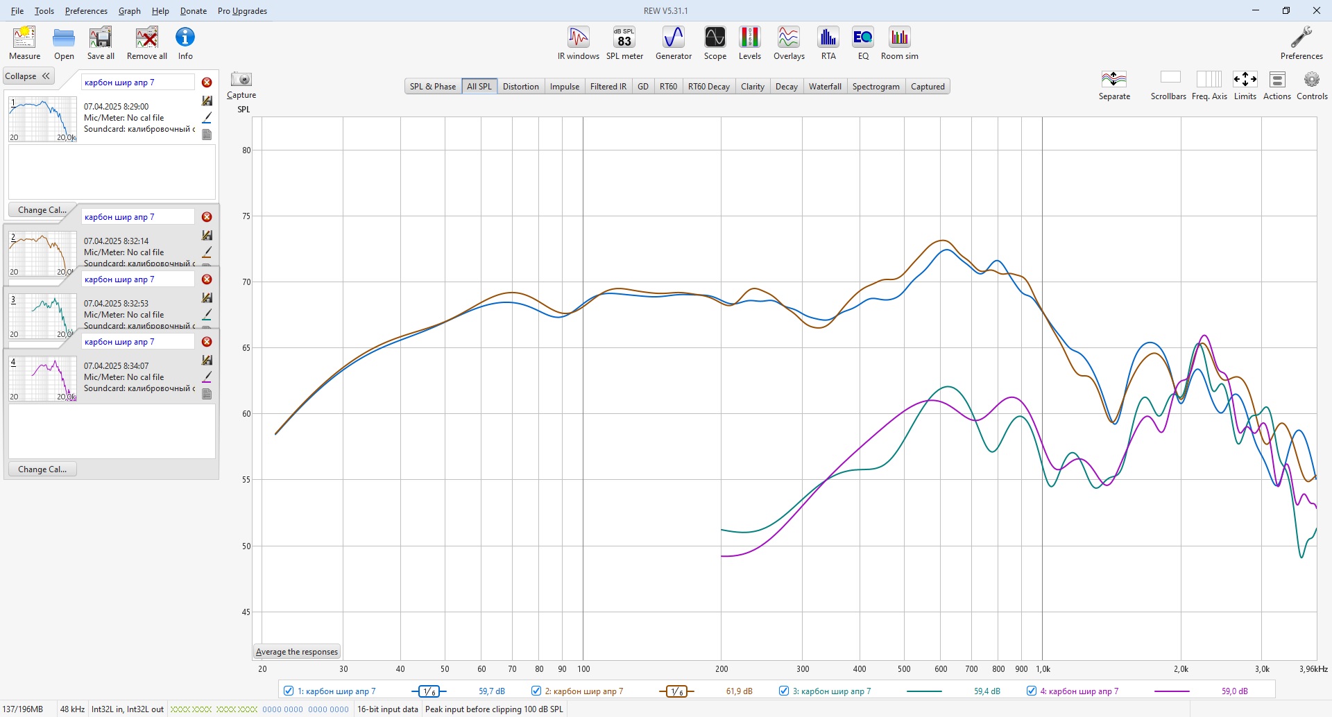

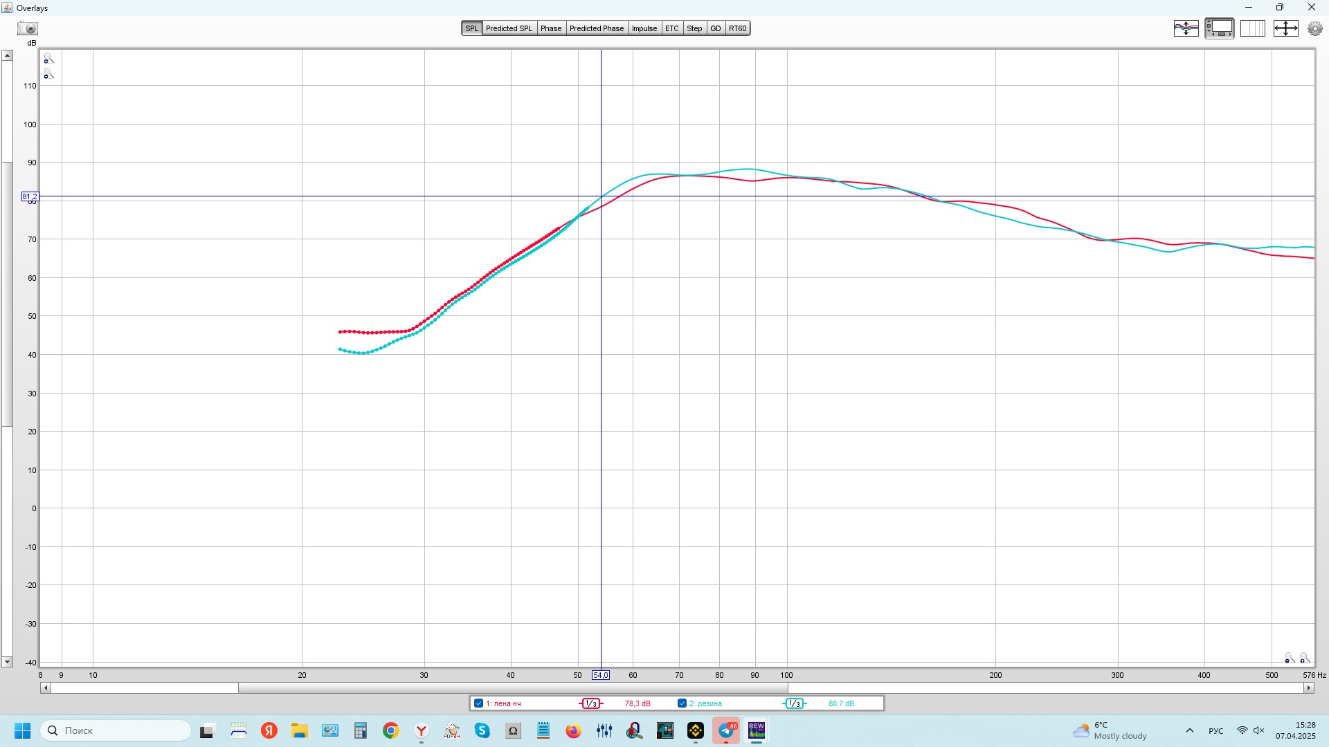

Я думал весом пылезащитного колпачка подогнать параметры если надо будет, чучуть... но тут похоже самый лёгкий колпачок ставить.
это ачх с 5 и 25см двух динамиков без колпачков
Дальнейшие действия - видимо буду пропитывать шайбу БФ-ом и греть феном...
Если это не увенчается успехом - буду изготавливать новую подвижку вооружённый полученным опытом.
Посмотреть вложение 130789Посмотреть вложение 130790
Кривая импеданса секретна?
Так-то это первый график, который смотрим на новом динамике.

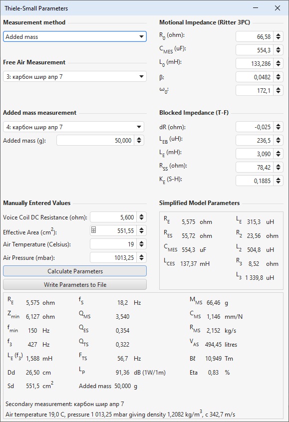

Тут нет ошибки ?
Чёт дофига для 12" , или я что то пропустил ?
Тут нет ошибки ?
Действительно ошибка, по середине подвеса 26.5 а я по середине второй волны подвеса выгнутой в обратную сторону почему-то считал 27.5
С этим уточнением пересчитал Vas, какой-то сантиметр накинул 100л )

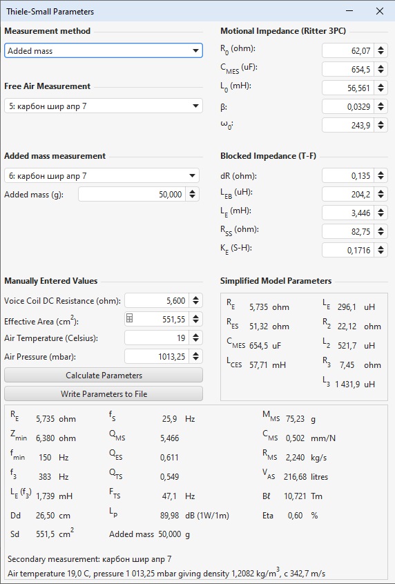

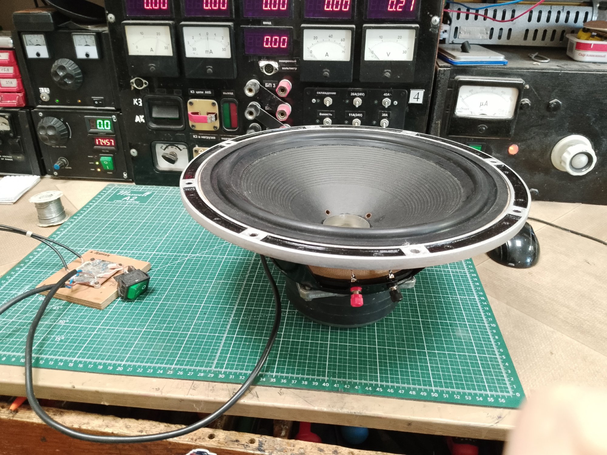

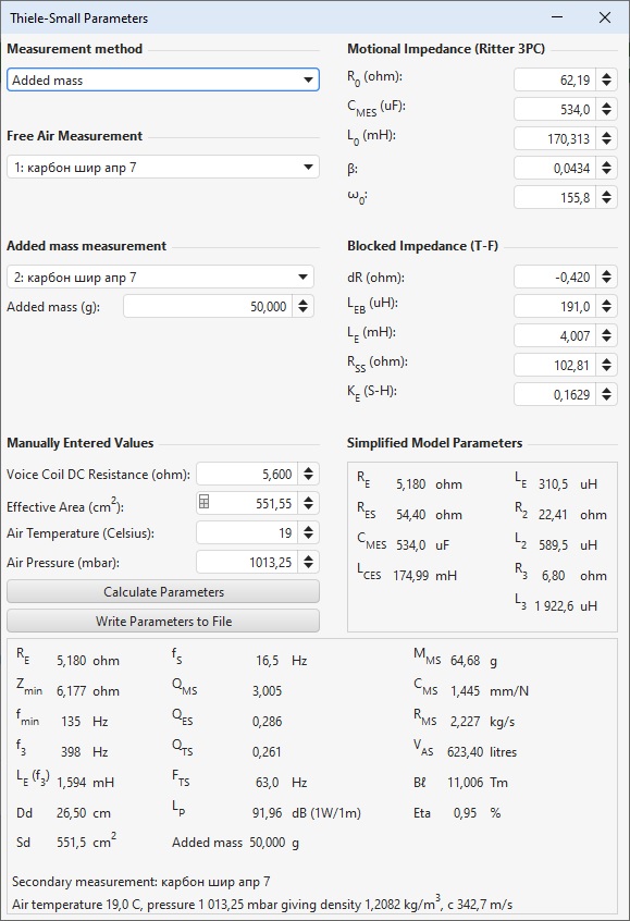

Уменьшил гибкость шайбы на одном динамике, получились вот такие результаты (тот который был с Fрез=16Гц)
Как у него шайба теперь выглядит
И как итог, стало только хуже, при том настолько, что применить особо некуда.
Почему нет? ЗЯ 80-120л, по мне так лучше так чем ФИ на 150-200лпри мягкой подвижке, или я опять не разобрался?
А какой объем корпуса был в котором АЧХ измерялось?
10 литров АС ПИ
Специально сделал вторую головку с такими граничными параметрами, чтобы сравнить итоговое звучание и АЧХ.
На слух, если субъективно отличие в пользу второго динамика, но только за счёт чуть более мягкого и приемлемого для меня звучания ниже 100-80Гц. Выше 100Гц победил динамик с более жёсткой подвижной, что абсолютно логично, так как механическая добротность его в два раза выше и это слышно в окрасе.
Так тут история как с коротким одеялом. То ноги мёрзнут, то голова
Для обоих головок получалось так:
Что для головки с добротностью 0.23, доминирует как раз электрическая добротность над акустической упругостью воздуха в объеме 10л.
А с добротностью второй головки 0.31 и низким резонансом, уже демпфирована гибкостью воздуха в объеме 10л. При том, что итоговые значения резонанса головок в корпусе 10л примерно равны на уровне 58-62Гц
От чего и схожесть двух графиков!

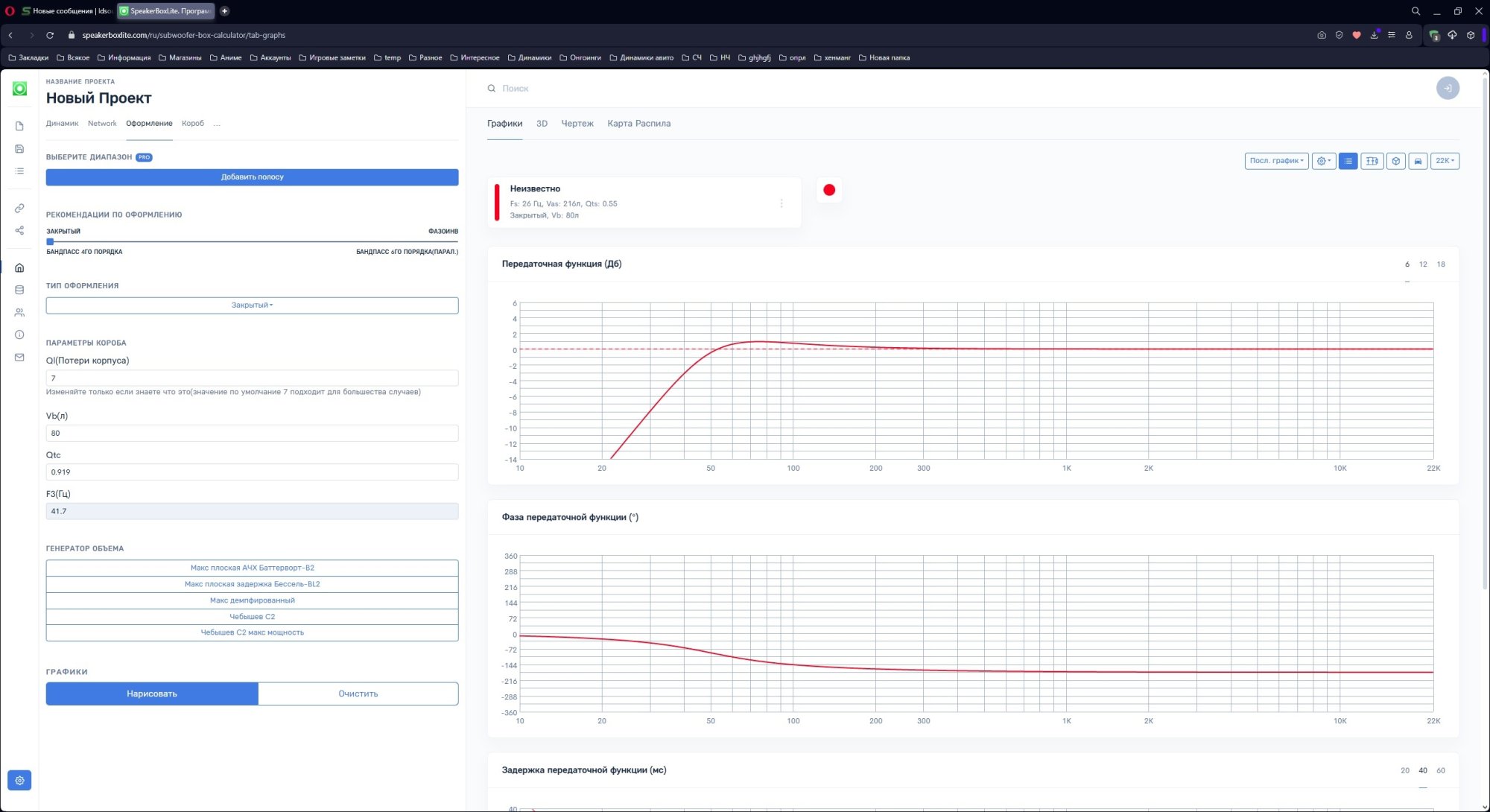

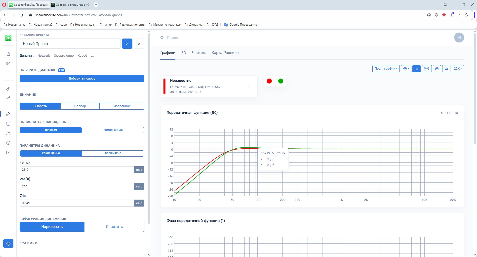

В сортир вашу считалку. Vas делим на V .
216 делим на 120, почти два. Плюс единица, =3. Корень из 3 - 1, 7.
Резонанс 30 гц на 1, 7, =50 Гц. (грубо)
Добротность 0, 54 на 1, 7 =0,9,
Ну и где там будет ровняк ровнейший, ангельский , как у вас на картинке?
Трындец, что в башке у народа, ведутся на любую лапшу. как дети. Считать самому-слабо???
пущай робот мыслит? _istukan
Тупая прикидка, для динамика с Qts =0,5 объем ящика УЖЕ РАВЕН ЭКВ .ОБЪЕМУ! Про ФИ-ПИ забыть!

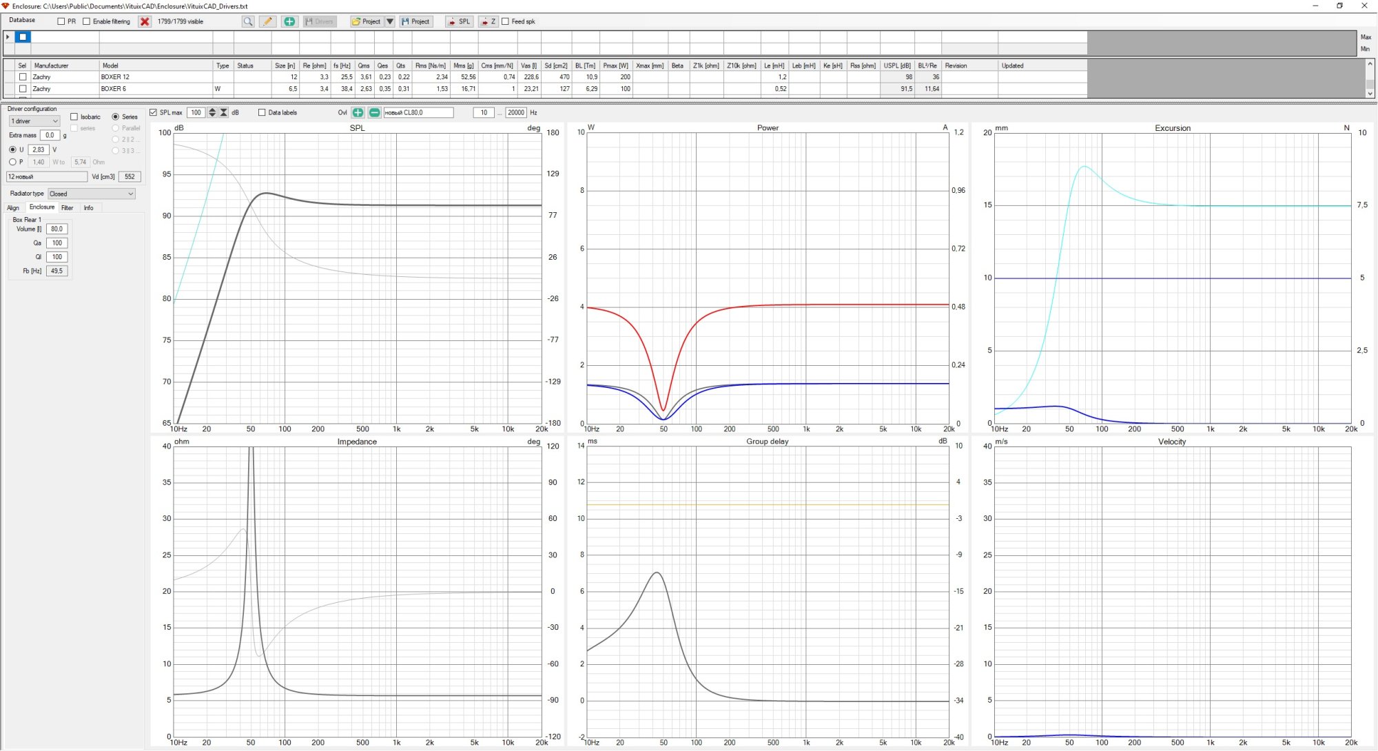

В VituixCAD забил свои параметры и сравнил в онлайн калькуляторе, который "В сортир вашу считалку"
И там и там ЗЯ 80л
Фильтра перед динамиками не предусматривется?
Посмотреть вложение 130902Посмотреть вложение 130903
И там и там ЗЯ 80л
На картинках та же +1 дб от завышенной добротности в ящике, что получилась на пальцах.
Жить можно. но партия призывает к апериодическому отклику с Qtc 0,707.
Заполнением можно добиться снижения до нормы. Но впереди фильтр НЧ с его омическим.
