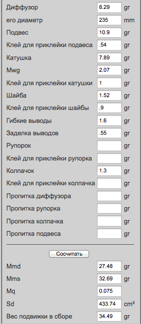

Уменьшил гибкость шайбы на одном динамике, получились вот такие результаты (тот который был с Fрез=16Гц)
И как итог, стало только хуже, при том настолько, что применить особо некуда.
Это что такое надо сделать с шайбой, чтобы Mms увеличилась на 9 гр? Если учесть что примерно половина шайбы в Mms не участвует, значит надо шайбе добавить 18 гр. веса. Бедная шайба.
А что с катушкой? Re увеличилось на 0.55 Ома, т.е. почти на 10%.

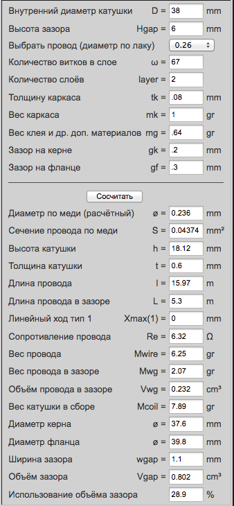

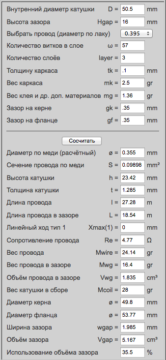

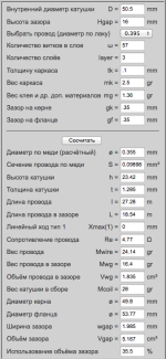

Примерно треть динамической массы подвижки "активная" - обмотка ЗК.
Не надо фантазировать. При высоте зазора 6 мм этого на может быть никогда. Там максимум 20%.
Я ошибся. Там не 20%, а менее 10-ти.

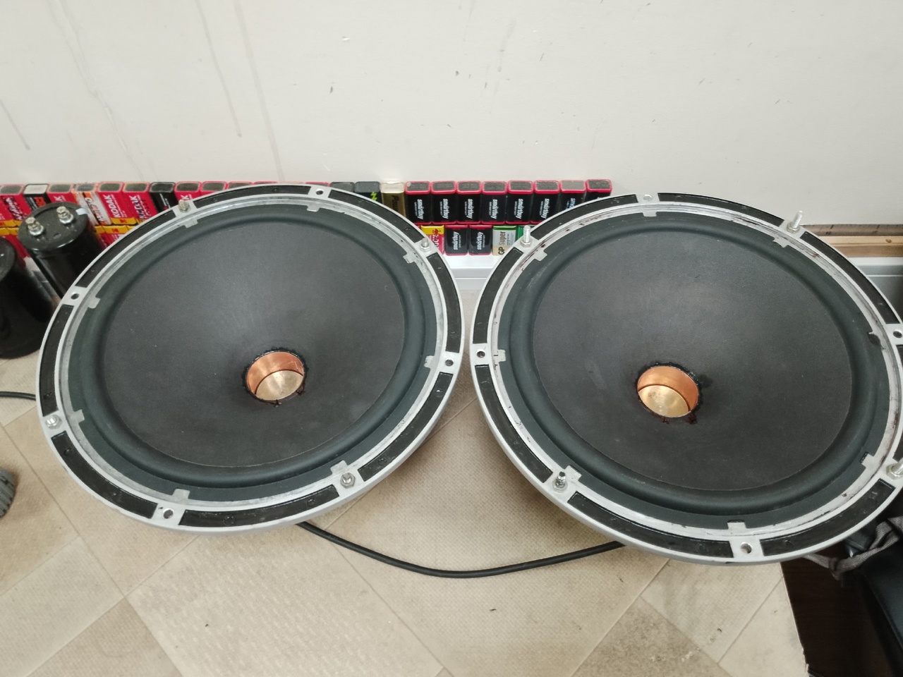

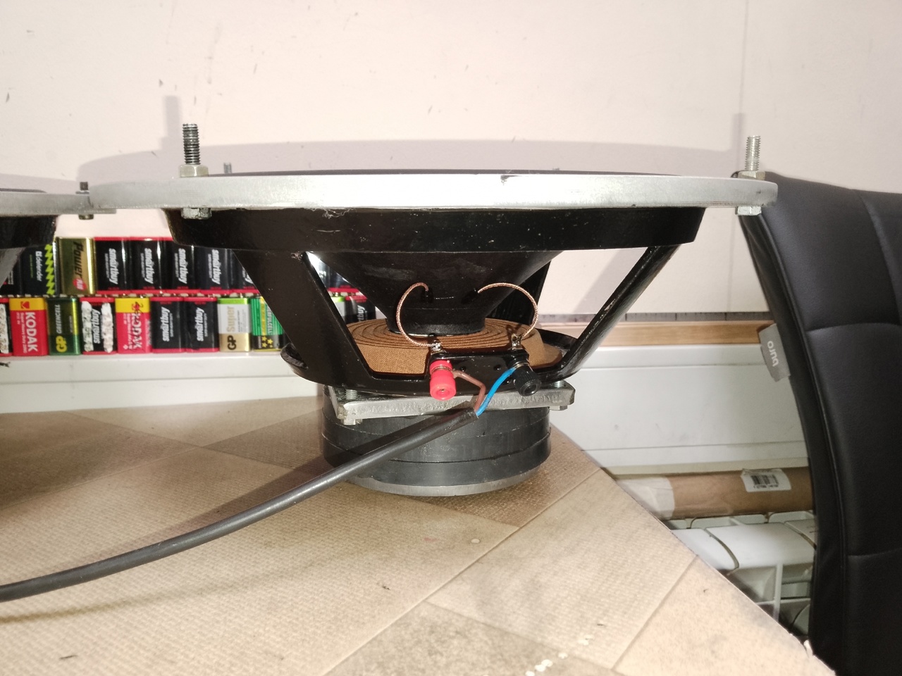

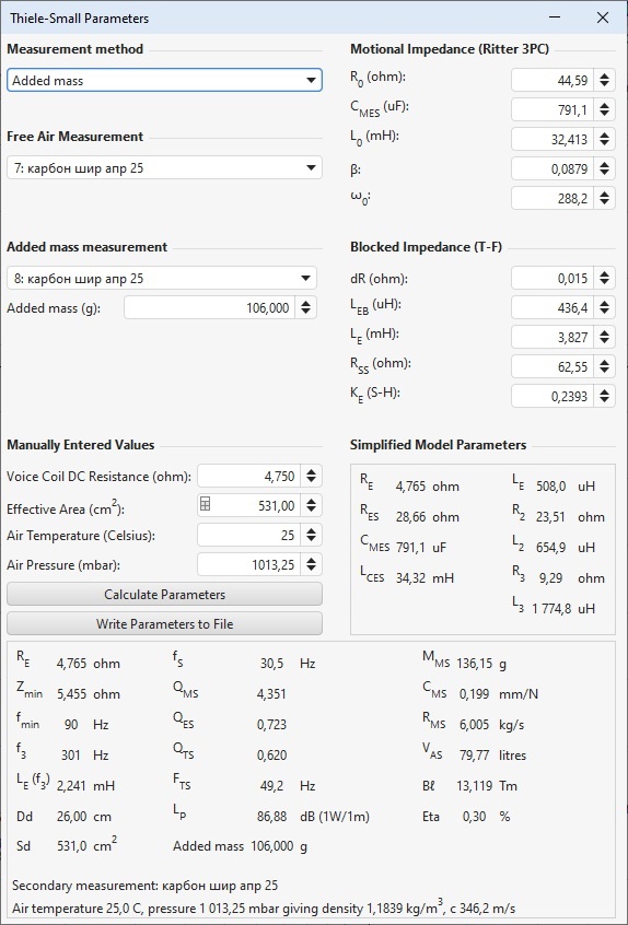

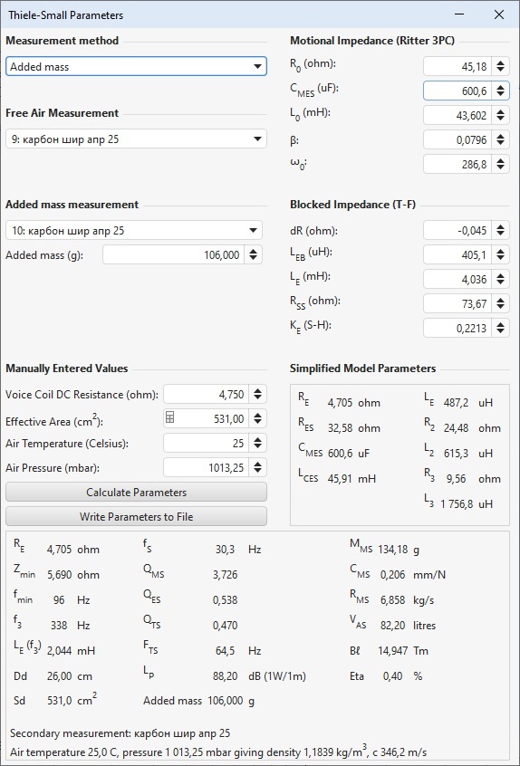

Продолжаю эксперименты
Утяжелил подвижку, более жёсткие подвес и шайба, катушка на медном каркасе в три слоя
Второй замер с противомагнитом
Выходит, что с разными противомагнитами можно получить Qt от 0.47 до 0.62
Ну и здорово. Что есть еще один способ "тонко", или даже "толсто" регулировать добротность, не снимая подвижку с рамы.
чем утяжелили?
Заменой диффузора, катушки и подвеса на более тяжёлые.
Катушка на медном каркасе 28гр весит, предыдущая была в два раза легче.
Загнал данные в VituixCAD, судя по всему можно ЗЯ в 70-80л использовать c f3 - 40Гц f6 - 32Гц, с противомагнитом можно ФИ попробовать.

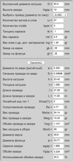

Я провёл измерения с самым большим кольцом, что у меня есть в качестве противомагнита - 134х18 (на три родных кольца 134х12)
Так же, скорее всего имеет значение провод в зазоре. Насколько я понял один и тот же Bl можно получить разными соотношениями индукции в зазоре и количеством меди.
По идее, в случае когда мс имеет огромный зазор, с большим количеством меди и слабой индукцией (из-за широкого и высокого зазора) противомагнит будет сильнее влиять чем в случае с высокой индукцией в зазоре и малым количеством меди. Мне так кажется.

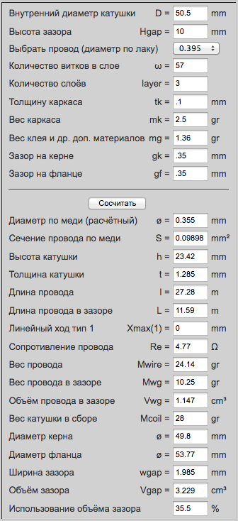

(Данные по катушке - намотка высотой 20мм, средний диаметр витка 51.6мм, количество витков 144, длина провода 23.35м, с учётом высоты зазора 9.5мм -в зазоре находится 11.09м. Каркас - медь 0.1мм)
С магнитом наверное попробую ещё неодим на керн, но так - чисто из интереса, так как мне кажется Qt в 0.5-0.6 меня уже устраивает, ящик по расчётам сравнительно небольшой для 12", - низа с полкой от 40Гц и максимально незатянутый бас.

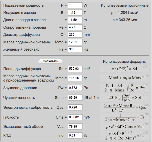

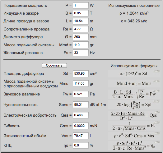

Смотрите что будет если оставить два феррита по 12 мм, увеличить толщину фланца и убрать лишних 20 г. Катушка та же самая.
Снимок экрана 2025-04-26 в 13.37.02.png Снимок экрана 2025-04-26 в 13.39.59.png
Обратите внимание: резонанс повысился на 2.5 Гц, Vas не изменился, КПД вырос в 2 раза.
