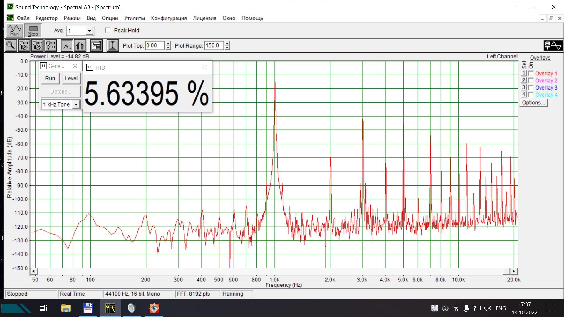

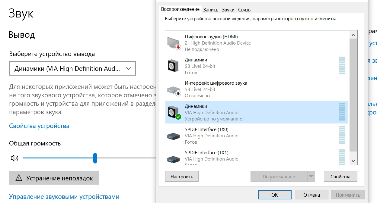

Сергей, Измеряю звуковую карту (сама-себя) без делителей, экранированный кабель. как везде написано выход на динамики громкость в микшере нужно выставлять на максимум, у меня уже с 92% вылезают гармонические искажения, уровень линейного входа 2%. если начать убовлять громкость искажения уменьшаются, на уровне 30% искажения уже совсем мизерные, 0,004%
В Вашем случае, вход карты -- это "последующее внешнее устройство".
Выход %90-95-100, а чуйкой по лин.входу выставляем "0"
не получается линейным входом подтянуть до уровня "0дб" в перегруз уходит.
Соедините напрямую выход с входом, поставьте всё на максимум, измерьте искажения и программно плавно, по чуть-чуть уменьшайте уровень выхода.
Должна быть точка ниже которой искажения уменьшатся на порядки. Вот эта точка и есть - максимальный уровень ПО ВХОДУ, внешний сигнал не должен его превышать.
Хорошо, громк выхода в микшере 100%, уровень линейного входа 42% как писал выше
а чуйкой по лин.входу выставляем "0".
итак при 100% искажение 5,6%
Начинаю убавлять громкость, ровно на 90% искажения резко падают, (0,01) на 91% сразу возрастают. на 50% уже имеем 0,005%
меня вот одно беспокоит на 100% громкости эти выбросы присутствую когда музыка играет?
еще один сркин, тут уровень линейного входа выкручен на 100%
прибавлять громкость начинаем с 5% до 21% искажения низкие, и на 22 загорается перегрузка и много искажений.
5,352
5,962
205

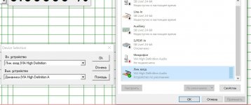

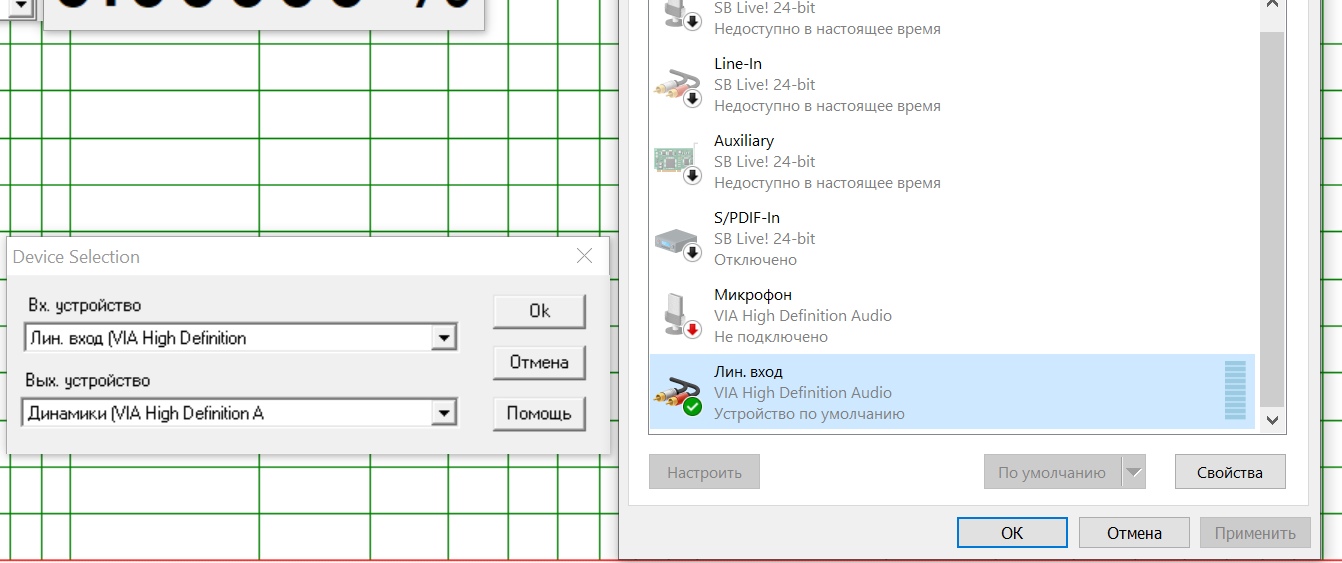

ГАРАНТИРУЕТЕ, что вход линейный, а не микрофонный?
Наверное, выход не на динамики, а на наушники?
Понял. С очень большой долей вероятности, уровень искажений ВЫХОДА одинаковый как для 92% так и для 100%. Дикие искажения из-за перегрузки ВХОДА, как я уже писал.
Не могу утверждать на 100% но в зависимости от схемы более вероятен вариант когда ПРОГРАММНЫМ понижением чувствительности линейного входа мы не справимся с искажениями.
То есть выход 30% а вход сколько? сильно влияет регулятор входа на искажения?
думаю, не стоит гнаться за тысячными, лучше считать если искажения менее 0,1% то их нет.
Значит надо сместить уровень нуля в калибровке.
Пишу снова и снова. НЕ ДОЛЖНО БЫТЬ НА ВЫХОДЕ УРОВНЯ 100% если при соединении выход-вход возникают перегрузки.
Искажения 5% - оценка НЕУД, такого быть не должно никак.
Повторяю, надо добиться выход-вход менее 0,1%.
Выше много раз написал - ПЕРЕГРУЗКА ВХОДА.

На графике с искажениями 0,005% изменить настройки так, чтобы не видеть что там ниже -100 дБ, это только МЕШАЕТ и отвлекает. Нам не интересны миллионные доли, всё равно они недостоверны.
Рано пока ловить блох между 0,005% и 0,01%.
Не слишком понял. 5% чего, где и как определяется.

Но я больше подозреваю Вашу ошибку, что вход у вас не линейный, а микрофонный, отсюда такие странности с перегрузкой.
Прикладываю скрины, линейный вход и выход на динамик.

на этой интегрированной звуковой карте (VIA VT2021.), разьемы под микрофонный и линейный вход разные, всего 6ть разьемов
Вижу, но тут вот какая хрень. Перевод часто бывает ужасный.
Выход под динамики - я понимаю это как то что можно подключать колонки 4 ом. Очень давно когда-то делали такие звуковые карты, несколько десятков лет с таким не сталкивался, но зарекаться опасаюсь.
Я привык к стандарту де-факто. Выход до 1 В и нагрузка наушники от 32 ом и выше. Вход (линейный) до 1 В. Поэтому и советуют "подключИте напрямую выход ко входу" поскольку они "одинаковые".
Очень редко были (мне не попадались) линейные выходы-входы с другими уровнями.

Продолжаю подозревать, что вход микрофонный и/или включен какой-нибудь программный бустер или улучшатель.
Надо ВСЕГДА писать сколько на выходе, сколько на входе. Как я понял, здесь 92% на выходе. Я много раз писал, что при этом есть шанс получить перегрузку при ЛЮБОМ уровне входа. Не надо балансировать на кончике иглы, надо сразу поставить на выходе 80 или 75% и смотреть искажения при изменении чувтвительности на входе. Она должна быть по возможности больше, но искажения должны быть не более 0,1%.
Так при каком уровне входа начинаются такие искажения? (выход 75 или 80%)
Такой уровень сразу указывает ОШИБКУ, не должно быть таких уровней у линейного входа вообще!!
Громкость - где? На входе или выходе? Надо писать ОБЯЗАТЕЛЬНО.
НЕ НУЖНО ловить блох. Это в рыгательной программе дают свои оценки - "хорошо", "очень хорошо". Вот влез в эту программу, теперь от неё долго не отчистишься.
Не надо искать минимум, надо добиться малых искажений (менее 0,1%) при уровнях микшера в десятки процентов, больше - лучше.
Повторю. Ноль - условный. Ноль - это уровень при котором начинают расти искажения и вылезать лес гармоник. Только начинают. Не надо доходить до этого уровня. Условный ноль, на память, можно в программе изменить.
Тысячный раз - нельзя 100% на выходе, если с ним такие искажения. Я писал, что ограничил его у себя резисторами, чтобы было не нельзя, а невозможно.
Не нужны такие результаты, совсем.
